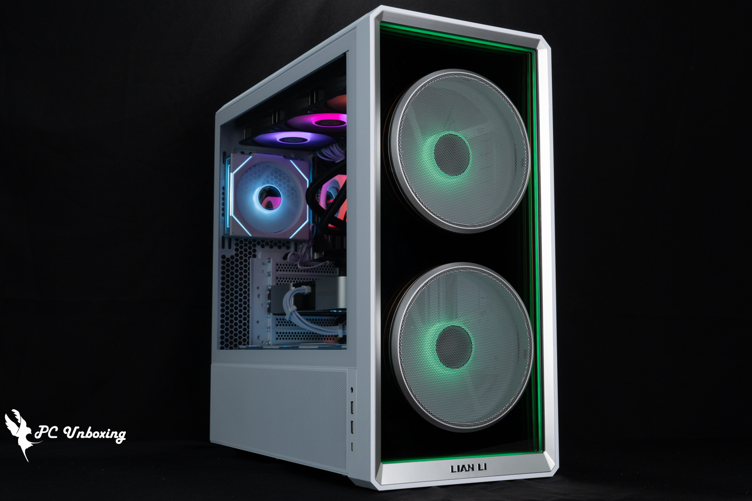

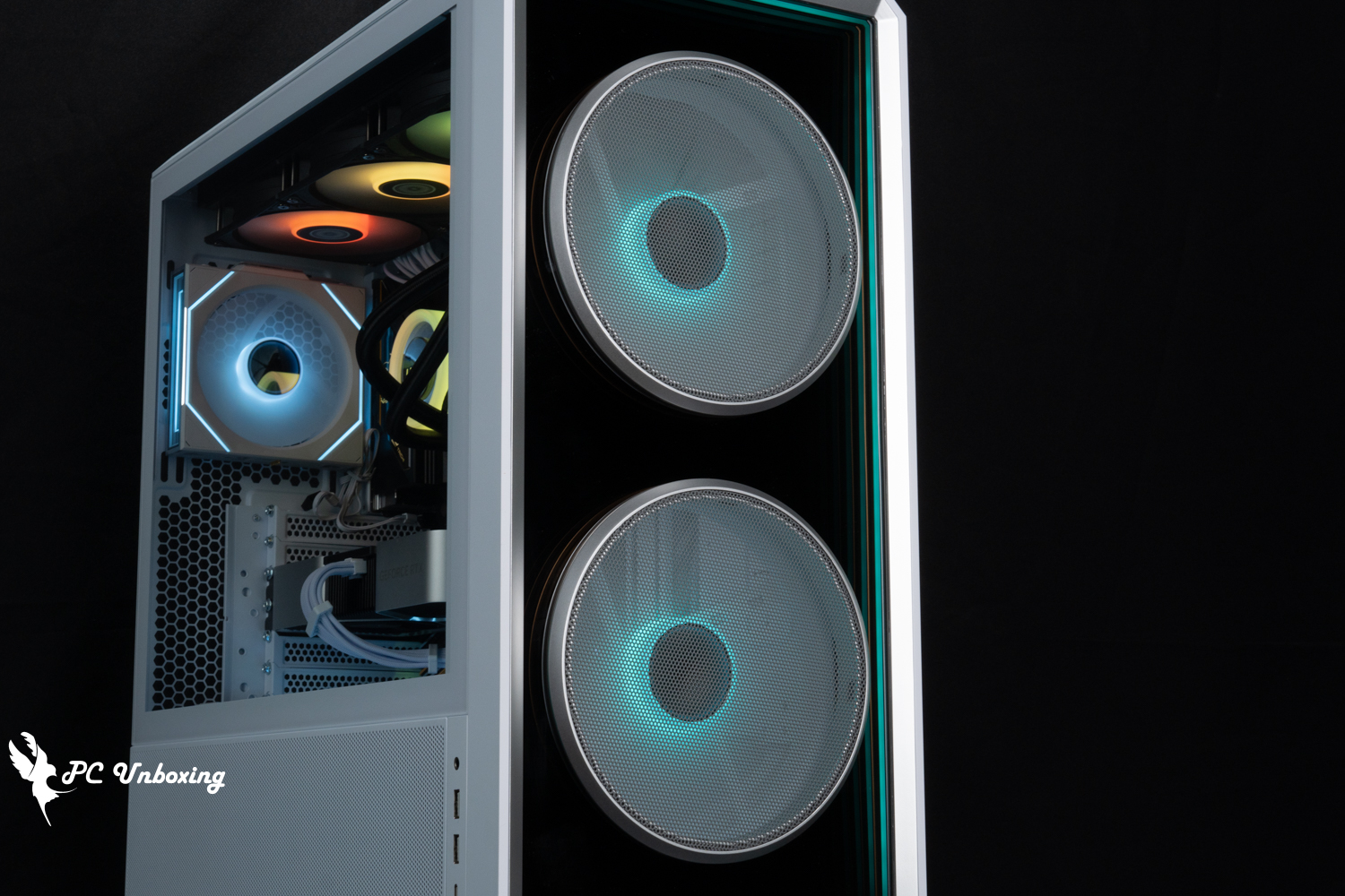

聯力 LIAN LI 在今年推出過實木紋前面板的 LANCOOL 217 機殼,雖然筆者沒有開箱到但大家似乎非常喜歡很有討論度,而近期則是推出了整體外觀更顯眼化,配置有強化玻璃開孔無限鏡面前面板的 LANCOOL 217 Infinity(LANCOOL 217 INF),前方兩個 170 mm 大風扇也換成了無限鏡軸心的 ARGB 風扇,使整體風格更活潑更震撼。

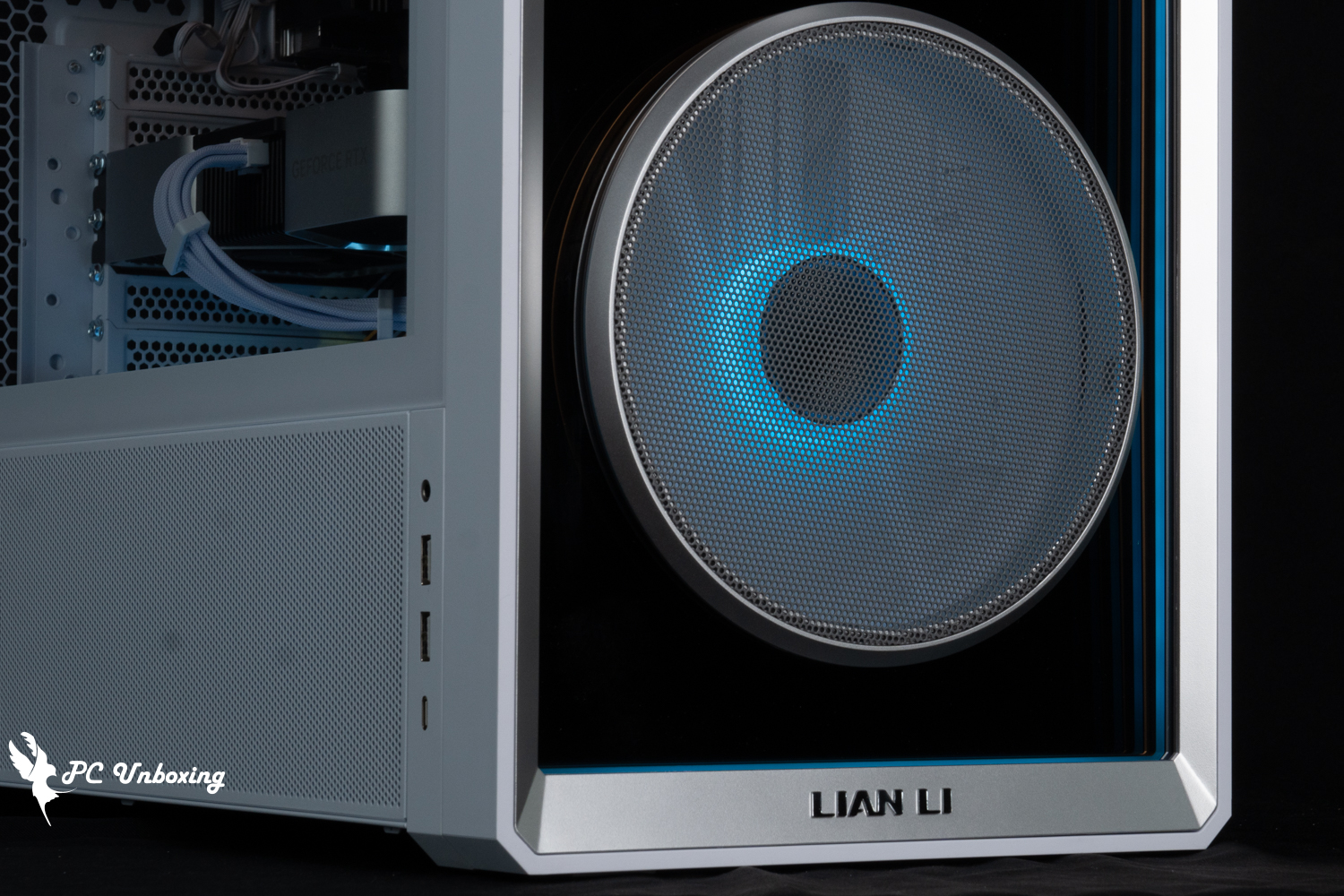

LANCOOL 217 INF 機殼的長寬高尺寸為 482 x 238 x 503 mm,同步推出黑白兩色可選擇裝機,最吸引人目光的還是其前面板,使用兩個直徑 Ø 170 mm 厚度為 30 mm 的 FDB 風扇為內部帶來足夠進氣量,最大轉速可達 1500 RPM,標榜最大風量為 142.56 CFM;最大風壓則是 3.34 mmH₂O,最大噪音值標榜為 ≤34.3 dB(A)。
除了風扇軸心帶有無限鏡 ARGB 燈效之外,玻璃材質前面板的四邊也有無限鏡 ARGB 燈效,整體風格統一且特別!使用者可以透過機殼本身的 I/O 埠控制按鍵去設定兩者燈效,也可以搭配 L-Wireless 系列產品的接收控制器使用,透過 L-Connect 3 軟體進行控制 ARGB 顏色或是模式,以及前置 170 mm 風扇的轉速設定。
△ 聯力 LIAN LI LANCOOL 217 Infinity(LANCOOL 217 INF) 白色款,機殼尺寸為 482 x 238 x 503 mm。
△ 玻璃前面板設置兩個 170 mm ARGB 風扇進風,面板容易沾指紋,若可以的話建議搭配手套搬運機殼。
△ 前方風扇配置金屬防塵濾網。

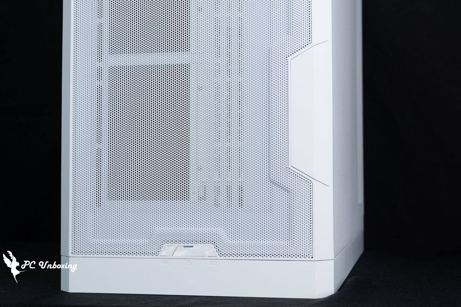

白色款搭配的是全透度玻璃側板,玻璃側板使用卡榫固定由後方溝槽輔助開啟,而底下的網孔則是讓電源艙風扇安裝位進氣散熱用途,鋼材網孔側板使用手轉螺絲固定。
△ 全透度鋼化玻璃側板。
△ 溝槽輔助開啟。
△ 電源艙風扇進氣用網孔。
△ 手轉螺絲固定。
△ 移除後並未有防塵網設置。

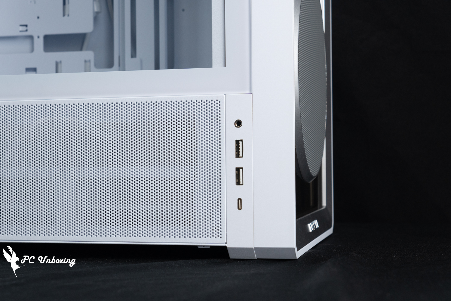

機殼 I/O 埠分成兩個區塊,出廠時預先安裝在側板處的連接用途 I/O 埠設有 TRRS 複合式耳機麥克風孔、2x USB-A 5Gbps、USB Type-C 20Gbps,除此之外也可以將連接用途 I/O 埠更換位置至頂部側邊,根據使用習慣可以決定將這些插槽放置於機殼側邊或是頂部使用,這是原木版本 217 所沒有的功能。
而機殼頂蓋前端則是有 M1 無限鏡燈效前面板控制鍵、開機鍵、M2 無限鏡風扇燈效控制鍵,前面板本身的燈效與「前至兩個 170 mm 風扇燈效」是分開控制,M1 按鍵控制前面板本身燈效;M2 按鍵控制前方風扇燈效,機殼本身有 15 種燈效可以設定使用。
△ TRRS 複合式耳機麥克風孔、2x USB-A 5Gbps、USB Type-C 20Gbps。

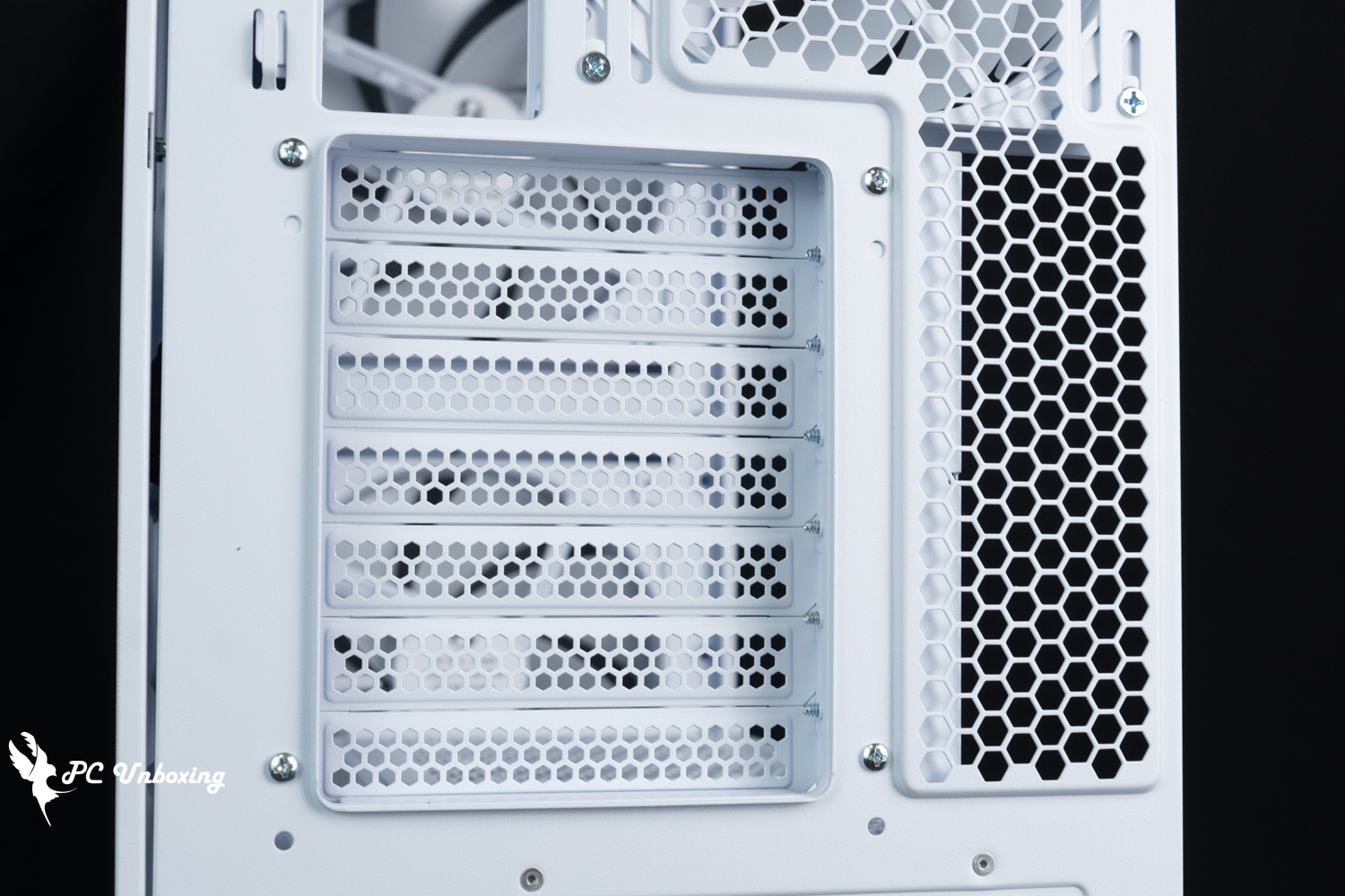

底下配置有七個 PCIE 設備安裝位置,採用可重複使用的擋板及無橫桿規劃,PCIE 插槽可以直接透過轉換安裝方式直接無痛變成顯示卡直立模式,再搭配額外選購的顯示卡延長線材即可完成顯卡直立。

△ PCIE 設備安裝位置。
△ 無痛轉換顯卡直立模式示範。

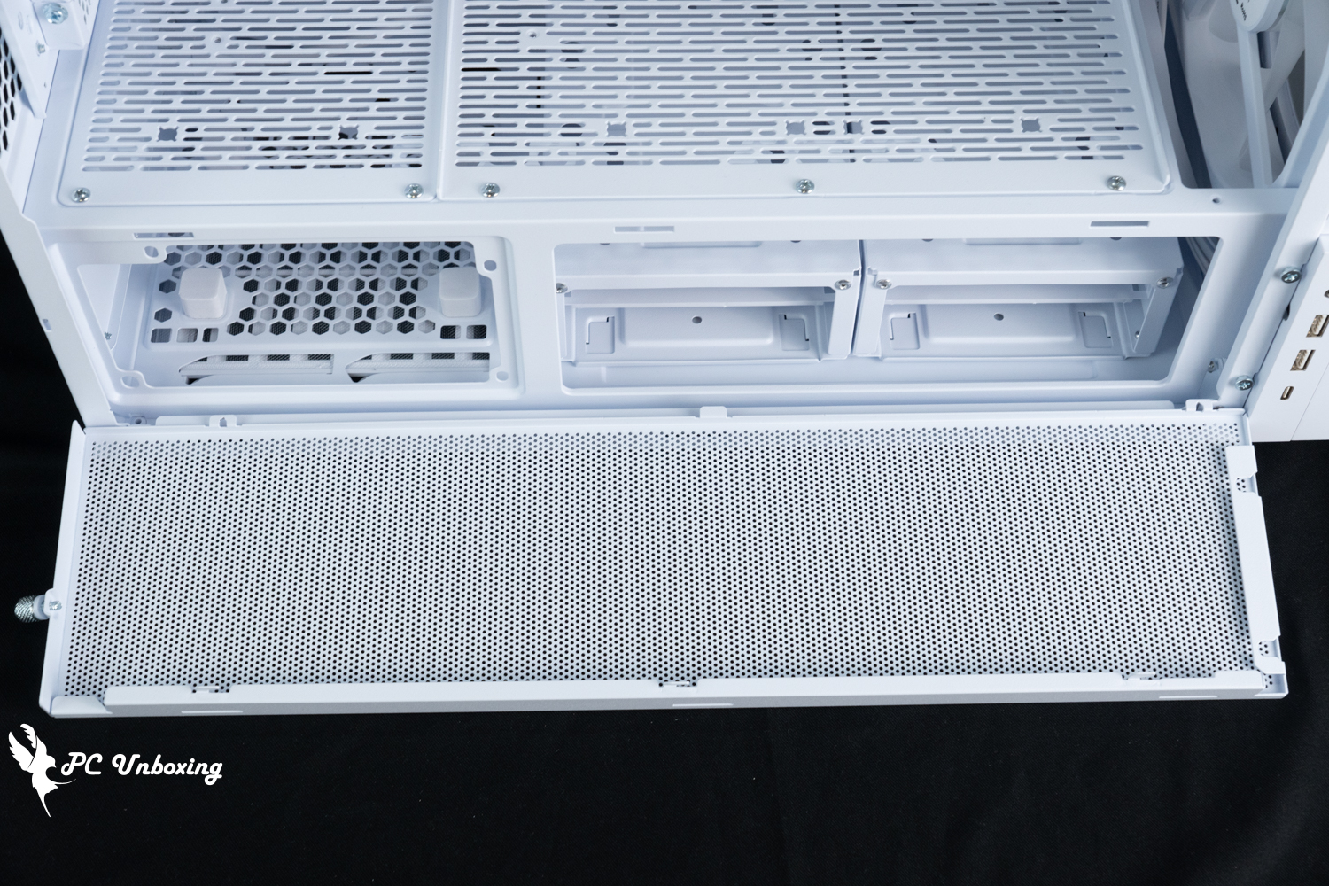

△ LANCOOL 217 Infinity 機殼支援電源雙方向安裝,底部配置有抽取式防塵濾網。

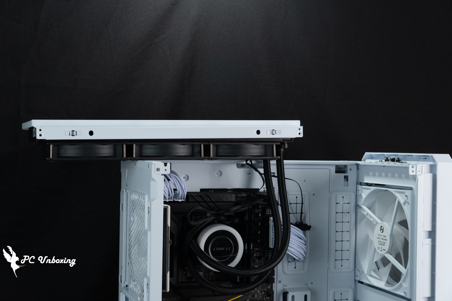

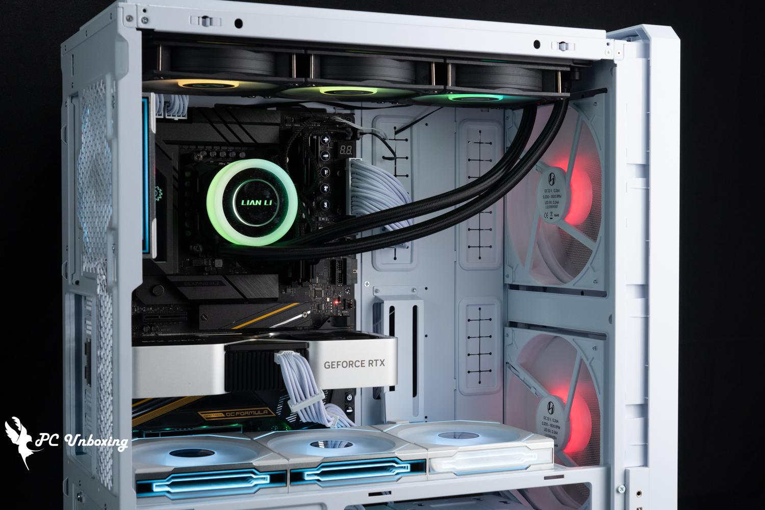

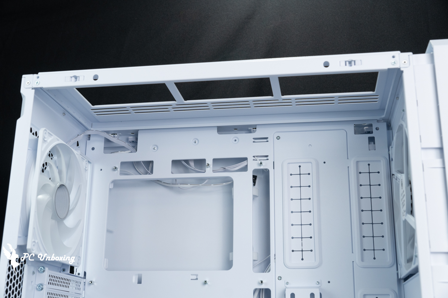

機殼上方支援 360 / 280 mm 的風扇及水冷排安裝,但總厚度有限制要 ≤85 mm,整個上蓋由卡榫固定著向上扳起即可,整個風扇支架可拆除後拿起,方便安裝上置水冷以及風扇。
△ 全面積排熱網孔頂蓋。
△ 頂蓋頂下沒有額外濾網,上方可以安裝 360 / 280 mm 的風扇及水冷排安裝。
△ 上方支架可以拆除,方便上置水冷或風扇安裝。

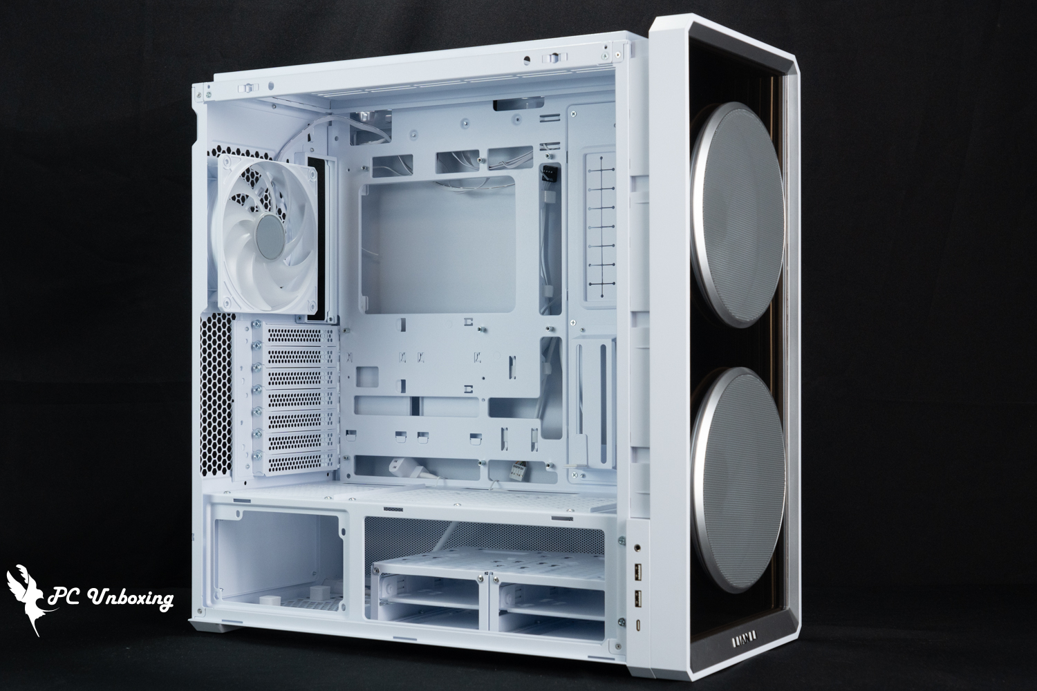

LIAN LI LANCOOL 217 INF 支援 SSI-EEB(最寬 330 mm)、E-ATX(最寬 280 mm)、ATX、Micro-ATX、Mini-ITX 大小的主機板安裝,近期新興的 ATX(背插)、Micro-ATX(背插)主機板也能夠支援安裝,不論是消費級旗艦型號或是 HEDT 主機板的 E-ATX 大小,又或是 workstation 工作站主機板所使用的 SSI-EEB 都能夠安裝,但 E-ATX 與 SSI-EEB 安裝在這款機殼內,需要根據說明書去調整遮線擋板或是安裝銅柱以相容固定。
風冷散熱器則可以相容到 180 mm 的高度,以及長度最多 380 mm 顯示卡安裝,留有足夠的空間給旗艦型號風冷和顯示卡安裝,並附贈顯示卡支撐架給直插顯示卡使用。
機殼預先安裝前二後一總計三個 ARGB 風扇提供充足散熱性能,前方兩個直徑 Ø 170 mm 厚度為 30 mm 的 FDB 風扇,最大轉速可達 1500 RPM,標榜最大風量為 142.56 CFM;最大風壓則是 3.34 mmH₂O,最大噪音值標榜為 ≤34.3 dB(A);後方預先安裝的直徑 Ø 140 mm 厚度同樣為 30 mm,最大轉速可達 1900 RPM,標榜最大風量為 81.3 CFM;最大風壓則是 2.4 mmH₂O,最大噪音值標榜為 ≤33.8 dB(A)。
△ 支援 SSI-EEB(最寬 330 mm)、E-ATX(最寬 280 mm)、ATX、Micro-ATX、Mini-ITX 大小的主機板安裝。
△ 可以相容 180 mm 高的風冷塔散與長度 380 mm 顯示卡。
△ 附贈顯示卡支架,底下的遮線板在安裝 SSI-EEB、E-ATX 主機板時,可能需要去調整轉換位置。

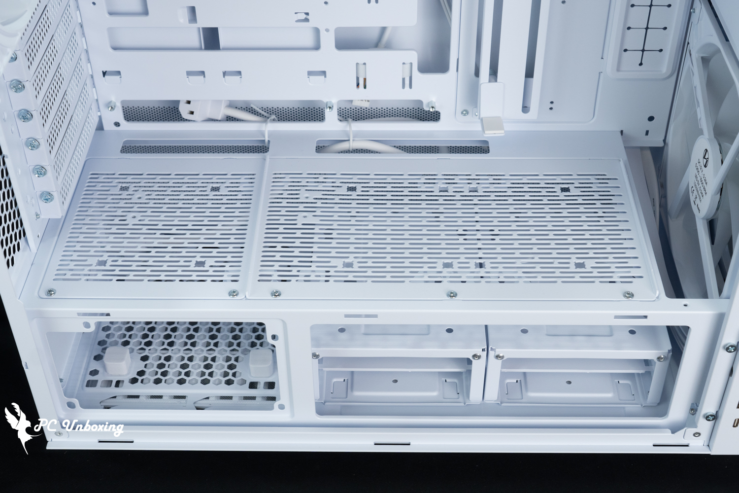

電源艙上預設的是 2.5 吋硬碟安裝板,在全預設情況下可以安裝三個 2.5 吋硬碟在這個位置,但若移除則會有風扇支架可以安裝最多三個 120 mm 風扇。
電源艙風扇安裝位分成兩種模式,一種是在支架的上方安裝,上方模式最多可以安裝三個風扇,但就無法安裝原生顯示卡直立銅柱,且會稍微遮擋到 ATX 主機板下緣。
而在支架的下方安裝模式則只能安裝兩個風扇,該模式下電源供應器上方那個空間無法安裝風扇,所以只能裝硬碟架上方兩個位置,而安裝這兩個風扇的同時,整體風扇安裝位置都會需要向右偏移一些(往前置風扇方向),同時也需要使用配件搭配安裝。

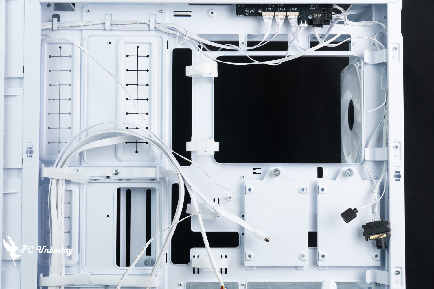

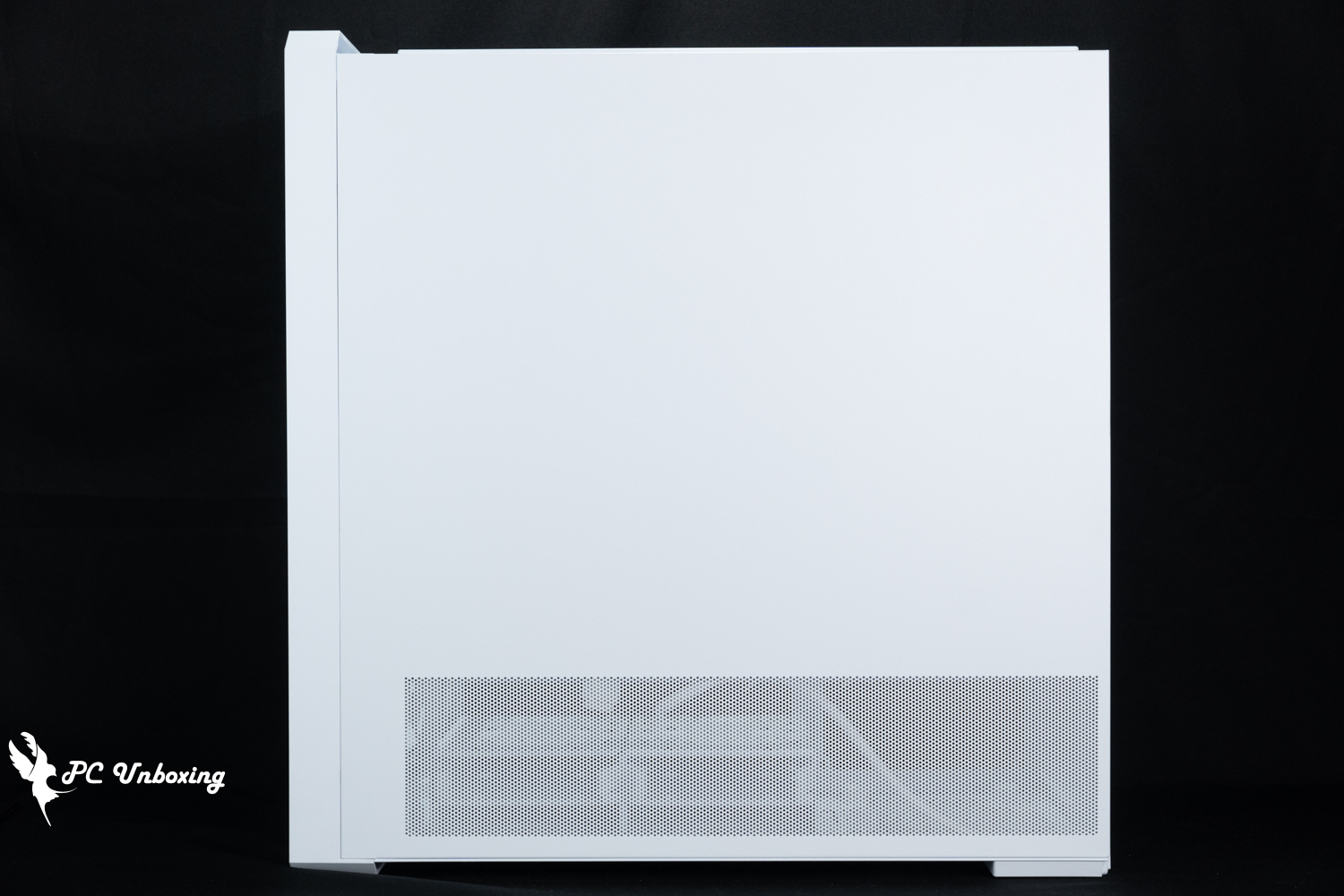

主機板背面使用鋼材側板,與玻璃側板面相同底部設置有通風網孔,給電源艙風扇安裝位置進風用途。
△ 背面鋼材側板。

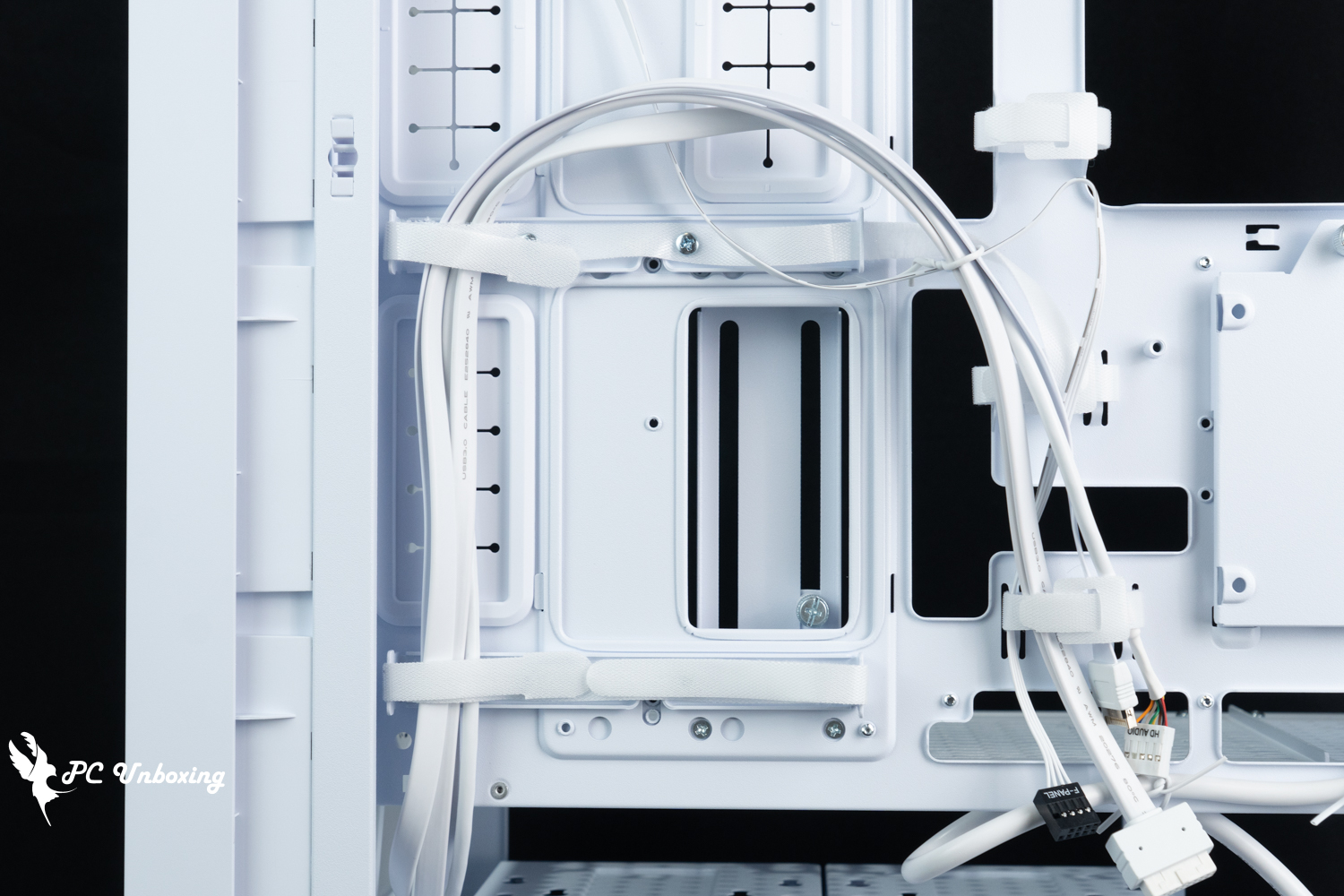

△ 背面藏線空間一覽。
△ 整線空間設有多個整線環與卡扣協助整理線材。
△ 顯示卡支撐架由後方手轉螺絲固定。

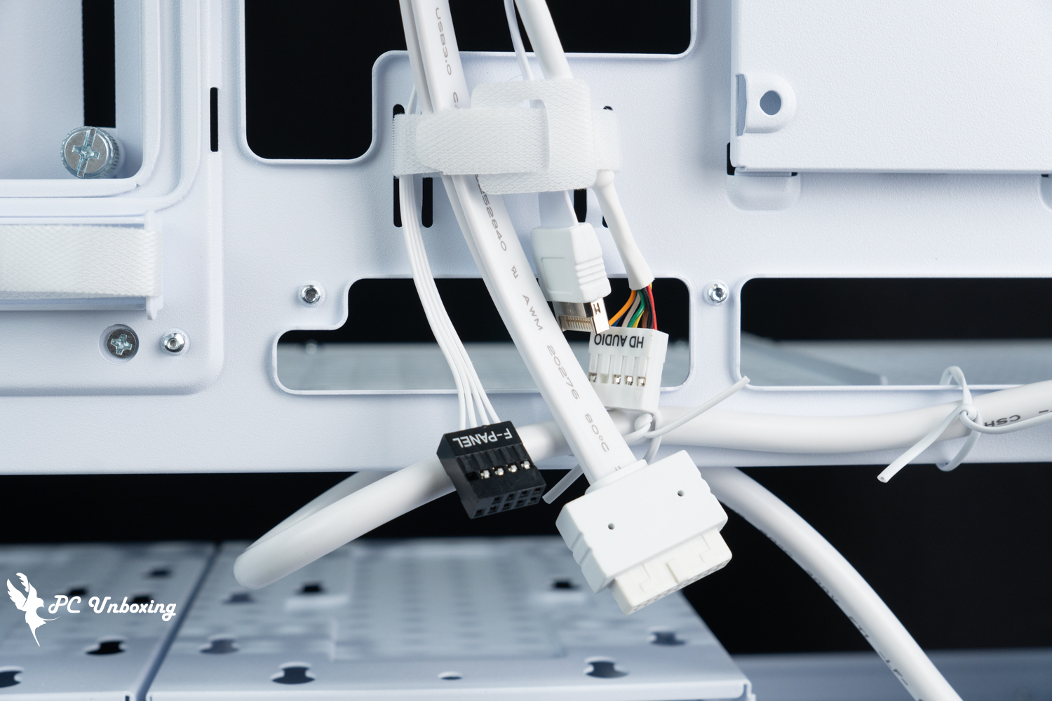

△ 機殼 I/O 埠線材。

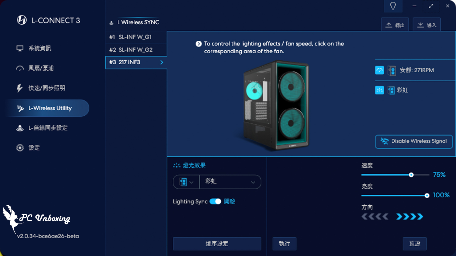

聯力 LIAN LI LANCOOL 217 Infinity 有為內部附贈的三個風扇提供特規風扇 HUB,內建的三個風扇都是使用特規接頭,因此必需搭配這個控制器才能轉出 PWM 與 5V 3-Pin ARGB 接頭連接主機板進行設定。
同時這個特規風扇 HUB 也內建無線連線功能,若玩家們有購買過 LIAN LI UNI FAN SL-INF Wireless 120 三包裝等聯力 Wireless 無線產品,只要搭配配件中的聯力 Wireless 無線控制器,就可以在 L-Connect 3 軟體進行控制 ARGB 顏色與模式,以及風扇的轉速設定,但筆者私心更加期望這個 HUB 可以直接提供一個 USB 2.0 接頭,連接後就可以讓 HUB 充當一個 L-Wireless 控制器使用,以此同步無線連接其他聯力 Wireless 無線系列產品,這樣消費者就可以不用再額外準備或購買。
△ 內建風扇特規 HUB,無法再擴充安裝更多風扇,屬於機殼標配風扇專用。

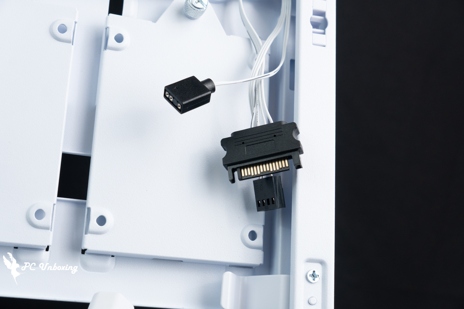

△ 特規 HUB 需要一個 SATA 供電,額外轉出常規 PWM 與 5V 3-Pin ARGB 常規接頭連接主機板。
△ 在搭配其他無線產品附贈的 L-Wireless 控制器使用後,可以在軟體中辨識到機殼風扇,代號為 217 INF3。
△ 可以透過軟體設定燈光效果與風扇轉速。
主機板後方設有兩個 2.5 吋硬碟安裝板,但是,如果要安裝 Micro-ATX 背插主機板使用,就只能安裝一個 2.5 吋硬碟安裝板,而且必須將安裝板旋轉 90 度。

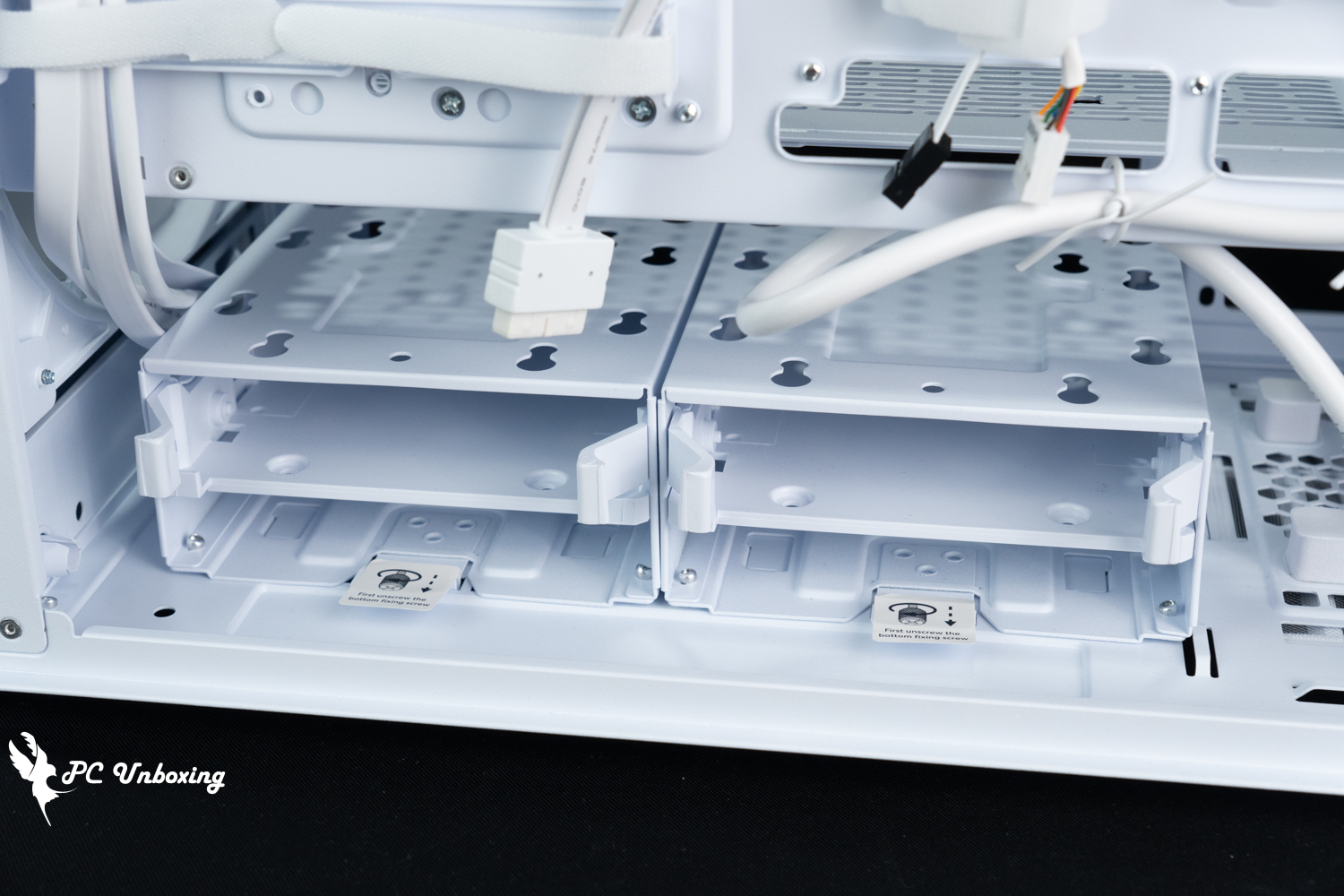

電源艙內總共有兩組硬碟架,每個硬碟架頂部可以安裝一個 2.5 或是 3.5 吋複合式安裝位,托盤上層則是可以安裝一個 3.5 吋硬碟,托盤下層則是可以安裝一個 2.5 吋硬碟,也就是每一個硬碟架從上至下可以安裝一個複合式安裝、一個 3.5 吋、一個 2.5 吋,總計三個硬碟以吐司三明治的方式堆疊,而安裝兩個硬碟架則可以最多安裝六個硬碟。
△ 主機板後方的兩個 2.5 吋安裝硬碟盤。
△ 兩組電源艙硬碟安裝架,每一組可以安裝一個複合式安裝( 2.5 或是 3.5 吋)、一個 3.5 吋、一個 2.5 吋硬碟。

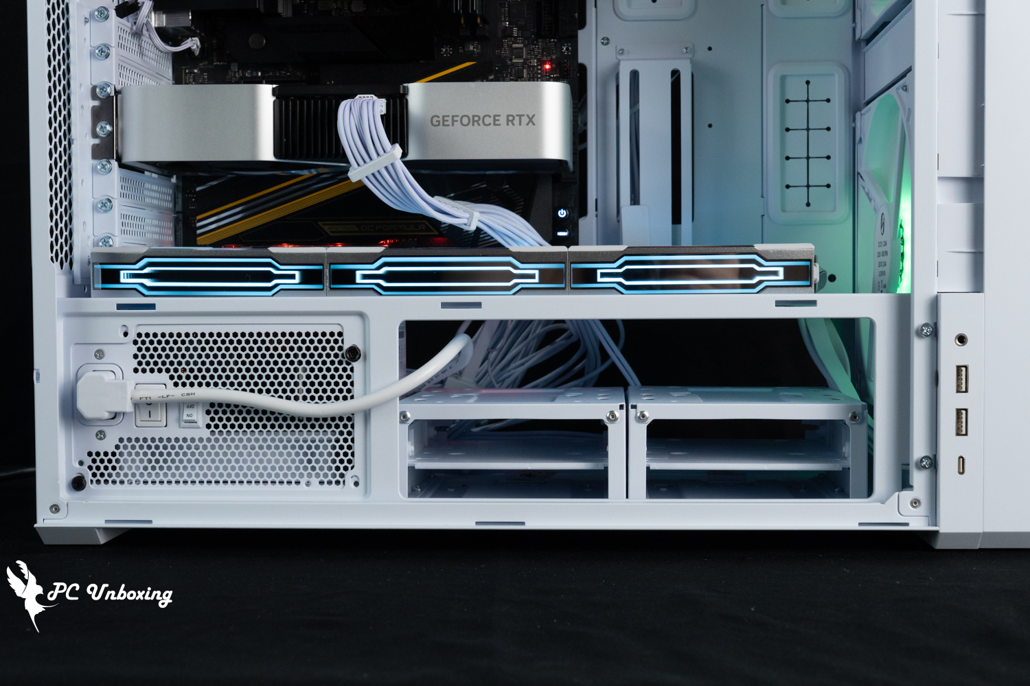

LANCOOL 217 INF 的電源供應器安裝位置相當特別,支援標準後出模式與旋轉模式安裝電源,出廠時預設是使用旋轉模式,需要搭配機殼內的交流電延長線材使用,電源出風口會朝玻璃側板那一側;模組插槽則會朝著整線面那一側。
以整線方便性來說,筆者會更推薦使用預設的旋轉安裝模式,雖然僅能支援 ATX 180 mm 電源安裝,可相容的電源長度不像是標準後出模式 ATX 220 mm 那麼多,但供電線材走線上會方便尤其是 CPU 供電線材。
△ 機殼電源支援兩種方向電源安裝模式,標準後出模式 ATX 220 mm、旋轉模式 ATX 180 mm。

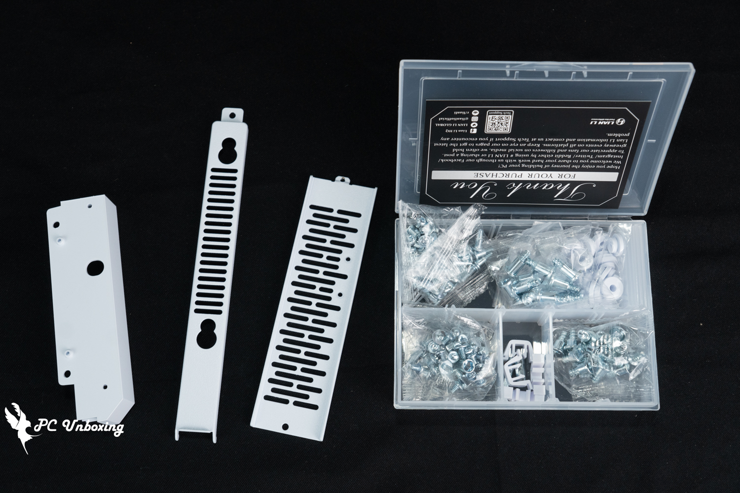

配件提供:機殼 I/O 替換遮板、電源艙下置風扇安裝支架、電源艙顯示卡直立安裝替換擋板、各項螺絲、一次性束線帶。
機殼 I/O 替換遮板用於機殼 I/O 埠更換位置時,將這個遮罩蓋在預設位置達到美觀效果。
電源艙下置風扇安裝支架用於將風扇安裝在電源艙下層時,需要在靠近前置風扇處安裝這個支架,讓整個風扇安裝位置能往前偏移,才能在這個安裝情況下安裝兩個 120 mm 風扇在電源艙風扇安裝支架下層。
電源艙顯示卡直立安裝替換擋板則也是在風扇安裝在電源艙下層時,想要搭配機殼原生的顯示卡直立安裝模式,要搭配這個擴充擋板才能同時安裝顯卡直立線材與電源艙下層風扇。
△ 配件一覽。

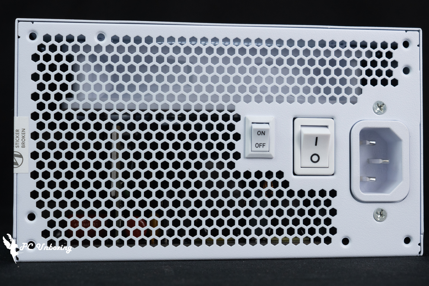

△ 後方有電源開關以及智慧風扇停轉功能開關。

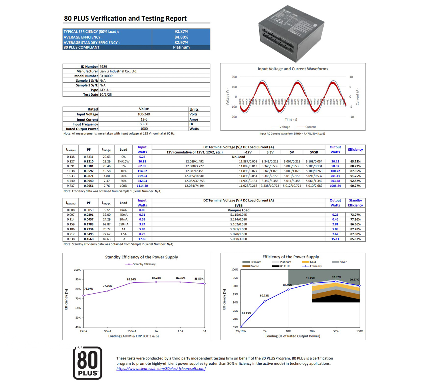

△ 80 PLUS 認證報告。

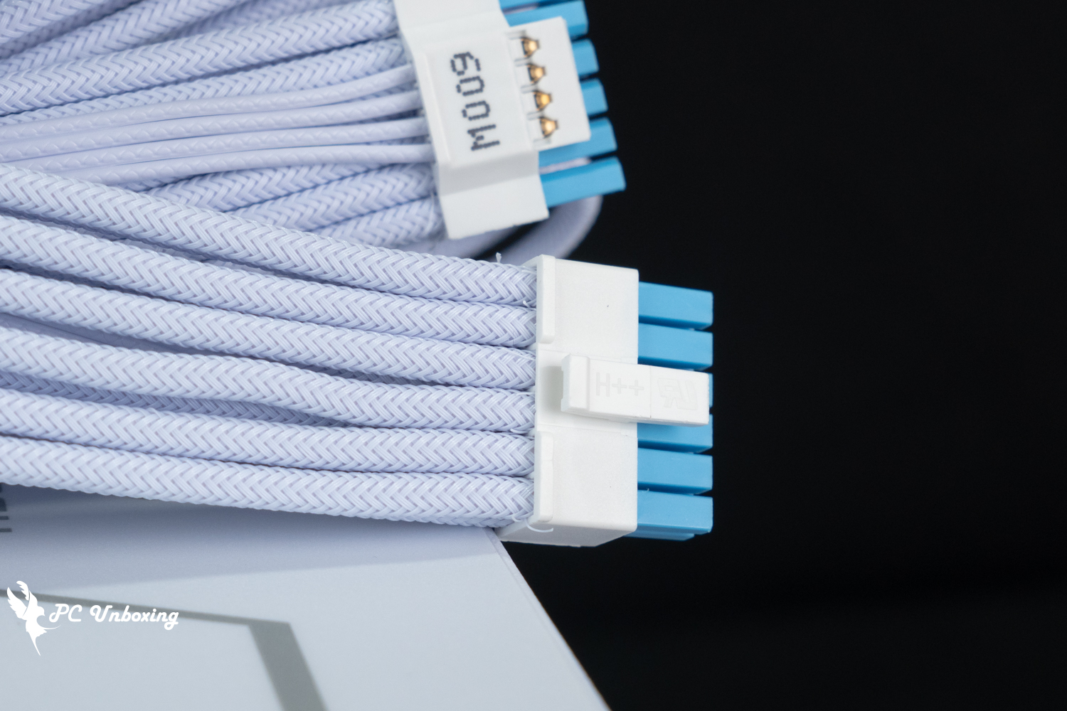

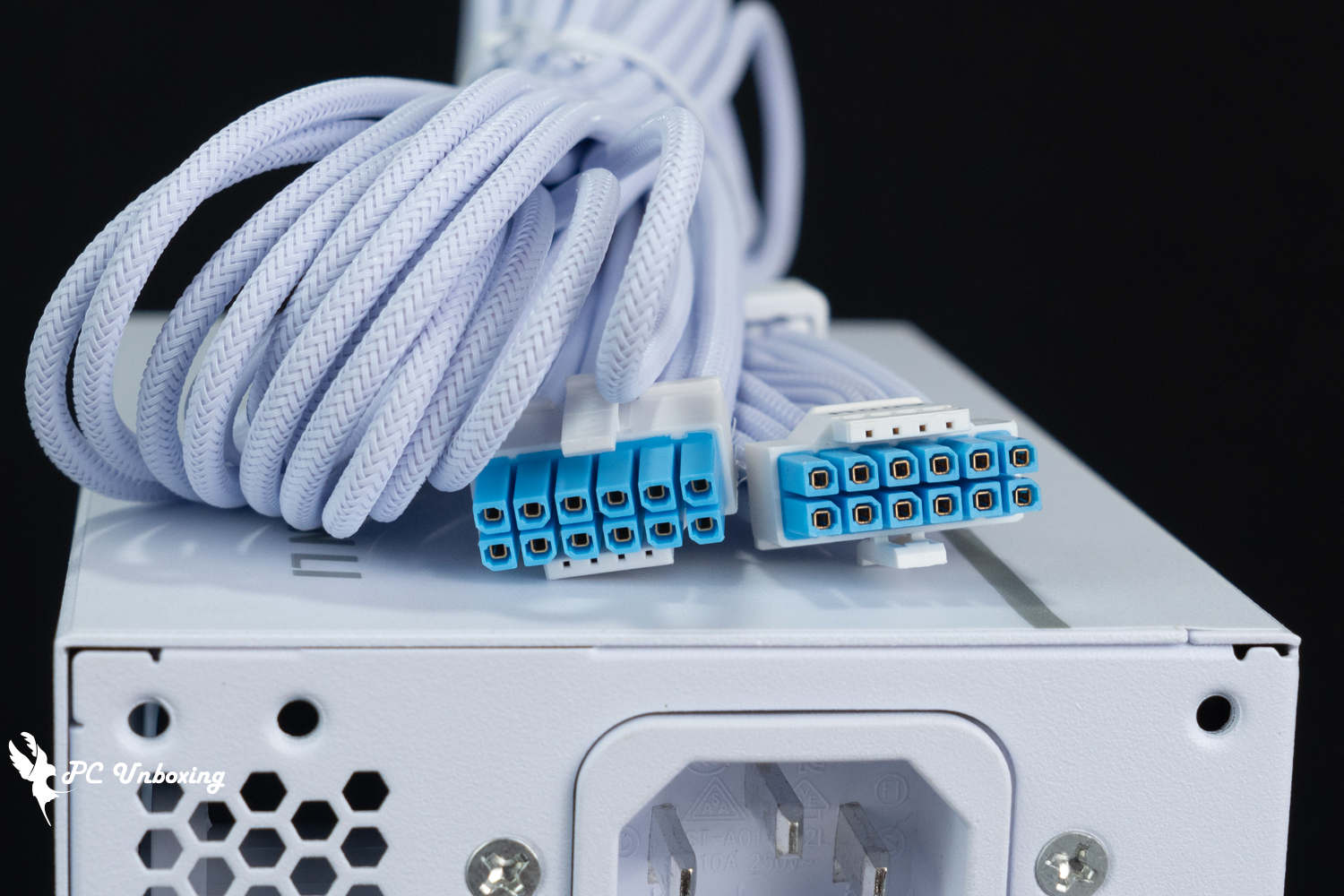

LIAN LI SX1000P 電源的原生 12V-2×6 供電線材,透過供電接頭上的 H++ 來判斷確實是 12V-2X6 規格,線材上標示有著 600W 供電能力,並使用鍍金處理且將銅材質厚度提升至 0.25 mm,且使用雙色顯眼配置確保使用者能看清楚確認到底有沒有插好,這也是 LIAN LI 從去年就開始在宣傳的安全性設計。
△ 全模組線材一覽。
△ 內部鋁合金接頭端子使用鍍金處理,且將銅材質厚度提升至 0.25 mm,並有著雙色顯眼配置。
△ 12V-2X6 的 H++ 符號,單條供電上限 600W。

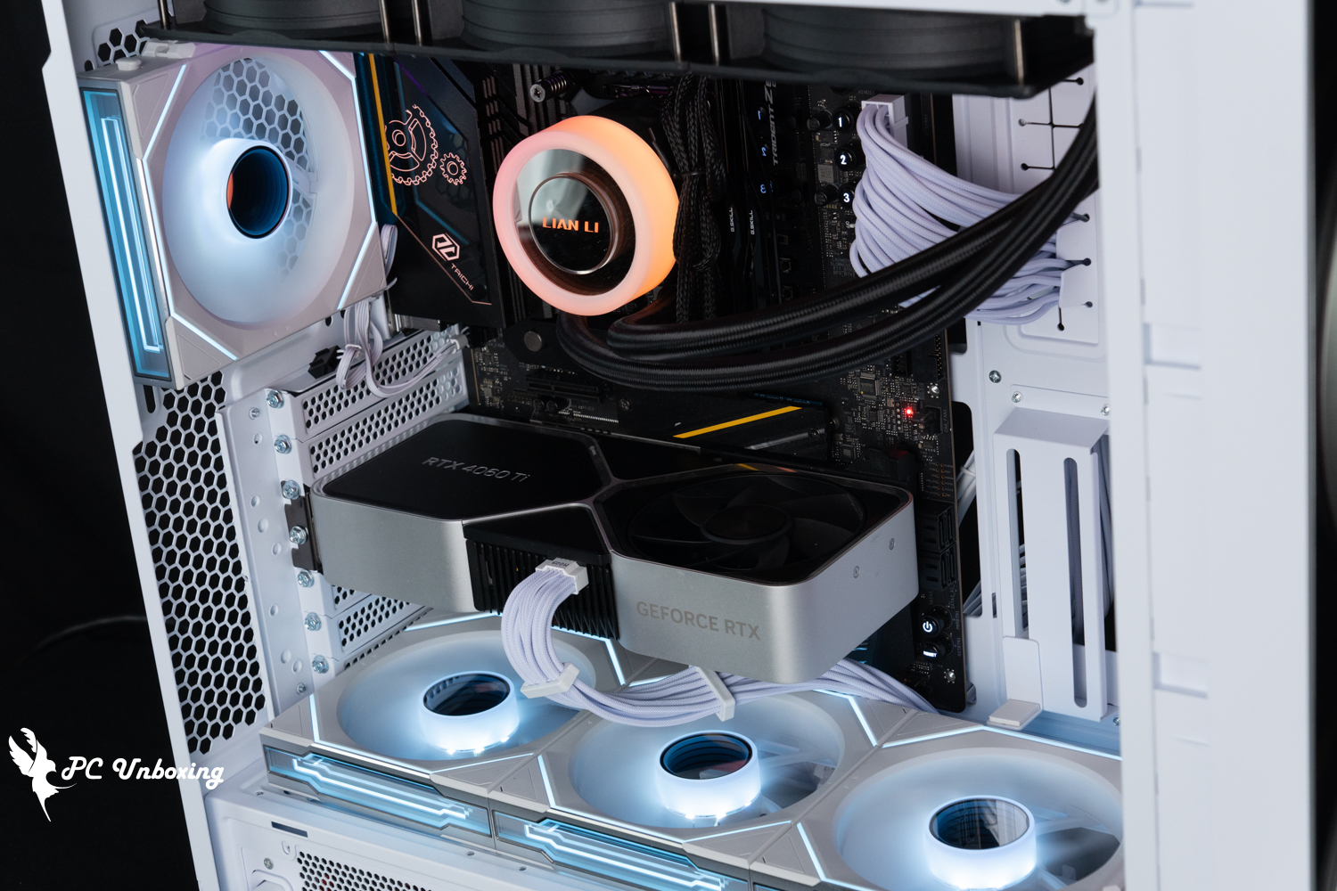

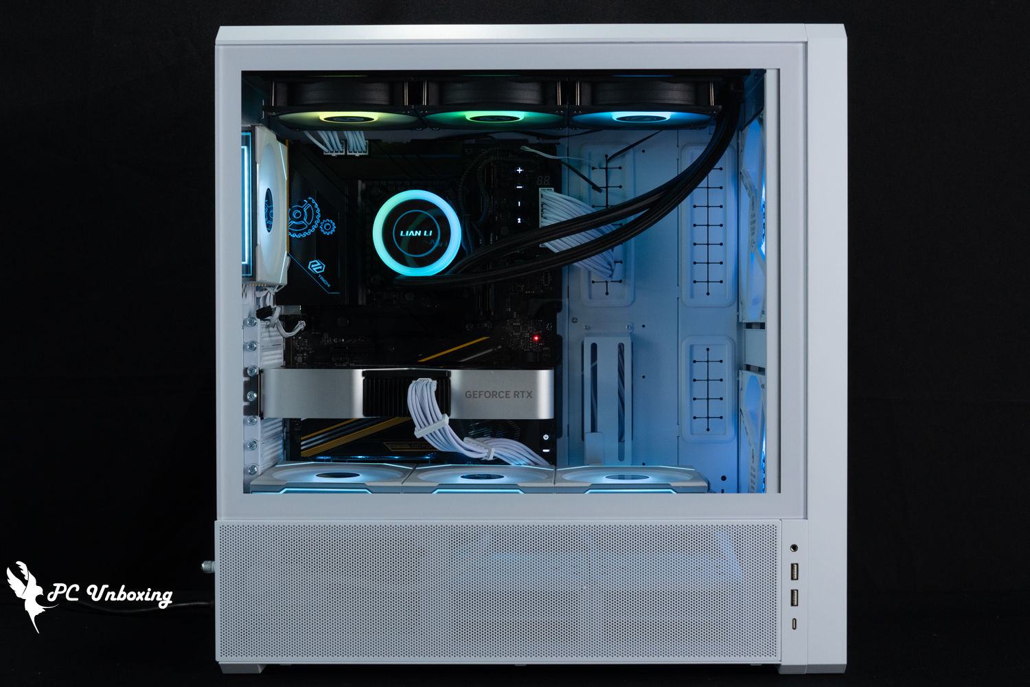

接著實際安裝聯力 LIAN LI LANCOOL 217 Infinity 機殼展示給大家看,並搭配之前開箱過的 LIAN LI UNI FAN SL-INF Wireless 120 風扇安裝在機殼排風與電源艙進風位置。
△ 聯力 LIAN LI LANCOOL 217 Infinity 機殼實際安裝。
△ 搭配 ATX 主機板安裝。
△ 上置 360 AIO 安裝空間展示,搭配 LIAN LI GA II LITE 360 RGB 一體式水冷安裝,水冷排加風扇總厚度為 55 mm。
△ 使用三風扇顯示卡才會用的到顯示卡支撐架,顯卡長度至少要超過 ATX 主機板。
△ 電源實際安裝走線示範。
△ 蓋上玻璃側透展示。
△ 聯力 LIAN LI LANCOOL 217 Infinity 機殼燈光效果展示。

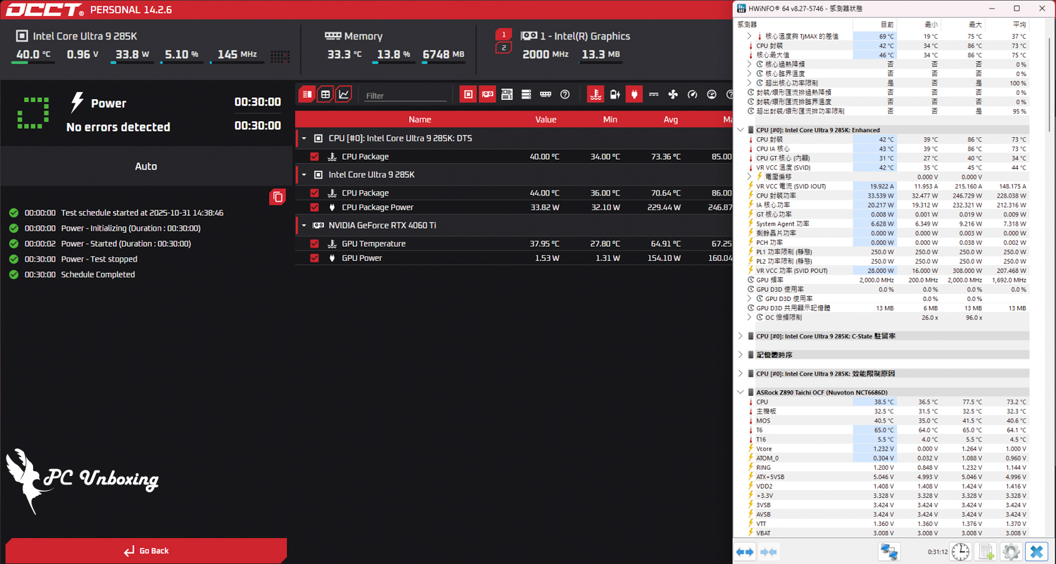

接著也實際對機殼進行散熱性能測試,搭配 Intel Core Ultra 9 285K 處理器以及 ASRock Z890 Taichi OCF 主機板,在測試過程中於主板 BIOS 內將風扇插槽轉速設定於全速運轉,測試場景為 25 °C 密閉冷氣房間內進行實際測試,因普通房間的環境溫度難以控制所以僅供參考。
測試平台
處理器:Intel Core Ultra 9 285K QS
散熱器:LIAN LI GA II LITE 360 RGB(全速)
散熱膏:水冷內附散熱膏
水冷扇:水冷內附風扇(全速)
主機板:ASRock Z890 Taichi OCF ( BIOS 版本:3.07)
記憶體:G.SKILL Trident Z5 CK DDR5-8800 48GB (2x24GB) CL42-55-55-140 1.45V
顯示卡:NVIDIA GeForce RTX 4060 Ti Founders Edition 8GB
作業系統:Windows 11 專業版 24H2
系統碟:Plextor PCIe Gen3 x4 M.2 2280 SSD 512GB
遊戲碟:XPG GAMMIX S70 PRO PCIe Gen4 x4 M.2 SSD 4TB
機殼:LIAN LI LANCOOL 217 Infinity(LANCOOL 217 INF)
機殼額外安裝風扇:LIAN LI UNI FAN SL-INF Wireless 120(正向 / 反向)(全速)
跟大家補充幾件事情,第一個是筆者將 ASRock Z890 Taichi OCF 的 BIOS 版本更新至 3.07,其餘設定:XMP_on、所有風扇插槽設定為全速。
在 OCCT 項目中,處理器封裝溫度最高為 86 °C, RTX 4060 Ti FE 顯示卡在 Furmark 2 測試中最高溫度為 67 °C。
- CPU Package 溫度是由封裝內所有數位溫度感測器(DTS),以最高溫度在 256 毫秒內的平均值所記錄,是 HWiNFO64 推薦的 CPU 溫度觀察值,處理器是否會過熱降頻也是以這個數值為基準點。
△ 機殼散熱測試截圖。
