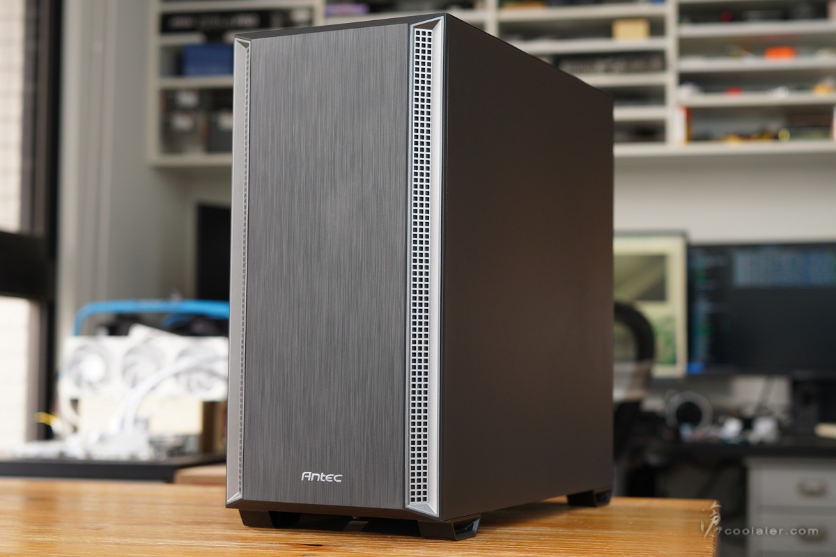

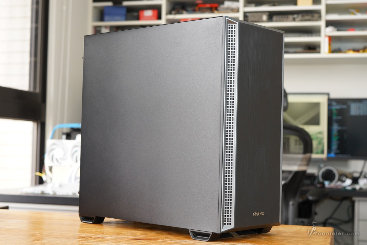

Antec P7 S 外觀就是中規中矩,沒有透側,面板也是只有左右兩側有通風開孔。

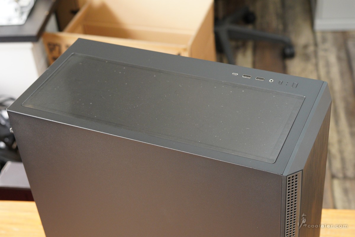

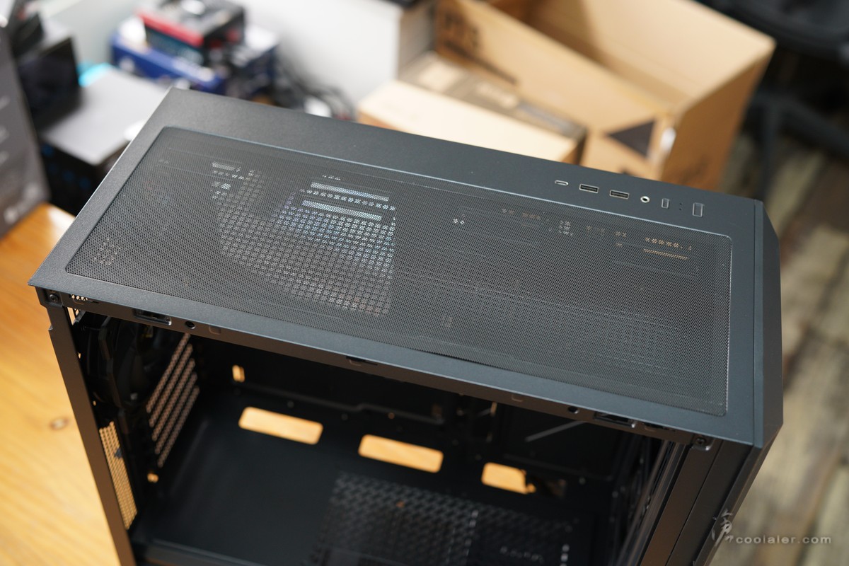

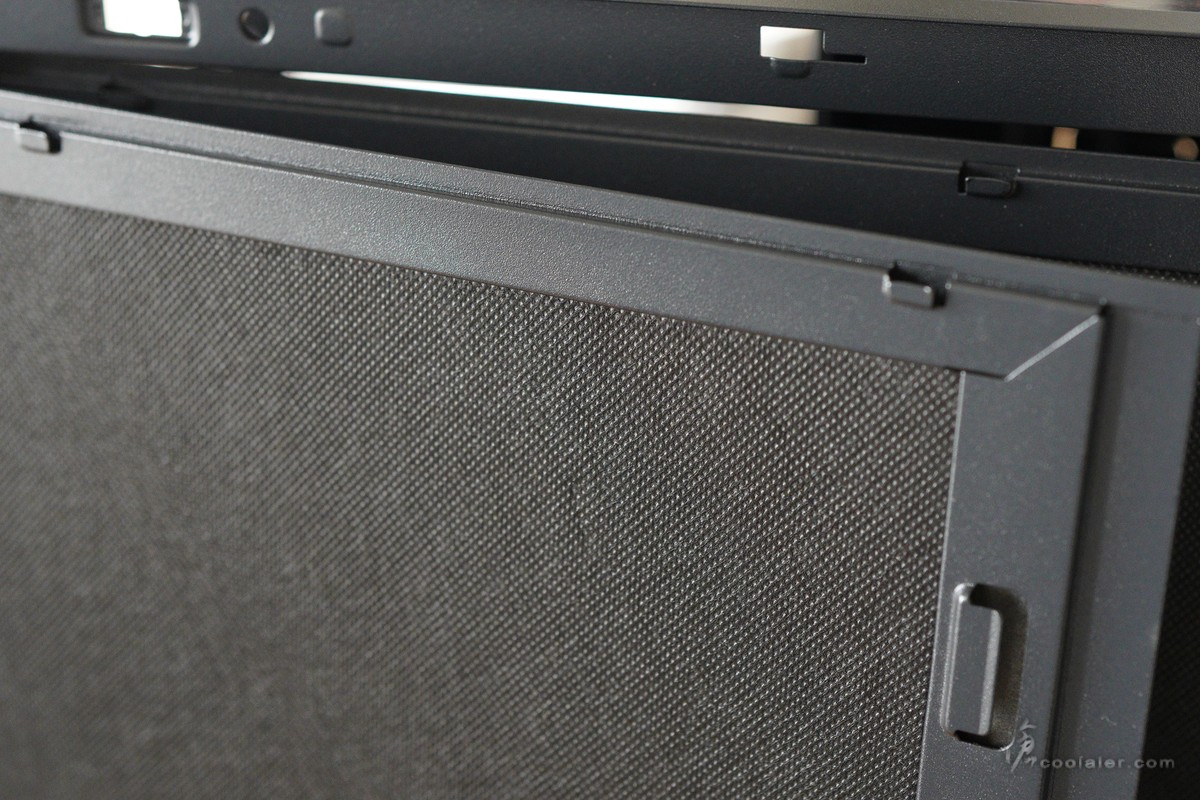

P7 S 頂部有大面積通風孔,不過可供玩家自行選擇通風,或是密閉式。上面蓋片是採磁吸式固定。另一個濾網型在機殼內,下方會有照片。

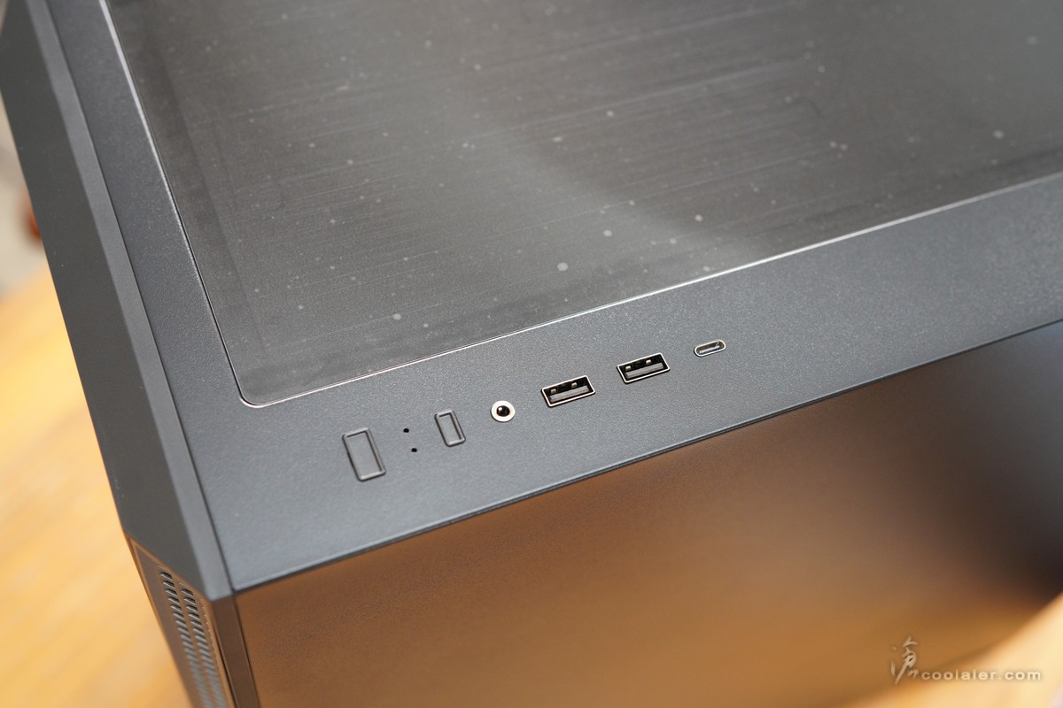

IO 埠在頂部右前側位置,電源鍵、重置鍵、複合式耳麥孔、2個 USB 3.0、USB Type-C 10Gbps。看到這應該有點印象,跟先前開箱的 P30 AIR 是一樣。

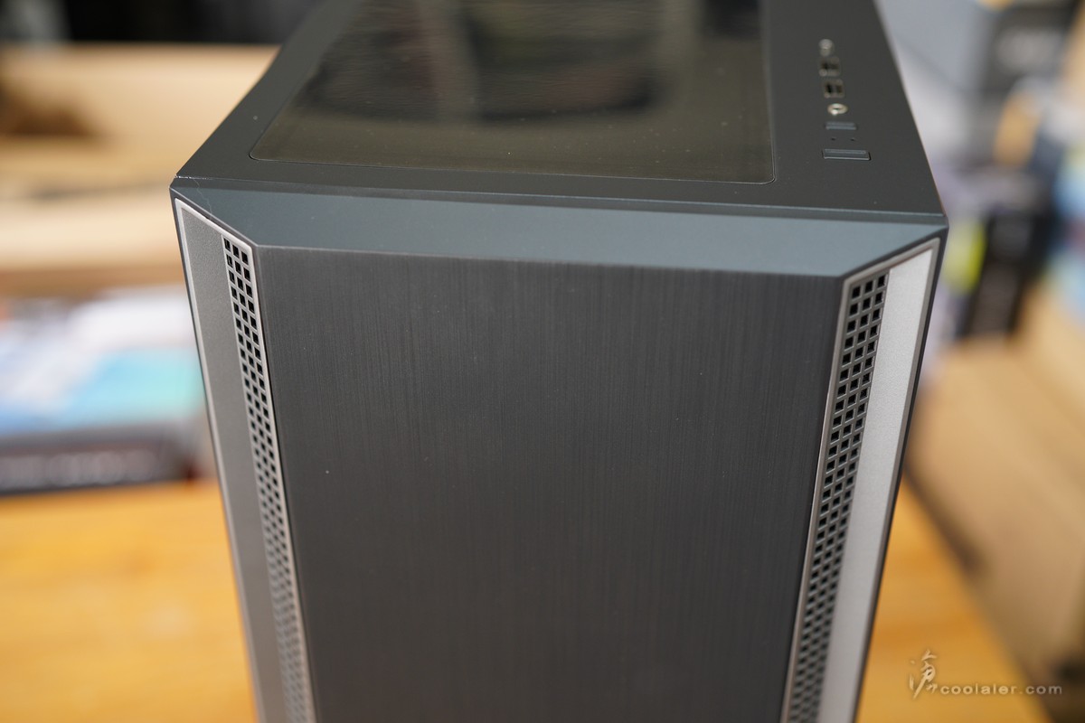

面板正面採用髮絲紋處理,左右斜切立體內凹設計。
左右兩側邊有方格狀通風孔。

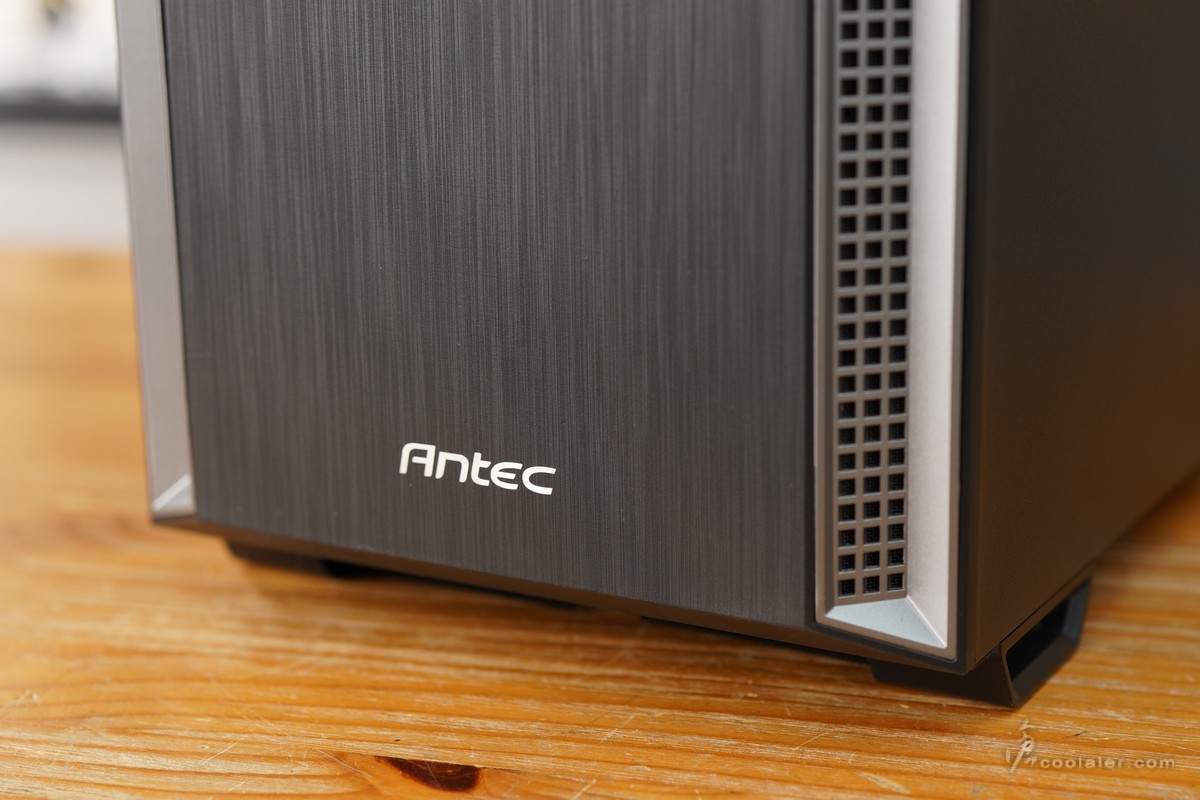

下方有 Antec 字樣 Logo。

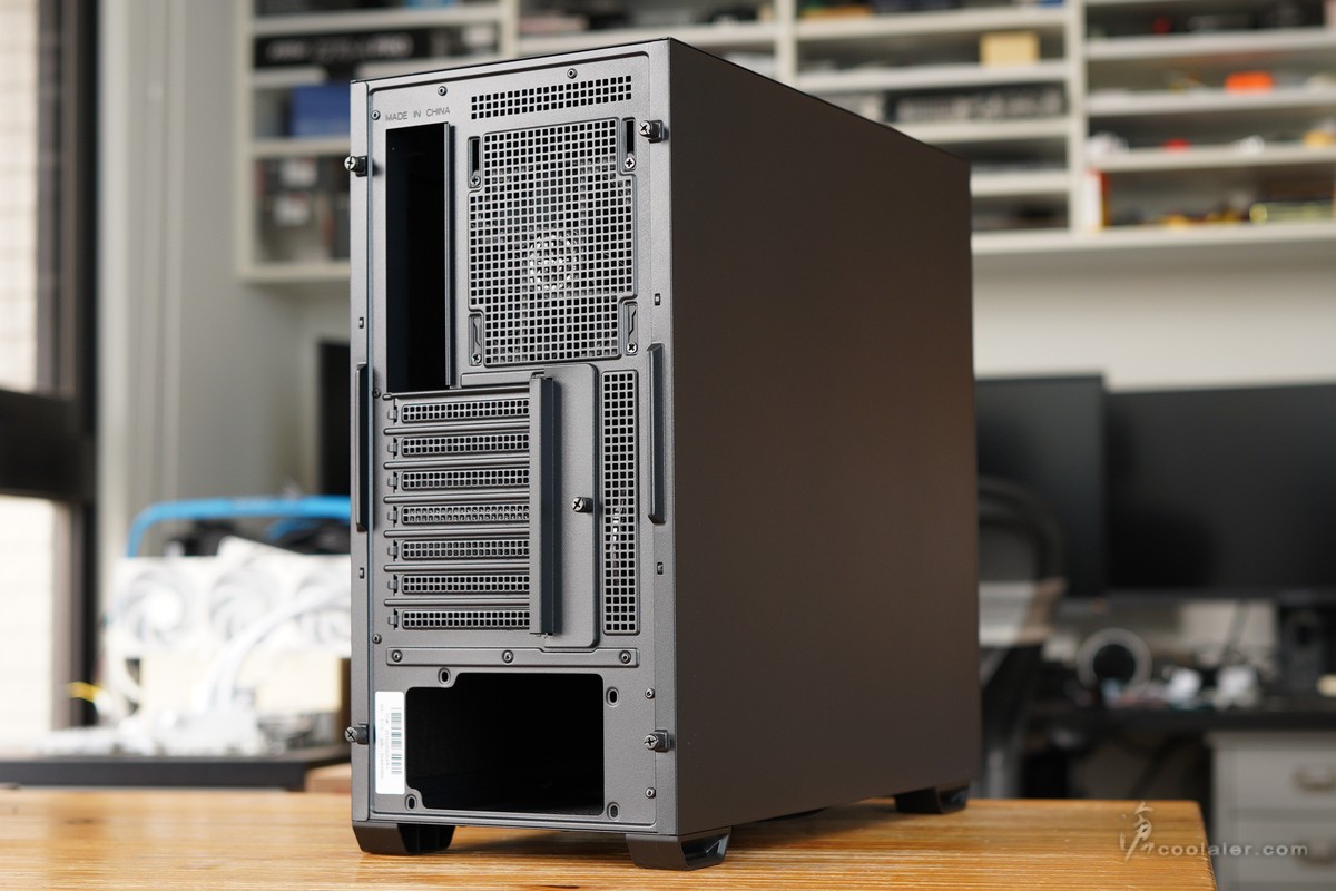

後方,左右兩側板後方手轉螺絲固定,有防掉落設計。另外在風扇上以及擴充卡槽以及側邊都有通風開孔,加強散熱。

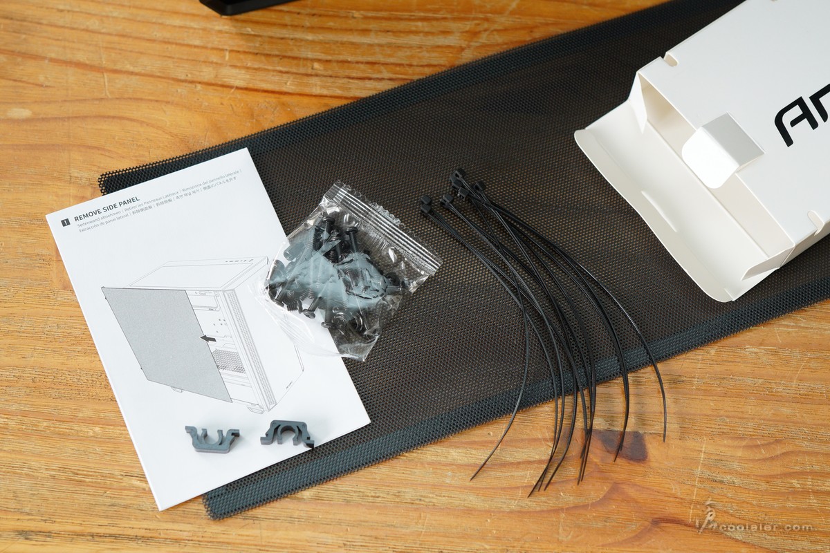

配件有說明書、2個卡扣座、安裝螺絲包、一把一次性束帶、頂部磁吸式濾網。
頂部可選擇不透風或是磁吸式濾網。當然你上面如果有裝風扇或水冷總不可能還選擇不透風吧。

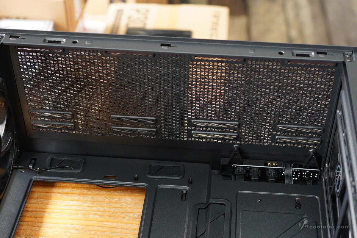

內部,架構是不是有點印象,這其實也就是跟 P30 AIR 相同的。不過電源倉上方少了兩顆風扇,這部分可自行加裝。
上方可安裝3顆12公分或2顆14公分風扇,最大可支援360水冷。

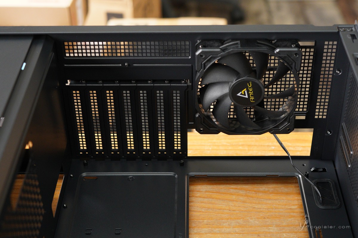

後方預裝1顆12公分風扇。擴充卡槽有7個,檔板上面也有開通風孔,檔板可重複使用。

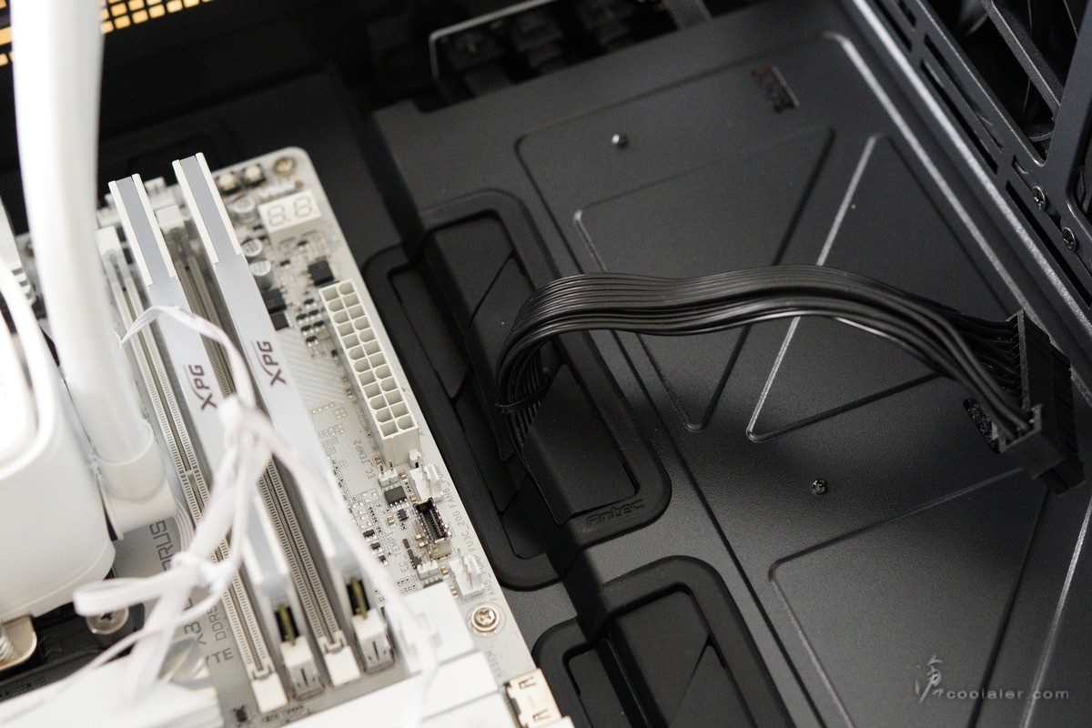

靠近主板側有三個過線孔。另外外側也有一個,這個主要是給顯卡電源。
安裝板背部,左側上來自前置 I/O 的線材在出廠時已整齊歸納,並預先使用三條魔鬼氈束帶固定,方便玩家後續的硬體佈線。另外在主板上方以及側邊過線孔的部分都有橡膠襯墊增添質感。

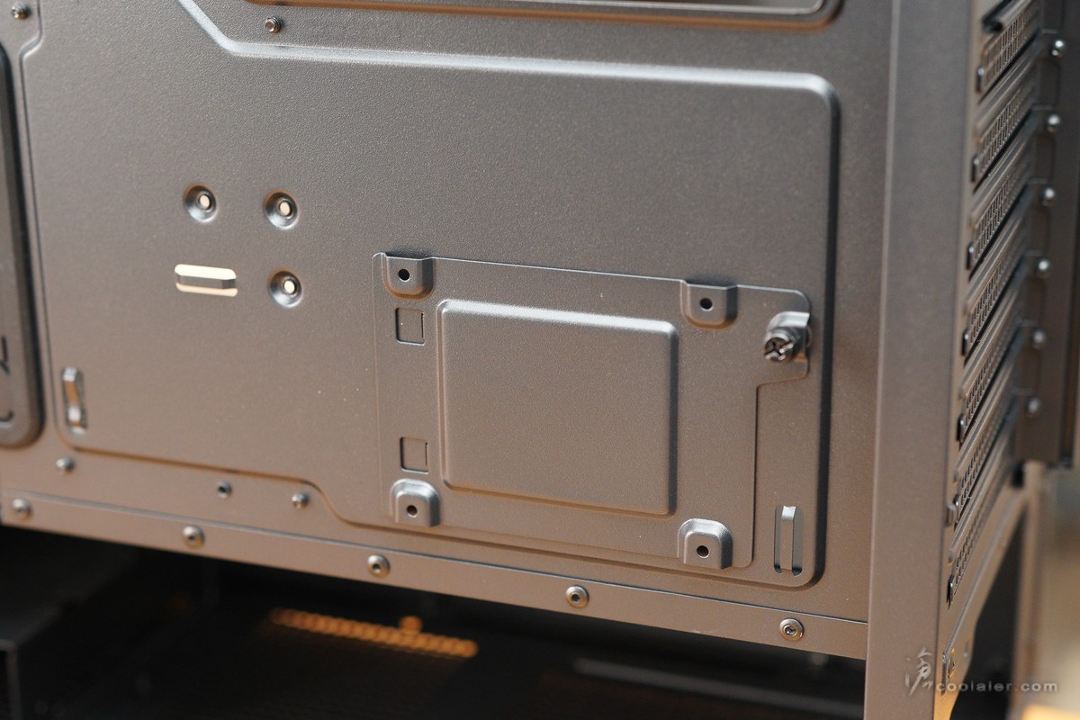

電源上方位置有1個2.5吋安裝板,支援1顆2.5吋硬碟。

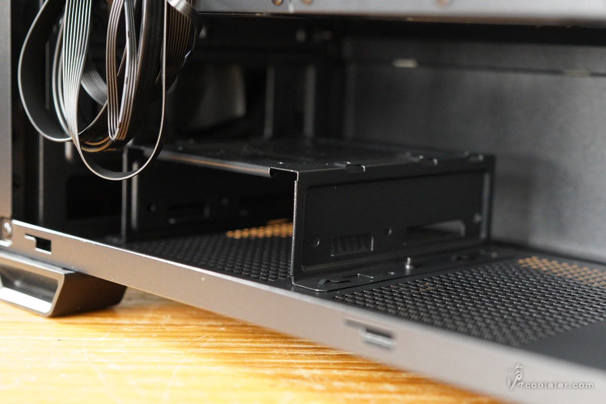

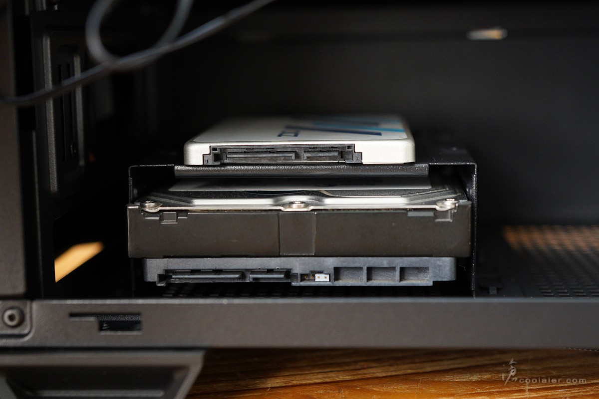

電源左側邊有一個硬碟安裝架,可拆卸,底部有兩顆手轉螺絲固定。
可安裝2顆3.5吋或1顆3.5吋+1顆2.5吋硬碟。

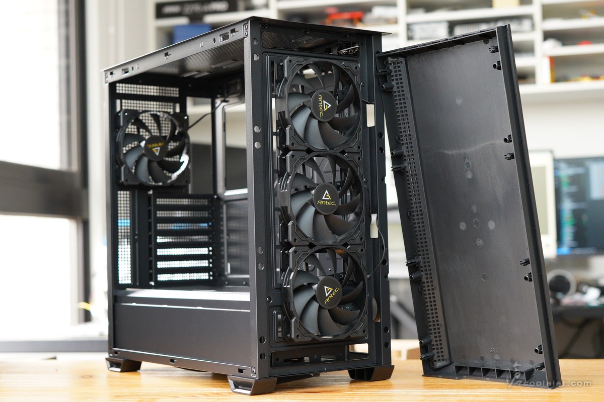

面板可拆,從底部往外拉出。面板內側並沒有吸音棉,另外前面出廠預裝3顆12公分風扇。

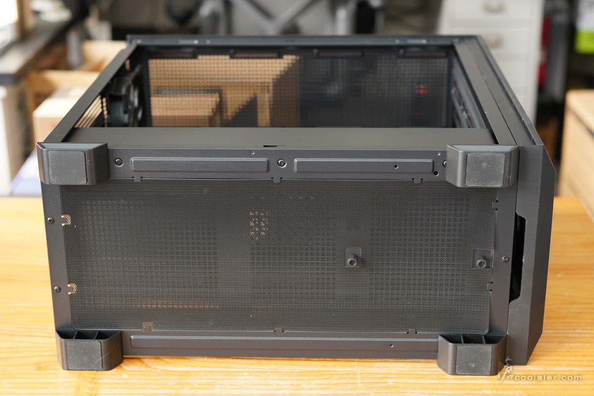

底部幾乎是全面積通風孔,外部有一片較陽春式的濾網。

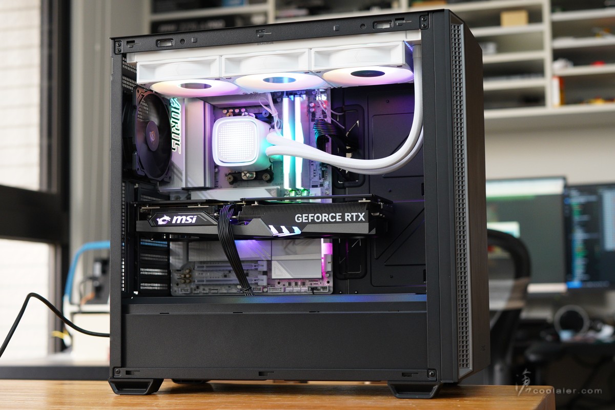

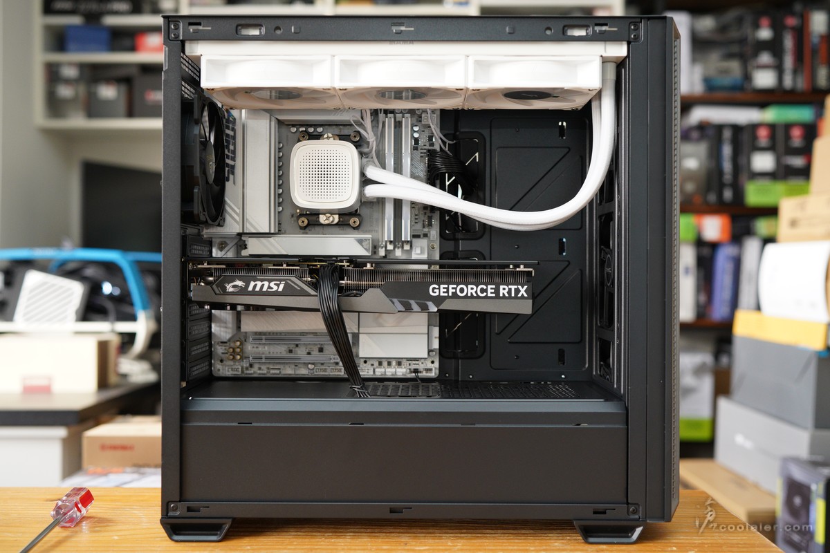

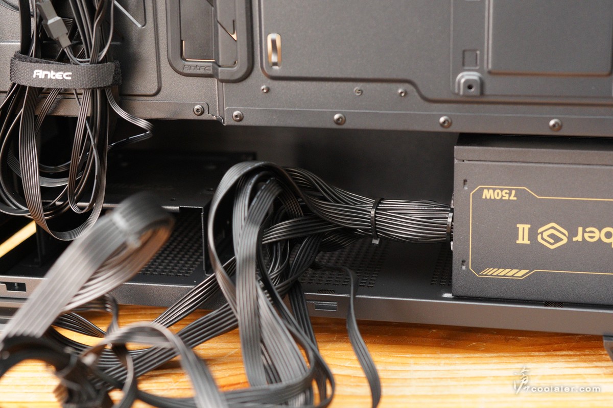

實際試裝。電源空間可達27公分,底部有較多的藏線空間,

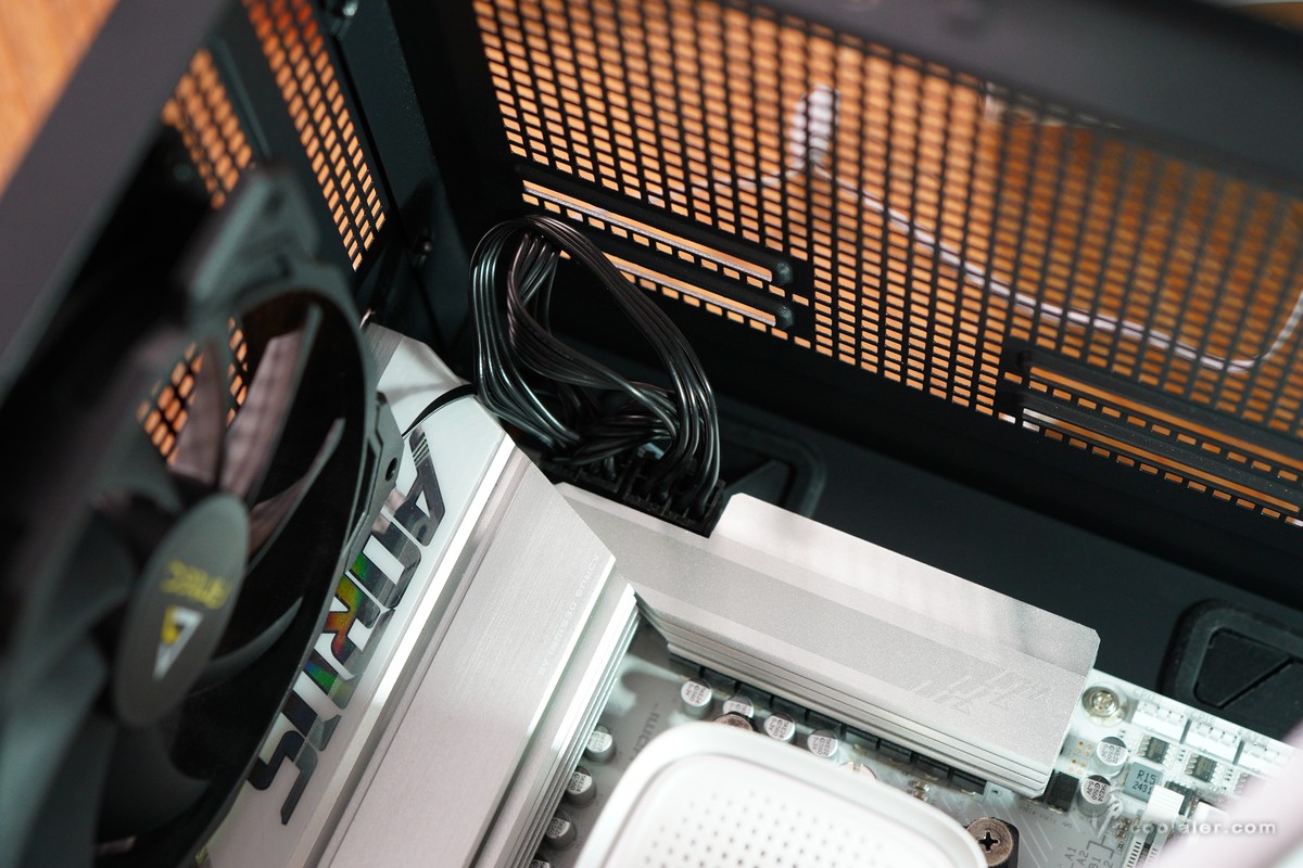

主板上方空間還可以,但稱不上寬敞,如有安裝水冷,上面 IO 接線要先處理,免得干涉。
主板使用標準 ATX,剛好切齊右側邊過線孔。

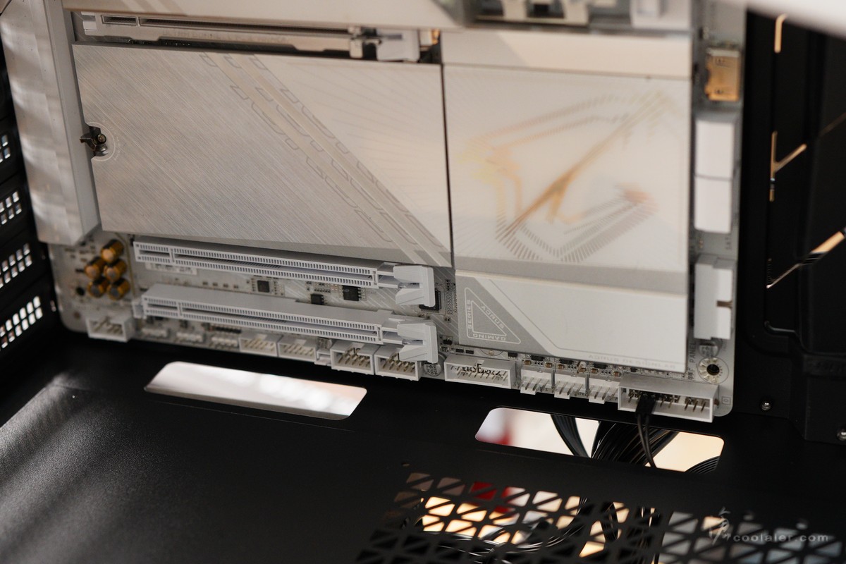

下方也幾乎是貼齊電源倉,有兩個過線開孔,方便下方 IO 連接。

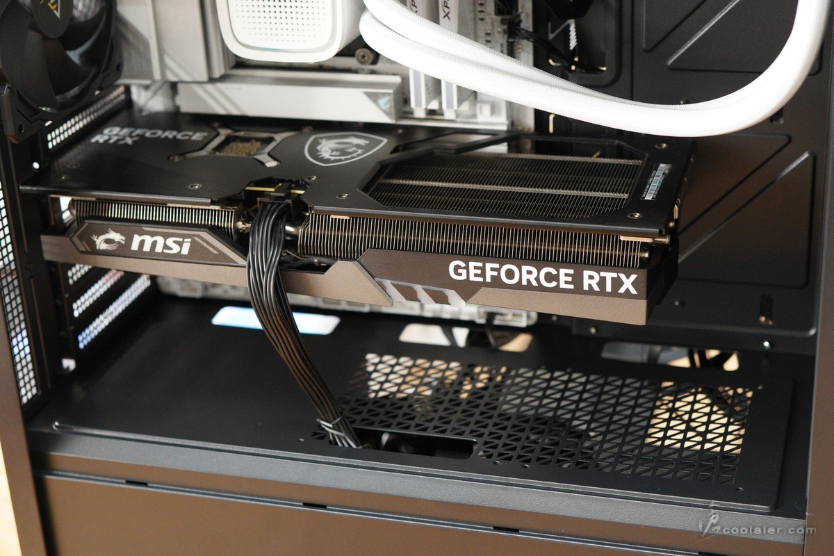

電源倉外側的開孔則是給顯卡用,當然你也可以選擇從側邊穿過,這就看個人喜好。
顯卡最長可支援 40.5 公分。旗艦卡是沒問題的。
