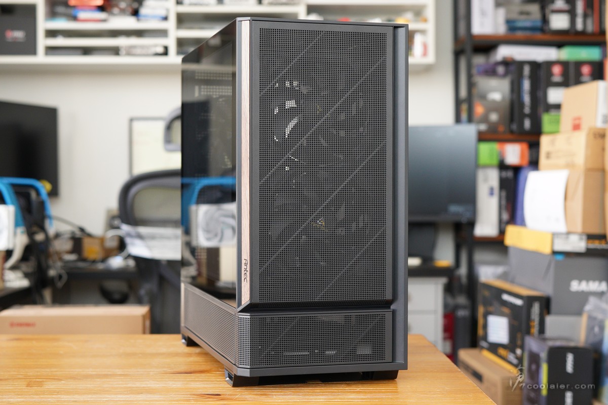

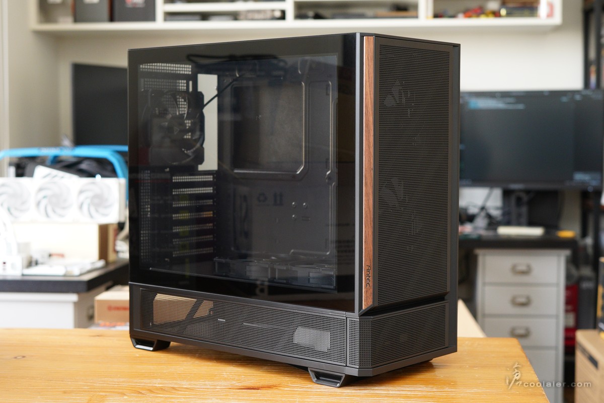

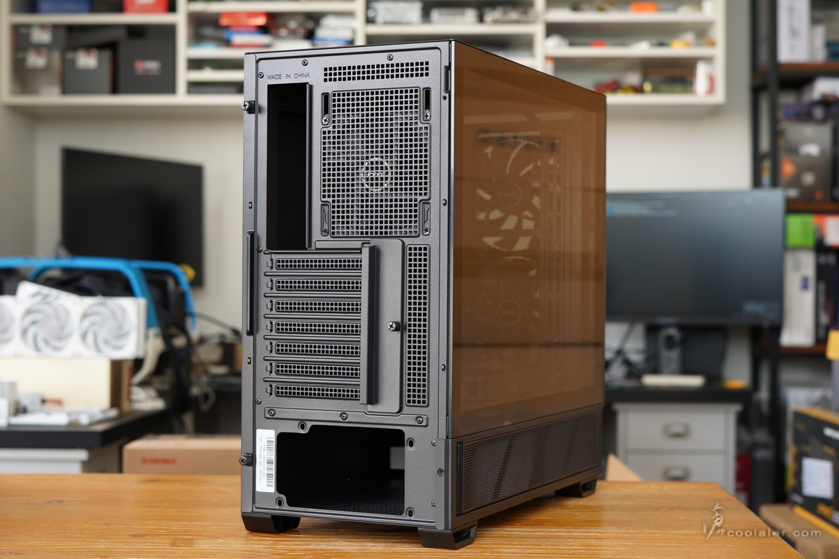

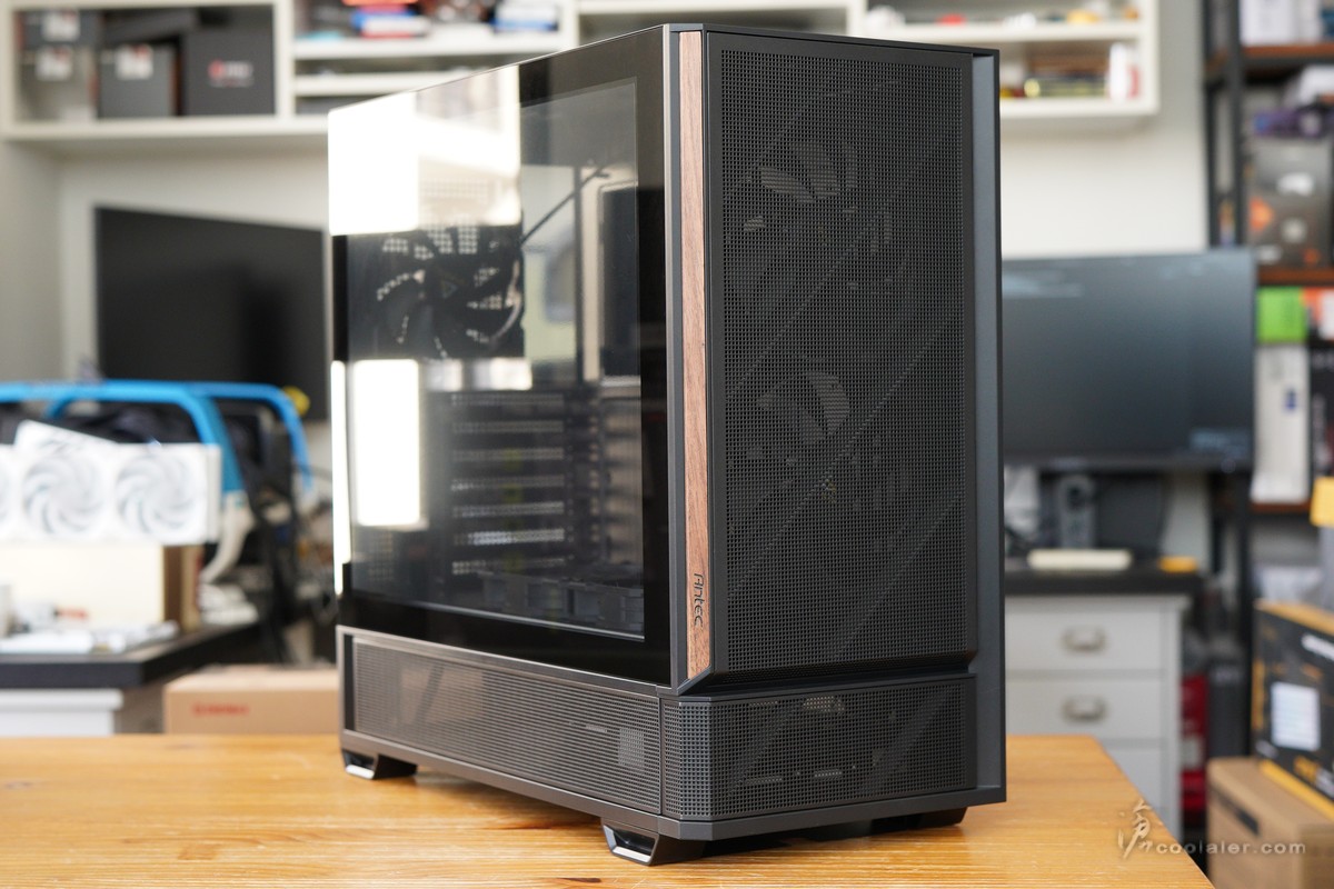

P30 AIR 外觀與先前開箱的 FLUX REAR 風格有點相似,用上了一點木紋元素,左側不是落地式的透側,下方電源倉與硬碟安裝位採用了通風孔設計。

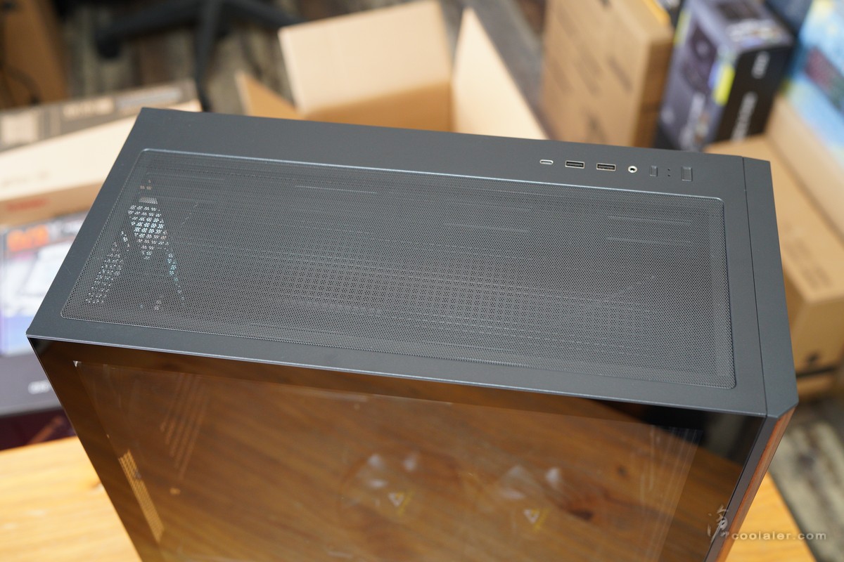

頂部為大面積通風,外側鋪有磁吸式快拆濾網。

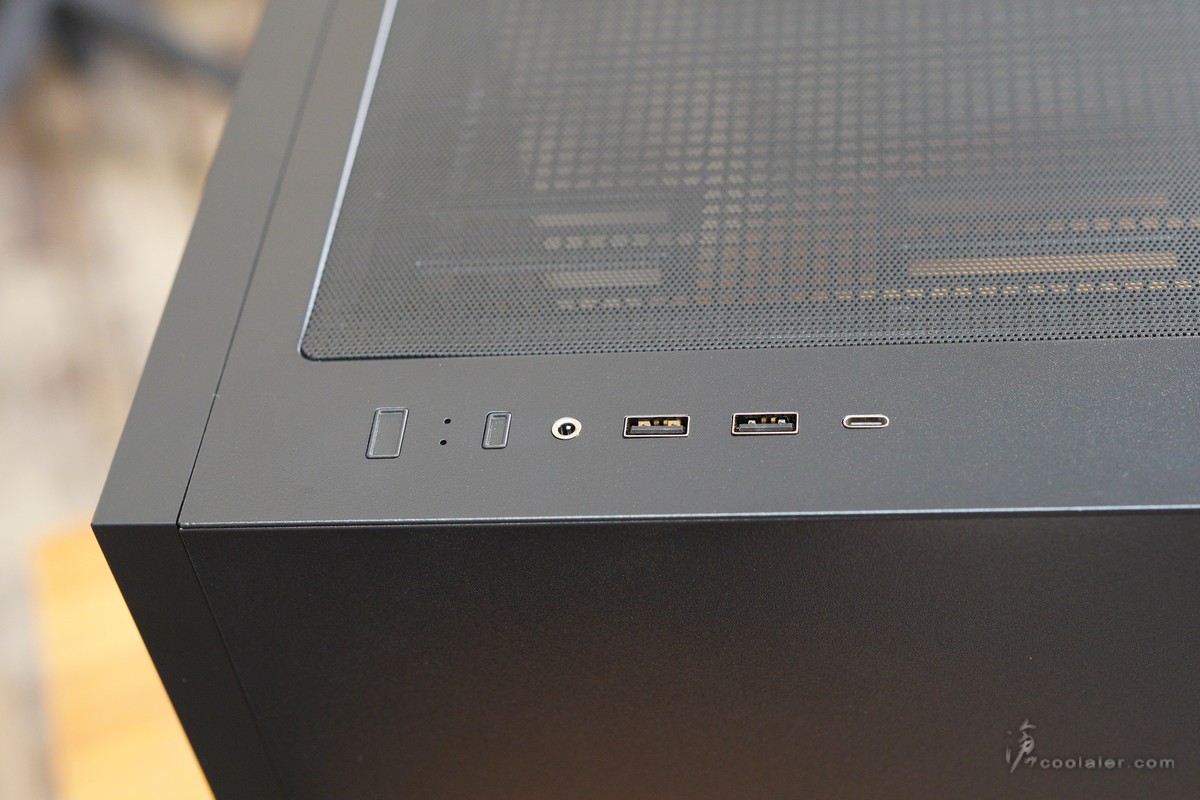

IO 埠在頂部右前側位置,電源鍵、重置鍵、複合式耳麥孔、2個 USB 3.0、USB Type-C 10Gbps。

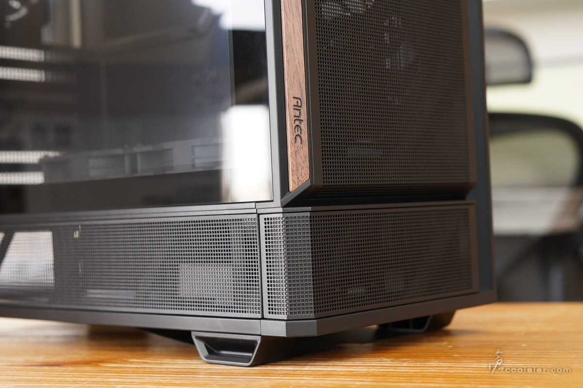

面板左側邊採用了質感木紋邊條點綴,下方有 Antec 刻印字樣。
下方電源倉位可以看到側邊是通風孔。採用與 Flow Luxury 相同的散熱架構。
下方側邊也做了立體狀斜切設計,主要是造型用,實際上是不能掀開,不過這整塊是可拆卸,後方有螺絲固定。
面板也是做了兩截式的設計,下方與右側都有斜切內凹裝飾,與側邊木條相呼應。
面板大面積通風孔內側隱約可以看到斜條紋造型。

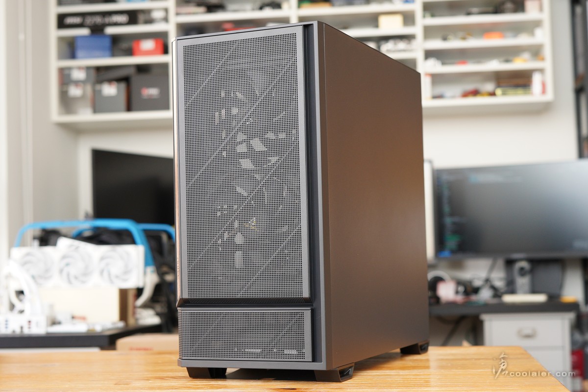

另一側並沒有任何打孔。
後方。

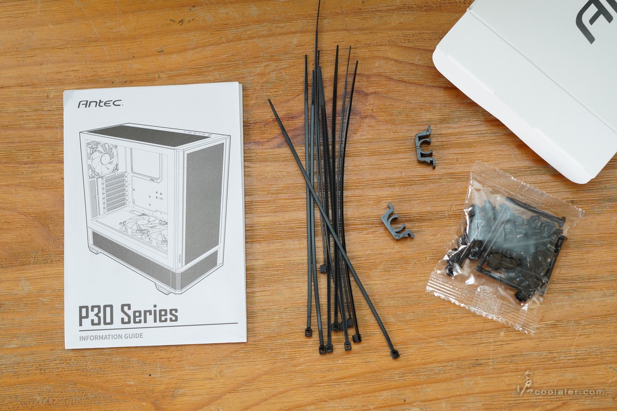

配件有說明書、一把一次性束帶、2個備用插扣座、安裝螺絲。

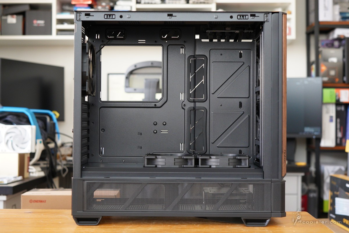

內部架構。

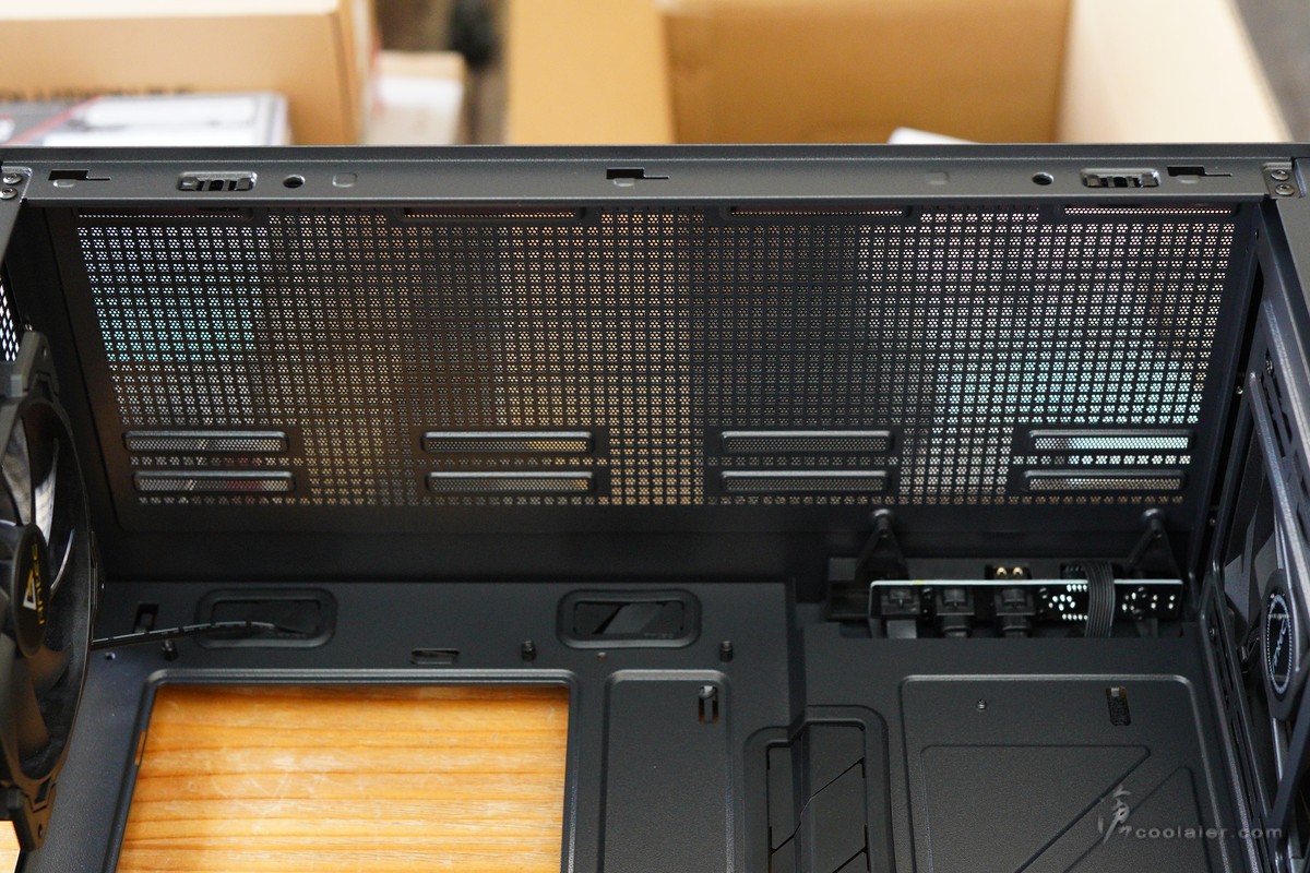

上方可安裝3顆12公分或2顆14公分風扇,最大可支援360水冷。

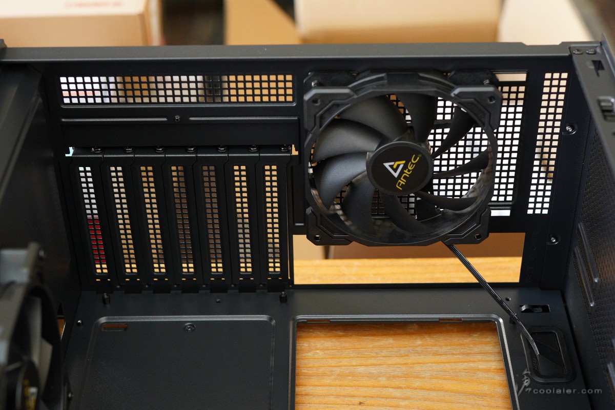

後方預裝1顆12公分風扇。擴充卡槽有7個,檔板可重複使用。

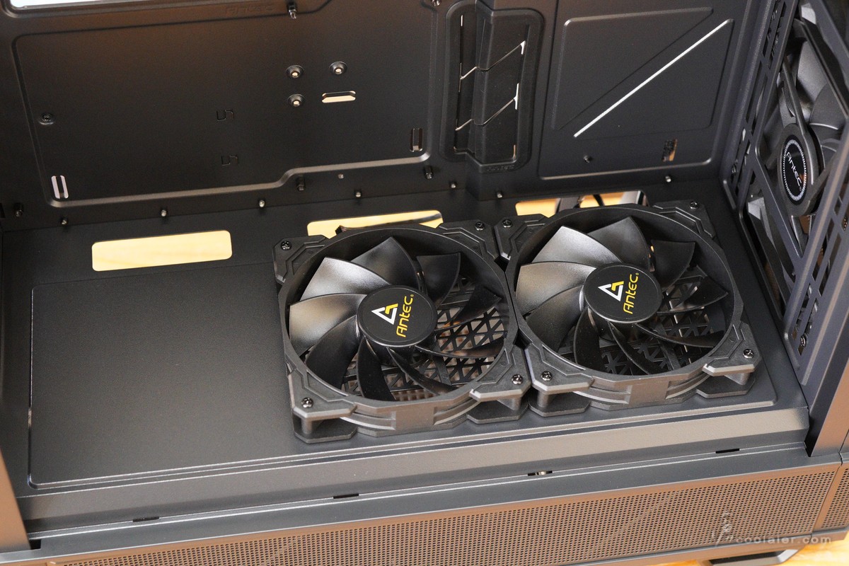

下方電源倉上預裝2顆12公分反轉扇葉風扇,主要用於進氣。

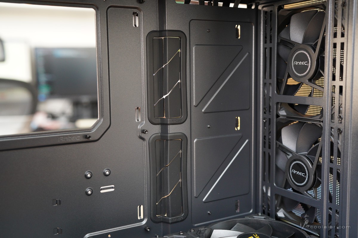

主板右側邊兩個過線孔有橡膠襯墊。

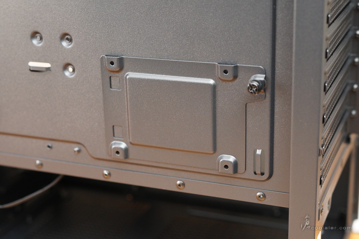

電源安裝位上方有一個2.5吋安裝板,右上側邊有顆手轉螺絲固定。這部分支援1顆2.5吋硬碟。

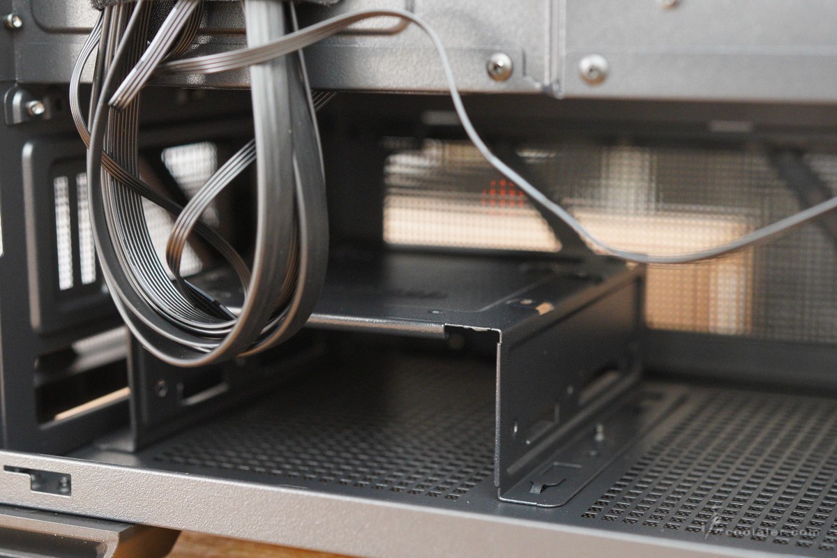

電源左側邊有一個硬碟安裝架,可拆卸,底部有兩顆螺絲固定。
可安裝2顆3.5吋或1顆3.5吋+1顆2.5吋。

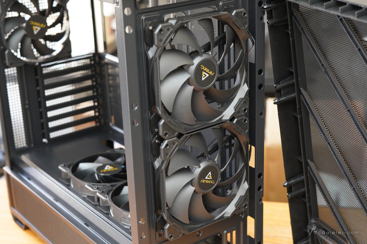

前側預裝2顆14公分風扇。

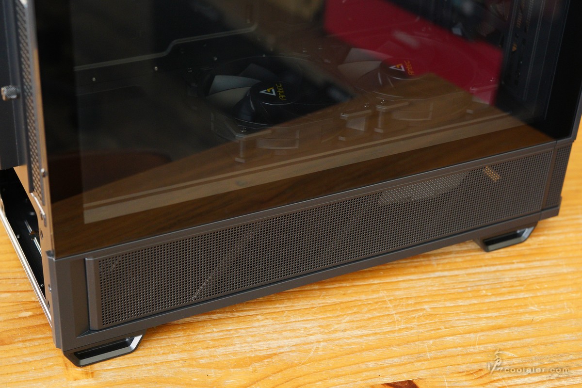

底部為大面積通風孔,外側鋪有陽春型濾網,不是磁吸式,拆裝也會比較麻煩一點,但有總比沒有好。

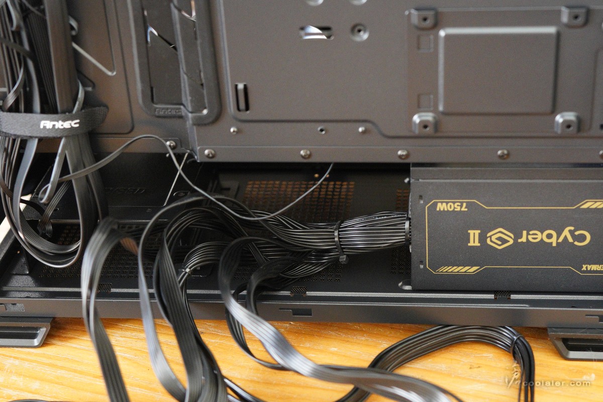

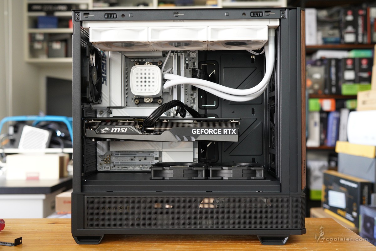

實際試裝。電源空間還蠻大,底部有很大的藏線空間,

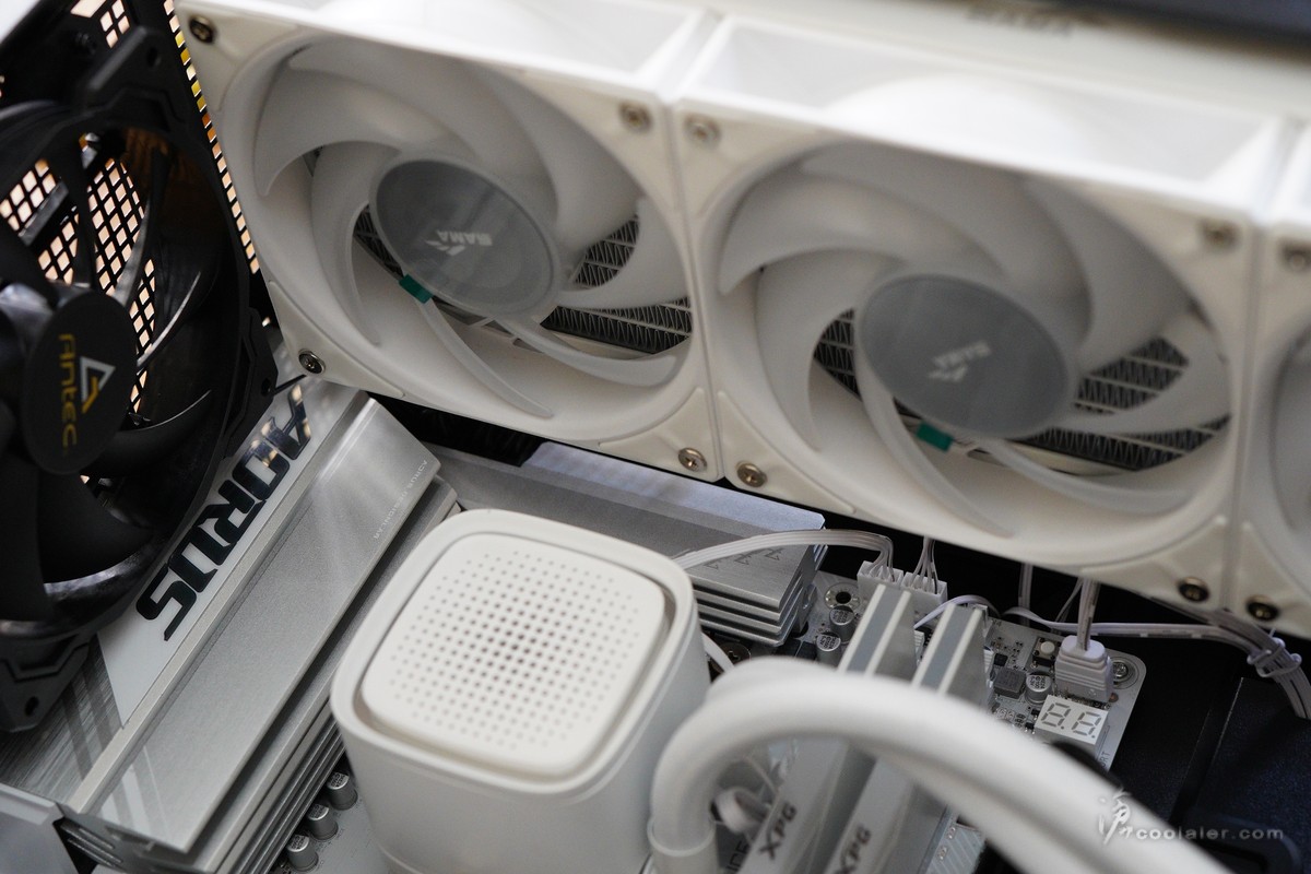

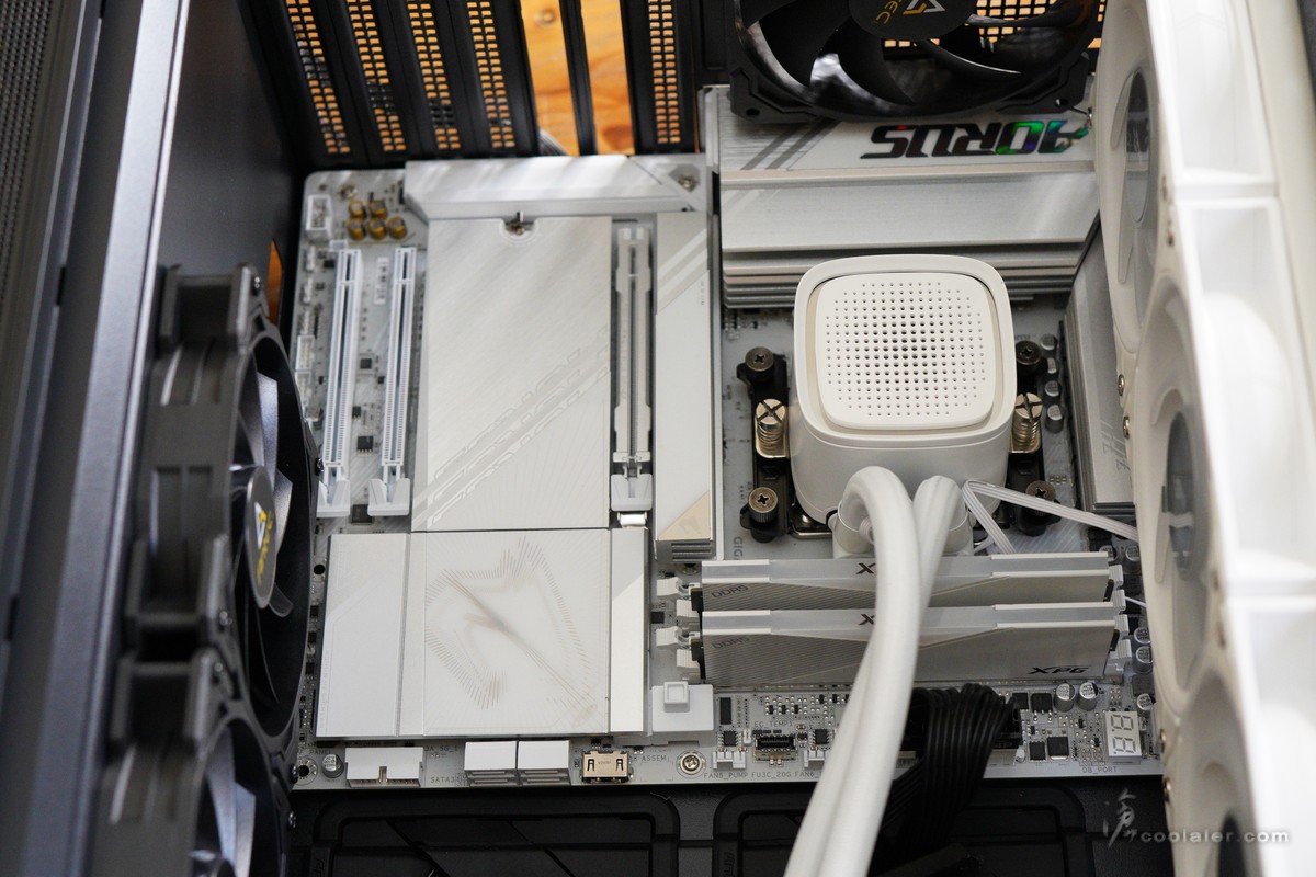

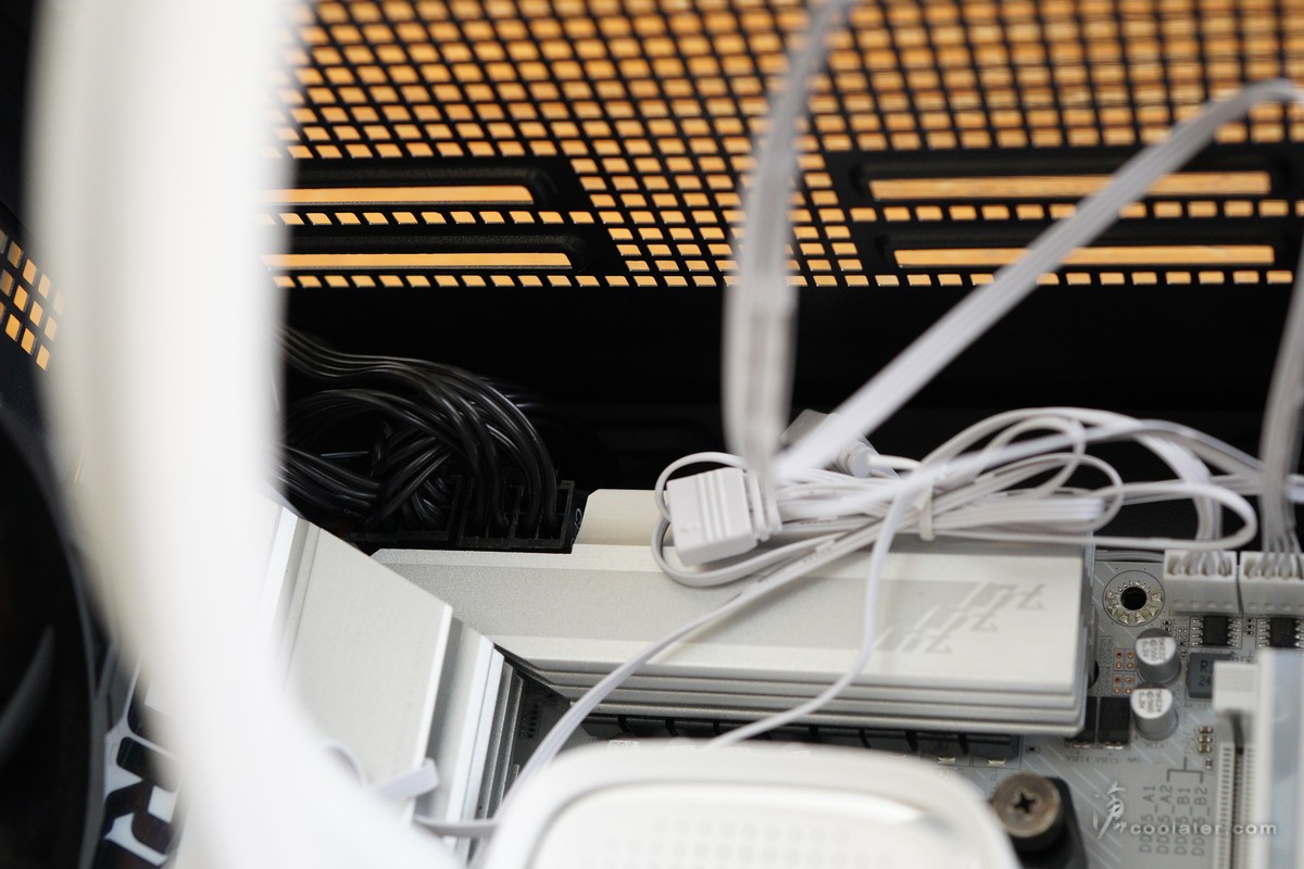

主板上方空間並不大,8pin 的部分安裝會有點小卡。不過並不會影響到水冷。

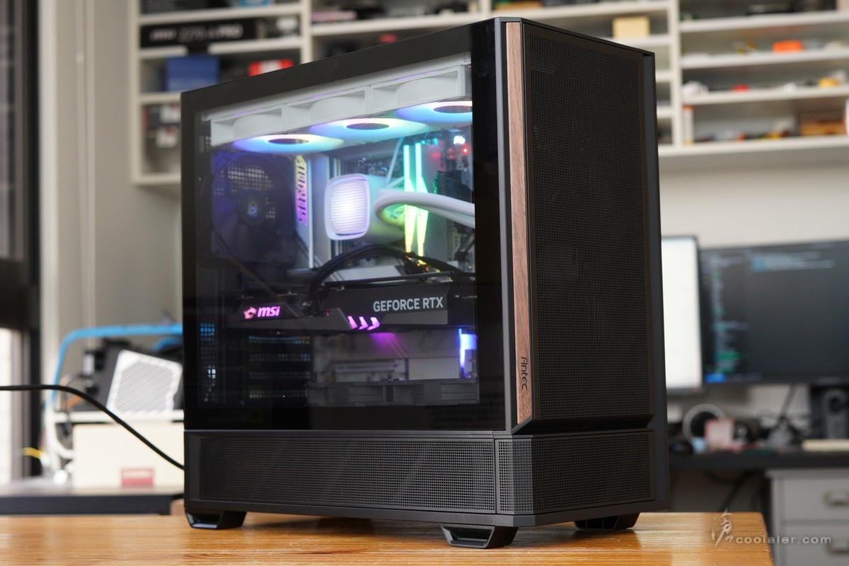

上方安裝 360 水冷,稍微的跨到主板上方,這也意味著上方的 IO 得先插好,會比較順手。

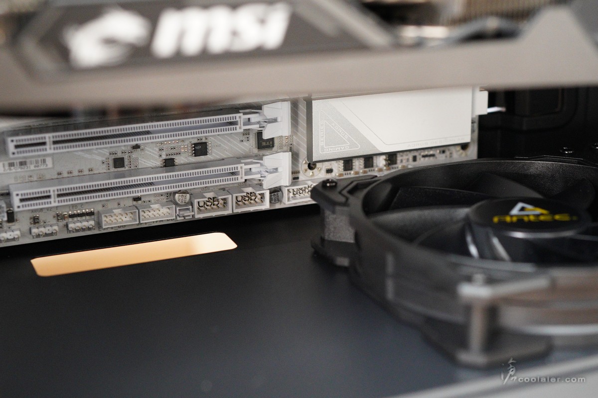

主機板還不至於會壓到側邊過線孔,不過下方有預裝風扇,所以在主板放置上會需要橋一點角度,另外下方前半部 IO 明顯是被風扇擋住,建議是先移除風扇,硬來不會比較省時,別跟自己過不去。
黑白配也還可以。
主板下方左側有過線孔,這部分也沒風扇遮蔽,右側邊要插拔 IO 就不是那麼容易。

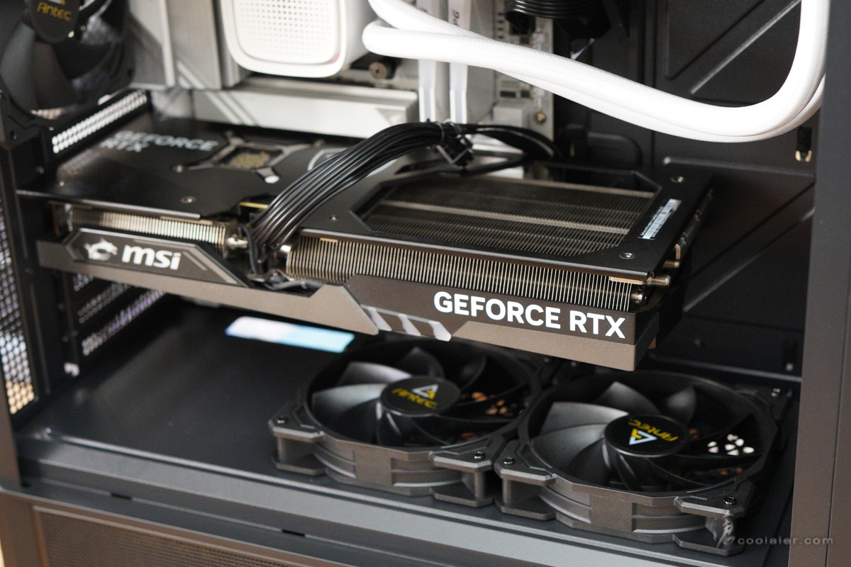

下方前面兩顆風扇可針對顯卡直吹散熱。

主板右側邊兩個過線孔有橡膠襯墊。

前側預裝2顆14公分風扇。
黑白配也還可以。
