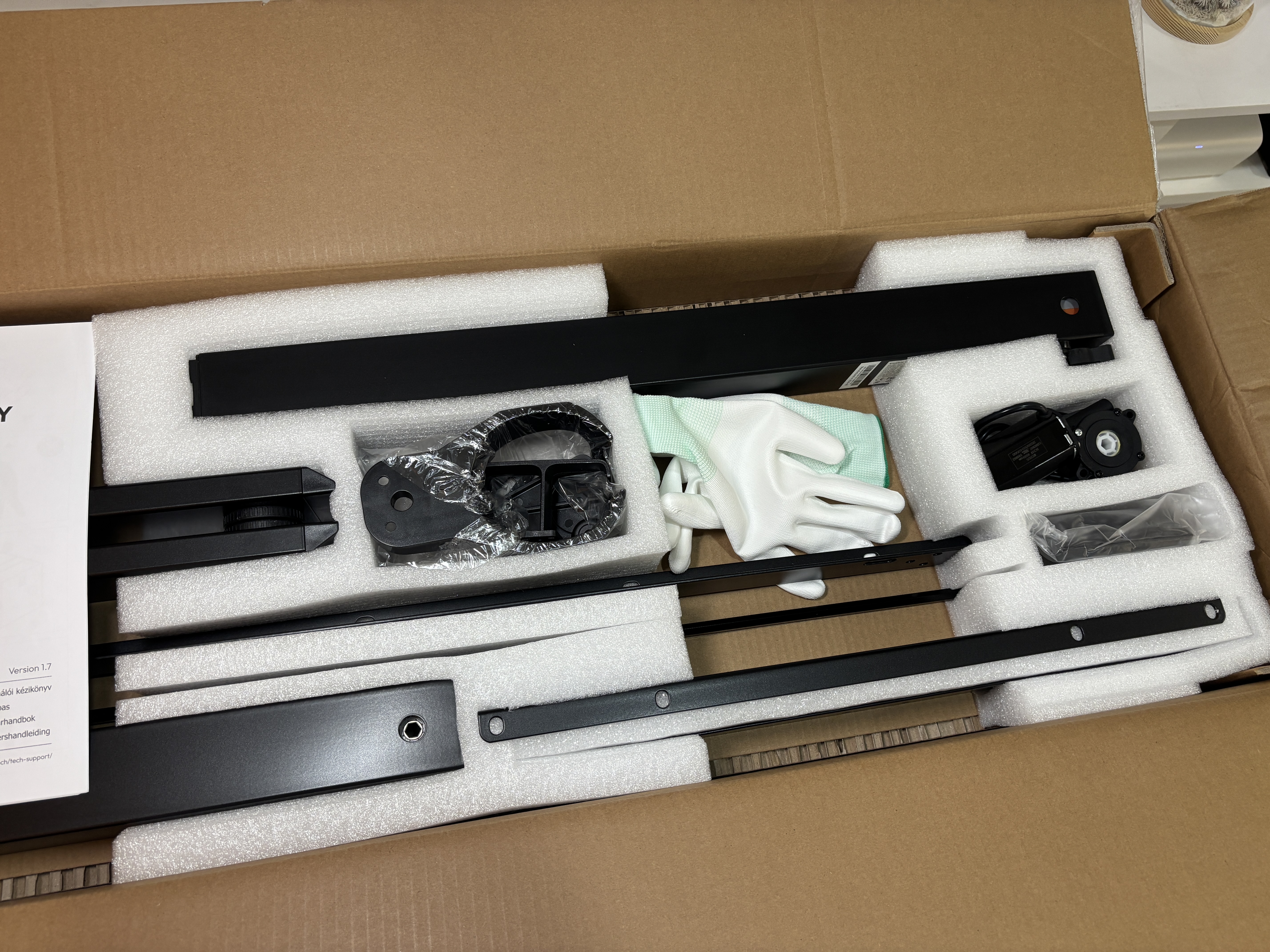

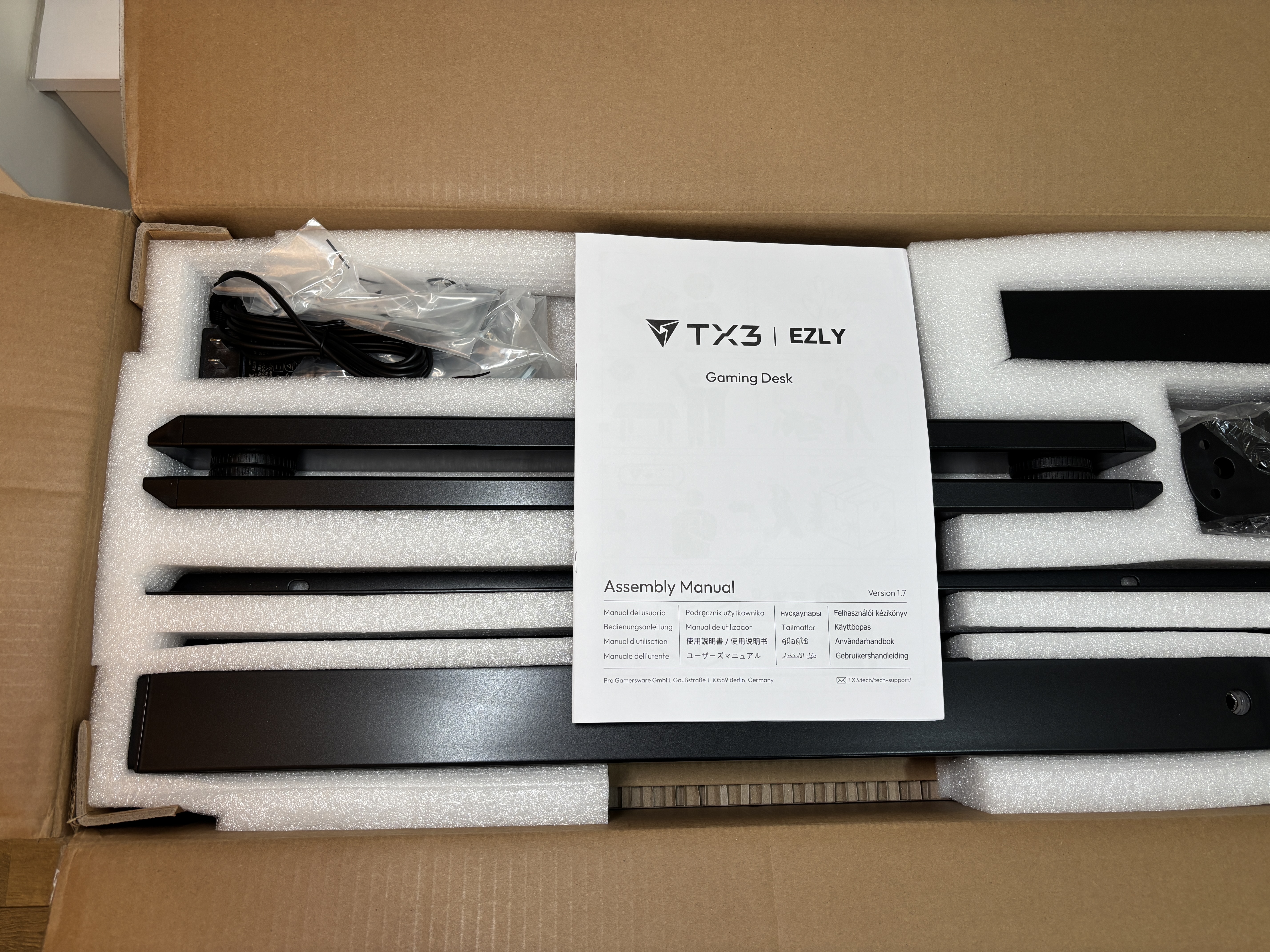

▲椅子的組裝相對簡單一些,那我們就先從較有難度的桌子開始吧,這也是詩人第一次組裝屬於自己的電動升降桌!打開包裝後各種零件都整齊擺放在上面並且有良好的防護包材~

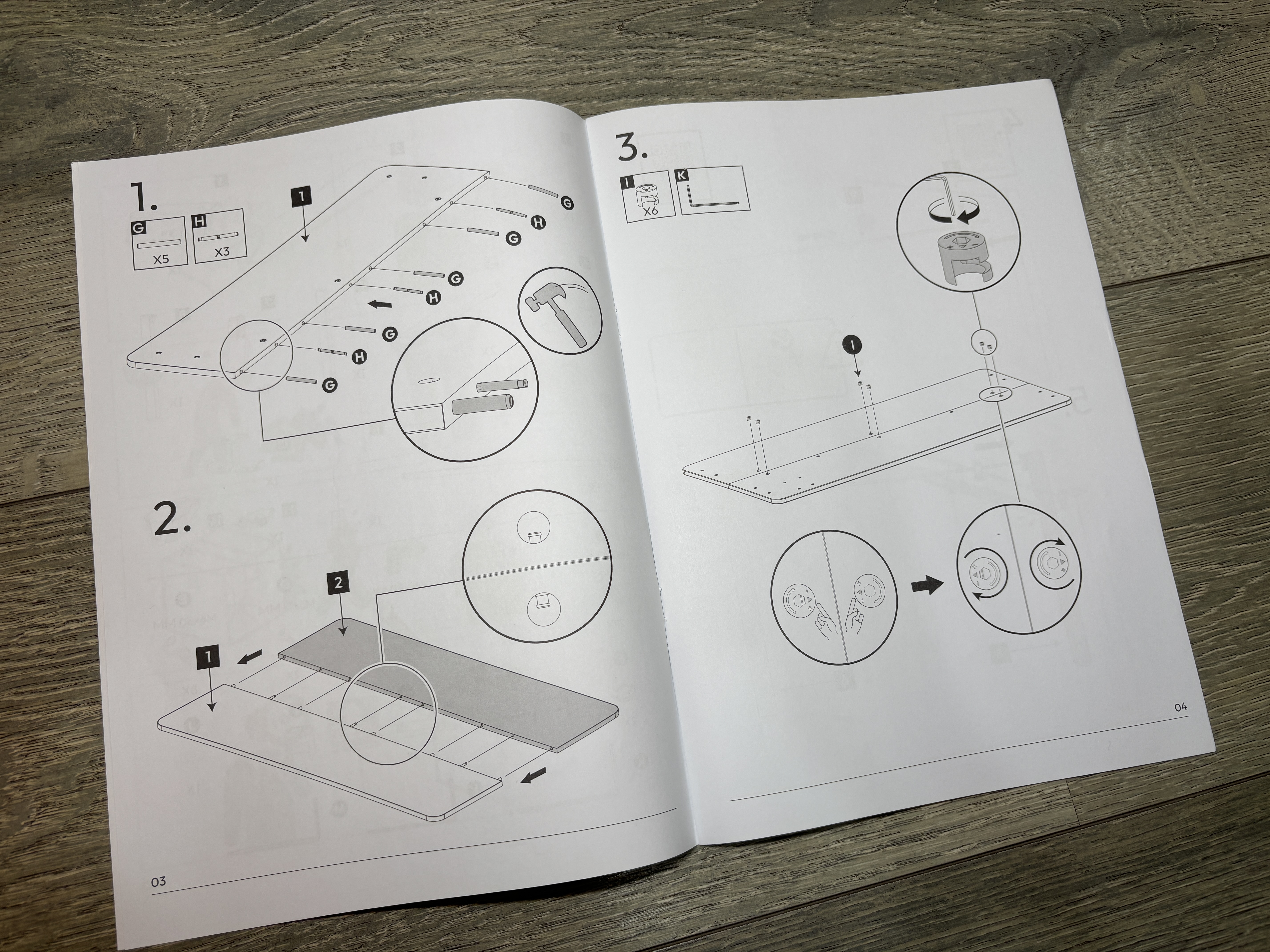

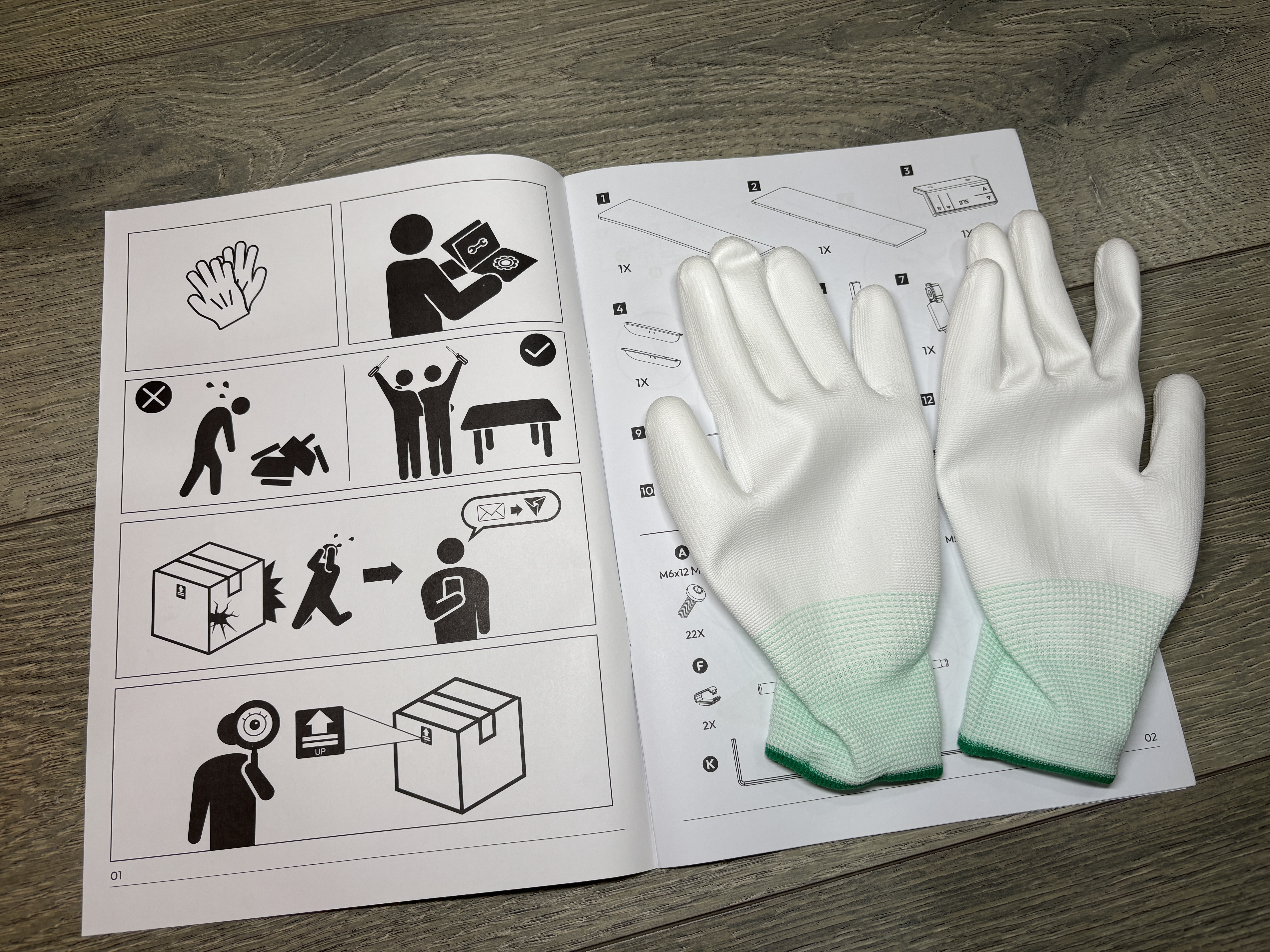

▲當然也少不了最最重要的說明書!裡面的圖片說明都製作的相當不錯,淺顯易懂,對於第一次組裝的人來說不會太困難~

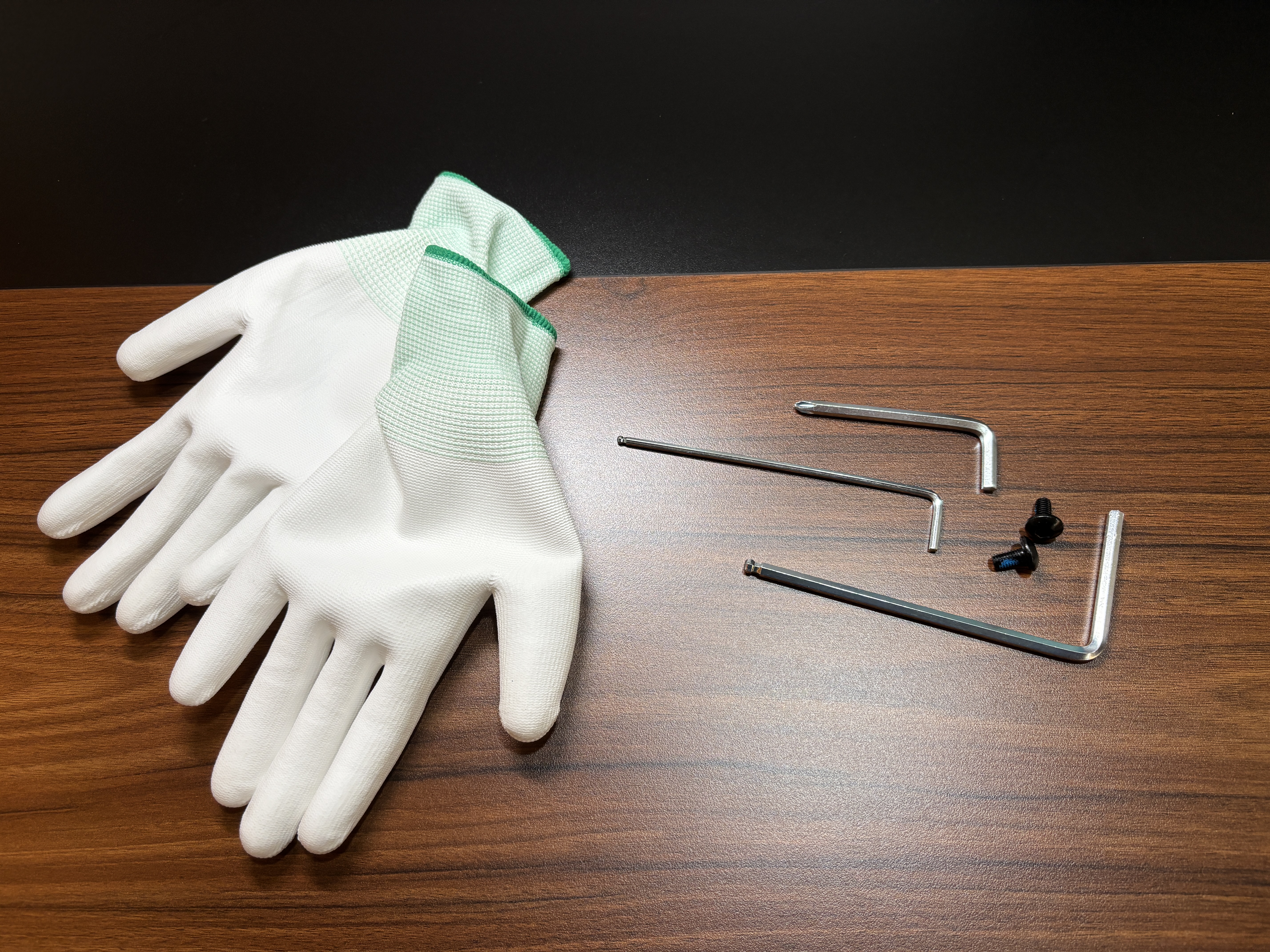

▲裡面附上了一雙手套,真的超級實用!在組裝過程中能夠保護自己的雙手,在抓握一些零件上也更方便,除了小螺絲比較難精準放到位之外,有附贈手套真的很讚~
▲詩人會習慣先大概看過一次說明書,在腦海裡先演練過一遍,但看到第一步的時候就突然浮現了一個小小的擔心,在兩片木板組裝合併時,會需要動用到槌子!但手邊沒有槌子呀 …

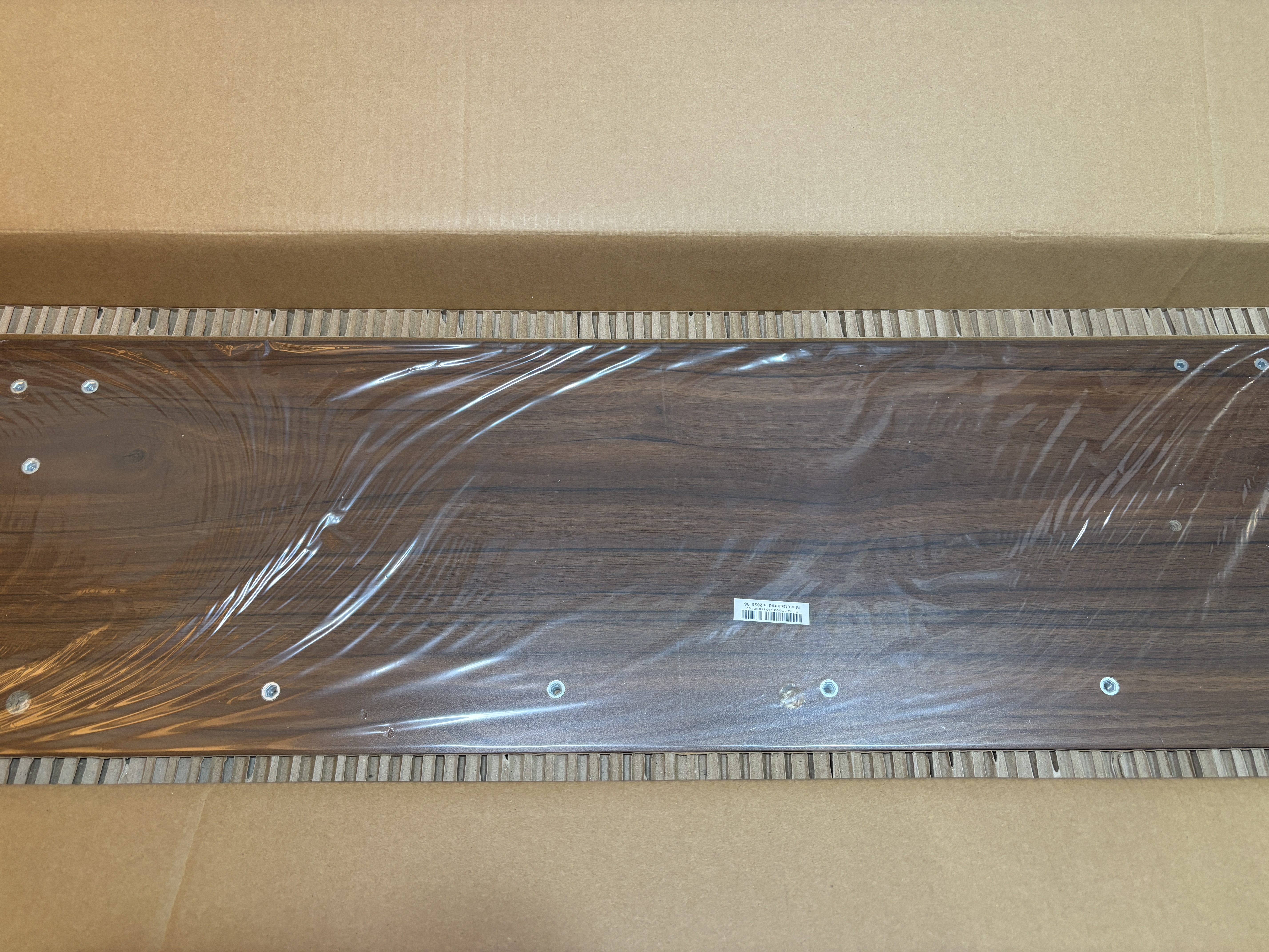

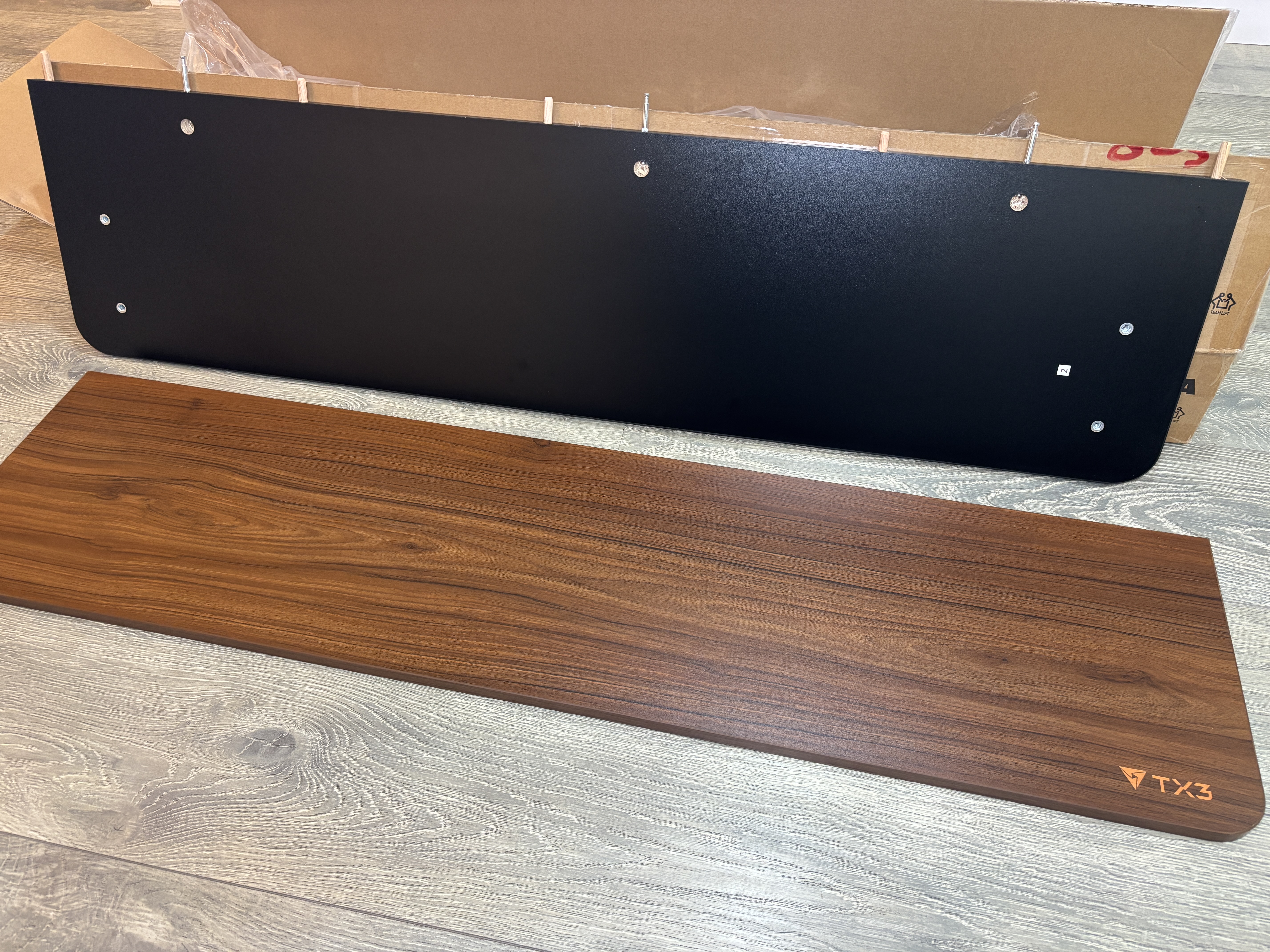

▲算了,先繼續往下看好了,在零件下方就是木板了,兩片同樣大小,在箱子裡面的空間可以放置的更節省~

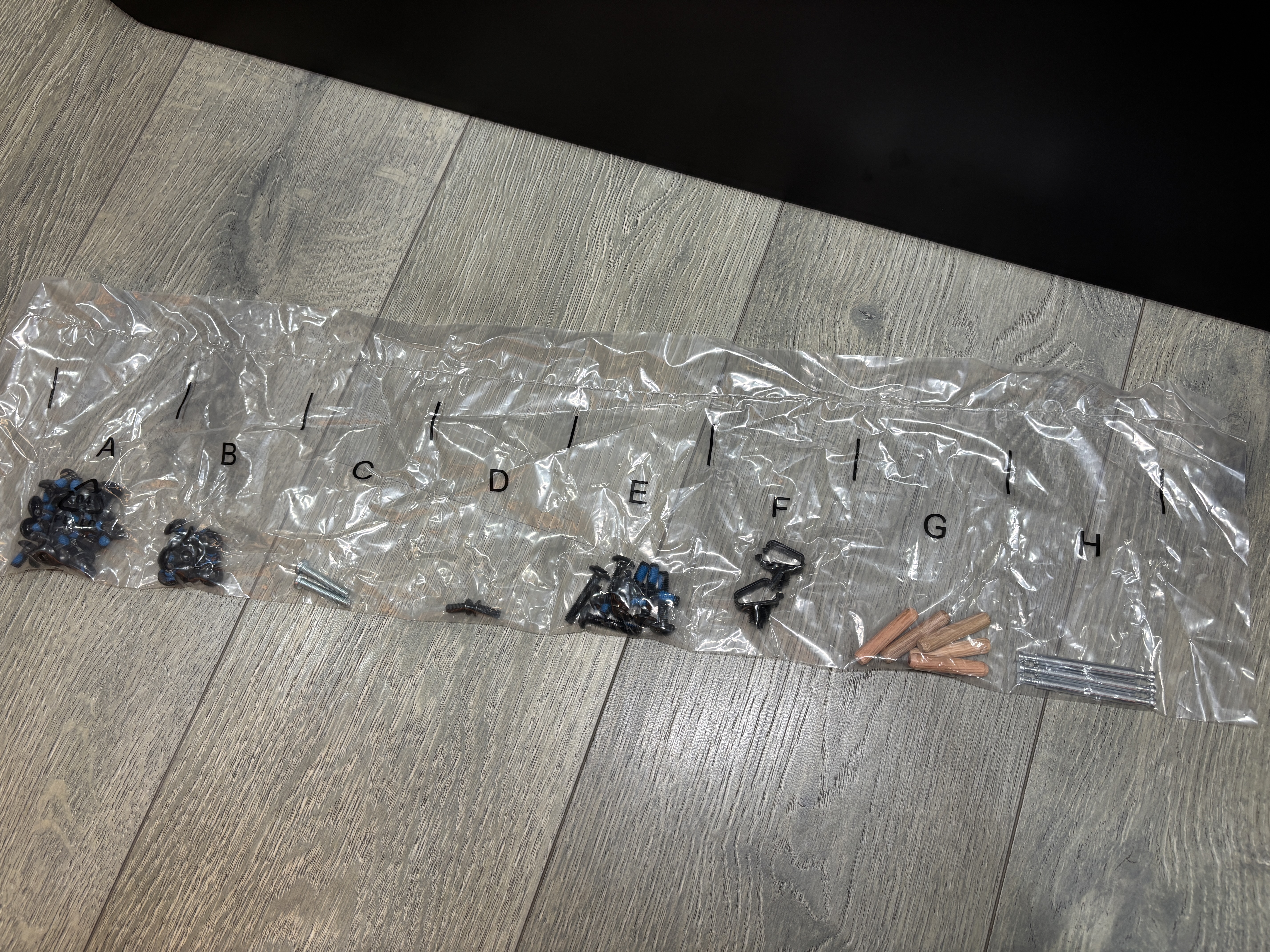

▲在每一個零件上都有標示編號,分門別類的設計完全不用怕搞錯,跟著說明書上的步驟走,需要用到什麼就拆開哪些小零件就好~
▲在兩片木板之間透過五個木榫與三個金屬棒來接合板材,整體的穩固性相當不錯~
▲其實在接合上並沒有想像中那麼困難,就算沒有槌子也能組裝,不過就是需要用上吃奶的力氣!

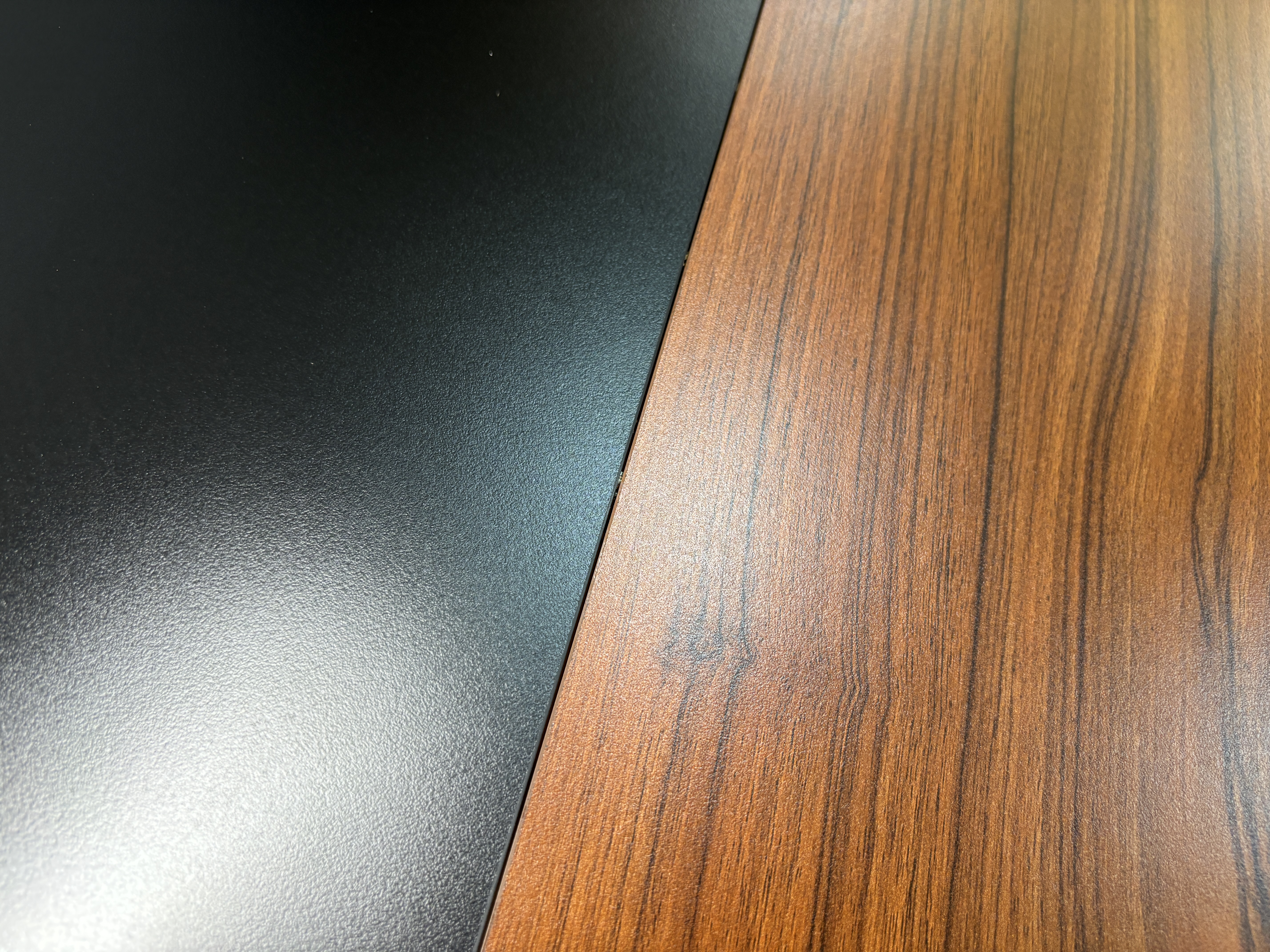

▲或許是公差,也可能是沒有槌子的輔助,兩片木板之間的接合處還有一些縫隙,不過日常使用下搭配上滑鼠墊也就沒那麼在意了~

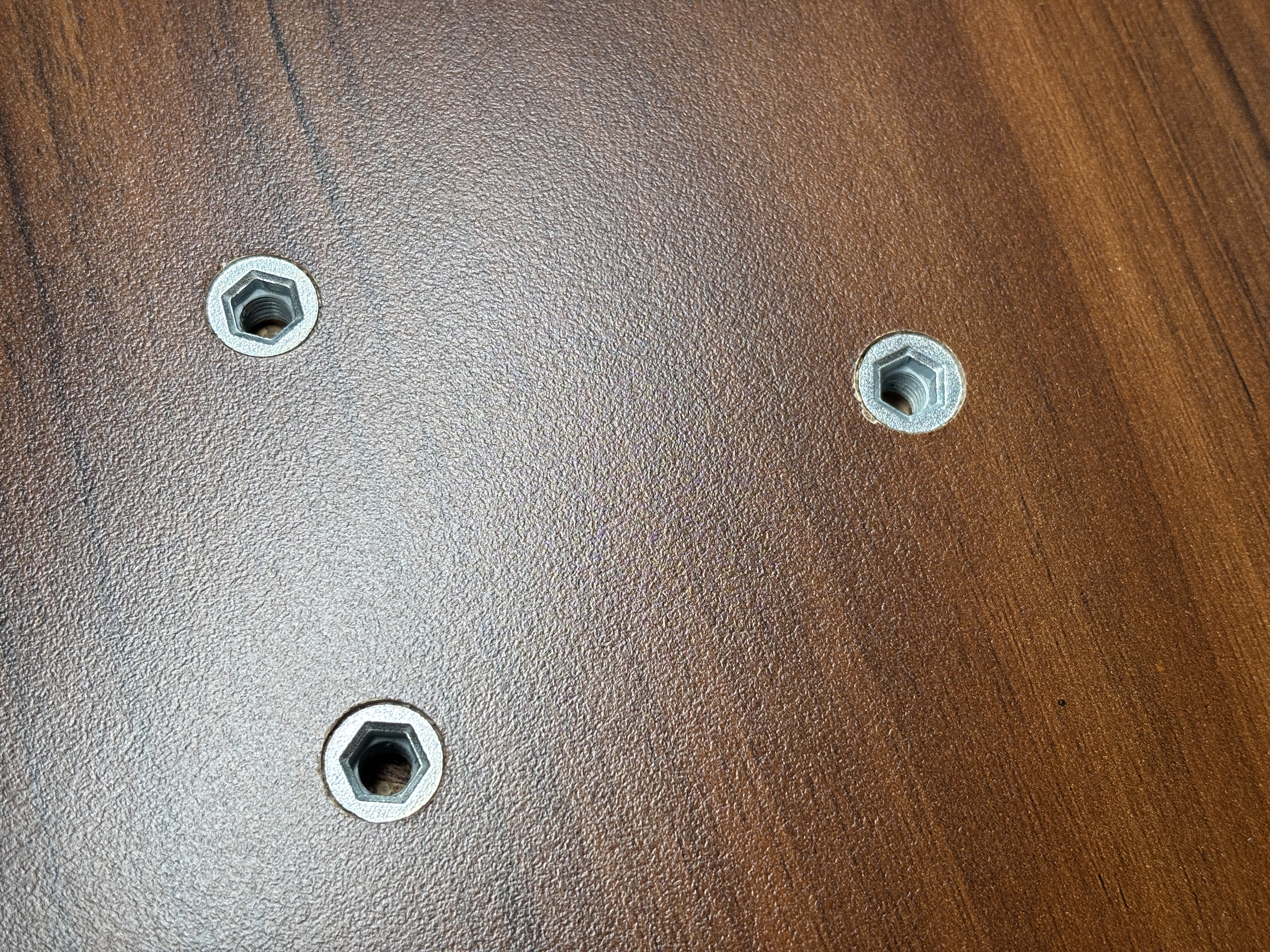

▲桌面底部採用了 「預埋螺母(內外牙)」 設計,全金屬螺紋結構不僅大幅提升了組裝的精準度,未來就算需要多次搬家拆裝,也不用擔心木板滑絲或崩牙,耐用度提升不少!

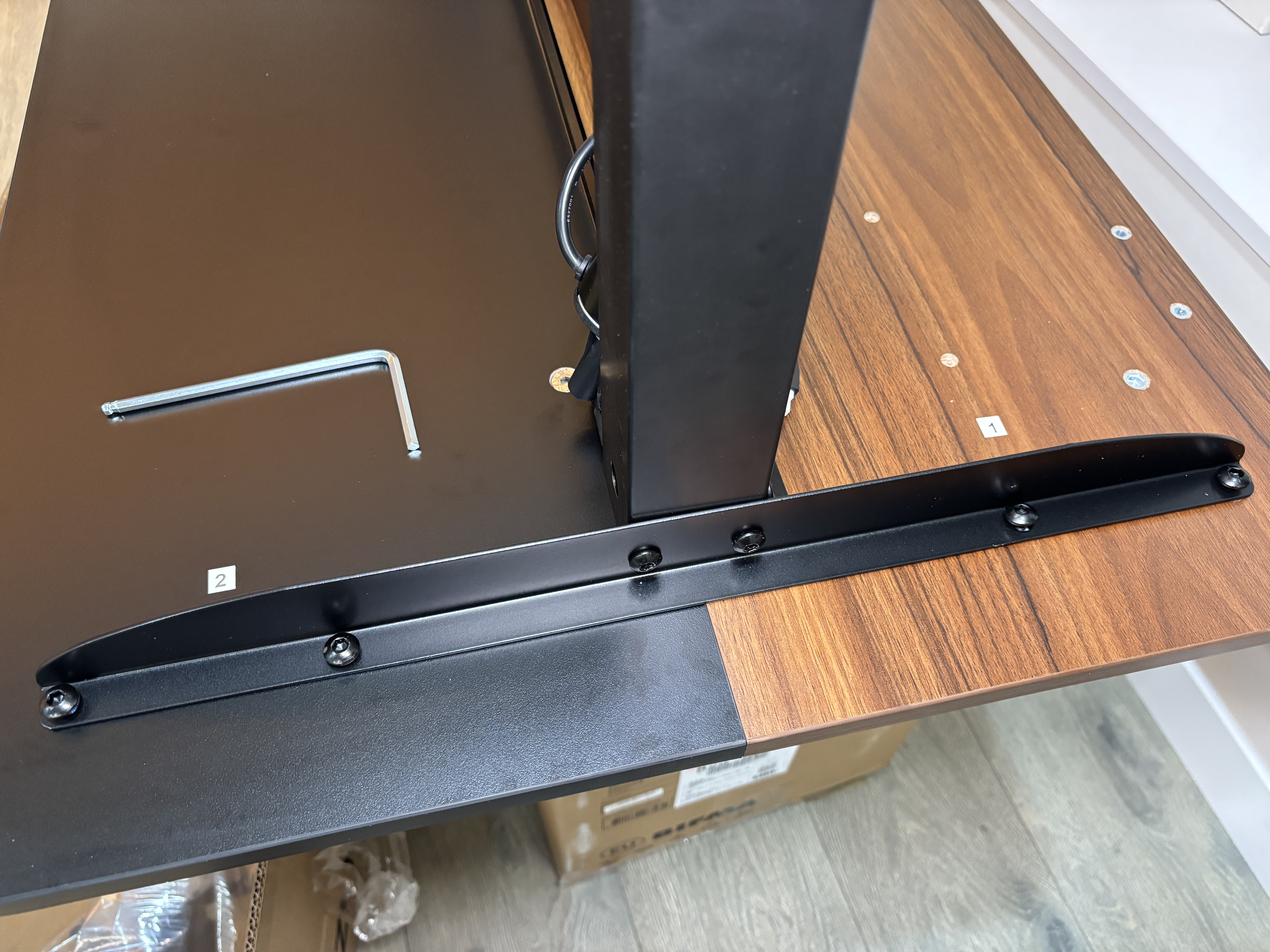

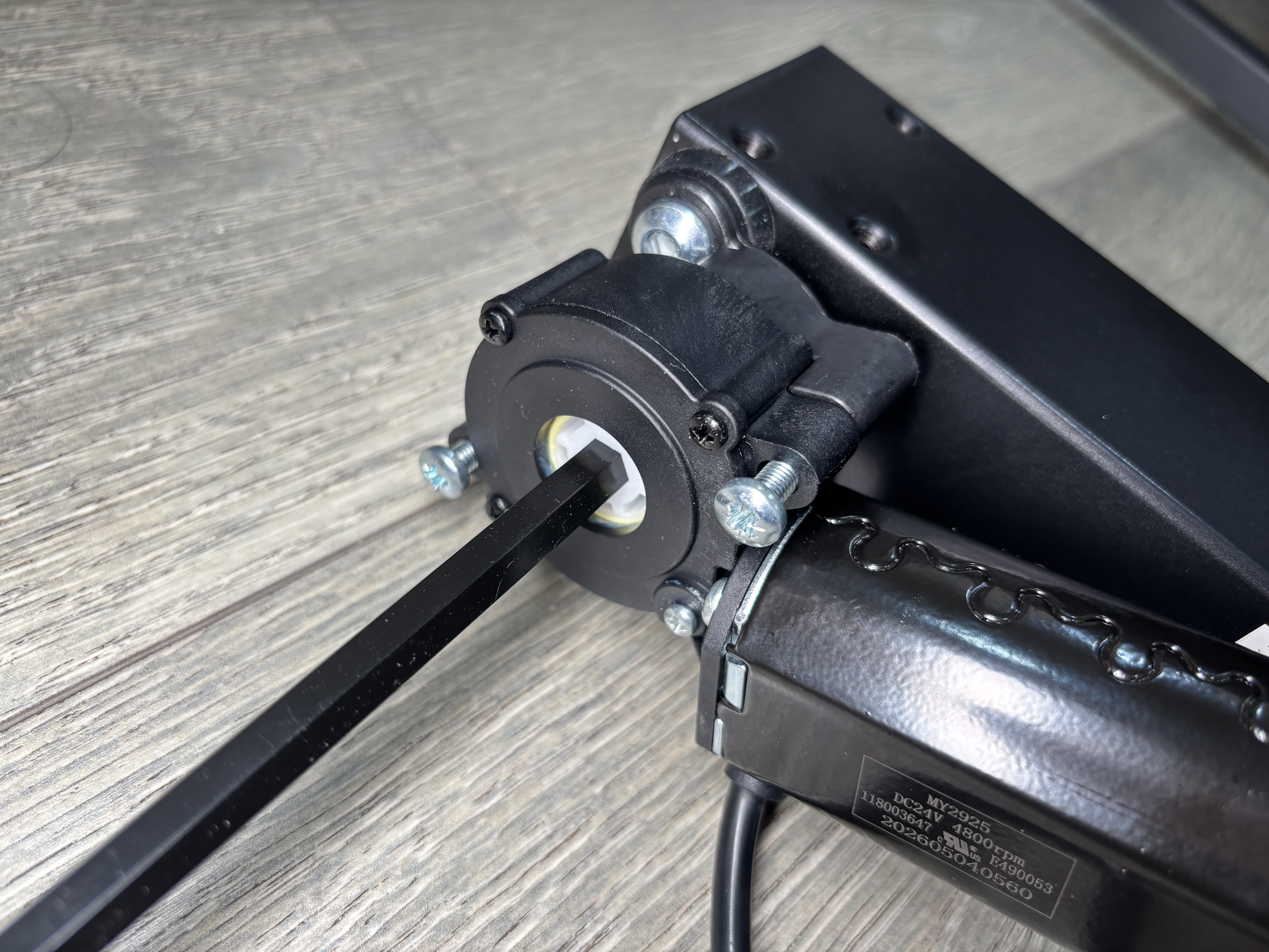

▲ThunderX3 EZLY 採用單馬達搭配連動傳動軸的設計,組裝時將六角傳動軸插入馬達與對側桌腳即可實現同步升降,這類設計不僅技術成熟可靠,也讓升降桌能保有非常親民的價格優勢!
▲在安裝到這一步時,突然發現左右兩邊的鎖孔對不上了,這不是公差,而是其中一邊先鎖得太緊了!有了這個經驗也在這邊提醒一下大家,對稱類的位置每個螺絲就先鎖個幾圈就好,最後再均勻的對角鎖緊才是最好的~

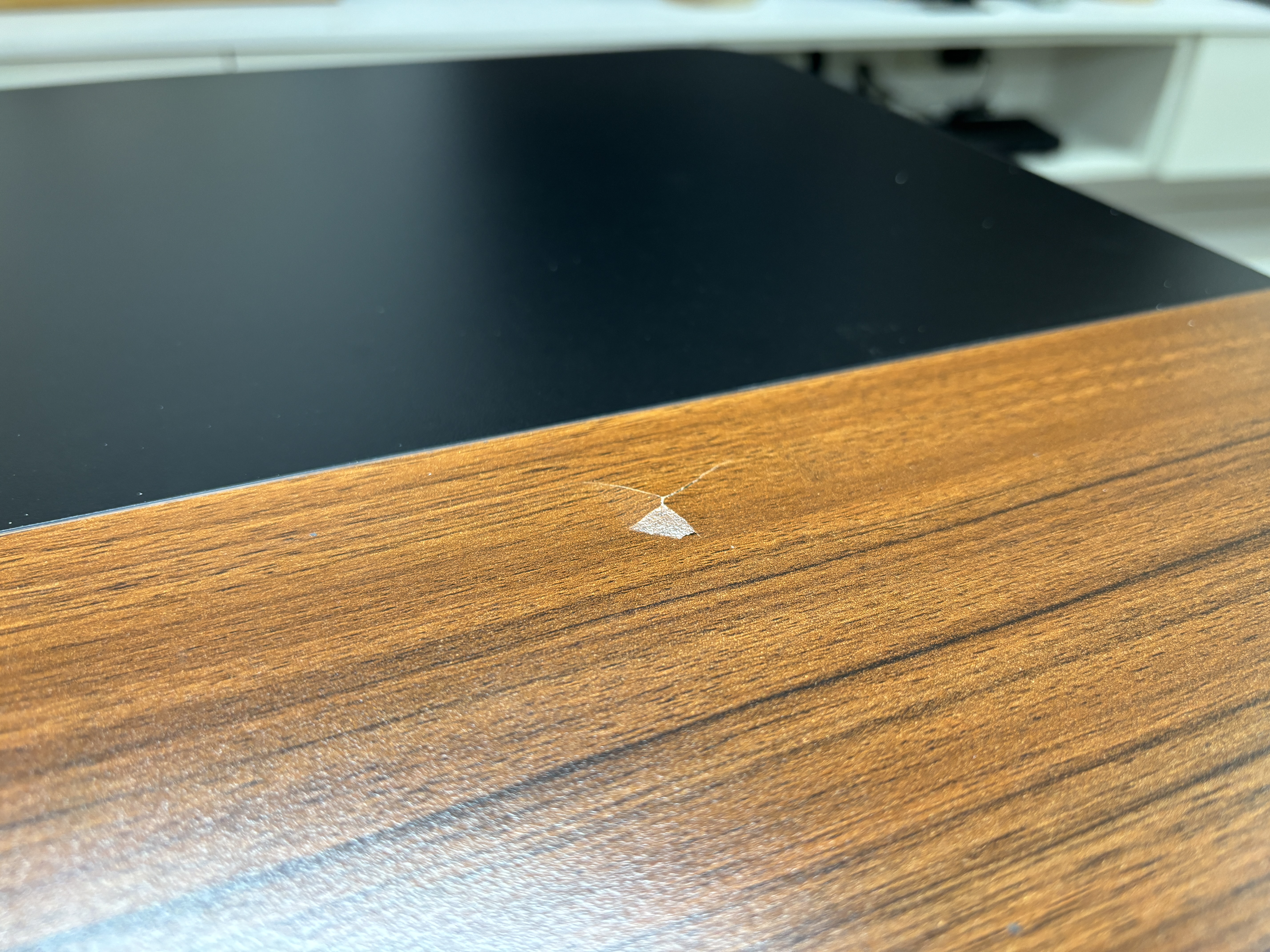

▲等到桌腳等位置都安裝好了之後,很開心地翻過來才發現,我大力出奇蹟啦!在步驟 3 的時候轉太過頭,桌面直接爆裂凸起,大家一定要引以為戒!在感覺到有阻力時,只要再輕輕轉 1/4 圈固定即可

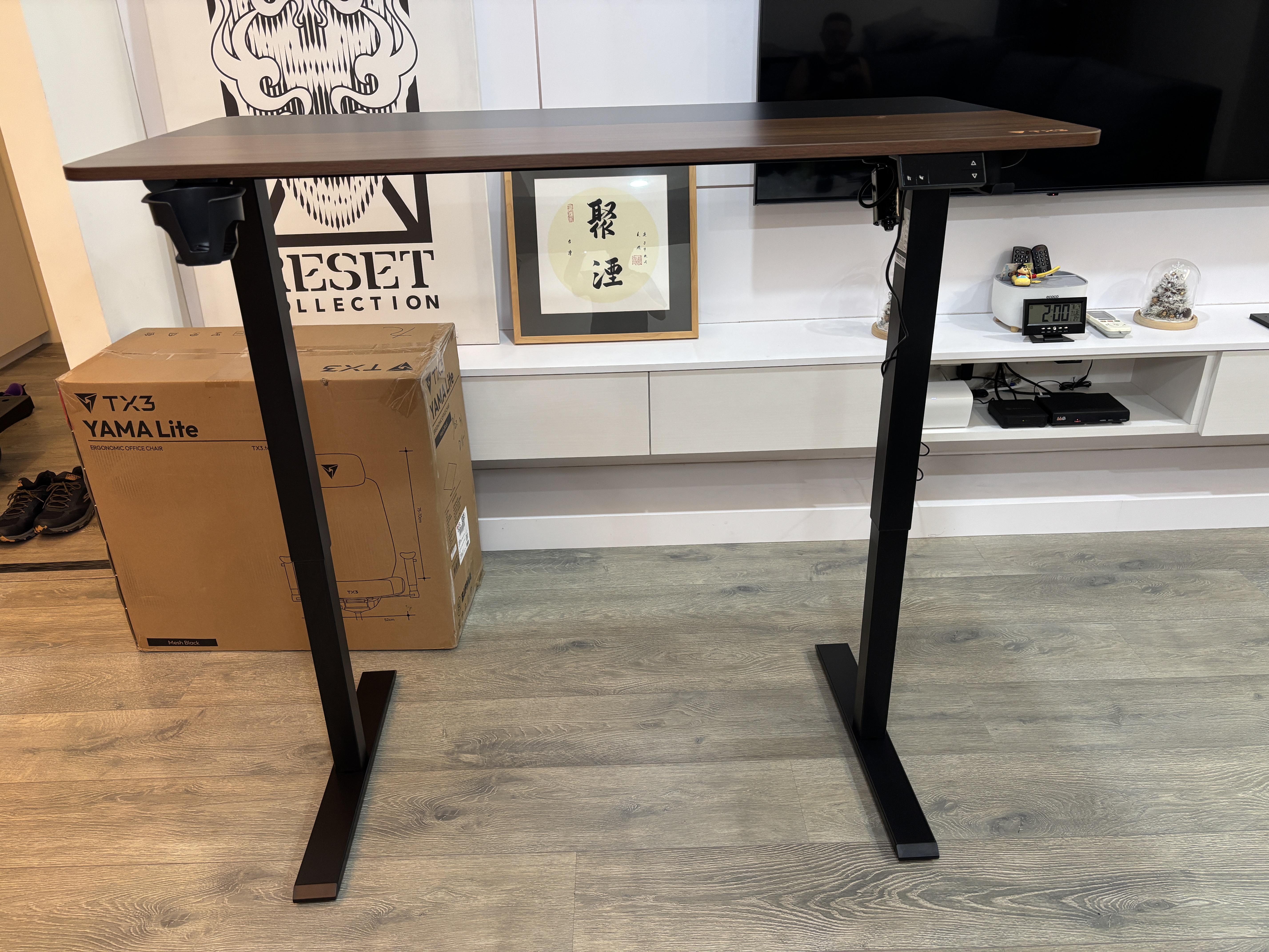

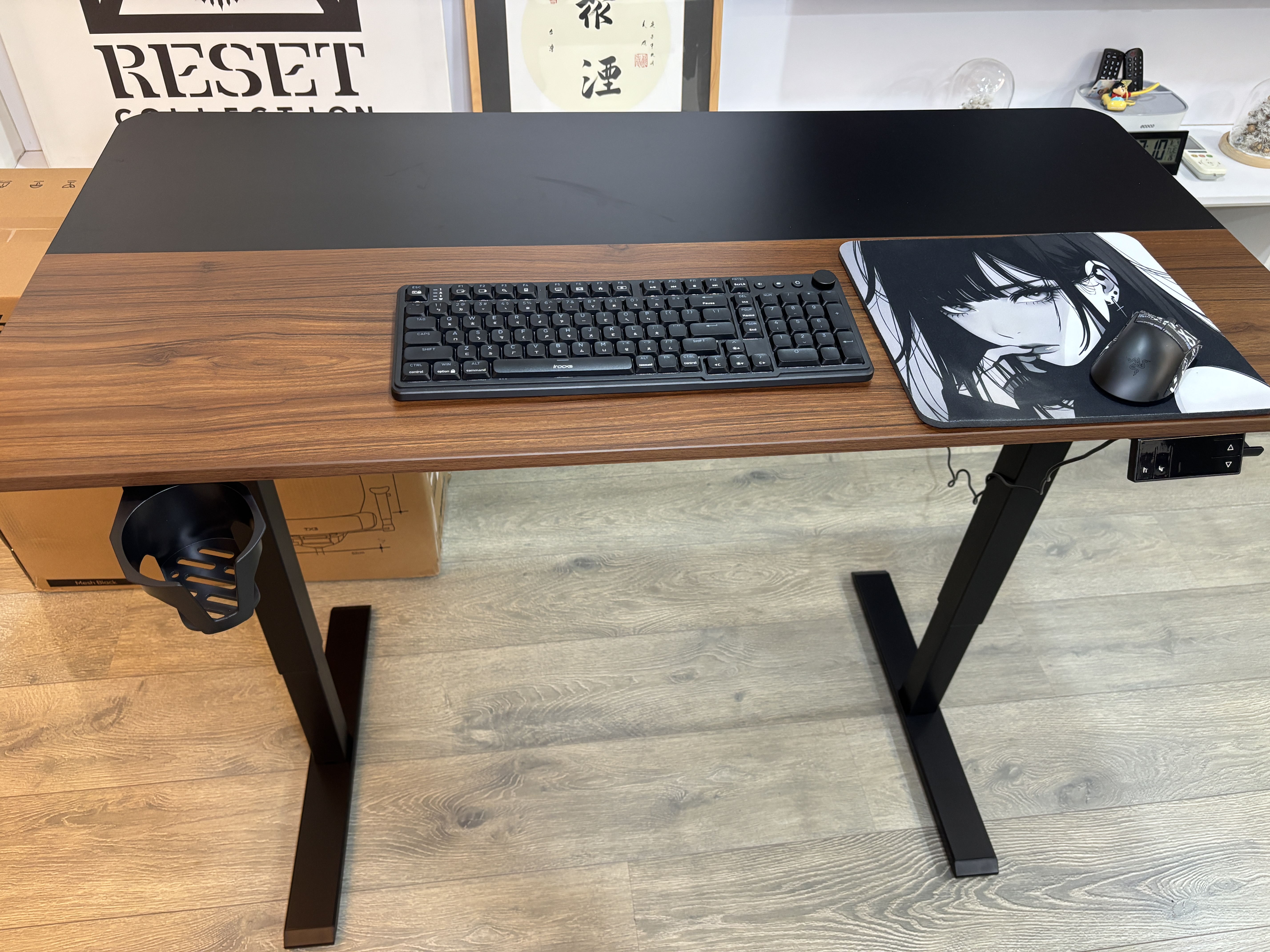

▲整體安裝好了之後就大概長這樣,其實沒有想像中困難,只是需要多一點耐心,在鎖螺絲的時候不要太大力,要對角慢慢鎖,左邊鎖完一個再走到右邊鎖好一個,這樣不斷來回,如果桌面沒被我鎖爆的話,我相信成就感一定會更高!安裝時間大概花了約 100 分鐘,給大家參考~

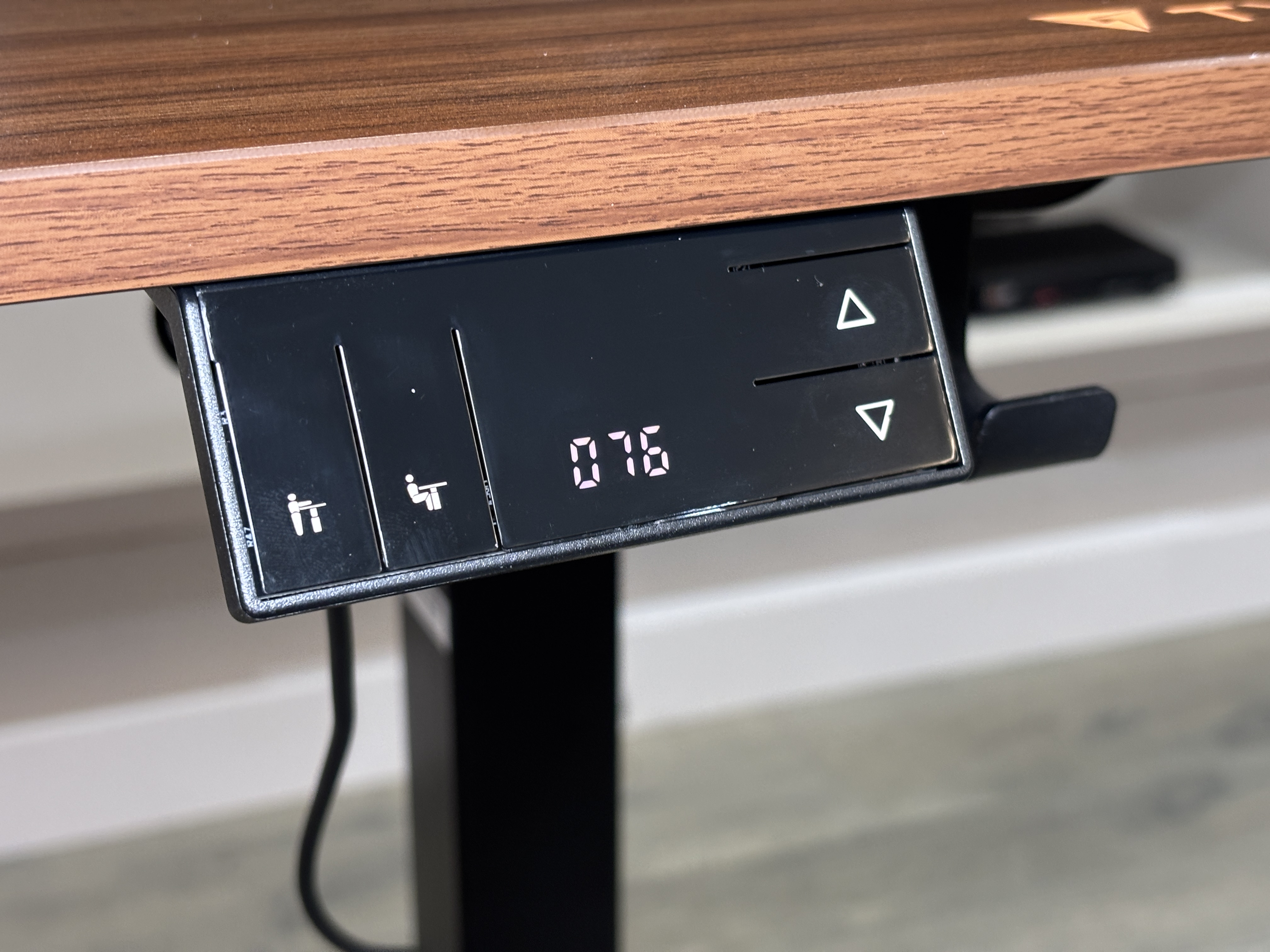

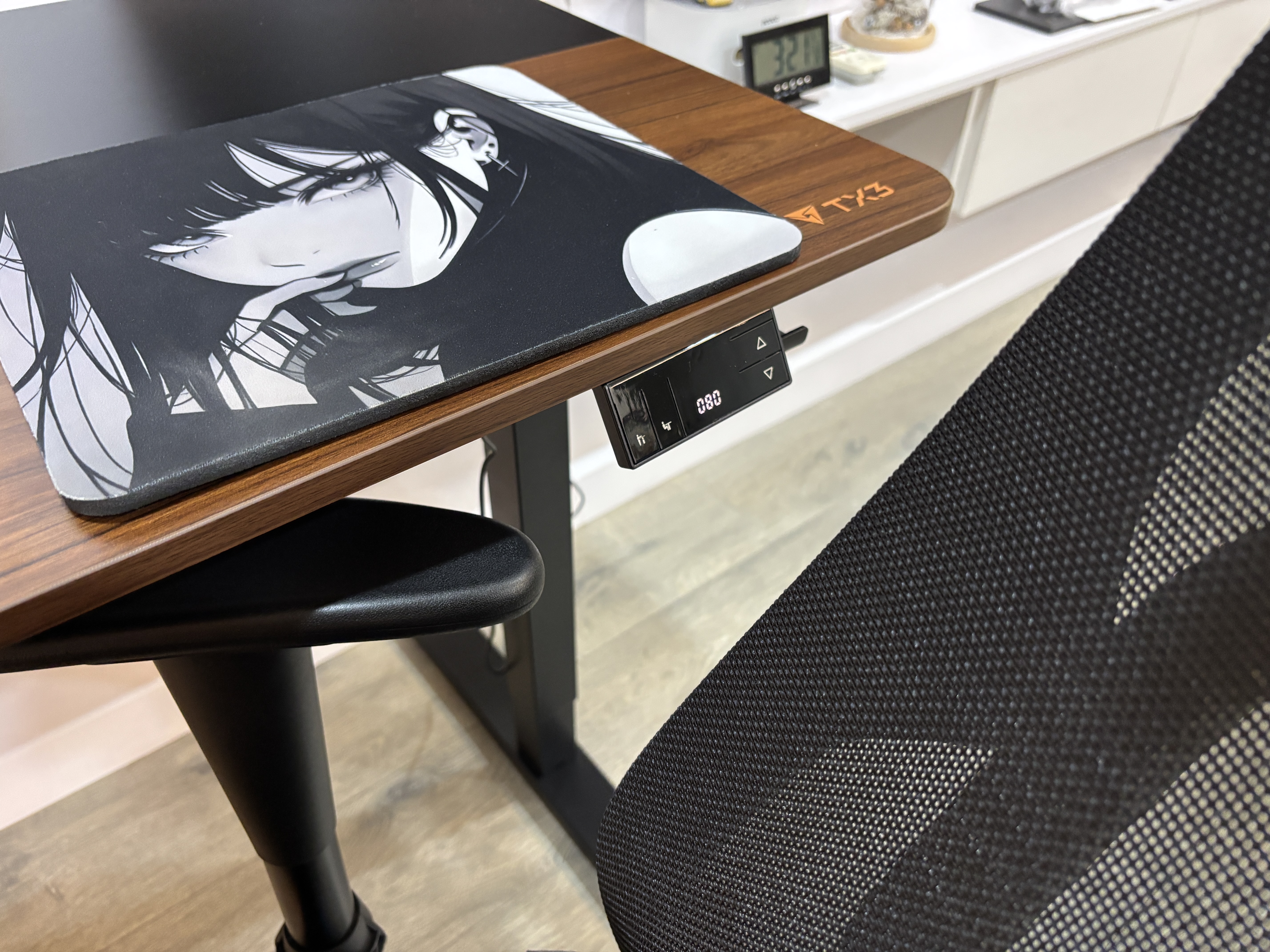

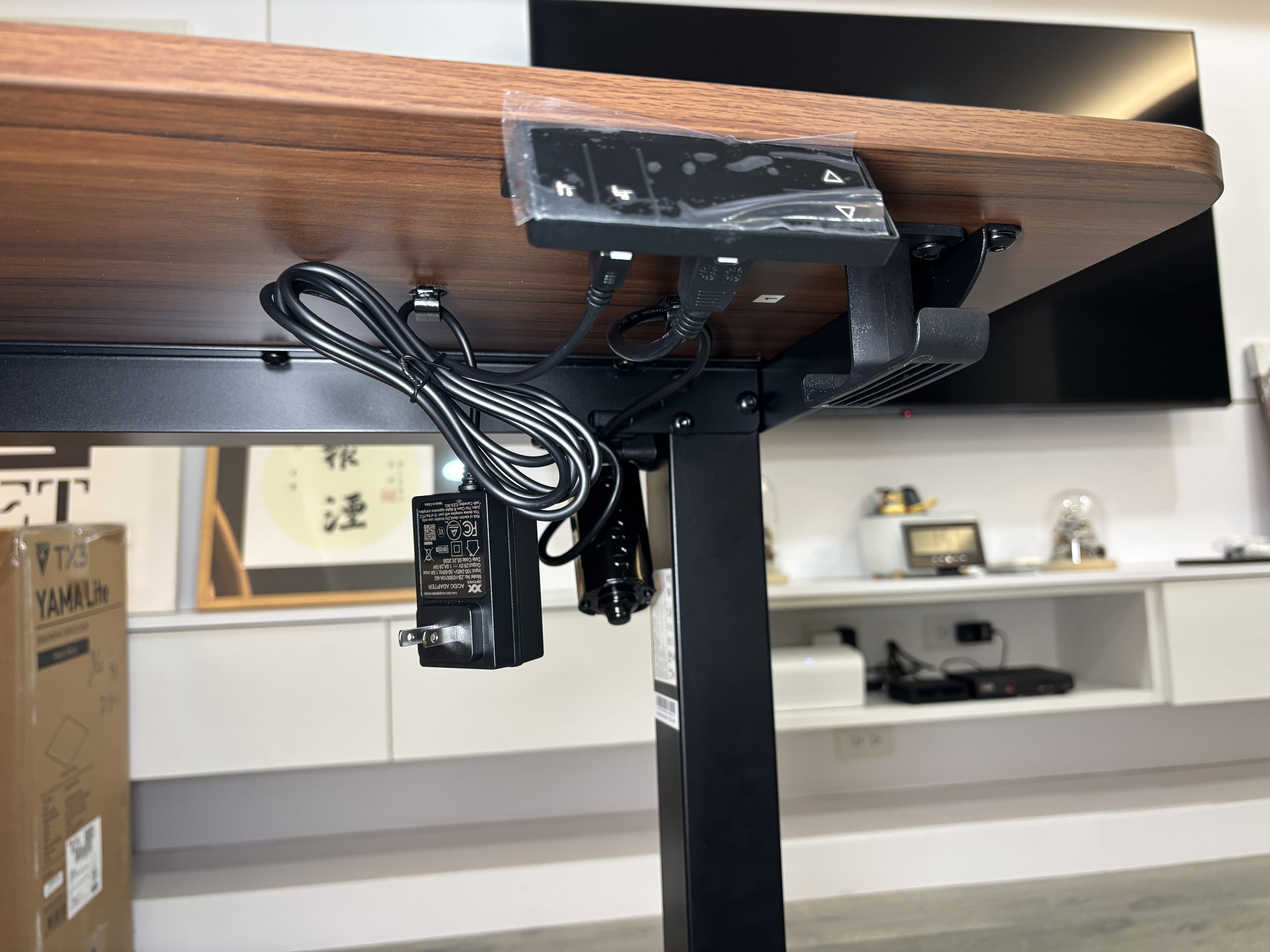

▲升降的控制在右手邊,跟馬達的線以及電源都在同一側,對於目前主流的電腦主機大部分都放在右邊來說算是相當方便的設計,在控制器右邊還有設計一個耳機掛勾~

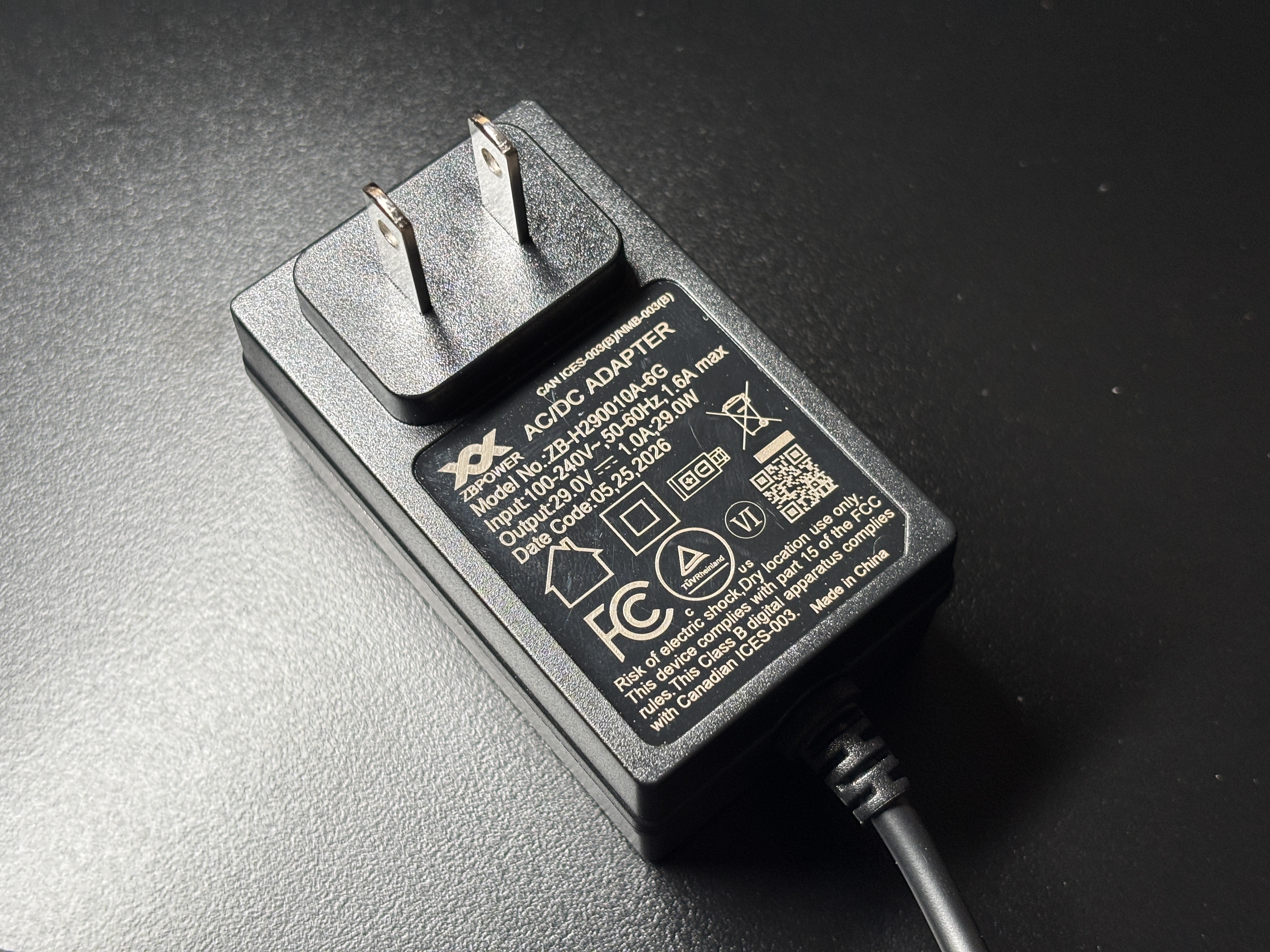

▲EZLY 電動升降桌配備了獨立的 AC/DC 變壓器,製造商為 ZBPOWER,支援 100-240V 全電壓輸入,輸出規格為 29V / 1A,約 29W,專為單馬達升降系統提供穩定的直流電力,體積控制還算可以,插在延長線或牆面插座上不太會卡到旁邊的插頭

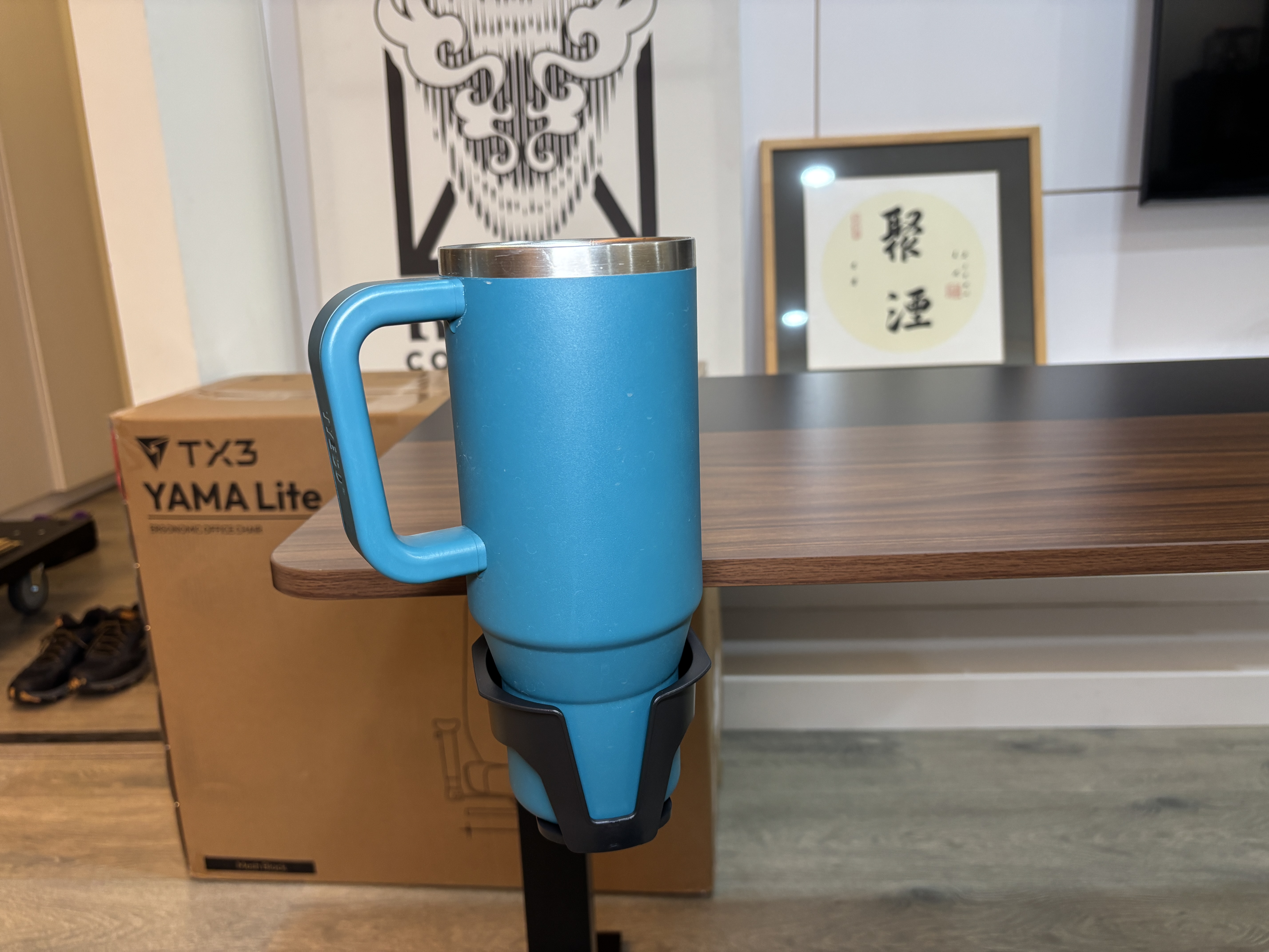

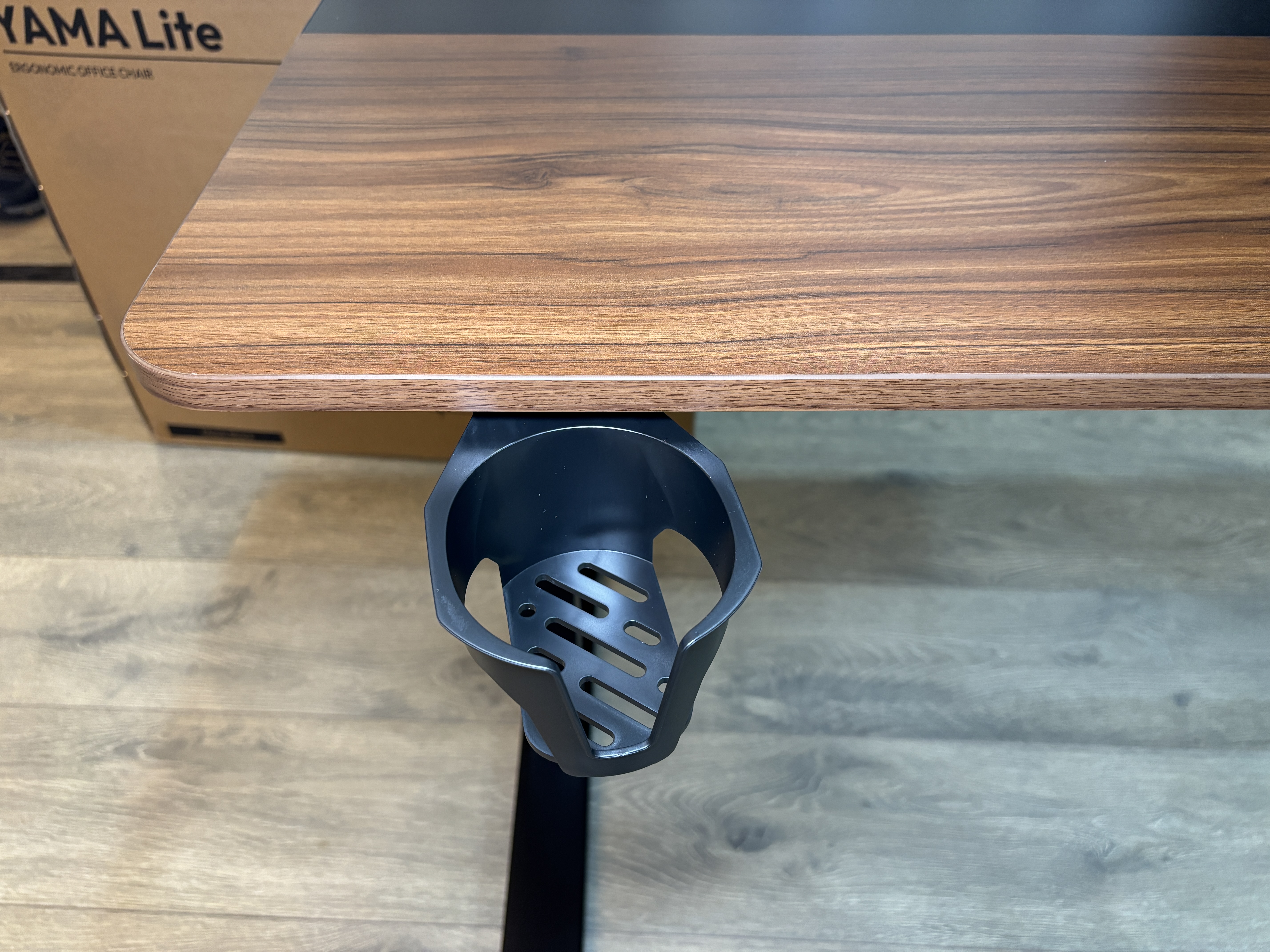

▲在左側設計了一個杯架,不過深度不是太多,建議還是擺放馬克杯之類較小的類型比較好~
▲如果像詩人這樣喜歡用這種比較大型的冰壩杯,很有可能一個太過激動就手肘(手的膝蓋XD)直接撞飛杯子灑落一地!

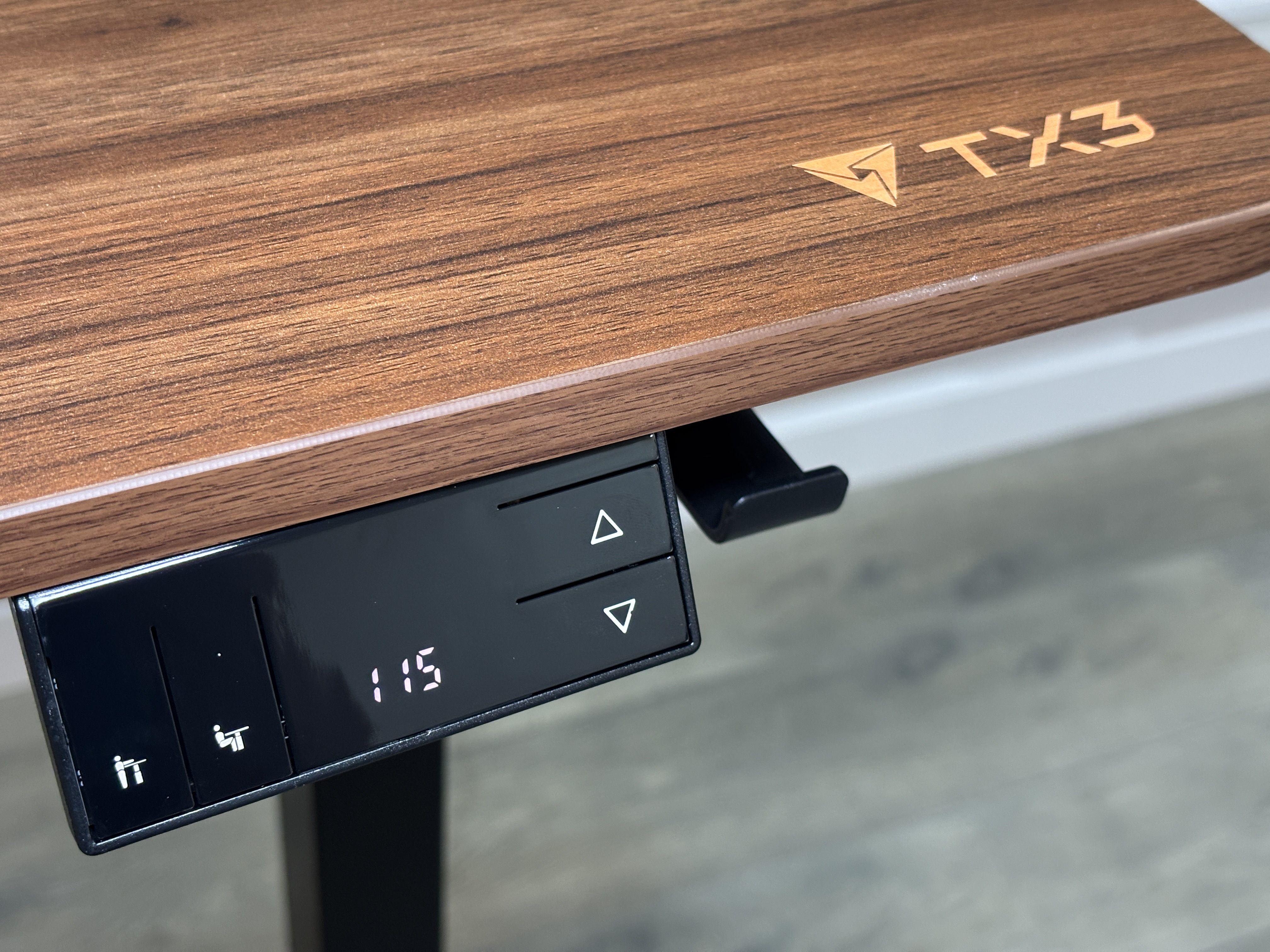

▲根據人體工學標準,站立辦公時的最佳桌面高度,應該要能讓使用者在站直、肩膀放鬆時,手臂自然下垂並彎曲成 90 度,手肘剛好輕鬆放在桌面上,而桌子最高能夠升高到 115 公分,就算是身高 180 公分以上的帥勾也能夠輕鬆使用~

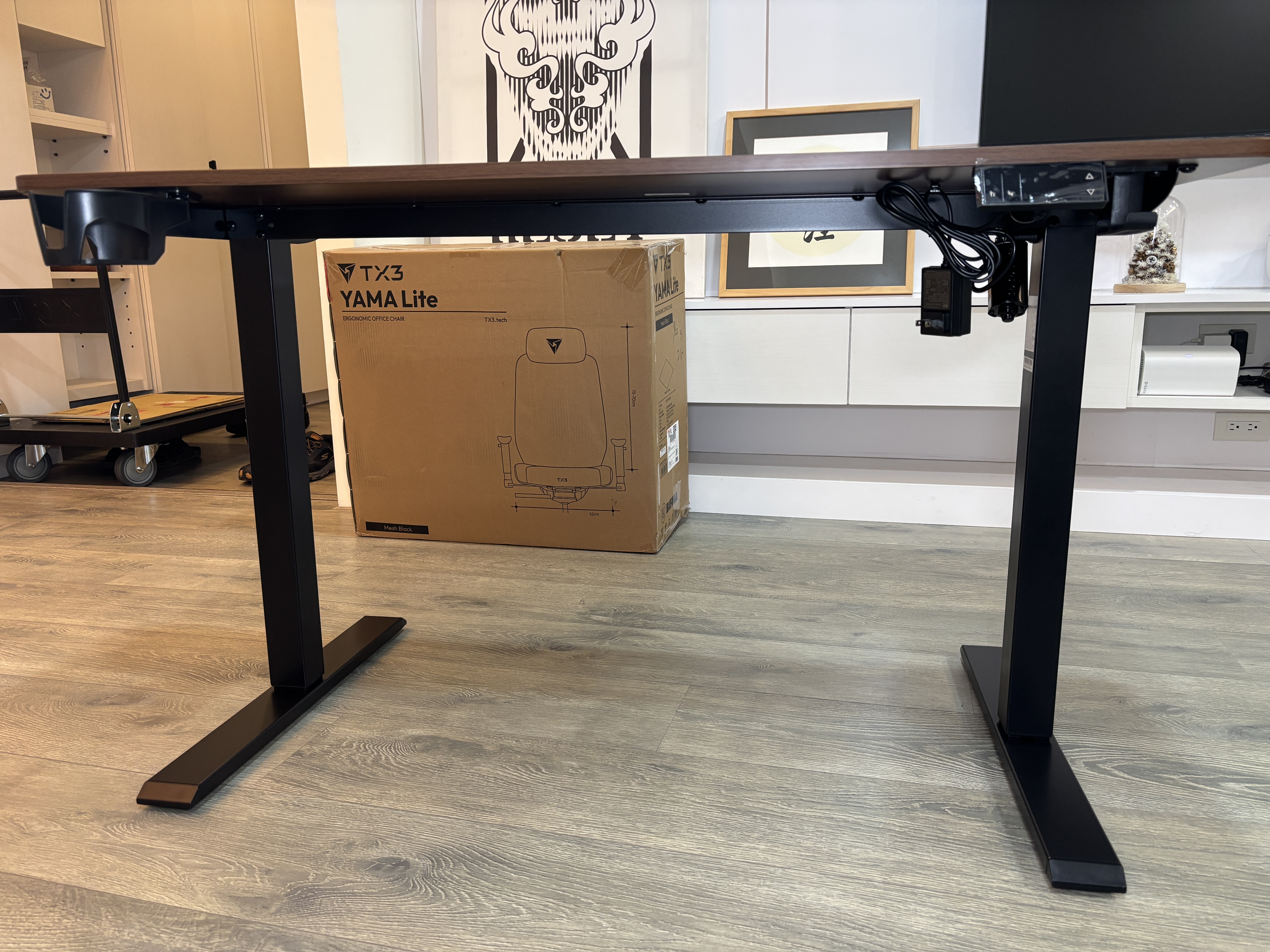

▲採用兩節式升降腳管,升至最高點時金屬結構依舊非常扎實,沒有單薄感,在 115cm 最高狀態下實際手壓測試,鋼製的 T 型底座提供了良好的重心支撐,一般打字或日常辦公不會有明顯的晃動感,讓站立打字與閱讀更加安心~
▲按著調整最低能夠降到 70 公分,這也是最符合大眾習慣的標準辦公桌面高度,只不過這個高度對於對扶手較高的椅子而言,就比較容易卡到桌面!
▲但對於沒有扶手的椅子來說,整個人可以推進去裡面,肚子頂著桌沿,雙手能以完美的直角手肘支撐,在長時間辦公時不用擔心一直聳肩導致痠痛不適

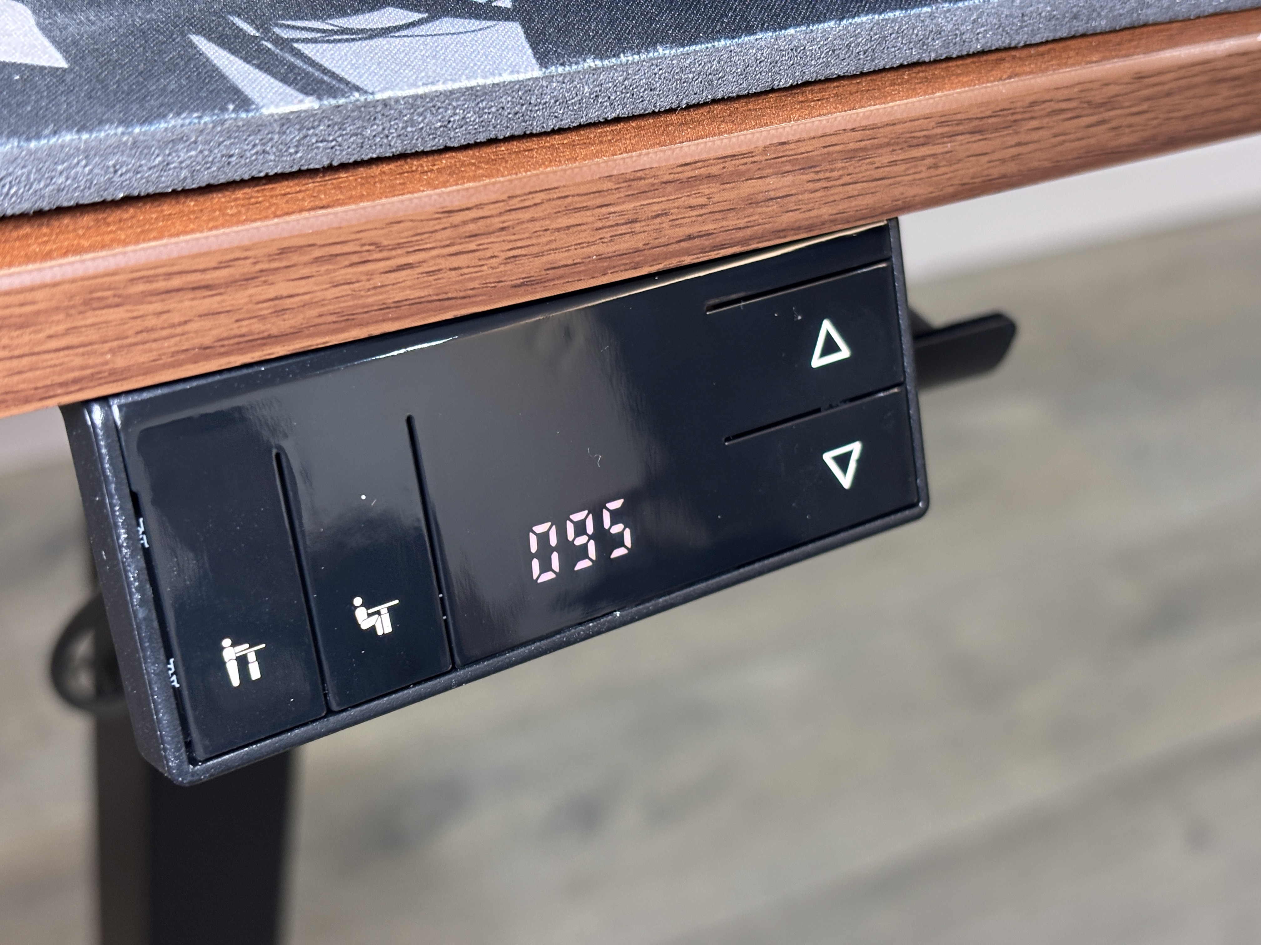

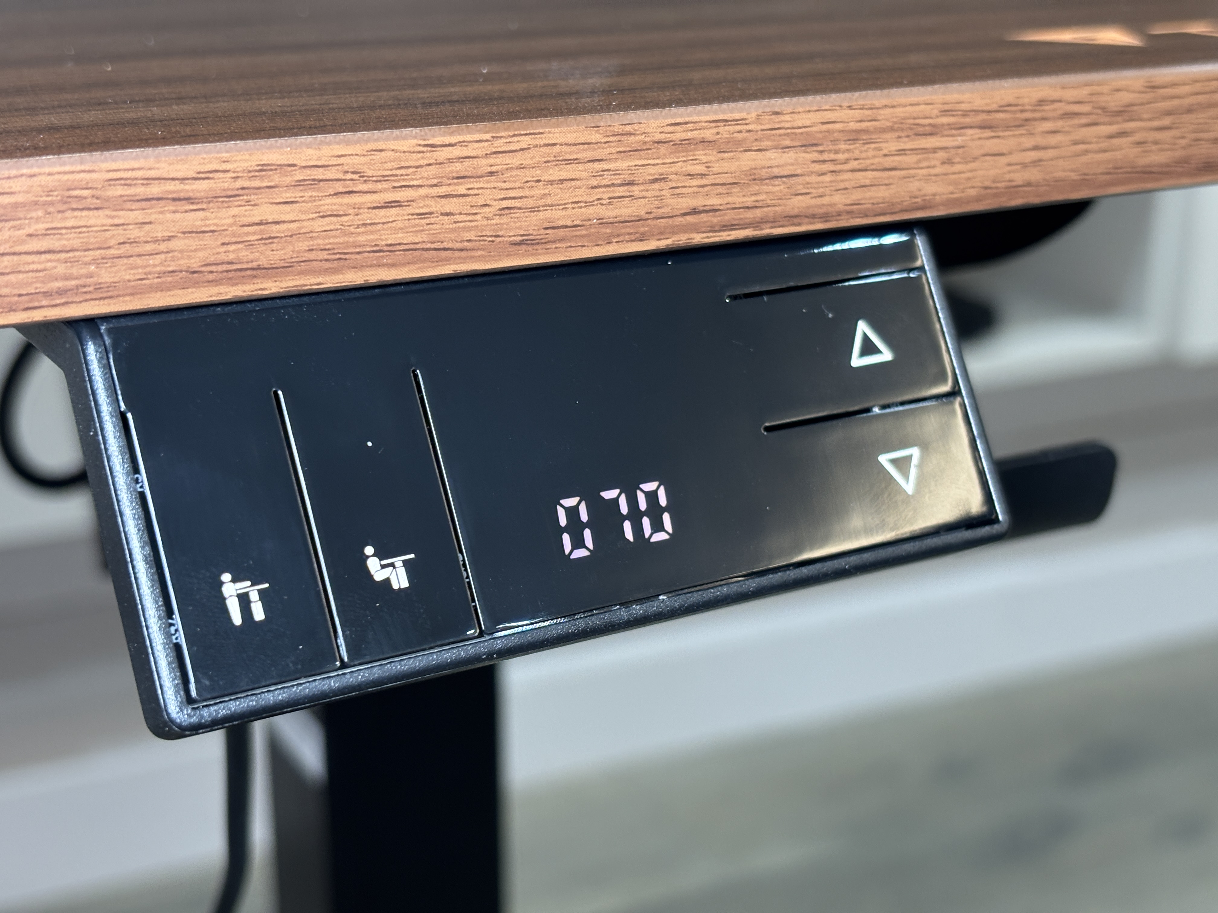

▲在控制面板的左邊設置了站立與坐著兩種情境,預設坐著的情況下為 76 公分,當然這部分也能夠自行調整,有說明書的教學
▲正常站立時也不一定要升到最高的 115 公分來使用,預設是 95 公分,非常適合喜歡一邊辦公一邊深蹲的人~
▲桌子的尺寸是左右寬 120 公分,前後深度為 60 公分,桌面厚度約 1.5 公分,由於是單馬達的驅動,在承重上沒辦法太重,對於單螢幕而言可以把主機放在桌上,但如果是雙螢幕的話就不建議桌面上放主機了;至於如果想要用螢幕支架的話,最好再搭配額外的木板來夾,避免太過單薄~

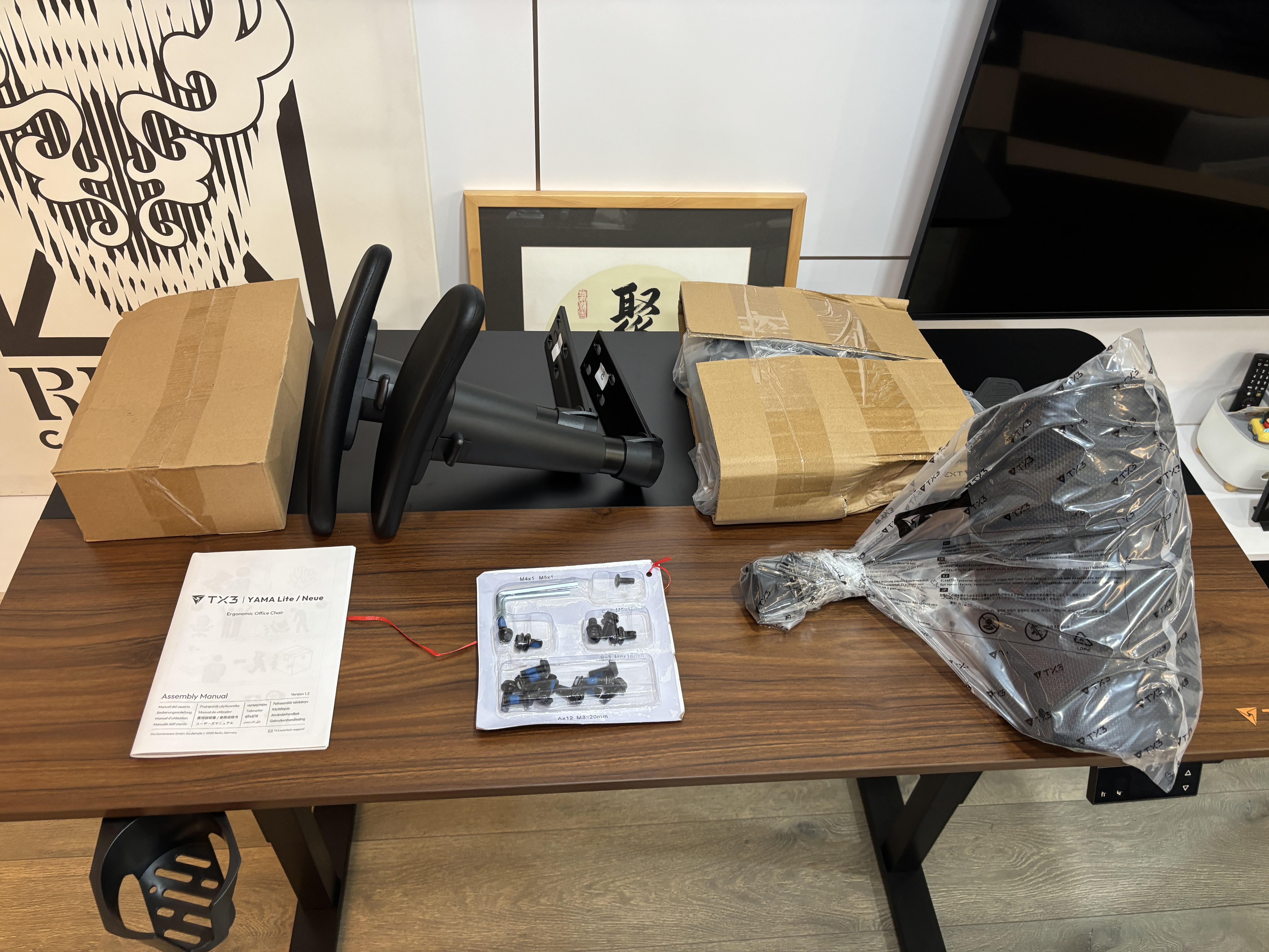

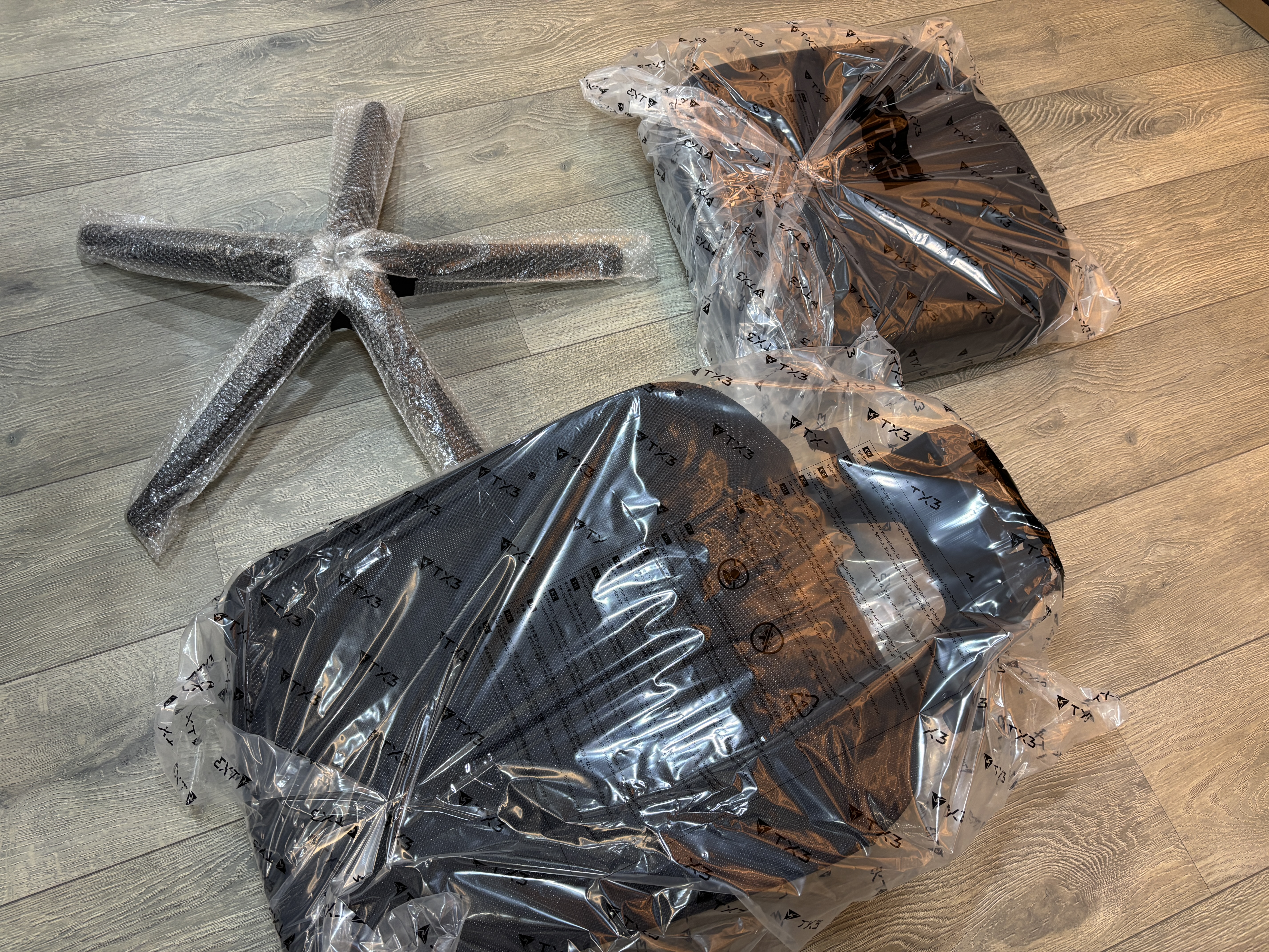

▲裡面的配件相當豐富,不過可以分成幾個大區塊與小零件,主要大的物件就是坐墊、椅背與腳座
▲剩下一些稍微小一點的就是枕墊、扶手、升降座、氣壓棒、說明書以及螺絲工具等~

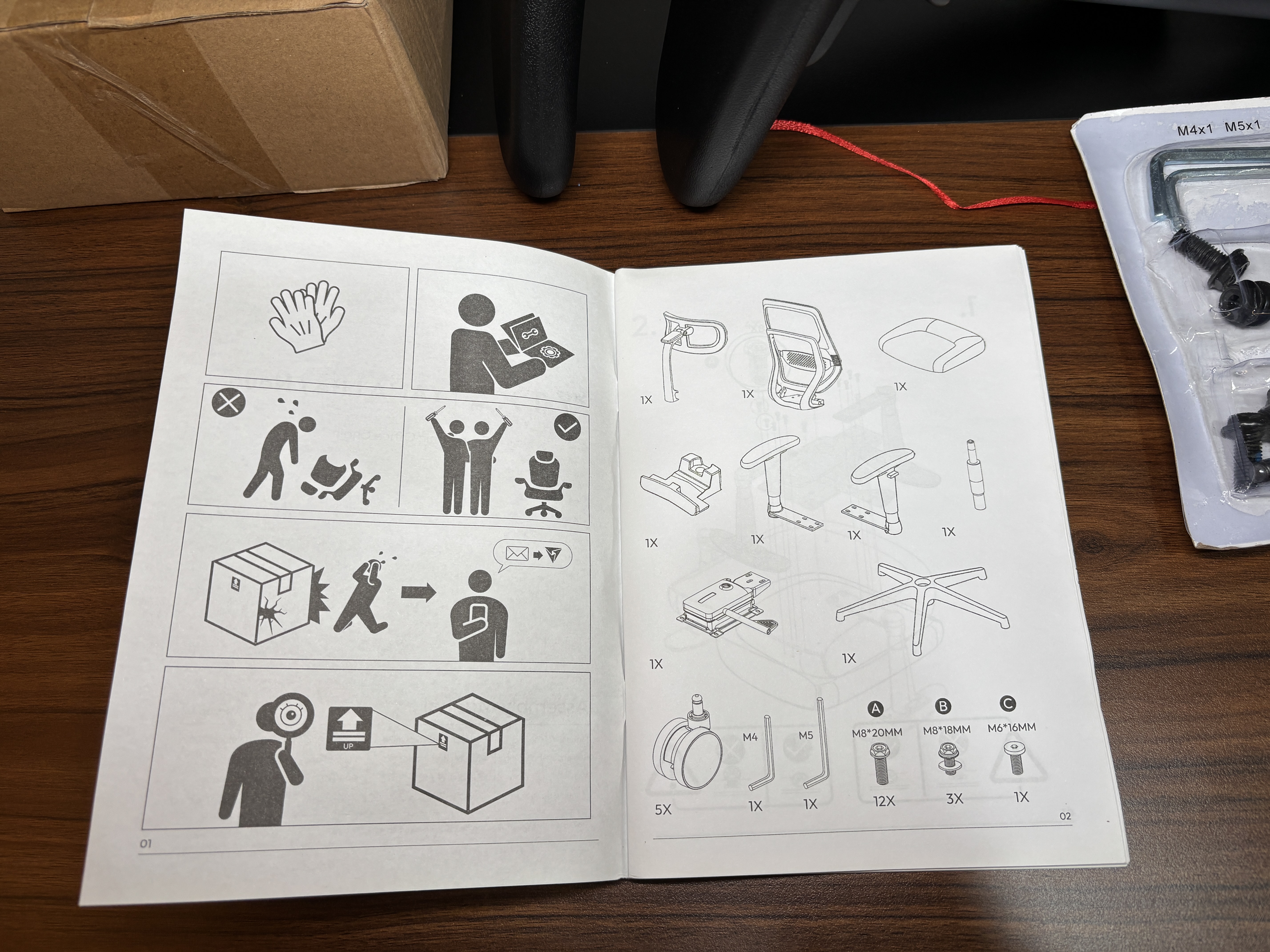

▲說明書還是一樣非常重要,要跟著步驟一步一步慢慢來~

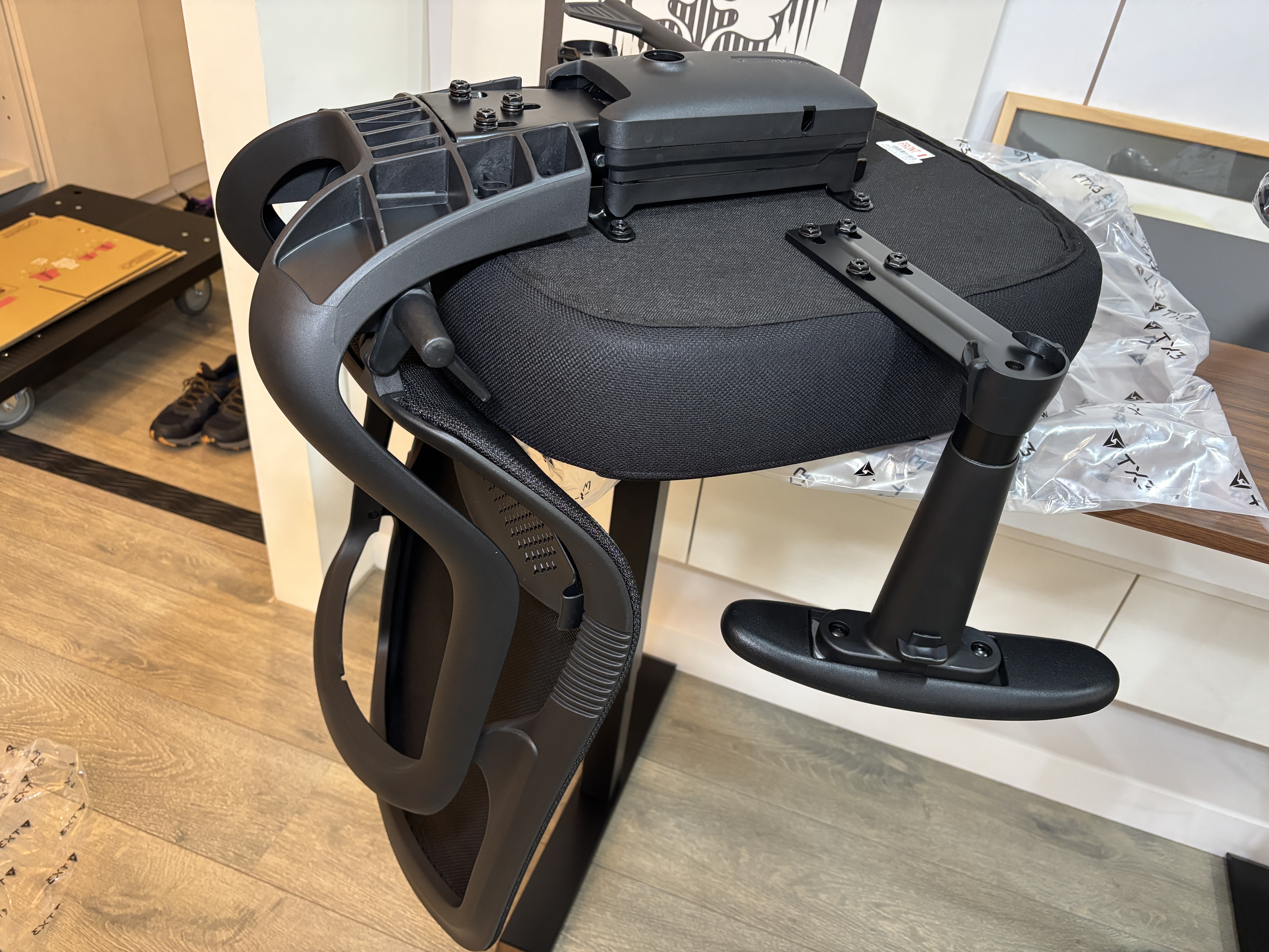

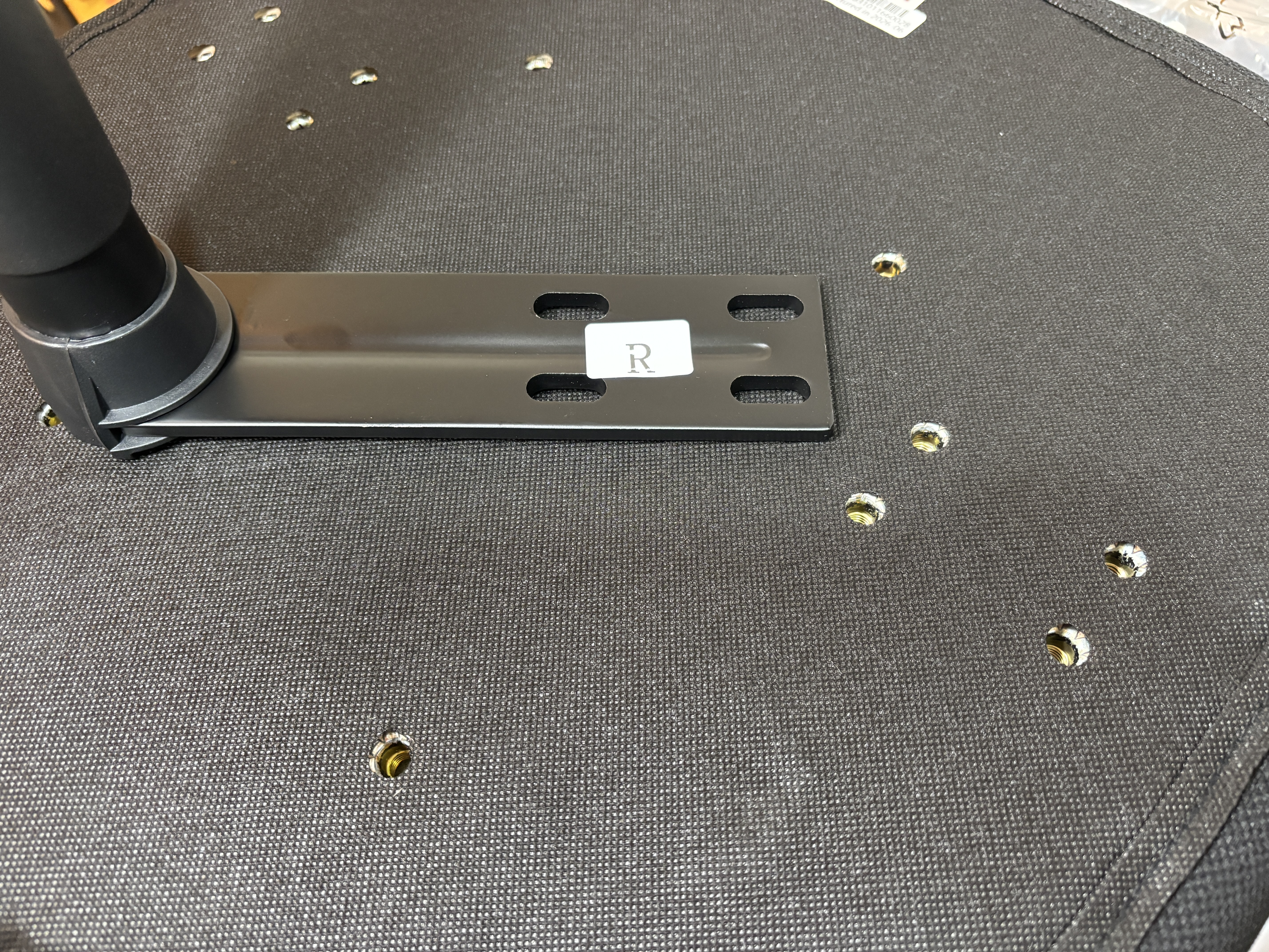

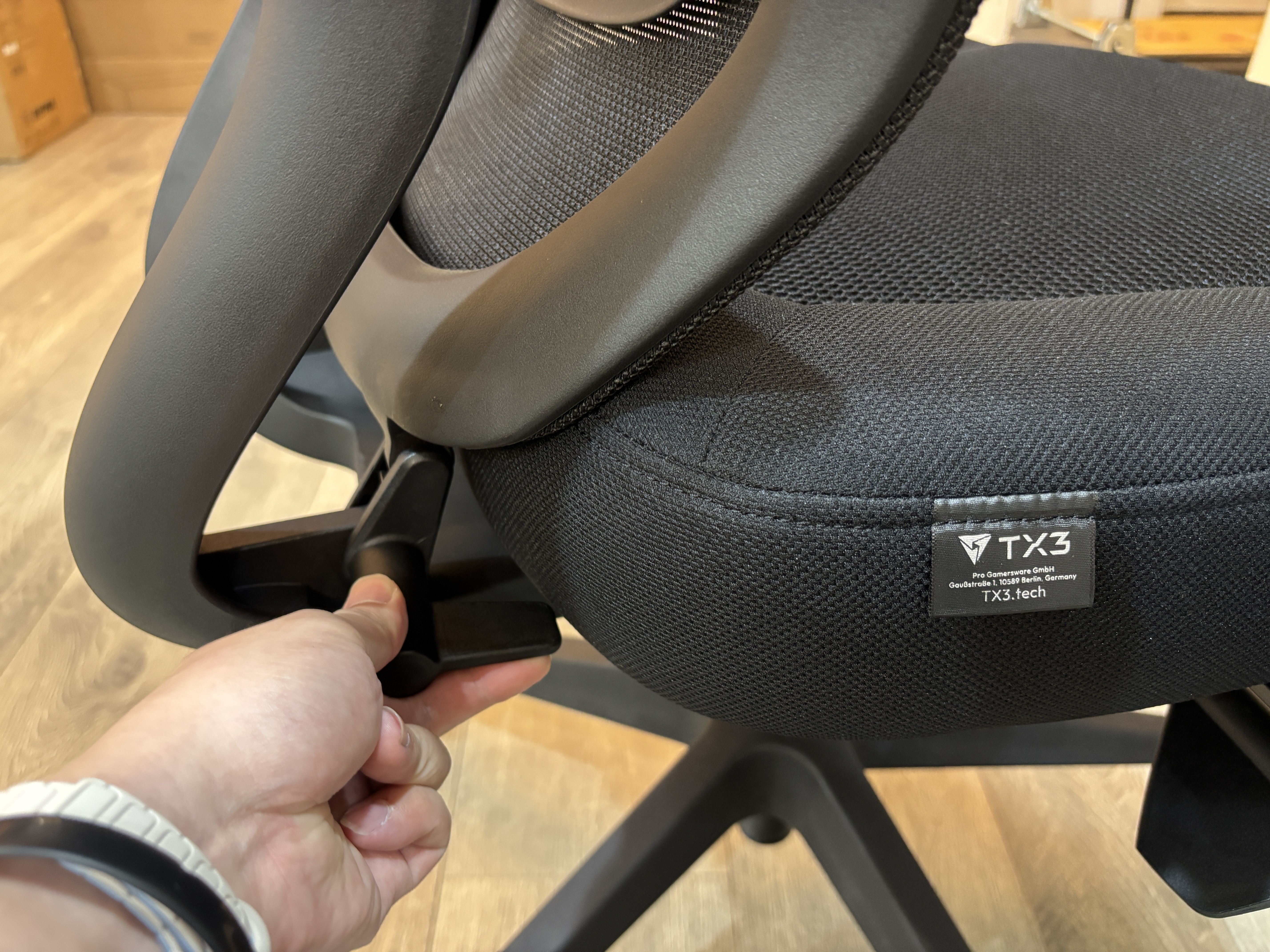

▲俗話說得好:萬事起頭難!第一步就遇到了難題,扶手的部分有分左右邊,R 代表右邊,L 代表左邊,坐墊的正面有標示 FRONT,在方向性的部分要注意一下,扶手的按鈕要在外側,裝錯倒是沒什麼,再重新拆裝一次而已~

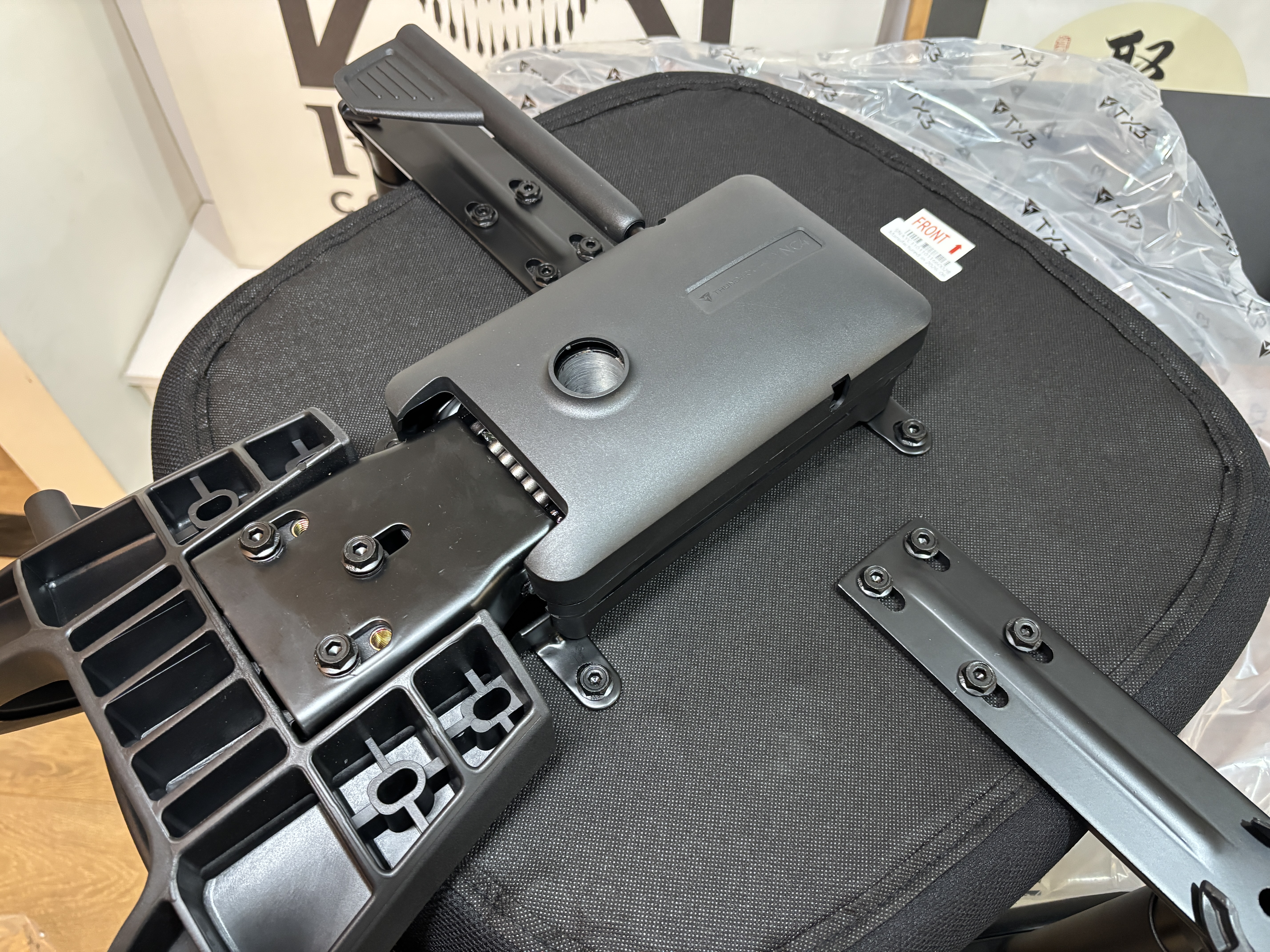

▲在升降座的部分相對簡單很多,方向性很好辨認,螺絲也很好鎖,尤其是椅背可以靠著卡榫推進去,解放雙手去拿工具,不用一手撐著一手拿螺絲克難地安裝~

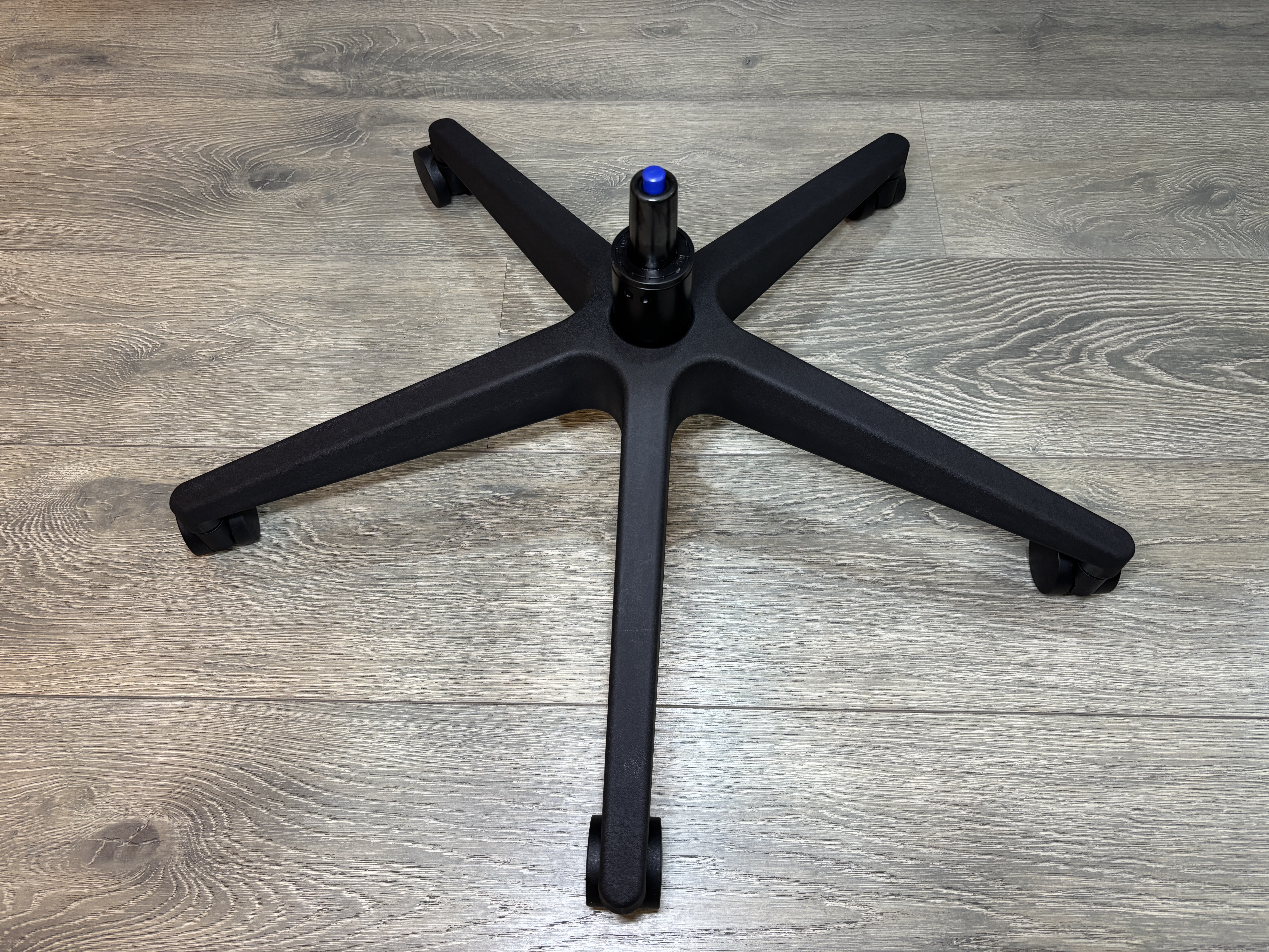

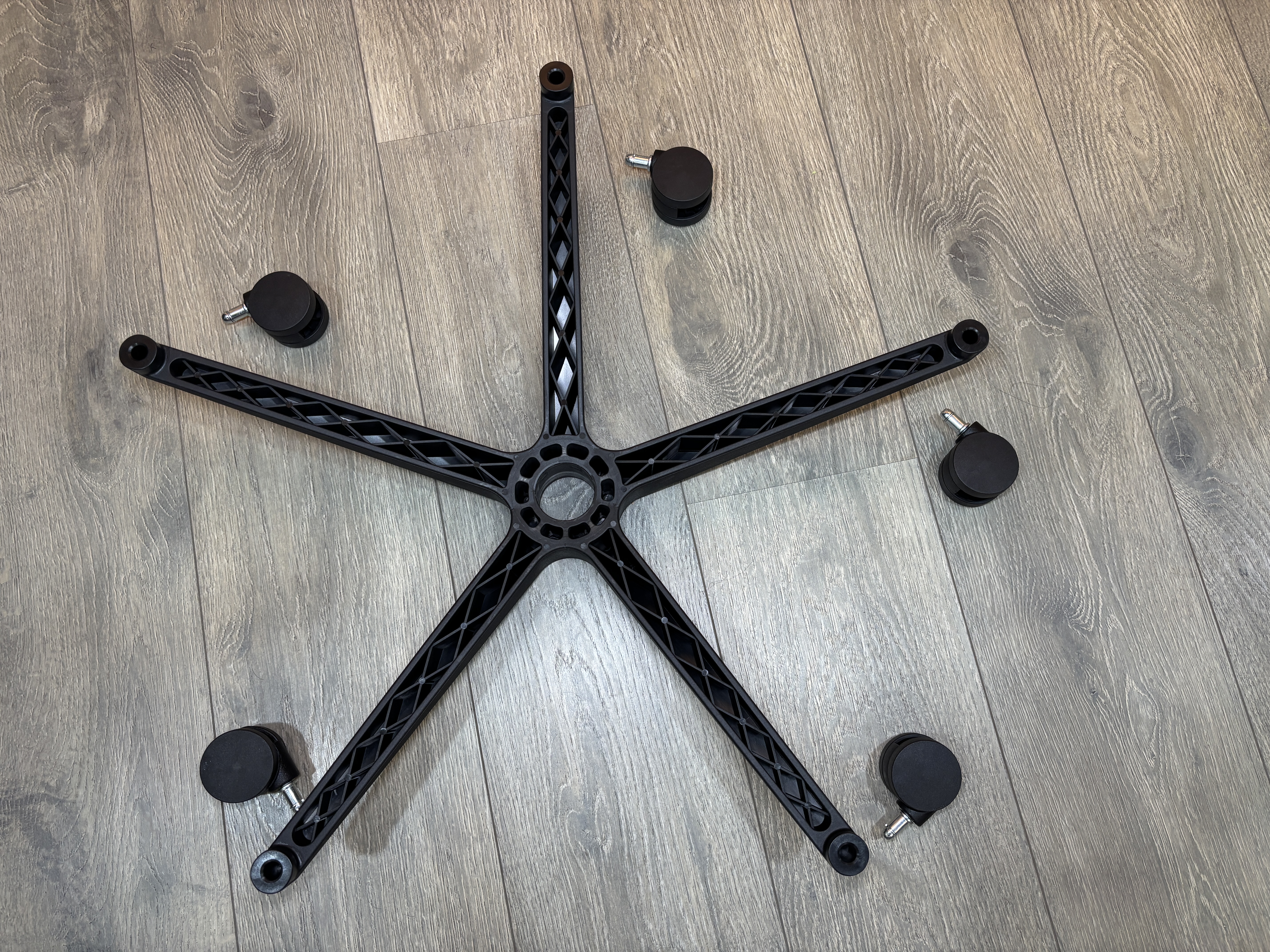

▲腳座的部分很簡單,就是輪子塞進去就可以了~

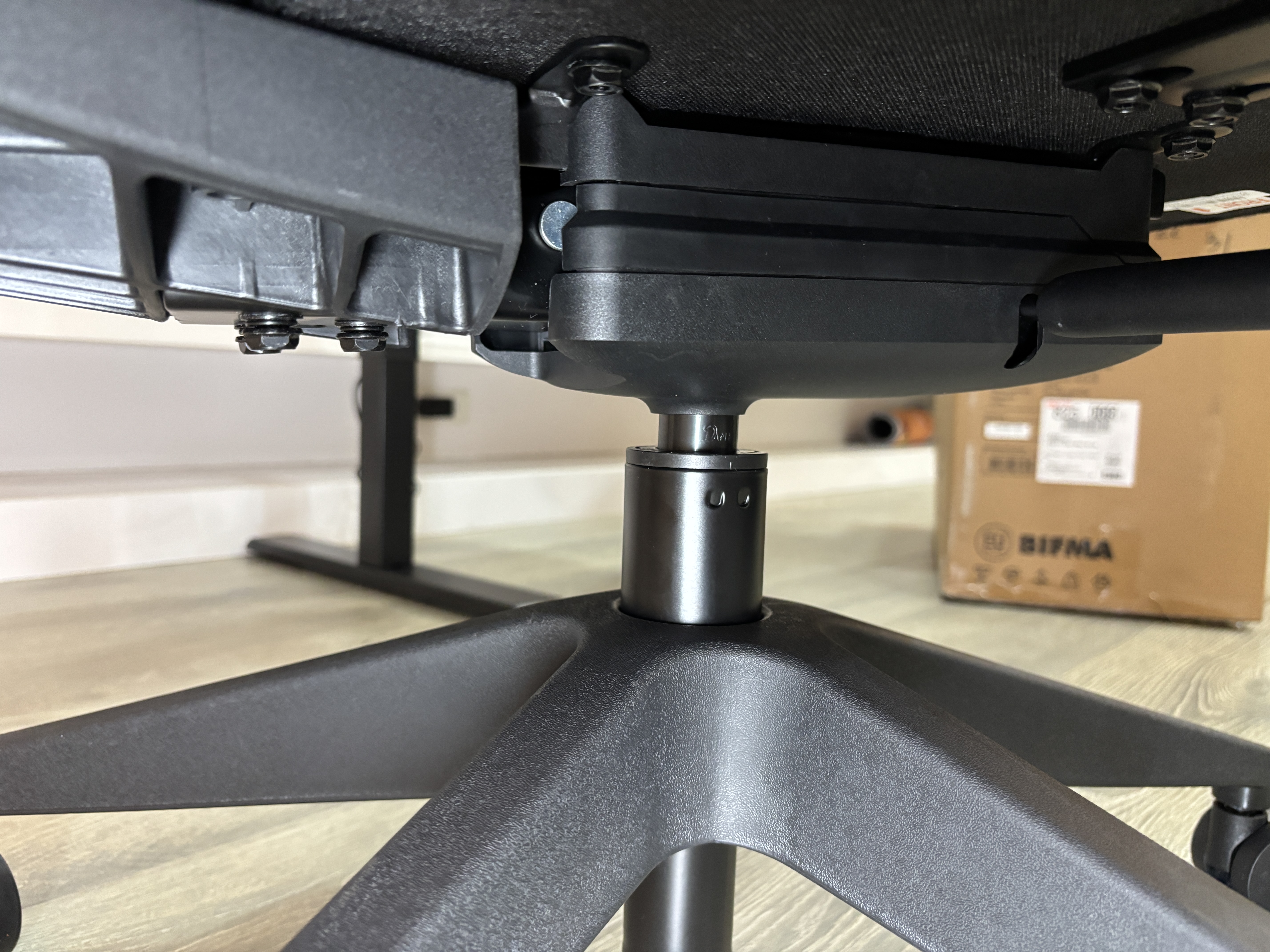

▲輪子塞好之後翻過來,把氣壓棒塞進中間,在頭的一端有保護蓋,這個氣壓棒的等級並不低,有經過 BIFMA x 5.1 認證,最大承重 150 公斤,好的氣壓棒可以撐很多年,不會因為坐著坐著就默默地自己降下去~

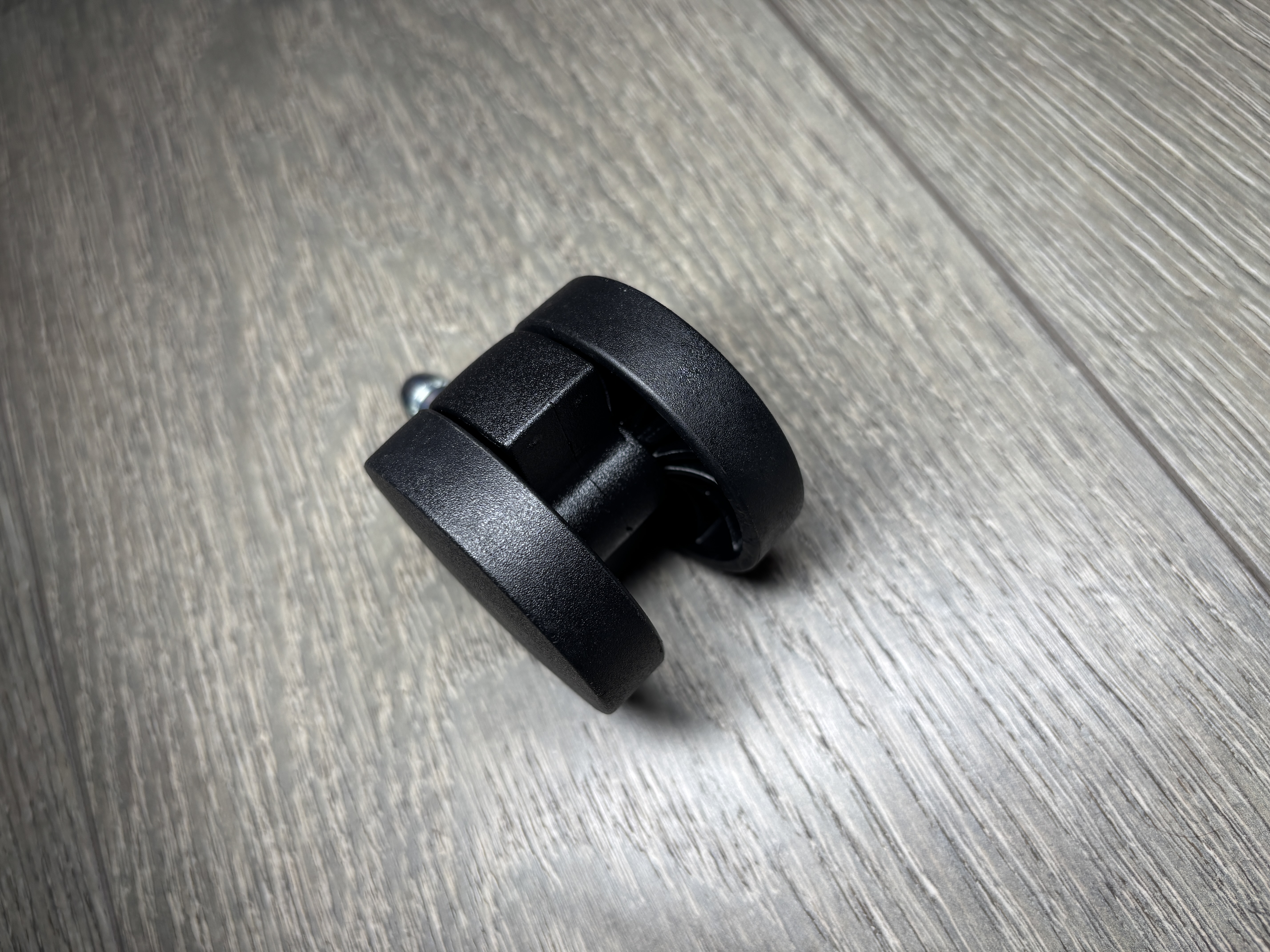

▲在底部滾輪的部分採用了 60mm 的尼龍腳輪,能夠適應各種場景的地面,整體耐用性也很好,不過本身偏硬,如果房間是實木地板或超乙烯木地板的話,建議加鋪一張椅墊或更換 PU 靜音輪,能避免硬質輪子長期滾動刮傷地板貼皮,夜間滾動也會更安靜喔!

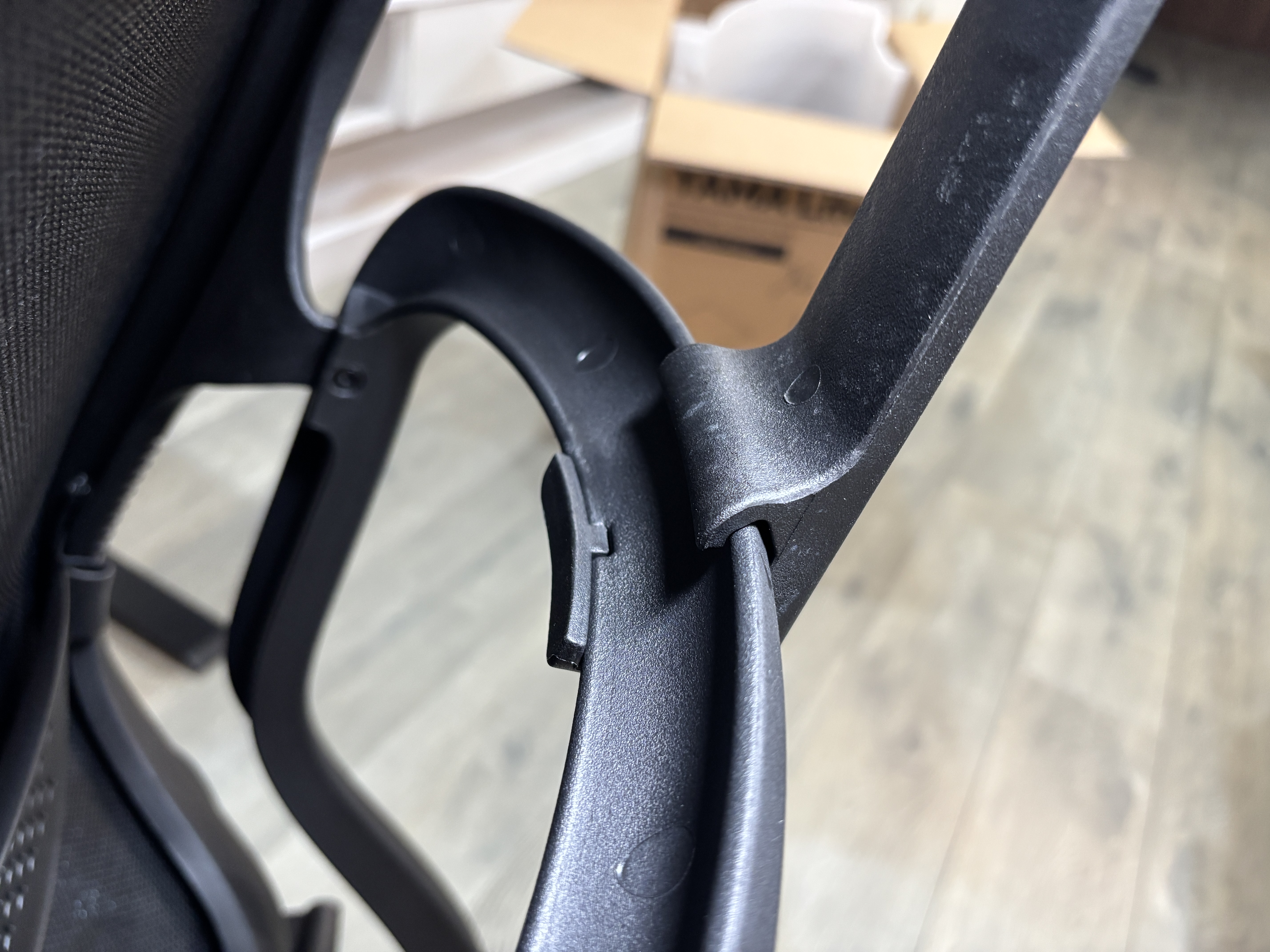

▲頭枕的安裝也不會很難,只不過需要先調整一下,找個好角度去卡進後面的軌道上
▲最後底部再搭配個小零件與螺絲去固定就完成了!

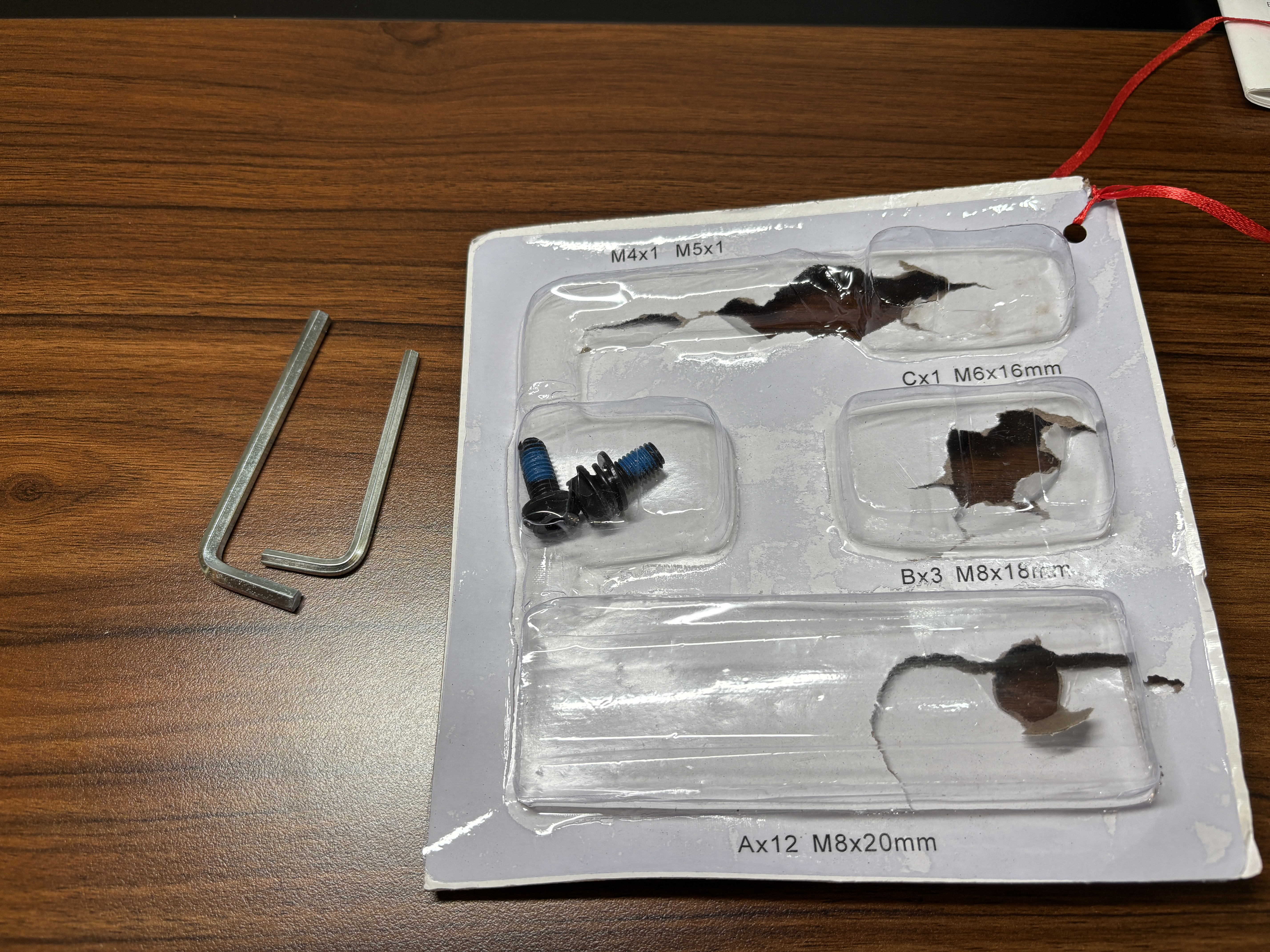

▲安裝完成後會剩下兩個螺絲,這部分沒有標示,應該是備用的

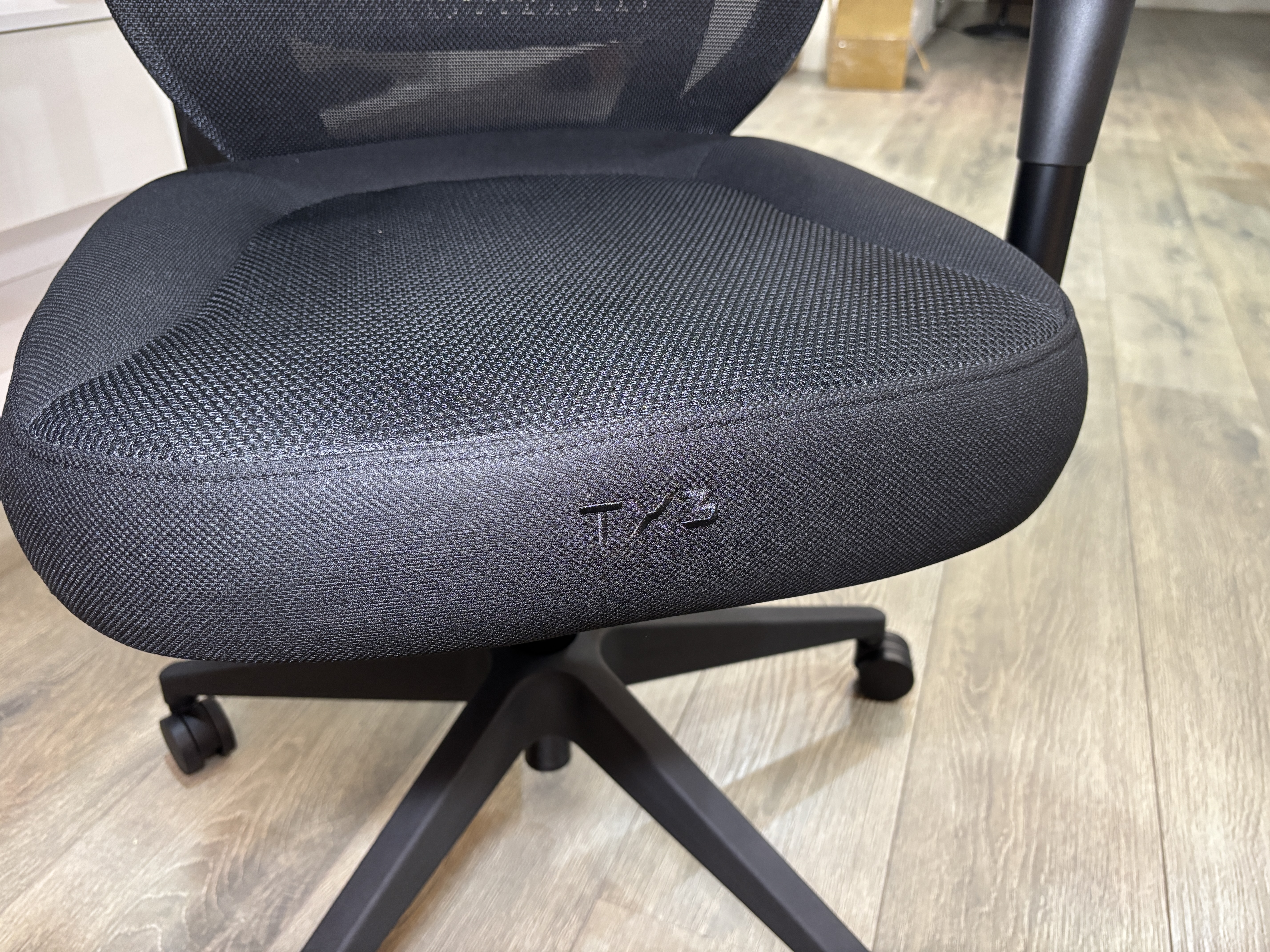

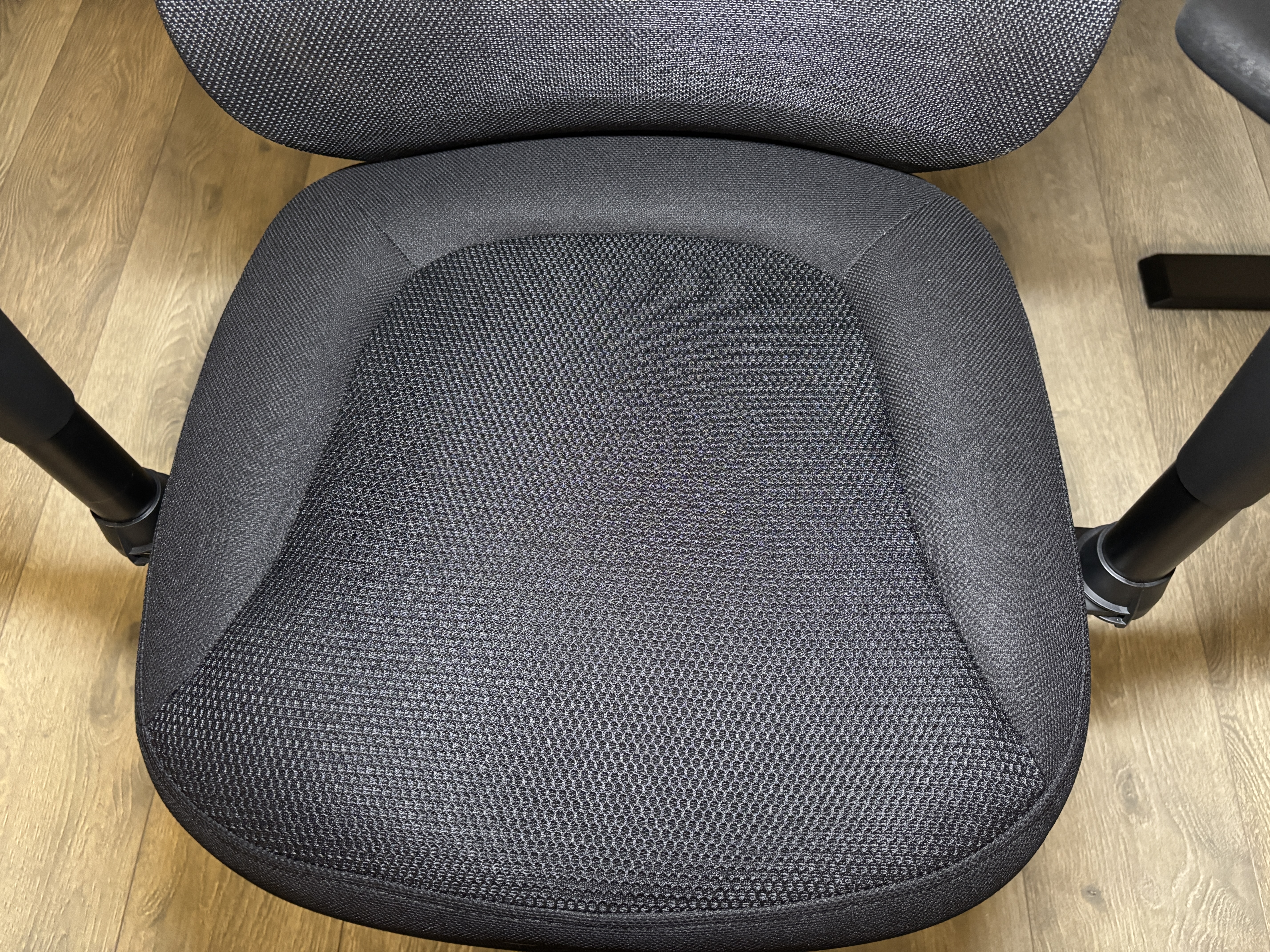

▲椅墊前方中央印有 TX3 的品牌標誌,採用低調的黑亮面熱轉印工法,在全黑的織布座墊上呈現出隱約的微光澤與立體感,整體質感非常細緻,寬有約 50 公分,內部的泡綿厚度有約 10 公分,提供非常好的支撐性~
▲表面網眼的材質還蠻透氣的,久坐也不太會覺得悶熱,有些人可能會好奇,冬天坐起來都還好,那夏天會不會很悶?但夏天我還是會選擇開冷氣啦!室溫通常不會超過 28 度,還算是可以接受~

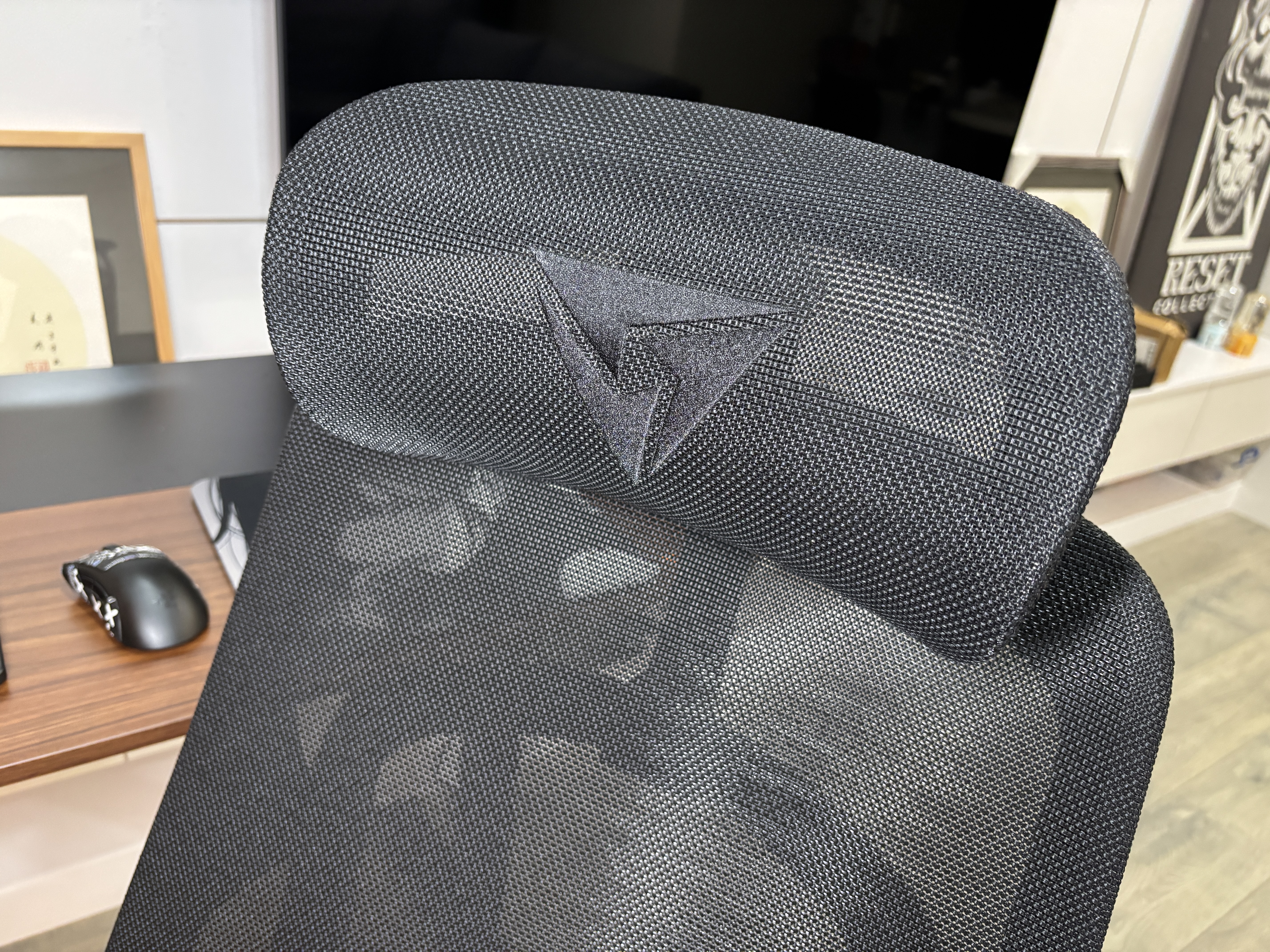

▲頭枕中央嵌入了高質感的同色系刺繡 Logo,細緻的針腳在透氣網布上勾勒出 ThunderX3 的經典標誌,近看層次感十足,微亮的刺繡線條在全黑的頭枕上也點綴出極佳的視覺質感!

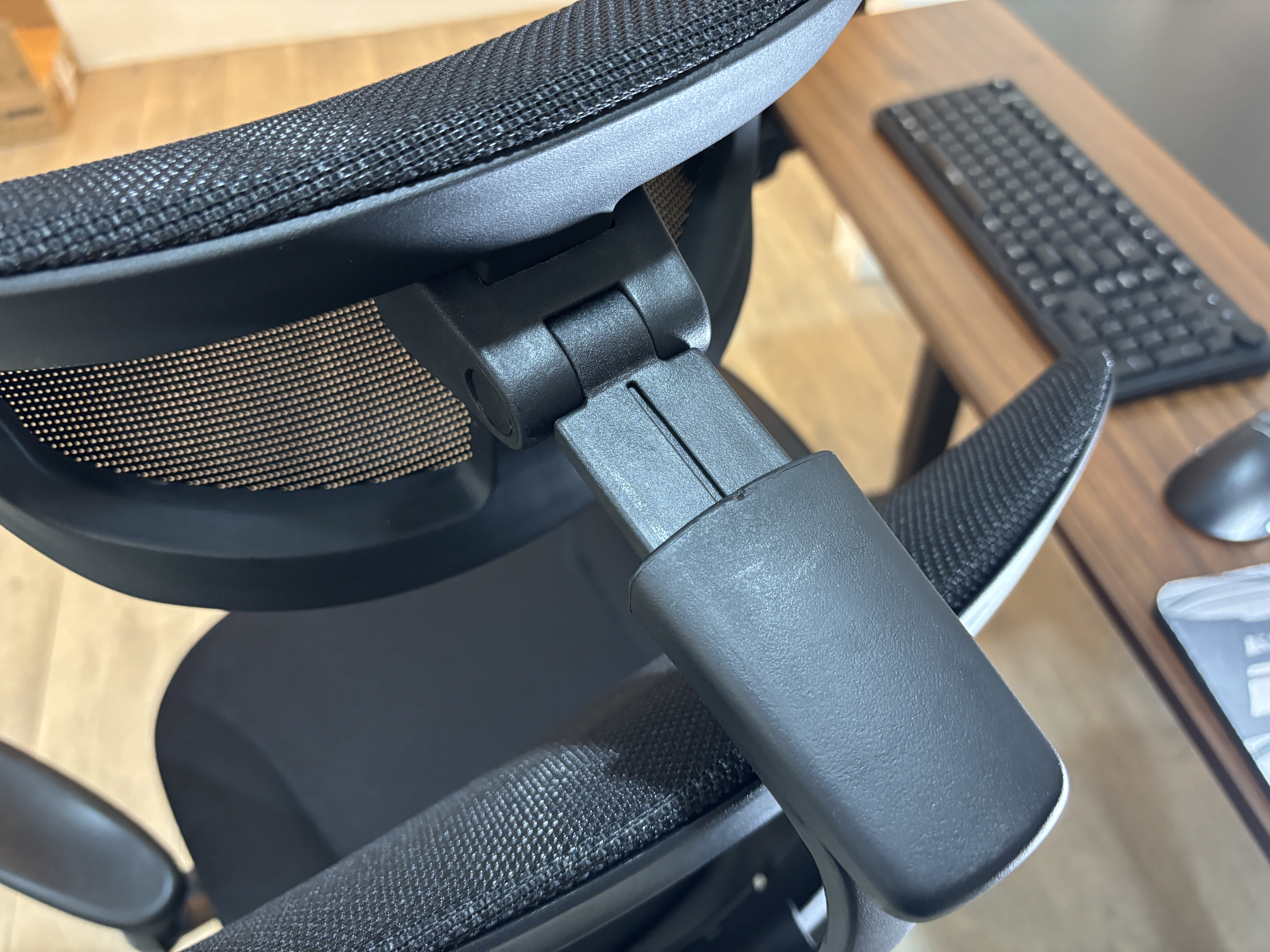

▲頭枕的部分提供了 3D 可調,角度、高度與深度都能調節~

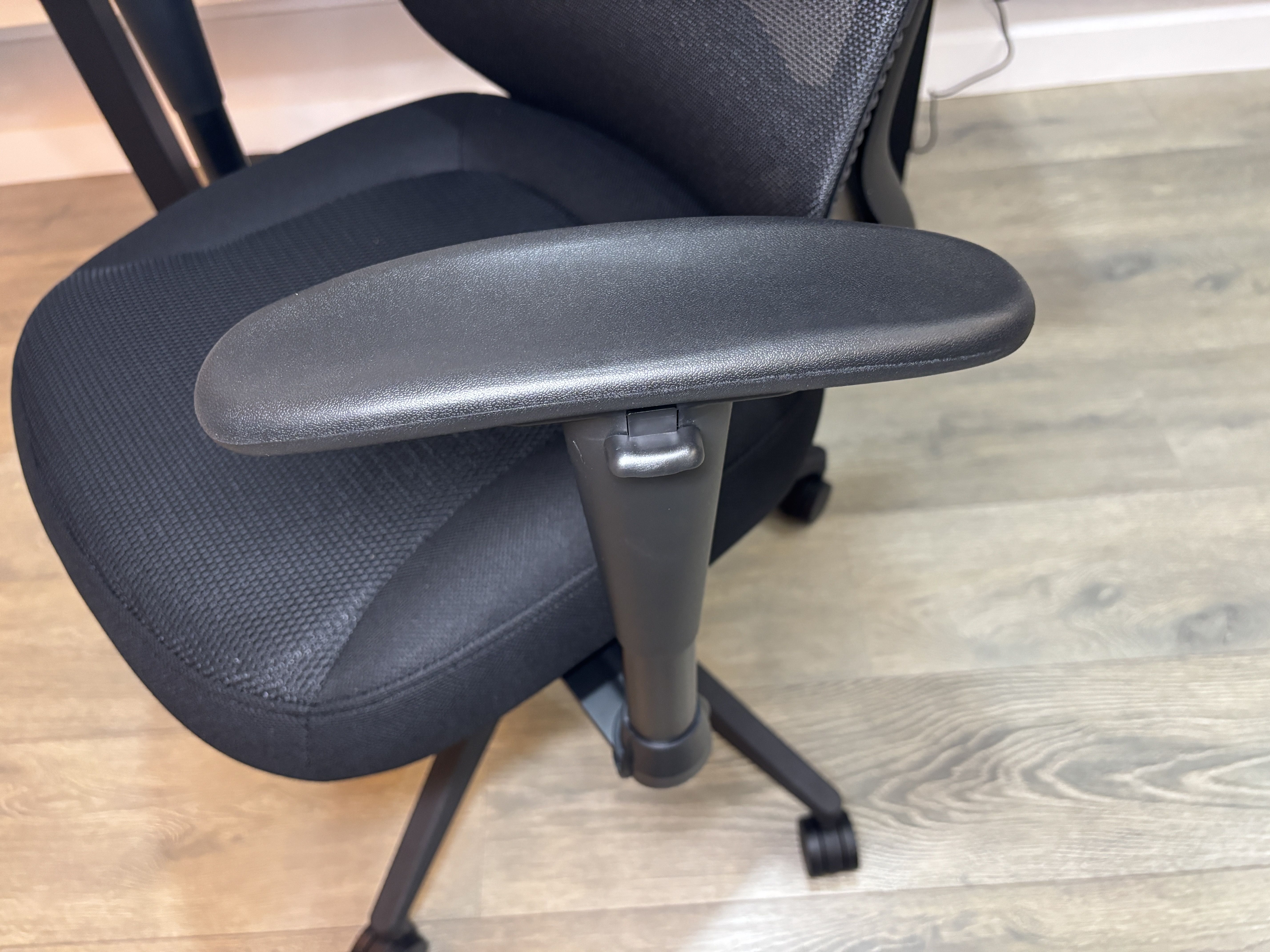

▲扶手的部分提供了二維可調,將外側的按鈕往上扳可以調節上下的高低,日常使用下可以往內、往外做調整

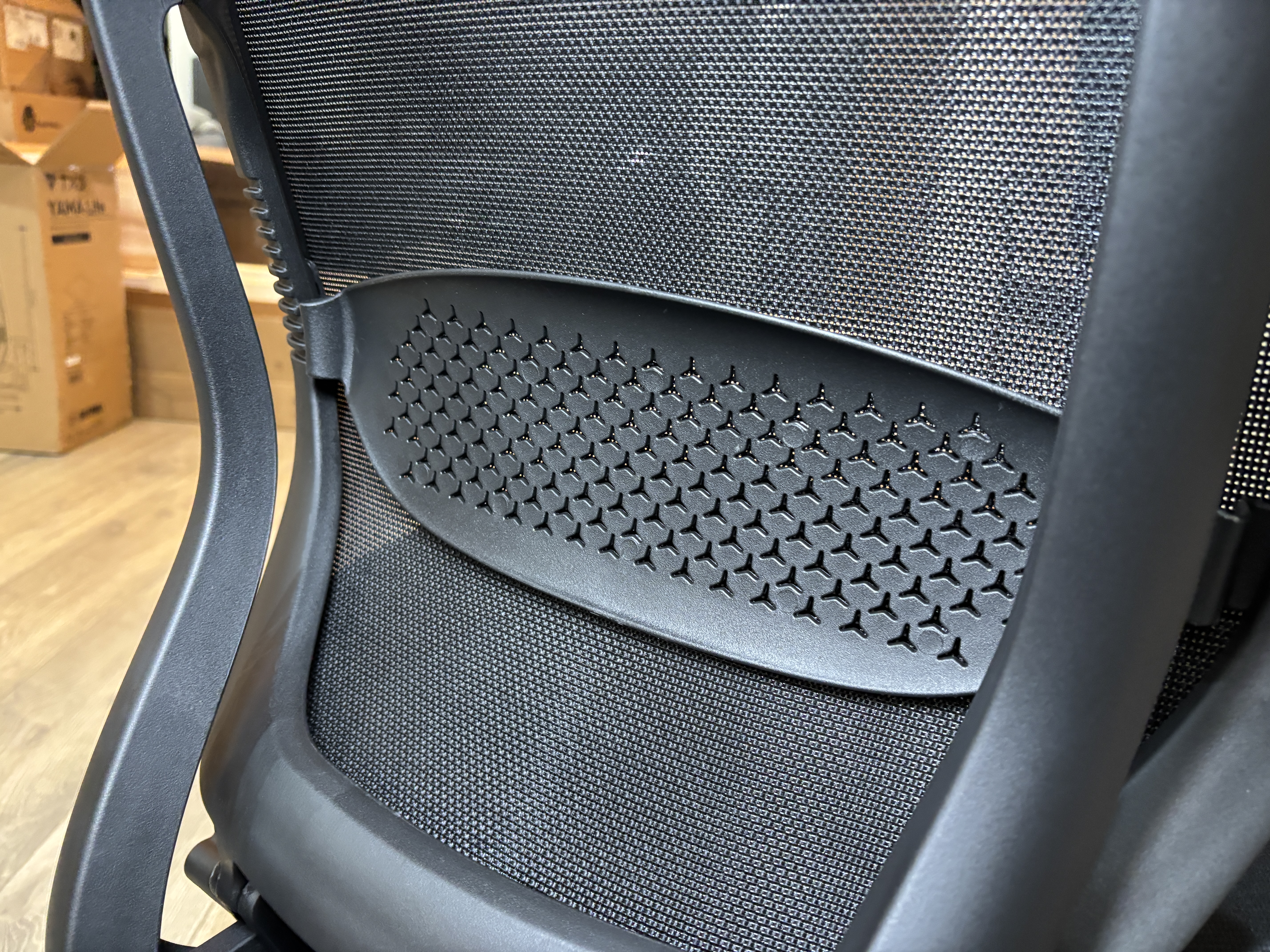

▲詩人最喜歡的是背後這個可調式的腰部支撐,在下背的部分提供相當不錯的支撐,真的很有感!

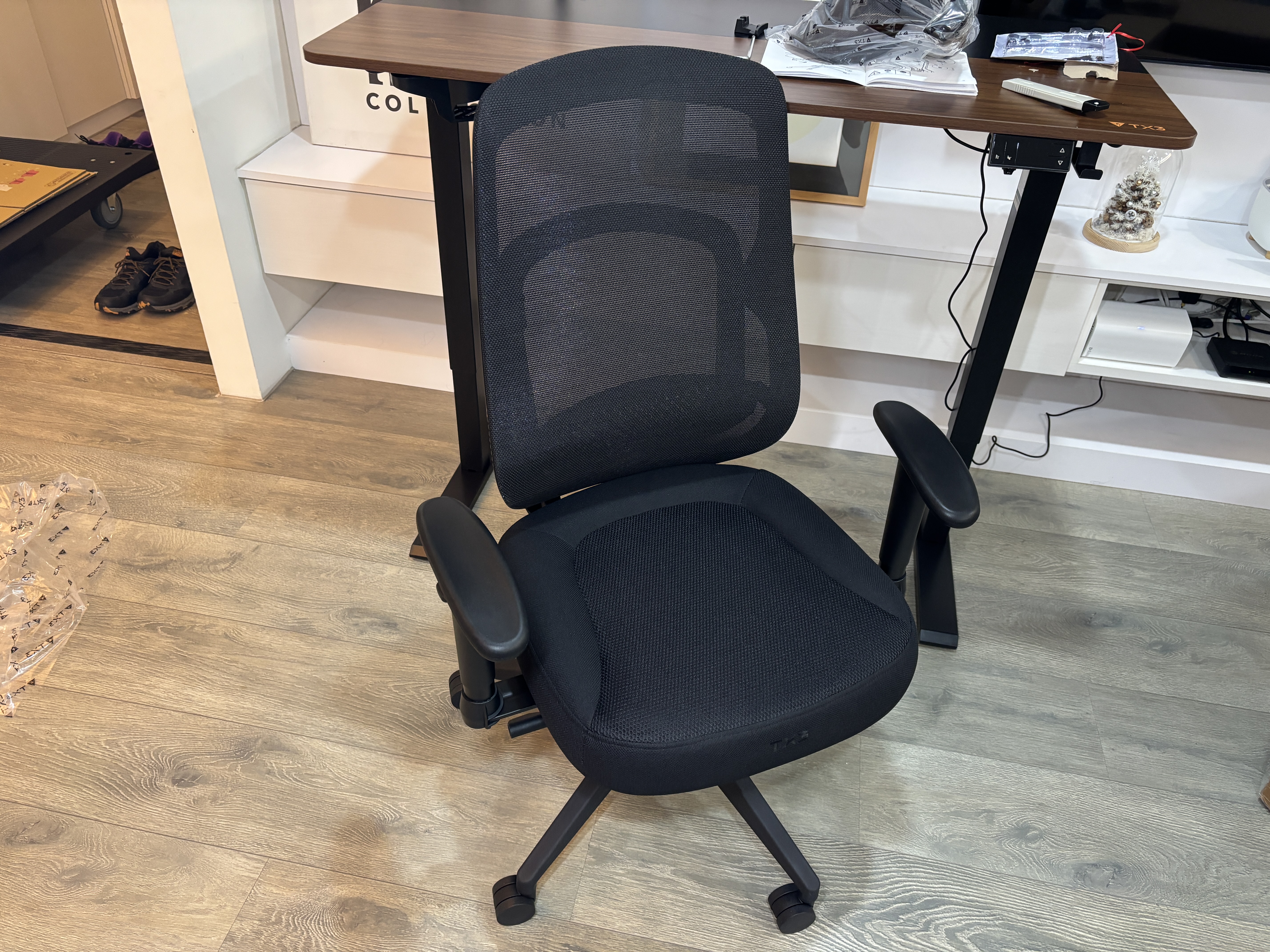

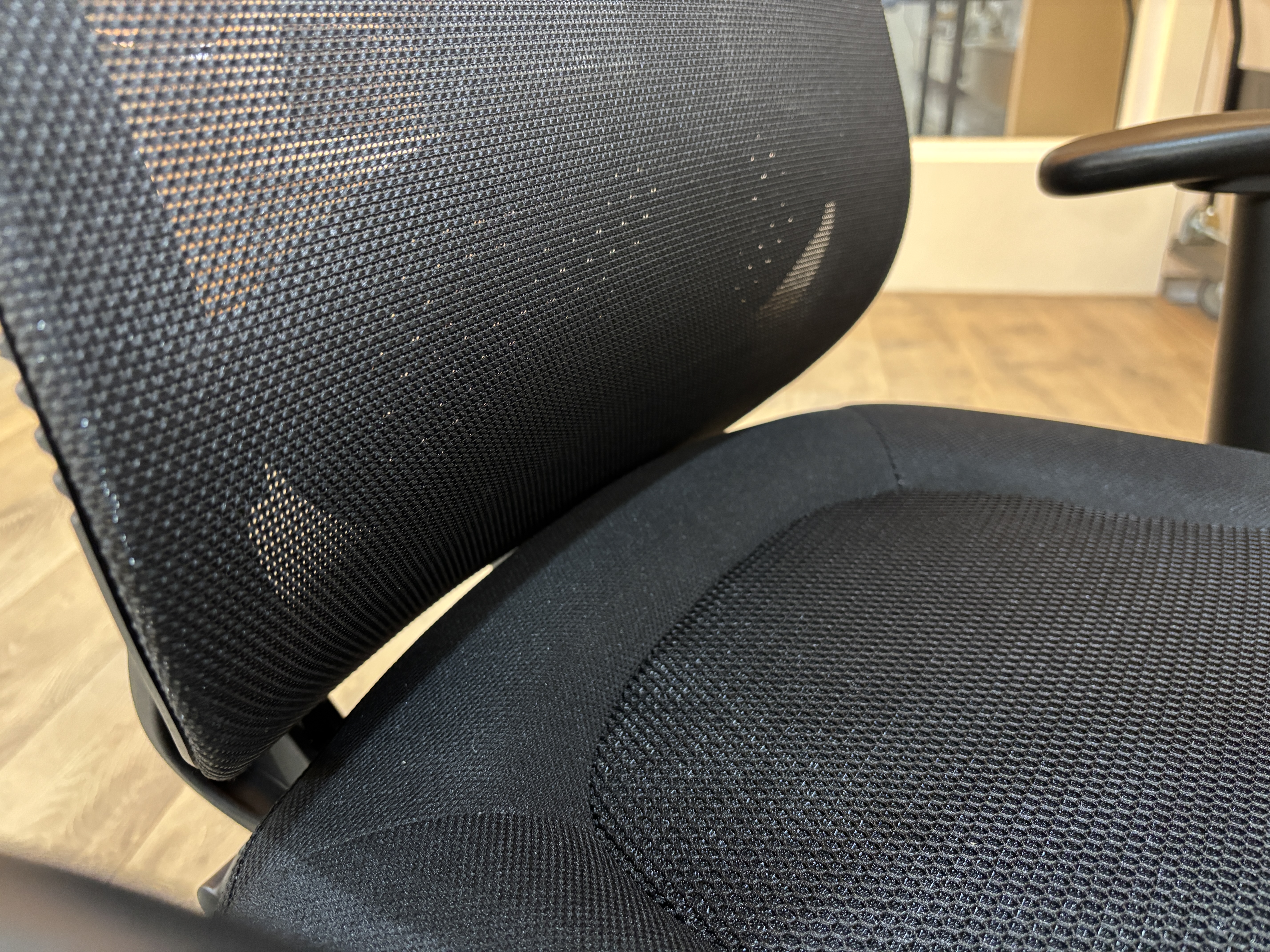

▲YAMA Lite 採用了「網背 + 織布泡綿座墊」的黃金組合,椅背的高彈性透氣網布能完美貼合腰背曲線,即使在長時間的久坐之下,背部依然乾爽不悶熱;座墊部分則提供扎實柔軟的支撐力,有效分散臀部壓力,兼具了涼爽透氣與極佳的支撐舒適度!

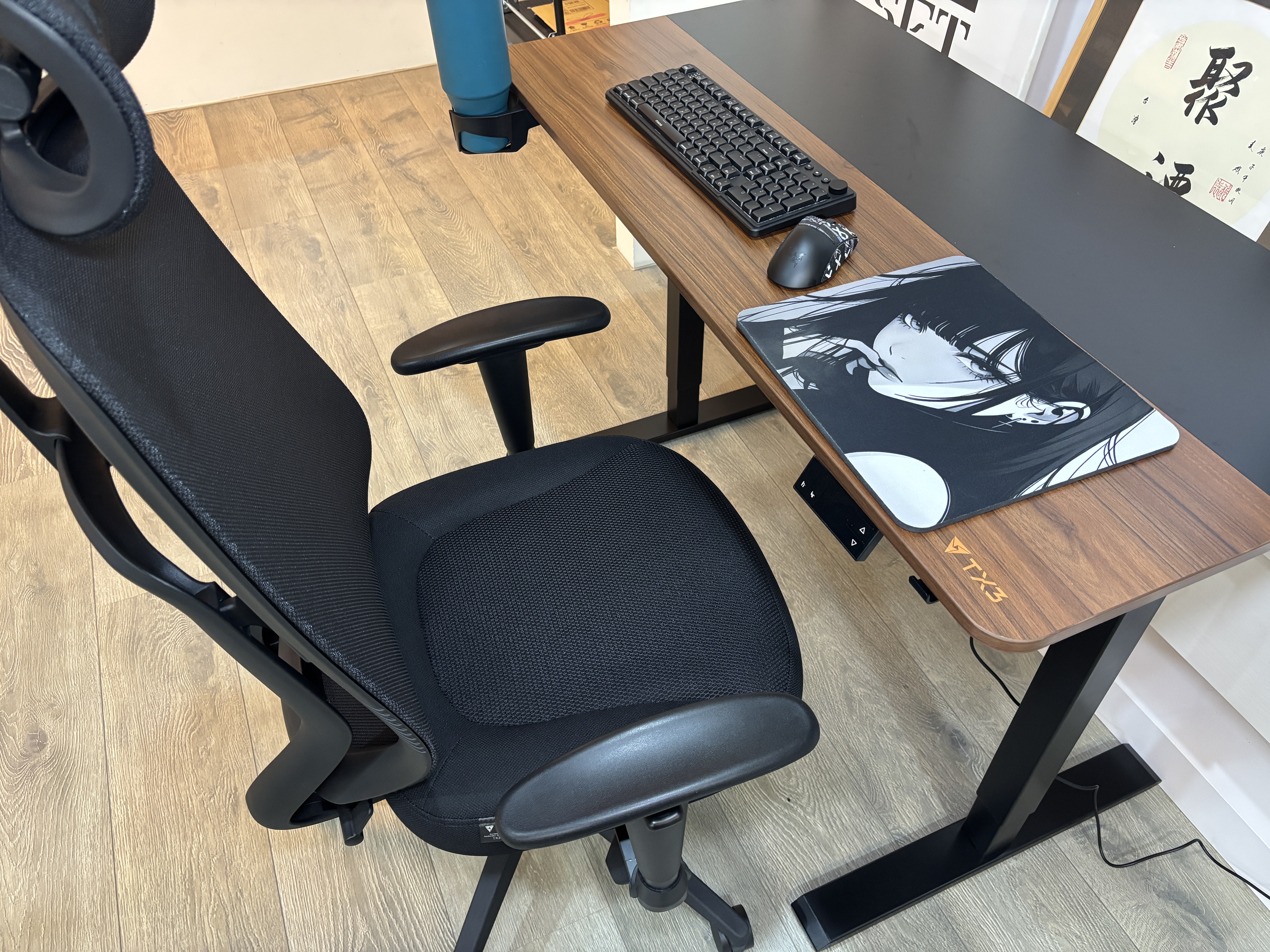

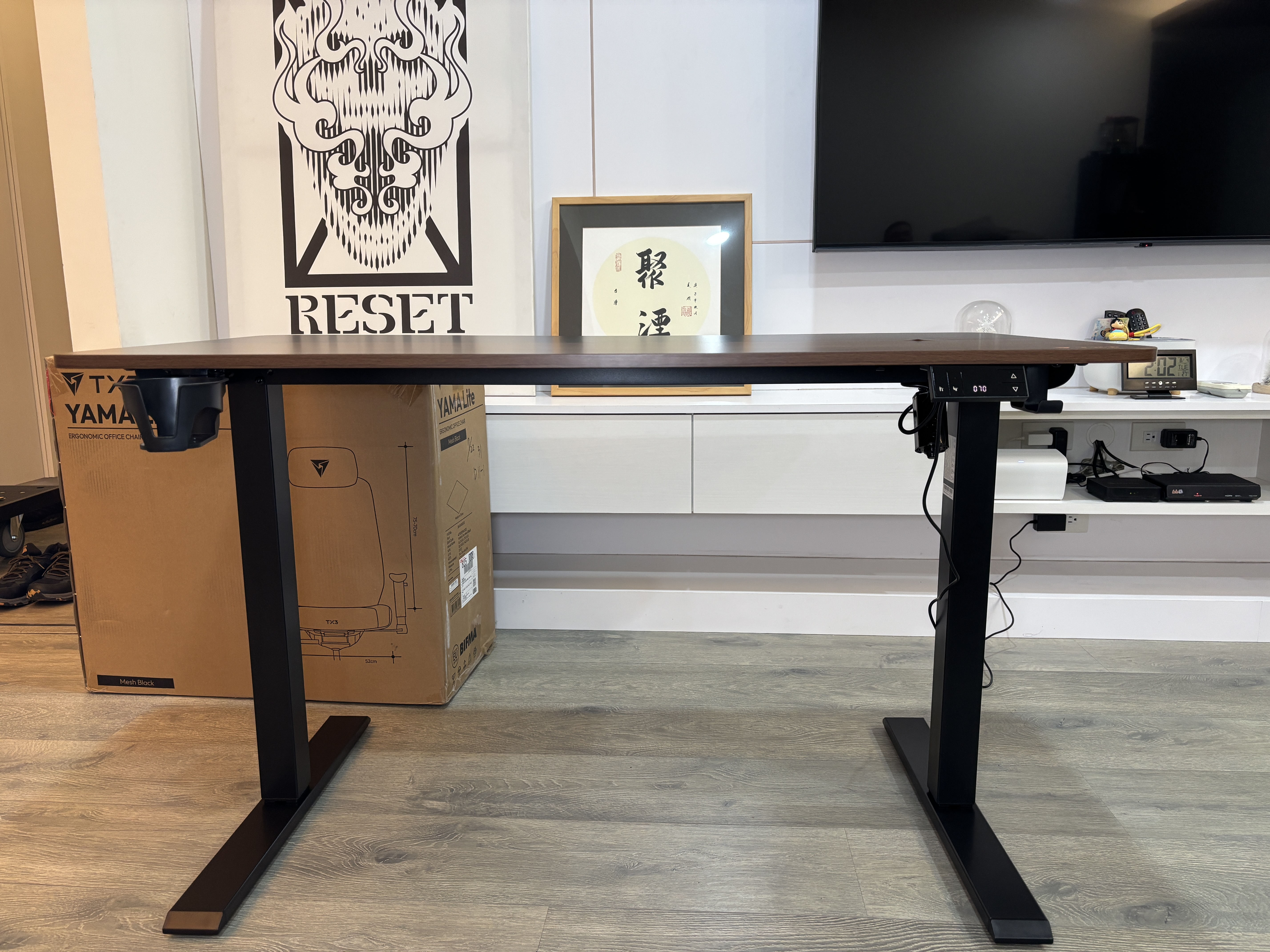

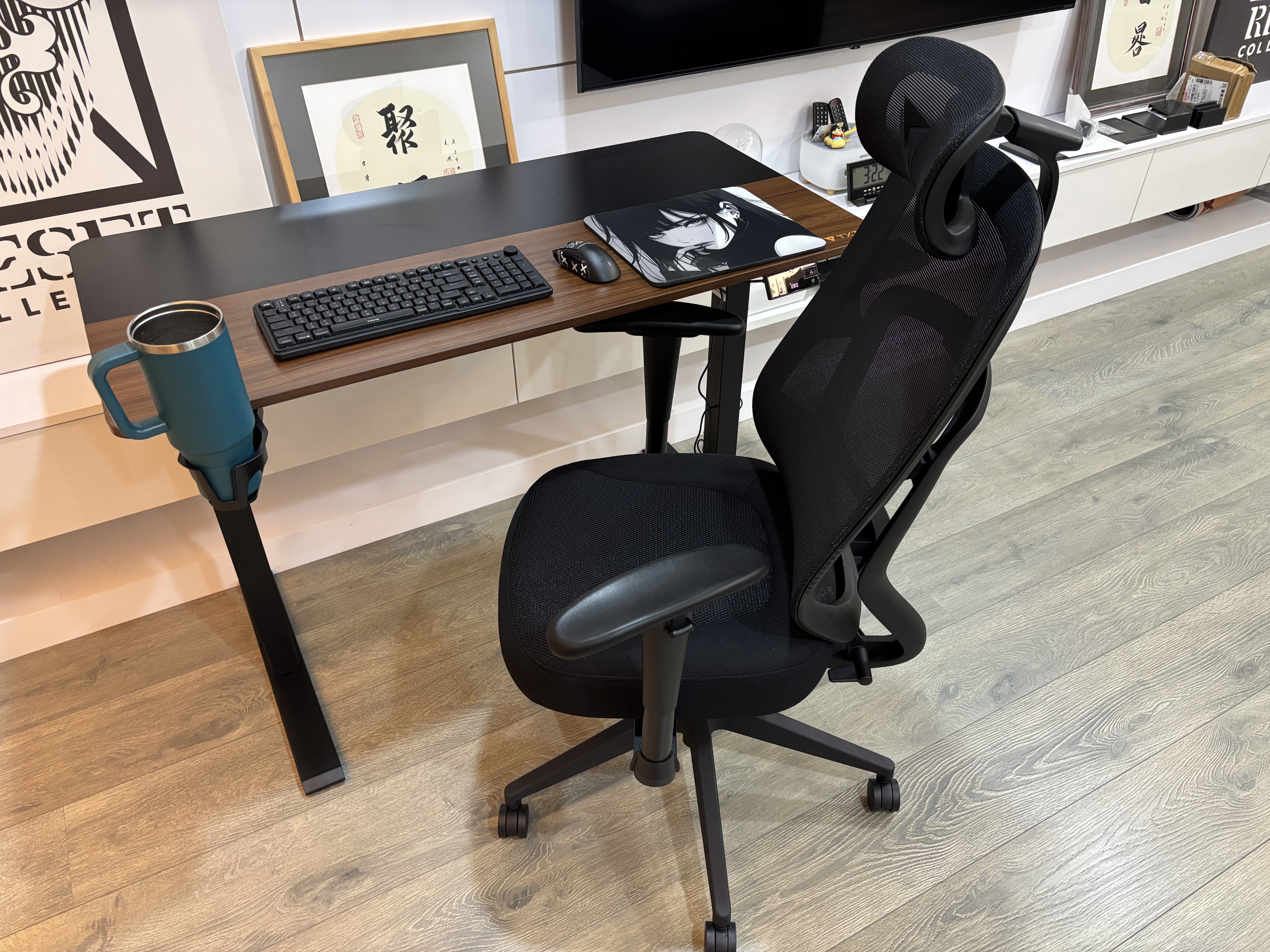

▲將 ThunderX3 YAMA LITE 人體工學椅 推進 EZLY 電動升降桌旁,TX3 系列的黑色調搭配木紋桌面相互呼應,呈現出簡約俐落的電競沉浸感!
▲把椅子調整到最高、扶手也拉到最高,在椅子可以完全推進去桌子下的高度大約是 80 公分,給大家參考一下
