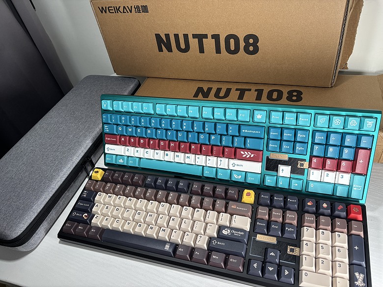

在我開箱狼蛛 F108 PRO 後,留言區有人分享了維咖的 Max102,還說了近期準備要推出 Nut 108,幸運的詩人剛好能夠跟上團購,於是就有了這篇開箱文!
如果你跟我一樣,是個重度依賴數字鍵盤、又習慣標準六塊肌功能鍵(Insert、Delete 等)的「全尺寸配列」死忠派,一定會覺得自己被市場邊緣化了!目前市面上較為平價的鋁坨坨幾乎清一色是 75% 或 98 配列,想要一把 108 鍵的全尺寸鋁鍵盤,預算往往得拉得非常高,維咖 NUT108 的出現,讓詩人眼睛為之一亮~
不僅僅只是規格,還包含了外觀上的設計,並且價格還極具吸引力!全尺寸的 108 鍵、全鋁合金外殼、碰珠快拆結構、Gasket 軟性支撐等等……單看這些規格,你可能會以為這又是一把萬元起跳的客製化套件,但如果我告訴你,它的價格只要三千元台幣左右呢?
這性價比實在太高,高到我在開箱當下就決定,這篇一定要寫出來,好好跟大家分享!究竟這把號稱「平價全尺寸鋁坨坨」的鍵盤,是虛有其表還是真的香?廢話不多說,我們直接開箱!
▲時間要推回 3 月 3 號,因為團購需要滿十把才會成立,於是也問了一下朋友,看看這個全尺寸鍵盤有沒有興趣,能多湊一個是一個,所以他也被我燒到了買了一把 XD
▲為了開箱,也在軸體與配色的部分盡量選擇不一樣的款式!我自己選的是生椰拿鐵軸搭配上法翠陽極的麋鹿森林主題,配色上比較大膽,另一把則是煙雲軸搭配黑色陽極的生巧可可主題,是個很難會覺得不好看的安全牌~

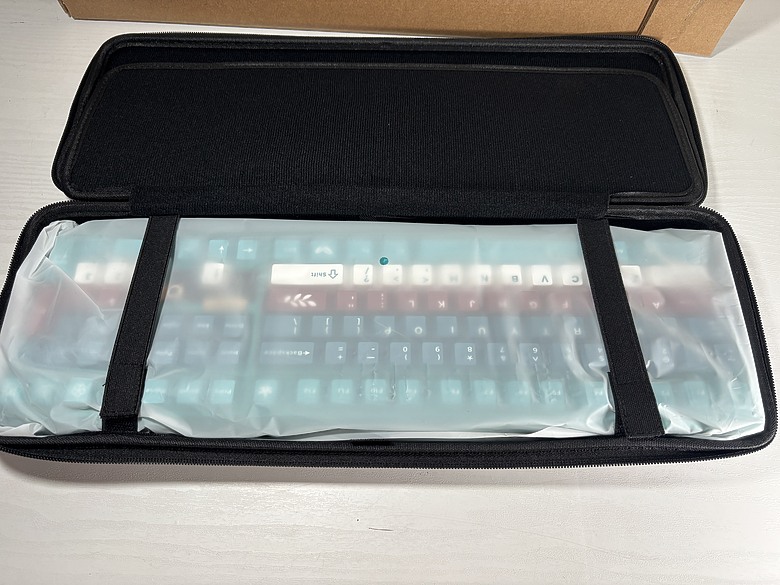

▲第一次接觸對岸的品牌:維咖 WEIKAV,它的包裝非常的特別,有別於一般常見鍵盤的彩盒,在厚紙盒裡面裝的是鍵盤包!比起隨手丟在一旁的無用盒裝更加實用很多~

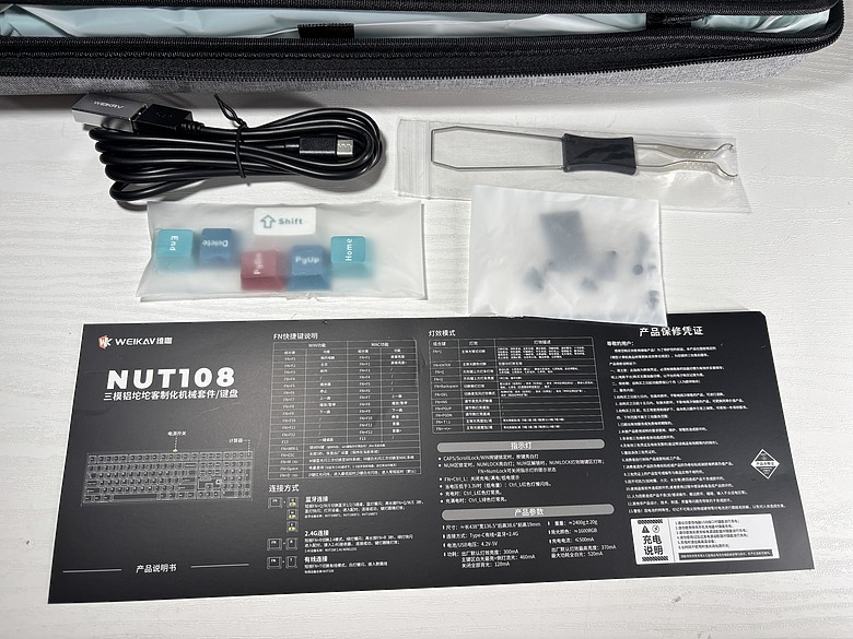

▲裡面主要的內容物除了鍵盤本體之外,其餘配件為拔鍵拔軸器、替換鍵帽、連接線以及小螺絲,看來不僅成品可靠,對於更有想法的硬核玩家也能夠再根據自身需求來調整~

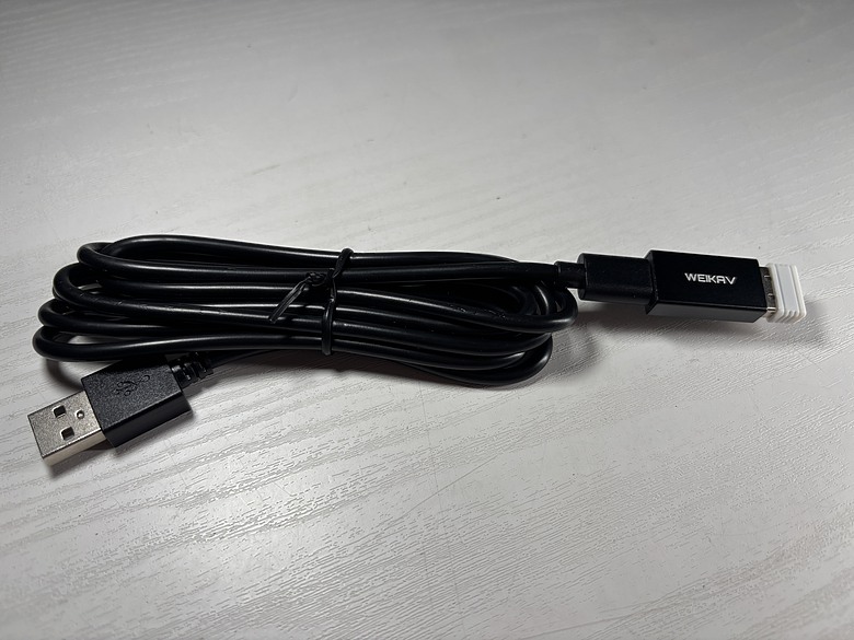

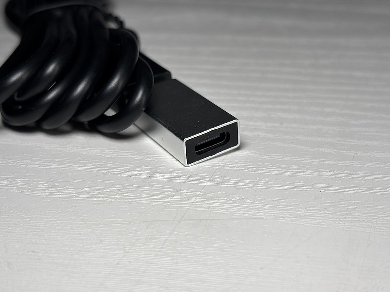

▲連接線材長度大約有兩米長,是主流的 USB-A to Type-C 的形式,並且附有一個轉接座
▲相信大家第一眼看到都懵了,沒能發現它的實際用法,因為兩端的 USB-A 與 Type-C 都是母接口,這要怎麼插?
▲鍵盤本體外層採用一層帶有磨砂手感的防塵袋包覆,這類磨砂防塵袋本身成本其實不高,但在開箱當下卻能有效提升整體質感體驗,有種「明明只是多了一層包裝,卻硬是多了一點儀式感」的微妙加分效果!沒有附贈透明防塵蓋算是一個稍微可惜的小缺點

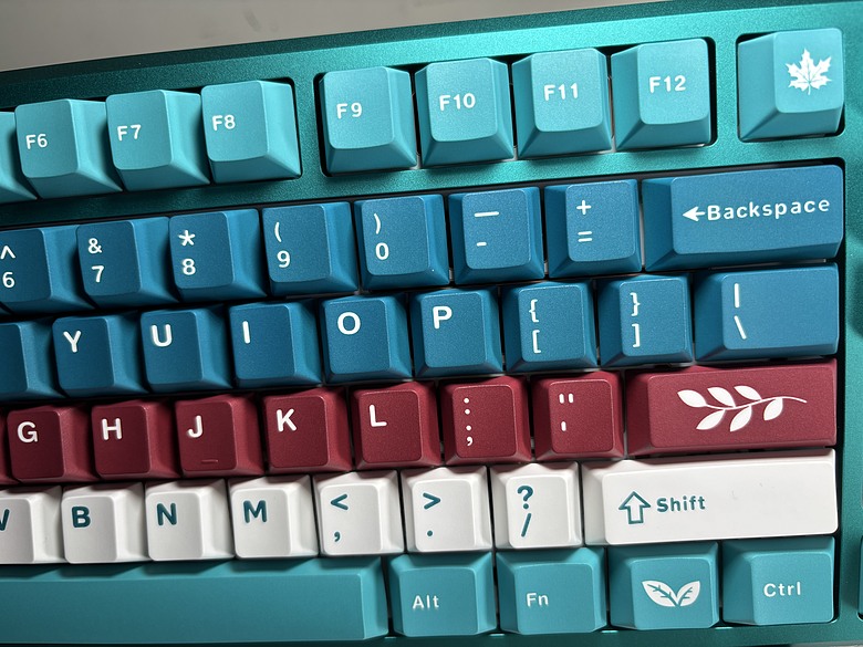

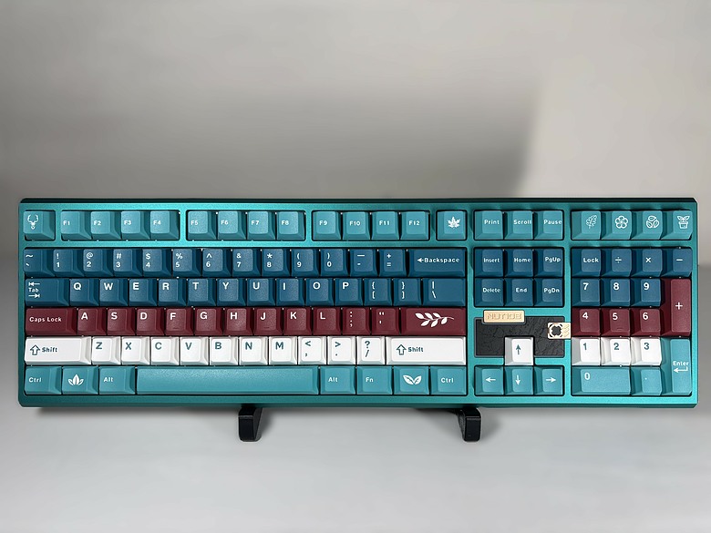

▲買來後的實體飽和度比宣傳圖上再略低一點,麋鹿森林的主題鍵帽跟本體外殼的陽極法翠色搭配得非常好看!整體走一個上下分層的感覺,有深藍、紅色、白色作點綴,是一種很有辨識度的選擇~

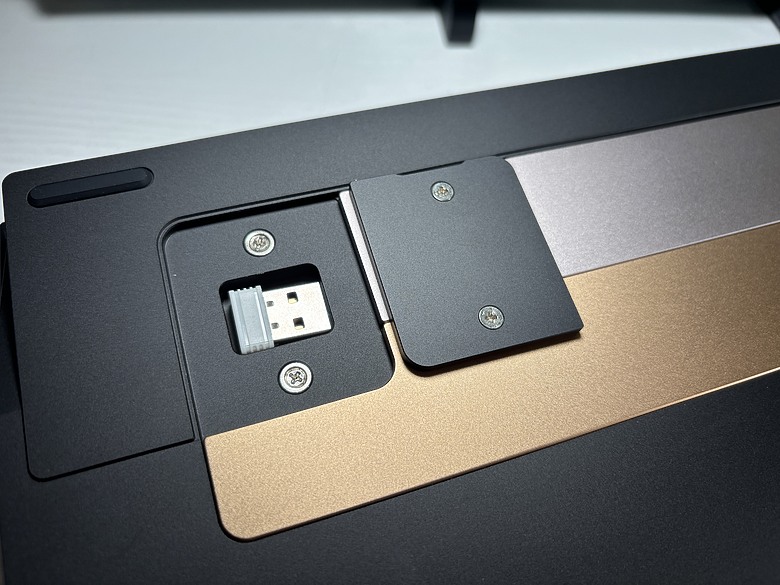

▲在看不見的背面也做了設計,採用拼色的三塊背板組裝而成,在左上方的區塊是 NUT 圖案的雕刻,裡面是磁吸的收納艙設計,用來放置無線接收器~
▲在鋁塊上鎖進了帶磁鐵的螺絲,或許是覺得這部分比較不常使用,所以在模塊上仍然堅持做到嚴絲合縫,要取下來其實不太容易,沒有指甲的話得找個扁平的尖銳工具給它摳下來!

▲左上角的 ESC 鍵上是最常被拿來做出差異化的地方,呼應著麋鹿森林的主體,看到這個鹿不禁令人想到野格或是大摩!陽極法翠的顏色給人的感覺相當清新,也就是大家比較常說的蒂芙尼藍(Tiffany Blue),也有人說是較淺的知更鳥蛋青,也有人說是湖水綠~
▲麋鹿靜靜佇立在 Esc 鍵的一角,像是守著這片微型森林的入口!而左下角那枚嫩葉,則悄悄取代了 Windows 的符號,宣告這裡的規則不再屬於系統,而是屬於自然;從青綠到深藍,再落入紅色土壤的層次變化,這不只是一套鍵帽配色,而是一個完整的生態循環,被壓縮進指尖之下~
▲從最上方的楓葉開始,這片森林其實早已進入成熟的季節;而視線往下,ENTER 鍵上的枝葉正舒展著生命的軌跡,像是仍在持續延伸的生長過程,直到最底部,那枚低調的嫩葉靜靜存在,彷彿提醒著一切的起點始終未曾消失!這三個圖騰並非單純裝飾,而是把「萌芽、成長、轉變」壓縮進鍵盤的垂直軸線之中,讓每一次敲擊,都像在推動一段循環~
▲方向鍵上方的拼接區域,是整把鍵盤最耐人尋味的設計之一,黑色大理石紋理帶來一種沉積與時間感,與上方充滿生命力的森林鍵帽形成對比;而一旁的金色圓形網格則引入了明顯的工業語言,像是人為介入的痕跡,當自然的生長與人造的結構同時存在於這個區域時,整體視覺不再只是單一主題,而是形成一種帶有張力的共存關係,也讓這把鍵盤多了一層更深的敘事厚度!
▲數字鍵上方的功能鍵並沒有採用常見的音量與系統圖示,而是以葉片、花朵、果實與盆栽等自然元素重新詮釋!音量的增減被轉化為生長與收斂,靜音則像是能量被封存於種子之中,而計算機功能也以「栽培」的意象呈現,這種將抽象功能轉譯為自然語言的設計,不僅維持了整體主題的一致性,也讓操作本身多了一層耐人尋味的隱喻~

▲有開箱過一次的經驗之後,詩人突然開竅,知道了這個轉接頭該怎麼使用了!這是一個 USB-A (母) to Type-C (母) 的轉接頭,主要功能是「接收器延長座」,目的就是把無線接收器插在轉接頭上,要無線使用時就插上去,位置距離鍵盤很近,比較不用擔心訊號受到干擾,如果要有線使用時先放一邊,邊充電邊用!
▲在背板也同樣是三塊金銀拼色組裝而成,不過在左上方用來放置無線接收器的區塊是會跟著所選的顏色做變化,像是這把的陽極黑色,看起來就相當深邃且沉穩~

▲硬要挑出一個小缺點的話,應該就是這個無線接收器了吧!它的配色並沒有跟著鍵盤而改,依然還是白色,既然我都選了陽極黑色,至少也給我黑色的吧!轉接頭都有黑色跟銀色的分別了,怎麼這部分就不能換一下呢~

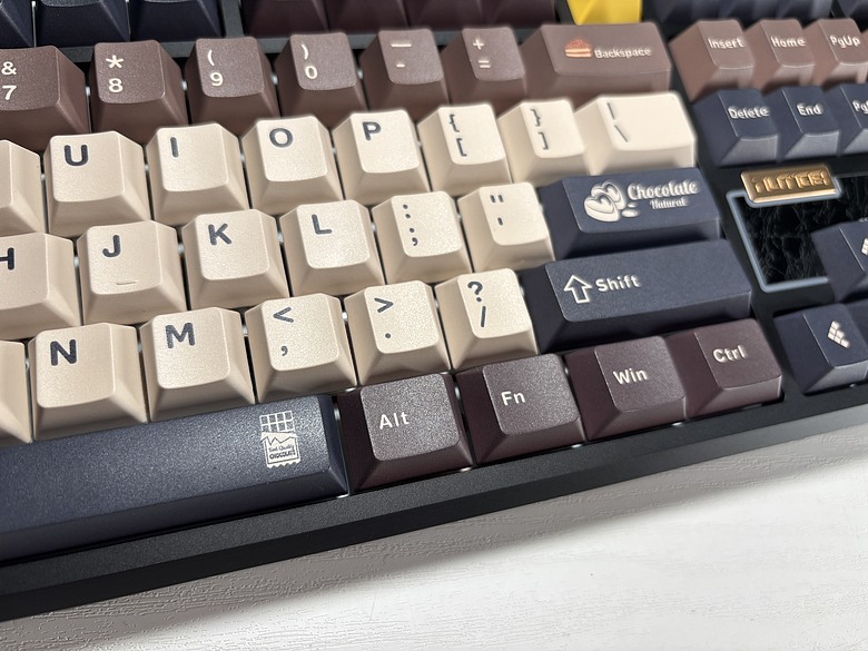

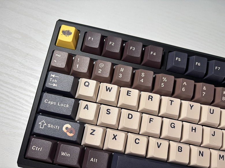

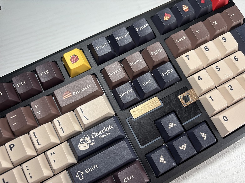

▲在細節處理上,生巧可可主題展現出更具體的設計語言!F13 以高飽和黃色搭配蛋糕圖騰,成為整體視覺的甜點入口;Backspace 則以蛋糕象徵刪除動作,將操作轉化為一口一口吃掉,帶有趣味的隱喻;Enter 鍵上的 Chocolate Natural 字樣,進一步強化可可本質的主題定位!而方向鍵則以分塊巧克力的幾何排列呈現,不僅呼應產品主題,也與方向鍵本身的網格移動邏輯形成巧妙對應,使整體設計在感性與結構之間取得平衡~
▲在配色上,生巧可可主題並非單純以棕色鋪陳,而是透過深棕、暖棕與米白的層次,模擬出如同不同可可濃度與內餡的風味結構,讓整體視覺呈現出由苦至柔的過渡!而在空白鍵側邊,一枚帶有包裝意象的巧克力圖騰成為視覺錨點,不僅點明主題,也隱喻著「開封」與「開始使用」的動作,使鍵盤從工具轉化為一種更具感官連結的存在,每次按空白鍵,都像是在咬一口的節奏~
▲在細節圖騰上,生巧可可主題進一步加入了情緒層面的設計!左上角的 ESC 鍵以高亮黃色搭配愛心巧克力圖樣,將原本象徵退出的功能轉化為帶有療癒意味的「甜點出口」;而 Shift 鍵上的兩個甜甜圈則成為高頻操作中的小巧點綴,為日常使用增添一絲輕鬆感,這種從功能延伸至情緒的轉譯,使鍵盤不僅在視覺上完整,也在使用體驗中建立起更細膩的連結~

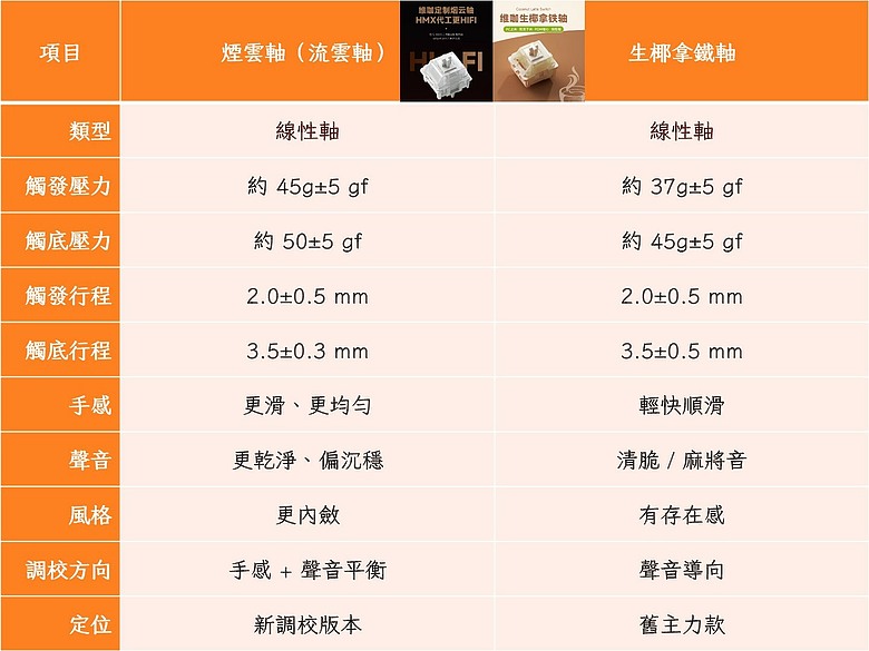

▲在當初參與團購的時候,報價是生椰拿鐵軸成品+410,煙云軸成品+510,換句話說煙雲軸比起生椰拿鐵軸更貴了一點!據說煙雲軸是這次新推出的軸體,聲音比較脆一些
▲根據官方上的資訊我簡單整理成表格,方便大家可以依照自身的需求去做選擇!在軸體選擇上,維咖提供了不同調校取向的線性軸體;其中生椰拿鐵軸以輕壓力與清脆的「麻將音」著稱,偏向聲音表現;而煙雲軸則可視為後期優化版本,整體手感更為滑順,聲音也更加收斂乾淨!兩者並非單純性能差異,而是針對不同使用偏好所做的調音方向區分~

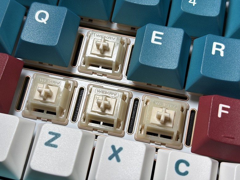

▲比起生椰拿鐵軸,可以直接從煙雲軸上看到,很直接地標示了是由 HMX 代工!HMX 近年在客製鍵盤圈逐漸受到關注,其軸體以出廠潤滑表現優異、手感滑順且聲音乾淨著稱,這也使得煙雲軸在整體調校上更偏向內斂與細膩,與生椰拿鐵軸較為外放的聲音風格形成明顯對比~
▲在燈位設計上,NUT108 採用南向 LED 佈局,這在近年客製鍵盤中已成為主流選擇,能有效避免與 Cherry profile 鍵帽產生干涉,並確保手感表現不受影響!同時,生椰拿鐵軸本身並未設置導光柱,顯示其設計取向更偏向手感與聲音優先,而非追求極致的 RGB 表現,兩者搭配之下,整體體驗更傾向於滑順與乾淨的敲擊回饋,而非視覺導向的燈效呈現~
▲與生椰拿鐵軸不同,煙雲軸在導光設計上採用一體式外殼結構,透過半透明上蓋讓整體參與光線擴散,而非傳統以單一導光柱集中輸出!這種設計在維持滑順手感與乾淨聲音的同時,也讓燈效呈現更為均勻柔和,體現出近年軸體在「手感與燈效平衡」上的進一步優化,或許這就是為什麼煙雲軸比較貴一點的原因了!
▲兩款軸體均採用了五腳設計,除了基本的金屬接點與中央定位柱外,額外加入兩側塑膠定位腳,提升安裝穩定性,在支援 5-pin 的熱插拔 PCB 上可直接使用,若為 3-Pin 結構亦可透過修剪定位腳達到相容,五腳的存在,不是為了多,而是為了穩!

▲真要說缺點的話,就是我找不到這份說明書的電子檔,在維咖官網上也沒看到,所以只好拍下來,想要調整的時候就看一眼,其中有很多操作是值得跟大家好好說說的!像是在有線連接時的充電指示燈,是在左下的 Ctrl 以紅燈長亮的狀態,覺得礙眼的話可以透過「Fn+左Ctrl」給關掉
▲透過「FN+空白鍵」可以看到目前剩餘電量,以 F 區下方的數字鍵為百分比,比如 1~7 亮起就是剩下約 70% 電量,以此類推~

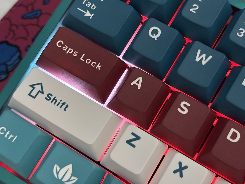

▲鍵盤並沒有特別設計一個指示燈區域,所以只能靠背光的 RGB 做提醒,像是 Caps Lock 的大小寫鍵狀態,只能夠靠背光來判斷,右邊數字鍵區域的 Num Lock 或是 Scroll 也是同樣道理,不過比較特別的是數字鍵區可以透過 FN + Num Lock 來調整要不要亮起來,而 Caps Lock 與 Scroll 就遭遇到歧視無法調整!Why …?
