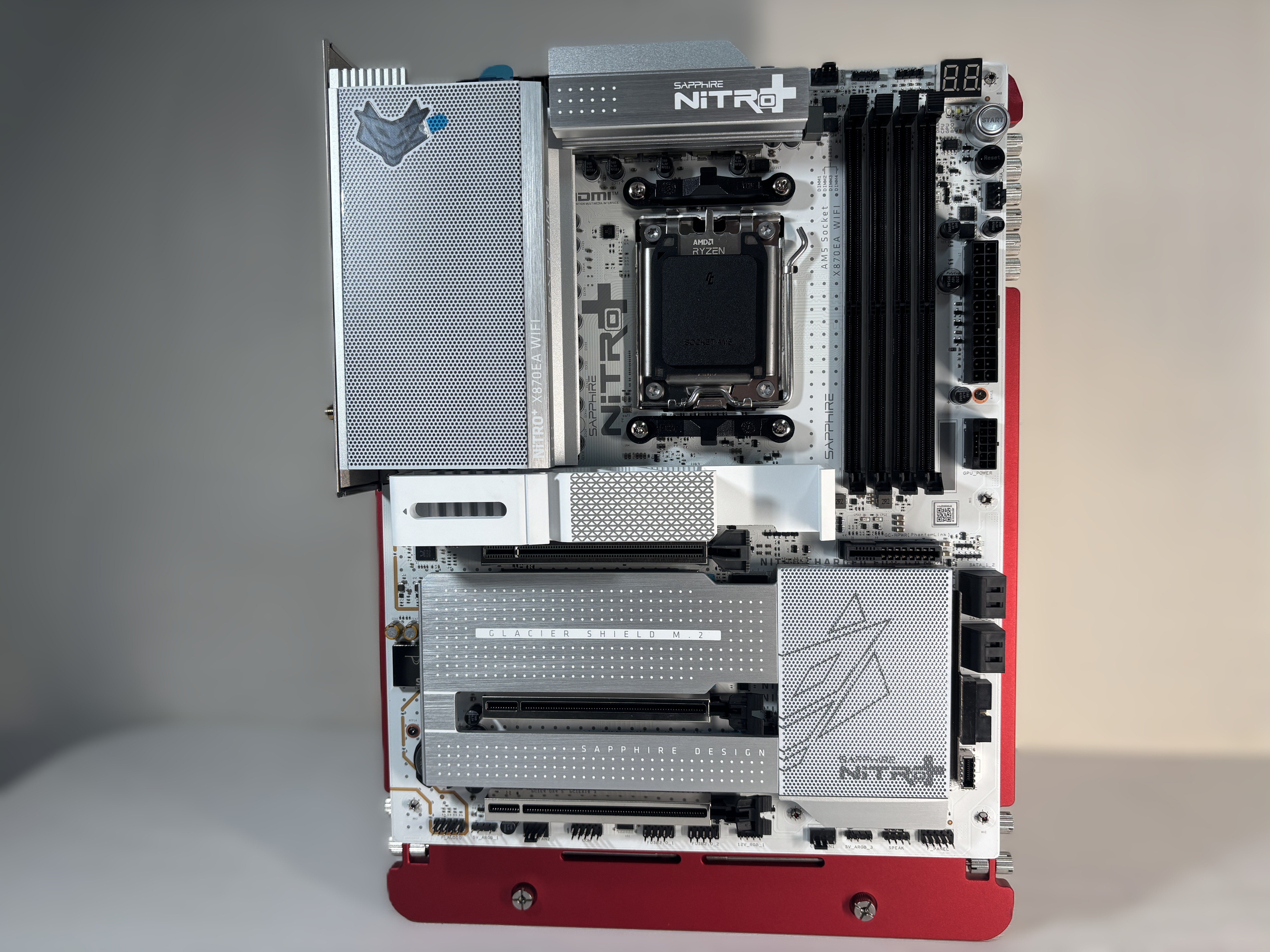

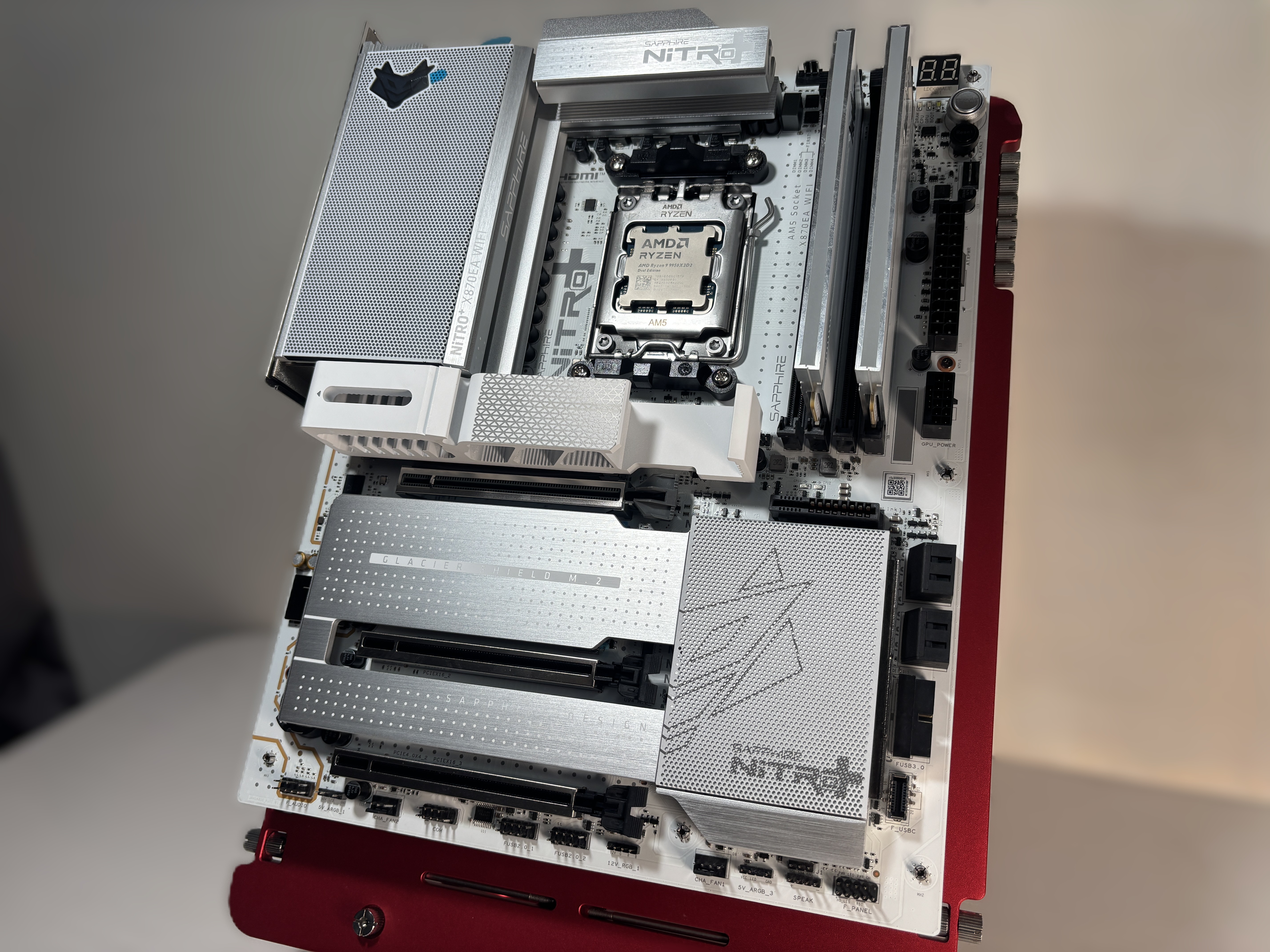

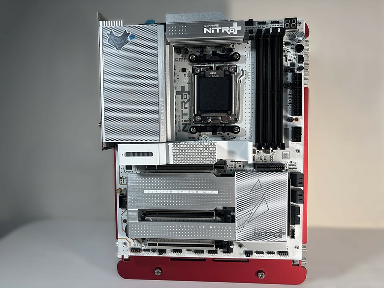

▲把這張 NITRO+ X870EA 從靜電袋中輕輕捧出,架上測試台的那一刻,視覺上的衝擊力確實非常強烈!金屬裝甲表面採用了極其細緻的點陣式凹凸紋理與髮絲紋交錯處理,左側碩大的 NITRO+ 幾何面具圖騰低調地閃耀著金屬光澤;雖然藍寶石極其罕見地採用了大面積的白色 PCB 作為基底,但在記憶體插槽、周邊供電接頭以及核心的 CPU 扣具與保護蓋上,依然維持了原生的黑色料件

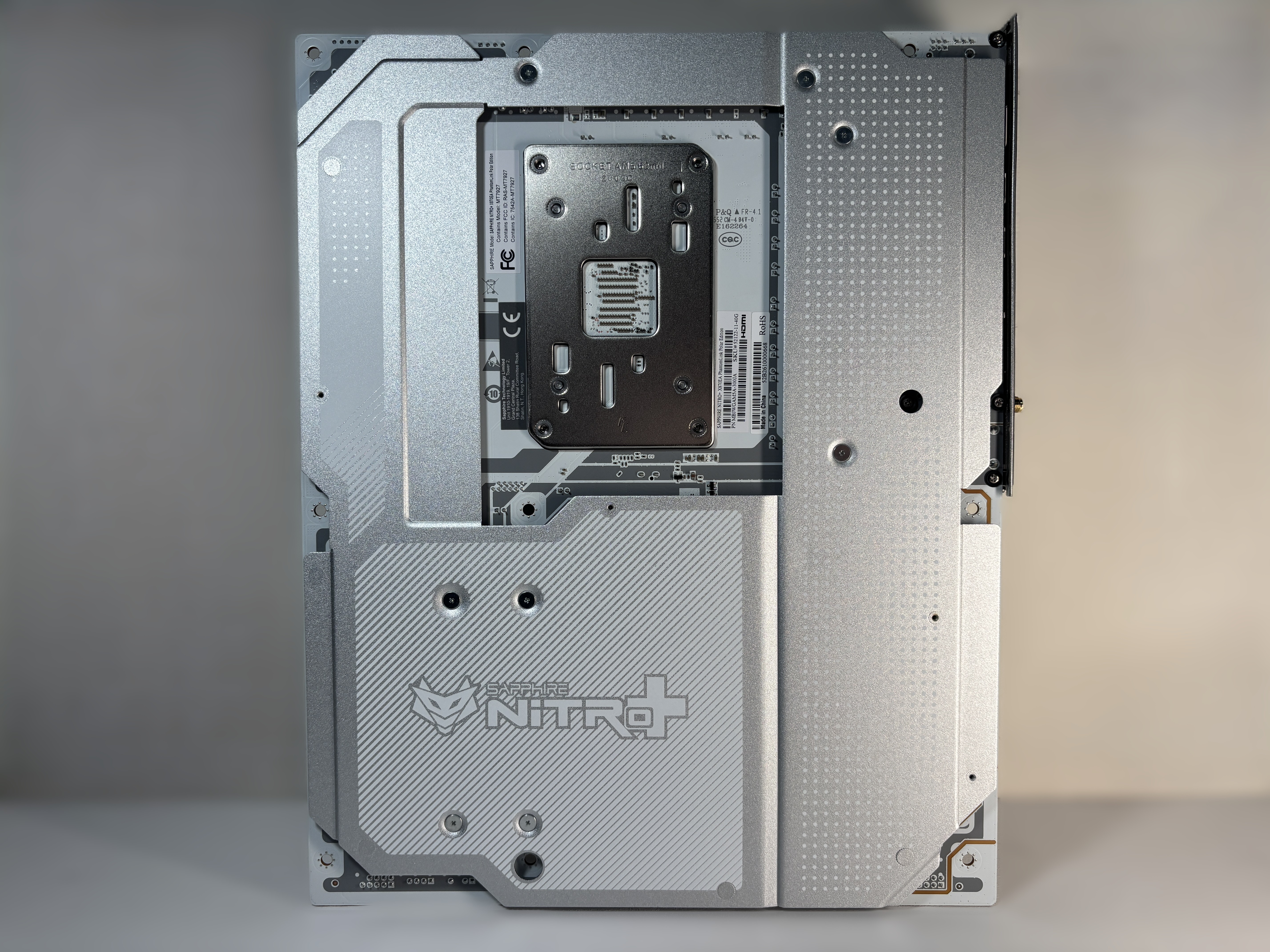

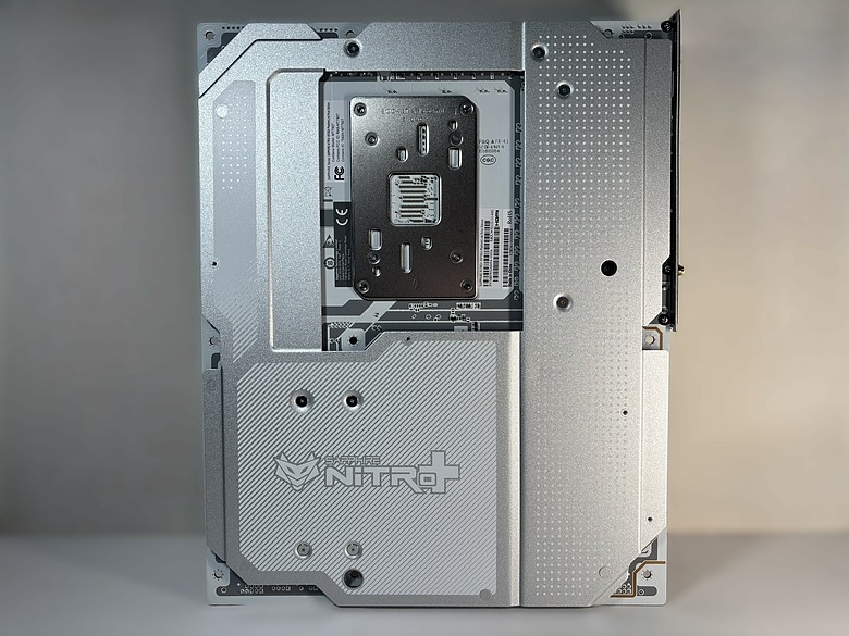

▲將視線移至主機板背面,映入眼簾的是幾乎覆蓋了整片 PCB 的全金屬強化背板!對於一張搭載旗艦 X870E 晶片組、未來必然要承載各式重裝硬體與巨型塔散的巨獸來說,這樣的設計不僅是視覺美學的延伸,更是物理結構上最安心的後盾~

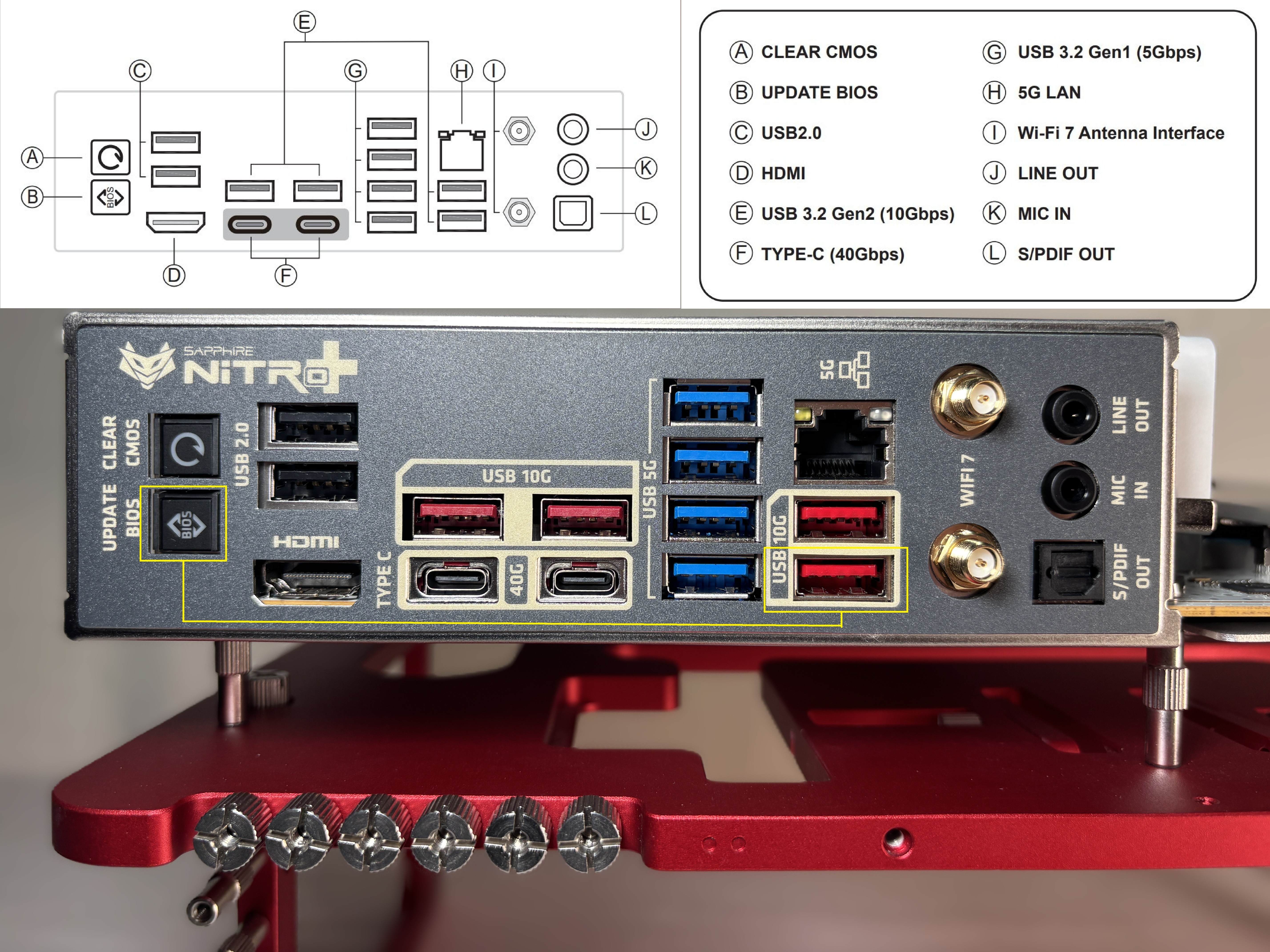

▲藍寶石 NITRO+ X870EA 採用了預裝式的一體化 I/O 擋板,這裡沒有延續 PCB 的純白色調,而是選用了帶有金屬磨砂質感的深灰色作為底色;雖然在最左側提供了高階玩家最愛用的 Clear CMOS 與 UPDATE BIOS 實體按鍵,可是得要去翻閱說明書才能知道是在網孔那一排最旁邊的接口,這個小細節稍微可惜了點!不過整體給到了相當海量的接口非常不錯,尤其是那兩個 40Gbps 的 Type-C,是 X870E 晶片組不可或缺的頂級規格!

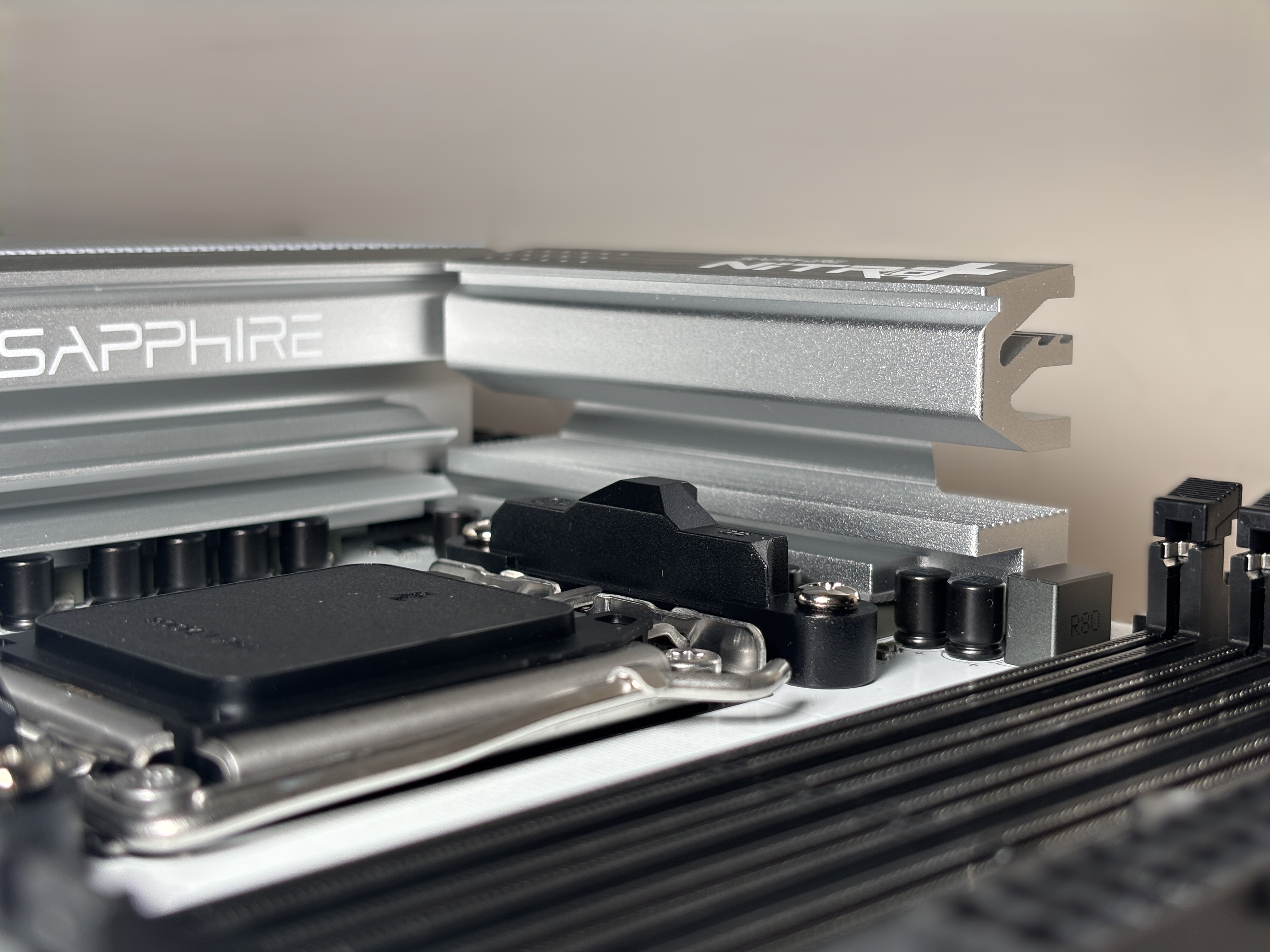

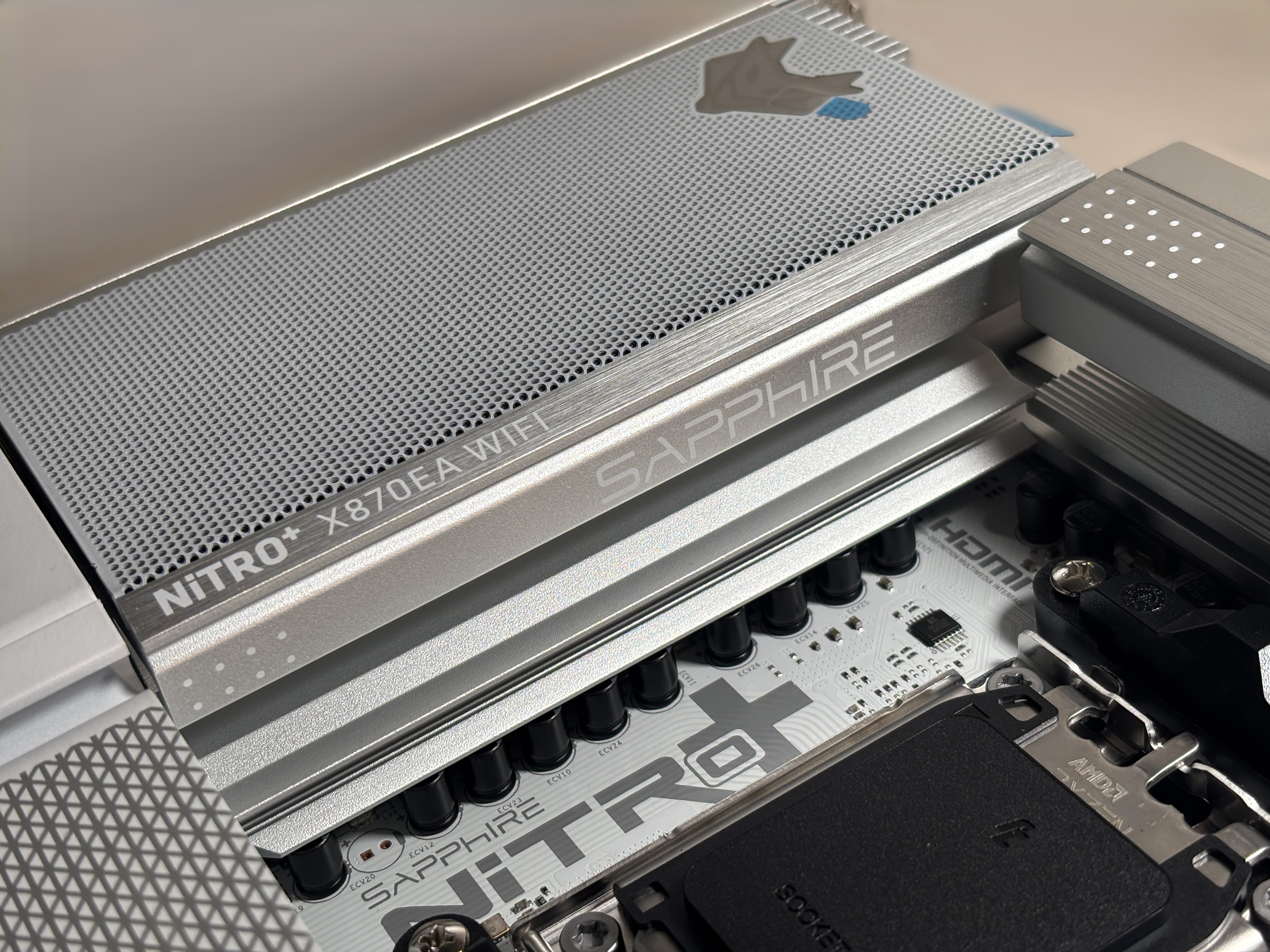

▲將鏡頭拉近,詩人細細品味這塊佔據主機板左上角龐大空間的 VRM 供電散熱模組!採用 16+2+1 相 90A 的供電規格,面對 250w 的旗艦處理器可以說是輕輕鬆鬆,散熱模組裡面沒有額外安裝風扇,不用擔心靜音體驗的問題,純靠這厚實的散熱片做被動散熱~
▲頂部印有 NITRO+ 字樣的銀白鋁擠散熱塊,不僅厚度極具份量,側面更向內切削出極深的溝槽!這種如同冰川峽谷般的結構,能大幅增加與機殼內部風流接觸的表面積,如果你是對運作溫度與噪音體驗錙銖必較的玩家,看到這種毫不妥協的龐大金屬熱容積,對於接下來的高負載燒機測試自然是先吃下了一顆定心丸,完全不需要擔心供電區域的廢熱堆積~

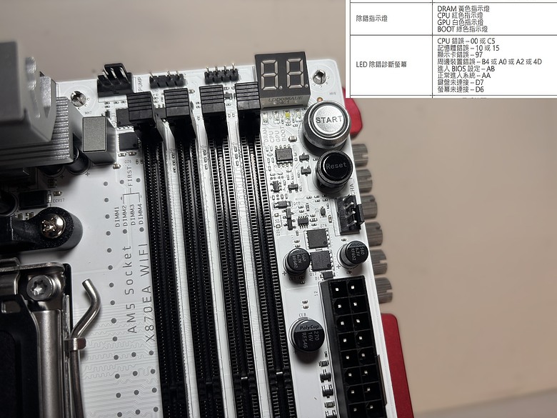

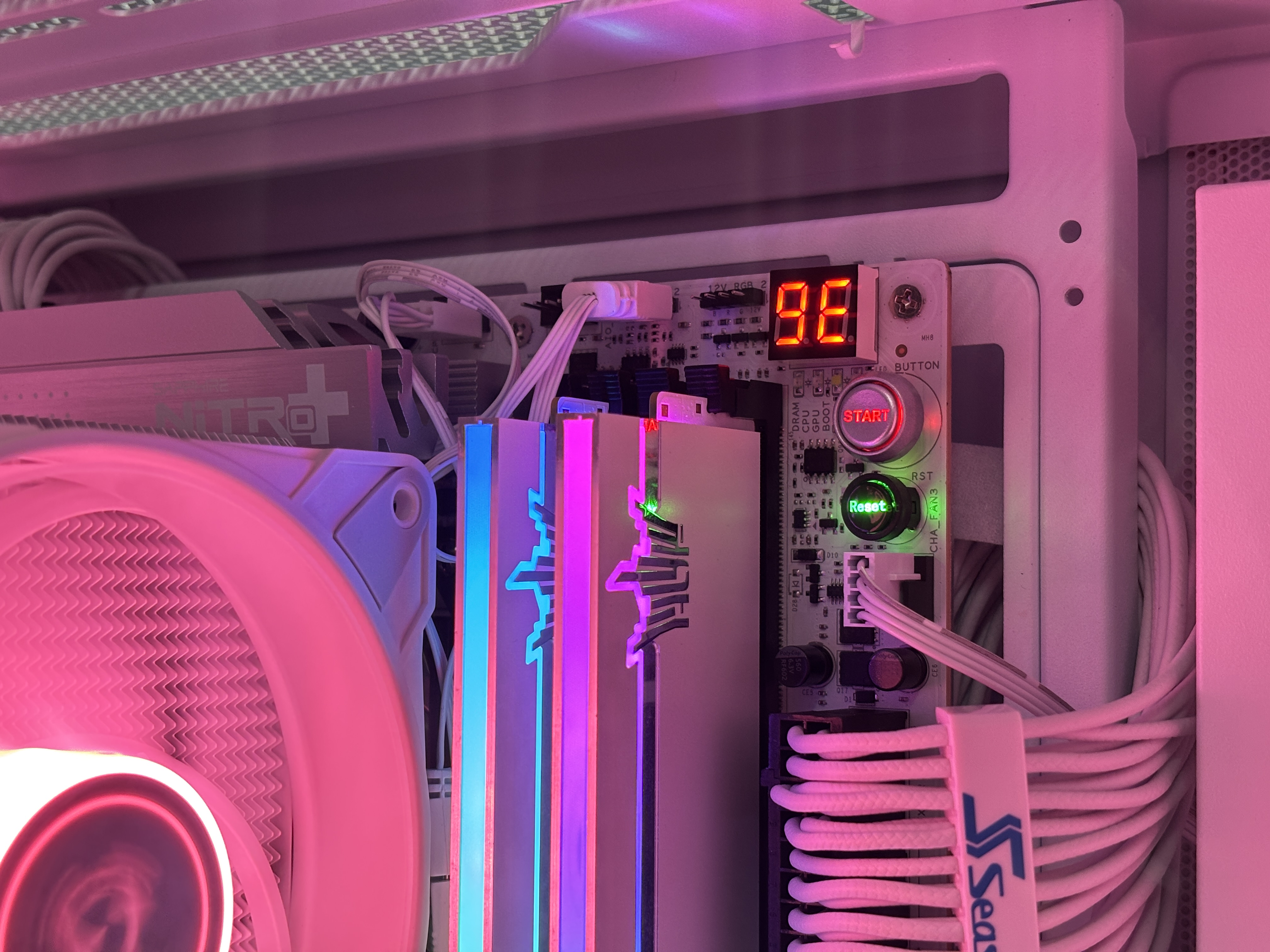

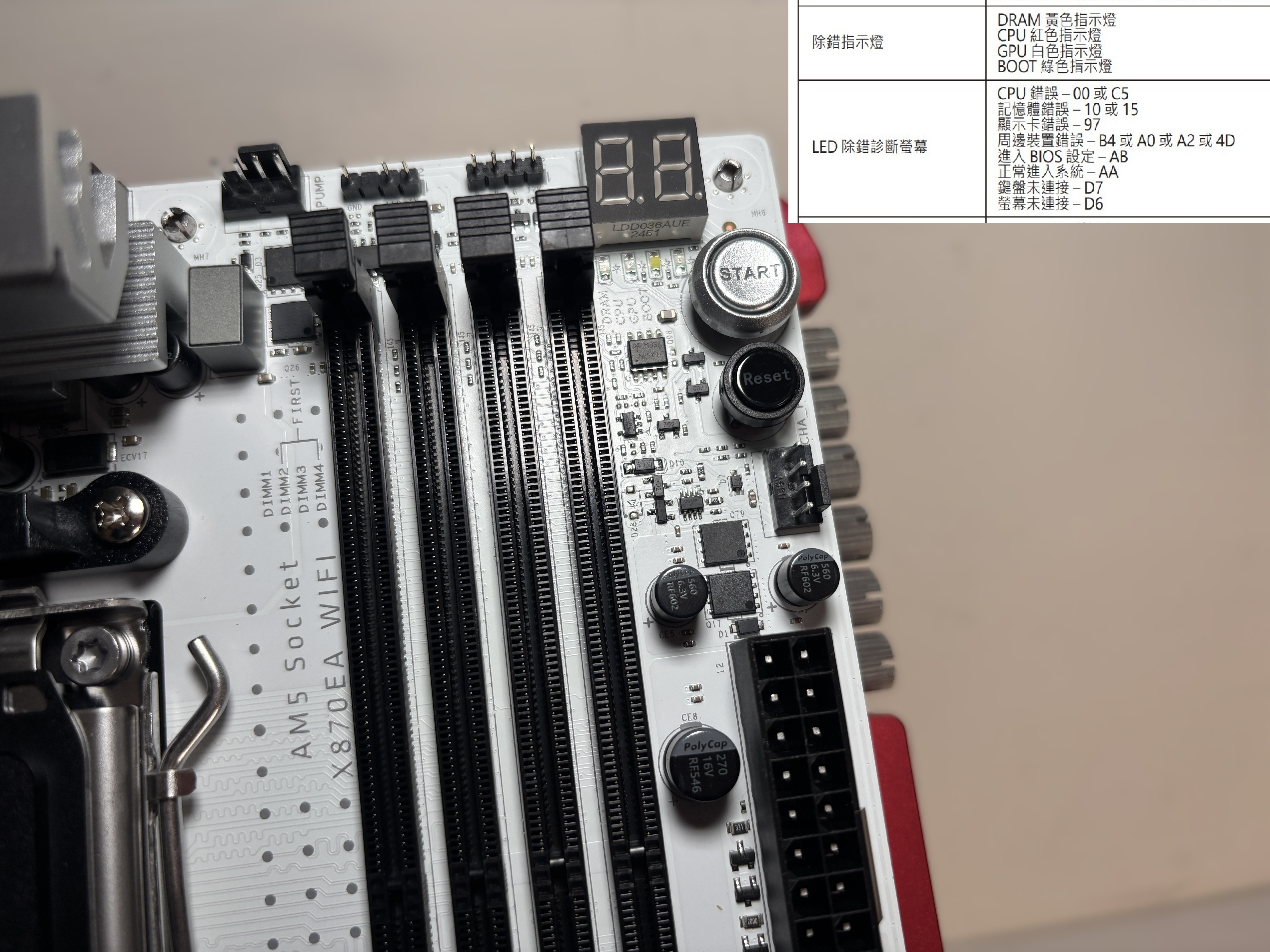

▲在右上角配備了兩位數的 Debug LED(Q-Code)除錯代碼燈,下方也給了 DRAM、CPU、GPU、BOOT 等相關指示燈,板載提供了開機、重開鍵,右上方的主要區塊提供了三個風扇與兩個 5V 3-Pin ARGB 接口,其餘散佈在下方周圍

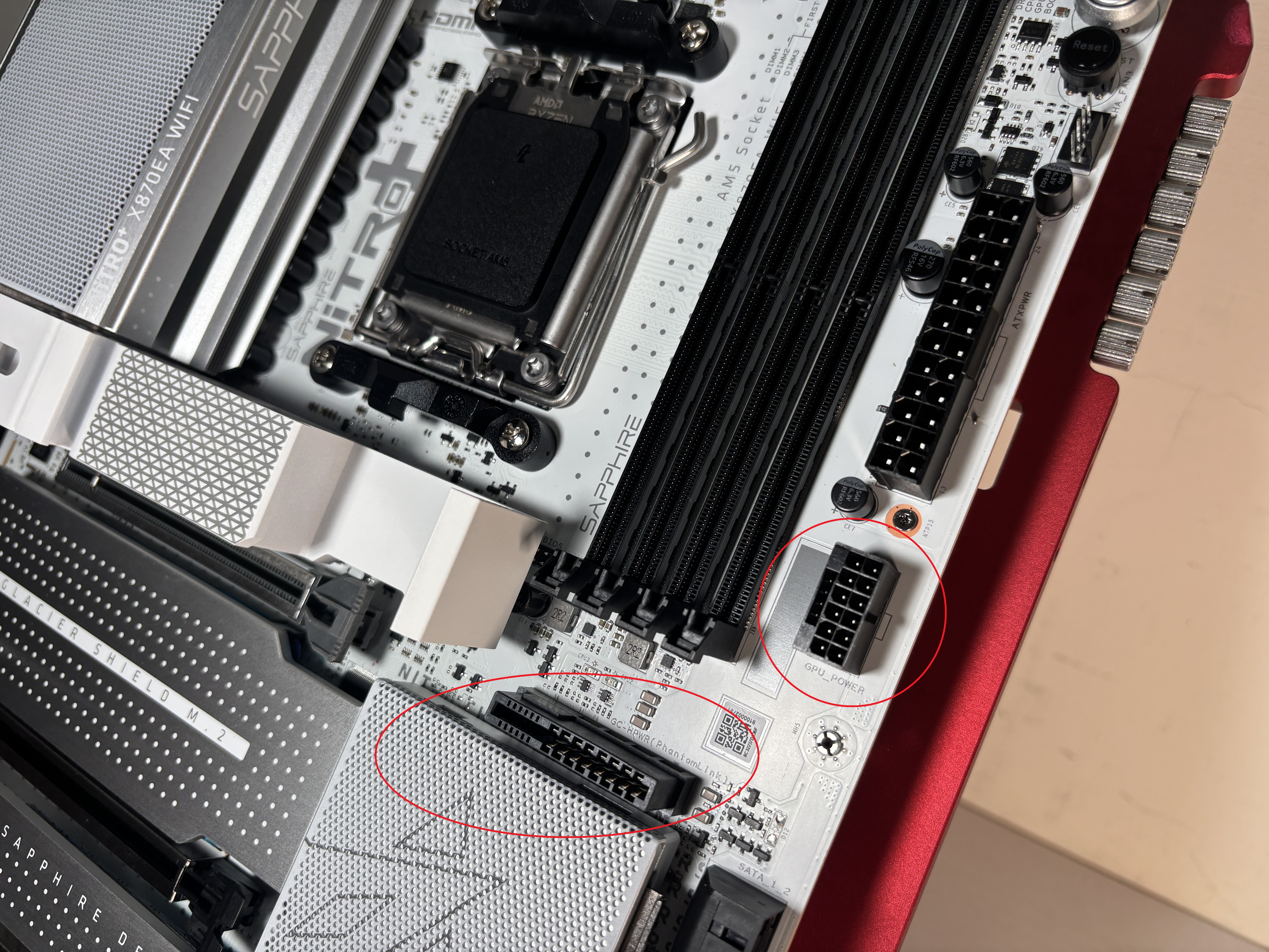

▲順著記憶體插槽往下看,在主機板的右側邊緣,正是與其他主機板不同,PhantomLink 隱藏式供電的最大特點!運作邏輯是將原本應該插在顯示卡正面的電源線,改為插在主機板右側邊緣的這個專屬接口上,接著主機板再透過內部的專用線路,將電力引導至 PCIe 插槽後方的 PhantomLink 端子,最終輸送給顯示卡!

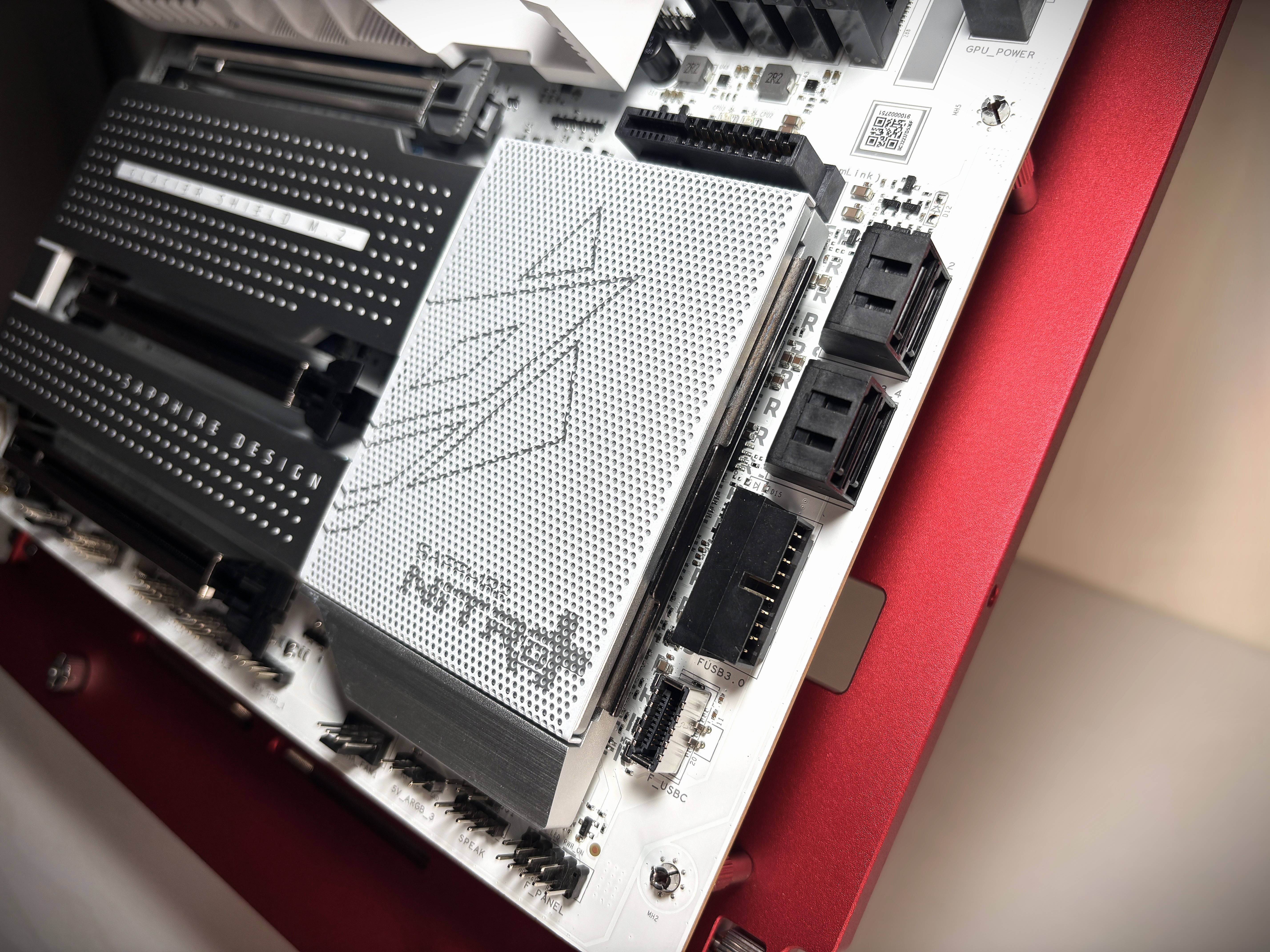

▲順著往下移,來到了主機板的右下角區域,原本該在 24-Pin 下方的 USB 3.0 與 Type-E 改到了這裡,與 SATA 接口相鄰在一起,有考量到顯卡的相容性問題,USB 19-Pin 是做成了側插的方式,而 Type-E 仍然直出,如果第二條 PCIe 插槽有其他更龐大的裝置可能會有所衝突!

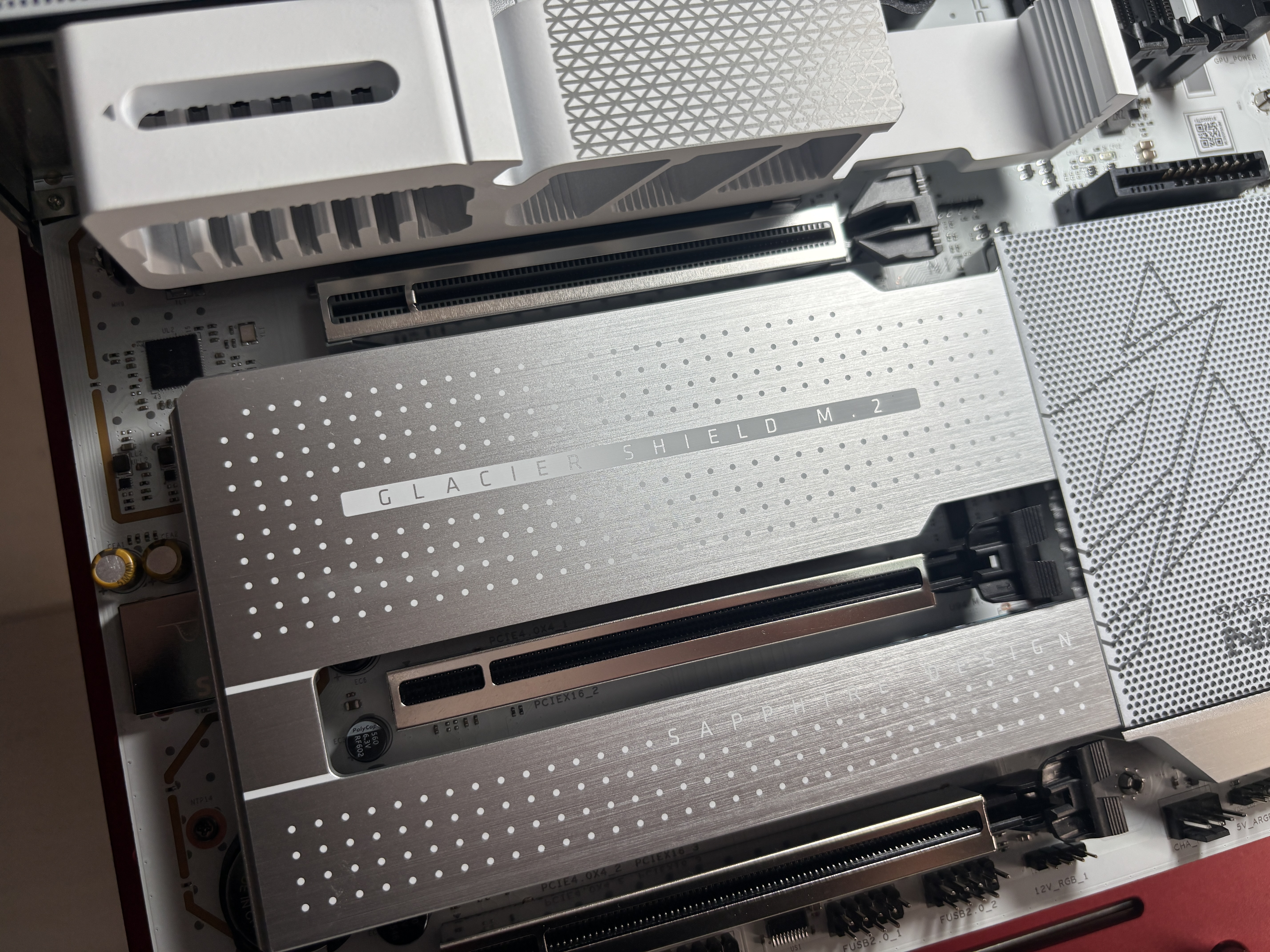

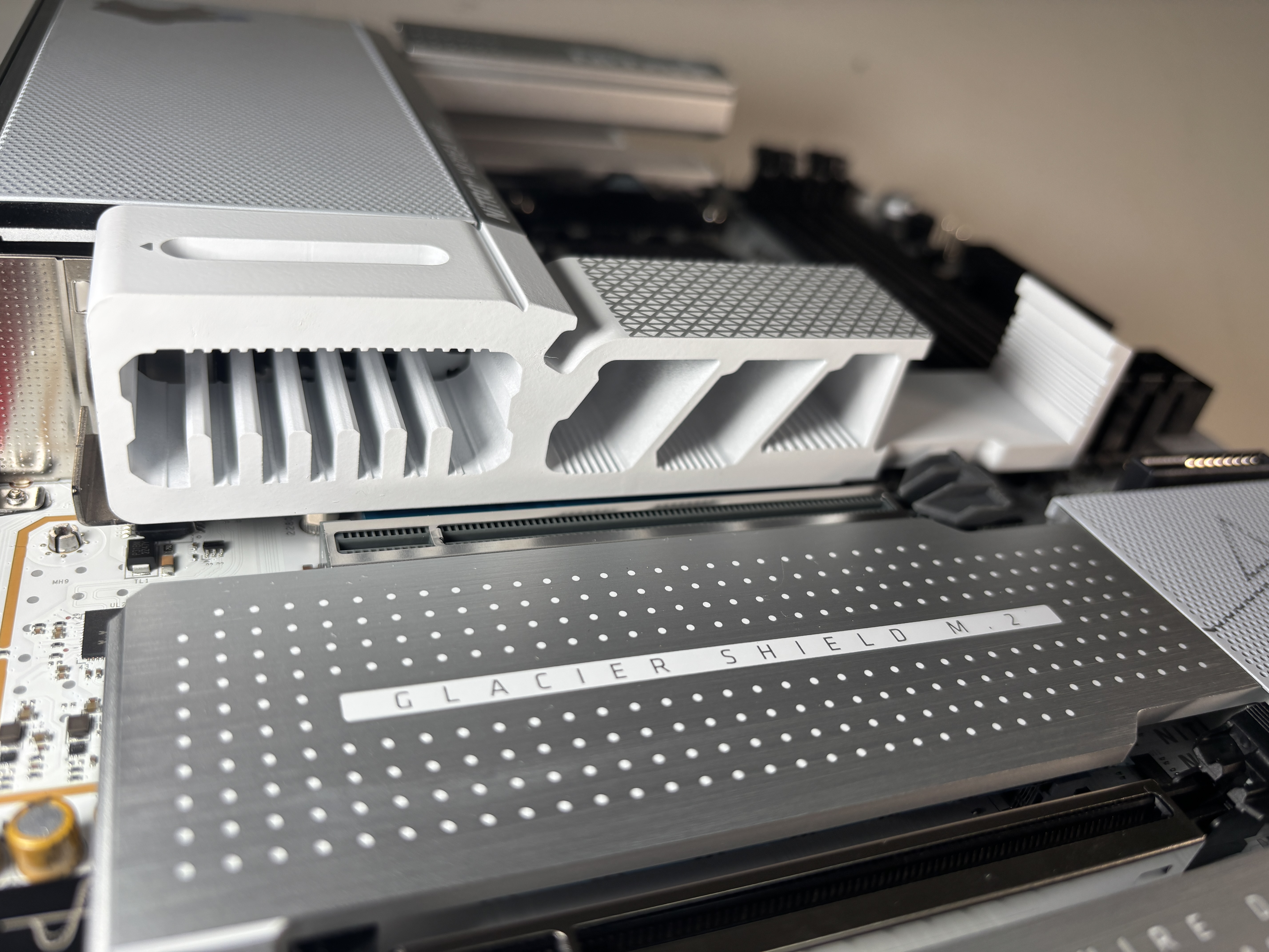

▲在 CPU 插槽與第一組 PCIe x16 插槽之間,矗立著一塊宛如雪白堡壘般的巨型散熱塊,相信連 PCIe 5.0 M.2 SSD 看到都嚇到冒冷汗了吧!採用免工具快拆的優雅設計,左邊下方的滑動式卡扣輕輕一按即可卸下~
▲佔據主板下方的,是刻有「GLACIER SHIELD M.2」字樣的巨型銀色散熱裝甲,在上下兩側點綴了規律的圓點陣列,同樣也是採用免工具快拆的優雅設計,安裝 M.2 SSD 不需要動用到任何一根螺絲起子~

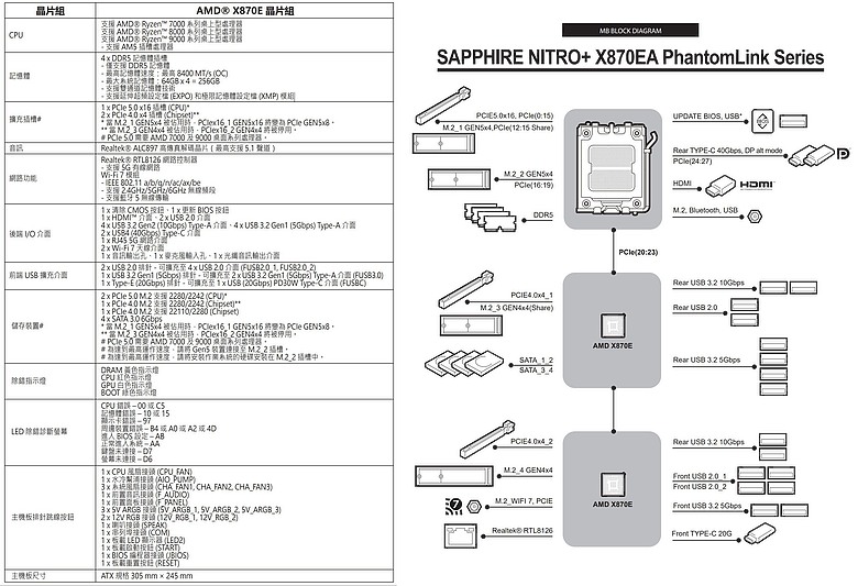

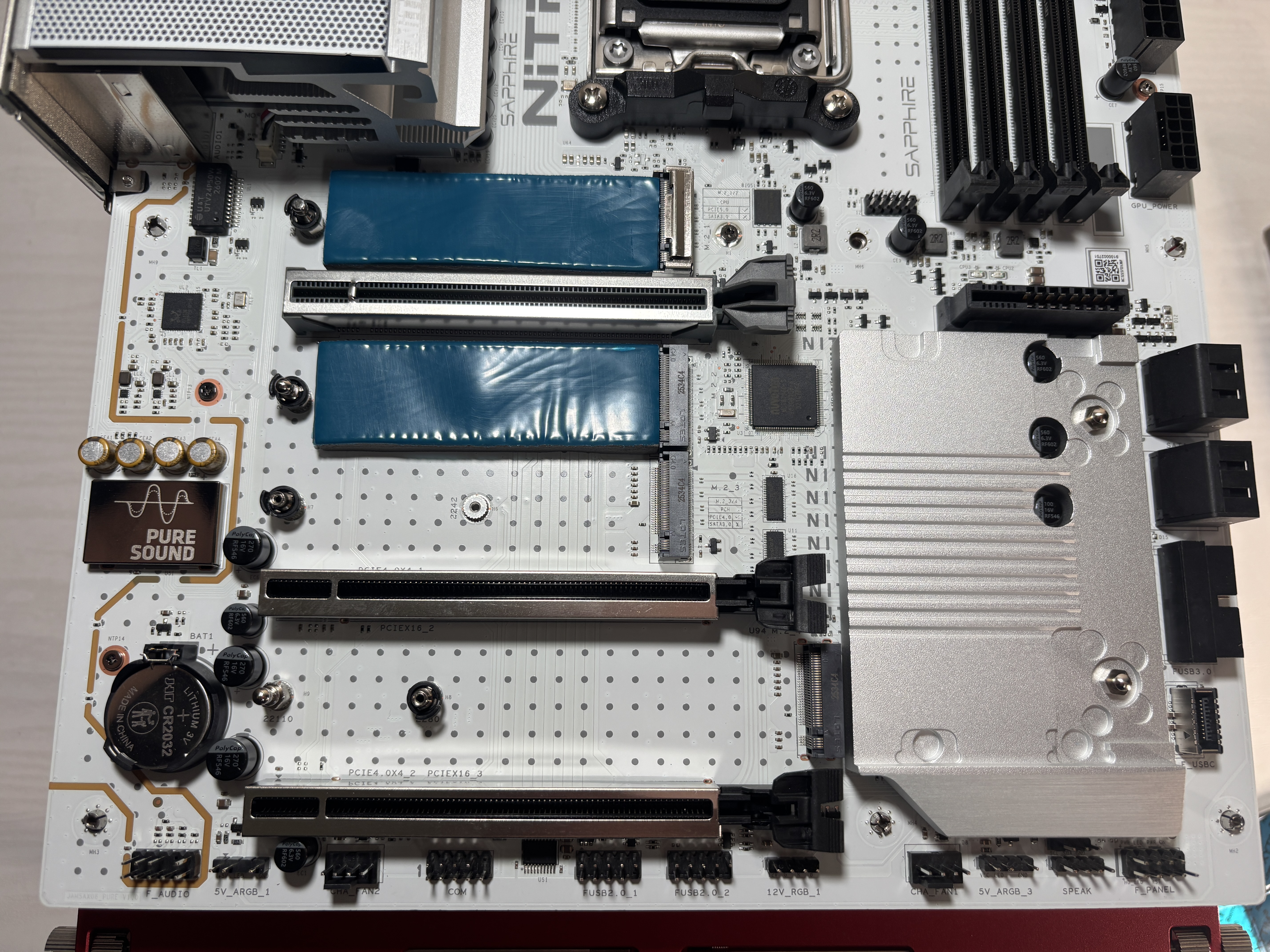

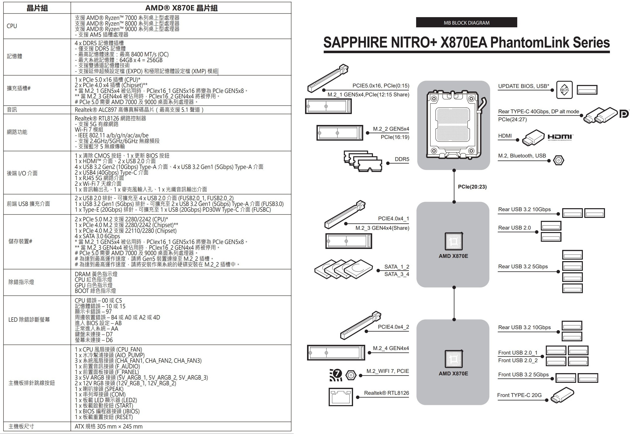

▲將厚實的冰川裝甲卸下後,可以看到整張主機板提供了四個 M.2 SSD 插槽,上方兩個在底部還配有導熱墊的是 PCIe 5.0 x4,不過第一條 M.2 與第一條 PCIe x16 插槽共用通道,如果有裝 SSD 的話會被拆分成 PCIe 5.0 x8,這算是 X870E 晶片組的小缺點吧,下方兩個則是 PCIe 4.0 x4,仍然有共用通道的問題,如果有裝第三條 SSD 的話,第二條 PCIe 4.0 x4 會被停用
▲這裡我把藍寶石主板官網上的方塊圖與說明書裡面的重點截圖出來給大家參考,如果你想發揮高階顯卡的完整 PCIe 5.0 x16 效能,那我會建議大家先將系統碟或高速 SSD 優先安裝在第二槽,或是下方的第三、第四插槽,來避開會與顯卡搶通道的第一槽,不過其實即便是當今最強的旗艦級顯示卡,在 PCIe 4.0 x16 的環境下也根本吃不滿頻寬,在實際遊戲測試中的幀數差異,通常不到 1%,完全可以視為測試誤差,純粹就是心裡面的強迫症會不會覺得彆扭罷了~

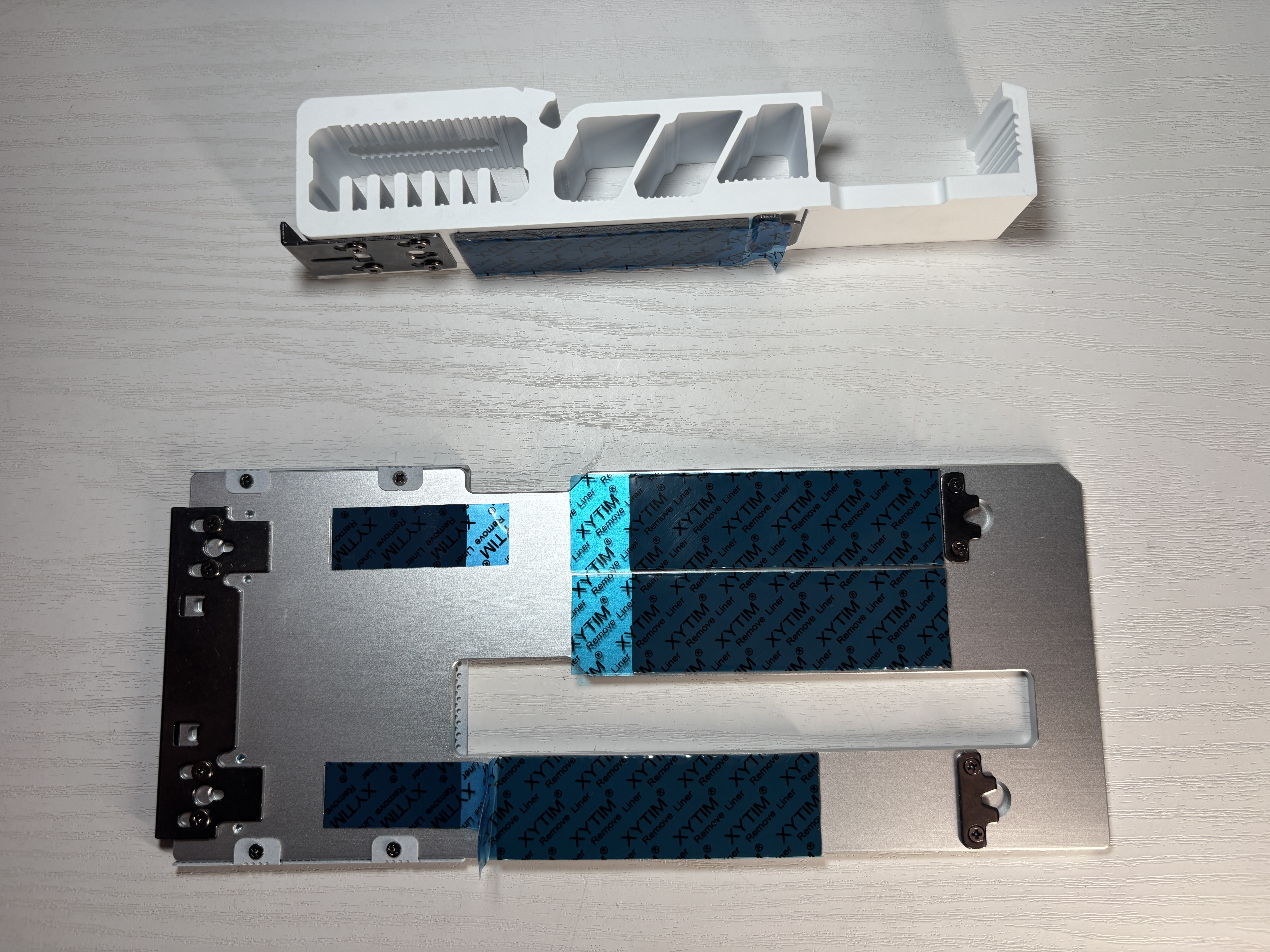

▲對於熱衷於親自動手組裝的玩家來說,照片中這層藍色導熱貼片,絕對是 PC DIY 界最經典的「翻車」熱點之一!在將裝甲滿懷期待地扣回主機板與 SSD 上方之前,請務必、千萬要記得把這層透明防護膜給撕下!否則,這塊重金打造的高階散熱裝甲,將會變成讓硬碟過熱降速的「無敵保溫罩」
▲將所有厚實的金屬散熱裝甲歸位,詩人再退一步,靜靜端詳架在測試台上的這張藍寶石 NITRO+ X870EA PhantomLink Polar Edition 的全貌,開始思考這張主板的定位在哪裡,為什麼藍寶石選擇了「全覆蓋背板 + 傳統前置接頭」,而不是做成「背插式」主機板?
背插式主機板的特點相信不用我再多說,就是將所有線材接口轉移到背面,但這也跟強化背板的設計互相衝突!或許是藍寶石覺得,旗艦級的主機板就是要有強化背板,對於這點做出了妥協,顯然在「視覺淨化」與「相容性」之間做出了一些取捨
畢竟在全景海景房機殼中,通常最破壞畫面、最難整理的線材,其實就是那根橫跨在半空中的顯示卡供電線,期望透過 PhantomLink 技術來解決這個最大的痛點,讓正面的視覺得到了最大的解放!同時也保留了最好的相容性,在選購機殼時並不需要特別留意是否相容於背插式主機板,大幅提高了市場泛用度
我跟大家一樣好奇:「既然都主打隱藏式供電了,怎麼不乾脆做成背插式主機板呢?」,詩人最直觀想到的是,這樣該如何確保背後的空間足夠讓 12VHPWR 彎折?但最後這樣折衷後的效果,似乎有點尷尬…
給人一種,可以相容於顯卡背插,那然後呢?定位是一張支援背插顯卡的主機板,但本身並不是背插式主機板,說起來有點繞口,但不免給人一種做半套的感覺!或許是先看過了華碩的 BTF 2.5 方案,才覺得藍寶石的做法卡在一半吧~

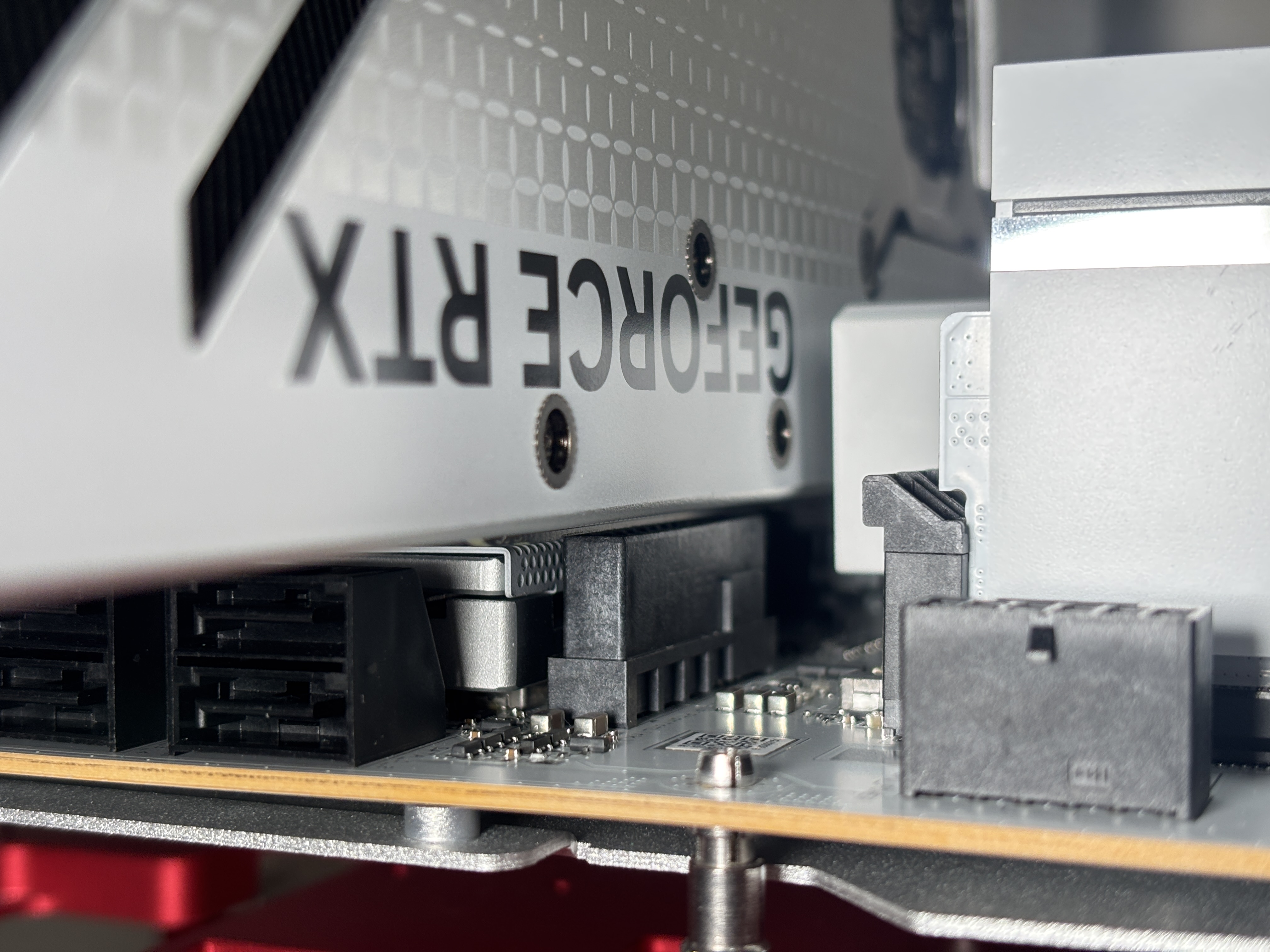

▲看著主機板上那組特製的 PhantomLink 供電插槽,相信不少人腦海中一定會浮現一個疑問:「既然它是特規,那如果我插上一般的顯示卡,物理上會不會卡件衝突?」答案是:不會!但專屬供電插槽孤零零地閒置在那邊,而顯卡正面還是無可避免地必須接上傳統的電源線,容易給人一種「暴殄天物」的可惜感

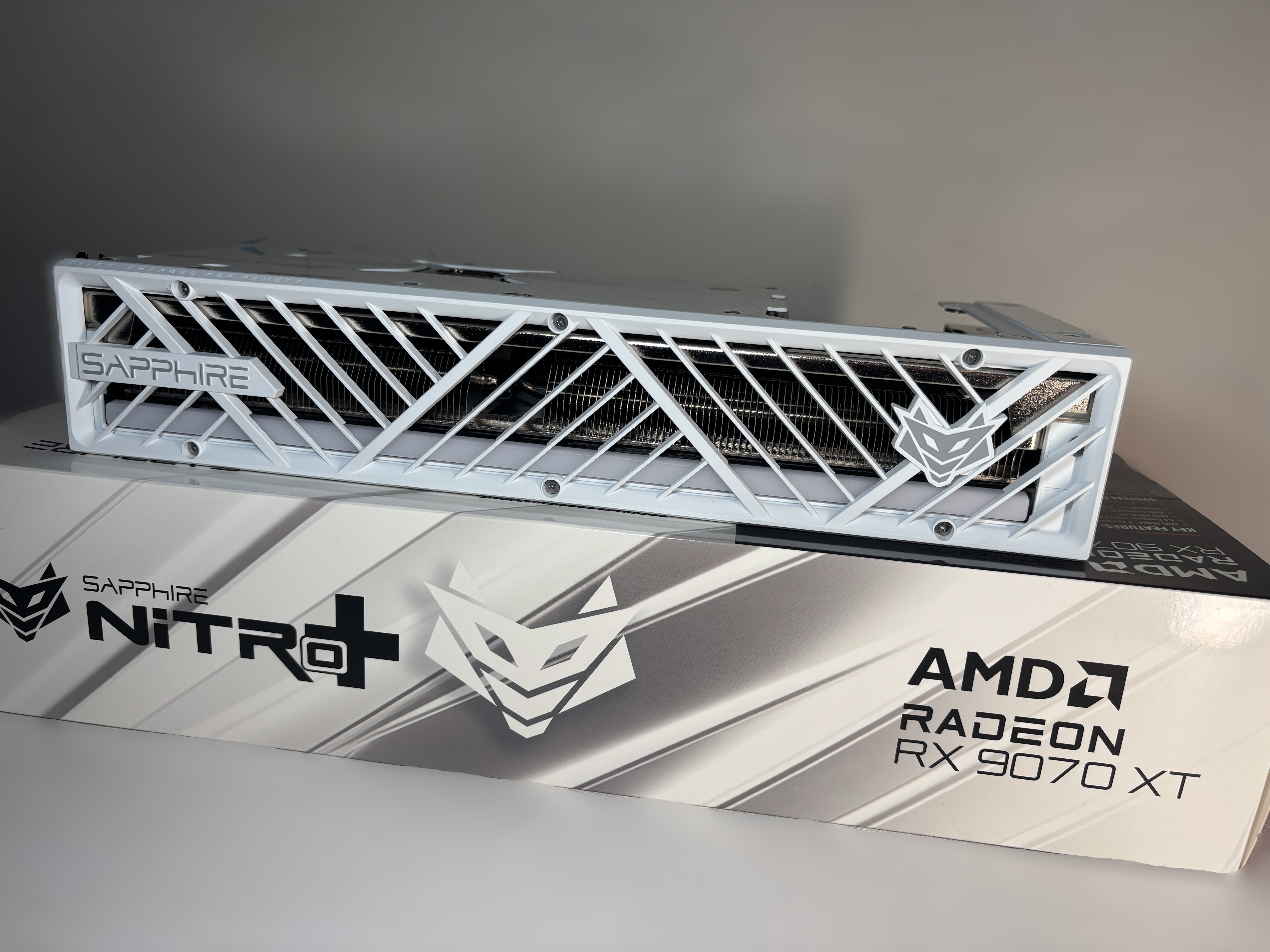

▲結束了主機板的探索,接下來就是這套北極生態圈的重頭戲:藍寶石 SAPPHIRE NITRO+ AMD Radeon RX 9070 XT PhantomLink Polar Edition 名字超長 XD

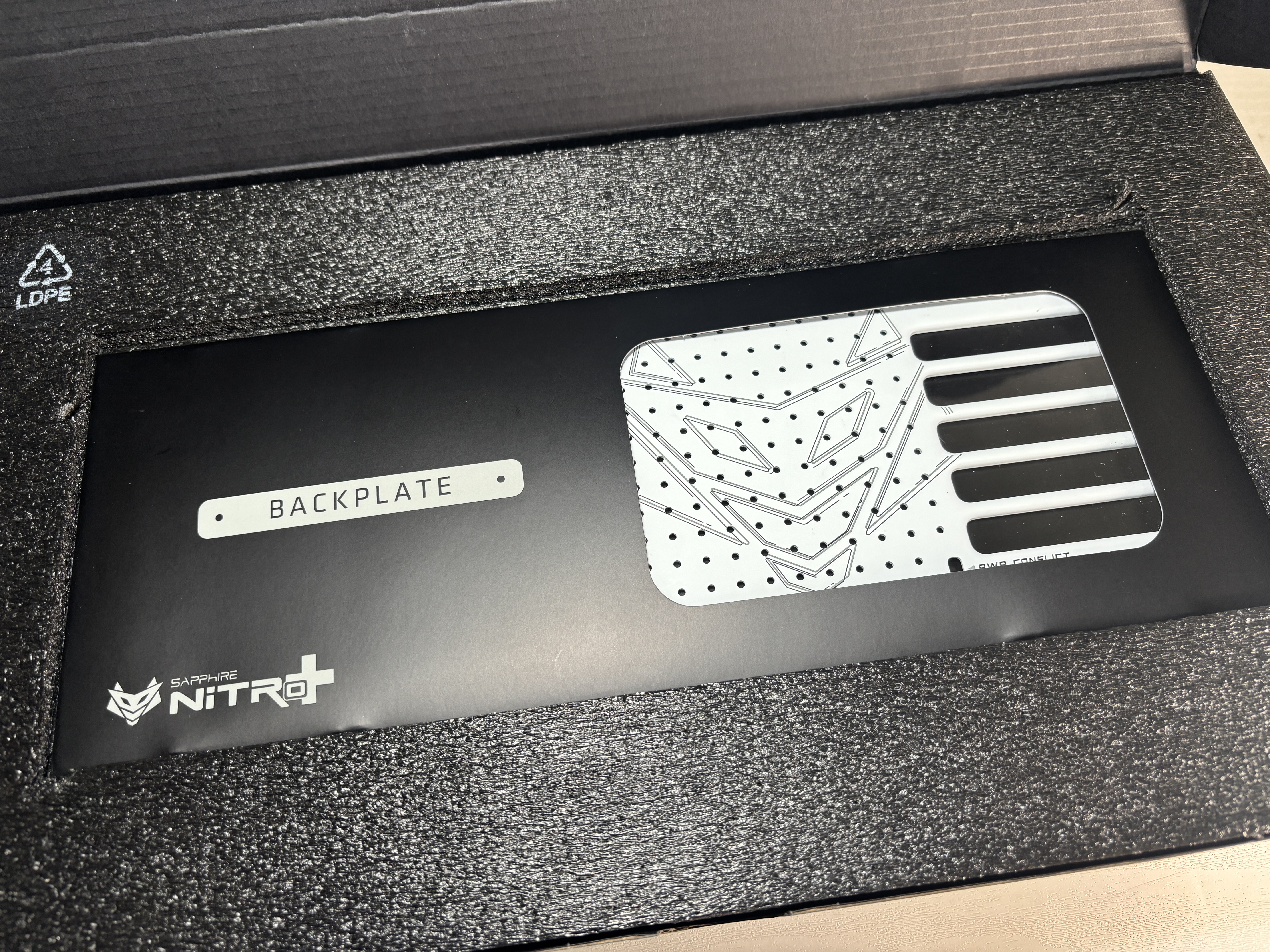

▲打開外盒後,映入眼簾的是顯示卡的強化背板!或許這時你還不清楚它的用途,等等就知道了~

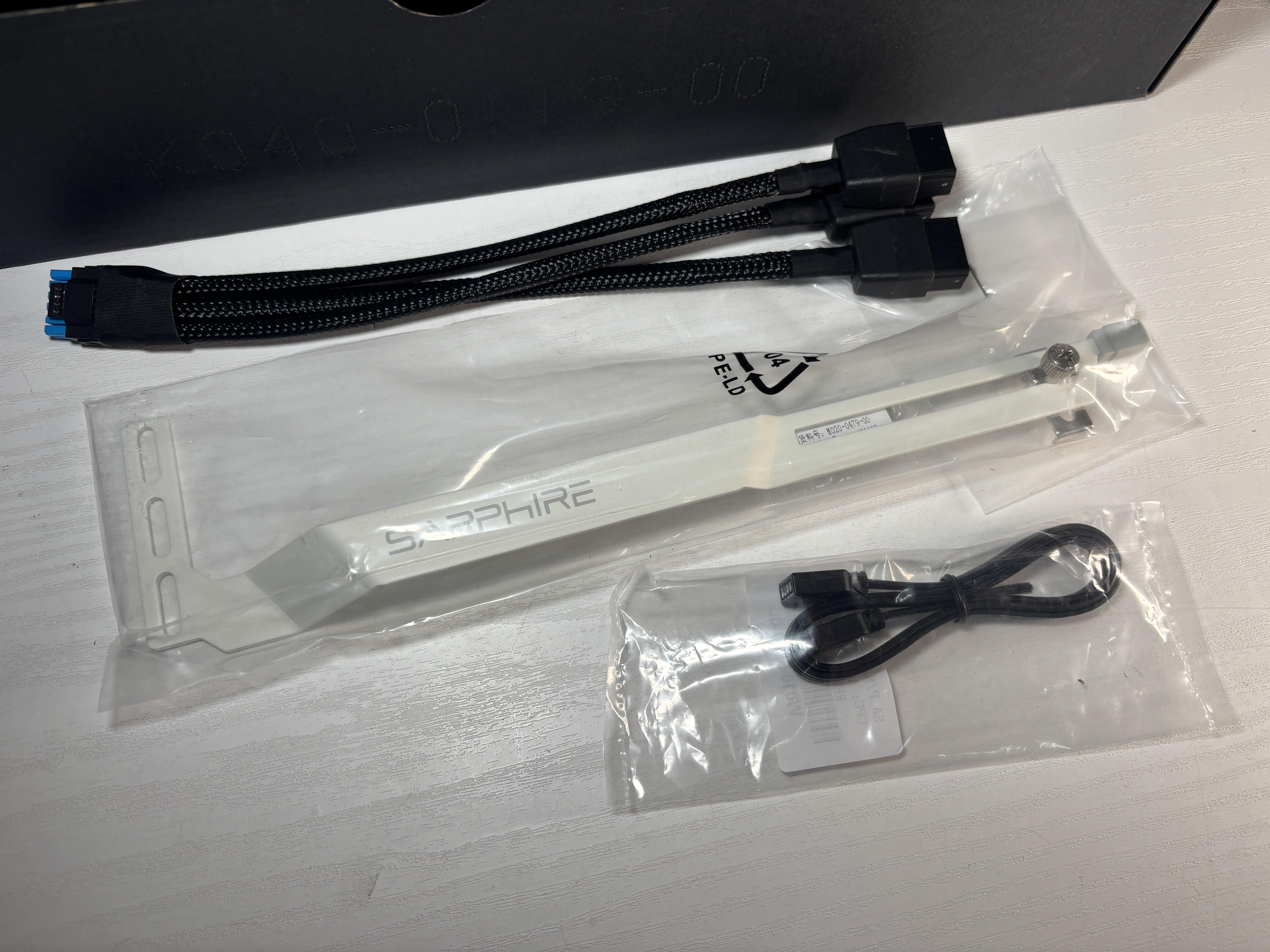

▲隨附的配件是一個擴充槽型的顯示卡支撐架、5V 3-Pin ARGB 連接線以及 12VHPWR 的轉接線材,並且接口處採用了雙色設計,能夠一眼直觀的看得出來有沒有插好插緊!

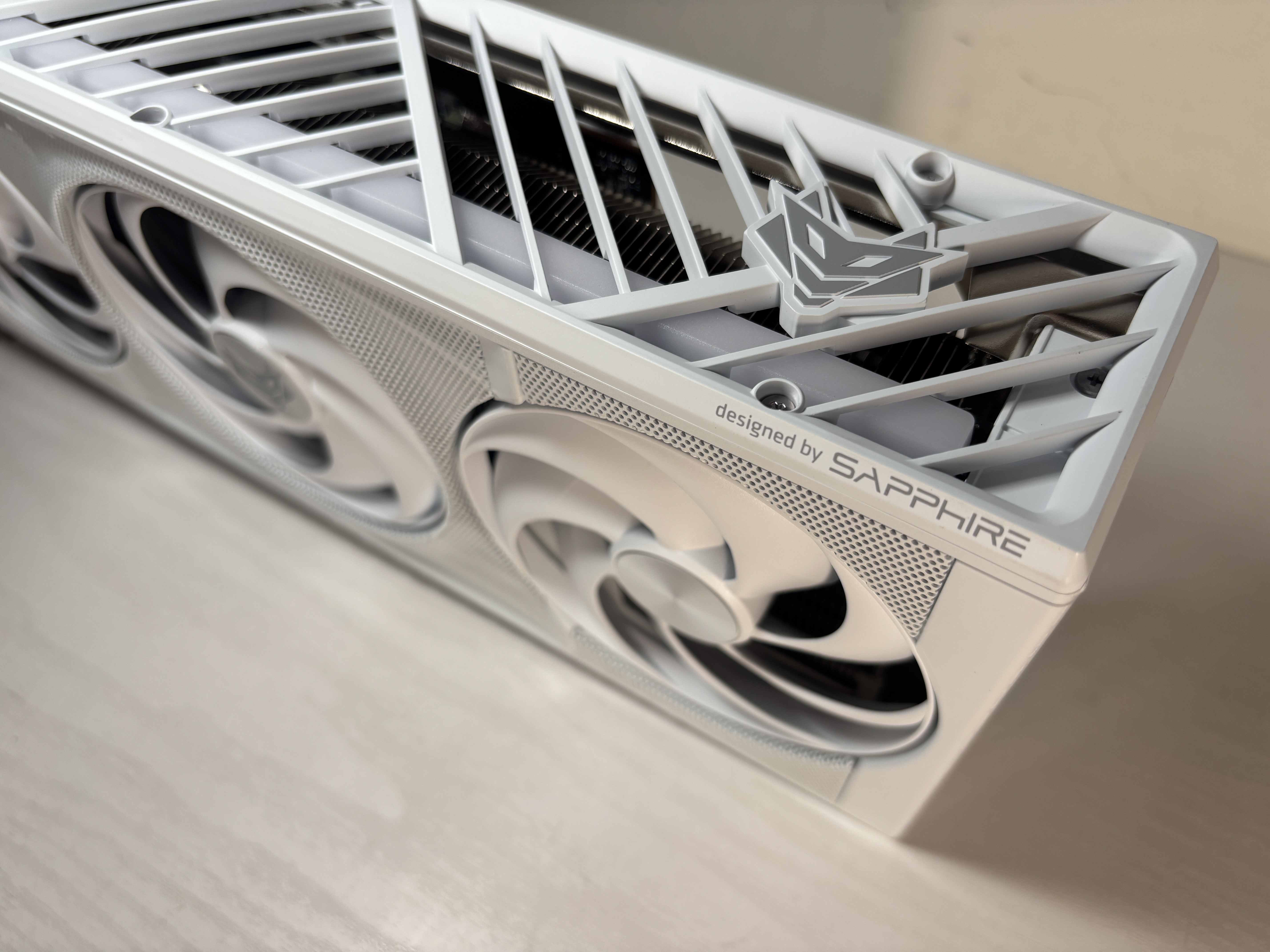

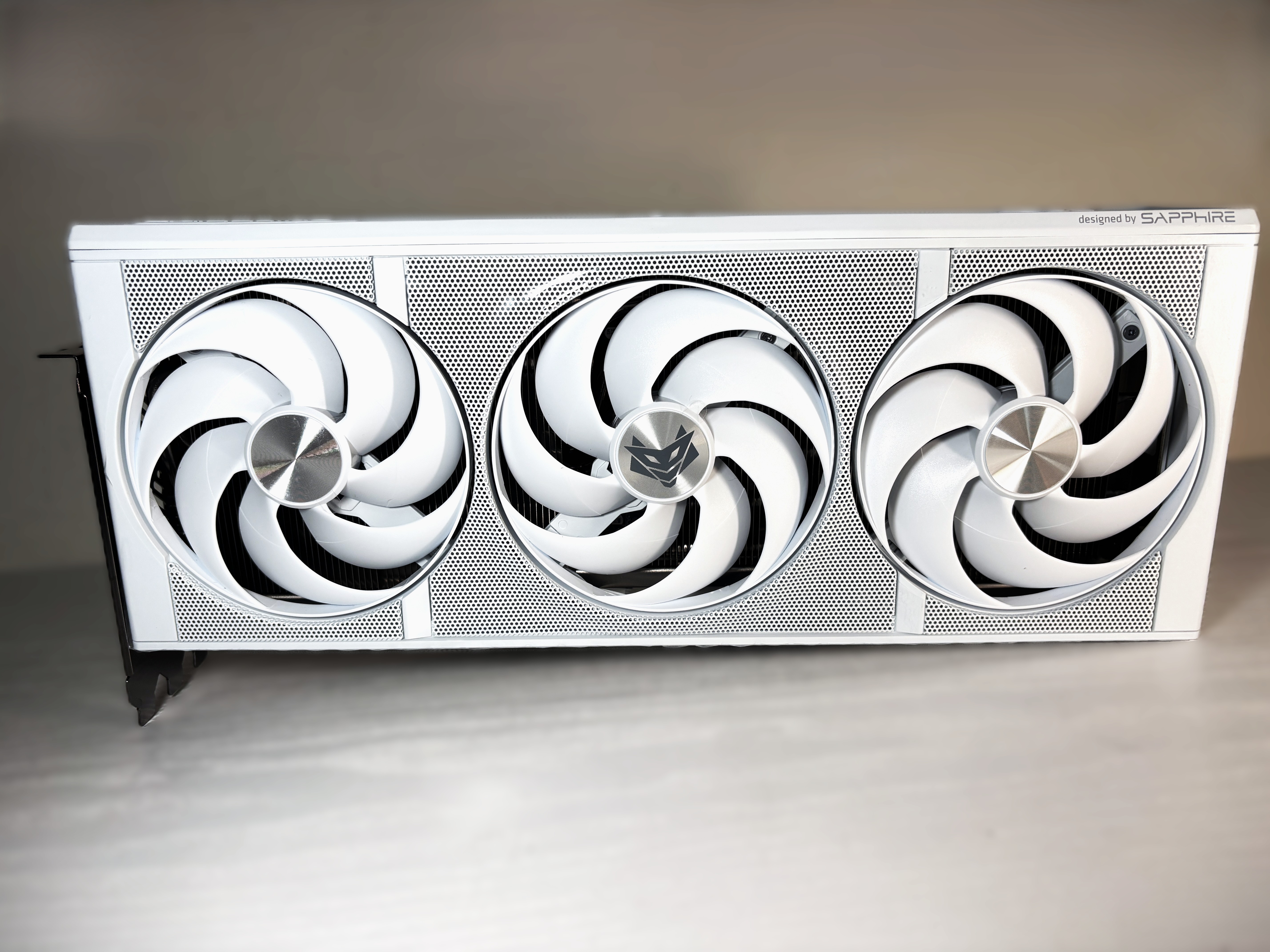

▲環繞在三顆風扇周圍的大面積「金屬沖孔網」設計,成功打破了大面積純白可能帶來的單調與塑膠感,替整張顯卡堆疊出極為高雅的工業層次,而這些細密的網孔還能進一步輔助機殼內的氣流穿透,提升整體的散熱效率~
▲在側邊右下角則以極度內斂的灰色字體點綴著「designed by SAPPHIRE」

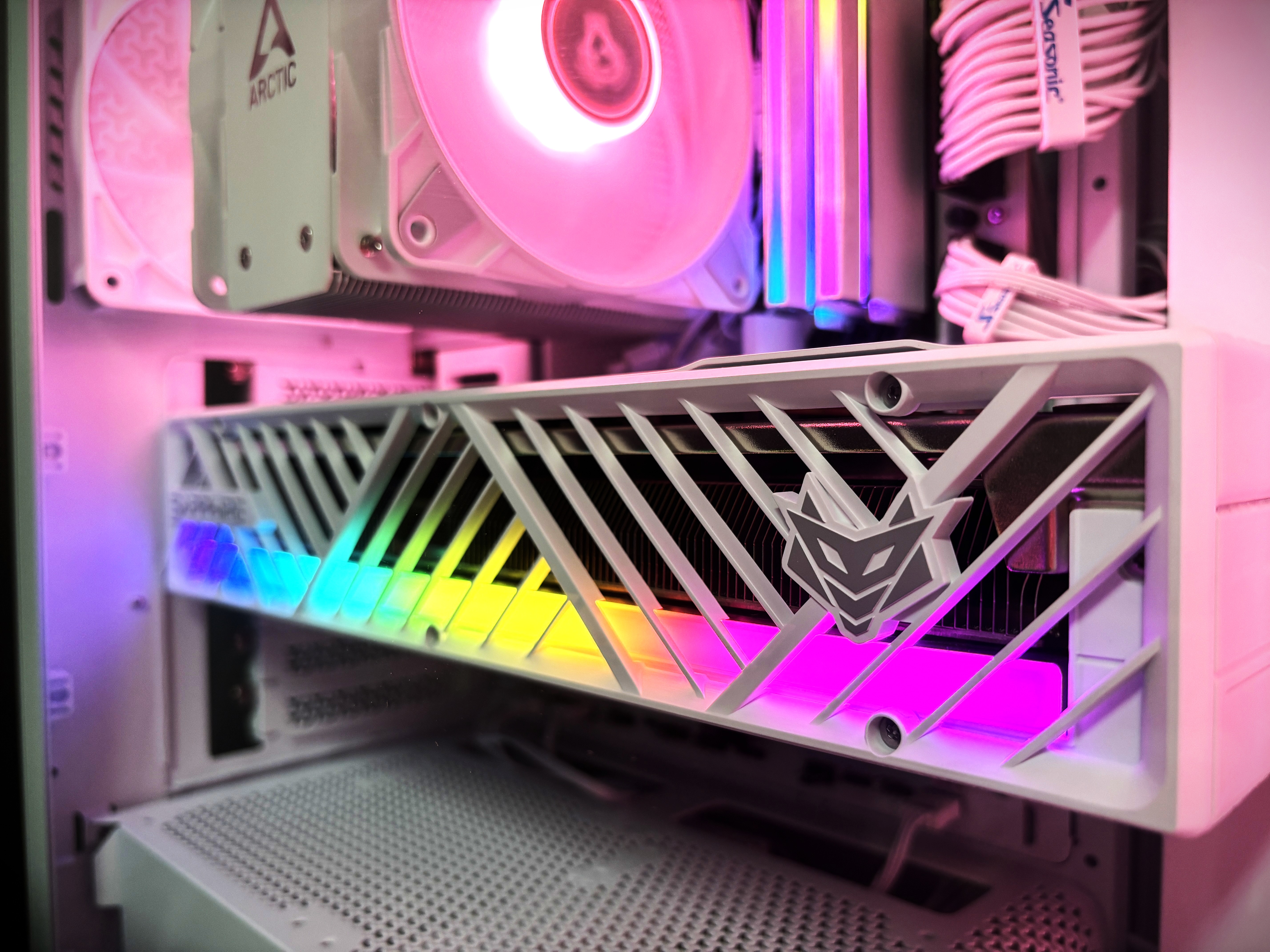

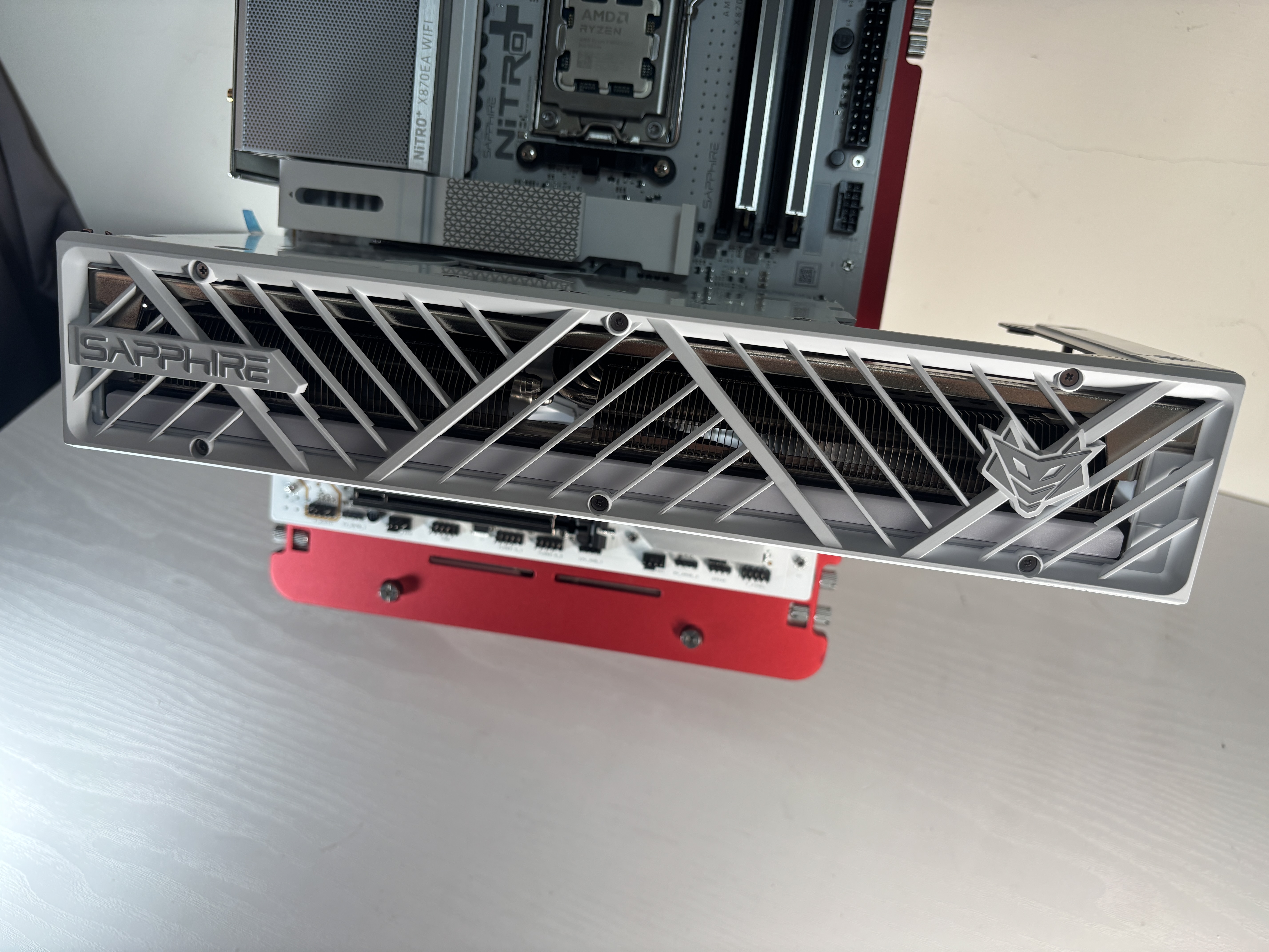

▲在平時透過玻璃側板最常直視的側面,採用了現代建築架構般的純白幾何交錯設計,大膽的骨架線條,在剛硬的科技產品中注入了一絲猶如詩篇般洗鍊的純粹感!左側俐落的「SAPPHIRE」立體字樣與右側的 NITRO+ 幾何面具之間,其實偷偷隱藏著一整條貫穿全卡的 ARGB 導光條,可以預期當系統點亮時,柔和的冰藍色光暈透過這些幾何光柵透射而出,絕對會是機殼內最迷人的極光!

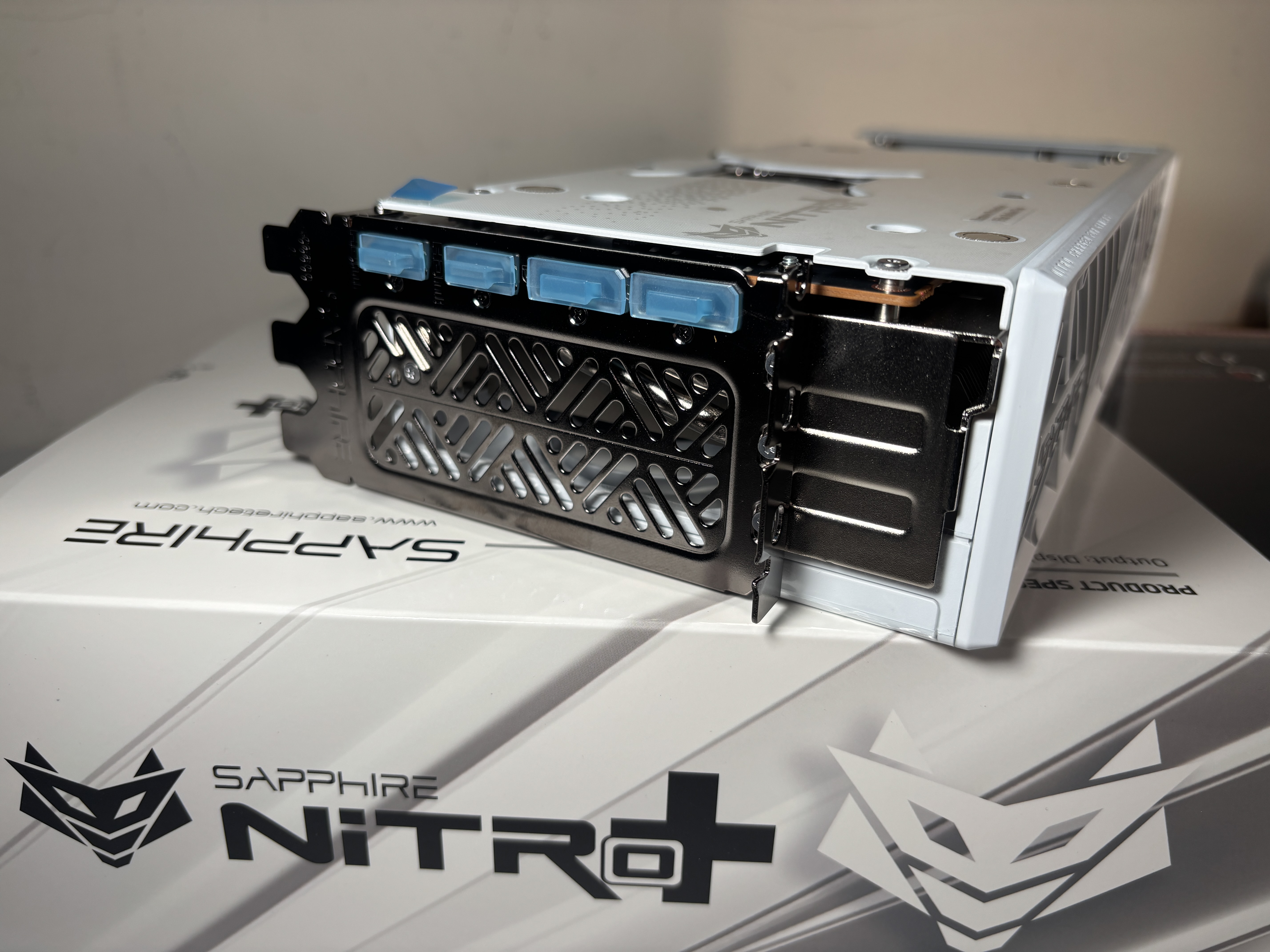

▲擋板上配置了四組影像輸出介面,原廠非常貼心地為每一個接口都套上了專屬的淺藍色防塵蓋!提供了 HDMI 2.1b 與 DP 2.1a 各兩個;詩人在三槽的擋板中還有發現細節,採用了與頂部裝甲相呼應的幾何交錯鏤空設計~

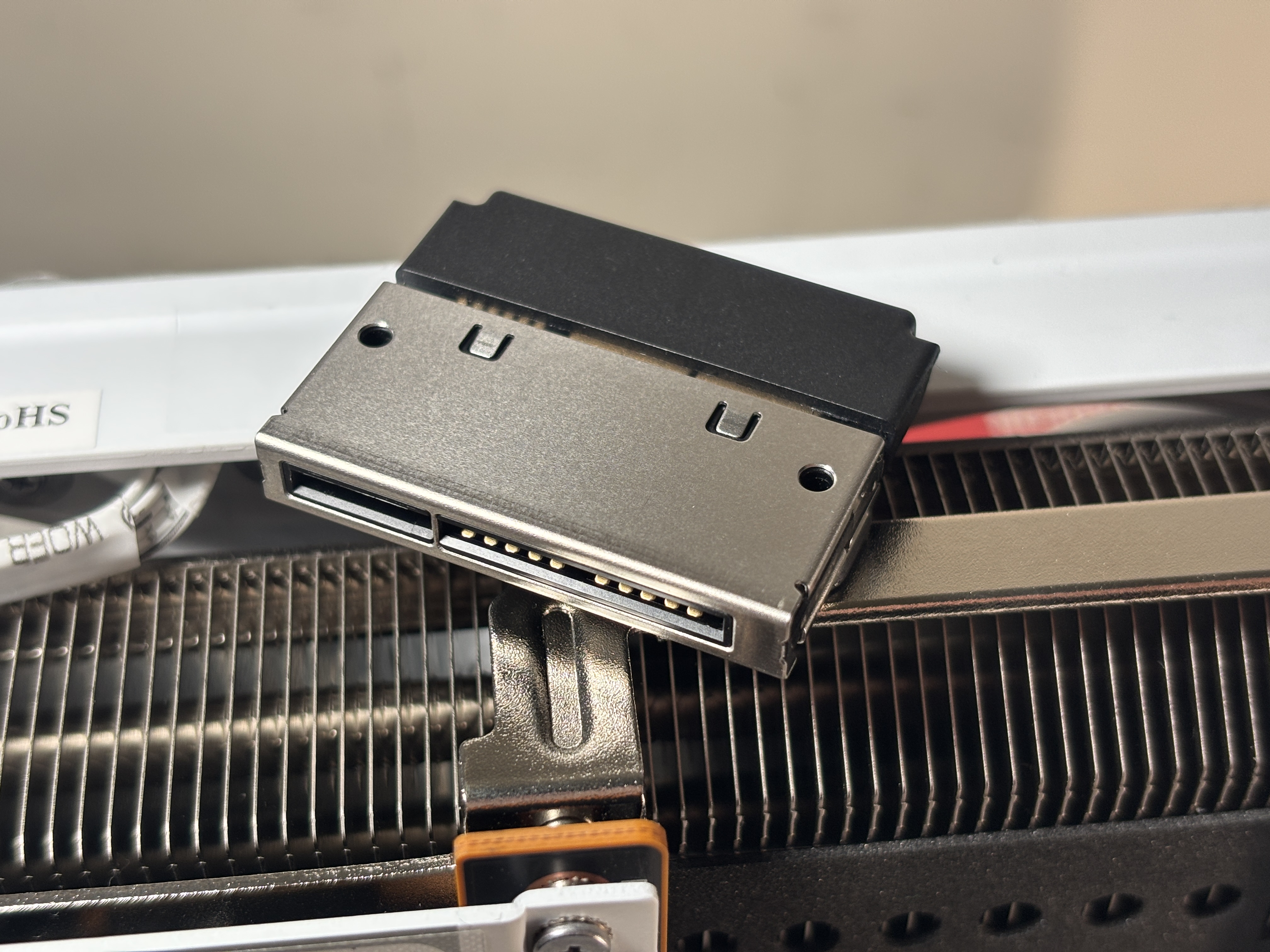

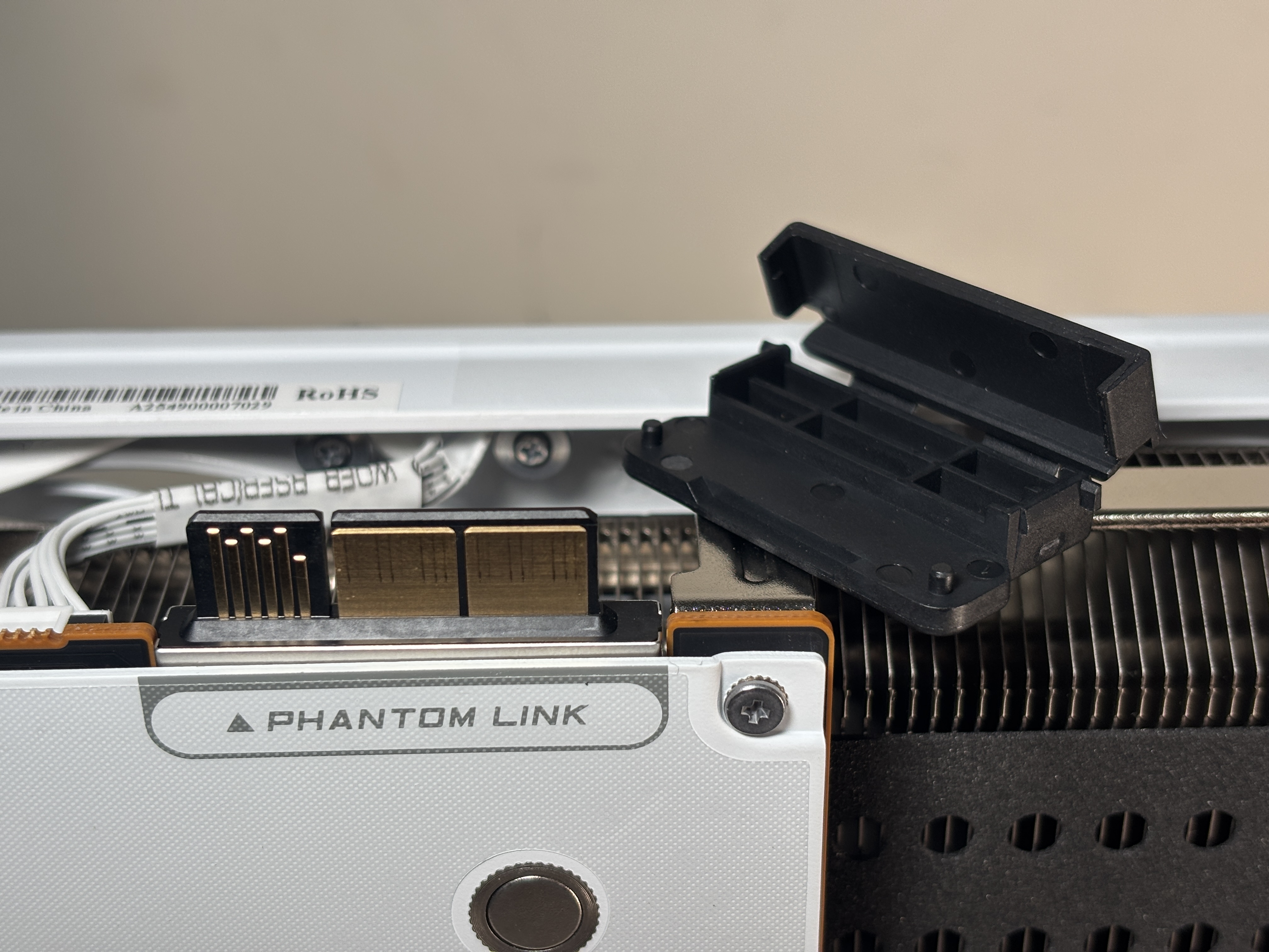

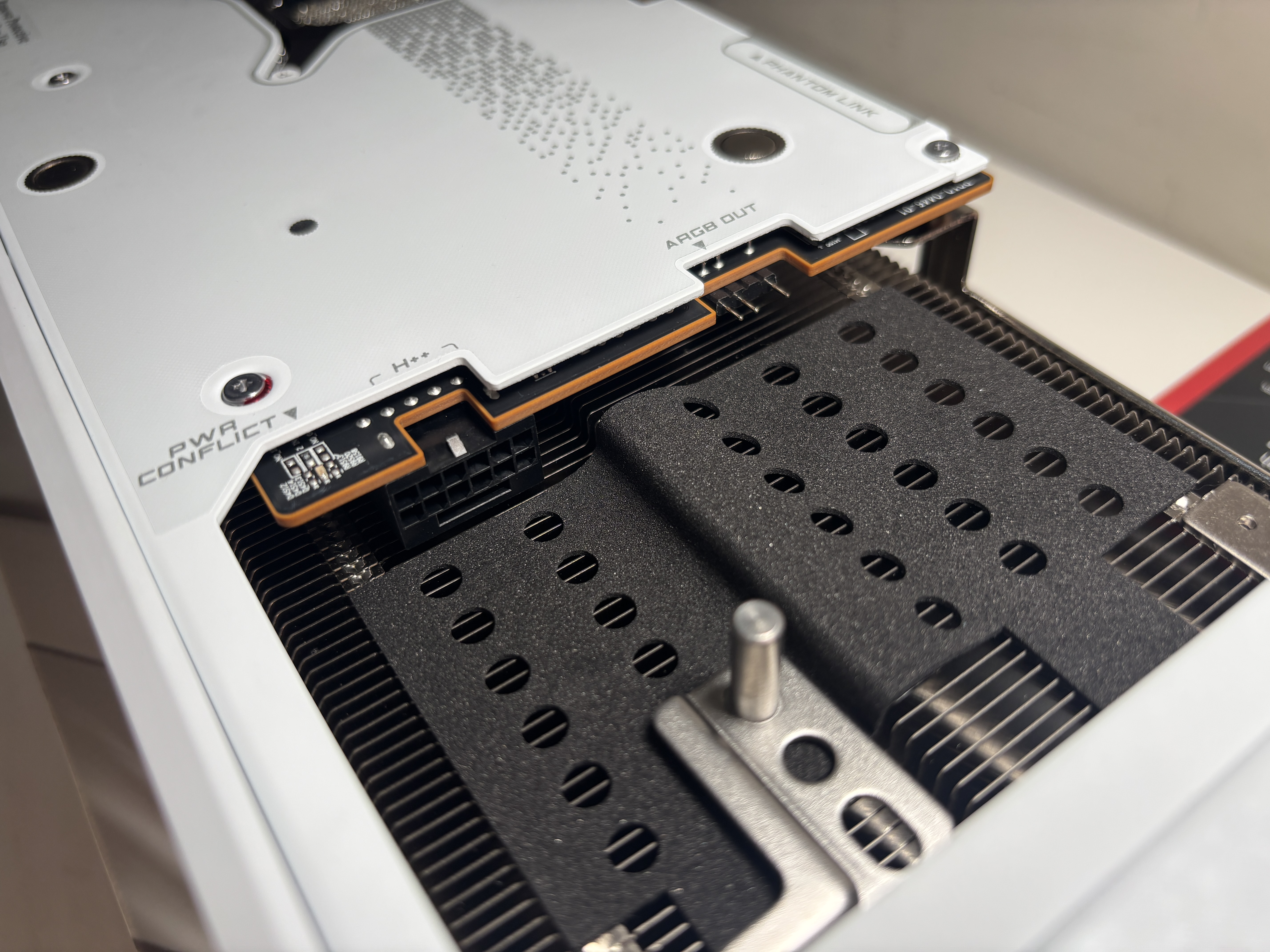

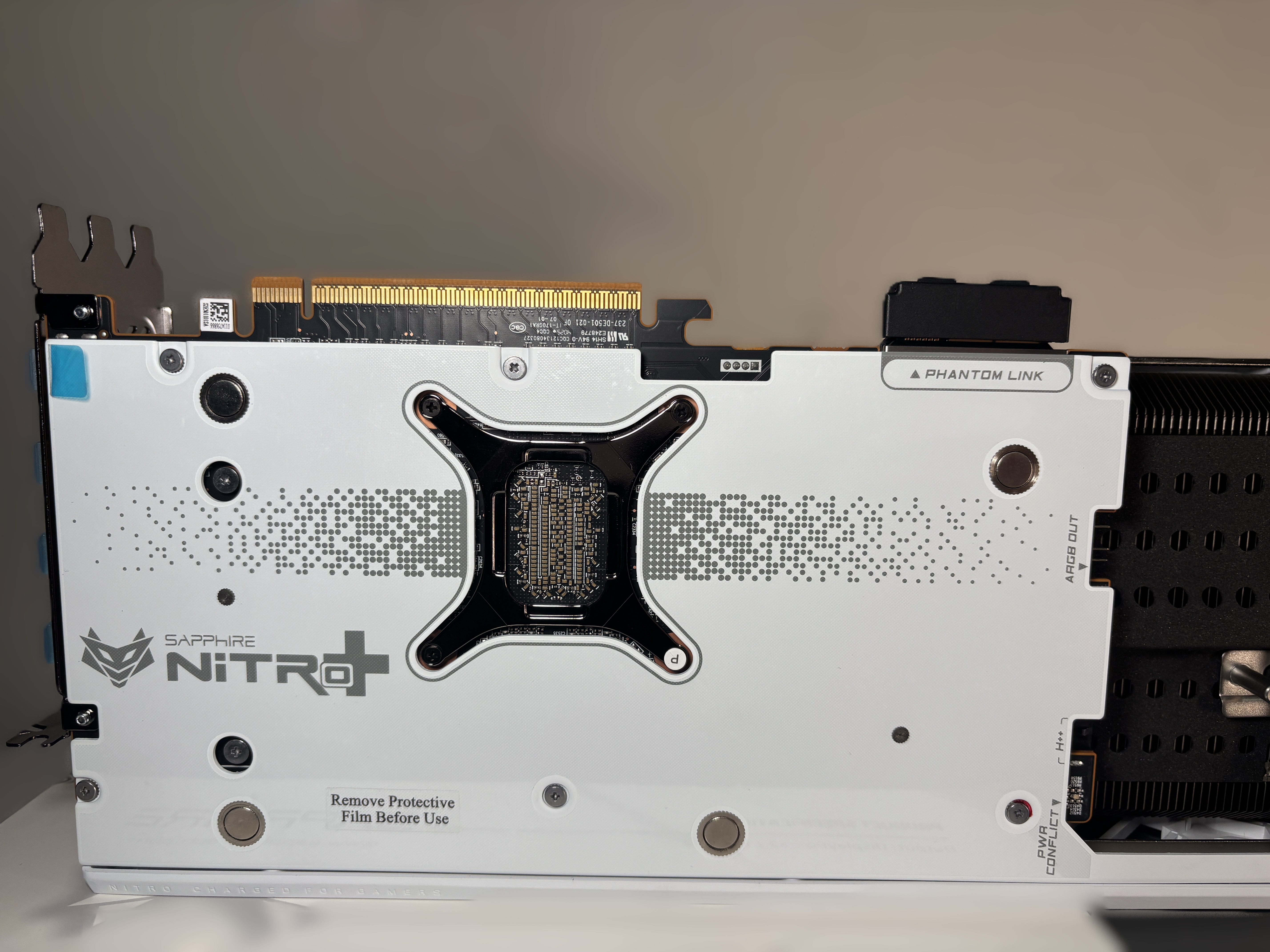

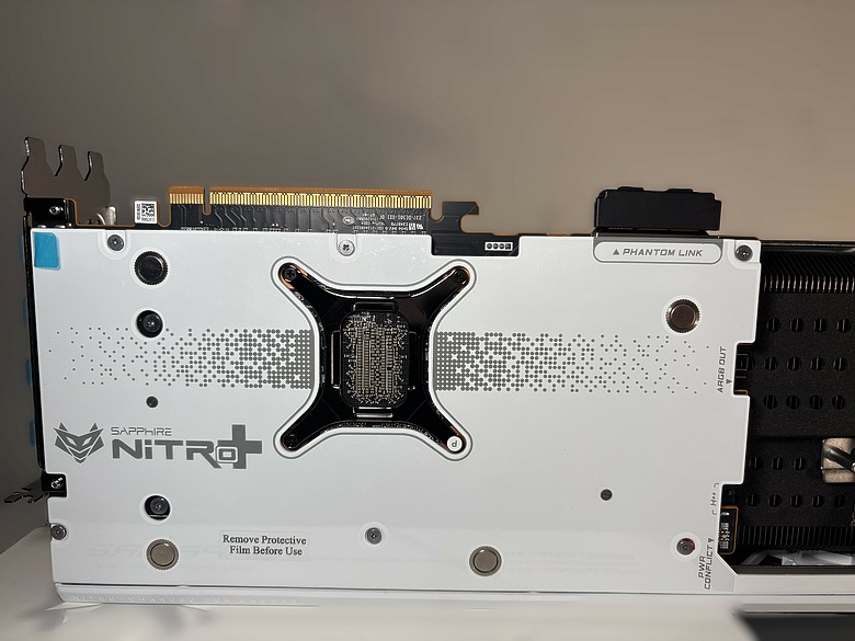

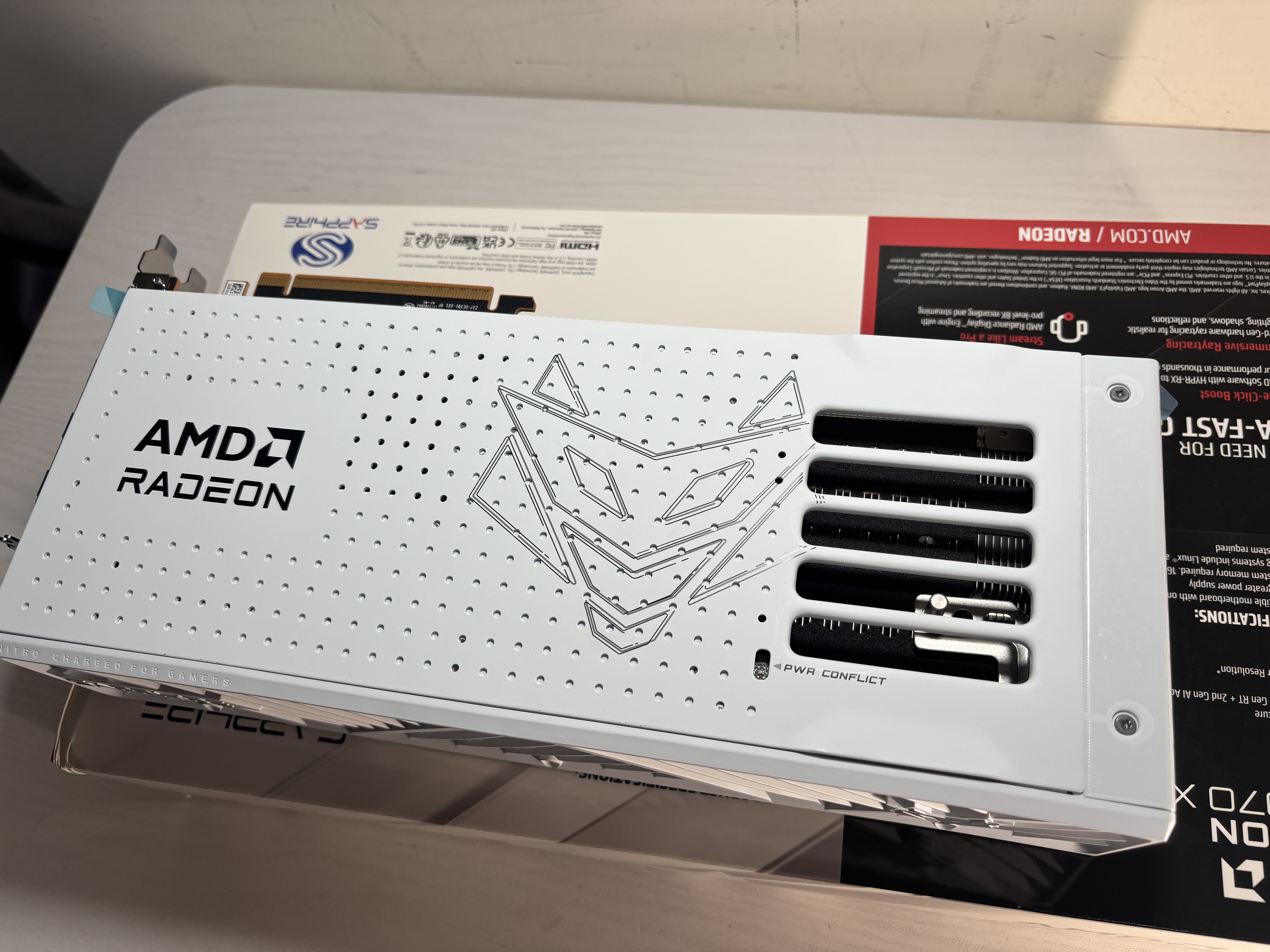

▲揭開零線材的終極奧義:PHANTOM LINK 專屬端子,在金手指右側赫然出現了一組額外凸出的黑色供電端子,這就是整套隱藏供電系統的「接收端」,也是先前提及的 GC-HPWR 可拆卸式供電模組!

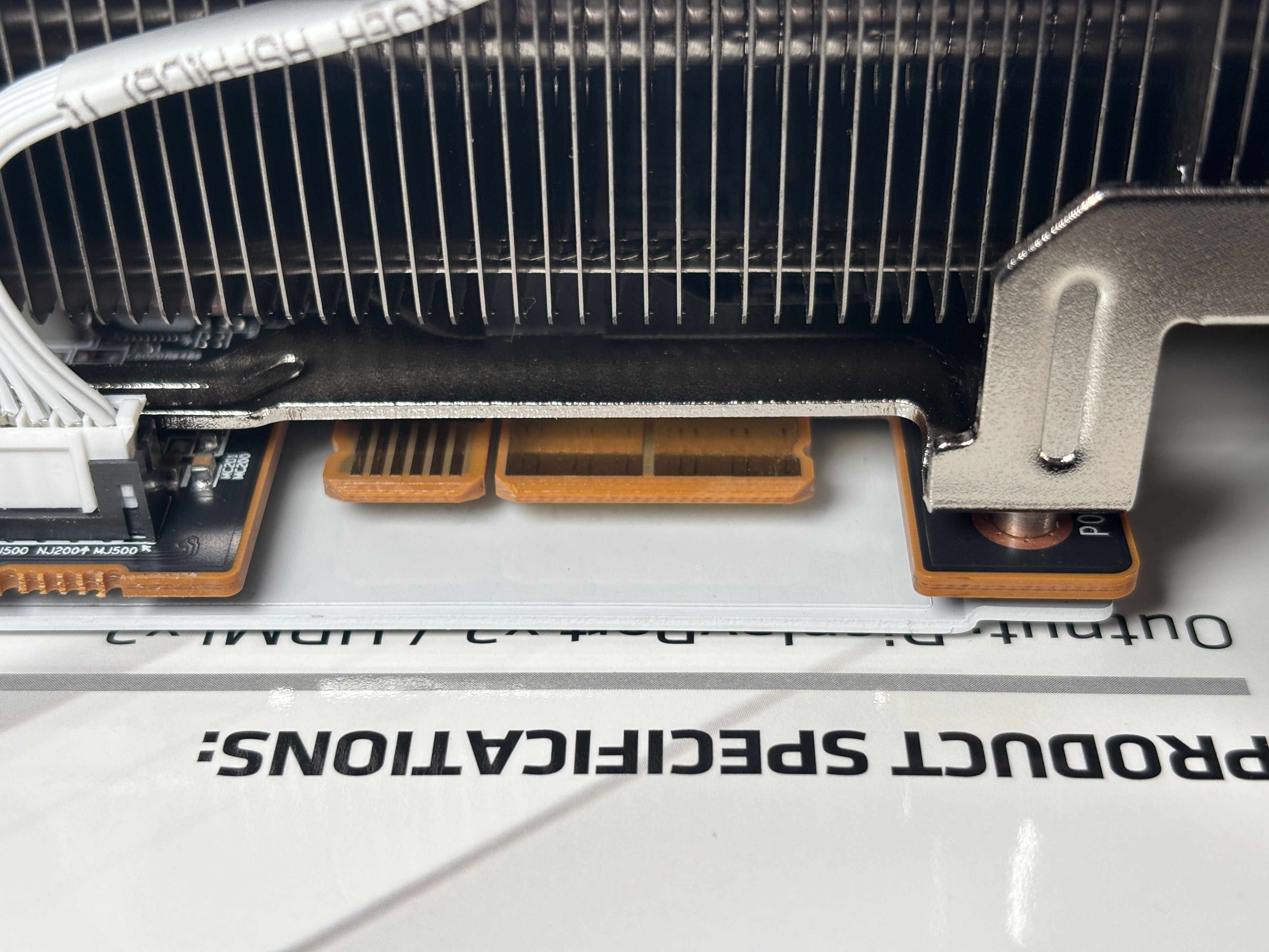

▲卸下出廠預先蓋上的黑色防塵保護套,左側五組較細密、帶有斷點的金屬接腳,是負責傳遞溝通訊號的資料通道,確保主機板與顯卡之間的供電協議、狀態監控能精準無誤地傳達;而右側那兩大塊面積極其寬闊、猶如金磚般的平整銅片,則是負責承載動輒數百瓦龐大電流的實體高速公路!你可能會擔心,在 12VHPWR 層出不窮的燒毀案例,改用這樣的供電方式,會更安全嗎?其實這項技術原型正是來自於伺服器與資料中心領域行之有年的 HPCE(High Power Card Edge) 連接標準,完全不用擔心~
▲你可能會說:那我買了這種隱藏供電的背插顯卡,以後換主機板不就整張廢了?不用擔心!它並不是焊死在 PCB 上的固定元件,而是一個可以獨立的快拆式載流模組,拔掉模組就搖身一變,是個擁有傳統電源接口、放諸四海皆準的標準旗艦顯卡
▲拆掉後會發現,實際上的供電金手指是做在 PCB 上並設計了內縮,在一般常規的使用情況下不用擔心會去接觸到,獨立的快拆式載流模組就像是一塊延長線來跟主機板連接
▲在不採用金手指供電的情況下,就需要將 12VHPWR 接在顯卡上,而藍寶石將接口巧妙地設置在顯卡尾部,甚至在鰭片上還鋪墊了一層海綿,避免線材直接觸碰到鰭片導致刮破或是溫度上升

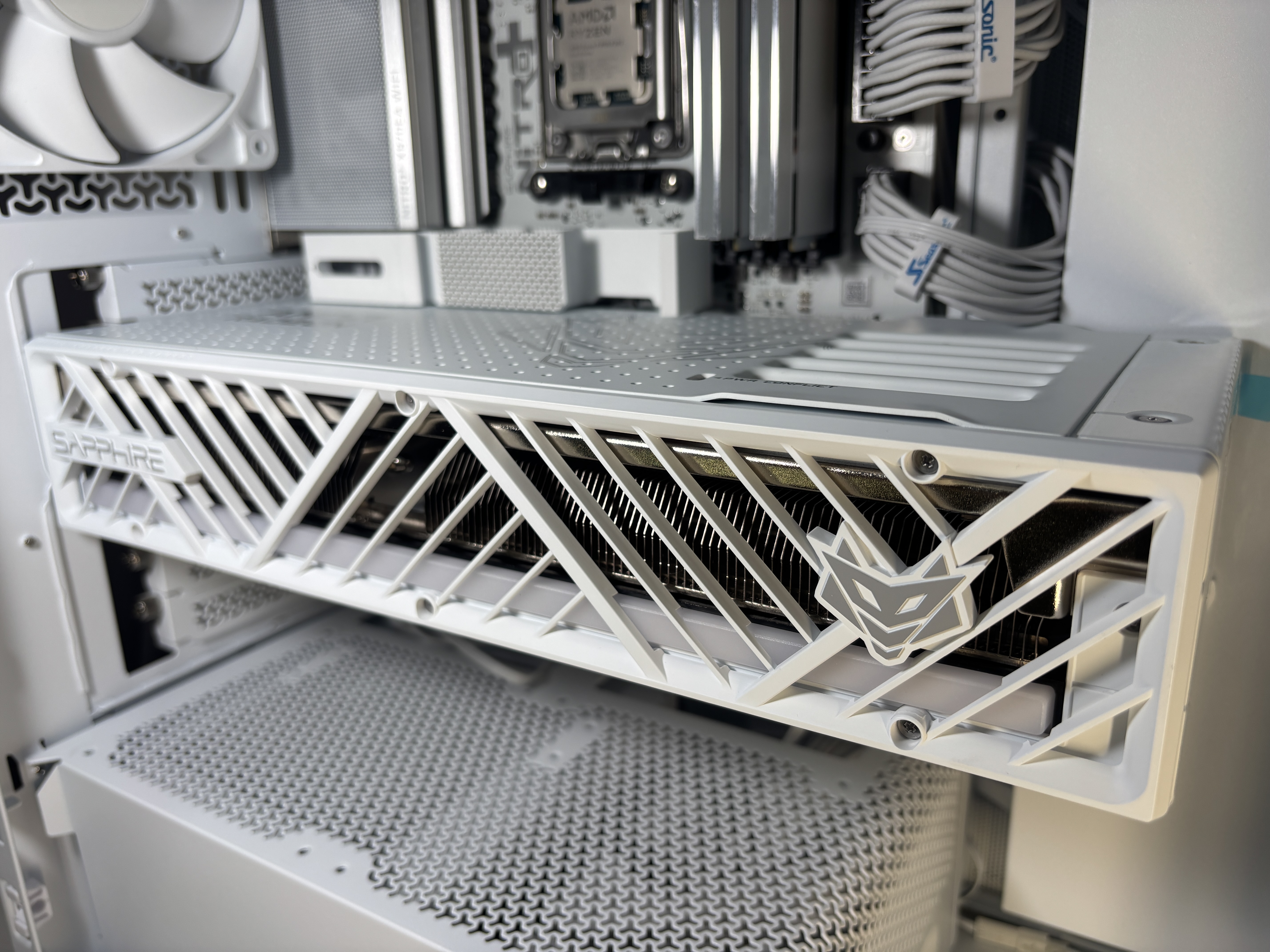

▲還記得一開始的背板嗎?接好線材之後,喀啦一聲完美吸附上去的磁吸式全覆蓋純白上蓋,可以想像線材從後面順著走到機殼後方,一樣不會讓線材破壞了美感,在視覺上猶如北極冰原般,平整且純淨無瑕的白雪畫布~
▲大家可以仔細掃視這張顯卡的整個側面,沒錯,這裡沒有任何傳統的 8-Pin 或是 12VHPWR 電源接口凹槽!這正是我們前面花費許多篇幅探討的主機板「PhantomLink」隱藏式供電技術,在顯示卡端給出的搭配方案,因為供電已經完全交給了底部的 GC-HPWR 模組,顯卡的頂部終於得以從那根粗壯、難以理線且破壞畫面的電源線中徹底解放!

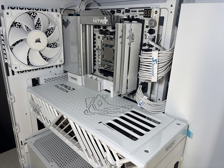

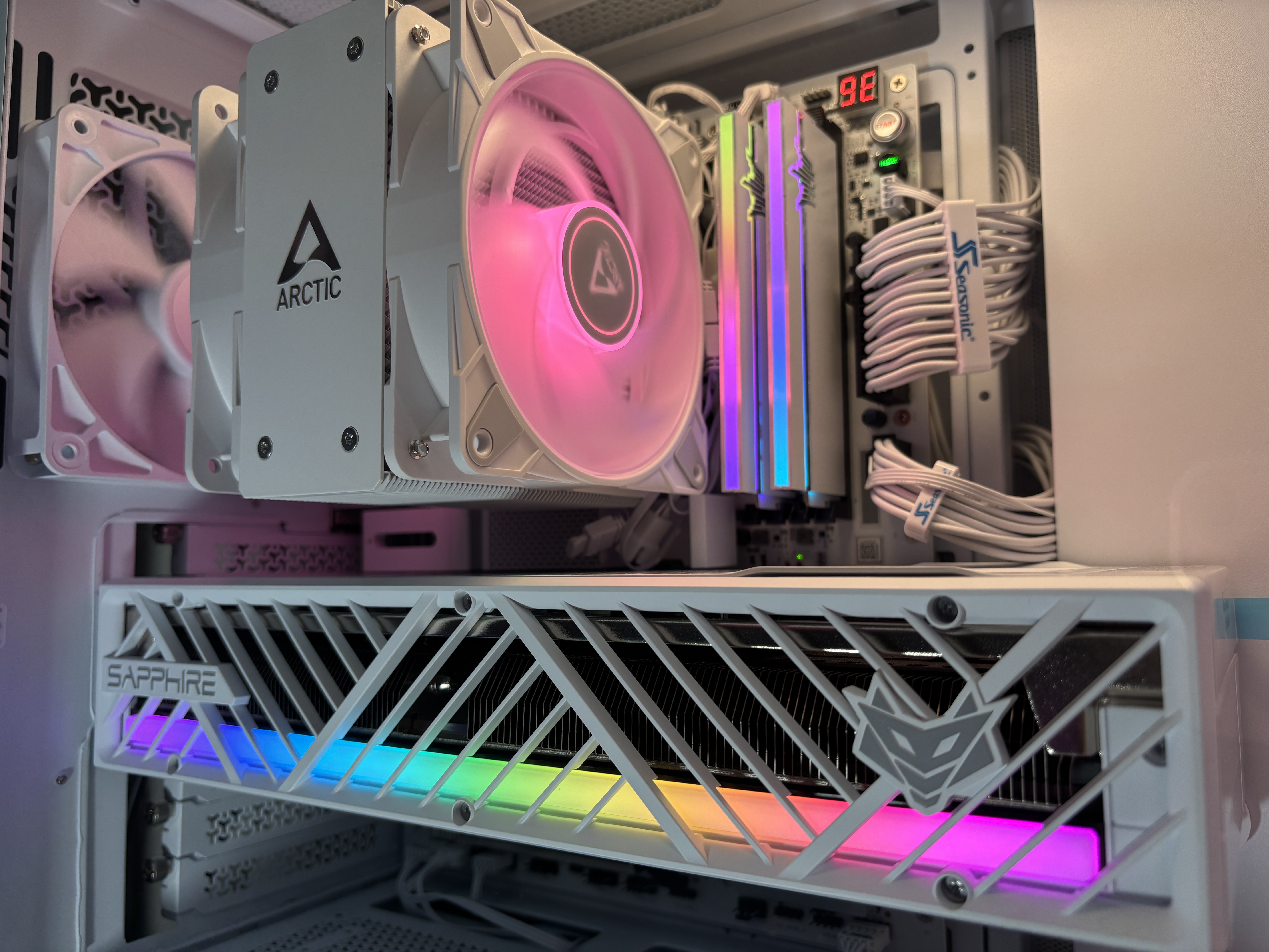

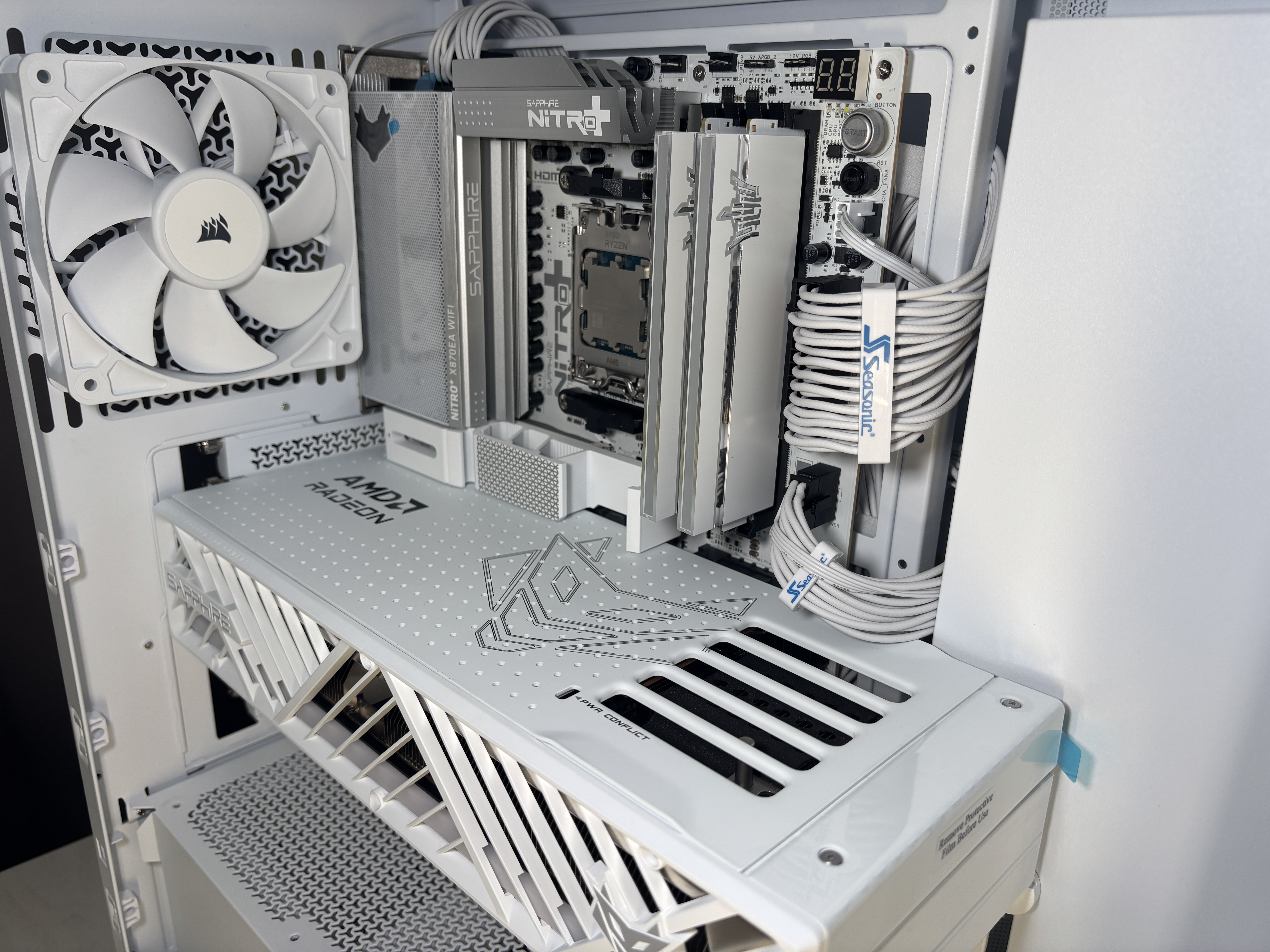

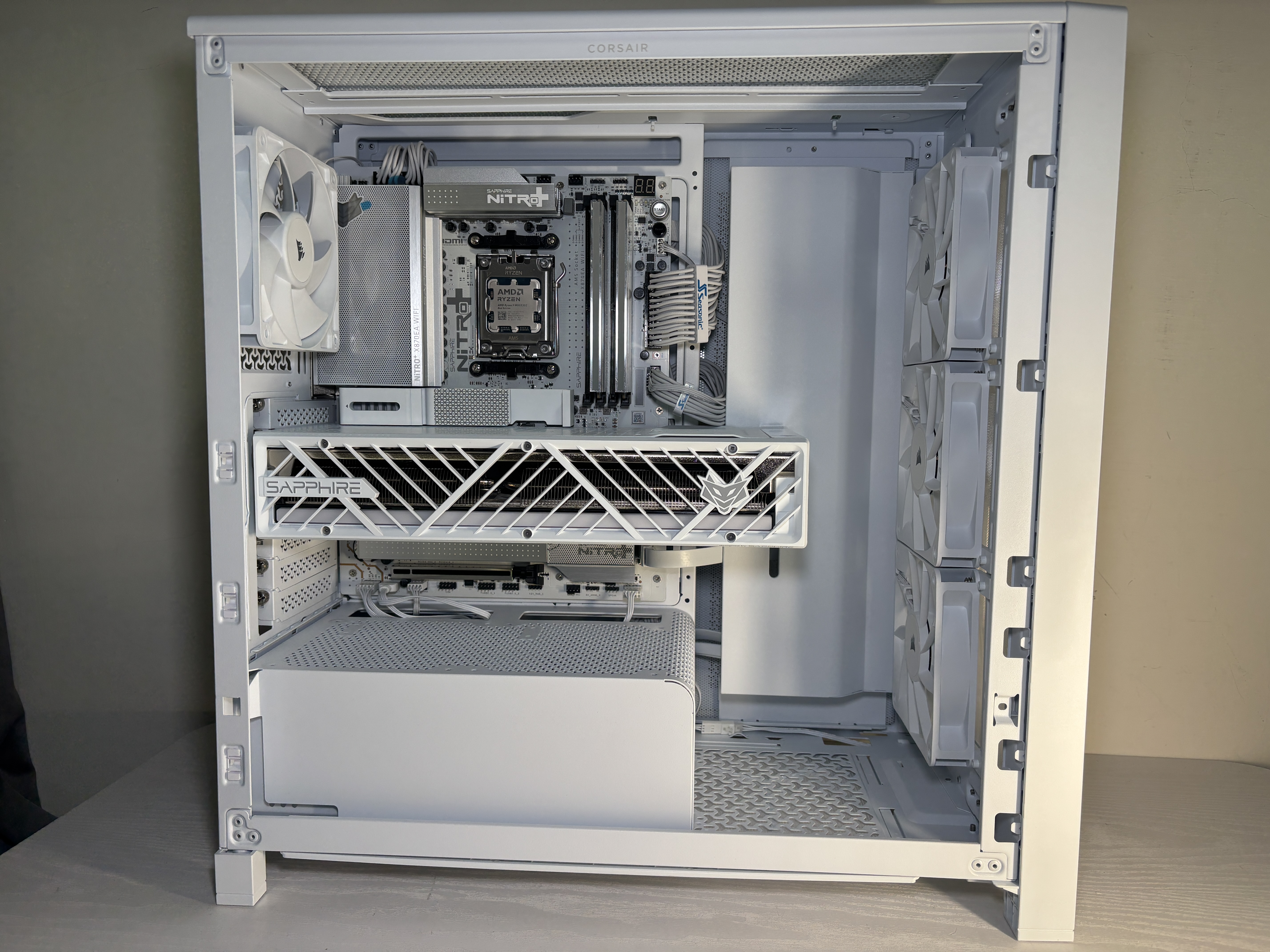

▲由於 BC1 裸測架實在沒辦法體現出這樣組合的特色,所以自費購買了 Corsair 的機殼來做搭配,當我們把這套 SAPPHIRE NITRO+ 北極版雙雄,正式裝入白色機殼後,「PhantomLink 隱藏式供電」這套組合拳,迎來了它最具象化的時刻~

▲順便使用了前陣子所申請的海韻原廠壓紋理線梳,整體的效果還算不錯,但詩人手藝不是太好,還是沒辦法做到那麼整齊劃一
▲不得不說,藍寶石這樣的設計,從正面看過去,沒有突兀的黑色供電凹槽,沒有生硬彎折的 16-pin 電源線,更沒有垂掛在半空中的線材噩夢,PhantomLink 隱藏式供電技術在此刻完成了它最優雅的魔法~

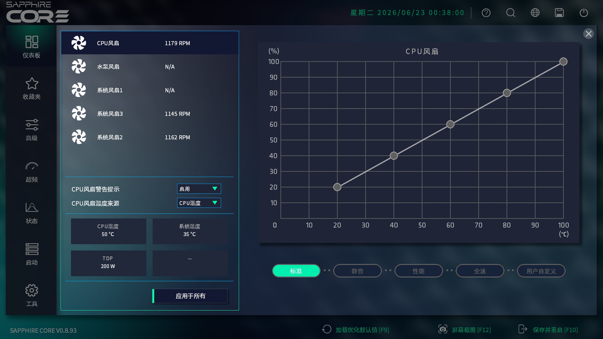

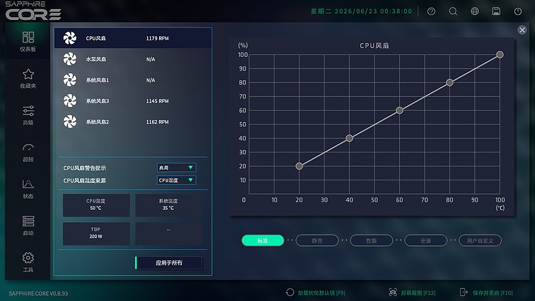

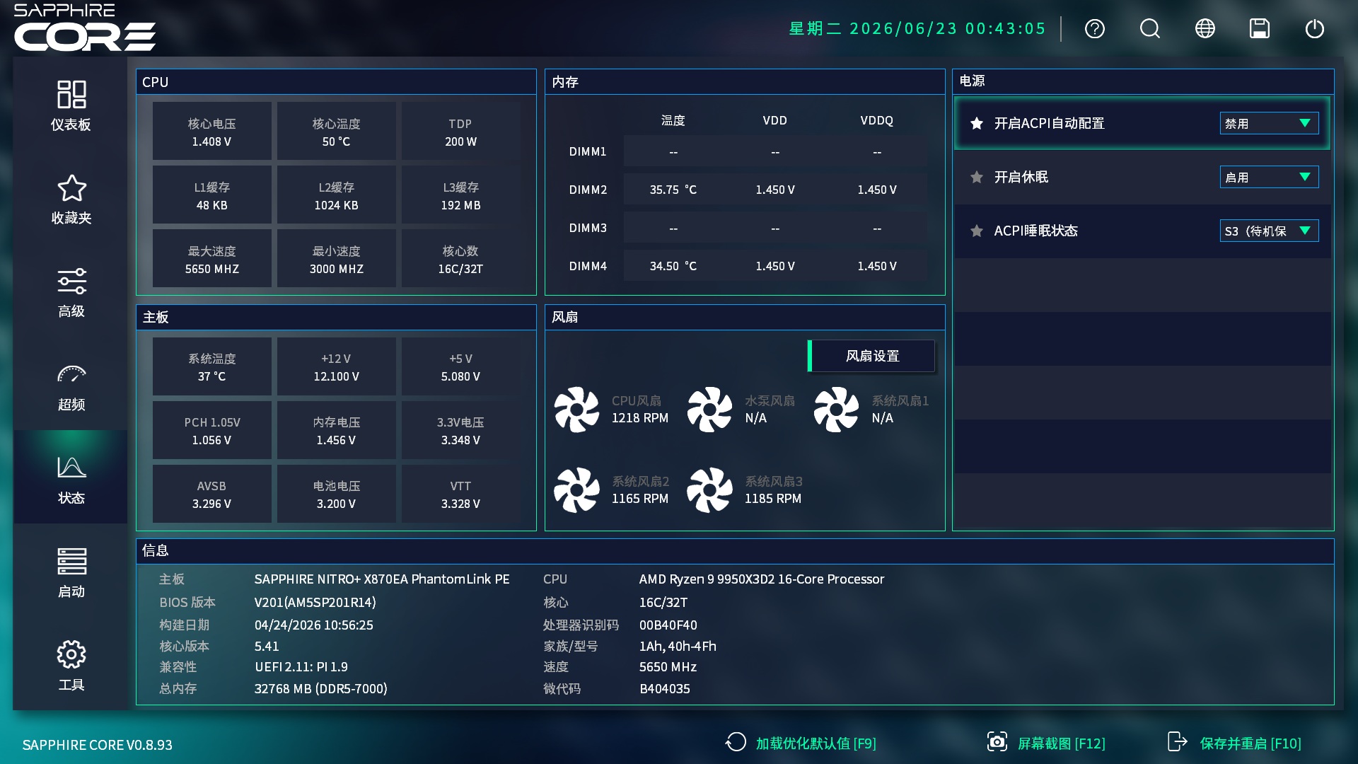

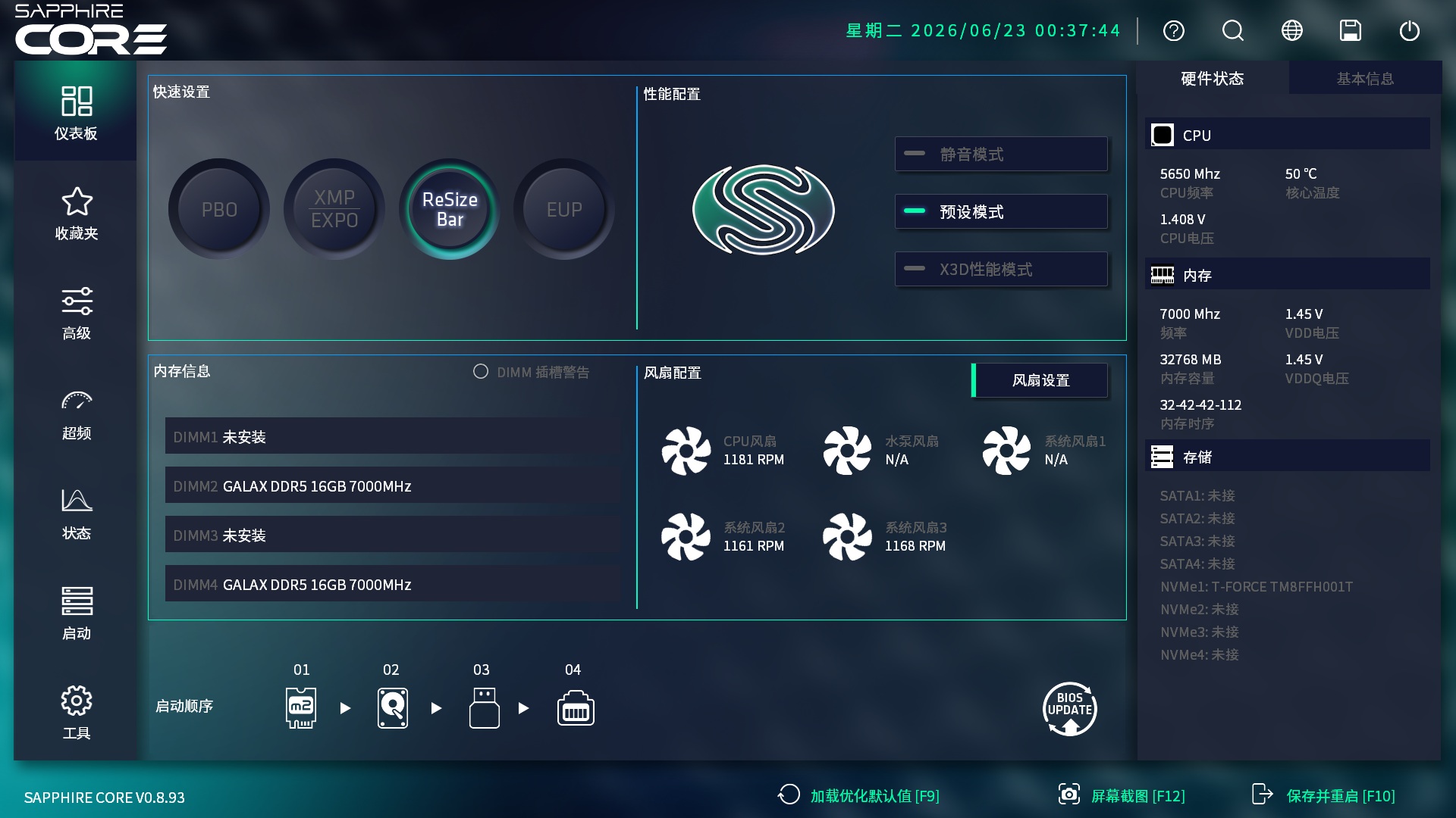

▲開機點亮之後,先來簡單聊聊藍寶石主機板 NITRO+ X870EA PhantomLink Polar Edition 在 BIOS 中的介面,沒有特別分成簡易模式與進階模式,整體介面看起來還算蠻直覺的,不過在操作上的部份,設計成更適合用滑鼠來控制!
▲在風扇控制的部分,預設的曲線很線性,那如果在性能配置的部分選擇了靜音模式的話,這裡的風扇控制曲線也會跟著切換到靜音模式,當然也可以隨時再進來改成用戶自定義的方式~
▲詩人還蠻喜歡他們在狀態列表上的呈現方式,也去下載了新的 BIOS 來感受一下升級流程,非常的直覺好用;整體而言在 AMD 這邊真的不需要特別去調整什麼東西,對我來說就是開啟 PBO 跟 EXPO,關掉 AVX512 以及風扇曲線拉一拉而已,在這裡就簡單帶過~
▲比較可惜的一點是,詩人沒有在 BIOS 中找到可以把 Q-CODE 數位顯示代碼給調整成 CPU 溫度的功能,只能讓它常規顯示在 9E,這點小小可惜一些~

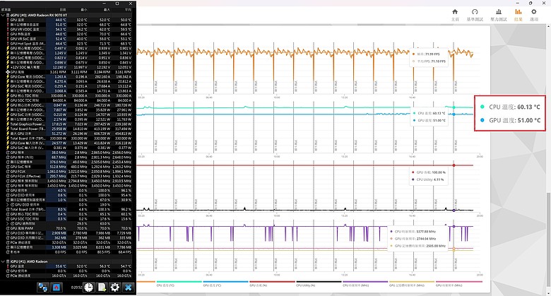

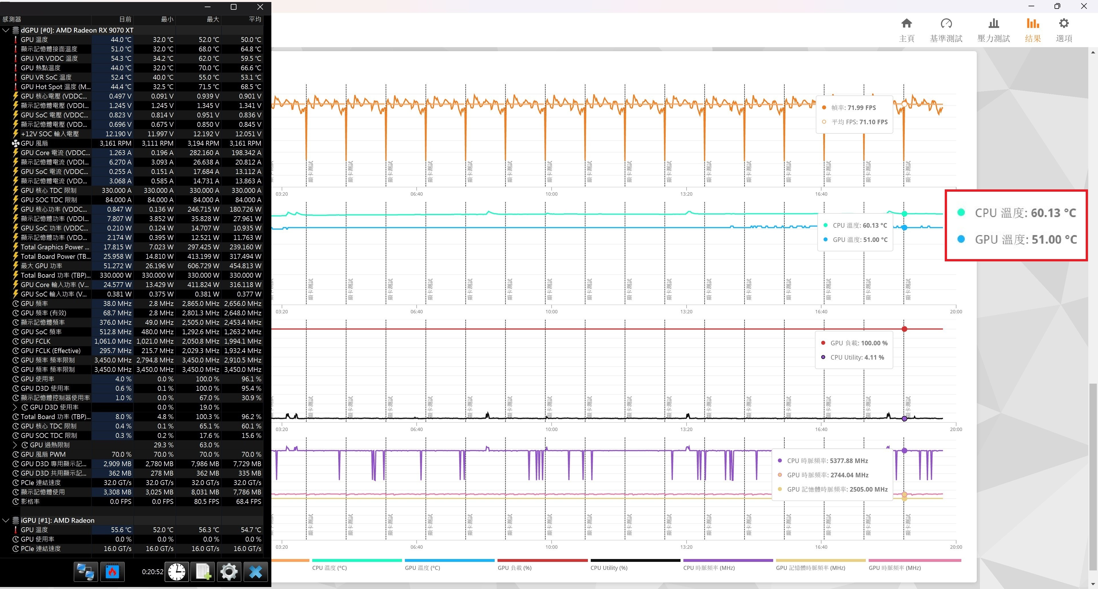

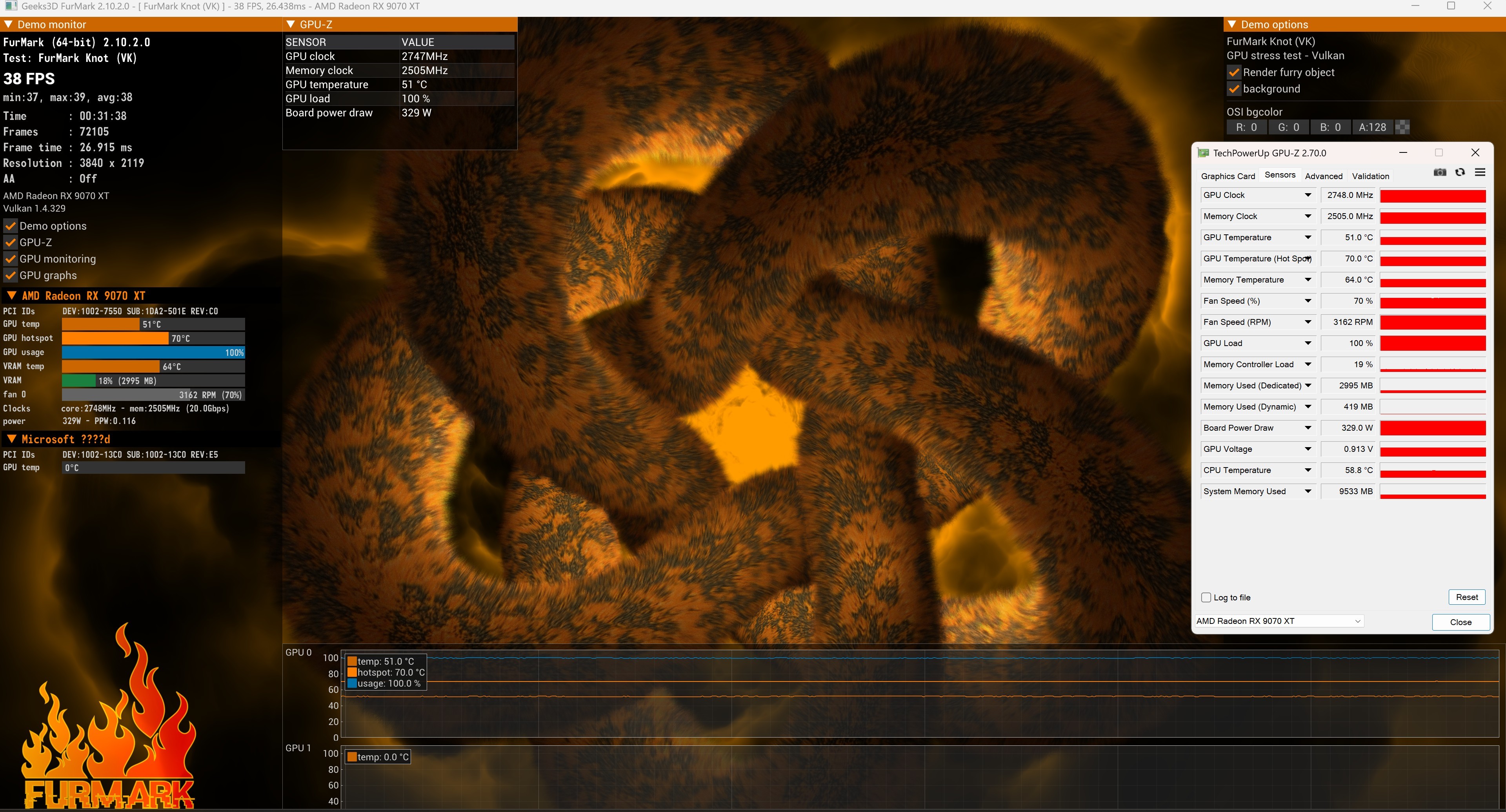

▲首先我們先來經典的甜甜圈燒機,使用 FurMark 2 進行測試半小時,在滿載功耗 330w 的情況下,核心溫度只有 51°C,顯示記憶體 64°C,熱點為 70°C,整體溫度表現相當優秀,但風扇的轉速在不調整的情況下,預設跑到了 70%,在聽感上比較明顯!
▲老實說這樣的溫度表現實在是難以置信,於是詩人又再次使用了 3DMark Steel Nomad 壓力測試來做驗證,將風扇固定在 70% 時,溫度表現依然優秀,更可以從曲線來看到它的穩定性!

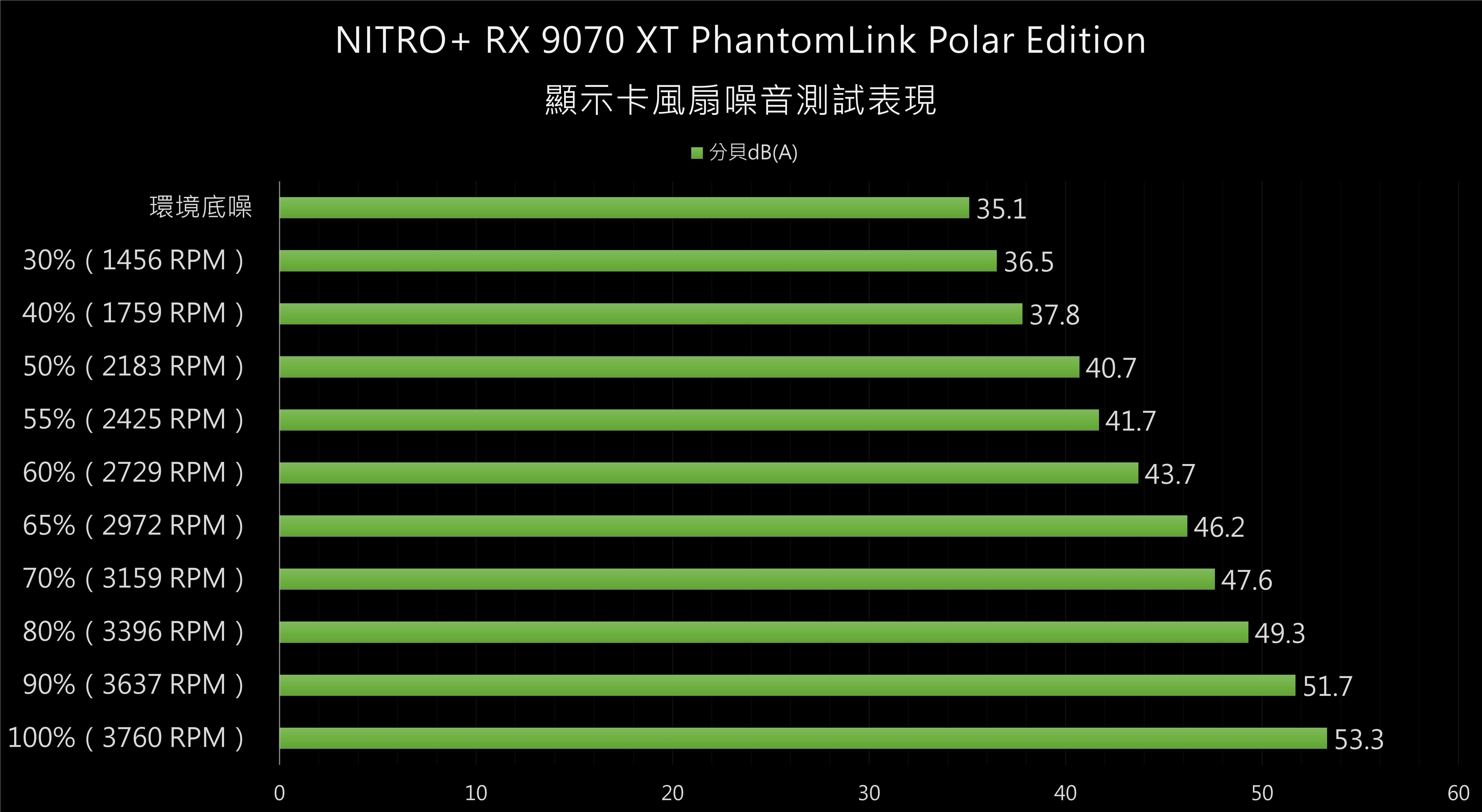

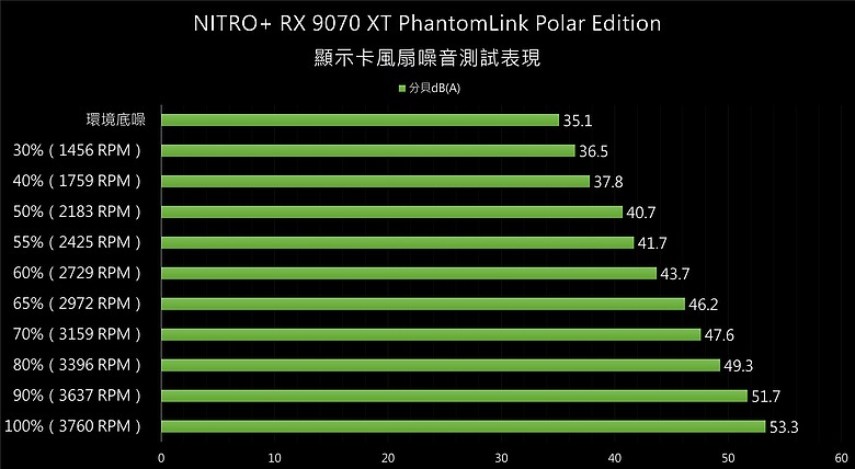

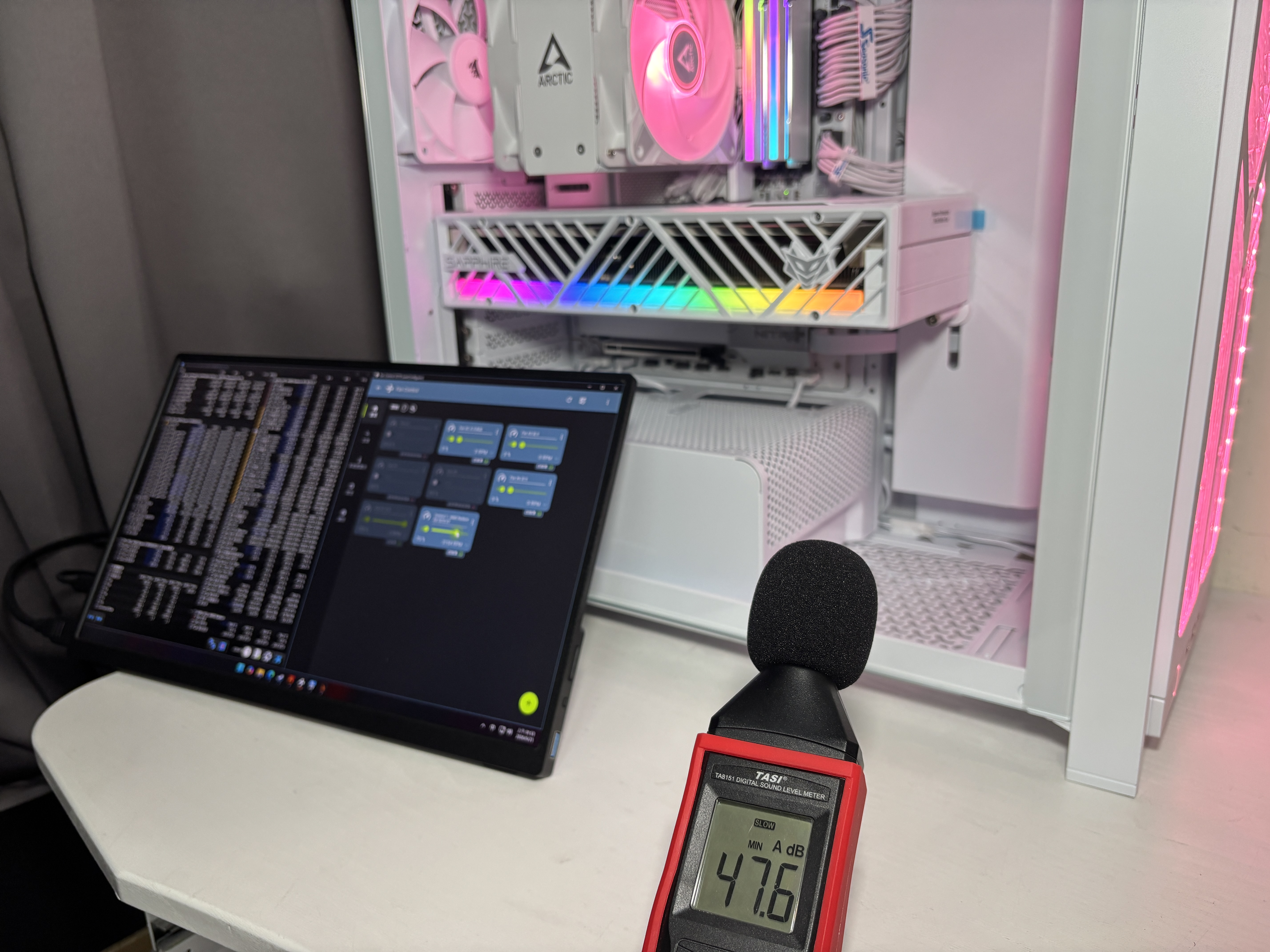

▲在預設不調整的狀態下,進行 FurMark 2 燒機測試時,半小時後的顯卡風扇是來到了 70%,為了更直觀的讓大家感受它的噪音,我將機殼風扇與散熱器風扇調整為停轉,在顯示卡 70% 時的噪音表現為 47.6 分貝,老實說並不算太安靜
▲而我也統整出了從 30% 開始一路到滿速時的噪音表現,詩人日常都將顯卡風扇控制在 50%,於是很好奇 50% - 70% 這區間的情況,於是再加入了 55% 與 65% 的噪音表現,整體而言轉速甜蜜點我會抓在 60%,約 2700 RPM 左右

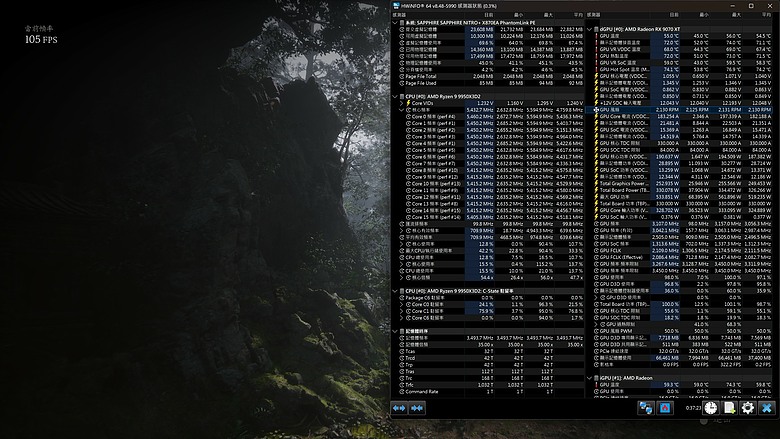

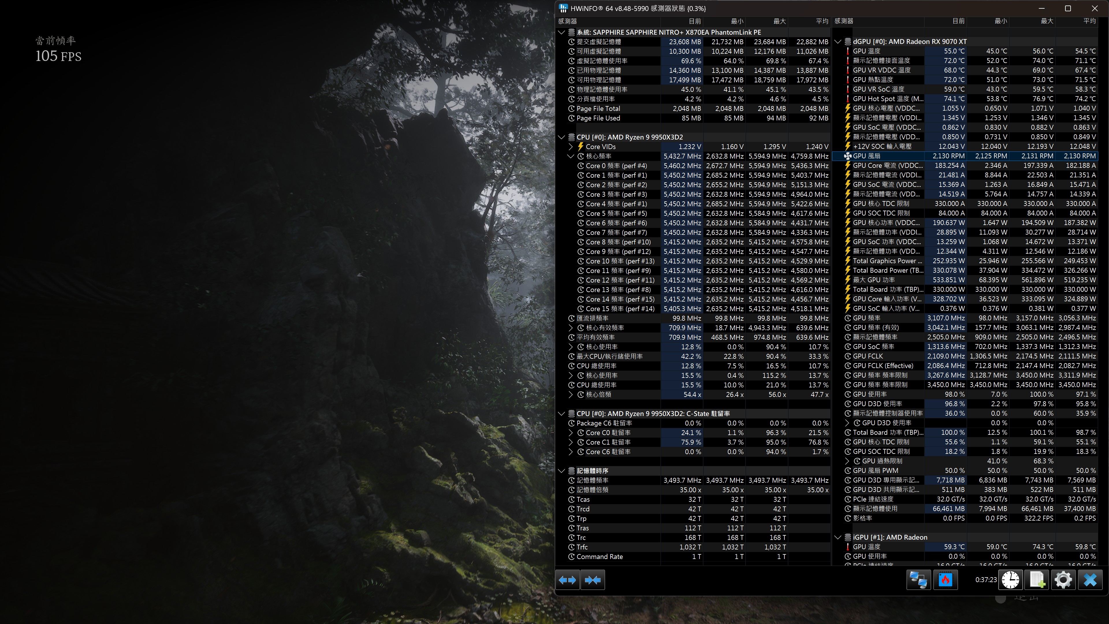

▲在看完了剛剛烤機測試下那不講武德的低溫後,代表我們能夠嘗試將風扇轉速降低來獲得更好的靜音體驗!於是詩人把顯卡風扇降低至 50% 進行《黑神話:悟空》遊戲實測,在同樣穩定吃滿近 330w 的全力輸出狀態下,核心溫度僅微幅上升到 55°C 而已,熱點與顯存溫度也只有 72°C 左右,表現依然優秀!
▲左手拿著高幀數的絲滑流暢,右手握著冷靜的低溫核心,此時耳畔傳來的不是過往旗艦卡滿載時那種讓人煩躁的風切咆哮,而是猶如北極落雪般的安詳寂靜!這台零線材的純白聖殿,就是我們對 PC DIY 執念的終極答案~
