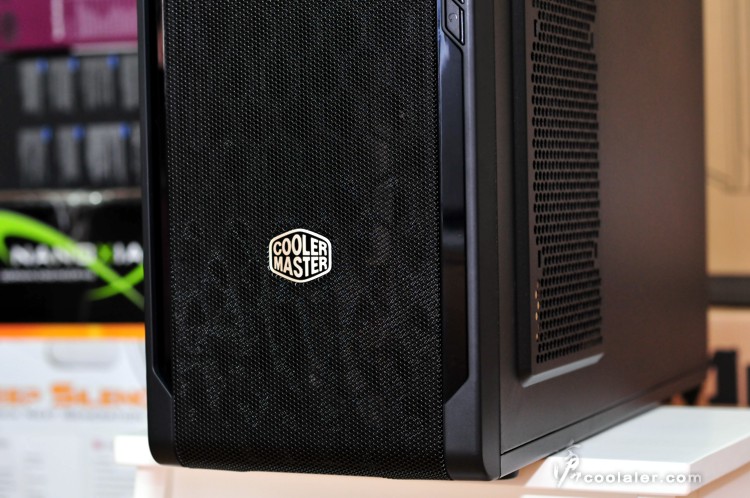

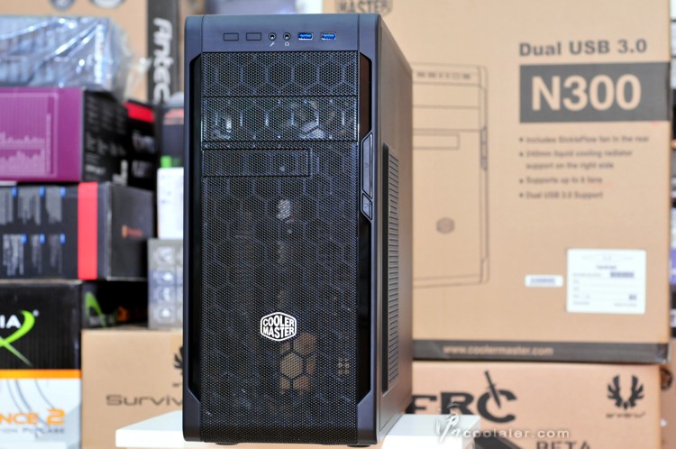

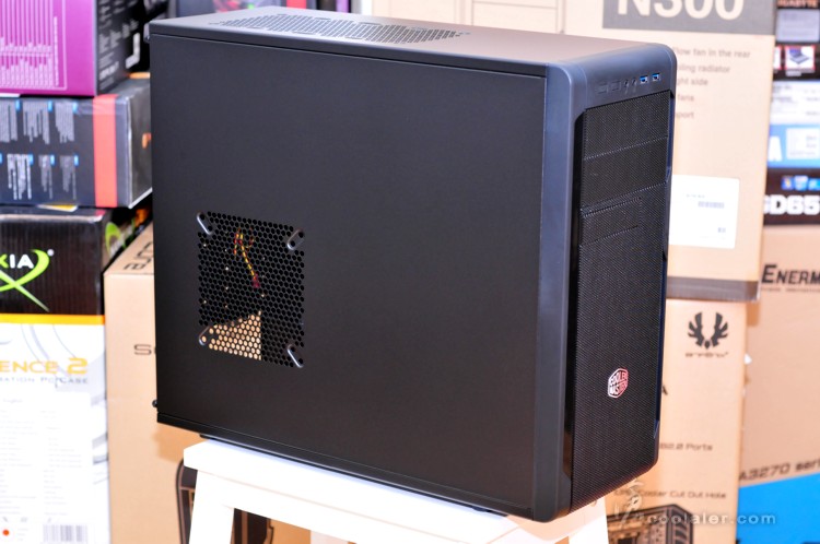

Cooler Master N300 整體為黑色烤漆,外觀看起來算相當樸素保守,側板的部份有一個12/14公分風扇的開孔,除了風扇網孔的側板之外,還有透明側板的版本,不過不知道台灣會不會販售(因為有些版本是國外才會有)。
面板造型是安全牌,中間為大面積網孔,兩側邊為內凹的鏡面設計。

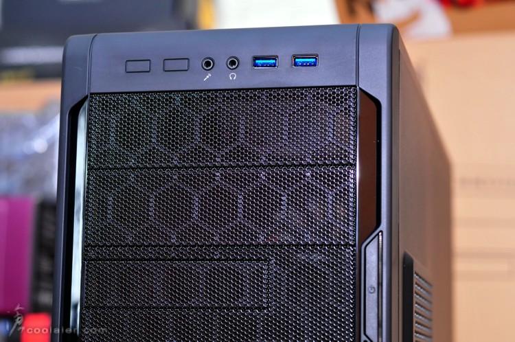

5.25吋有兩個,3.5吋外露有一個,檔板皆為網孔設計。IO的部份在頂部,有耳麥孔、2個USB3.0,這部份看了一下官網,似乎還有4個USB的版本,只是...台灣不確定會有。

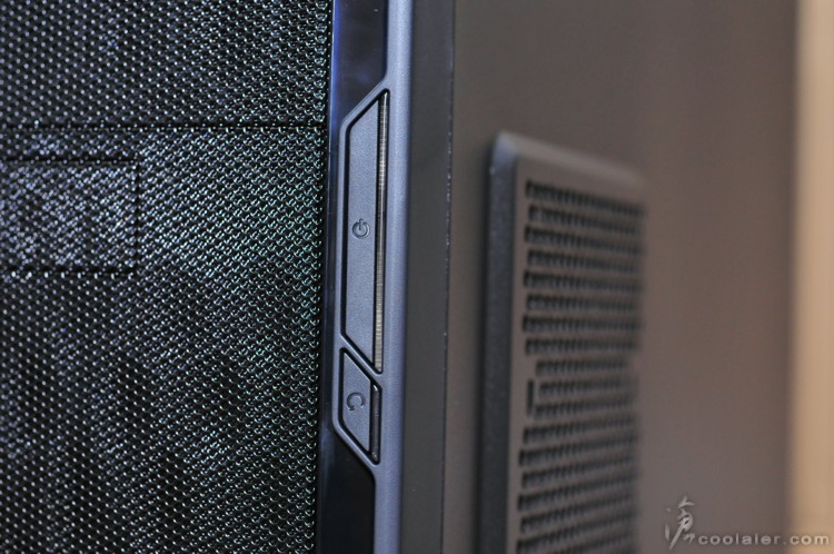

電源及重置鍵在面板右側,指示燈則是在開關的右側邊。
面板下方中間位置有個Cooler Master的Logo銘板。

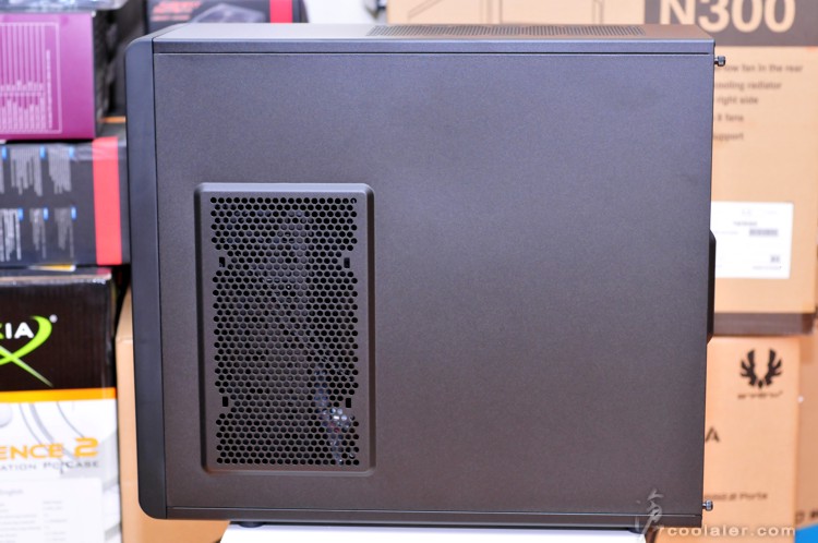

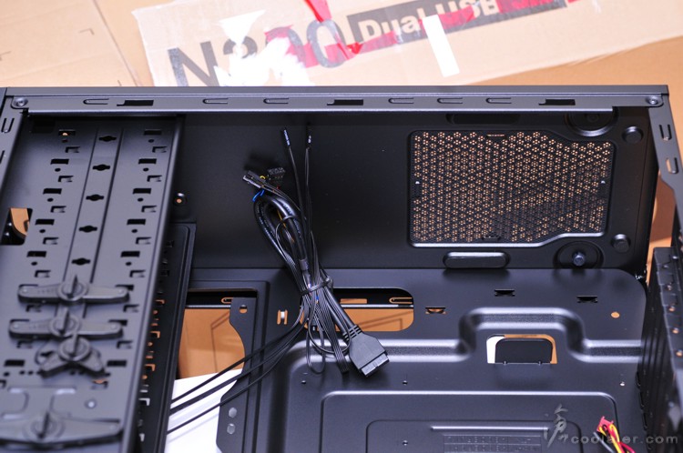

N300比較特殊的是右側板上也有風扇通風孔,內部可以對應2顆12公分風扇,或是安裝2D的水冷排。

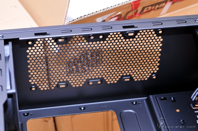

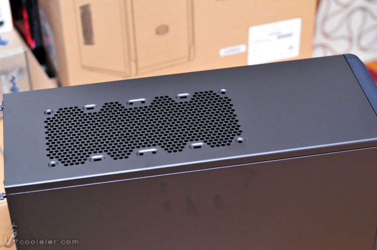

頂部也有大面積的通風網孔,對應2顆12公分風扇。

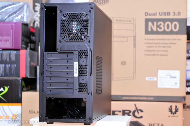

後方有預留兩個水冷孔,不過得自己動手拆檔片。兩邊側板固定的方式為手轉螺絲。

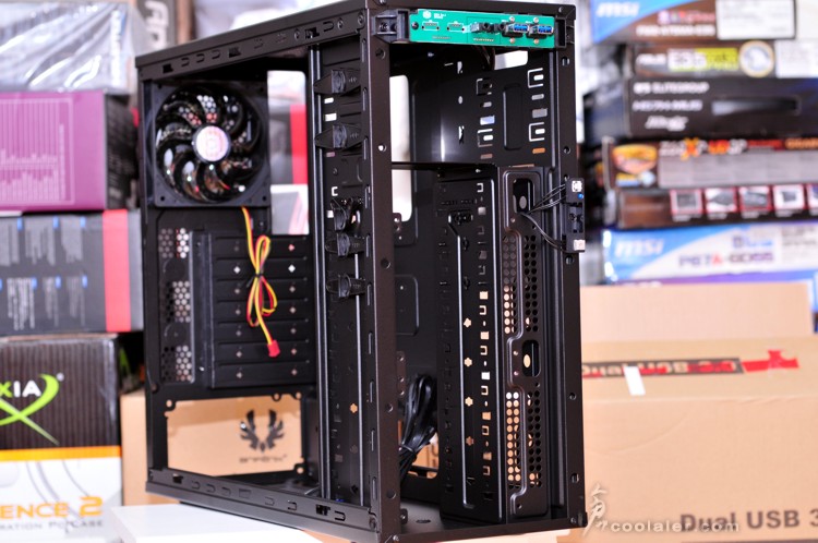

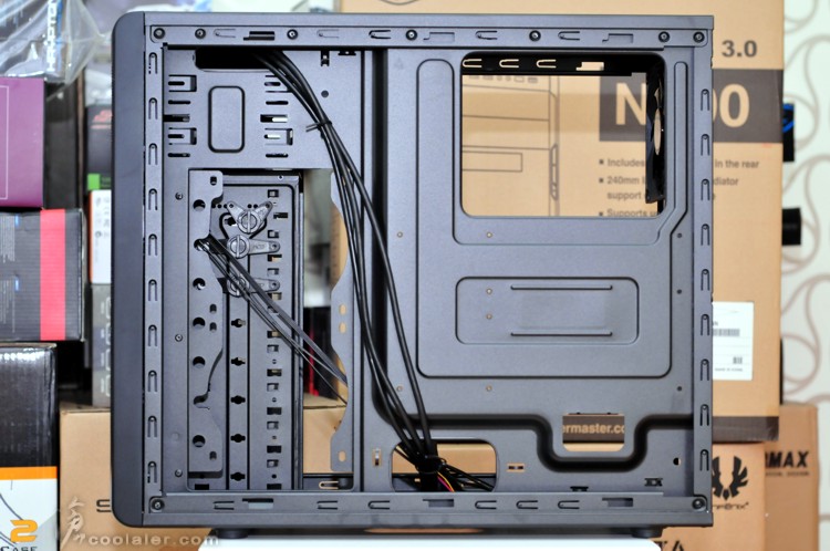

內部空間看起來還算蠻寬敞。

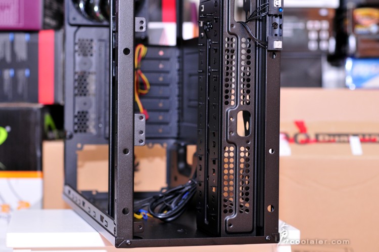

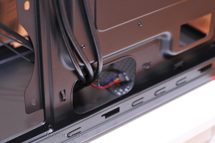

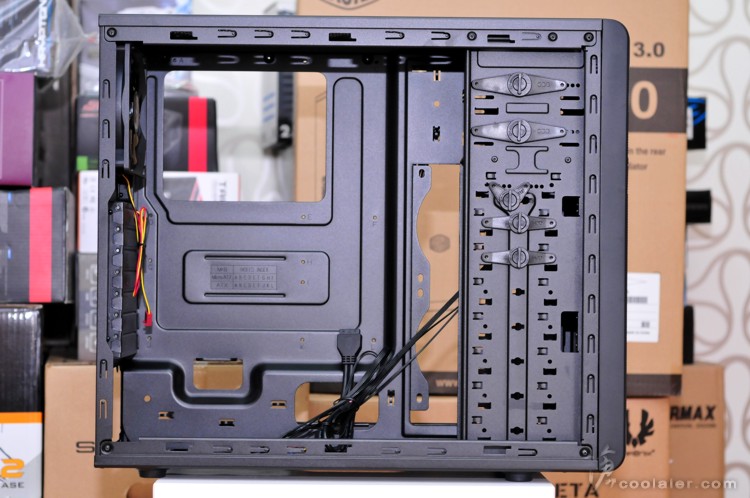

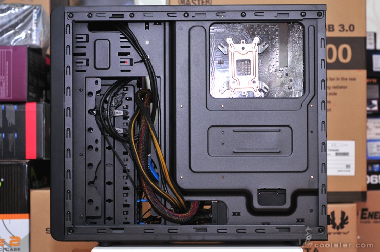

安裝底板的周圍少了走線孔,左側取而代之的是可以安裝2個12公分風扇。
雖然沒有走線孔,但左側若不裝風扇還是可以部分走線,所以底板仍然有設計理線空間。
側邊可以安裝2顆12公分風扇或是裝24公分的水冷排。
頂部可以安裝2顆12公分風扇或24公分水冷排。

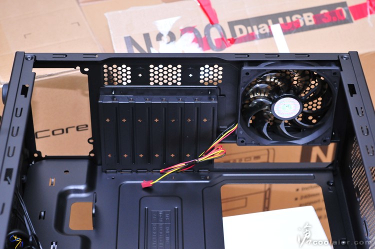

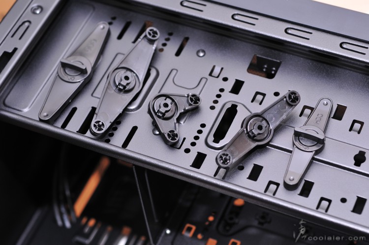

後方有預裝1顆12公分風扇。PCI擴充槽有7個,檔板採用一次性拆卸(可惜)。
電源供應器風扇對應的位置有一片濾網,不過得從裡面拆,而不是外部,有點不方便。

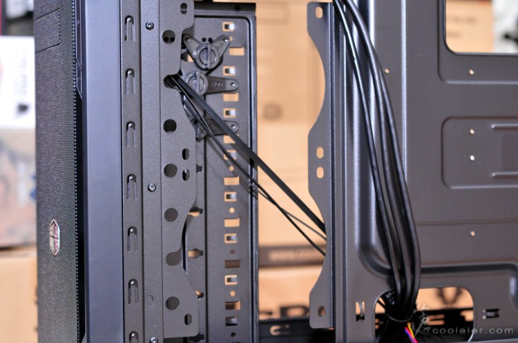

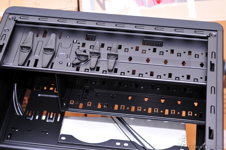

5.25吋有2個,3.5吋的部份有8個(1個為外露)。
部分採用免螺絲安裝設計。

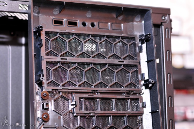

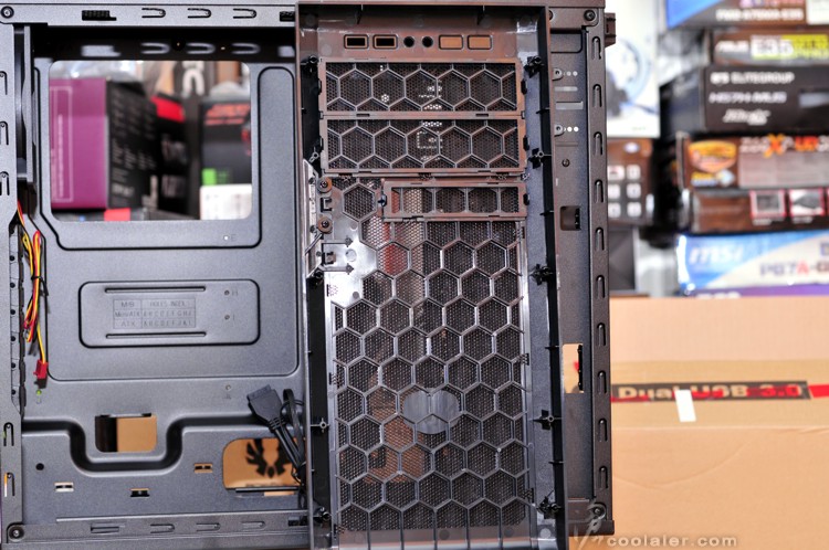

面板拆卸方式與一般相同,底部往外拉出。
面板並沒有連接任何訊號線,拆裝清潔都很方便。蜂槽狀與衝網孔間有襯上一大片的濾網。
面板內側可安裝2顆12公分或1顆14公分風扇。

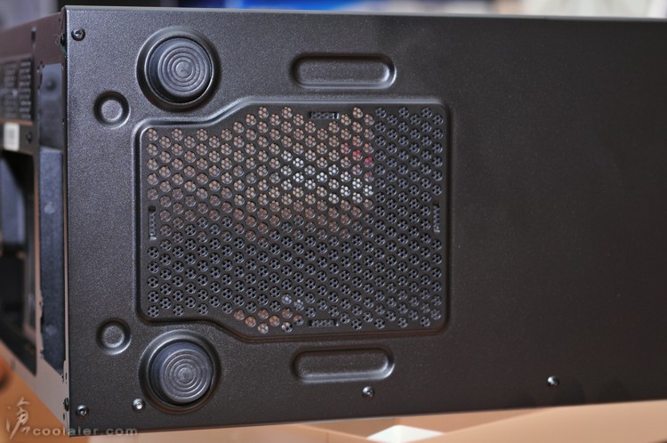

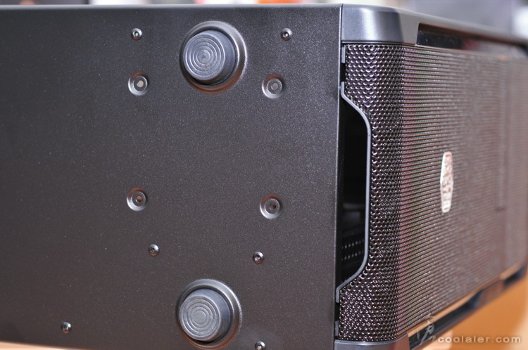

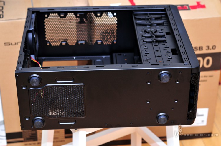

機殼底部。
雖然有濾網,但不能從外部拆卸。
底部前端有預留4個螺絲孔,可以直接安裝一顆2.5吋硬碟。

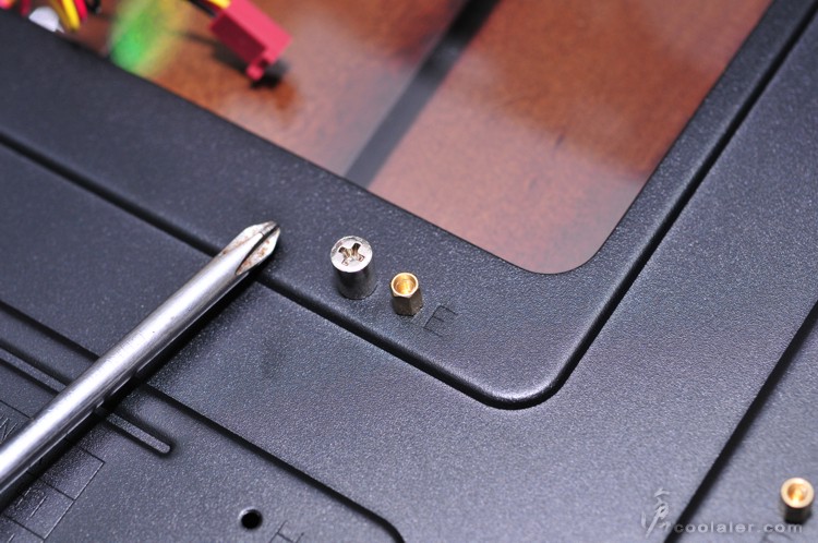

雖然是陽春等級的機殼,但仍然有鎖銅柱的小工具,貼心吶...

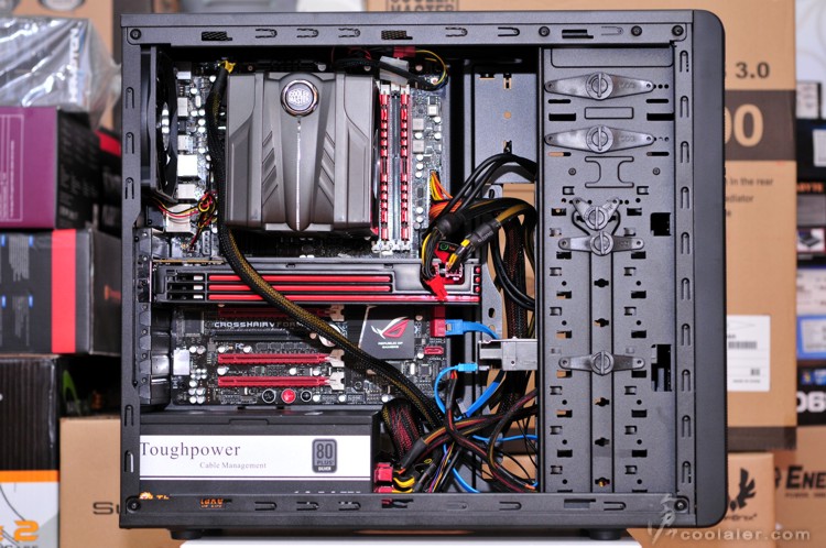

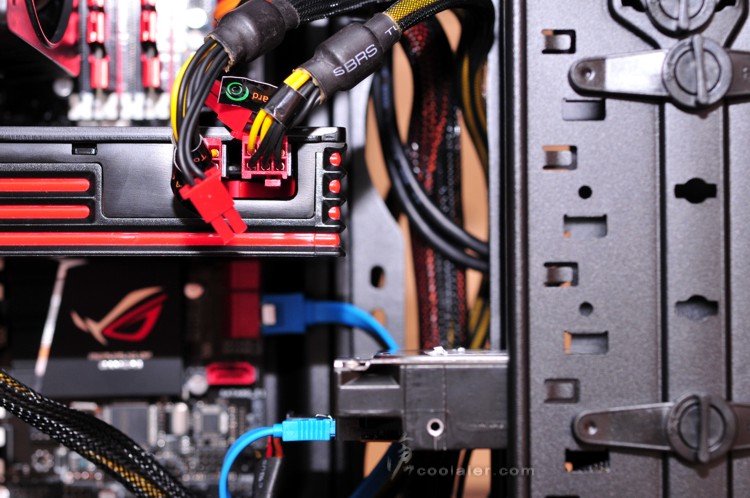

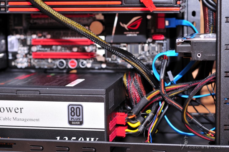

標準9孔的ATX主機板安裝還算順手,較為美中不足的應該就是橫跨顯卡的那條8PIN電源線。因為N300並沒有在頂部預留這個線孔,所以除非採用延長接線繞旁邊的方式,不然就是得像這樣壓在顯卡上,說實在是有那麼點醜....
HD 6950 約 27.5公分長,右側還有一些空間,最長可支援到32公分。
大瓦數較長的電源安裝也沒問題。
如果左側不安裝風扇或是水冷排,拿來走背線也是ok的。

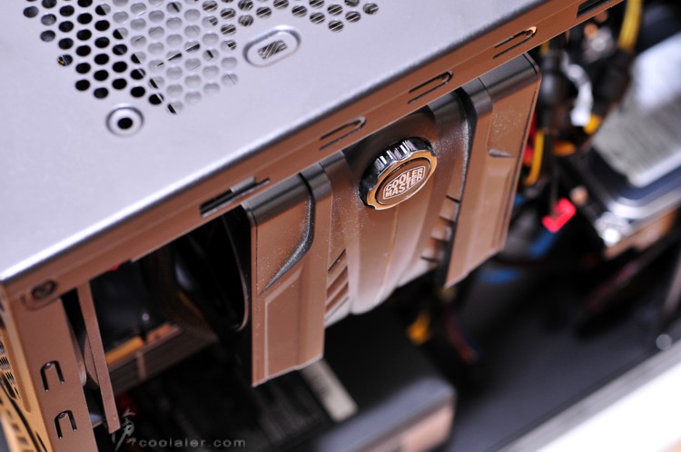

CPU散熱器高度支援為16.4公分,自家的V6GT下去剛剛好。

CPU4/8PIN如果不能走背板是可以從顯示卡檔板跟金手指之間的小空間下穿過去啦...只是如果線太短就真的沒轍了...
