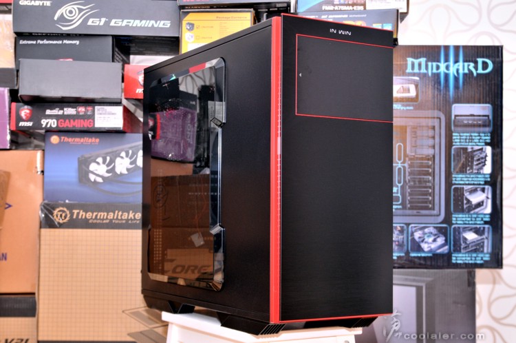

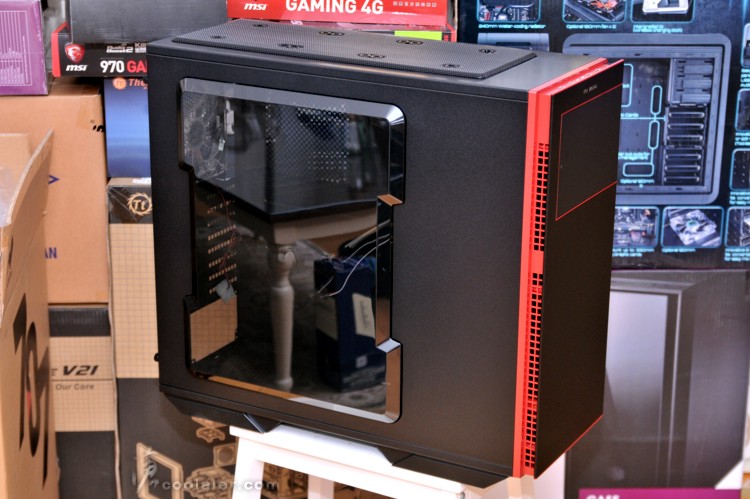

入手的這款707為Gaming黑色,與先前開箱的703相同,風格一致,以黑色為底,部分紅色綴飾。靜音版本則是白色為底,黑色部分綴飾。

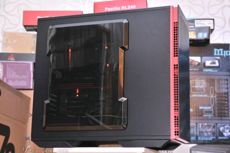

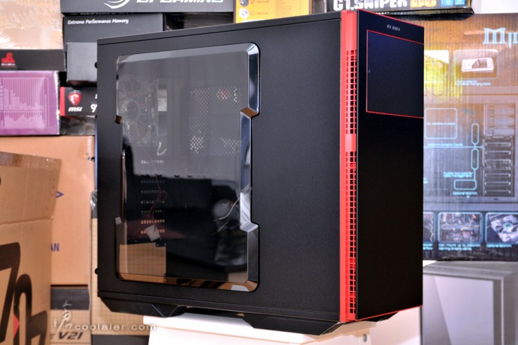

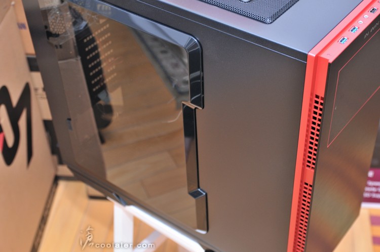

707整體看起來與703很像,不過側版是比較有質感,有點燻黑比較不那麼透明,頂部則是多了風扇的通風網孔。
面板正面並沒有通風孔設計,而是在兩側邊。另外透明側板的部份有採用立體造型設計,在邊緣的部份是看不到固定扣或螺絲孔,質感還不錯。

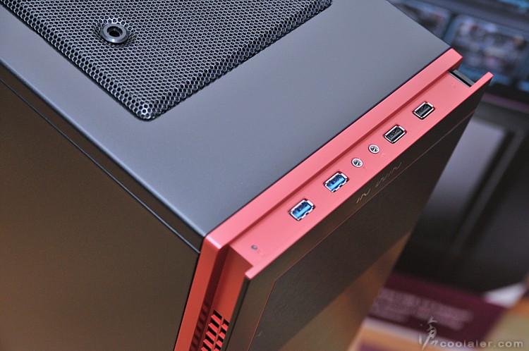

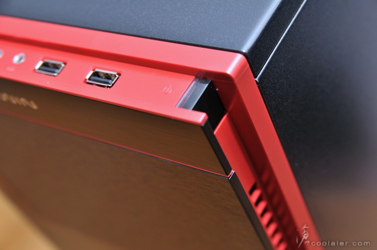

IO的部份在頂部位置,與703相同,左側有一顆硬碟小圓燈,USB有4個,包括2個USB3.0。電源鍵在右側邊位置。
電源鍵在側邊,電源燈在按鍵內側。

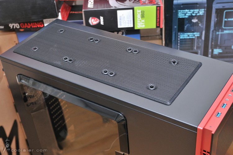

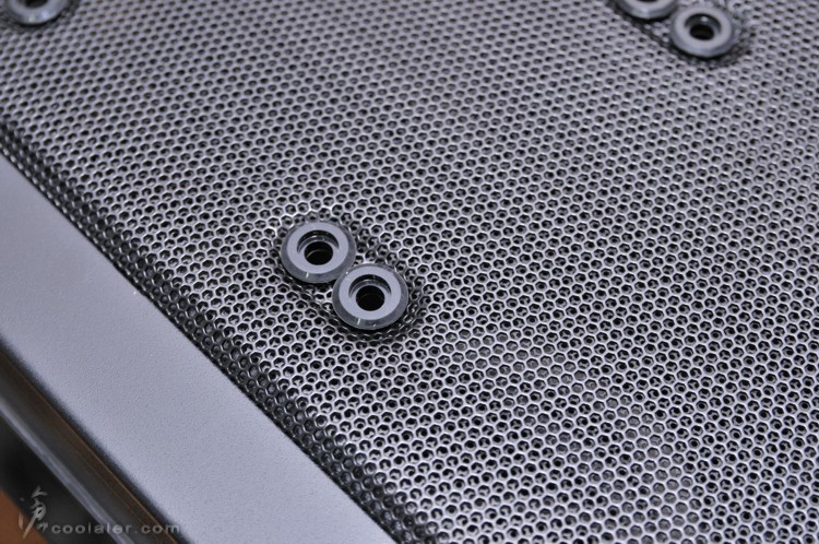

頂部有一大片的通風網孔設計,內側可對應三顆12公分風扇,對於這尺寸機箱而言感覺是設計的有點陽春,起碼也要相容於2顆14公分以上風扇比較洽當。
風扇安裝孔有橡膠軟墊,可以防止共振音。

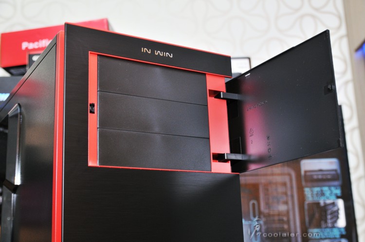

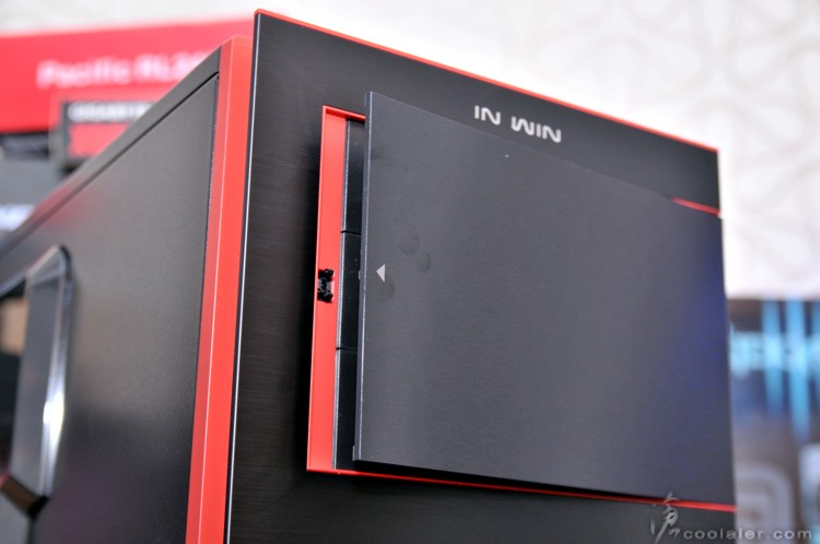

面板簡單俐落,採鋁質絲紋處理,與703風格是如出一轍,5.25吋的部份是門片設計。
門片左側按壓開啟。
支援3個5.25吋裝置。

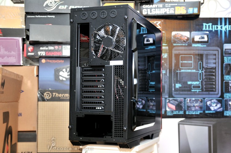

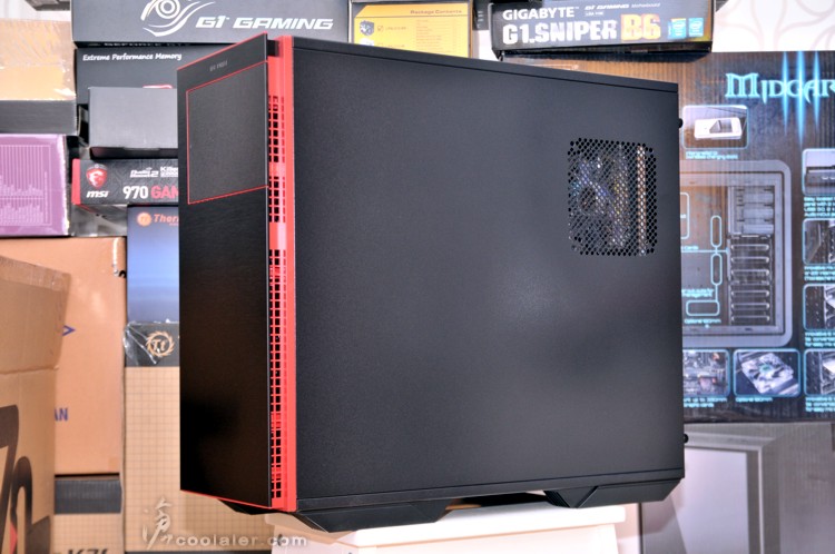

在右側板對應CPU位置上有網狀開孔,這部份可以安裝1顆12或14公分風扇。這也表示安裝底板與側板間是有不少空間。
後側頂部有預留4個水冷孔。

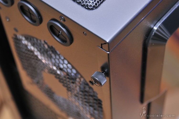

側板採用手轉螺絲固定,這個手轉螺絲相當大顆。

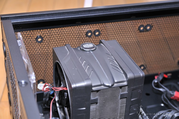

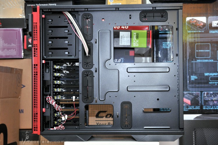

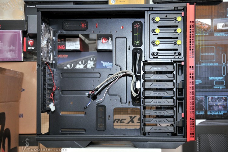

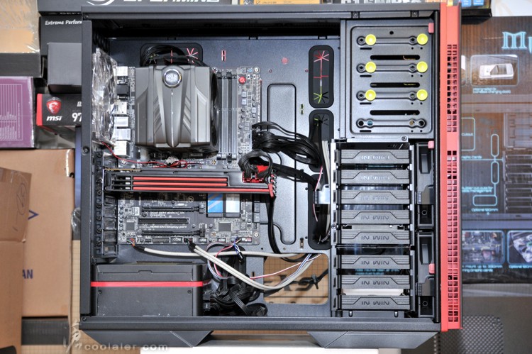

內部空間看起來是相當寬敞,畢竟是Full Tower尺寸。頂部的空間有不少,上水冷排加上風扇是絕對沒問題。

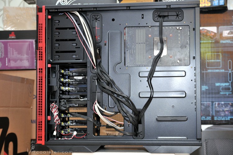

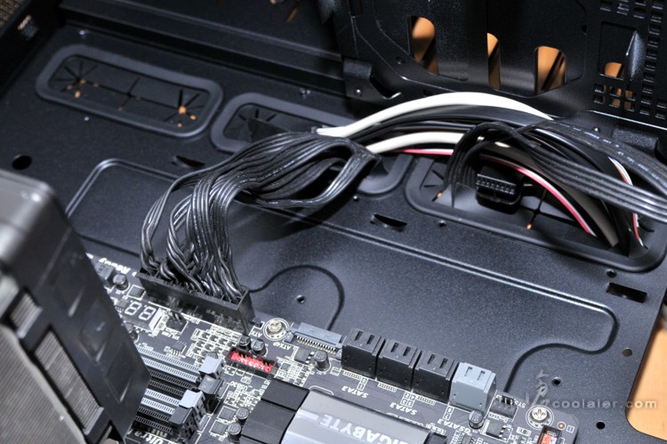

安裝底板的周圍有走線孔,有襯上橡膠套。

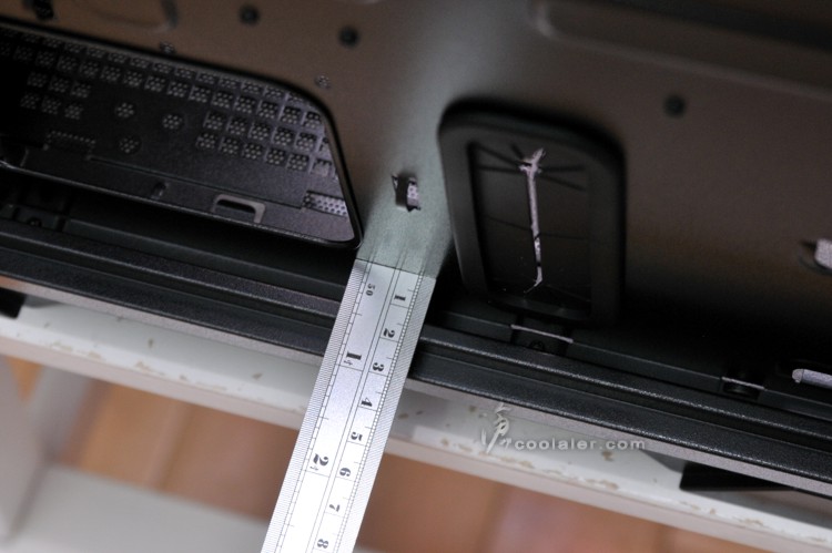

底板到側板的空間約有將近3公分的寬度,懶得整線應該也很夠用。

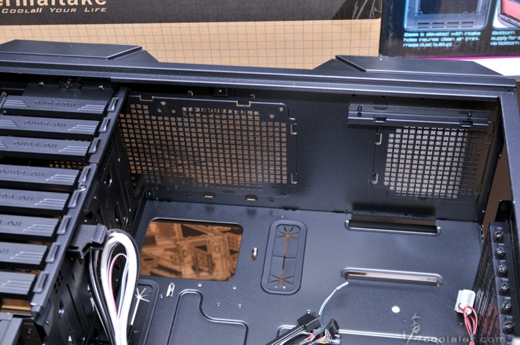

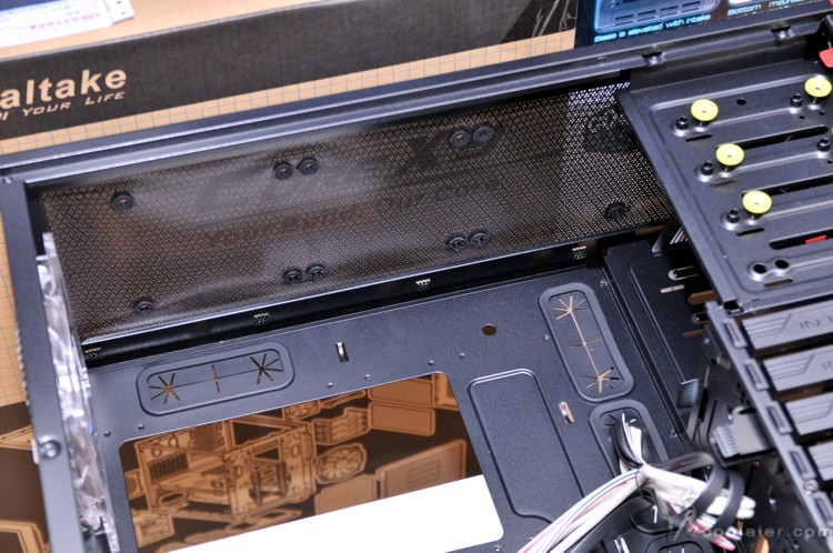

頂部可安裝3顆12公分風扇,內側有濾網,但這濾網並不是快拆設計,濾網設計在內側要拆卸都很麻煩的。

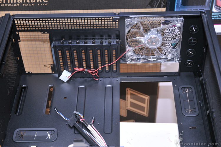

後側有預裝1顆14公分風扇。擴充卡槽有8個,採用手轉螺絲固定,檔板可重複使用。

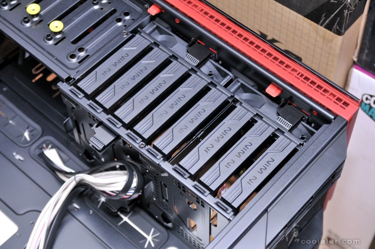

底部在電源旁邊的位置可以安裝2顆12或14公分風扇,需拆卸硬碟架。

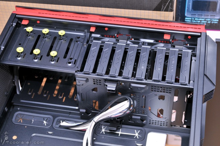

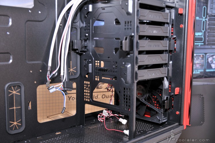

5.25吋有4個,3外露。3.5吋有8個,可相容於2.5吋裝置。
5.25吋採用卡扣的方式安裝,拉起打開,下壓固定。

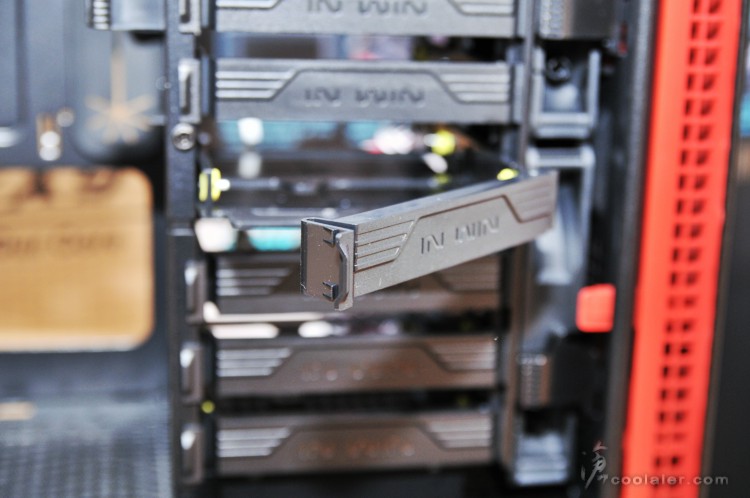

3.5吋採用托盤安裝。
托盤左側扳開即可拉出。

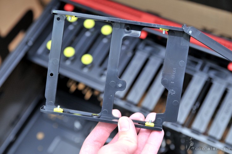

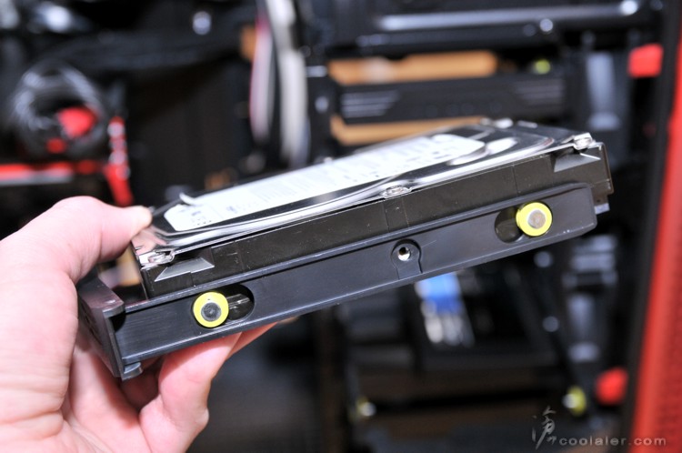

3.5吋裝置不用螺絲,兩側有固定扣。托盤可相容於2.5吋裝置,底部螺絲安裝。

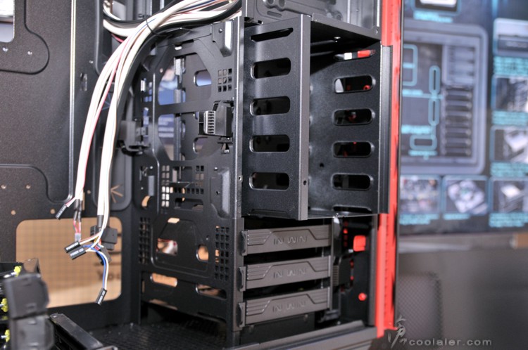

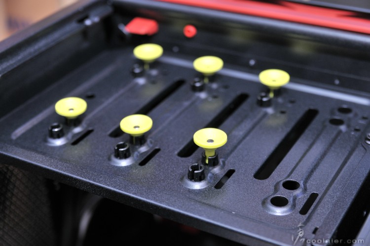

硬碟架是可以拆卸,上及側邊有螺絲固定。

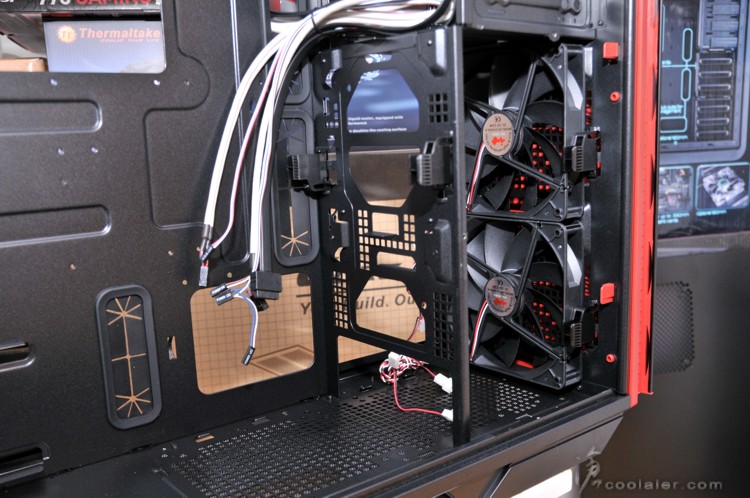

下方的硬碟架也可以拆下,不過左側的支撐架是固定的。左側的支撐架可以安裝1顆14公分風扇,面板內側是預裝2顆14公分風扇,如果要拆面板內側的風扇就得先卸下硬碟架,感覺有點麻煩。
拆硬碟架除了拆風扇的功能之外,還可以像這樣使用,下方留空,底部可以安裝2顆12或14公分風扇,或水冷排。

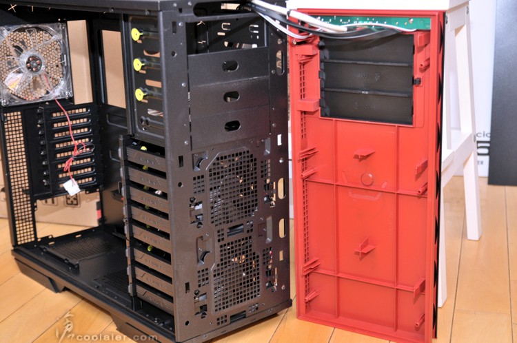

面板拆卸與一般機殼不太一樣,側邊是卡扣,不是穿刺型的卡榫。面板連接著IO線拆卸請注意。另外風扇對應的部份並沒有濾網設計。

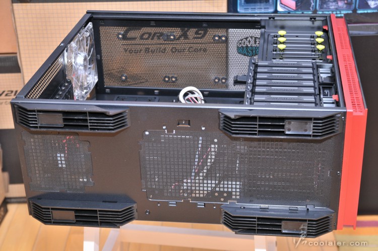

底部腳墊的面積不小,也頗有高度。中間開孔的位置都有對應濾網。不過這個濾網並非抽取式設計,是比較陽春的可拆型,拆裝都比較麻煩。

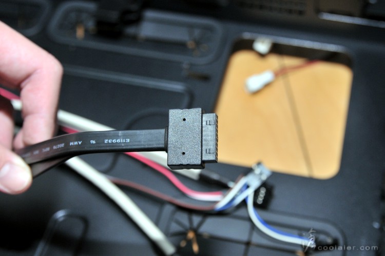

USB3.0接頭的線材是採用扁線,比起一般圓的可彎折度要好多了,整線也方便。

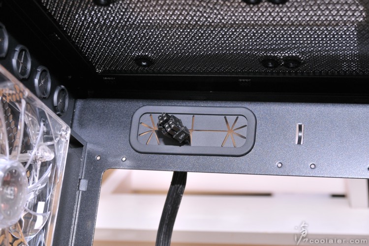

CPU 8pin頂部穿越沒問題,空間還很大。
標準9孔的ATX主機板側邊還很空,不過這也點出了一個問題,其實也有玩家買Full-Tower裝的還是ATX標準尺寸,有些Full-Tower機殼會直接在側邊也預留走線孔,而不是只在最外緣開孔,這樣有些電源線可能會拉的很緊繃。

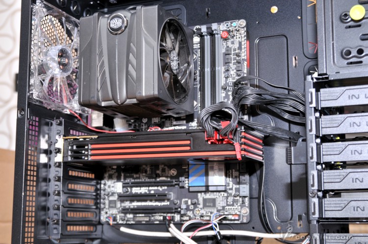

安裝的CPU散熱器是CM的V6GT,高度16.5公分,而707可支援高度為20.6公分,還很餘裕。

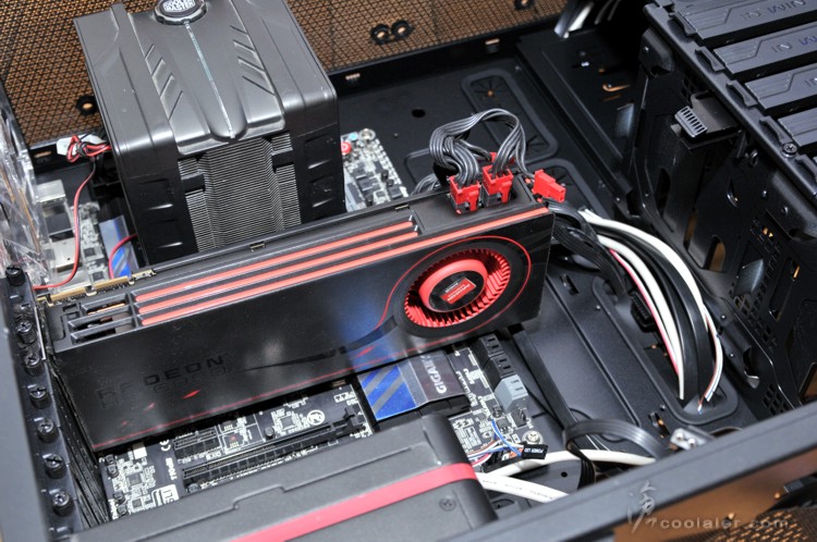

顯卡使用的是HD 6950,長度27.5公分,官方數據最多可支援到36.5公分。

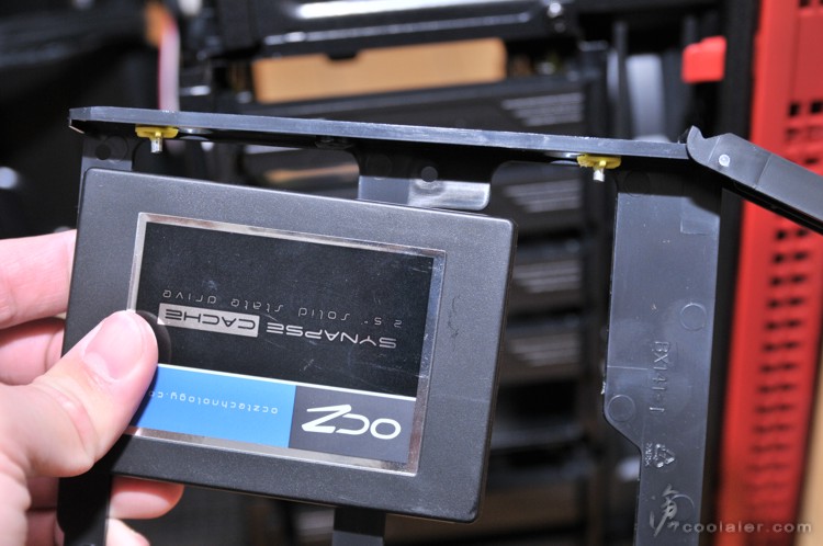

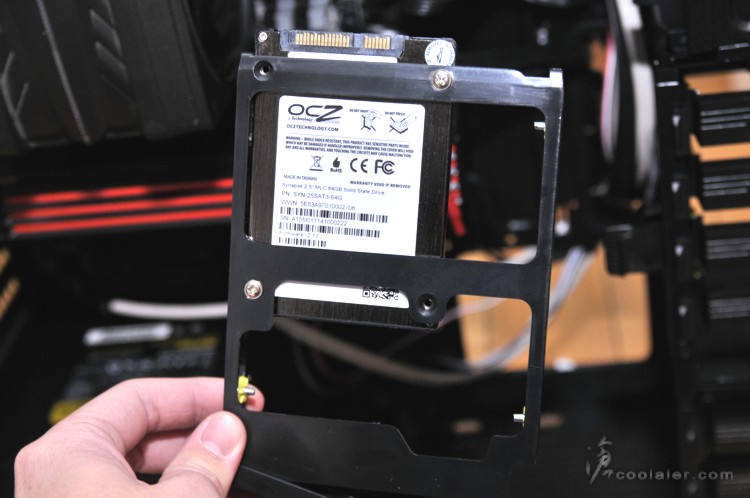

2.5吋可以直接鎖在硬碟托盤上,側邊的卡榫要先拆掉才行。
底部螺絲固定。
3.5吋則是扳開兩側對應螺絲孔位即可。
安裝使用標準的ATX主機板,頂部及右側都有相當的空間。
底部走線整線也當然沒問題。空間很夠,不整線側板也是可以輕鬆蓋。
