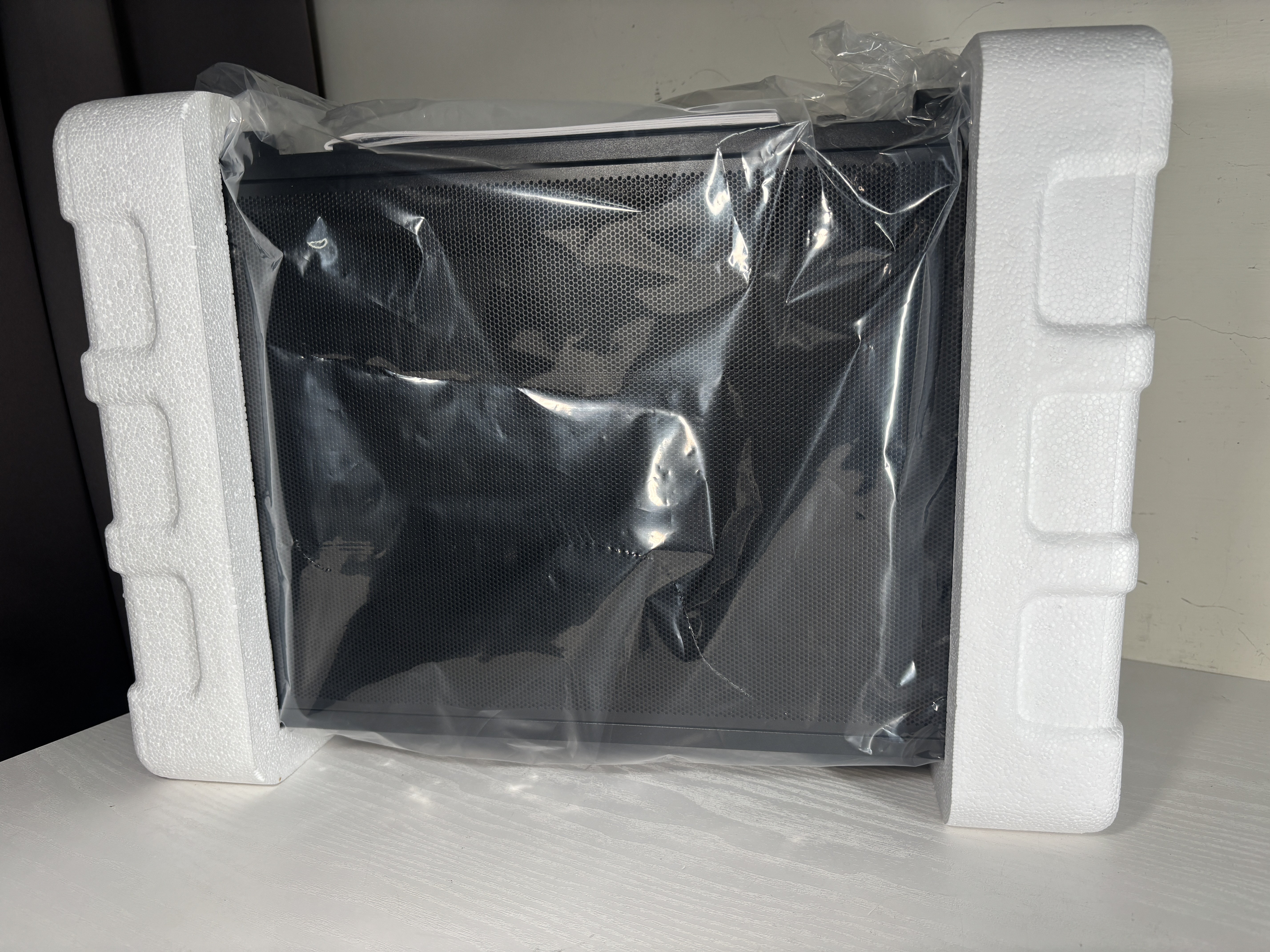

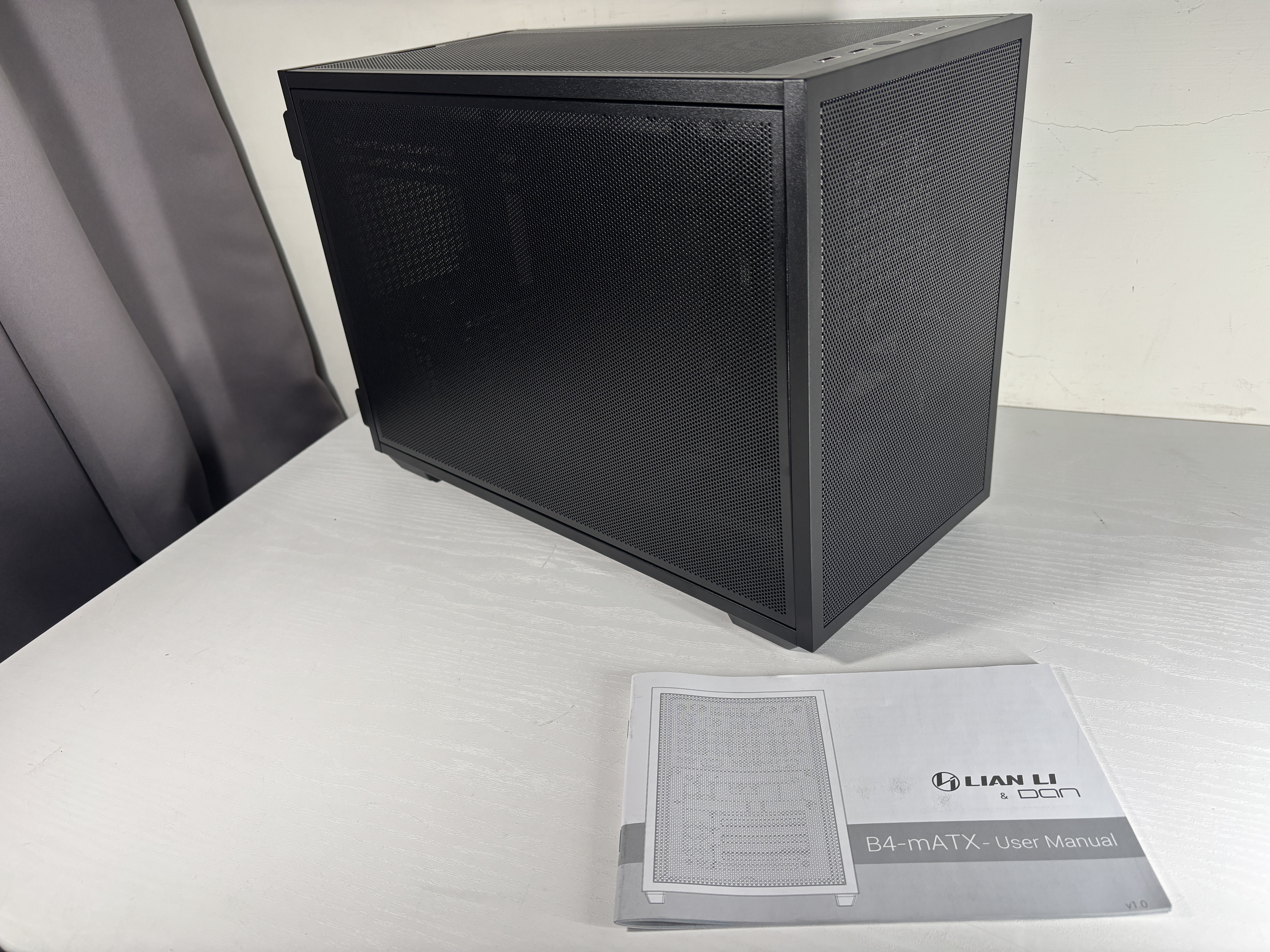

▲劃開外箱後,首先映入眼簾的是保護相當紮實的本體,機殼兩側採用厚實的硬質保麗龍包覆,並套上塑膠防塵袋,確保在運送過程中最脆弱的網孔面板與金屬邊角不會遭受碰撞或刮傷。將它從保護包材中抽出來時,第一手感的重量比預想中還要再輕盈一些~
▲首先給沒有玻璃側透的類型一個好評,過往在寫年度機殼評比的時候大家都偏愛這種的,恭喜大家又多了一個好選擇!說明書沒有放在機殼裡面,總算是可以不用猜該怎麼正確拆開了~
▲說明書的內容相當豐富,夯不啷噹總共有將近 50 頁!真的強烈建議在安裝前先好好讀過一遍,甚至在選購之前你就能夠到官網上去看內容,再來好好判斷你想裝的零件是否能夠完美相容~

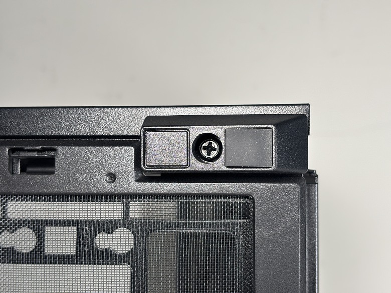

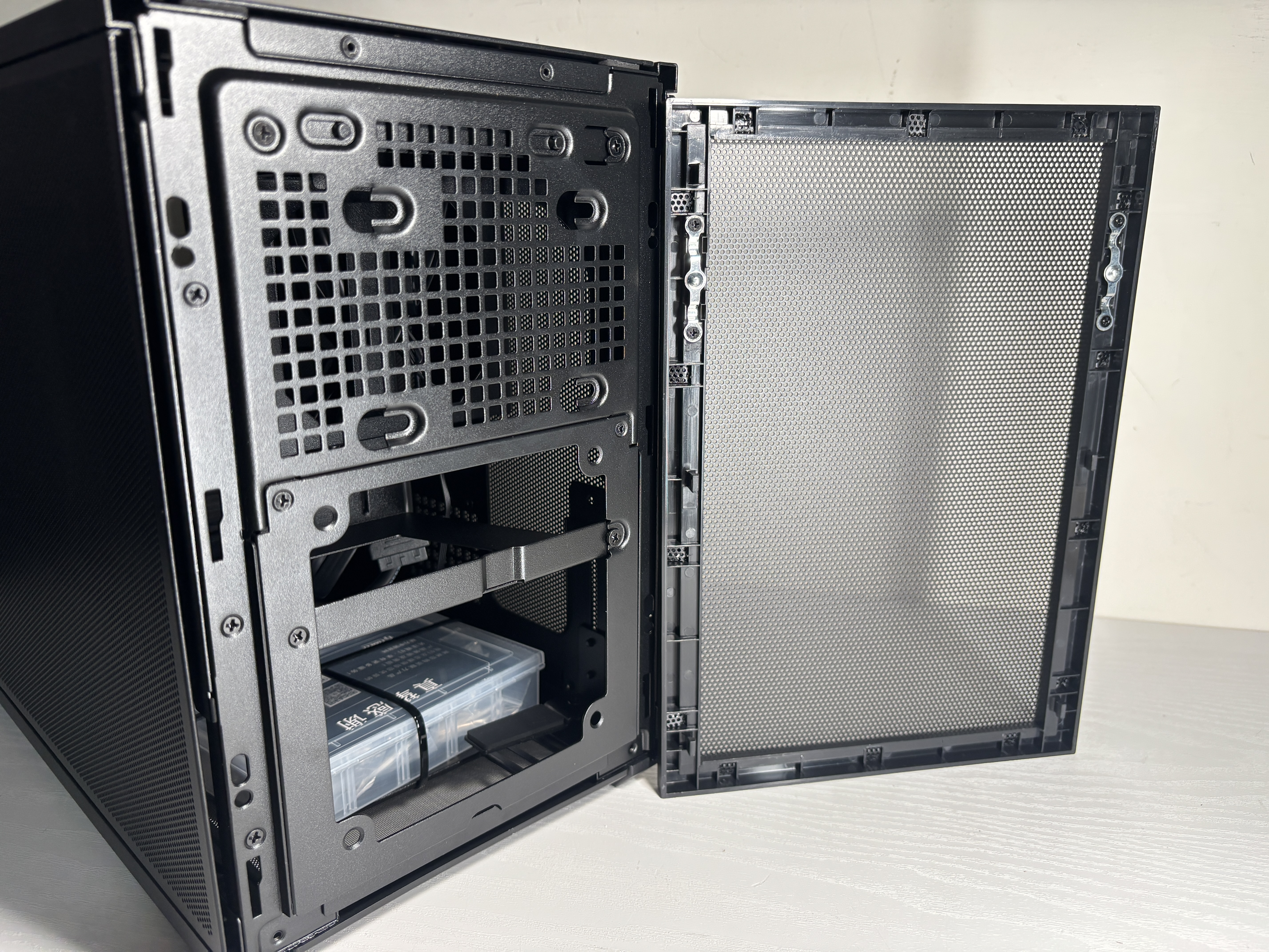

▲拆開的方式有別於過往的既定印象,前面板不是常見主流的球型卡扣快拆設計,而是改用滑扣的方式拆裝,前面板本身就是蠻細密的沖孔網板,因此內側不需要額外的磁吸濾網

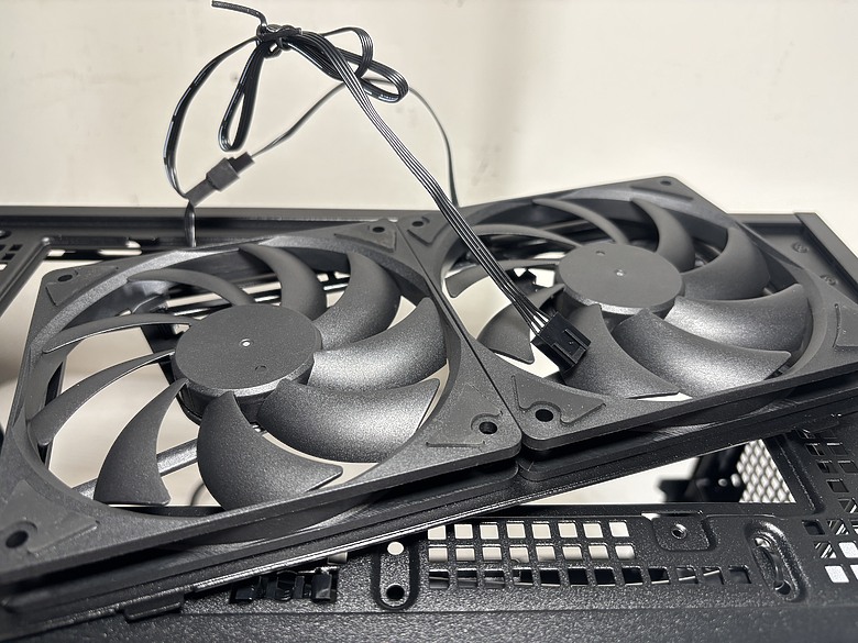

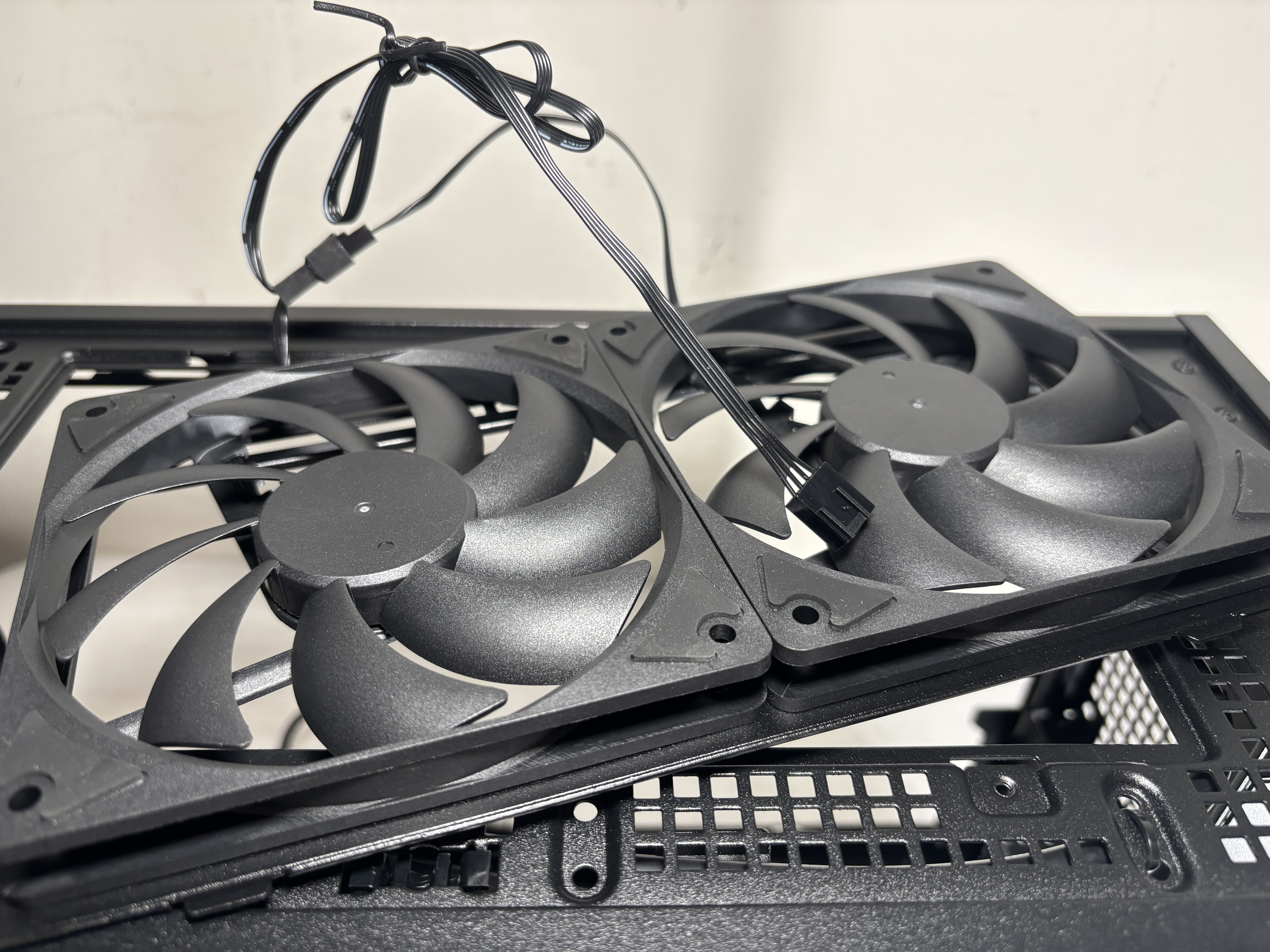

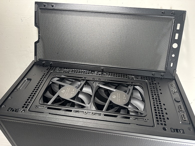

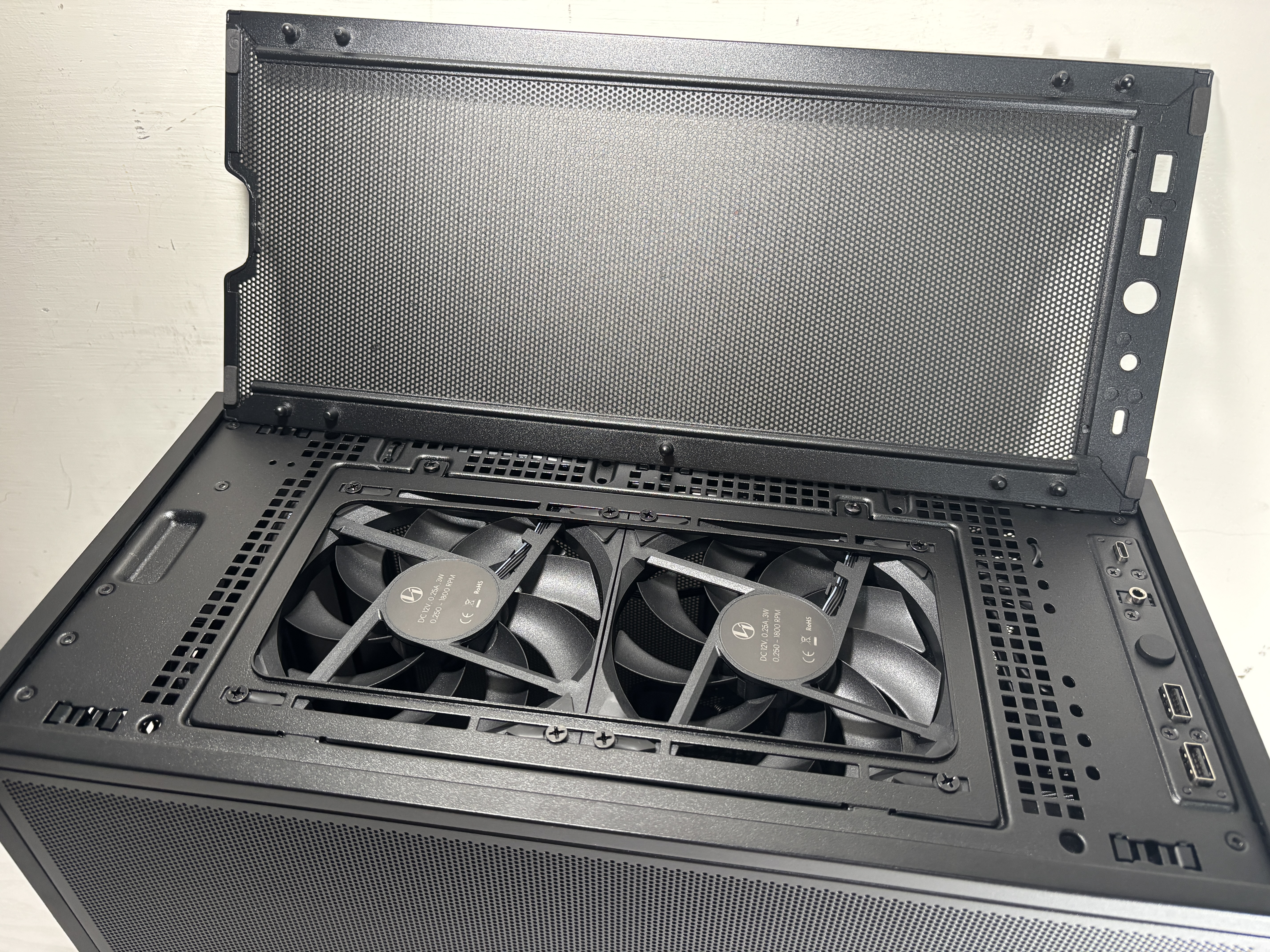

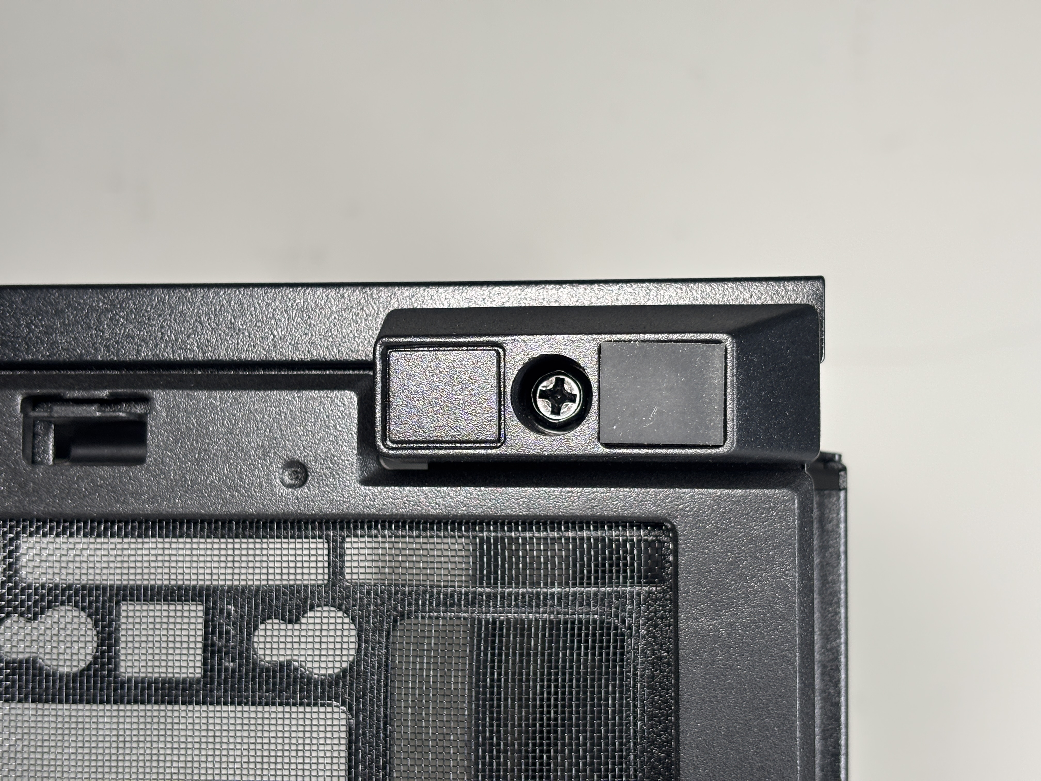

▲頂部就是大家熟悉的球型卡扣設計了,尾部留有一個便於施力的凹槽設計,上方原廠附贈了兩個無光的 12 公分 15mm 薄扇,最高轉速可達 1800 RPM
▲採用 4-Pin PWM 調控,其中一個風扇有分接線,另一個則是直出,兩個風扇只需要佔用主機板上的一個風扇接頭而已,不過因為線材長度不足以連接到主機板底部的風扇接口,所以在上面記得要預留一個接口給它!

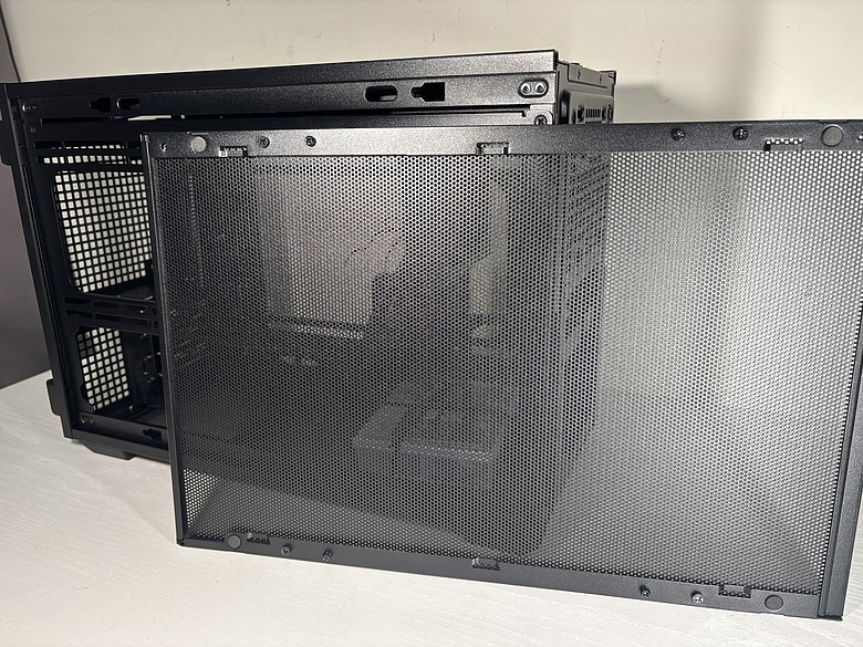

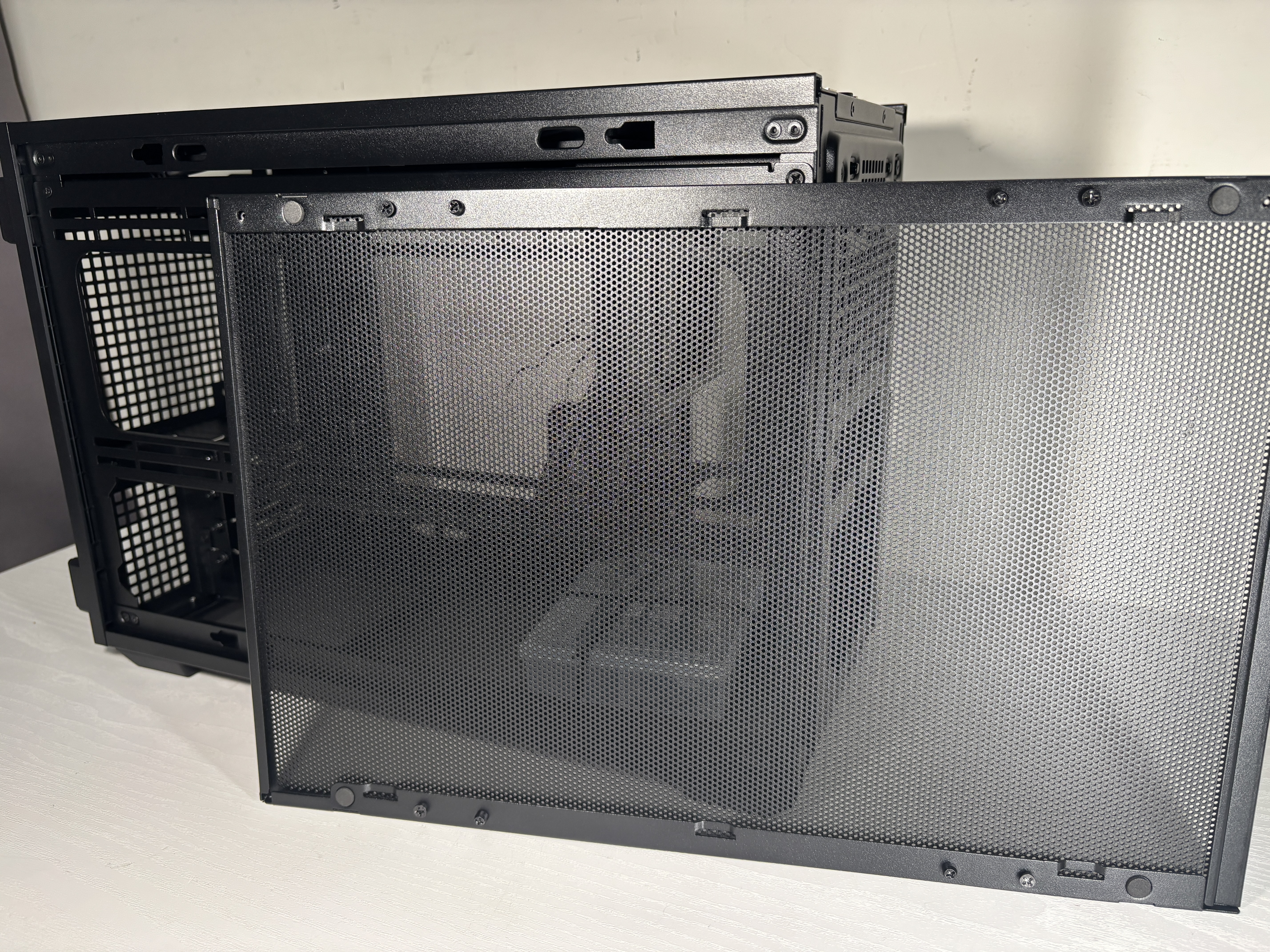

▲兩邊的側板跟前面板也同樣是滑扣方式進行拆裝,而且兩片是完全一模一樣的對稱設計,不僅是左右兩側的沖孔網板可以交換,前後兩邊也不需要注意方向,在安裝上非常直覺!

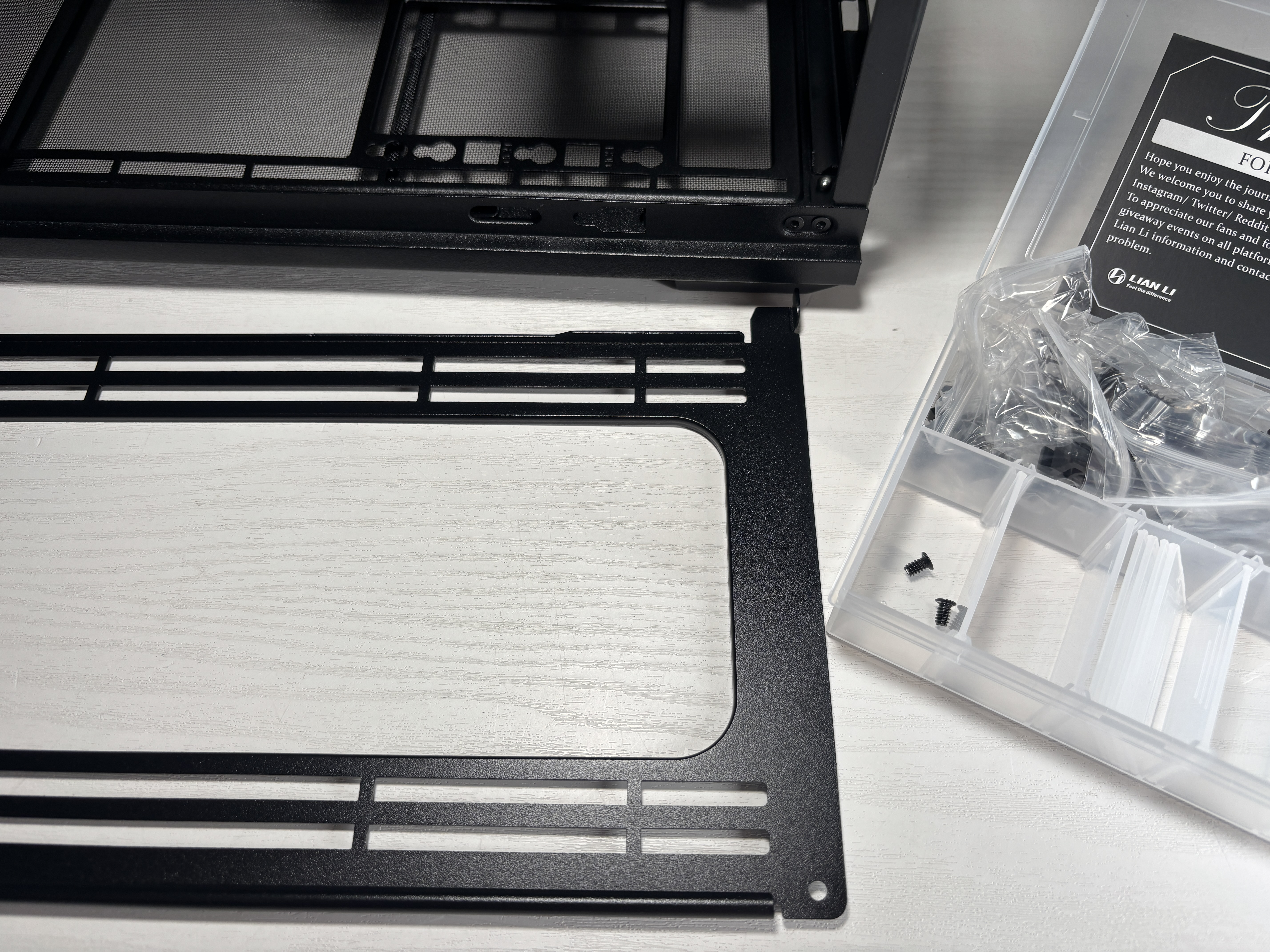

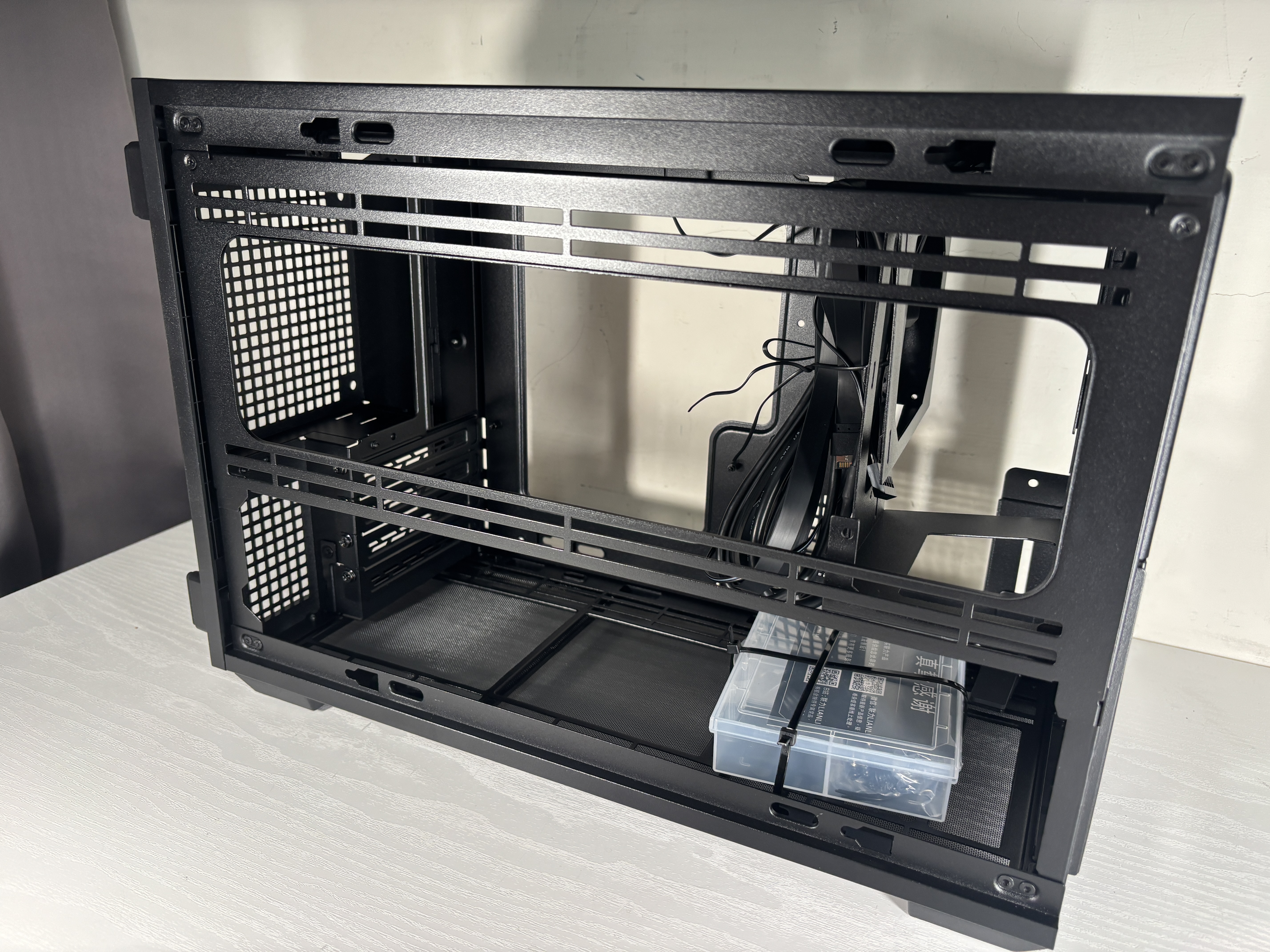

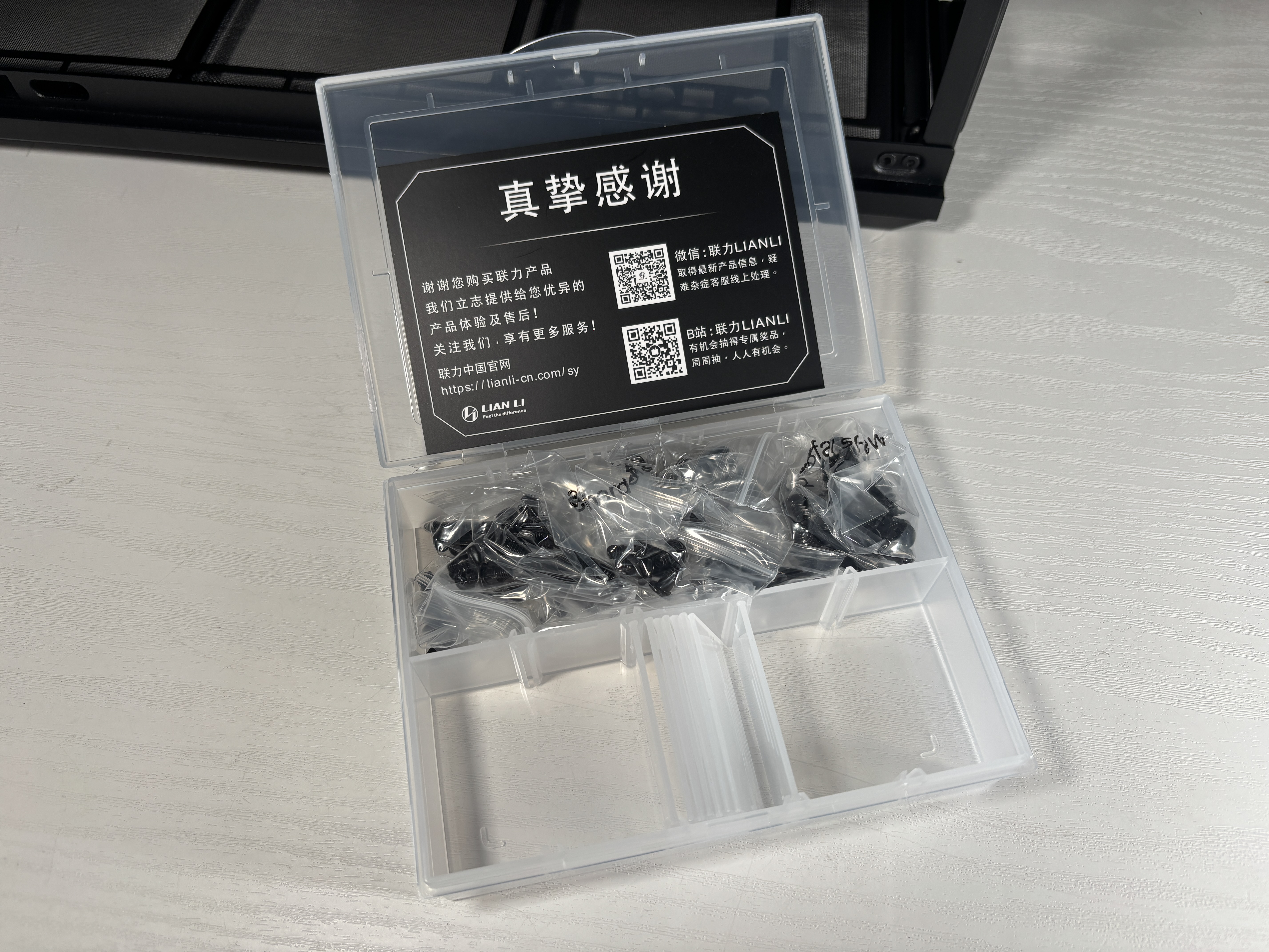

▲拆開側板後,可以看到左側的部分有一個風扇支架,附件盒透過束帶牢牢固定在機殼內部~
▲有這個螺絲分類盒來說非常重要!因為這個機殼裡面有許多大大小小不一樣的固定螺絲需要分門別類地放好,在基礎的螺絲中都有用上夾鏈袋以及用途標示,這點好評~
▲一開始在拆側面的風扇支架時就需要用到螺絲分類盒了!接下來還有許多地方都需要~

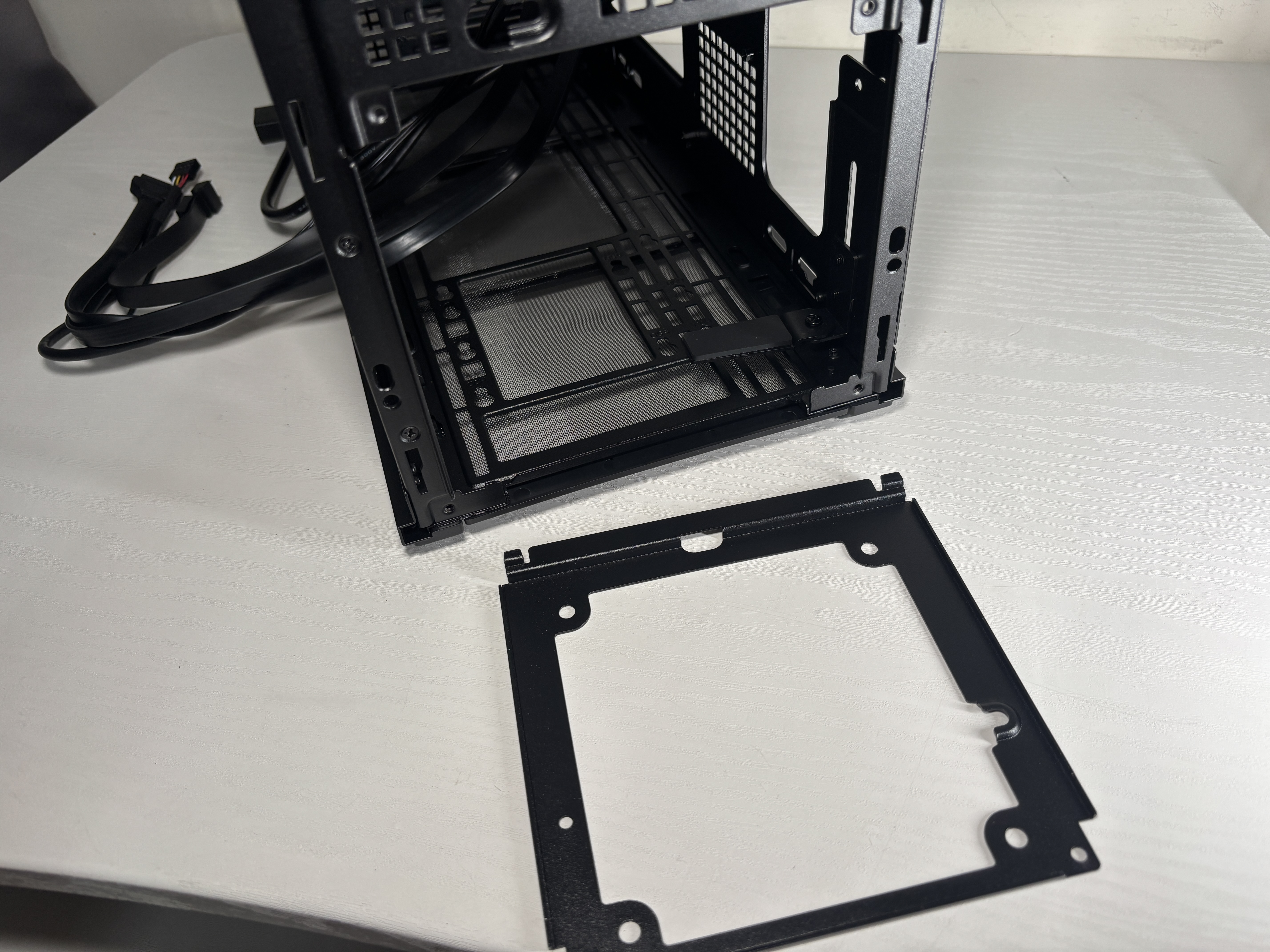

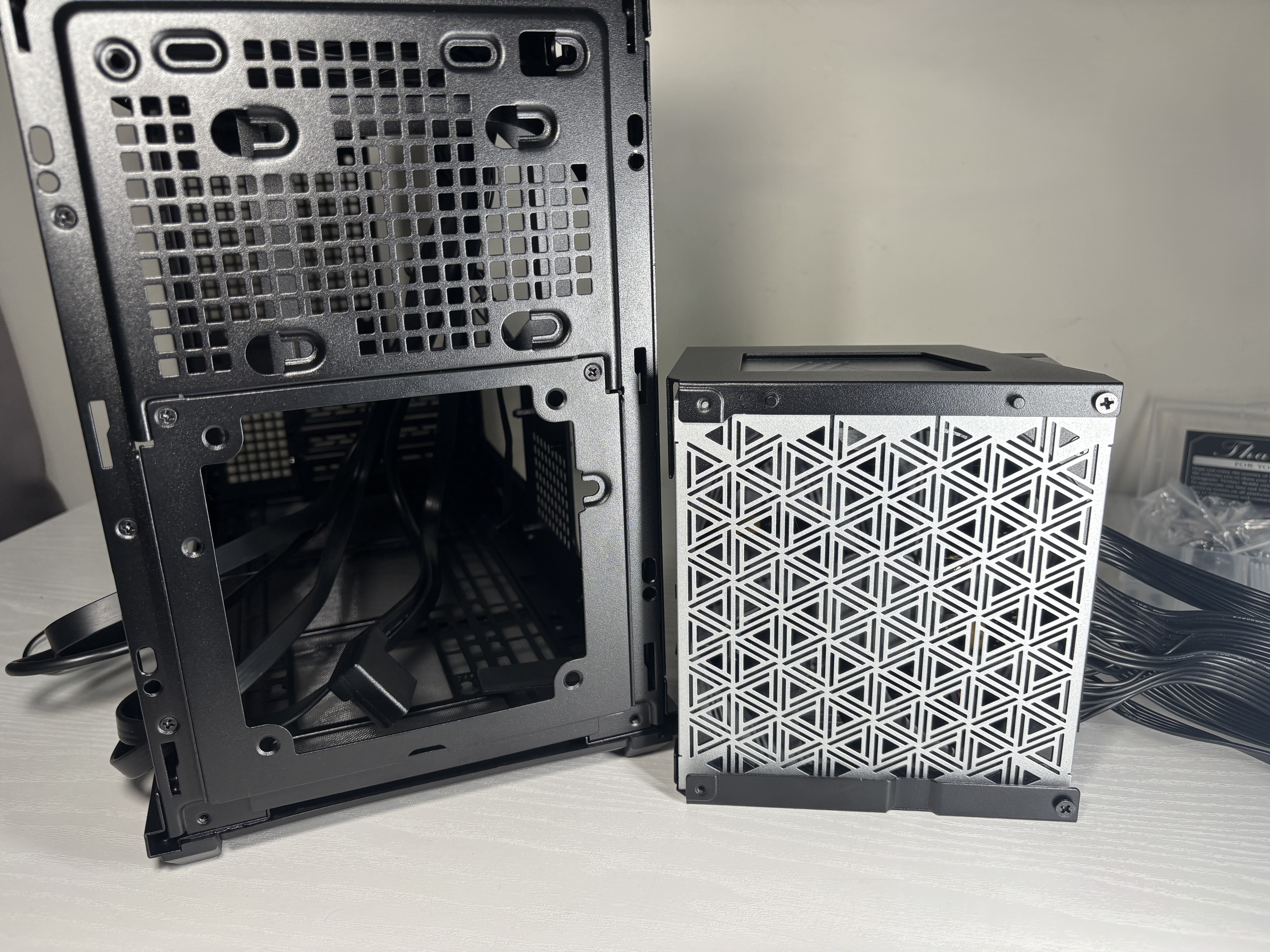

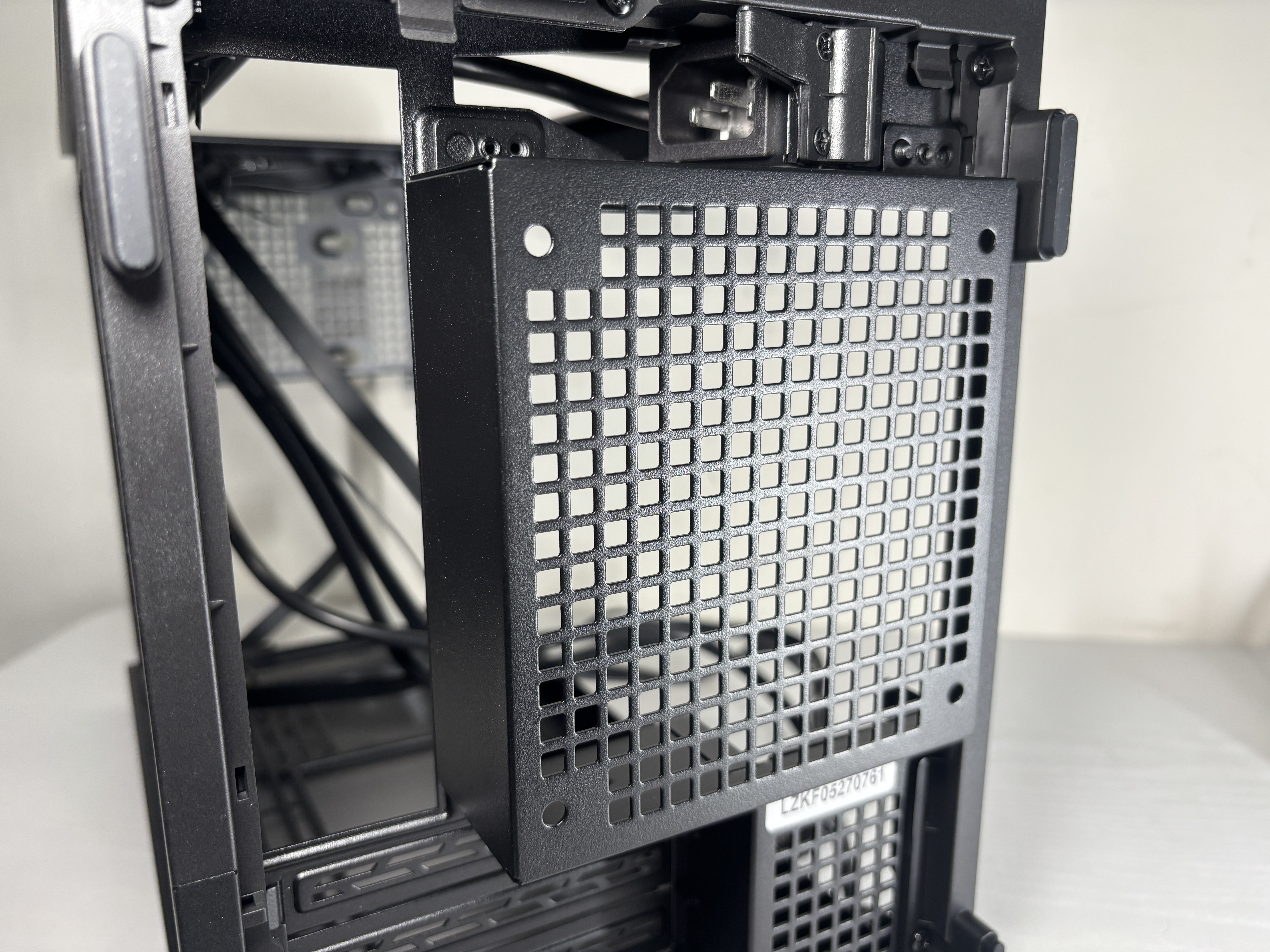

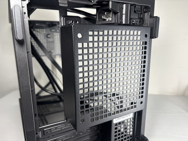

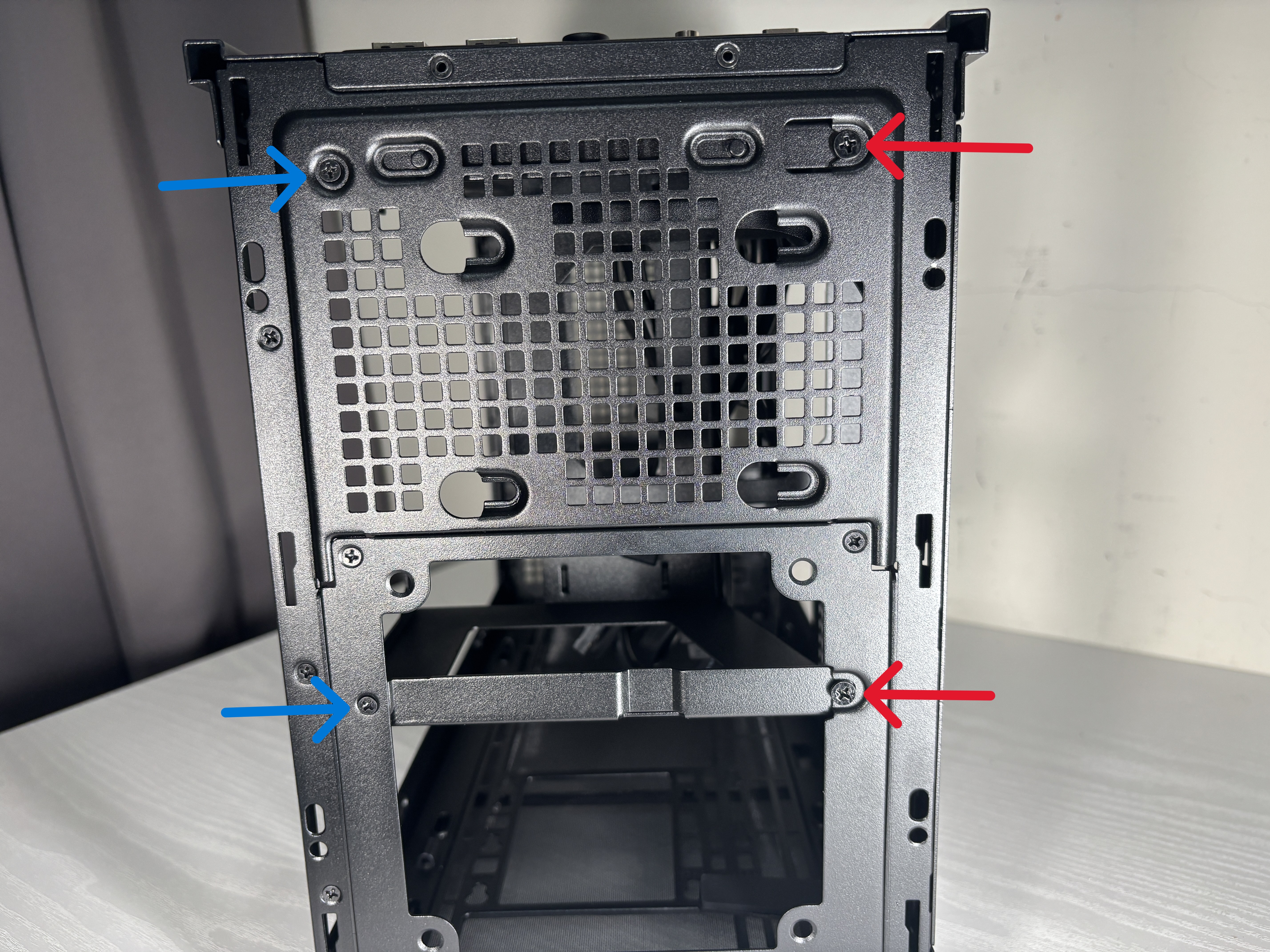

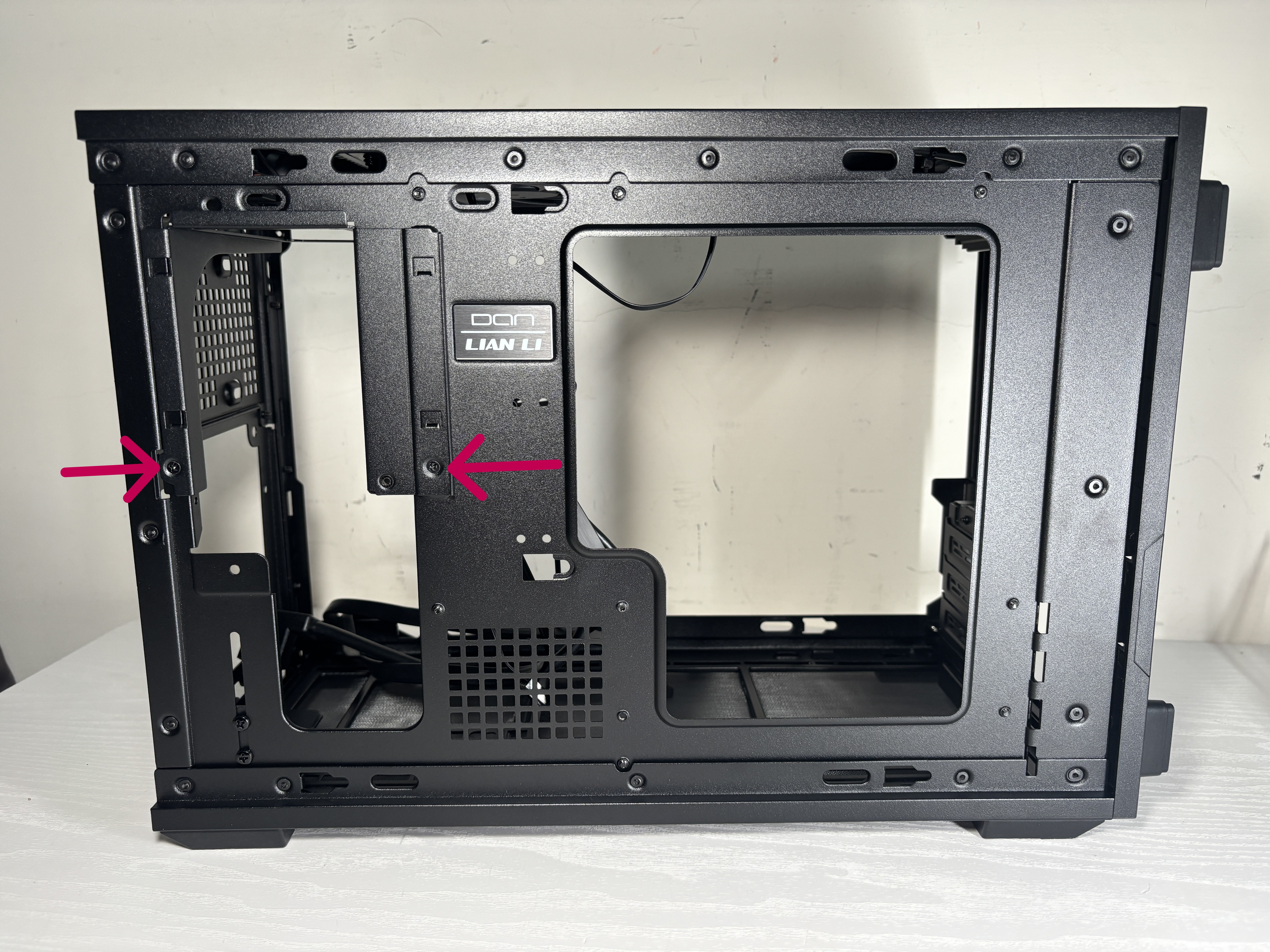

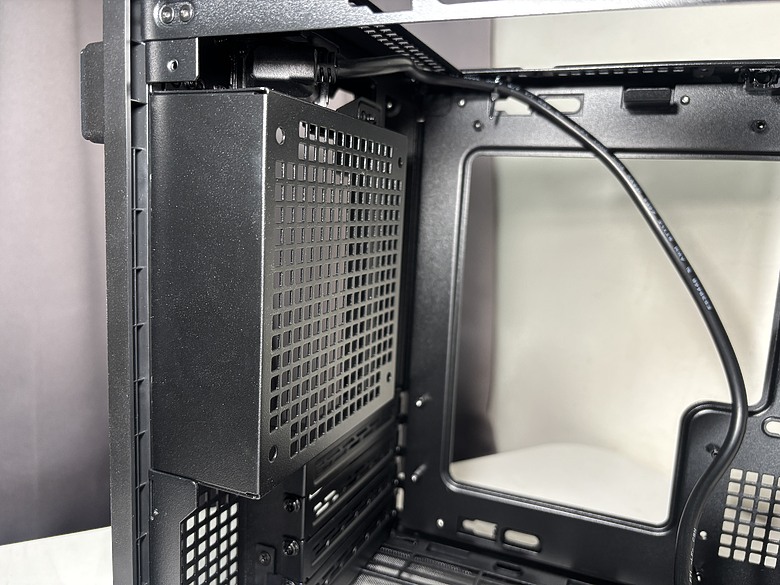

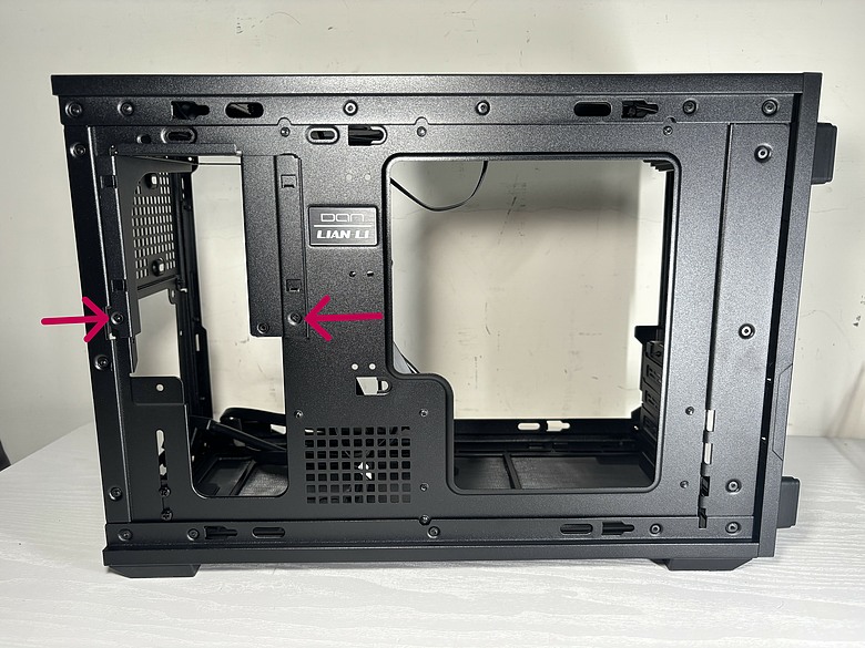

▲電源安裝位的部分,ATX 與 SFX 的地方一樣,但安裝方式與固定位置卻不相同,在 ATX 電源支架的部分有個相當巧妙的設計,右側的固定螺絲是利用滑槽卡扣的方式固定的,只需要擰開左側兩個小小固定螺絲即可拆下~
▲電源位在安裝時,方向並不像是 A3-mATX 那樣,模組化接口不是朝下,而是朝向機殼的右側,如此一來就沒有上下檔位調整的需求,不過這也特別考驗電源的長度,超過 14 公分的就沒辦法安裝,對於理線環節特別不友善,在這裡詩人推薦採用保銳 REVOLUTION D.F. 12 的電源,本體長度更短,騰出更多的理線空間!

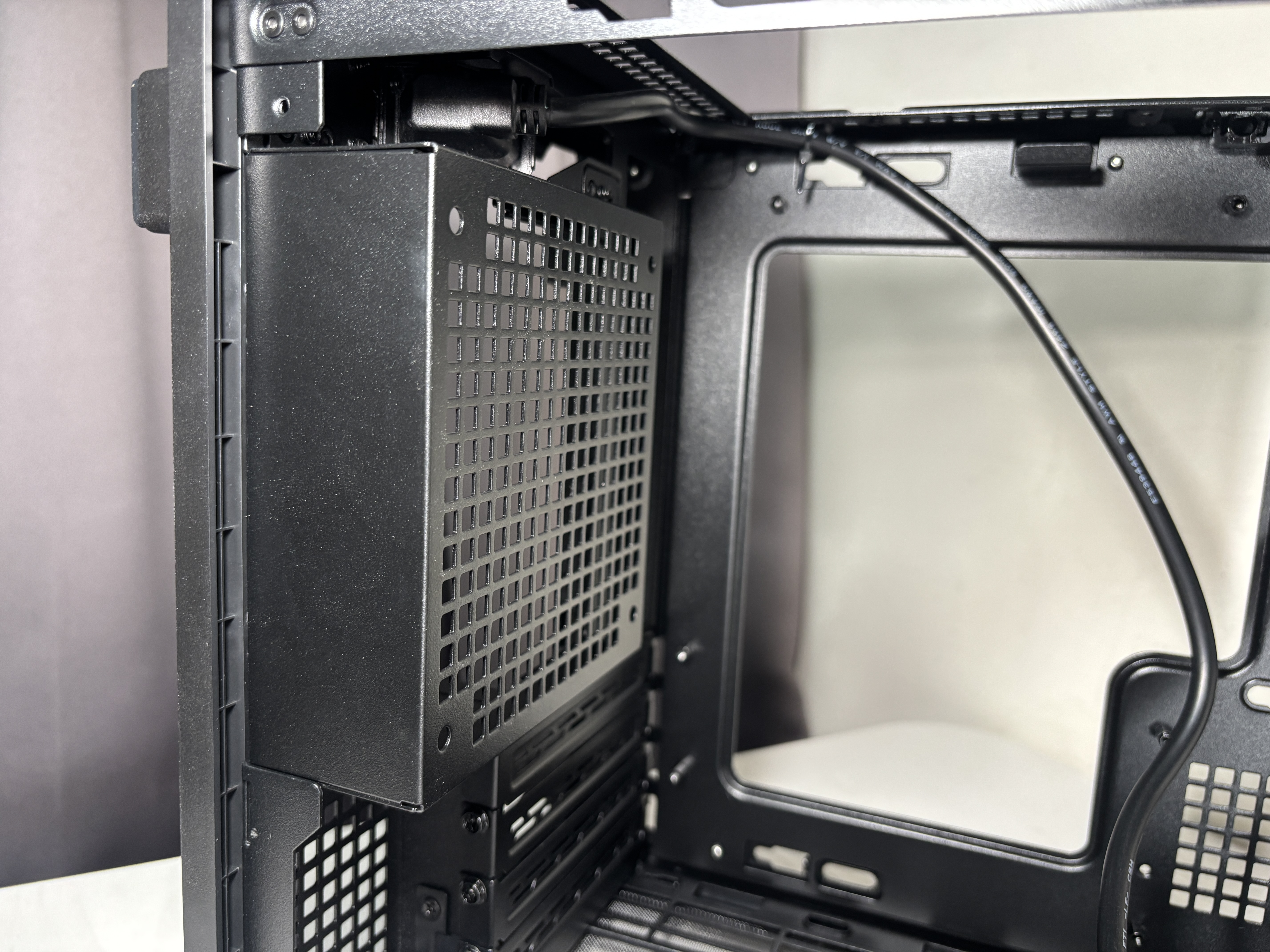

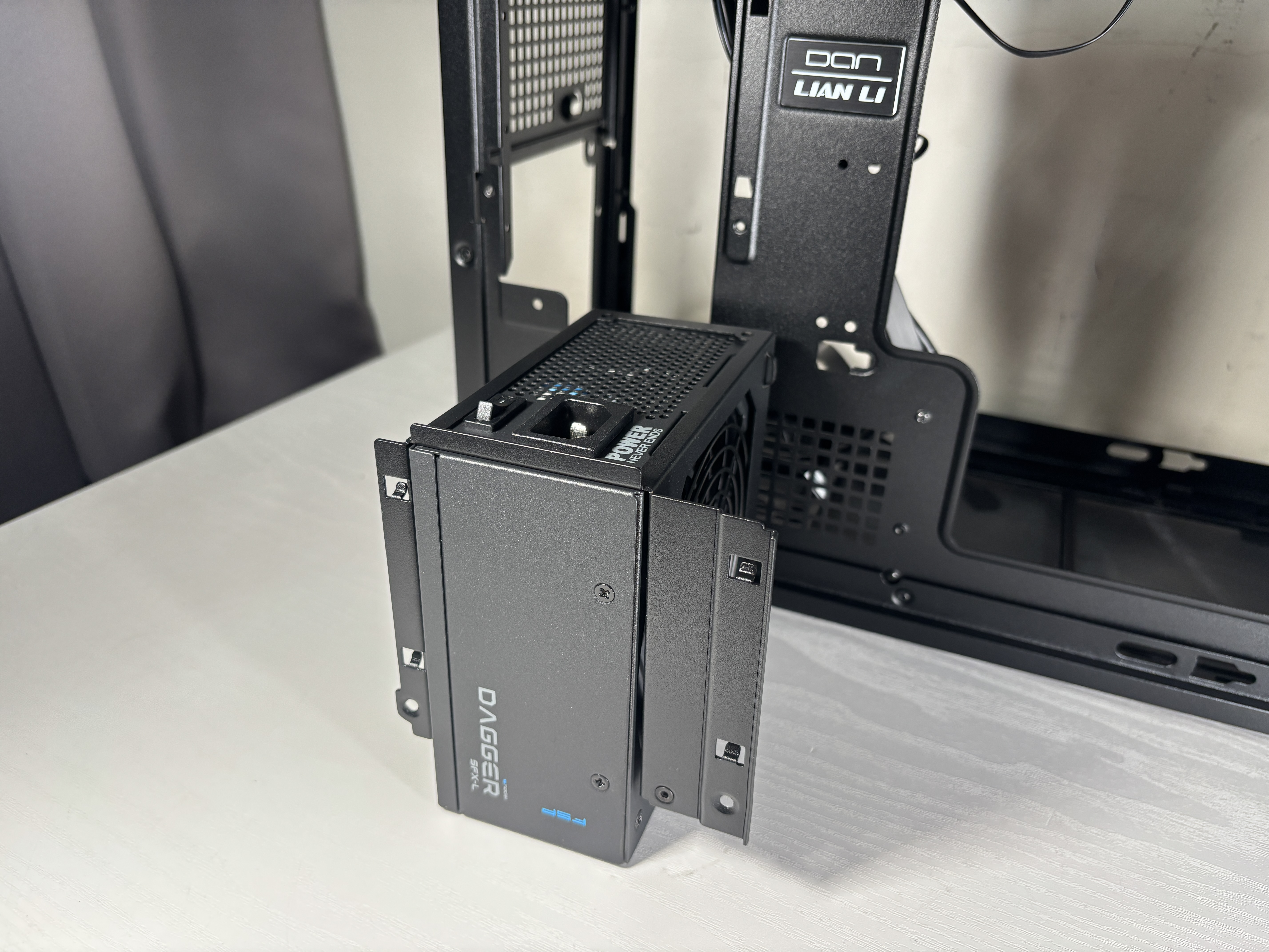

▲如果是打算採用 SFX 小電源的話,安裝位置一樣但固定的方式不同,透過右側的兩個固定螺絲卸下支架
▲在 SFX 電源的固定方式就是很常見的模組線材往下,AC 電源延長線是插在上面的,而電源風扇的方向朝外或朝內都可以,這時候的詩人還不知道採用 SFX-L 有多災難…

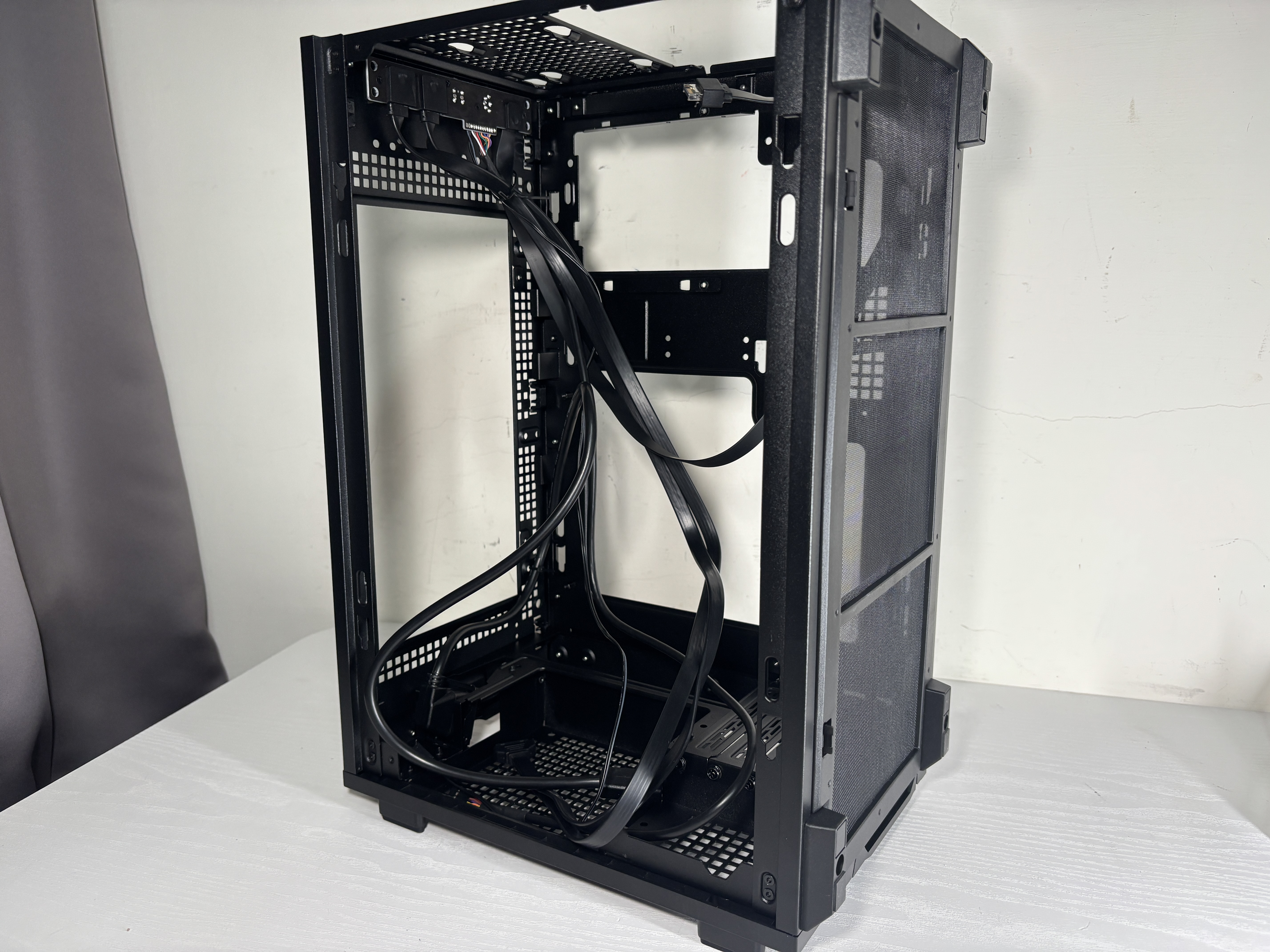

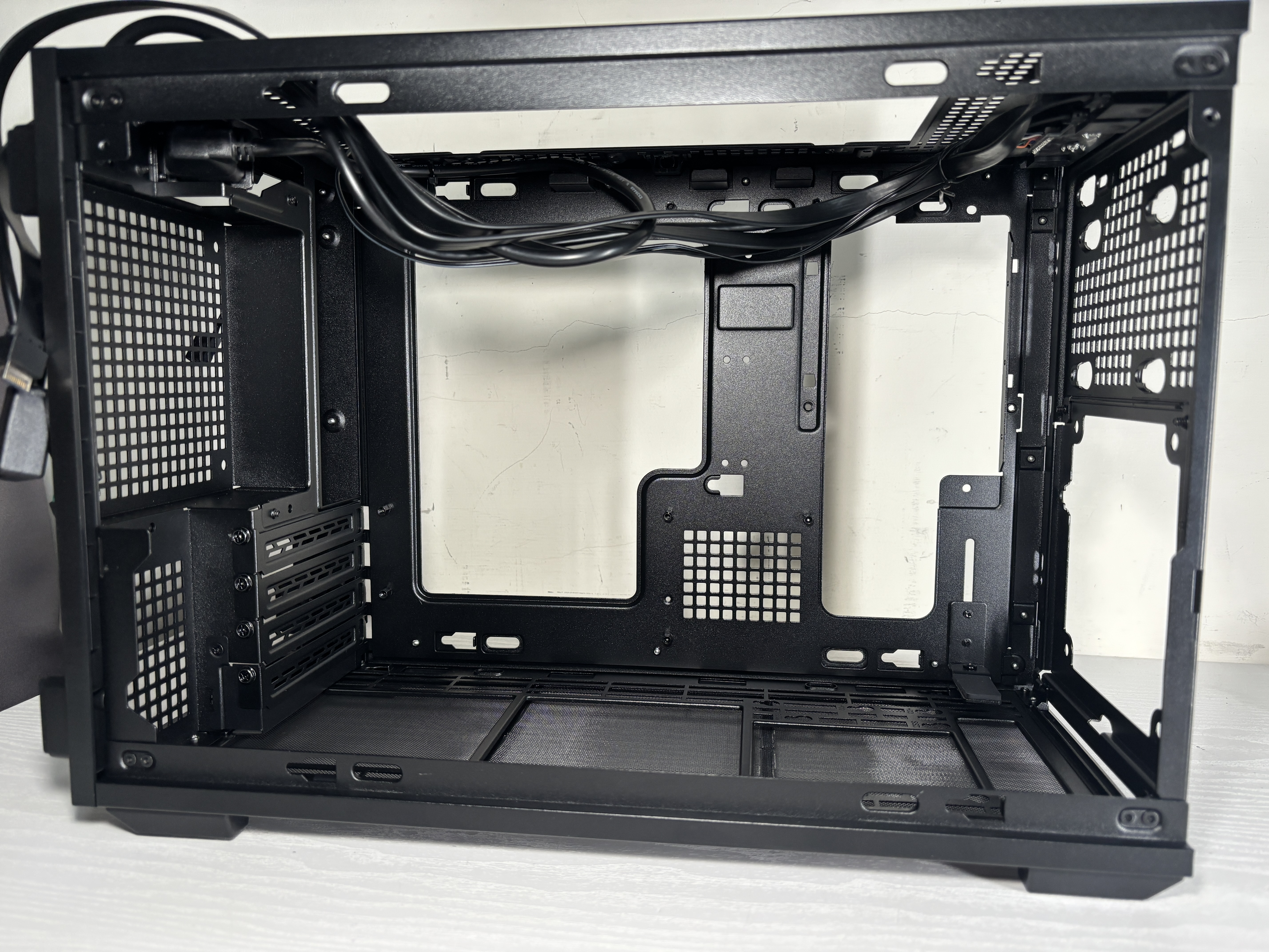

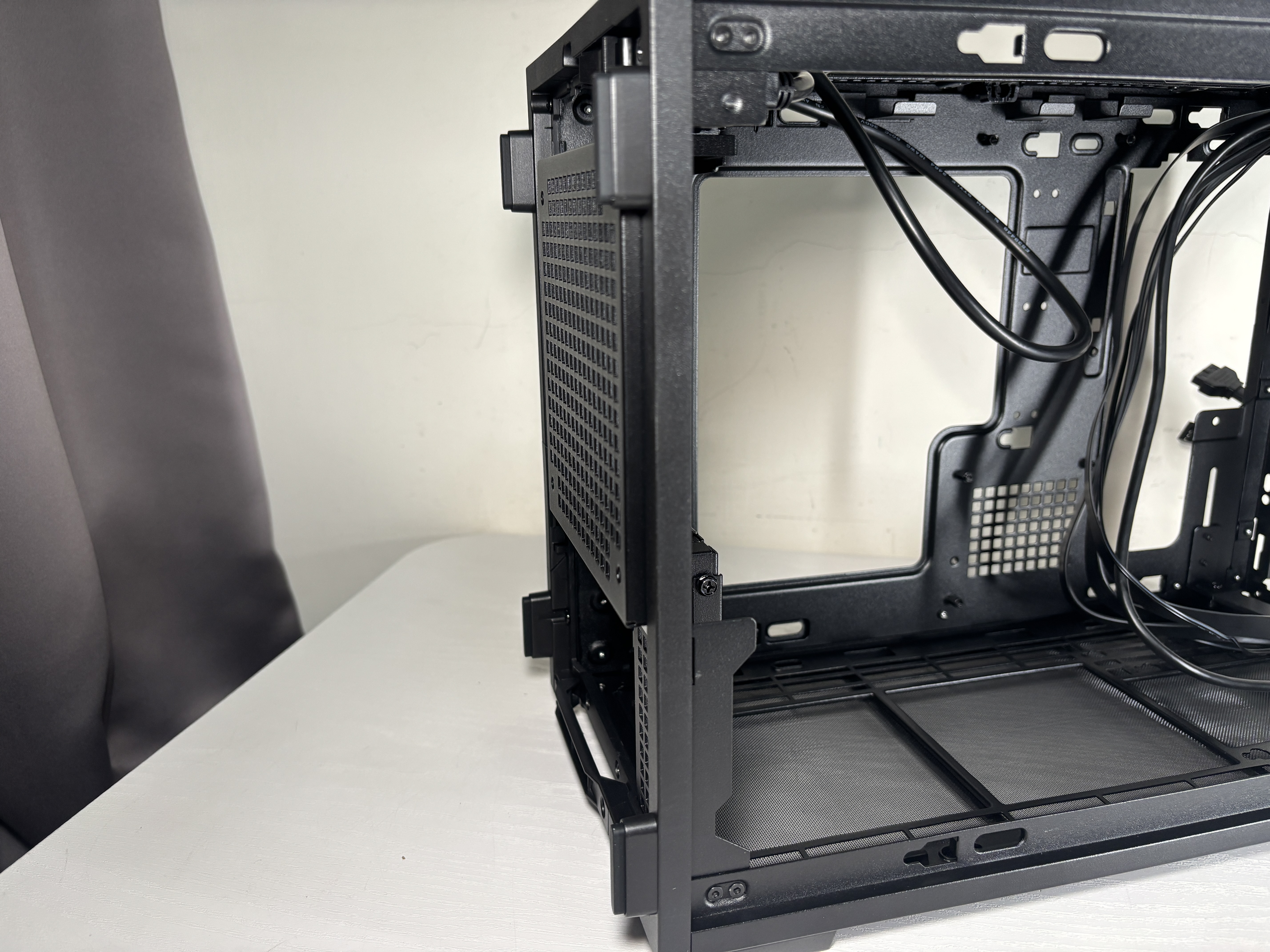

▲雖然整體上算是很主流的架構,但內部有非常多細節值得細細品嘗!首先就是後方風扇的位置,可以看出主機板內縮的位置非常多,主要是為了配合他在直立狀態下,線材有更多彎折的空間~
▲為了能在直立狀態下,在機殼後方,也就是底部做了許多細節上的小巧思!
▲在原本預設的後方風扇位做成了可拆式的設計,透過巧妙的翻轉設計,能夠將原本較為向外擴張的位置改成內縮,讓直立狀態下,底部風扇能夠得到更多進氣空間
▲不過如果你是打算使用在一般橫置狀態下,那麼後方風扇位翻轉過來的話,位置就會特別接近塔散,對於側邊風扇支架的安裝也會有些影響,這部分就要自行評估一下!

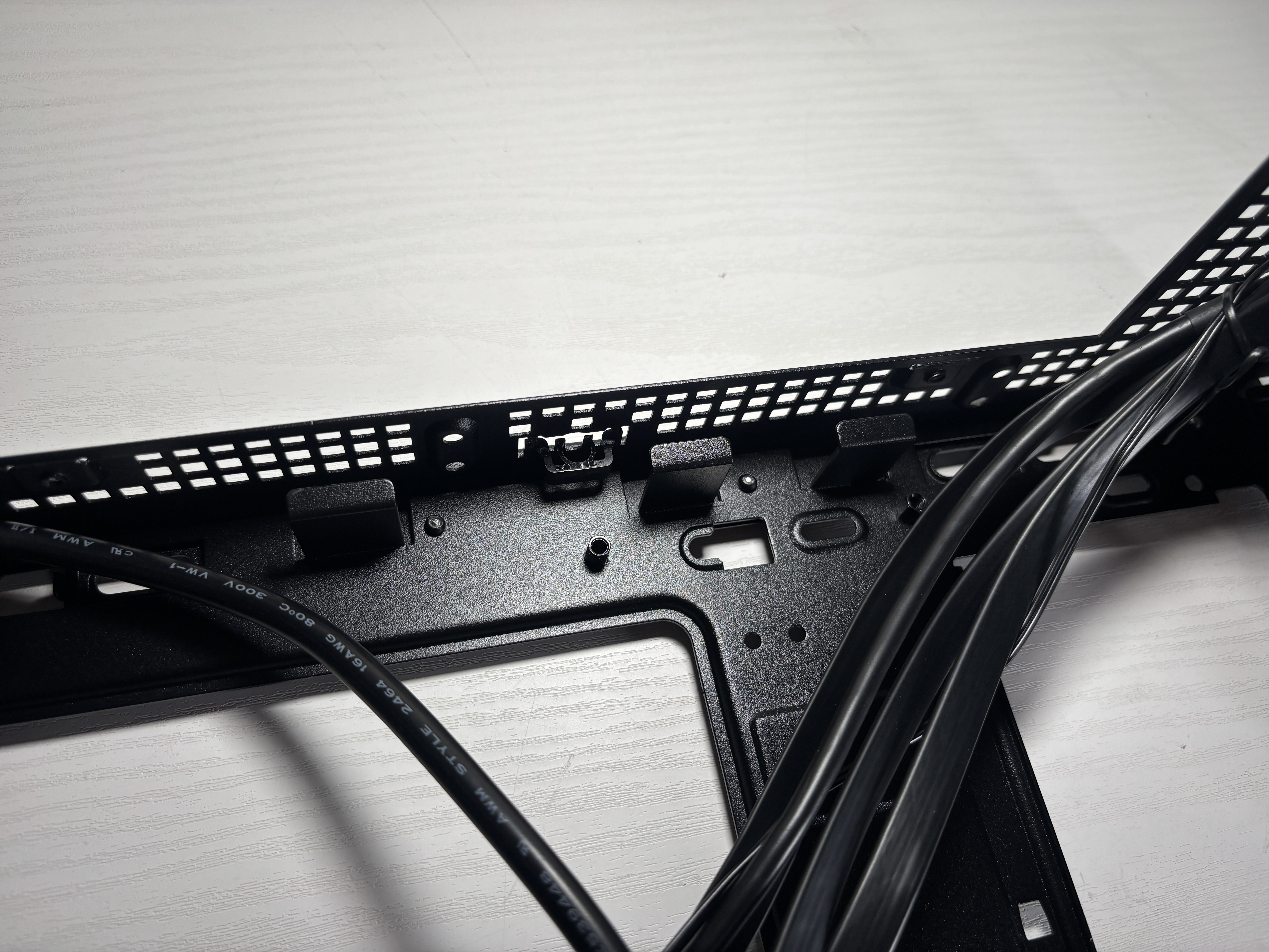

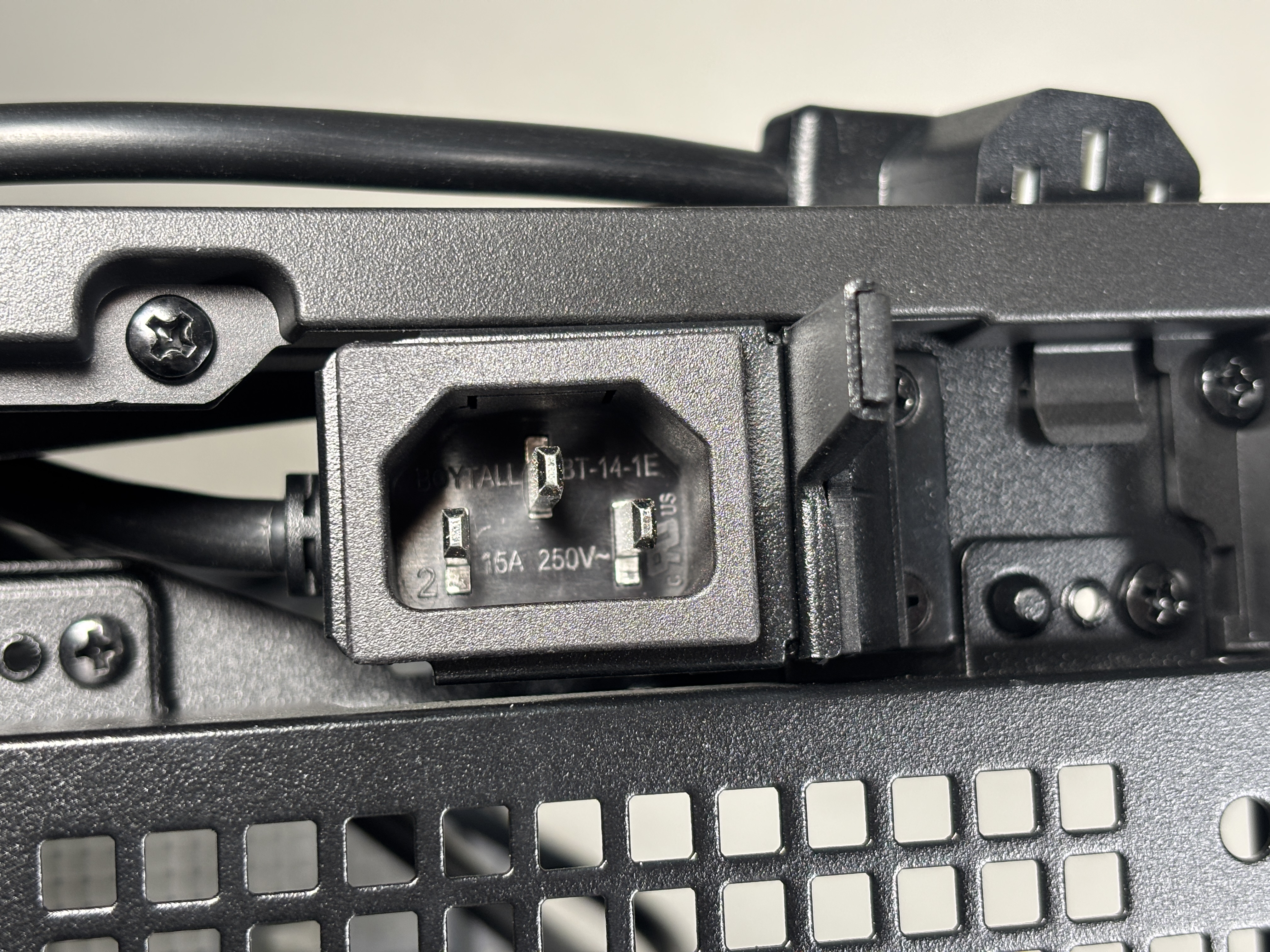

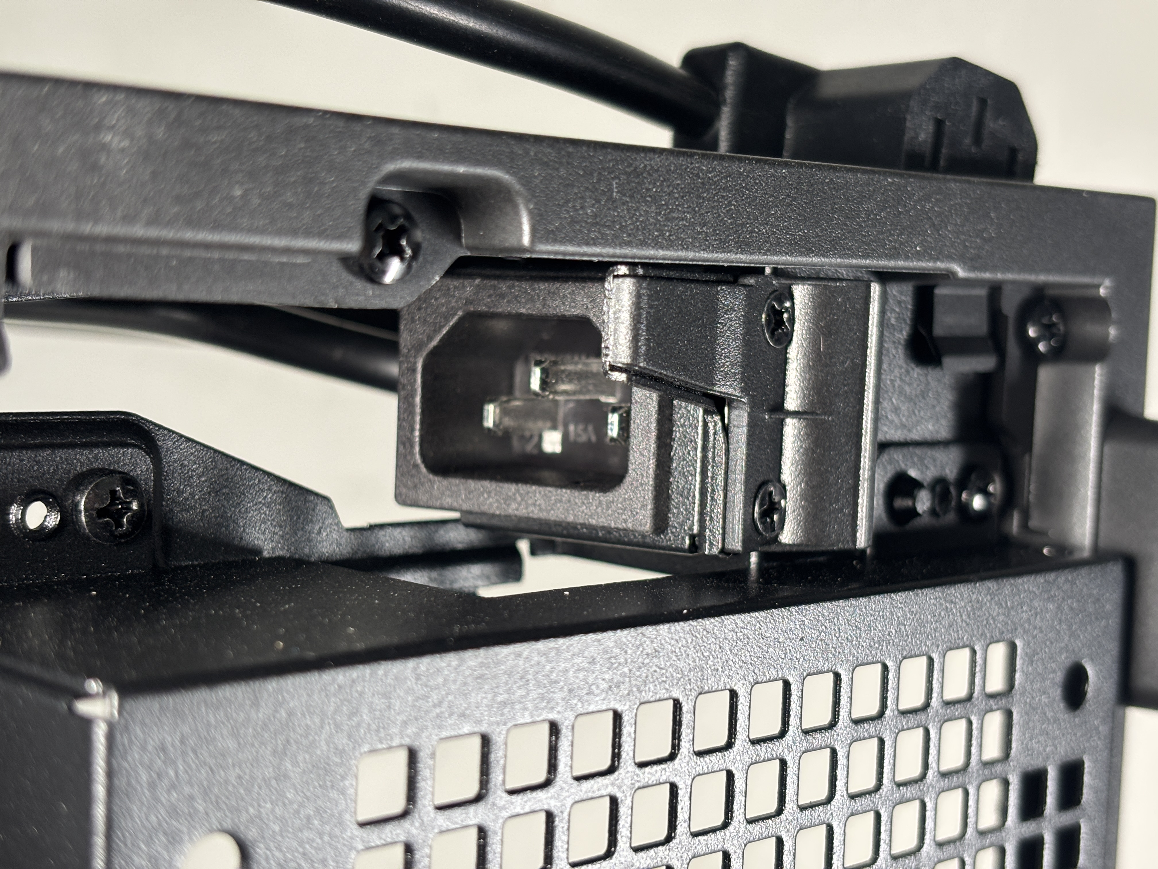

▲在後方的電源延長線的接口也做了活動式的設計,即便不是特殊的 L 型線材也能巧妙地利用空間~
▲為線材收納的部分所做的巧思真的很棒!
▲甚至在後方還設計了兩個位置可以給線材走線,底下的空間可以給主機板後方的 I/O 線材通過,透過固定螺絲牢牢地固定著,側邊做了一個可拆式的小配件,很適合讓螢幕線材通過,兩邊也有做開孔,能透過束帶來固定~

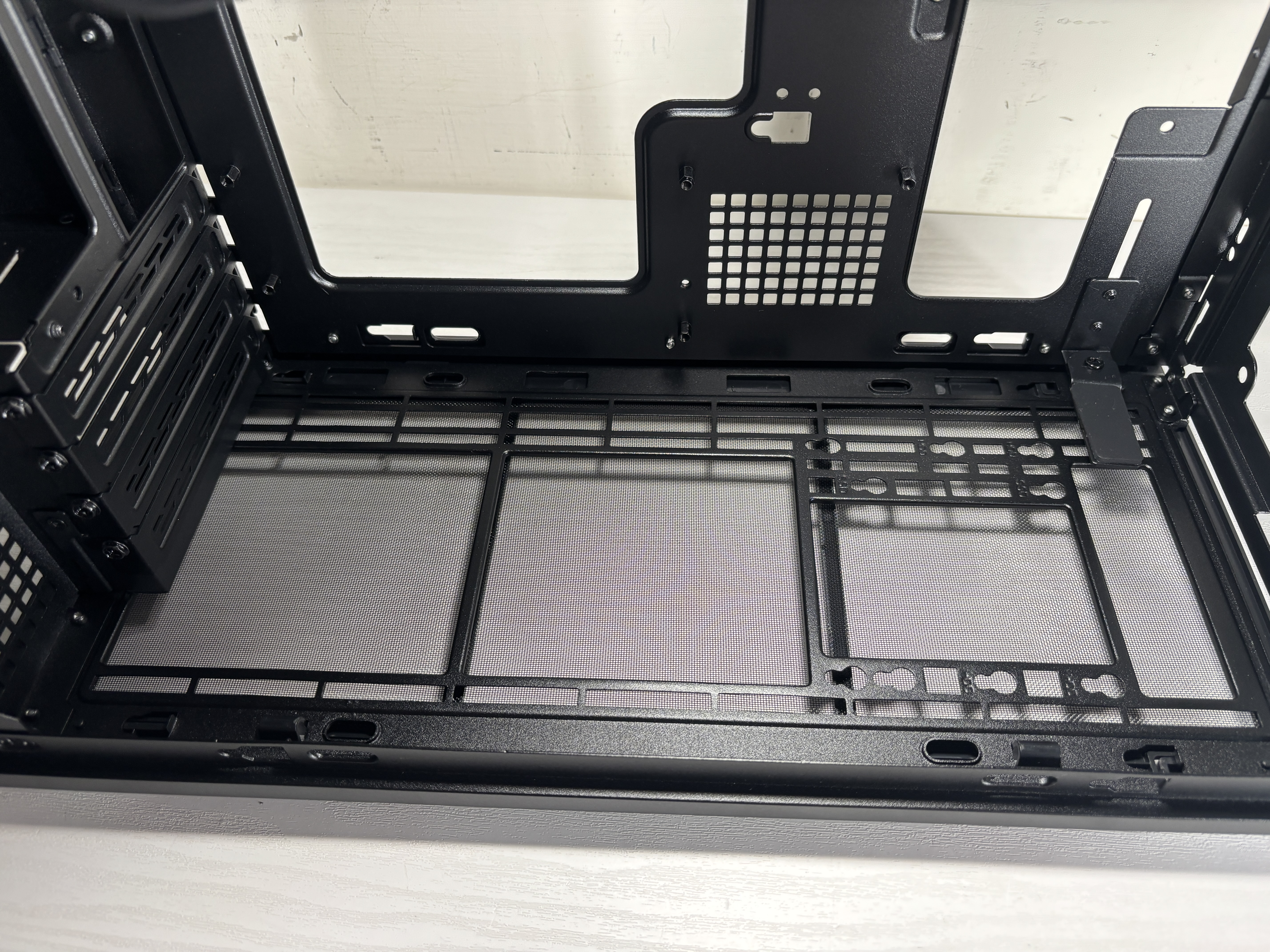

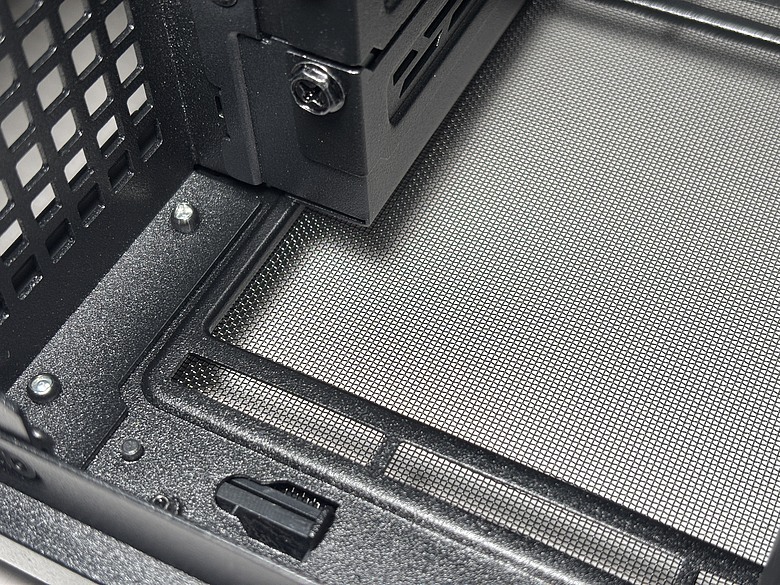

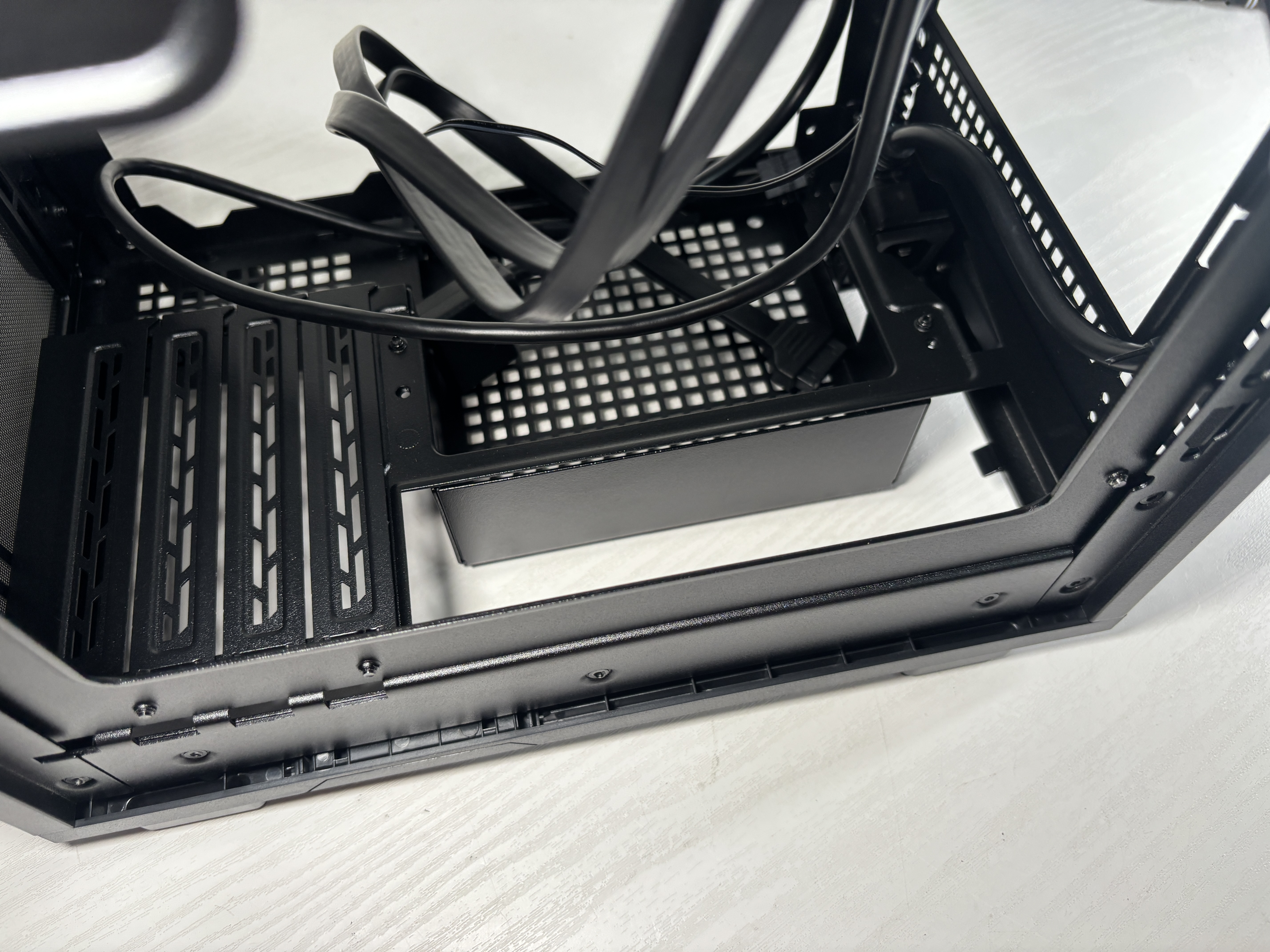

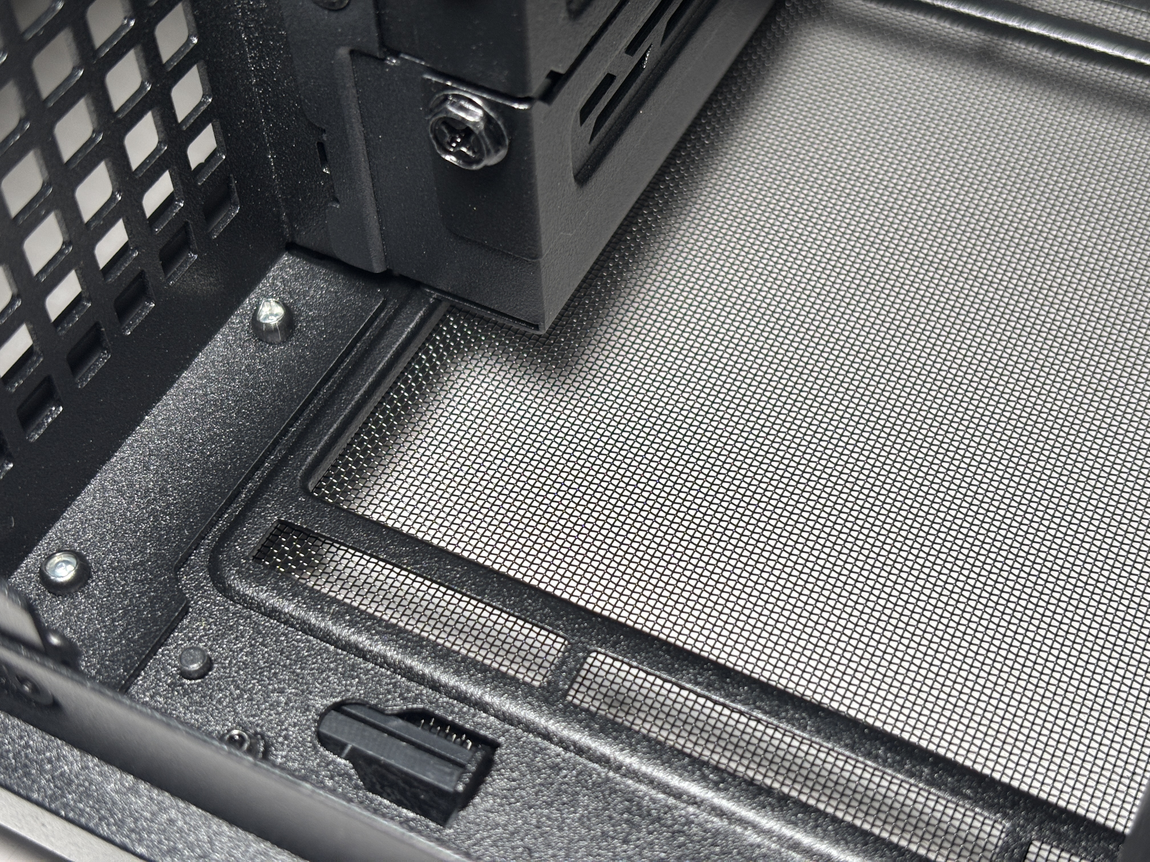

▲再看回內部的小細節,底部有設計一塊緻密的尼龍防塵濾網,下方的風扇支架是固定的,並非可獨立卸下的模組化設計,在右側的部分硬碟架直接融入了風扇支架中,可以安裝一個 3.5” HDD 或 2.5” SSD

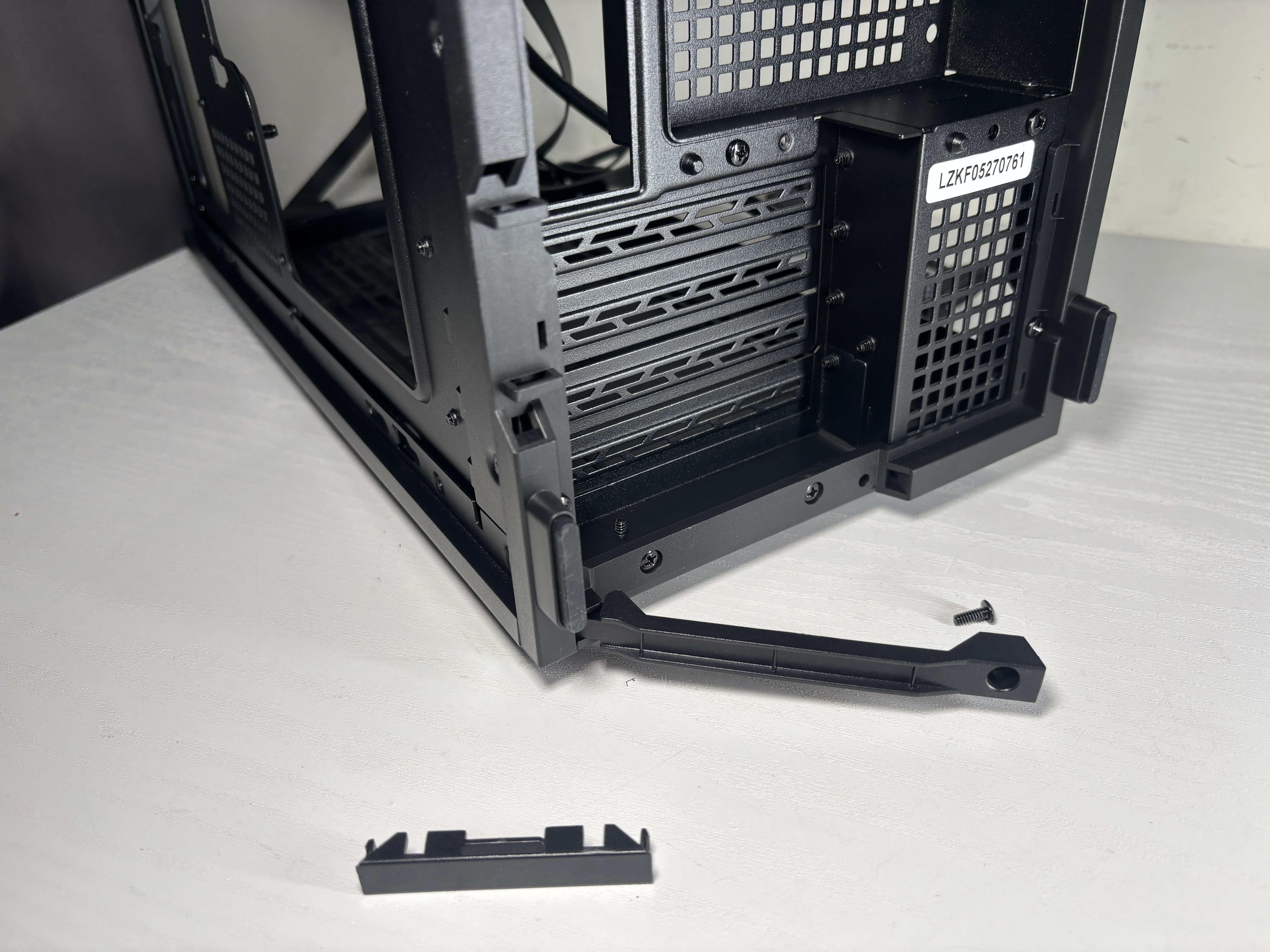

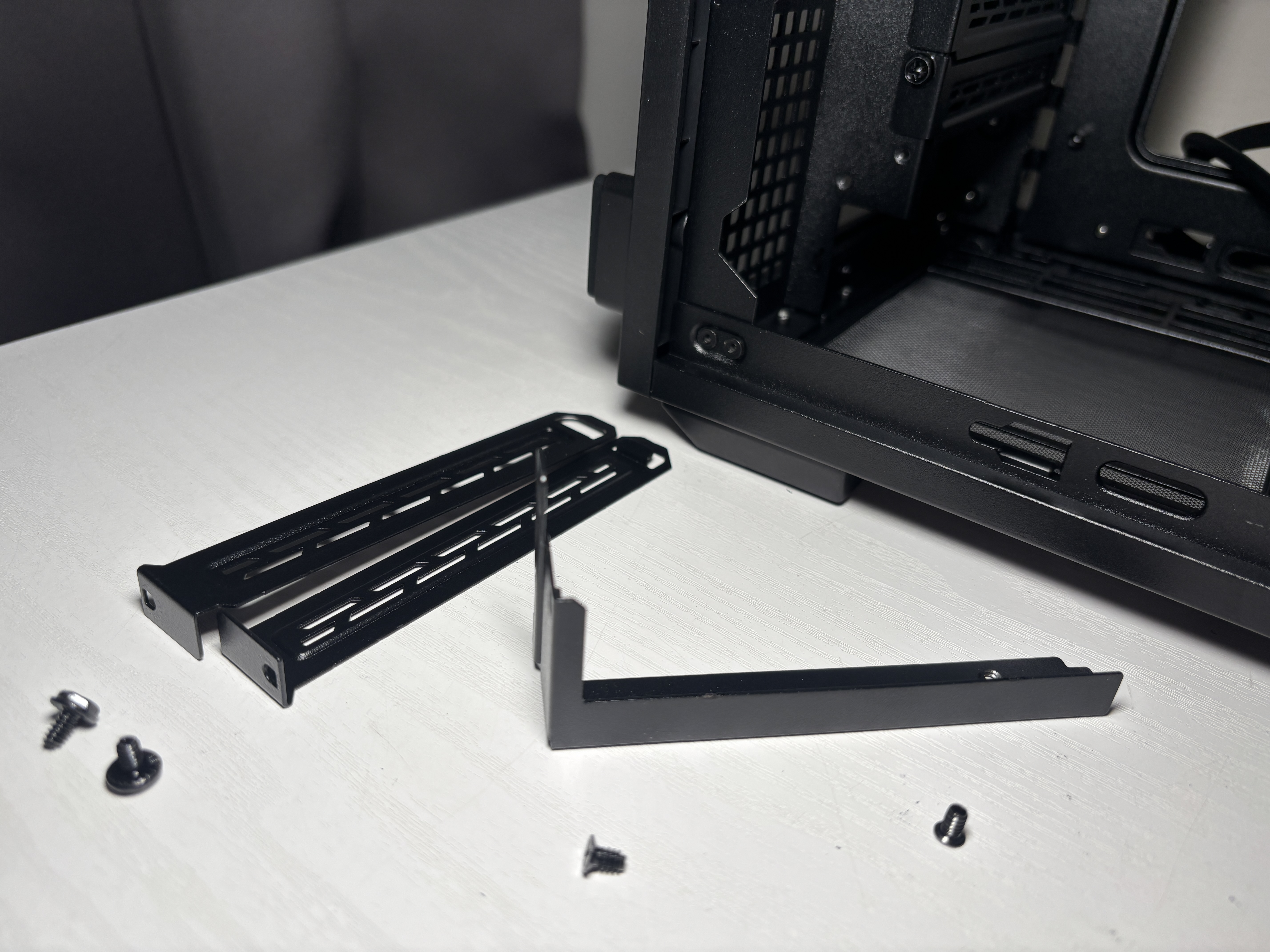

▲在顯示卡的相容性上非常優秀,最大能夠容納四槽厚度、長度 358mm 的旗艦級顯卡,因此也配備了一個顯示卡支撐架!

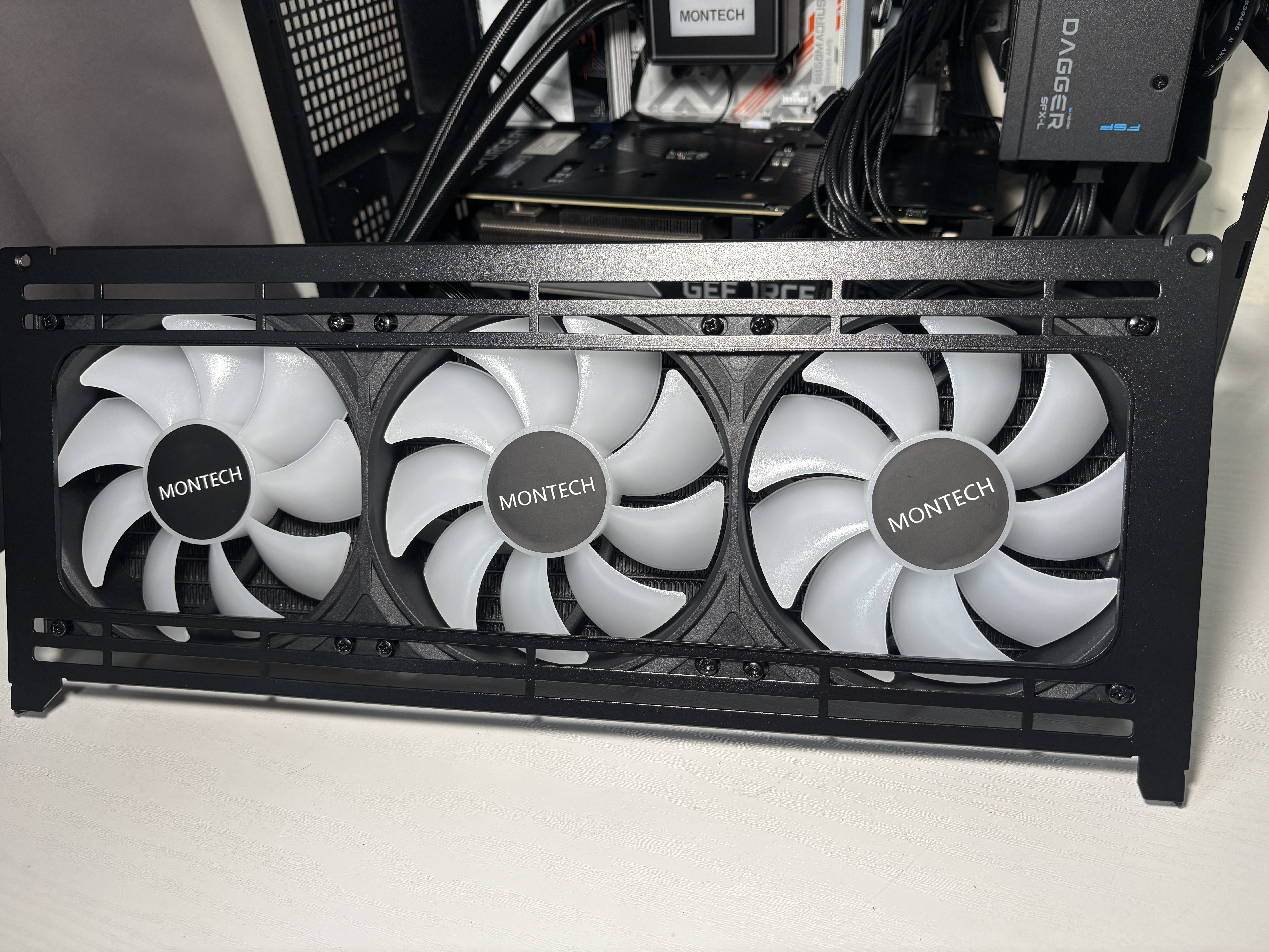

▲不過這個四槽厚度,算是有跟底部風扇借了一點空間!如果想在底下安裝三個 12 公分風扇的話,那麼顯示卡厚度建議不超過三槽,簡單來說,如果你的顯卡很厚,那其實也不需要特別在底下安裝風扇,真的想要裝,那就建議買額外的 DLC 套件來擴充,但就僅限直立使用!

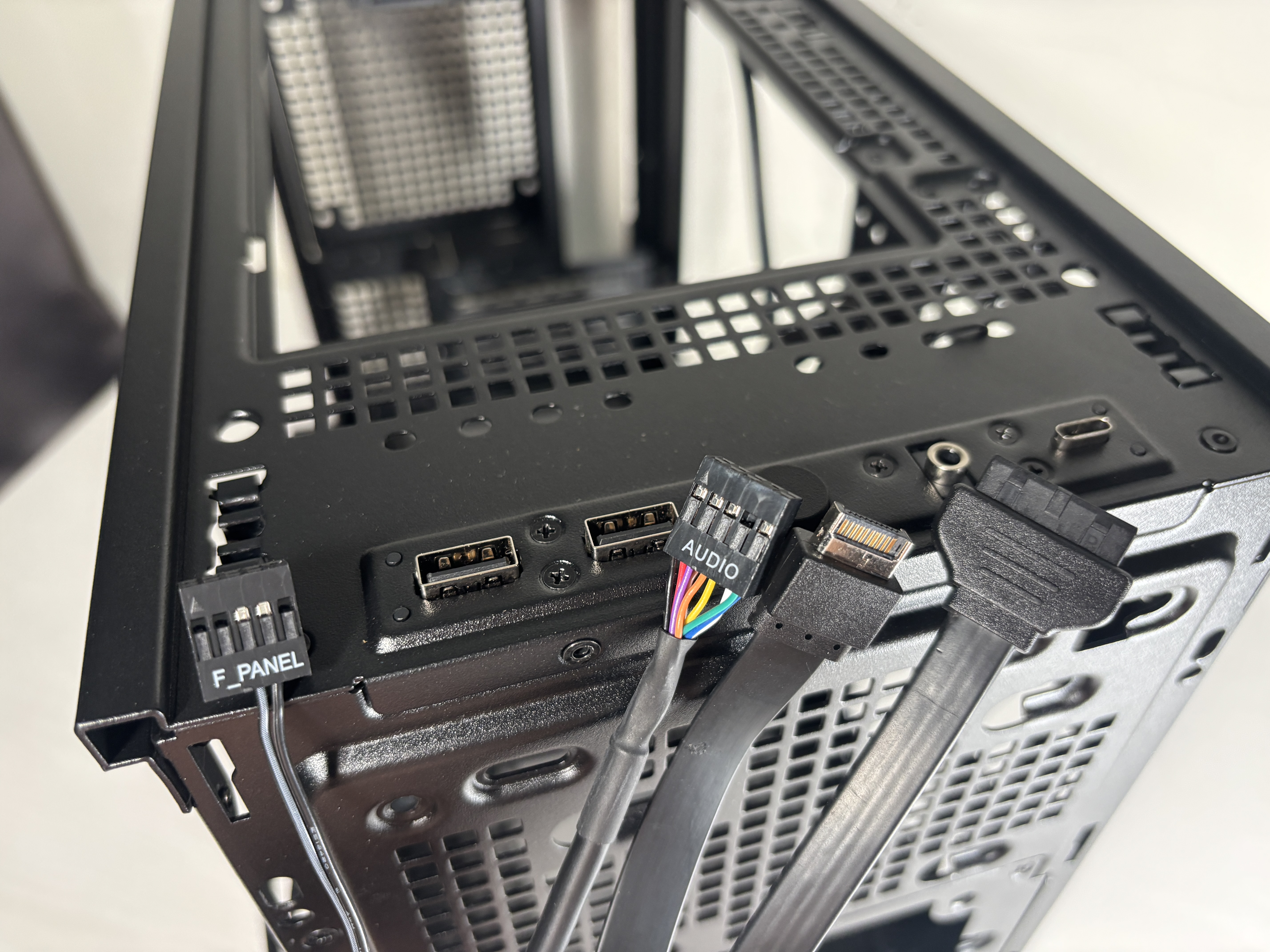

▲上方的 I/O 為標準的 2A1C,搭配一個開機跟音源複合孔,即便是只有單純一個開機鍵而已,還是設計了一體式的 F_PANEL 方便插線~

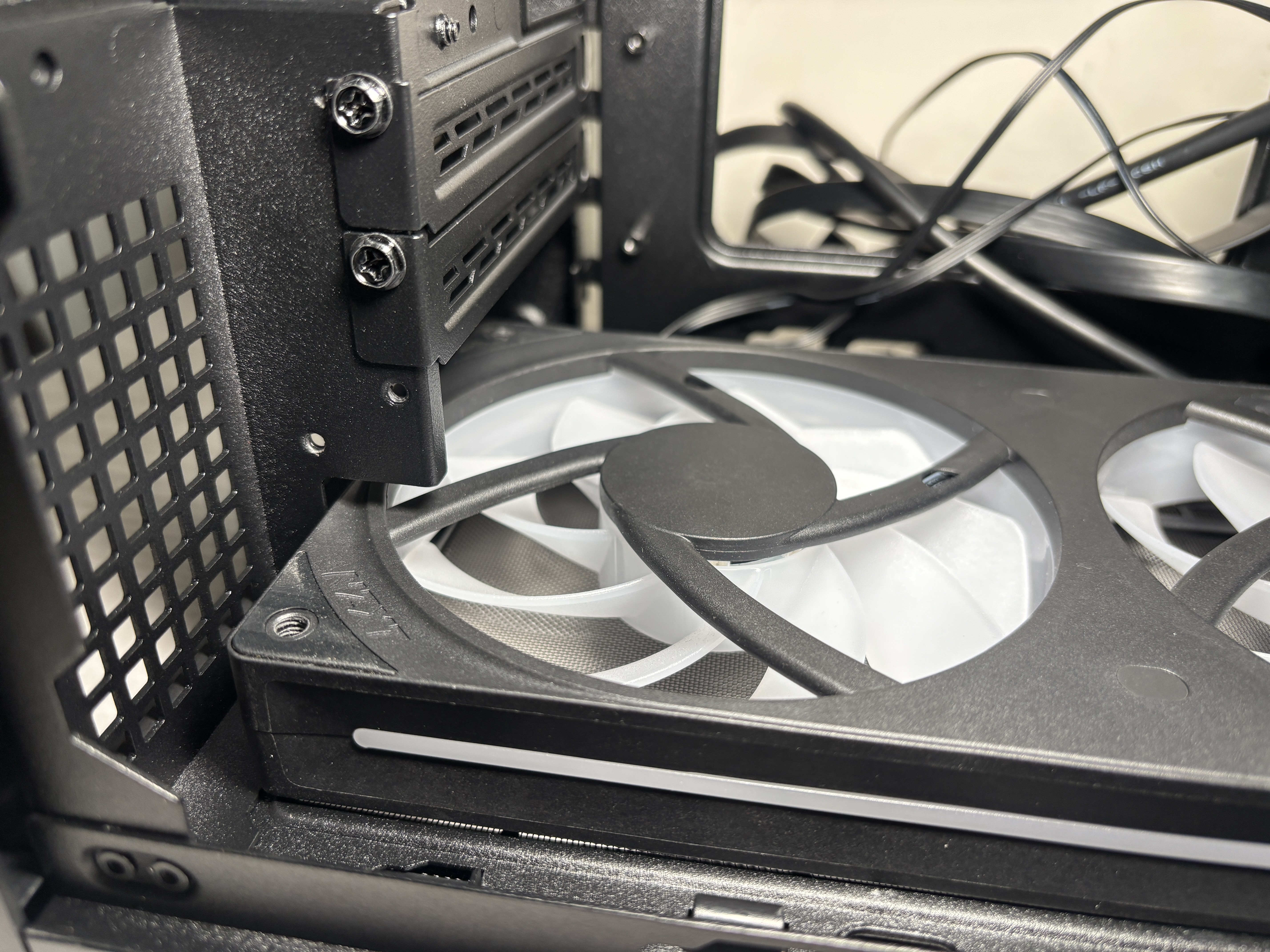

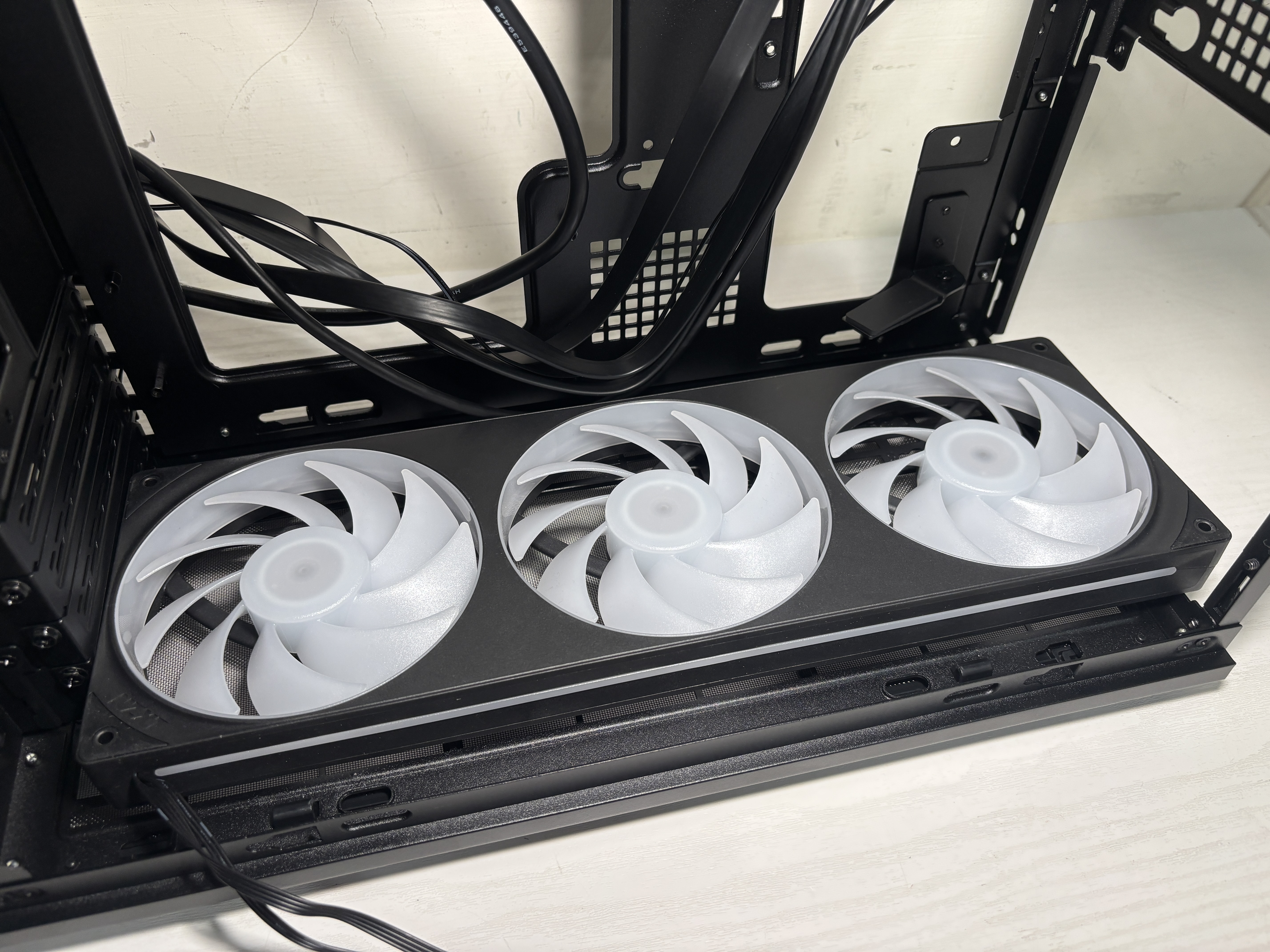

▲老實說在組裝的時候遇到蠻多問題的,不過有很大一部份都是自己沒有先看過說明書,都是依靠過往的經驗與直覺在做判斷,所以各處碰壁!像是底部的風扇安裝,為了方便我就拿了一體式風扇來裝,但是發現裝不進去,長度就是差那麼一點
▲我還以為是風扇的問題,拿了其他的風扇來裝也都沒辦法,後來才知道,原來在 PCIe 擴充槽最下方是可以拆掉的!
▲在拆除之後就可以順利安裝了,也就是說那四槽厚度顯卡的相容性算是跟底部風扇借來的!如果是裝了三槽厚的顯卡,相當於顯卡風扇與底部風扇幾乎是面面相覷,其實效果不一定比較好,反而是裝兩槽厚的顯卡比較適合

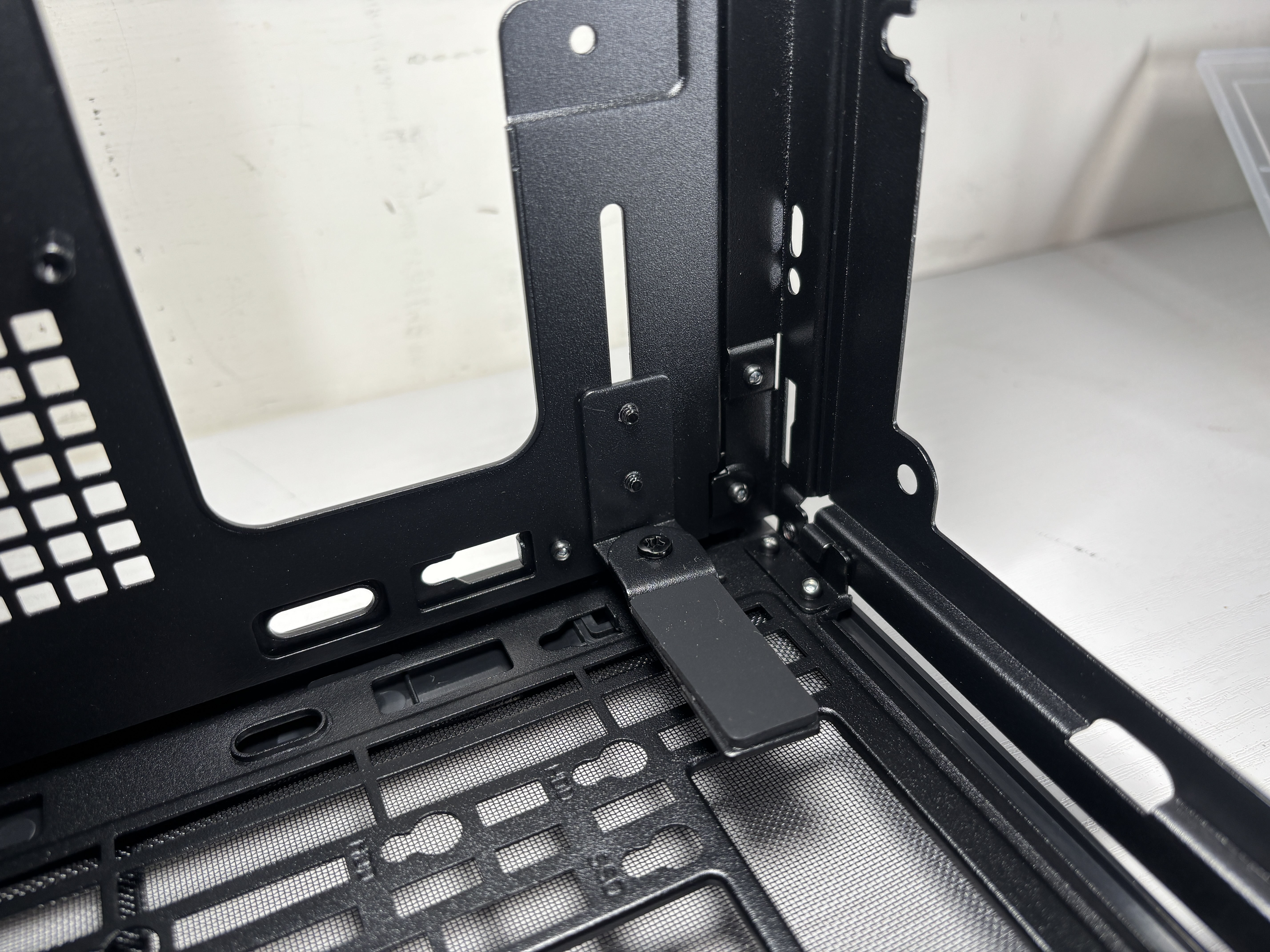

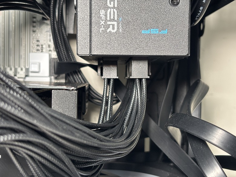

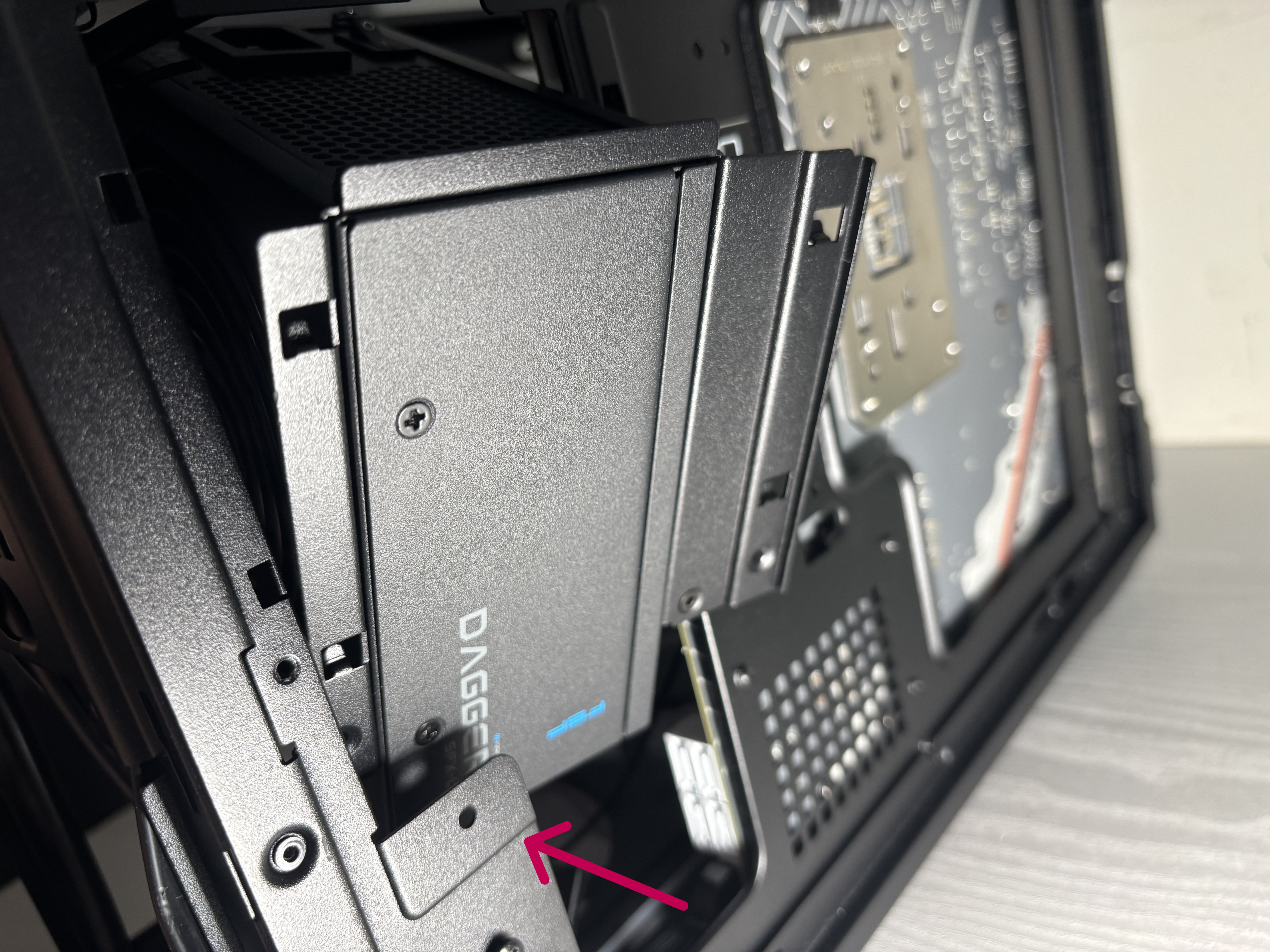

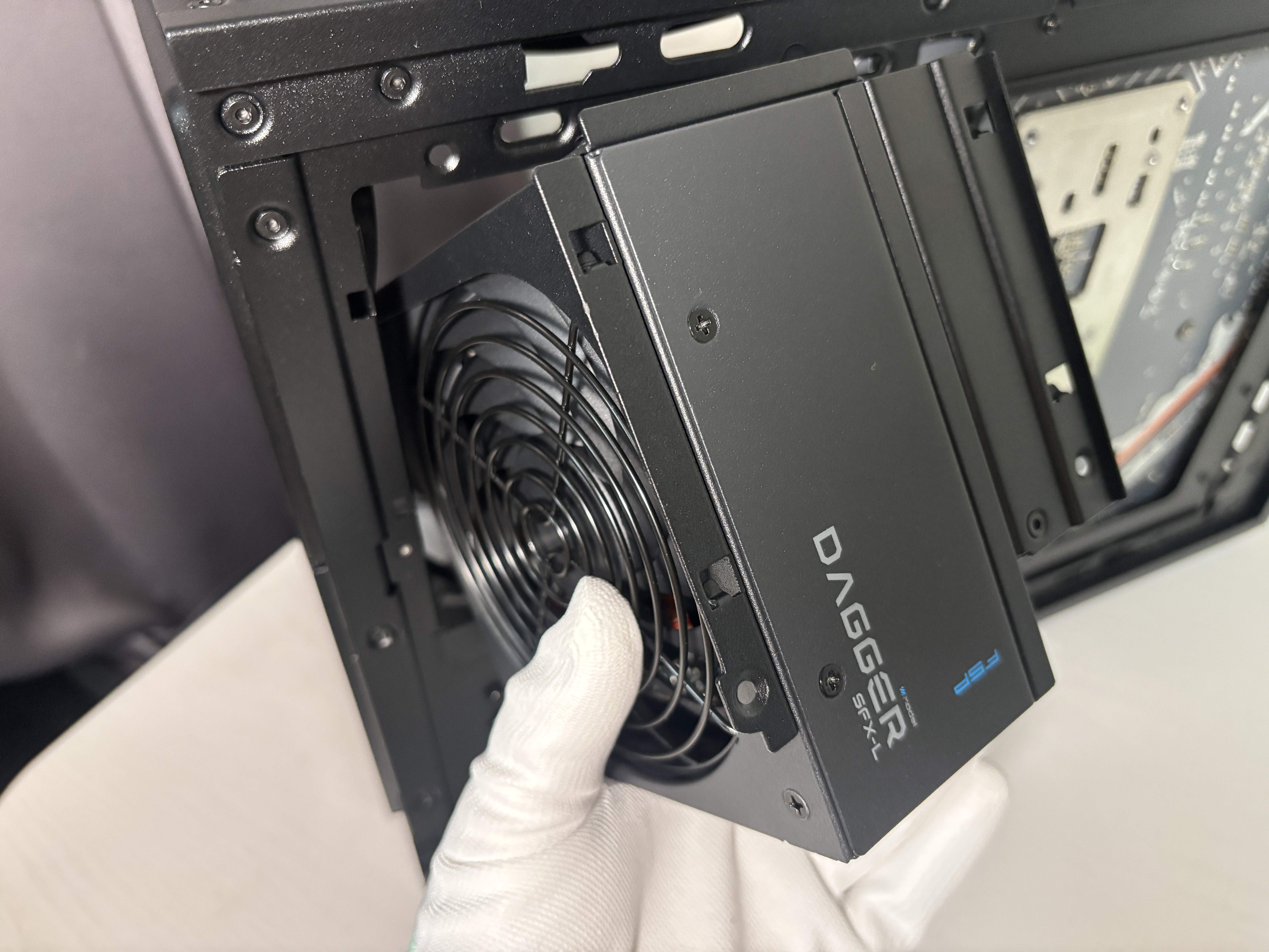

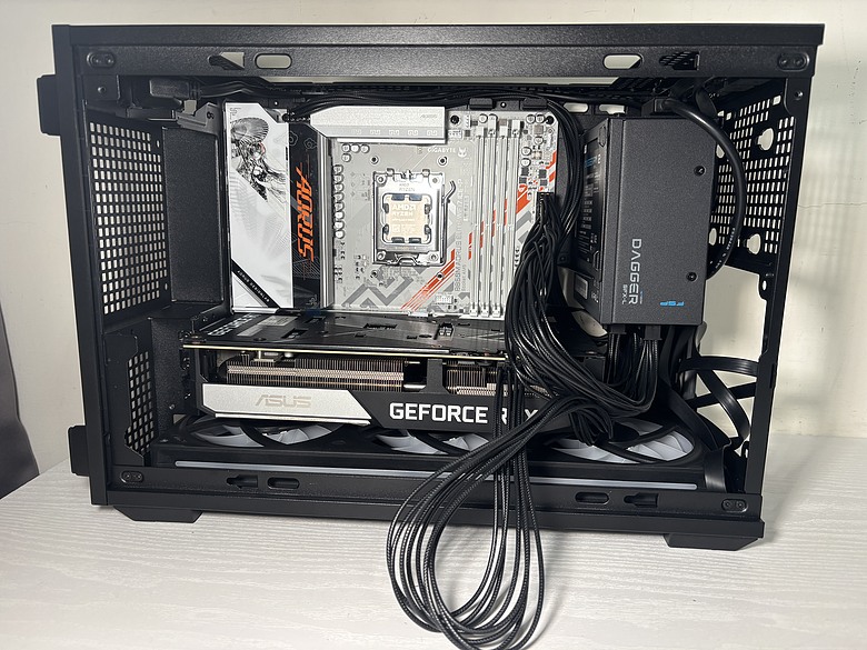

▲最讓我崩潰的是電源尺寸上的選擇,在過往經驗中,不是 ATX 就是 SFX,而 SFX-L 對我來說就屬於是在 SFX 的範疇中,只不過長度再稍微長一些而已,除非像是極致小巧的 A4-H2O 這種機殼,通常也不太會有相容性的問題,但在 B4-mATX 中使用 SFX-L 的話,不管左裝、右裝就是塞不進去!
▲後來才發現是因為在安裝位上多了這一小片的擋板,導致無法安裝 SFX-L 電源,真的差點一度衝動想拿砂輪機把這塊給砍了!

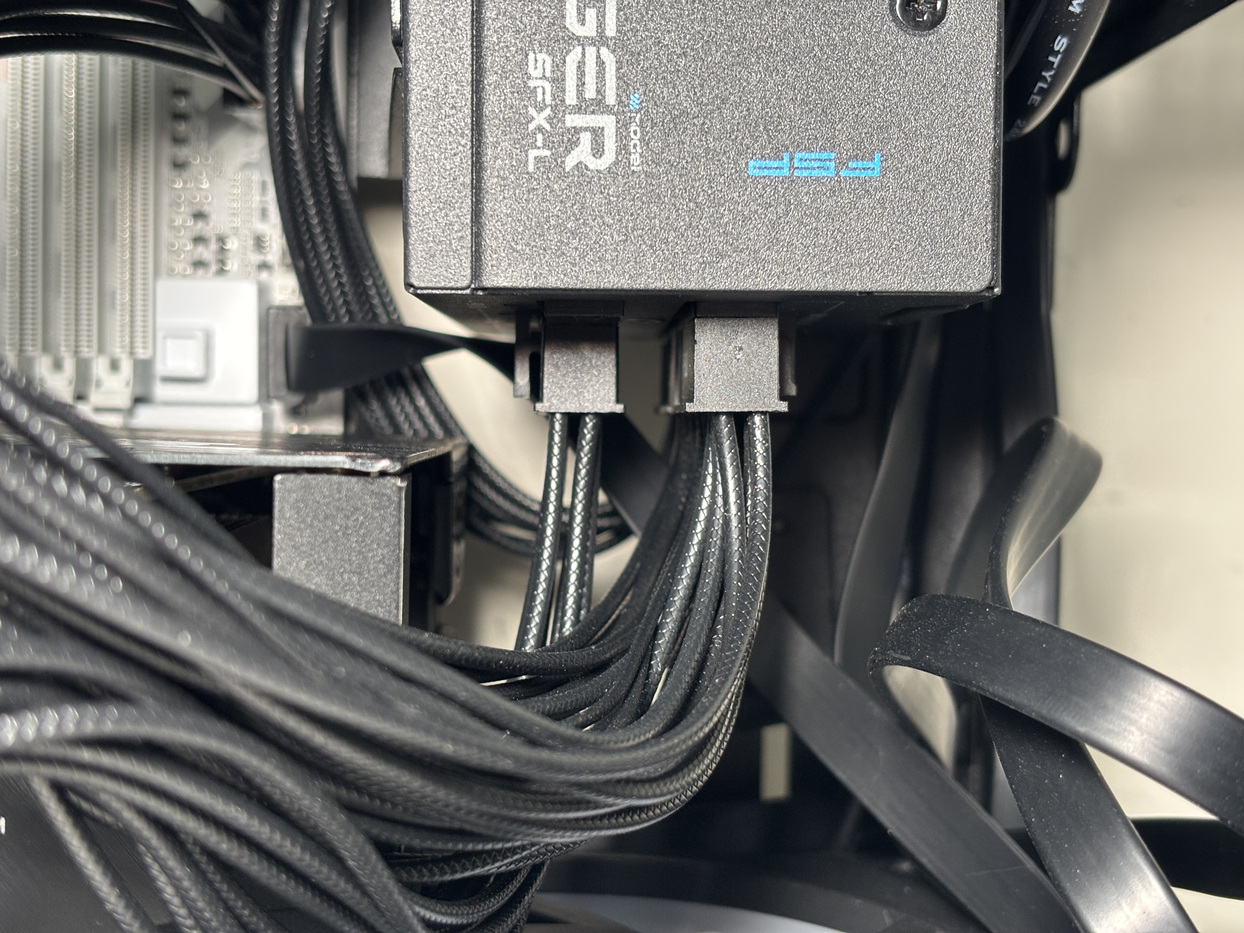

▲不過即使如此,我還是透過一些特殊手法來達成在 SFX 安裝位上硬是塞進 SFX-L 電源,但也是因為這樣安裝之後才發現,原來設計師當初就是不希望這樣子安裝!
▲由於 SFX-L 比起 SFX 的長度多了 25mm,再加上模組化接口所要預留的長度,導致顯示卡的相容性變差很多!只能安裝約 27 公分長的雙風扇顯示卡

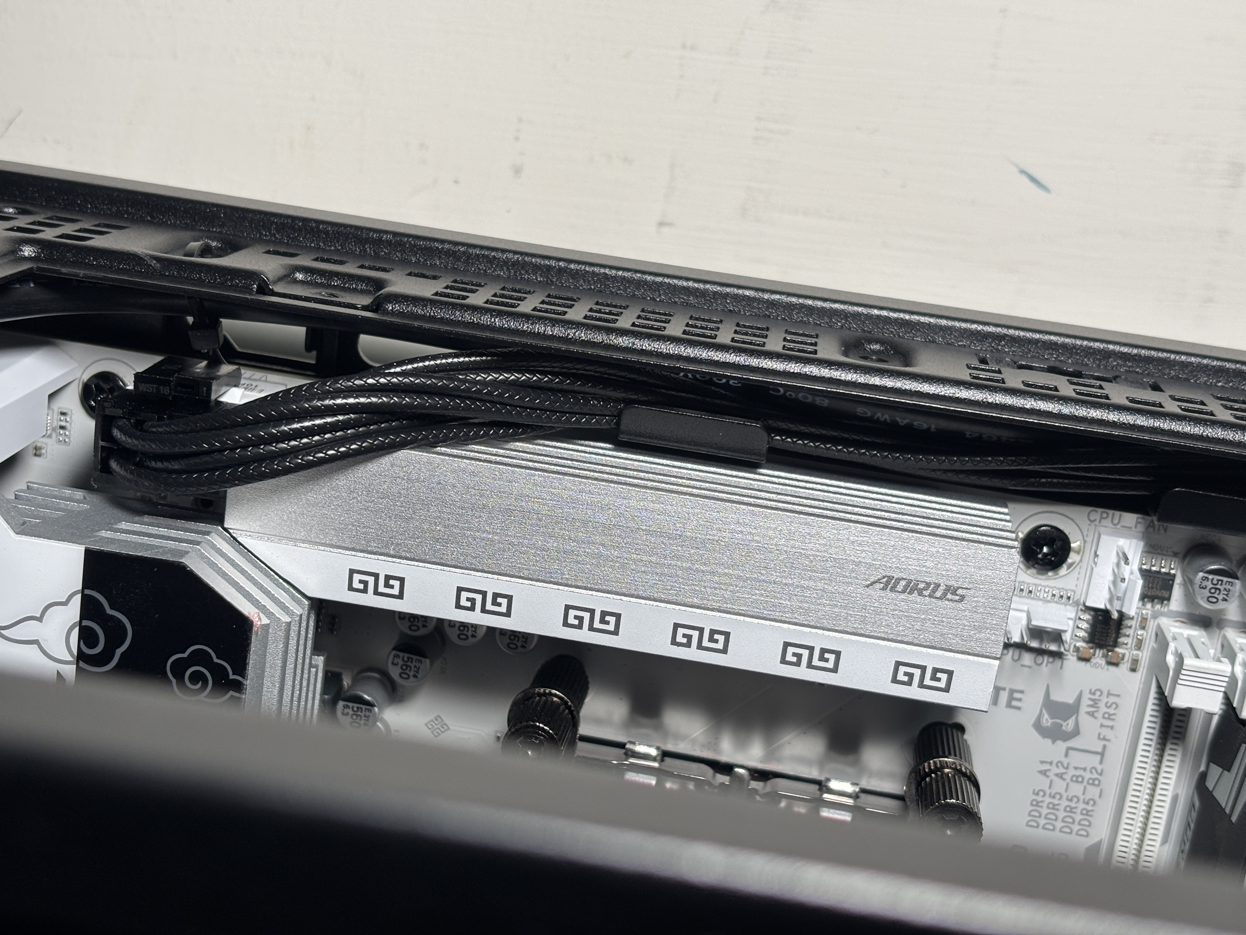

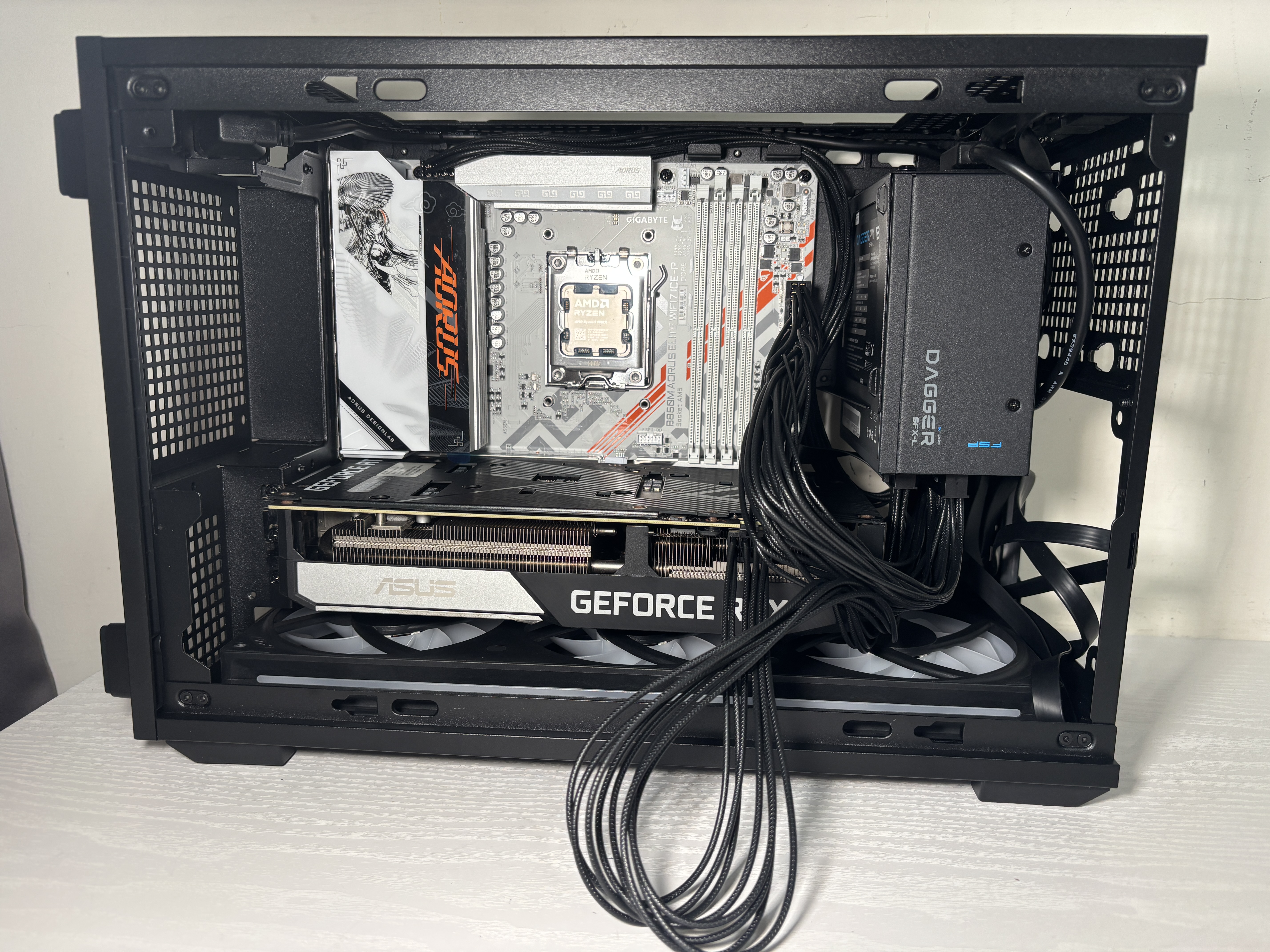

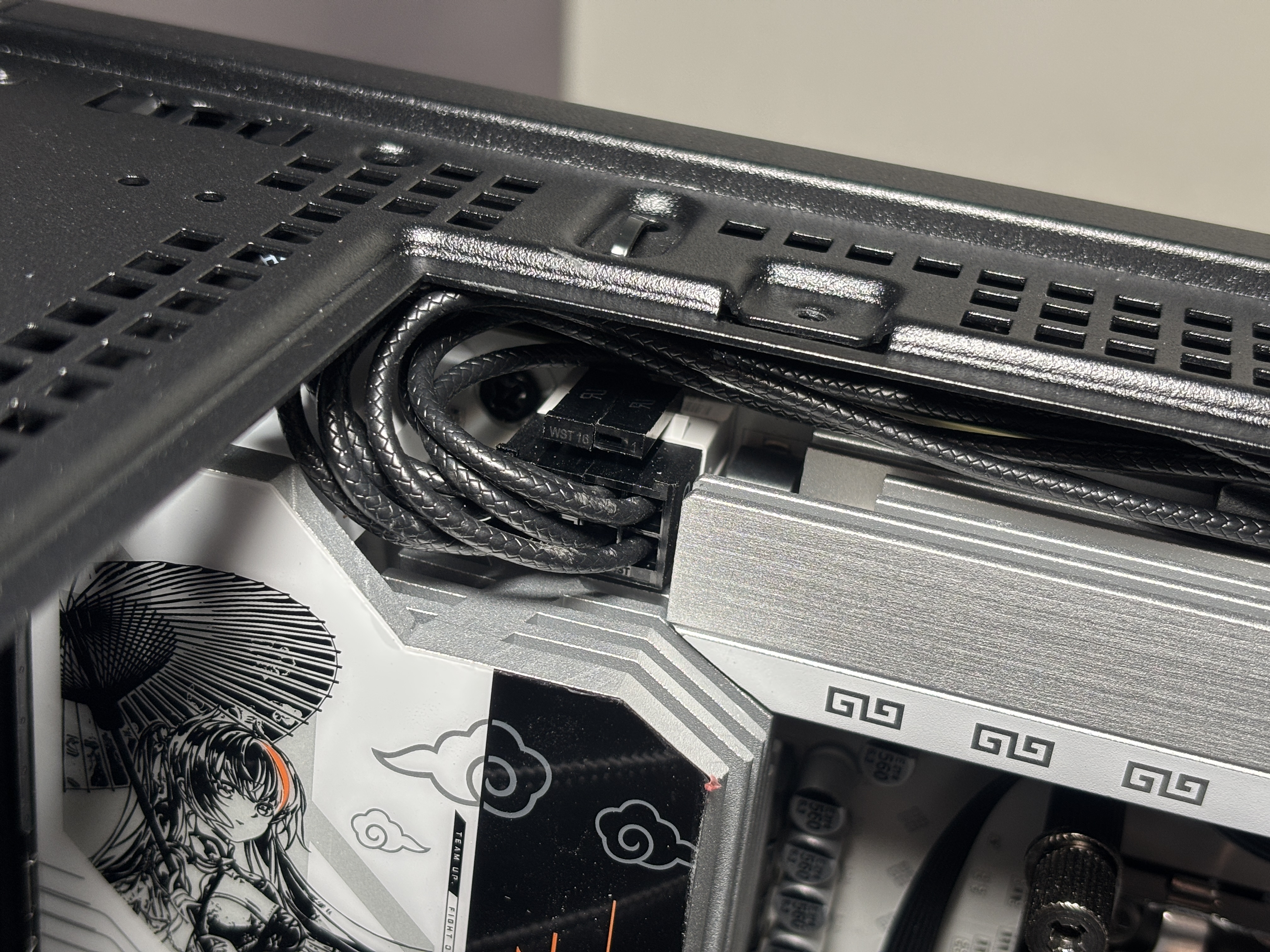

▲在 CPU 供電線的部分,其實很難做到接口線材一出來就往上九十度再往右九十度地去走線,即便是已經透過上方預留的掛鉤,這樣的角度也會跟頂部的風扇卡到!
▲我最後選擇的方式是,接口出來後先往左邊迴轉再往後繞進去,勉強能避開頂部風扇的干涉,如果你這樣做還是沒辦法的話,可能就得考慮一下頂部風扇換個方向,改成進風或許有解
▲想要在這個機殼裡面裝進去 360 水冷,組裝過後的心得會是非常不推薦!首先要把已經預先安裝好在冷排上的風扇拆下來,換到另外一側,讓風扇在外側,冷排鰭片在內側,這樣才不會風扇與線材干涉到,在安裝進去之後還不能先鎖緊,需要預留一些可調的空間,再抓好角度塞進去,而這樣的過程相當繁瑣與不便!

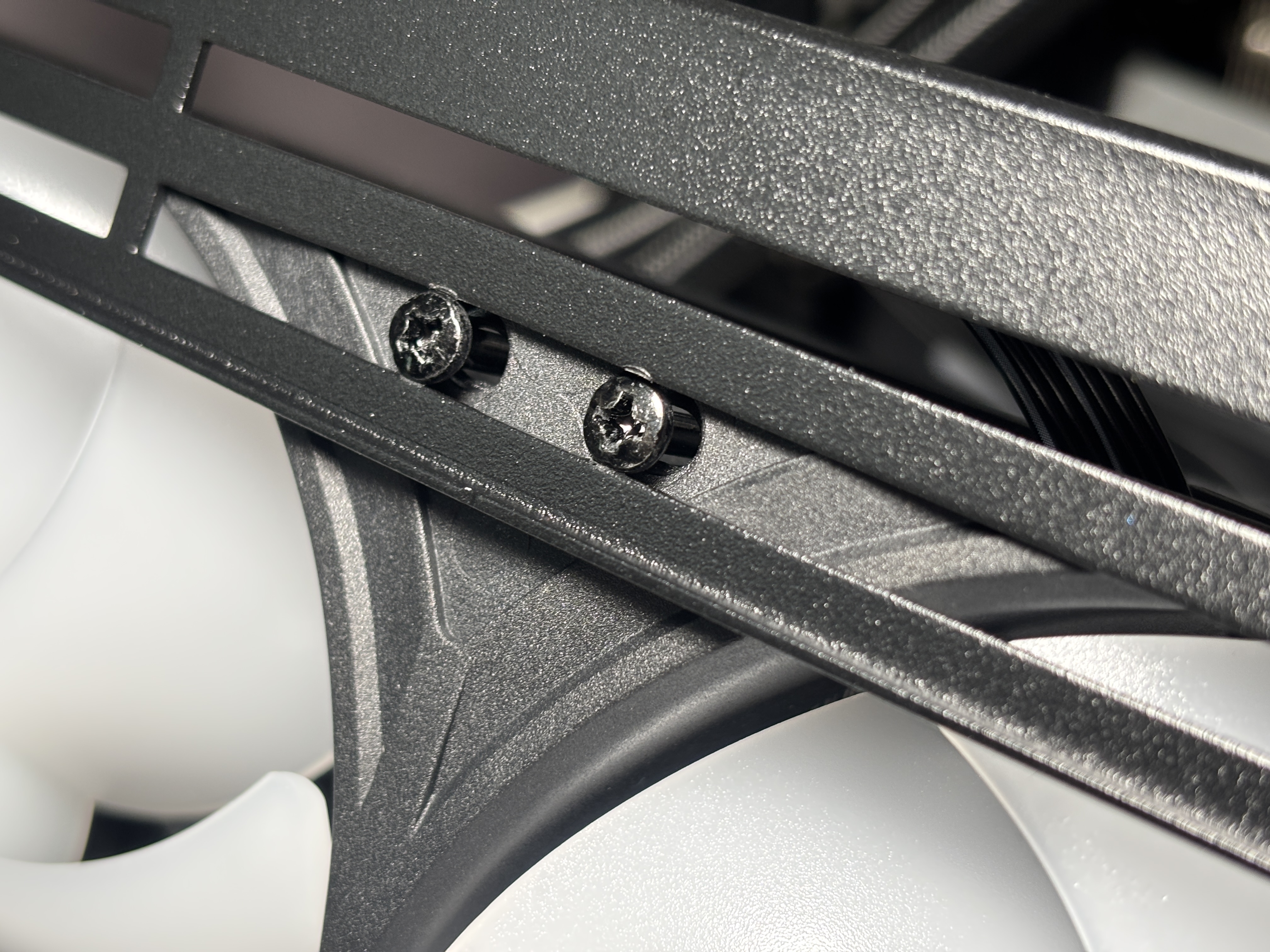

▲而且我發現原本的風扇螺絲長度比較短,所以只能改用機殼附件內的長螺絲,但這個螺絲在螺帽上並沒有比較寬,在安裝的時候有好幾個都扣不緊風扇支架上的滑槽,一不注意就會有鎖穿傷及鰭片的風險,要非常注意!

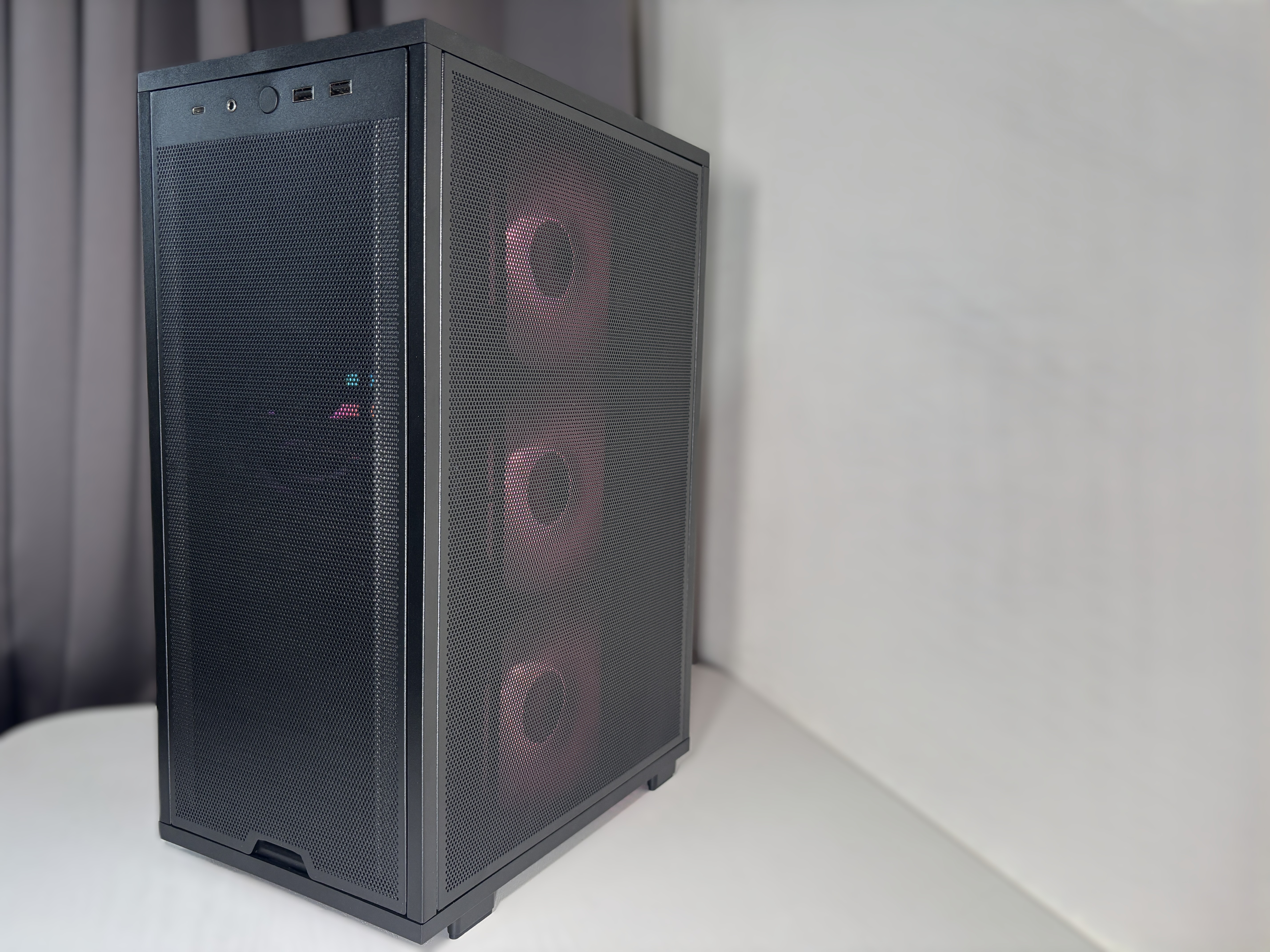

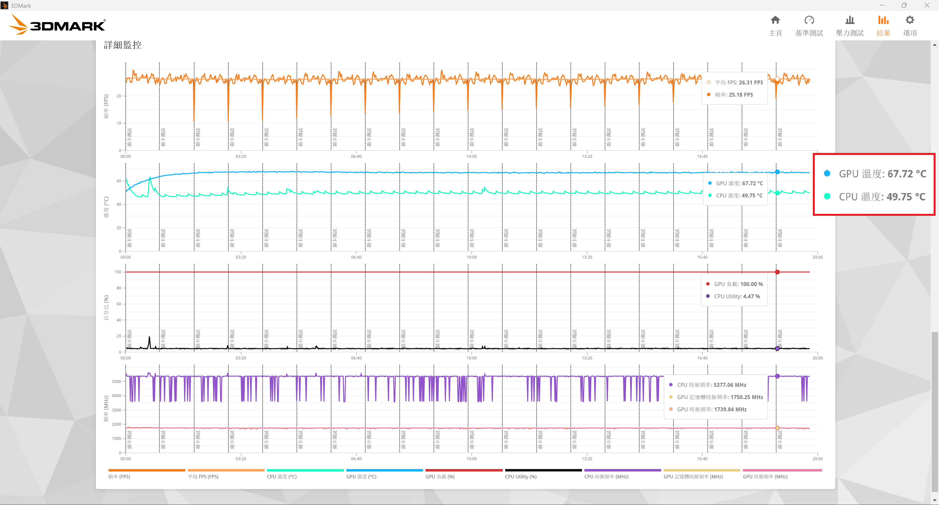

▲雖然歷經了苦難,但最後還是安裝完成了!在風道的規劃上除了主機板這一側,其他面向都能夠加裝風扇,當前採用的方式是皆向機殼內進風的方式形成正壓,底部與頂部沒額外加裝風扇,來看看這樣的散熱效果如何~

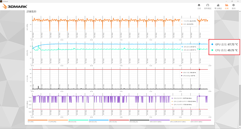

▲進行 3DMark Steel Nomad 時,將內部風扇全都固定在 60% 的轉速下,顯示卡風扇則採用預設轉速曲線,噪音表現約在 46 分貝左右,不會覺得吵,還算可以接受~
▲模擬遊戲時的 CPU 溫度表現,自然是不太需要擔心的,大概都維持在 50 度左右而已,顯卡也不超過 70 度,整體的散熱表現相當不錯~

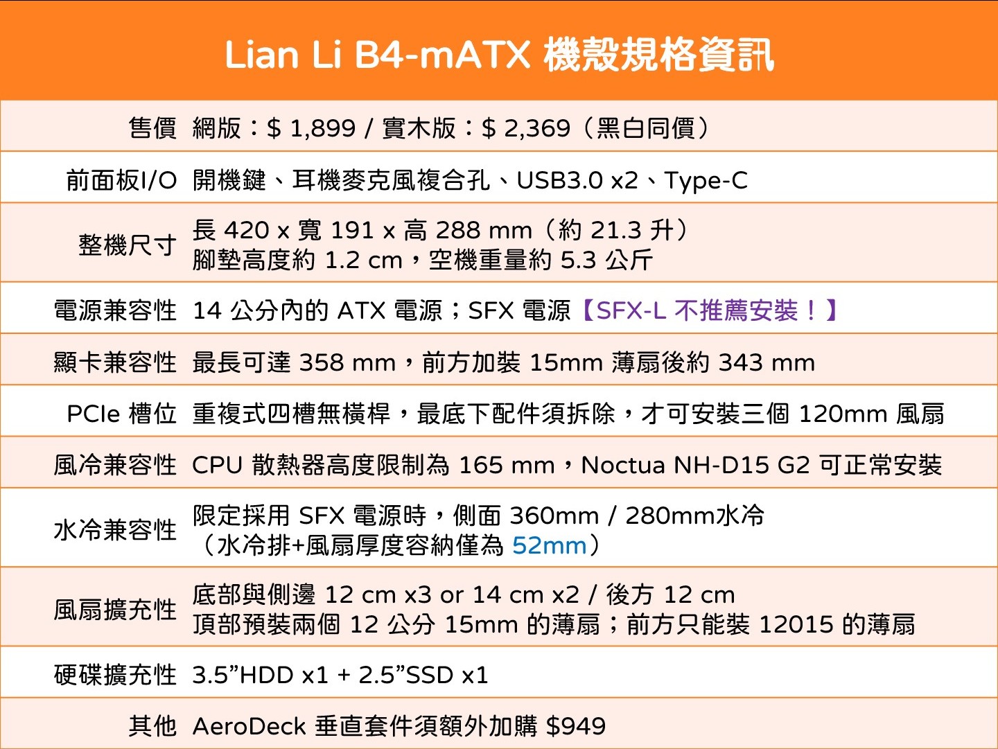

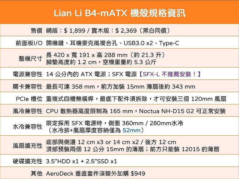

▲老規矩,依照慣例,每次機殼的開箱,詩人都會再次整理出更加詳細的相關規格給大家參考,記得點讚收藏一下,回去慢慢看,希望對大家都能有所「收貨」!

但也正因為它把體積壓得相當緊湊,零件搭配就會變得非常重要。這次實際裝機最大的教訓,就是 SFX-L 電源真的不要亂選!受限於電源安裝位的結構,SFX-L 不僅不容易安裝,硬塞進去之後還會進一步壓縮顯示卡空間,讓原本優秀的顯卡相容性大打折扣,因此如果沒有特殊需求,我會更推薦標準 SFX,或是選擇 14 公分內的短 ATX 電源!
另外,360 水冷也是我認為這款機殼需要特別考慮的一個部分,雖然規格上確實能夠支援 360mm 水冷,但實際安裝過程相當繁瑣,不只需要調整冷排與風扇的位置,還要特別注意螺絲長度、線材干涉以及安裝角度,反過來說,B4-mATX 的塔散相容性其實相當漂亮,如果沒有非水冷不可的需求,選擇一顆高階塔散反而會是更加輕鬆、合理的方案~
