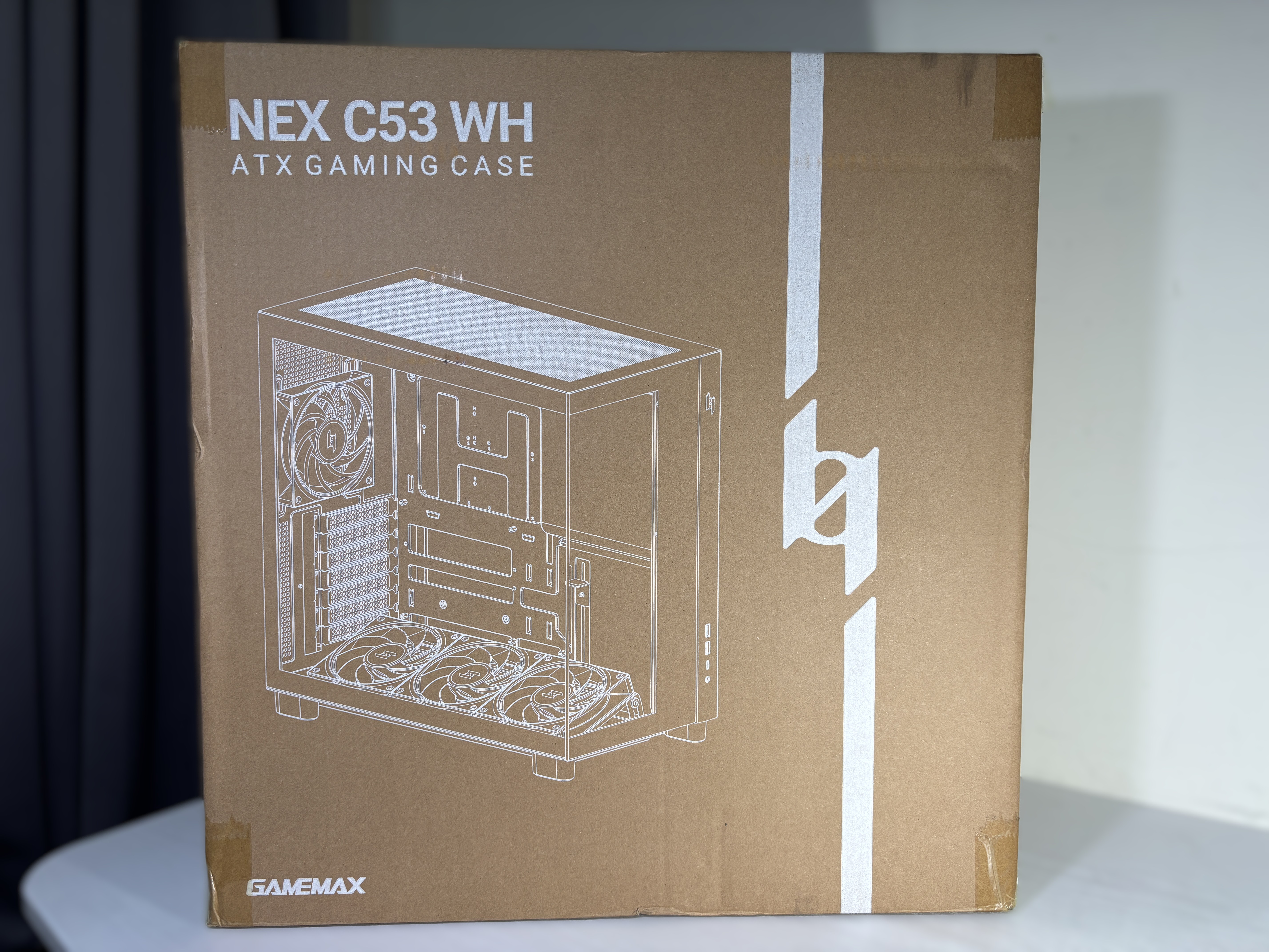

▲在端詳機殼之前,眼尖的玩家應該會發現 GAMEMAX 的品牌識別迎來了迭代!舊款帶有濃厚早期電競色彩的獅頭標誌已然卸任,取而代之的是以俐落折線勾勒的抽象幾何標識,外箱上那道俐落的全新幾何 Logo 相當醒目~
▲轉至外箱側面,一個令人會心一笑的視覺巧思映入眼簾!用來承載各項硬體規格的表格,並非生硬、死板地印在瓦楞紙上;取而代之的,是一道與全新幾何 Logo 完美呼應的俐落白色切線,它宛如一個充滿科技感的景觀窗,將冰冷的數據框列其中,這種將品牌識別無縫融入細節的設計語彙,確實讓人感受到品牌這次在質感營造上的用心~

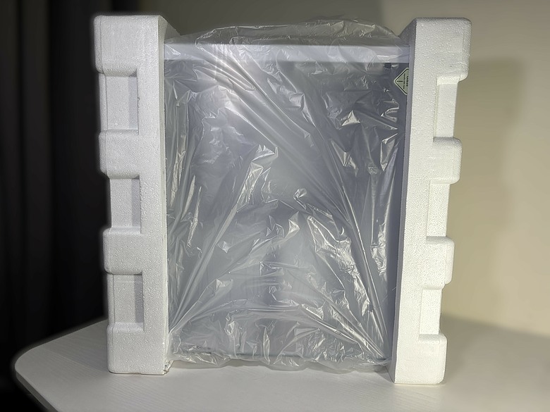

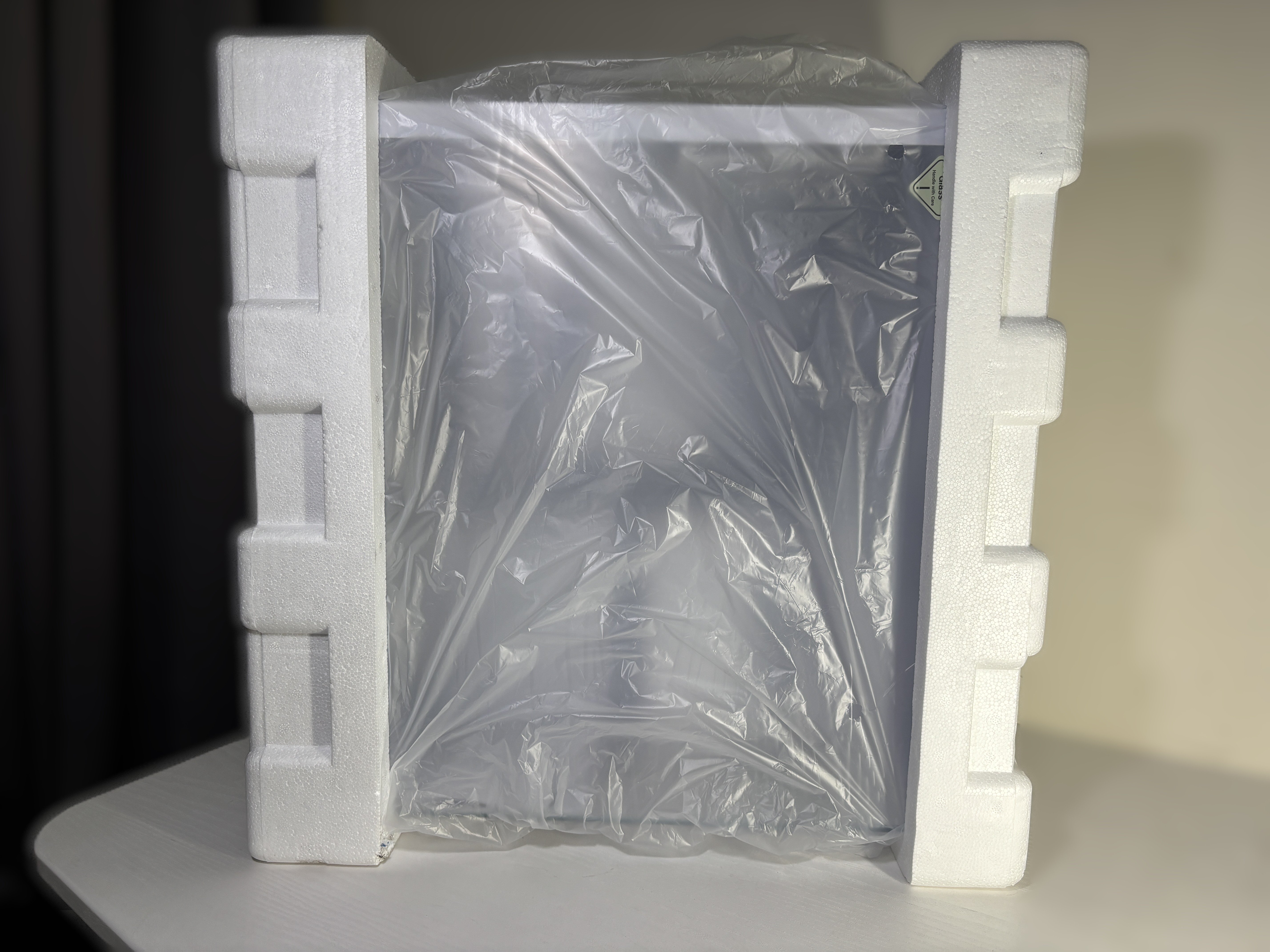

▲褪去粗獷的瓦楞紙外衣後,映入眼簾的是被兩側緩衝保麗龍緊緊包裹的軀體,運送過程中的防震與抗壓是最基本的考驗;從實際取出的狀態來看,保麗龍的厚度與包覆性算是有做到位,能提供足夠的保護力!

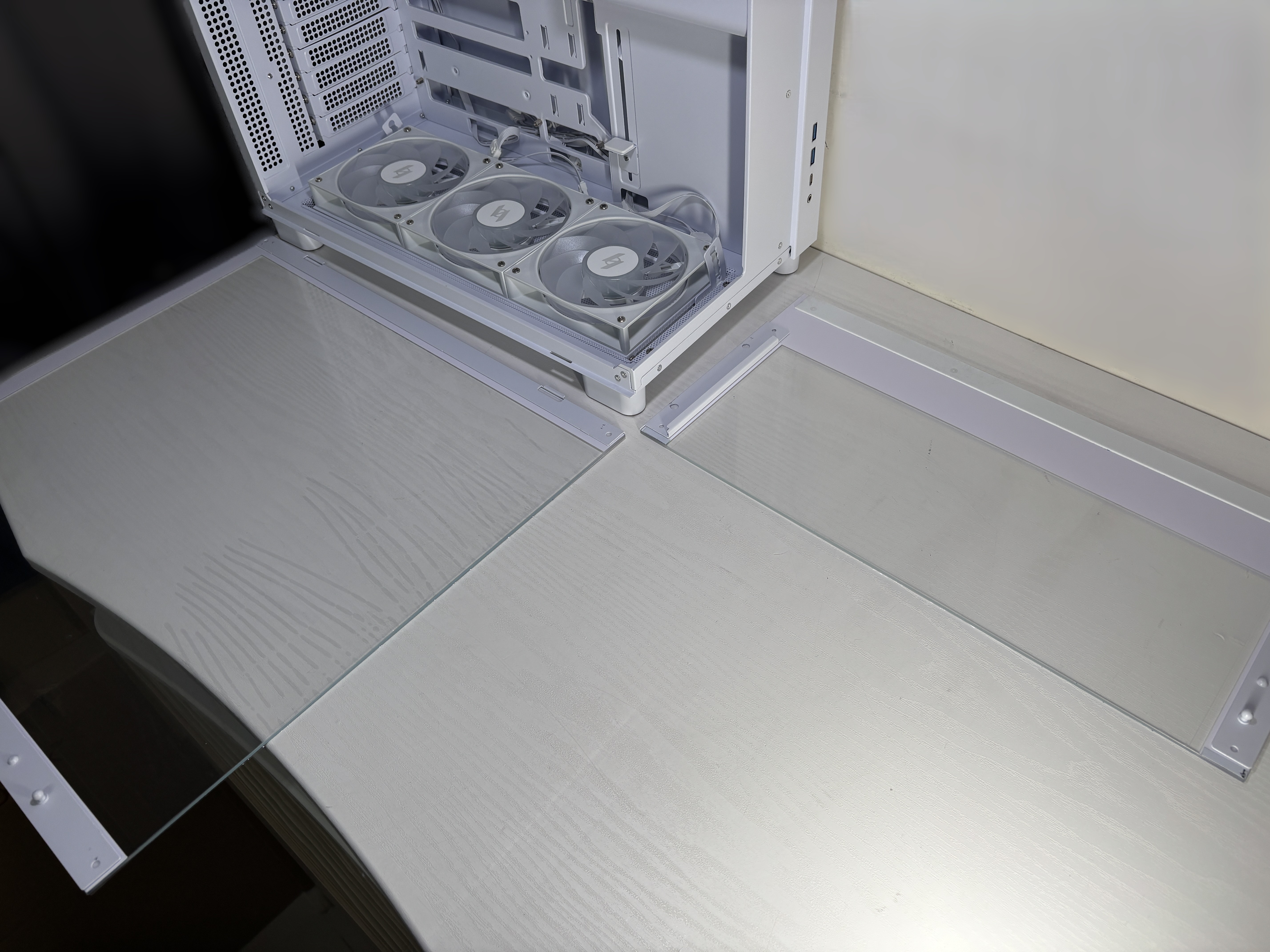

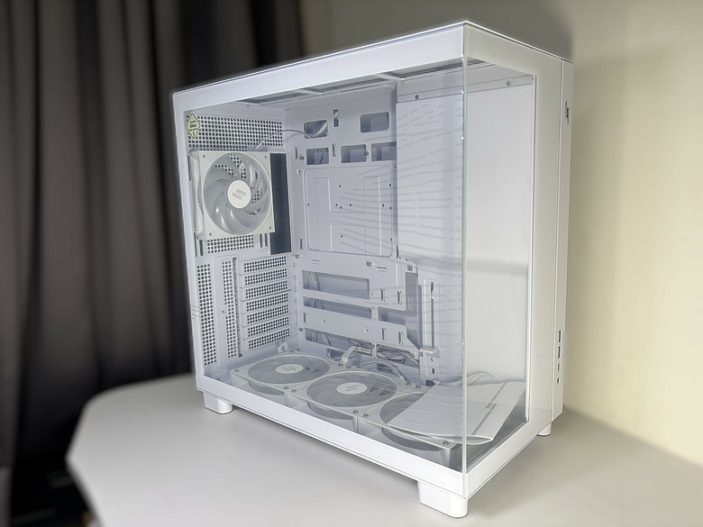

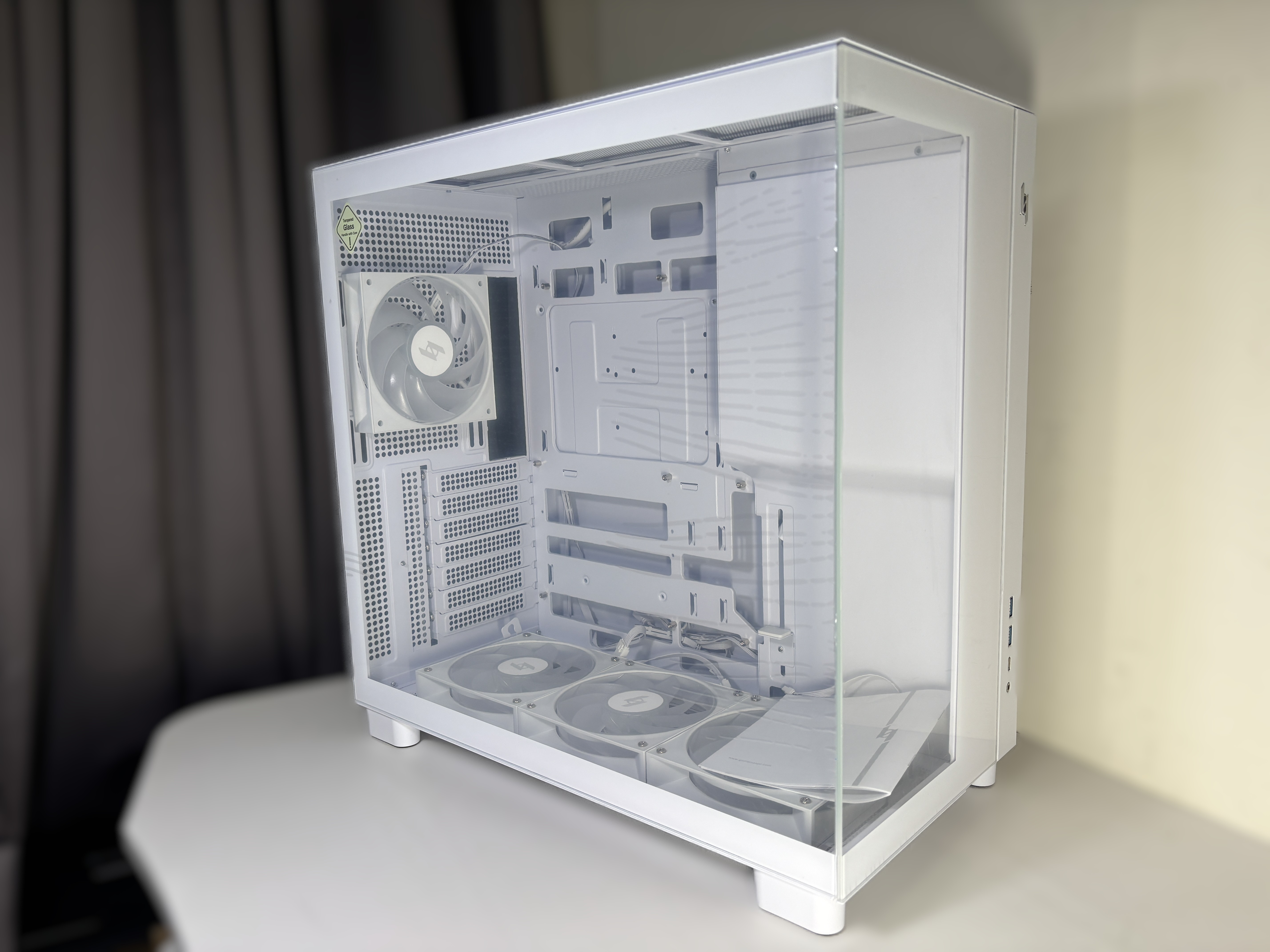

▲移除所有包裝後,NEX C53 WH 的實機完整亮相,也能看到說明書是放在機殼裡面;採用了目前市場主流的無立柱「海景房」架構,正面與左側的強化玻璃之間沒有金屬支柱阻擋,提供了 270 度的通透視野,為了配合整體的白色主題,兩片玻璃的網印邊框也都同步做了白化處理,在視覺上保持了一致性~
▲在 NEX C53 的玻璃面板均採用了目前主流的球型卡扣快拆設計,底部為插入式的固定卡槽,上下邊緣皆配置了金屬加固邊框,玻璃厚度均為 3mm

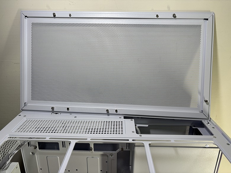

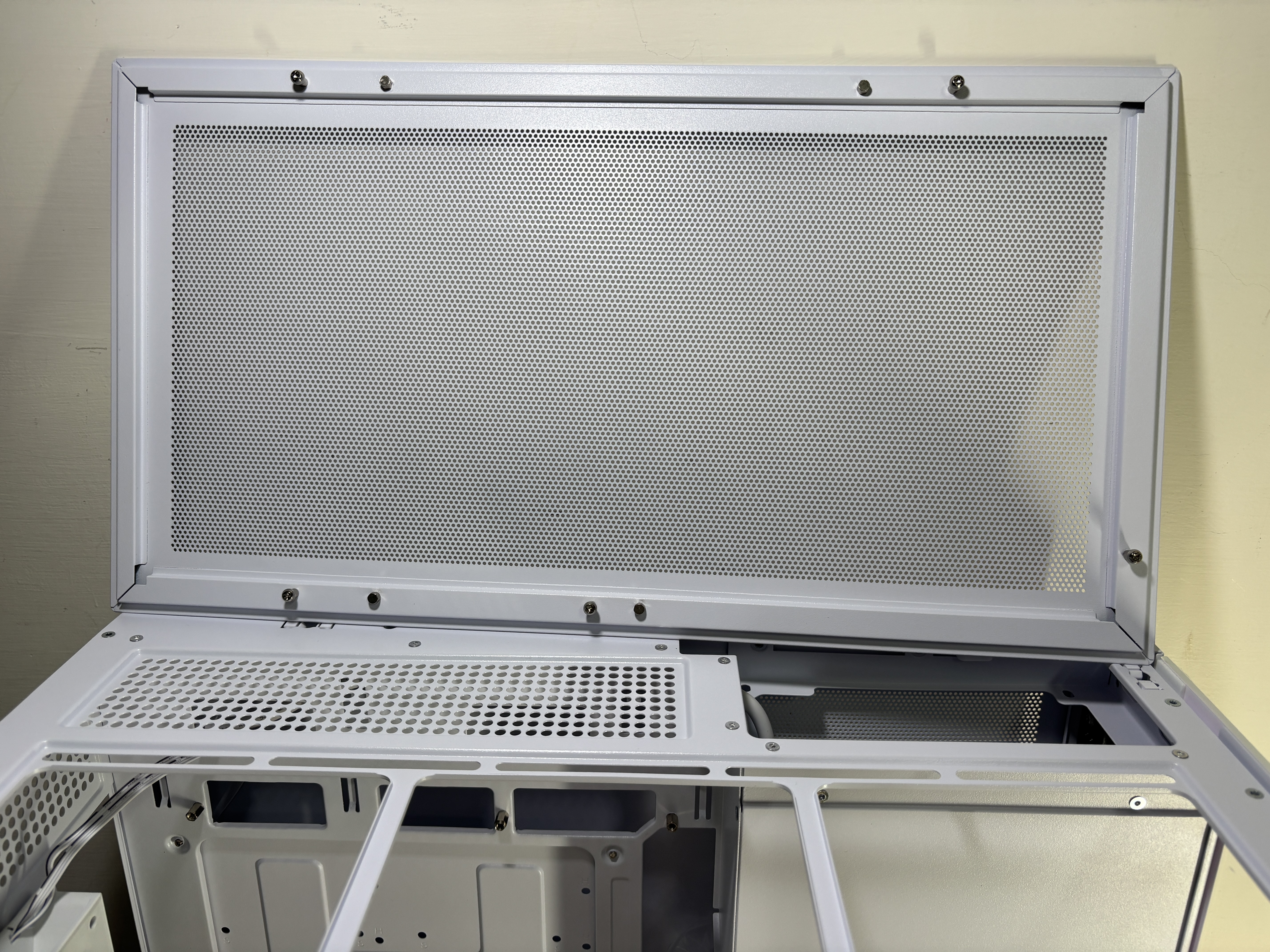

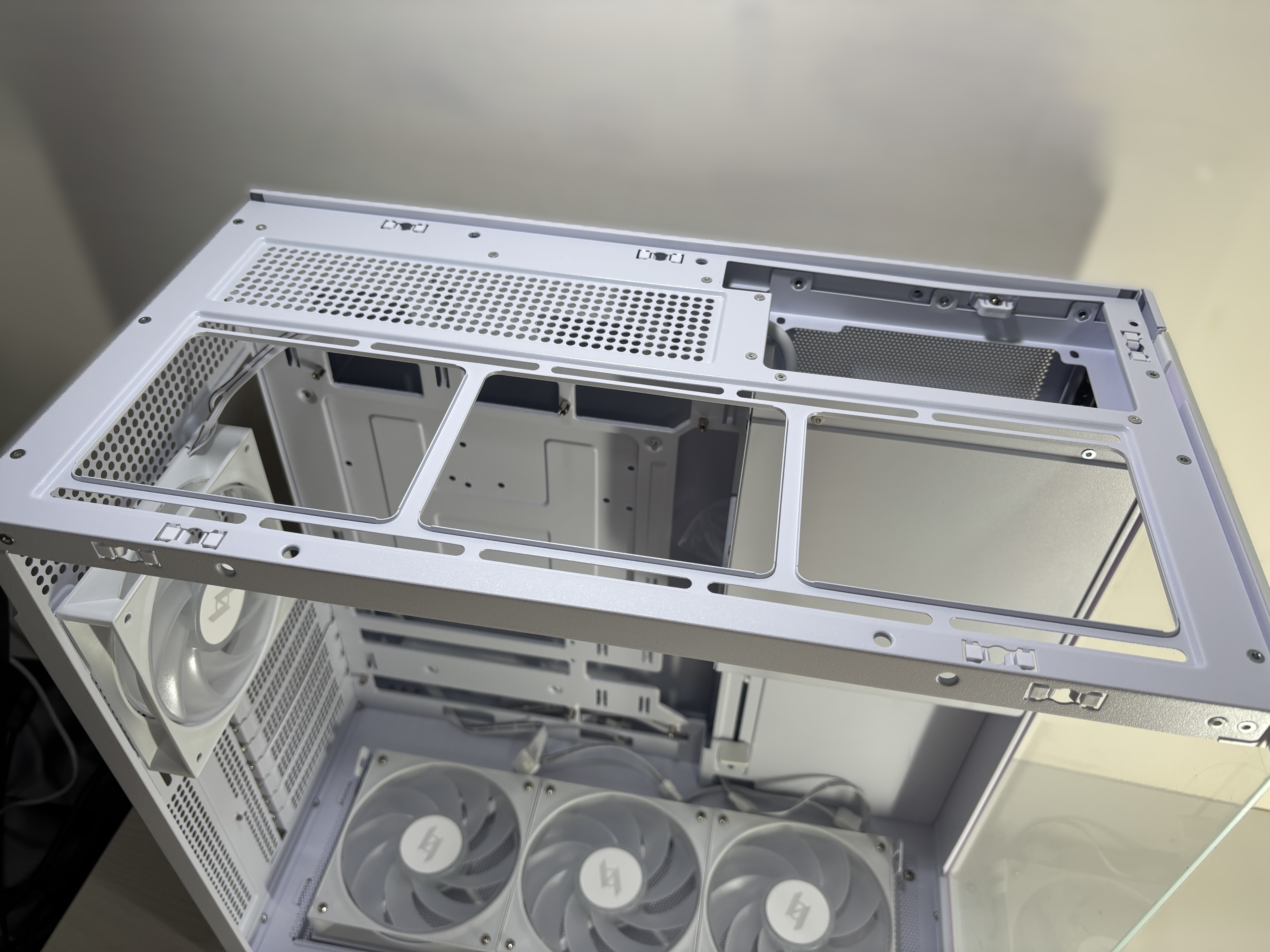

▲頂蓋採用了大面積的沖孔網板設計,與側邊玻璃相同,也是採用了球型卡扣的快拆機制,只需從邊緣向上施力即可輕鬆卸除面板,細密的網孔除了能讓內部廢熱順暢排出,也兼具了基礎的防塵作用~
▲透過頂部的風扇安裝支架來看,可以觀察到僅支援主流的三個 12 公分風扇或 360 水冷,較大的 14 公分或 280 水冷無法安裝!

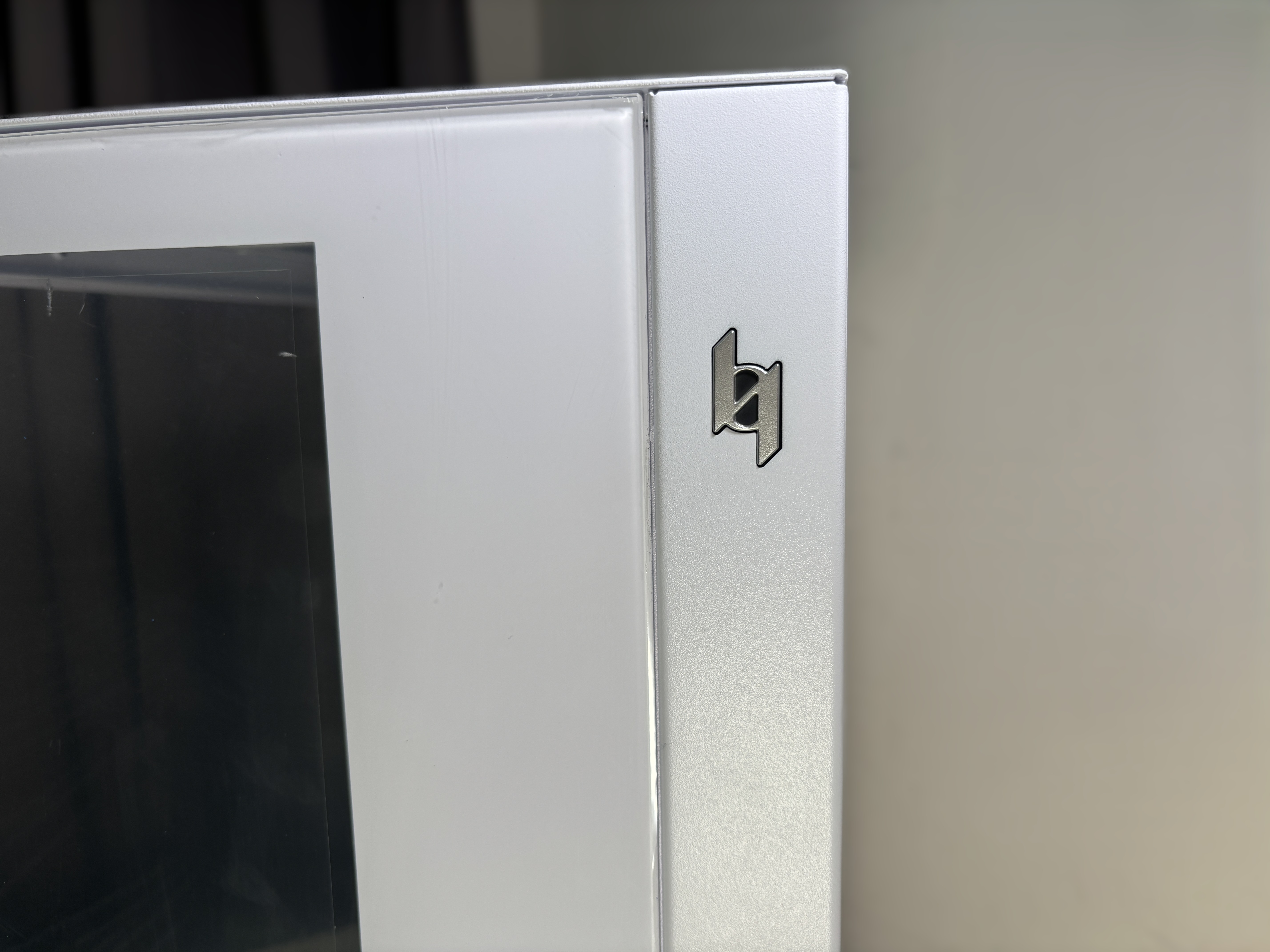

▲視線移到機殼右側板的前緣上方,先前在外箱上提過的全新幾何品牌標識,在這裡將其製作成帶有金屬光澤的立體銘牌!俐落地點綴在純白的機身金屬烤漆上,而這個立體 Logo 並非只是單純的視覺裝飾,它同時也是個開機鍵~

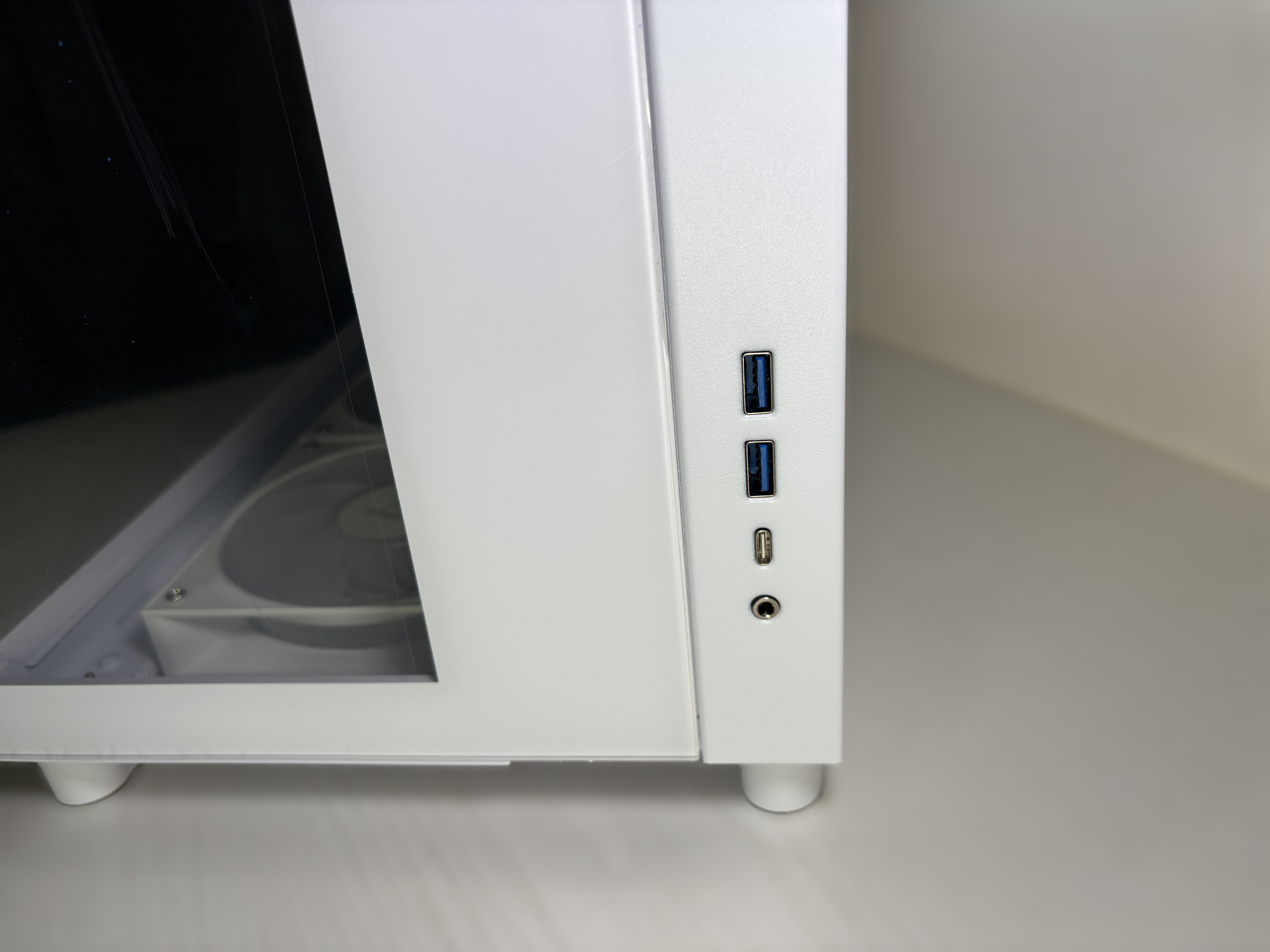

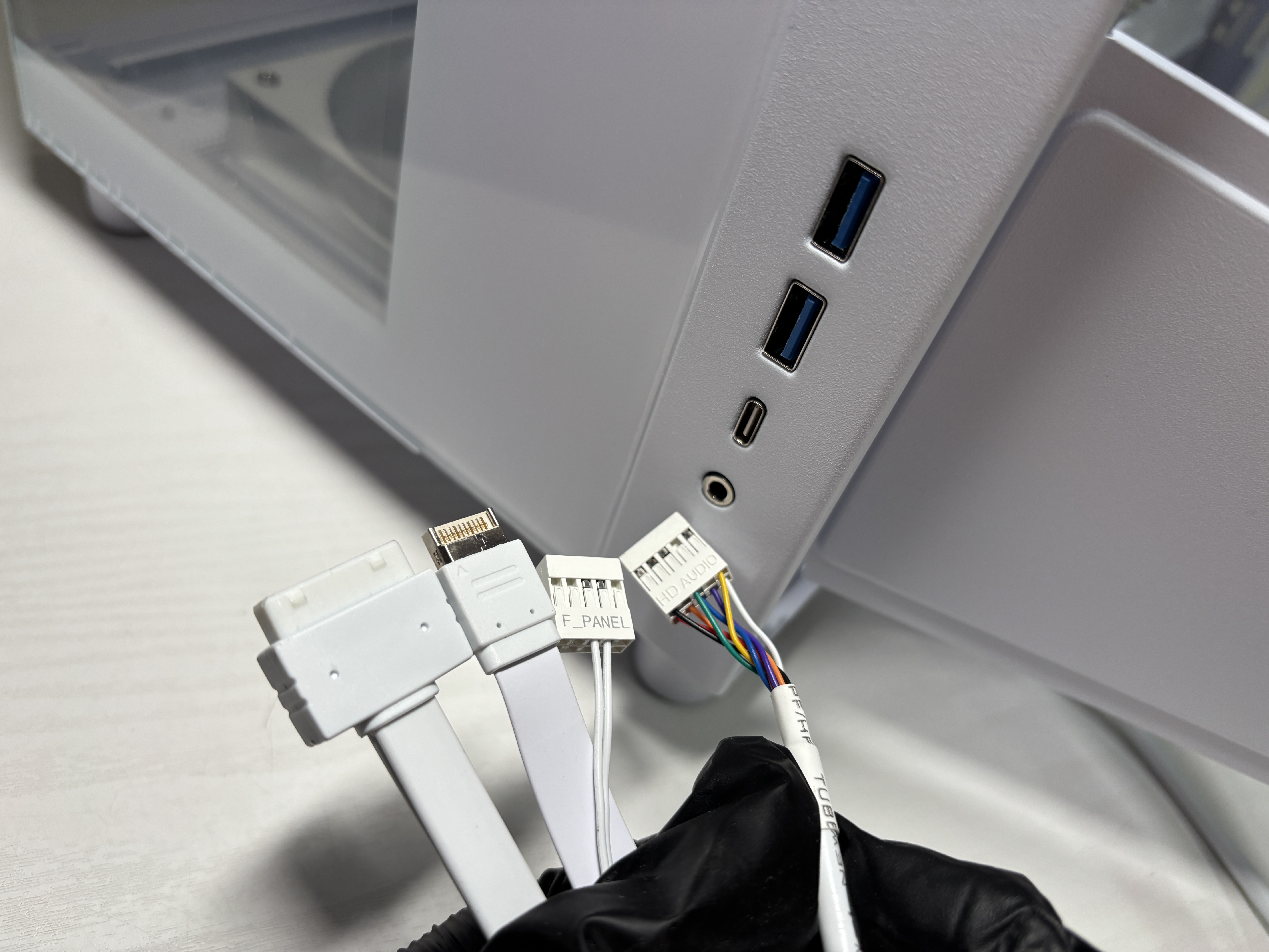

▲延續前述「將正面空間完全保留給玻璃面板」的設計邏輯,NEX C53 將擴充介面移至右側板的前下方,由上至下的實體配置依序為兩組 USB 3.0、一個 20Gbps 的 Type-C 以及一個 3.5mm 複合式音源孔,從這樣的位置設計來看,機殼適合擺放在桌面上使用!

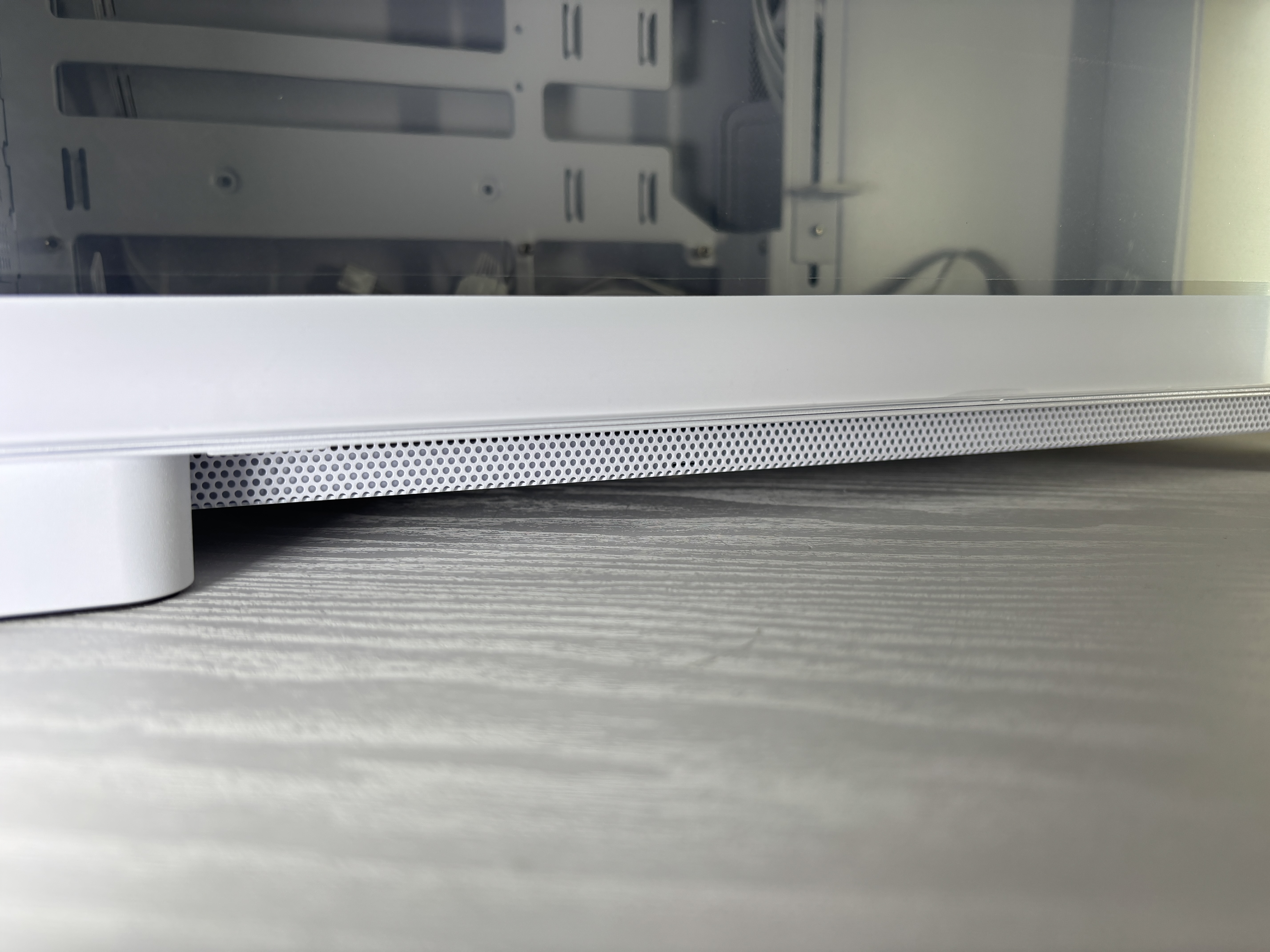

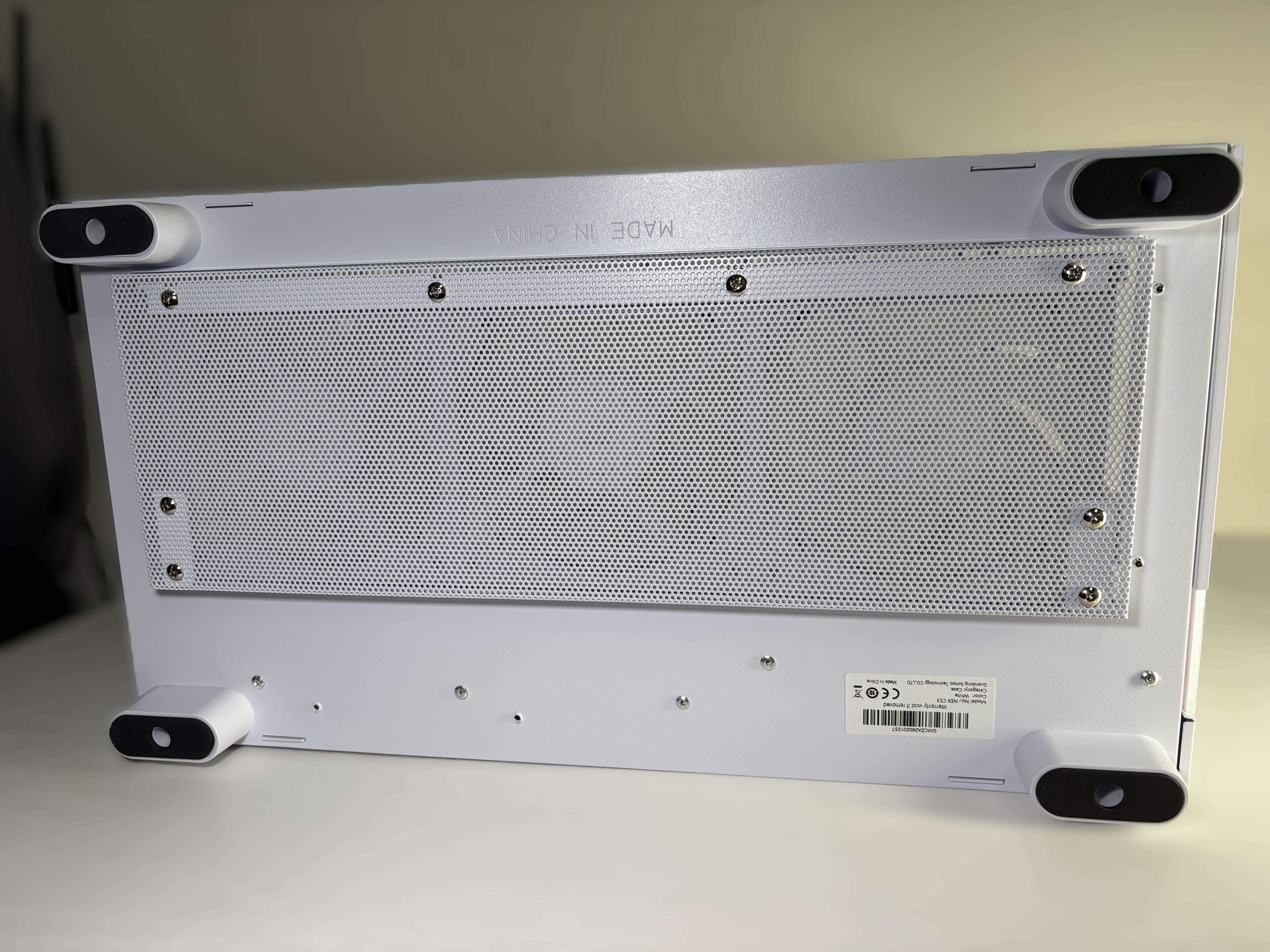

▲翻轉到機殼底部,配置了四組圓柱型腳座,並貼有黑色橡膠防滑墊,墊高的設計為底部預留了充足的冷空氣吸入空間,特別的是沒有採用市面上常見的磁吸或抽拉式防塵網,是一整片帶有緻密網孔的沖孔網板,並透過多顆螺絲固定於內側的可調式風扇支架上!

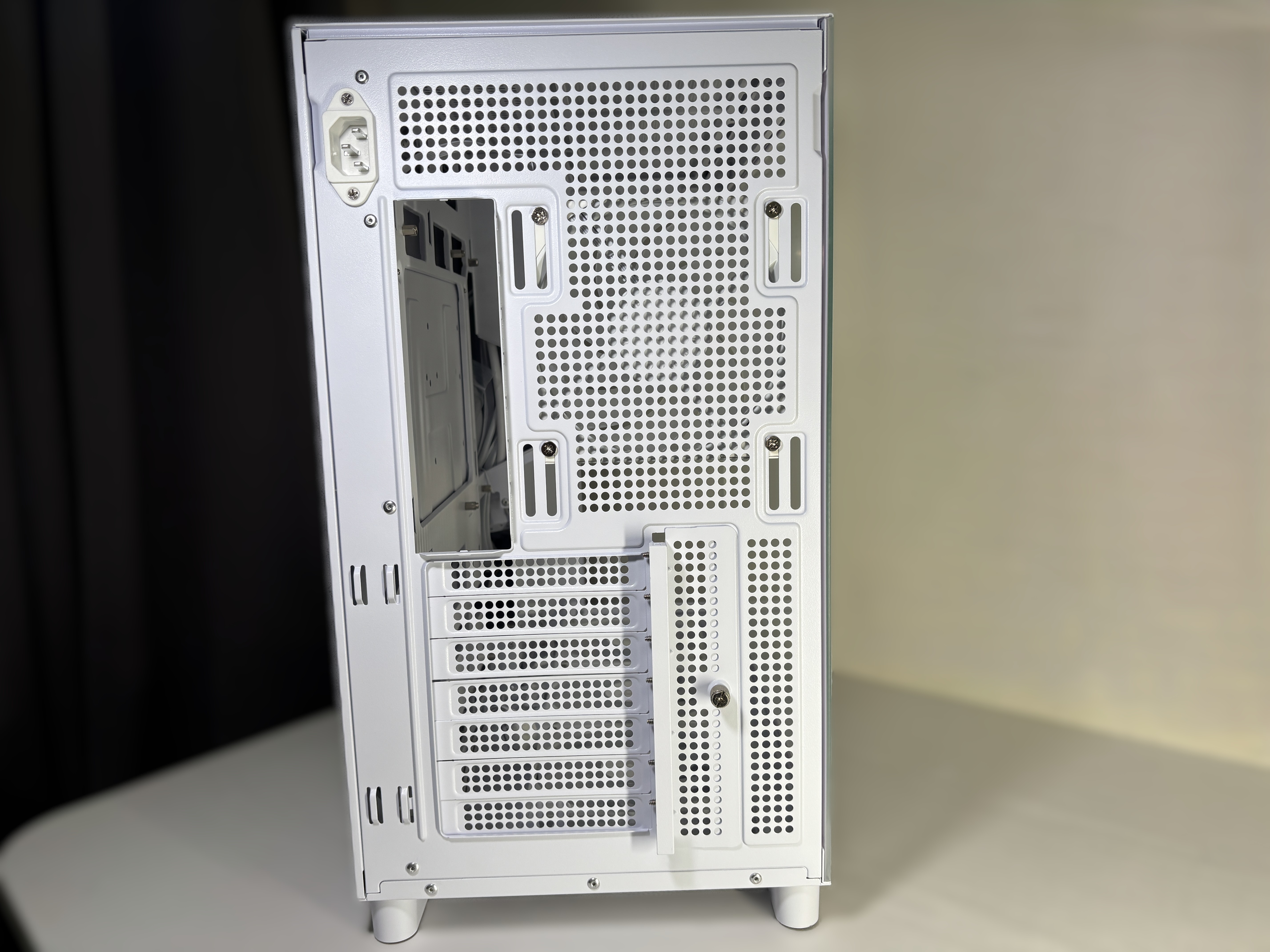

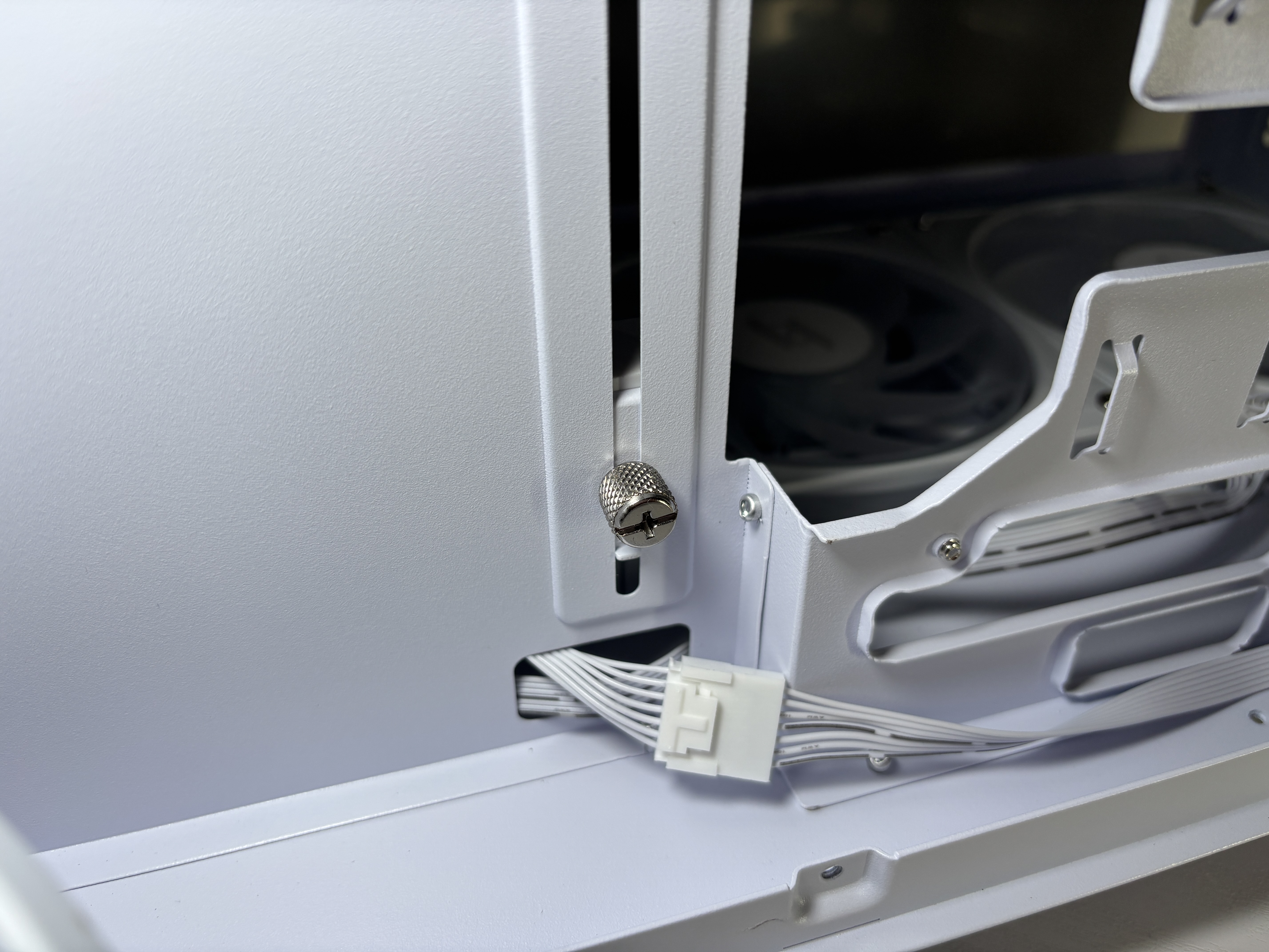

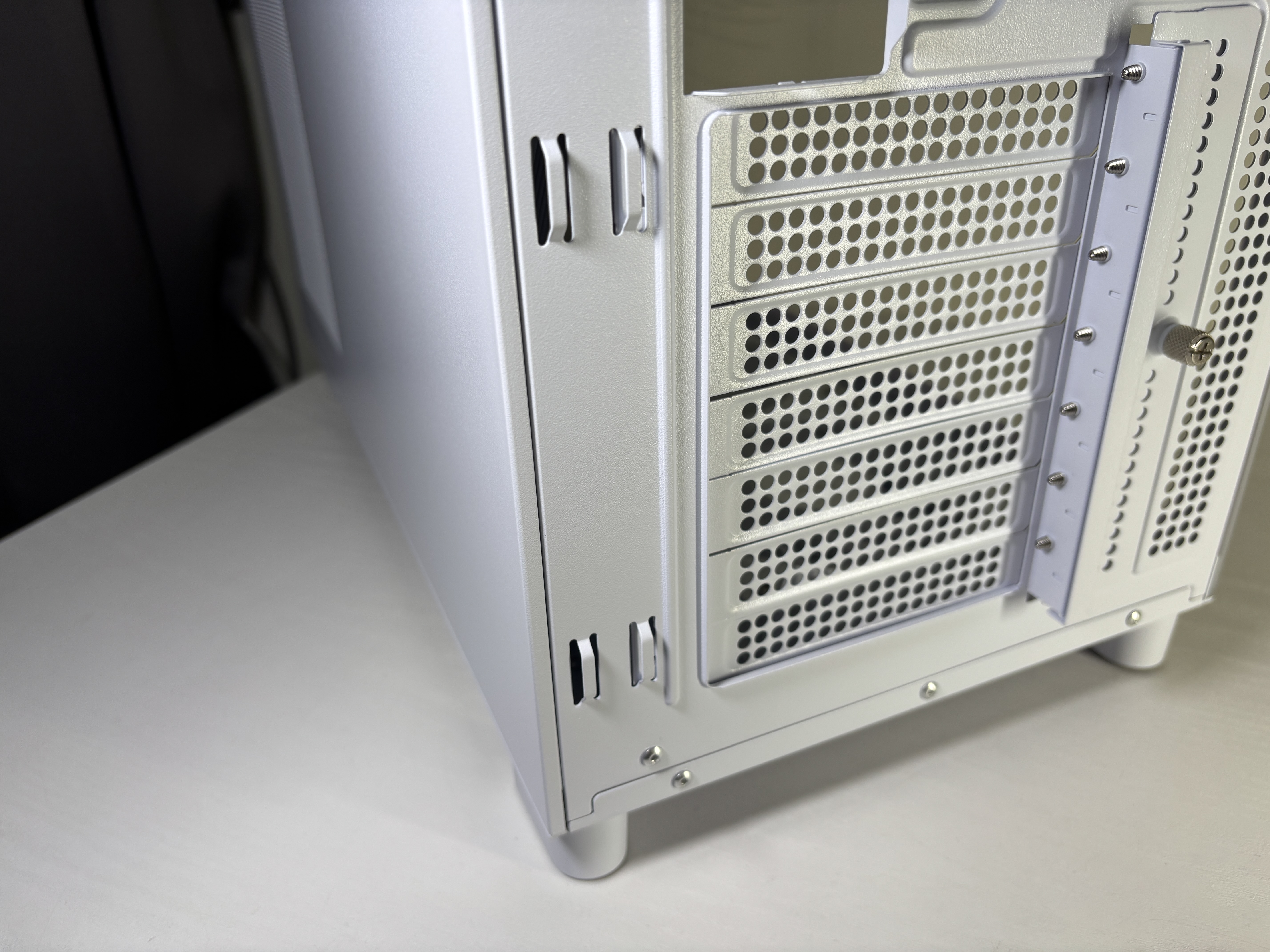

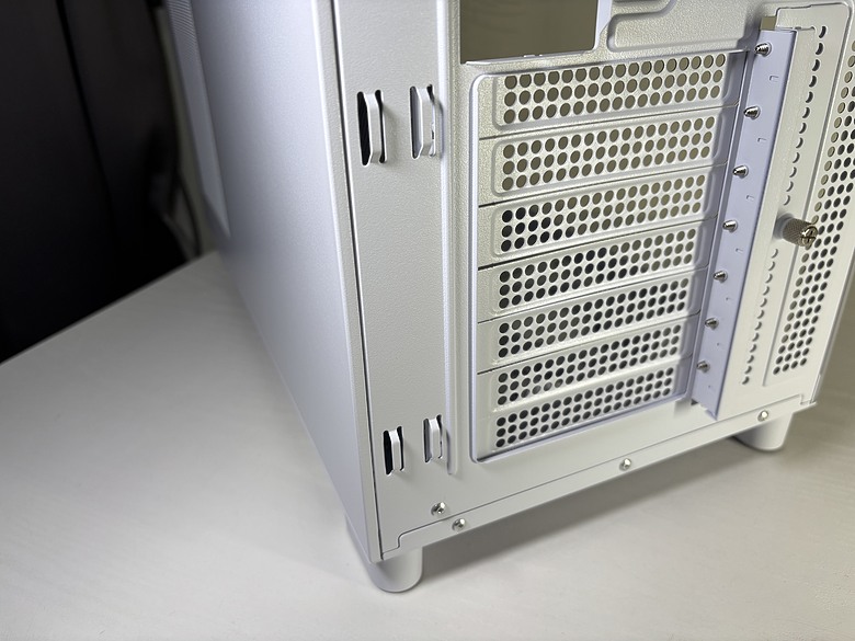

▲將視線轉向機殼後方,下方提供了標準七槽的 PCIe 擴充空間,值得肯定的是,所有的 PCIe 擋板皆採用了可重複而非一次性!後方可支援 12 或 14 公分風扇,左上角則是電源轉接插孔,透過機殼內部預先走好的延長線來連接電源,整體的白化細節做得很不錯~

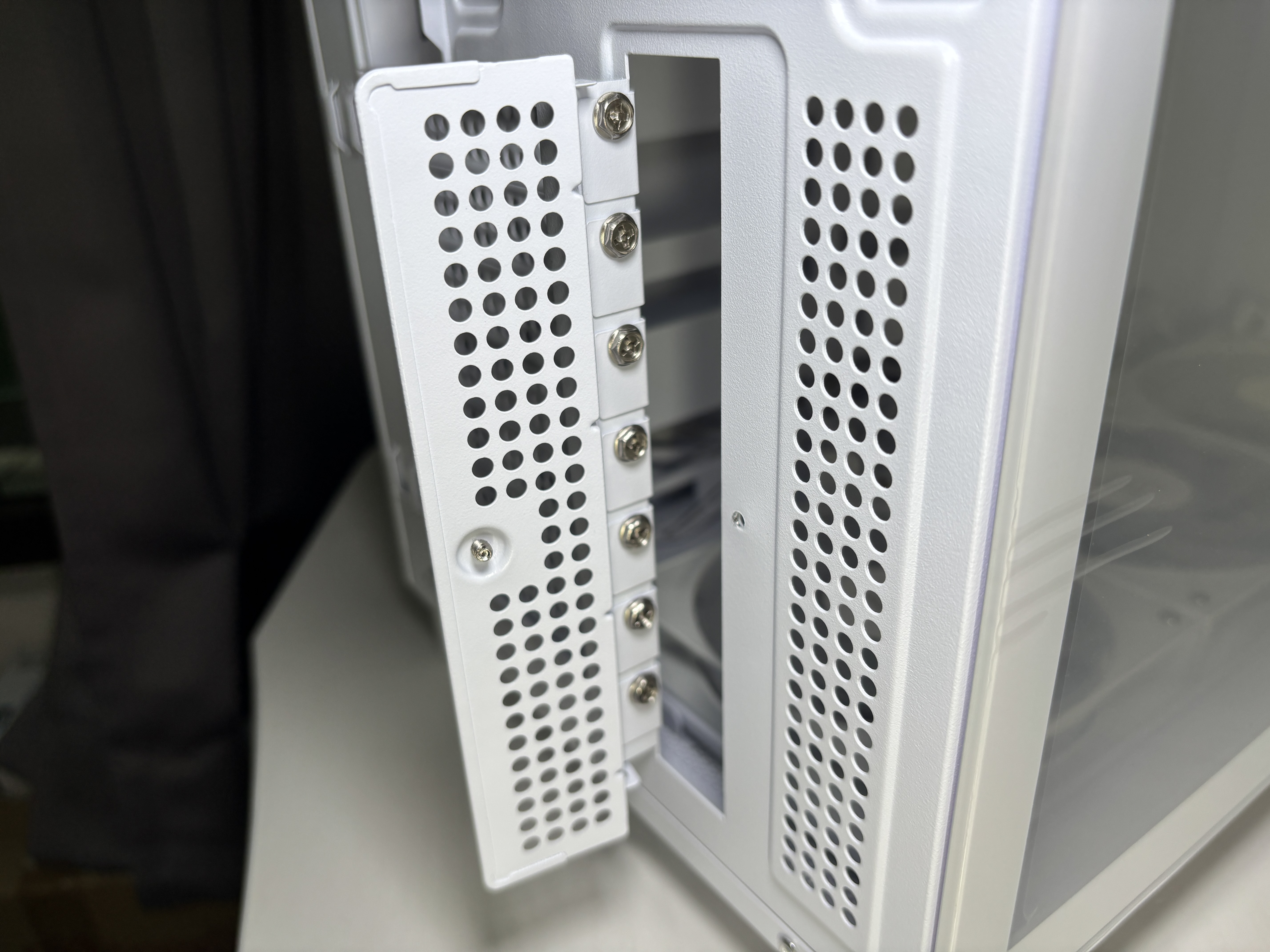

▲進一步近距離檢視後方的 PCIe 擴充槽區域,可以確認 NEX C53 WH 在此處的五金細節處理得相當紮實,外側這組「活動式金屬護蓋」向外翻開後,玩家可以不受阻礙地使用螺絲起子拆裝內部擋板;而當顯示卡安裝完畢、將護蓋闔上並鎖定後,不僅能遮蔽螺絲接縫以提升視覺的平整度,更能對現今動輒三槽厚度的高階顯示卡金屬擋板,提供額外的夾持與穩固作用,確保硬體在長期使用下的結構安定性~
▲將視角稍微向左偏移,在側板邊緣上下各設有一組突出的金屬扣環,是為了桌面美學而生的「外部理線橋」,對於追求極致整潔的玩家來說,主機後方的 I/O 區域往往是各類線材最容易顯得凌亂的地方,而玩家能夠透過這兩組理線橋,利用魔鬼氈或束帶,將外部線材牢牢固定,並順著機殼邊緣垂直梳理向下,這個看似不起眼的五金細節,能大幅改善主機背後的走線動線,讓這座純白海景房不僅內部通透,連背後的視覺也能維持的井然有序~

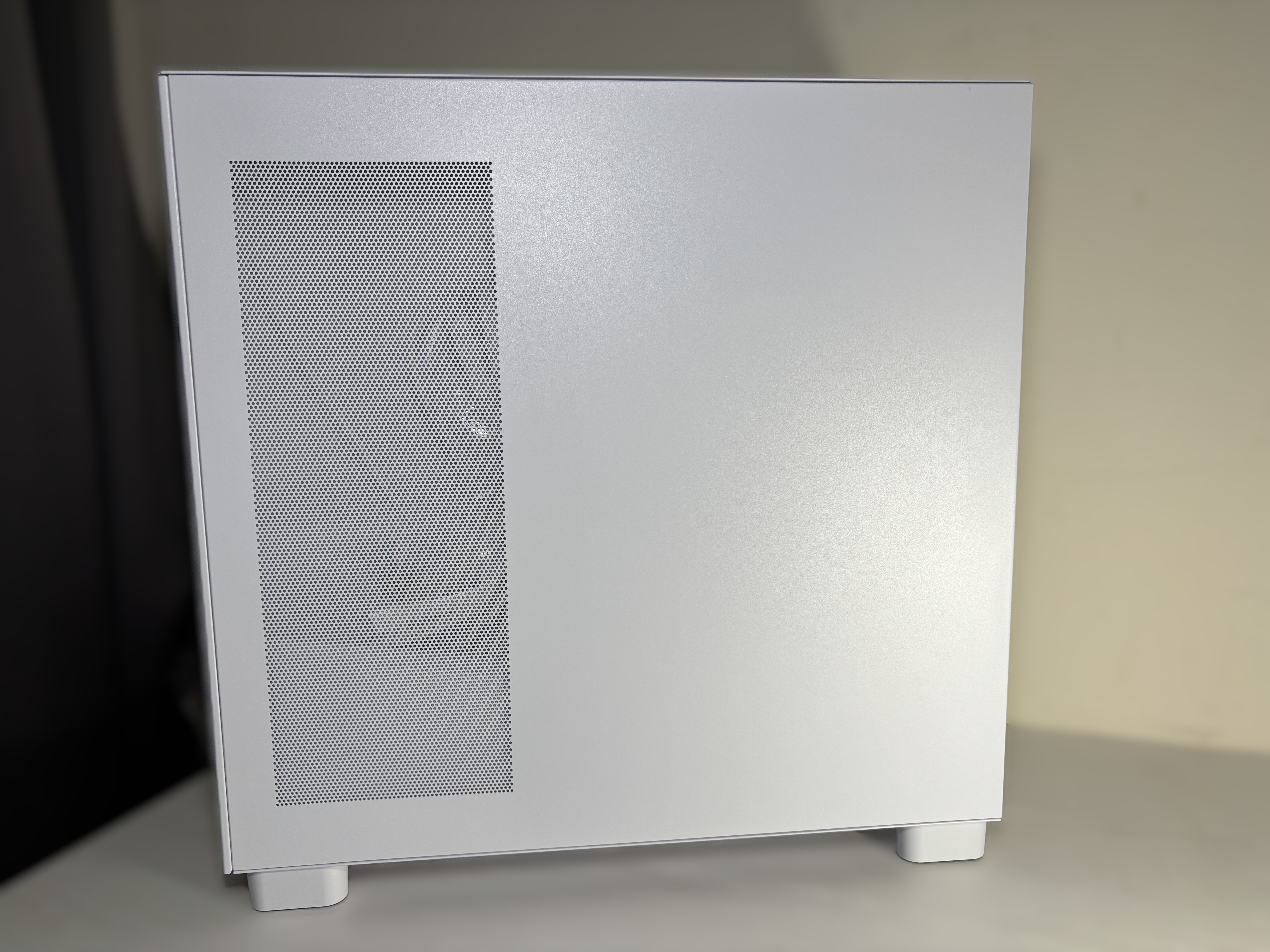

▲將視角轉到機殼右側,這塊負責遮蔽背線區的純白金屬側板,在設計上並非單純的一塊封閉鋼板,側板前半部佈滿了長條狀、大面積的細密散熱網孔,精準對應了前置電源艙,讓獨立安裝於前方的電源供應器直接從側邊吸入外部冷空氣,形成一條不與主機板、顯示卡廢熱互相干擾的獨立散熱循環!沖孔網板本身就有基礎的防塵能力,內側沒有額外再多一層防塵濾網

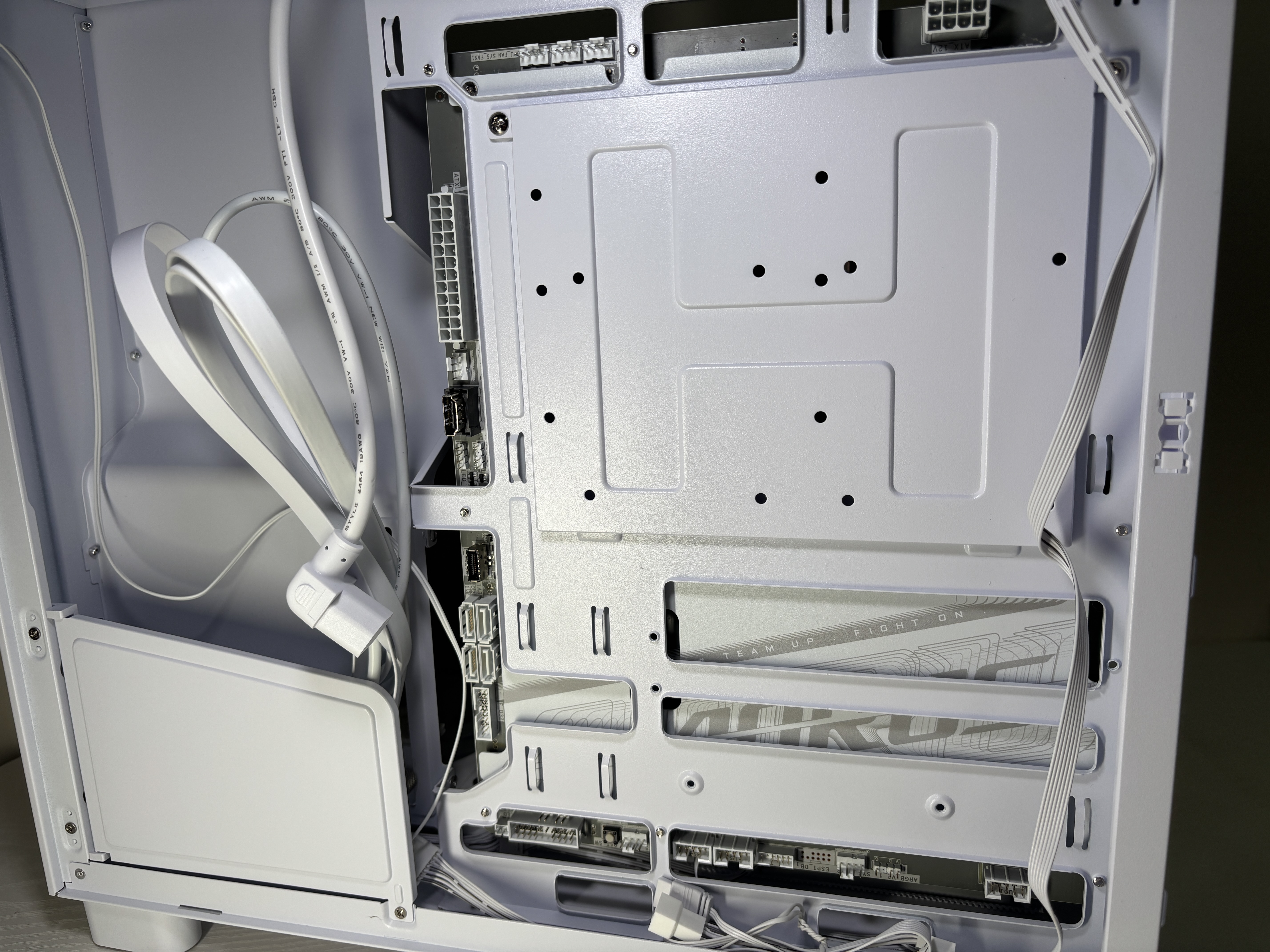

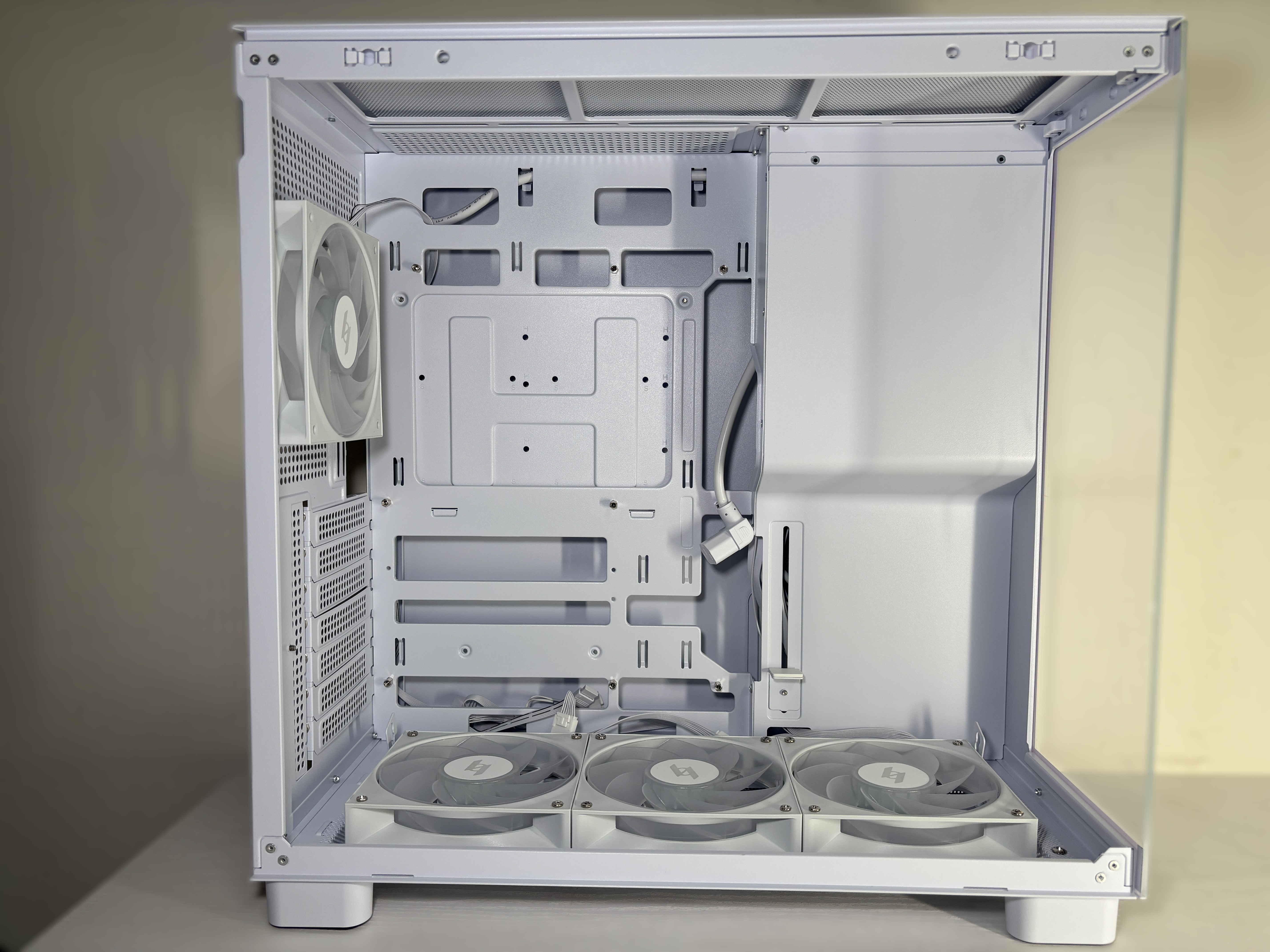

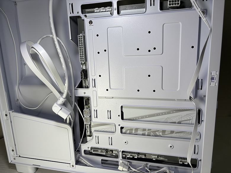

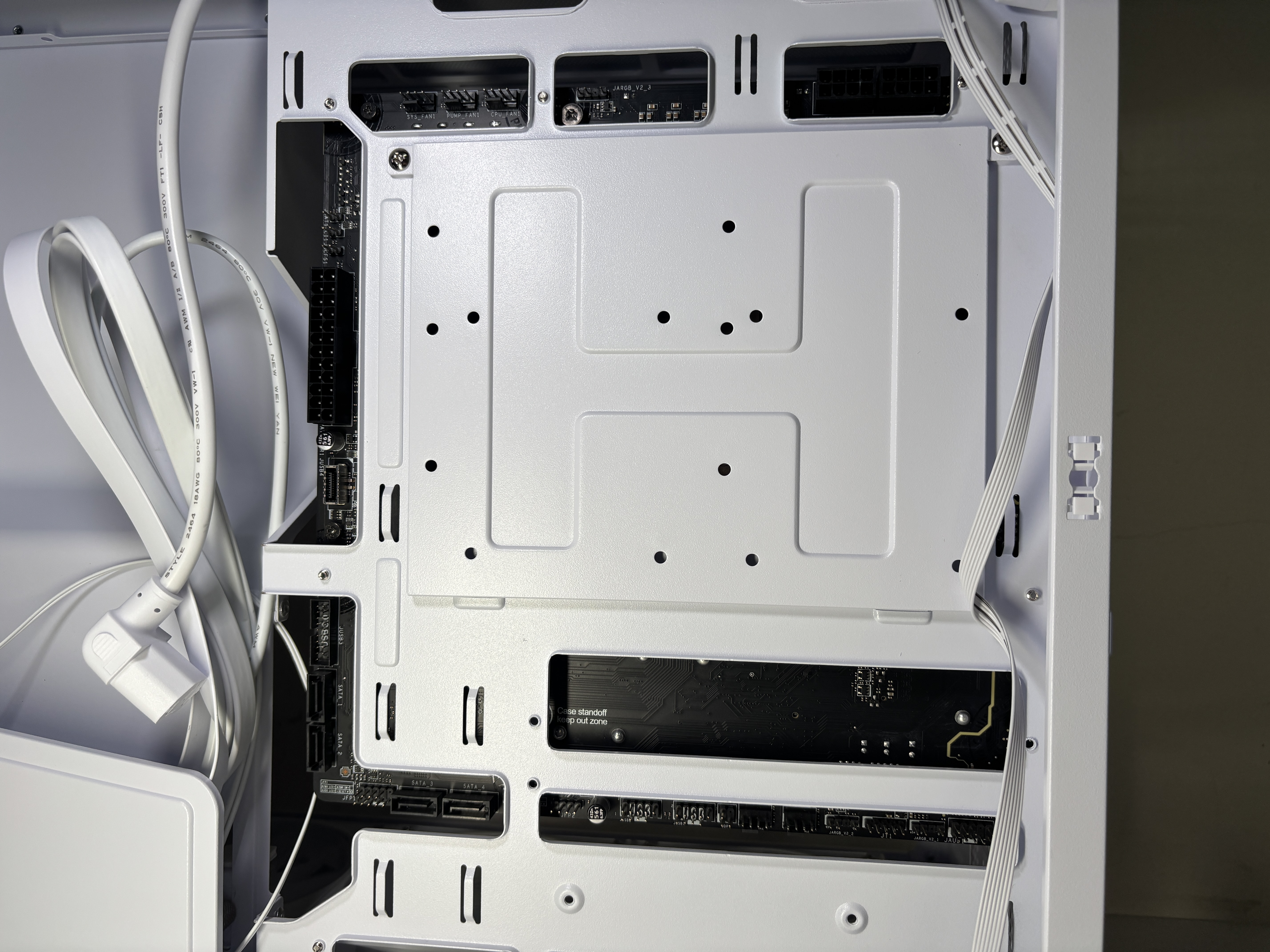

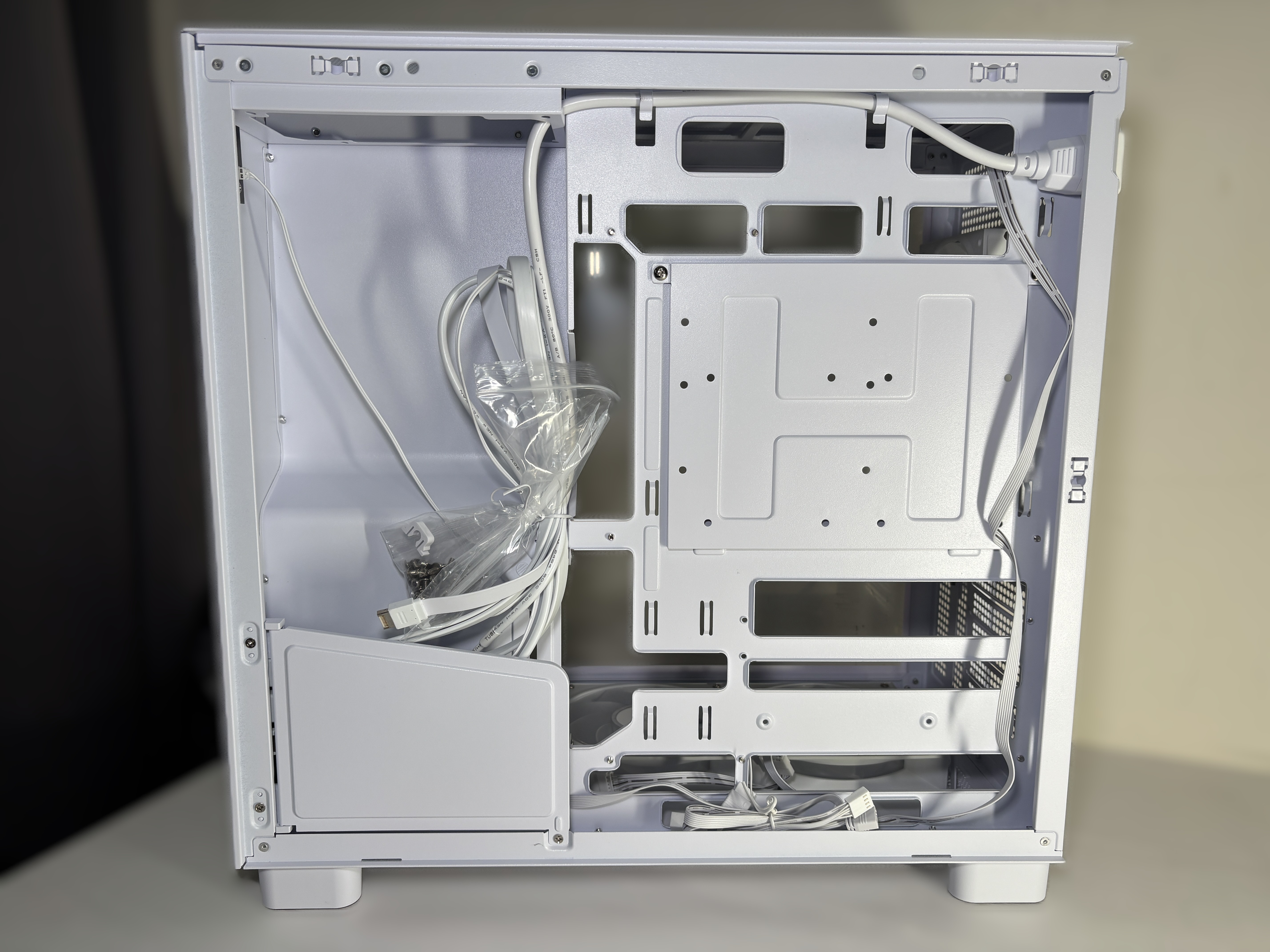

▲卸下右側板後,第一印象是白化細節真的做得相當徹底!隨附的相關螺絲與零件跟 I/O 線材綁在一起,主板背面是整咖機殼唯一的硬碟安裝位,透過周圍開孔也能看得出來,支援 ATX 與 M-ATX 的背插式主機板~

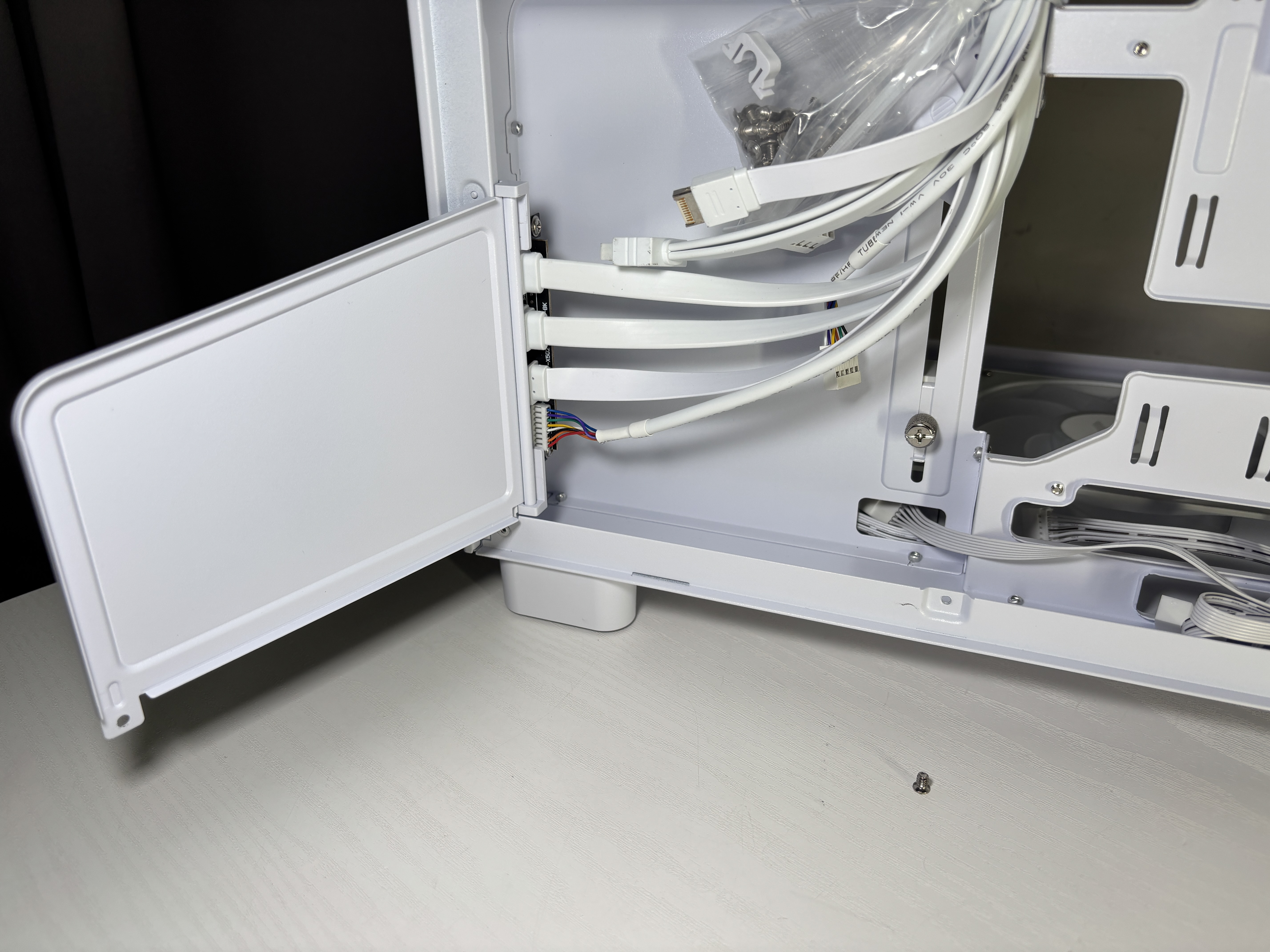

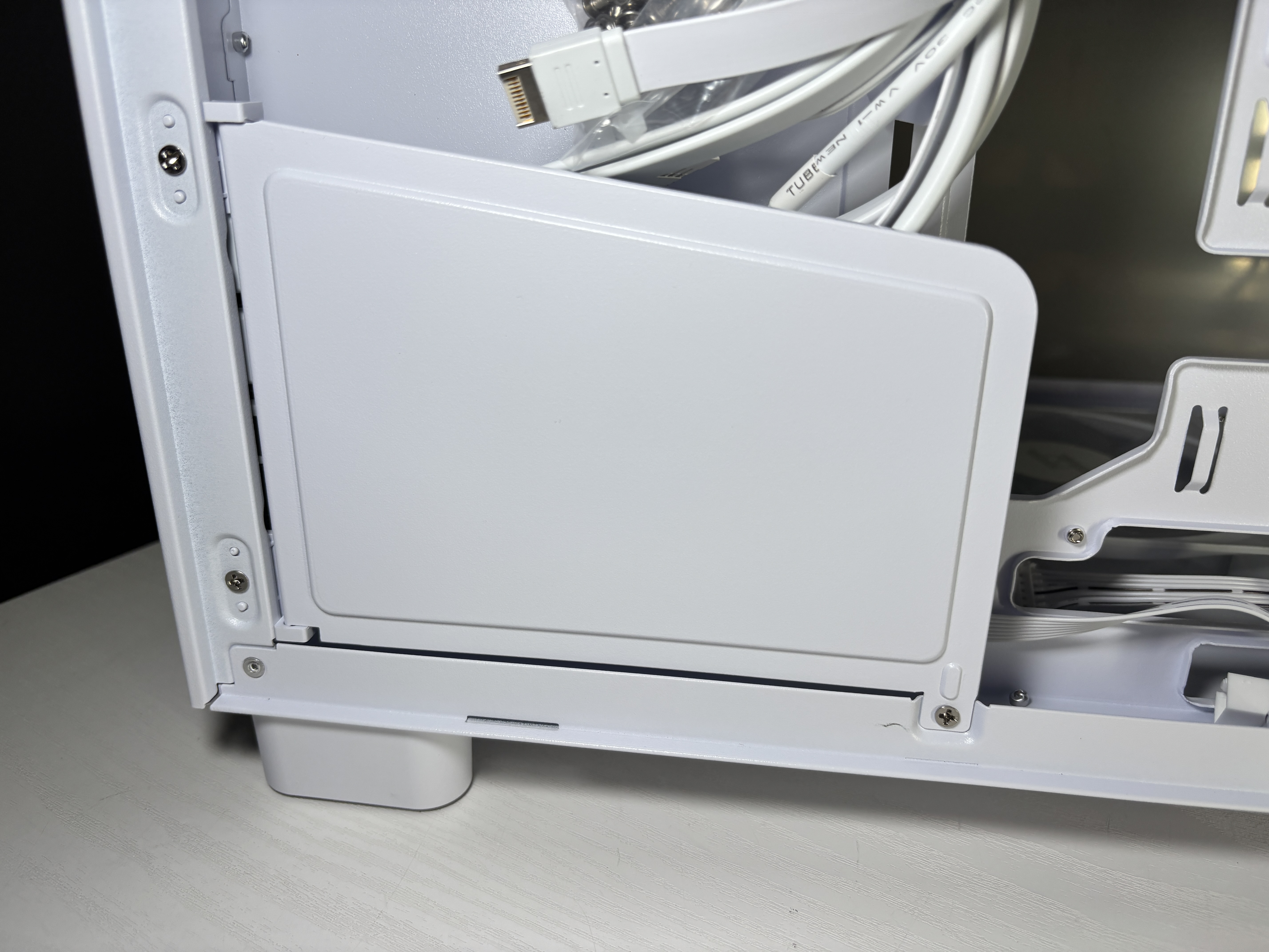

▲不過左下角這一片擋板就有點迷幻了,貌似是個小小的遮線擋板?左邊兩個螺絲是固定轉軸的不需要拆下,只需要轉開右下的螺絲即可~
▲對於有整線強迫症的玩家而言,這些 I/O 線材的根部通常較為粗硬,往往是背線區最難理得平整美觀的重災區,透過這個獨立的遮蓋空間,將這些難以馴服的線材端點與裸露的電路板給隱藏起來,這種連「平時看不見的背板空間」都堅持視覺一致性的作法,確實相當契合白色主題裝機所追求的極致純淨感~
▲雖然只有開機鍵,但前置的 F_PANEL 仍然做成更便於接線的一體式設計,可以說是相當貼心!為了貫徹整機的白色美學,包含 USB 3.0(19-pin)、USB Type-C(Type-E)以及 F_PANEL 線材,皆採用了全白的扁平化設計,不僅在理線時更容易彎折服貼,視覺上也與純白機殼完美融為一體~

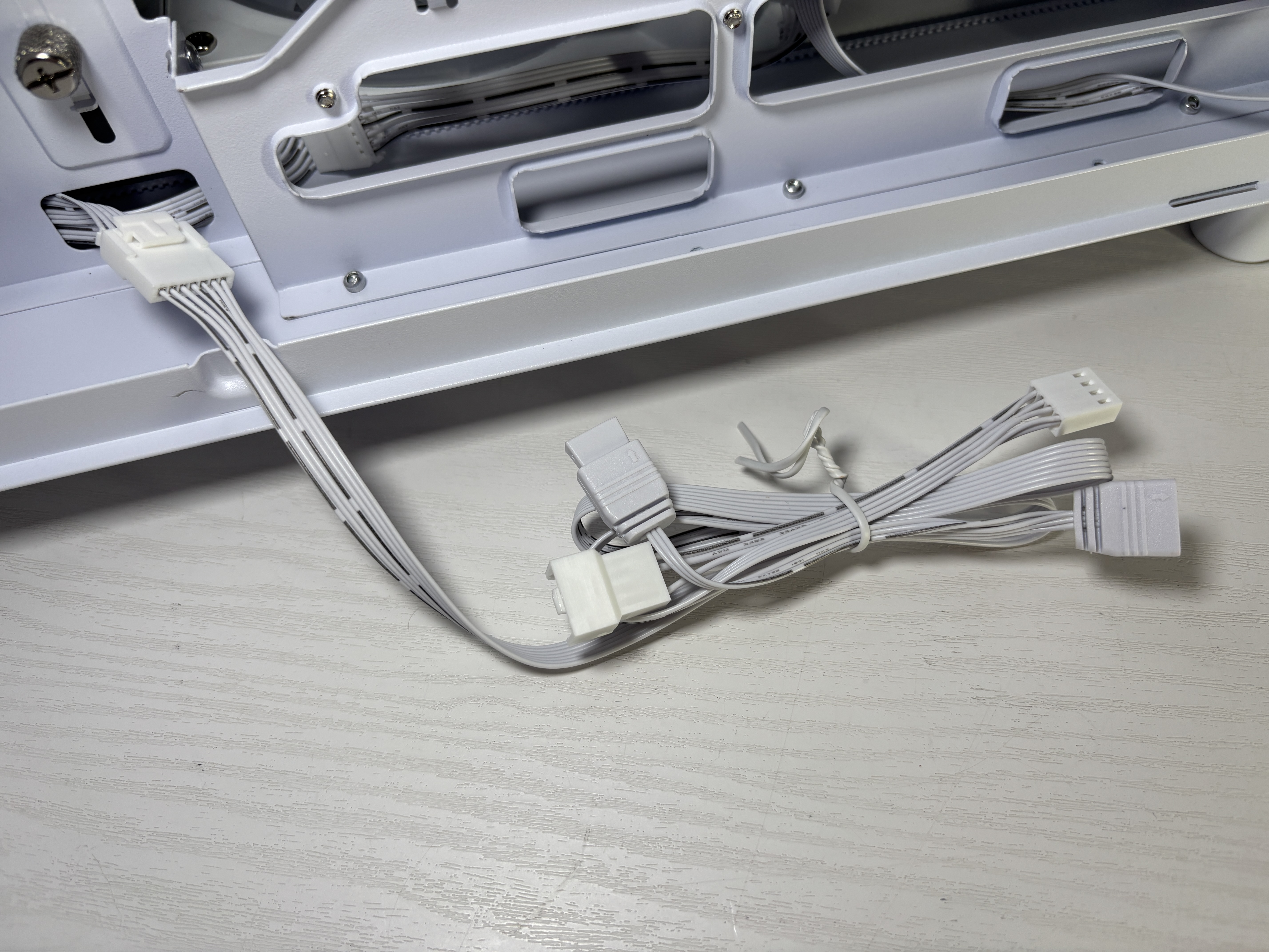

▲NEX C53 WH 自帶的四顆風扇在線材部分是特殊的 7-Pin 設計,但出廠時有附帶轉接線,末端是 PWM 與 5V 3-Pin ARGB 接口,並採用了子母串接的設計,對於這類標配多風扇的全景機殼而言,四散的線材往往是背板理線時的夢魘;而透過原廠預先串接好的線路,玩家最終只需要將單一組 PWM 與 ARGB 接頭連接至主機板即可~

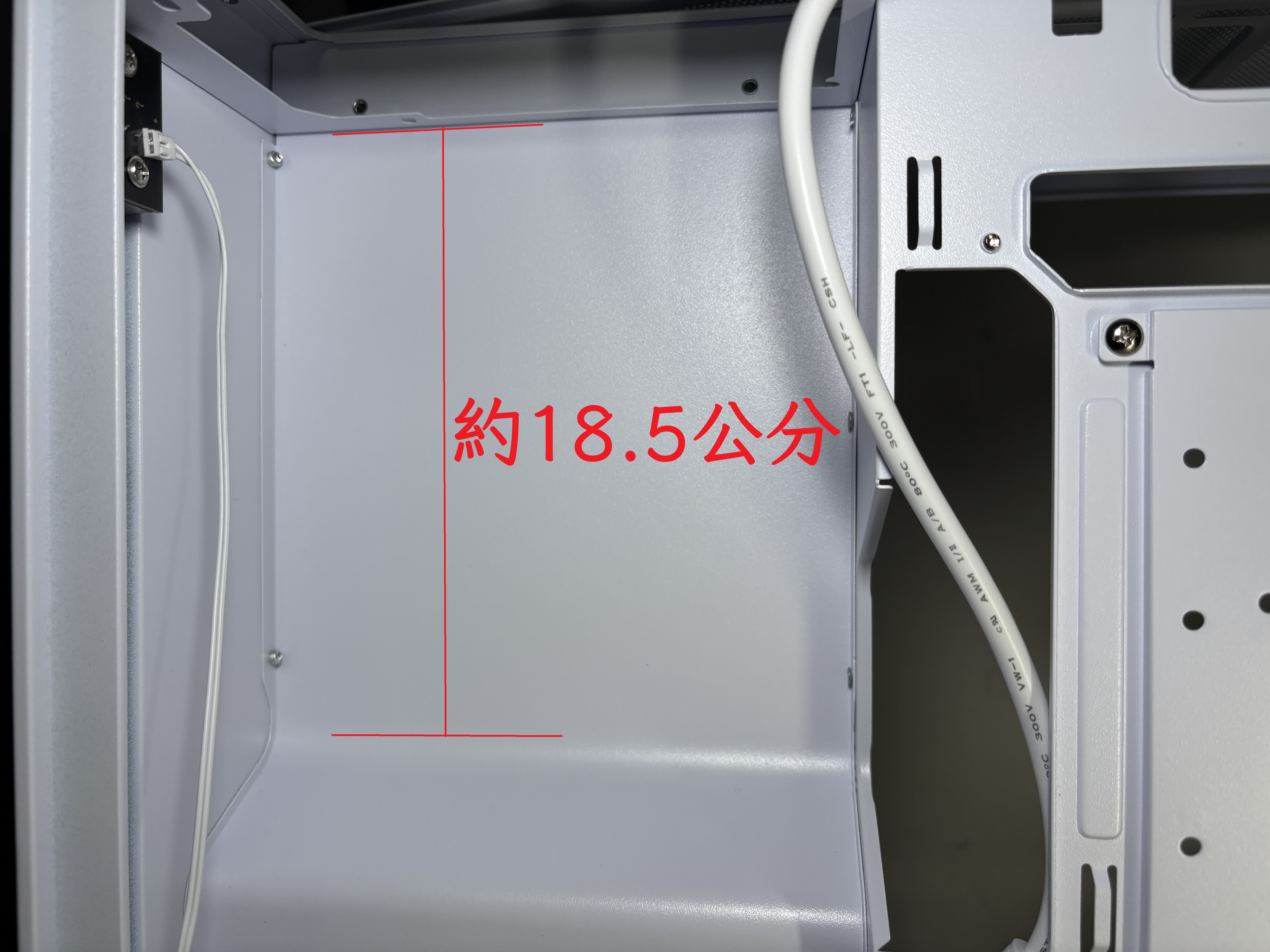

▲在電源艙的部分,由於下半部是有弧度的內收,實際測量之下約 18.5 公分,算上模組線材接口的空間,建議電源本體長度不超過 16 公分,雖然超過後仍有機會勉強安裝,但接線與整理線材的難度將明顯提高!

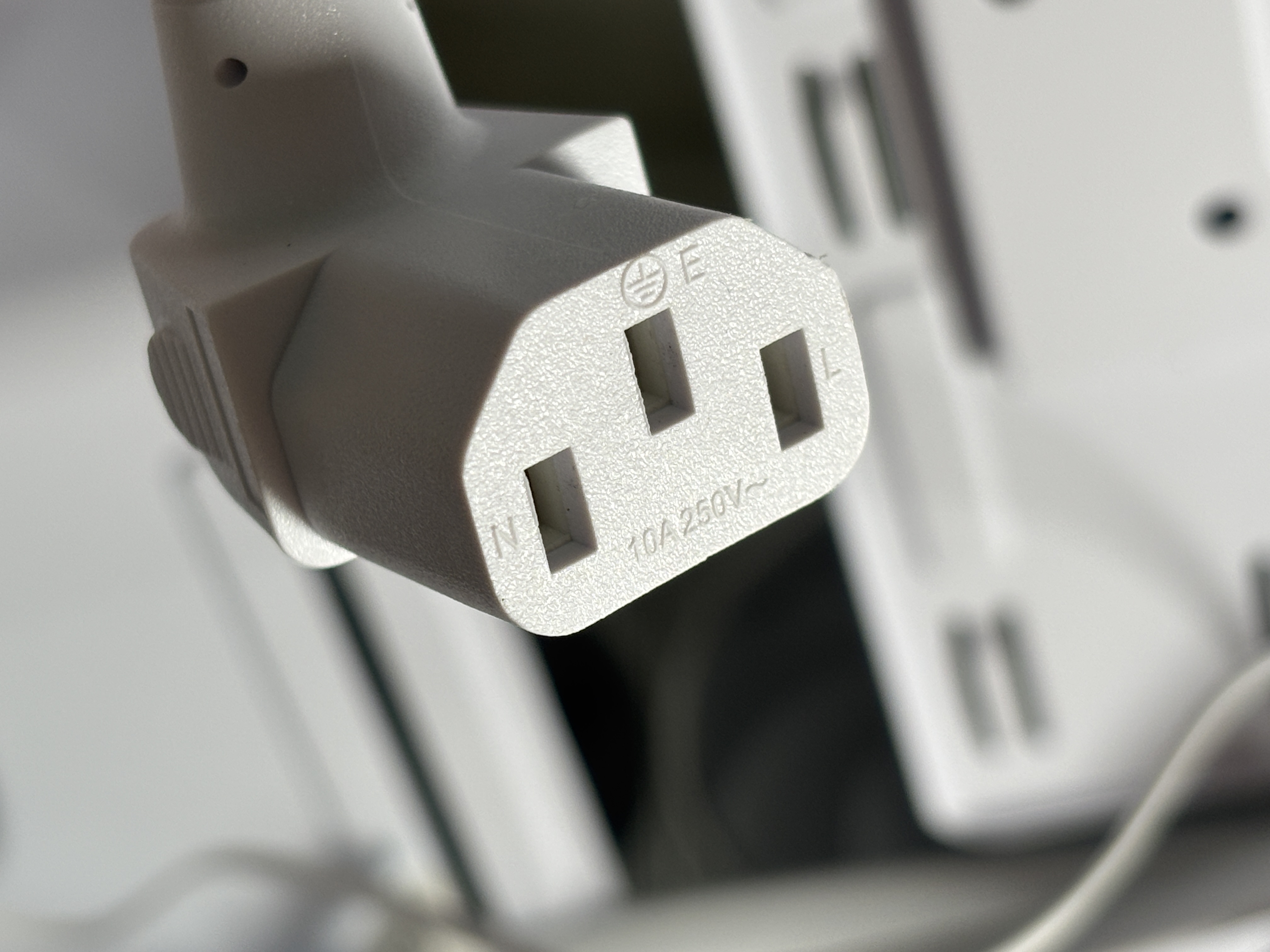

▲電源的延長線規格為 10A / 250V,面對 1000W 的電源仍然游刃有餘~

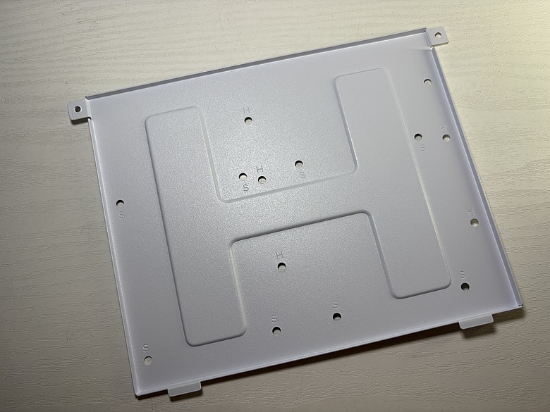

▲背面這塊硬碟支架能夠安裝兩個 SSD 或是 HDD 與 SSD 各一個,在上面都有標示各自對應的孔洞~

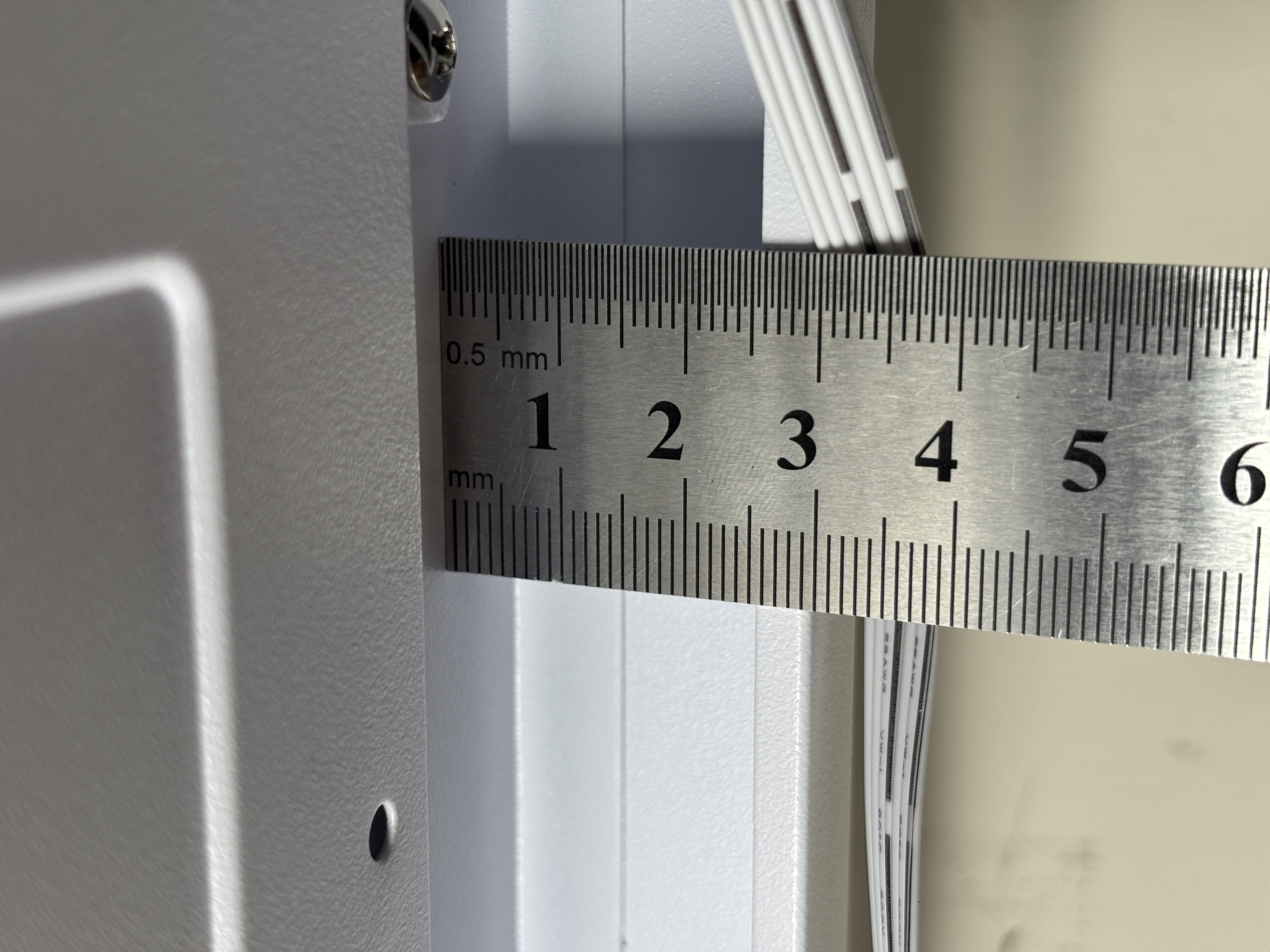

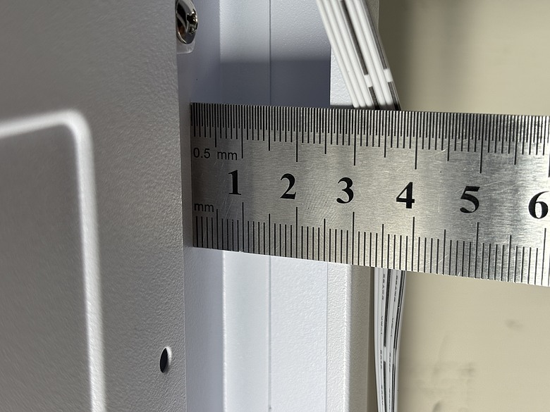

▲既然 NEX C53 WH 將「支援 BTF 背插式主機板」列為核心賣點,那麼背線區的物理深度就顯得相當重要,拿出鋼尺實際量測,從主機板背部托盤的最深處,一路丈量至右側板閉合的邊緣,實際的理線深度來到了約 29mm,再加蓋上側板的一些餘量,差不多符合標稱的 30mm

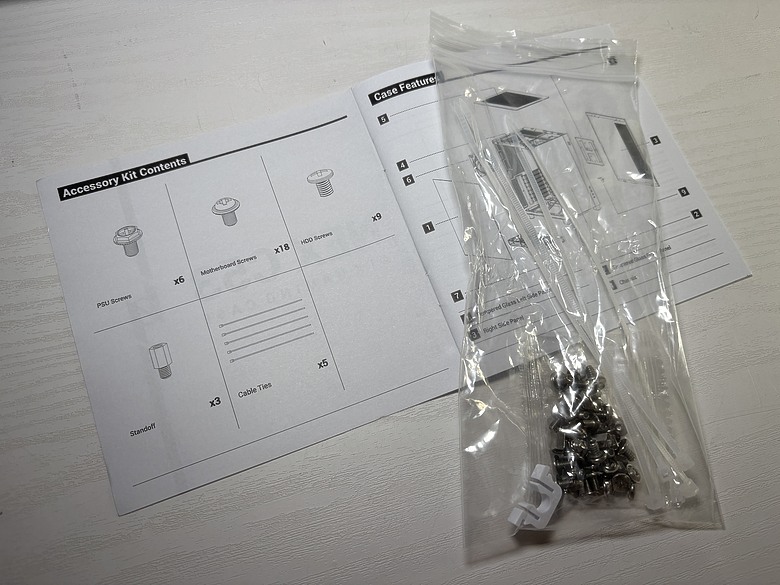

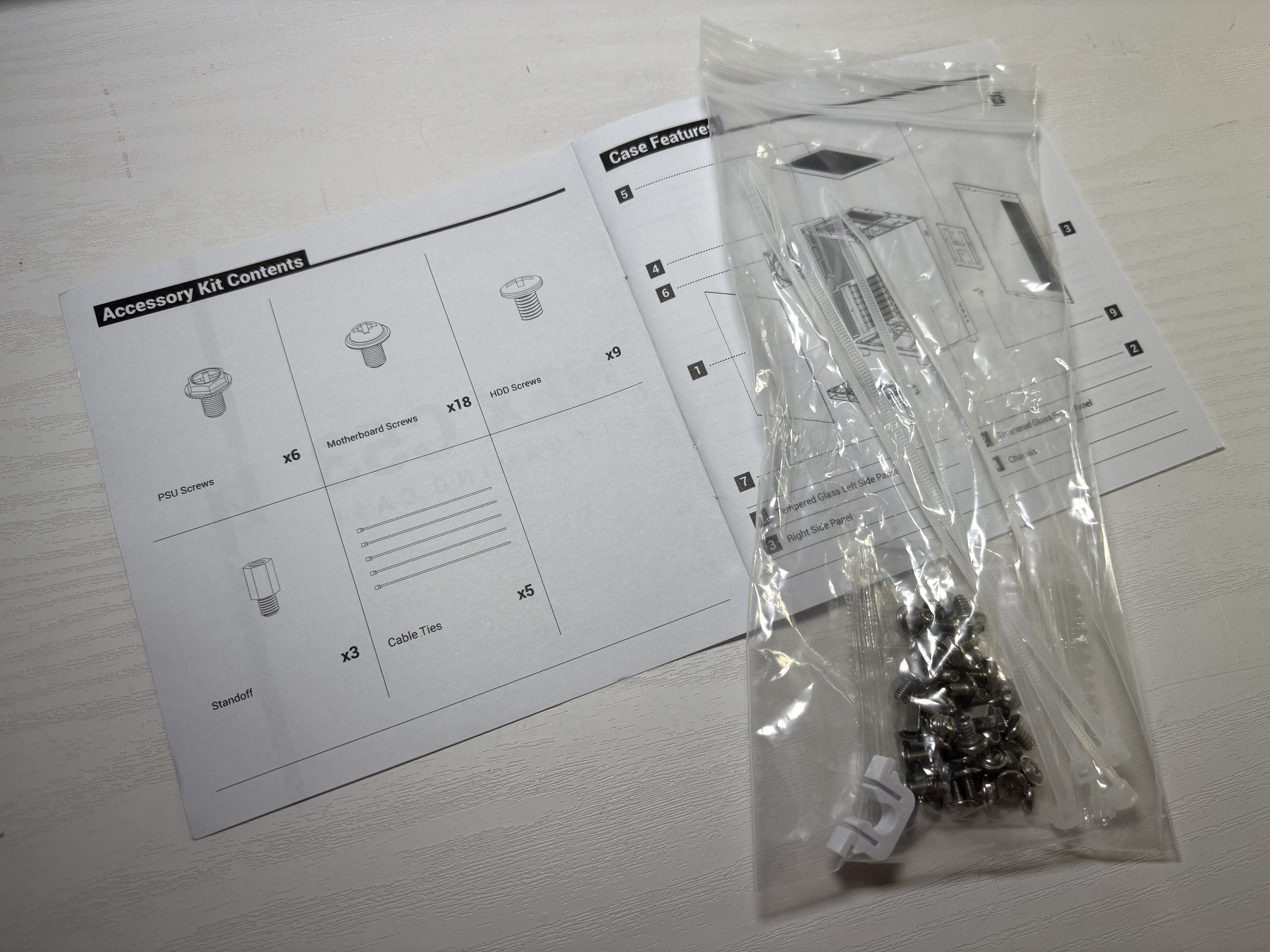

▲在配件部分提供了備用的球型卡扣底座,並且在束帶的部分仍然有配合機殼顏色給到了白色!螺絲也是有對應搭配的銀色,細節照顧得很不錯~

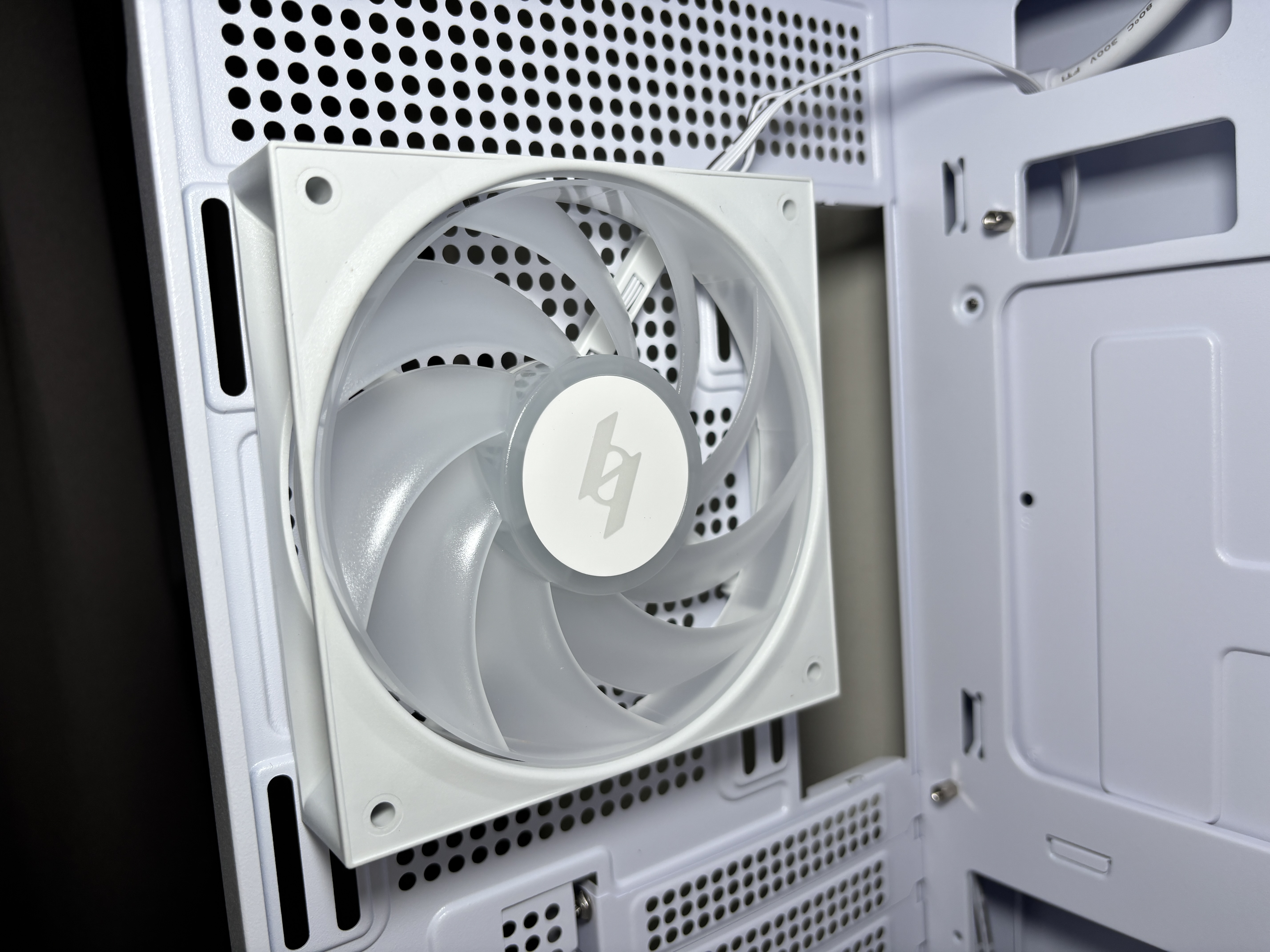

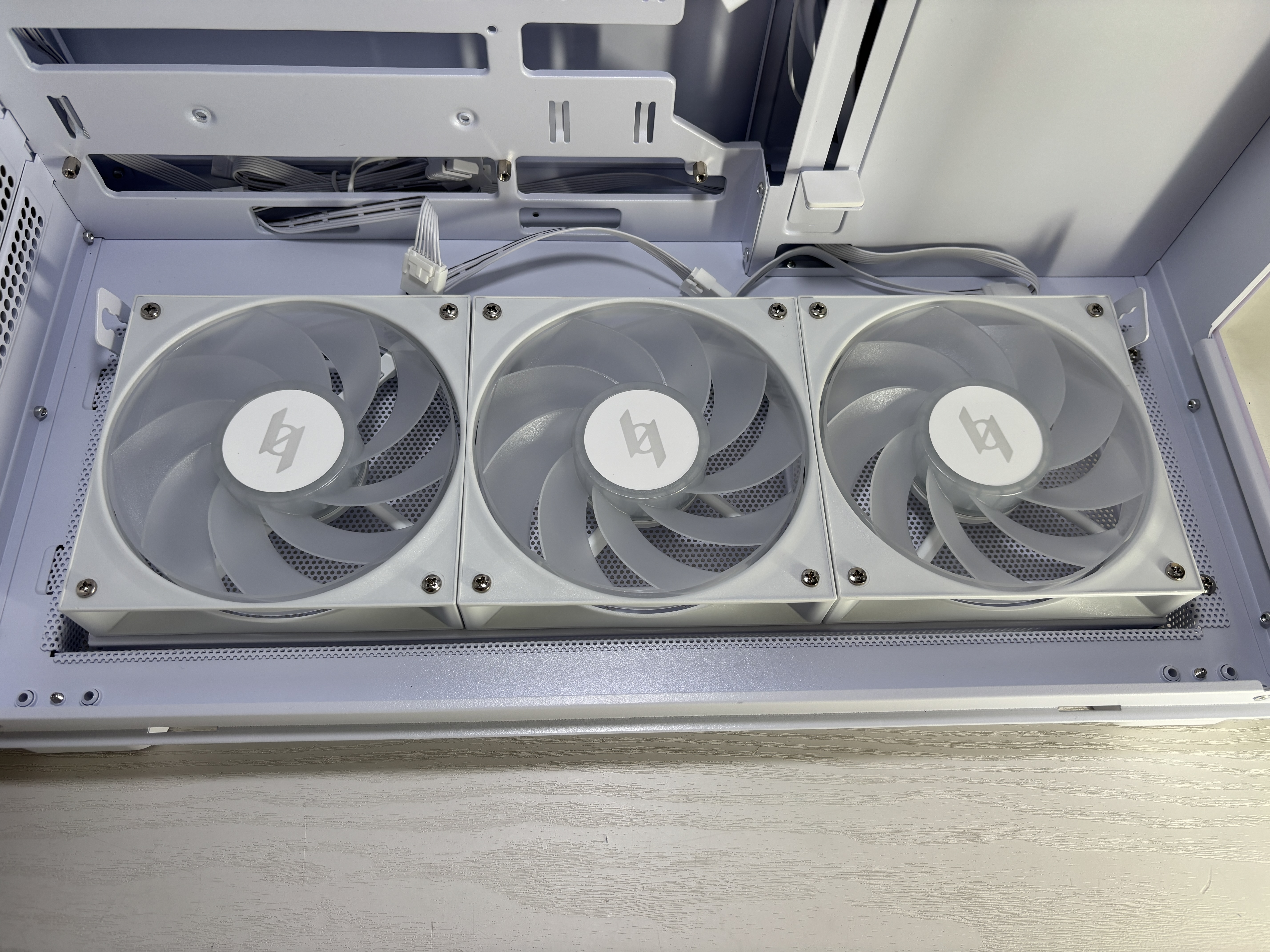

▲後方預裝的風扇型號為 NEX F120A,底部的反向風扇則是 NEX F120RA,最高轉速約 1700 RPM 左右,在扇葉末端有一環型連接,散熱與靜音表現都還不錯~

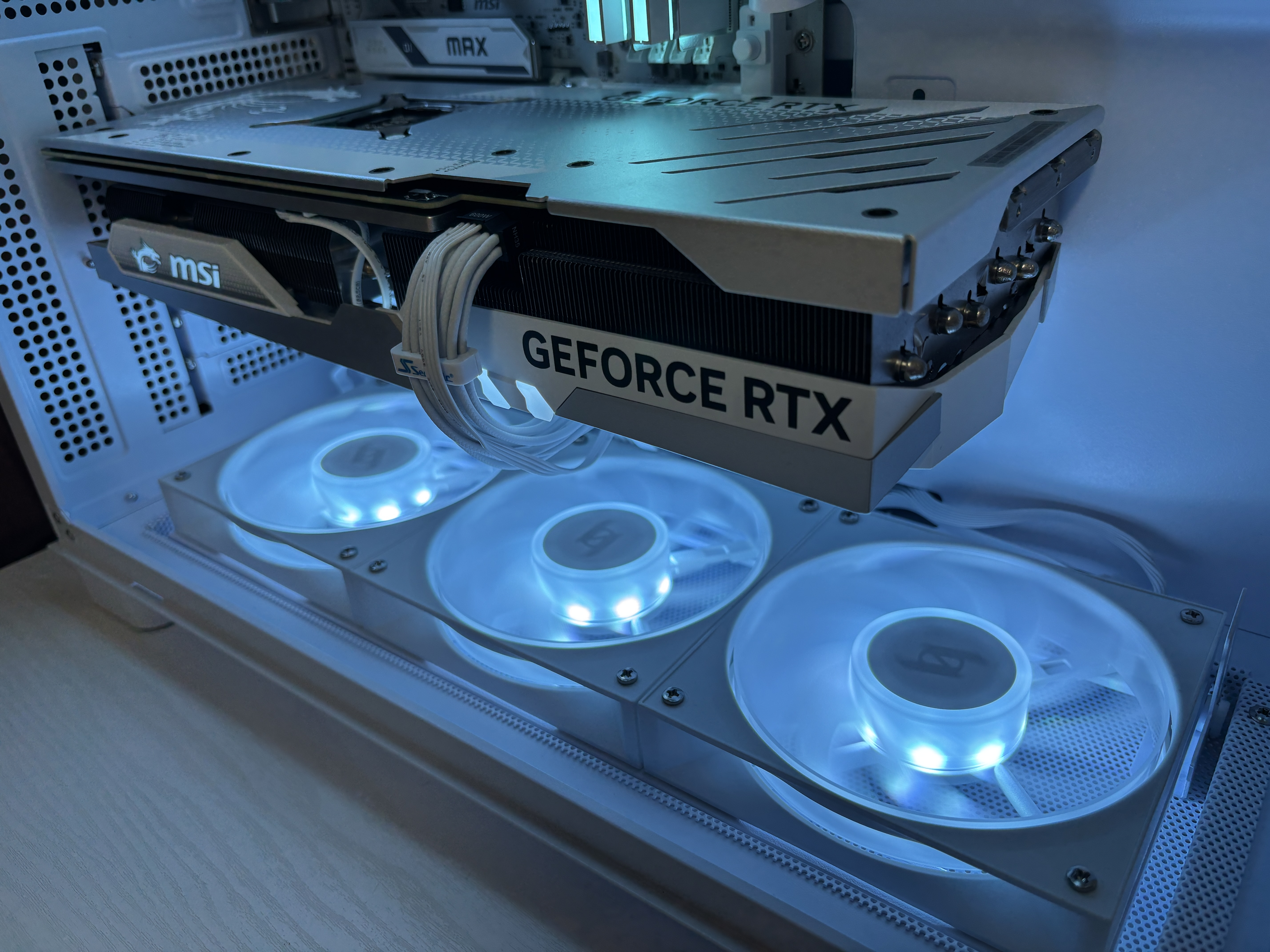

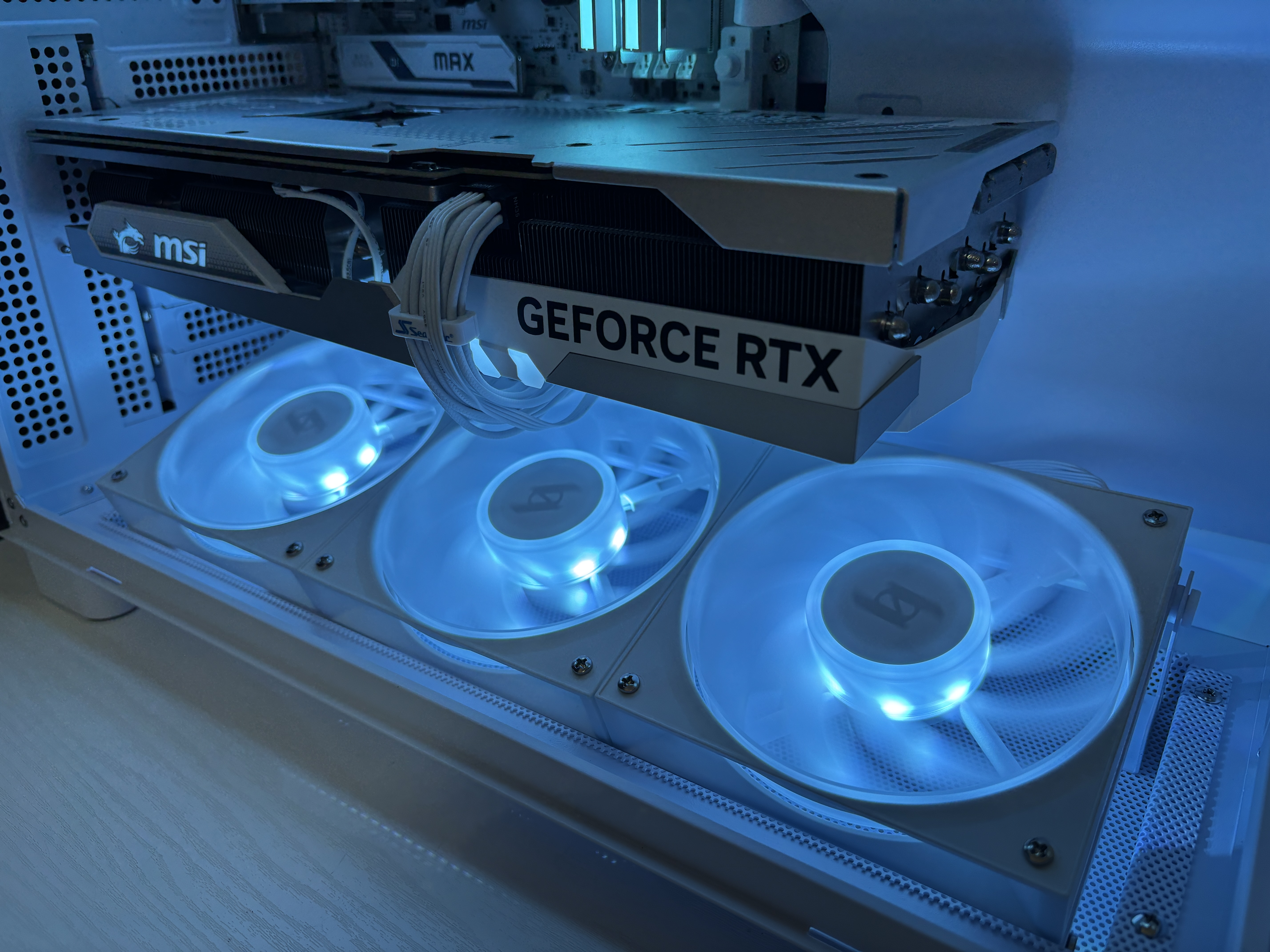

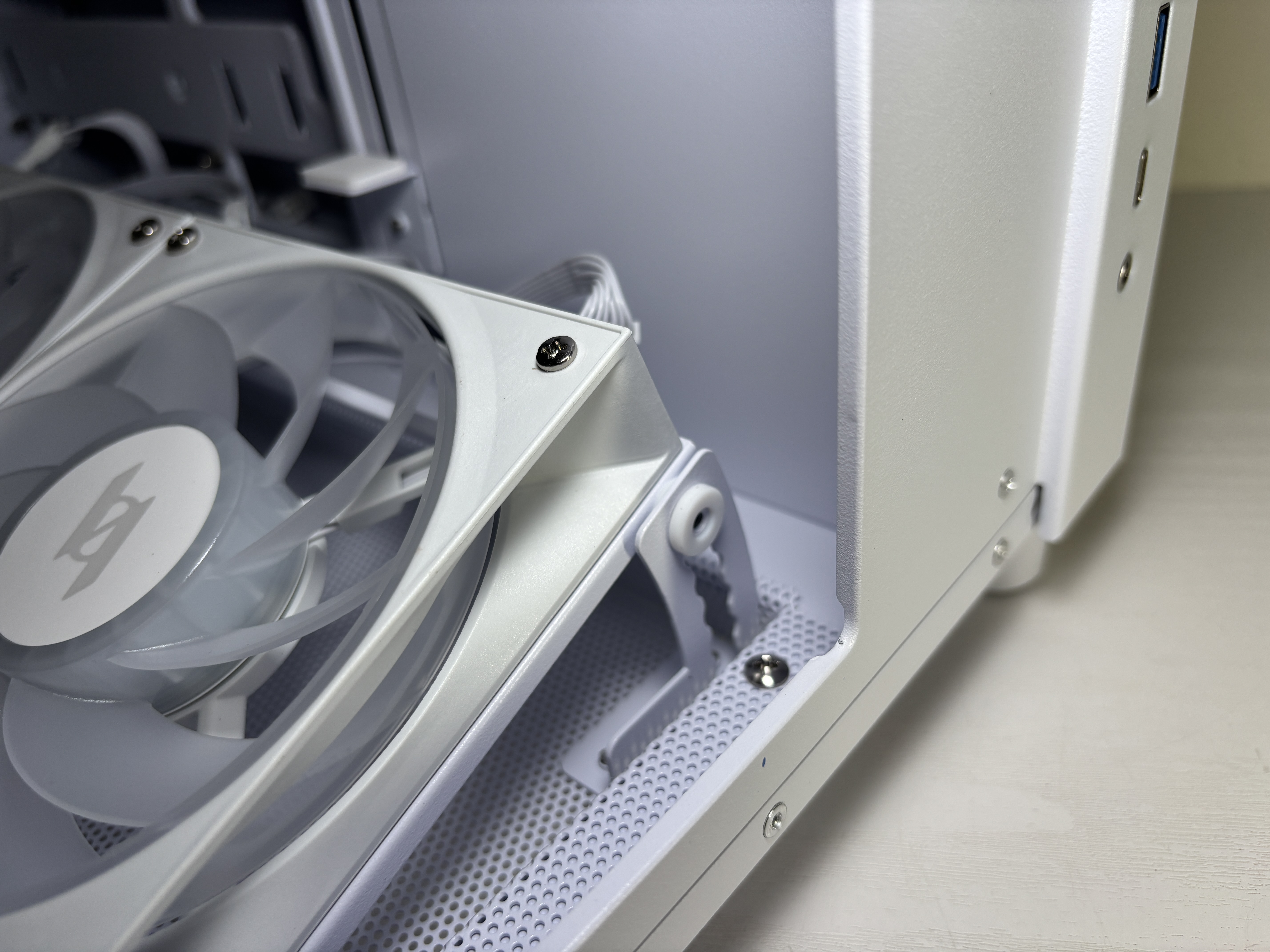

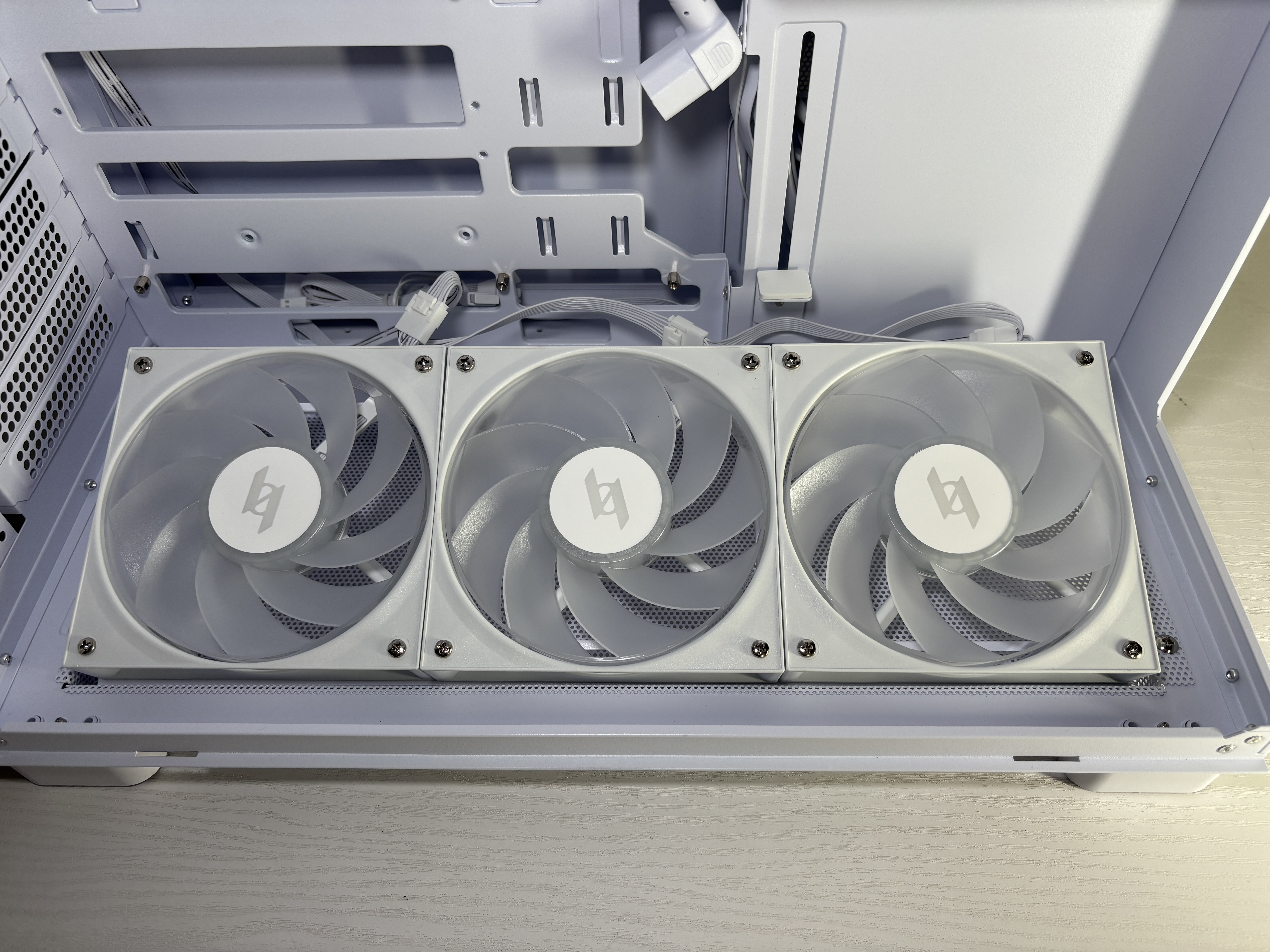

▲底下這三顆預裝的 12 公分進氣風扇,並非直接鎖死在機殼骨架上,在後方左右兩側可以看到,還有一組帶有滑軌機制的模組化金屬托架!

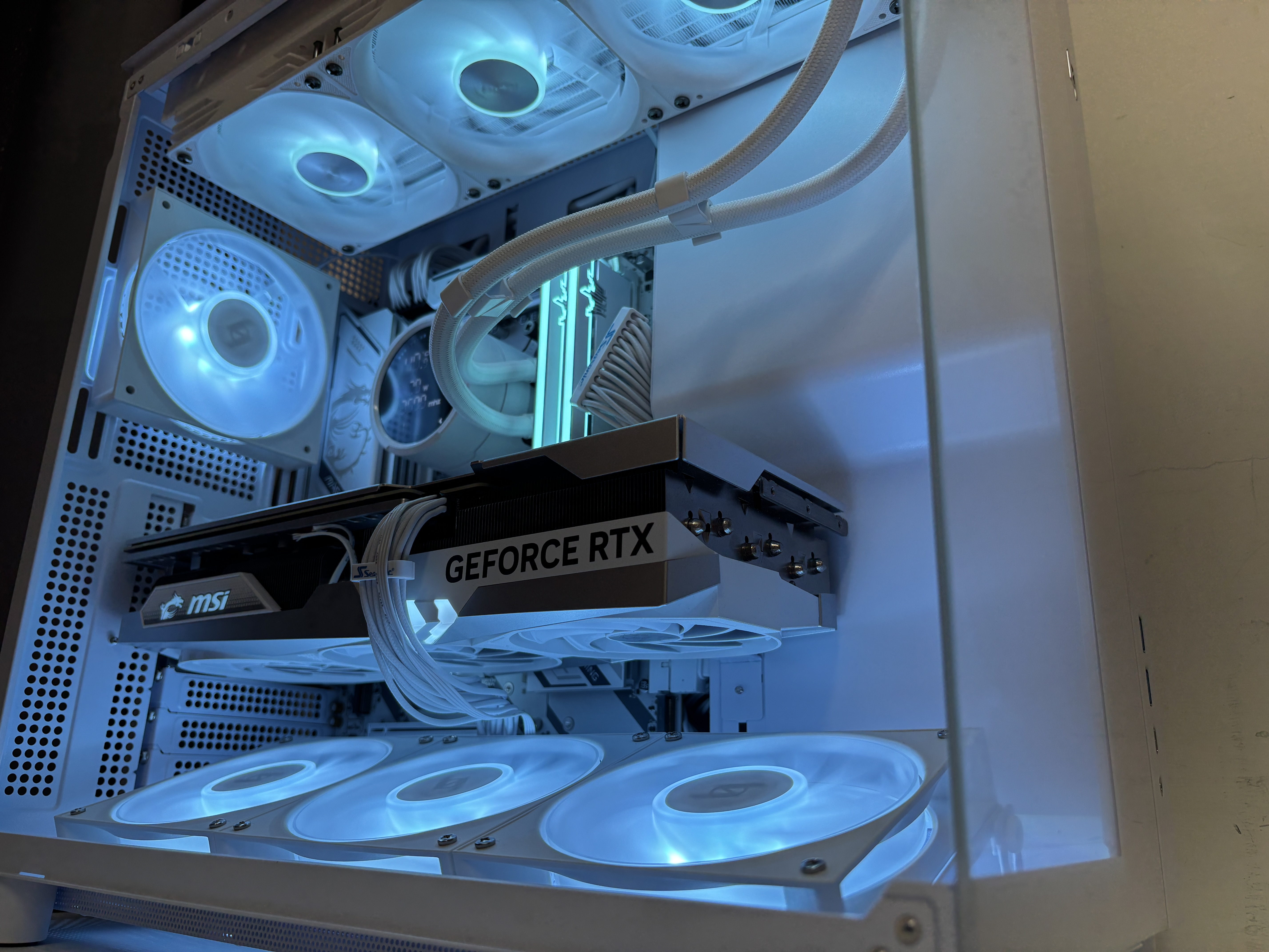

▲可以將底部風扇給調整成斜向的方式,一來是能夠騰出更多的進氣空間,再來是從側面看過去能讓風扇的存在感更加強烈,並且風流能夠更迅速地將顯卡所產生的廢熱給往上帶,增加散熱效率~
▲透過托架側邊這組精緻的「階梯式金屬卡槽」設計,玩家可以將整組底部進氣風扇向上抬起,進行多段式的傾角微調,這項設計徹底打破了傳統海景房機殼只能依賴單一「垂直風道」的刻板限制~
▲將視角壓低來檢視機殼底部與桌面交界處的這道「留白」,底部的風扇安裝位有下沉設計,雖然本身就有適當的離地高度,但透過抬起後所增加的角度能夠更大幅度的增加進氣效率!

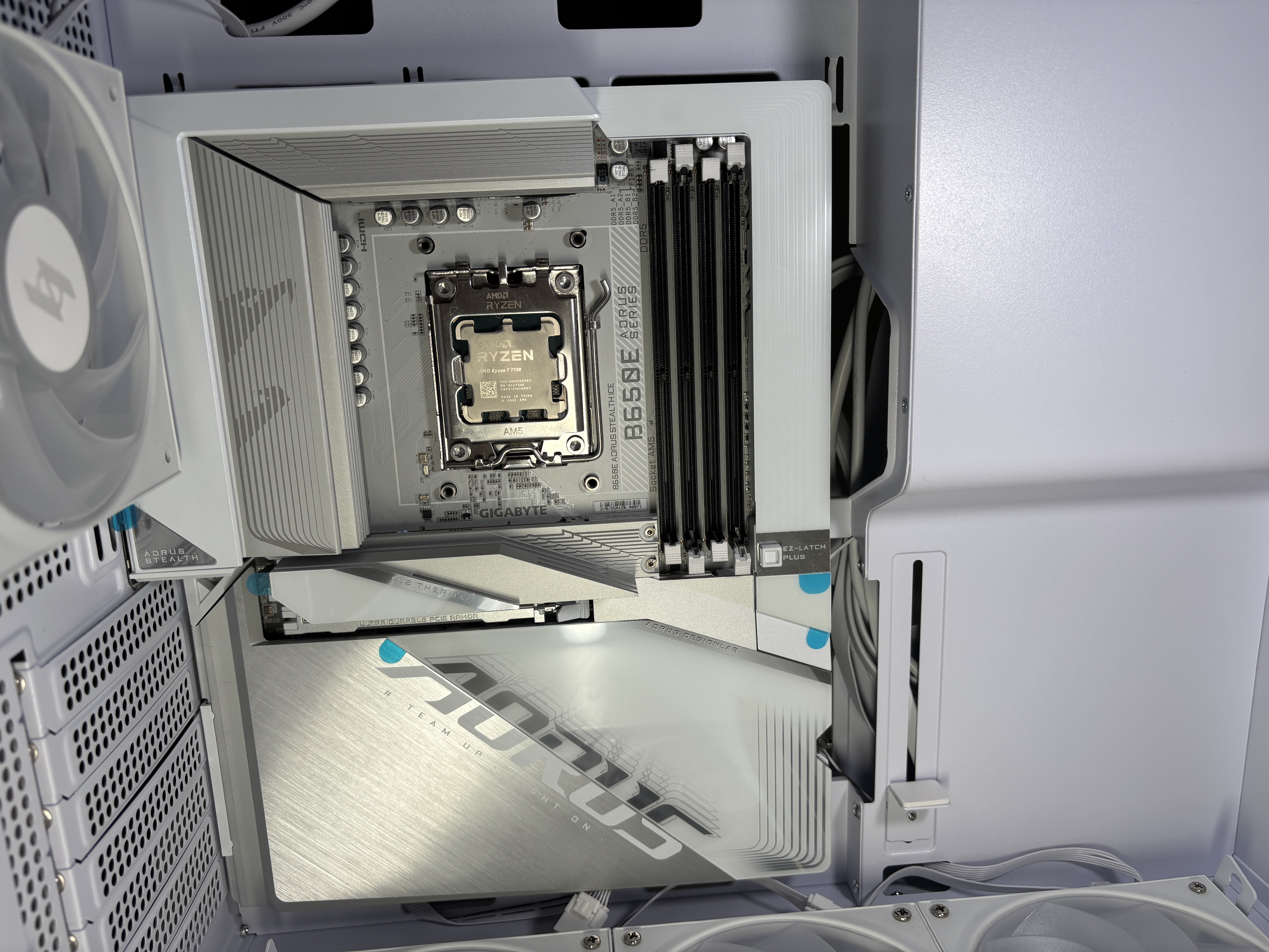

▲為了感受一下對背插式的相容程度上會不會有誤差,詩人將手邊擁有的背插式主機板做了簡單的核對,首先是技嘉的 B650E AORUS STEALTH ICE
▲在背後的部分都完美的迴避了接口,沒有遇到有相容性的問題~

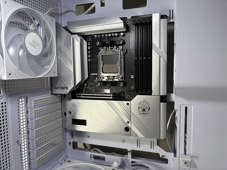

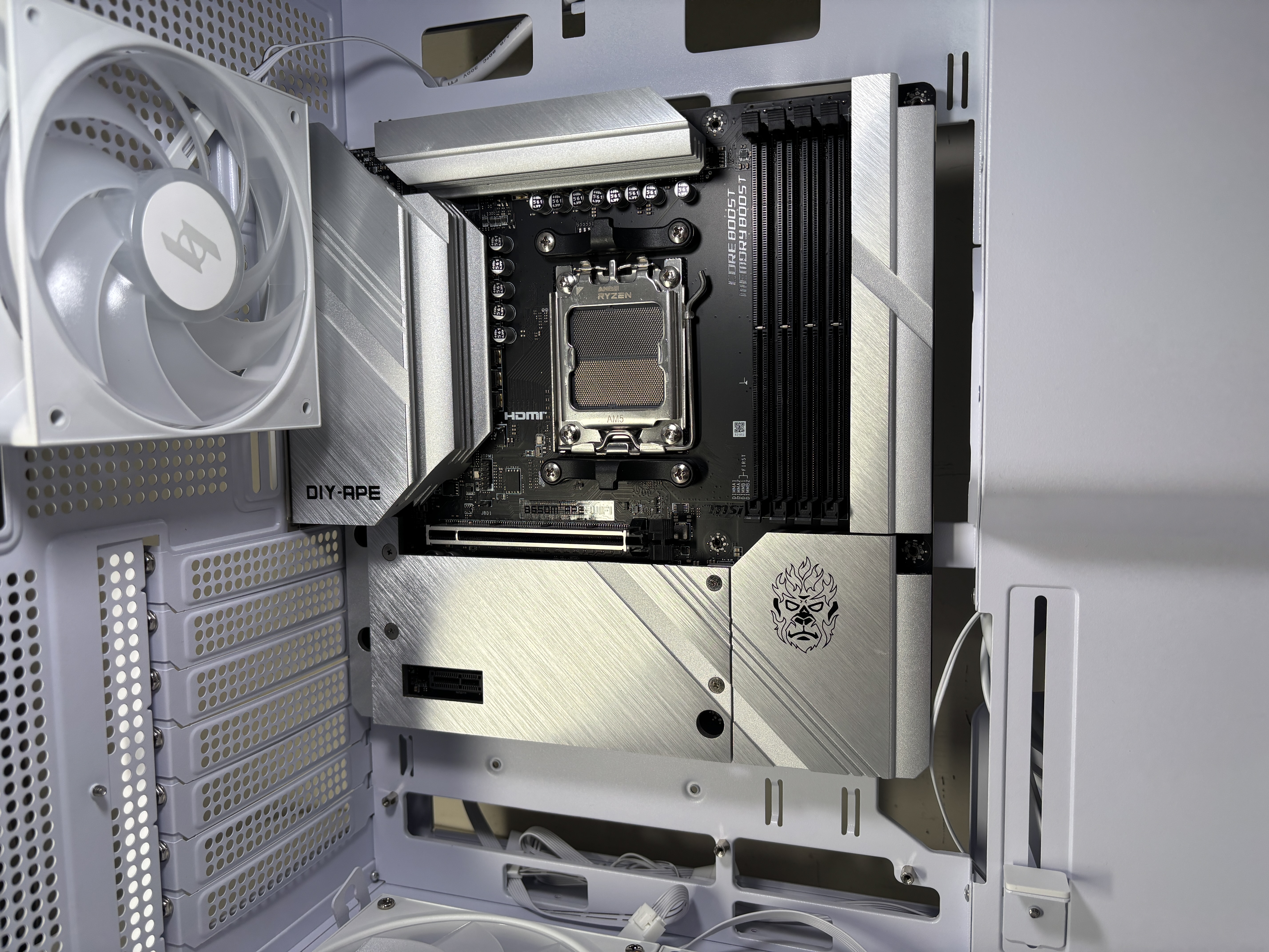

▲除了 ATX 之外,M-ATX 的背插主機板也是相容的,接著是微星的 B650M APE WIFI,在相容性上也沒有問題,只不過在底下的空洞會比較明顯一些~
▲看過了一遍,在背後的接口也沒有發現哪裡有衝突,給大家參考一下~

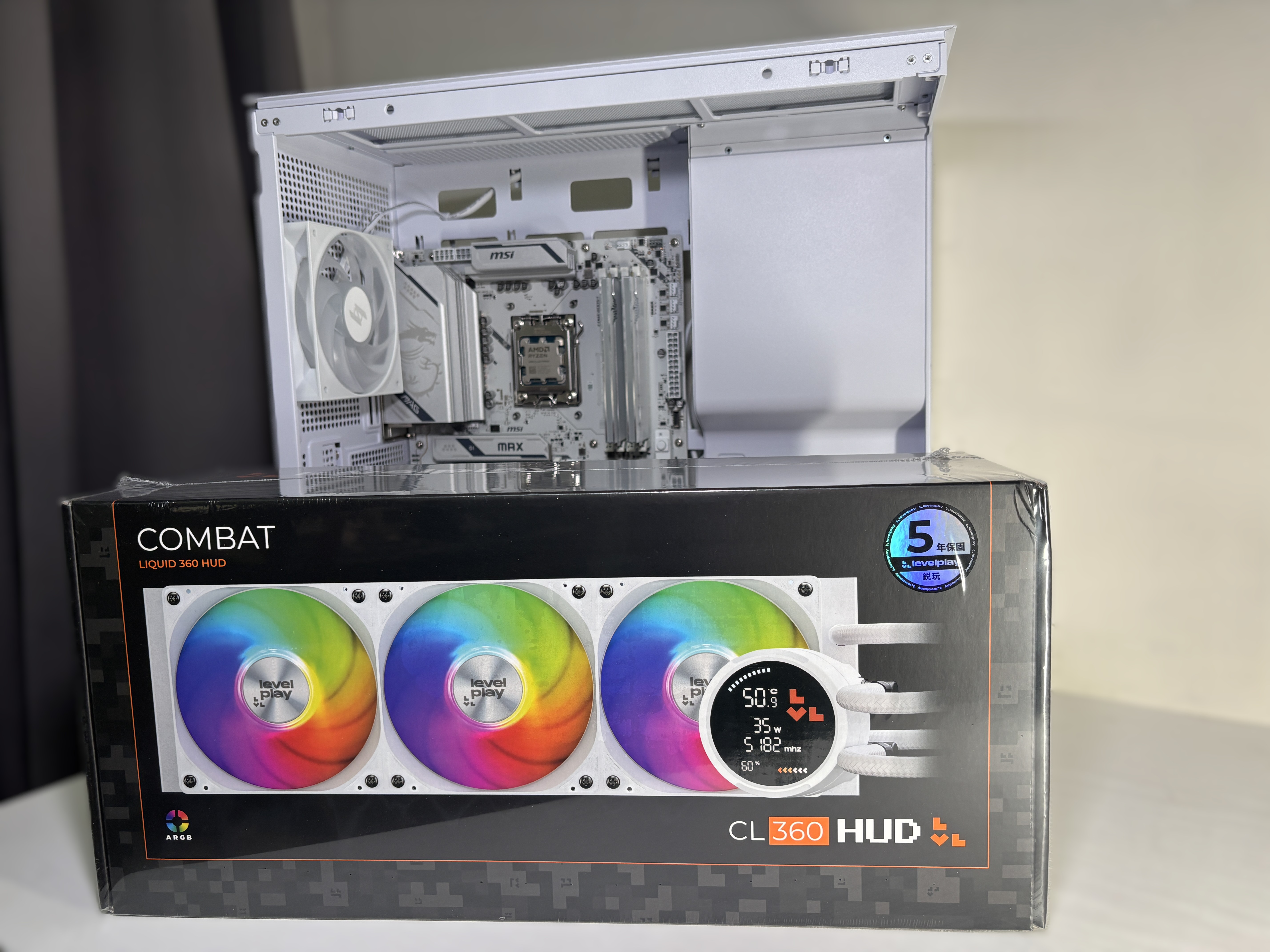

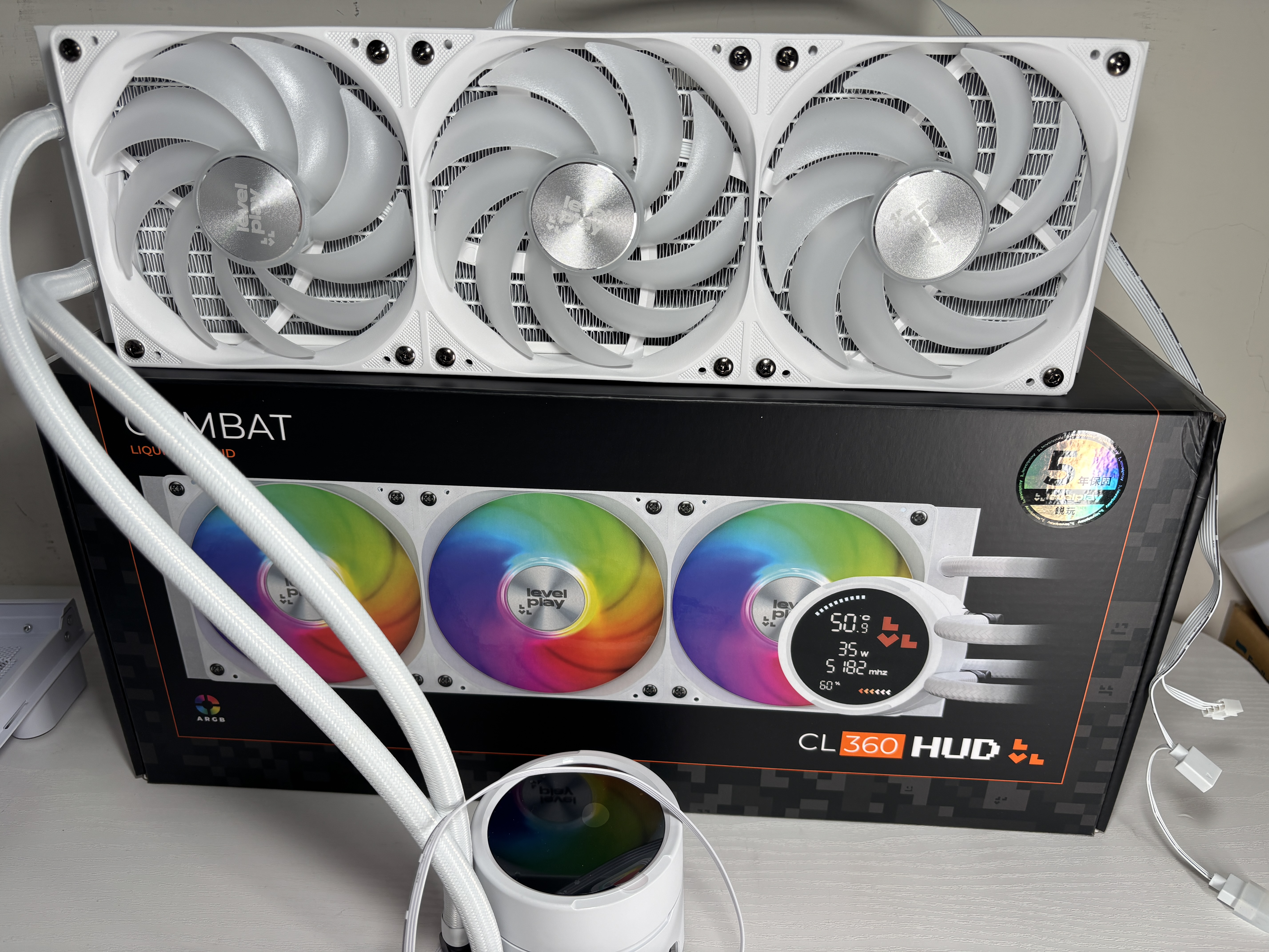

▲雖然背插式主機板會讓正面看起來更簡潔乾淨,不過為了照顧更多受眾,詩人還是選擇了一般主板來做裝機搭配,同樣與主機板一起純白化還有來自於 LevelPlay 銳玩的 Combat Liquid CL360 HUD,這是一款帶有數位顯示螢幕的水冷散熱器~

▲在說明書上很有趣,Be like liquid 像液體一樣,是李小龍著名的哲學核心,藉此向玩家傳遞「我們的水冷系統將如影隨形、靈活助你應對所有數位挑戰」的硬派態度!底部的三字標語定義了 Levelplay 針對的目標客群與產品定位,PLAY 象徵著電競玩家、CREATE 象徵著內容創作者、PERFORM 象徵著極致的效能表現~

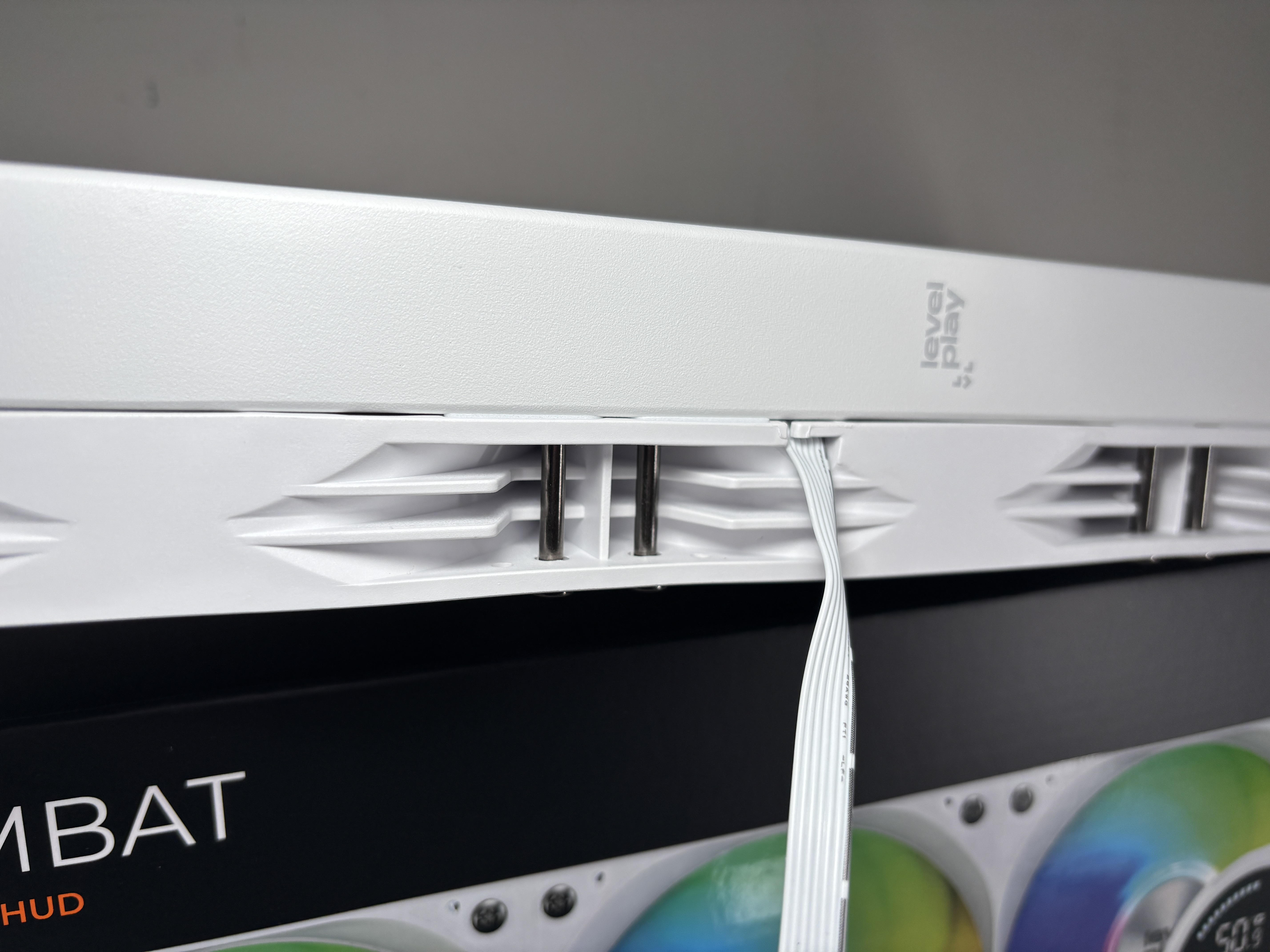

▲仔細端詳水冷的風扇,其實配備的是一體式的風扇,只從中間連接出一組線材,在安裝與整理上都很便利~

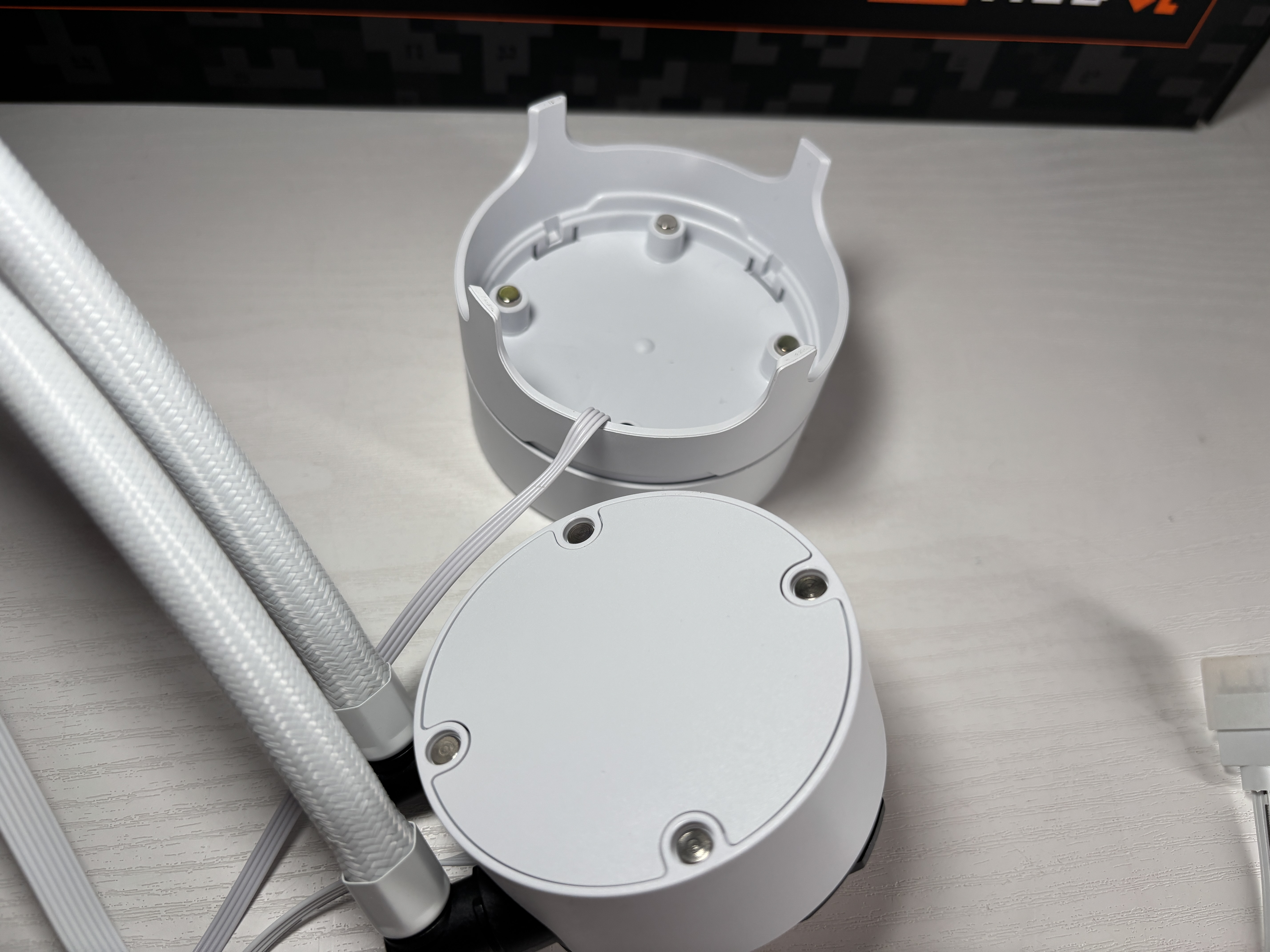

▲冷頭採用四點的磁吸方式固定,能夠輕鬆應對機殼的各種安裝型態,從冷頭連接出一條 USB 2.0 的線材,用來接收電腦的溫度、功耗、頻率、使用率等相關資訊~

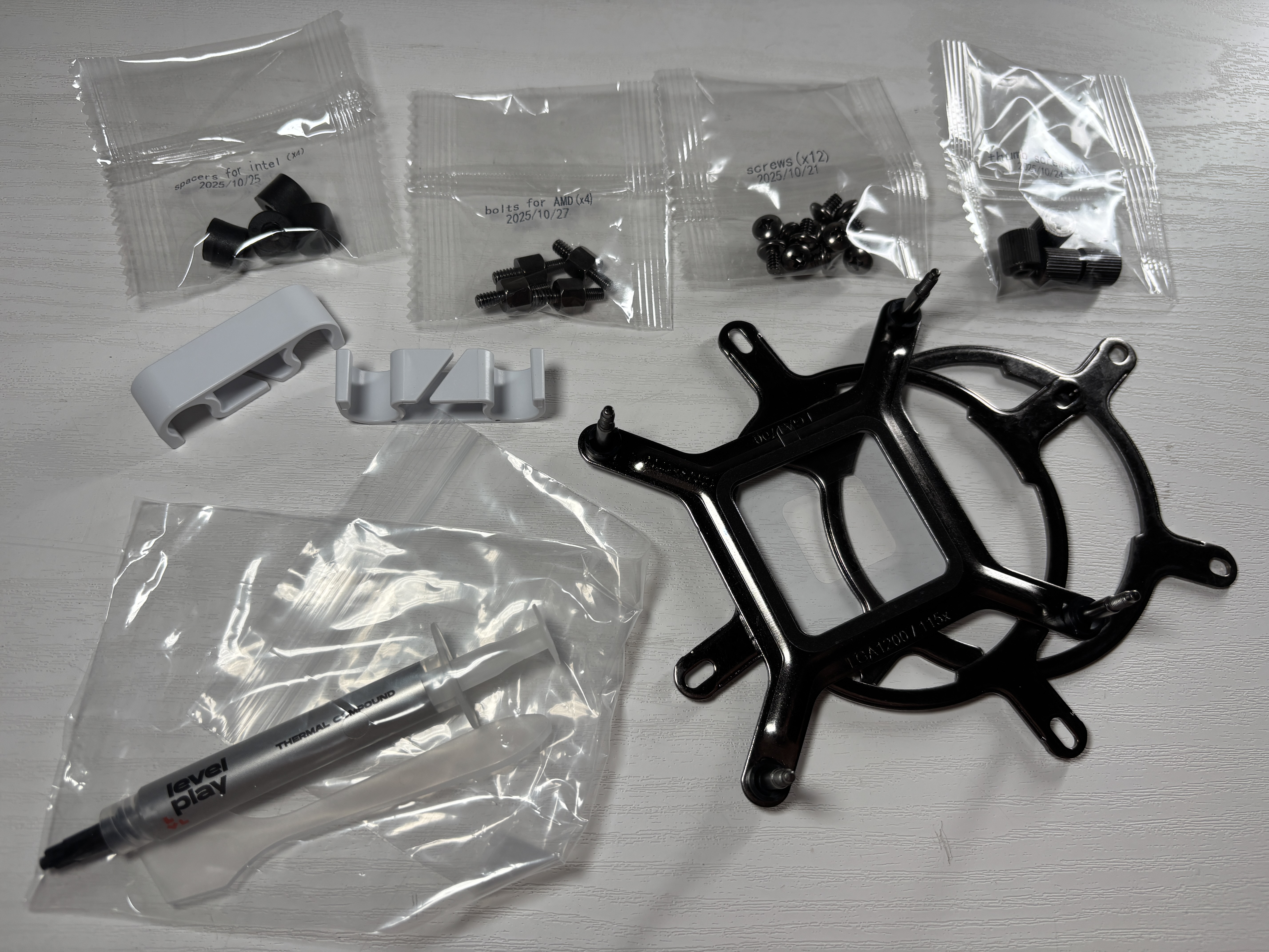

▲內附的相關配件相當豐富,各類螺絲都用了糖果包裝袋分門別類的裝在一起,並且還附了水冷管扣,在水冷管外觀走線的部分更完善~

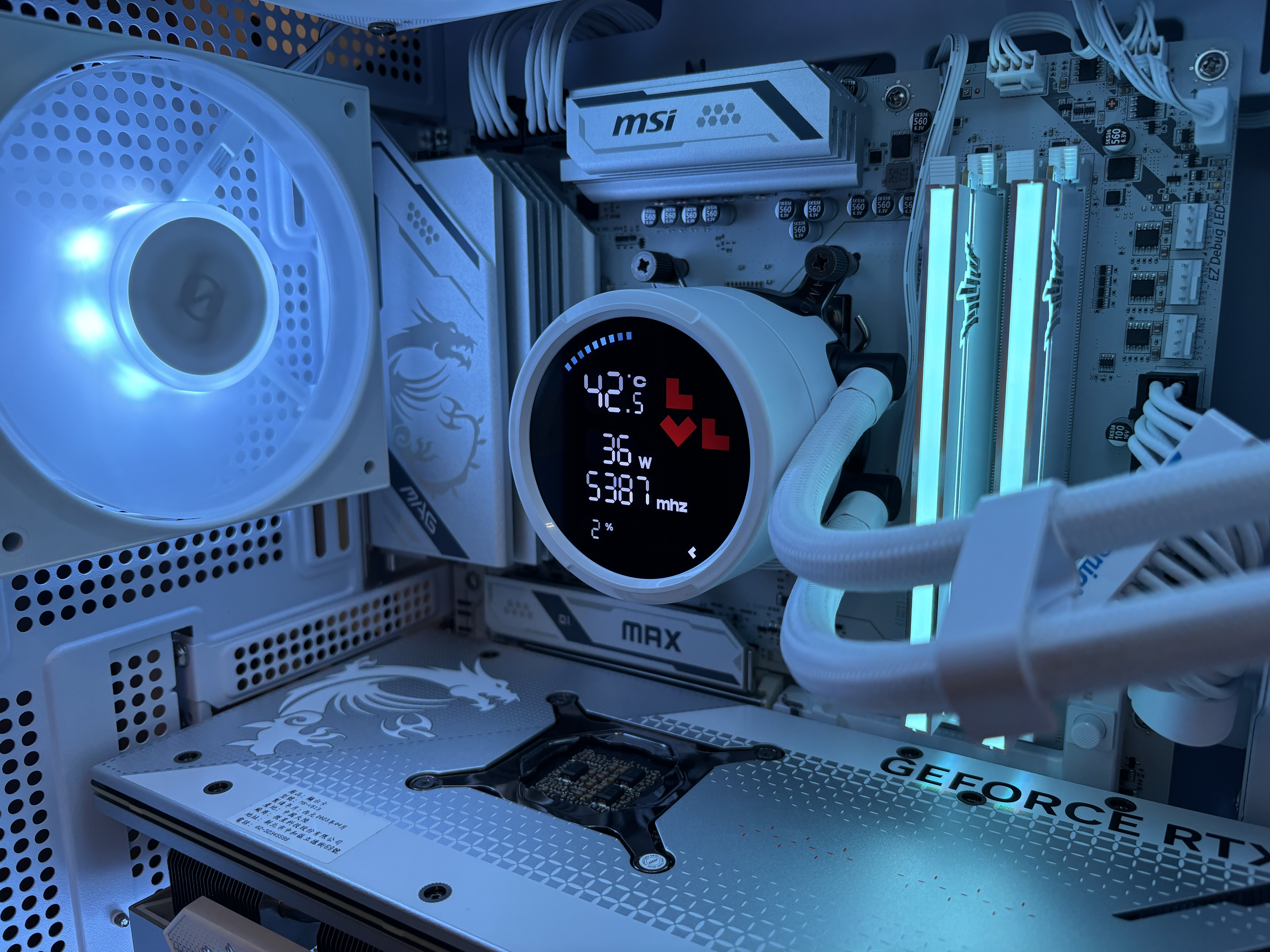

▲雖然只是很單純的數位顯示螢幕,並非可自由定義的 LCD 螢幕,但在水冷頭上的呈現還是相當好看,適合給喜歡簡單設定與監控數據的玩家們選購,也沒什麼學習成本,就單純到官網上下載驅動後就不用特別理它了~

▲詩人將冷頭的水冷管從右側出線往上連接,順勢遮擋一些 MB 24-Pin 的露出線段,不過水冷管的長度還很有餘裕,如果改裝冷頭的水冷管從下面出線,應該也是不錯的選擇~

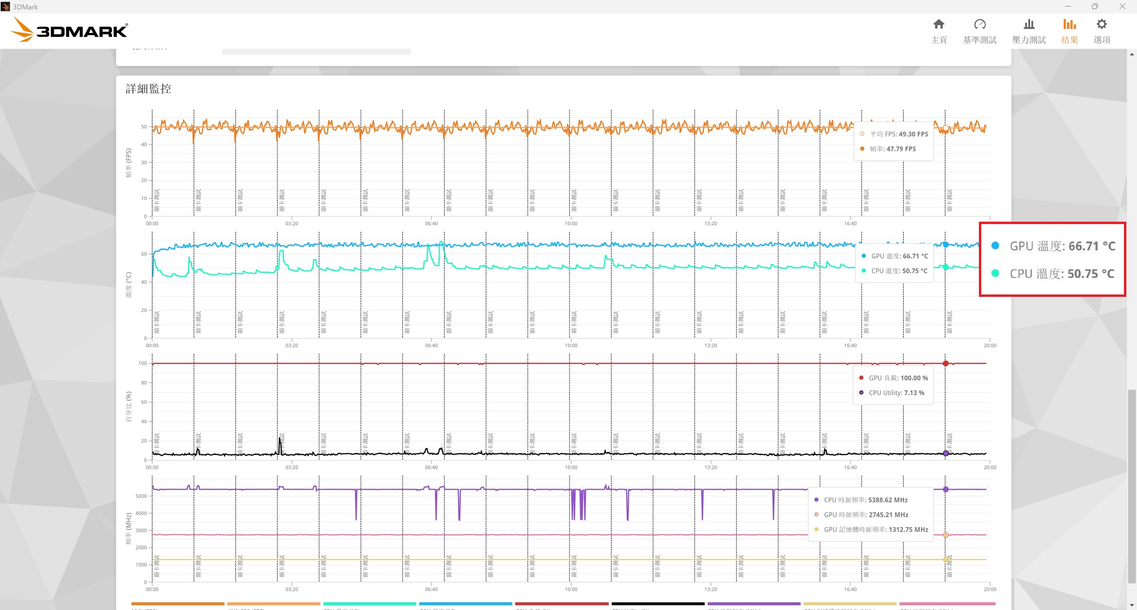

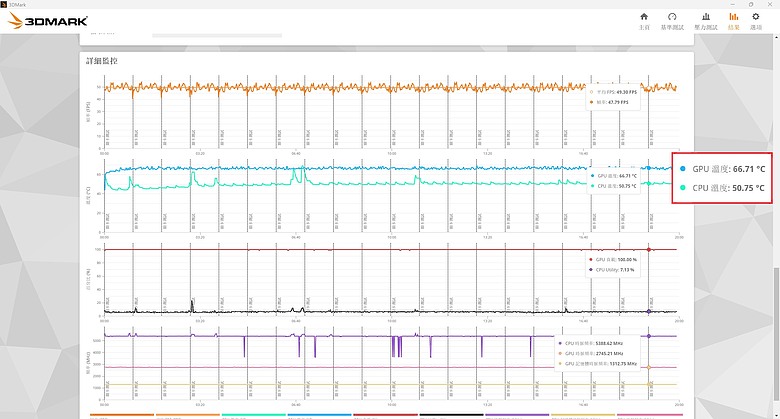

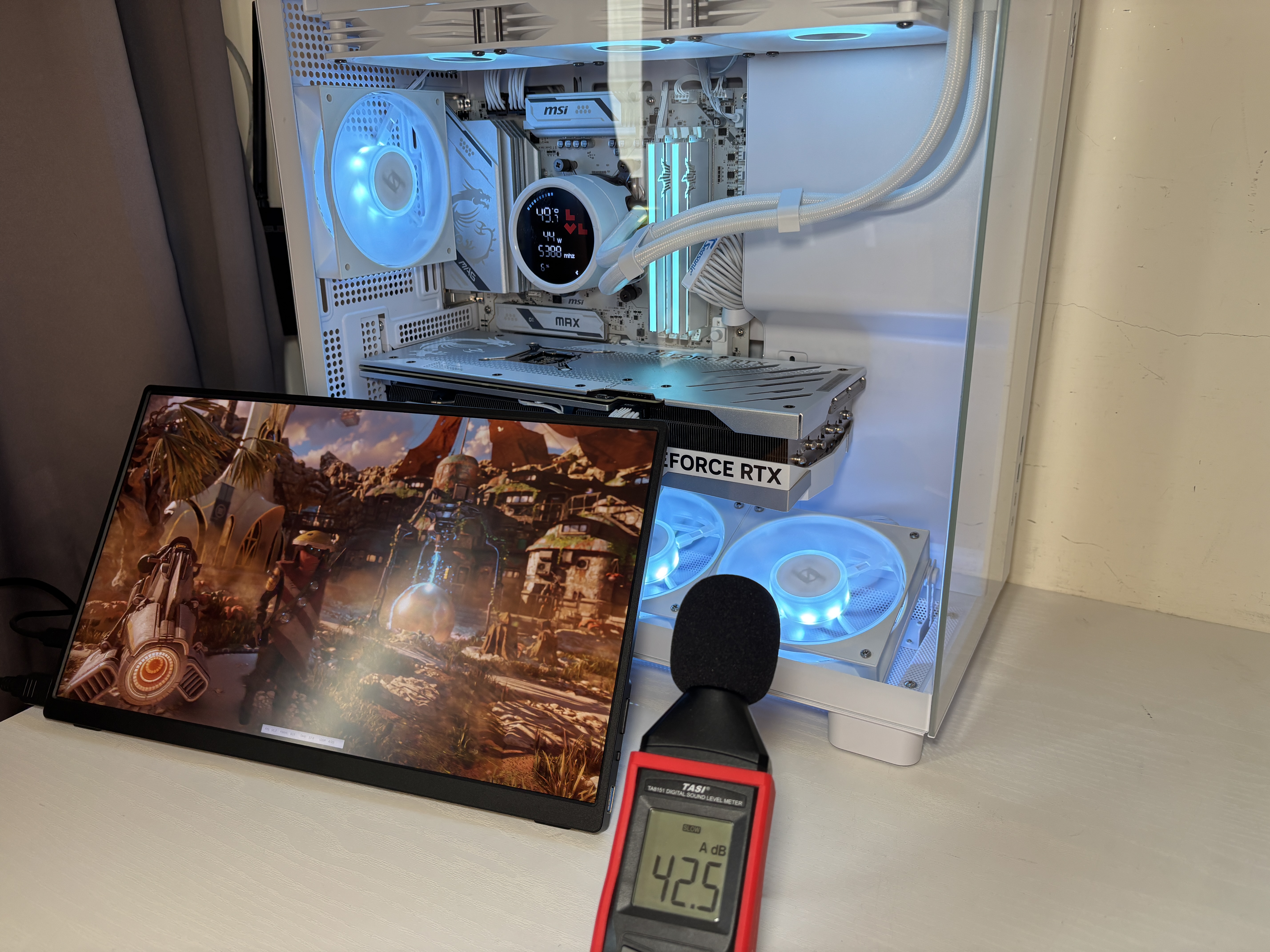

▲再來簡單的做個散熱測試,將水冷與機殼風扇均固定在 50% 的轉速,顯卡就不特別調整,採用預設的曲線,在這樣的情況下,噪音表現僅有約 43 分貝上下,日常遊戲時幾乎不會造成明顯干擾~
▲接著看溫度表現的部分,本次測試採用預設風道配置,未額外增加任何風扇,因此能更貼近一般玩家實際裝機後的使用情境,CPU 平均都能控制在 60 度以內,顯示卡也控制在 70 度以內,散熱表現相當優異~

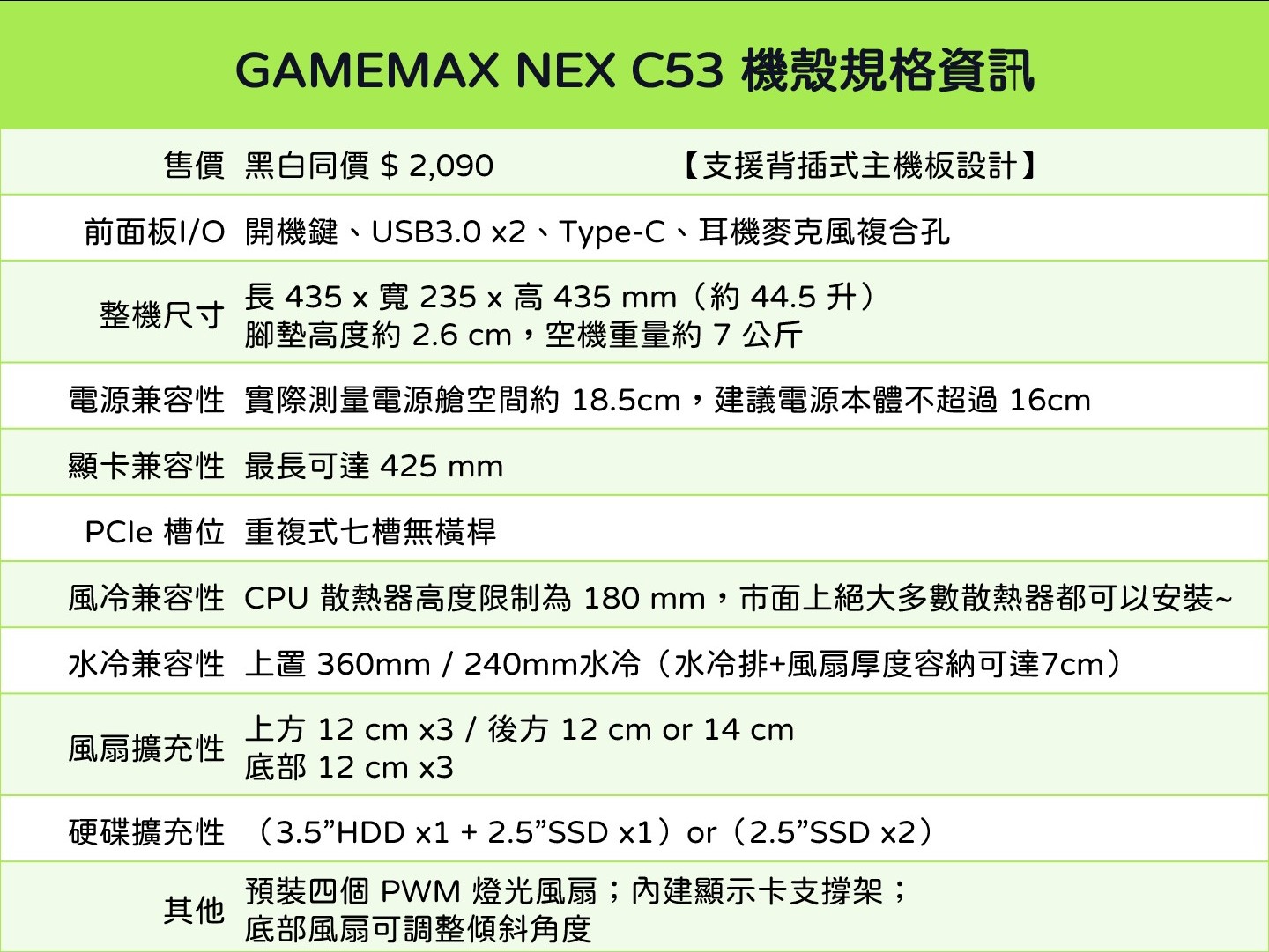

▲老規矩,依照慣例,每次機殼的開箱,詩人都會再次整理出更加詳細的相關規格給大家參考,記得點讚收藏一下,回去慢慢看,希望對大家都能有所「收貨」!

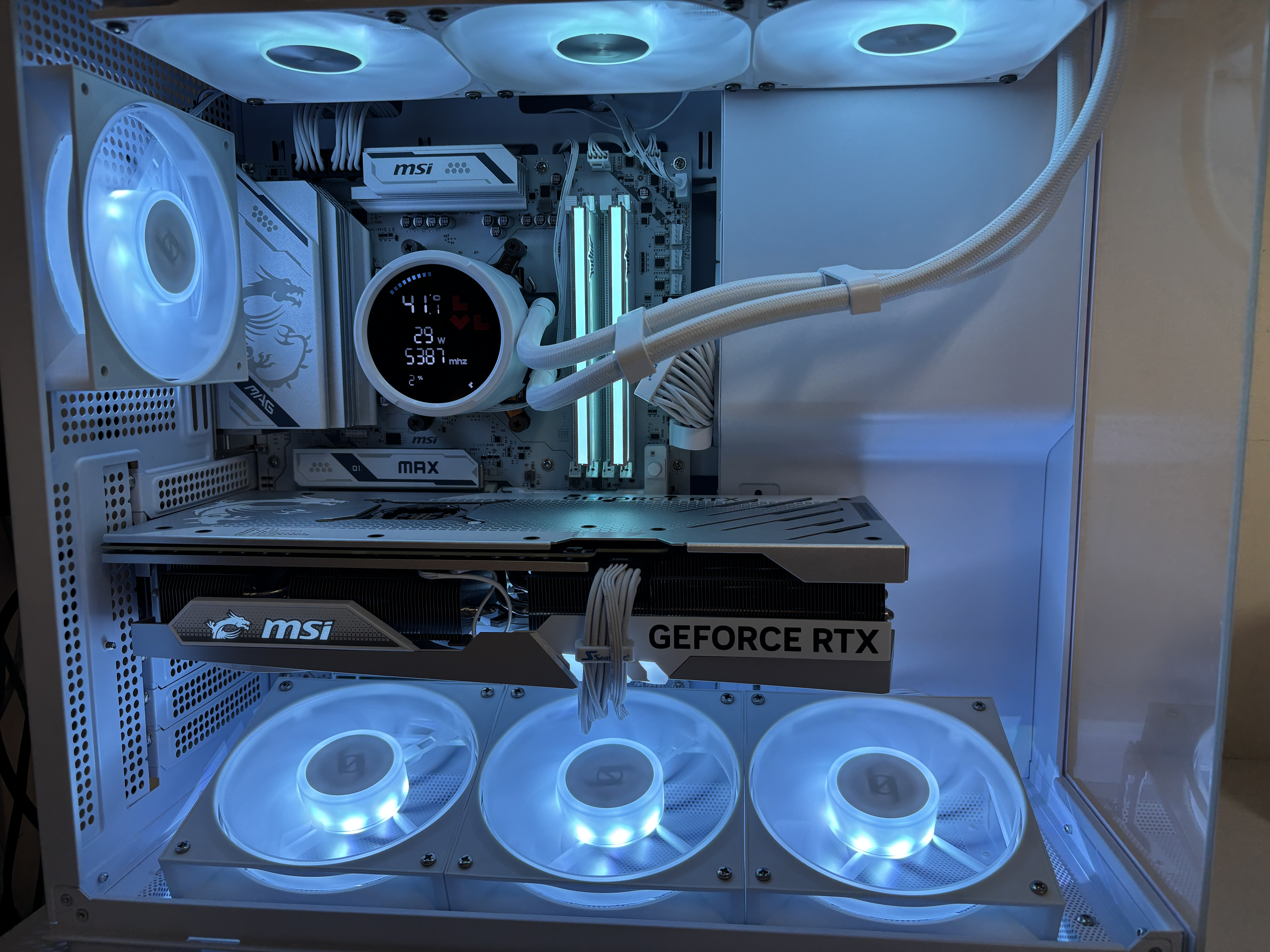

▲在散熱佈局與光影的連動上,底部三顆預裝風扇不僅確實構築了直吹顯示卡的垂直進氣風道,其半透明扇葉所透出的柔和光暈,與後排風扇、頂部冷排相互輝映,在純白烤漆的漫反射下,營造出具有層次感且清透的視覺氛圍~
