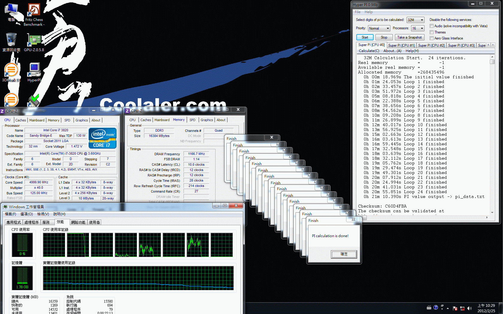

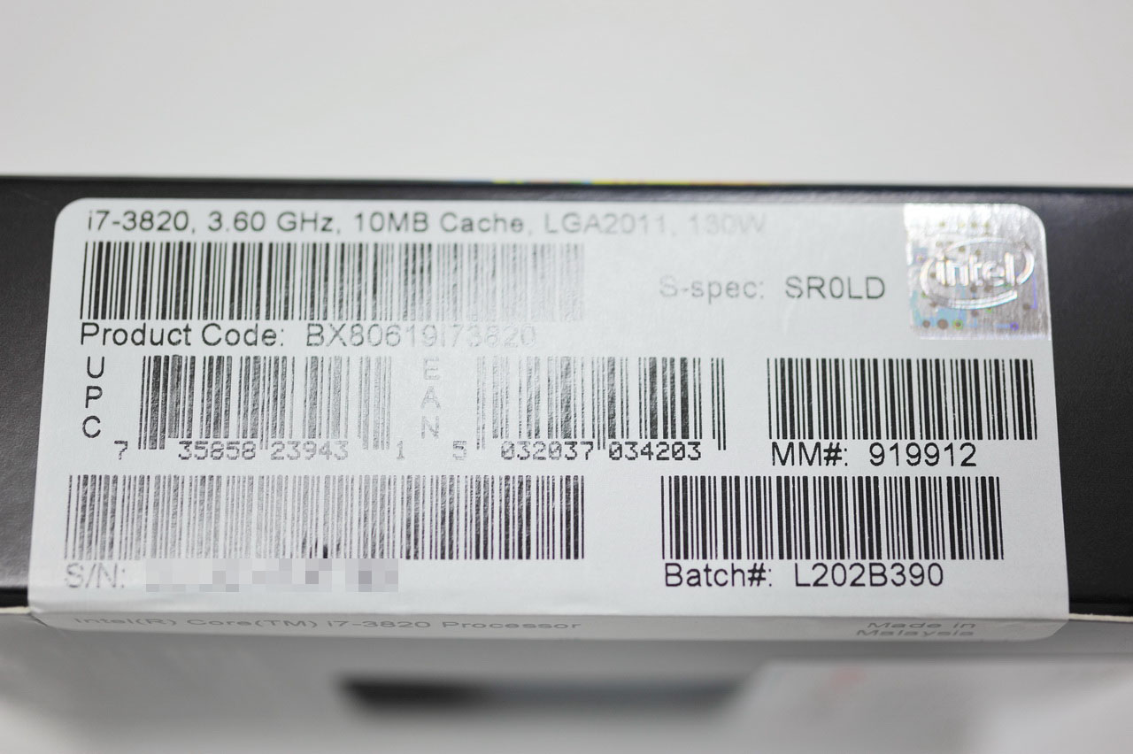

這一次購入的i7 3820週期是L202B390
與第一次購入的3152B102週期差很多,測試按我

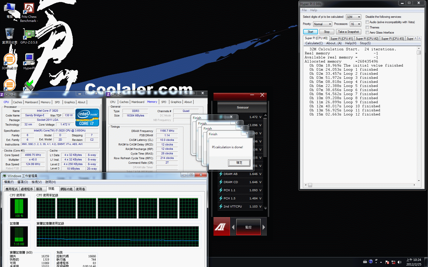

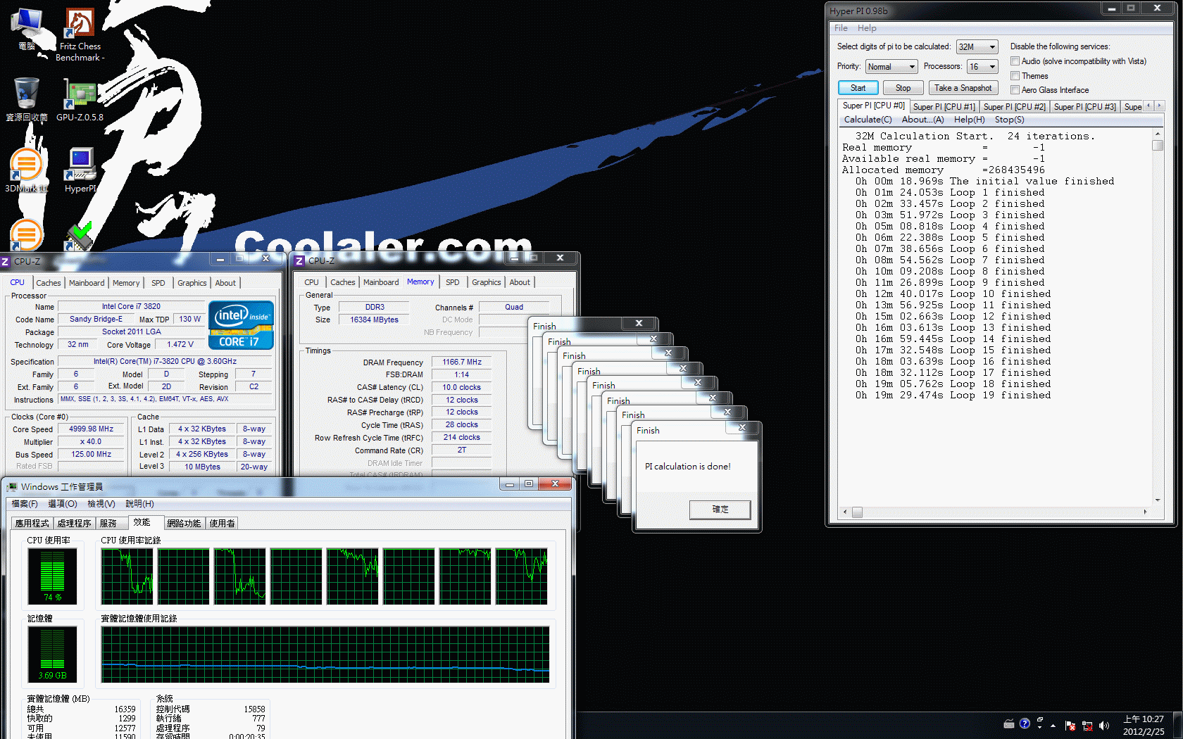

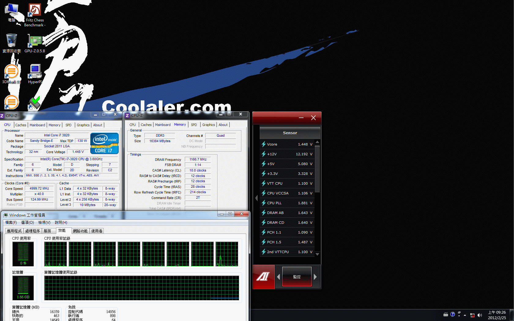

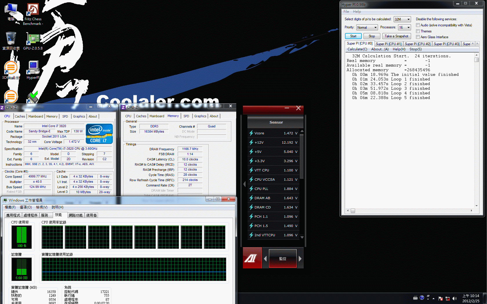

true copper@R4E,室溫20度
有了之前的經驗,40x125bclk,Vcore1.456v,vccsa 1.1v
這一次可以降一咪咪到1.448V,空冷 5GHz直開並通過Cinebech R11.5測試
四核心跑個16匹馬好像有點虐待狂
也太輕鬆空冷了 ;face0;
