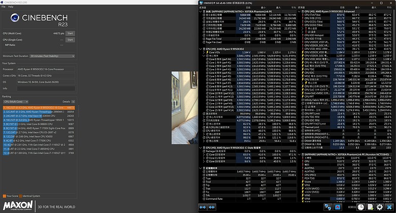

▲首先是在噪音表現上,原裝的 MOBIUS 120P 風扇在滿速 2500 RPM 狀態下,大約是 48 分貝左右,等會兒換上 A120 後也會有同噪音的對比測試數據給大家參考~
▲使用 CineBench R23 循環 30 分鐘進行測試,面對動輒 260w 的旗艦處理器,原裝風扇的壓制力都顯得有些氣喘吁吁,還是容易會出現紅字,CPU (Tctl/Tdie) 的最高溫度來到了 91.4°C,最終平均落在了 90°C

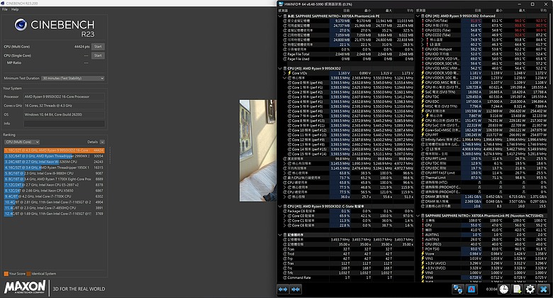

▲接下來將轉速稍微調降一些,預設大家能接受的靜音狀態下為 40 分貝,此時的轉速為 60% 約 1600 RPM 上下,來看看在這樣的場景中,會不會讓 9950X3D2 頂到溫度牆而降頻
▲將風扇從 48 分貝降到安靜的 40 分貝,風流穿透冷排的能力確實下降了,代價就是 9950X3D2 的最高溫度被頂到了 94°C,平均也有 92.3°C,這已經很接近處理器的溫度牆!然而 ATMOS II 原裝風扇在 40 分貝下,剛好卡在能讓這顆旗艦 CPU 滿血輸出的及格邊緣,效能是保住了,但它也已經沒有任何散熱餘裕可言,幾乎是在 95°C 的溫度牆邊緣走鋼索

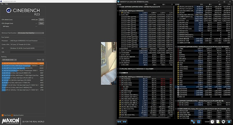

▲如果說 48 分貝比的是「誰的肺活量大」,那麼 40 分貝比的就是「誰的內功深厚」,A120 僅僅掛著 45% PWM、以 1342 RPM 的慵懶姿態,就交出了超越莫比烏斯的解熱成績,CPU 最高溫度為 92.9°C,平均為 91.6°C,在各項溫度指標上都有蠻明顯的改善~
