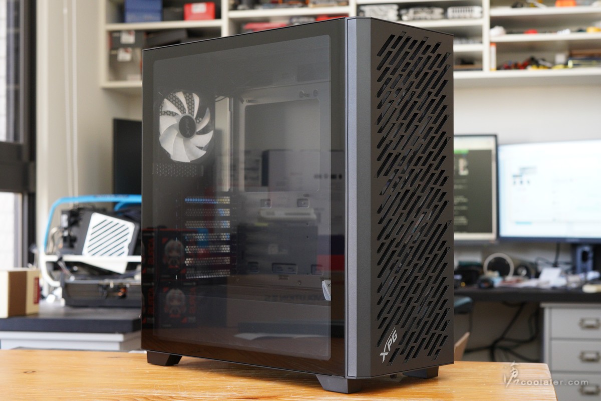

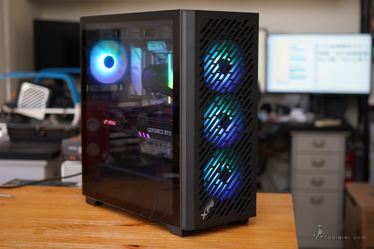

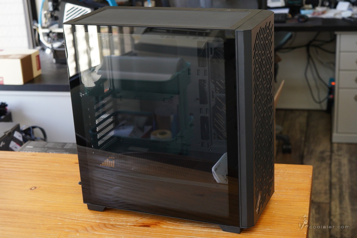

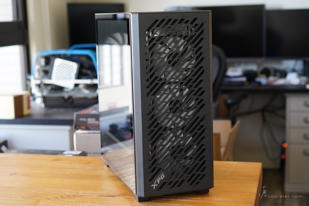

XPG VALOR AIR PRO 有黑色以及白色兩種可選。開箱的是黑色版,整體幾乎全黑,搭配左側大面積玻璃透側,前面板則為通風設計。

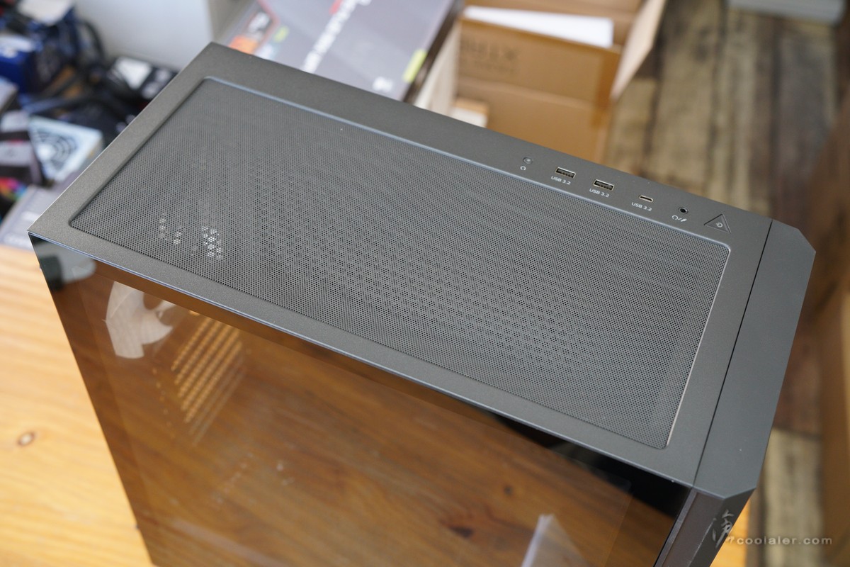

頂部採用大面積通風孔,外側鋪有常見的磁吸式快拆濾網。

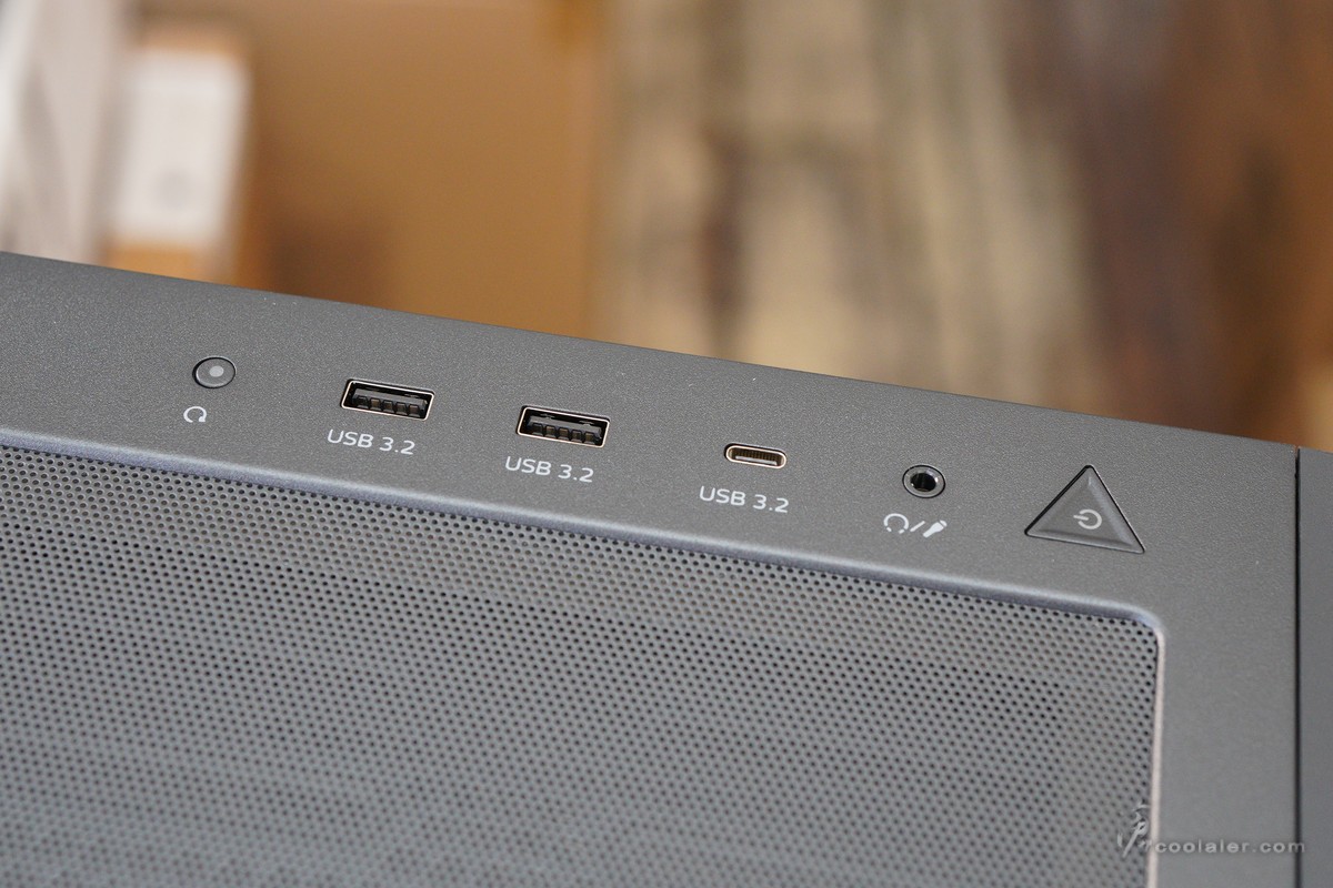

IO 的部分在機殼頂部右側邊位置,有電源鍵、複合式耳麥孔、USB Type-C、2個 USB 3.2、重置鍵。

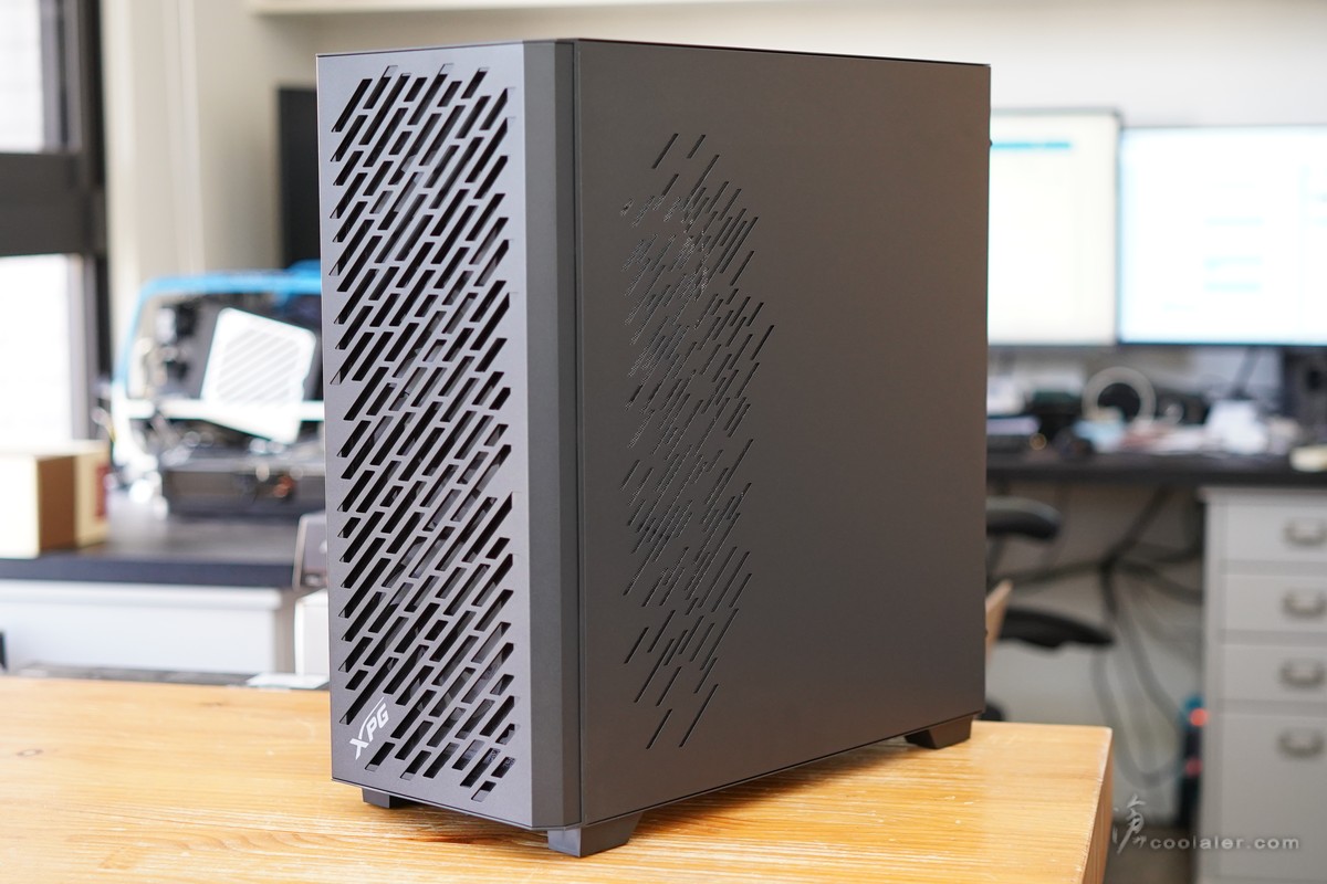

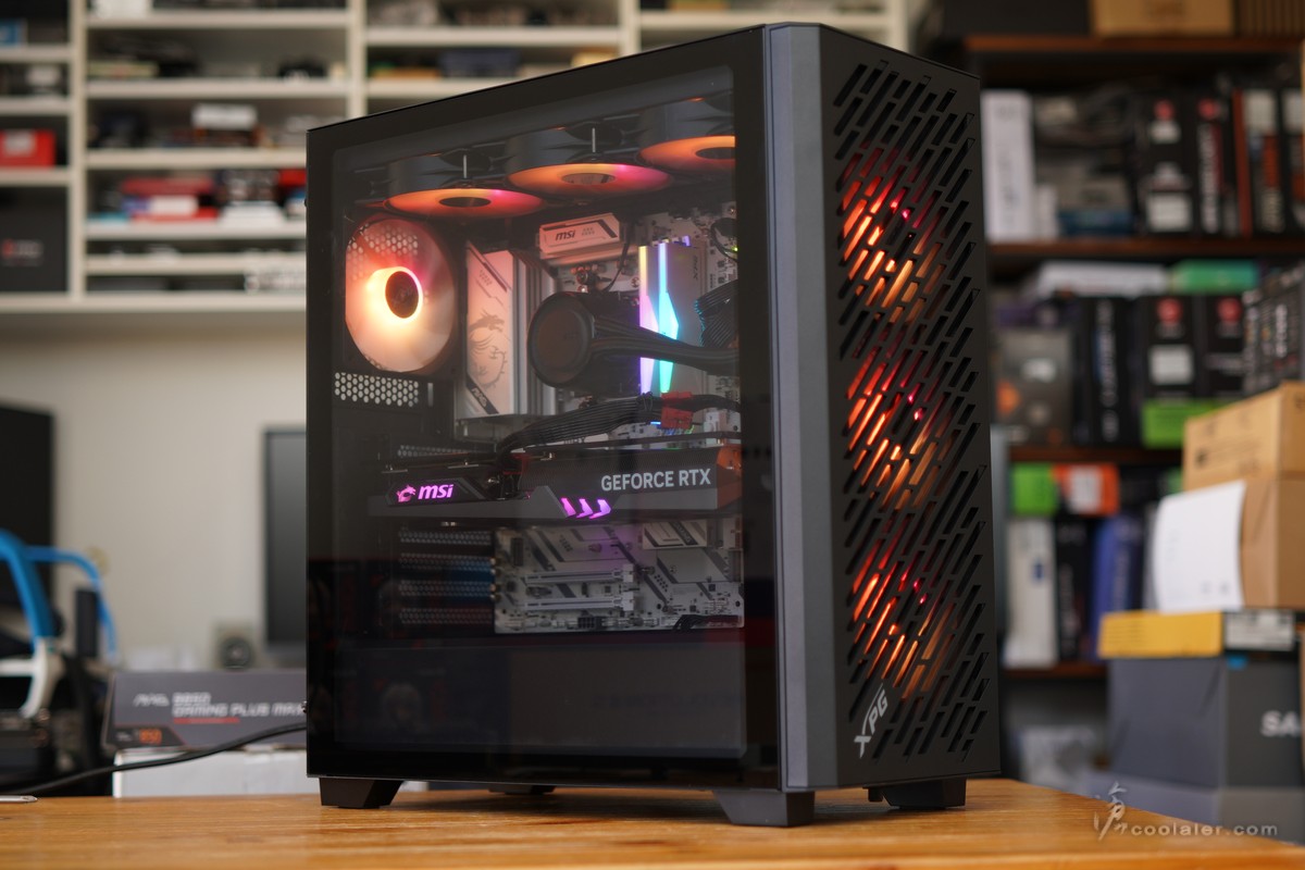

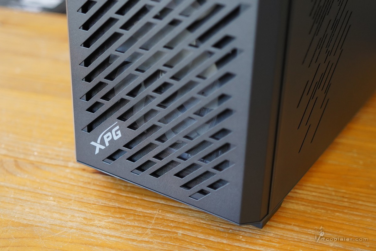

面板大面積通風孔,採用斜狀線條開孔設計,這也是機殼主要造型的部分,與先前推出的 VALOR AIR NANO 面板採相同元素。
採用比較大的開孔比較能看到內部風扇燈效。不過也不用太擔心進塵問題,在面板內部有濾網設計。
右側板前側也有斜切元素的通風孔,內部對應兩顆12公分風扇。

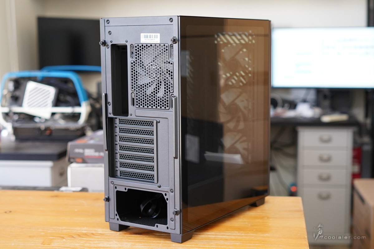

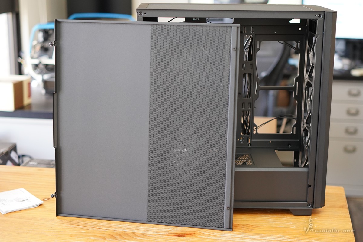

後方,兩邊側板都是採用後抽拆卸,上下有手轉螺絲,並有防掉落設計。
右側板通風孔內側有磁吸式快拆濾網。

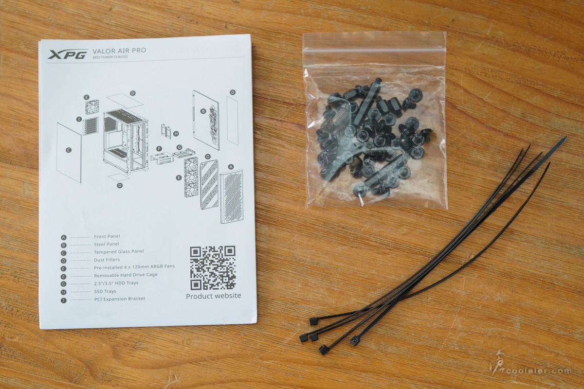

配件有說明書、螺絲包、五條一次性束帶。

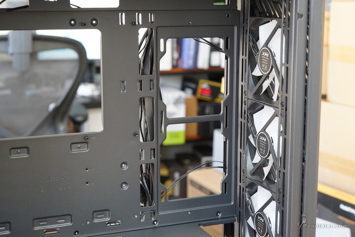

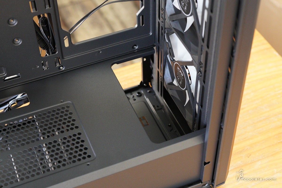

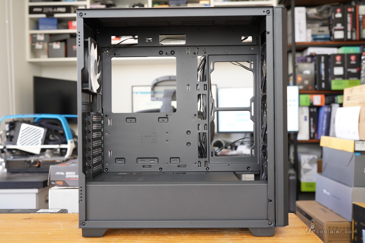

內部採用常見架構,下方為電源與硬碟安裝位,有遮罩分艙。雖然標榜可支援 E-ATX 但可以看到大型主機板將會跨到右側邊風扇安裝位上,這部分將無法安裝風扇。不過標準 ATX 則是沒問題的。

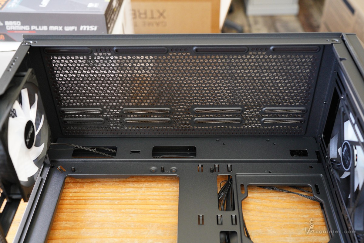

上方可安裝3顆12公分或2顆14公分風扇,也可以支援36或28公分水冷。

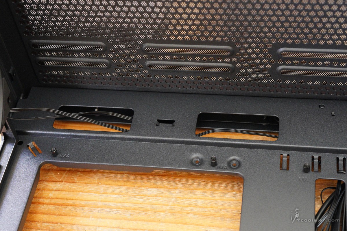

主板上方空間還算餘裕。也有兩個寬敞的過線孔。

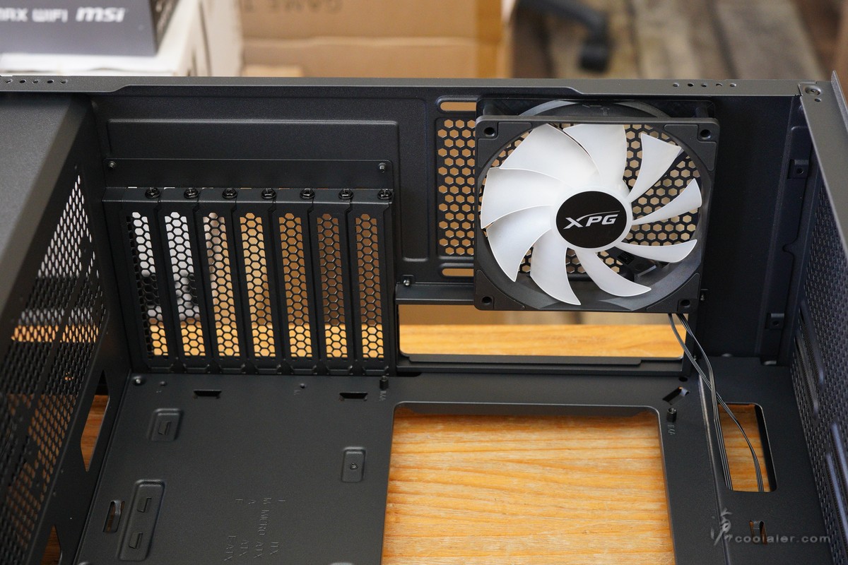

後方預裝1顆12公分 ARGB 風扇。擴充卡槽有7個,檔板可重複使用。

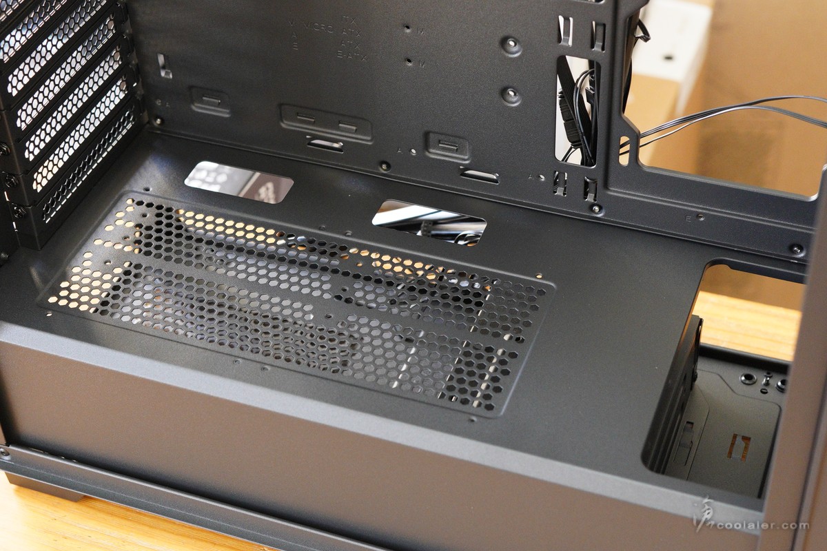

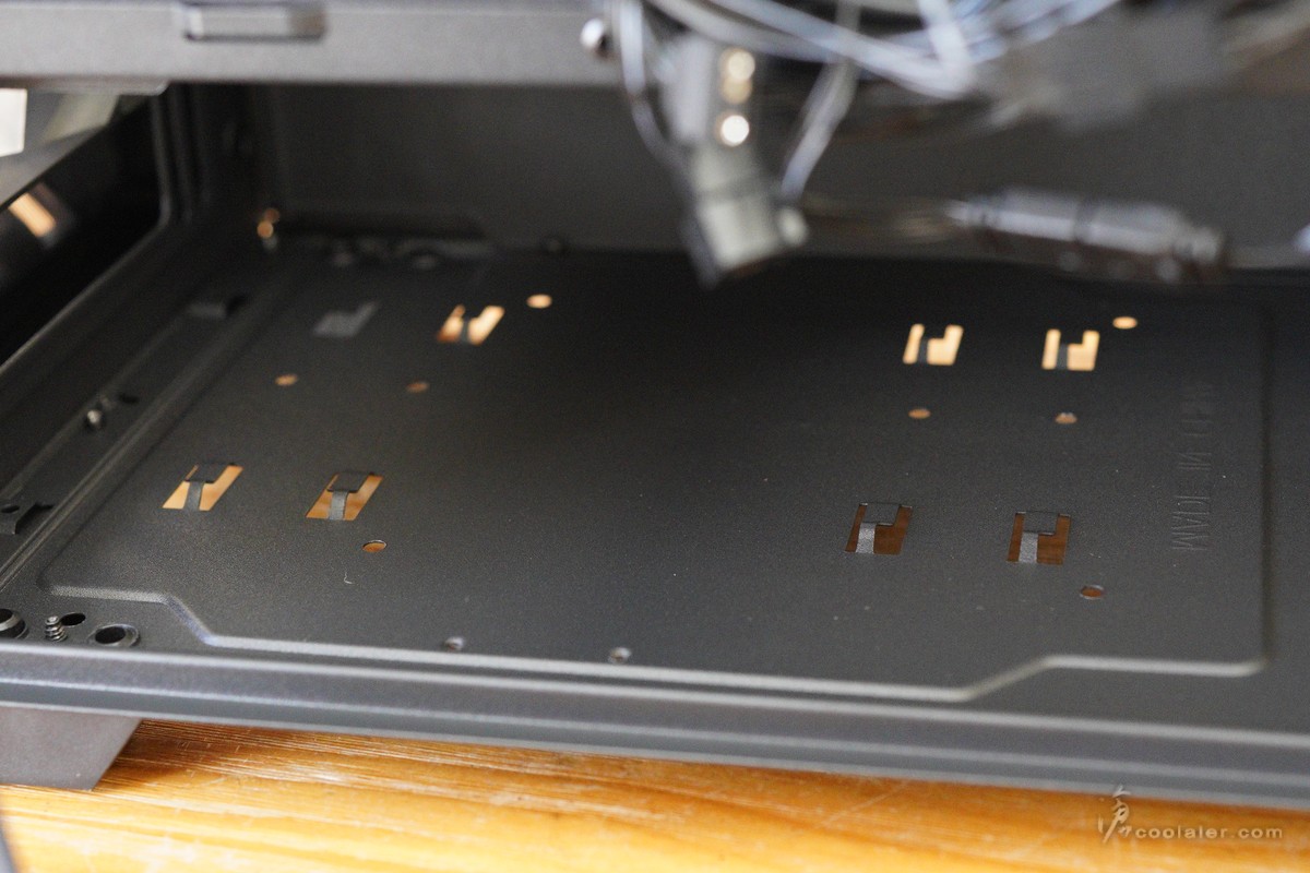

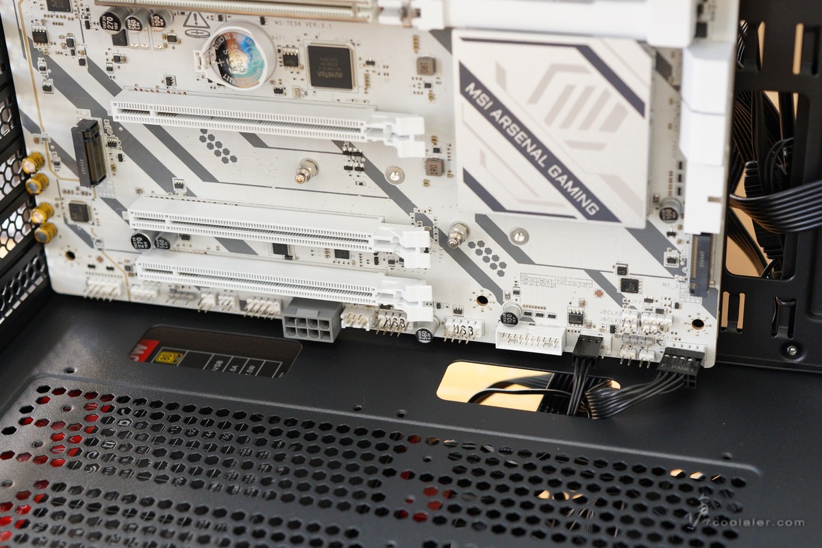

下方艙頂有散熱開孔,看起來應該是可以安裝2顆12公分風扇,不過官網並沒有提到。另外靠近主板側有兩個過線孔,方板主板下方 IO 走線。

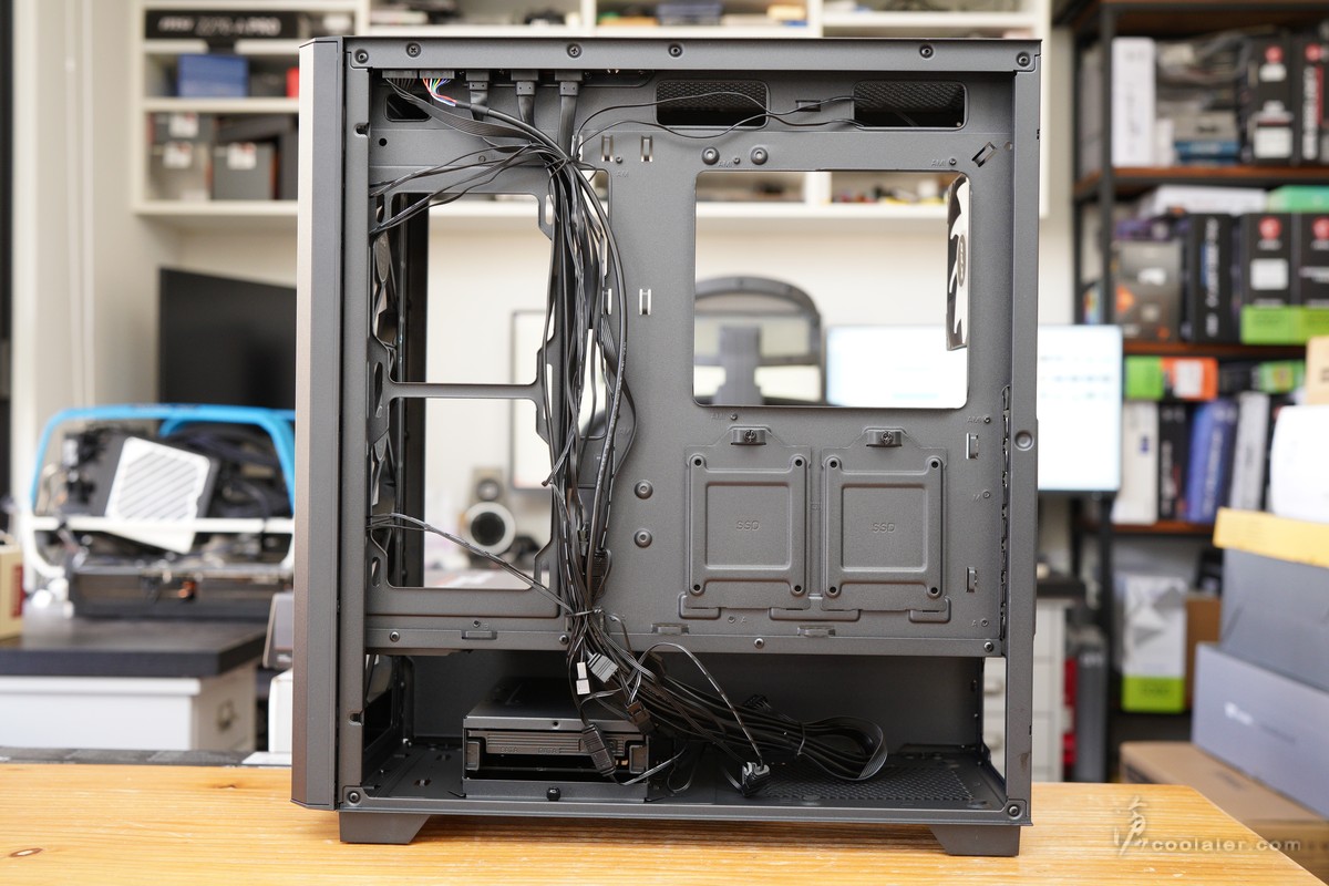

安裝板後方。

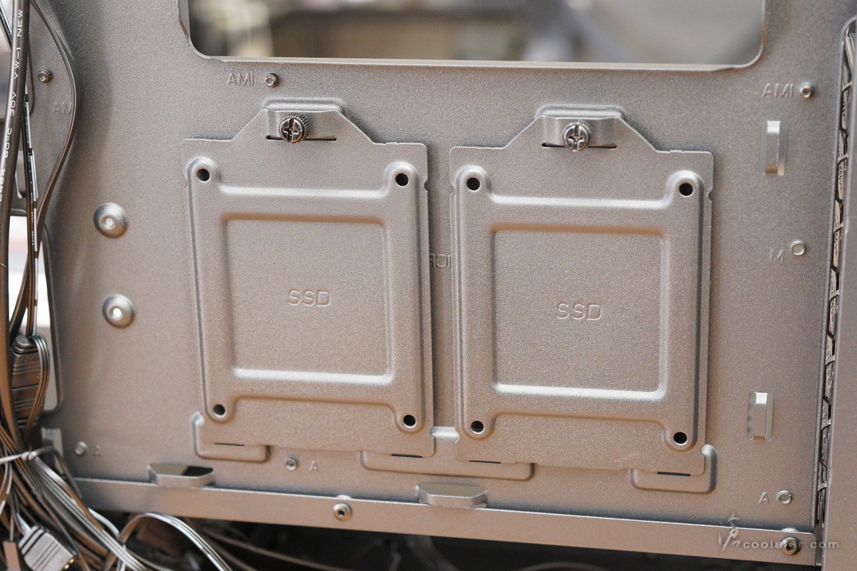

在對應 CPU 下方位置有2個2.5吋硬碟安裝盤,支援2顆裝置。

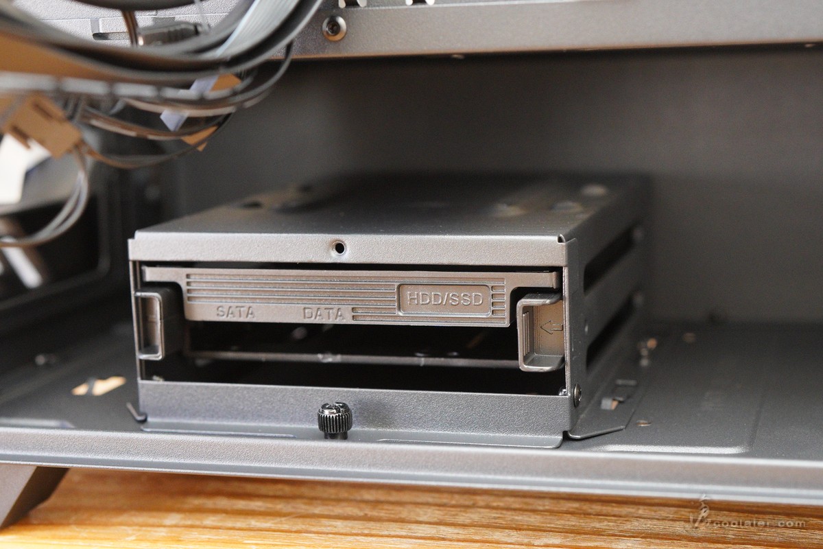

電源左側有一個硬碟架,可拆卸。前方有顆手轉螺絲,以及機殼底部兩顆螺絲固定。

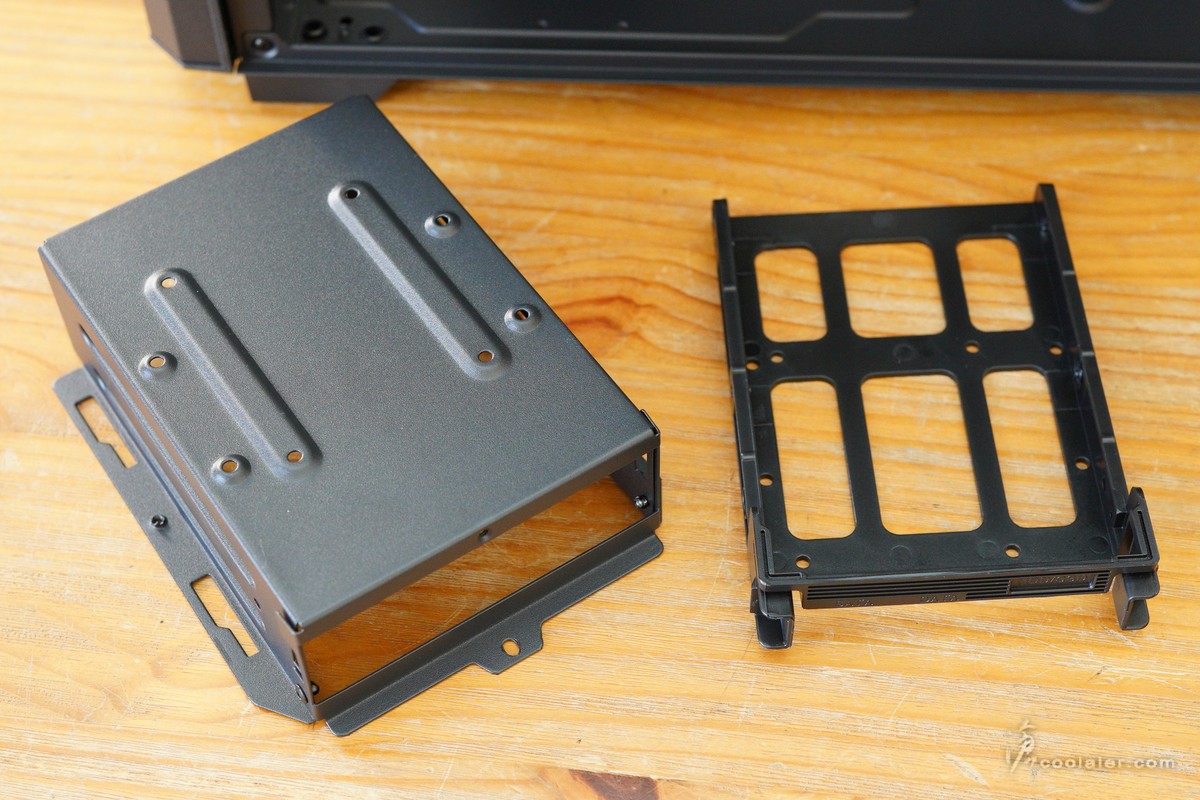

硬碟架可以安裝2顆3.5吋或2顆2.5吋硬碟。1顆裝於托盤上,另一顆裝在硬碟架上。
硬碟架有兩個安裝位,靠左可以最大化電源安裝長度,靠右則是不干涉水冷排。如果沒用到硬碟也可以不裝。

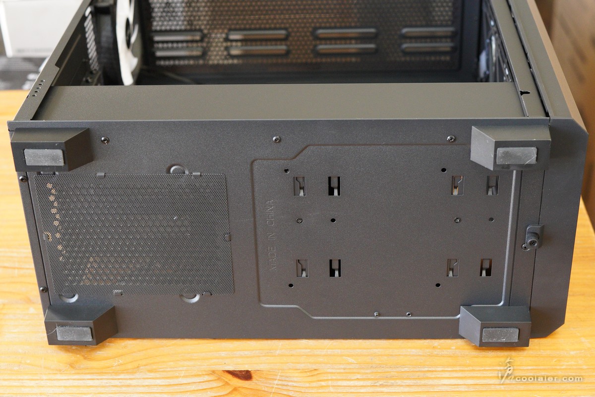

底部,電源供應器的外側有對應較陽春的濾網。

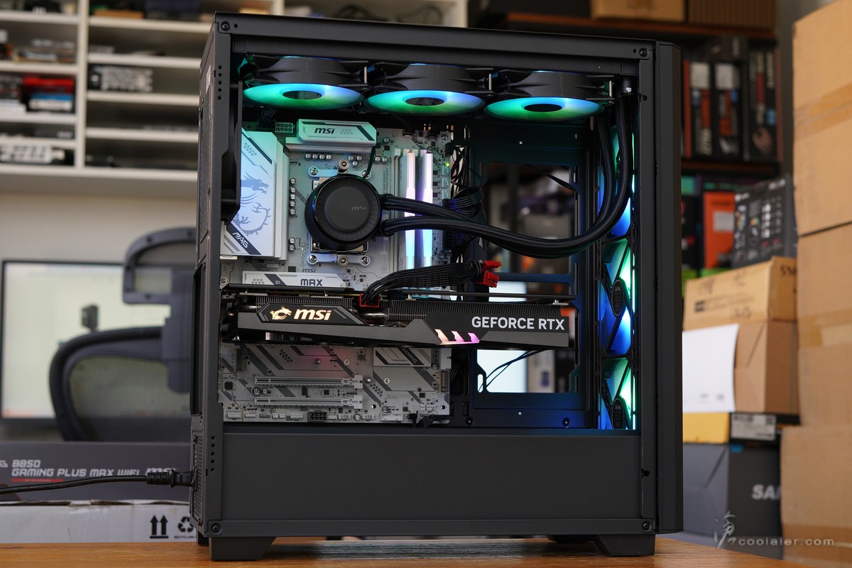

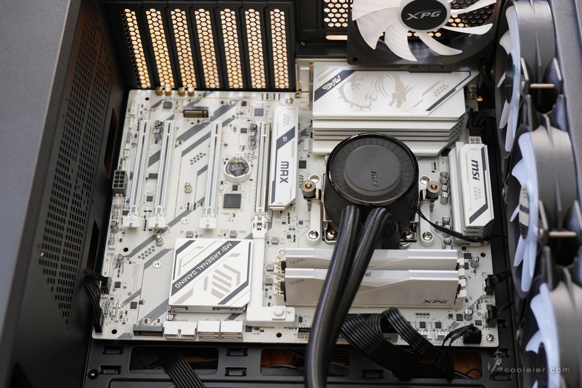

使用標準的 ATX 尺寸主機板試裝。

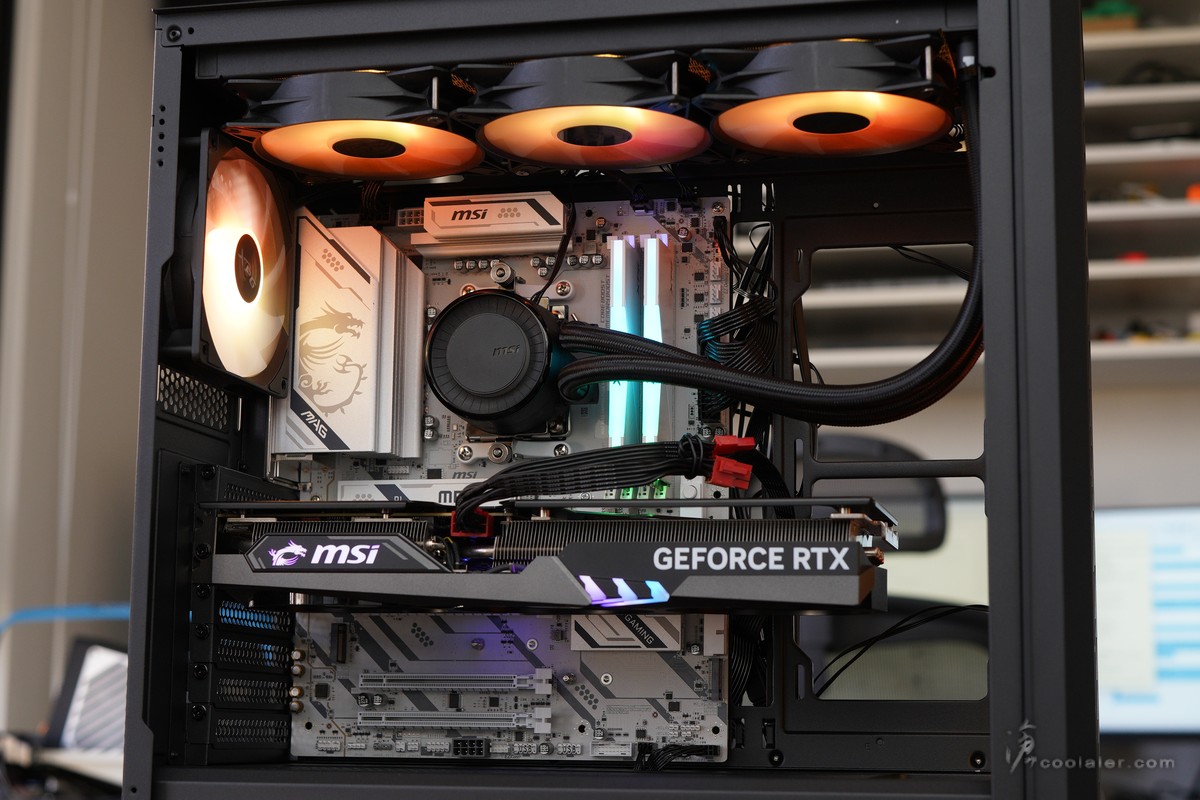

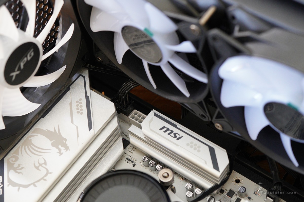

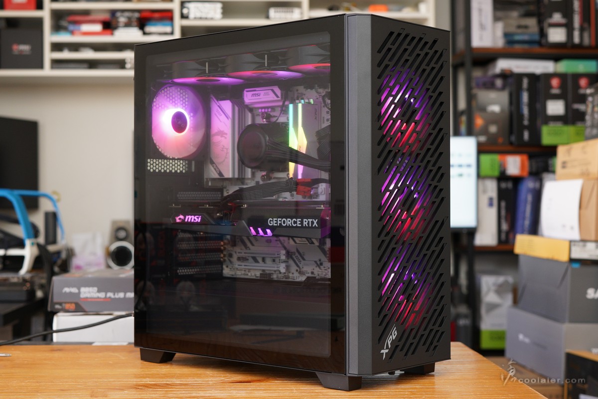

上方安裝360一體式水冷,風扇與主板有些空間,不過 CPU 8pin 還是要在水冷之前安裝,會較為順手。
主板下方,大概是貼齊,畢竟是標準7槽設計。

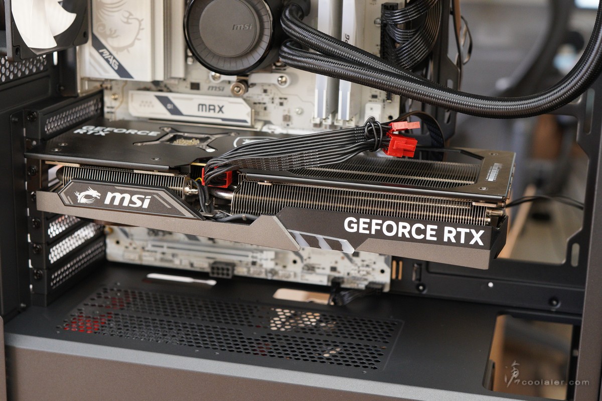

顯卡的部分則是可以支援到40公分,這長度旗艦也是沒問題的。
燈效的部分要連接至主板,VALOR AIR PRO 並沒有自帶控制器。

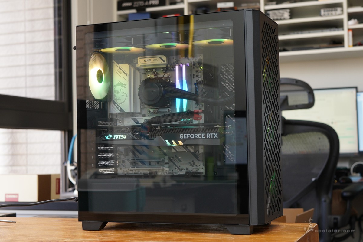

蓋上玻璃側板。
前面板採用較大的散熱網孔設計,除了確保進氣量充足,也讓預裝風扇的燈效能輕易穿透,即使不是玻璃,依舊能帶出視覺絢麗感。

PSU正下方的簡易濾網是售價2000以下的級別
