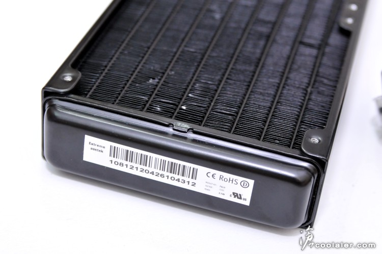

WATER2.0 Extreme採用一體式設計,眼尖的同學應該看得出來是哪家代工的(答案稍後揭曉)。

2D的水冷排,可以安裝兩顆或四顆(兩面)12公分風扇。
