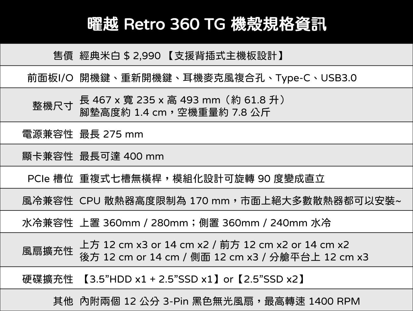

▲轉到外箱側面,印刷詳盡的規格參數表完整揭露了 Retro 360 TG 的內部骨架,從這張規格清單可以清楚看出,這款機殼並非只是賣弄情懷的「外觀玩具」,其內部結構完全緊跟最新裝機潮流,甚至具備了許多高階展示型機殼才有的配置!

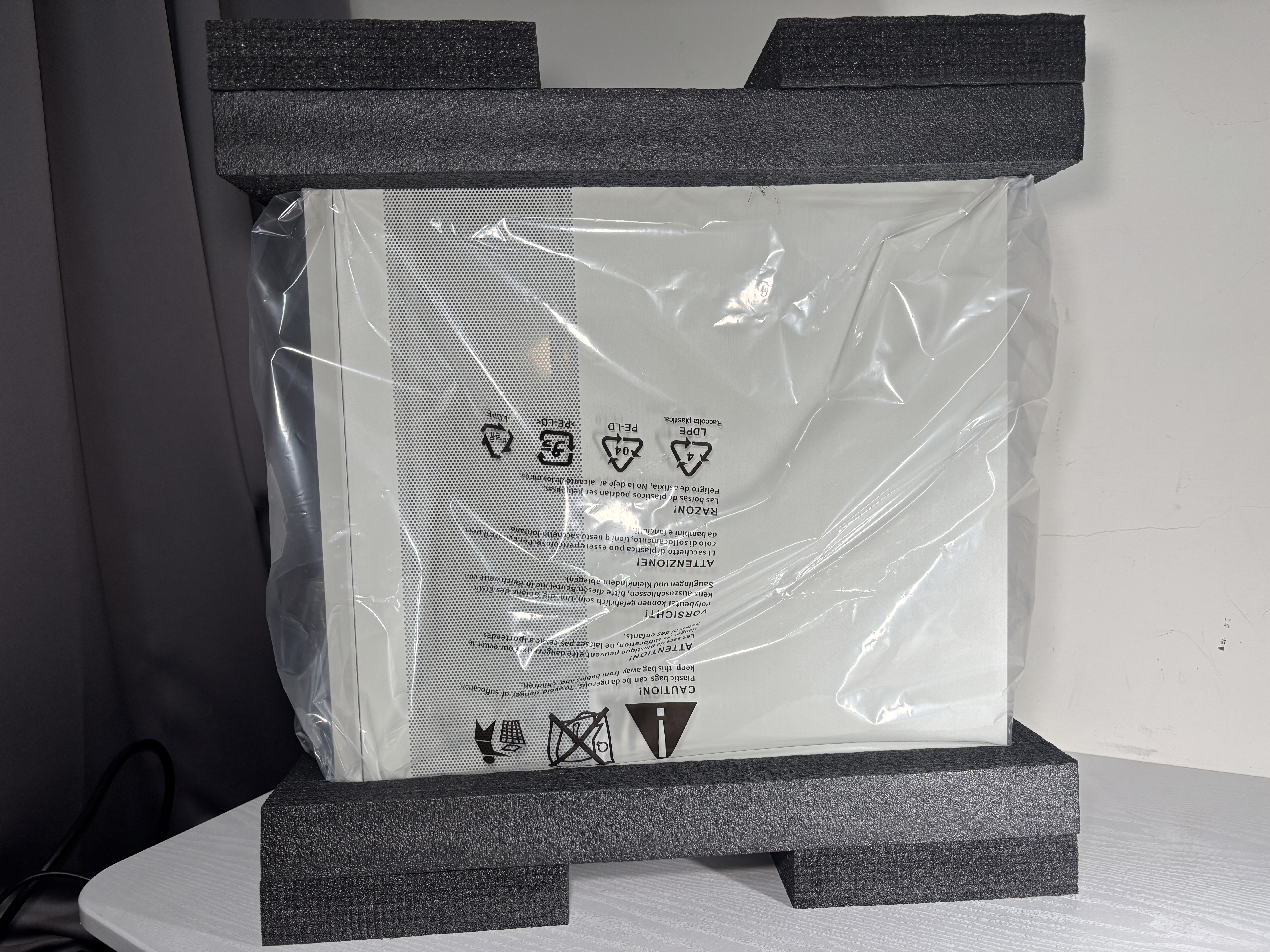

▲將機殼從紙箱中抽出,最讓人好感度倍增的細節,莫過於兩端採用的緩衝防護包材!比起質地脆硬、抗多次衝擊能力較弱又容易碎裂並產生強烈靜電,搞得滿地與機身到處黏附惱人的保麗龍,採用珍珠棉讓整個開箱體驗的精緻感與安心度直接拉高了一個檔次~

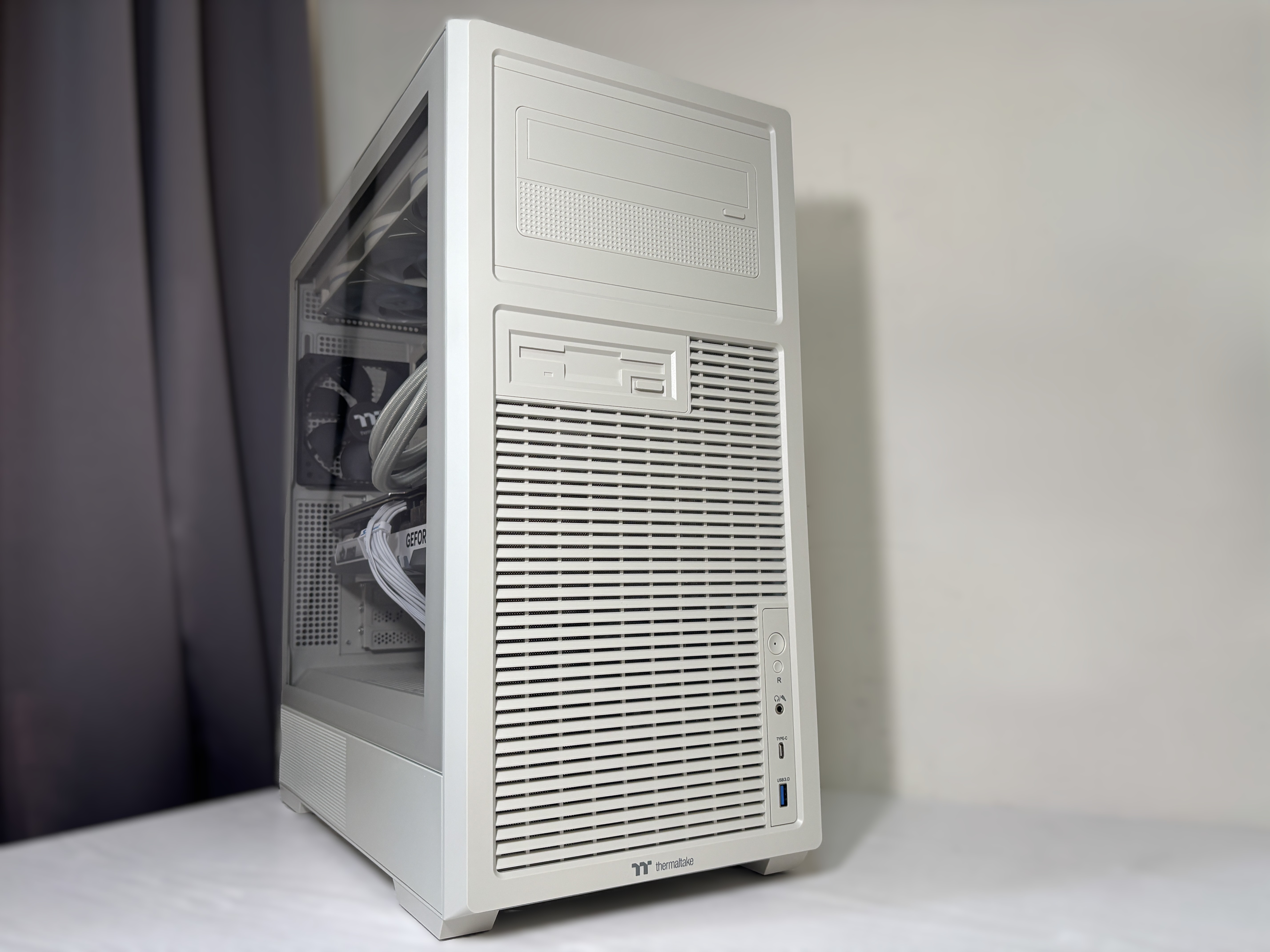

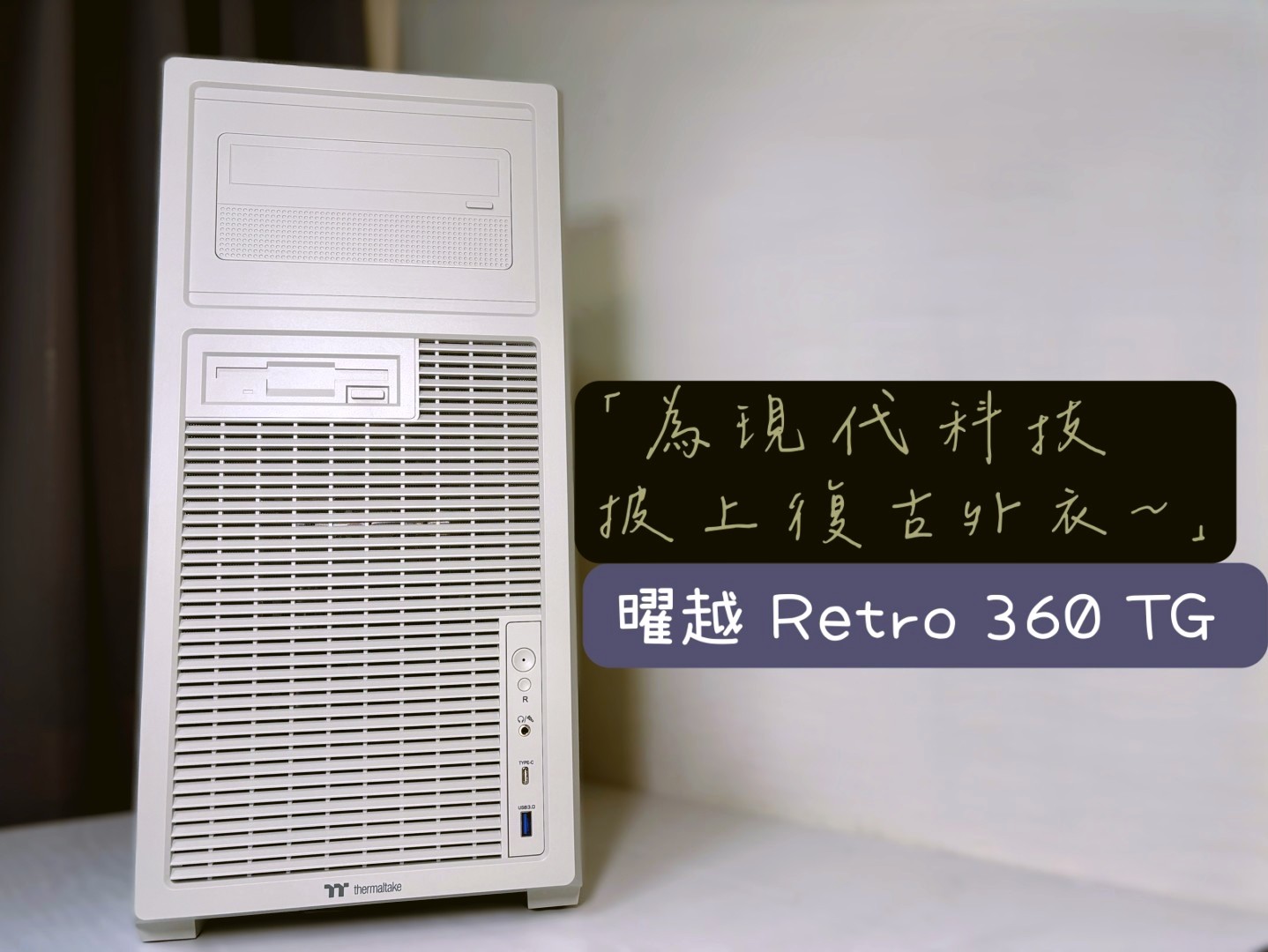

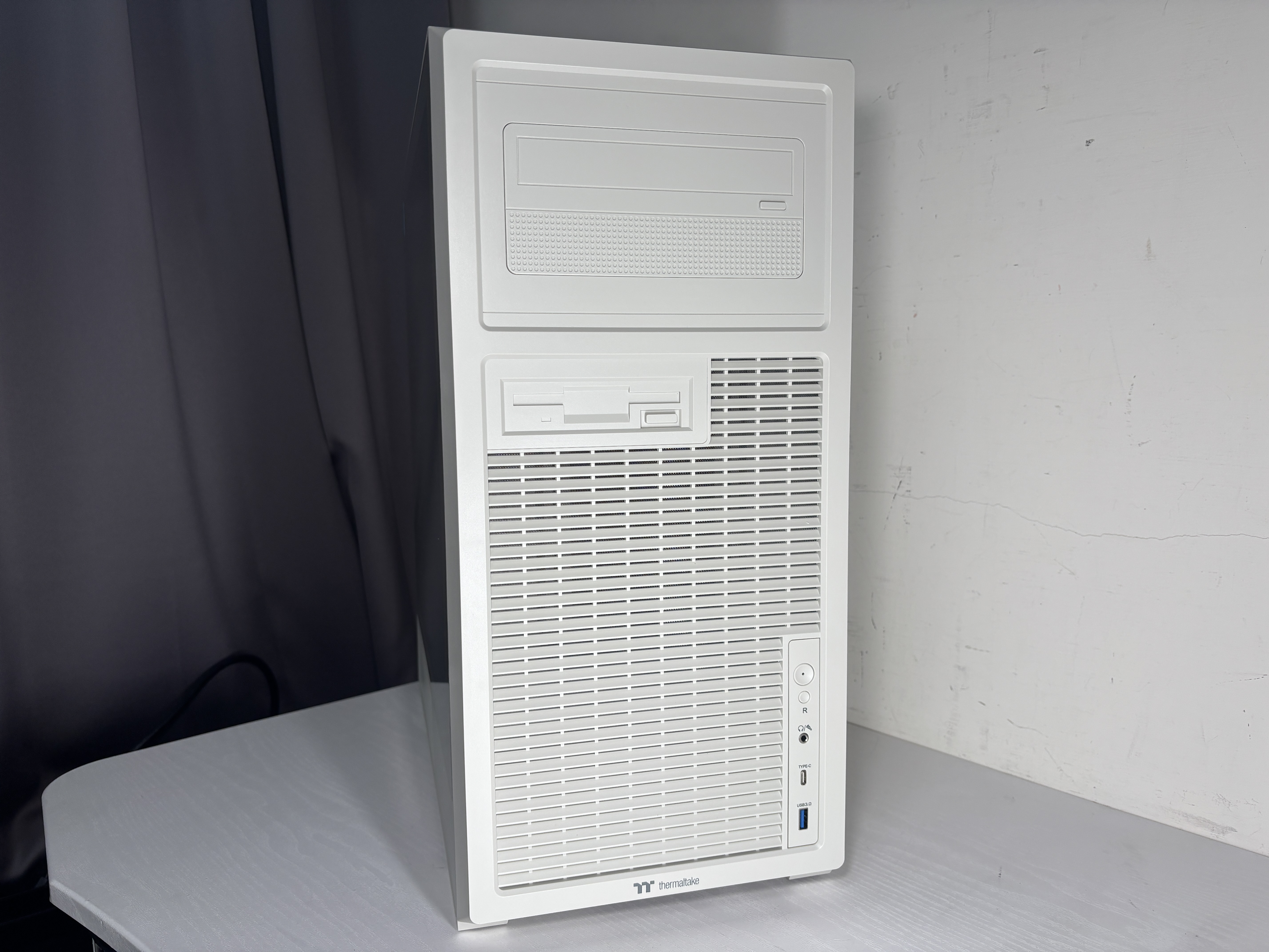

▲整片面板採用了極具標誌性的復古米白調色,這種溫潤且帶有微暖調的素雅色澤,精準重現了當年 IBM 相容機與高階工作站機箱那種厚實內斂的工程塑料質感~

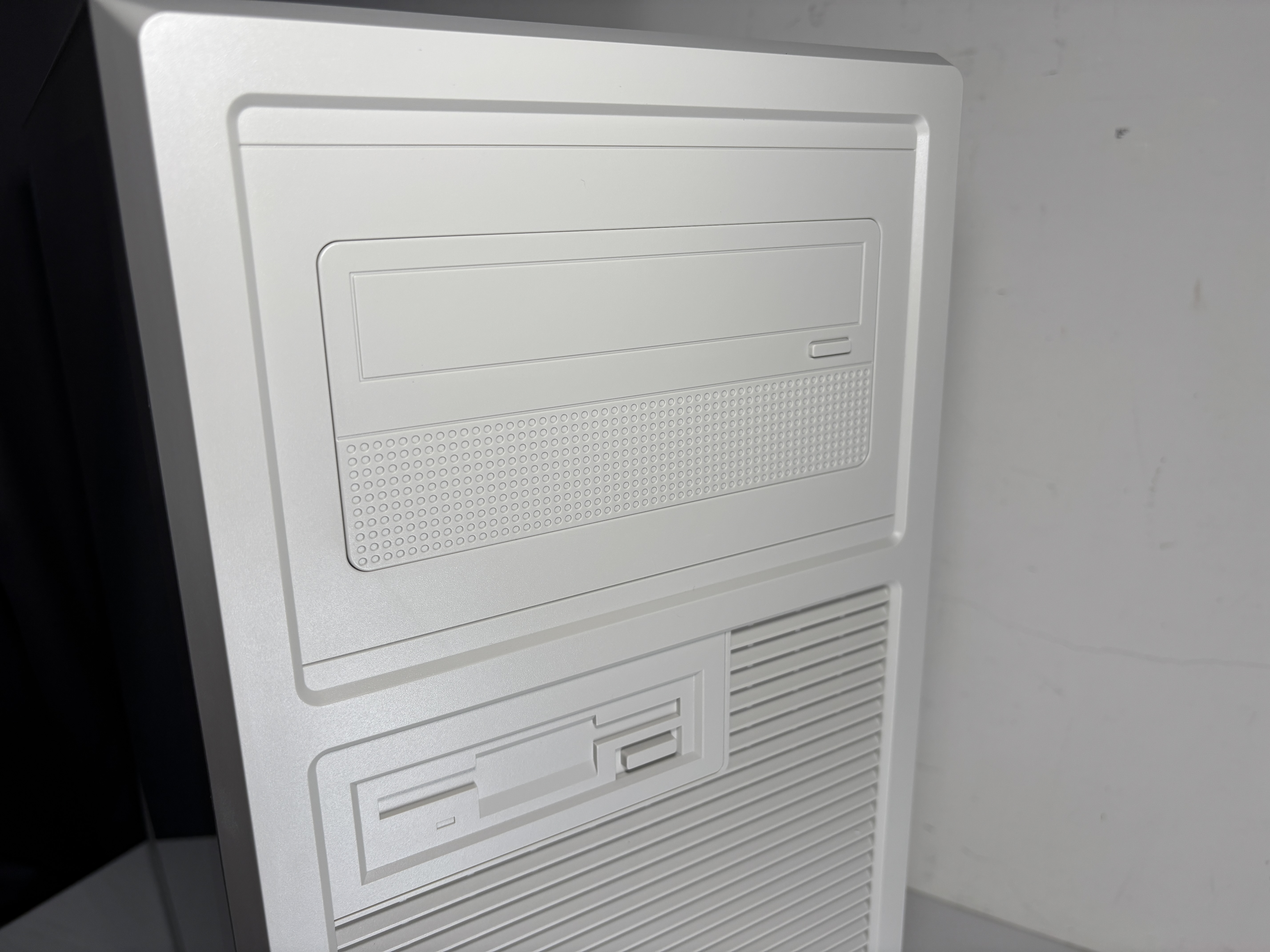

▲面板上半部的細節刻畫更是整座機殼的情懷靈魂所在!最上方開模壓印了一組擬真的 5.25 吋光碟機檔板造型,托盤縫隙、細部退片針孔與防滑紋理皆清晰立體;緊接著下方則嵌入了老玩家無比熟悉的 3.5 吋 1.44MB 軟碟機面板,從狹長的磁碟插入槽、指示燈槽到右側凸起的長方形機械退片按鈕,立體浮雕的凹凸光影拿捏得恰到好處,即使只是純粹的裝飾性開模,那份屬於磁片讀寫聲年代的儀式感依然存在~

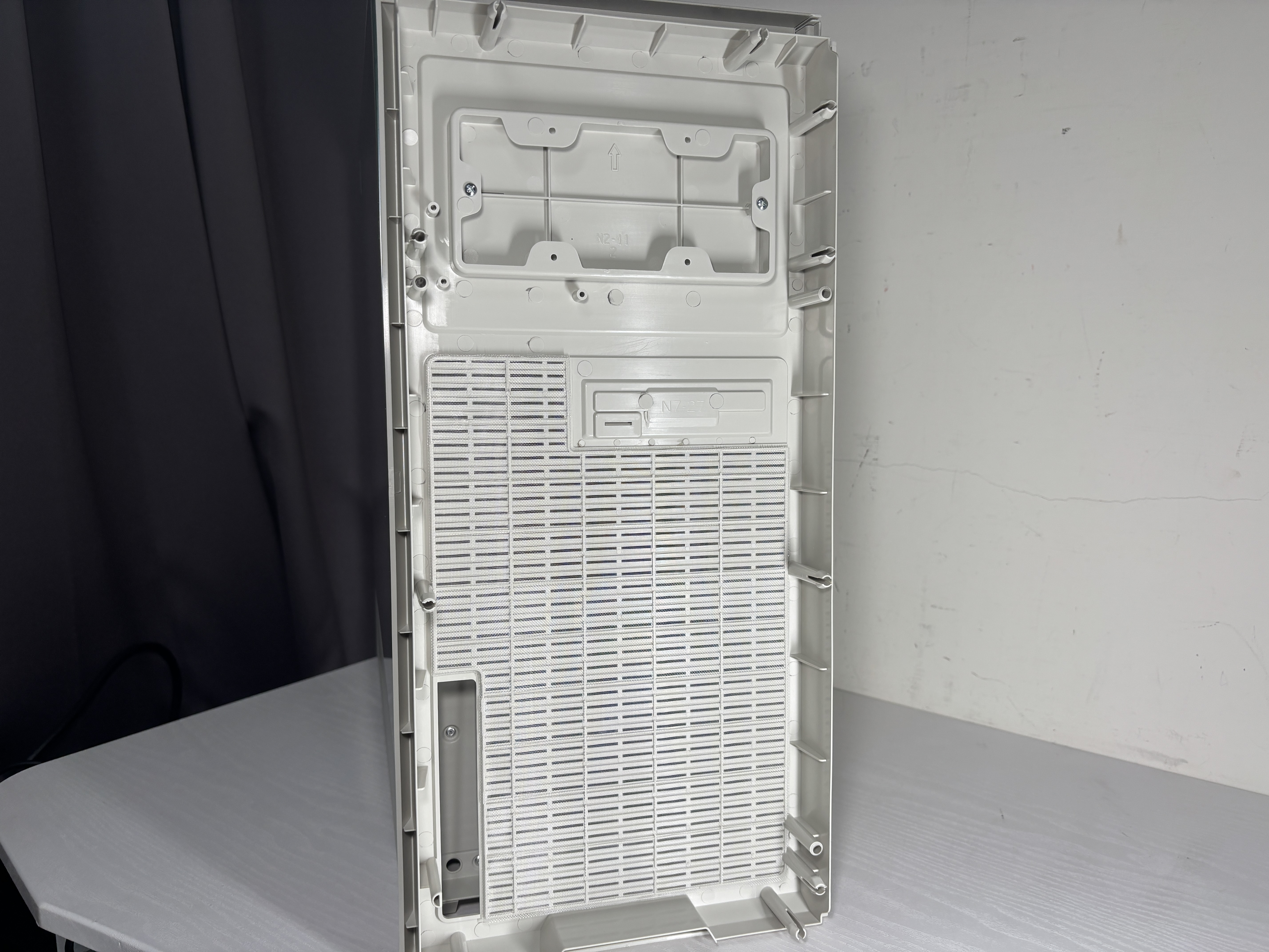

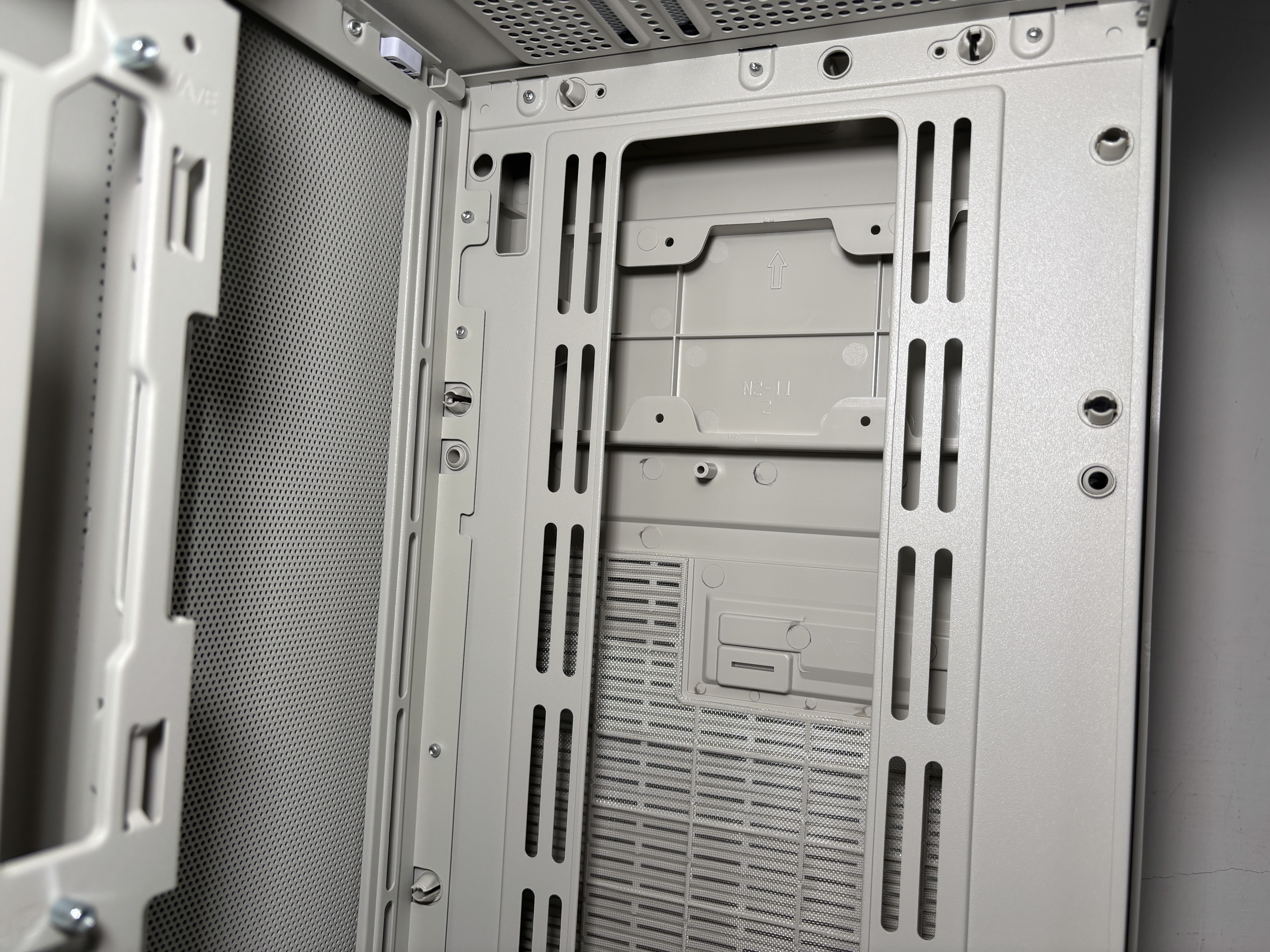

▲將前面板拆下翻轉至內側,便能清楚看見其模具做工與防塵結構的真實用料,下半部的大面積通風柵欄,內側則完整覆蓋了一層細密的白色防塵濾網,緊密貼合於百葉開孔後方,左下角則預留了精準的下凹槽位以避開直立排列的前置 I/O 電路板,整個內側設計既兼顧了進氣量與日常防塵的平衡~

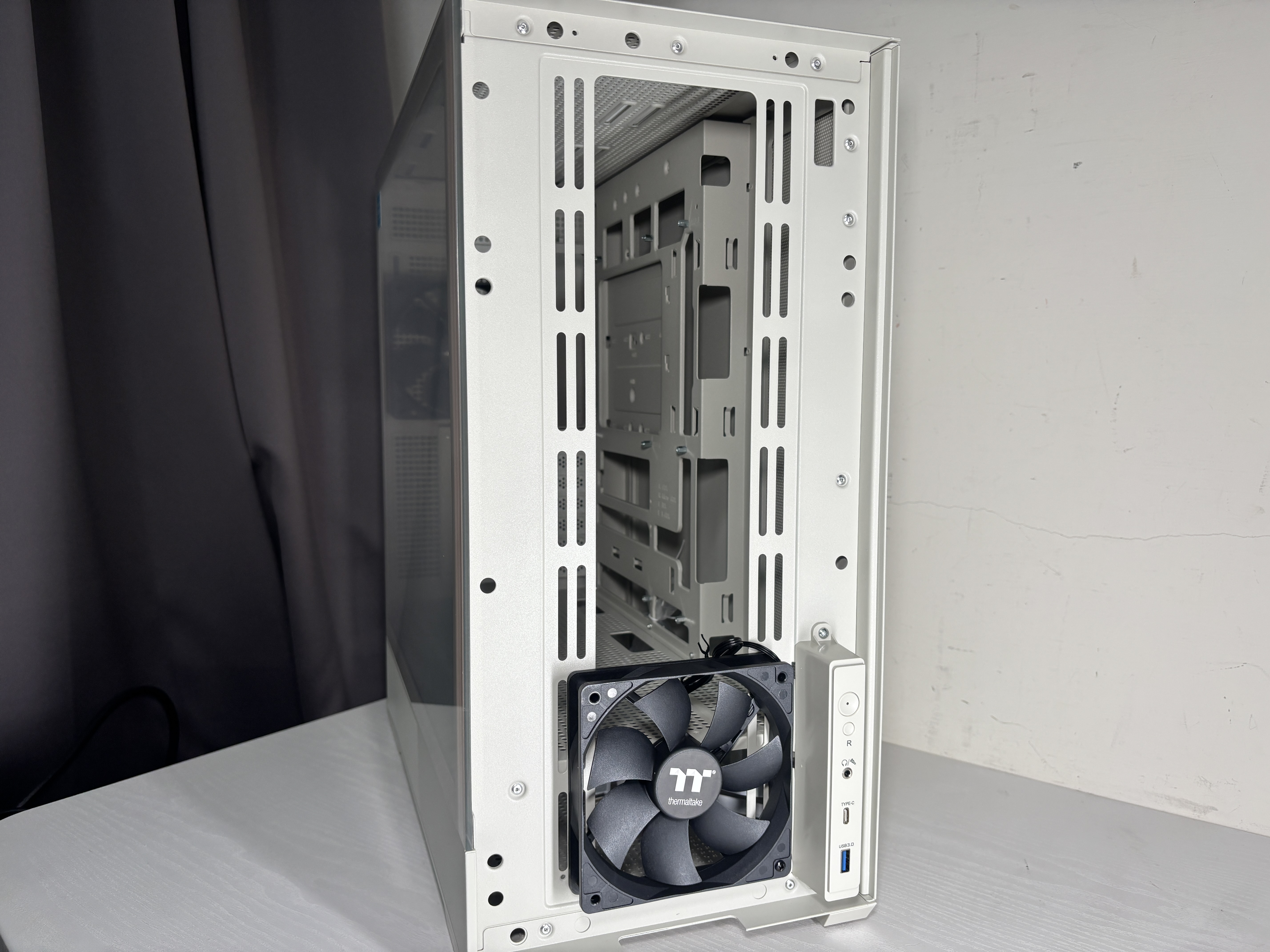

▲在風道與散熱擴充部分,前面板能相容兩個 12 公分或 14 公分風扇,出廠時曜越已在最下方預裝了一顆黑色 12 公分風扇

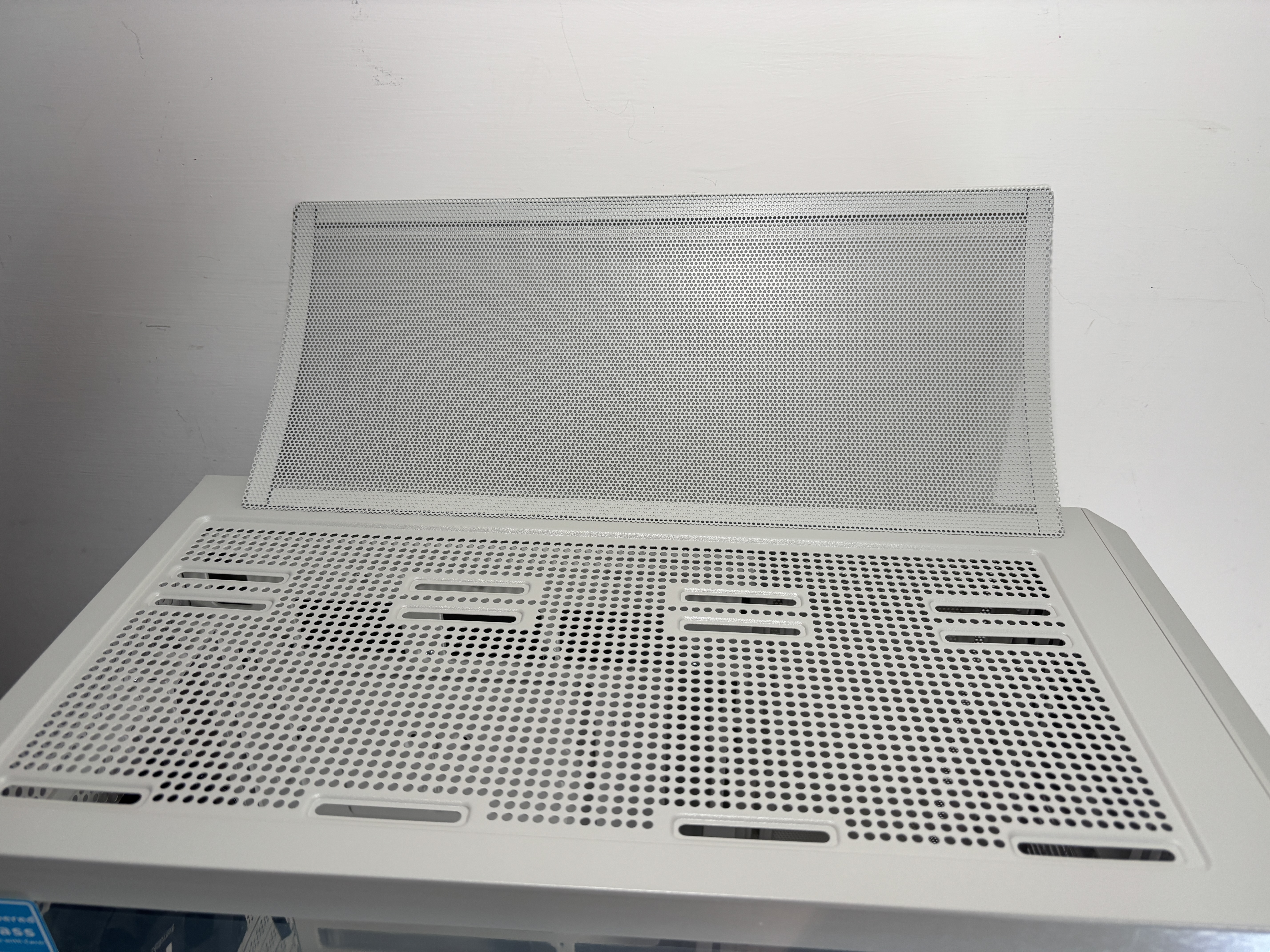

▲將視角移至機殼頂部,頂蓋處同樣延續了整機一致的米白粉體烤漆,整個頂部開孔區域採微幅下凹的沉頭設計,上方覆蓋著一片尺寸完全貼合的米白色磁吸式防塵濾網,整組導軌位置採用了顯著的外推偏移設計,刻意將冷排與風扇的安裝位置向側透玻璃一側外移,為下方的 CPU 供電散熱裝甲、高挑的 RGB 記憶體以及頂部 8-Pin CPU 供電線預留出充裕的垂直落差空間~

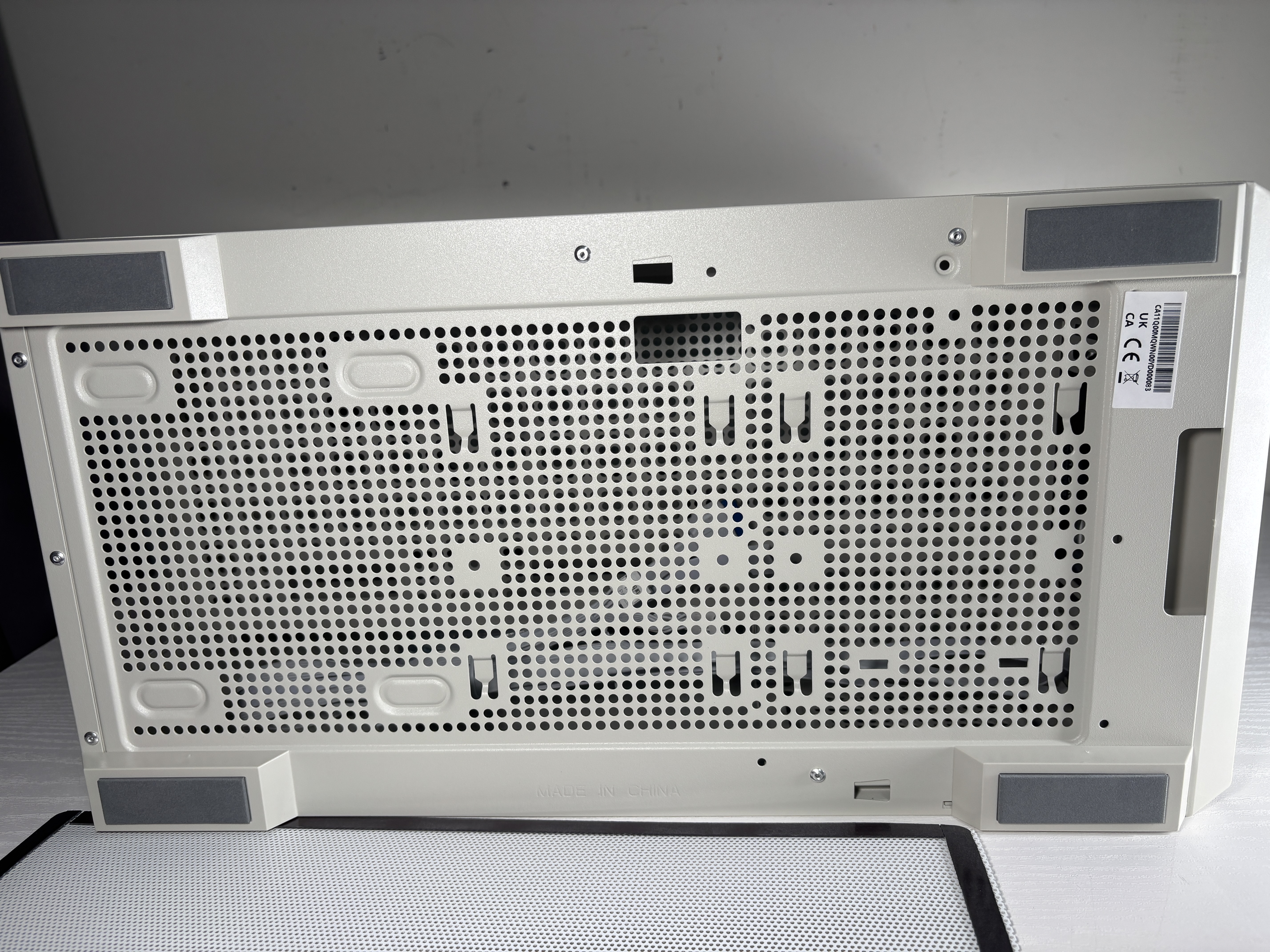

▲將機殼翻轉至底部,四個邊角配置了造型寬厚方正的加高腳座,在視覺上巧妙呼應了早期桌上型電腦主機沉穩厚實的底盤輪廓,這片貫穿前後的通風區域不僅能提供電源供應器充足的進氣空間,更能為先前規格中提到的電源艙上方三顆 120 mm 風扇提供充沛的垂直進氣通道;為了抵禦地面落塵與毛屑,底部標配了一整片完整覆蓋進風區的磁吸防塵濾網,只不過在拆裝上稍嫌不便

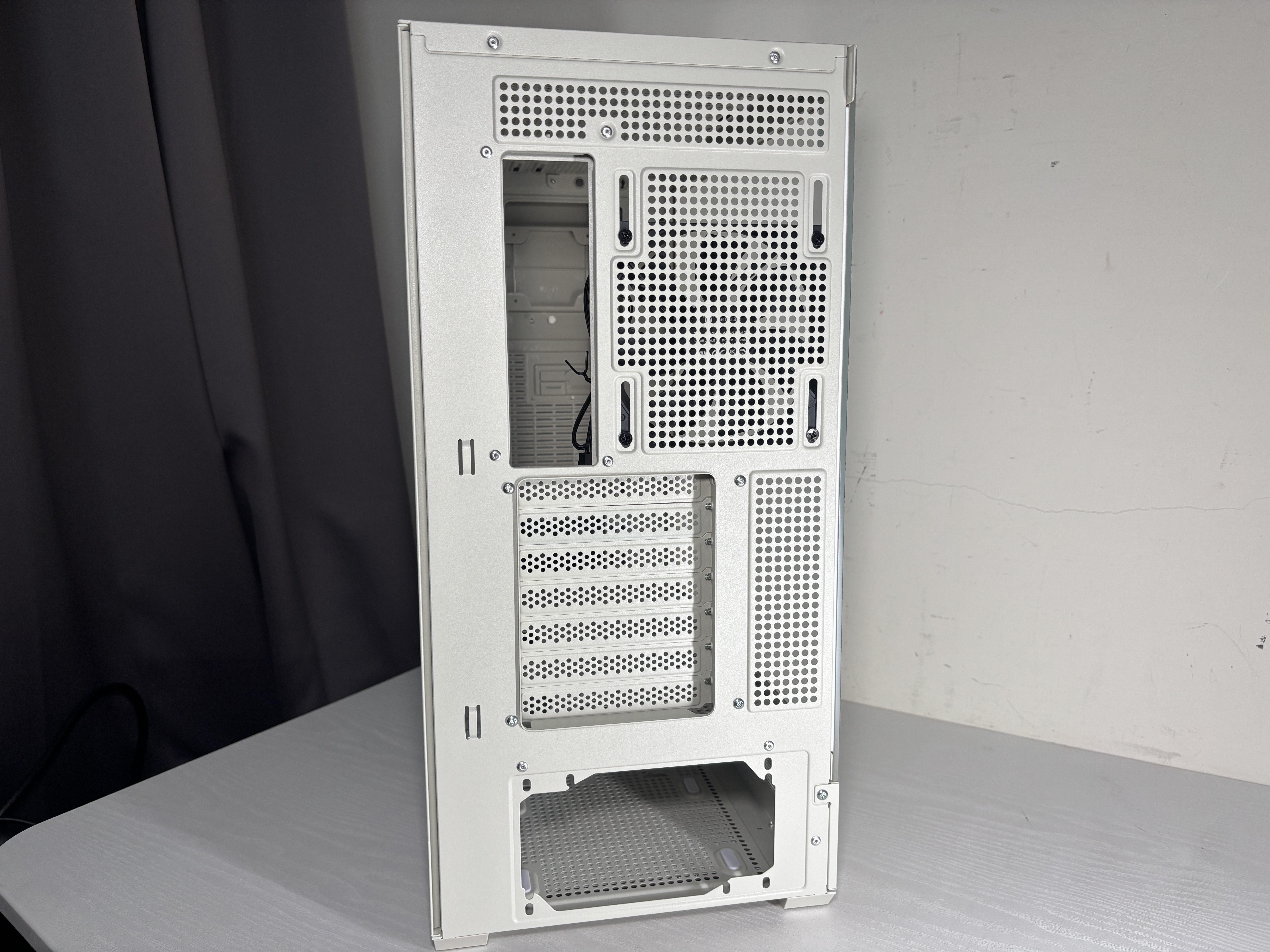

▲將機身轉向後方,同樣維持了全封閉且均勻的米白粉體烤漆,標準的主機板後置 I/O 檔板開口有內縮設計,比較不會遮擋太多主機板護罩上的 Logo;配置一組 12 公分風扇,並具備上下長條形螺絲滑槽可以微調

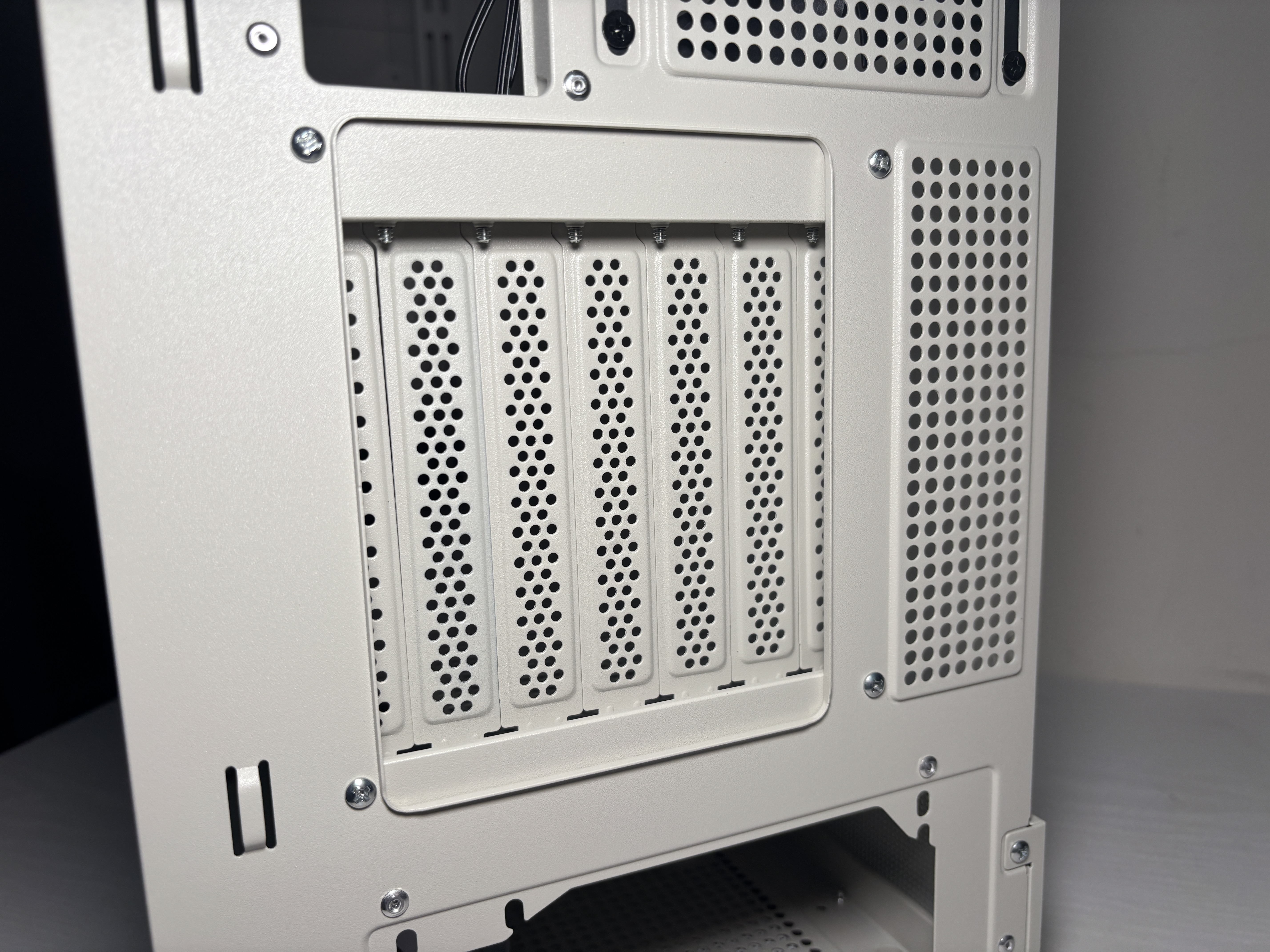

▲在後方中央,最受矚目的莫過於「可旋轉的 PCIe 擴充槽」模組,標準狀態下為 7 組具備大面積蜂巢沖孔的水平擴充檔板,玩家若想展示顯卡正面的散熱風扇,不需要額外購買第三方改裝套件,只需卸下四角螺絲、將整個模組順時針旋轉 90 度重新鎖固,搭配延長線即可直接切換為垂直顯卡展示模式,在模組化彈性上展現了相當高的自由度~

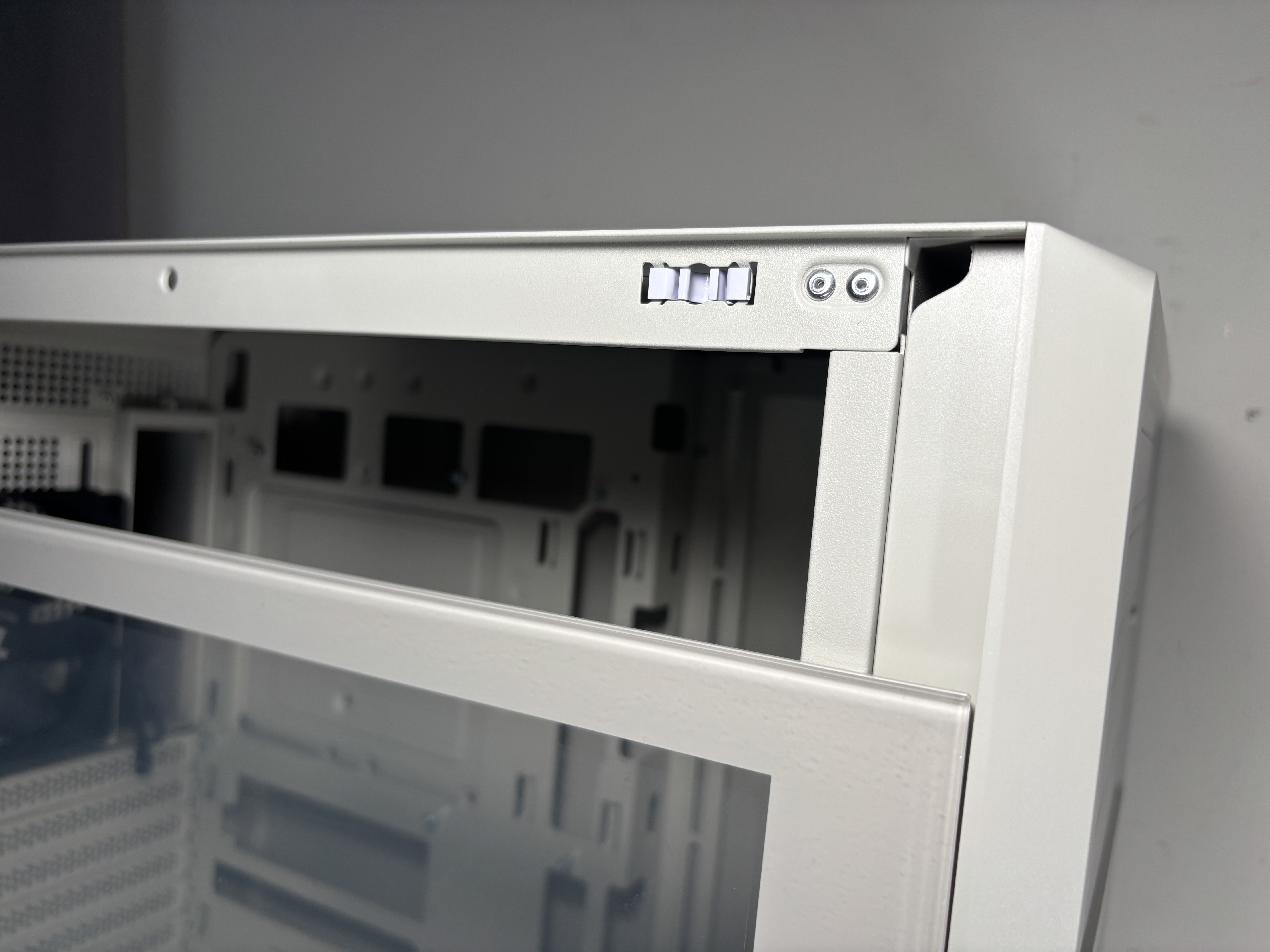

▲曜越在玻璃上採用了現代機殼常見的免工具球型卡扣快拆設計,告別了早期老機殼需要繁瑣卸下四角手擰螺絲、甚至拿十字起子卸側板的麻煩步驟;在機殼頂部金屬橫樑邊緣,可以清晰看見一組經由精密沖壓與鉚接固定的彈簧金屬夾片結構,側板金屬包邊頂部的固定球銷能以極為清脆明快的手感精準嵌入其中,無論是日常微調內部硬體還是清潔除塵,徒手即可順暢拆裝~

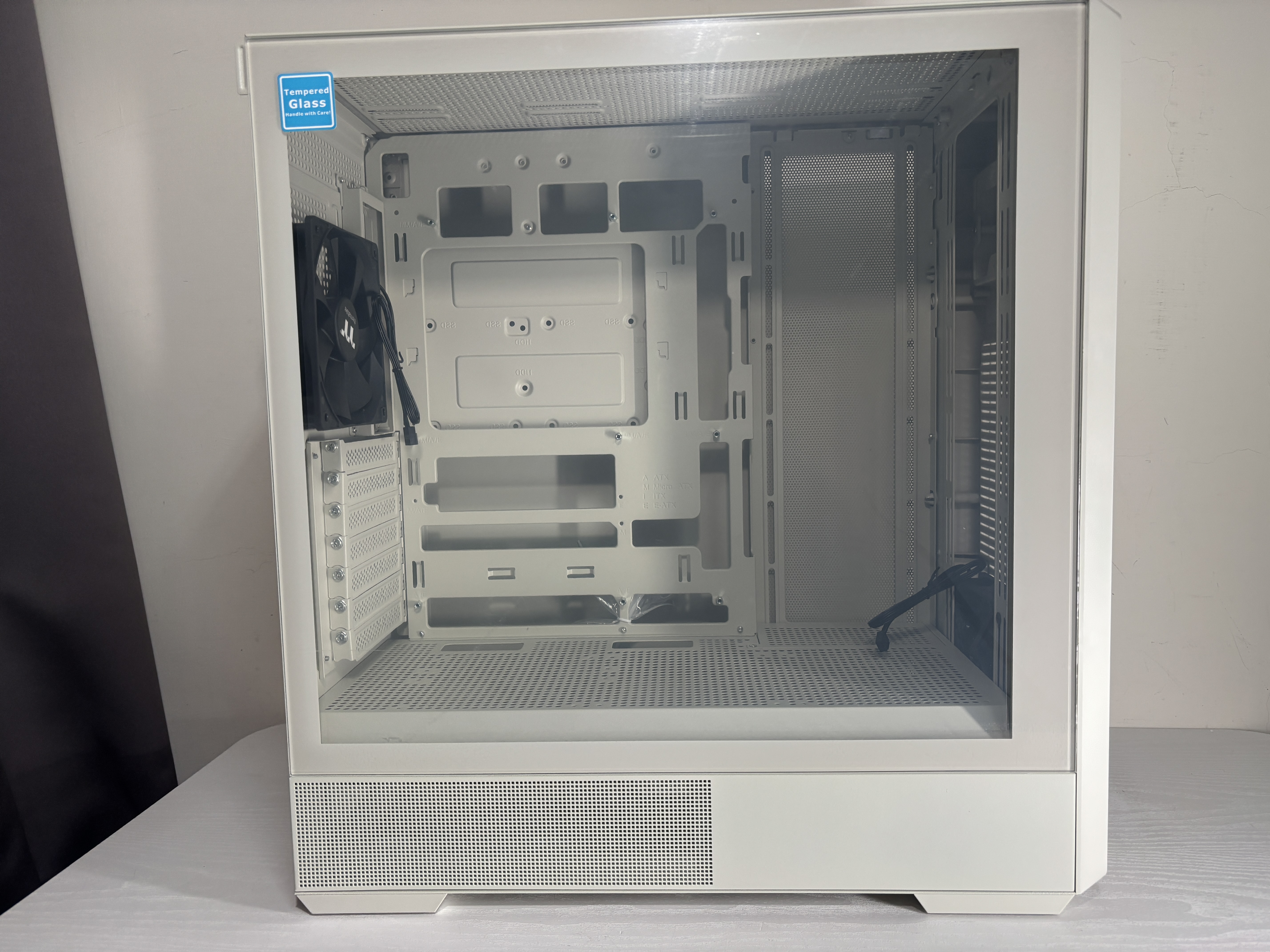

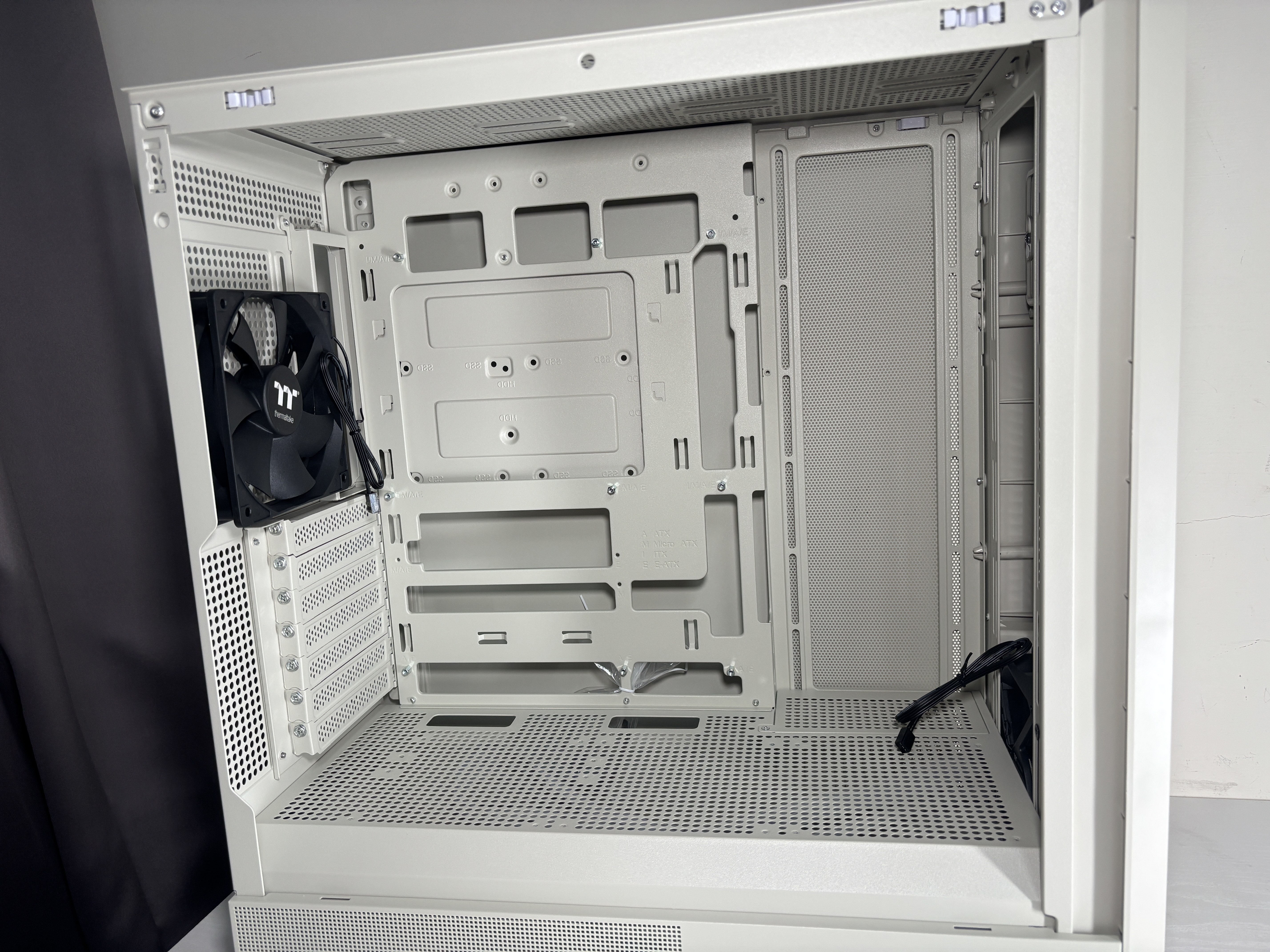

▲內部結構最引人注目的莫過於主機板安裝位上,那些錯落有致的矩形開孔,支援 ATX 與 Micro-ATX 背插,這項現代化的設計與 Retro 系列的復古外觀相遇,恰好能徹底排除多餘排線對艙內視覺的干擾,將所有焦點純粹留給中央那顆微縮老電視水冷頭~

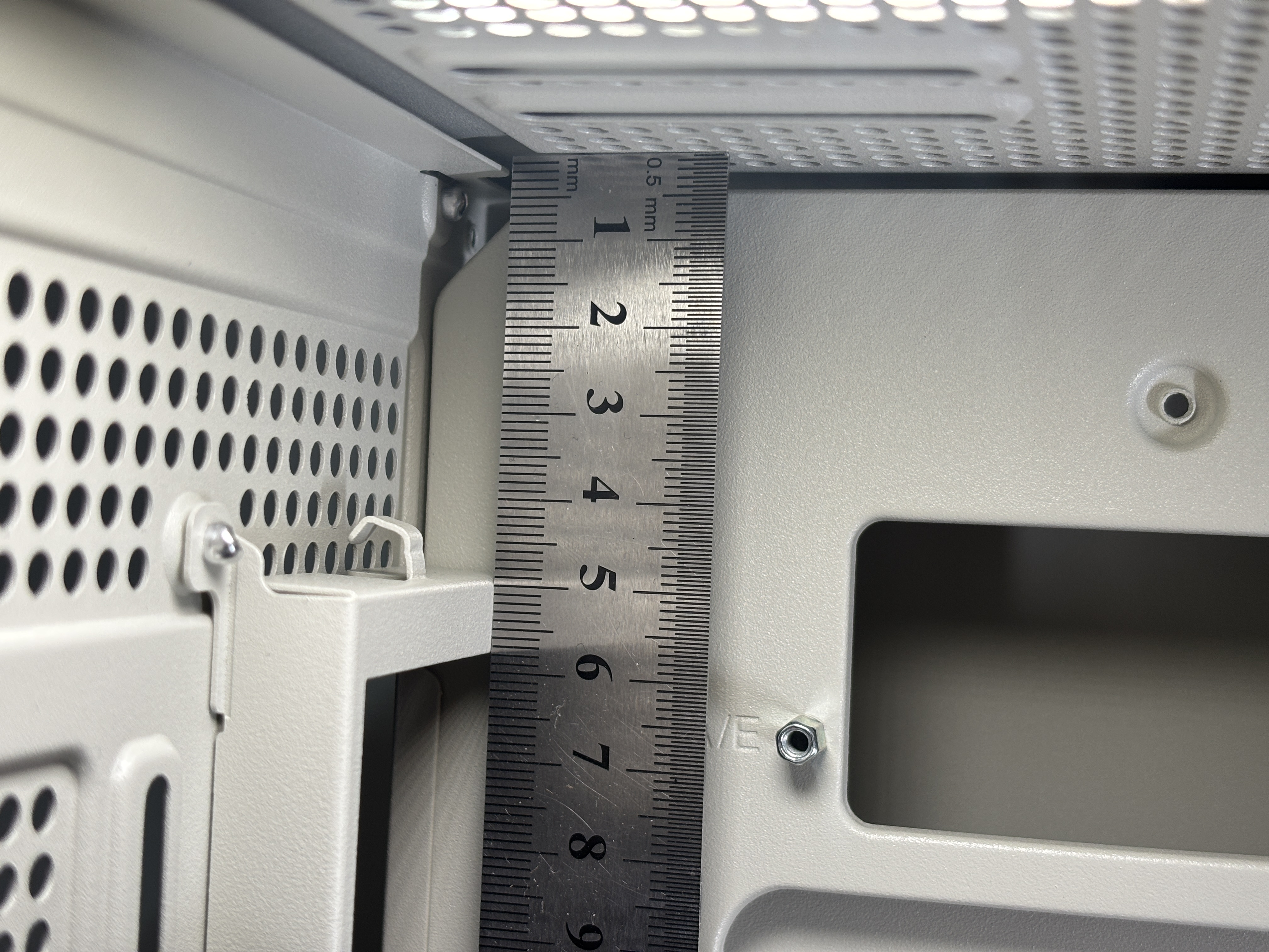

▲實測頂部冷排安裝底板至主機板頂部邊緣的垂直落差,從內側頂蓋金屬面垂直量測至主機板上緣邊界,實際淨空挑高來到約 56 至 58 mm,對於多數常規總厚度為 52mm 的水冷來說,安裝上不會有太大問題~

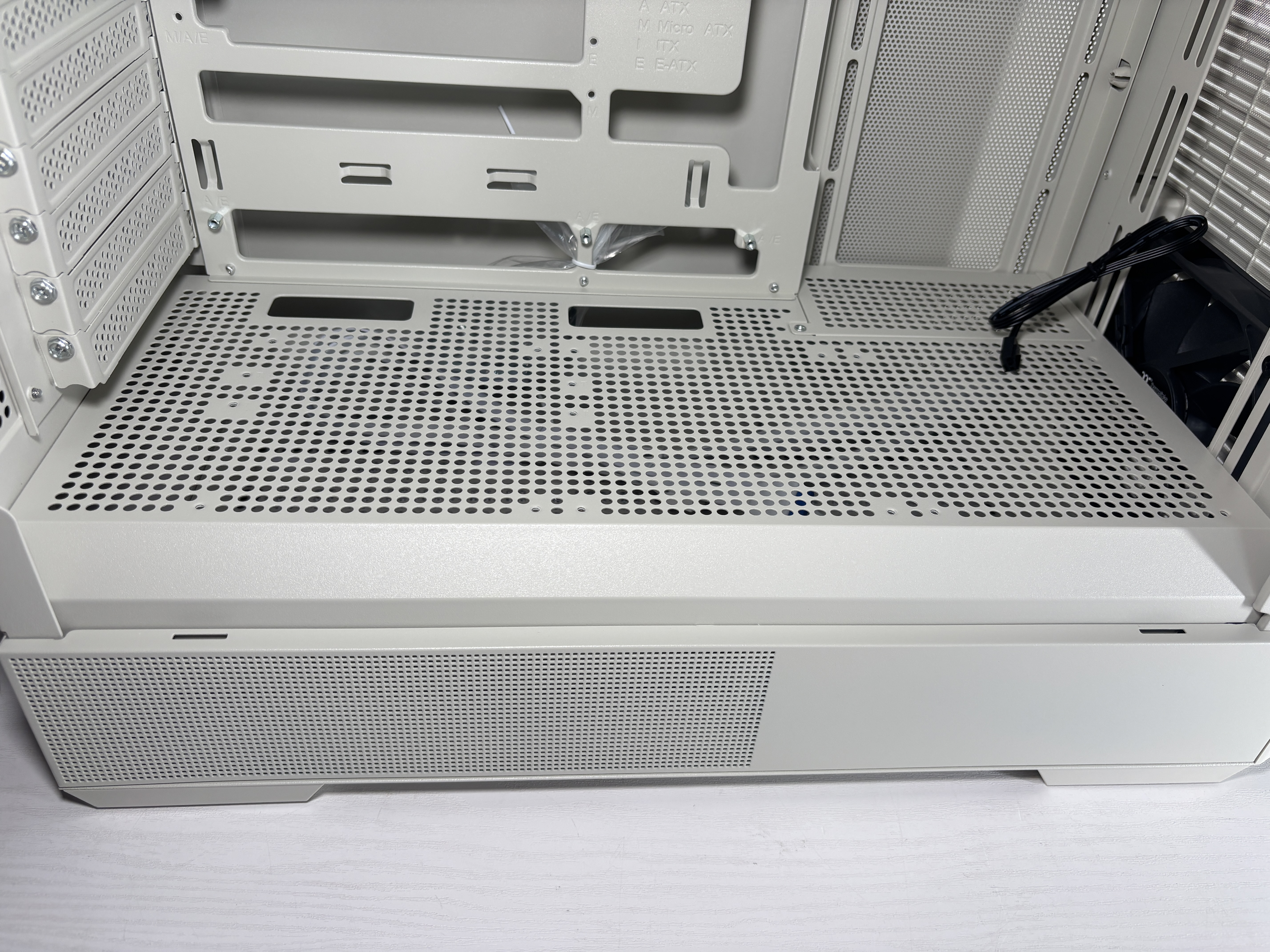

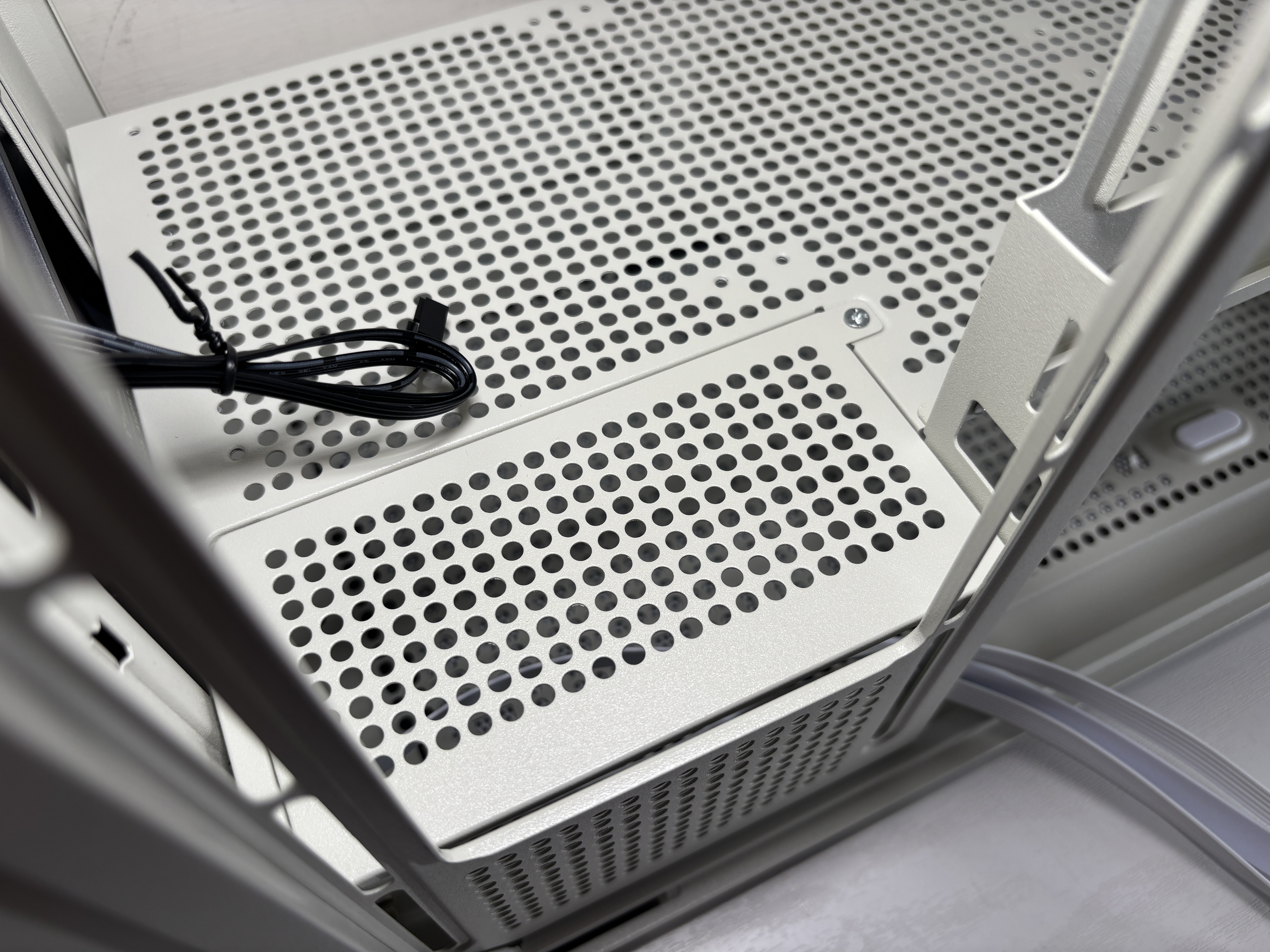

▲側透玻璃下方承接了一道獨立的米白金屬側板,表面開闢出精細密集的微孔散熱窗,電源遮罩頂部的平台同樣打破了傳統機殼封閉實心的鐵板做法,豪邁地鋪滿了整面規整的立體圓形沖孔網陣!

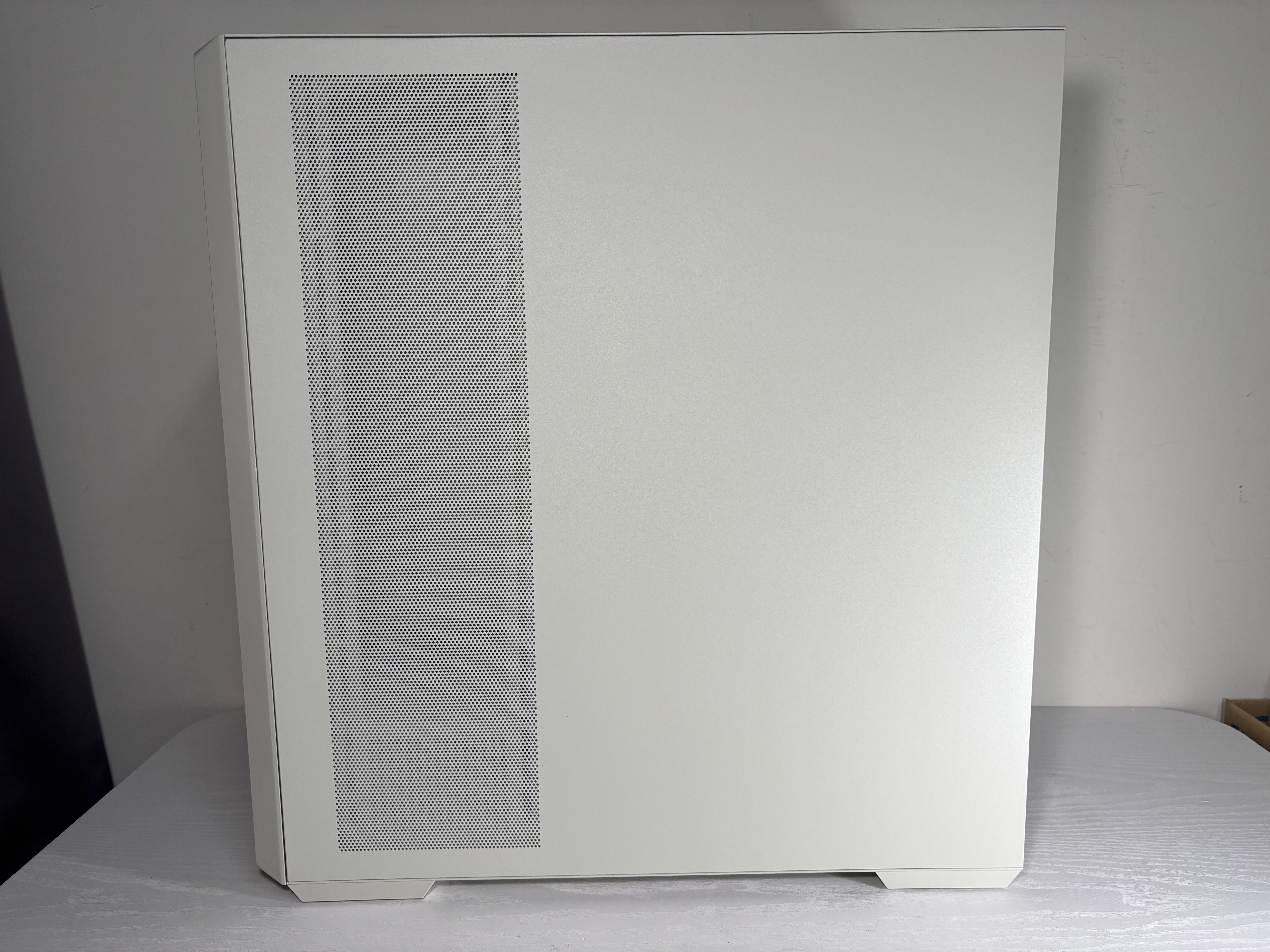

▲轉向機身右側,整面鋼板側背板呈現出極致沉穩且素雅的工藝美感,厚實的 SPCC 鋼板表面覆蓋著均勻細緻的復古米白粉體烤漆,漆面觸感溫潤乾爽,在側板靠前方的位置,衝壓出一道大面積透氣網孔,對應了機艙內部主機板右側的側置 360 mm 水冷排與風扇安裝位,即使前面板上半段為了致敬情懷而採用封閉式光碟機與軟碟機開模,側板的這道開口依然能為整套系統補足充沛的散熱進出風量~

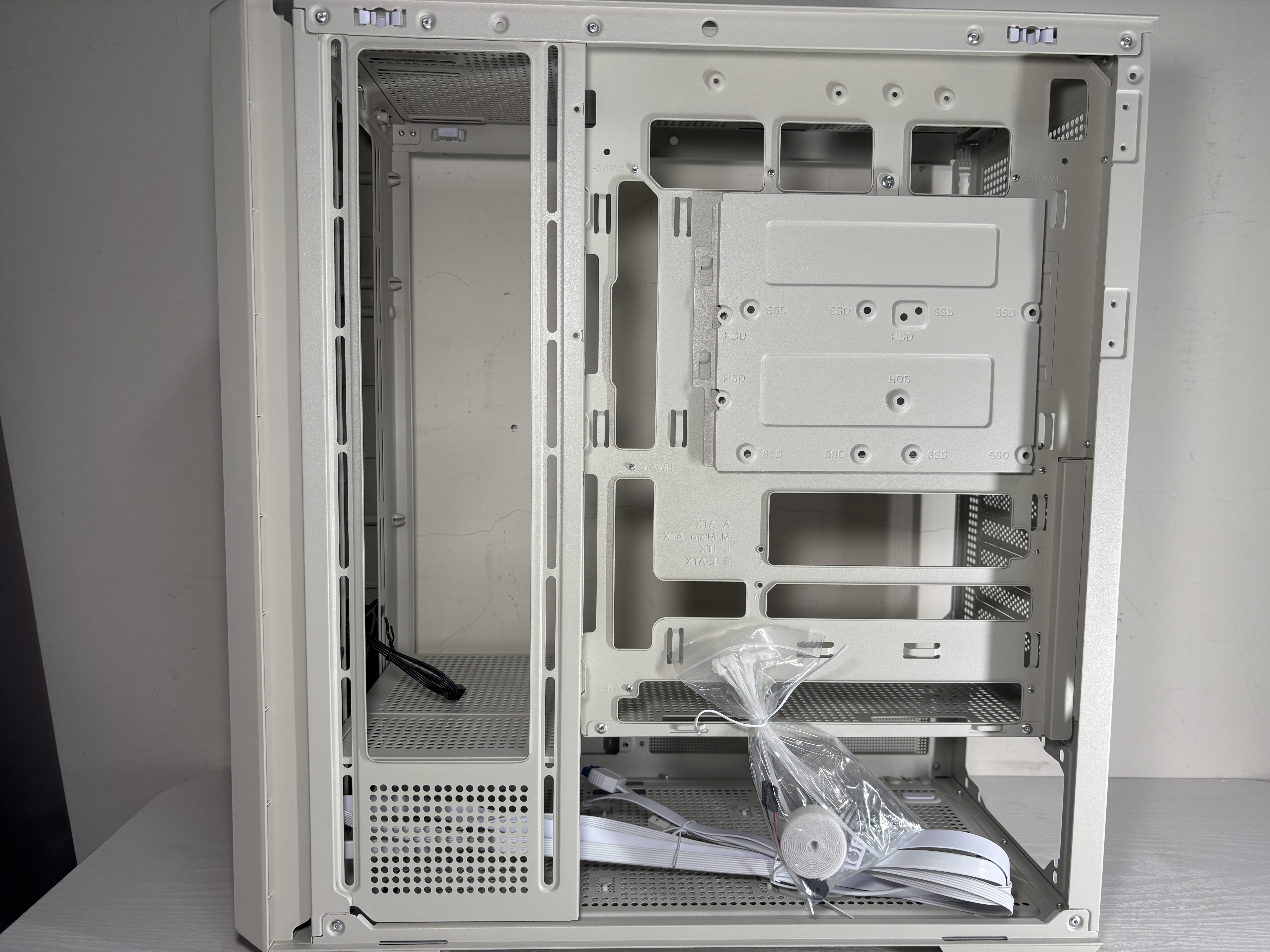

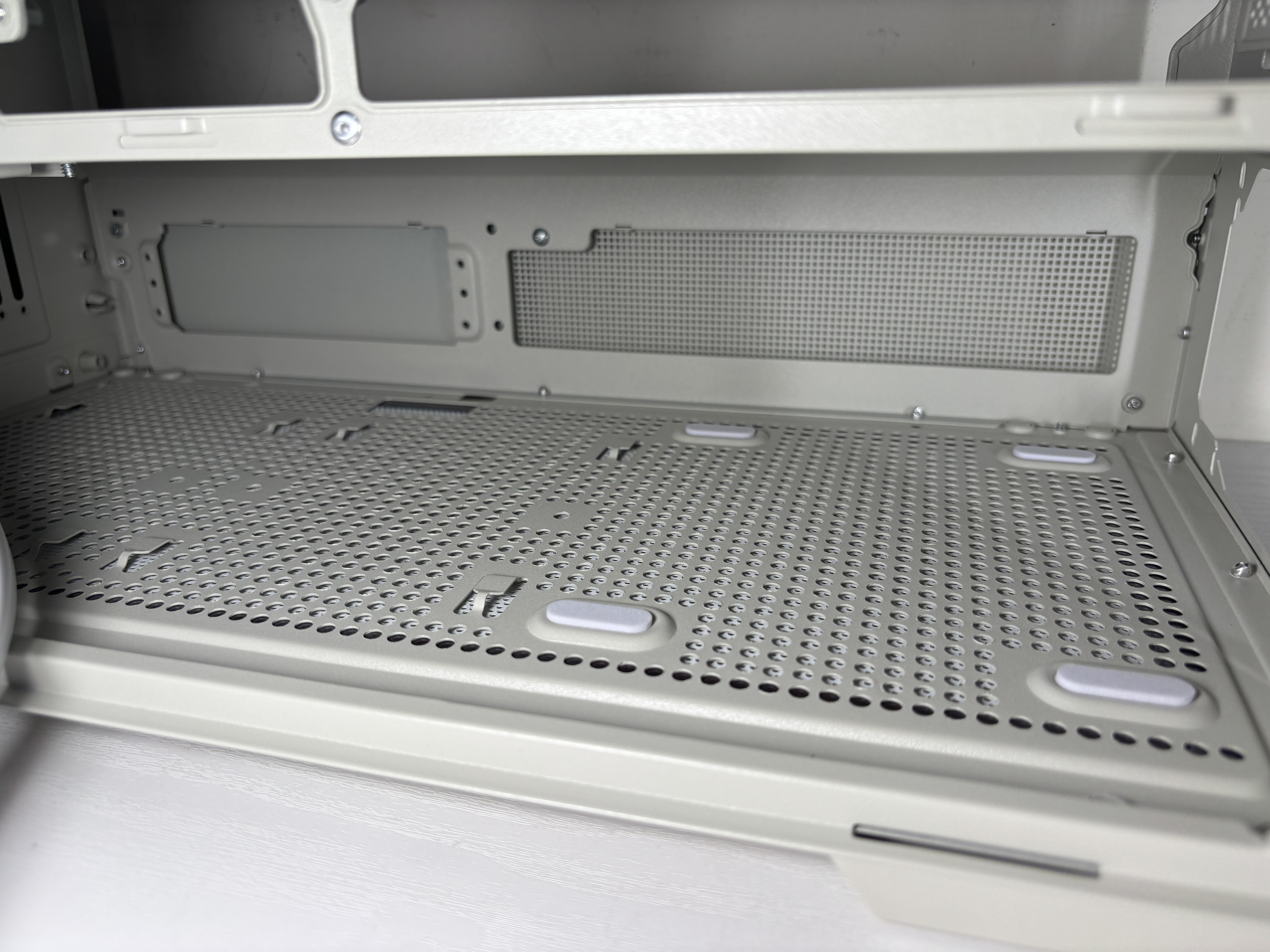

▲在電源供應器的安置區塊,曜越貼心地配置了四組長條形的白色減震抗震橡膠墊,不僅能在推入安裝時避免電源金屬外殼與底板鋼板相互刮蹭掉漆,更能有效吸收高負載運轉時電源散熱風扇產生的細微振動;在旁邊的金屬定位卡扣與滑槽,顯然是留給 3.5 吋硬碟架安裝的,不過這只是沿用某個舊型號模具所遺留下來的痕跡~

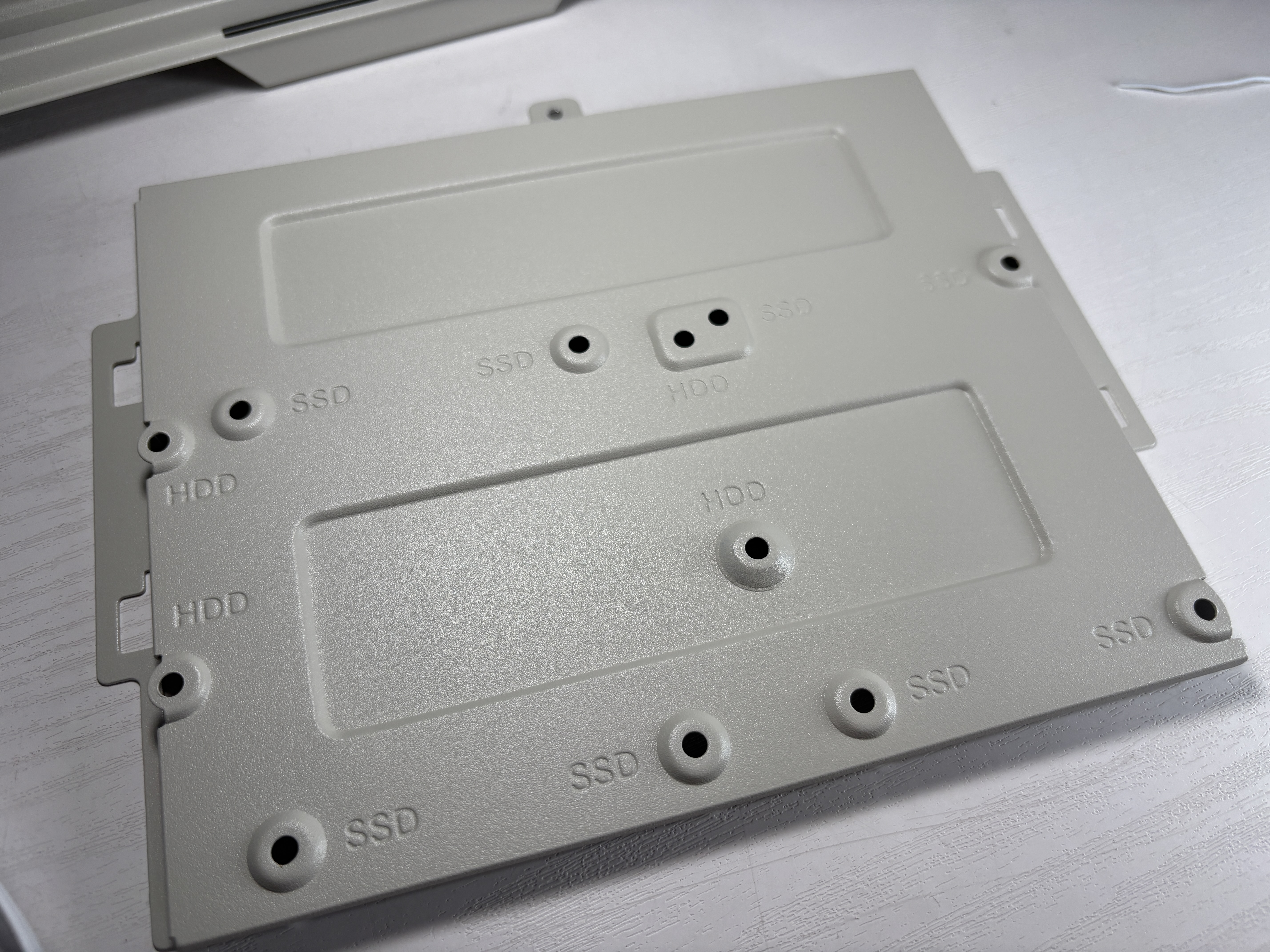

▲實際上這個機殼唯一的硬碟安裝位在主機板後方的這個支架上,可以安裝兩個 SSD 或是 HDD 與 SSD 各一個,這一點倒是與舊時代的機殼有一點落差,畢竟現代大多數都是用 M.2 SSD

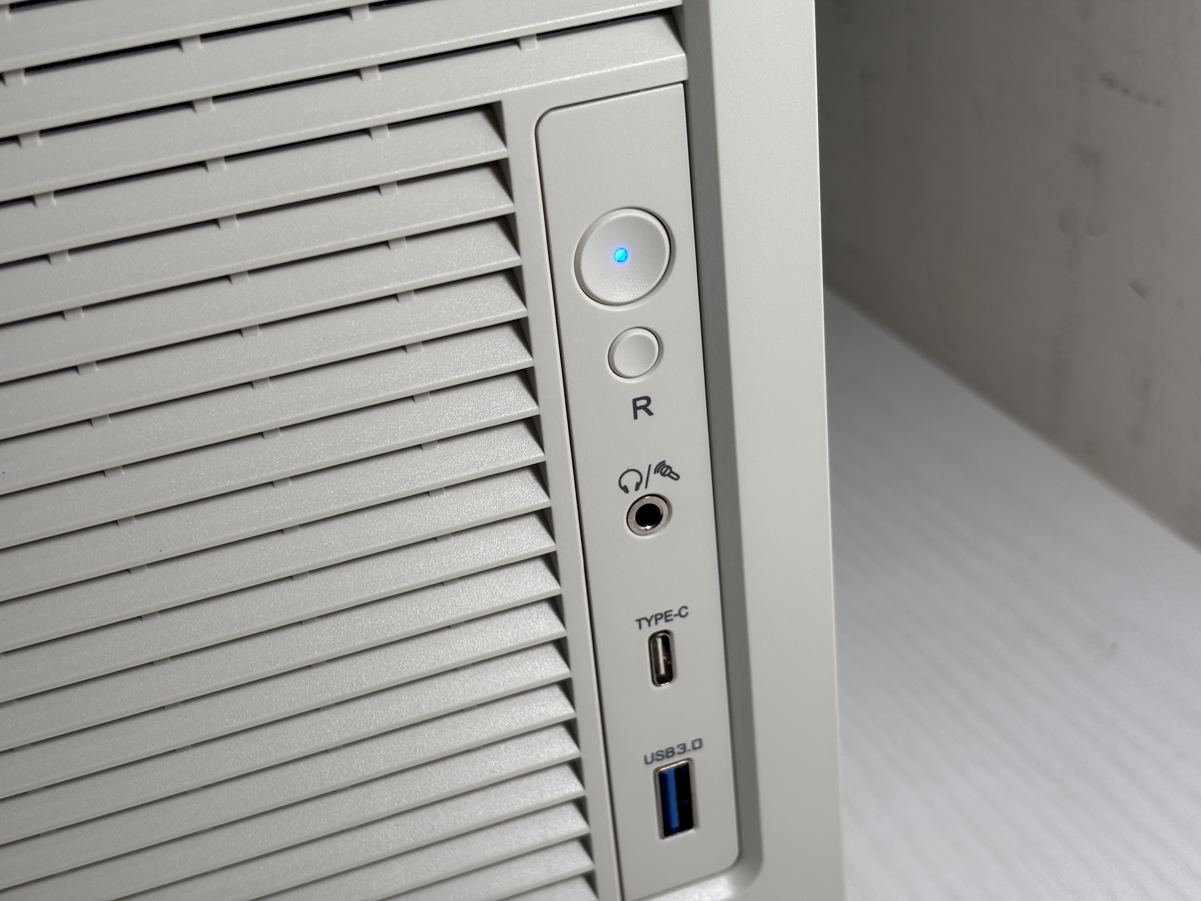

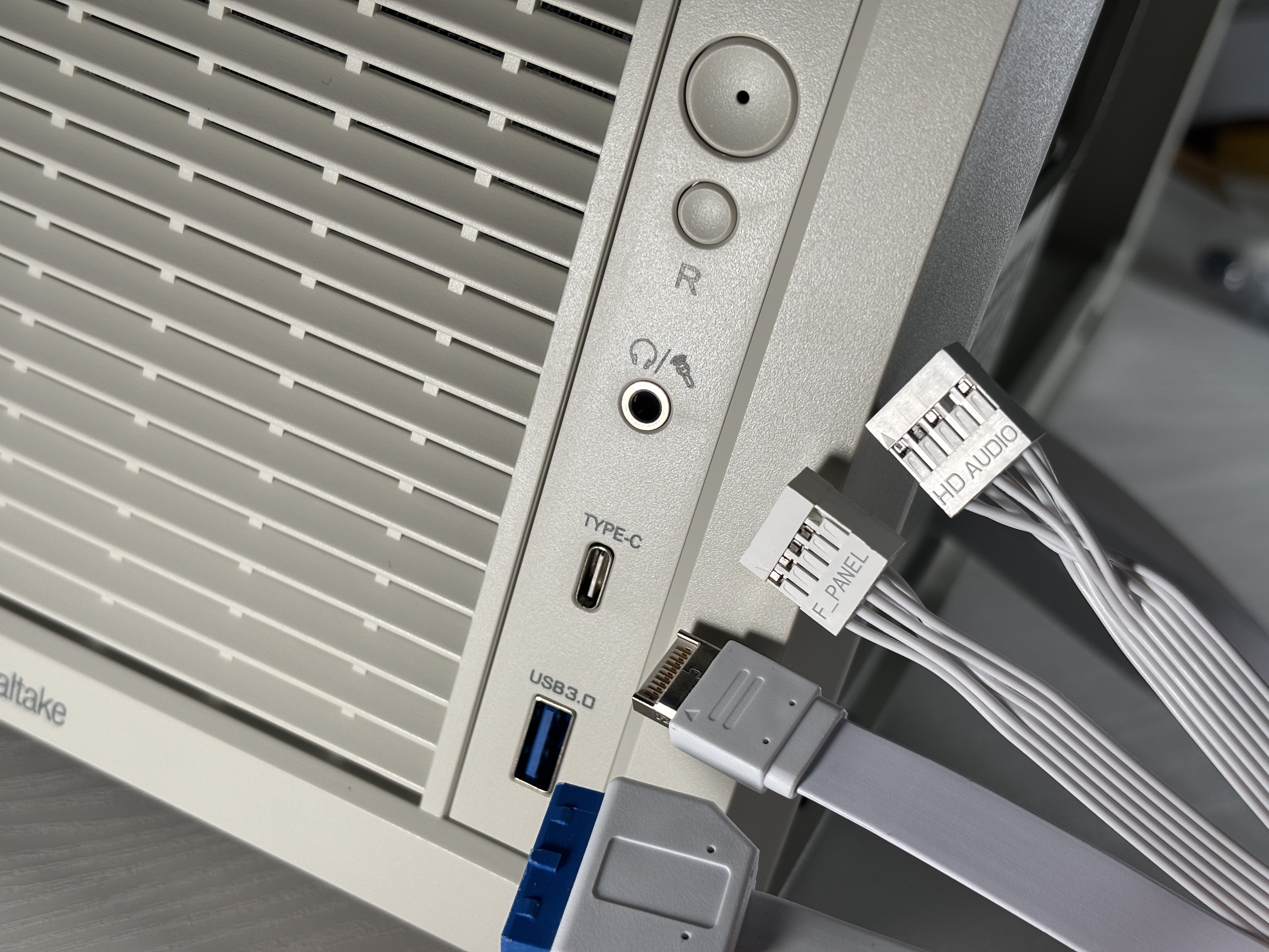

▲在前面板右下角的前置 I/O 也能深刻體會到曜越在復古視覺與現代裝配便利性之間的精細拿捏!重現了早期個人電腦必備的硬體 Reset 開關,在插頭端子部分,很有誠意的整合了「F_PANEL」一體化跳線端子,徹底告別了傳統裝機最考驗眼力與耐心的散裝小針腳,讓這款外在充滿情懷的老電腦機箱,在實際組裝接線的細節體驗上展現出頂級的現代化水準~

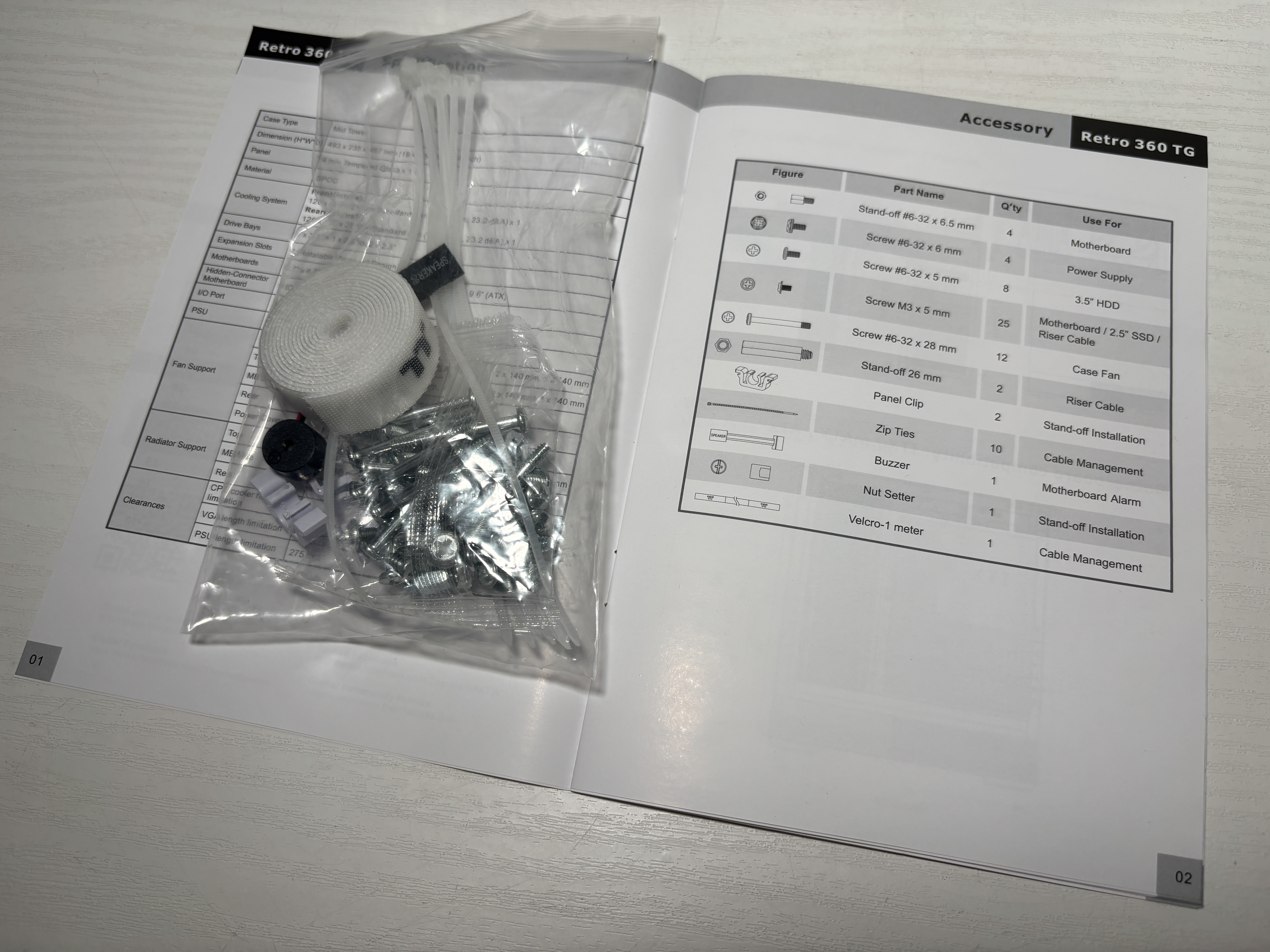

▲說明書首頁以極為清晰的圖文表格逐一羅列各項零組件的規格、數量與對應用途,讓玩家在動手鎖固螺絲前能一目了然,在整包配件中最令人驚喜、也最直擊情懷靈魂的細節,莫過於那顆如今在主流機殼中近乎絕跡的「主機板蜂鳴器」,這對於這台以 90 年代老電腦為靈魂、甚至水冷螢幕還會跑出經典 BIOS 自檢畫面的復古主機而言,開機按下瞬間那聲清脆明快的「嗶」一聲自檢通過聲響,無疑是補齊最後一塊懷舊拼圖的聽覺靈魂!

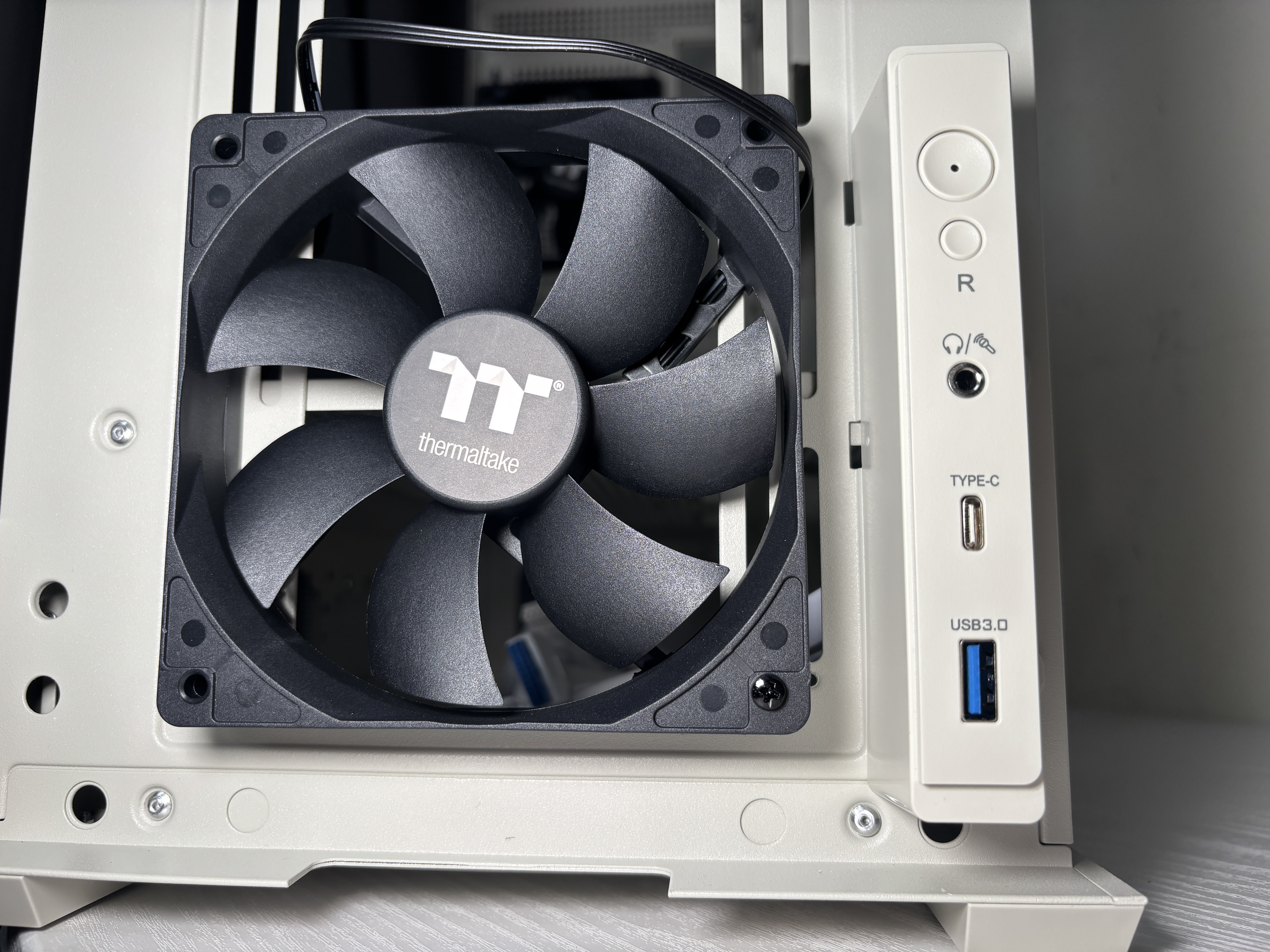

▲如果有打算額外再自行安裝風扇的話,會優先建議把前面板的風扇拆下來,裝上 14 公分風扇在前面板最下方,把原本附的 12 公分風扇裝在中間或是移去側面~

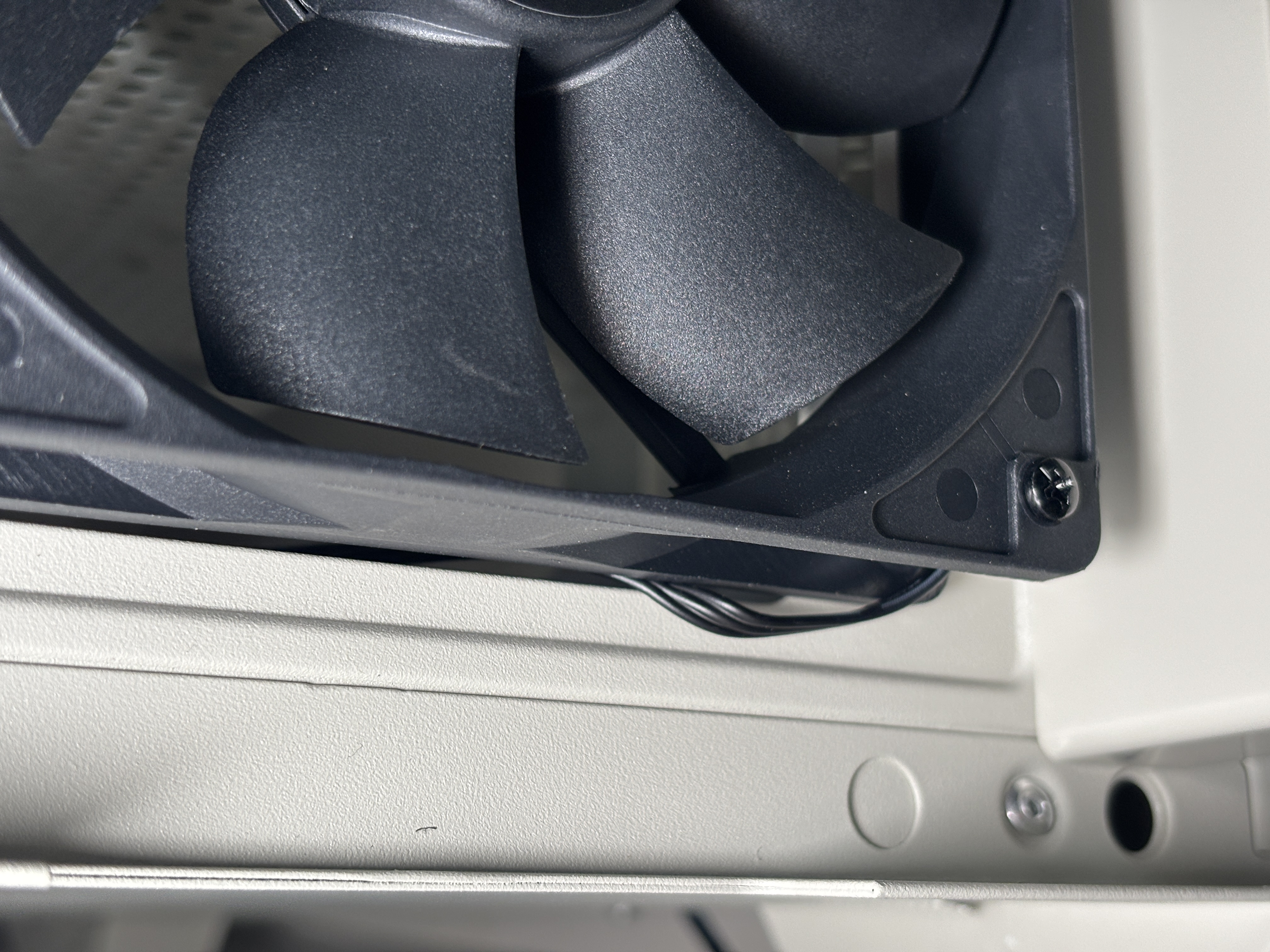

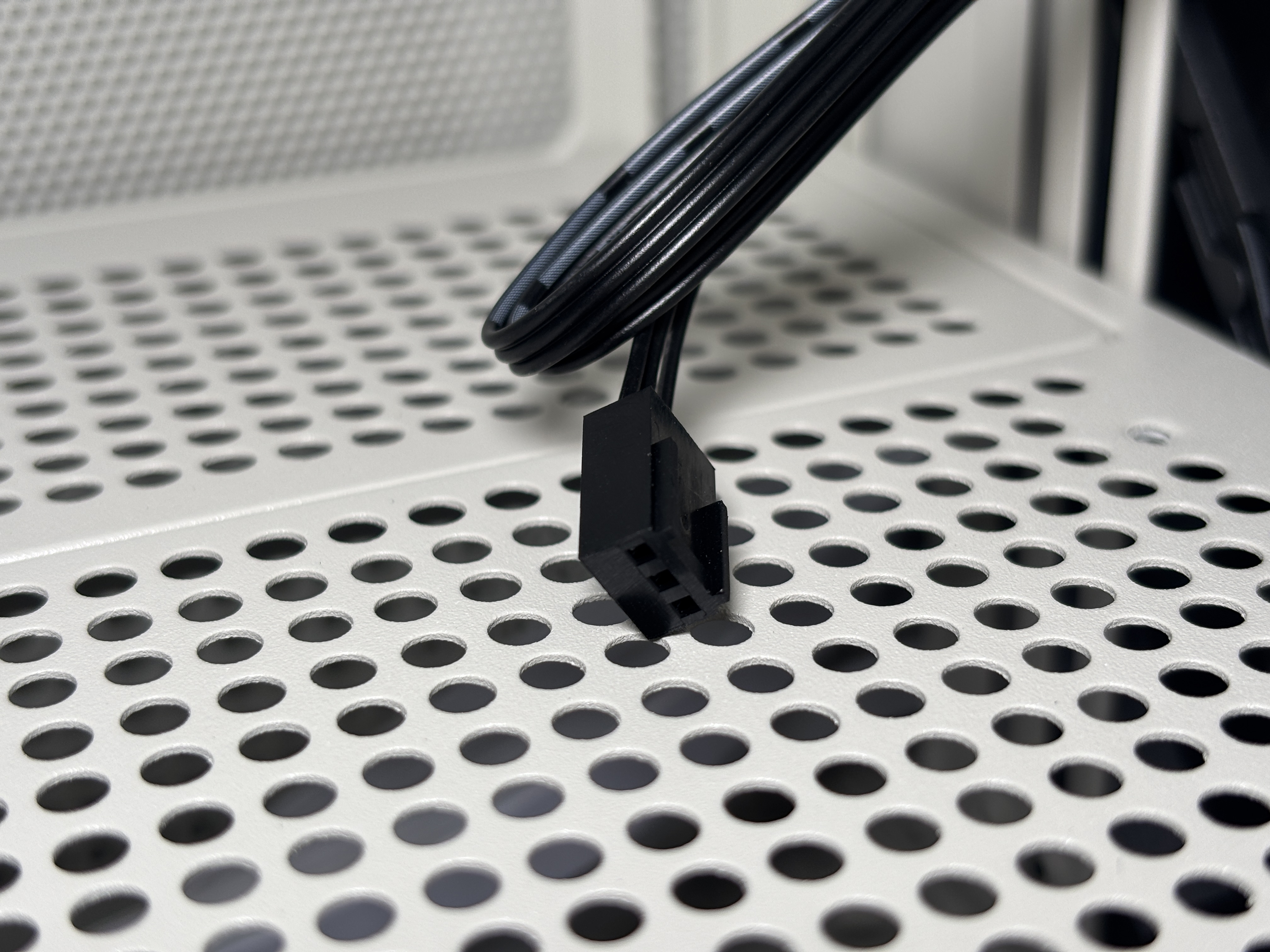

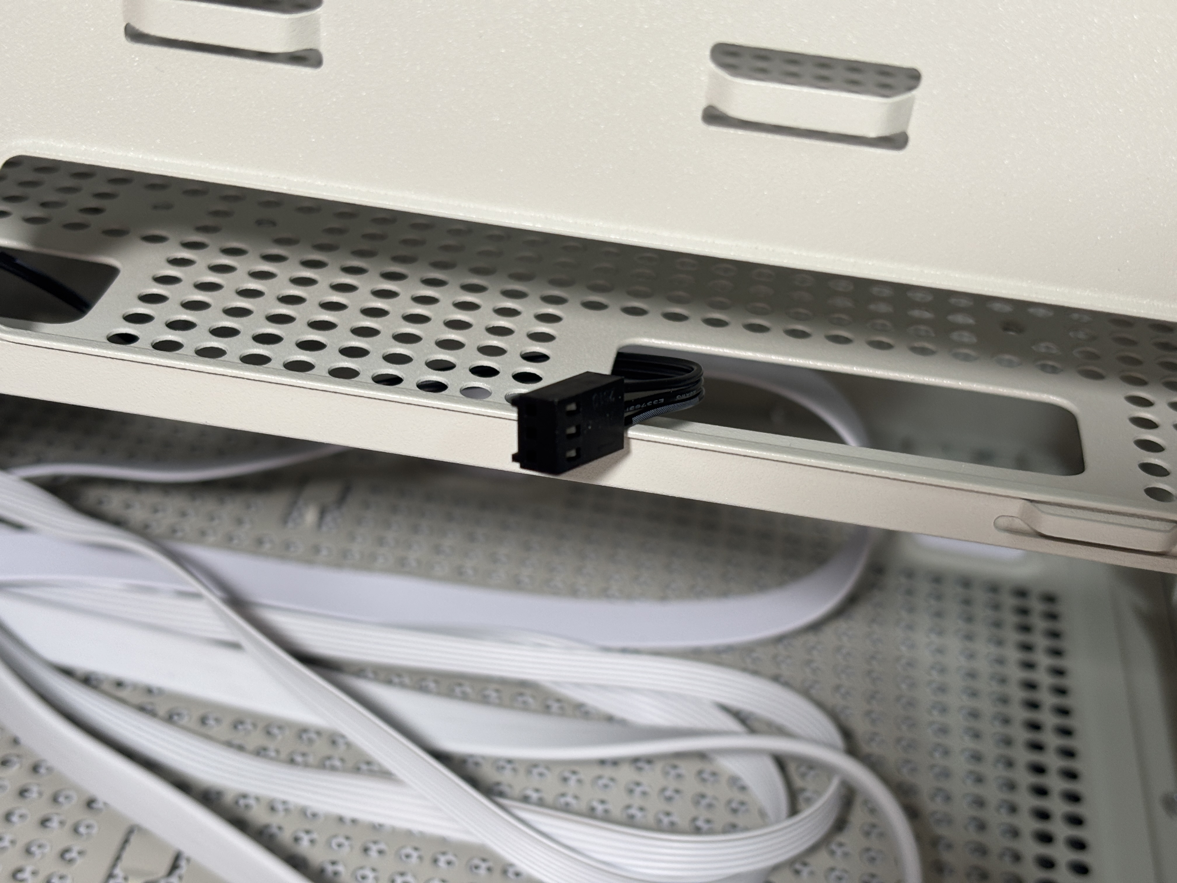

▲在前面預裝的風扇上,有個小尷尬的點,就是在周圍都沒有比較適合的穿線孔,直接從上面拉線有點醜
▲最後詩人還是選擇先拆下來,稍微往上移動,讓線走在下面一點點的小縫隙當中~
▲而風扇線材的長度稍微有點短,要插到主機板上面的接口會很勉強,建議找下面的接口去插比較合適

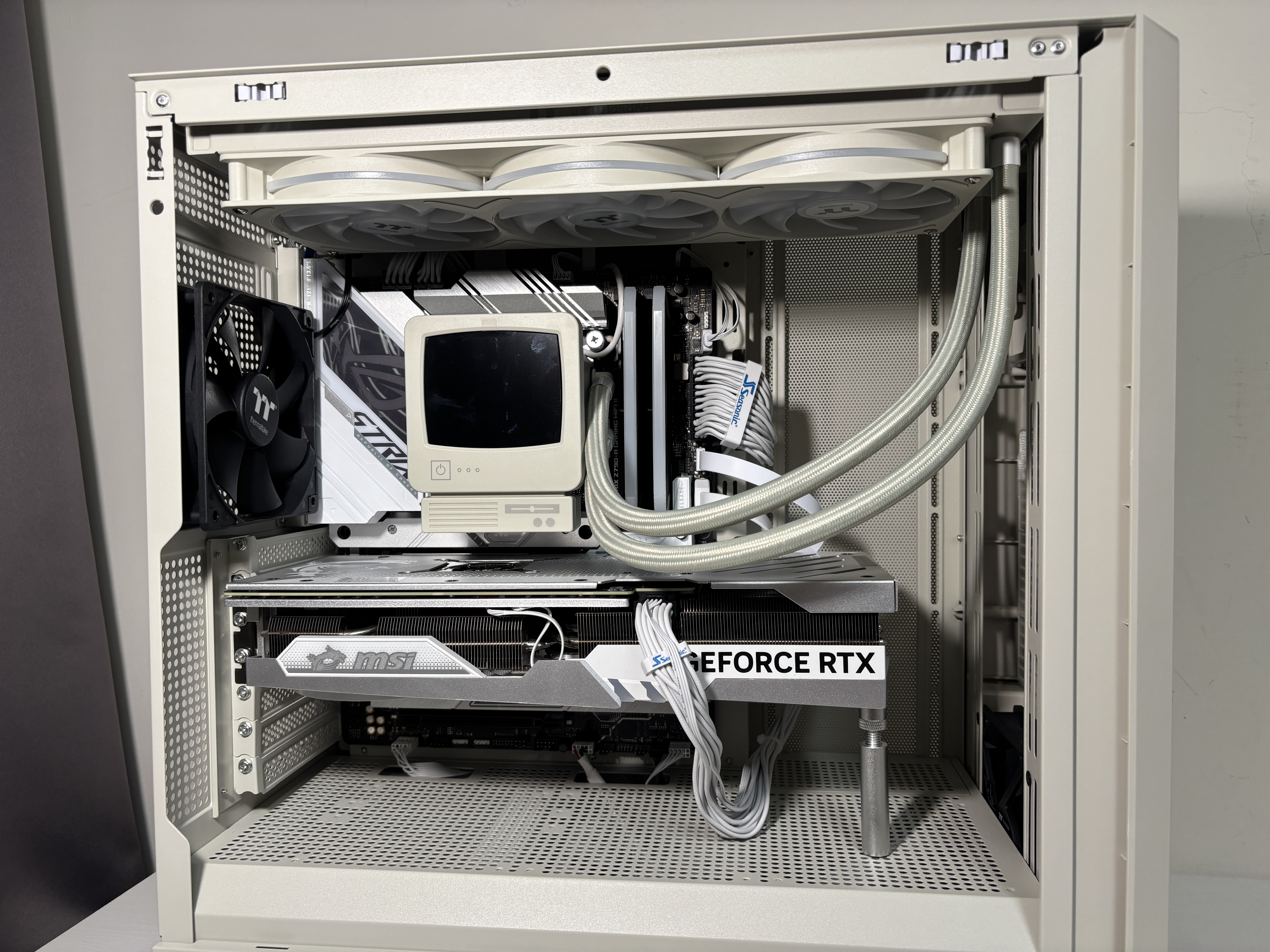

▲很迅速地就組裝完成了,溫潤素雅的復古米白五金骨架,宛如一座量身打造的時代展示櫥窗,將中央的主機板銀白散熱裝甲、白色壓紋模組線材以及顯示卡自然收納其中,也能看得出來純白跟米白的差異!
▲按下電源開關通電點亮,圓形電源鍵正中央隨即亮起一顆純淨的冷藍色指示燈;然而,對於追求極致復古還原度的老玩家而言,這裡卻顯露出一個稍嫌可惜的細節遺憾,缺少了靈魂般的「硬碟讀取指示燈(HDD LED)」,少了那顆伴隨系統讀寫而瘋狂眨眼的紅色小燈,難免讓人覺得在情懷營造的最後一哩路上略微留了點白~

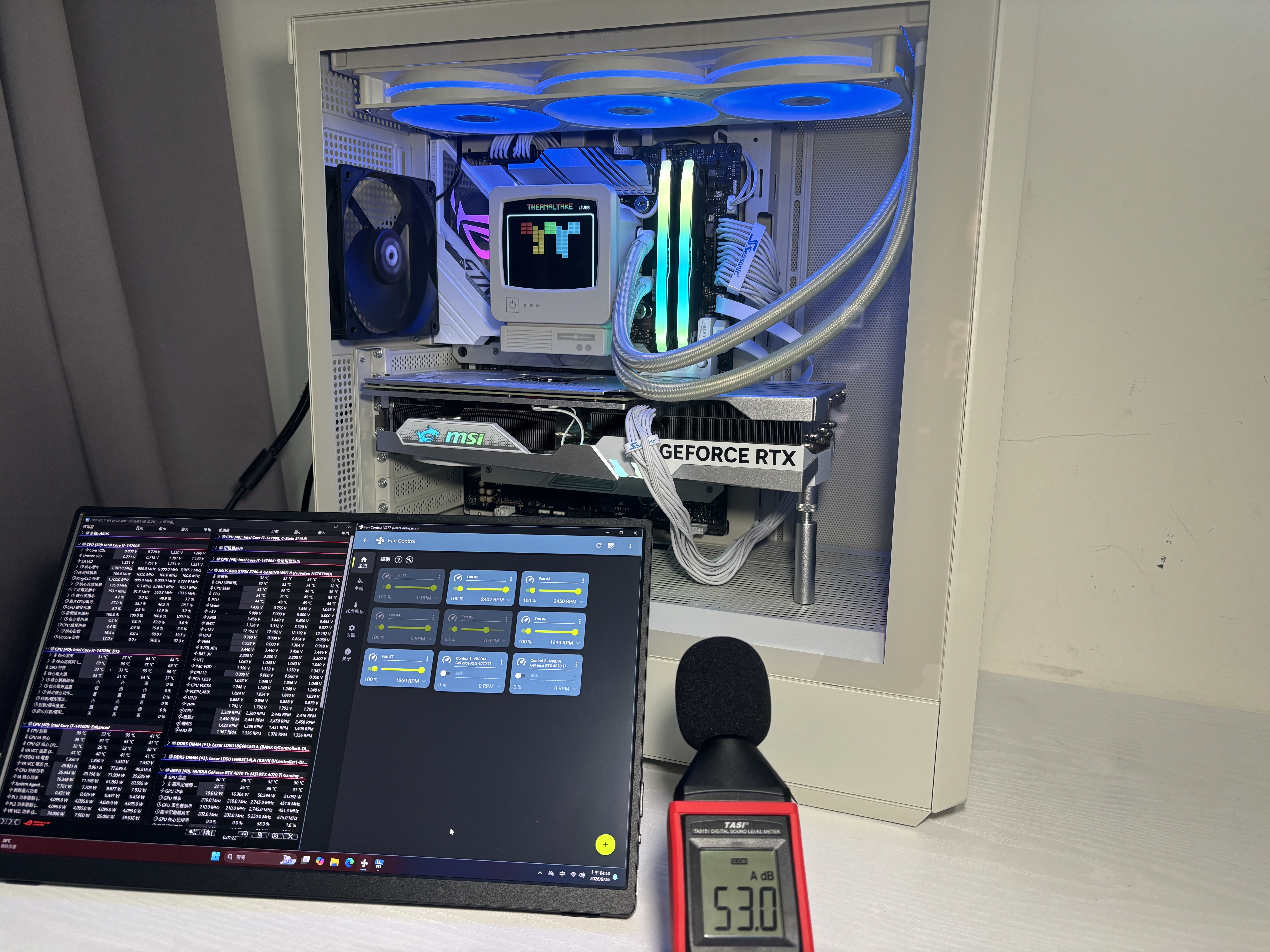

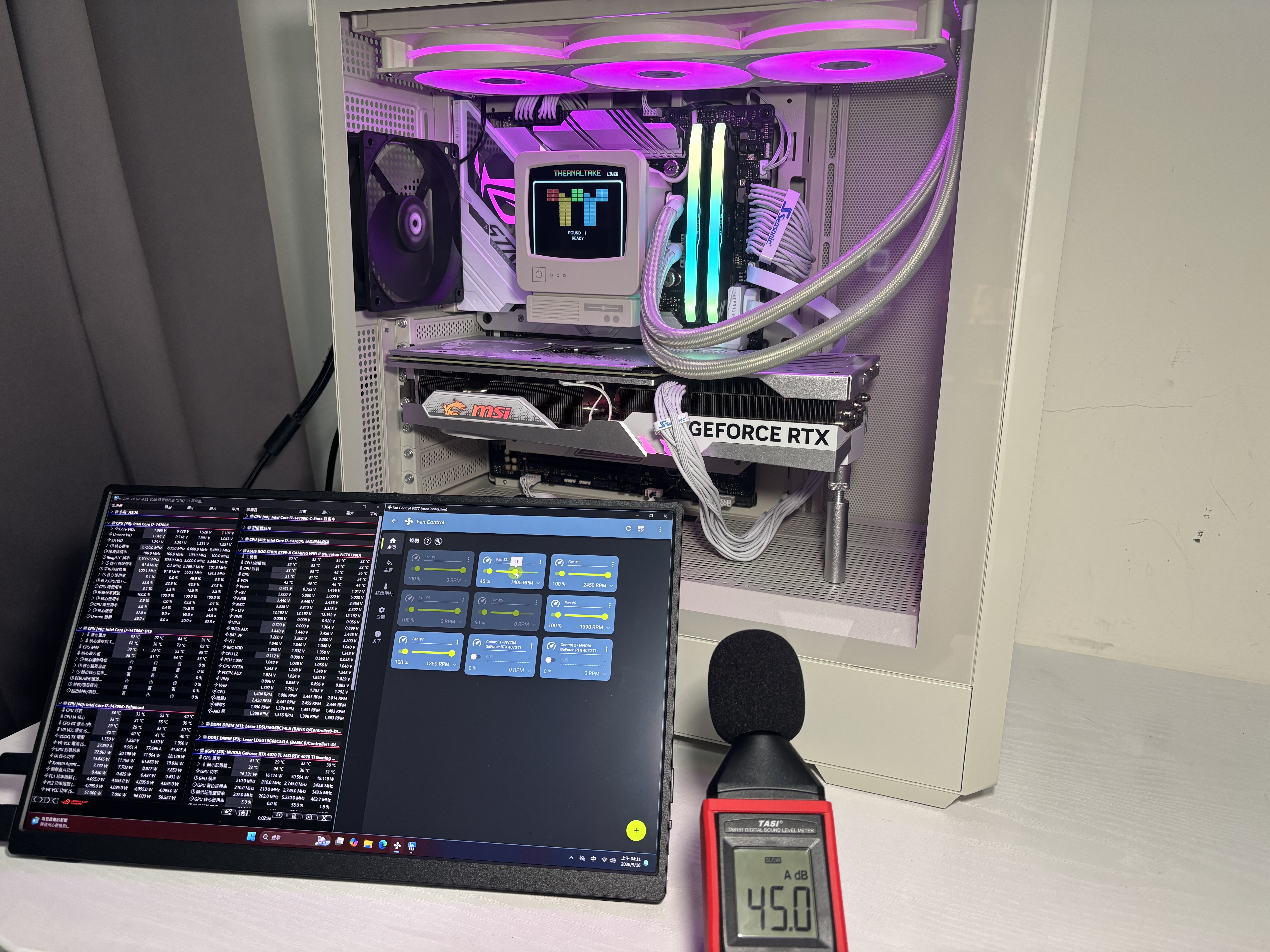

▲在機殼內把水冷風扇以及預裝的機殼風扇都拉滿轉速的狀態下,噪音表現大約是 53 分貝
▲感覺是水冷風扇的轉速比較狂妄了點,往下調整到與機殼風扇差不多的 1400 RPM 左右,此時噪音表現就下降到了一般能夠接受的 45 分貝上下了

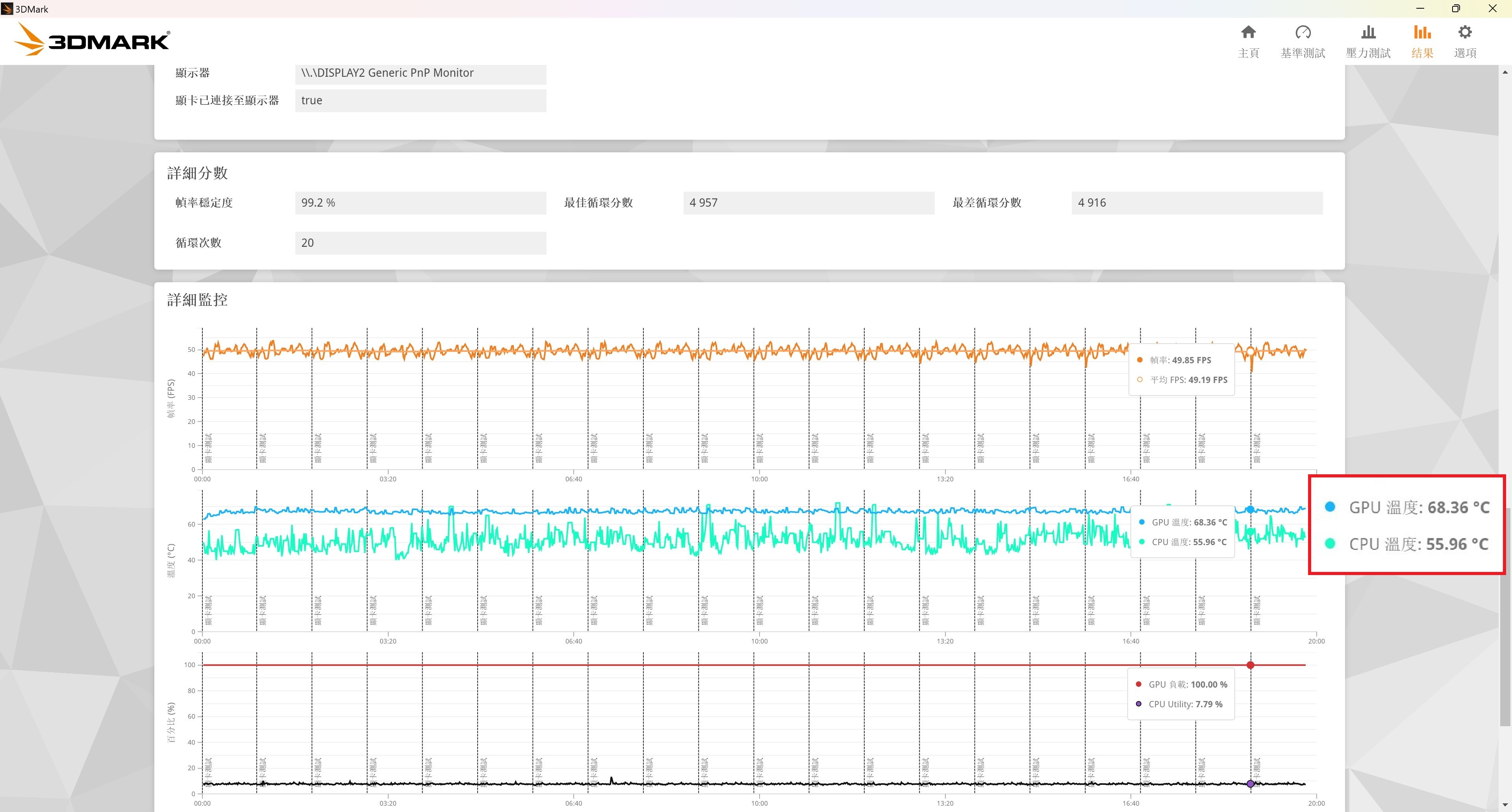

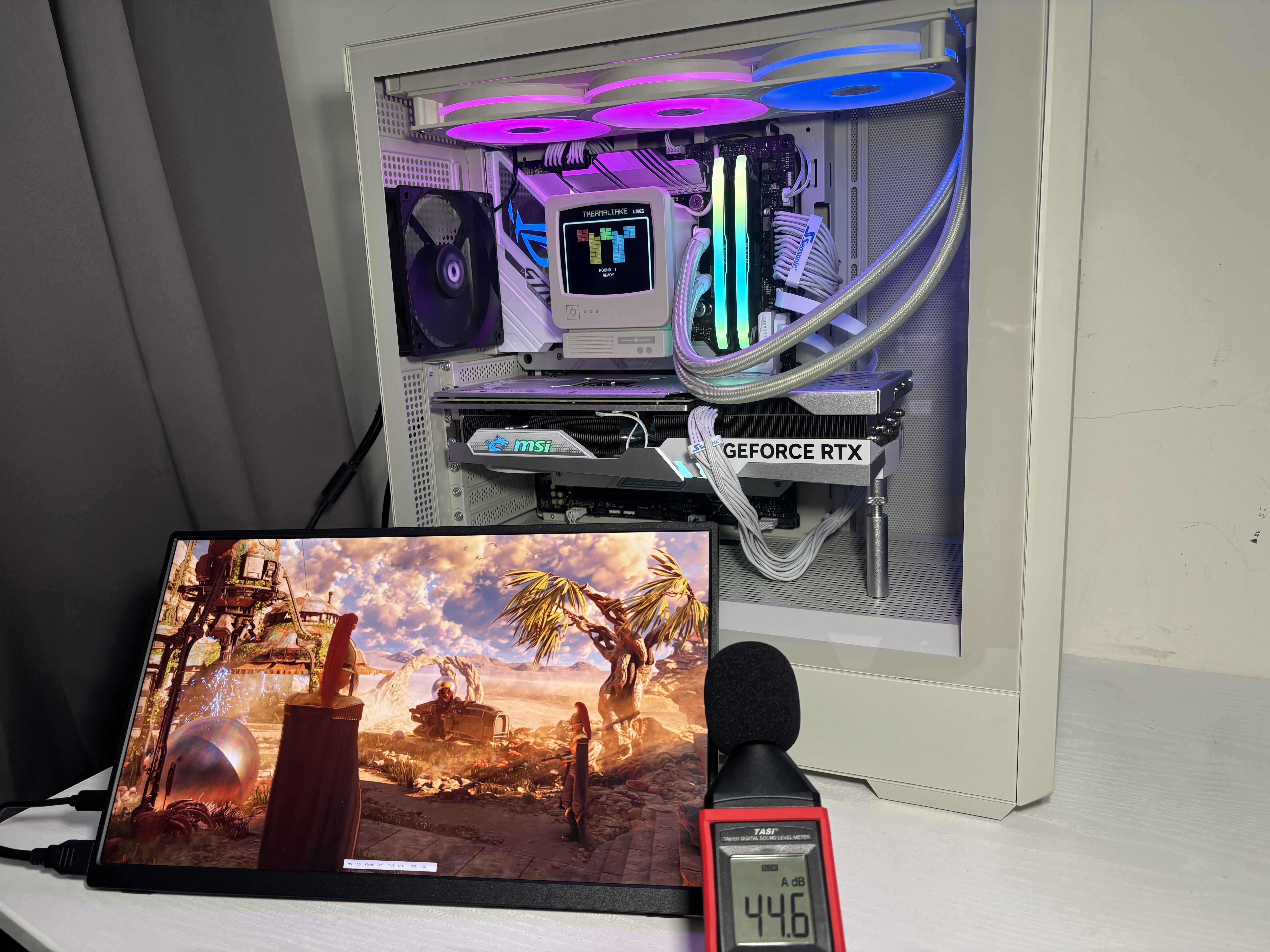

▲接著進一步將機殼與水冷風扇統一調整到 1200 RPM,進行 3DMark Steel Nomad 壓力測試,隨著顯示卡風扇與電源風扇的加入後,測試時的噪音表現也是僅在 44.6 分貝左右而已,完全可以接受的範圍~

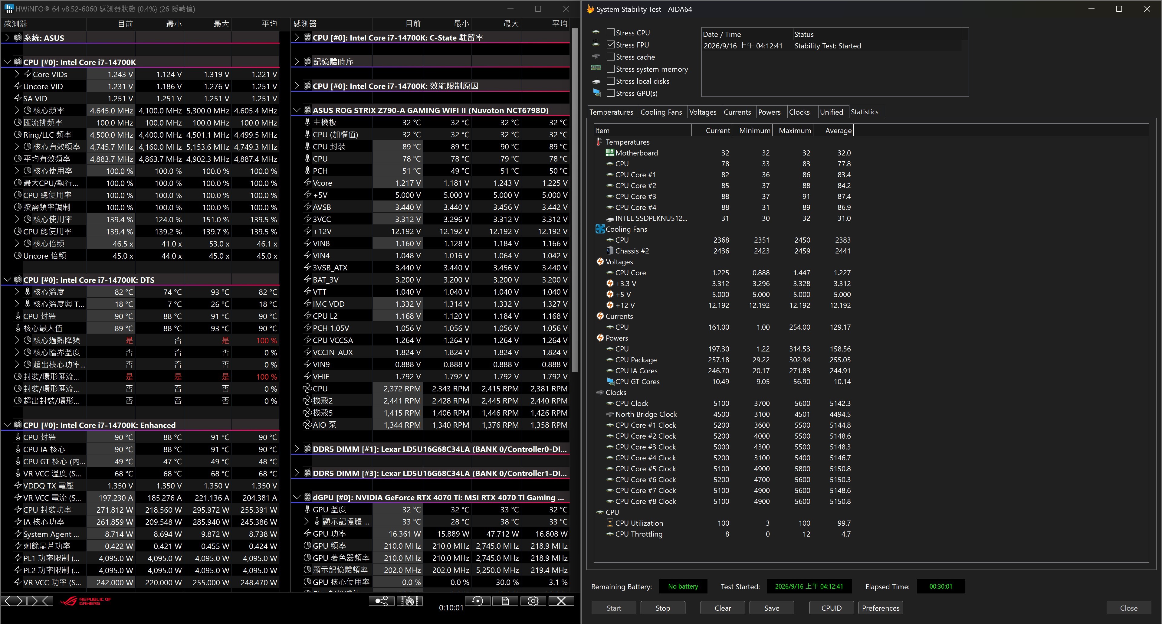

▲在嚴苛的 3DMark Steel Nomad 20 輪壓力測試中,整套系統以高達 99.2% 的超高幀率穩定度強勢過關,顯卡溫度穩定在 68°C 上下,CPU 溫度平均約落在 60 度左右,也印證了這套預設風道並沒有出現傳統機殼常見的明顯積熱悶罐現象~
▲為了驗證這套箱體的真實散熱與風道效能,詩人將 Core i7-14700K 搭配 Retro Ultra 360 水冷排在「開放式裸測平台」與「裝入 Retro 360 TG 閉蓋環境」下,分別進行了嚴苛的 AIDA64 Stress FPU 燒機測試,並透過 HWiNFO 與 AIDA64 擷取完整的溫度與電氣監控數據進行客觀對比,在機殼內同樣是 90 度的溫度牆下,解熱功耗約 255W,比起裸測的 264W 雖然有一點點差距,但完全不是什麼問題,再補幾個風扇就好了~

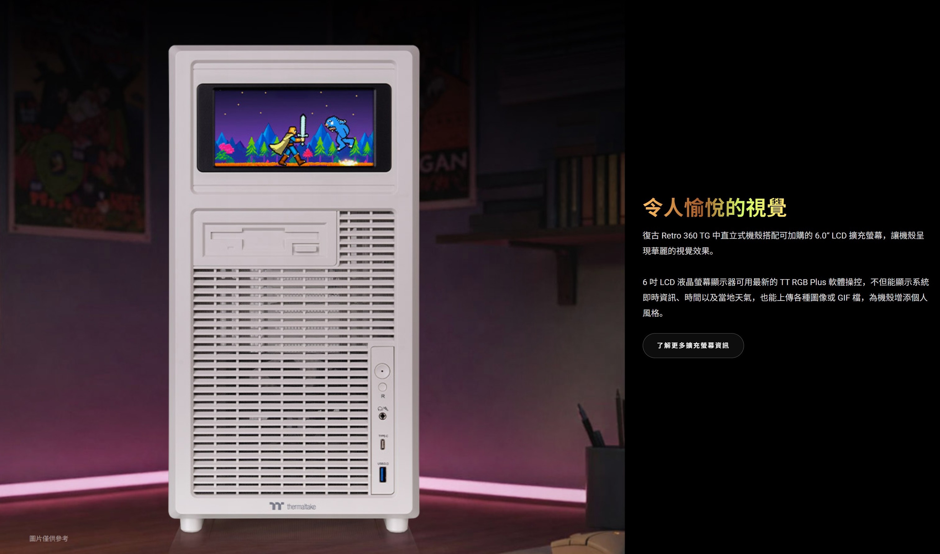

▲如果你想要把復古機殼再弄得更現代化一點,也可以額外選購 6 吋的 LCD 螢幕套件,跟水冷一樣用的是 TT RGB Plus 軟體操作,整體的使用體驗會好上很多,不過加入了如此現代化的螢幕,也是跟「復古」這項最大特色有點衝突…
▲老規矩,依照慣例,每次機殼的開箱,詩人都會再次整理出更加詳細的相關規格給大家參考,記得點讚收藏一下,回去慢慢看,希望對大家都能有所「收貨」!
