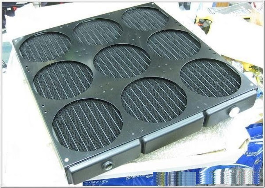

Watercool MO-RA3 9x120 PRO Radiator 超級大冷排開箱

事實上,我覺得改雙水道或改走法對我來講幫助應該不大,因為我的水冷跑完全部冷頭水溫也才上升1度,原先我猜想我的馬達在我多串兩個冷排後,水流速應該會稍稍降低,跑完全部冷頭後水溫應該也會比原先高一些,可是實際上了之後發現,一樣沒變...我只能說,京威你好樣的,串了這麼多東西這顆馬達還能保持這麼高的流量,尤其是我的馬達與水冷頭高低落差接近1.5公尺....
至於製冷片效果為什麼這麼差,問的好,這個我也想知道.....我用的是12706,雖然不是什麼高功率的製冷片,但這效果也太差了......而且神奇的是 +5V 降 0.1~0.3度 +12V還是一樣降 0.1~0.3度,我只能無語問蒼天......
弟近來也想直上9D加製冷單為45製成的I7散熱
但苦無頭緒.....;em44;

QUOTE=taiwanzaon;2882029]事實上,我覺得改雙水道或改走法對我來講幫助應該不大,因為我的水冷跑完全部冷頭水溫也才上升1度,原先我猜想我的馬達在我多串兩個冷排後,水流速應該會稍稍降低,跑完全部冷頭後水溫應該也會比原先高一些,可是實際上了之後發現,一樣沒變...我只能說,京威你好樣的,串了這麼多東西這顆馬達還能保持這麼高的流量,尤其是我的馬達與水冷頭高低落差接近1.5公尺....
至於製冷片效果為什麼這麼差,問的好,這個我也想知道.....我用的是12706,雖然不是什麼高功率的製冷片,但這效果也太差了......而且神奇的是 +5V 降 0.1~0.3度 +12V還是一樣降 0.1~0.3度,我只能無語問蒼天......[/QUOTE]
那我只能說你的致冷片燒掉了!!換一塊吧.....
我會想辦法縮短管線,讓PUMP的負荷較小,
因為串接的東西多,會分成雙水路下去運行,讓水的運行更好!!
小弟的一點建議提供taiwanzaon大參考看看..
但苦無頭緒.....;em44;
9D的冷排實在是不好找,目前CUMA0801那裏有一組,
"HNP-EX9D 全銅水冷排",想要其他的必須都要訂貨,等約一個月!
有興趣可以PM給我..
致冷片的部分很簡單,只要準備一個水冷頭.致冷片.CPU或顯示卡的散熱片,
3樣東西就可以組成冷卻水的元件!! 這裡有我之前發表的水冷加裝副水箱+致冷片
,可以參可一下~

雄大的水冷篇最近每天都看
只是在考慮要先搞個小小2D試試看效果如何
雄大!
縮短馬達管線會造成馬達噪音提高!!
馬達的管子不能太短!
不然會咯吱咯吱~ 嘰嘰嘰嘰的響!!!!

你這樣說我會不好意思啦,那改天PO個3.不露的裸照好了~
(當然不會是我的,PO我的你們會吐吧!!)
說實在2D的散熱效率有差,除非你是裝厚排,
一般都要3D或2D*2的散熱效率,會比較好,
不然你可以先弄一組2D試試,
不滿意再加一組2D.....
我是有點瘋了,才會找個9D回來搞.... = =|||

縮短馬達管線會造成馬達噪音提高!!
馬達的管子不能太短!
不然會咯吱咯吱~ 嘰嘰嘰嘰的響!!!!
;em25;
恩!你說這個情況我有遇過,跟管線跟避震有很大的關係,
一般的橡膠管比較硬比較容易有共振的現象發生,
把管線拉長一點會減低PUMP馬達因為壓力所產生的震動,
管線長也會減低震動..
還有就是我試過泡棉.海綿....
最後我選擇用破毛巾來當PUMP下面的避震墊!!
因為毛巾較柔軟能有效吸收PUMP所發出的震動~
提供大家參考~

目前大多測的都是2600K
而弟的沒有要裝弟的2600K上
是打算裝在1156或1366
看過很多45製成的水冷散熱
似乎沒法達到要求
2D厚排或9D會比較有可能用
但還在考慮中畢竟這一塊也是會入魔的:PPP:
