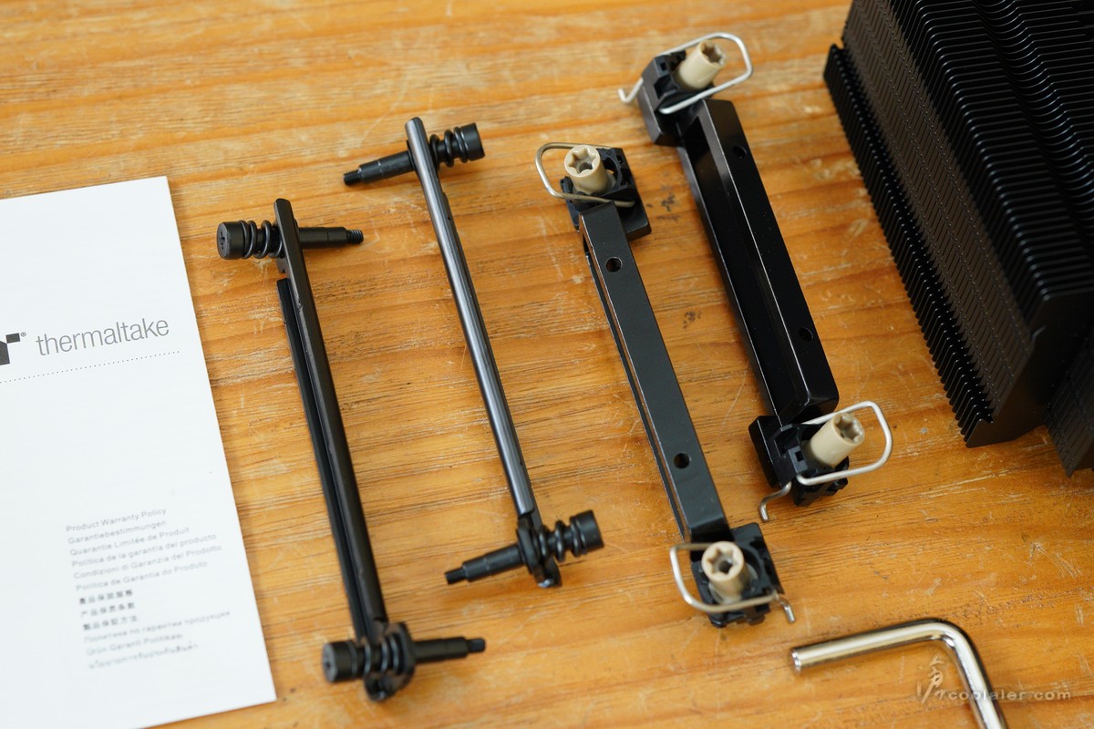

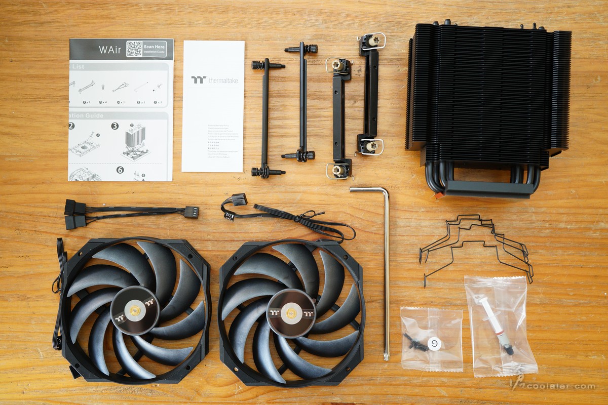

配件有說明書、保固說明、sTR5 / SP6 支架、LGA4677 支架、2轉1 PWM 連接線、2顆 TOUGHFAN 14 Pro 風扇、星型螺絲起子、安裝螺絲、散熱膏、風扇鐵絲扣具。

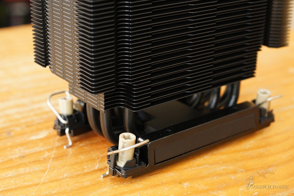

左邊是 AMD sTR5 / SP6 扣具支架,右邊是 Intel LGA4677。

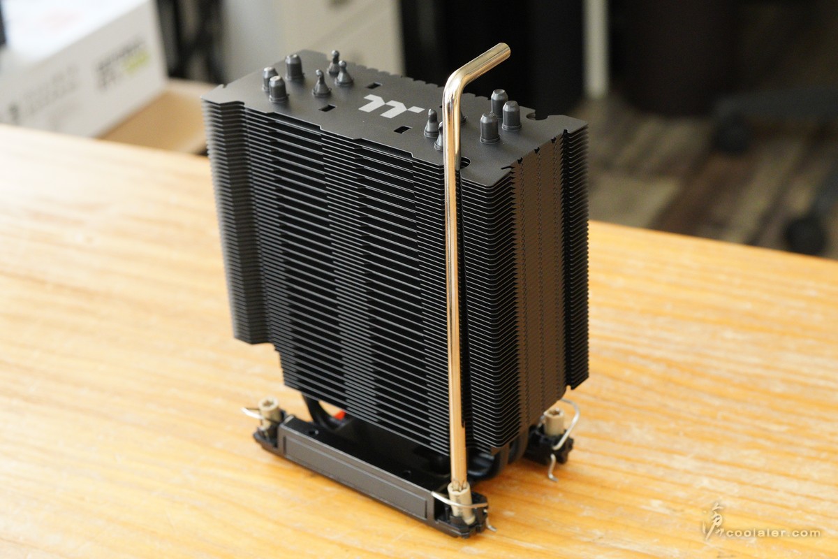

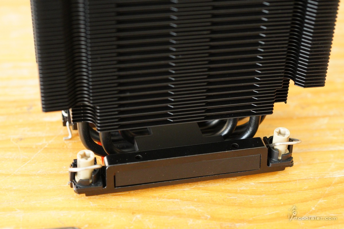

Intel 的比較特別,上固定是星狀螺絲。
配件上也給了一支星狀的螺絲起子,散熱器側邊有開溝槽,即便有裝風扇仍可以穿過固定。

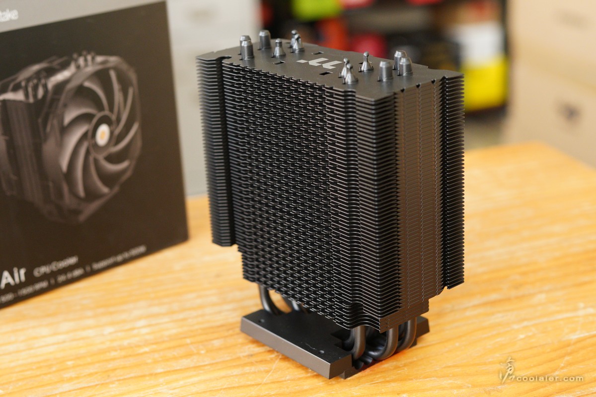

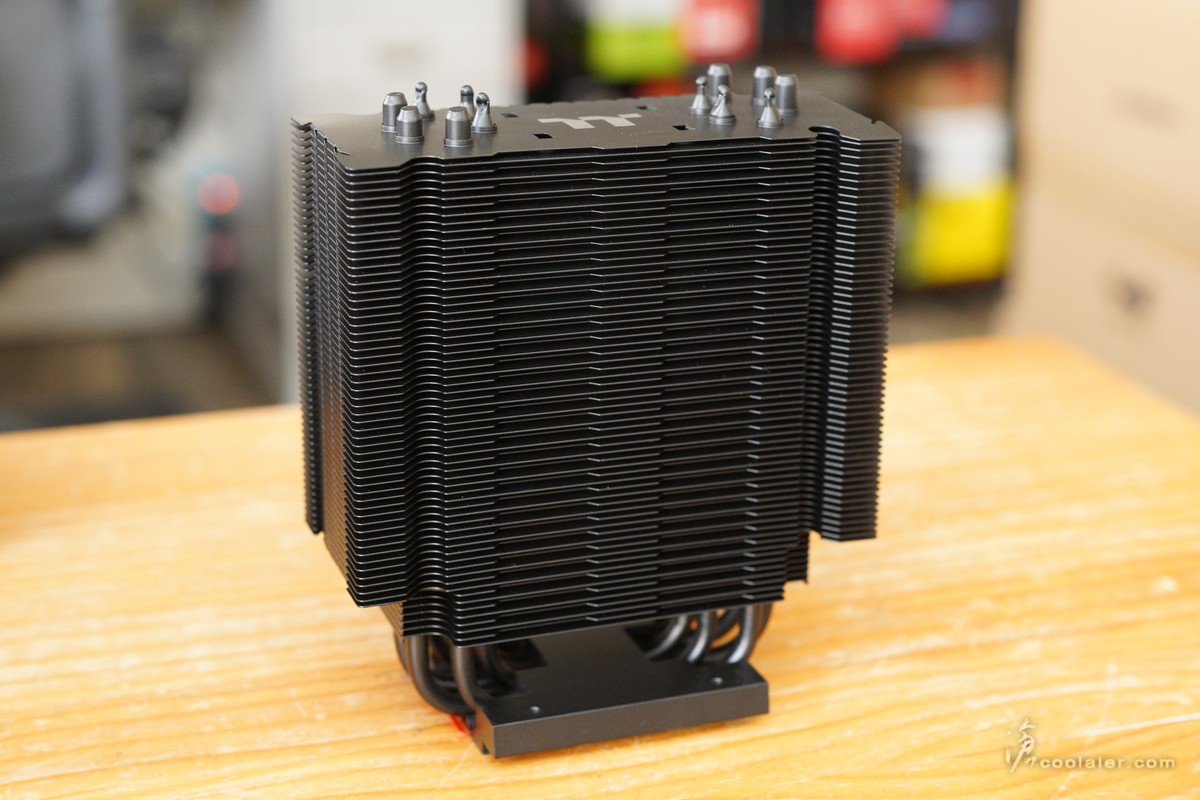

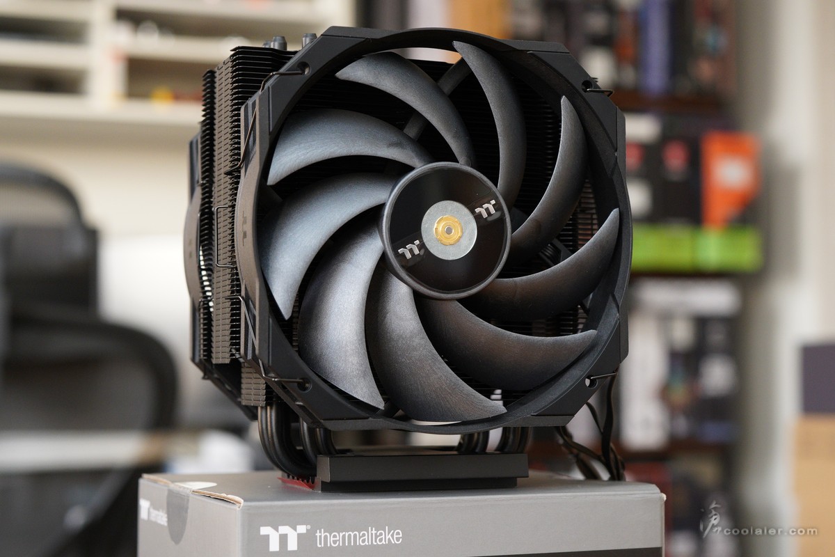

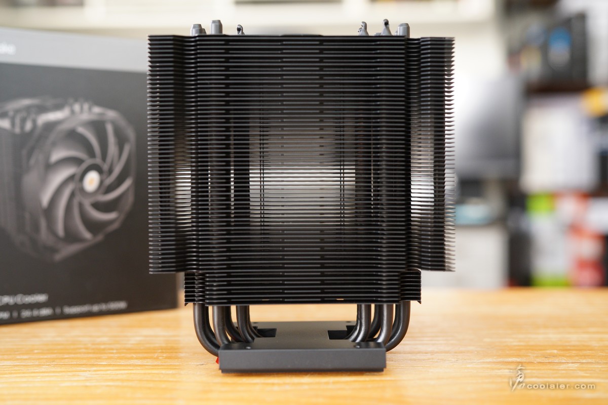

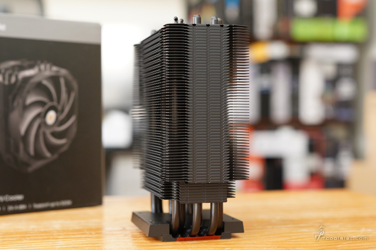

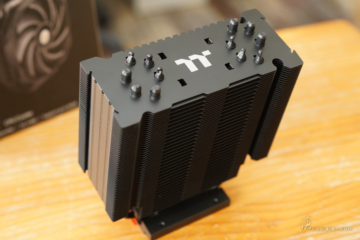

散熱器本體為單塔型設計,高度16.5公分,整體黑化烤漆。

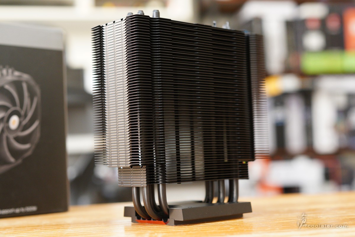

側邊隱約可見穿插於鰭片的熱導管。

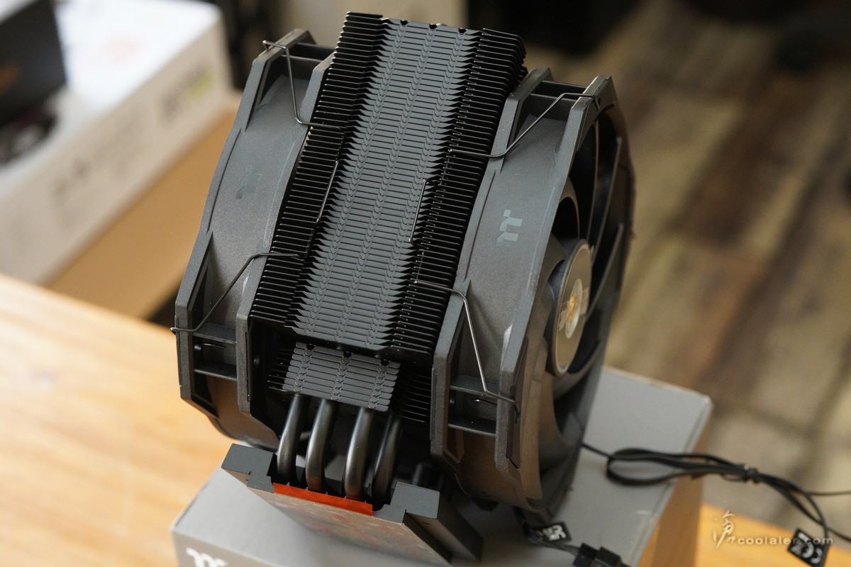

兩側邊有溝槽,用於卡住風扇的扣具。
散熱鰭片刻意採用錯落式交疊,優化散熱效果。

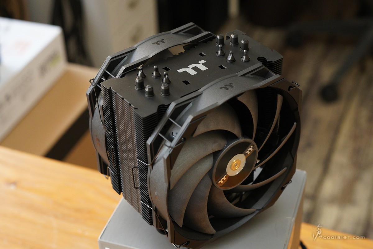

頂部有 TT Logo 字樣。

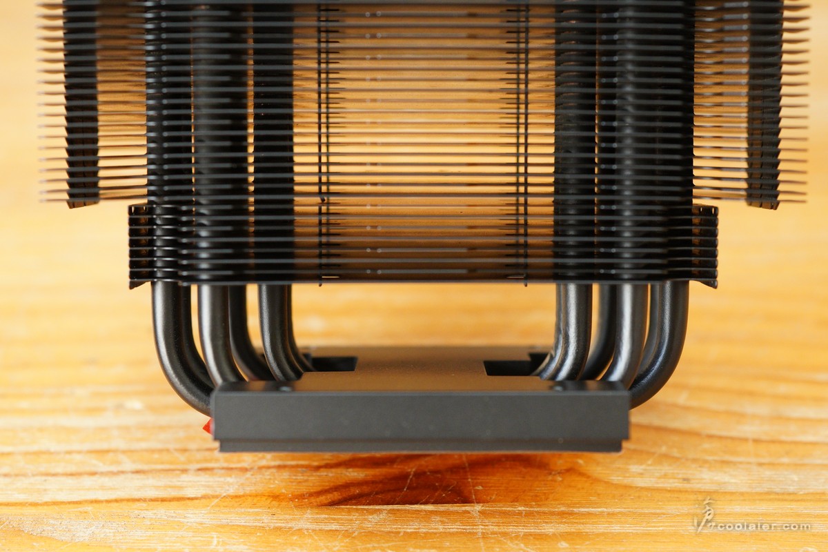

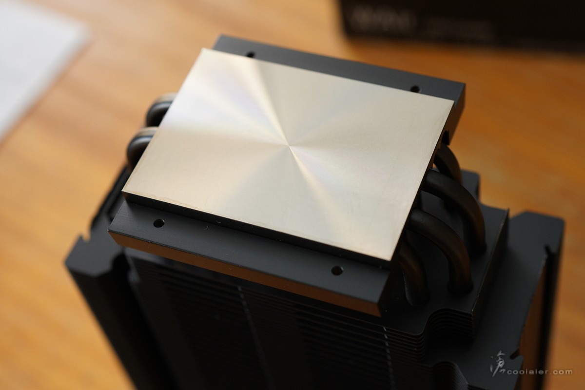

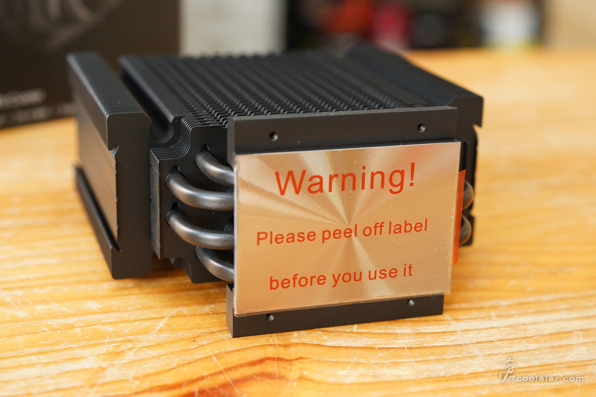

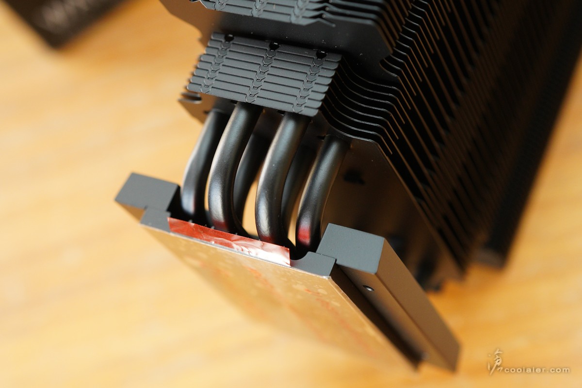

底部為大面積鍍鎳銅底,因為是針對工作站級處理器,所以接觸面也比一般塔型散熱器要大得多。
搭配六根 6mm 熱導管,熱導管與散熱鰭片、銅底之間採用高品質的錫膏接合,增強連接與散熱效能。
六根熱導管採用 U 型經過銅底穿插於散熱鰭片,熱導管之間交錯,讓風扇可以直吹散熱。

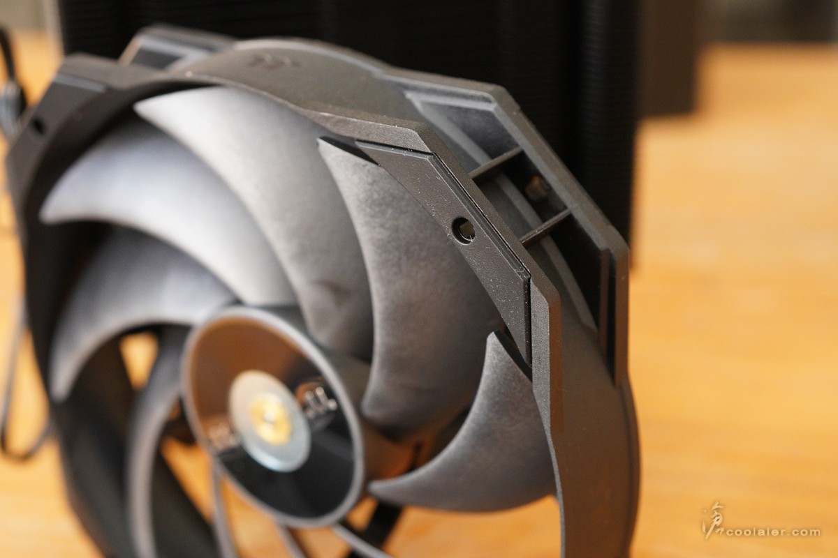

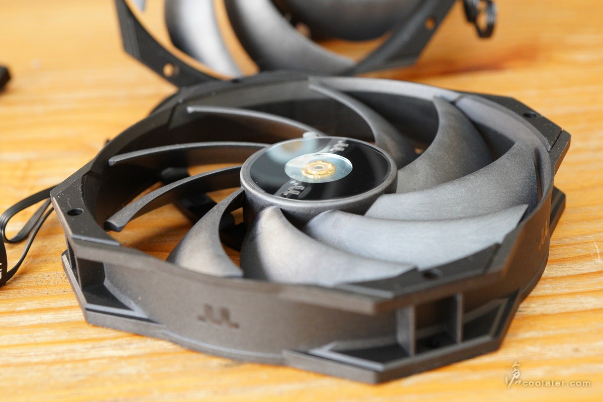

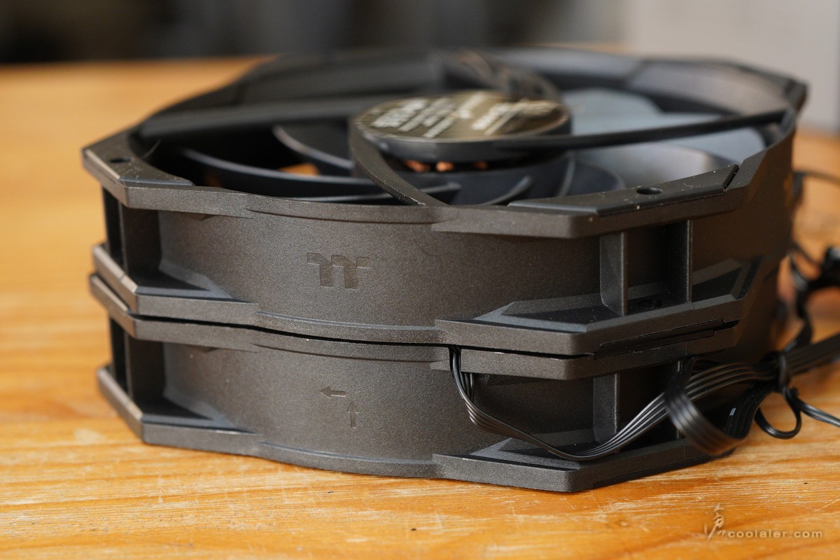

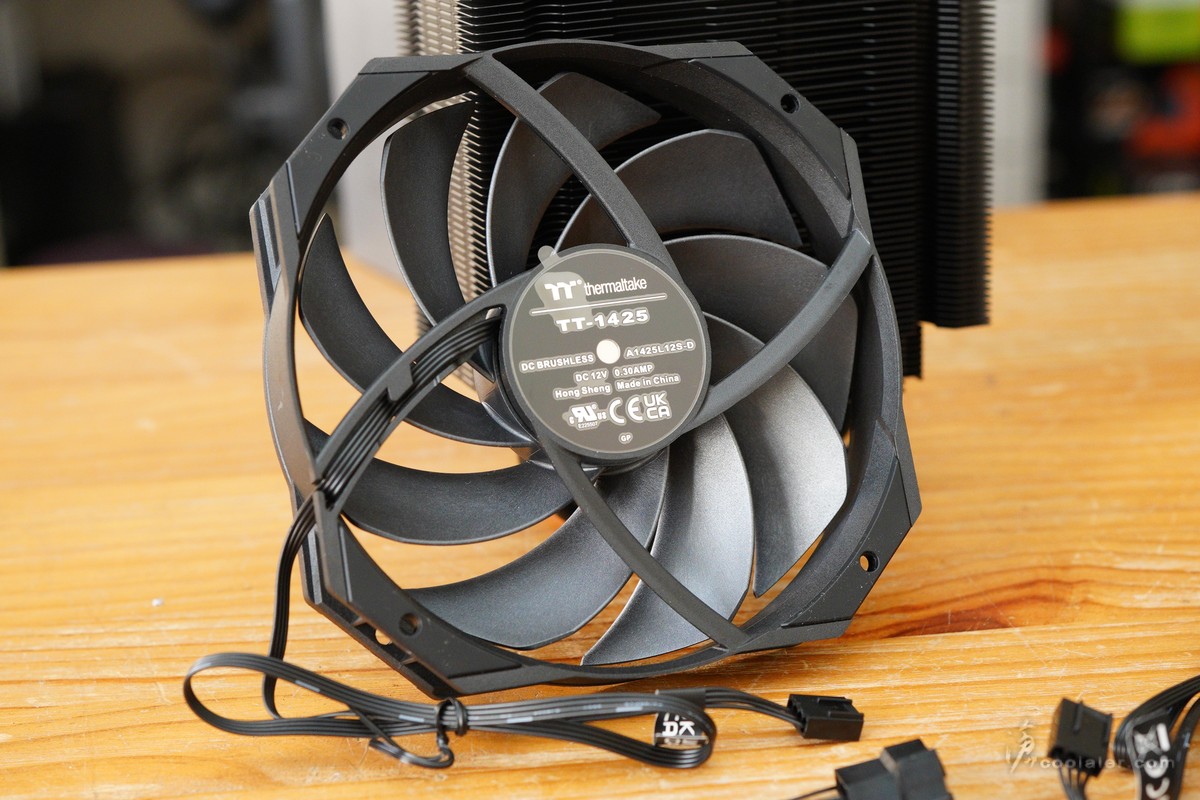

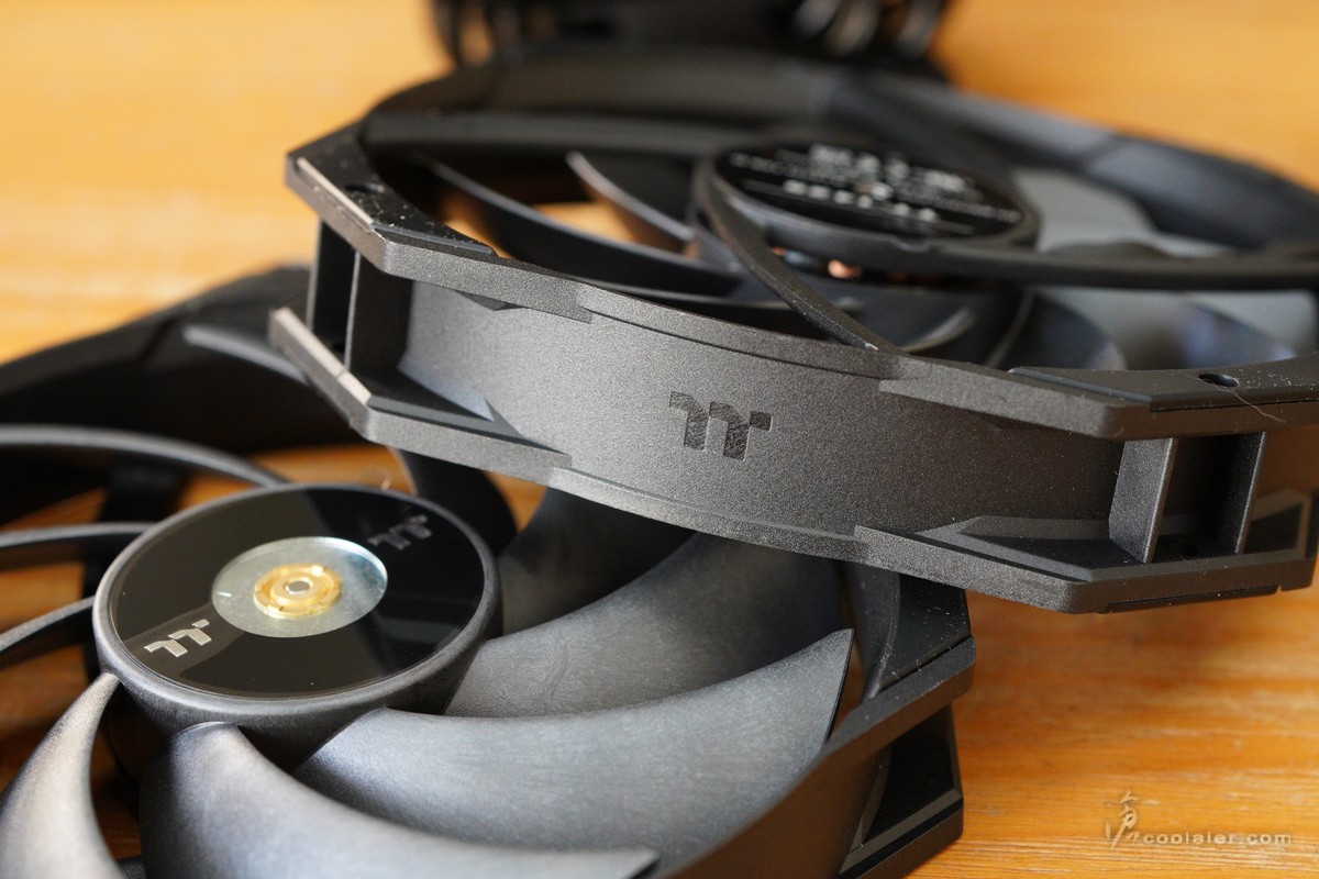

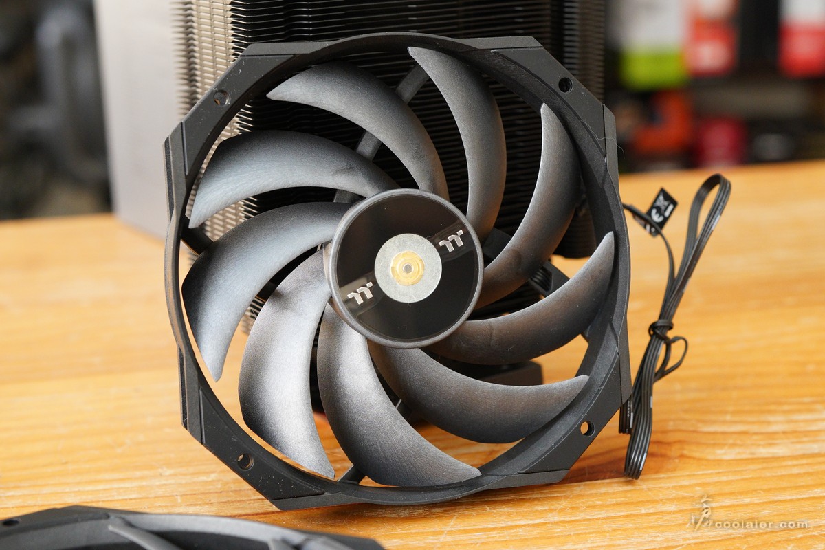

搭配的風扇是 TOUGHFAN 14 Pro ,整體也是黑色,扇葉採用特殊液態結晶化合物(LCP)製成,可有效降低高轉速時產生的震動。另外風扇規格,轉速 500~1500 RPM,風量 83.4 CFM,靜壓 1.86 mm-H2O,噪音值 24.4 dBA,這數值來看算是相當安靜。
風扇框側邊有 TT Logo 與標示風扇出力方向。
風扇四邊正反都有橡膠墊,可防止共振音。
12V 0.3A。

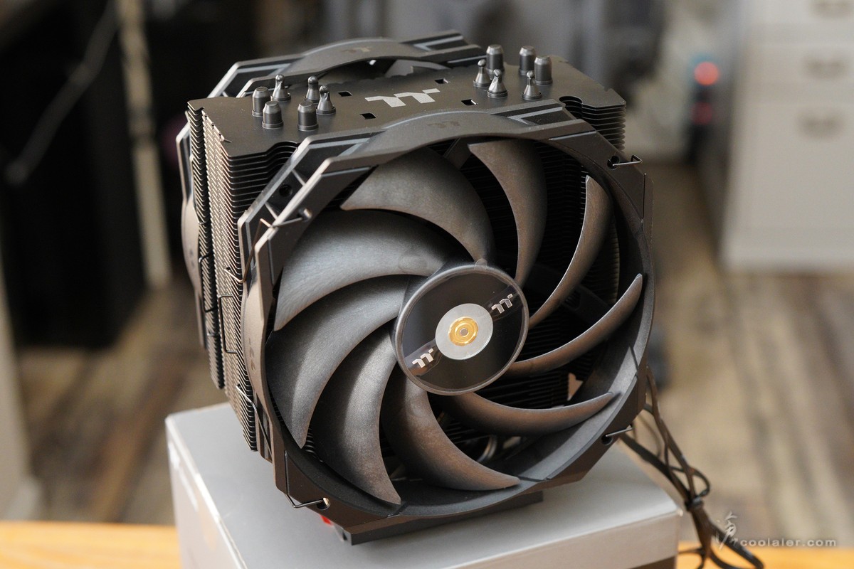

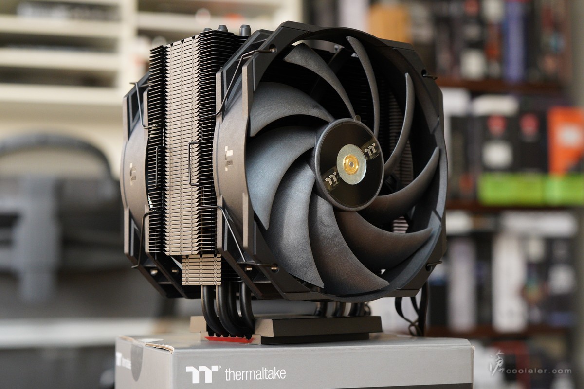

風扇安裝,鐵絲型扣具穿過風扇側邊孔位,扣在散熱器側邊。這部分可以調整高低,如記憶體散熱片有干涉,就可以調高來避開。

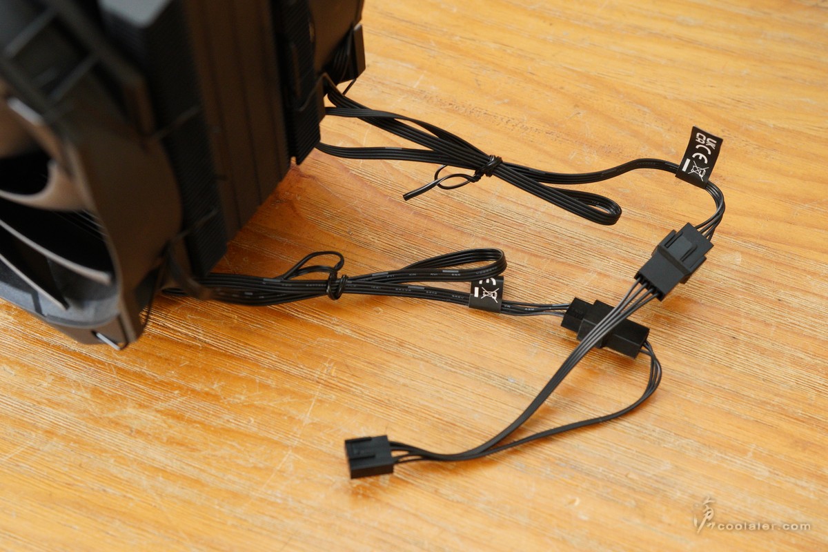

兩顆風扇透過配件的 2轉1 PWM 連接線串接。
整體黑化,看起來是低調的風格路線,也並沒有花俏的 RGB 燈效。
