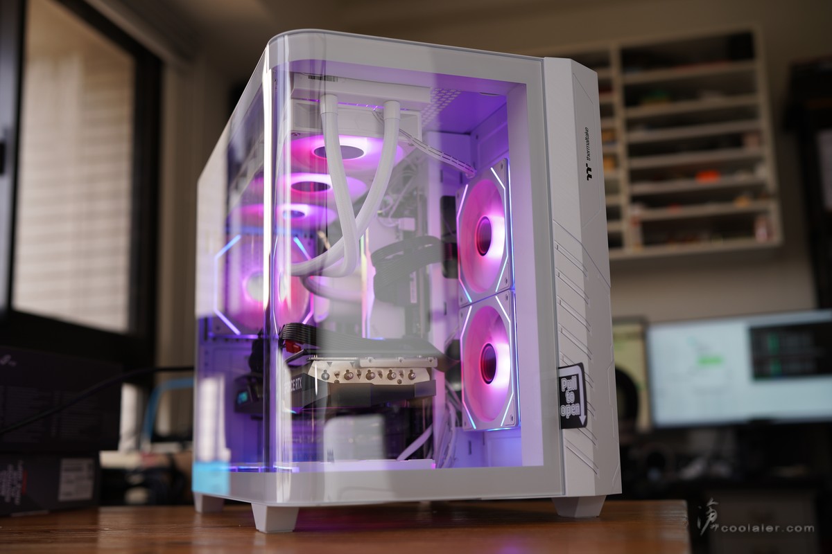

TT ( ThermakTake ) 最近推出了新款機殼,型號 Vision 330 CR ARGB,主要可支援背插式主機板,並採用了曲面玻璃,消除一般海景房兩片玻璃帶來的接縫,用以完整呈現機殼內的硬體與燈效。除了視覺,在散熱的部分出廠就配置了6顆12公分 Infinity ARGB 風扇,底部3顆能直接針對顯卡加強散熱。

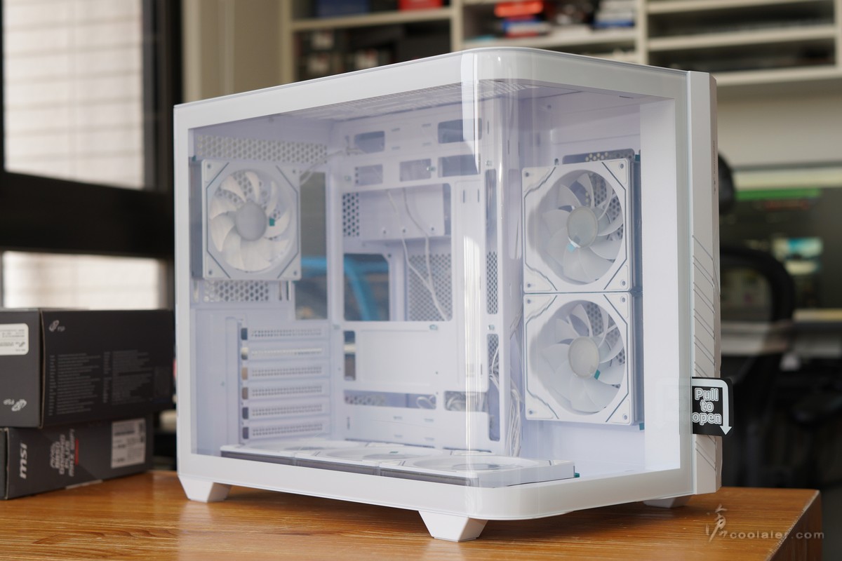

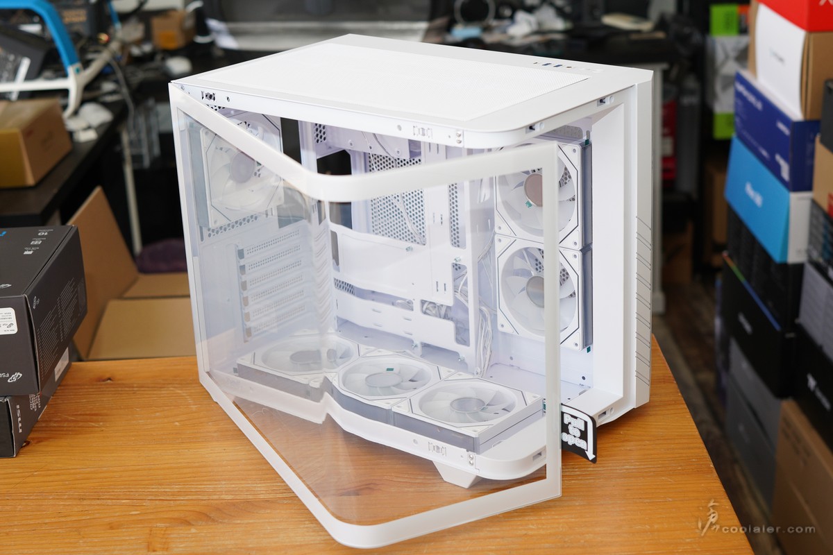

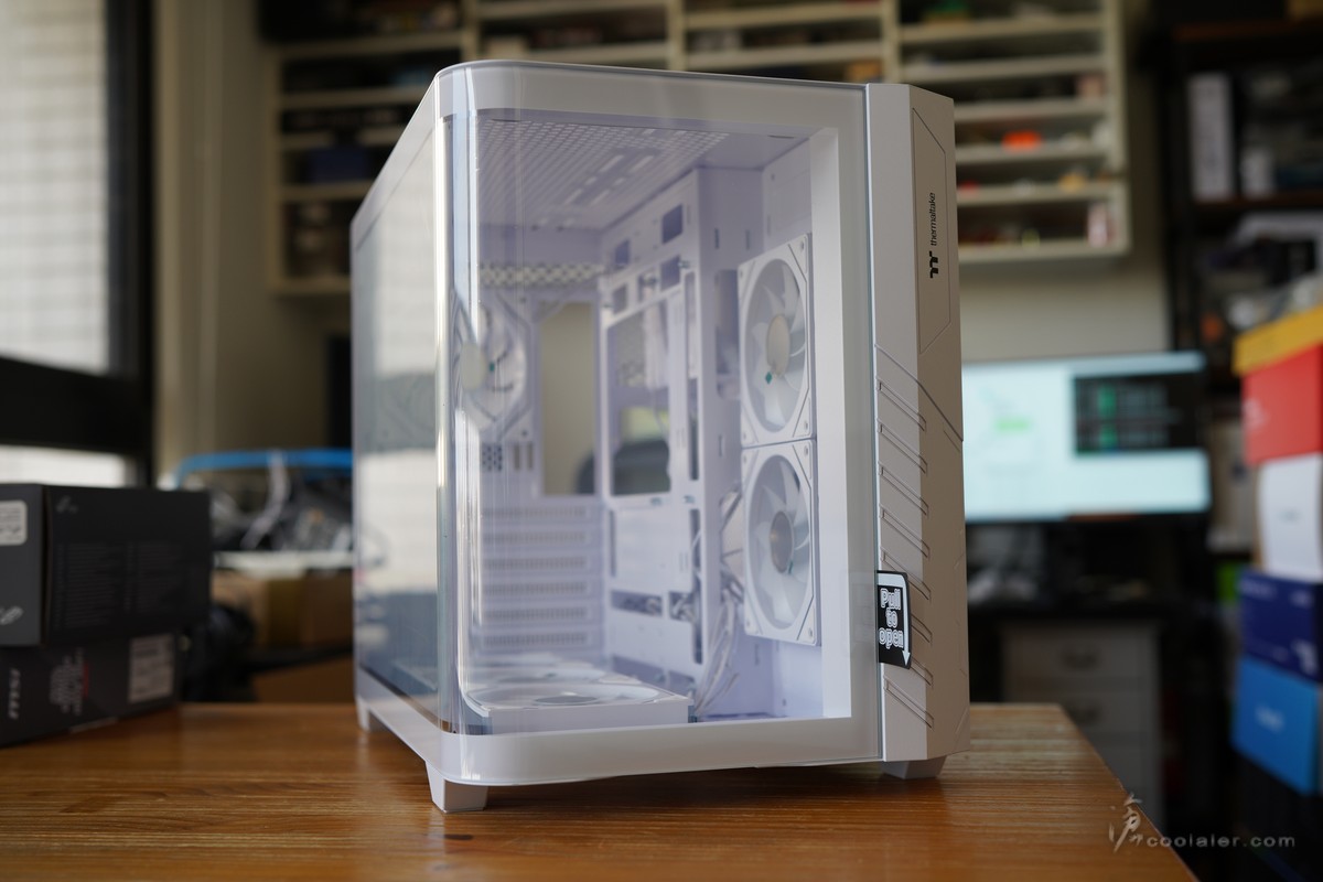

TT Vision 330 CR ARGB 白色版本,因為電源倉配置在右側的關係所以整體高度比較低一點,但相對就比寬一些就是。面板與左側邊採用一片曲面玻璃,少了支撐柱以及兩片式的銜接縫,看起來又更為簡潔。

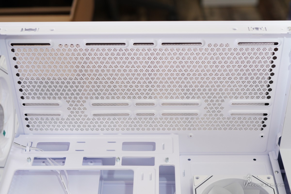

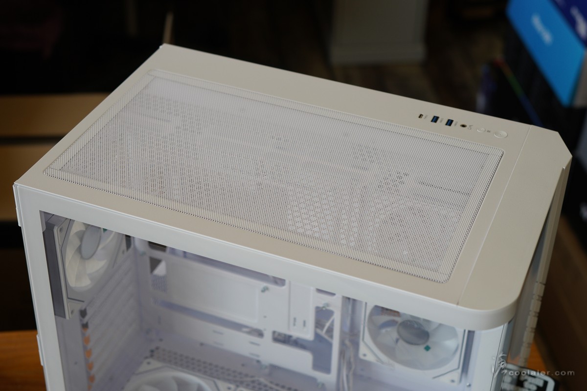

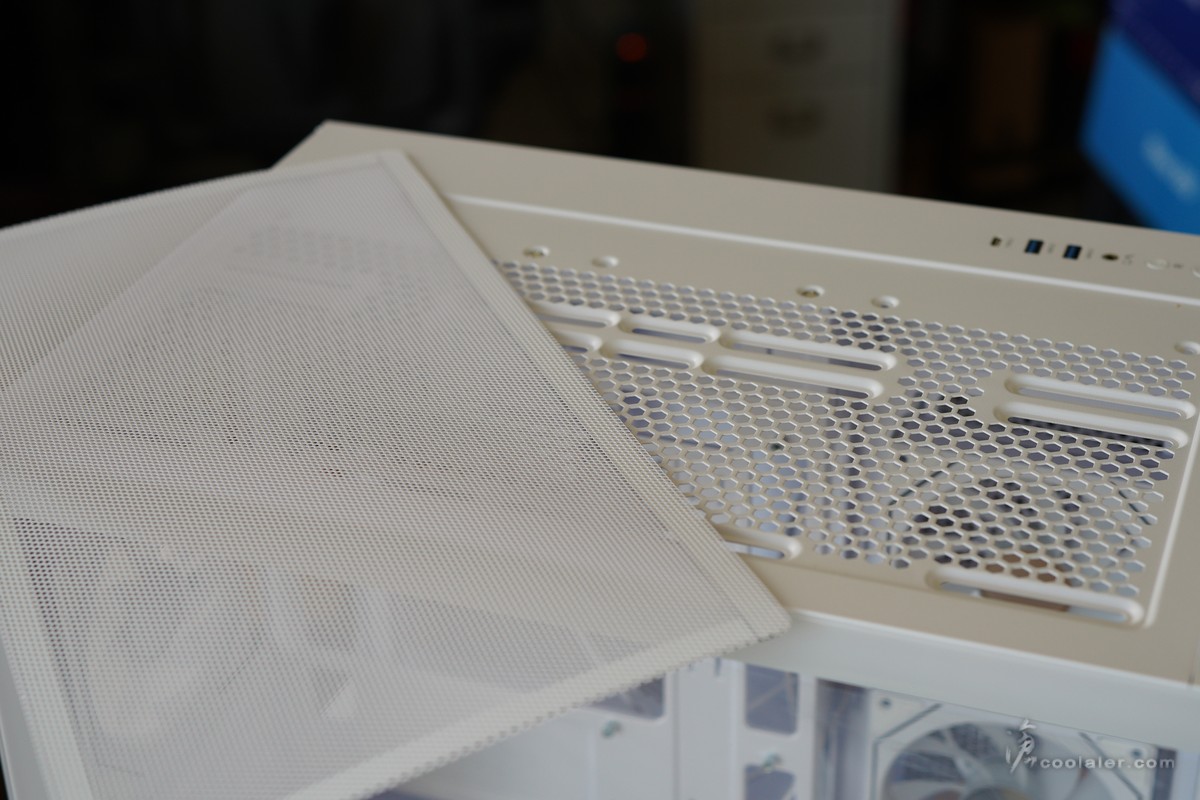

頂部,大面積通風孔,外部鋪有磁吸式濾網。

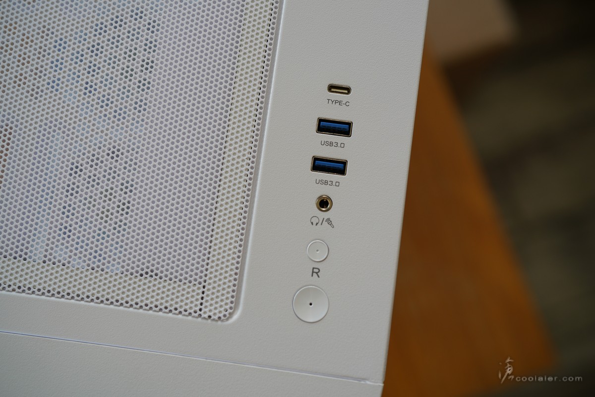

IO 在頂部右側邊位置,USB Gen 2 Type-C x1 、 USB 3.0 x2 、耳麥孔、重置鍵、電源鍵。
正面就可以看到內部完整硬體,右側邊後方用於放電源倉,所以右側會有一點空間,使用邊條綴飾。

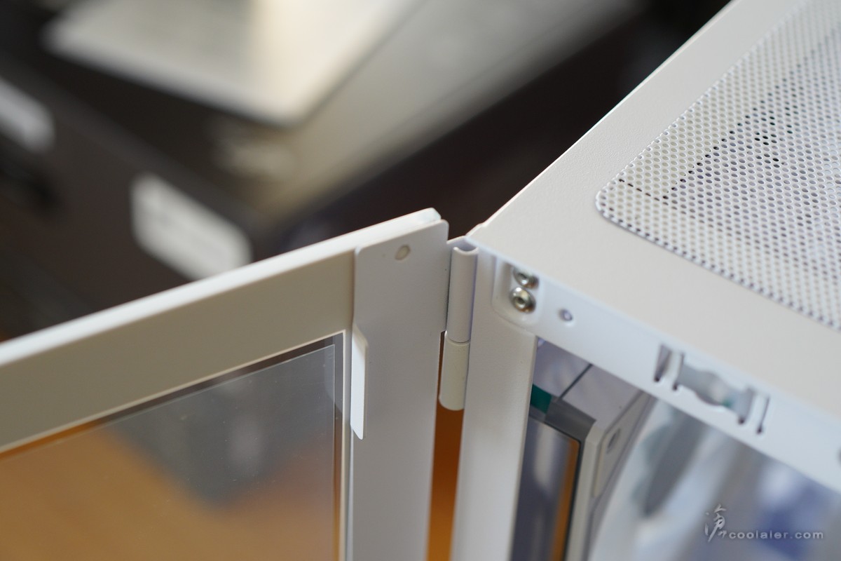

在正面玻璃右下角黏有一塊紙片,Pull to open,這塊紙片往左側邊拉可以開啟玻璃門。
如下圖,比較特別的是採用了門片式開啟設計。

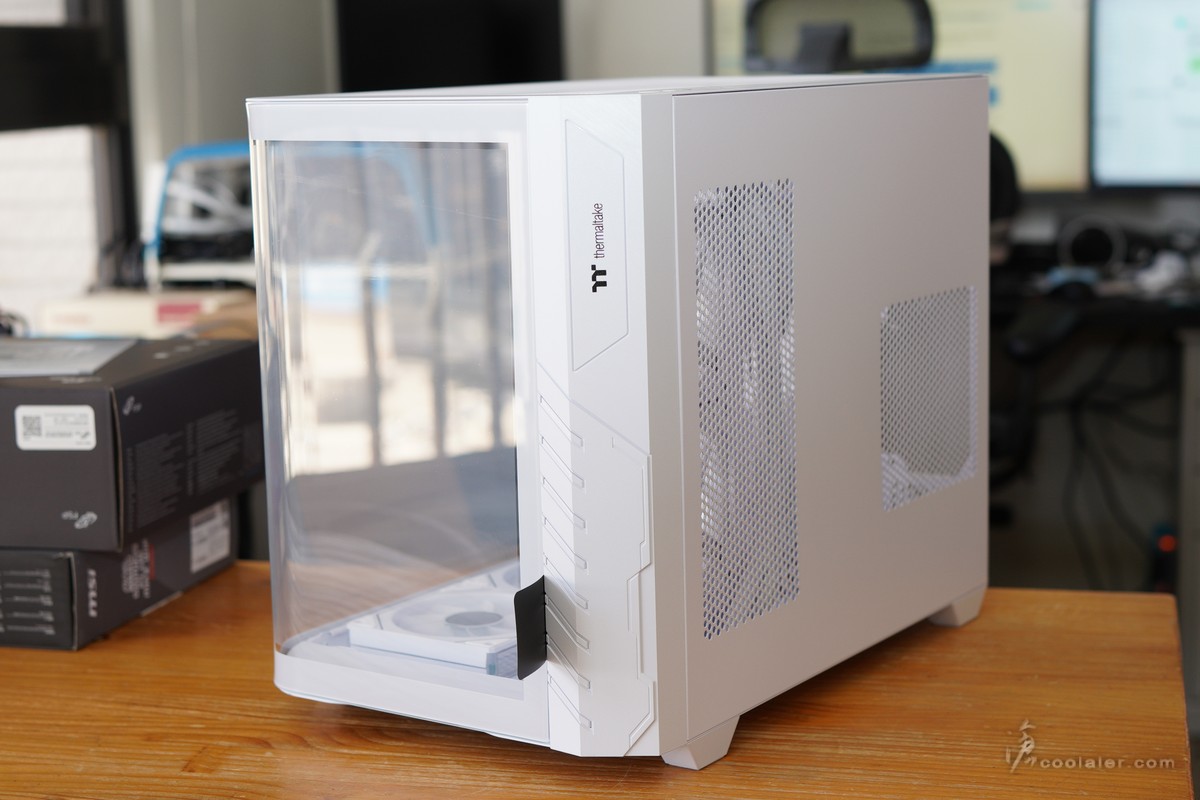

右側板對應前側風扇以及後側電源供應器都有通風開孔。

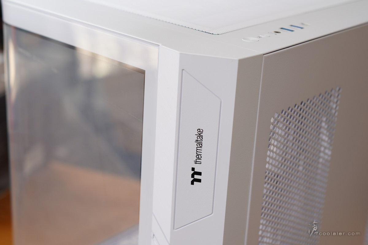

面板右上側有 TT 的 Logo 標誌。

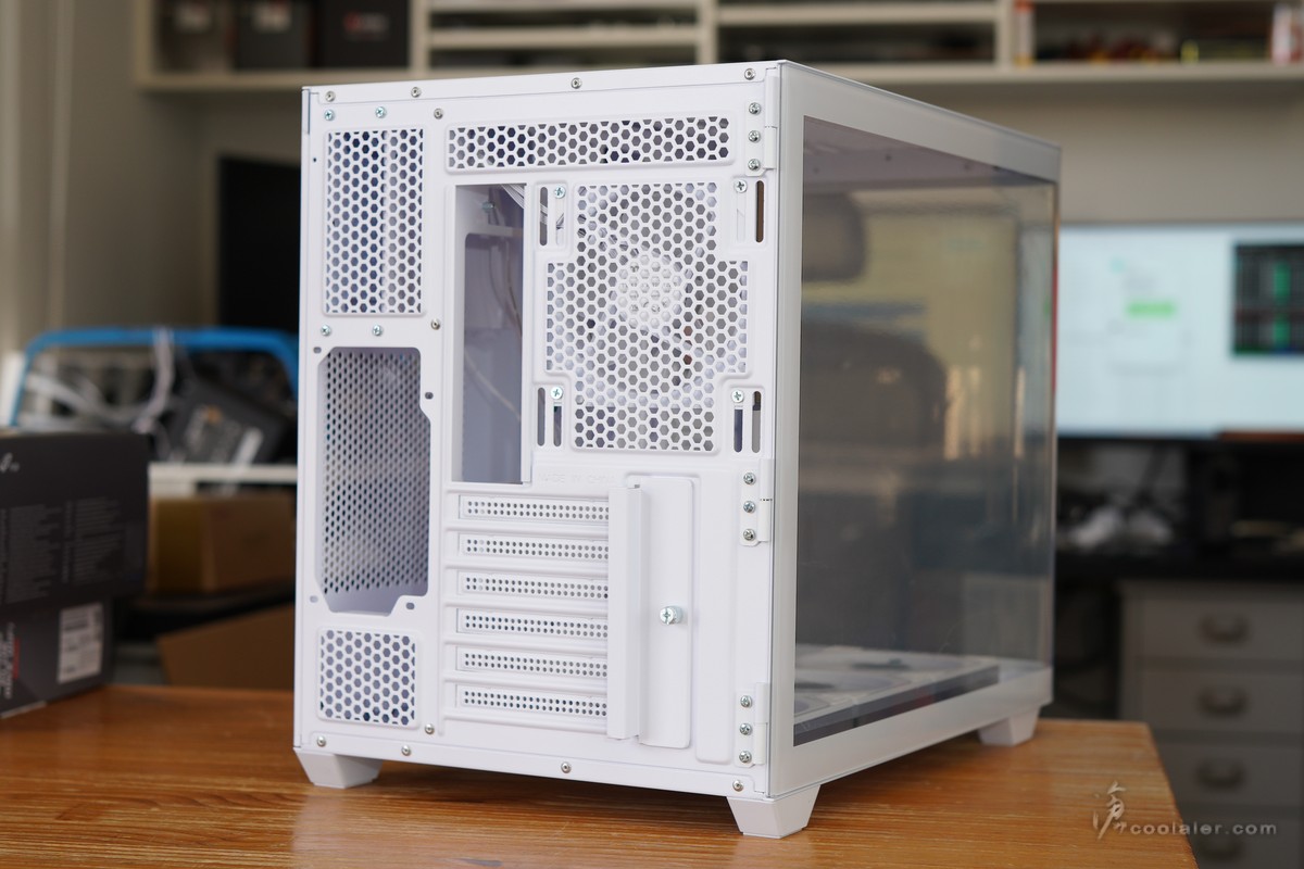

後方,電源供應設置在主機板後方,採用直立放置,電源上方是硬碟安裝位,也有對應通風孔。
後方連接玻璃的部分採用旋轉支柱,玻璃往上抬就可以拆下。

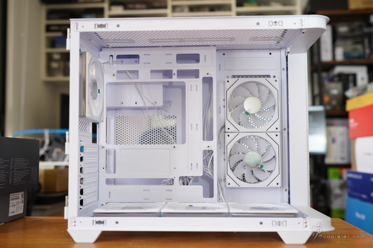

內部,Snow 版也就整體都白色。支援背插式主機板,有預留背部 IO 開孔。
從安裝螺絲位可以判別上方預留的空間還不算小。
頂部可安裝3顆12公分或2顆14公分風扇,亦能對應同尺寸水冷。

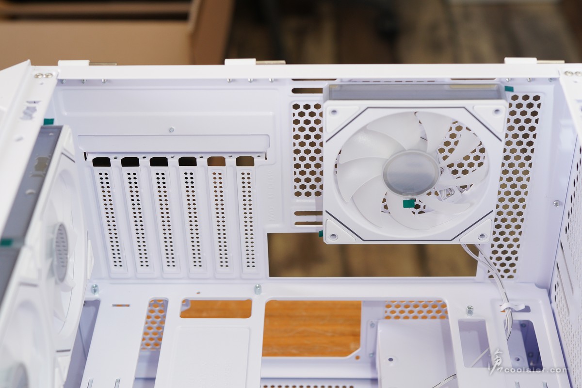

後方預裝1顆12公分 Infinity ARGB 風扇,這顆風扇可以稍微移動,上方如有安裝水冷時,可以把它往下移。另外安裝槽是6個,沒給到7個的原因是因為底部有風扇,給了也用不到。擴充卡槽檔板是一次性拆卸,比較可惜。

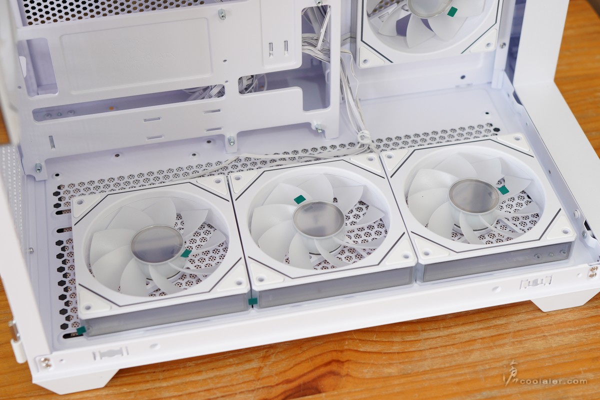

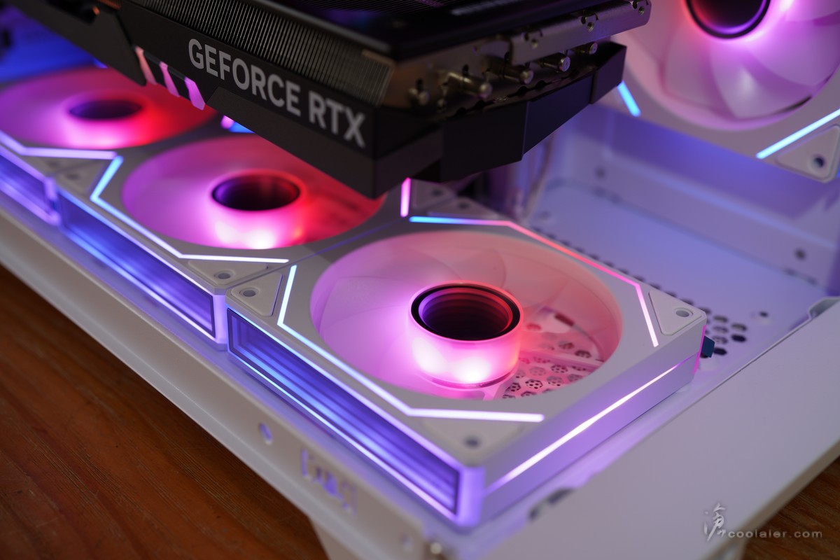

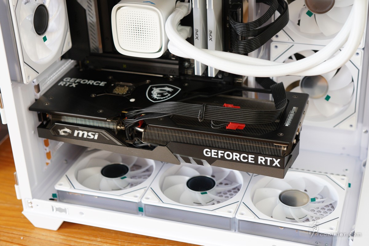

底部預裝3顆12公分 Infinity ARGB 反葉風扇,可以直接針對顯卡進行散熱。

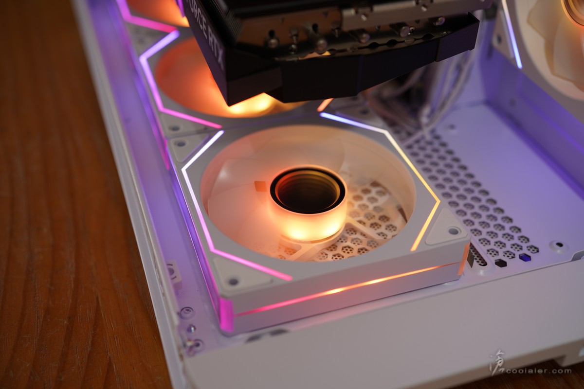

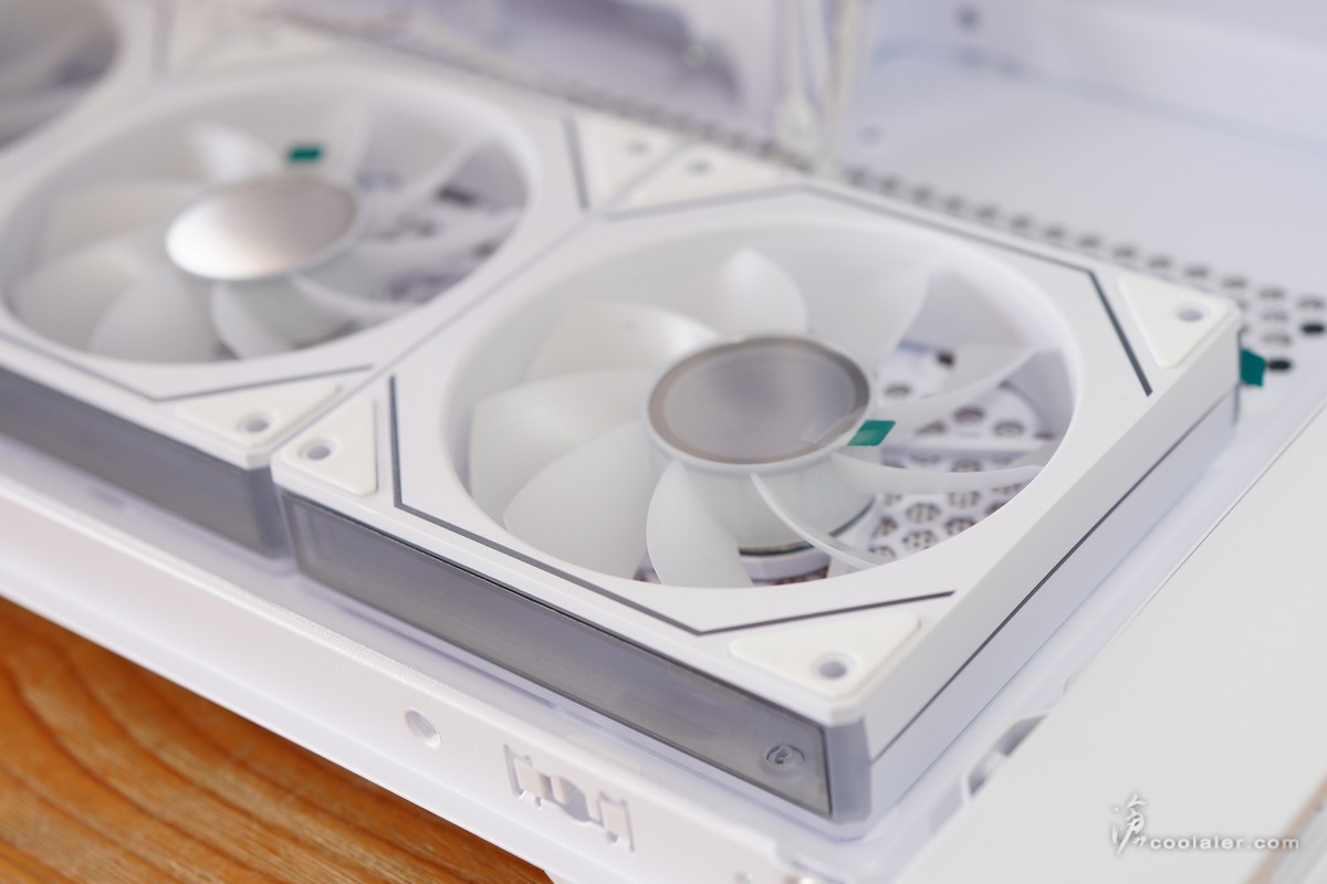

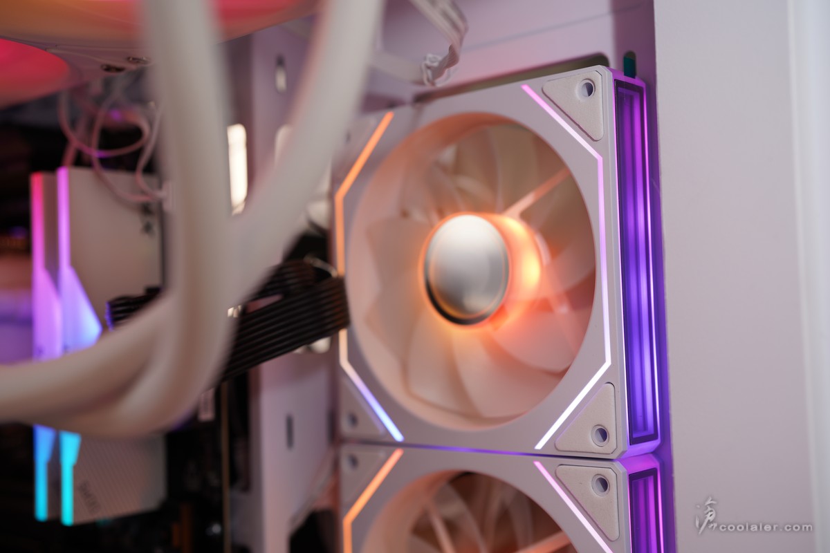

TT Infinity ARGB 風扇中間以及側邊是無限鏡效果,框面兩邊有邊條燈效。

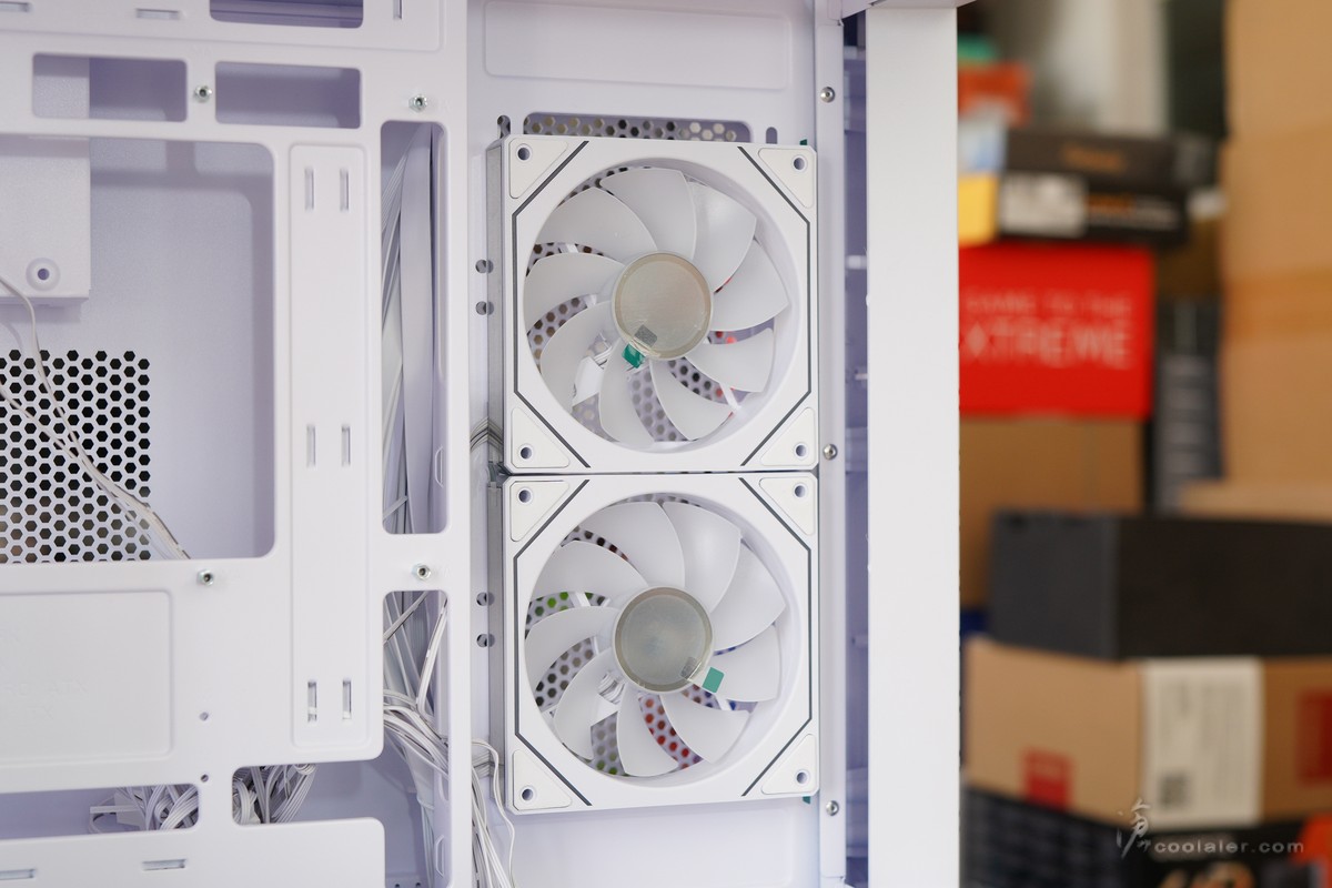

主板右側邊有兩顆12公分 Infinity ARGB 風扇。

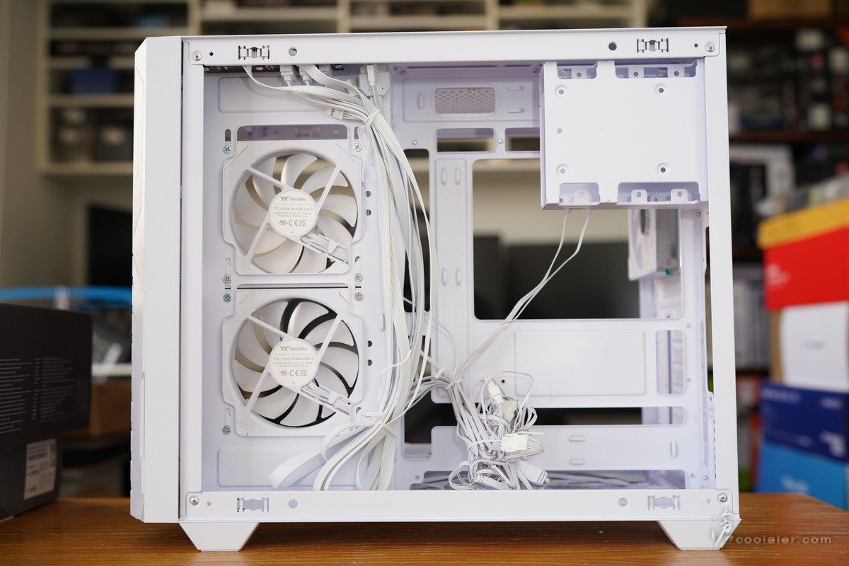

安裝板後方,因為支援背插式主板,所以後方空間也比較寬一點。

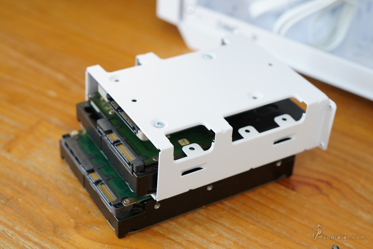

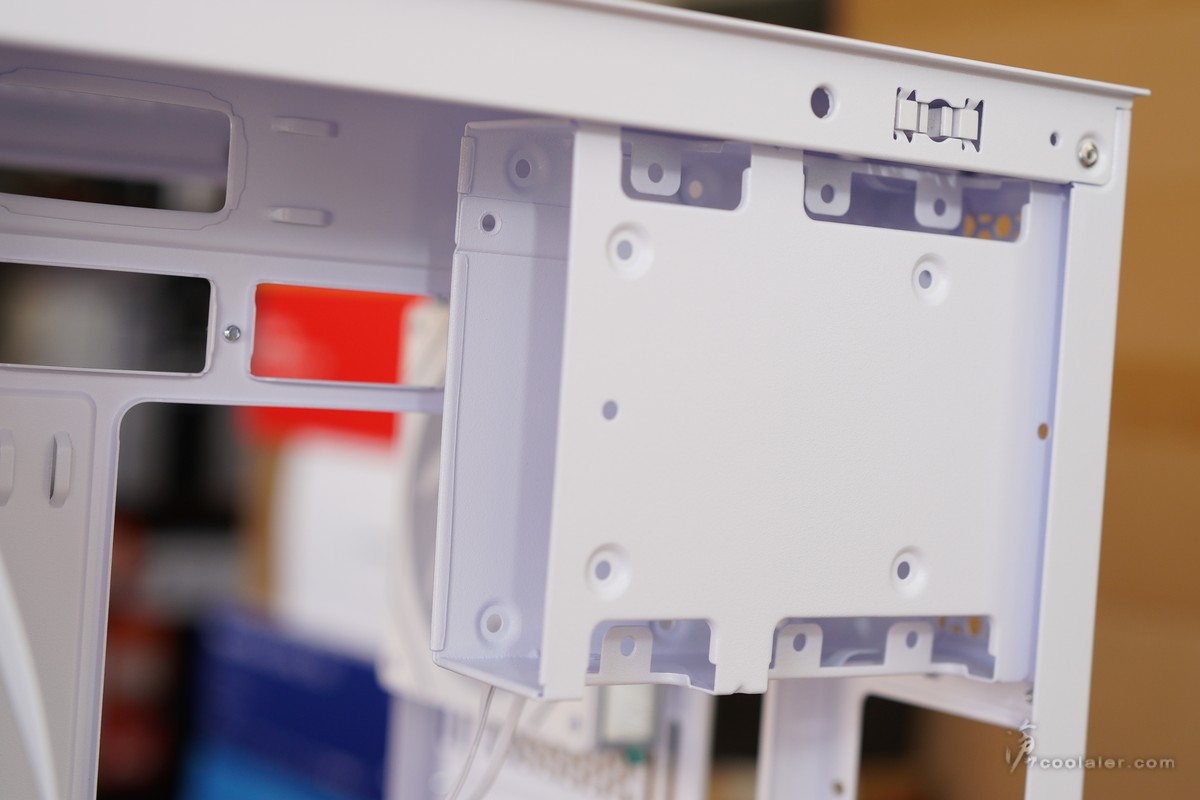

右上側有一個硬碟安裝架,右側機殼外有4顆螺絲固定。
硬碟安裝架支援2顆3.5吋、1顆2.5吋。

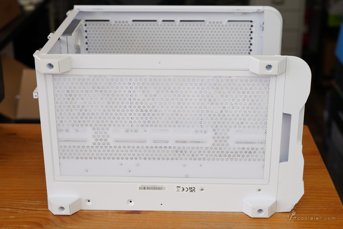

底部為大面積通風孔,外側有對應磁吸式濾網。

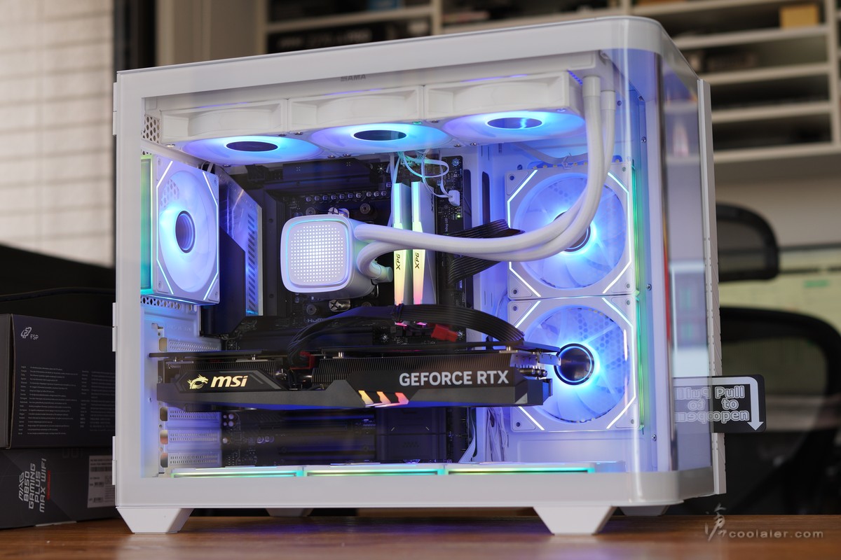

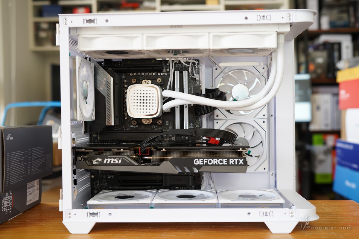

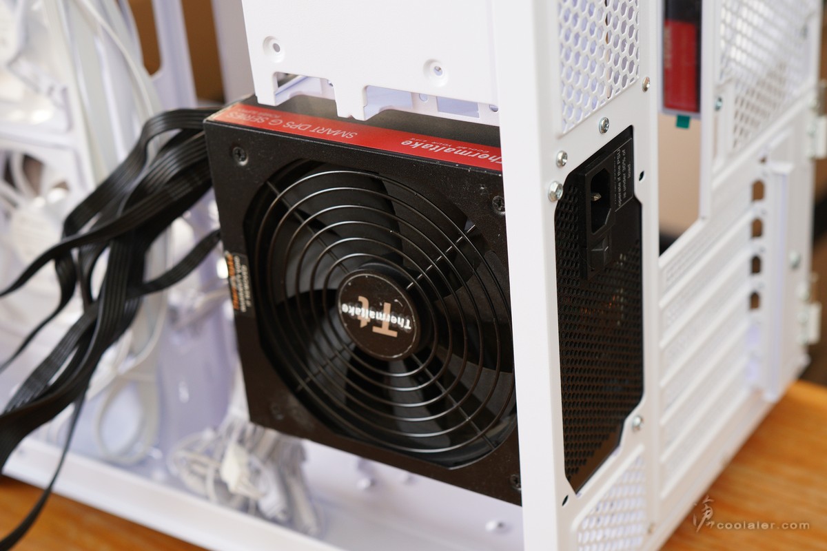

實際試裝,電源是直立安裝於主板後。

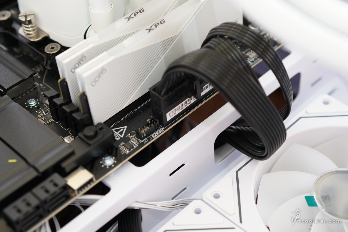

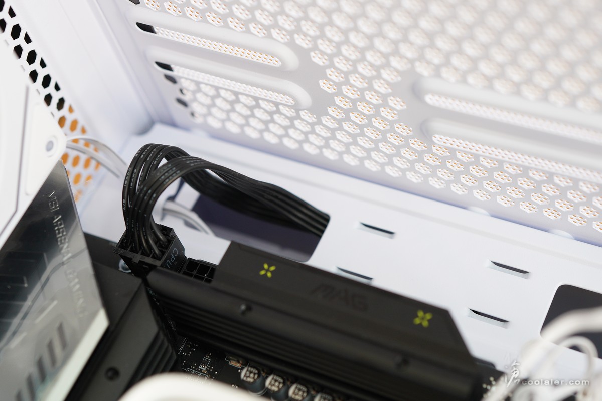

主機板上方空間還算夠,CPU 8pin 可以輕鬆插拔。
主板右側邊是透過高低差的穿線孔來過線。
主機板下方離風扇有點空間,不過像這張底部有輔助8pin可能就無法安裝,若要安裝或得拆下風扇。
顯卡可支援長度為42公分,要安裝旗艦等級也是沒問題的。底部的風扇也可以直接針對顯卡加強散熱。

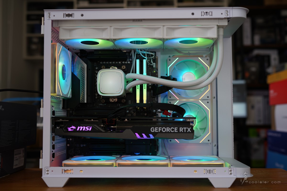

TT Infinity ARGB 風扇燈效給得很足夠,整顆都有,扇葉有燈,中心軸與側邊有無限鏡效果,框面還有燈條顯示。
蓋上曲面玻璃的燈效。
實際試裝,電源是直立安裝於主板後。
主板右側邊是透過高低差的穿線孔來過線。
蓋上曲面玻璃的燈效。
