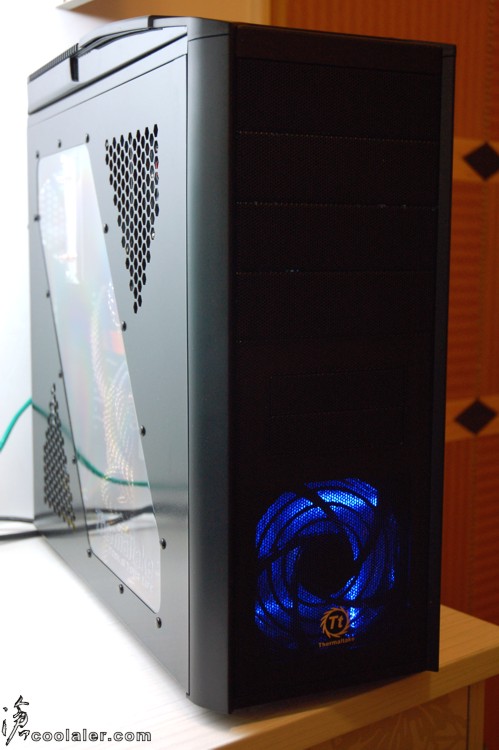

外觀其實跟前作V9很像,畢竟是同系列的咩...但整體經過黑化,質感更提昇。
側板上大大的X造型,由透明壓克力板及蜂槽式網孔構成。
V9 BlacX的面板相當樸素,整體皆採用很通風的網孔材質。擴充槽的檔板有4大兩小,不過5.25吋的最上面那個應該是無法順利使用,因為內部剛好有一些IO線材檔到了XD,對於很堅持將光碟機裝在最上方的玩家們可能得失望了。
面板底下有個精緻的Tt Logo。
另一邊的側板也有X造型,蜂槽孔對應的剛好是硬碟及CPU的部份。

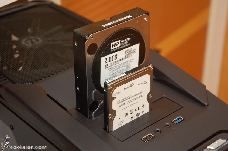

再來就是這個便利的硬碟抽取座,而且有兩個!可使用2.5吋及3.5吋 SATA規格的硬碟,超級便利的。
3.5吋直接插也可以使用,防塵蓋是有彈性的。但這防塵蓋...好像無法完全防塵。

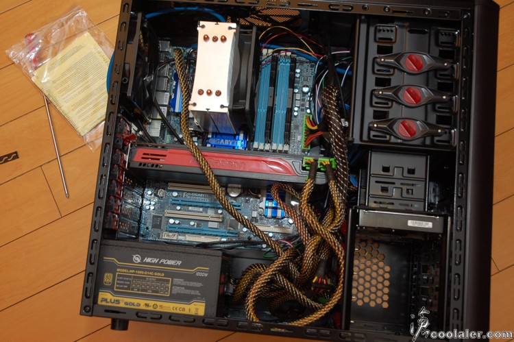

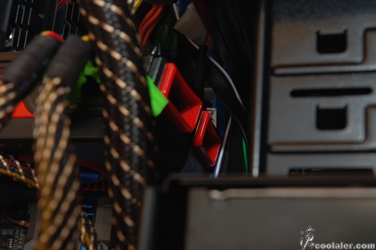

使用以上配備,主機板P55A-UD6是標準大張ATX,安裝算順手,空間也不錯挺寬敞的,比較可惜的是無法走背線,因為沒有預留孔位給背線使用,安裝HD5870這種大張的顯卡可能會覺得右側的那堆線有點擁擠。
HD5870大型的顯卡右側還有不少空間!
電源燈在電源鍵下方,這造型看起來還不錯!
面板下方的風扇有LED藍光效果!很可惜無法手動開關燈光。
好用的硬碟抽取座!3.5及2.5吋都可以用,不過這可是跟開車過涵洞一樣有高度限制,如果是把主機放在桌子底下可能要看一下會不會頂到桌底高度,免得這好用的功能就這樣給廢了XD。

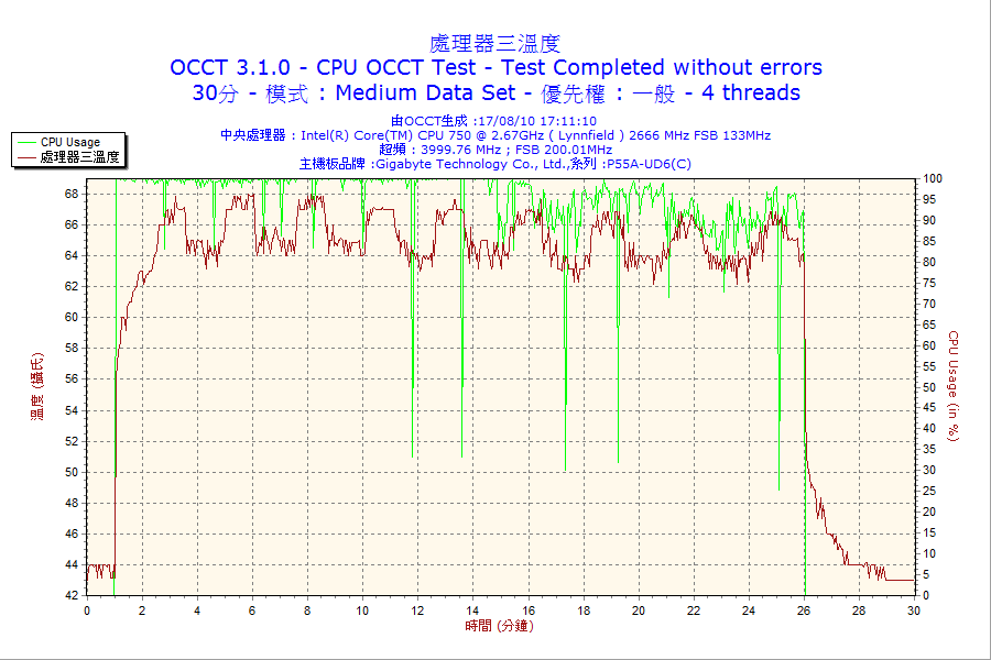

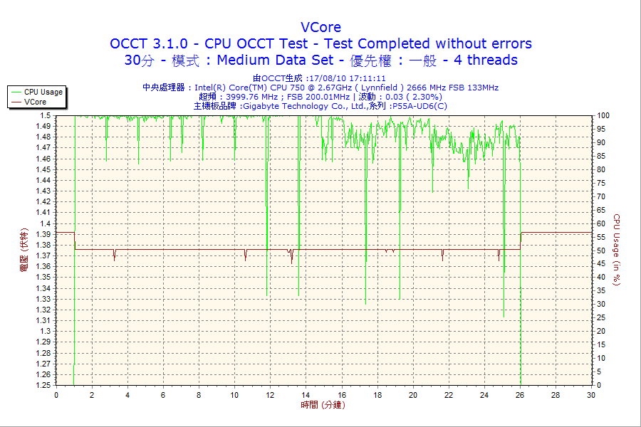

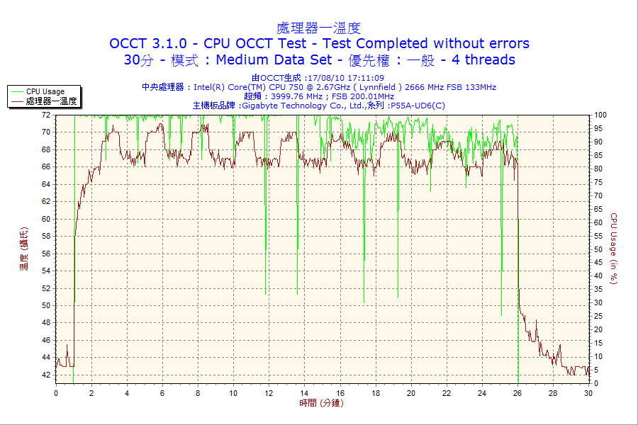

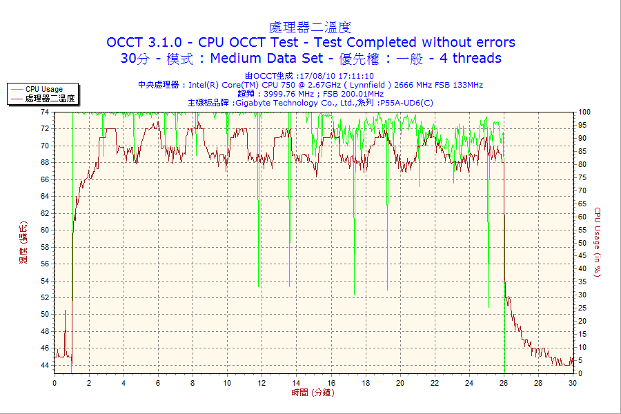

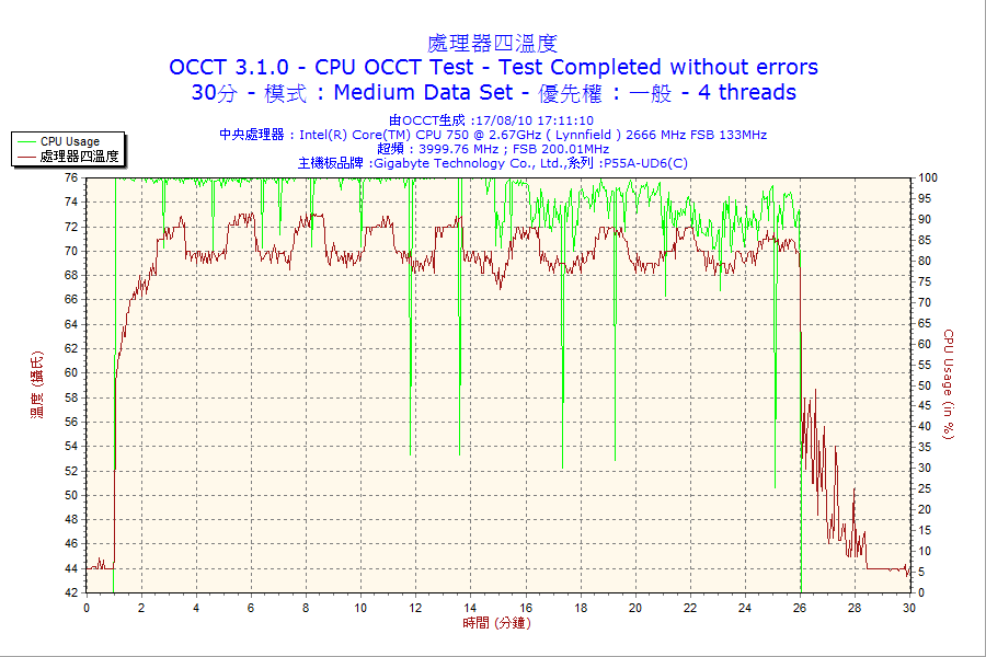

順道測一下處理器的溫度,這顆Core i5 750穩定跑4GHz大概BIOS要設在1.4V左右。
以是下OCCT CPU燒機30分鐘測試,室溫27度,空調環境。
核心溫度待機大約44度左右,燒機最高73度。
溫度測試跟裸機時跑的時候差不多,散熱效果還算不錯。
整體來說噪音不算太有,上方的23公分風扇也不是很明顯,可能是我用HD5870公版的關係,三不時太熱就給你高轉速,所以這咖V9 BlacX對我來說算安靜了。
