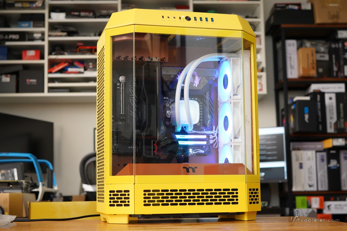

TT The Tower 600 的顏色相當豐富,除了常見黑白款之外,還提供了光年綠、奶油焦糖、抹茶綠、摩卡慕斯、暮光紫、泡泡粉、礫石砂、競速綠、繡球花藍、薄荷草莓、蜂芒黃、變革青綠。入手開箱的是奶油焦糖色,外部顏色與蜂芒黃有點近似,但似乎顏色比較淺亮一點,以及內部顏色搭配差異,鋒芒黃內部搭配黑色,奶油焦糖則是搭配焦糖色。

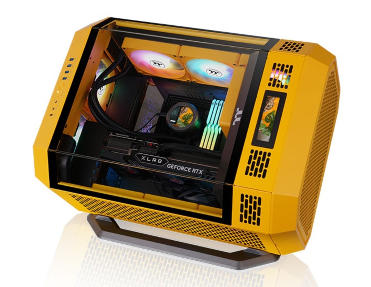

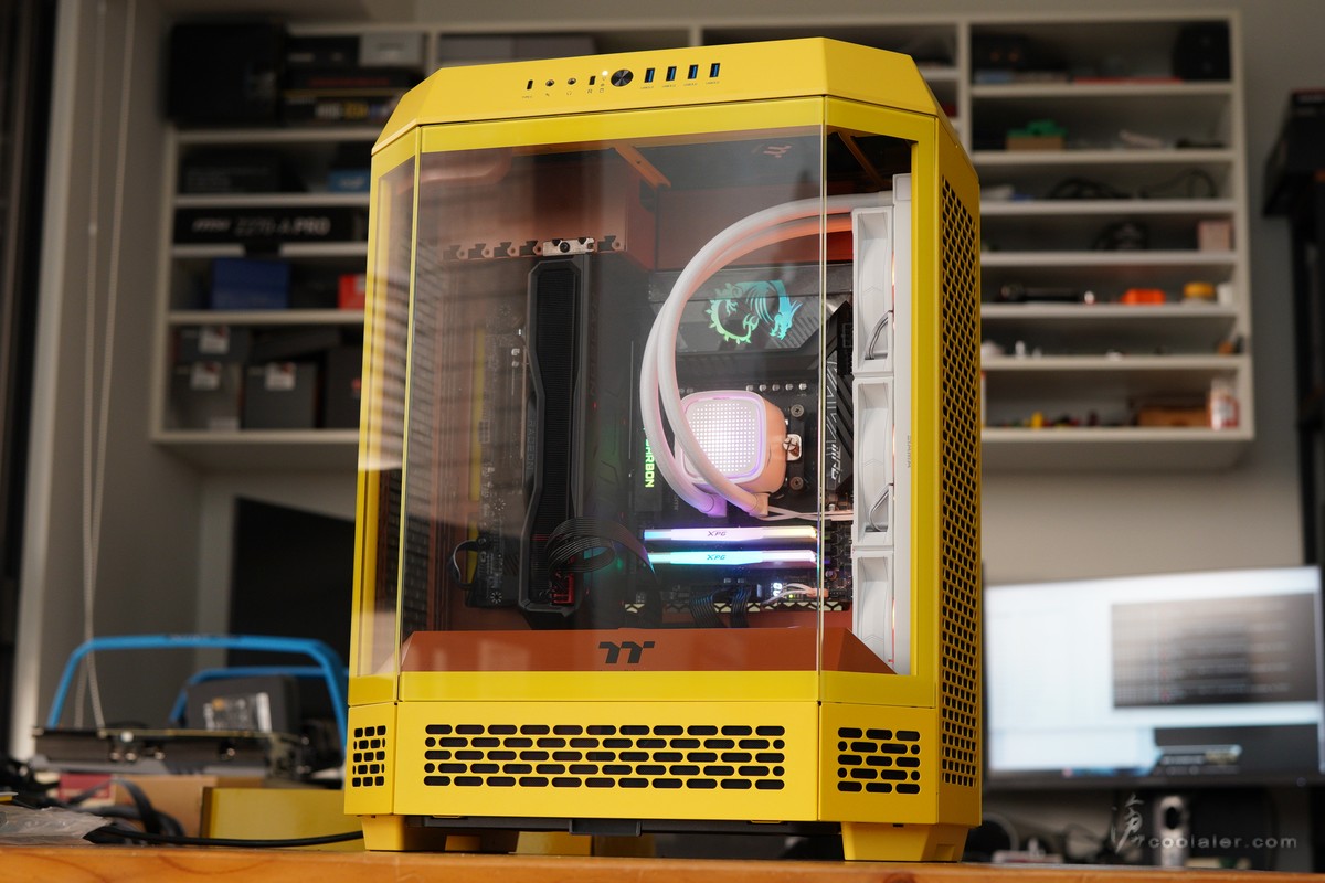

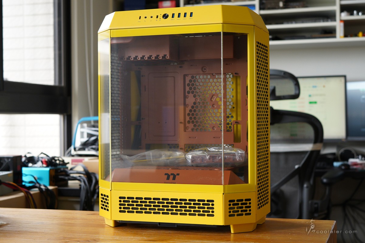

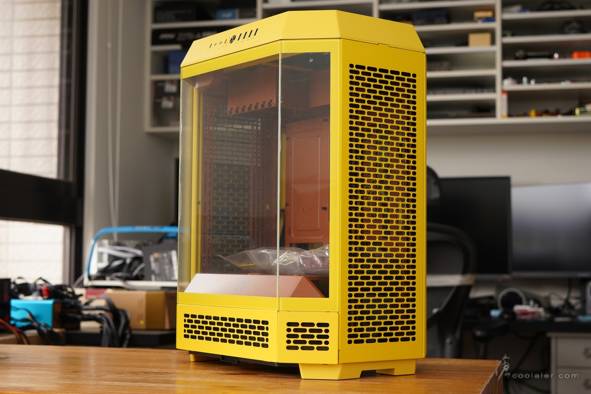

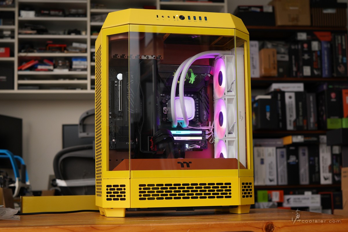

採用特別的外觀設計,有人稱為展示櫥窗或夾娃娃機台,有相當有別於目前常見的透側或是海景房設計。

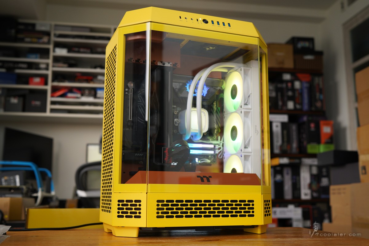

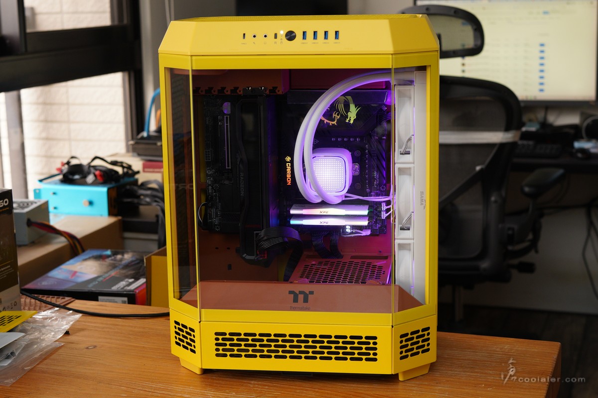

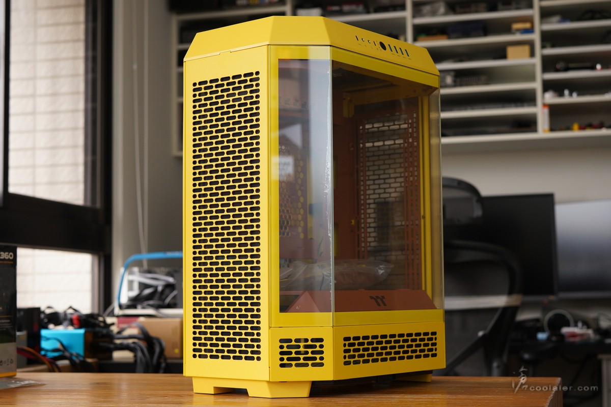

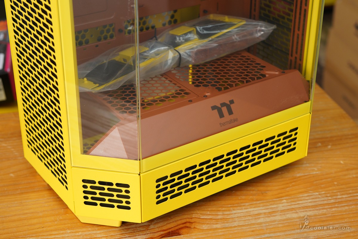

八角柱體外觀設計,前面三片玻璃將硬體以櫥窗展示的方式呈現。

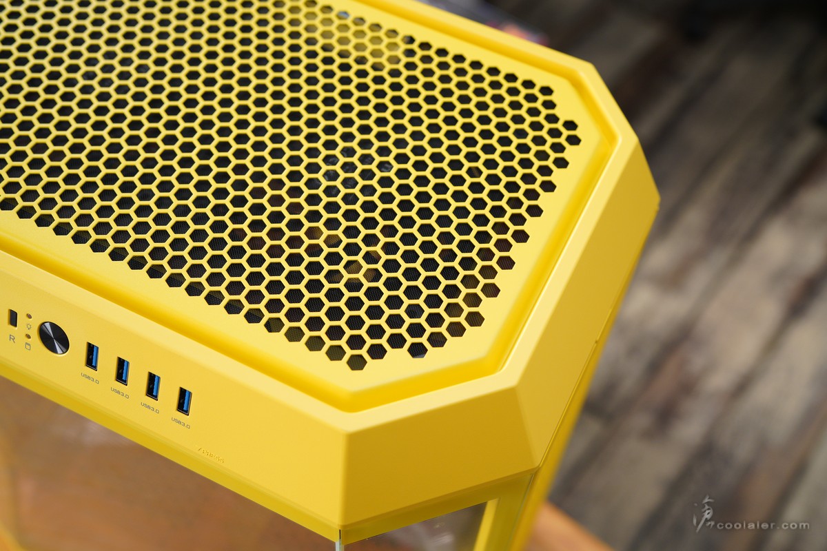

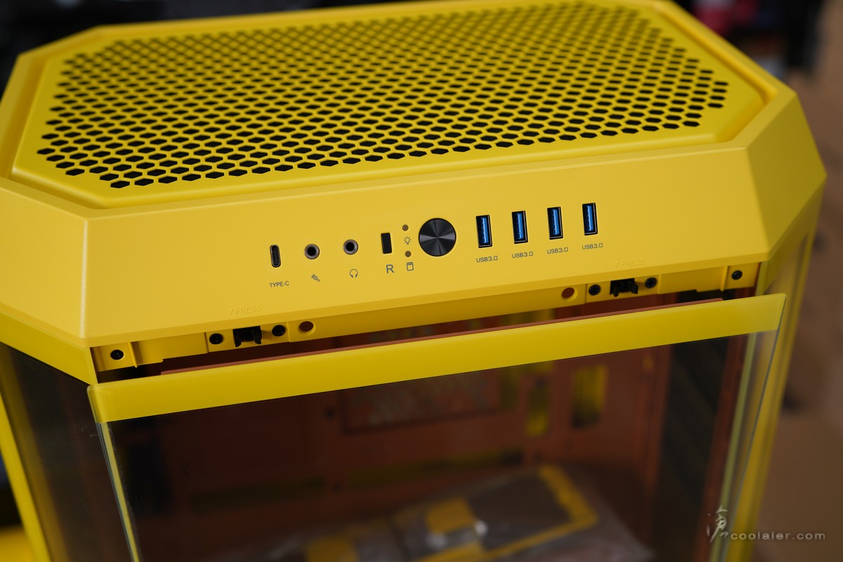

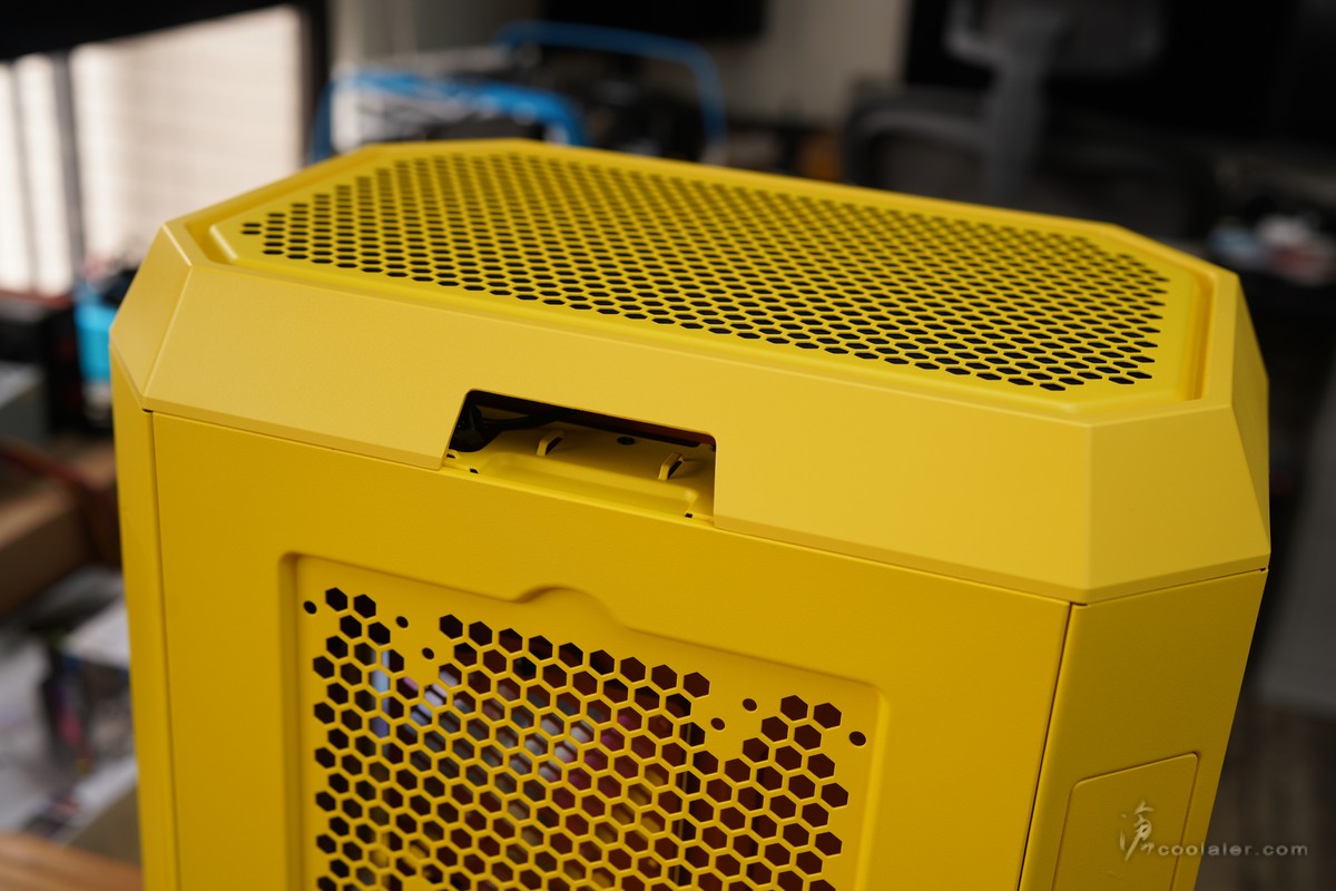

上方也是八角柱體並以斜邊設計。IO 在前側位置,頂部為大面積通風孔。

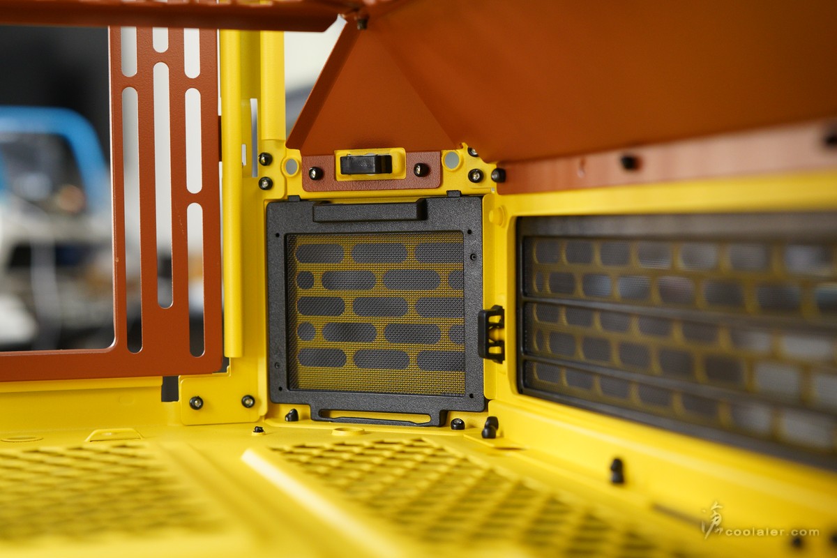

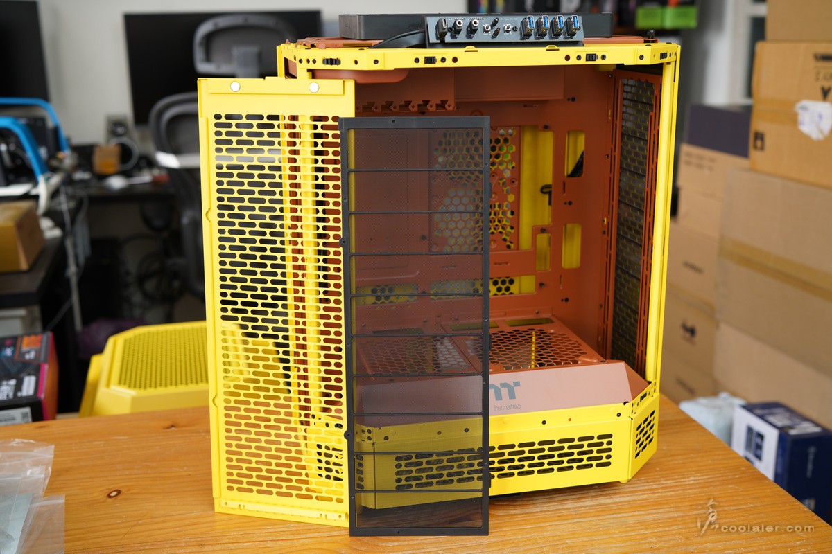

左右側以及下方有大面積通風孔,內部都有對應濾網設計。

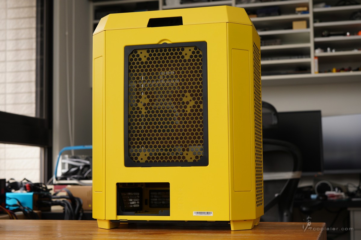

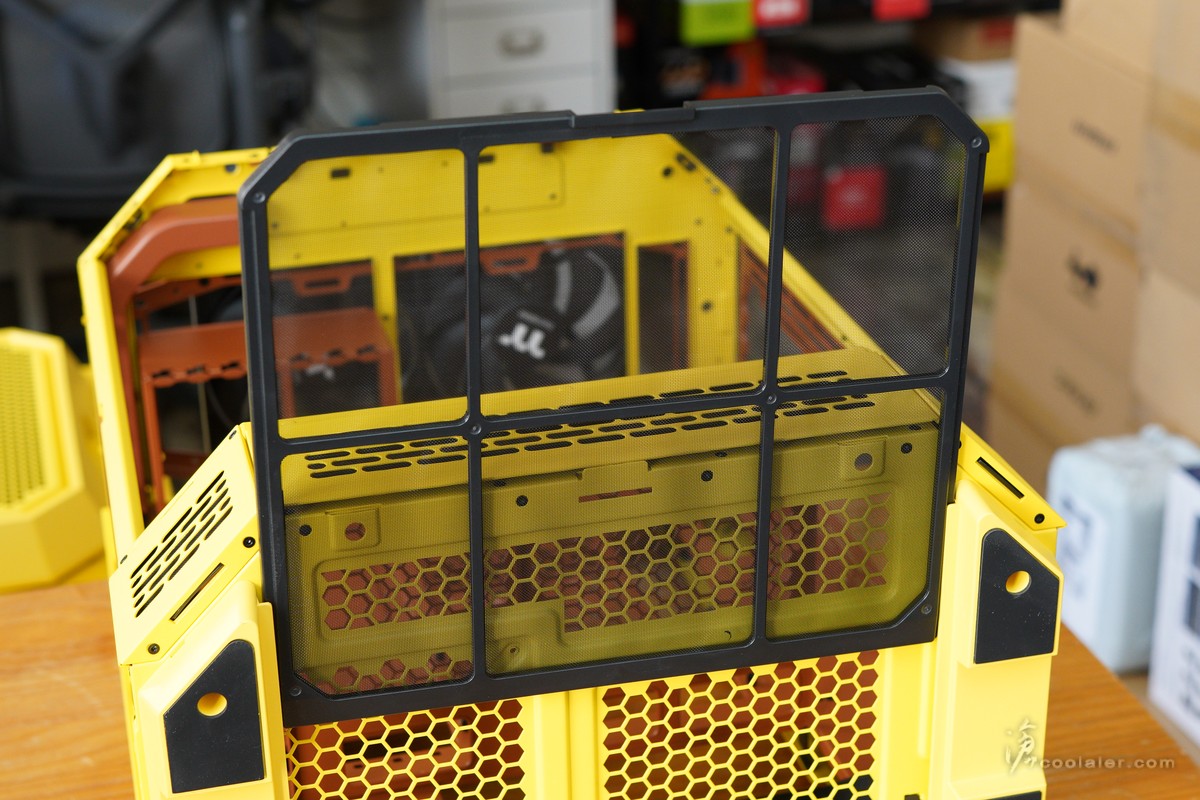

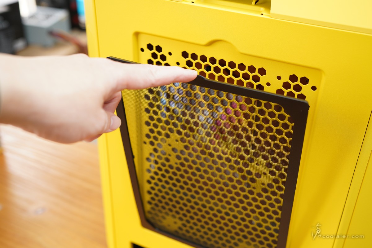

背部,可見中間為可拆卸式濾網,有點類似空氣清淨機XD。
上方缺口處往外拉出即可拆下,清潔除塵相當方便。
上方有個缺口,除了用來拆下上蓋之外,也用於過線,因為主機板 IO 是朝上的關係,一些線材需要穿過連接。

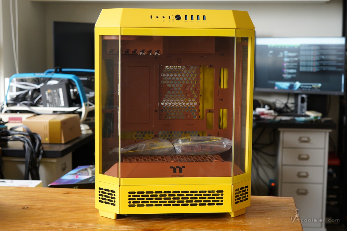

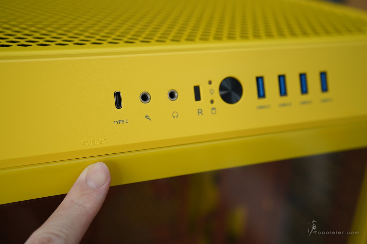

回到前面板,正面這塊玻璃拆卸,上方兩側邊有 PRESS 字樣,從玻璃處往內壓即可彈出,玻璃是有防墜落設計,並不會因為彈開而掉落。

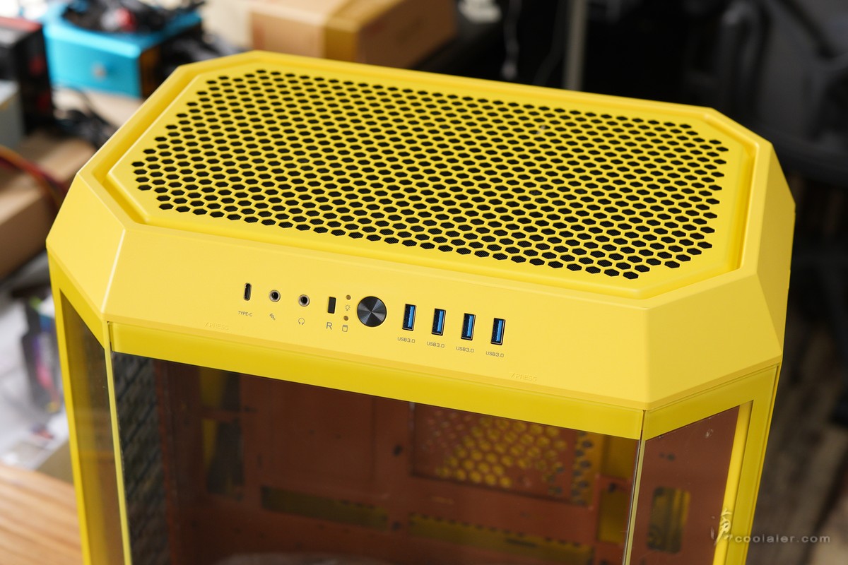

IO 埠有 USB 3.2 Gen2 Type-C x1 、 耳麥孔、重置鍵、電源鍵、USB 3.0 x4。

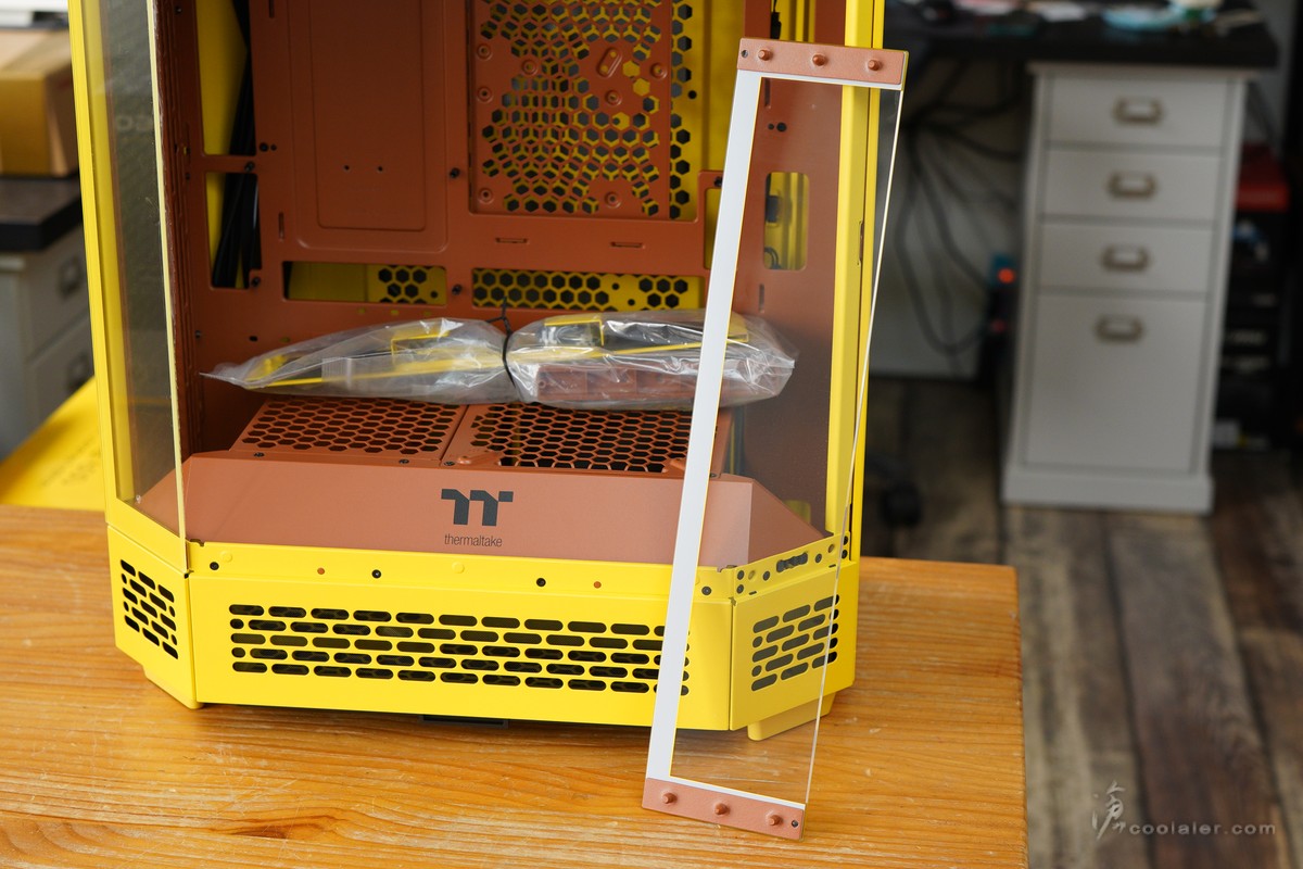

左右兩邊玻璃拆卸,從內部往外拉即可,上下採插扣式固定。

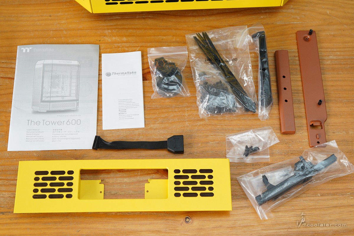

配件有說明書、2個備用插扣座、魔鬼氈束帶、一把一次性束帶、安裝螺絲、7塊檔板、顯卡轉90度支架、顯示面板支架(顯示面板選購)、USB 3.0 延長連接線、顯卡支架。

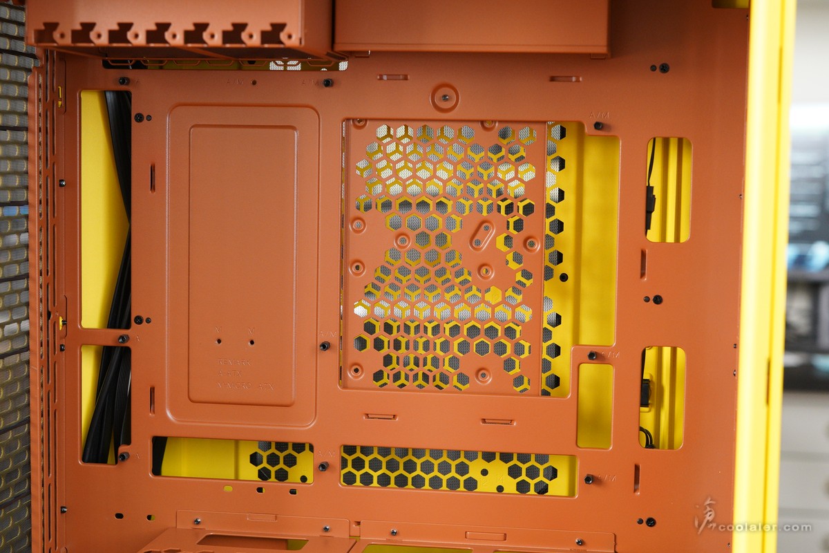

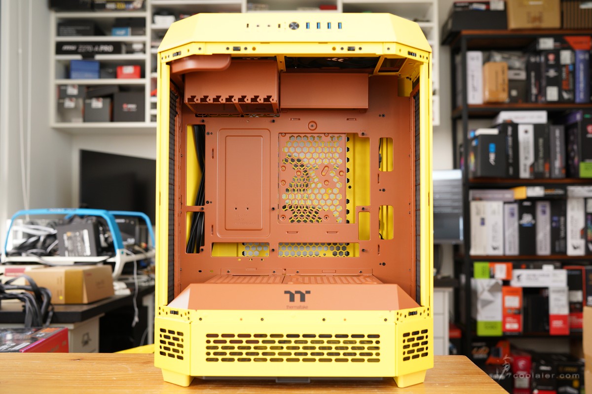

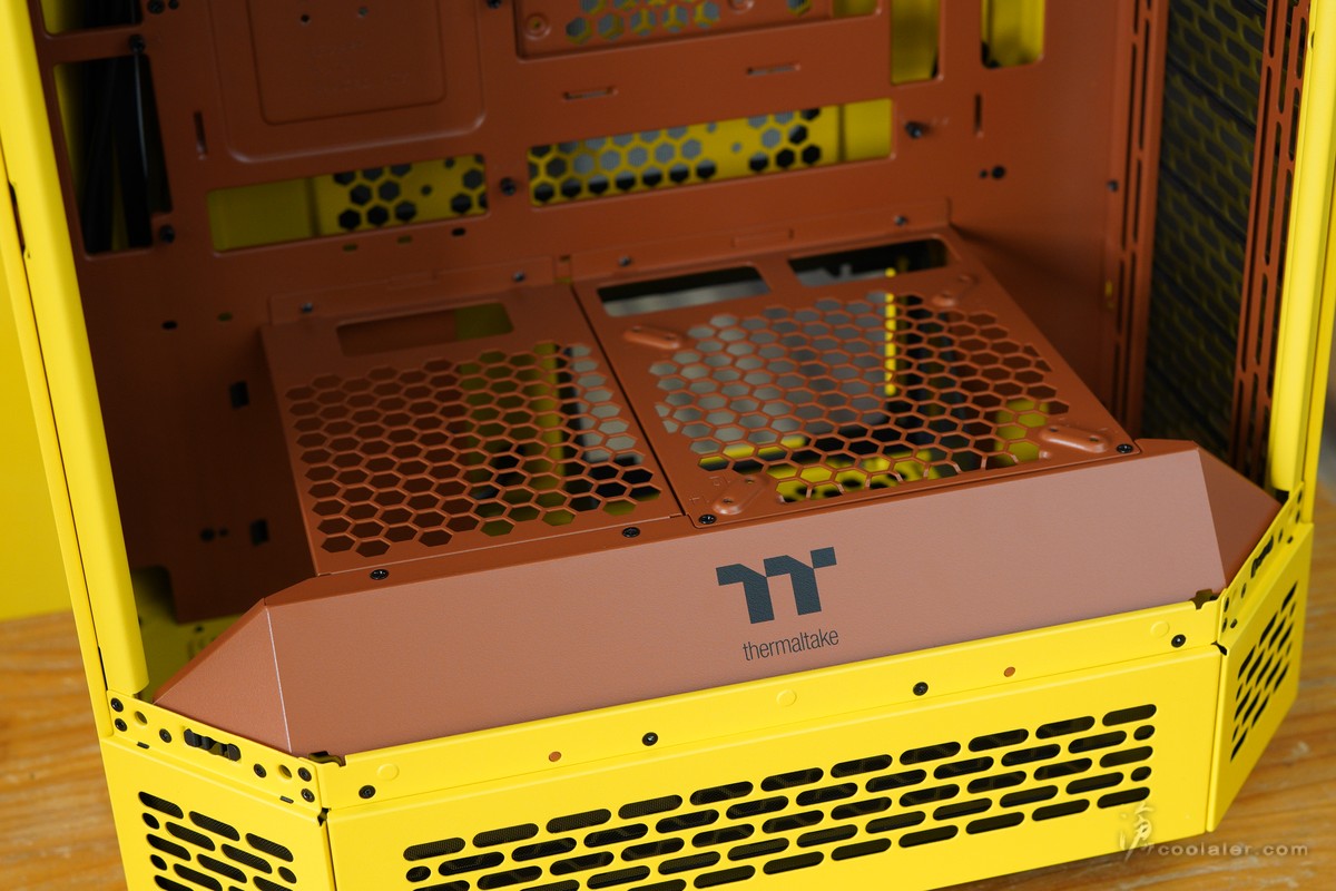

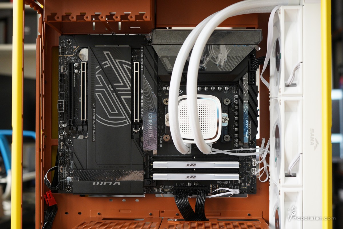

內部採用焦糖色搭配,主板採用 IO 朝上的安裝方式,左右兩側編以及下方電源倉上都可以安裝散熱風扇。
下方中間有個 TT Thermaltake 的 Logo。
支援 ATX 尺寸主機板,以及相容於背插式 IO。
IO 朝上的安裝方式,當然顯卡、擴充卡也是。上方有對應風扇排風。

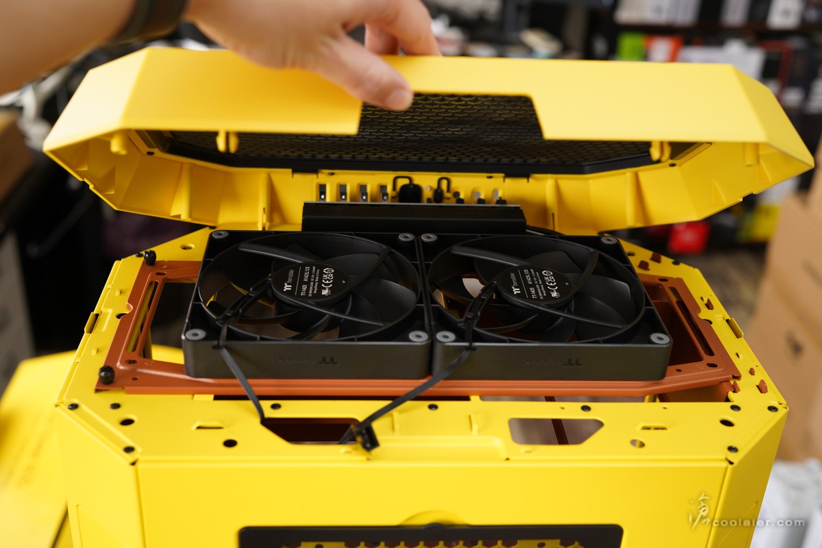

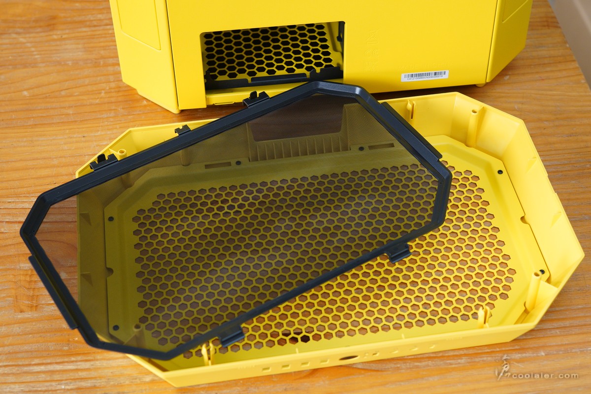

上蓋可拆,從缺口處往上拉出。
上蓋內側有可拆式模組濾網。

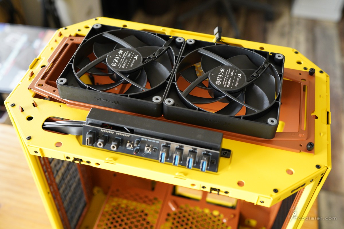

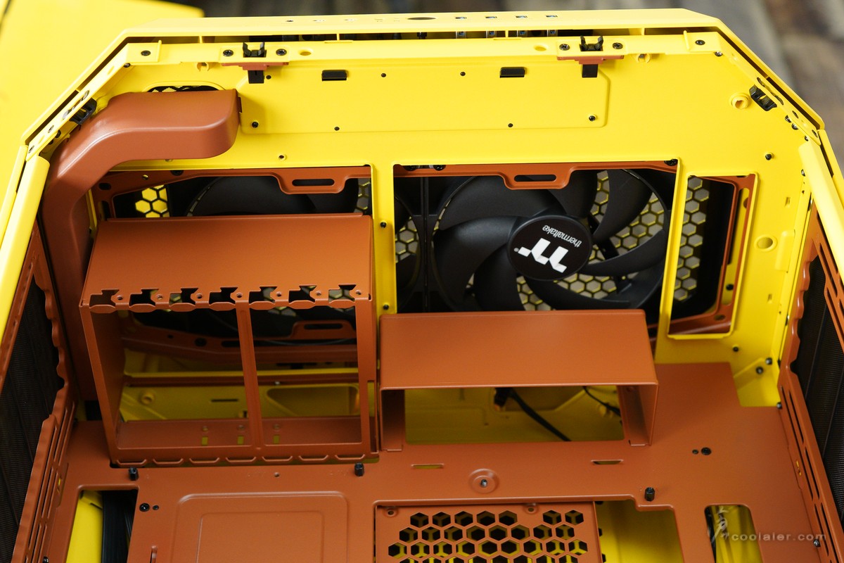

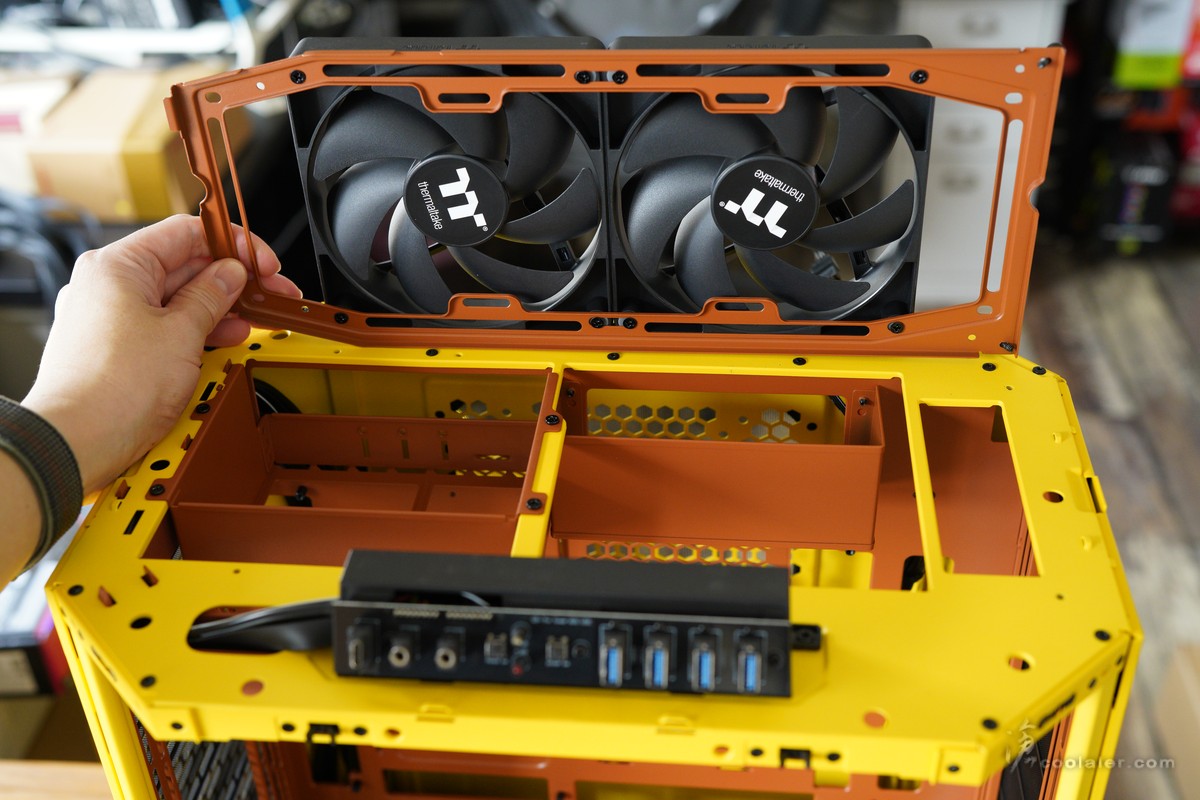

上方預裝2顆14公分 CT140 風扇。

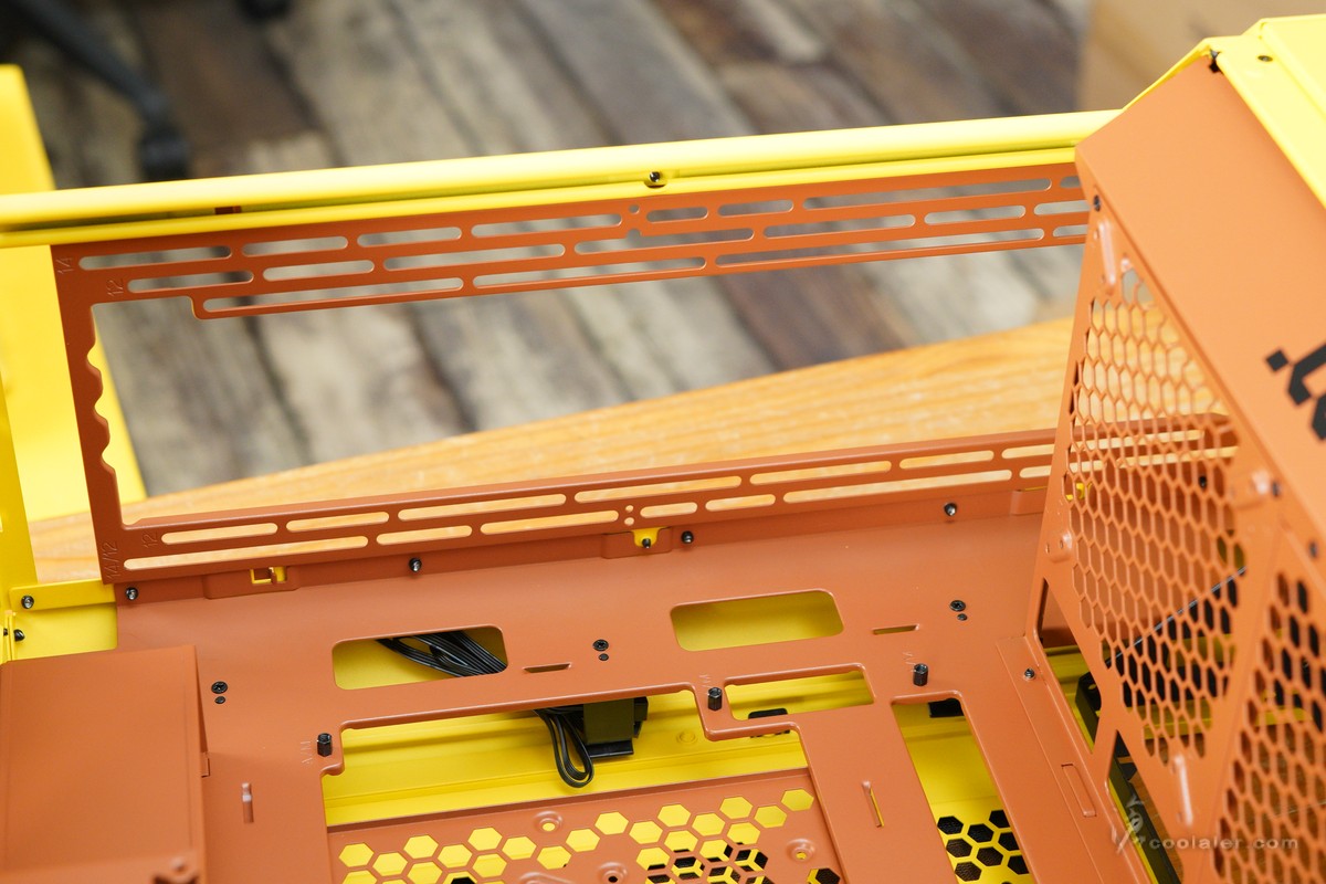

風扇框架也是可拆,側邊有兩顆手轉螺絲固定。

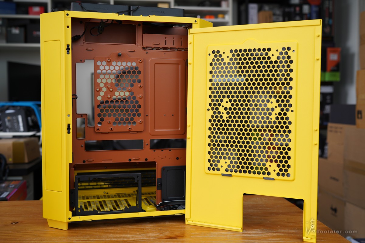

左右兩側板可拆,從側邊往外推出即可,內側採用磁吸固定。另外左右兩側板內側也有對應可拆卸式模組濾網。

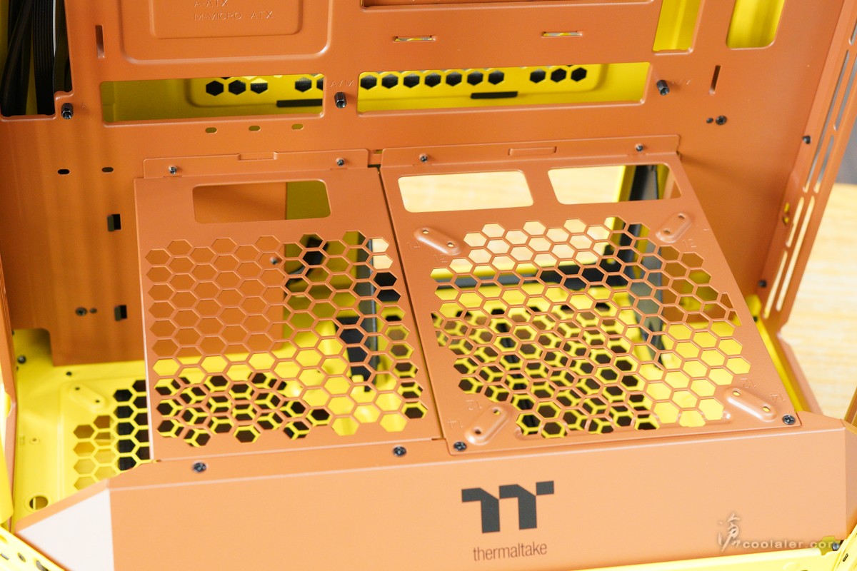

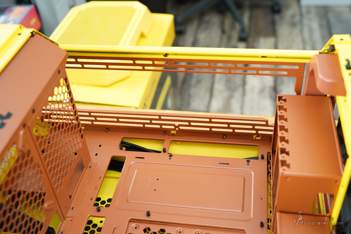

下方電源倉上遮板,右側邊可安裝1顆12或14公分風扇。這兩塊都可拆,左側拆掉後可支援更長的顯示卡,不拆能支援28公分,拆下可裝40公分。

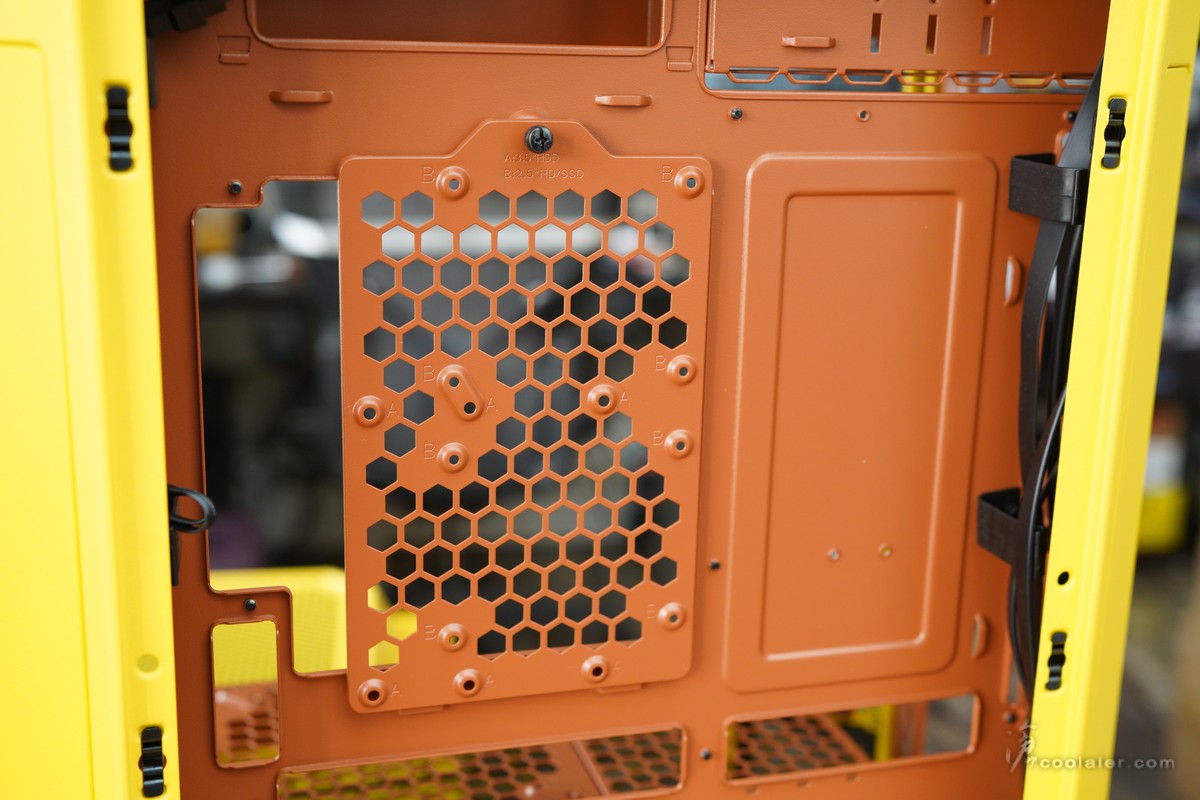

安裝板背部左側硬碟支架,可安裝1顆3.5吋或2顆2.5吋硬碟。

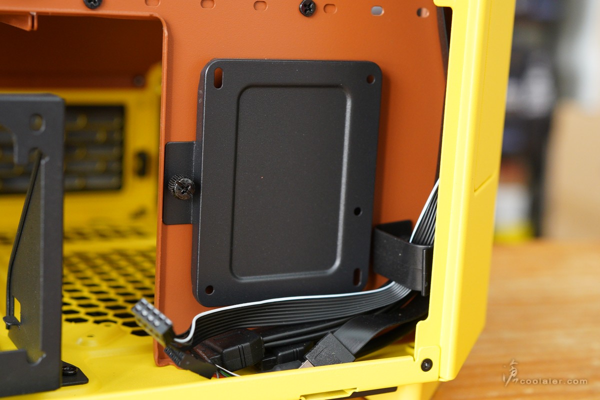

右下側邊可以安裝1顆2.5吋硬碟。

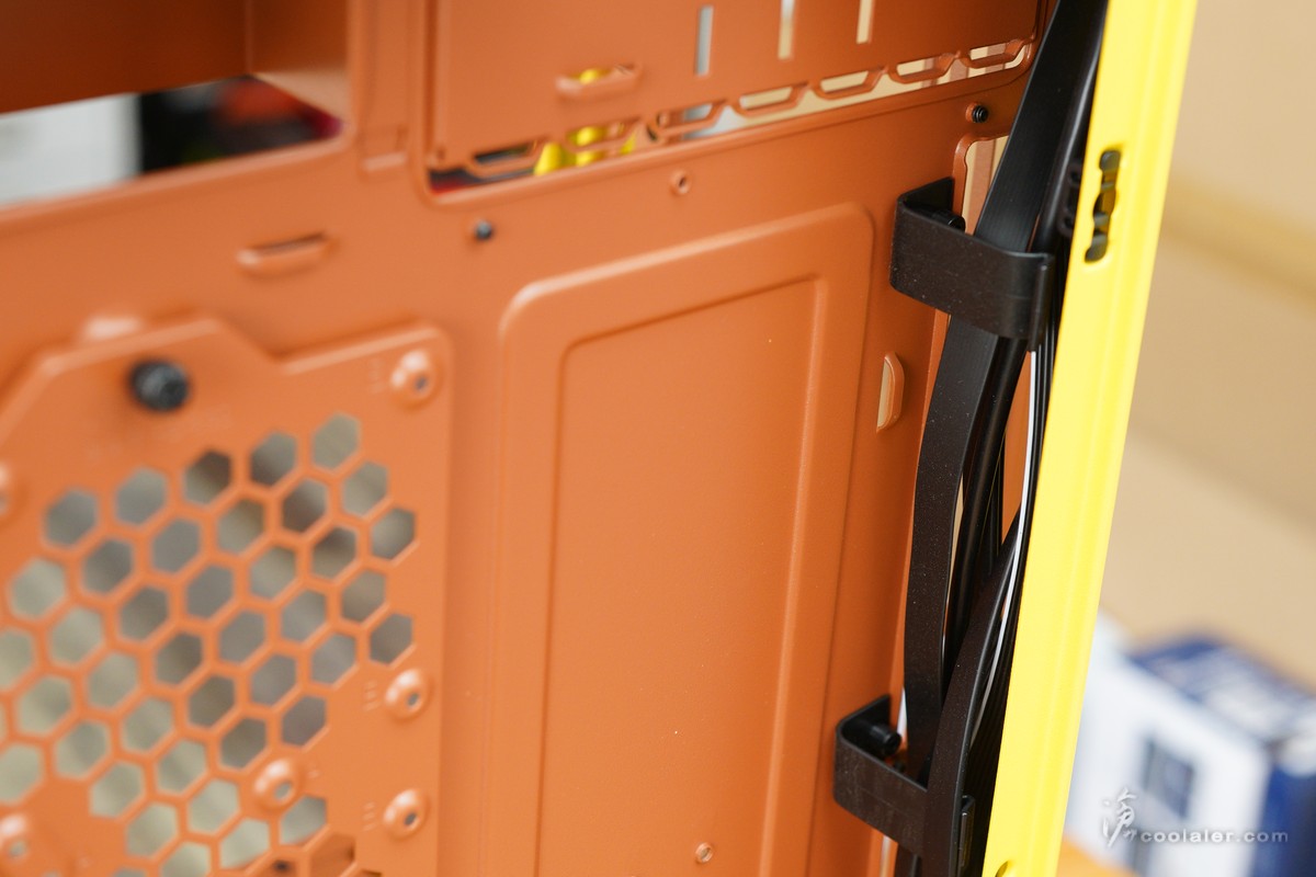

背部左右兩側都有預裝線扣,可用於走線。

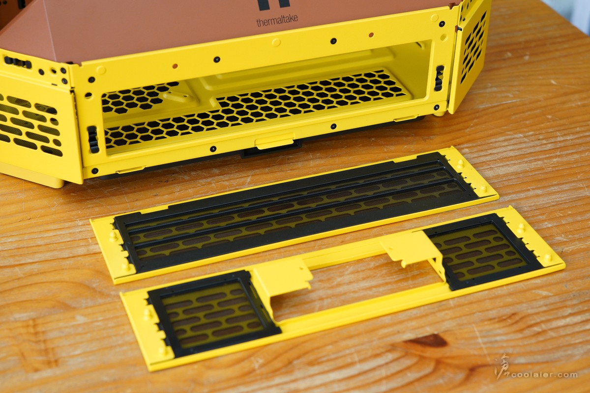

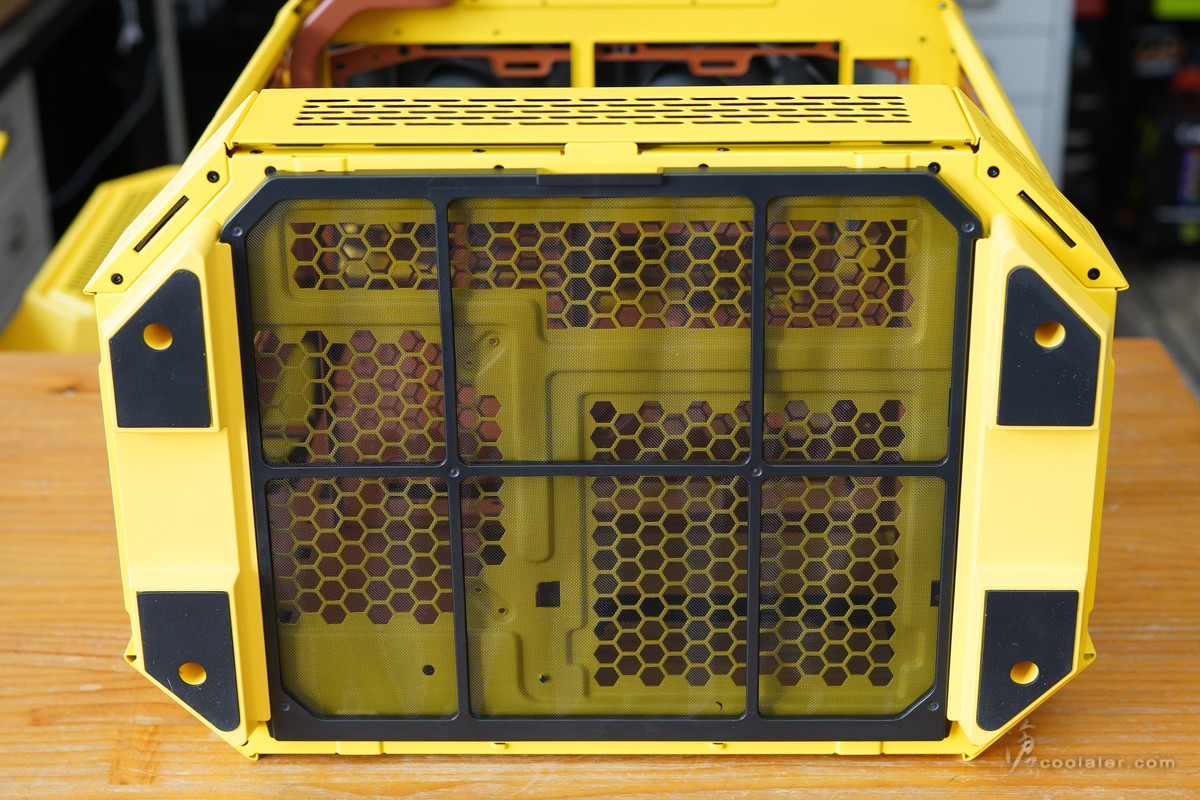

底部,對應大面積抽取式濾網。
從前側就可以抽出,方便!

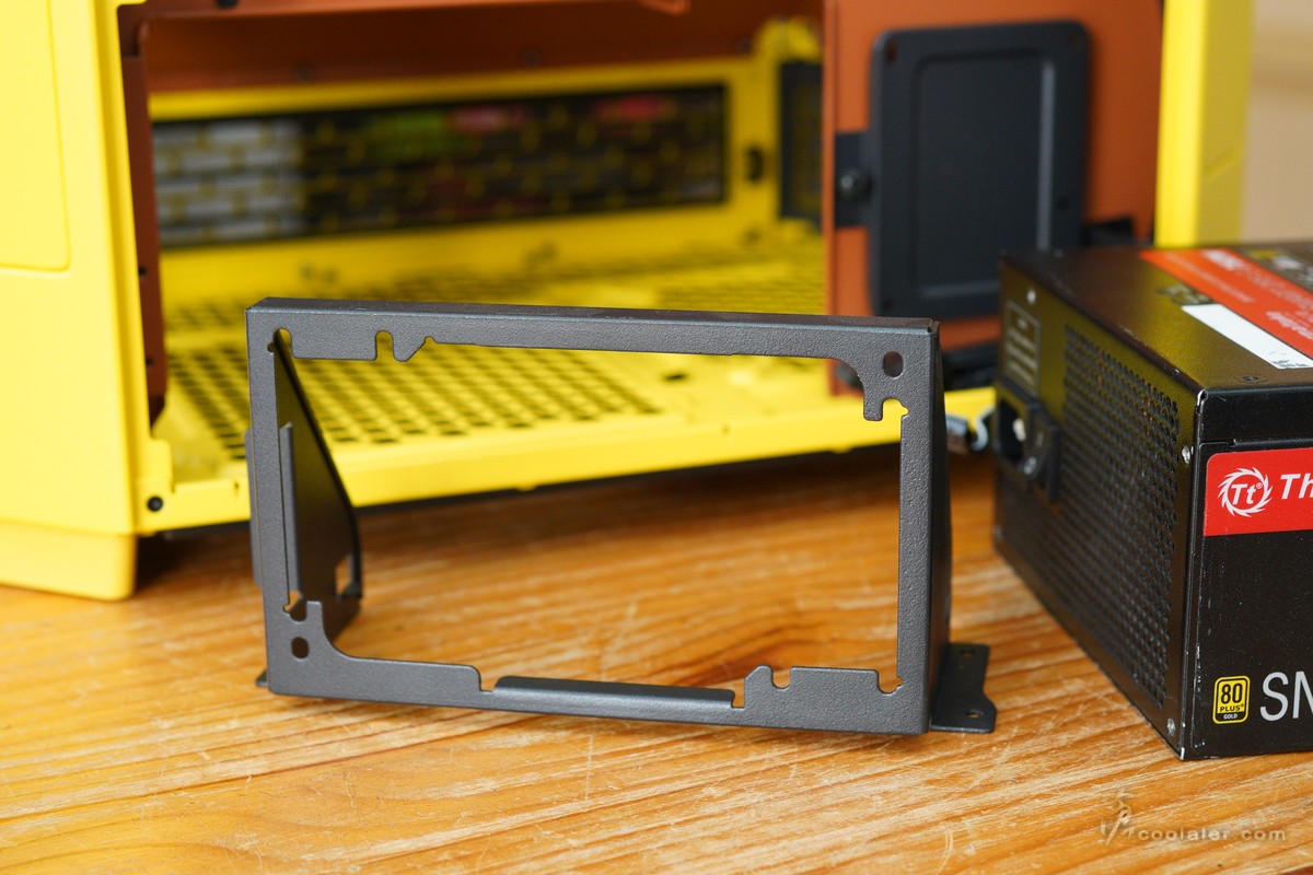

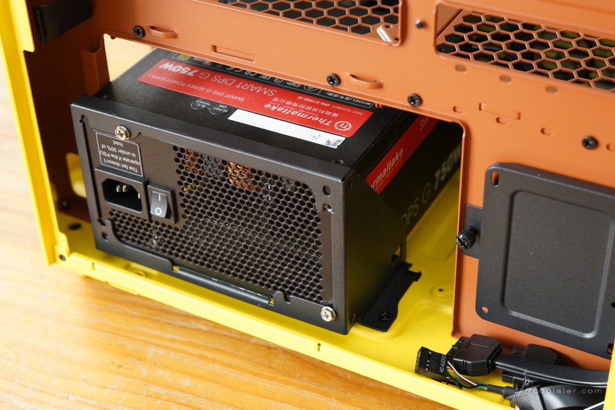

實際安裝,電源供應支架需要先拆下。
安裝上電源供應器後再裝回機殼。

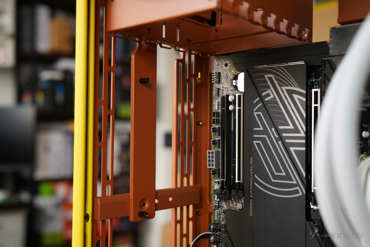

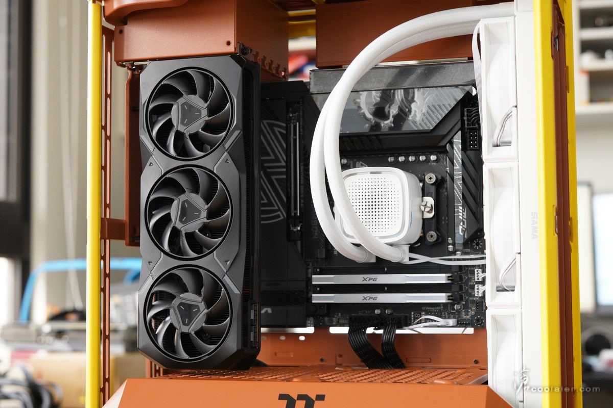

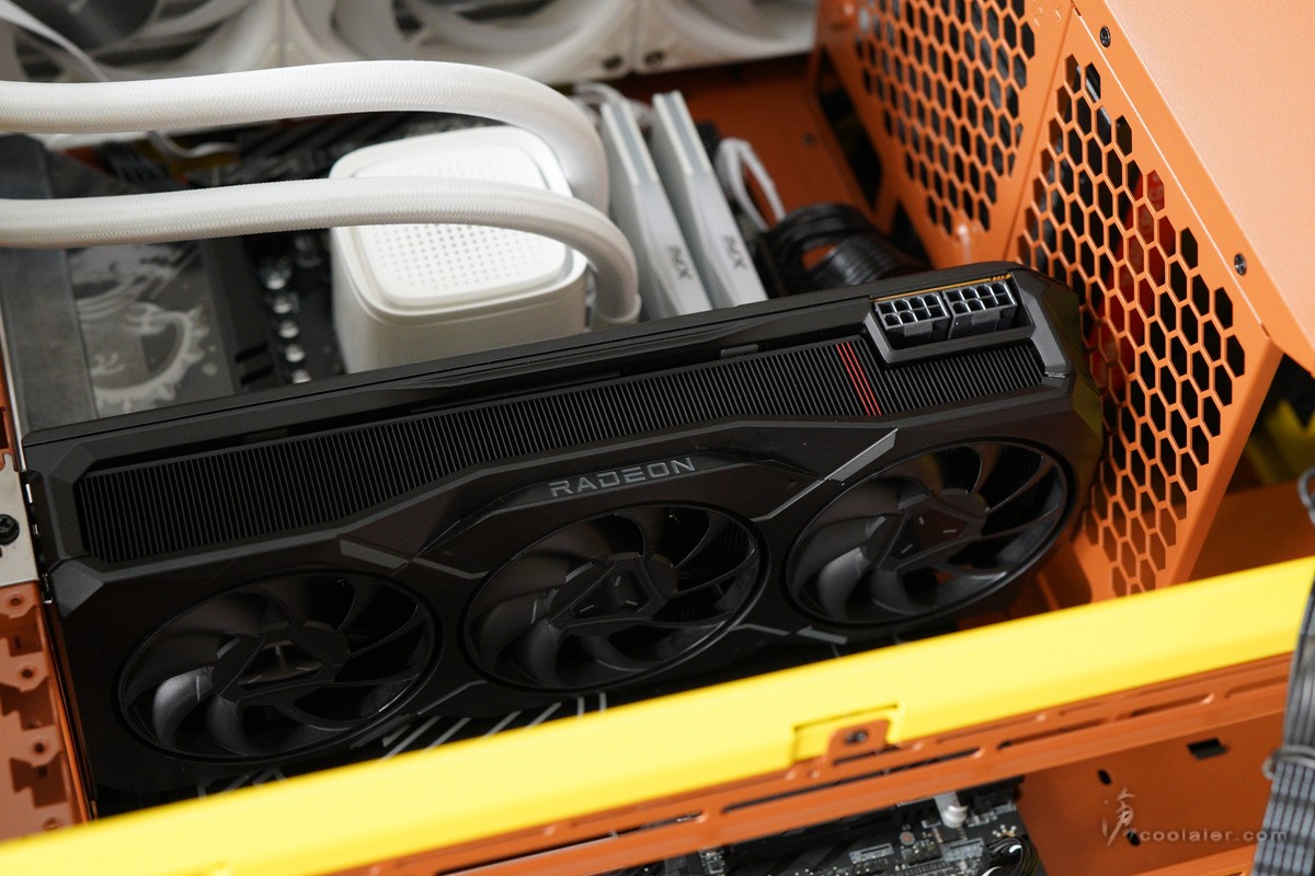

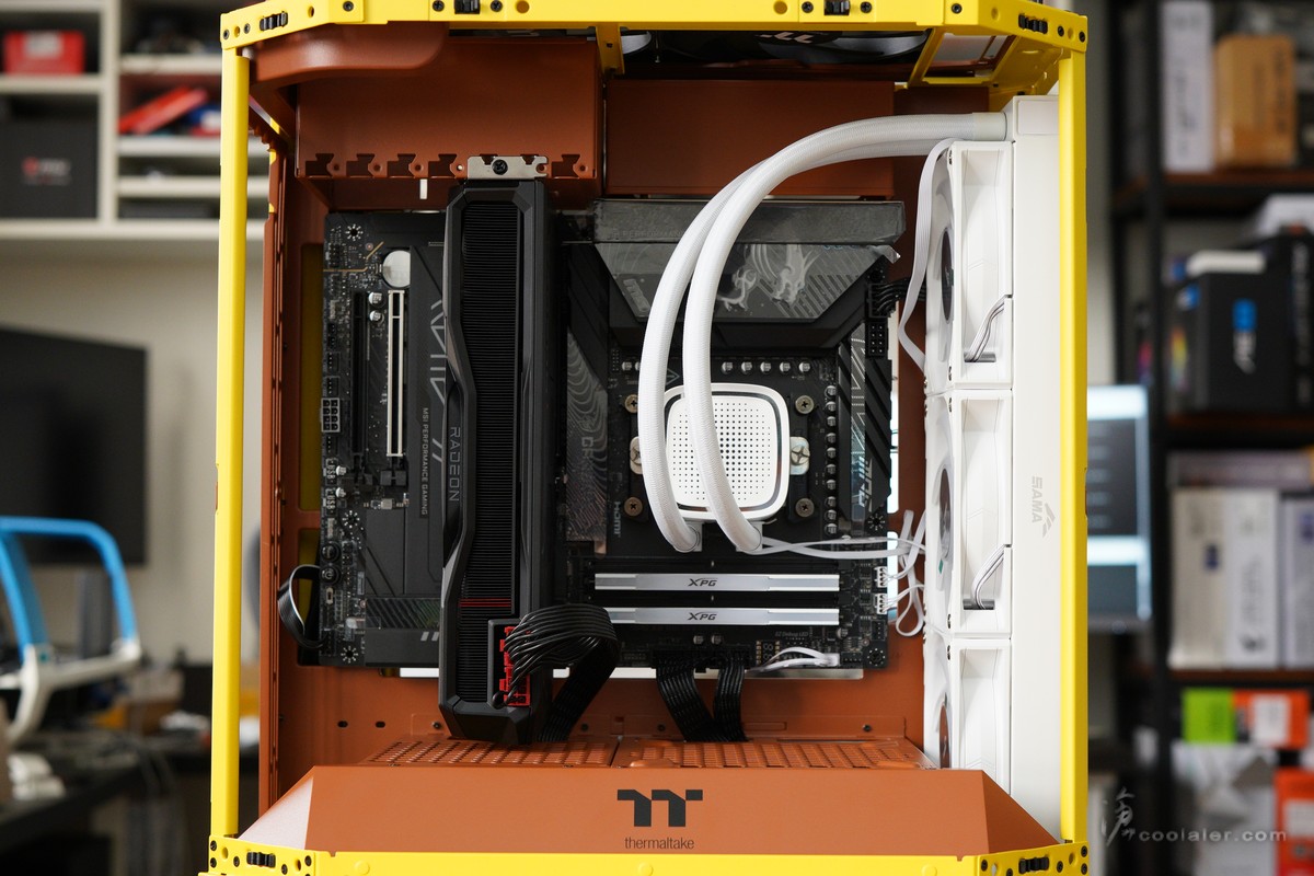

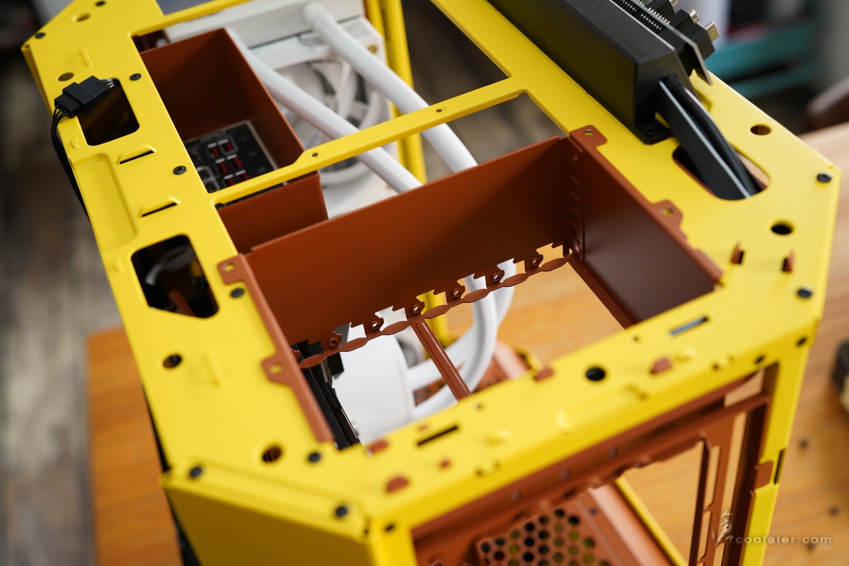

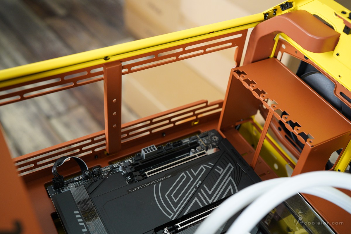

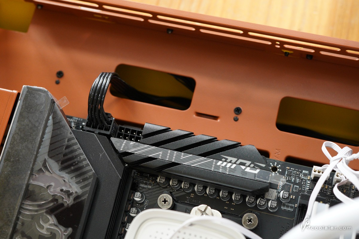

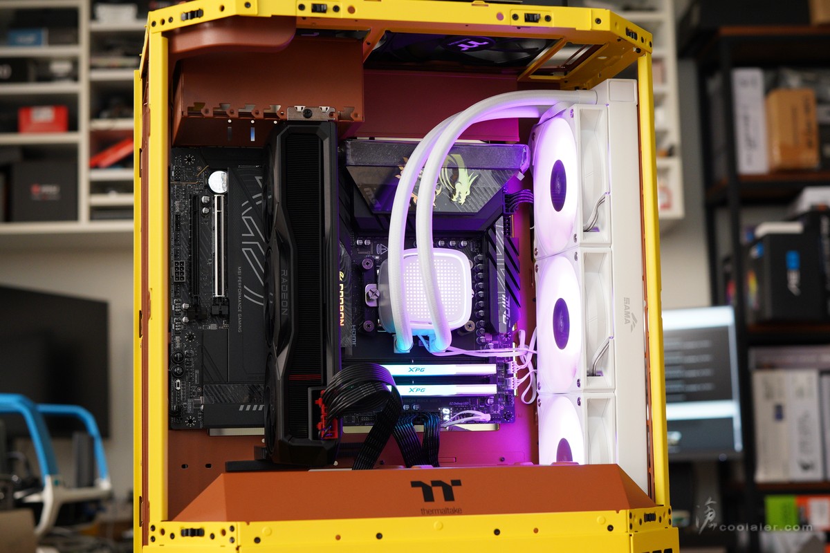

主板 IO 朝上,所以 CPU 8pin 會在右側邊位置,有對應過線孔,空間也寬裕。
有安裝水冷的話,建議右側邊會比較適合,因為左側邊有顯卡。另外水冷水管須朝上,下方會有電源倉遮板。標準的 ATX 主板左側邊還有些空間,便於走線與安裝連接線。

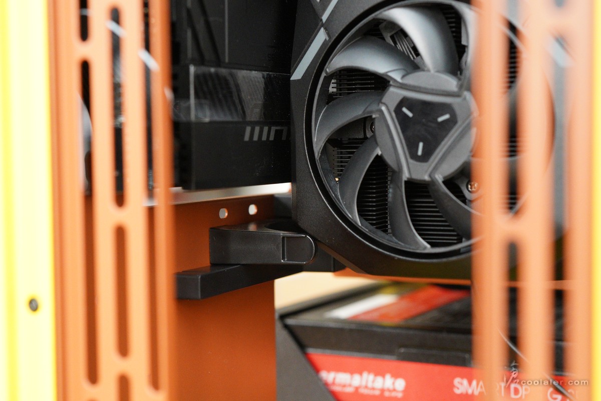

顯示卡如果下方遮板不拆,可以支援到28公分,不過現在高階顯卡都超過這長度,拆下最大支援長度為40公分。

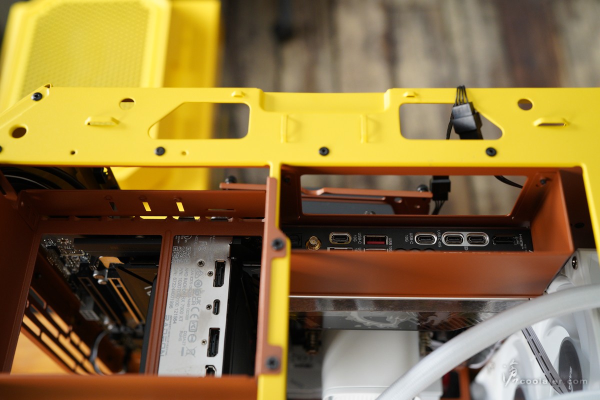

IO 埠是朝上,後側有對應開孔過線。

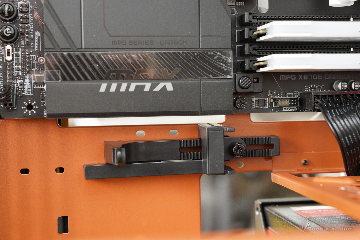

顯卡支援轉90度安裝,也就是轉向後可以看到更多顯卡正面。側邊風扇框上需要安裝支架。
擴充卡槽上方的固定框拆下轉向。
再安裝上延長排線的固定支架。配件並不包含延長排線。
安裝好就會像下圖這樣。
