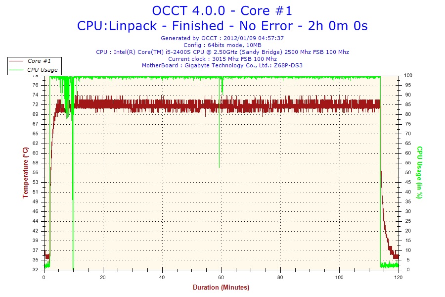

測試過程中,處理器的使用率維持在90%左右,不過看到處理器溫度在70度到75度之間跳動,原廠的散熱器真的只是堪用而已!
5V電壓跳動的幅度在0.01V,好壞我就不知道了。
處理器電壓只有在開始跟結束有 V-drop 的現象,這點該歸功於主機板 GIGABYTE Z68P-DS3的電壓控制好,還是電源供應器好呢?
這我就不知道了,不過我相信兩者都有一定程度才能有這種平穩的表現!
