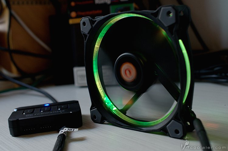

Tt Riing 系列風扇有著相當特別的燈效,環狀一圈與一般帶燈的風扇有相當大的差異,
那一圈光在透側的機殼內相當顯眼且有不錯的質感。先前所推出的 Riing 系列是單一顏色燈效,
有紅、白、藍、綠、黃、橘六種LED顏色,其實對於一般玩家來說算是相當炫彩奪目了,
不過單一顏色對於重度燈效需求的玩家而言可能過於平淡,那256色的燈效應該可以滿足。

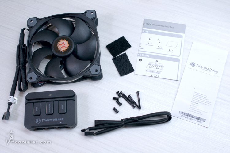

配件有,控制盒、連接線、固定用螺絲、魔鬼氈雙面膠(固定控制盒)、說明書、保固說明。

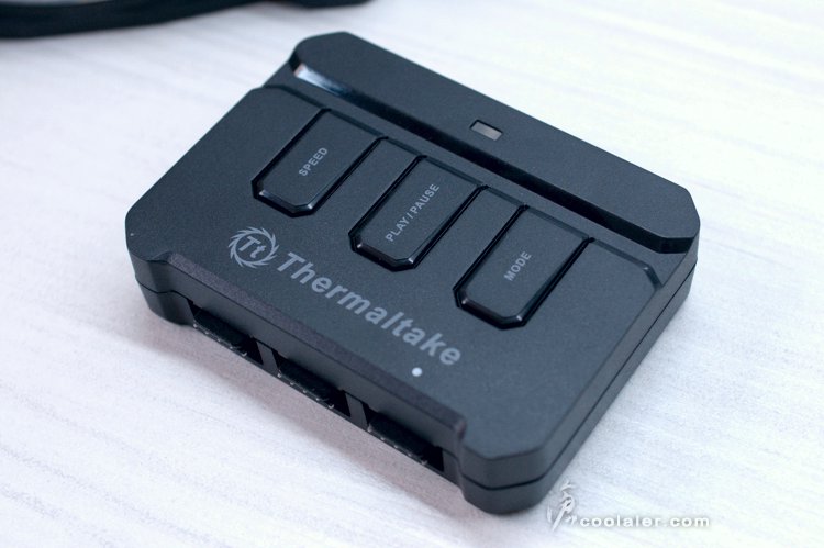

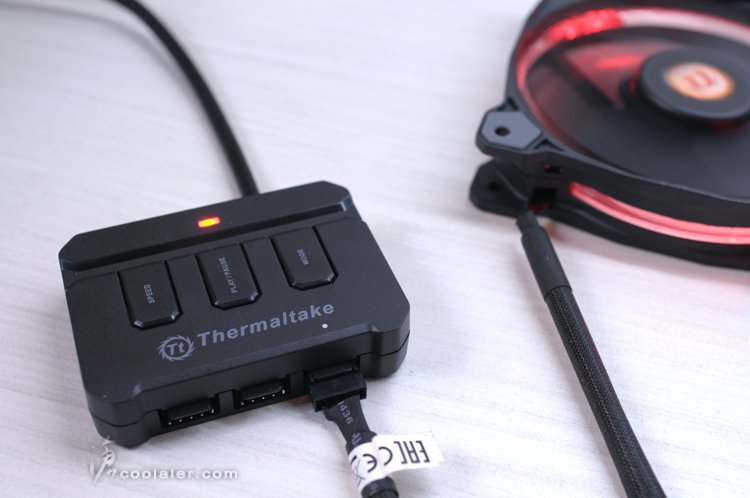

控制盒尺寸為8x6公分左右,體積不大,也輕盈,可使用附贈的魔鬼氈固定在機殼內側,
透過機殼水冷孔要附掛在外應該也可以,不過得看安裝部位,線材怕不夠長。

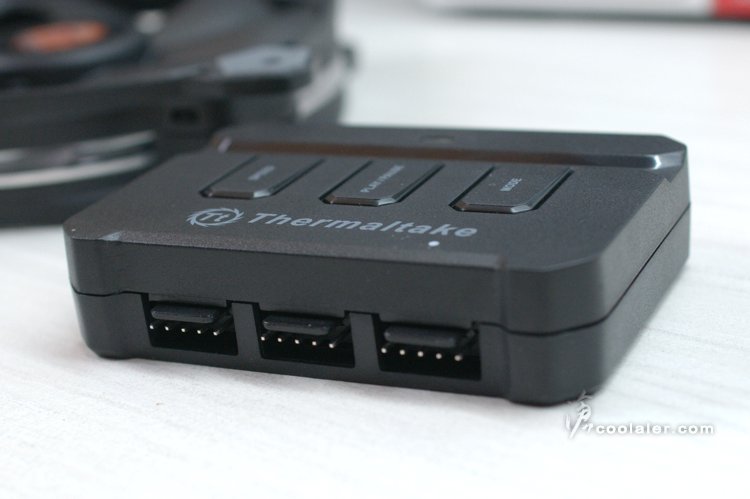

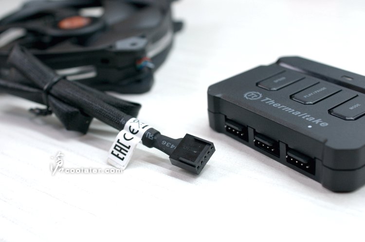

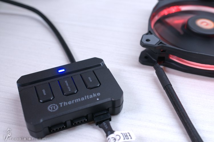

控制盒上方有三個按鍵,上而下分別為SPEED、PLAY/PAUSE、MODE,
功能分別是轉速範圍切換、燈效256色循環或暫停、燈效顏色與模式切換。

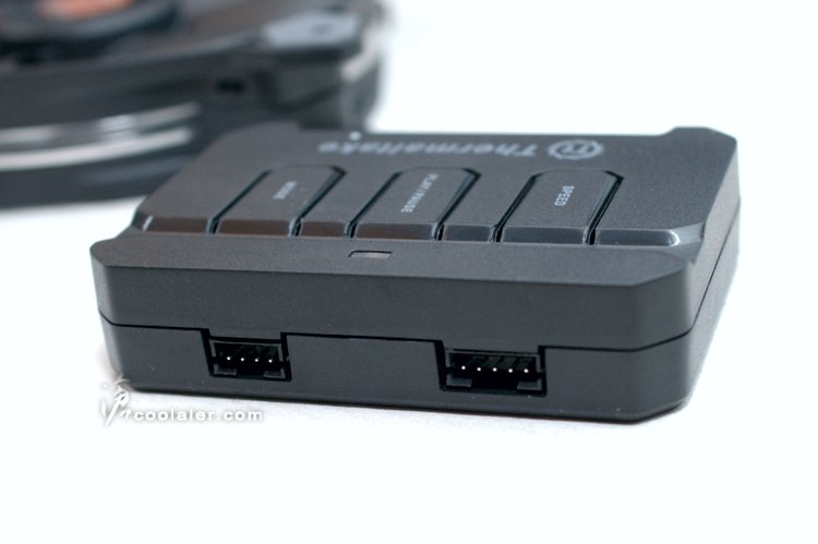

連接風扇的位置有三個,可以對應三個 Riing 256色風扇,採用5pin的腳位。
另一側有兩個接口,左側4pin連接線到主機板上,
右側5pin則是保留使用,未來可能會有橋接線或是用來連接面板控制盒(可快速自定義顏色調整)。

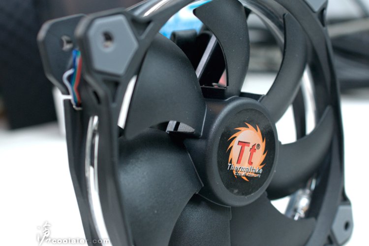

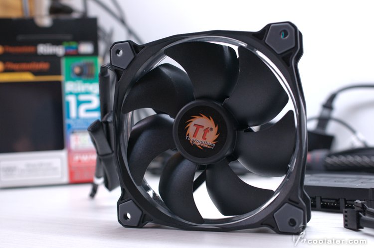

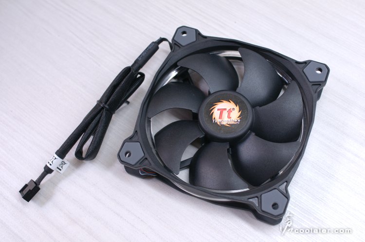

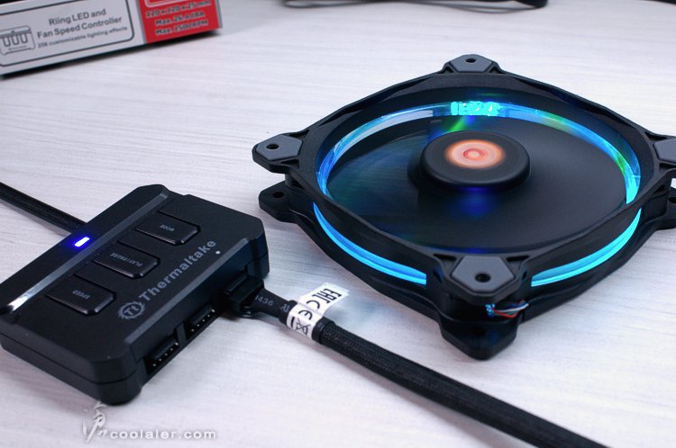

接著來看看風扇,基本上就是先前所推出的 Riing 風扇,有7個大面積葉扇。

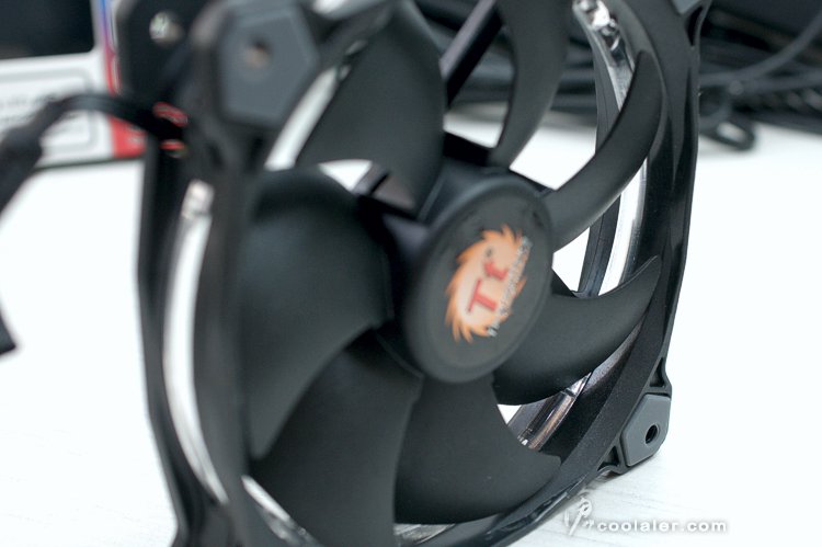

葉扇內側有垂直導片,可將空氣從中心無風區向扇葉前緣擠壓,提升集中風壓,並能維持低噪音值。

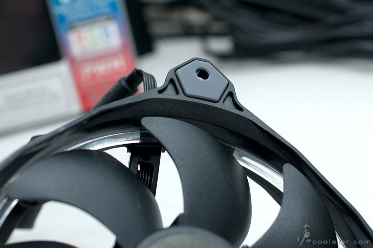

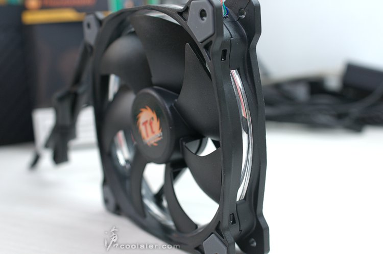

四邊前後都有橡膠腳墊,可以防止風扇與機殼接觸可能產生的共振。

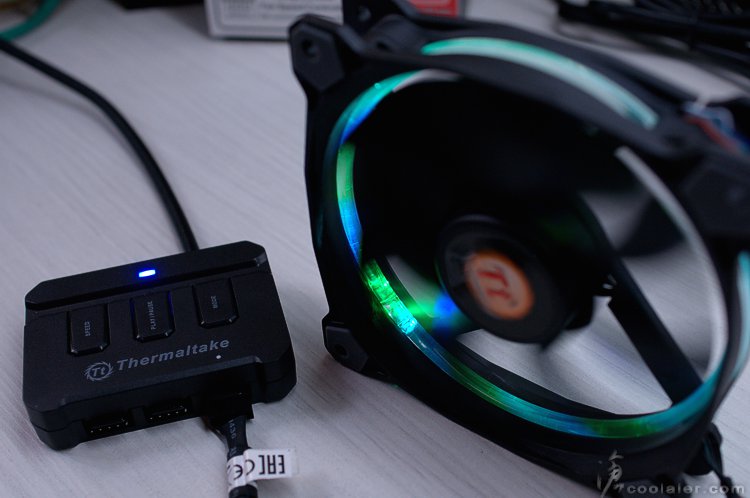

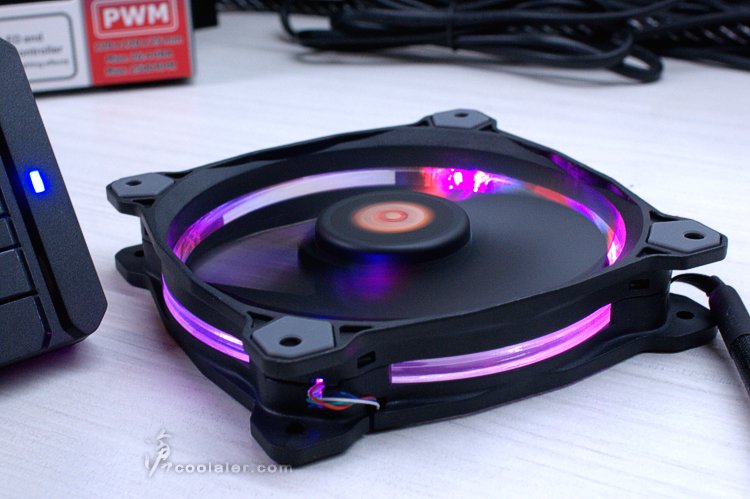

特殊的導光圈嵌在風扇框架上。內外都可以看得到,可以有相當亮眼的圓形環狀燈效。

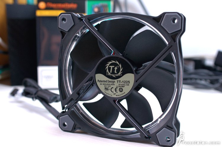

12V 0.3A
特殊的5pin腳,連接控制器時,若只有一個風扇請對應白點的接口。

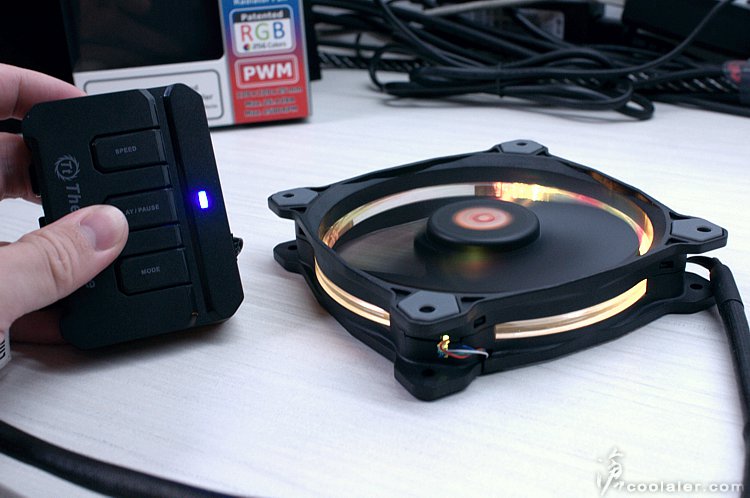

控制盒上紅燈表示低轉模式,風扇轉速在400~1000RPM。

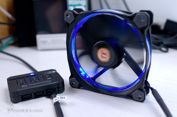

按下控制盒上的SPEED按鍵即可切換轉速,藍燈表示高轉模式,風扇轉速在800~1500RPM。
顏色的切換是按下MODE按鍵,預設有紅、藍、白、綠四種顏色可以切換,也可以關閉燈效、切換至256色循環模式。
這部分可以參考上方說明書,切換是Loop循環,簡單容易操作。
若切換至256色循環,燈效顏色則是會漸變循環,按下中間的PLAY/PAUSE可以暫停或繼續顏色循環,
雖然比較特殊的顏色目前是無法直接選擇,但也可以透過暫停的方式來選擇你要的顏色。
