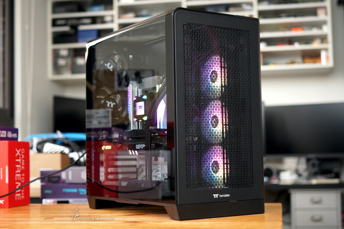

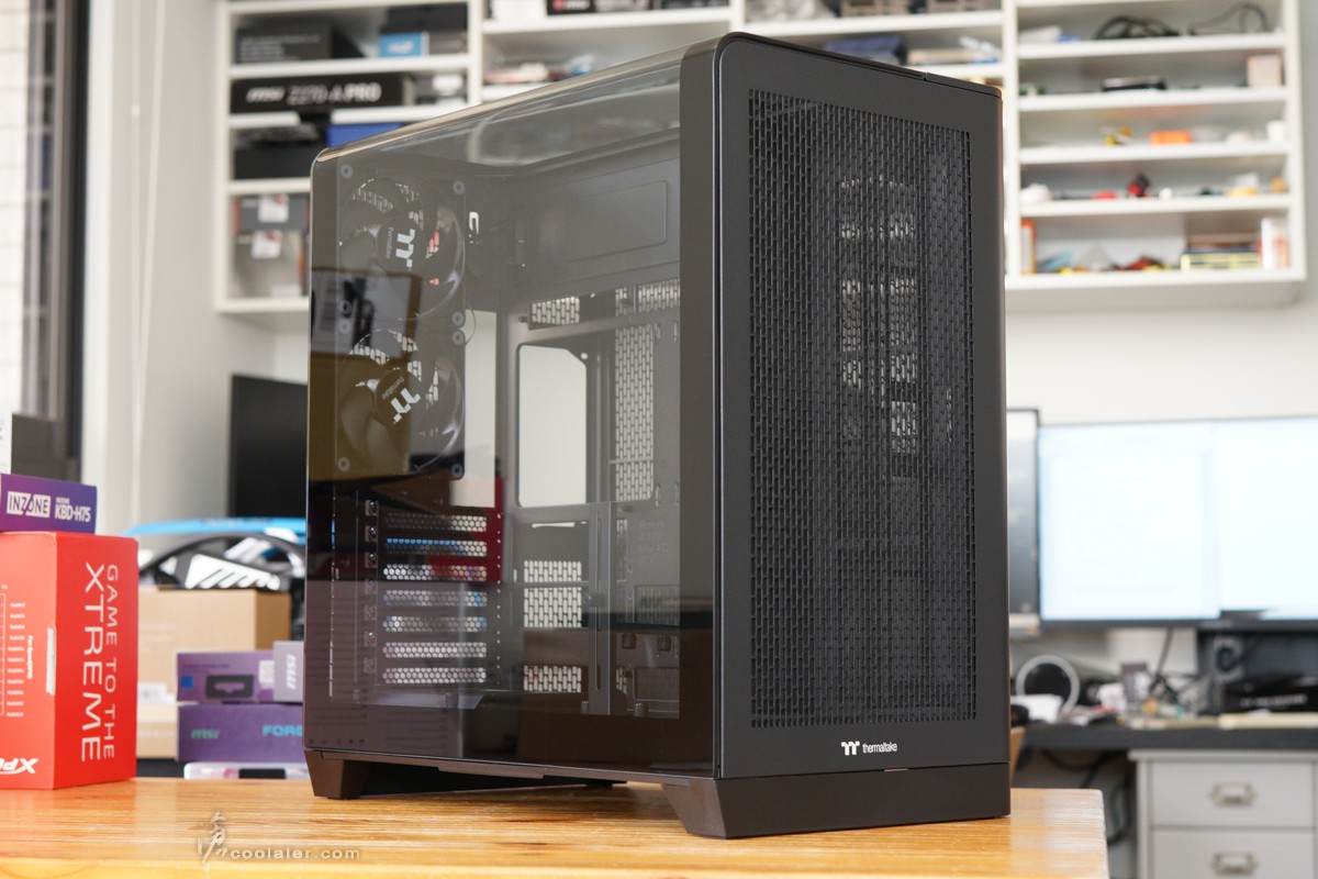

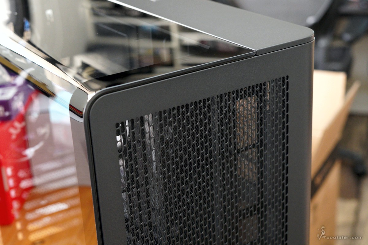

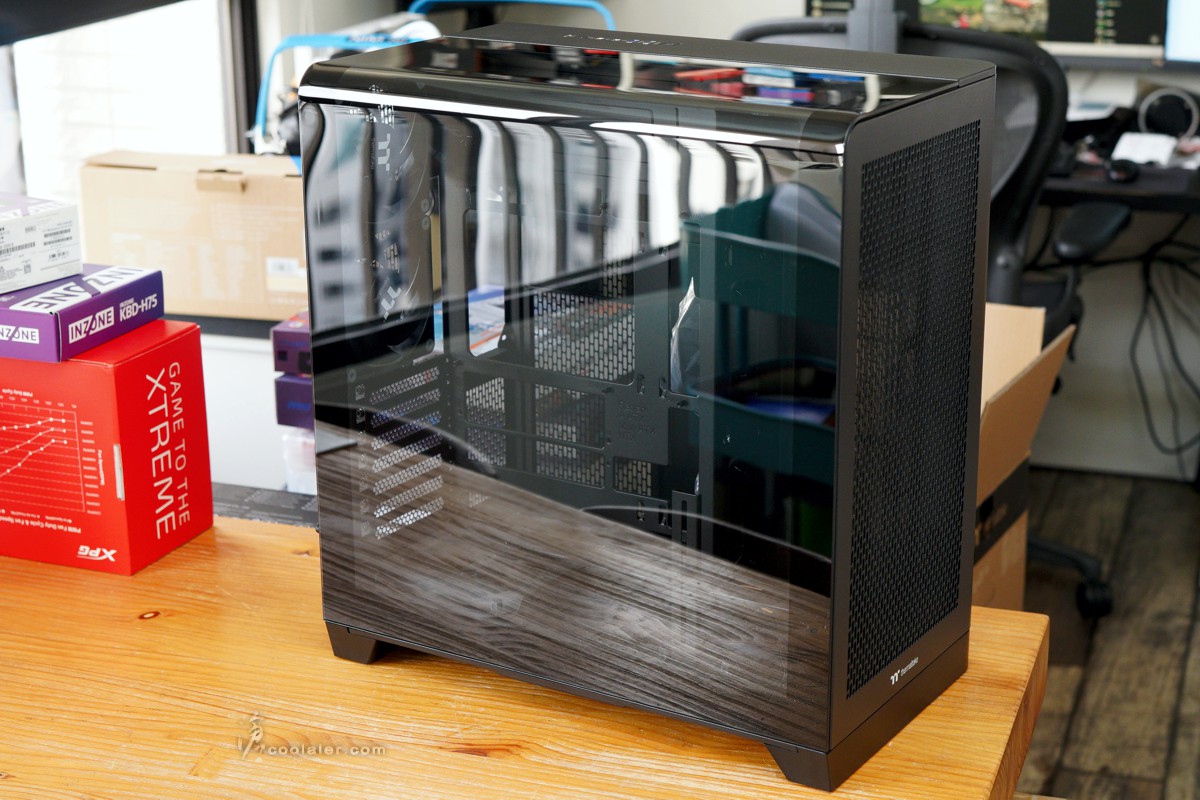

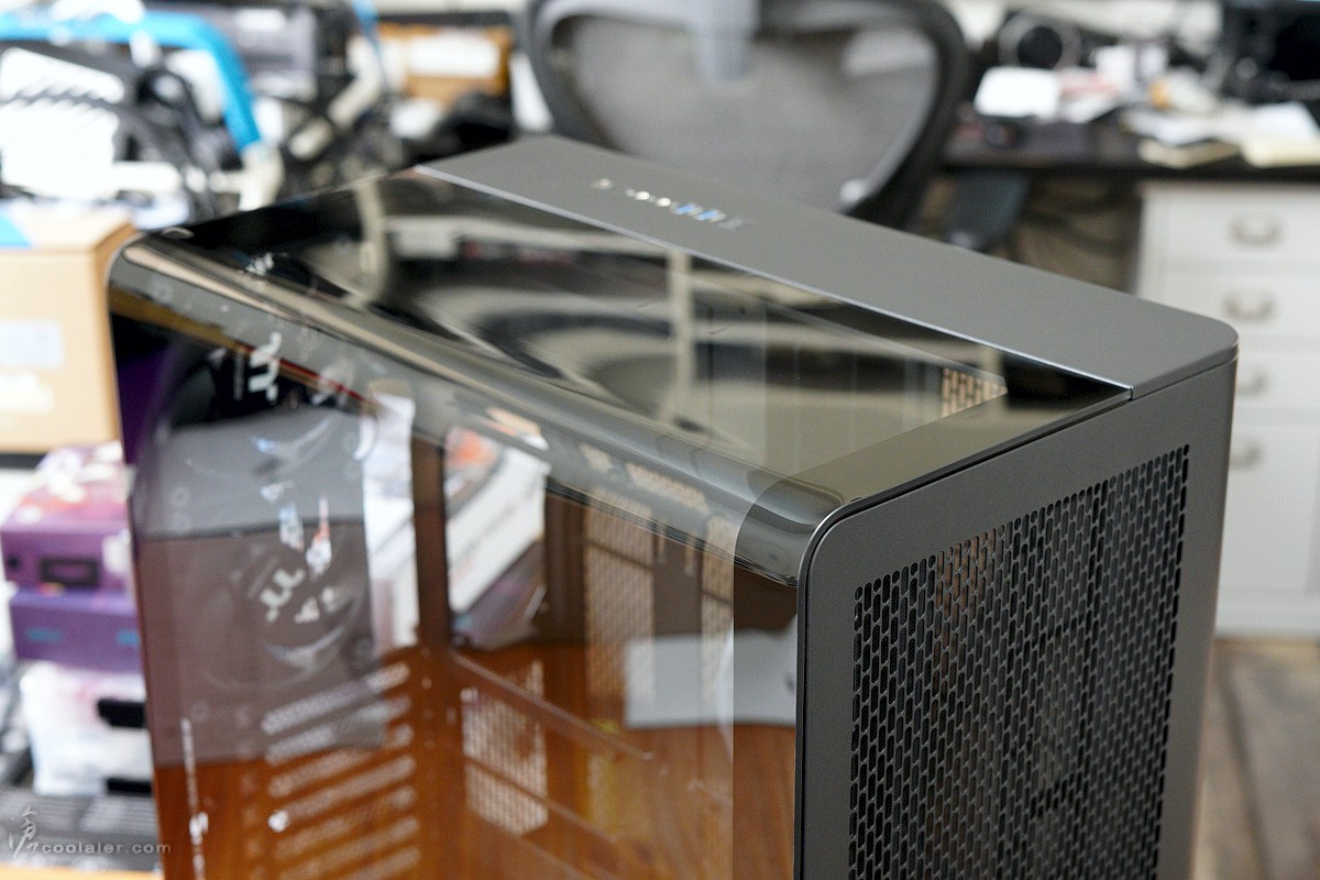

View 390 Air 的體積不算小,畢竟前面能裝2顆20公分風扇,這已不是一般規格,相對會較寬一點,外觀上採用天窗加上透側,並以一體式的曲面玻璃為外蓋來實現無縫連接,有更好的視覺效果。

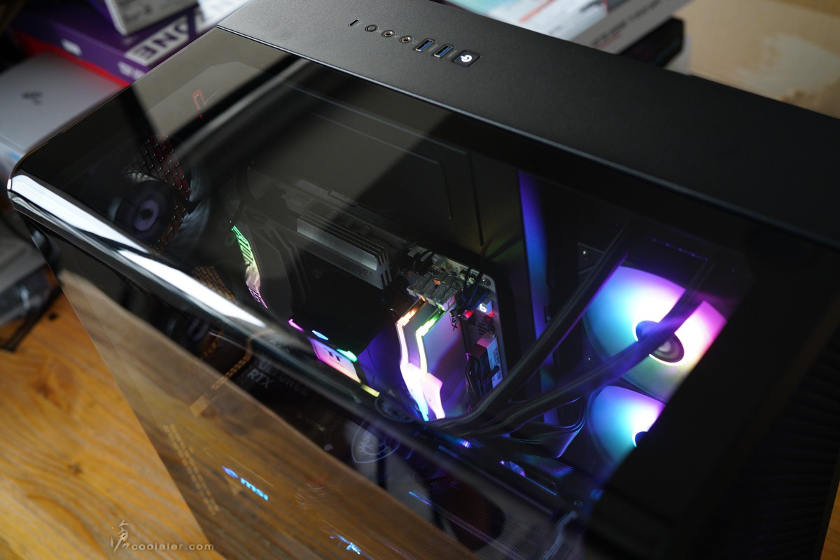

上方可以看到內部硬體。

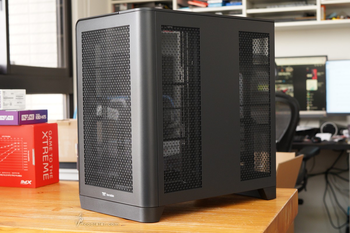

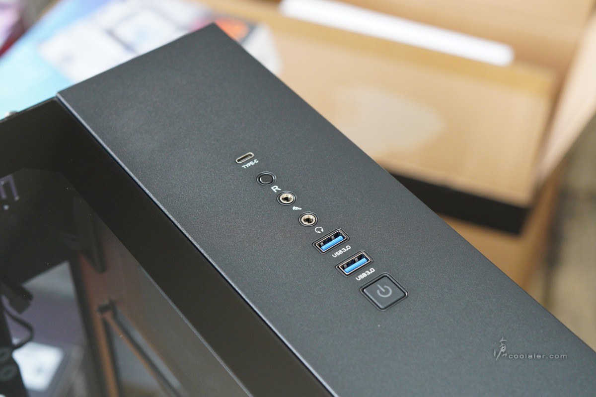

IO 埠,有電源鍵、2個 USB 3.0、耳麥孔、重置鍵、USB Type-C。IO 在上方右靠後側位置,會置放在這主要是內部設計的關係,前側邊是支援風扇安裝,如果有線材應該會有所干涉,所以折衷往後一點。

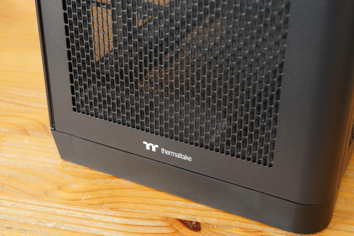

面板採用大面積通風孔,長條格狀造型組成。
中間下方有 TT Thermaltake 字樣。
右側板有兩大區域面積網孔,前側對應內部可安裝3顆12公分風扇,後側則是對應電源供應器與加強內部氣流通風。

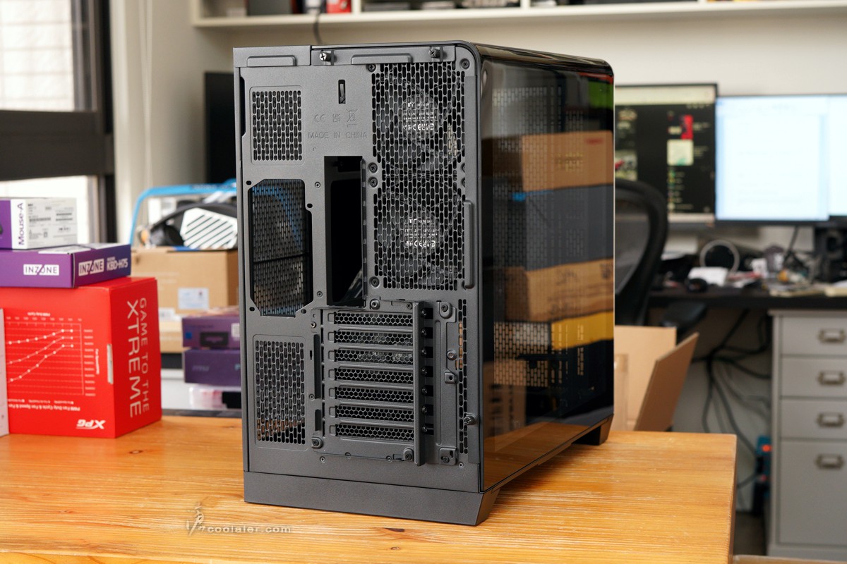

後方,電源供應器是安裝在左側邊中間位置,上下為通風孔,架構設計上與一般機殼放置於底部有點差異性。

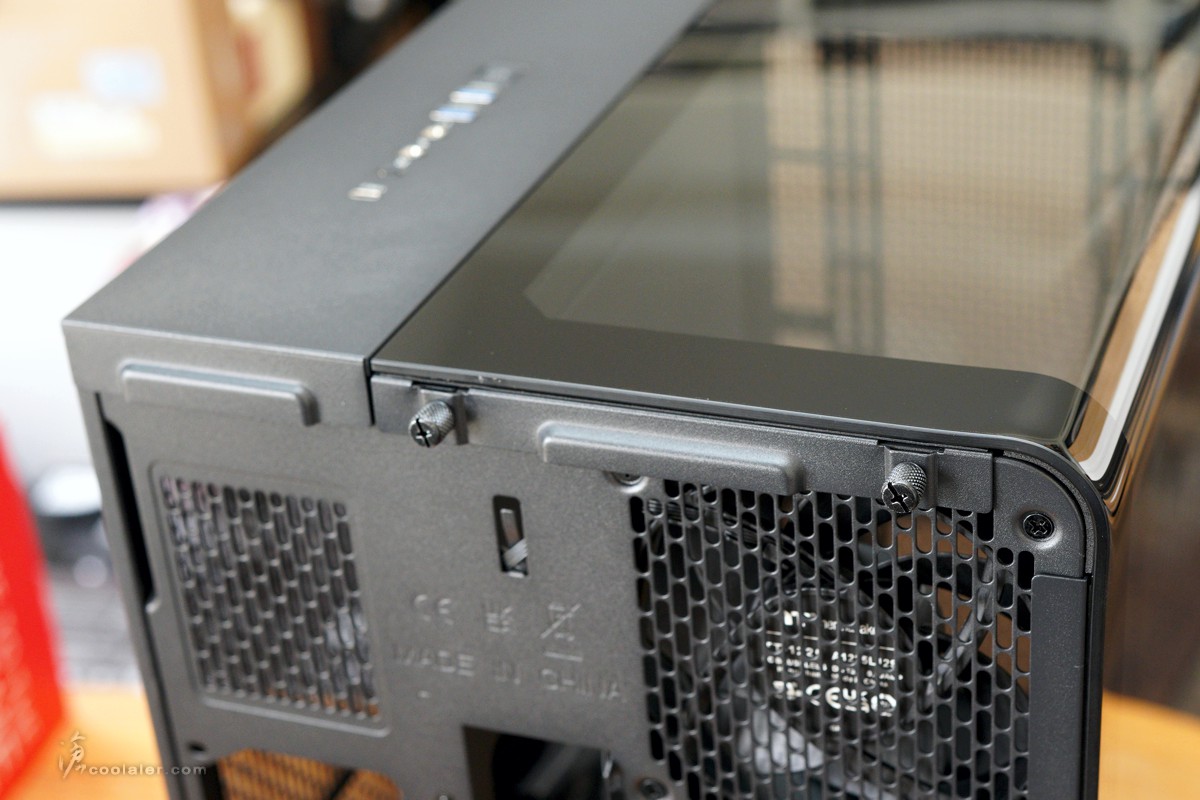

曲面玻璃拆卸方式,後方有三顆螺絲固定,螺絲轉下將玻璃後推即可拆下。

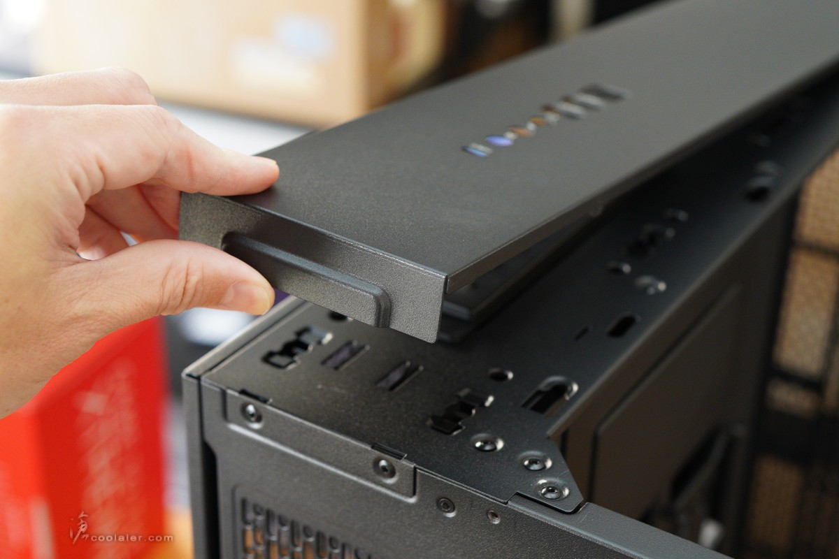

上方左側這塊也可以拆下,後方有施力點,內側採用釘扣式固定。

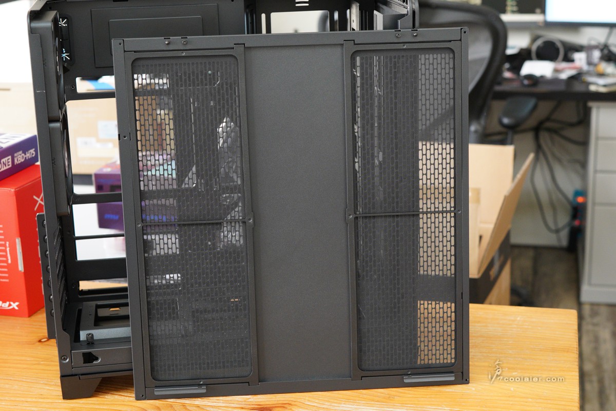

右側板在通風孔位置內部都有快拆式模組化濾網,方便拆卸清潔。

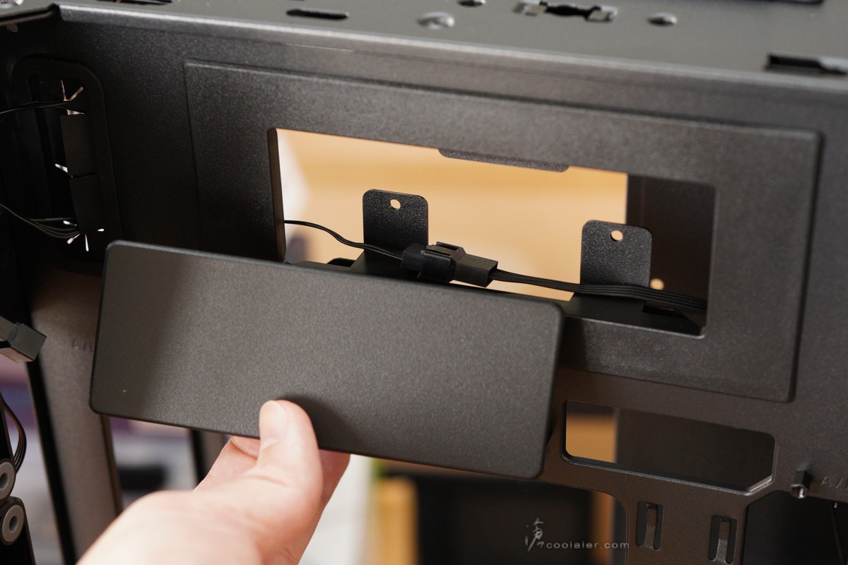

主機板上方區域這一塊可拆,用於安裝6吋 LCD 螢幕套件,這部分需要另外購買,並不是標準配備。透過螢幕可顯示系統硬體資訊、時間、天氣、圖片或動畫等。

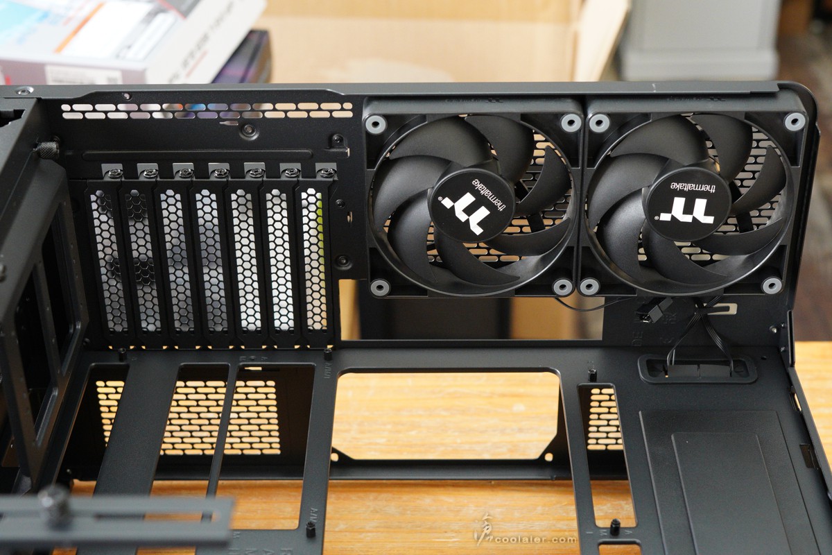

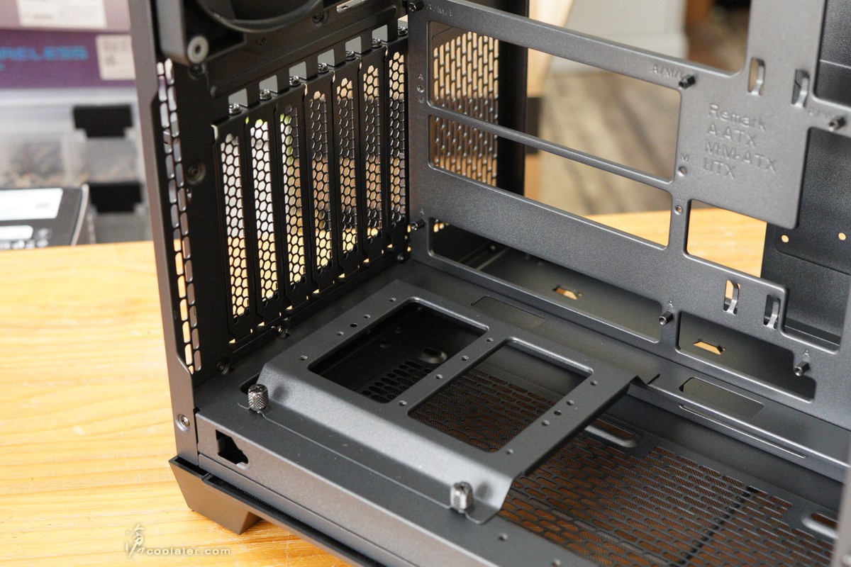

後方預裝2個 CT120 PWM 風扇,並無燈效。擴充卡槽有7個,檔板可重複使用。

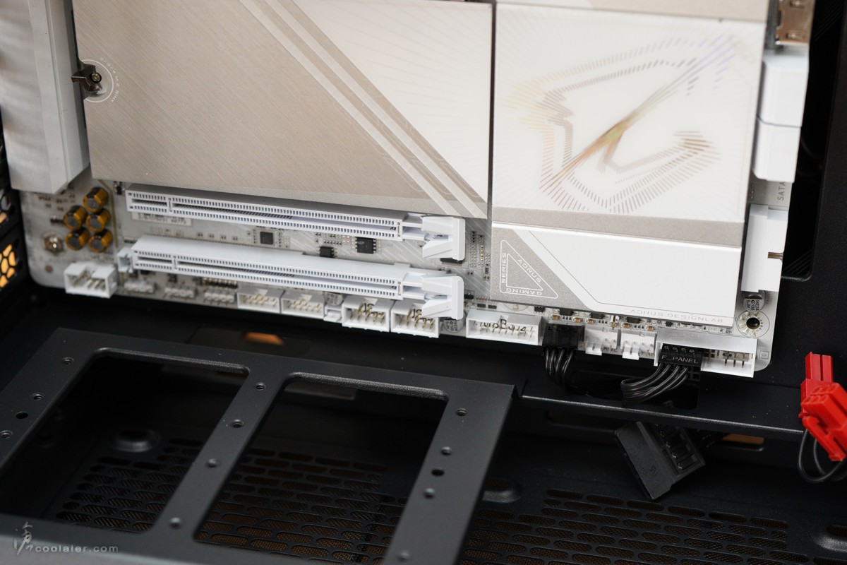

檔板區域是一塊模組,後方有螺絲固定,拆下可轉向,用於支援顯卡直立安裝,下方的支架則是用於安裝 PCIe 延長線固定座,不過延長線則需要自己添購。如果支架沒有用到是可以拆下。

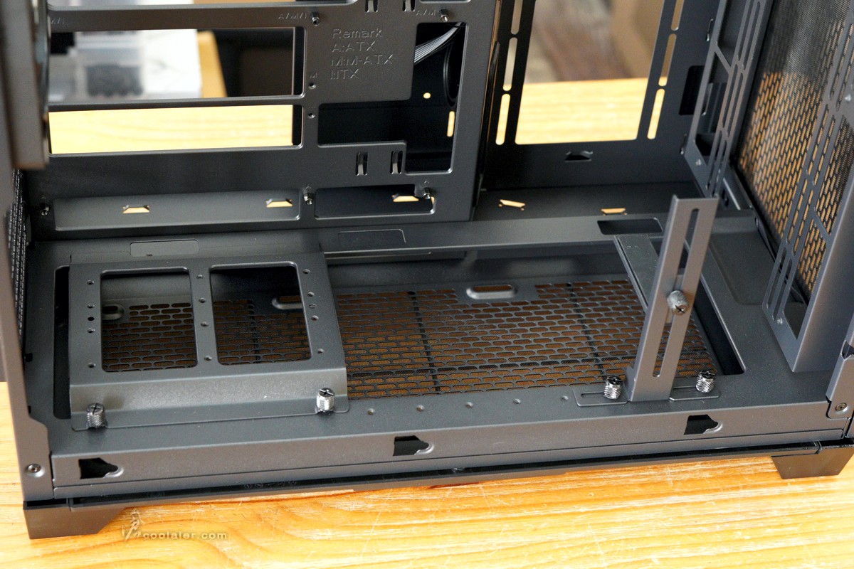

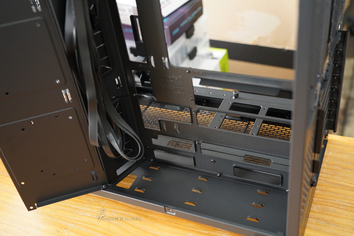

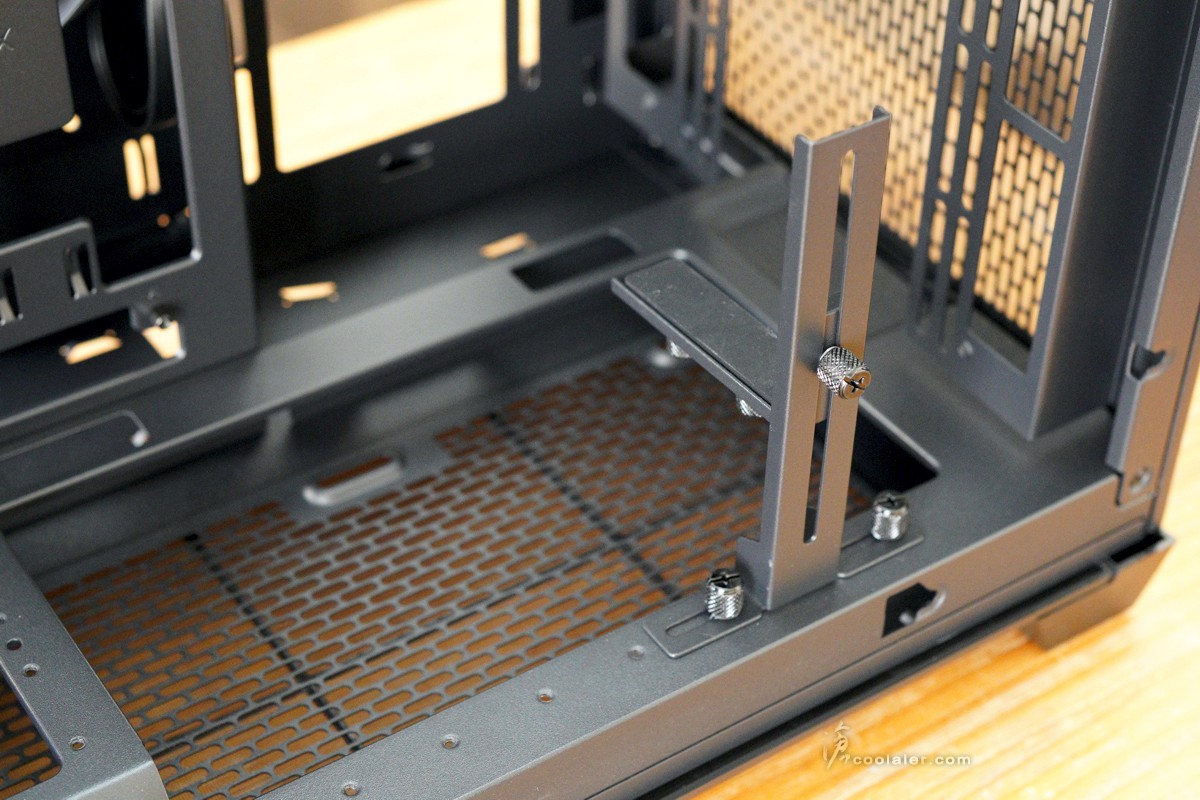

下方採用幾乎全面積的通風孔,可安裝3顆12公分風扇。由於採用下沉式空間,所以並不會干涉到上方支架或主機板。

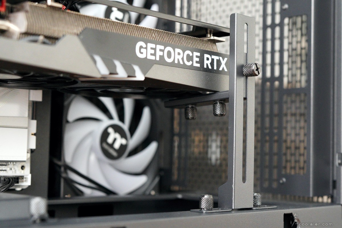

附帶顯卡支撐架,可依不同顯卡彈性調整位置與支撐點。

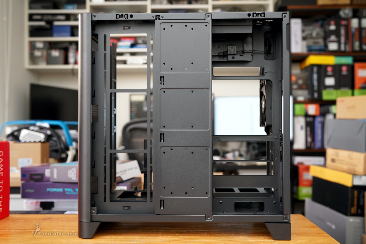

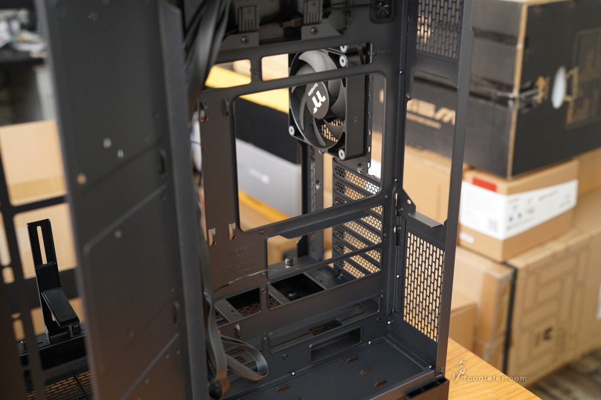

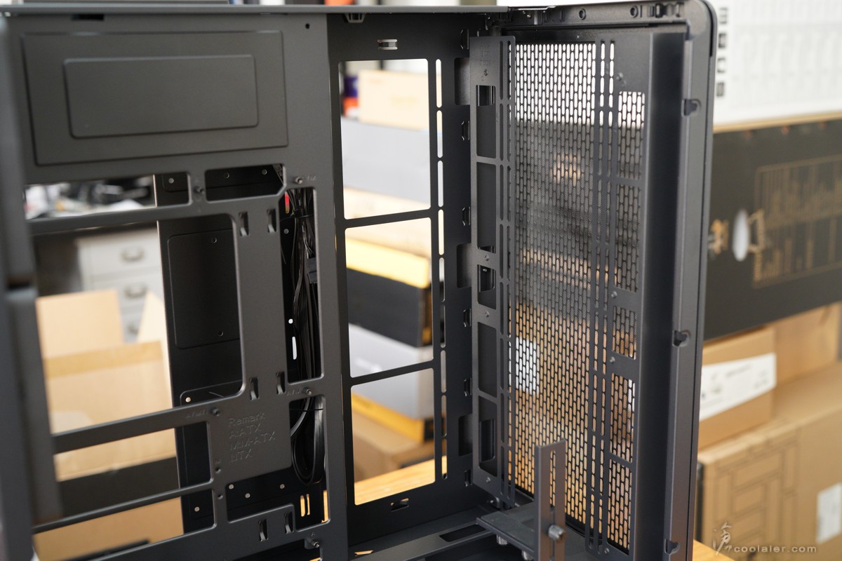

主板右側邊可安裝3顆12公分風扇,或36公分一體式水冷,這部分因為採用下沉式設計( 背部空間較大 ),已有預留一體式水冷的安裝空間,所以如果裝水冷並不會干涉到顯卡安裝。前方內側可安裝2顆20公分;或2顆14公分;或3顆12公分風扇,亦支援28或36公分水冷。

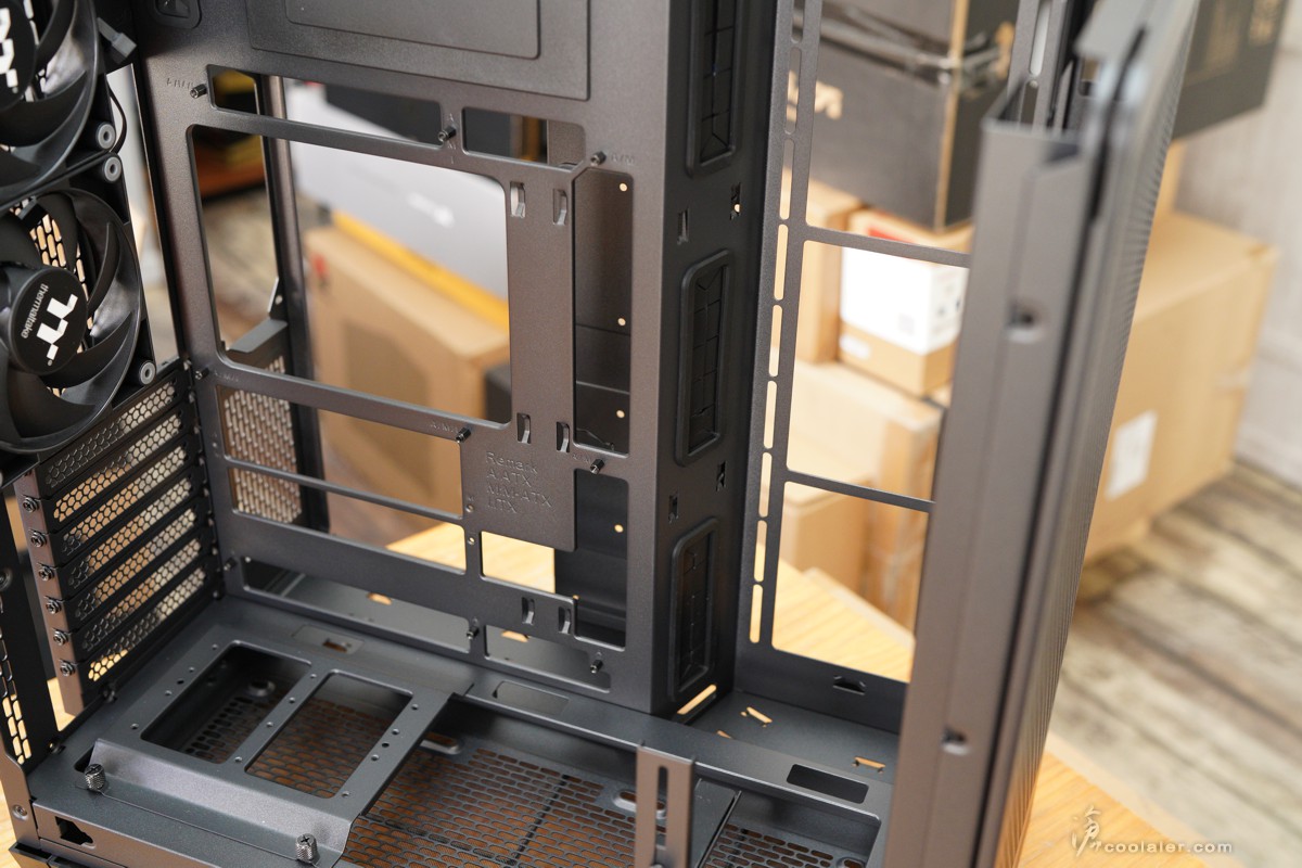

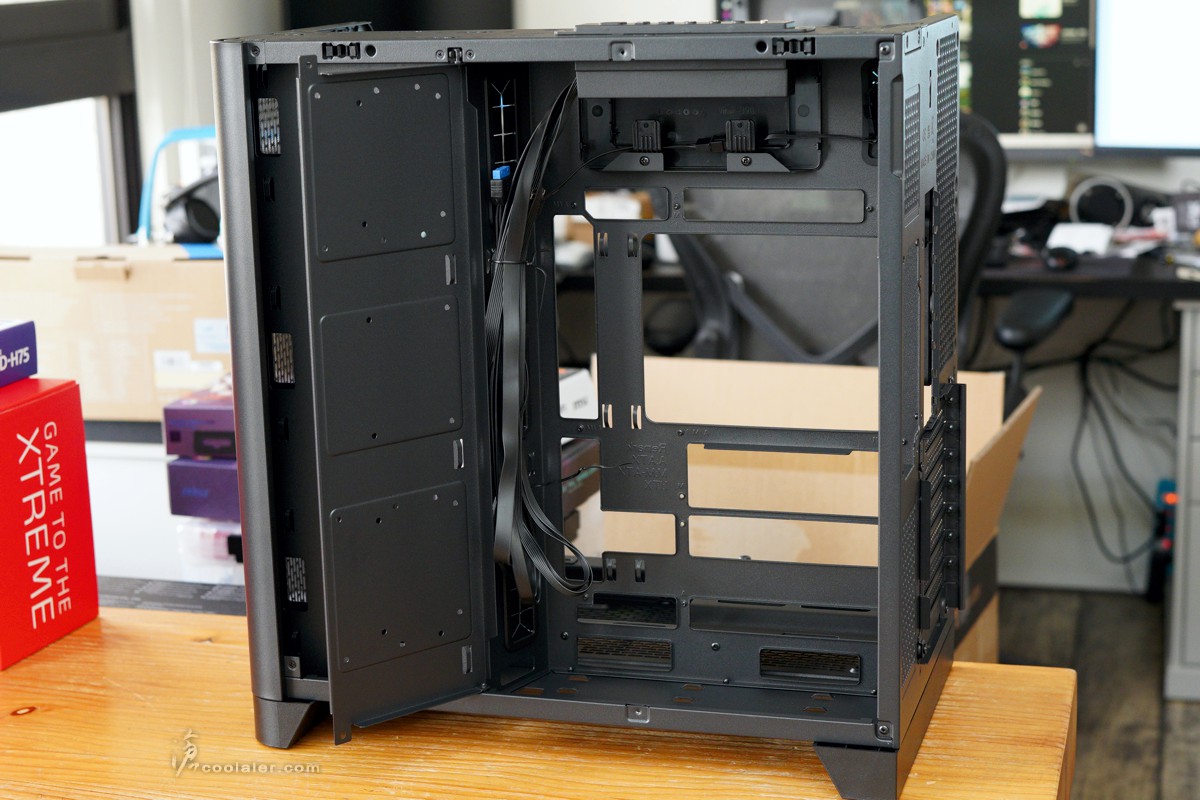

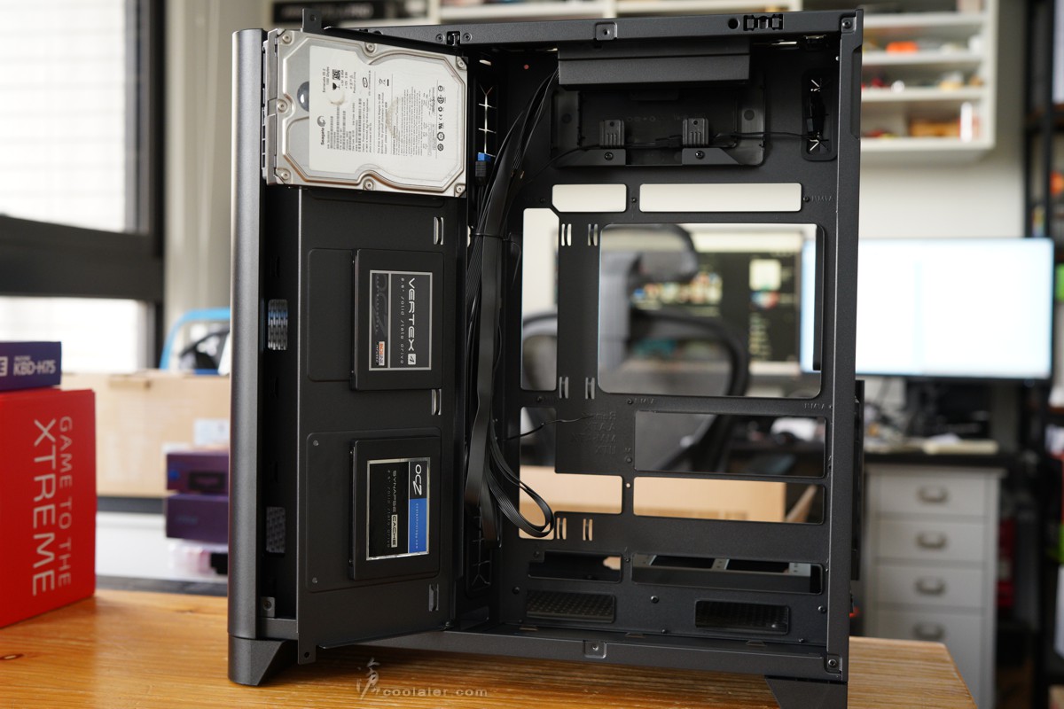

背部,中間是用於安裝硬碟的支架,這部分右上下各有一顆螺絲。
螺絲卸下之後可以像門片式翻開,硬碟安裝於內側。可安裝2顆3.5吋硬碟(上下);或3顆2.5吋硬碟。
中間位置只能安裝2.5吋,主要這部分安裝3.5吋會干涉到電源供應器。實際上也無預留3.5吋的安裝孔就是。

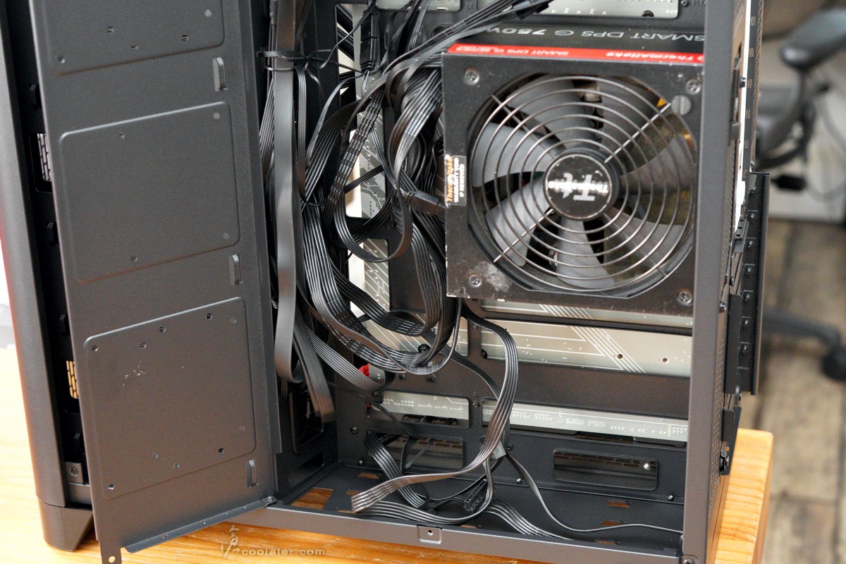

電源是採用側放在中間位置。
畢竟是支援背插式主機板,主板後方的走線空間是相當夠。

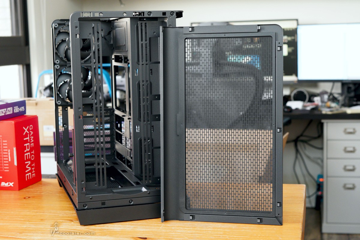

面板可拆,在右側邊有兩顆螺絲,拆下後往右側推出。面板內側有快拆式模組化濾網,方便清潔。

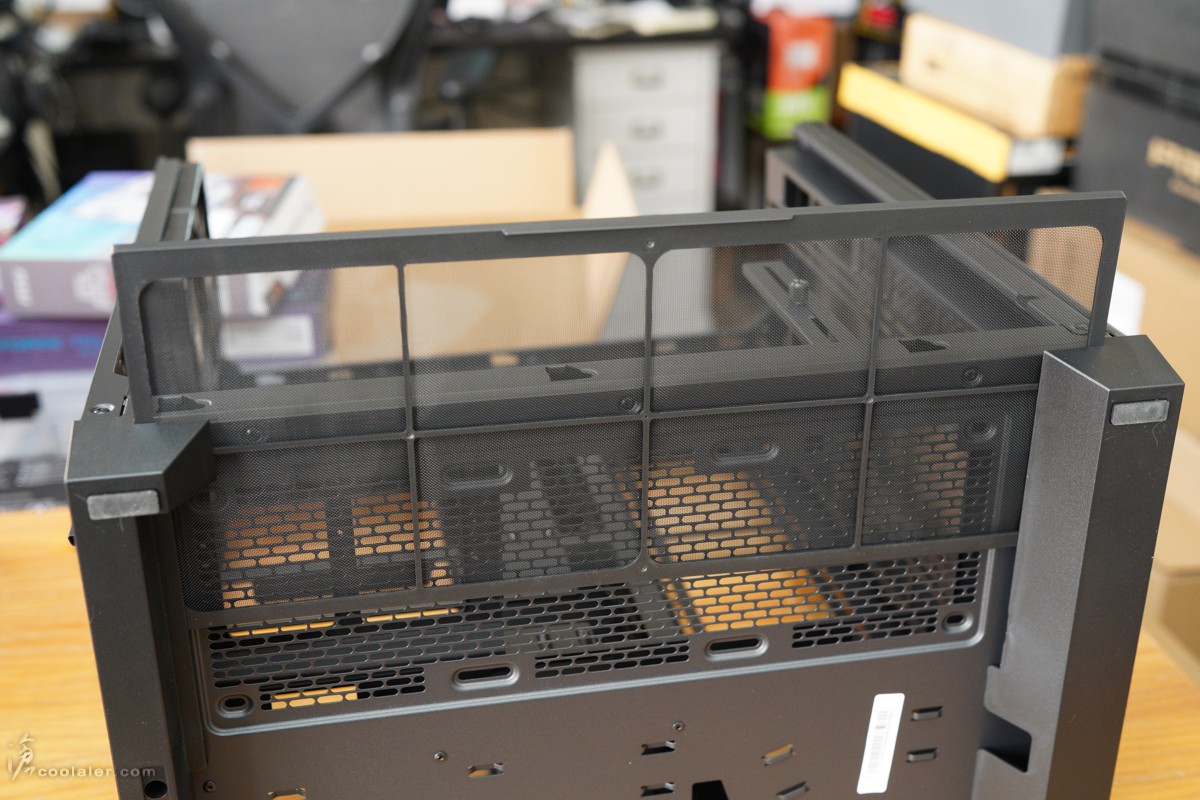

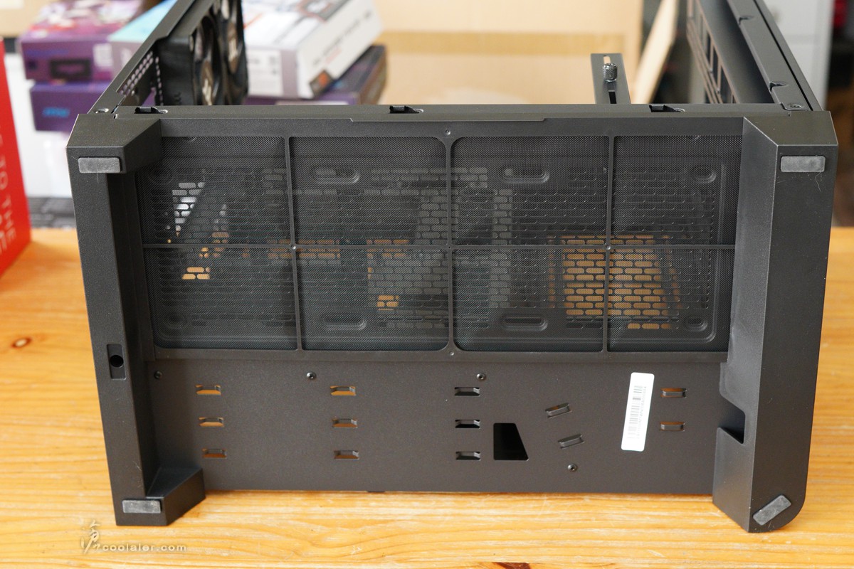

底部,風扇對應的部分有大面積的抽取式濾網設計。
直接從側邊就可以抽出清潔,相當方便。

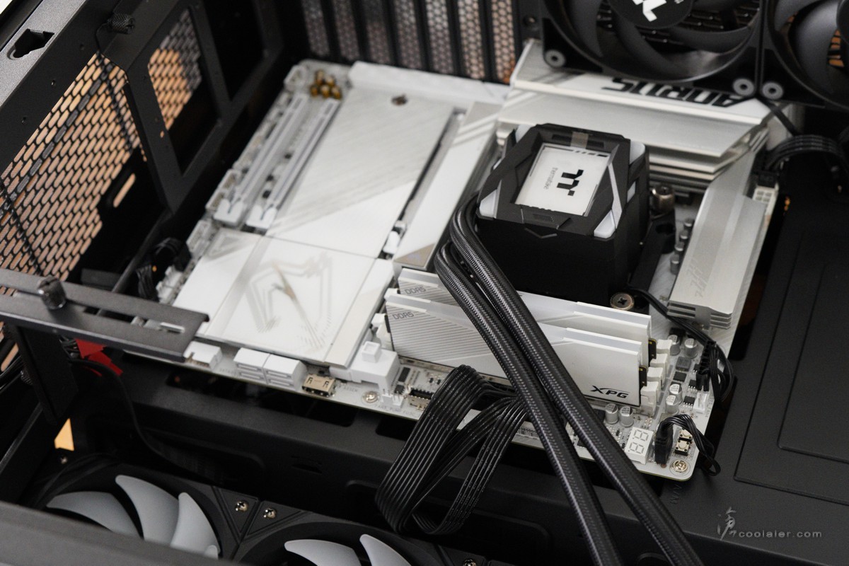

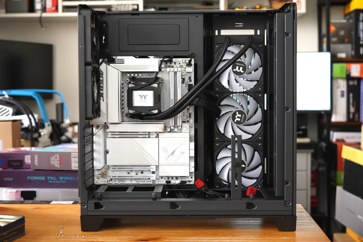

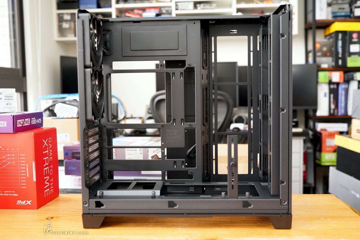

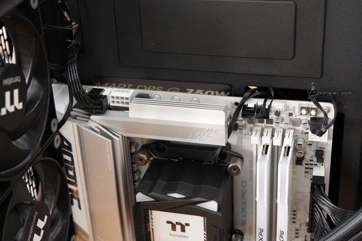

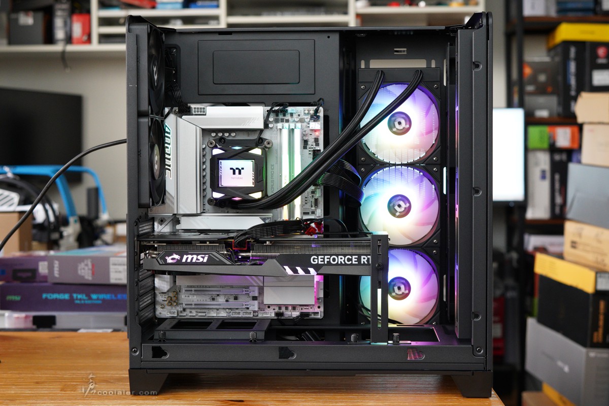

實際試裝,電源安裝在後方中間位置,上下都可以放置線材或理線,空間相當寬敞。
標準的 ATX 主機板右側邊還未完整覆蓋。
主板上方空間寬敞,沒有裝面板感覺很空。應該可以做個甚麼裝飾用的替換也不錯。

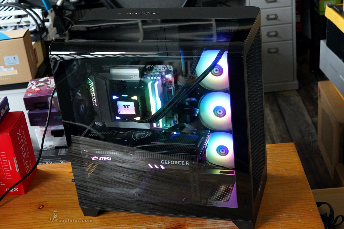

即使側邊安裝一體式水冷仍不干涉到側邊過線孔,所以安裝也就較無順序問題,也方便。

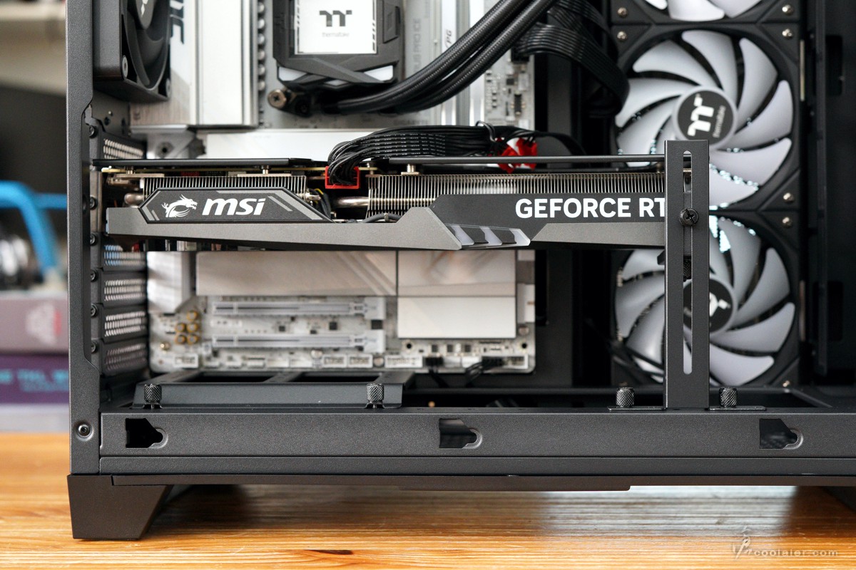

顯卡長度支援最大42公分,如前側有安裝一體式水冷則是支援39公分。
帶有顯卡支架,支撐位置可以隨顯卡樣式調整,記得裝好後轉一下風扇,看有沒有壓到扇葉。

上方可以看到內部硬體這也是比較少見的設計。
