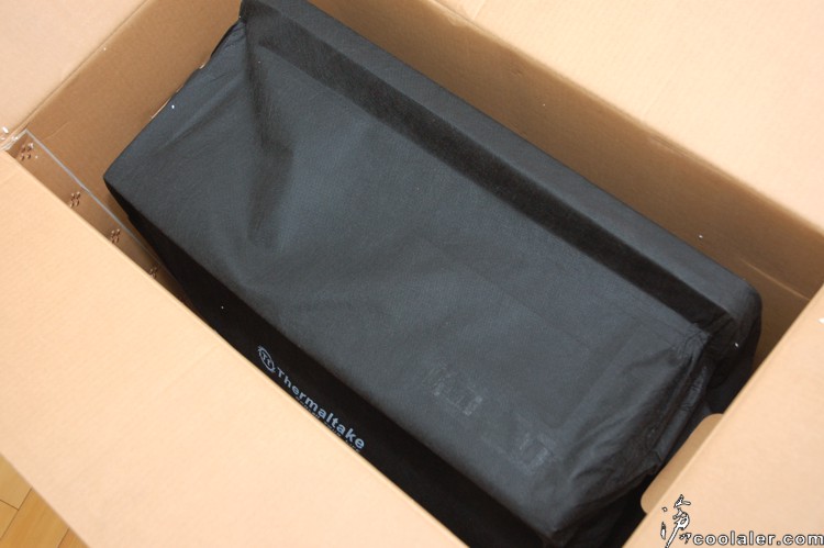

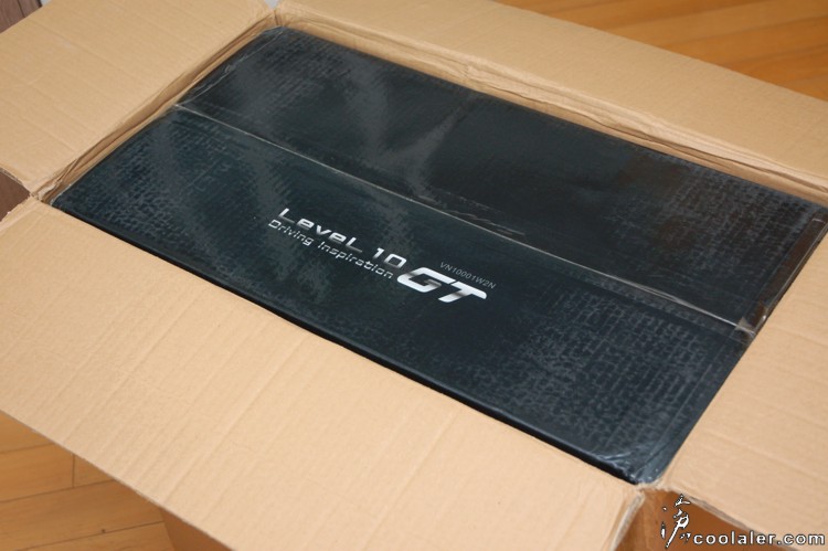

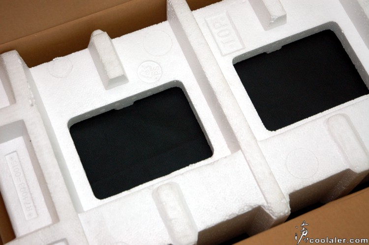

原本以為Level 10 GT的箱子居然是這麼陽春的?!
其實不是喔!內頭還有玄機,為了寄送不毀損原本的箱子,外頭還有個專用的紙箱。

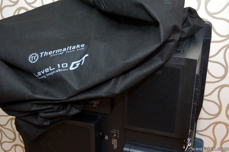

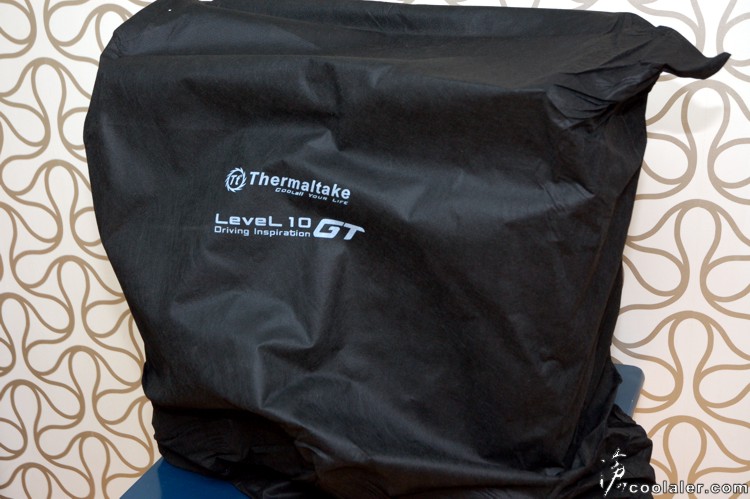

大多機殼都是使用塑膠袋,Level 10 GT有專屬的棉布套。
揭開神祕[del]面紗[/del]棉布套。

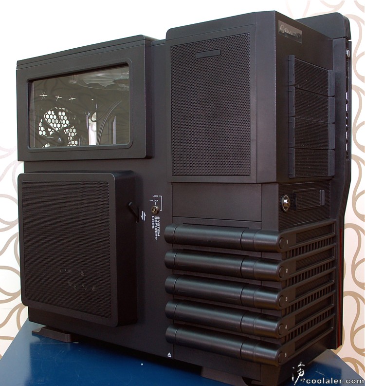

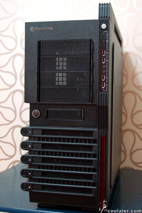

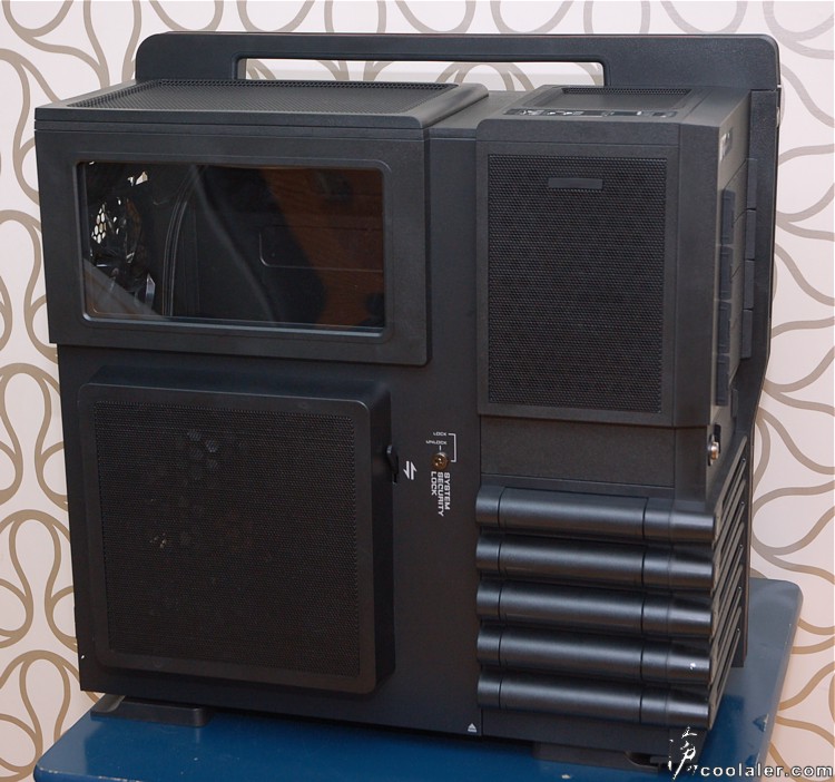

Level 10 GT的外型與Level 10有像(廢話...如果風格迥異卻一樣叫Level 10才詭異了吧),其實兩者風格感覺差不多,不過實際研究一下,Level 10的獨立區塊,在GT版之下好像全融合在一起。

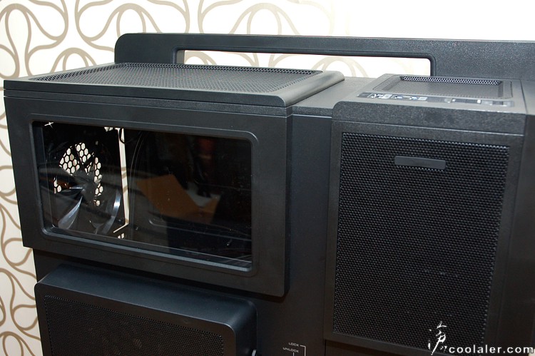

這個透明小窗也是很大的不同點。

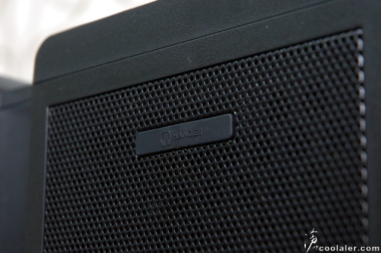

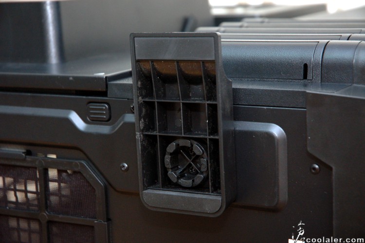

右邊有一個耳機掛架的模組孔。
這是可以打開的,用來掛上掛架。

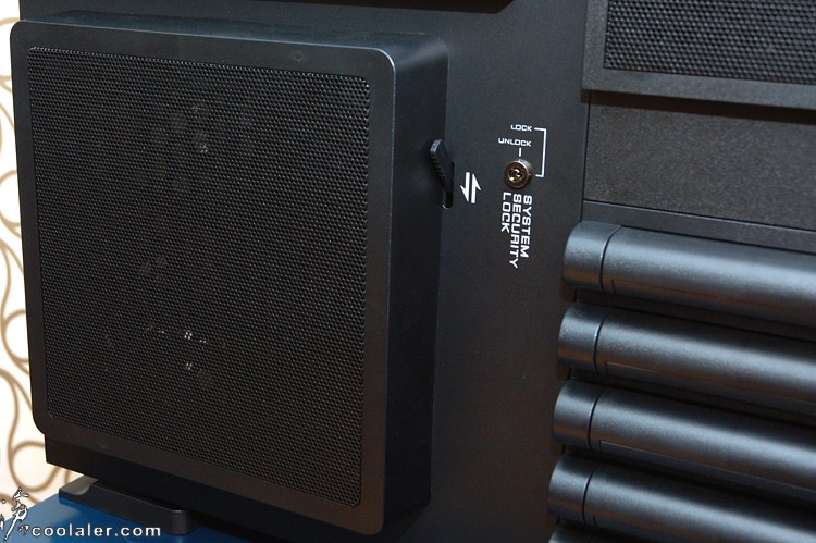

透明小窗的下方內側則是一顆風扇20公分的風扇。

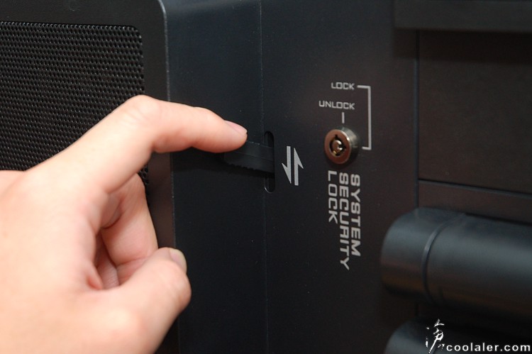

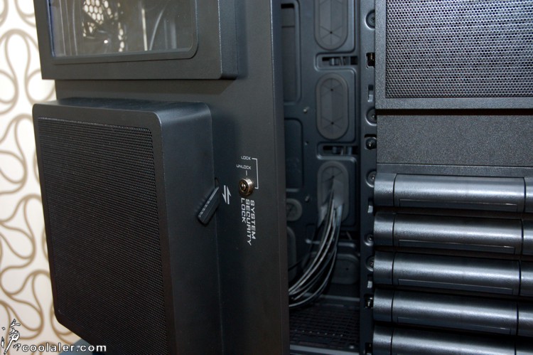

這個上下的切換開關是用來調整風扇出力的方向。旁邊則是側板的安全鎖。

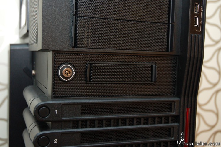

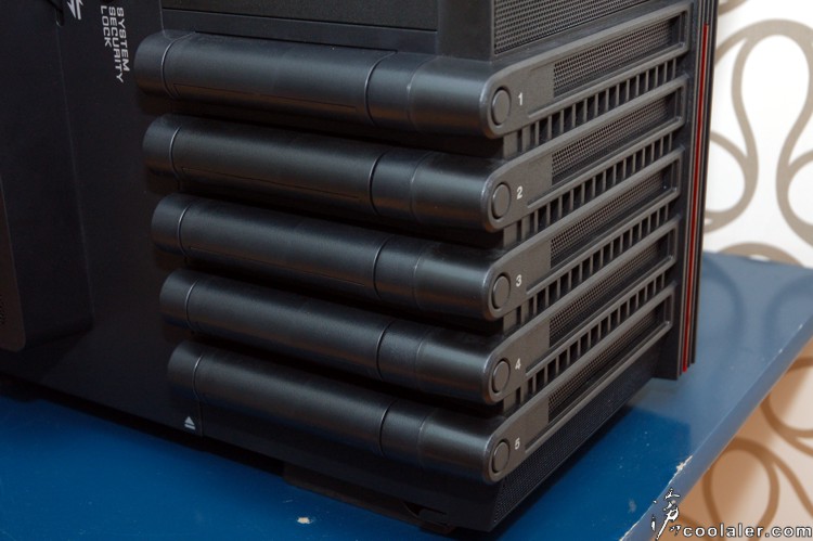

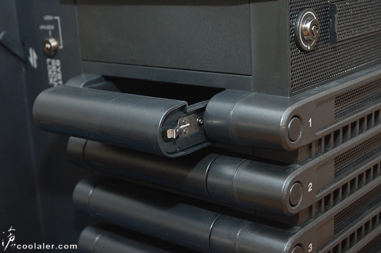

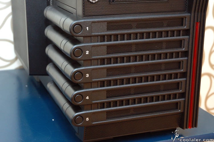

硬碟擴充的部份有五個,採用抽取式設計,一樣有防盜鎖設計。

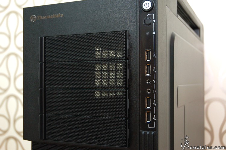

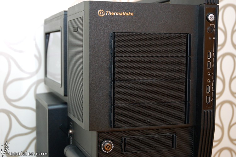

前面板可擴充四大一小。

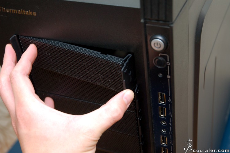

擴充槽的面板可以直接從前面拆卸,左右兩邊卡榫按壓即可拆下。

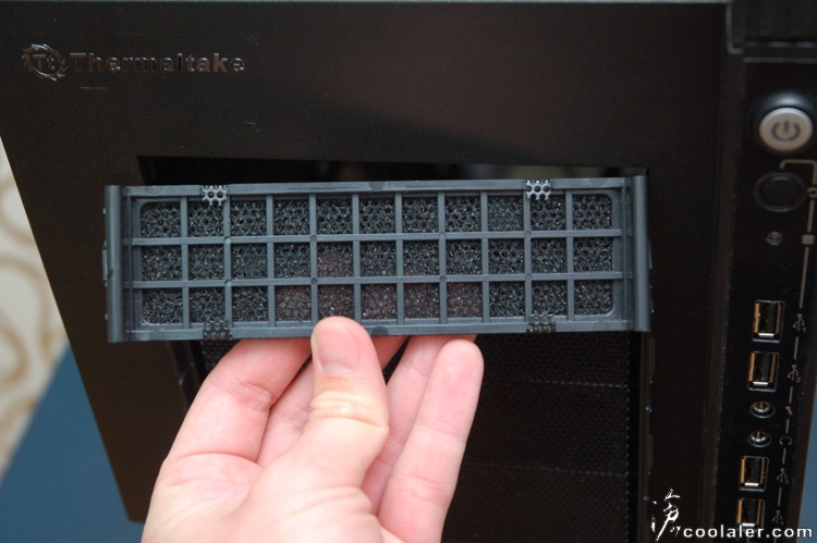

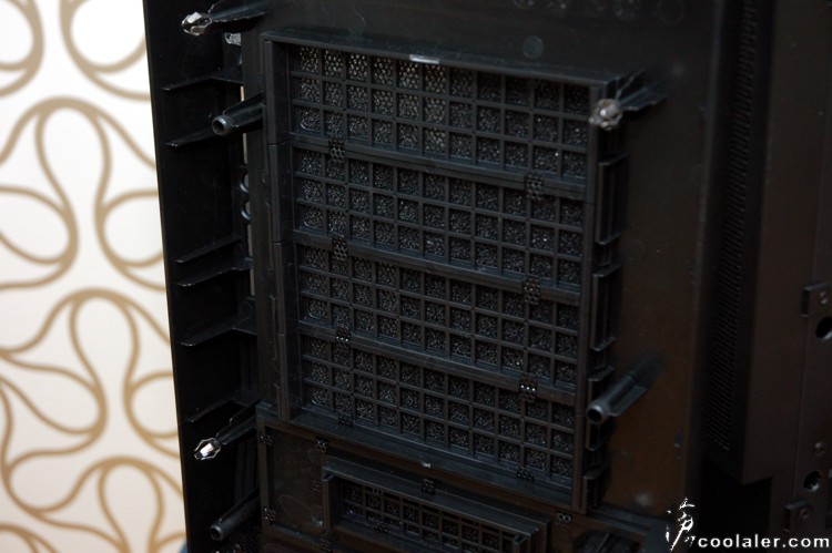

面板採用網孔設計,內部則有一層濾網。
IO的部份在右側及頂部都有,右側是一些比較常用的,開關、reset、硬碟燈、USB、耳麥孔。
3.5吋旁邊的開關鎖是用來控制硬碟抽取。
硬碟抽取需要按壓按鈕。

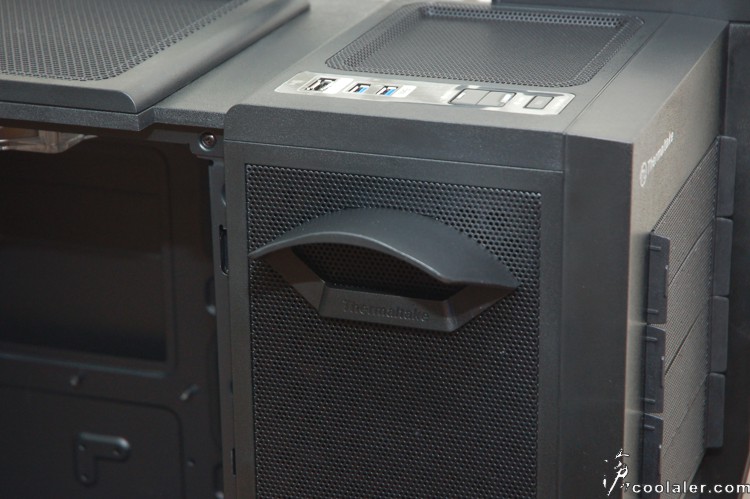

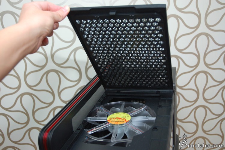

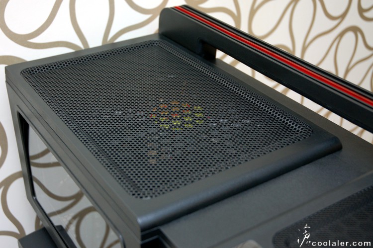

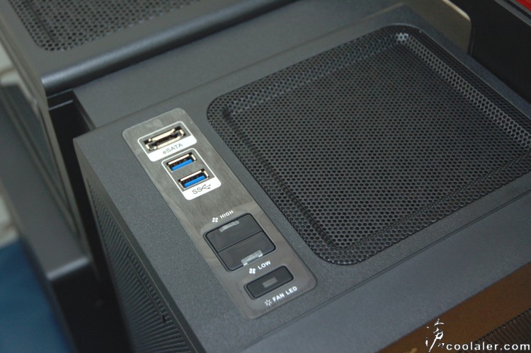

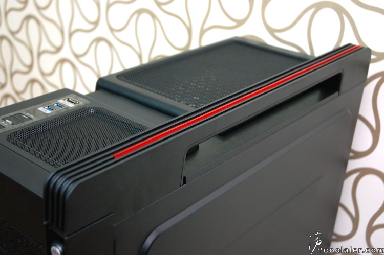

頂部也是大面積網孔。
頂部有USB3.0兩個及eSATA接孔,下方的三個按鈕是用來調整燈光亮暗及顏色情境變化,右側的小凹槽內並沒有對應風扇,似乎可以用來放一些小東西。
對應CPU的上方有一顆20公分風扇。
造型提把,應該沒事不會想要搬來搬去,還沒組裝前就有十幾公斤重。

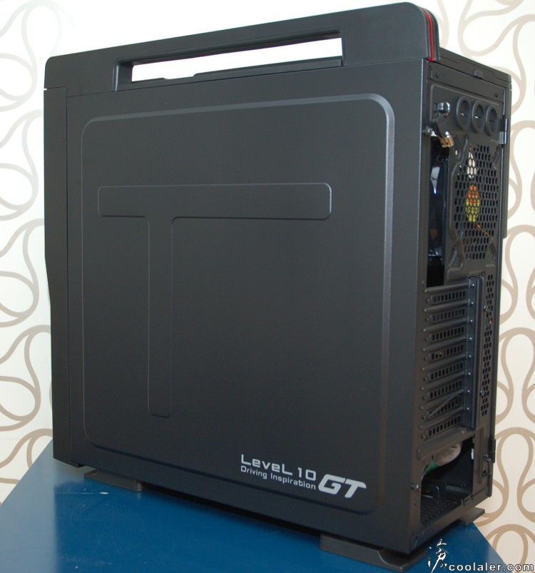

背部稍微浮凸的立體造型,不僅質感加分,走背線時空間也比較夠。

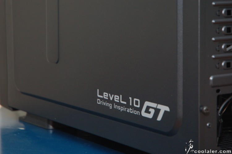

型號名在右側有點可惜,通常這一面都拿來靠牆或桌角,比較少會被看見。

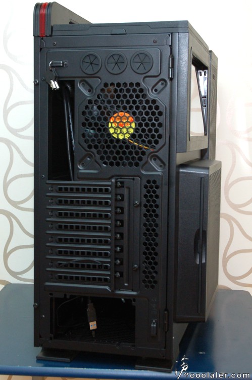

Level 10 GT背部。

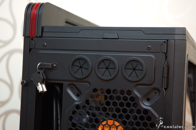

背部上方有三個相當大孔徑的水冷孔。

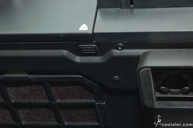

水冷孔上方有一個按鈕,可以將上面的蓋子打開。
上蓋可輕易拆卸,方便清潔。

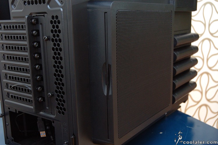

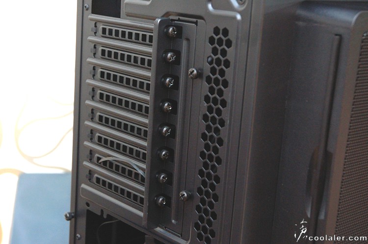

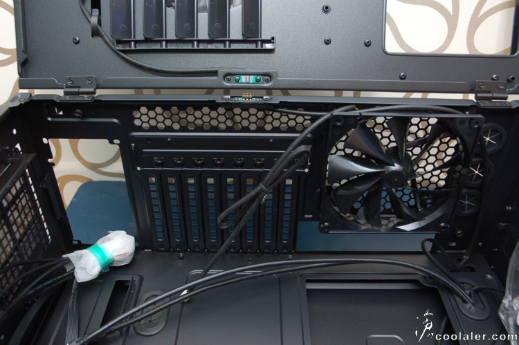

擴充介面卡的部分,固定螺絲是在外面,而不是機殼內,這部份安裝感覺還挺麻煩,要先拆下位於上方的固定架。

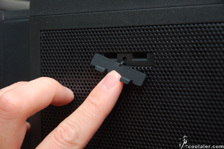

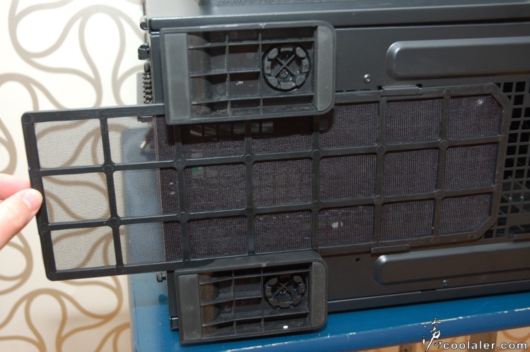

側板20公分風扇的濾網也有快拆裝置,按壓即可彈起,相當方便。

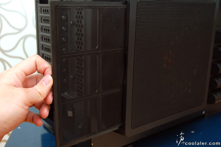

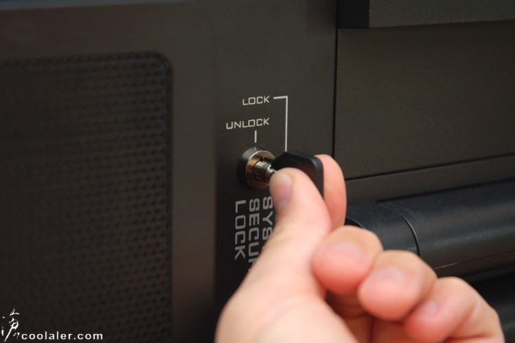

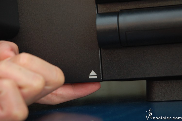

Level 10 GT側板的開啟方式還蠻特殊,是從中間掀開,在掀開之前當然要先拿鑰匙打開它。
接著還要按壓底部的一個小卡榫,才能把側蓋打開。
側板是像一片門一樣。

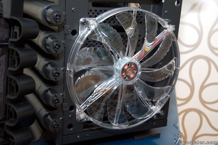

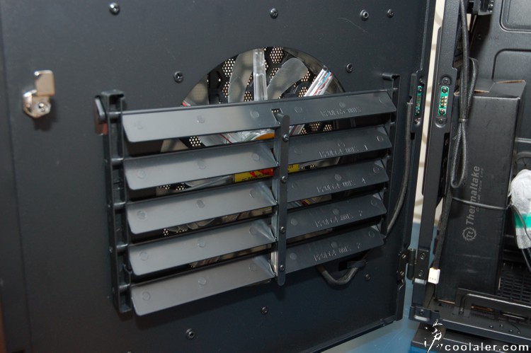

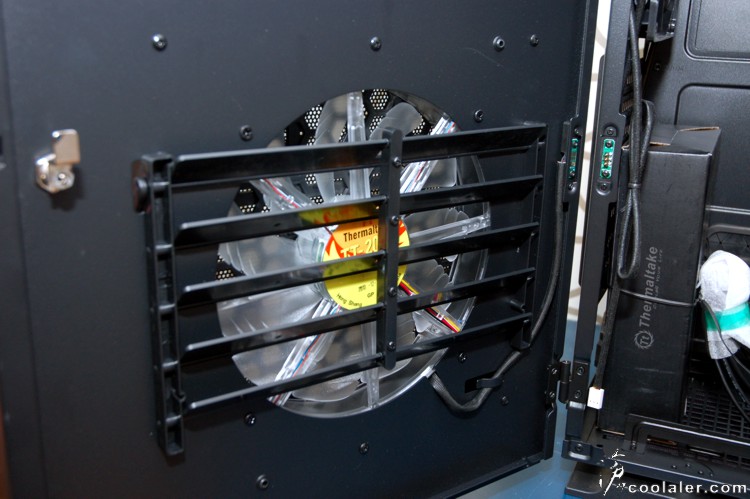

側板的20公分風扇,還記得有個上下的調整開關?
可以用來調整風扇出力方向,看是要往上一點吹CPU,還是往下一點吹顯卡。

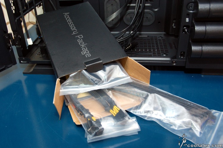

配件包還蠻豐富的。

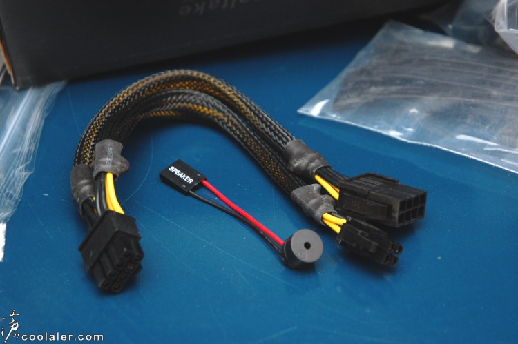

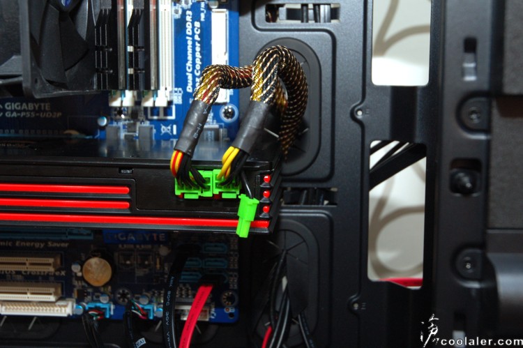

走背線時可能會用到的CPU電源延長線。

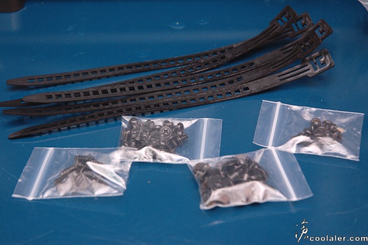

螺絲包及可重複使用的整線帶。

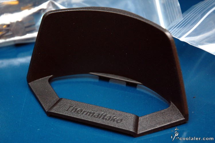

這個就是用來掛耳機的耳機架模組。
常用耳機的玩家可能會覺得蠻方便,暫離時可以將耳機掛在上面。

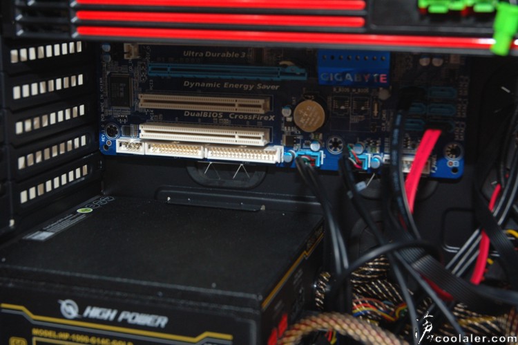

電源採下置式設計,底部也有大面積的網孔(整咖的網孔實在不少),電源旁邊還可以自行加裝一顆12公分風扇。

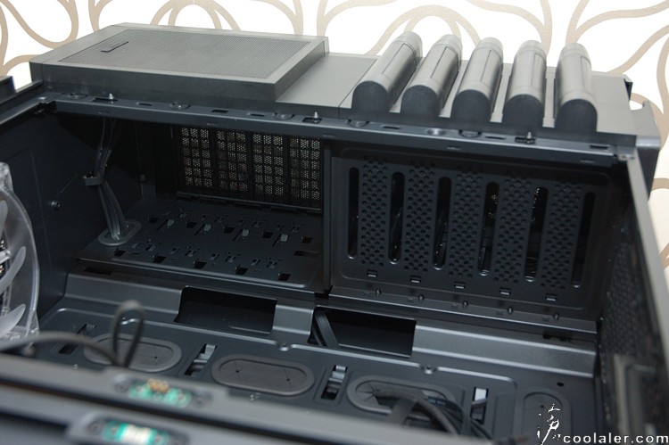

擴充槽的部份有4個5.25吋、1個3.5吋外置以及5個硬碟抽取槽。

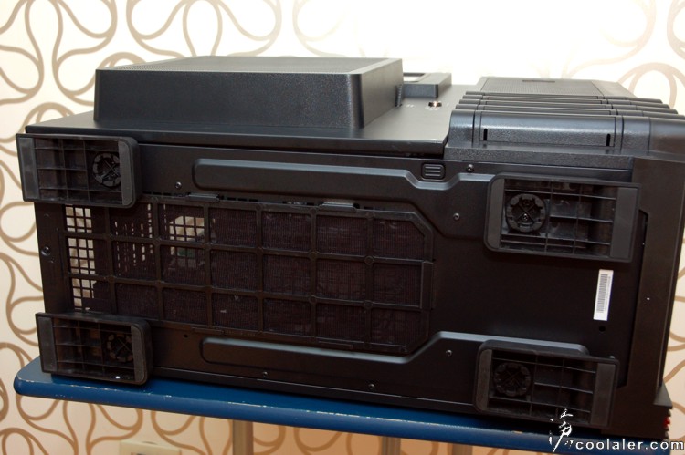

底部四個大腳墊,可以向外側旋轉,站立更穩。
底部的濾網也可以輕易拆下。
硬碟的部份皆採用抽取盒的方式安裝。
硬碟抽取架。

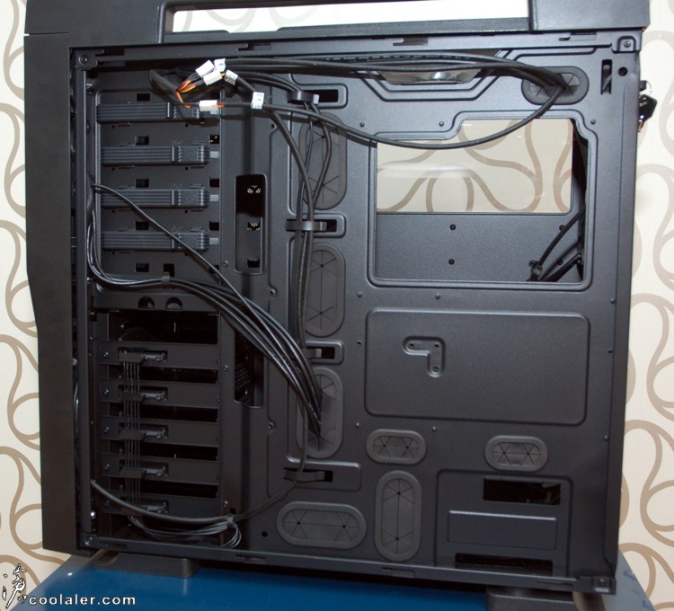

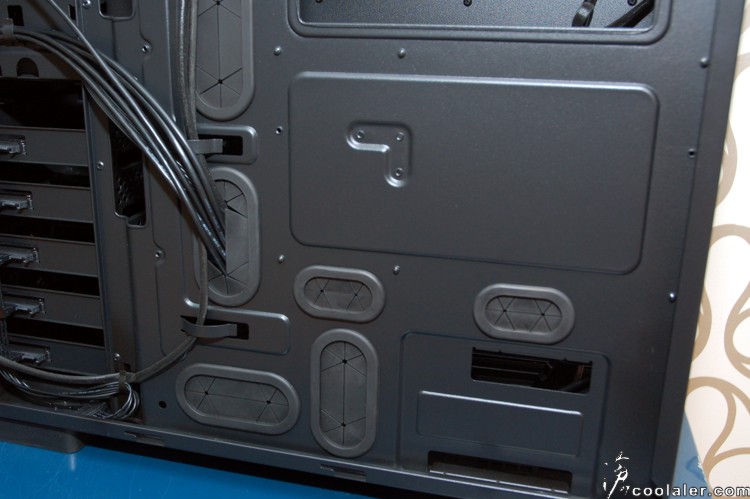

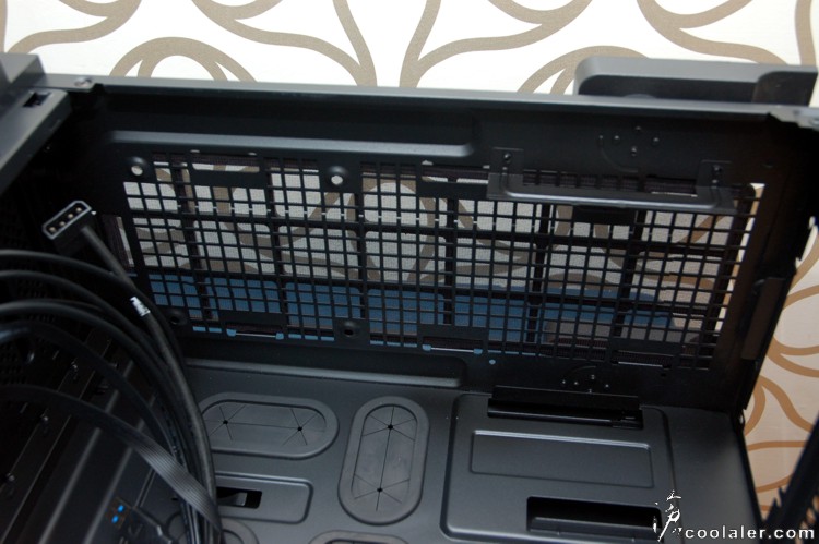

Level 10 GT預留了相當多的背線孔,可依照自己的週邊選擇最適合的孔。

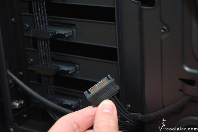

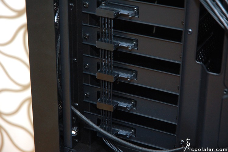

SATA硬碟抽取模組,訊號線是直接接在這個模組上,電源則是附上一個5合1接頭。
5合1的接頭使得安裝便利多了,只需要拉一條就可以給五台使用。

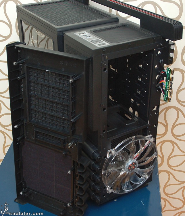

前面板的部份採用有彈性的卡扣,拆裝都很容易。

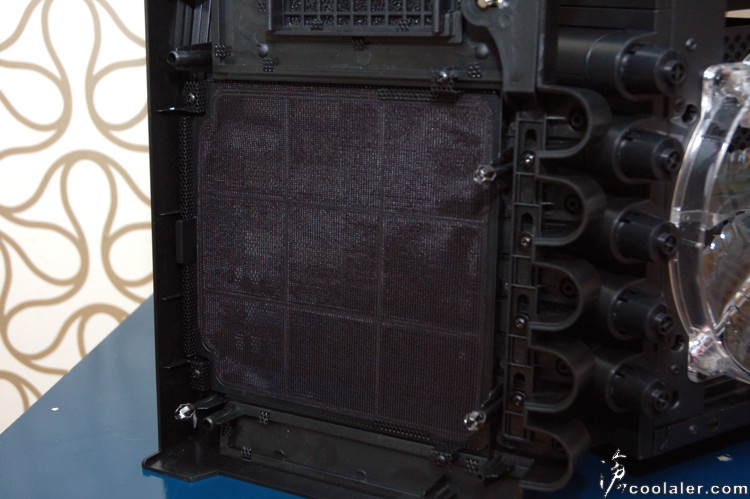

對應面板20公分風扇也有一片可以拆卸式的灰塵濾網。

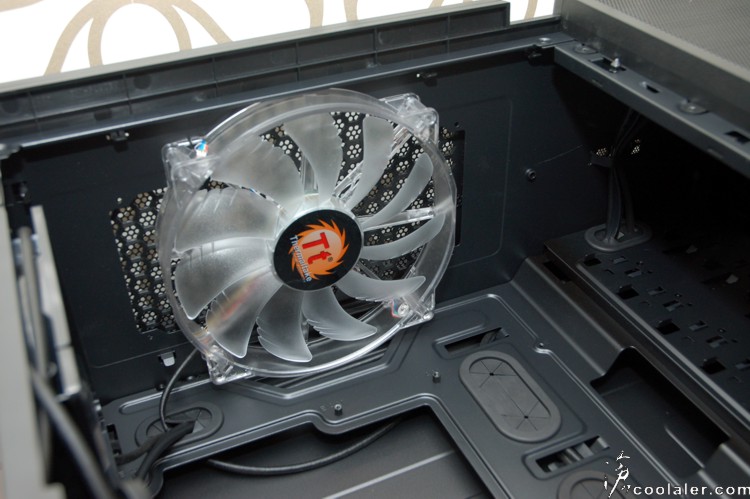

底部的20公分散熱風扇。

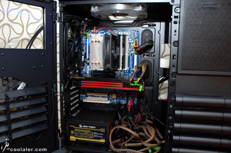

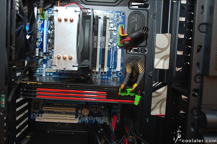

實際安裝,內部空間相當夠,一般標準大的ATX主機板在裡面也顯得有點小。
標準的ATX還有一些空間,比較大張一些的主機板都還可以塞得下。
HD6970這種相當長度的顯卡安裝後右側還有不少空間。

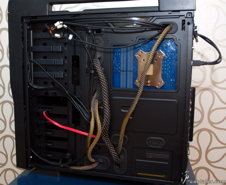

可完全走背線。

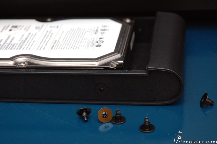

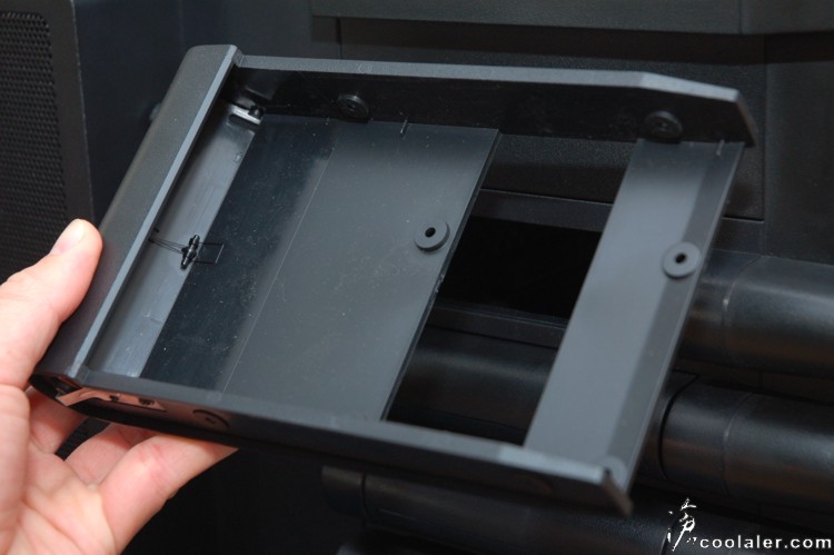

硬碟安裝於抽取盒需要特殊螺絲。

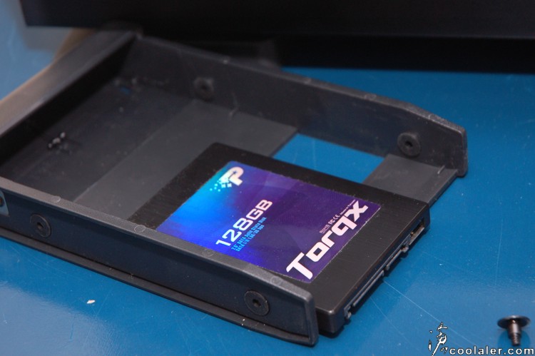

抽取盒底部有預留2.5吋硬碟的螺絲孔位,SSD安裝也沒問題。

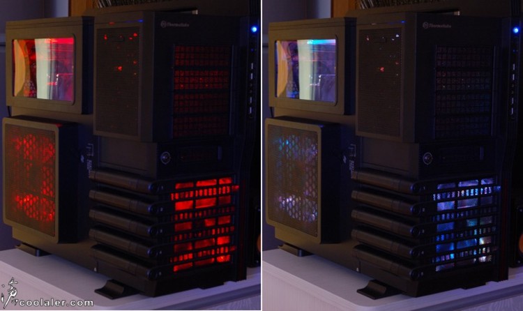

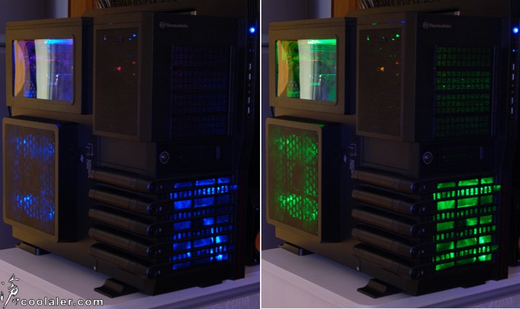

最後就是Level 10 GT多變的燈光效果。
藍色、綠色。
紅色、電子花車燈效果。
因為相機拍不出這效果,實際錄一段影片,電子花車燈其實還蠻炫的啦,但是應該沒法長時間看它這樣跑...太眩目。不喜歡燈光效果的也可以選擇關閉。

硬碟那裏感覺很恐怖用一條街全不好像不大好吧

硬碟那裏感覺很恐怖用一條街全不好像不大好吧,這一點我也有同感,可以拆掉然後各別接 psu 上的電源排線嗎?
煩請解惑一下,感謝。
只有頂部的可以更換,應該是兩個14
如果不放心的人可以自己拆掉,這沒問題的
