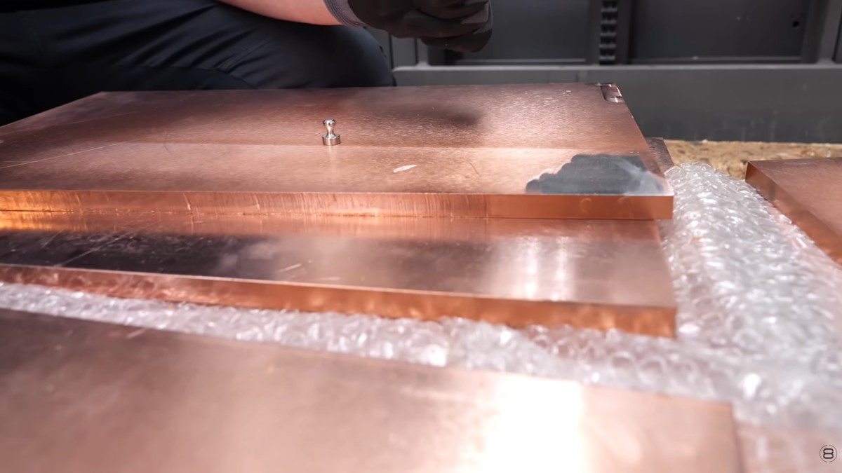

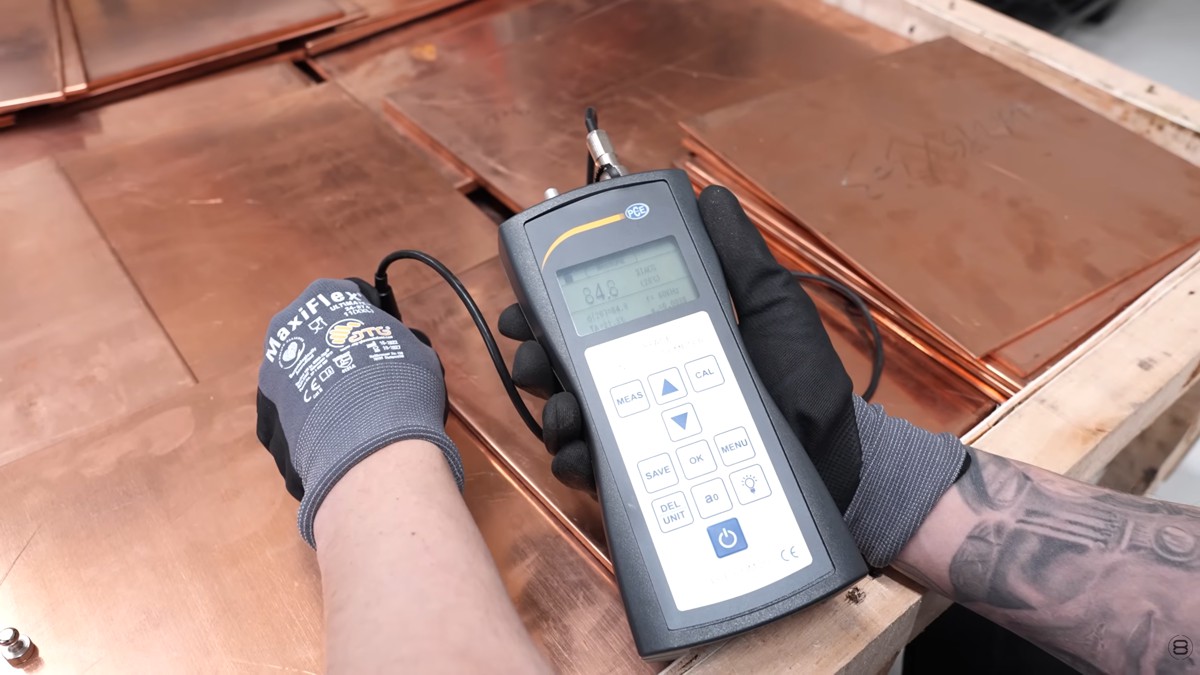

  1. 鍍銅鋼板偽裝成純銅:第一批銅板在尺寸與外觀上完美契合。他甚至切下邊角進行 掃描電子顯微鏡(SEM)與 EDX 分析,結果顯示純度為 100% 銅。然而,當他使用熱導率測試儀與 CNC 銑床加工時,發現機器噴出大量火花,且磁鐵竟然能吸住板子。原來對方在鋼板外面包覆了極厚的銅層,厚到足以騙過表層化學分析。
  2. 夾層式填充術:第二批鋁板表面看起來沒問題,但托盤底部 50-60% 的區域竟全是中空的鋼架與鋼板。這不僅是為了節省昂貴的鋁材,更是為了在海運過磅時,讓總重量與訂單相符,逃避物流檢查。
  3. 劣質銅與雜物混充:另一批銅板雖然不吸磁,但導電率僅 85% IACS(遠低於純銅的 98-100%),顯示雜質極高,且包裝箱底塞滿了磁性雜物來增加重量。

  • 物理檢測最真實:磁鐵、導電率測試與實際銑床加工,往往比高科技分析儀器更能揭穿偽裝。
