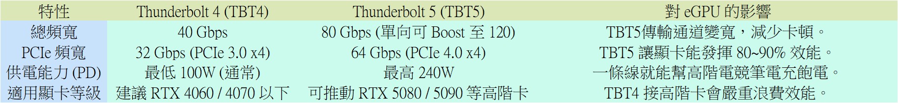

主打TBT 5的高速傳輸,可以較TBT 3/4更近一步提升傳輸速率
TBT4及TBT5的比較可以稍微看上圖
(充電瓦數為TBT5的上限非本品的,本品僅為96W)
簡單的來說就是TBT5對於PCIE的傳輸速度有再往上拉至Pcie 4.0*4(64Gbps)
頻寬大概是TBT4的兩倍,從原本的只適用於中階顯卡一口氣往上拉到高階卡
也就是說,TBT5的外接顯卡盒擺脫了過去高階卡傳輸頻寬不足的缺點
