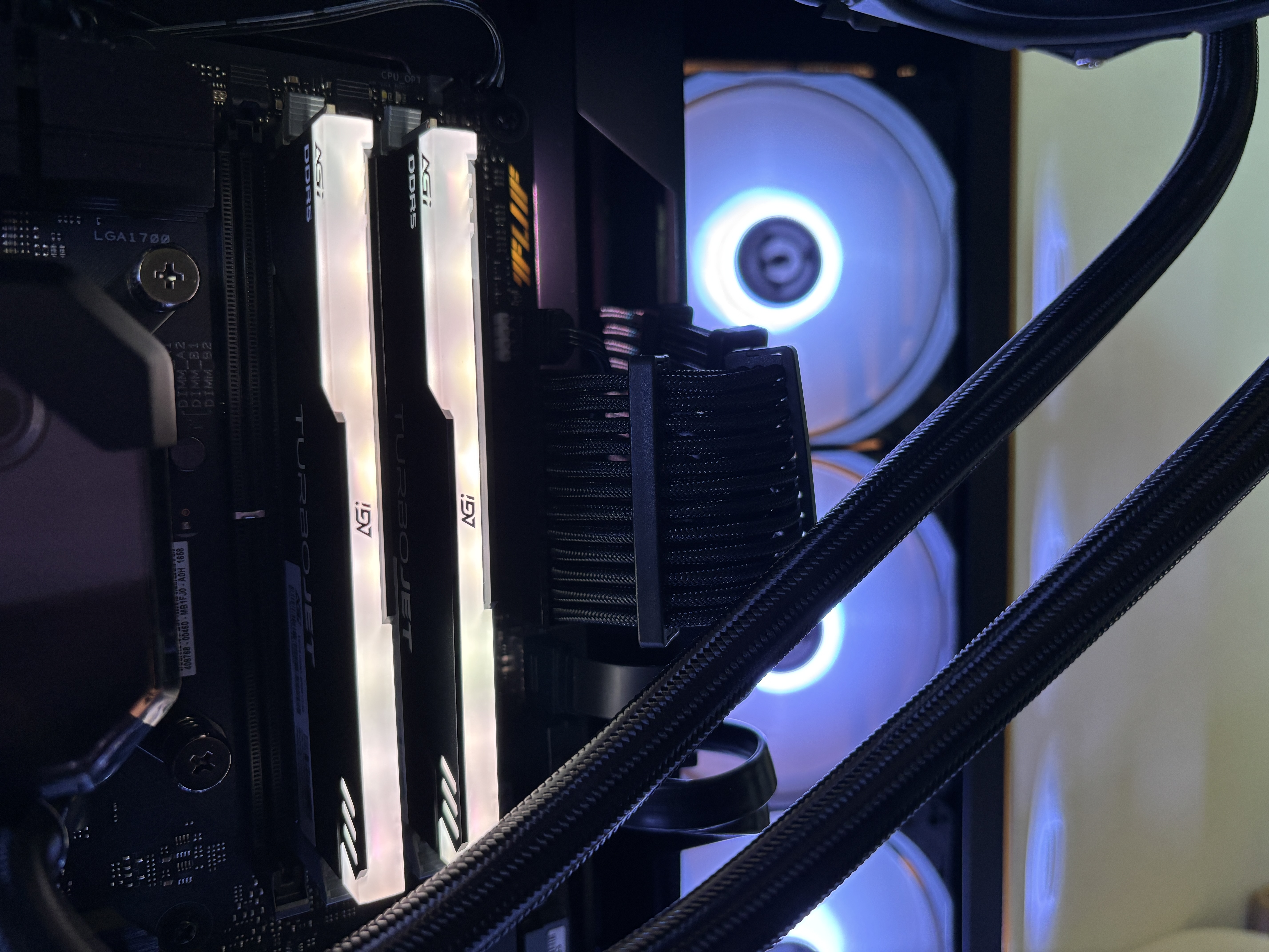

▲直接上機進行實測!Logo 字樣朝右,貼紙那一側是在左邊靠內側,不會影響到裝海景房機型的外觀呈現,在這部分細節有考慮到還不錯~

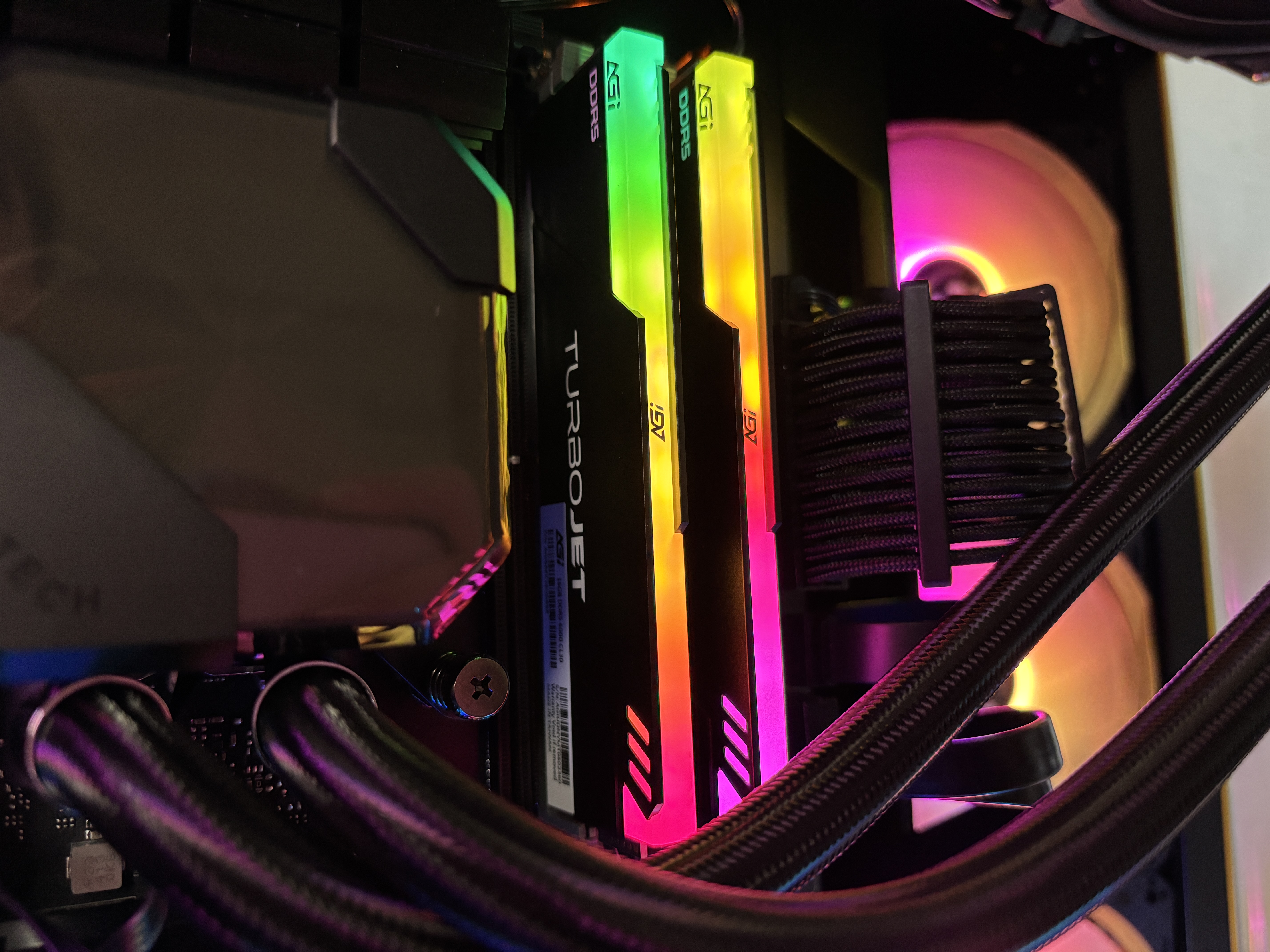

▲點亮後的呈現效果比想像中好!置中的 Logo 加上一些線條點綴,感覺有幻光戟的一點味道在裡面~
▲整體的導光效果相當飽和且均勻,或許拍攝上會比較容易看得出燈珠感,不過實際肉眼看的話幾乎看不出燈珠感,相信在呈現上會是多數人喜愛的那種~
▲在燈光調整的部分支援各大板廠的軟體調控,大部分的顏色呈現上都很正常,不過白色燈光上稍微比較偏黃了點~ 依照國際慣例,簡單列出本次測試平台與設定參數: 測試環境:室溫 27 度,濕度 50% 左右

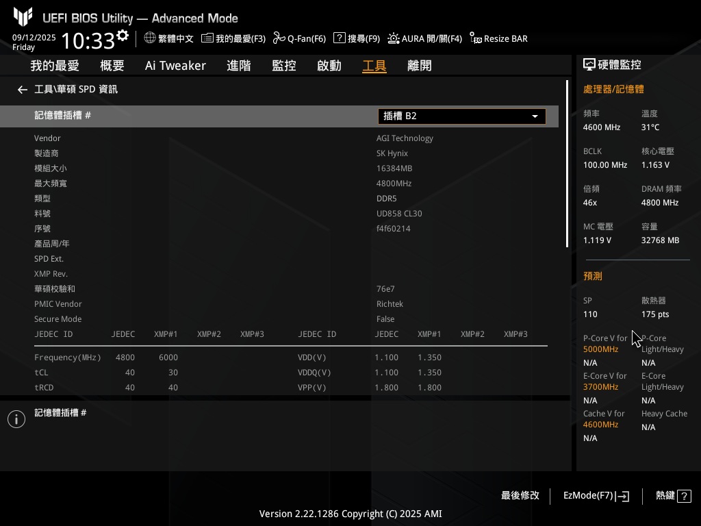

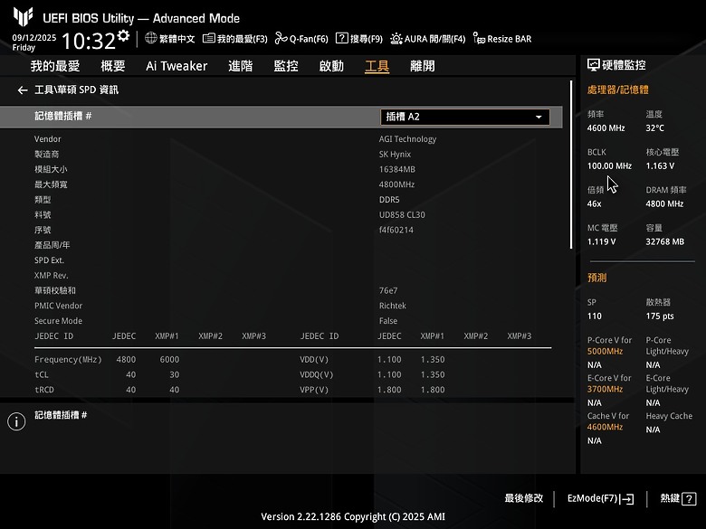

▲首先到 BIOS 中查看一下 SPD 資訊,採用的顆粒是知名的海力士 SK Hynix
▲具有雙參數,不過在 XMP 與 EXPO 裡都是 6000 CL30-40-40-96,基本上想怎麼開都可以~

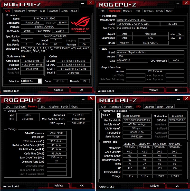

▲再次確認套條的另外一支,在 PMIC Vendor 均為 Richtek
▲從 CPU-Z 跟 BIOS 內的 SPD 資訊也一致,會採用較舊的 Z790 平台是想看看在穩定性的部分表現如何,因為 AGI 官網的部分並沒有提供相關的 QVL,在 Z790-PRO 的支援列表上也只有出現較舊款的 UD238 而且是 5600 的頻率,所以就趁這個機會來看看 UD858 的 6000 頻率能不能順利點亮~

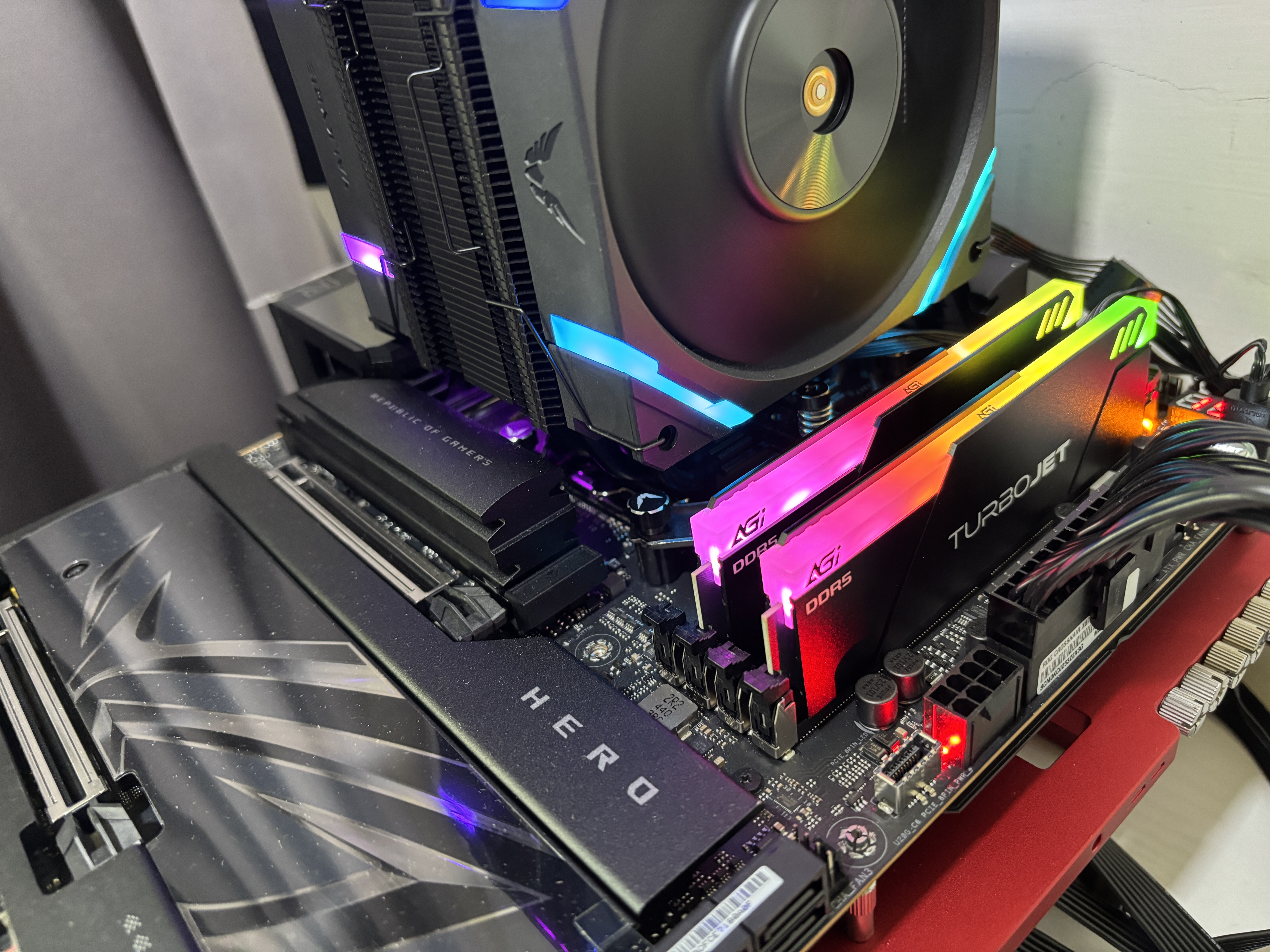

▲既然是雙參數,那開箱總得有誠意一點,剛剛在 Intel 平台上做了一些測試,接下來也輪到 AMD 平台上發點力!
▲繁文縟節的介紹就先免了,平平無奇的 X870E Hero 跟大眾主流的 R7-7700 也沒什麼好說的了,先來個沒開 EXPO 的表現!延遲高達 92 ns
▲在開啟 EXPO 的參數之後,延遲近一步提升到 72.8 ns,非常的有感!寫入速度的提升是比較多的,讀取跟複製的提升就還好,不過還是算提升不少~
▲由於 AMD 平台是在開放式裸測架上進行實測,使用的也是塔散,所以在溫度測試的部分稍微給他上點強度看看,在 XMP 的 1.35V 基礎下,把 VDD 跟 VDDQ 稍微加壓到 1.4V
▲進行 AIDA 64 的記憶體壓力測試半小時,溫度最高為 56 度,相信在一般玩家的 XMP 使用情況下,溫度不太可能會超過 60 度,都在一個非常安全的範圍內~
