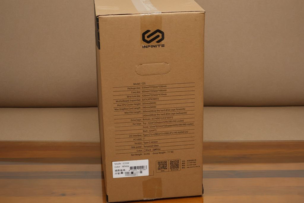

▼外箱標示品牌、產品外型輪廓與型號
▼側面標示產品基本規格與顏色,有黑色與白色兩種可以選擇

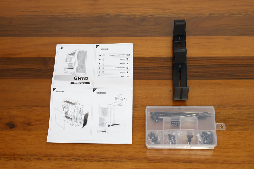

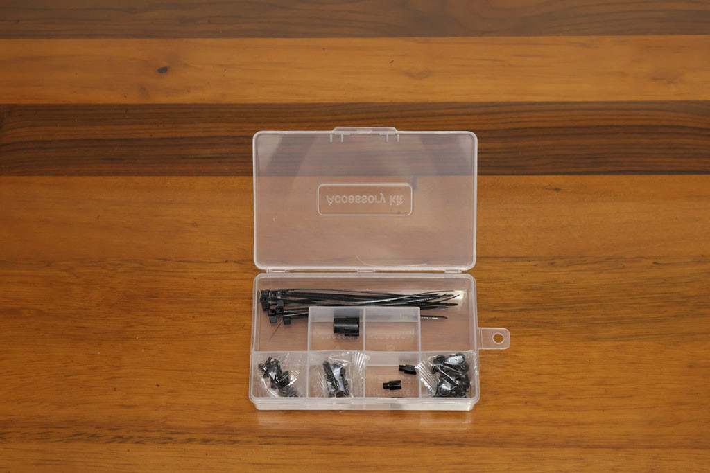

▼產品說明書、顯卡支架與配件盒,配件盒內有束線帶*10與各種固定螺絲,有分門別類方便使者安裝

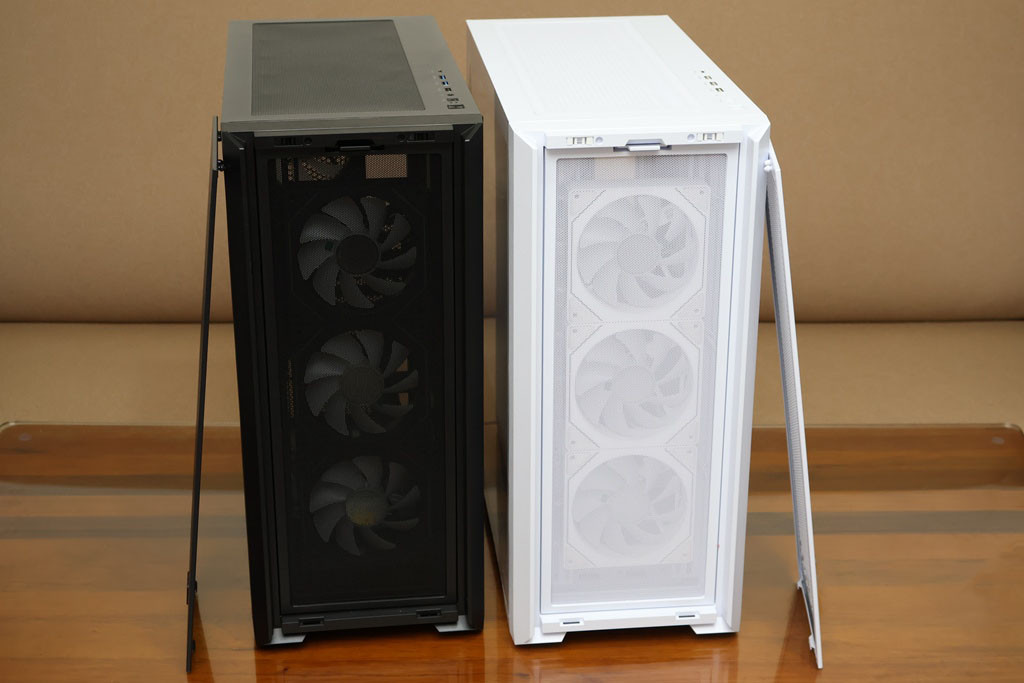

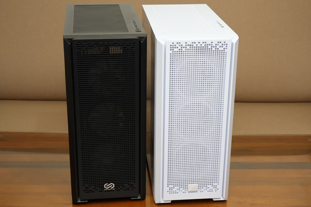

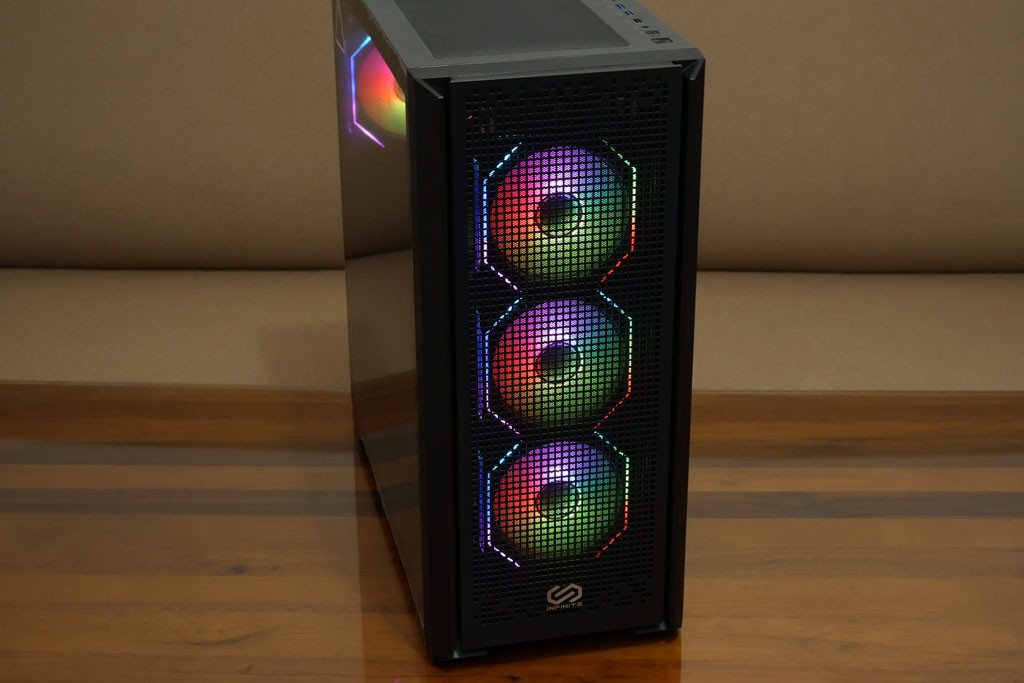

▼INFINITE GRID C21本體一覽,前面板搭載方形造型金屬面板
▼下面有INFINITE Logo

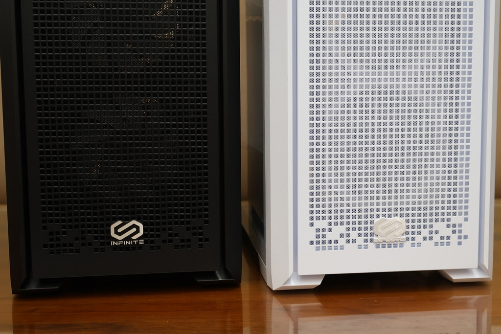

▼方形造型金屬面板是可拆設計,內部還有一層細濾網
▼細濾網也是開拆設計,方便使用者清潔灰塵

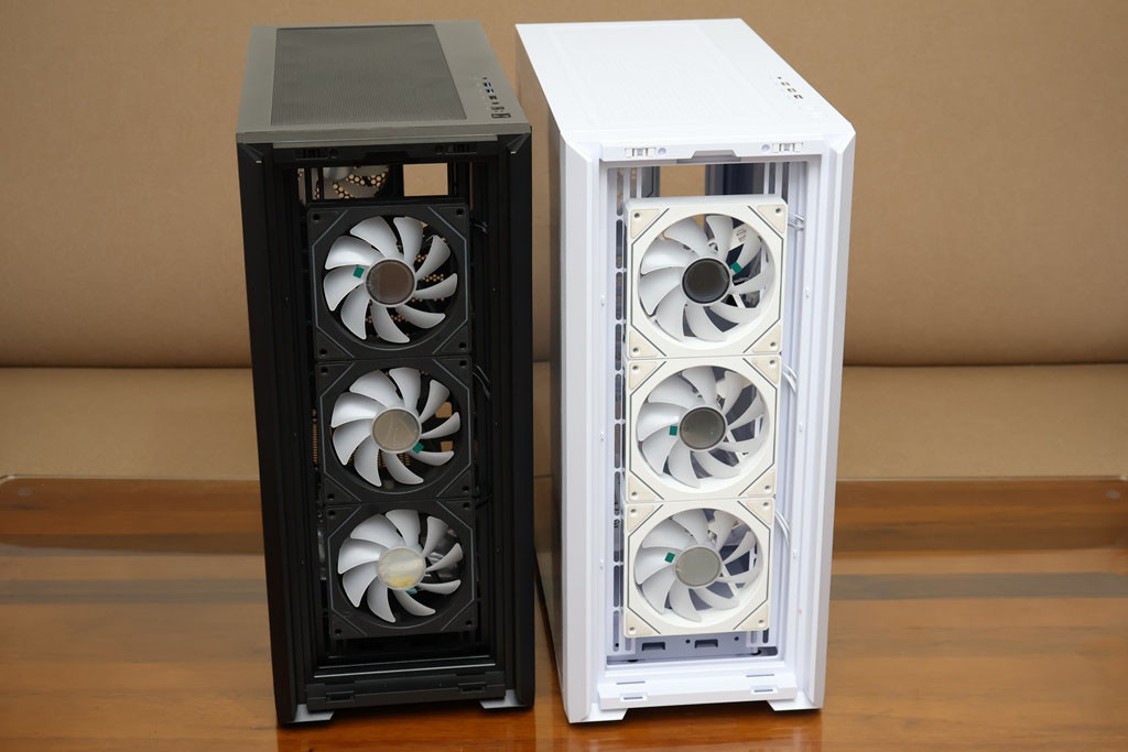

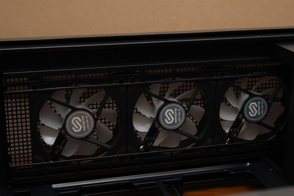

▼前面板可安裝三顆120mm,最大支援360mm水冷排,已內建三顆120mm ARGB風扇,不過目測是可以安裝兩顆140mm風扇

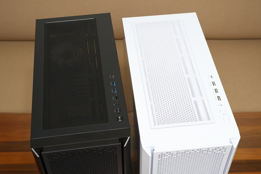

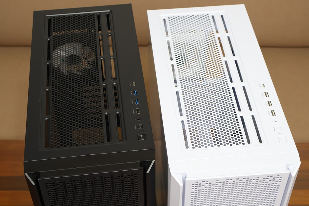

▼頂部一覽,上蓋有大面積的濾網設計

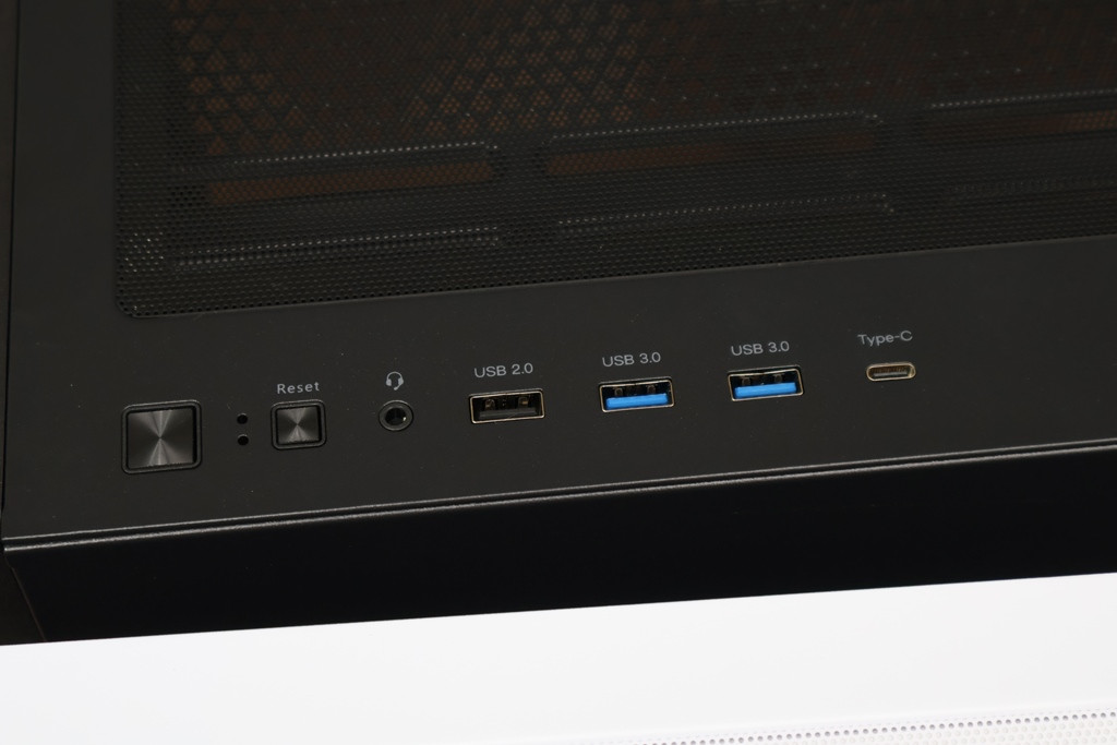

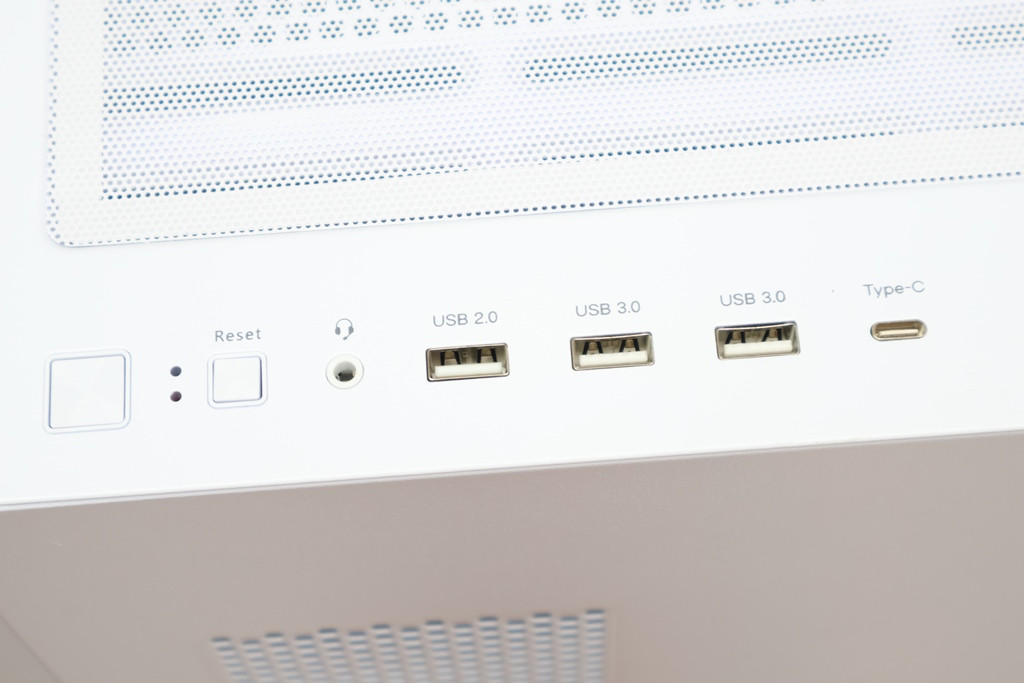

▼I/O配置包含兩組USB3.2、一組USB3.2 Type-C、HD音頻輸入/輸出插孔、燈效切換按鈕與電源開關

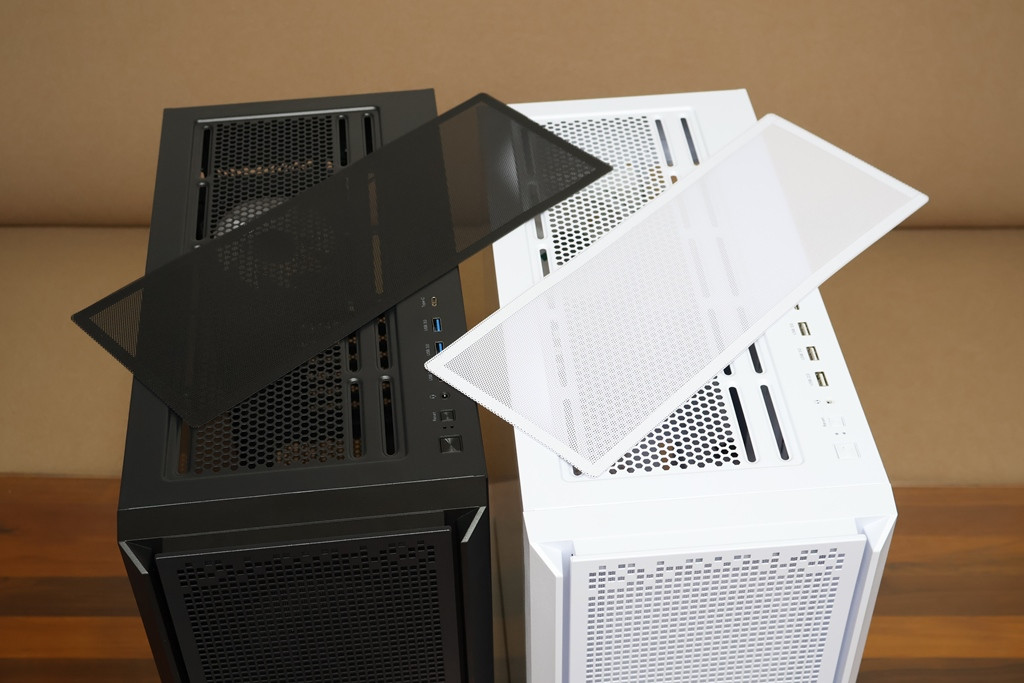

▼上蓋有磁吸式濾網,方便清潔灰塵
▼上蓋可安裝三顆120mm風扇,支援360mm水冷排,目測可以安裝到兩顆140mm風扇

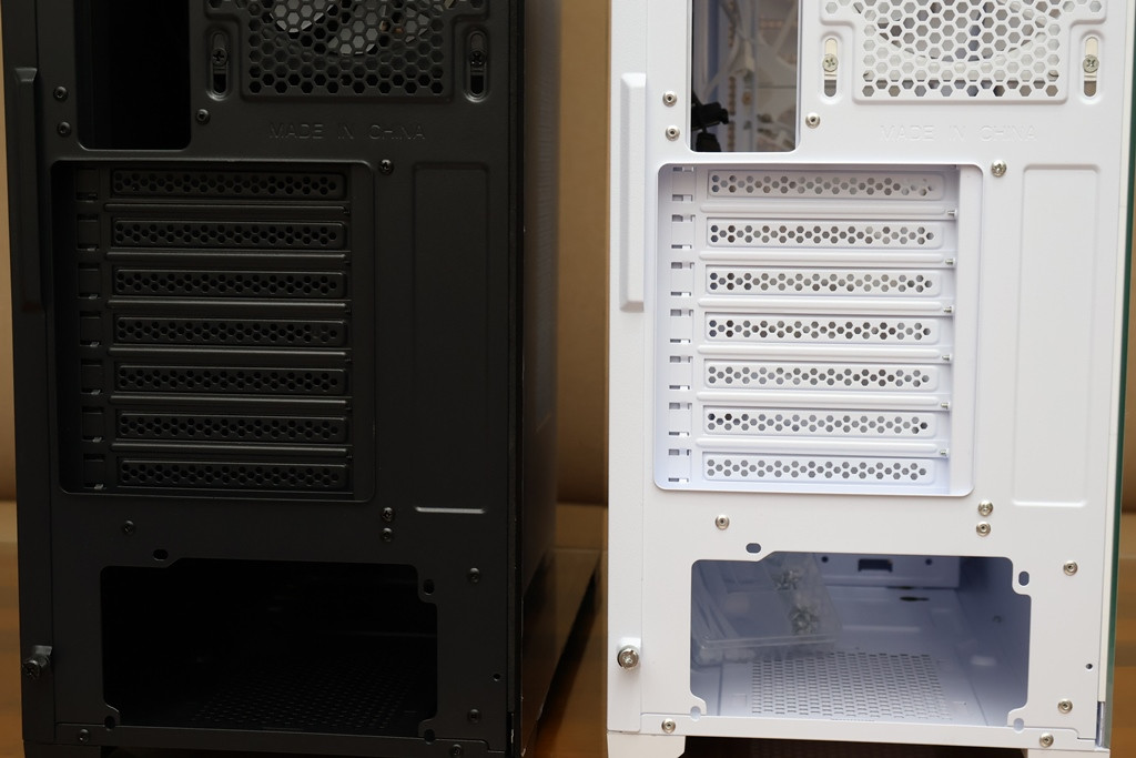

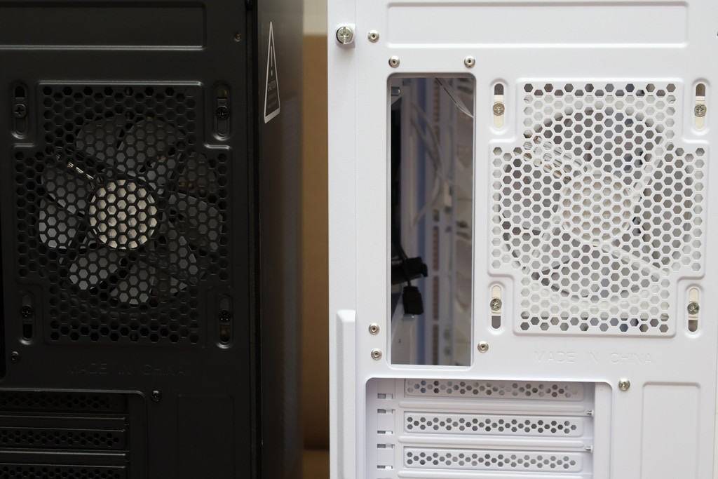

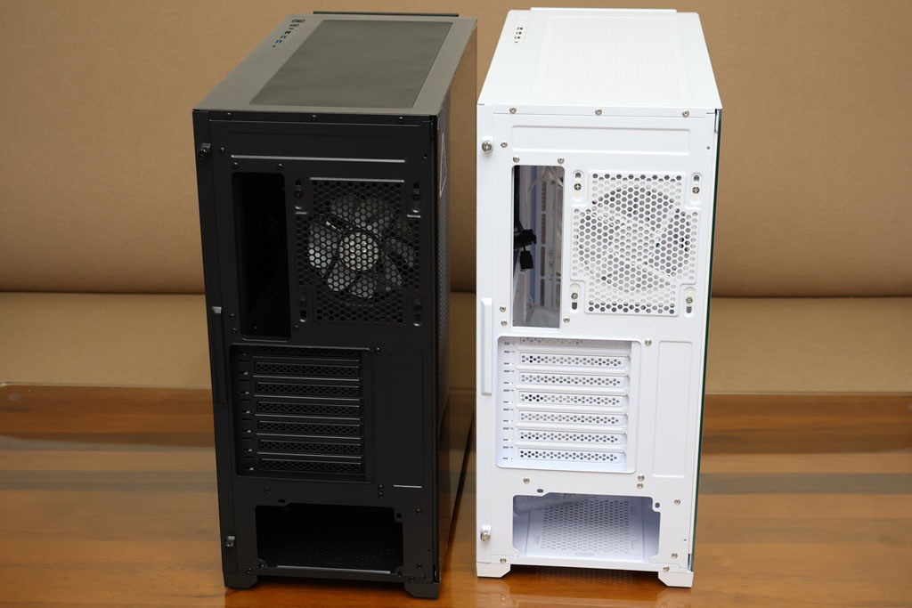

▼後方一覽
▼後方可安裝一顆120mm風扇,已內建一顆120mm ARGB風扇

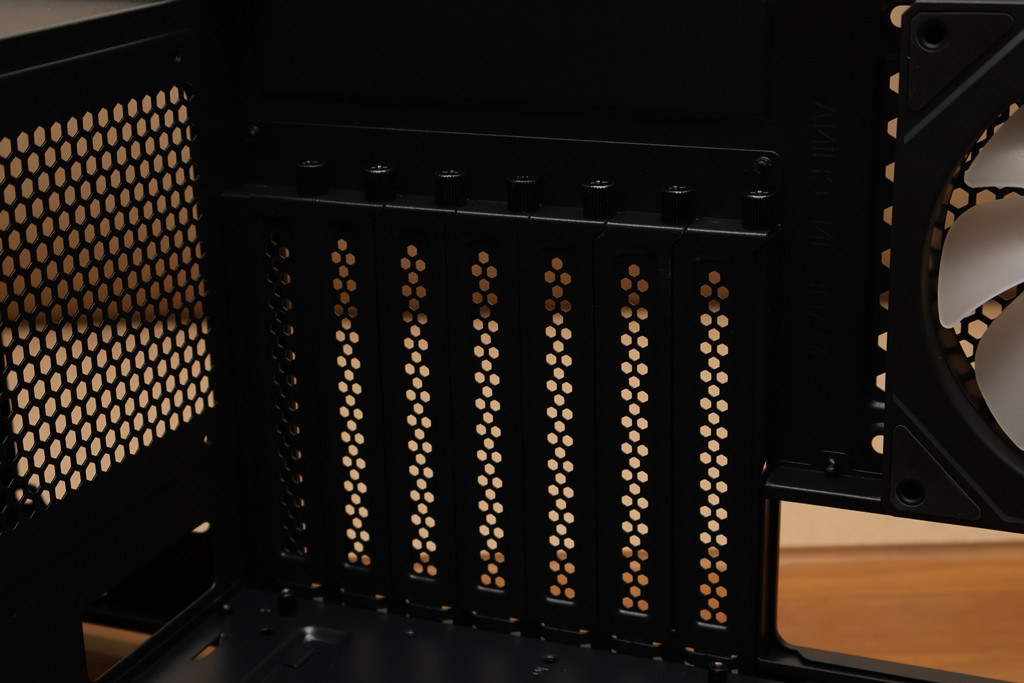

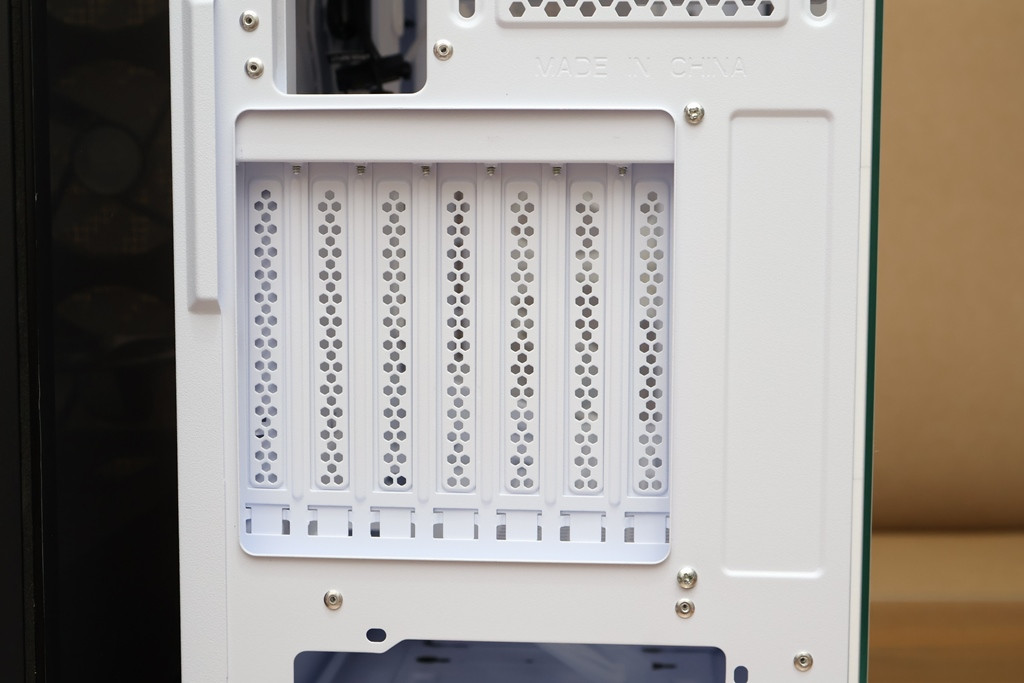

▼介面卡擋板為可重複使用
▼直接把介面卡擋板轉90度就可以支援顯卡直立式安裝

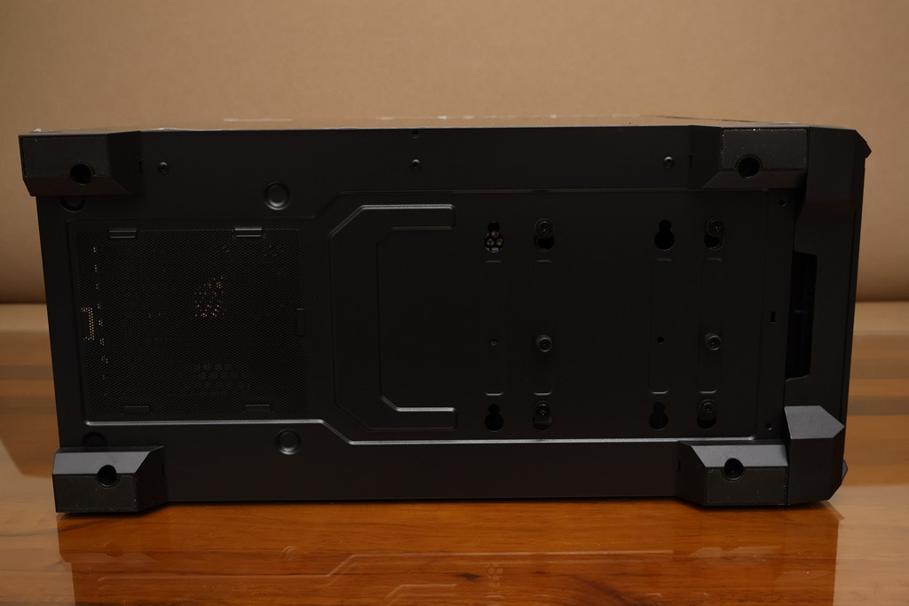

▼底部一覽

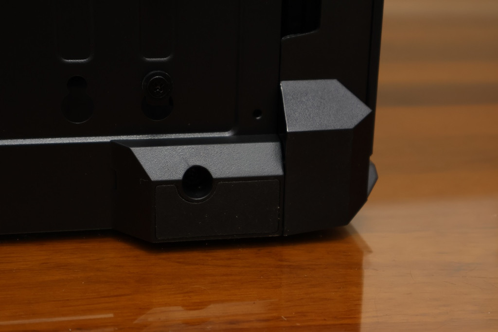

▼底座四邊有墊高防滑膠墊

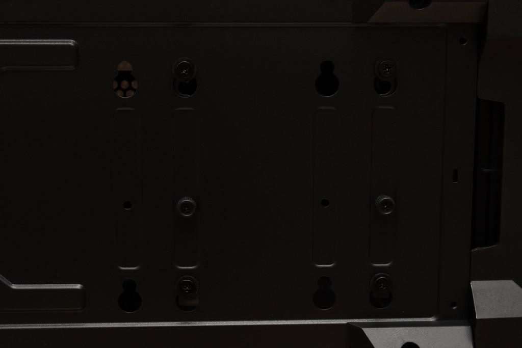

▼兩組硬碟支架鎖點

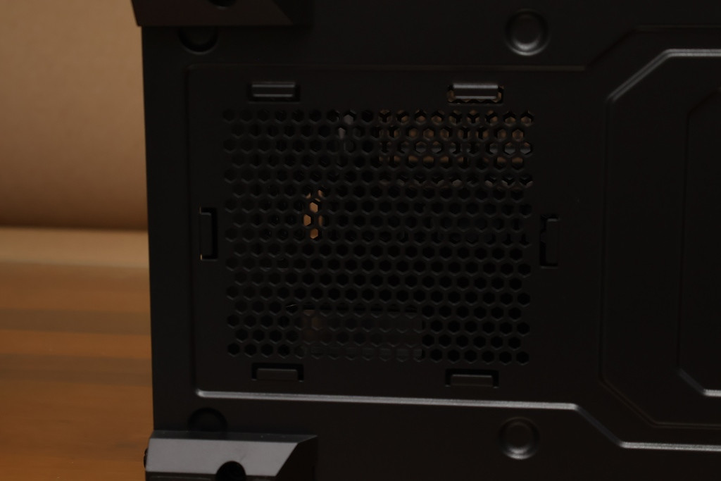

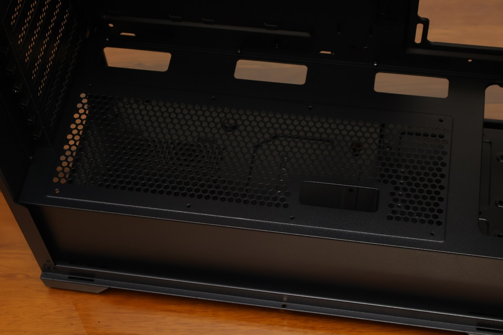

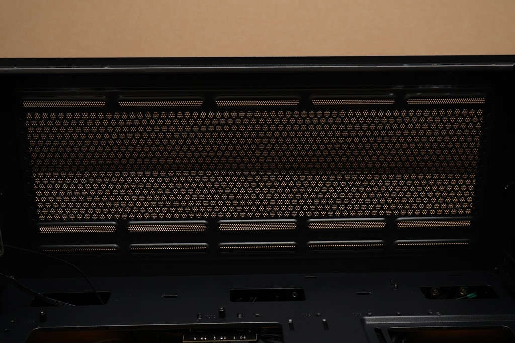

▼電源供應器安裝位置有濾網設計,方便清潔灰塵

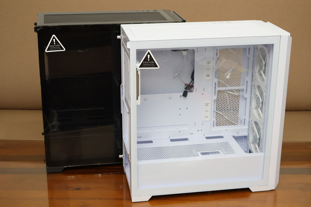

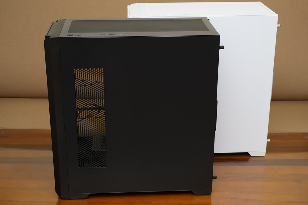

▼兩側一覽,一側為鋼化玻璃,另一側為鋼板設計,鋼板面前方有散熱開孔,可提高機殼內的散熱表現

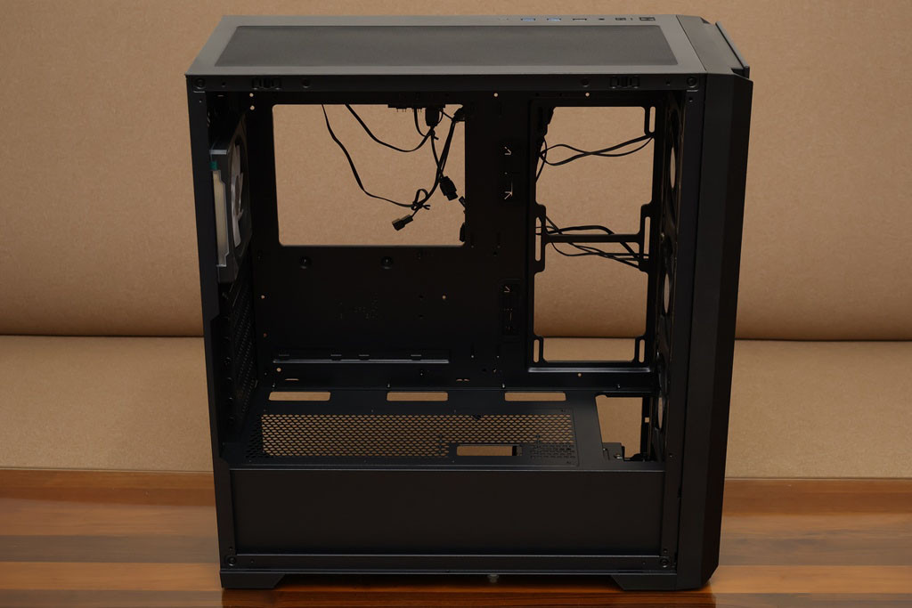

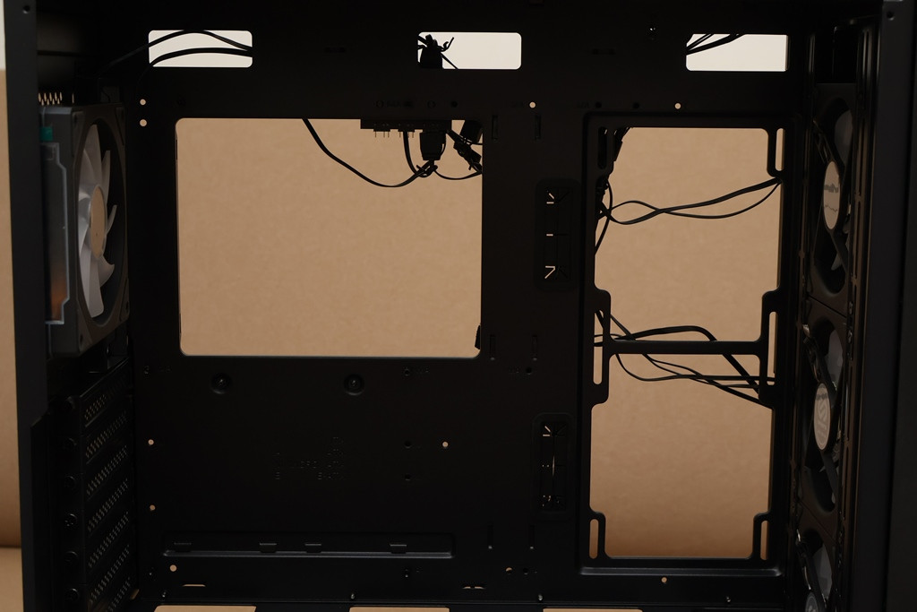

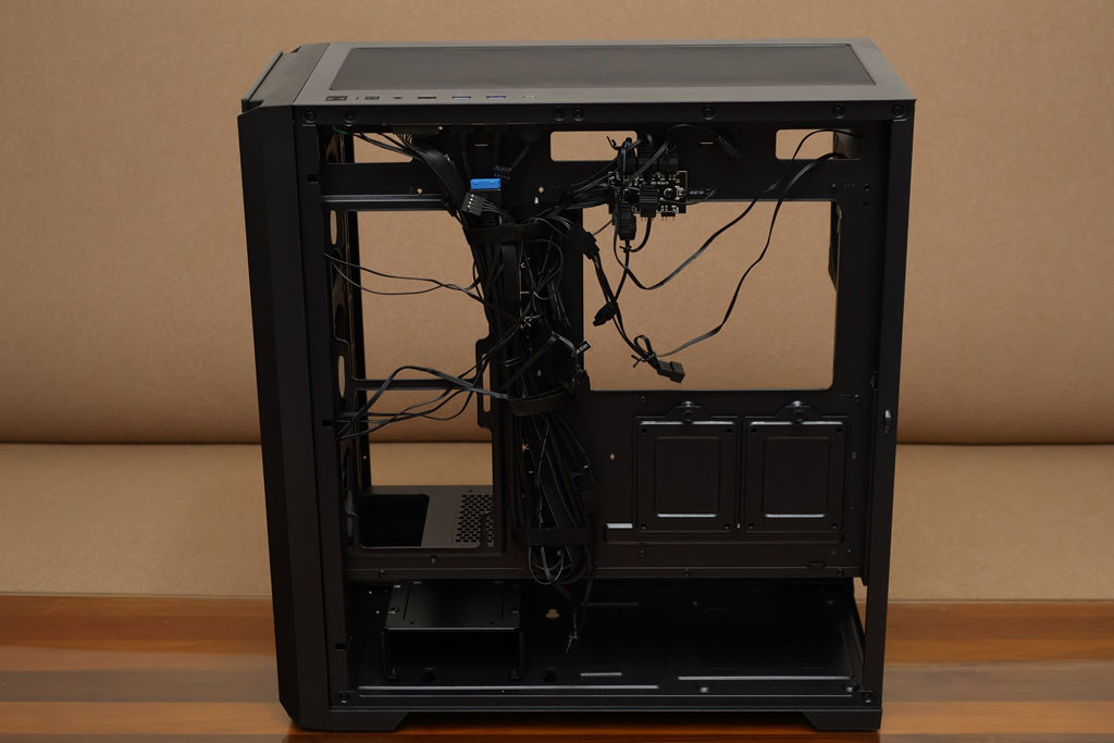

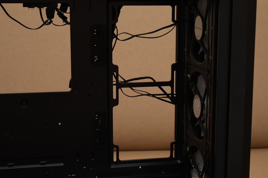

▼內部空間與配置一覽,主機板上方、右方與下方有開孔設計方便走線

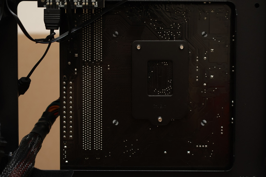

▼主機板最大可支援EATX,開有免拆主機板更換處理器背板設計

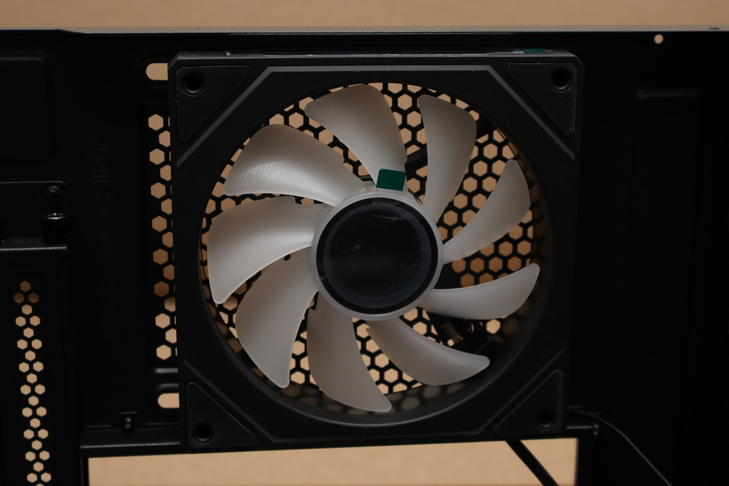

▼前面板可安裝三顆120m風扇,支援360mm水冷排

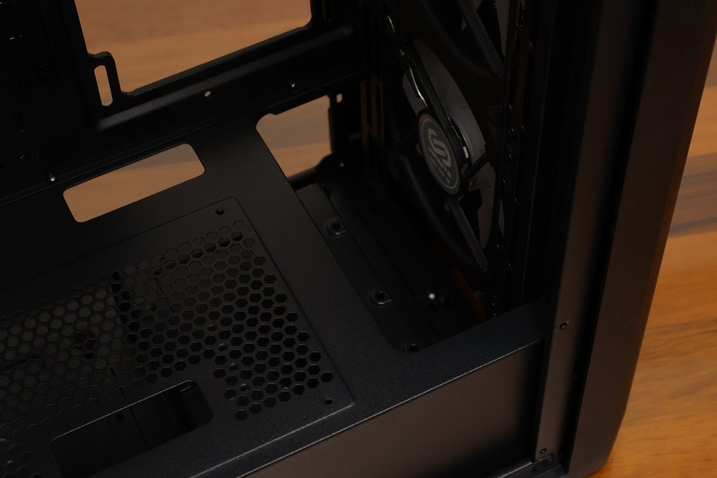

▼電源艙上方可安裝兩顆120mm,這個規格官方資訊也沒有提到
▼電源艙前方有開孔設計,方便使用者安裝前面板的水冷排

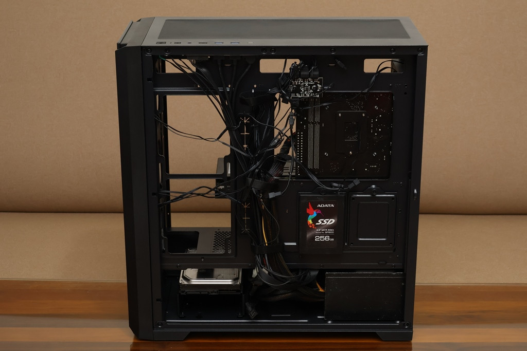

▼背面有ARGB控制,共可安裝六個發光裝置

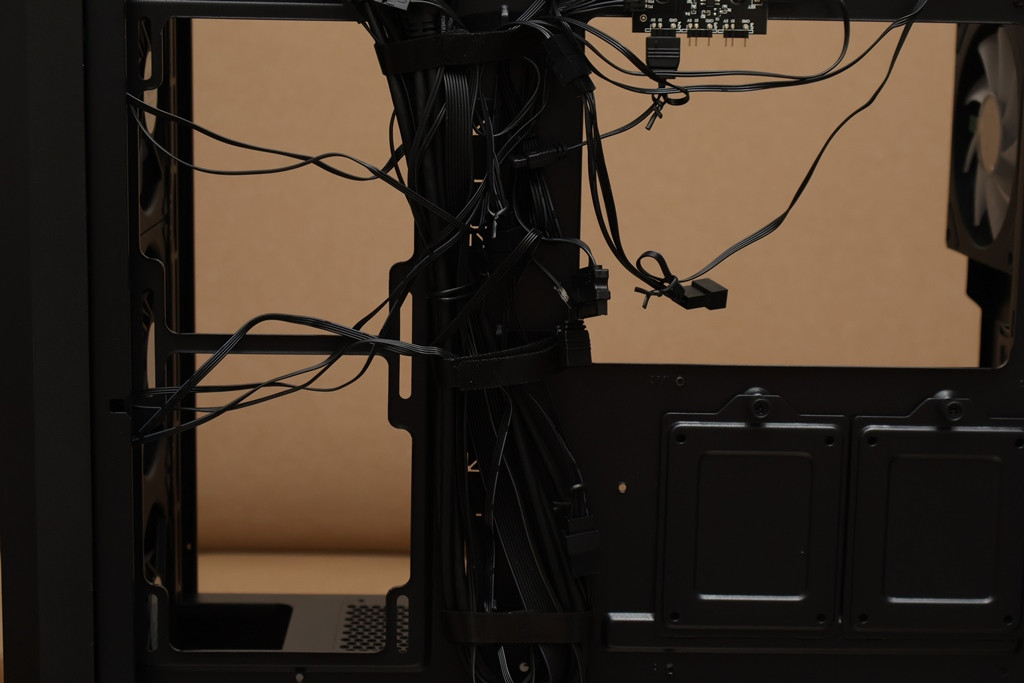

▼背面有三組魔鬼氈方便整線

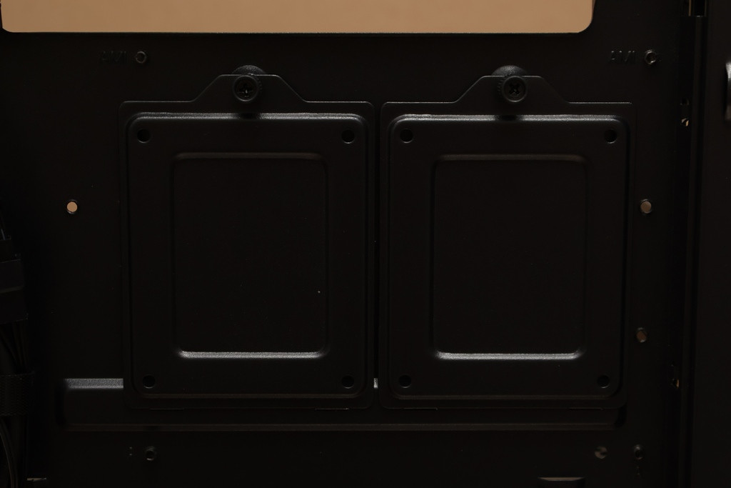

▼主機板背面有兩組2.5吋硬碟支架,採用螺絲方式固定

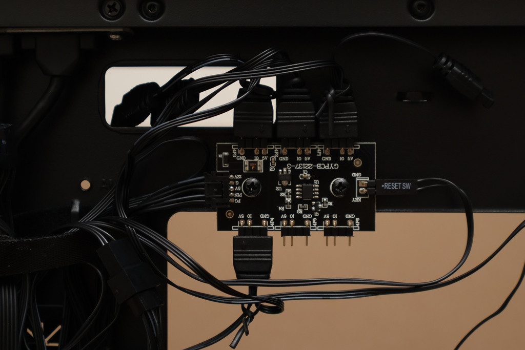

▼內建ARGB集線器,共可安裝六個ARGB裝置

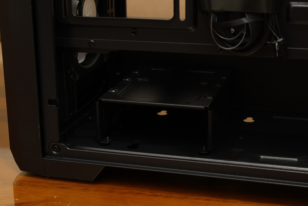

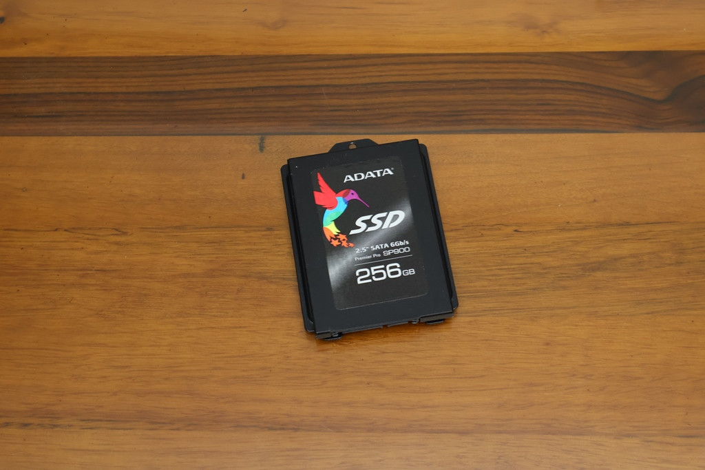

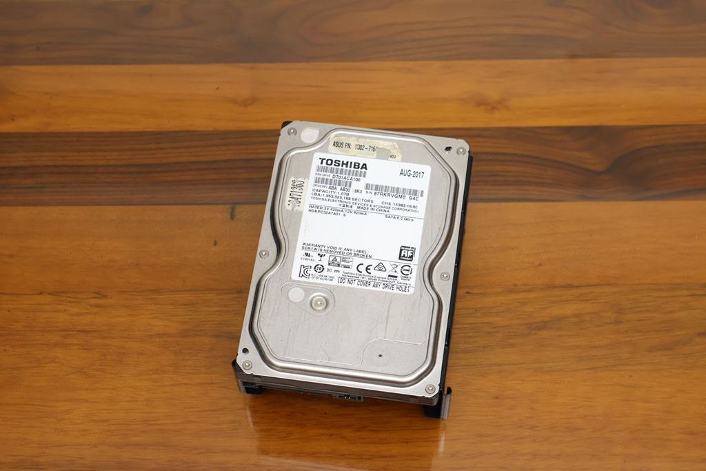

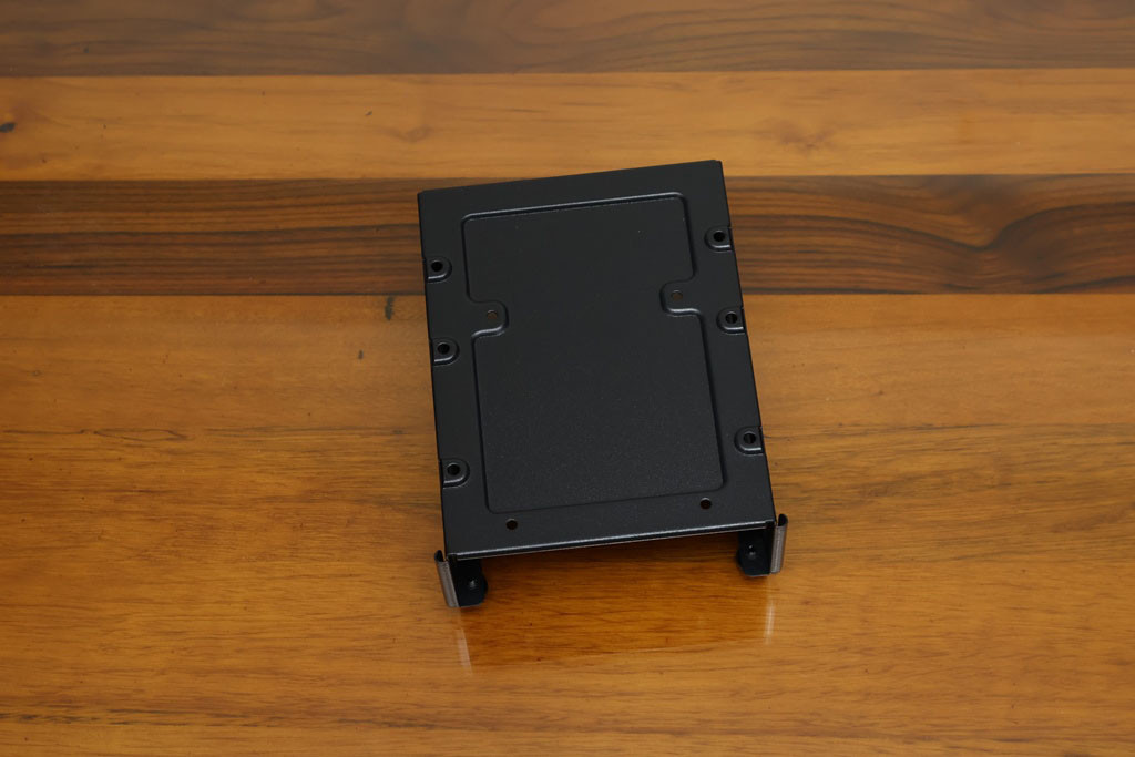

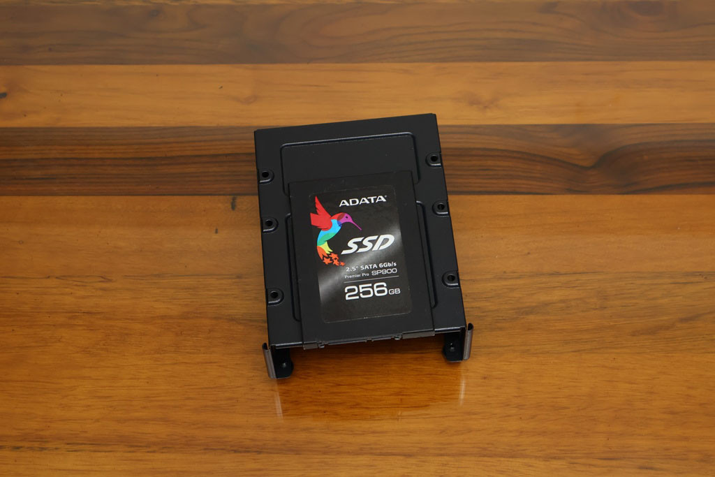

▼電源艙內側有硬碟支架,共有兩組鎖點可選擇,可安裝兩顆3.5吋裝置,上層可替換成2.5吋裝置

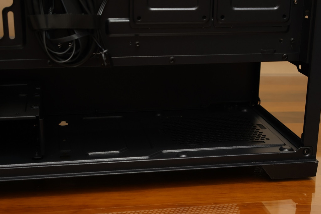

▼電源供應器安裝位置,底下有墊高設計,提高散熱效果

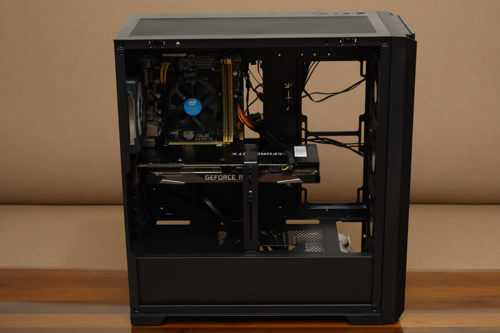

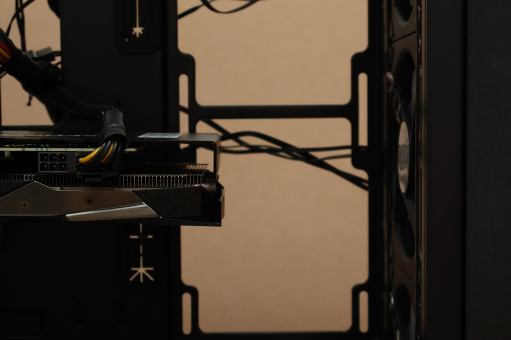

▼實際裝機圖,這次安裝硬碟採用3.5吋硬碟與兩顆2.5吋硬碟,主機板採用mATX規格,顯示卡採用PNY RTX 2080 Super 8GB XLR8 Gaming Overclocked Edition
▼顯卡長度為313.9mm,後方空間超級無敵充裕

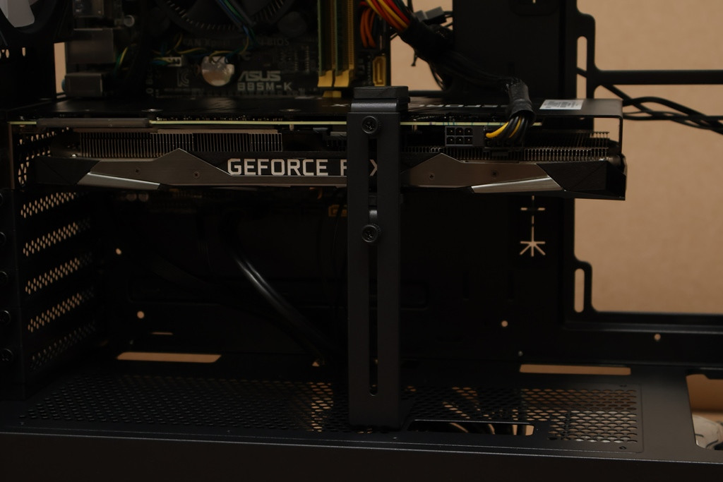

▼可安裝配件中的顯卡支架,讓顯卡不怕變形

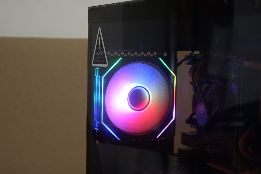

▼開機後提供不錯的視覺饗宴
