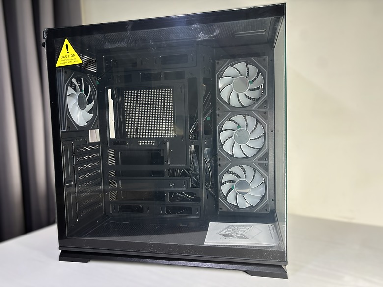

▲內部整體架構是很常見的海景房型,在側邊直接預裝好了三個反向風扇來進風,後方一個正向風扇排風,基本上這樣的散熱已經不用擔心了,但如果你很在意顯卡的溫度,底下可以再加裝~
▲頂部可以安裝 360 或 280 水冷,整體安裝位置較偏向於玻璃側板,能為水冷騰出多一些厚度上的寬容~

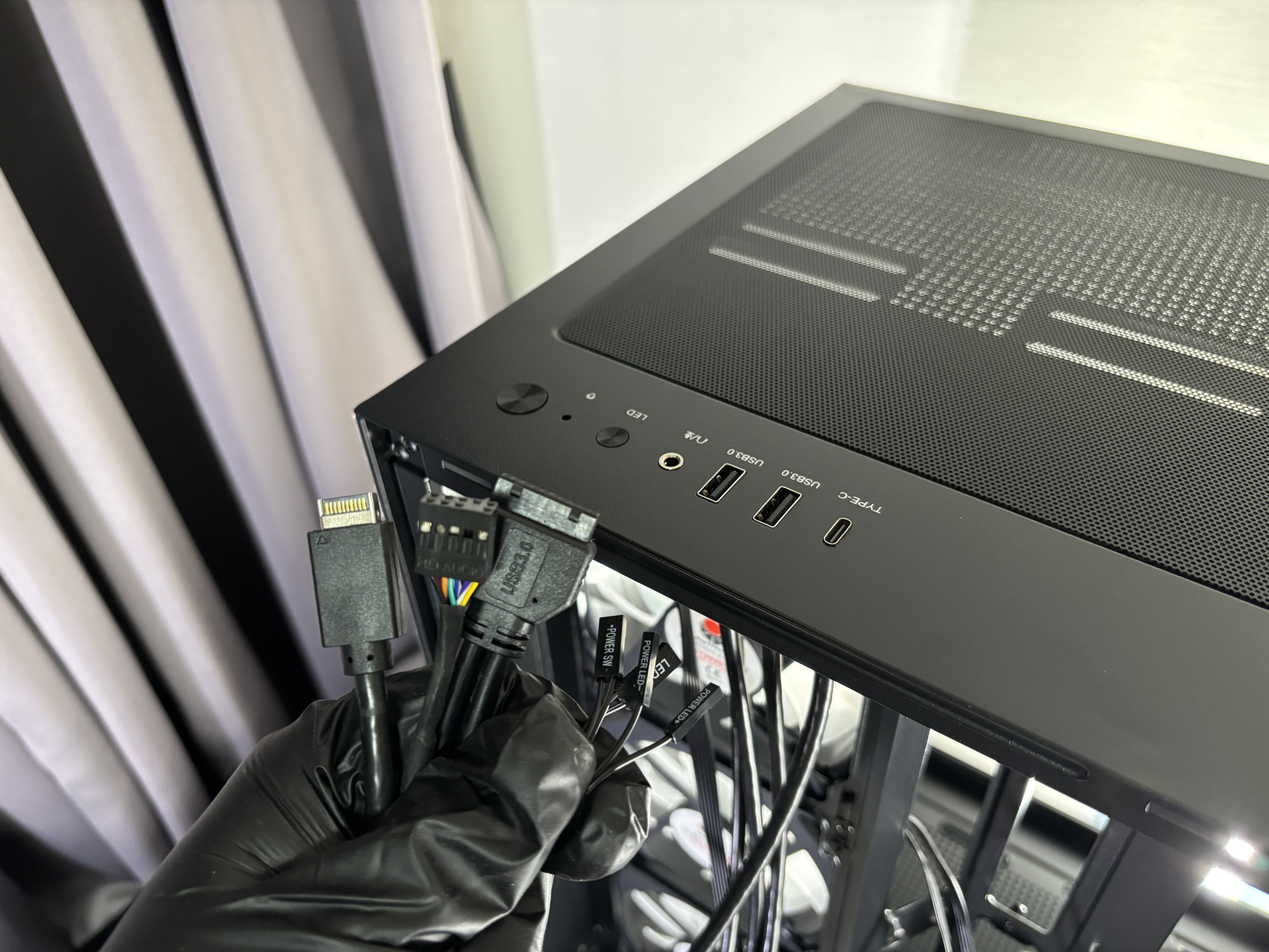

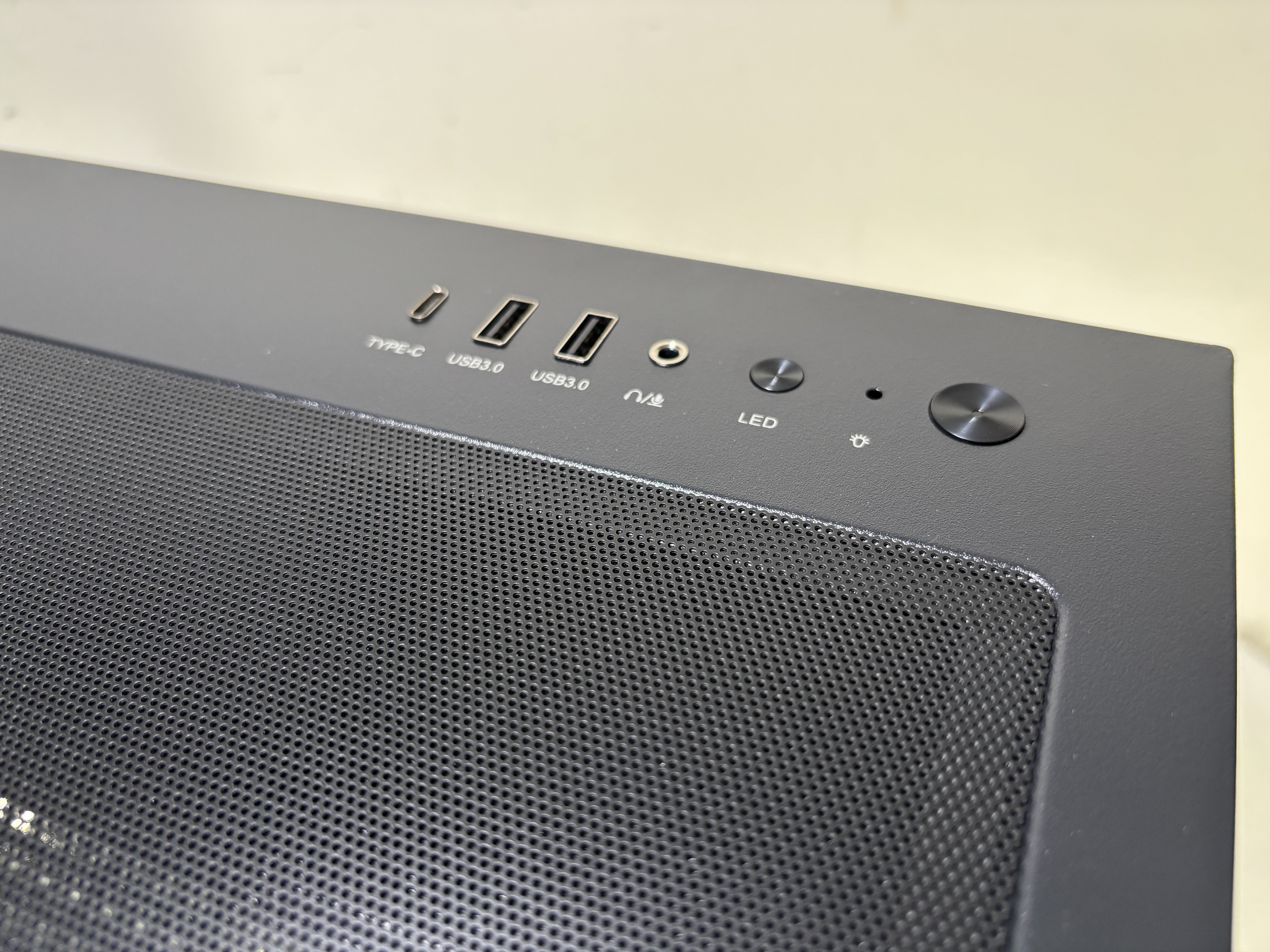

▲機殼的 I/O 設置在上方靠右側的位置,雖然預設標註為 LED 的燈光控制鍵,但如果你有重開機鍵的需求也能自己改接~

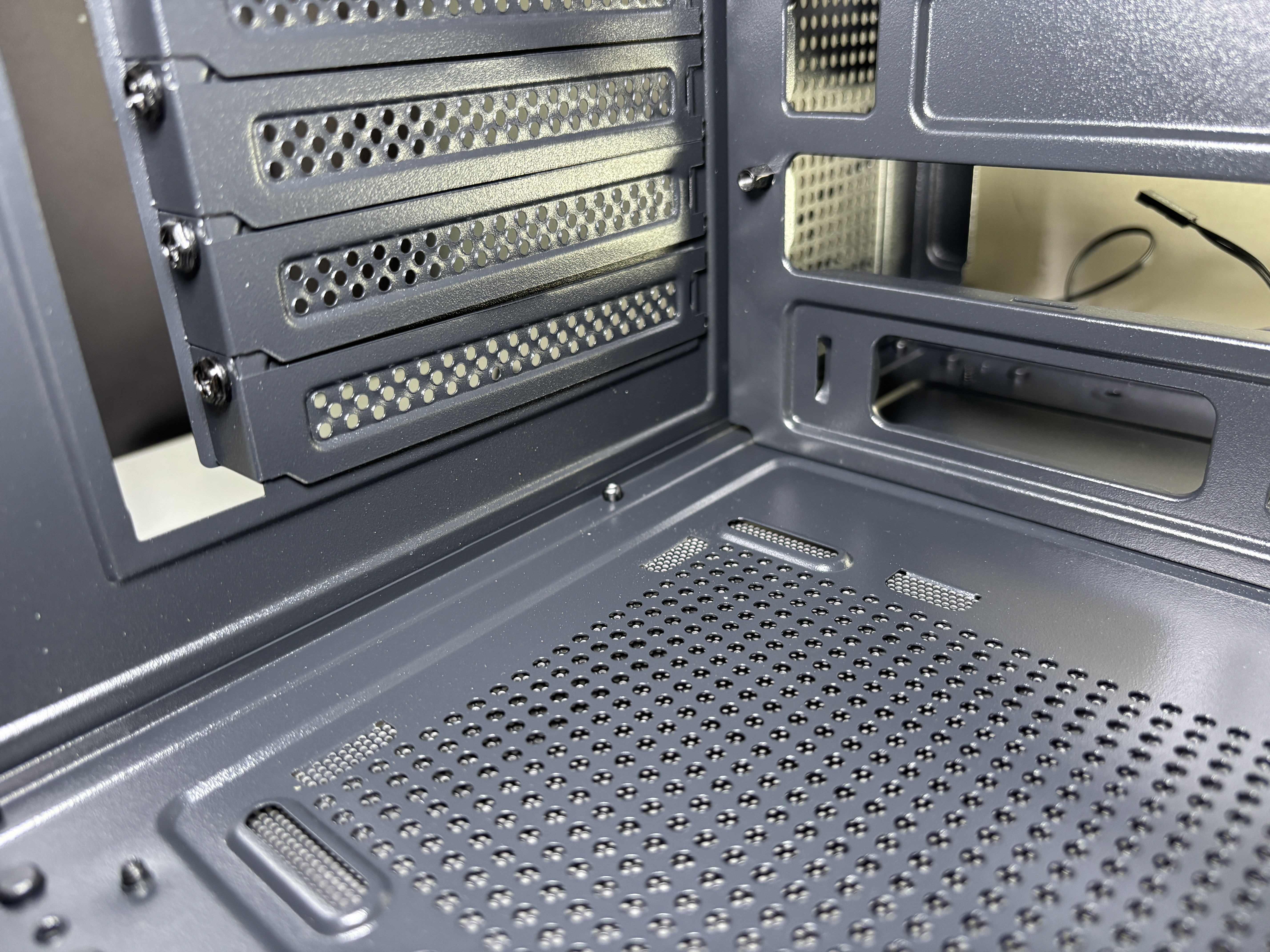

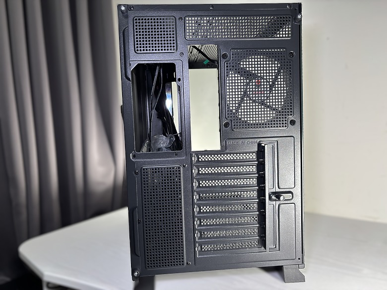

▲後方的風扇位只能支援 12 公分,並且上下沒有微調的空間,比較特別的地方在於 PCIe 檔板給到了八槽,且都是重複式的並非一次性~

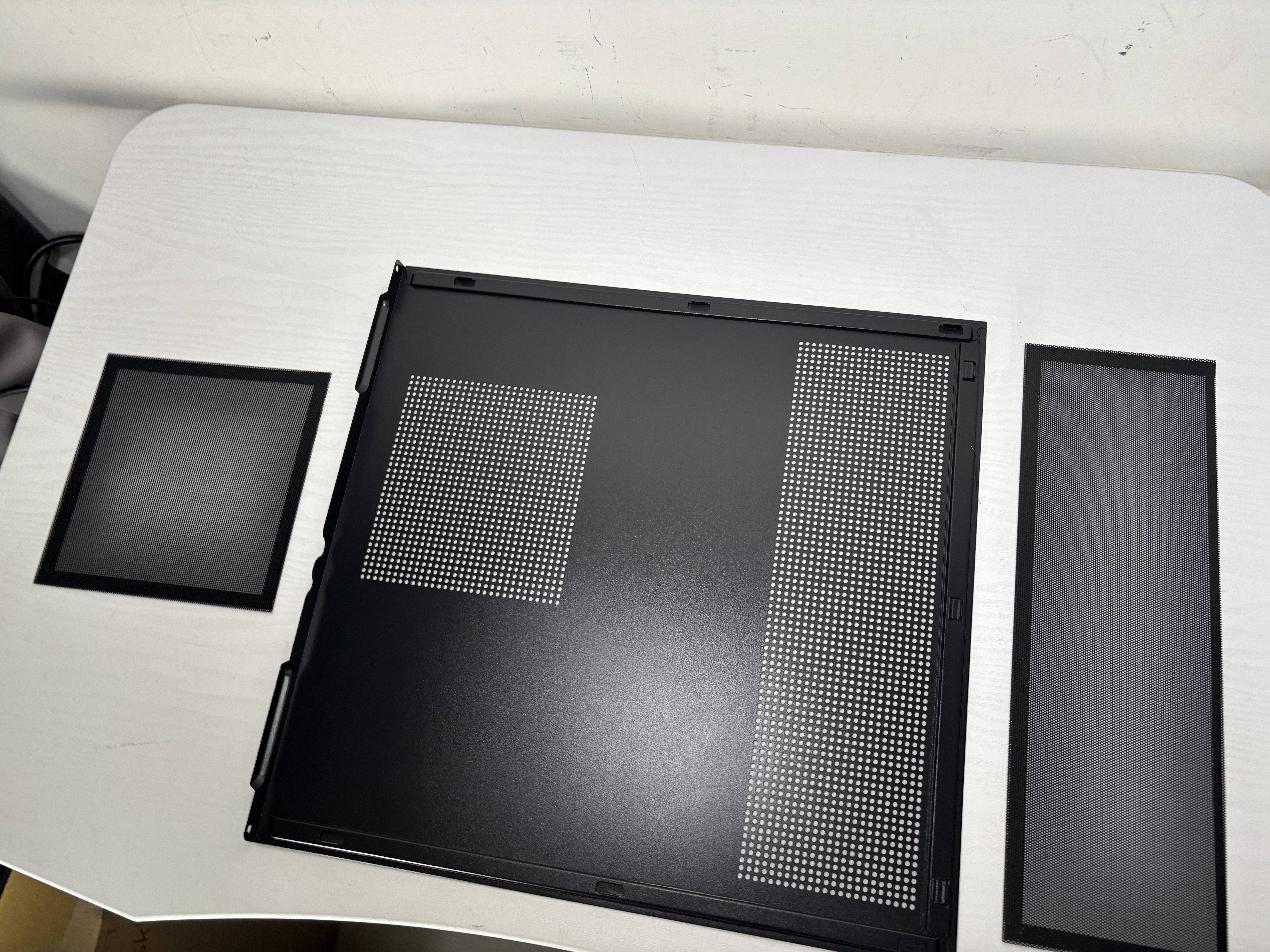

▲右邊側板在側邊風扇位以及電源位有設計開孔來通風,後方由兩個手轉螺絲固定,擰開後將側板往後拉即可取出
▲在後方的側板、玻璃、檔片的手轉螺絲並沒有防脫落的設計,在取下後需要注意一下收納~
▲在沖孔側板的內側還有再附帶兩片 PVC 磁吸防塵濾網,在防塵性上做得很好~

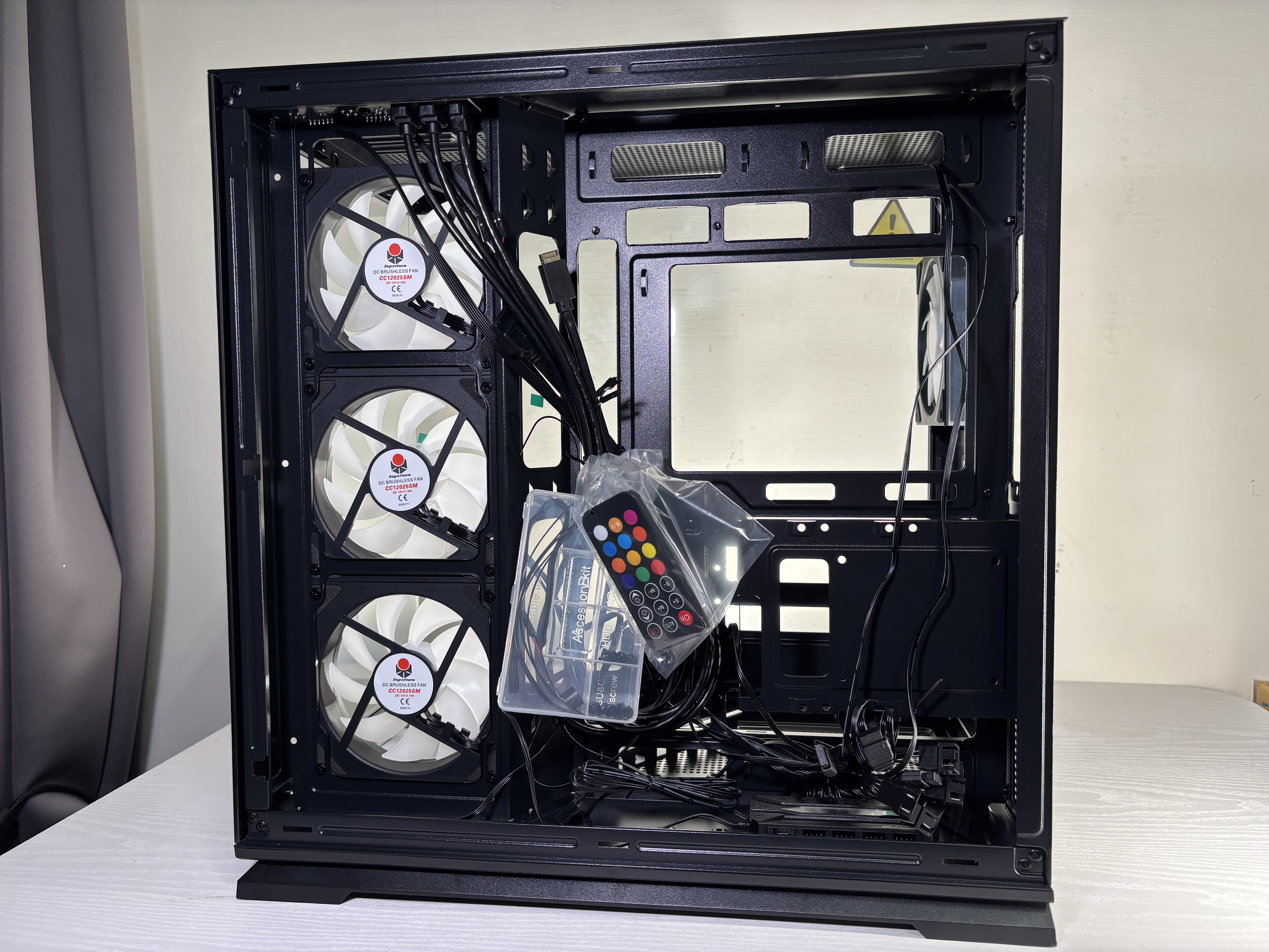

▲打開側板後方的內容相當豐富,我們一個個分解來看!
▲機殼 I/O 是標準的 2A1C,其中這個 Type-C 是更高速的 USB 3.2 Gen 2x2,講人話就是傳輸速度更快的 20Gbps,F_Panel 沒有做成一體式是因為要連接到風扇 HUB 來調控燈光,可以理解!

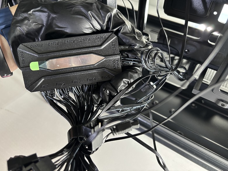

▲由於預裝的風扇已經把線材都先插好在風扇 HUB 上了,所以難免看起來有些雜亂,不過整體上也算是很貼心的用鐵絲與魔鬼氈來固定好線材,且背後貼有大面積的磁鐵,可以吸附在機殼上~

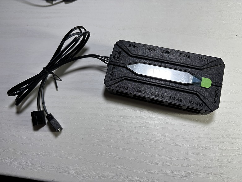

▲這是一個十埠的 PWM + 5V ARGB 的集線器,光是這個東西想要單買,沒有一千也要五百,在一個兩千左右的機殼裡面能夠直接附贈,可以說是相當佛心!
▲既然是 PWM 的集線器,那麼風扇肯定也得是要搭配上 PWM 接口,否則透過 HUB 連接的風扇將會全速運轉,而風扇上的接口均自帶子母串接菊花鏈,哪怕集線器的接口不夠用甚至還可以延伸!
▲底座之下的燈條也有一個 5V 3-Pin ARGB 接口,不過這個可以直接與預附四顆風扇中的任一顆進行串接,所以集線器還有六組接口,要應付機殼上下兩組各三個風扇可以說是剛剛好~
▲在其他配件的部分,有說明書、遙控器以及螺絲分類盒,除了對應的螺絲之外,還有蜂鳴器、束帶和魔鬼氈可以協助整線~
▲遙控器的使用方法,就麻煩大家多看一眼說明書囉!需要注意的地方在於遙控器的電池有用塑膠片先擋住,在使用前記得要先把下面的塑膠片給抽出來,才不會按了老半天沒反應亂抱怨是東西壞掉嘿~

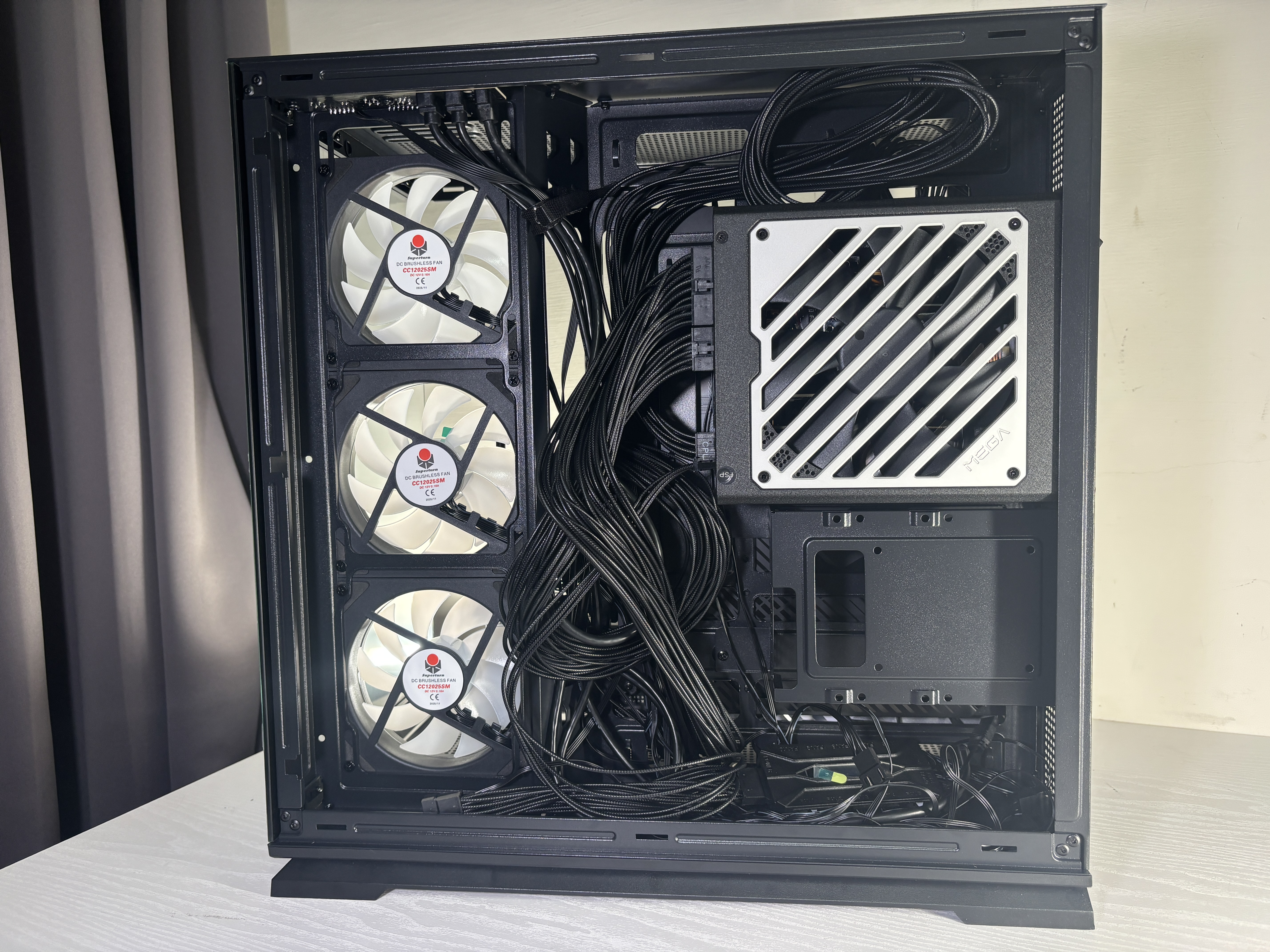

▲整線的空間保守估計至少有 80mm 超級多,這樣的容納寬度不僅對背插式主機板友善,哪怕不特別整理線材都能將側板輕鬆蓋上~

▲由於 PCIe 提供了八槽,並不是單純只是多一片而已,底下是真的還有多留出一些空間來容納擴充的硬體!

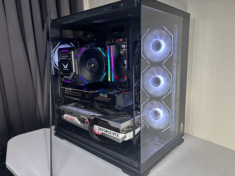

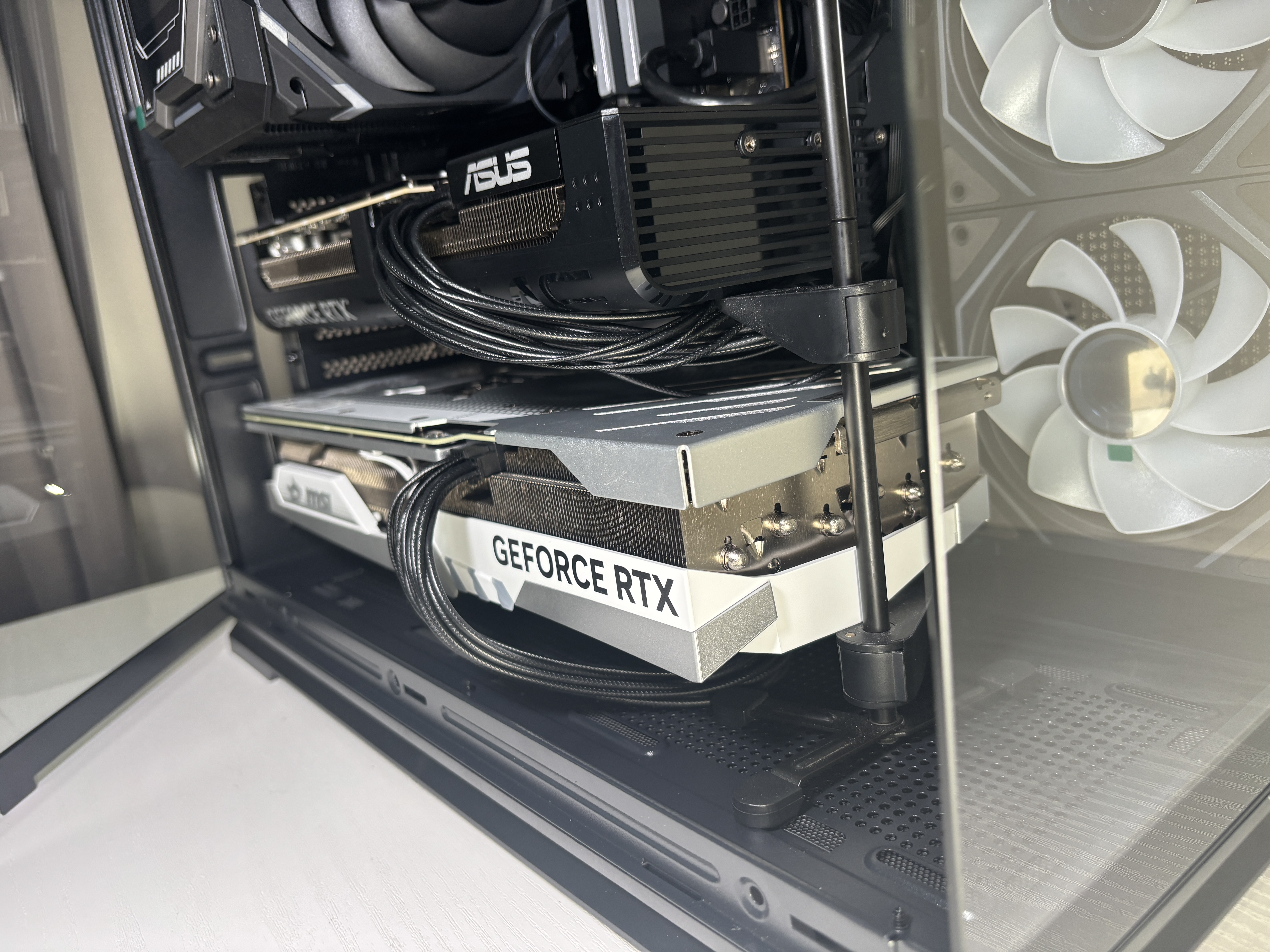

▲這次打算用上雙顯卡組成一個多算力的 AI 海景房工作站,那麼電源的選擇肯定特別重要!既要高瓦數讓電力供給無後顧之憂,又要長度符合機殼需求不能太長,第一個想到的就是全漢的旗艦電源 MEGA Ti,在這樣的場景之下它能夠盡情地發揮它的所長~
▲這是一套「能跑 AI、適合實驗與服務型的 Workload」,不過礙於兩張顯卡的 VRAM 不對稱會去限制到模型規模,而雙顯卡在體積上與主機板所設計的槽位間距需要特別注意!由於白卡 GAMING X TRIO 的體積是很可觀的三槽,所以將它擺放在下面,而為了要騰出更多的進氣空間,選擇了體積較為小巧的 PRIME 在第一槽
▲在長久的使用之下,顯卡的支撐也非常重要!這種長桿雙支撐的千斤頂顯卡支撐架並不難找,在這種場合上特別好用~
▲底部沒裝風扇是因為下面的三槽顯卡會很貼近風扇,噪音容易更加明顯,所以選擇不裝!依這樣的空間來看,白龍換上四槽厚的貓頭鷹也沒有問題,如果是用雙槽厚度的顯卡就可以在底部加裝風扇,但也要考慮到顯卡支撐架的擺放問題~
▲溫度測試的部分我就用 OCCT 來進行全機壓力測試,滿載的功耗大約 1000w 左右,在下方的 4070 Ti 白龍的最高溫度才 72 度,在上方的 5070 Ti Prime 的最高溫度才 78 度,在機殼整體的預裝風扇設置上不用擔心~

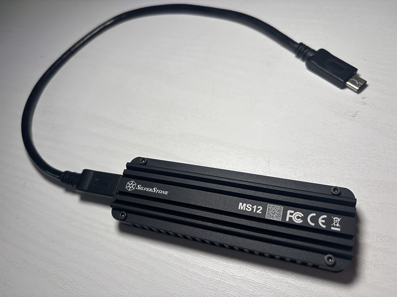

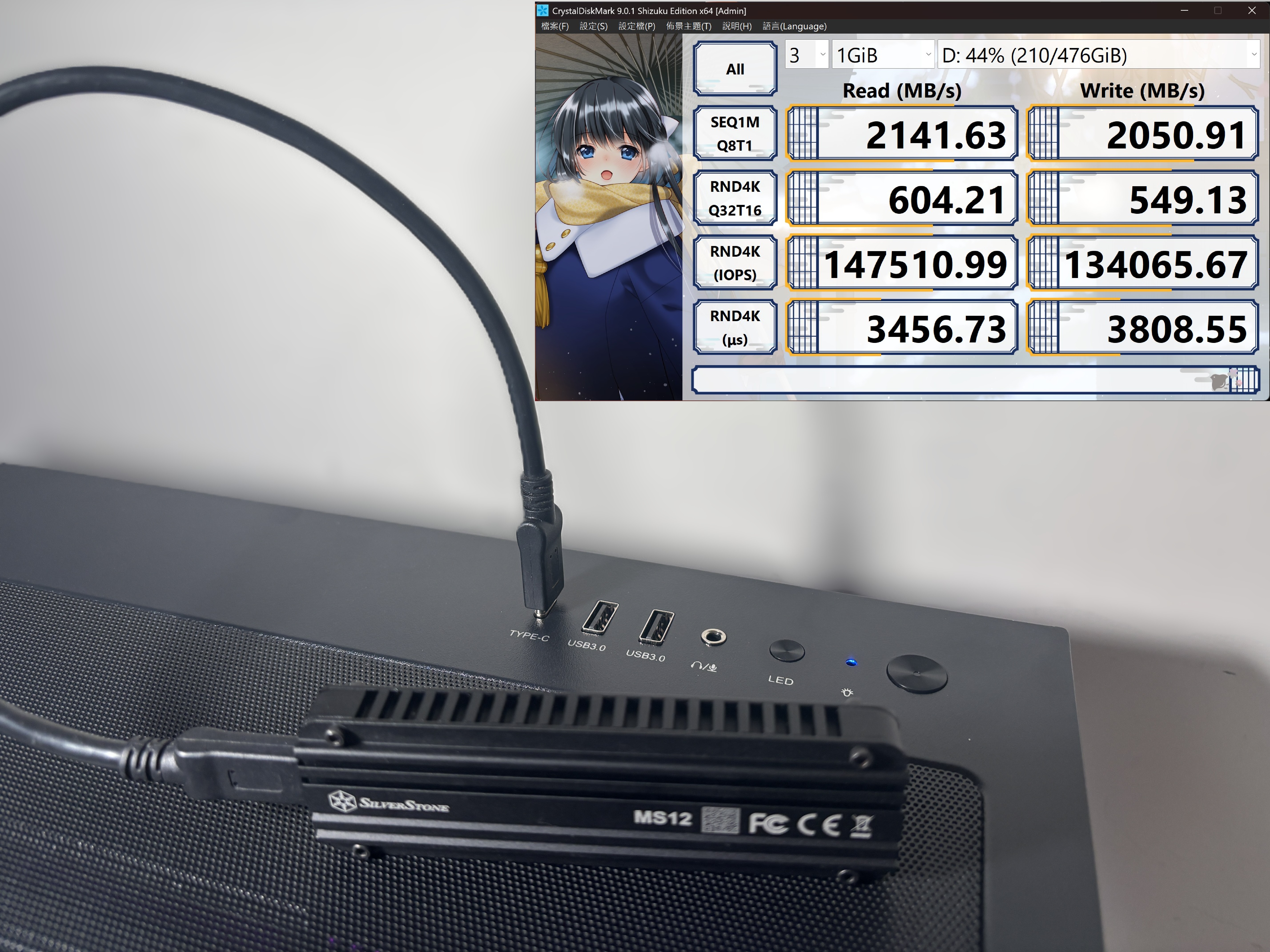

▲其實顯卡的溫度測試並不是我特別注重的點,我更在意的是這個前置 Type-C 是否能夠真的跑到 20 Gbps,價格如此親民的 SAK280 真的這麼佛心嗎?於是我特別買了可以跑到 20 Gbps 的 銀欣 MS12 SSD 外接盒!
▲使用 CrystalDiskMark 進行測試,實測結果的連續讀寫速度真的可以跑超過 20 Gbps,本來我在思考一台放在桌上的海景房,把 I/O 設置在上方是不是不太好,但高速外接盒在傳輸過程中容易發熱,把它放在上面搭配頂部再額外安裝的風扇來散熱,似乎是個很不錯的想法~

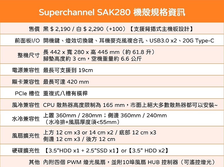

▲老規矩,依照慣例,每次機殼的開箱,詩人都會再次整理出更加詳細的相關規格給大家參考,記得點讚收藏一下,回去慢慢看,希望對大家都能有所「收貨」!

優異的散熱分艙:左右分艙結構有效隔離了電源熱源,加上預裝的反向進氣風扇,即便在雙卡滿載運算下,核心溫度依然能夠控制在不超過 80 度的情況,證明了美觀與散熱可以兼得~
