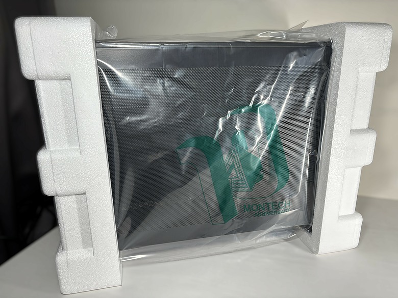

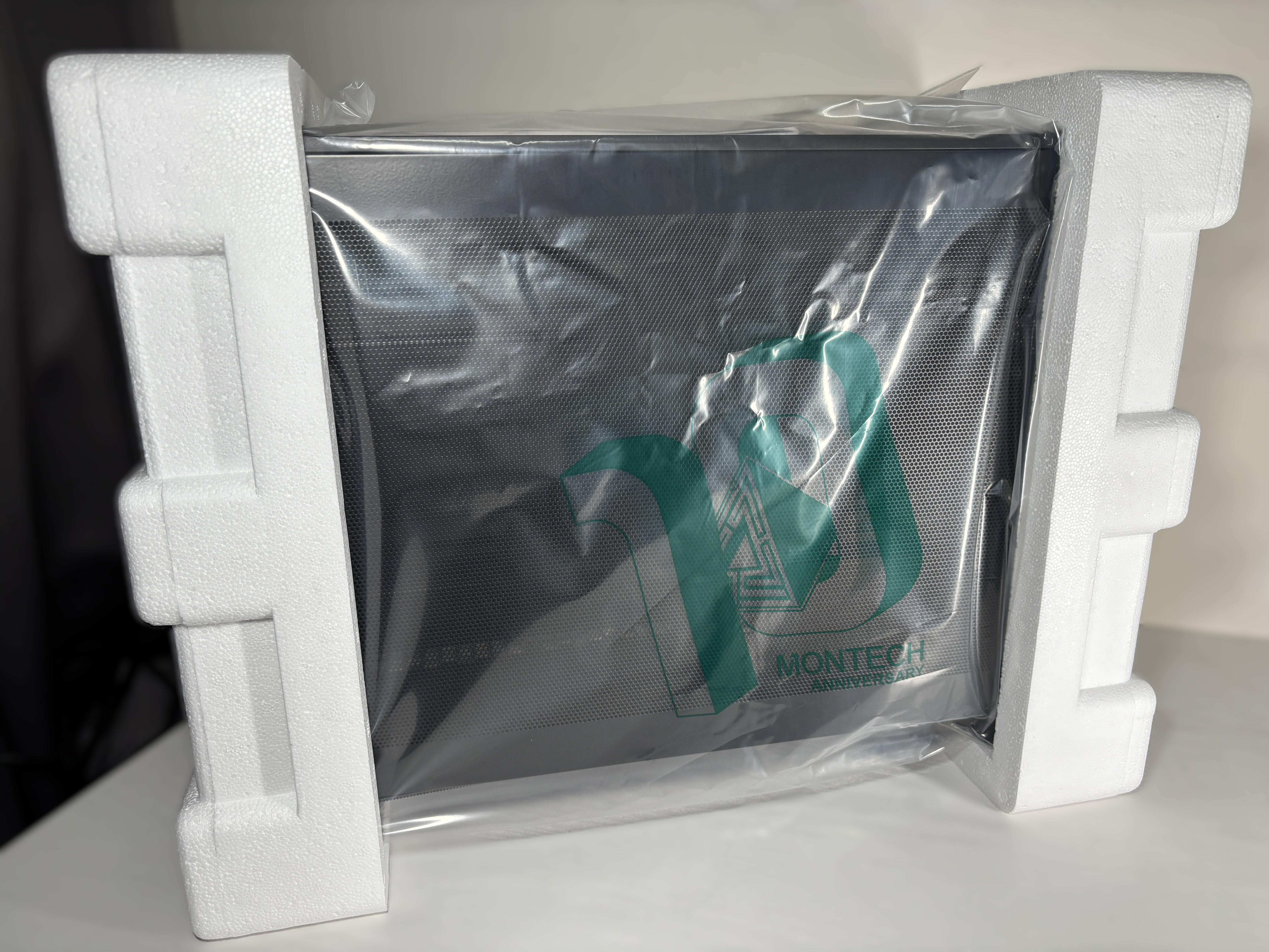

▲將機殼由外箱抽出後,可以看到 MONTECH 在包裝防護上給足了安全感,機身兩側採用了厚度相當紮實的保麗龍包夾,而最吸引目光的,莫過於包裹機身的透明防塵塑膠套上,特別印上了大大的 「10 MONTECH ANNIVERSARY」 綠色紀念圖騰,這個細節不僅強化了這款機殼作為「品牌成立十週年里程碑」的特殊身分,也讓人在開箱的過程中,能隱約透過防塵套看到底下細膩的金屬網孔與質感,多了一絲開箱精品的儀式感~

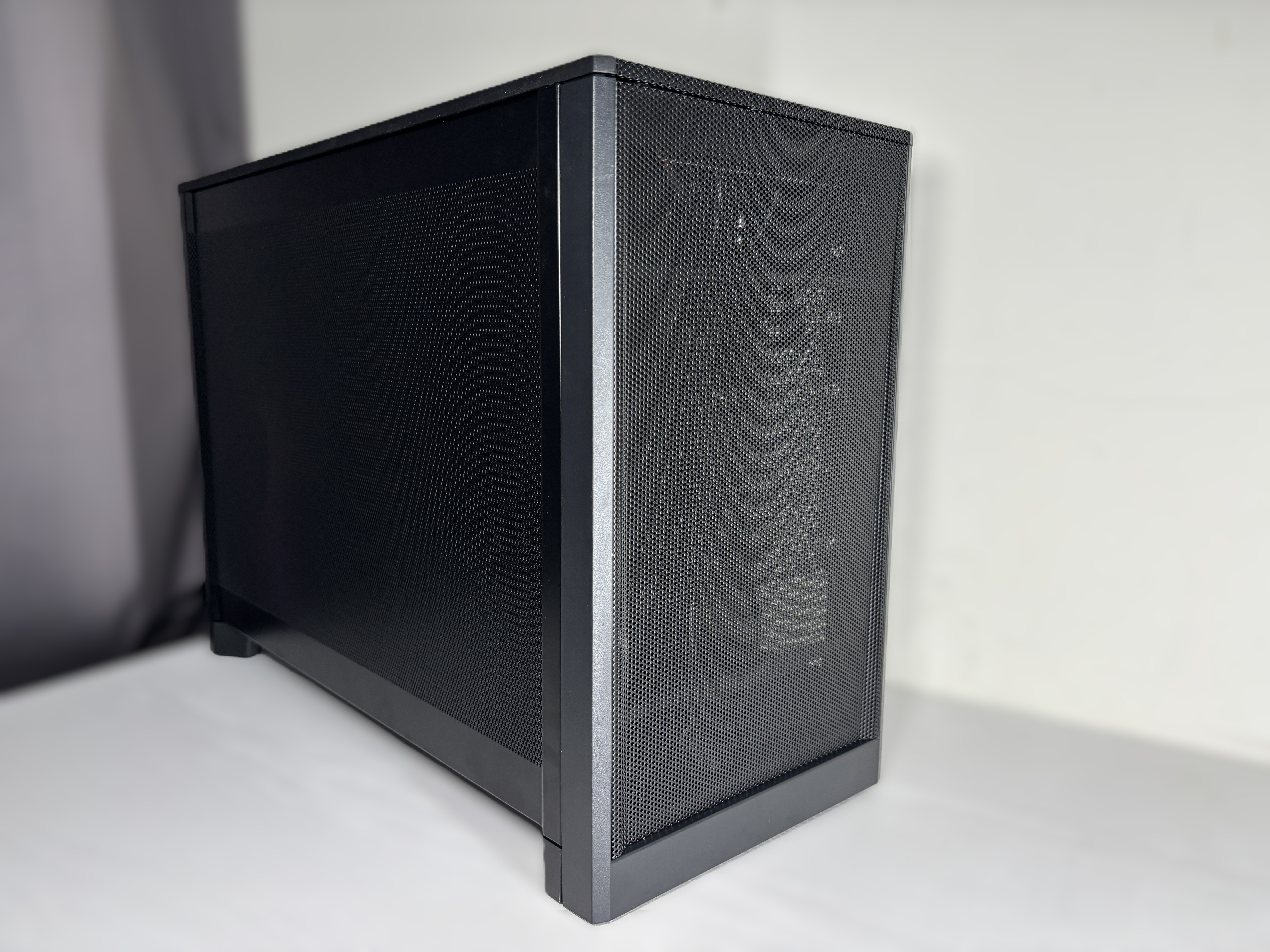

▲將機殼本體完整取出後,MONTECH TEN 沉穩內斂的黑化美學立刻展露無遺,君主知道大家想要的是什麼,在這個充斥著全景玻璃與 RGB 光害的時代,TEN 選擇了一條回歸純粹機能的路線,全機大面積的精密金屬網孔面板,對於那些不喜歡玻璃側板的玩家,值得納入考慮!

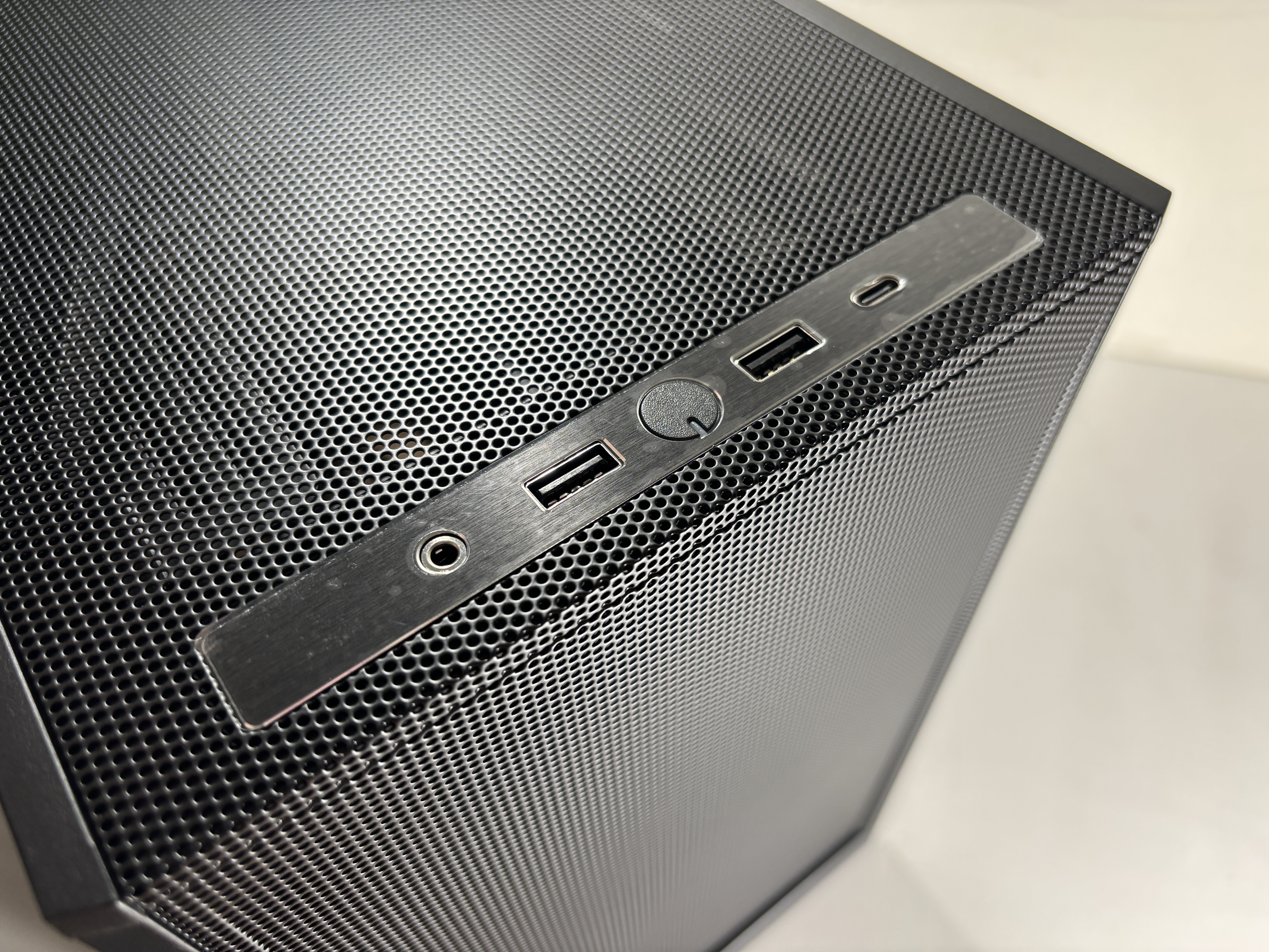

▲I/O 介面佈局在機殼頂部靠前的位置上,在極簡的全網孔面板上,原廠巧妙地嵌入了一條帶有鋁合金底座的控制面板,上面還有一層保護膜,並且接口的佈局是對稱的,看起來很舒服~

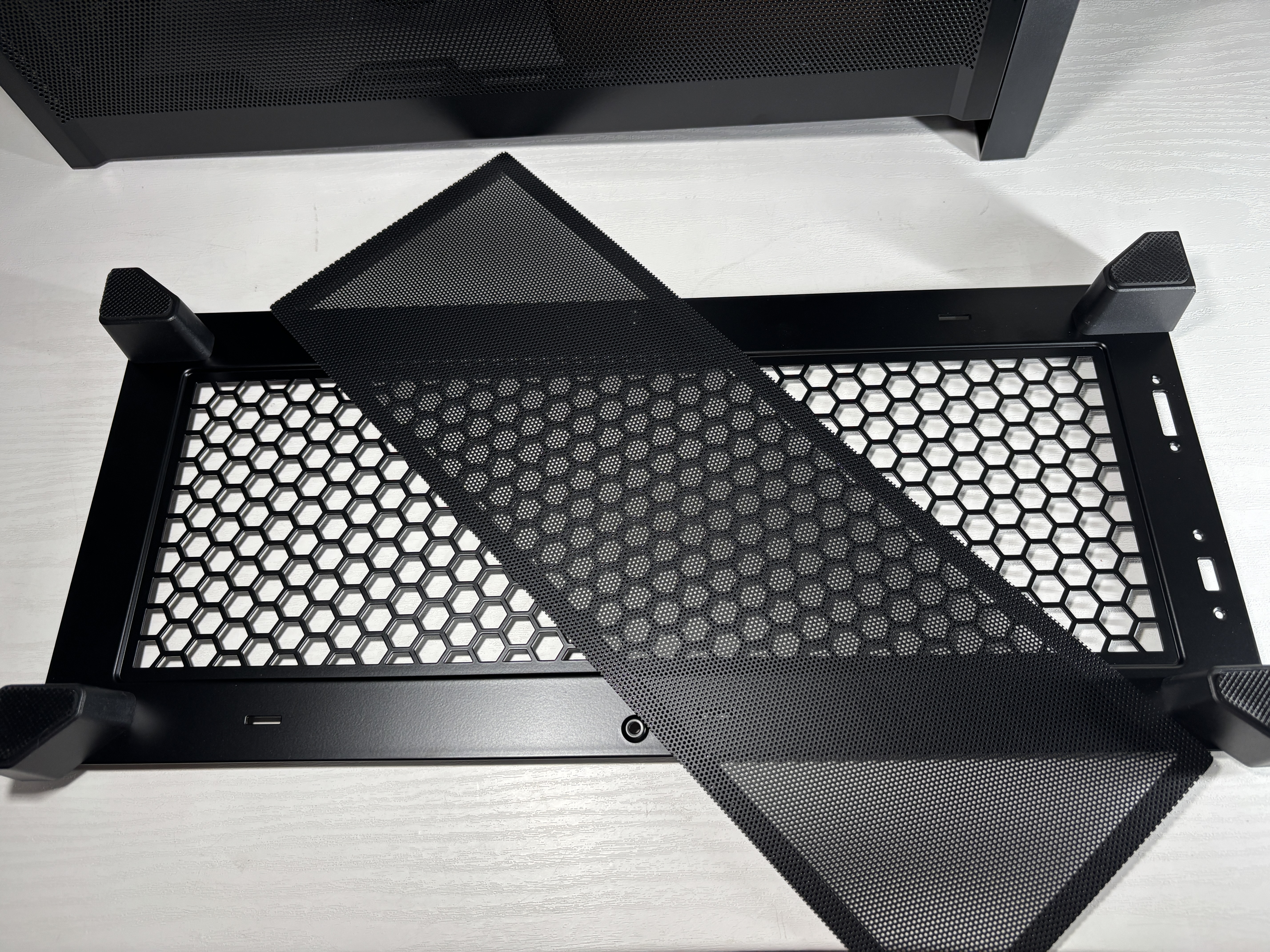

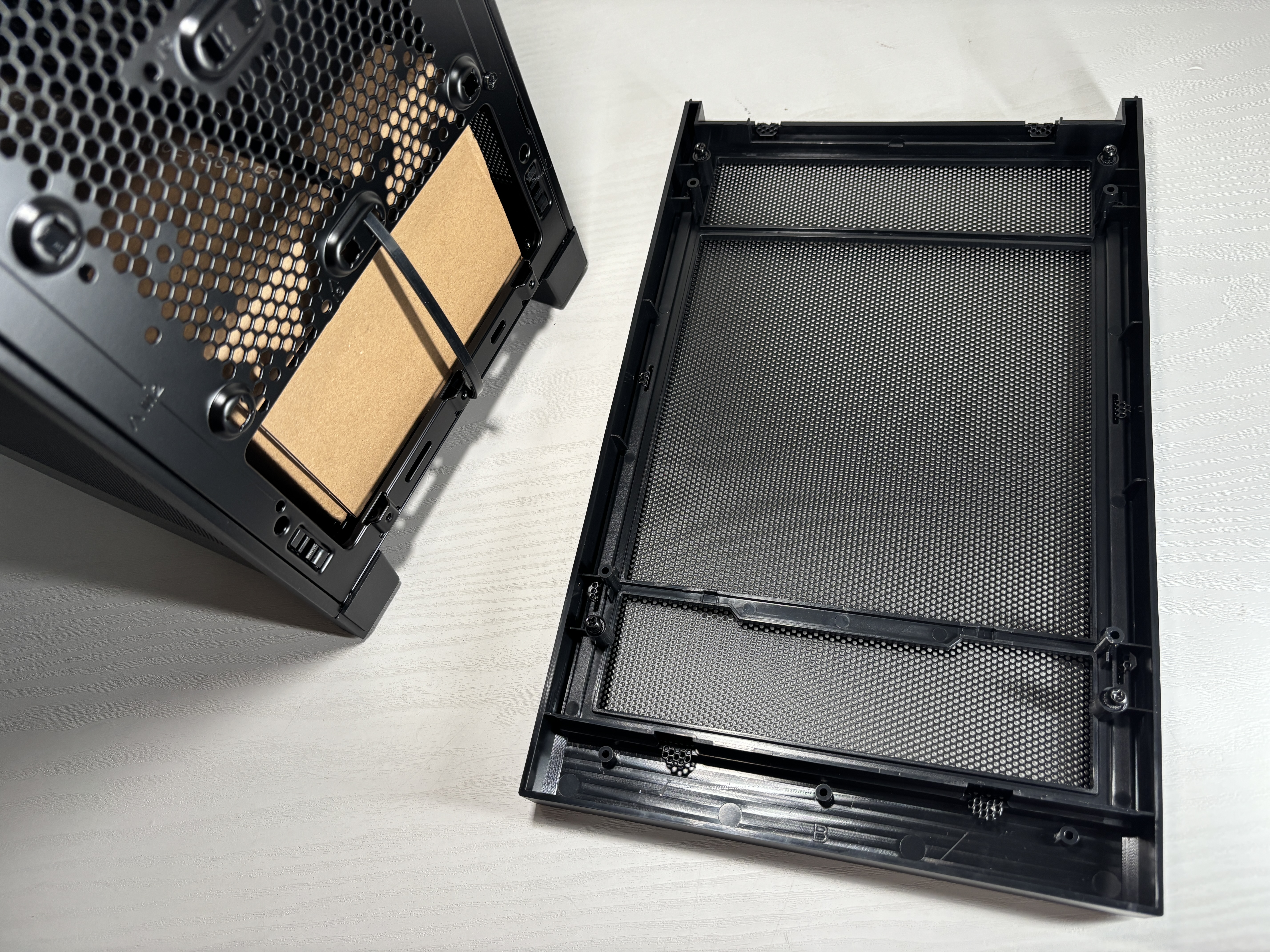

▲先來看一下它的底座,沒錯!它是可以輕鬆拆下來的,所以過往常被詬病說,底部採用磁吸濾網會稍嫌不便的缺點算是順便解決了~

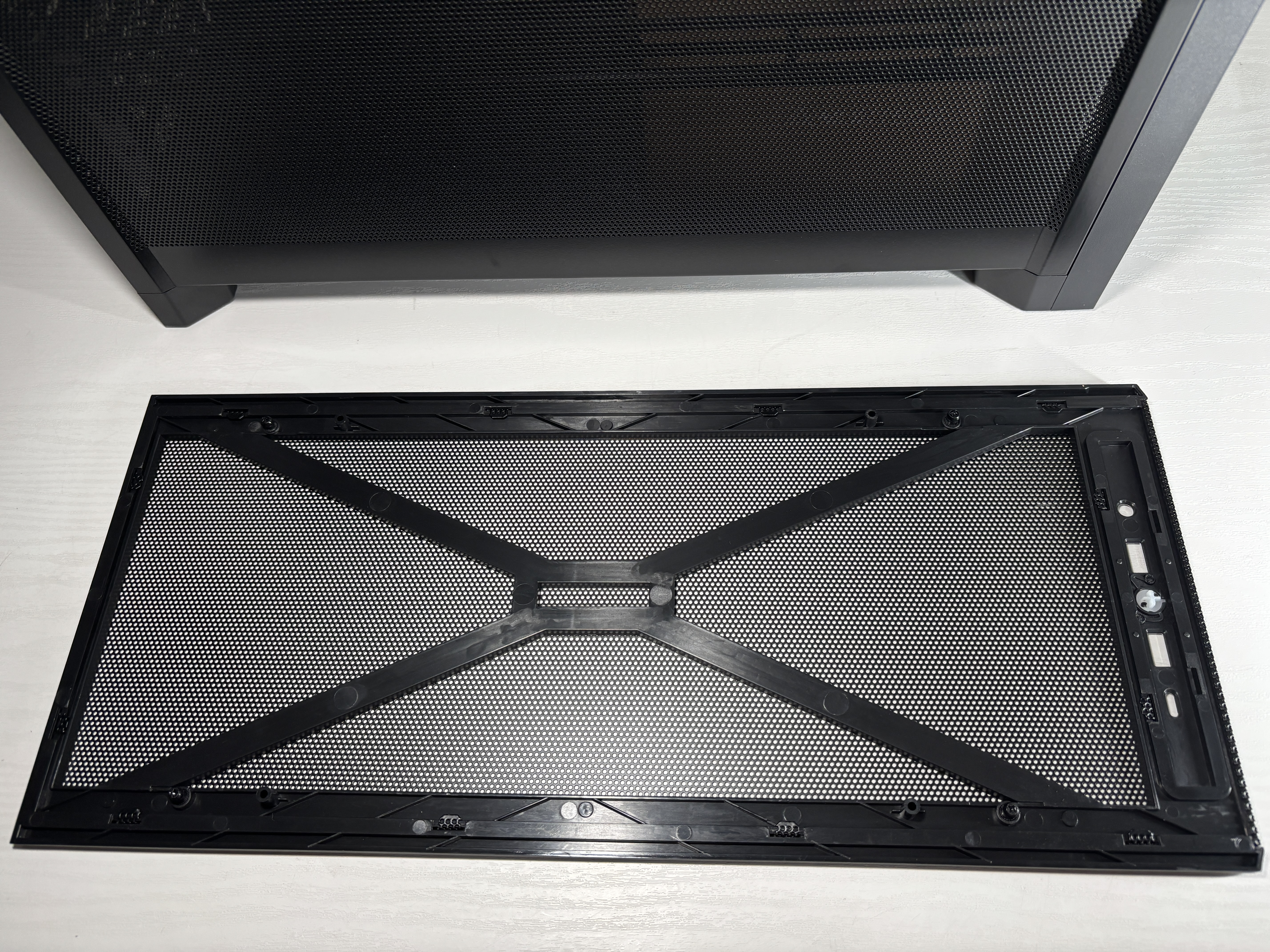

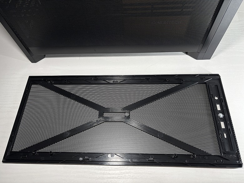

▲在 MONTECH TEN 的頂部面板背面,可以看到原廠特別設計了紮實的 「X 型結構強化骨架」,大幅提升了面板本身的抗扭曲剛性,而在面板的周圍與骨架邊緣,是工整的球型卡扣固定設計,這種快拆機制讓玩家在日後需要進行內部清潔、整理線材或調整冷排風扇時,無需動用螺絲起子,徒手就能輕鬆卸下面板,在維護的便利性上絕對是大拇指的啦~

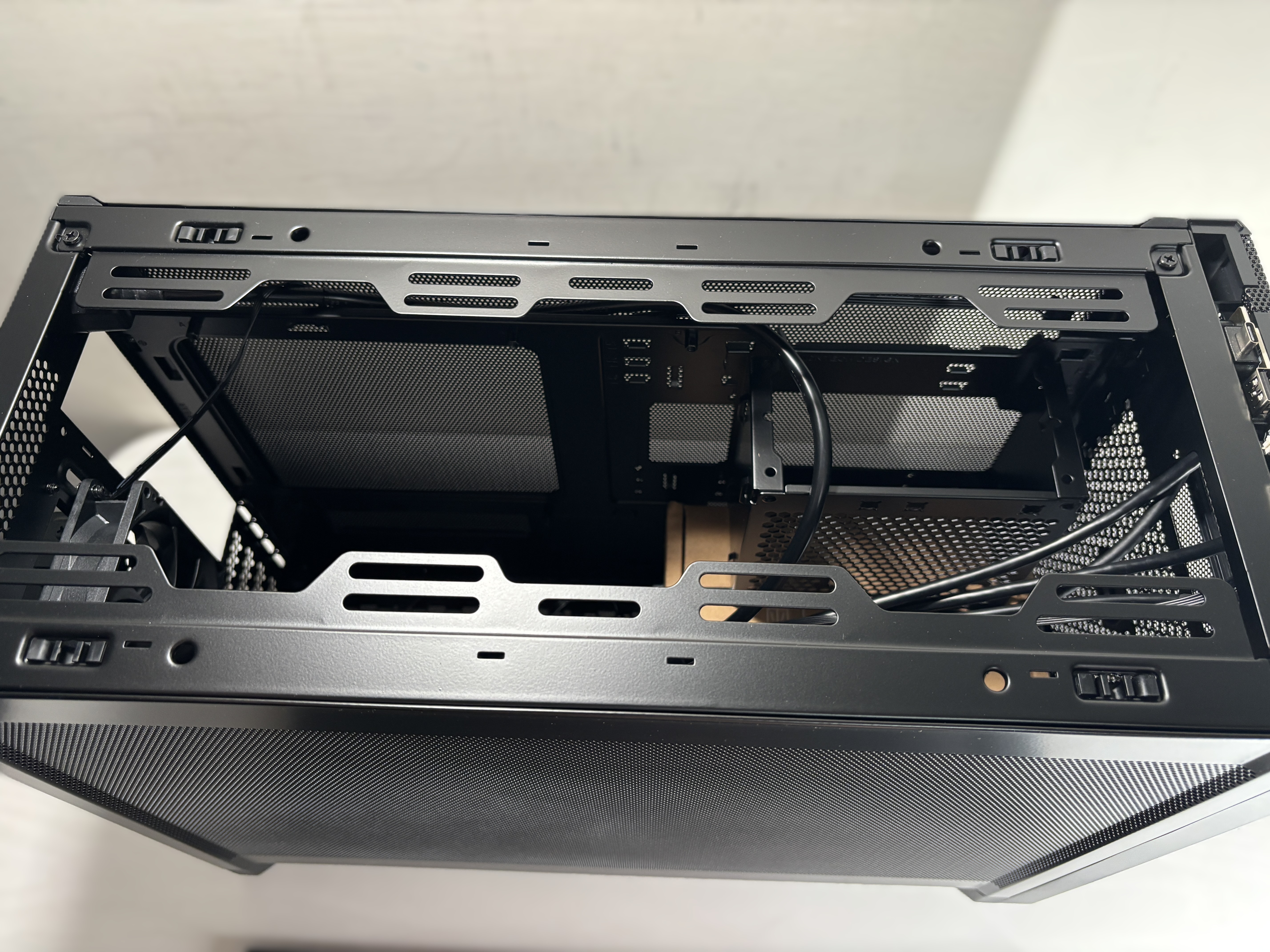

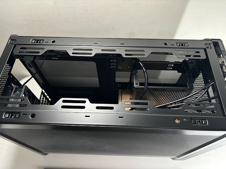

▲卸下頂部的網孔面板後,在這個頂部空間中,原廠預留了具有彈性的長條形固定孔位,可以安裝三個 12 公分或是兩個 14 公分風扇,由於是模組化的設計,會與底部支架一致,風扇或冷排的固定會是置中的方式,在安裝上若想避開主機板厚重的 VRM 散熱片,配件裡面會有法寶!
▲繼頂部面板之後,我們同樣能輕鬆地將前置金屬網孔面板卸除,固定方式同樣貫徹了免工具的快拆設計,透過面板四角穩固的球型卡扣與機身對接,拔插手感乾脆俐落,日後若要清理前面板累積的灰塵也是輕而易舉~

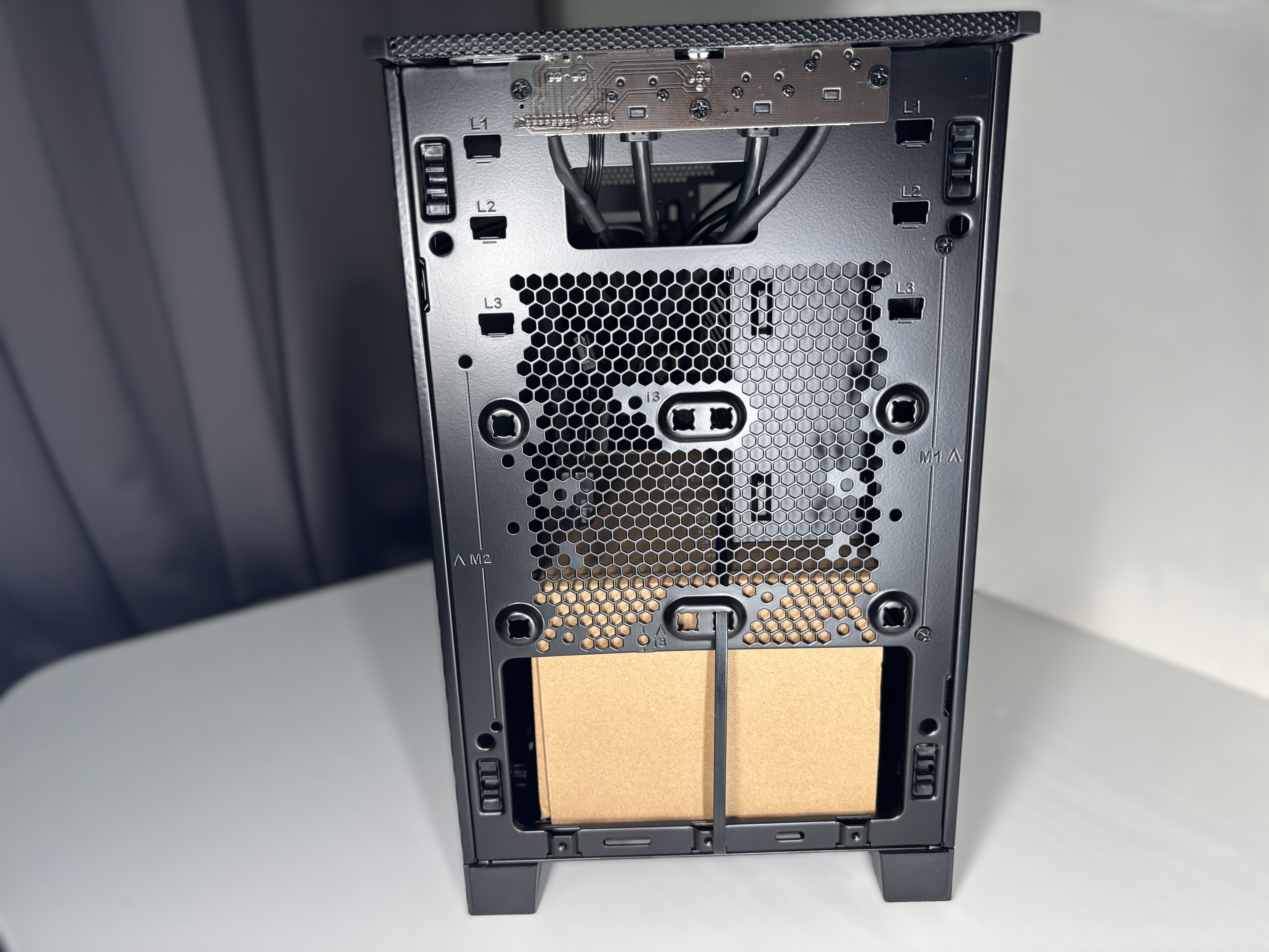

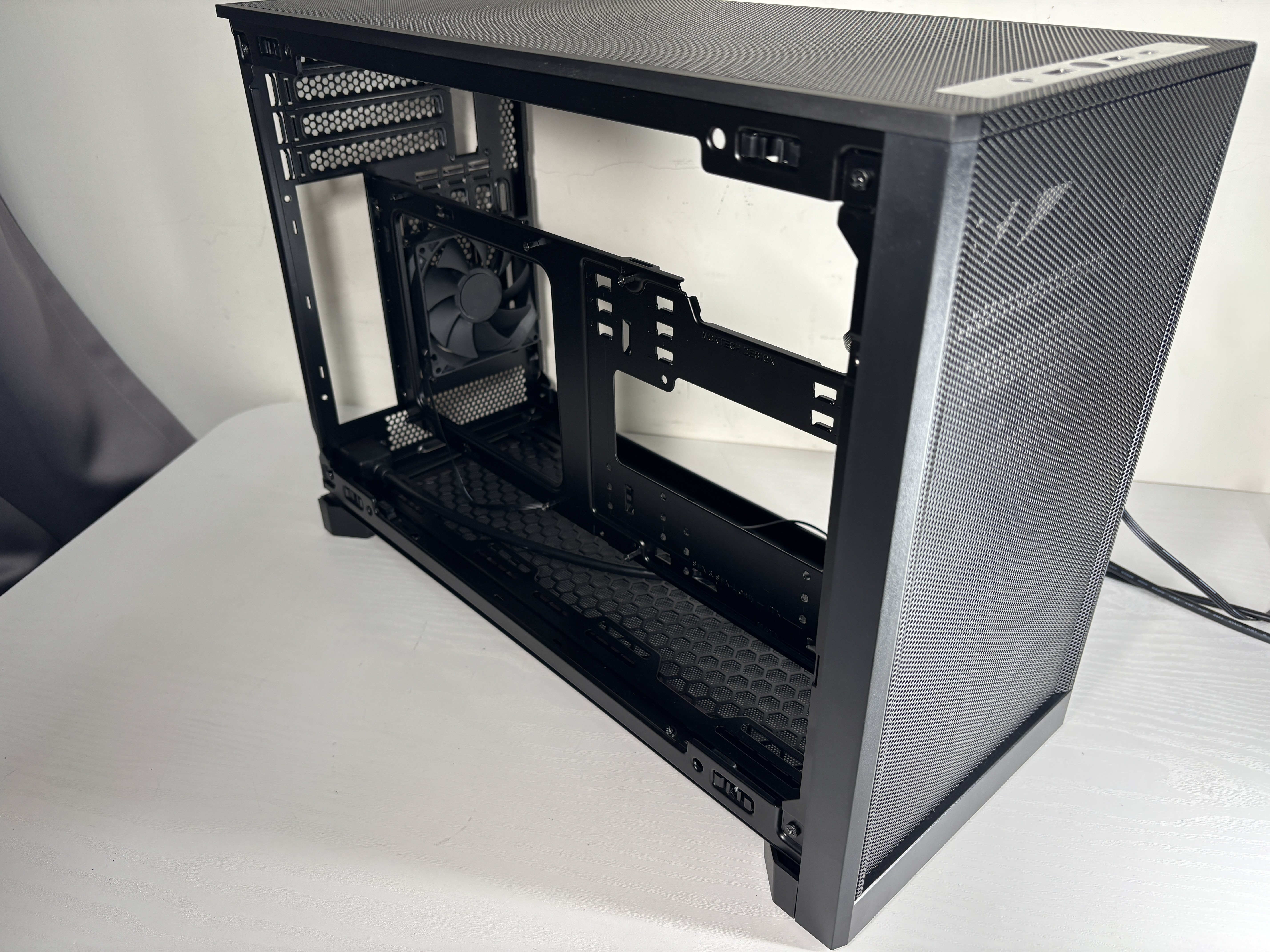

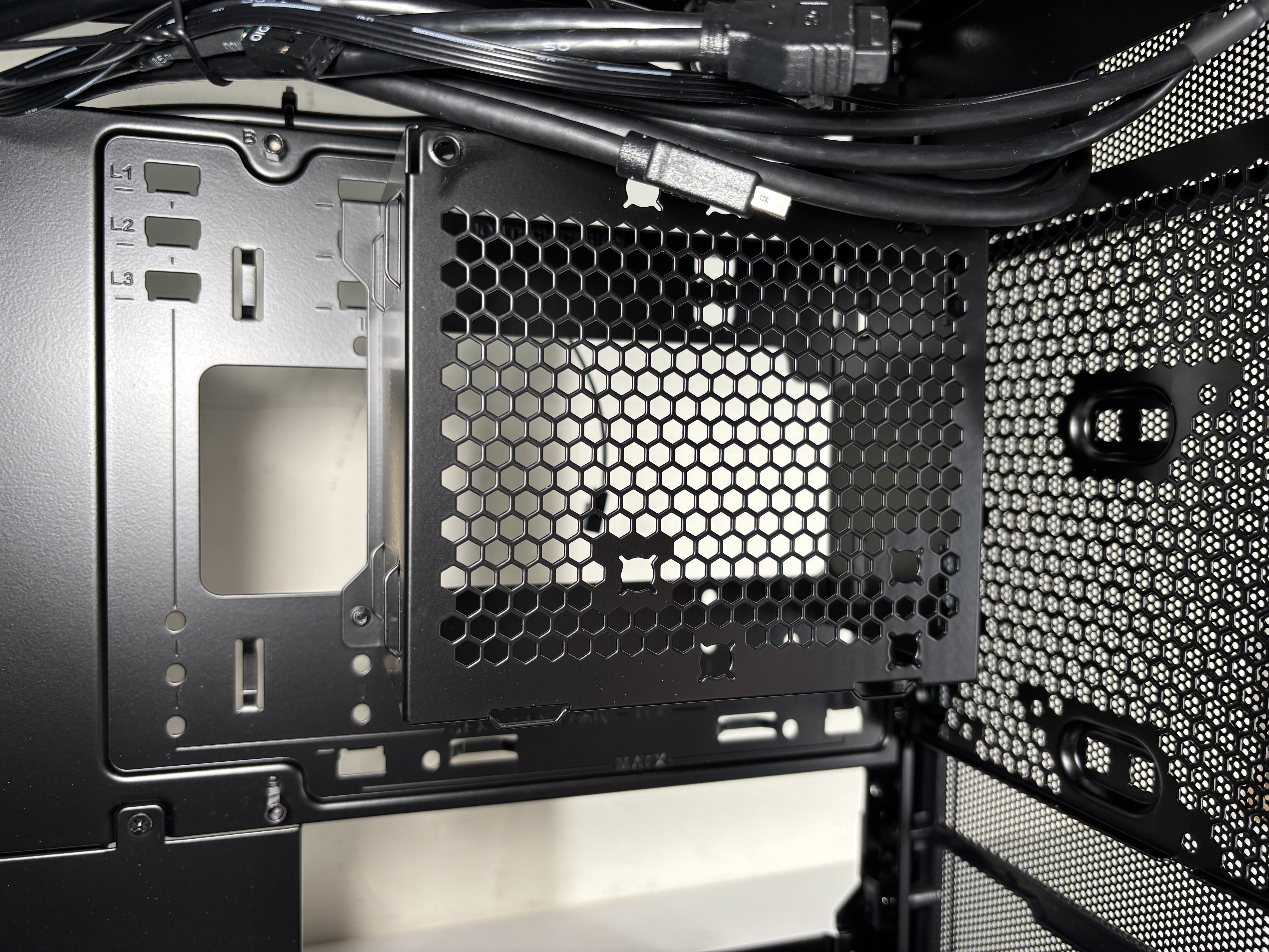

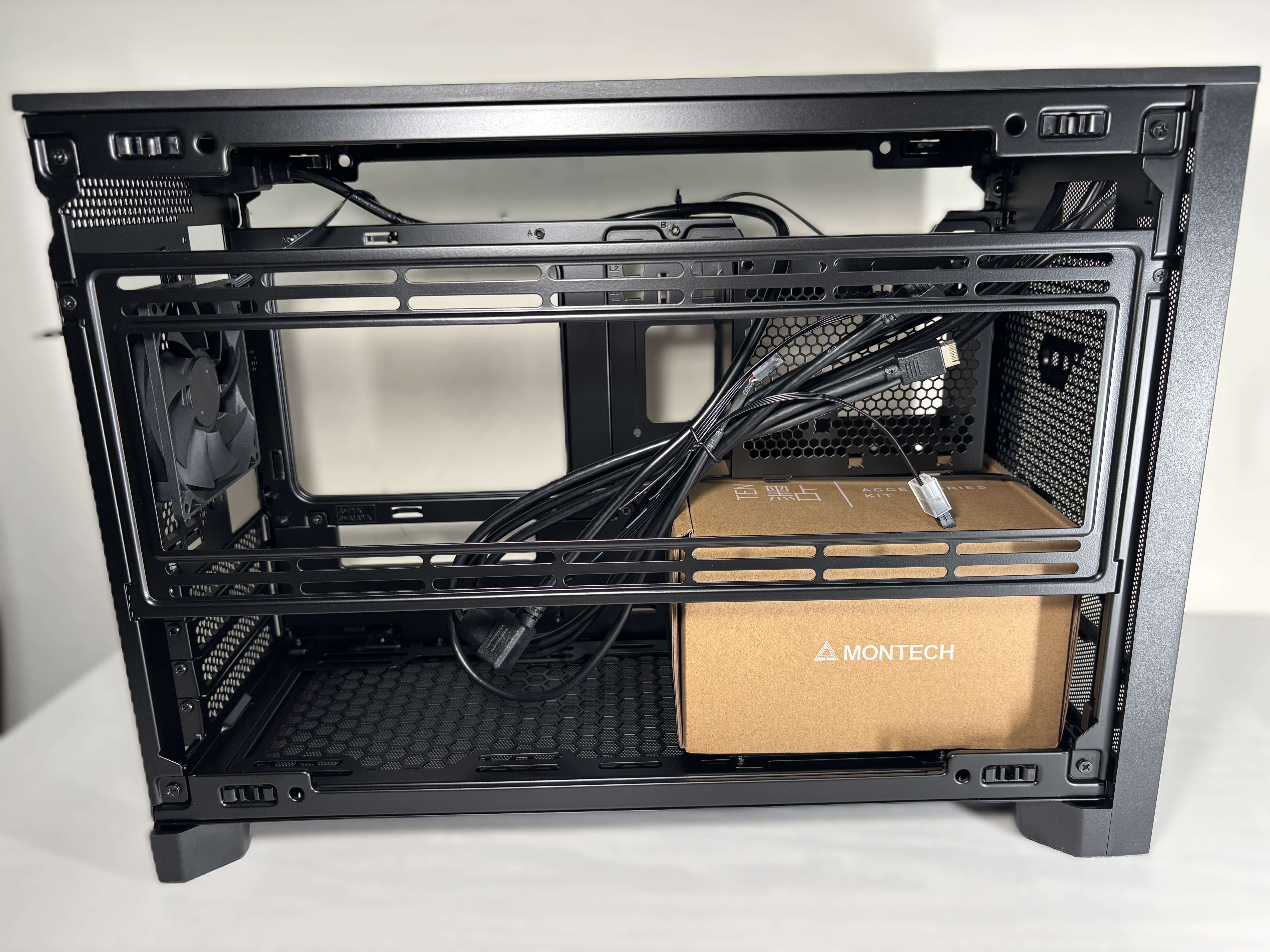

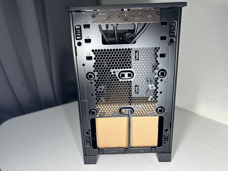

▲卸下前面板後,我們正對著機身前方的結構骨架,這裡是整台 MONTECH TEN 實現「百變空間」最精彩的精華所在!仔細觀察黑化的金屬框架上,原廠非常貼心且精準地雷射雕刻了各種定位標示:上半部分布著 L1、L2、L3 的鎖孔高度,下半部則清晰標示著 M1、M2、I3 等字樣,這些看似神秘的代號,正是玩家在切換不同形態時的「專屬空間密碼」!中間可以安裝兩個 2.5 吋 SSD,由於這款機殼能夠根據主機板與電源供應器的尺寸,在 M1 (氣流專家)、M2 (水冷精英) 與 I3 (SFF 大師) 三種結構間自由變換,這些防呆與定位刻度大大降低了玩家在改裝時的試錯成本~

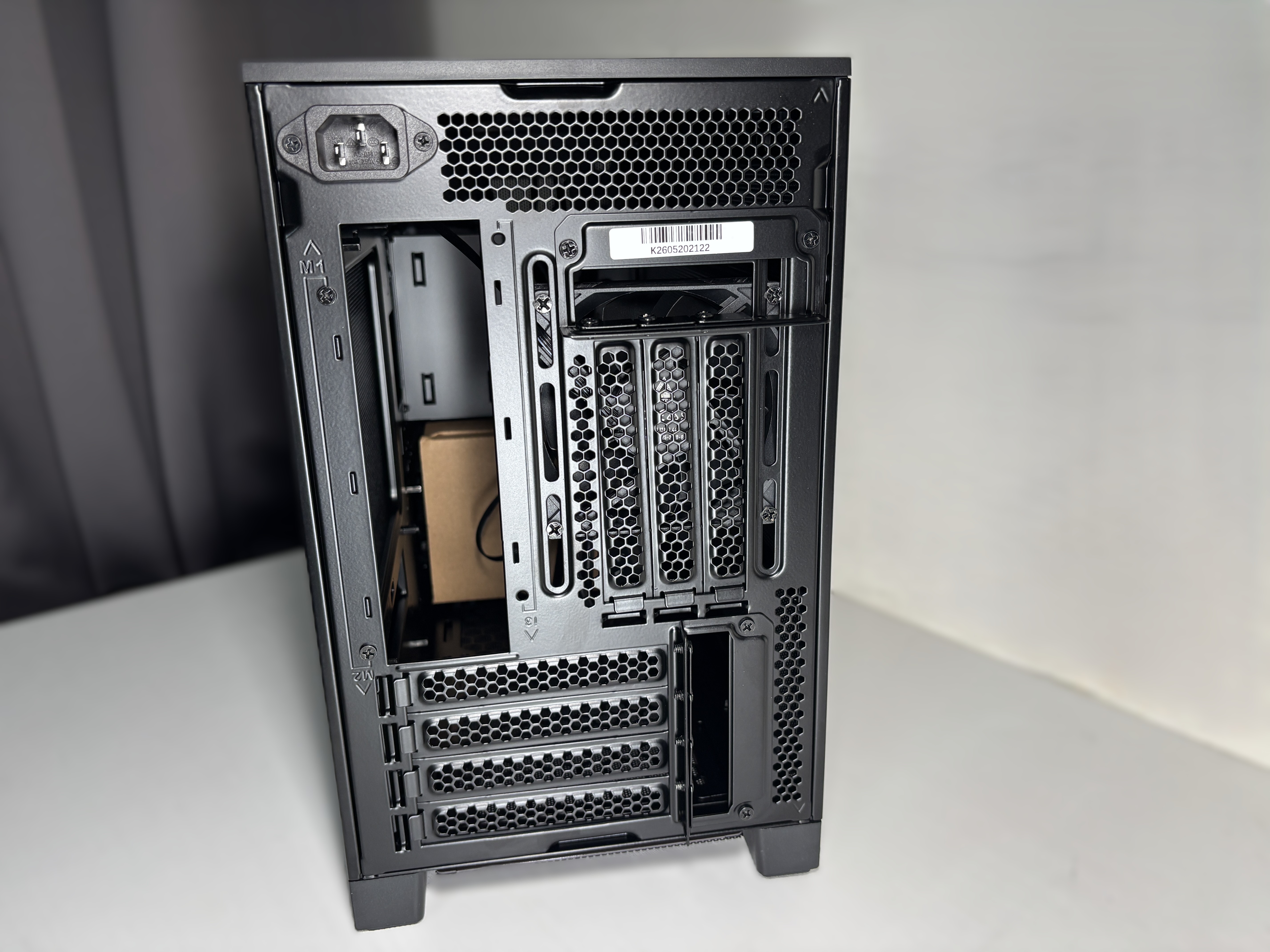

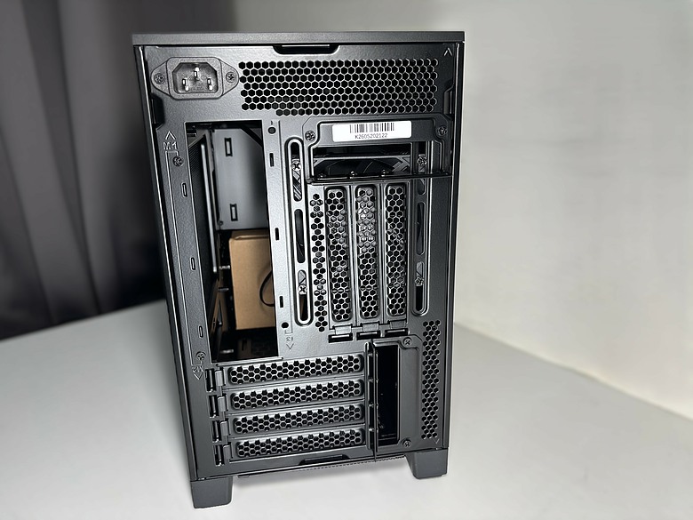

▲轉過身來,我們來到 MONTECH TEN 的後方視角,有別於傳統機殼一成不變的背部結構,這裡的佈局可以說是「大有玄機」,處處充滿了模組化與變形的巧思!提供了四槽的水平擴充槽以及三槽的垂直擴充槽,預先安裝了一個 92mm 無光風扇

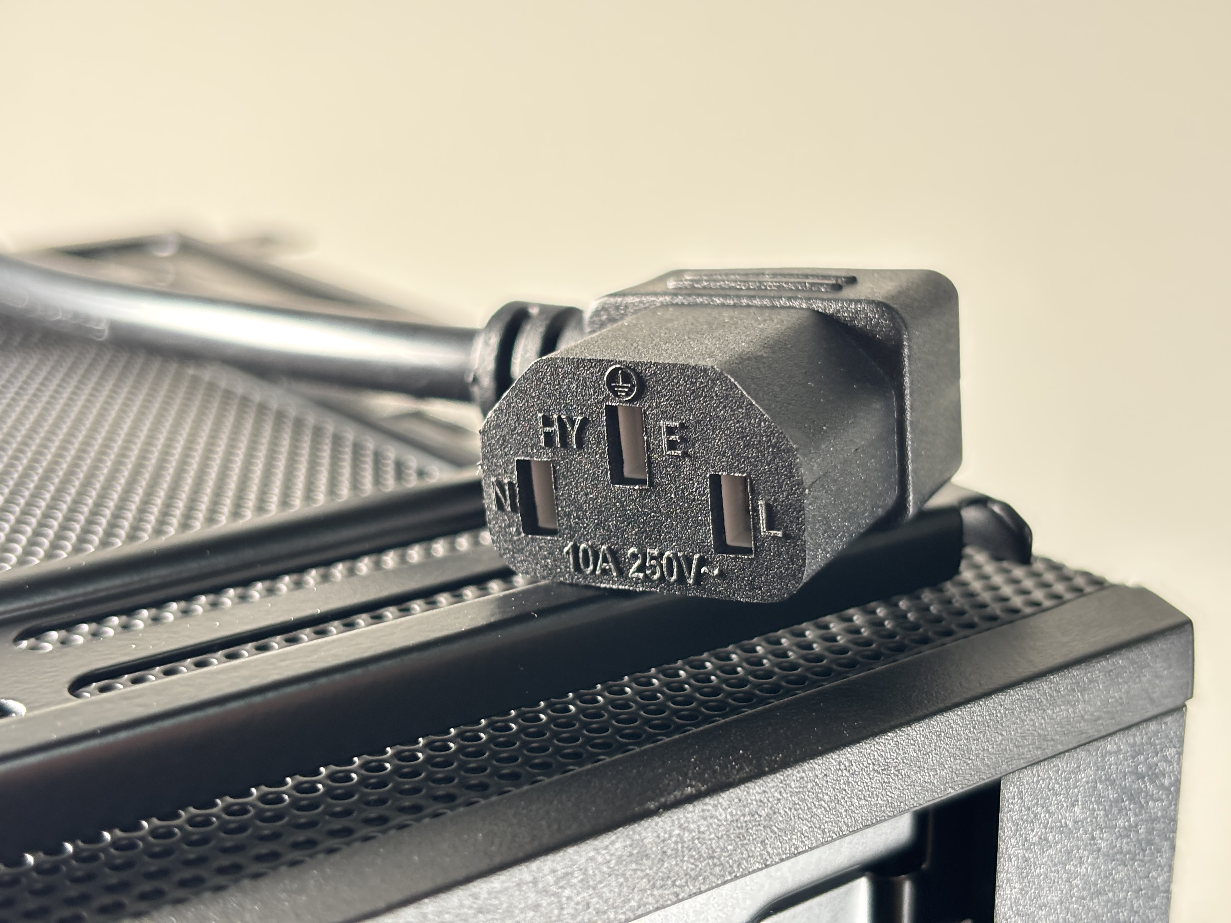

▲由於 MONTECH TEN 為了實現多種多樣的模組化變形,將電源供應器靈活配置在機身前側或不同方位,因此一條品質穩定的電源內部轉接線就顯得格外重要!採用了 90 度 L 型直角彎頭的設計,能大幅減少線材插入電源供應器後的突出厚度,避免在極致緊湊的 SFF 裝機空間中,與上方頂蓋或周邊零組件發生干涉或推擠,此外,在安全規格上,接頭表面明確標示著 10A 250V 的額定承載參數,能輕鬆應對高瓦數電源供應器的電力傳輸需求~

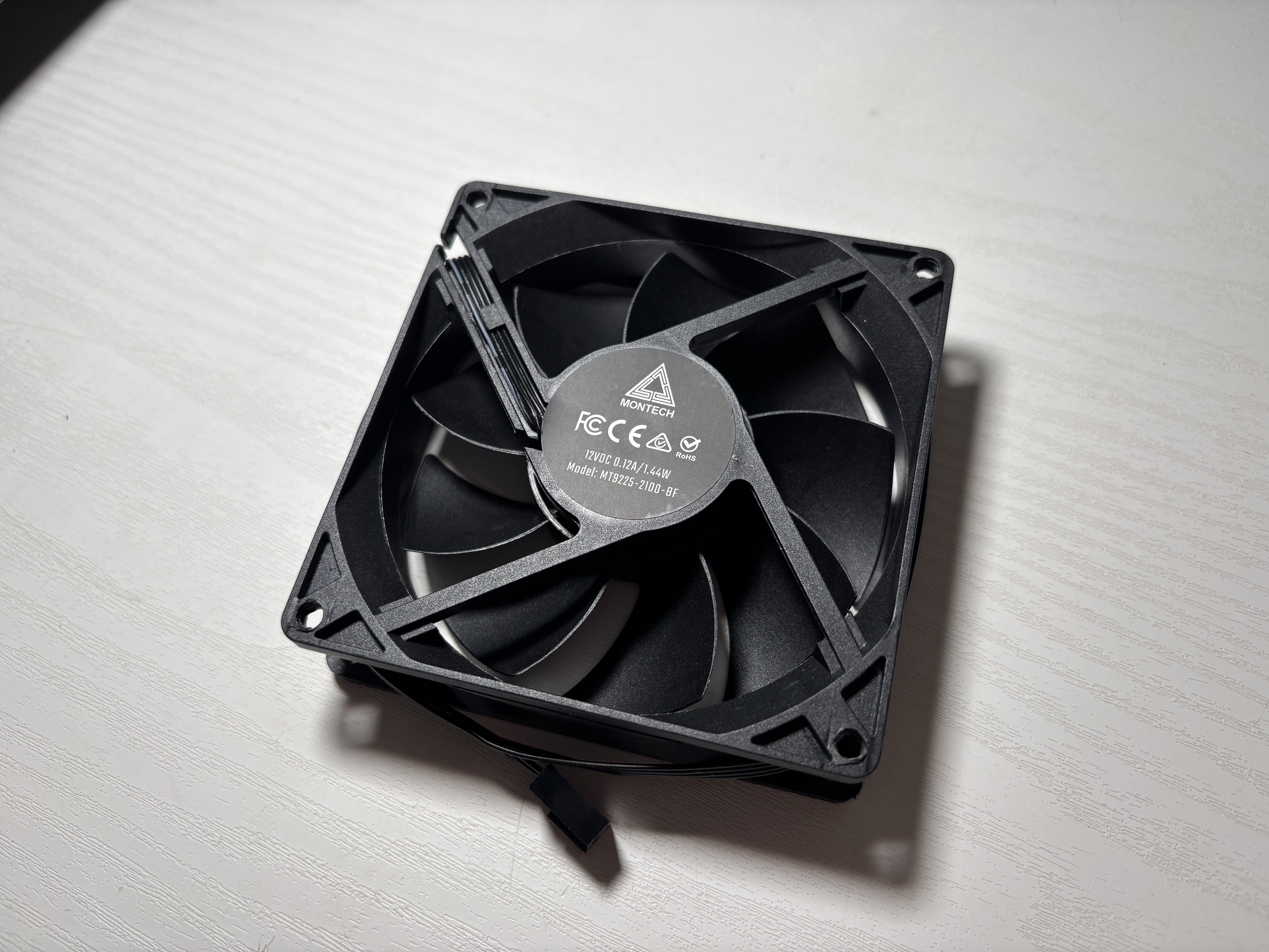

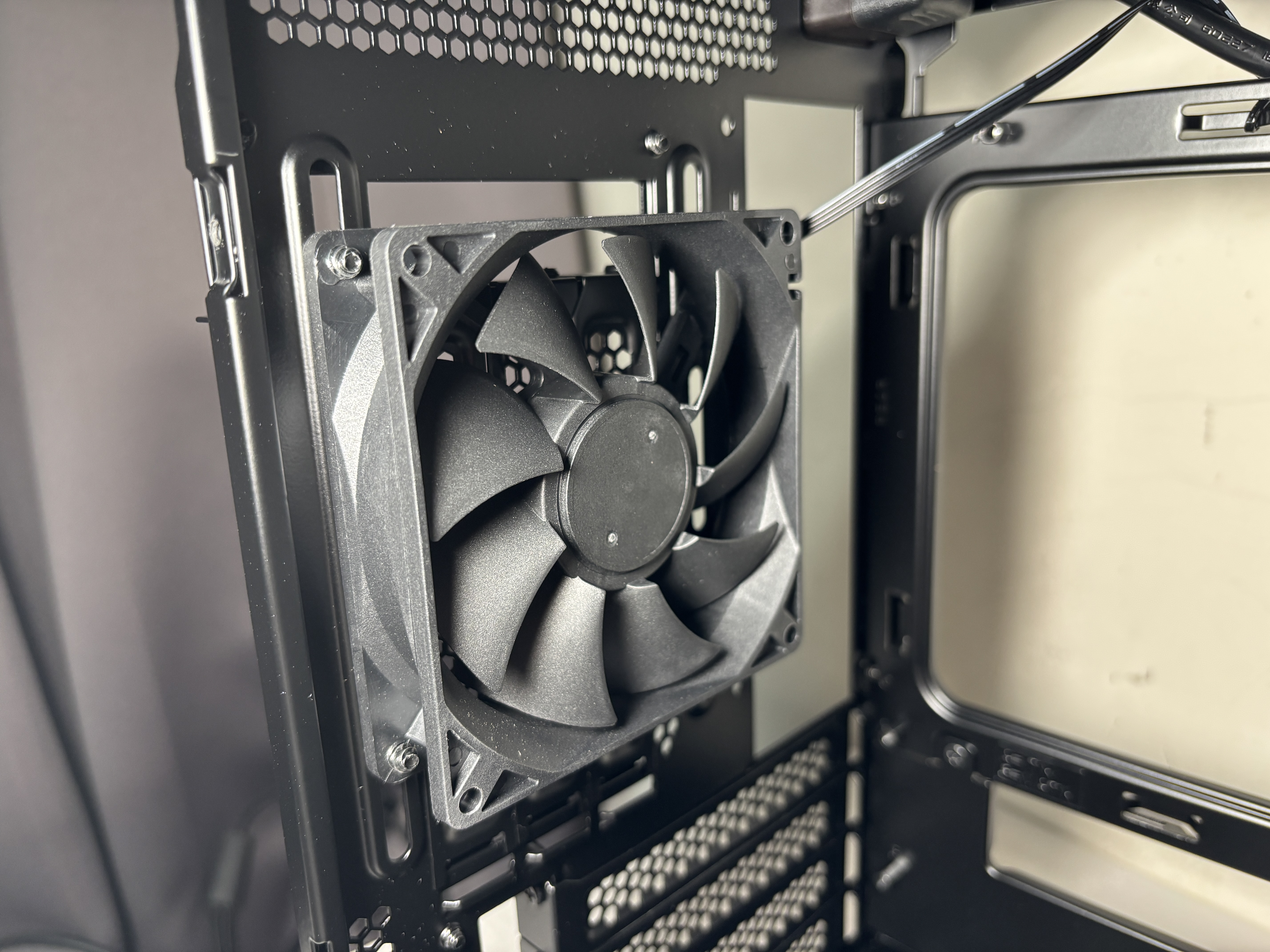

▲後方預先安裝了一個規格上比較特殊的 92mm 無光風扇,接口是 4-Pin PWM,厚度是常規的 25mm,預先安裝了在後方垂直擴充槽上,如果需要將顯卡垂直安裝的話(通常是 M2 或 I3 模式),就需要將風扇拆下來

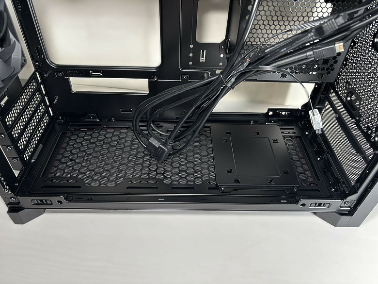

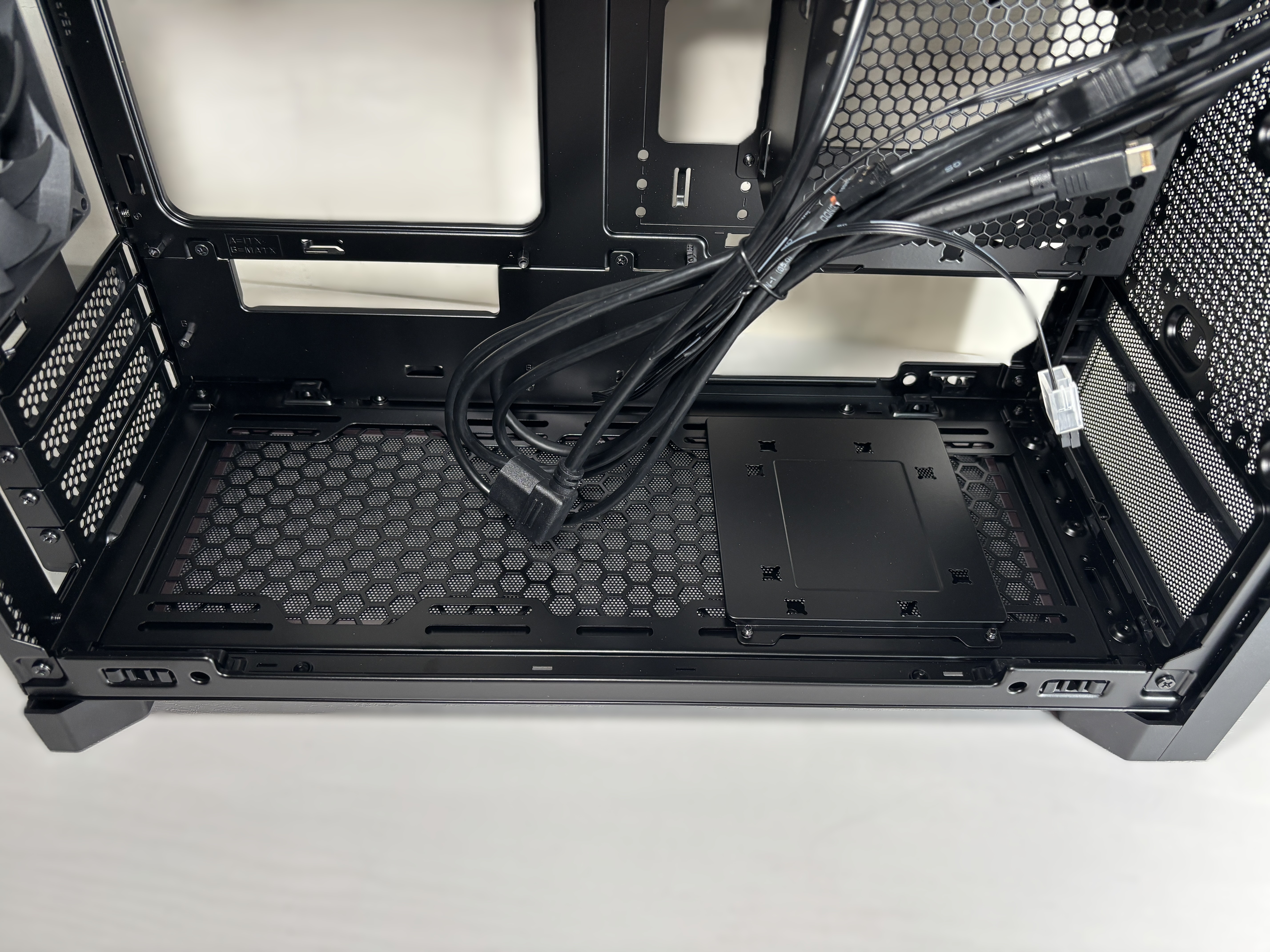

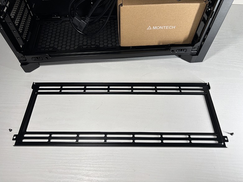

▲預設的電源安裝支架是 SFX / SFX-L 的型式,在支架上可以安裝一個 2.5 吋 SSD 或是 3.5 吋 HDD,兩側也有理線橋可以協助整線~
▲背面的部分幾乎沒有走線空間,所有線材的整理都必須在正面!這就很考驗大家的理線能力了,不過只要不影響風扇或其他功能的話,基本上都屬於是蓋上就眼不見為淨,不用太過在意~

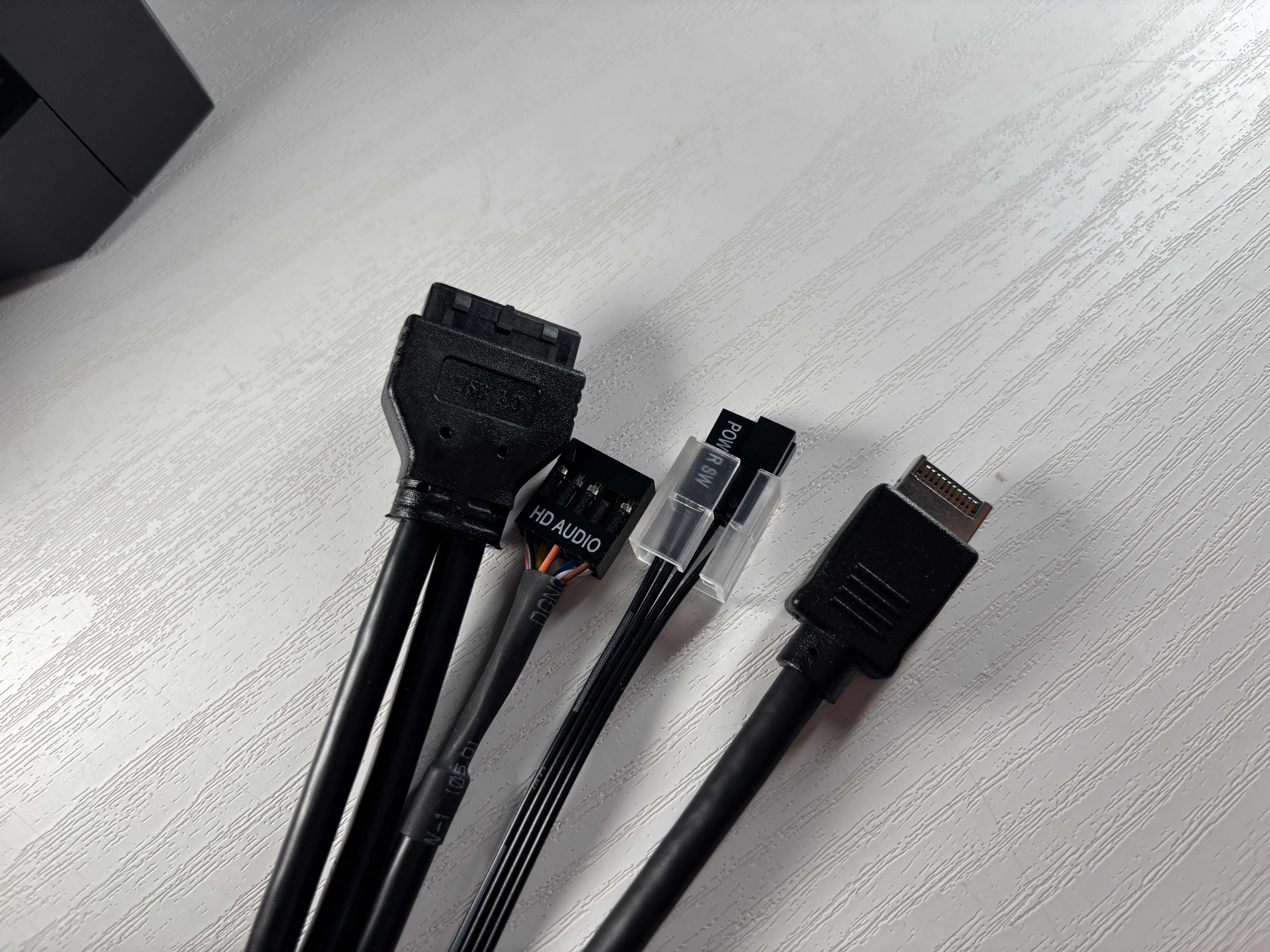

▲前方 I/O 線材的部分比較可惜的是 F_PANEL 接口並沒有整合成一體式,但還是有透過小配件來整合在一起,Type-C 與 USB 3.0 線材是比較粗勇的線材,在整理上需要辛苦一點!

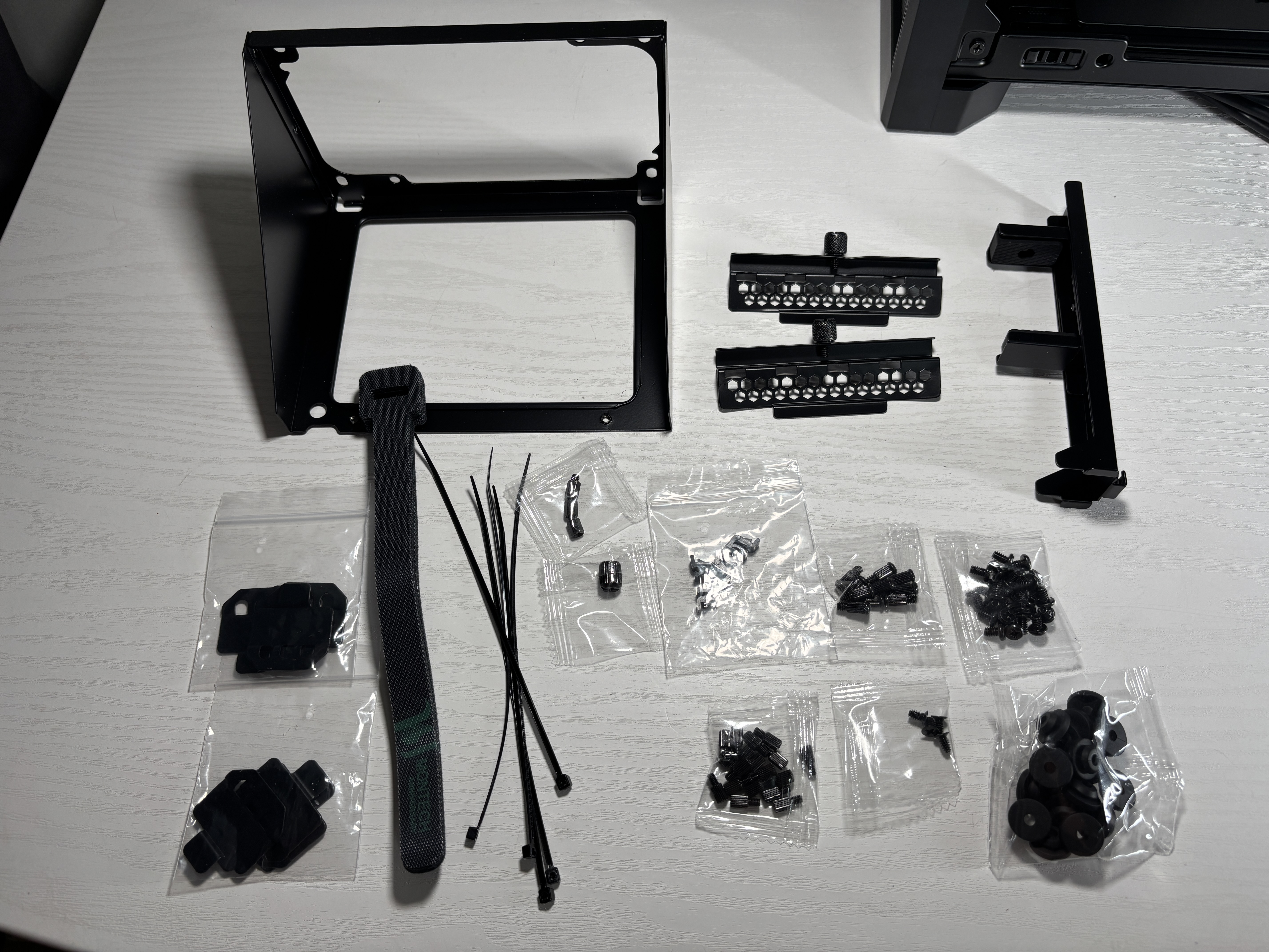

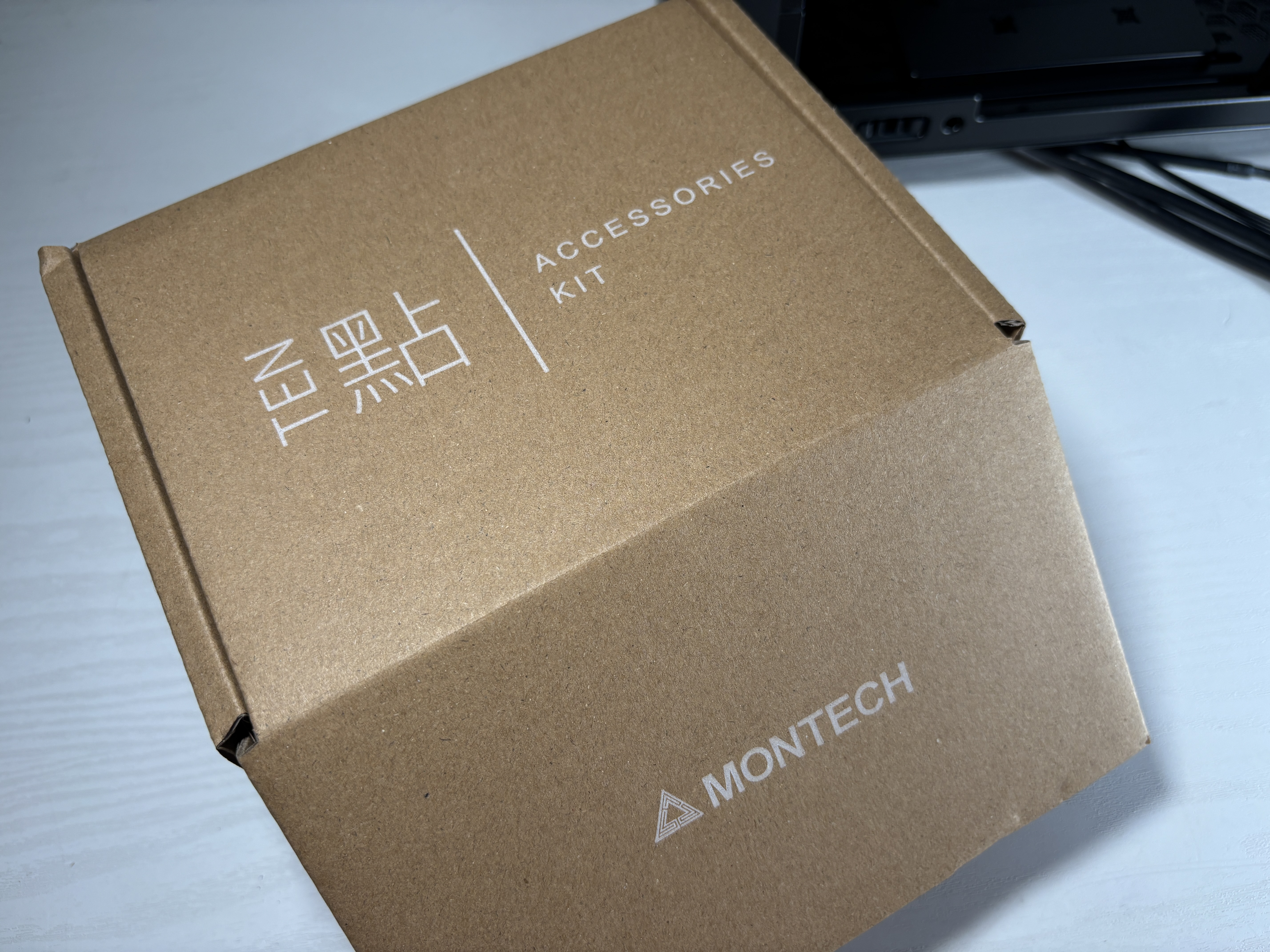

▲配件盒很大 Ken,不知道裡面裝了些什麼,但感覺特別用心~(不要問到底哪裡用心!)
▲盒子會比較大的原因我想主要在於那個 ATX 電源的支架,除了基本的螺絲之外還有許多比較特別的零件,像是十週年紀念魔鬼氈束線帶、水冷偏移支架、顯示卡支撐架,可以說是應有盡有~

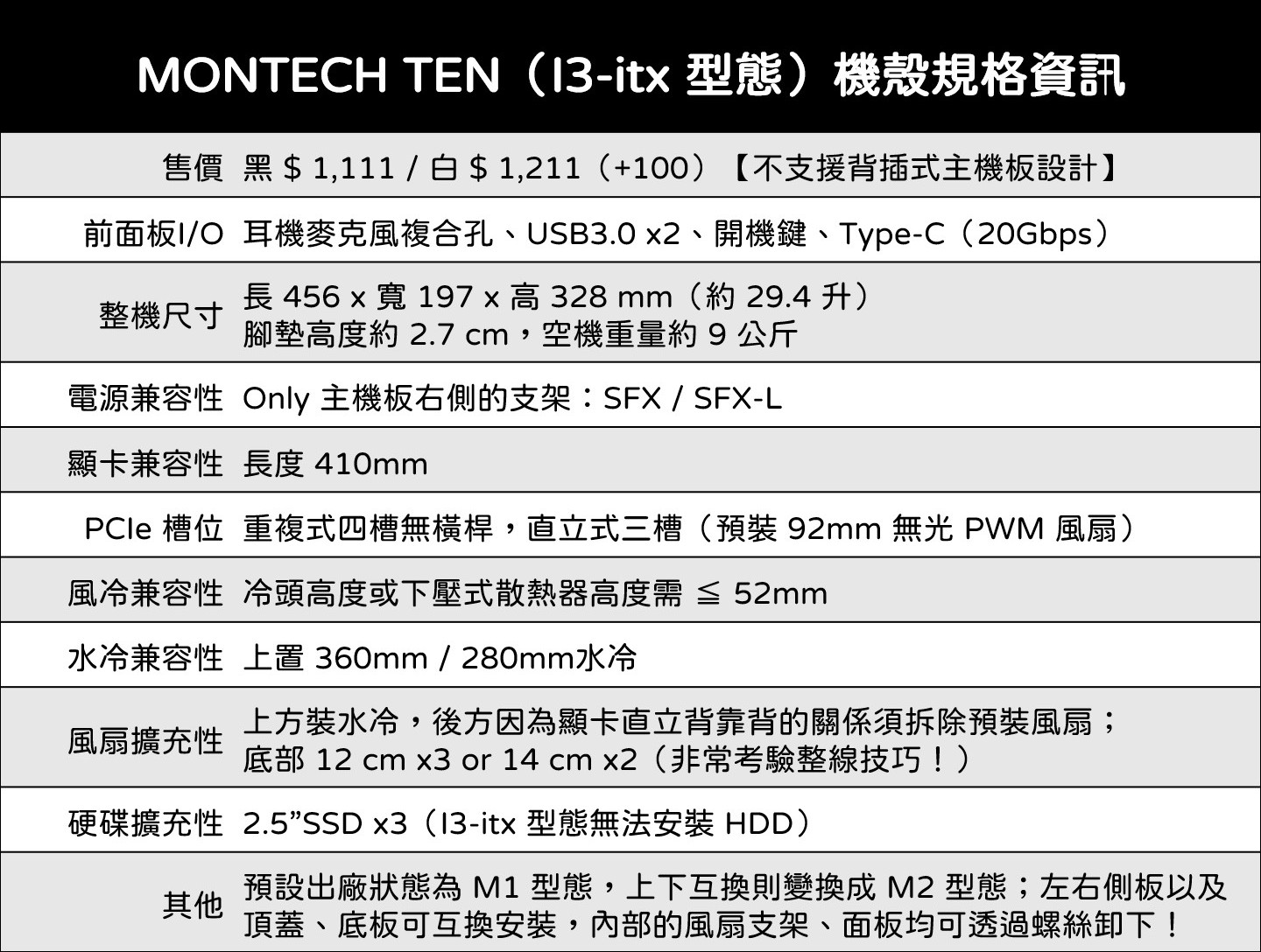

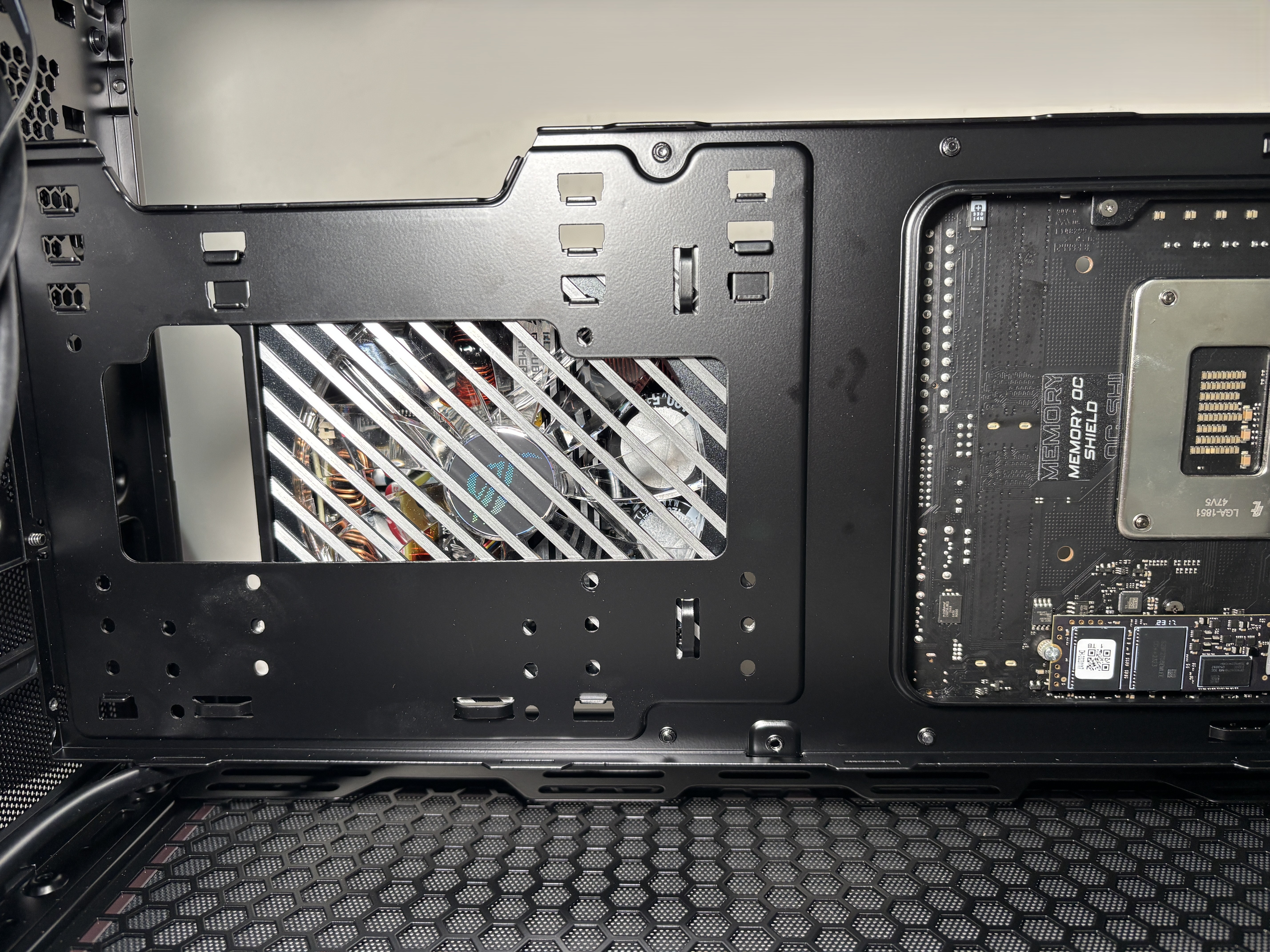

▲準備要進入組裝環節了!先帶大家看一遍相關的規格,這部分在官網上有更詳細的說明,如果你是打算用風冷的話,基本上不用做太多調整,就只要確認零件規格不衝突,能裝進去就可以了,接下來杜甫要做比較少人會需要裝的 I3-itx 模式~

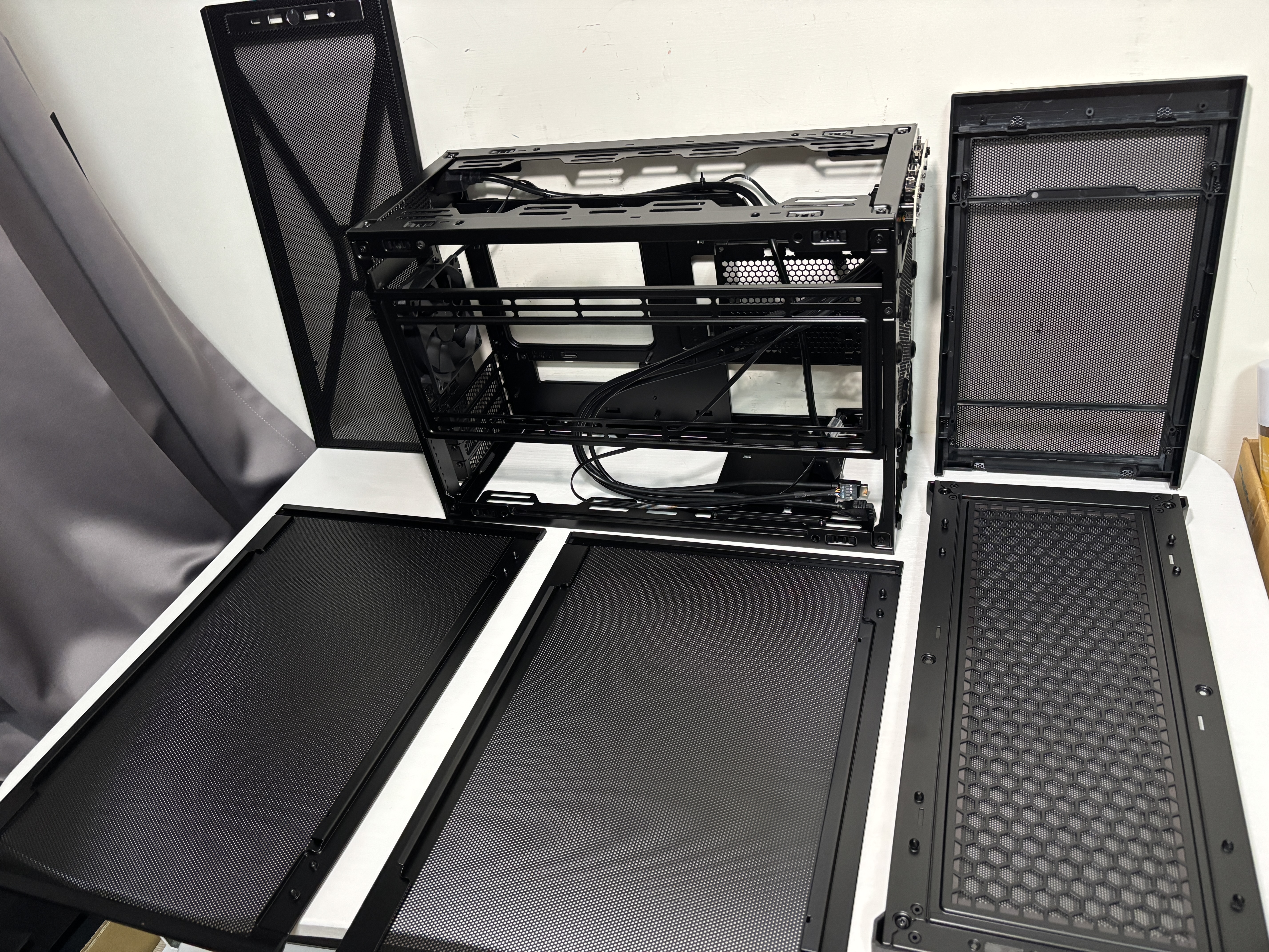

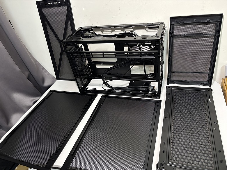

▲除了後面以外,前面板、頂板、底部以及兩邊側板通通是採用球型卡扣的固定方式,不用工具就能輕鬆拆下~

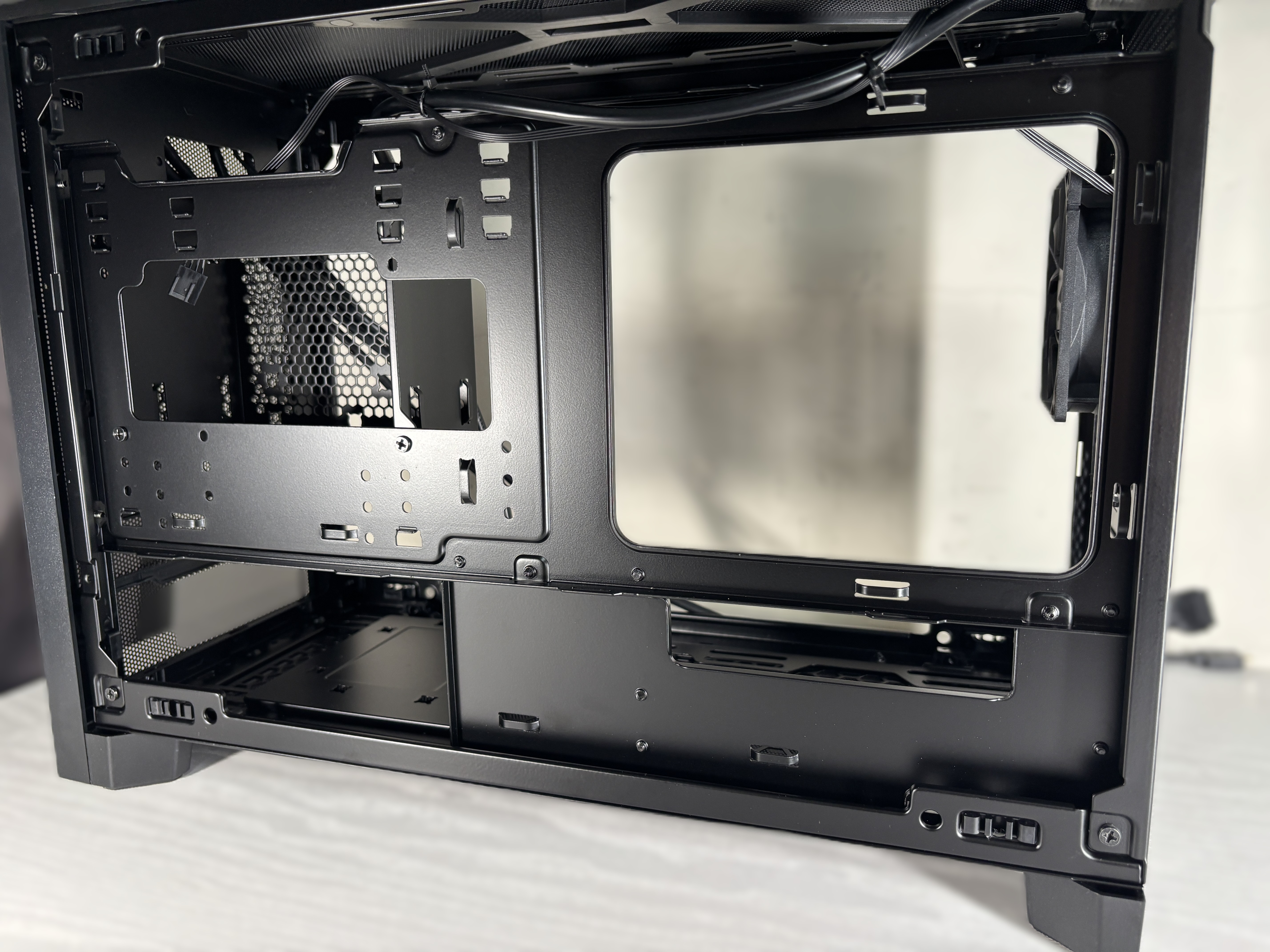

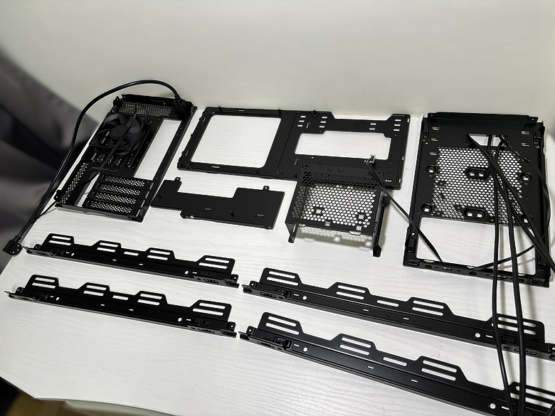

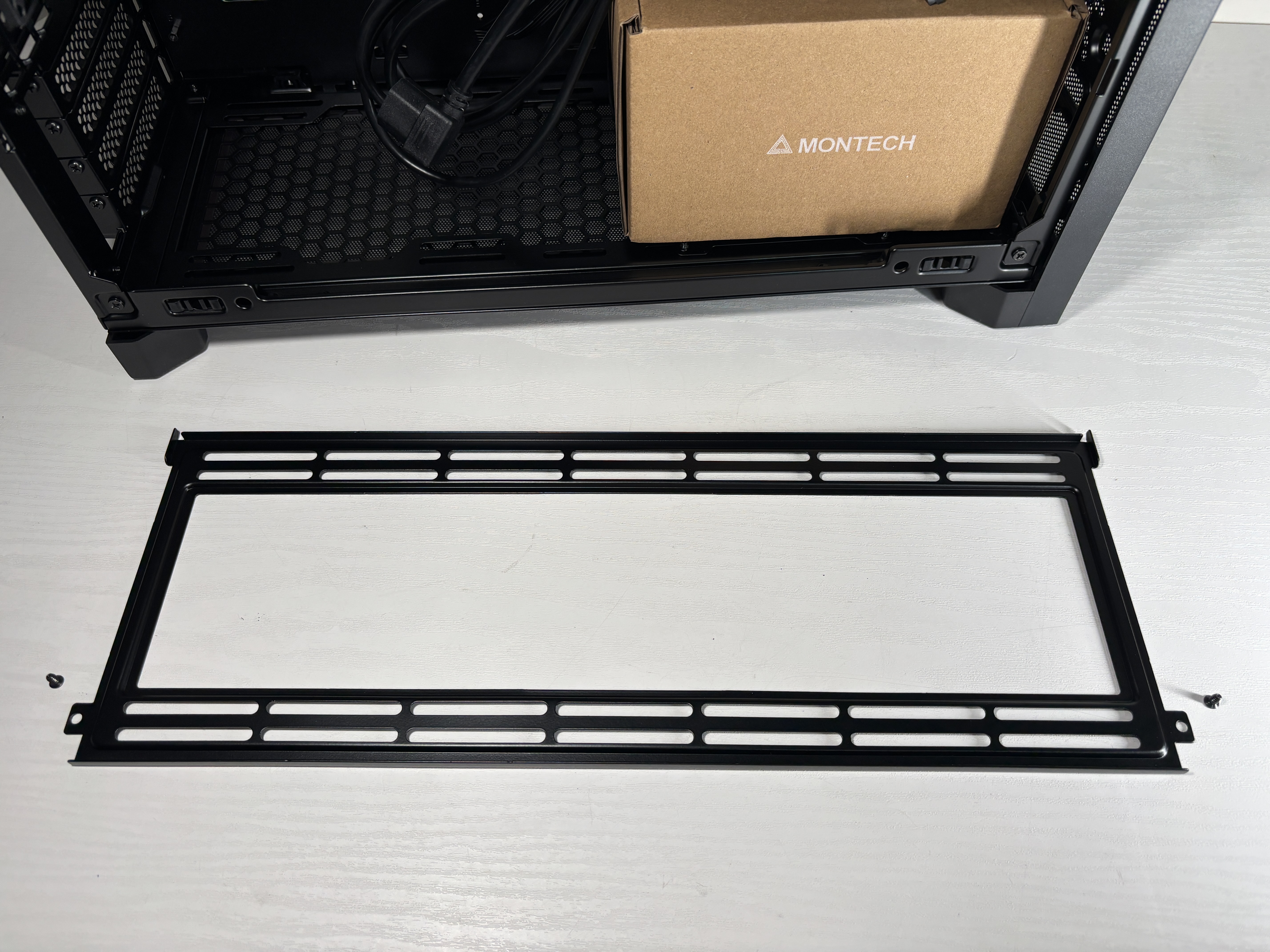

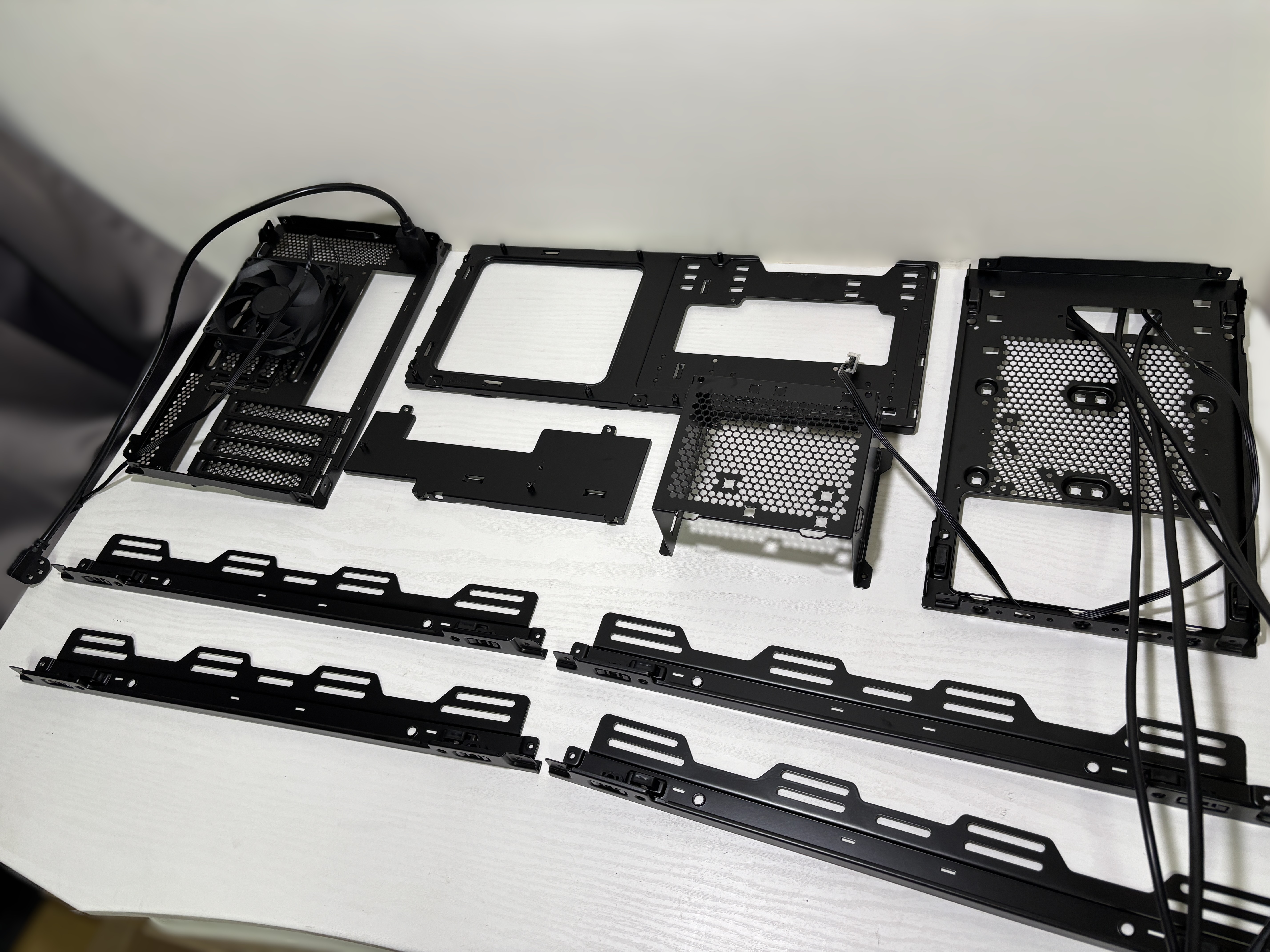

▲那麼再更進一步,就需要動用到螺絲起子了,如果情況允許的話,建議採用電動的螺絲起子,不然數量真的有點多,出廠時也會鎖得很緊!將裡面的各項模組化支架拆下來之後就可以來改變型態了~

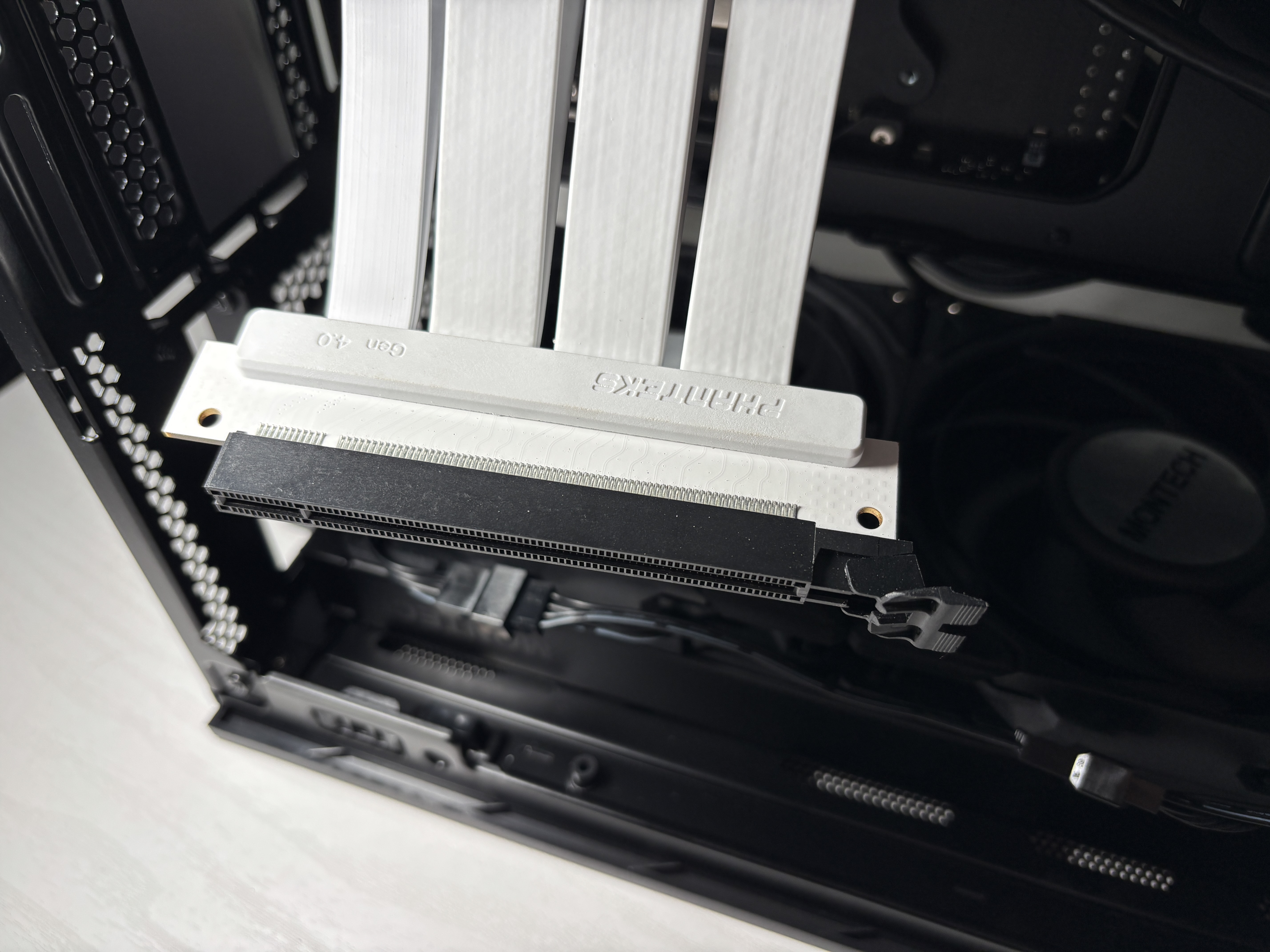

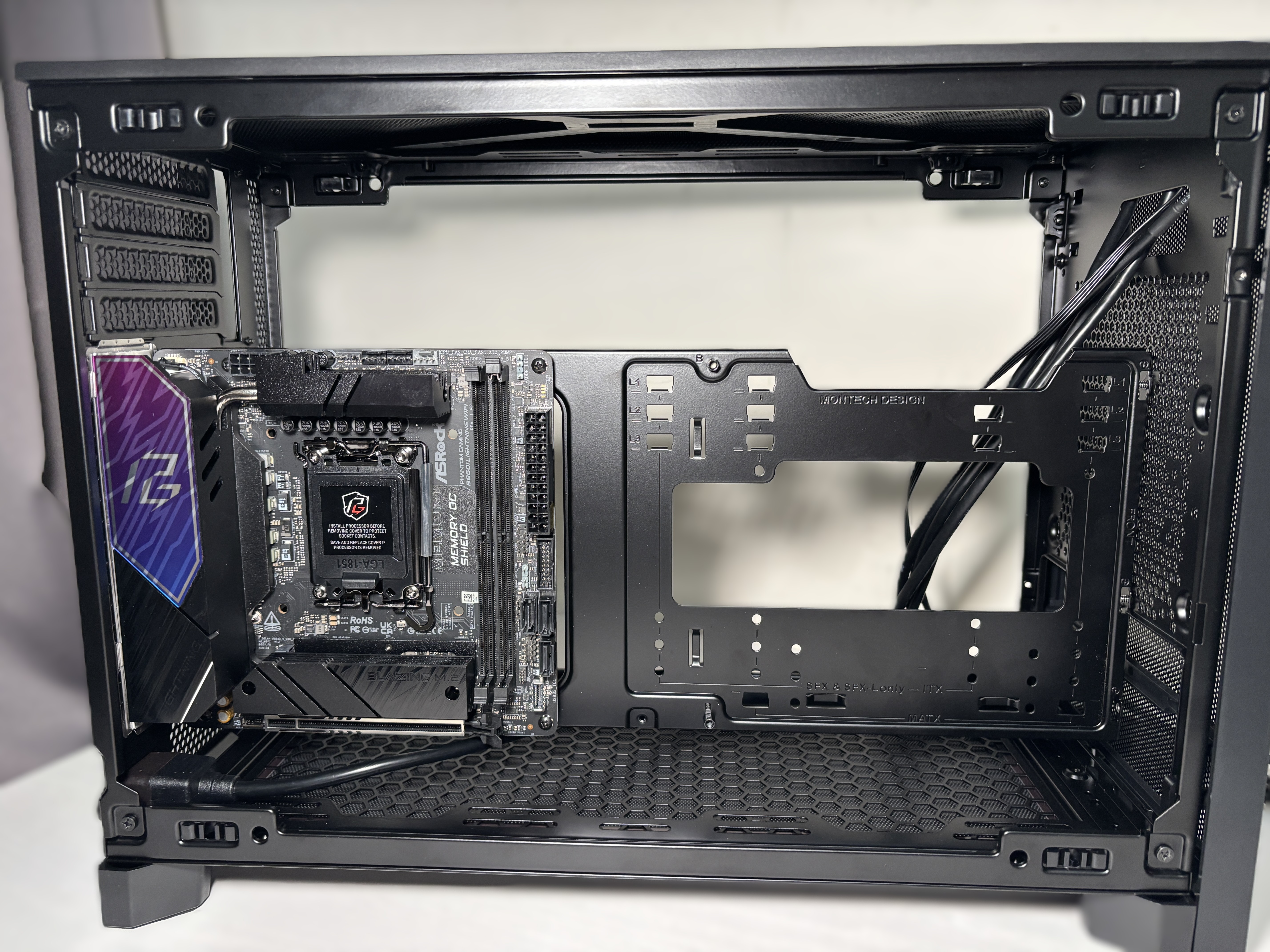

▲在 I3 模式下需要把中間這塊主機板安裝位的下半部給拆下來,並且改移到中間進行背靠背配置;在這樣的模式下,你還需要自備一條 PCIe 延長線,在選購時也至少選到 PCIe 4.0 的版本,如果只有 PCIe 3.0 的話,那麼 CPU 也要有內顯的型號會比較方便!

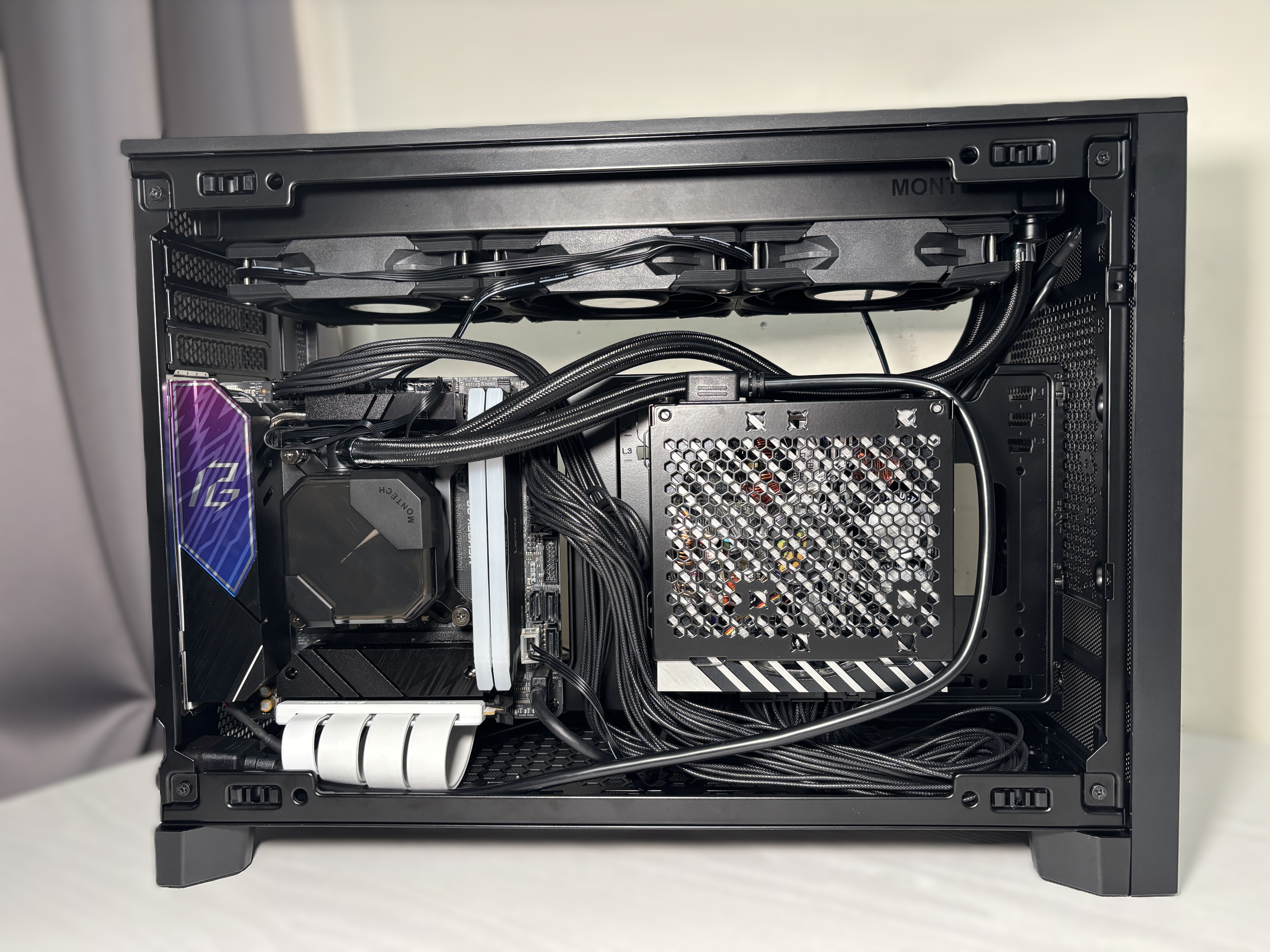

▲把主機板安裝進去後,相信大家對於這個 I3 模式就有大致上的安裝構想了,頂部空間充裕,可以安裝 360 水冷,稍微厚一點的也沒問題!而電源位置在改變模式後,前面沒辦法安裝,也只能是擺放在主板右邊,底部還有一些空間可以安裝風扇,但空間會侷促許多!

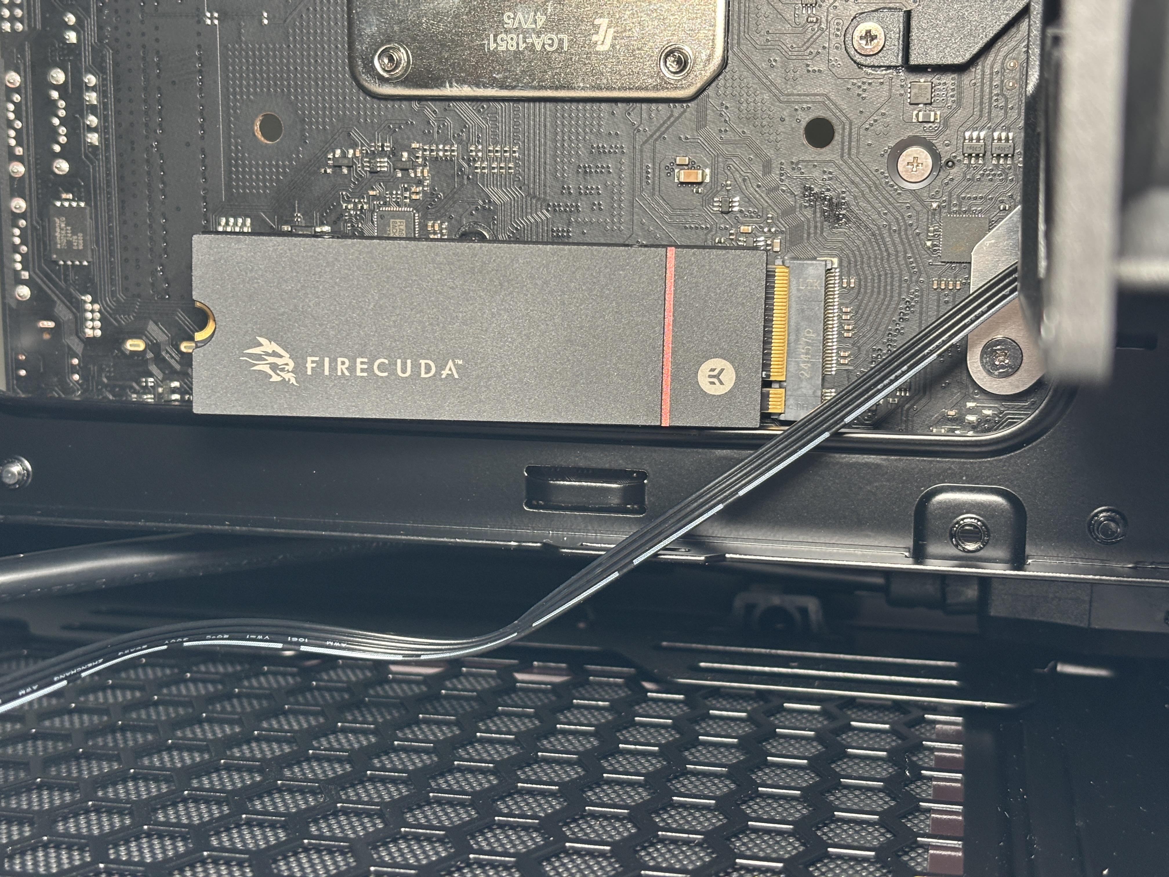

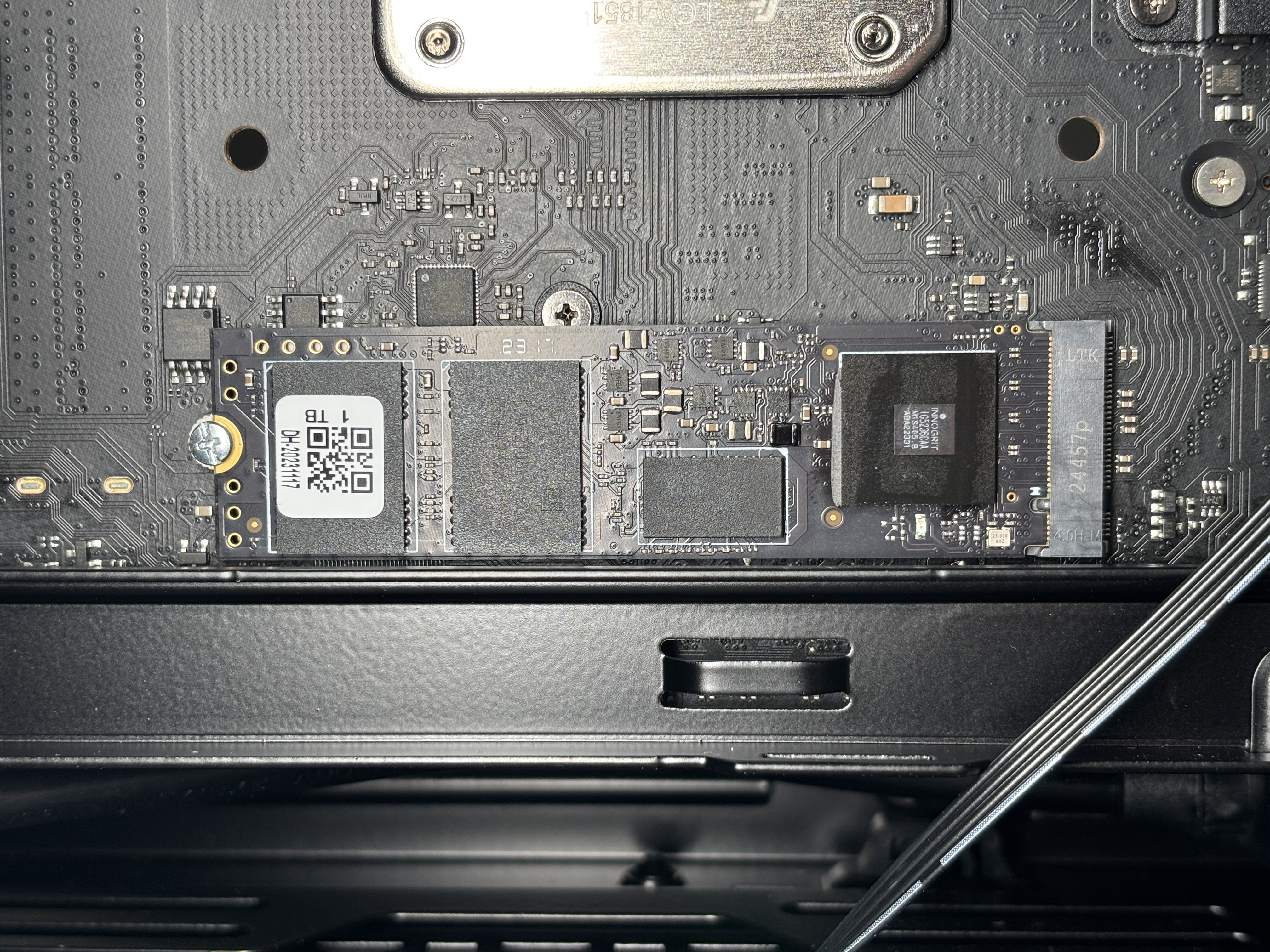

▲相信許多 itx 主機板後方都有一個 M.2 SSD 的安裝位,這部分後面有個很大開孔可以裝散熱器背板與 SSD 沒有問題,但是如果需要安裝散熱片的話,可能就得選擇比較小巧一點的類型,以 Firecuda 530 的散熱片來說,側邊會有一點卡到沒辦法順利安裝!
▲不過如果是裸奔的 SSD 就沒什麼問題~
▲在 I3 模式下,垂直擴充槽需要安裝顯卡,所以預裝的 92mm 風扇必須拆下來,但由於其規格特殊,在機殼上比較難找到對應的空間來安裝它,算是一個比較可惜的部分,但如果不介意的話,相信用土炮的束帶固定大法也是沒什麼問題~

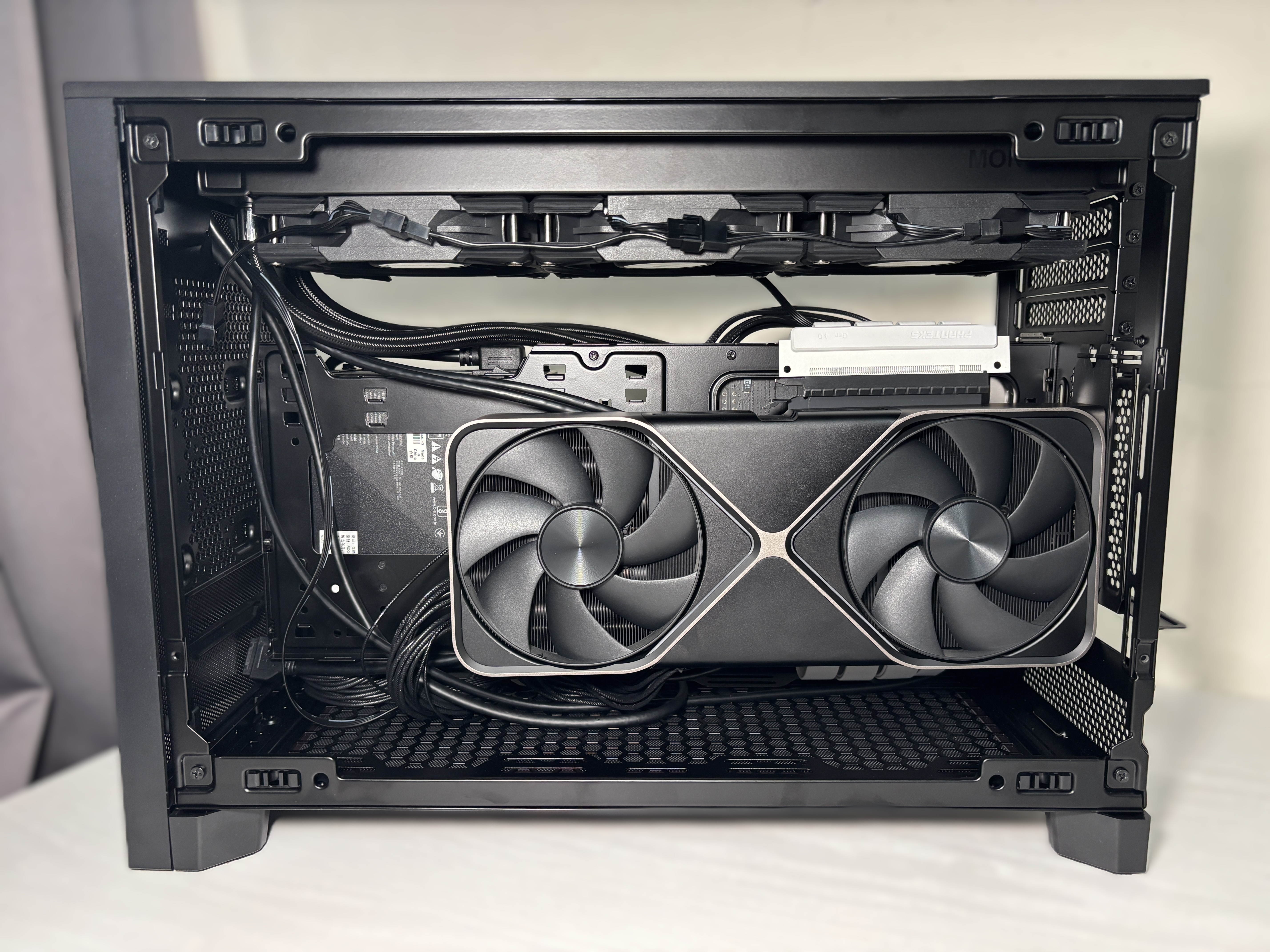

▲另外也補充一下,由於 PCIe 顯示卡延長線並非內附,這得要自行額外選購,所以在選擇上也要特別注意一下!在長度部分,一般都是 200mm,而我手邊也只有這種規格,但後來發現這樣長度不夠 …
▲一時情急之下,改買了 300mm 的長度來應急,也買錯了款式,選到了 180 度,算是勉強能裝啦,但還是建議大家要選購 30 公分長且 90 度的版本,不過如果是在 M2 模式下直立安裝的話,長度就可以選短一點的!

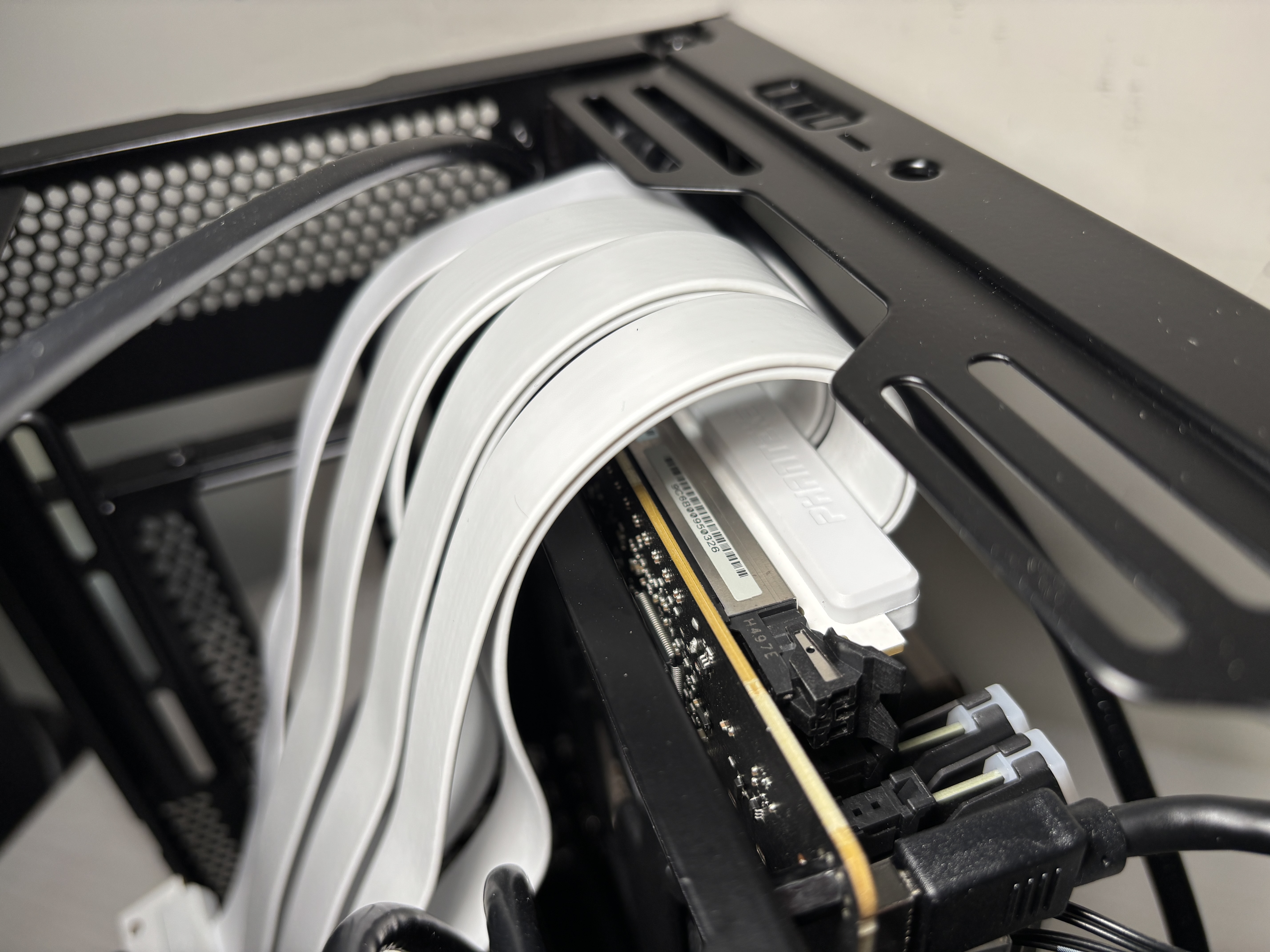

▲頂部的空間很充裕,就算線材沒有特別進行固定也不用太擔心會嘎到風扇,不過記憶體高度就得注意一下了!水冷管想橫跨過去但側板會蓋不上,好在進行一些簡單固定後可以解決

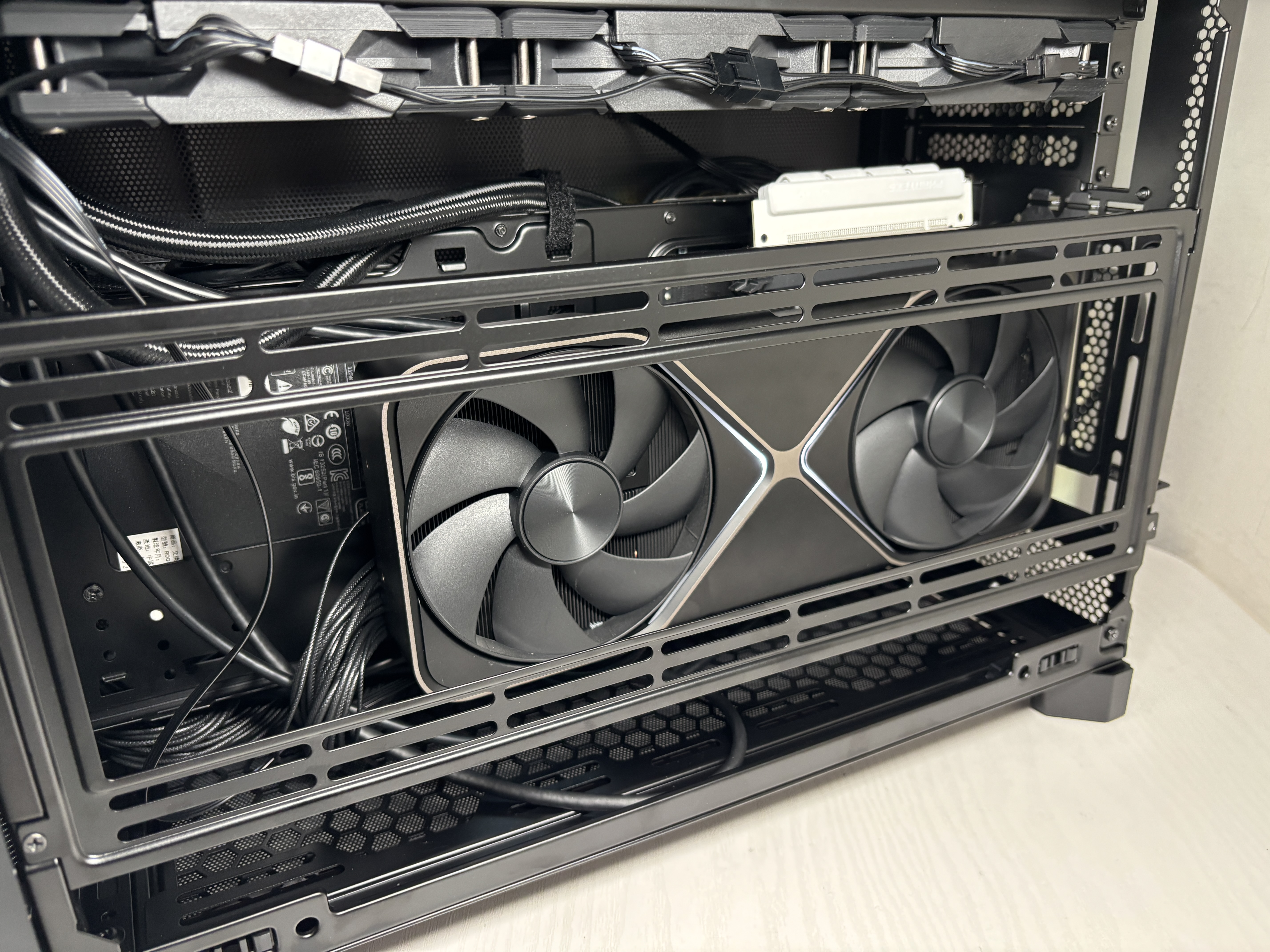

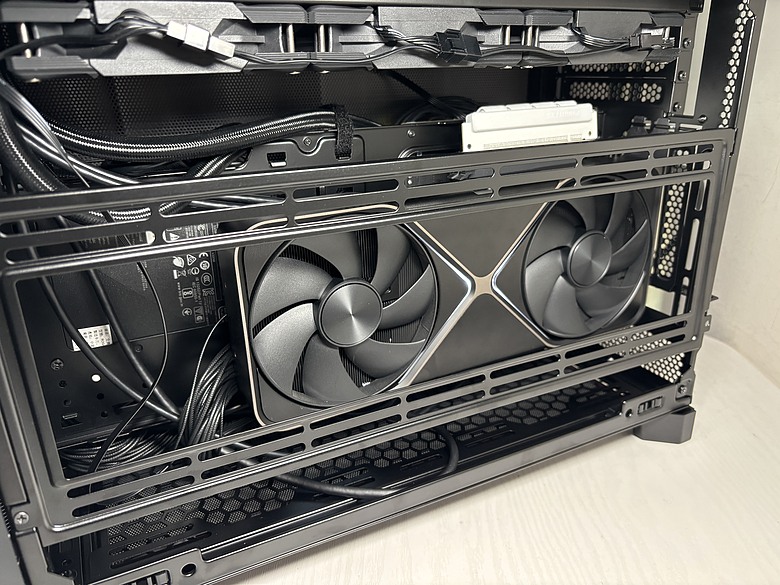

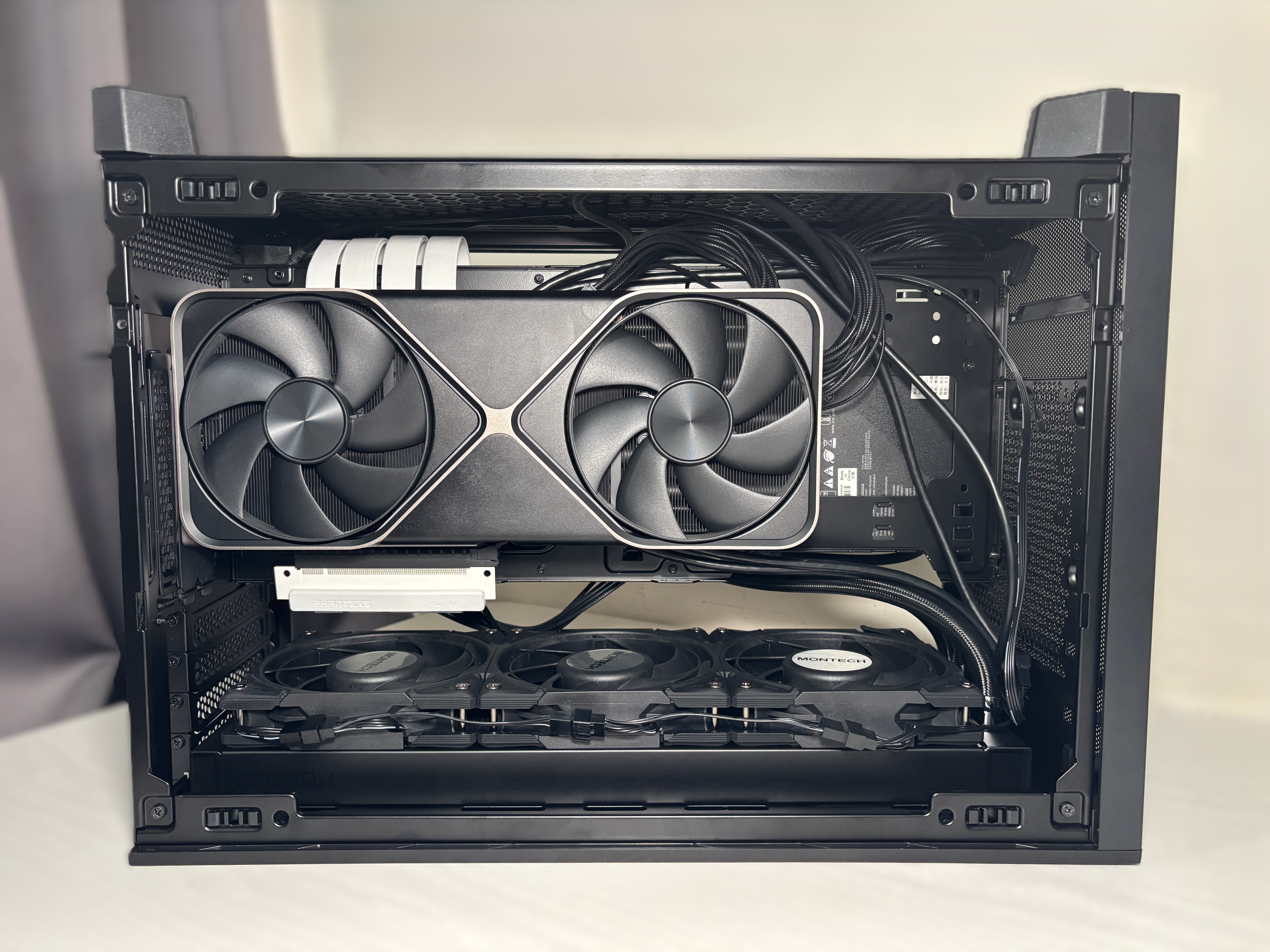

▲在安裝顯示卡的時候,是需要將整台給翻轉過來的,由於選錯 PCIe 延長線的款式,導致兩槽厚的顯卡只能安裝在最內側,如果是 90 度的款式應該還能再往外推一格也沒關係!
▲裝好之後再翻過來,相信眼睛雪亮的你們應該看出了些什麼了吧!顯卡歪歪的想透過附件裡的支架來稍微矯正一下,但發現因為比較靠內側的關係,支架的長度無法支撐到 …

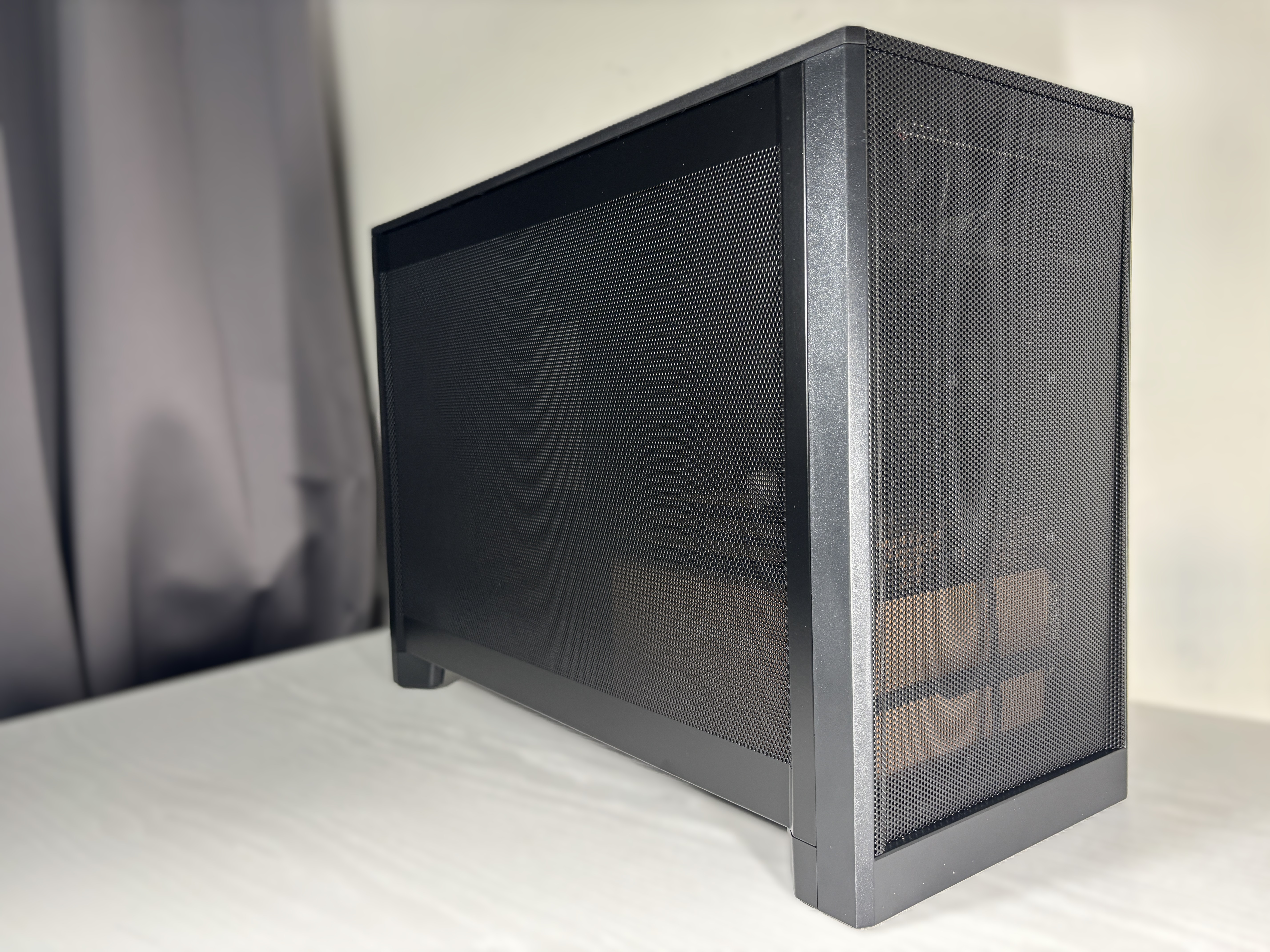

▲不過後續還是透過自己的一些方法把它固定好了,接著蓋回側板,準備進行實測~

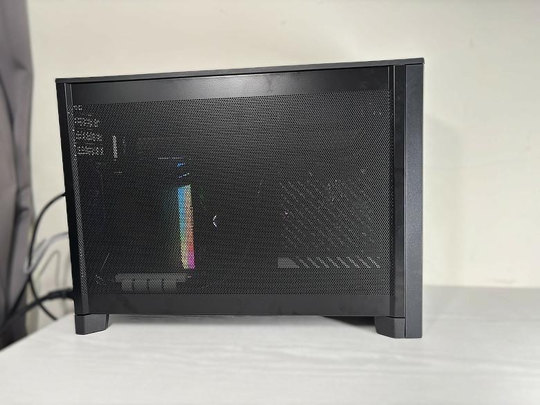

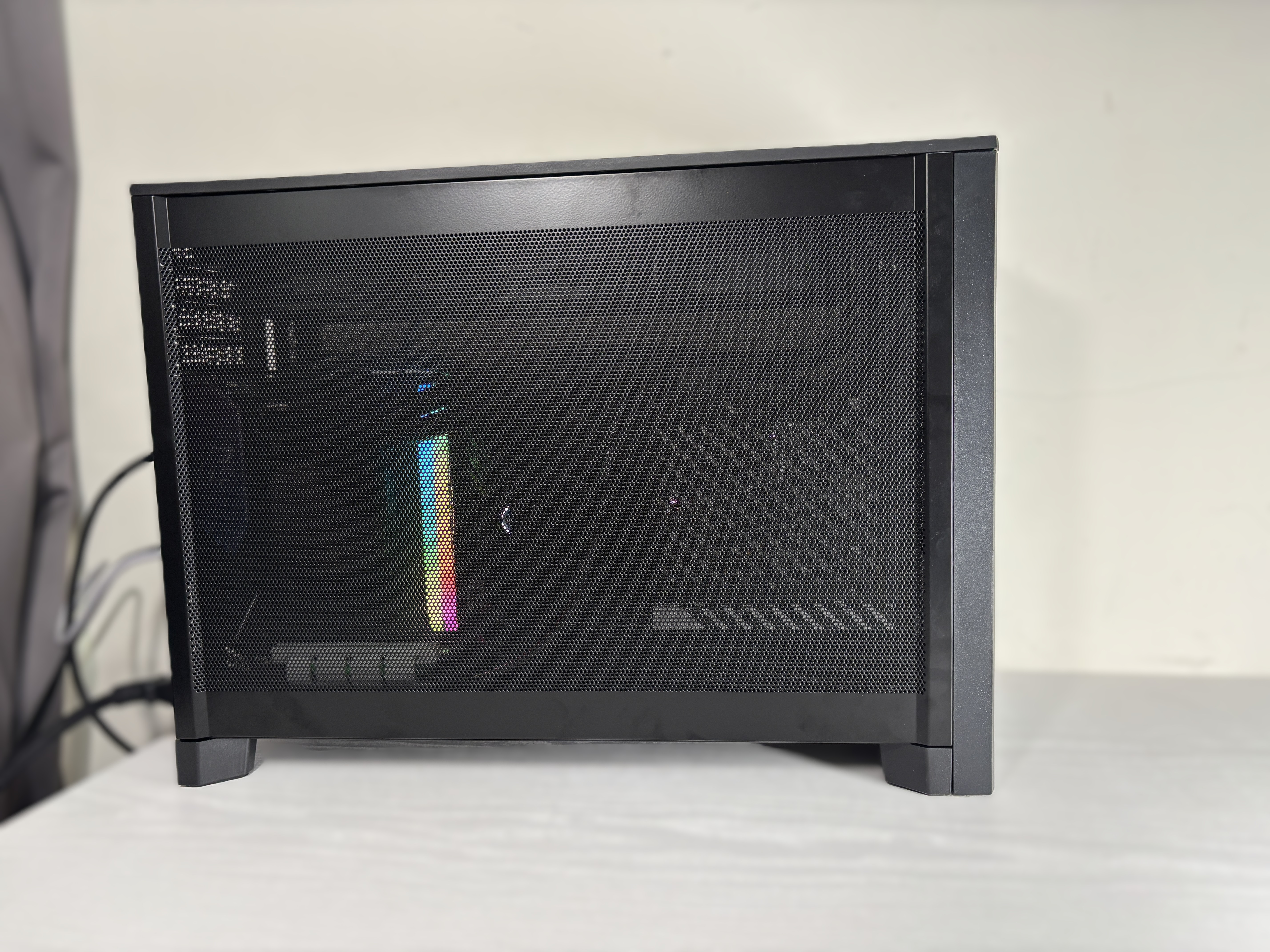

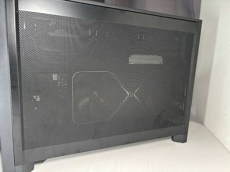

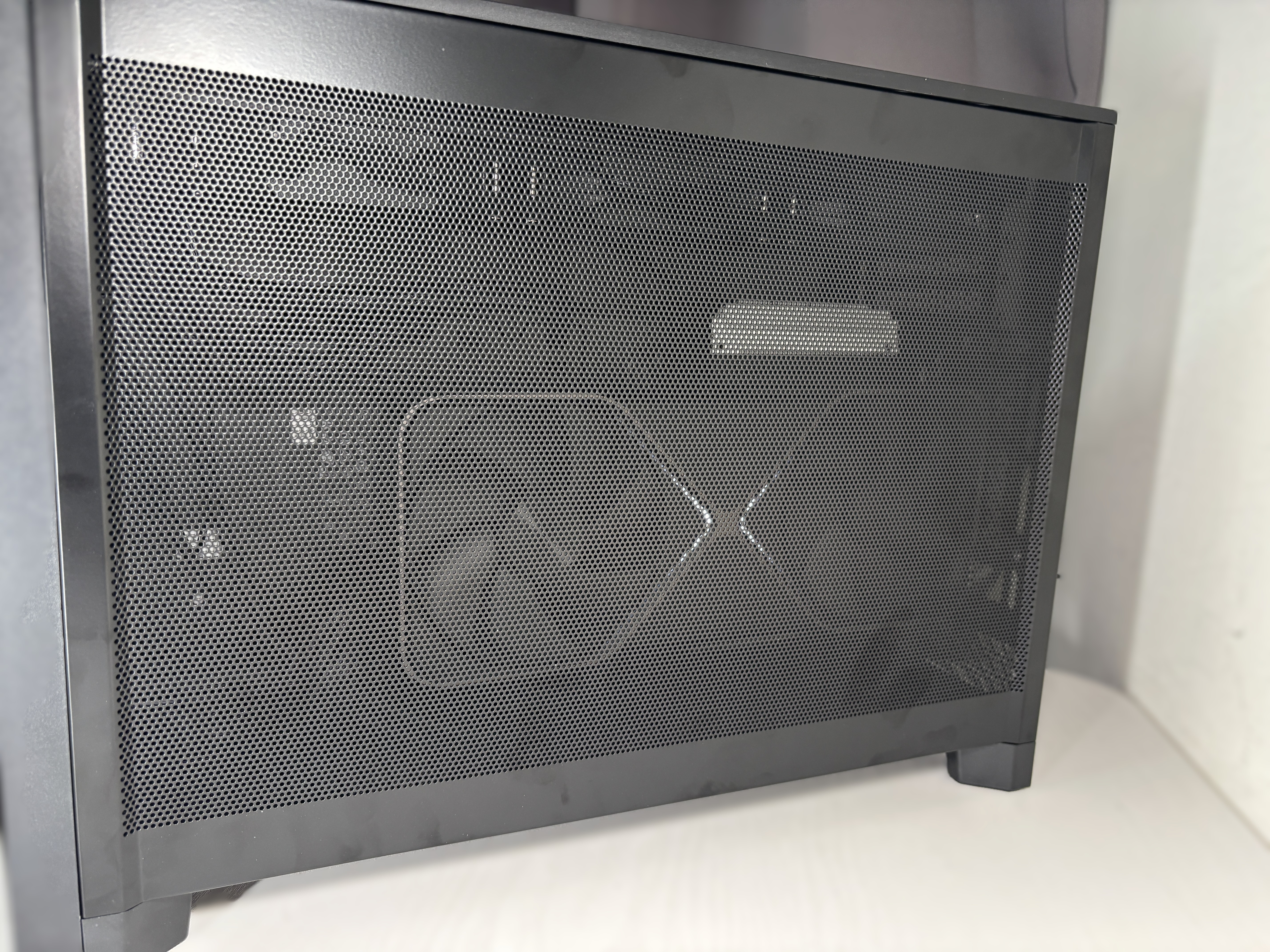

▲機殼小小的,裝完爽爽的!如果裡面有燈光的話還是會隱約透出來,如果水冷用的是 HyperFlow Digital 的話應該也還是能夠監測到數據~
▲顯卡這一面也同樣看得到一些微弱的燈光效果~

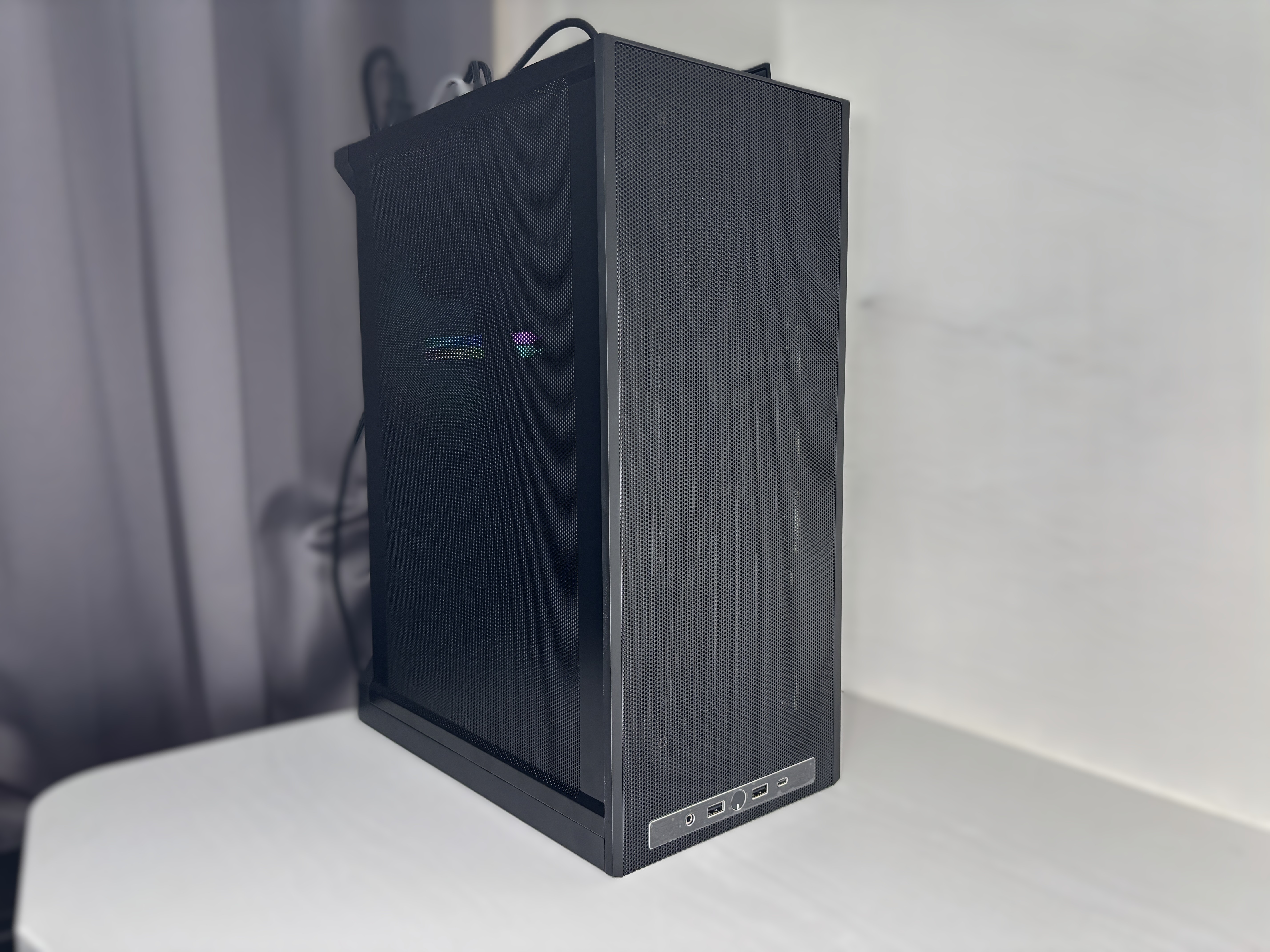

▲由於 I3 模式讓前面板沒有辦法安裝電源,因此想要將前面板朝下變成直立式的機殼也完全沒有問題!頂部 I/O 並不會受到影響~

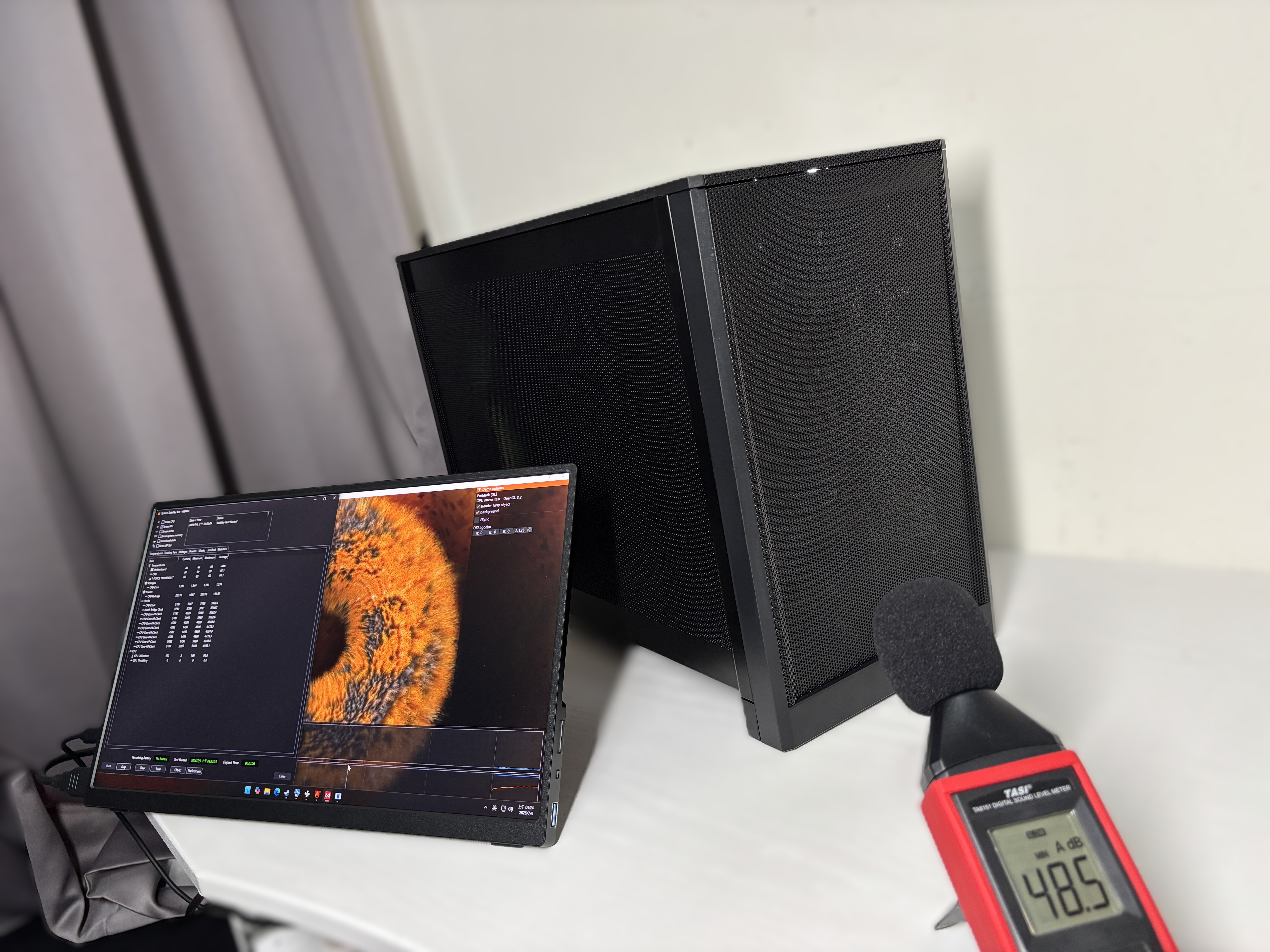

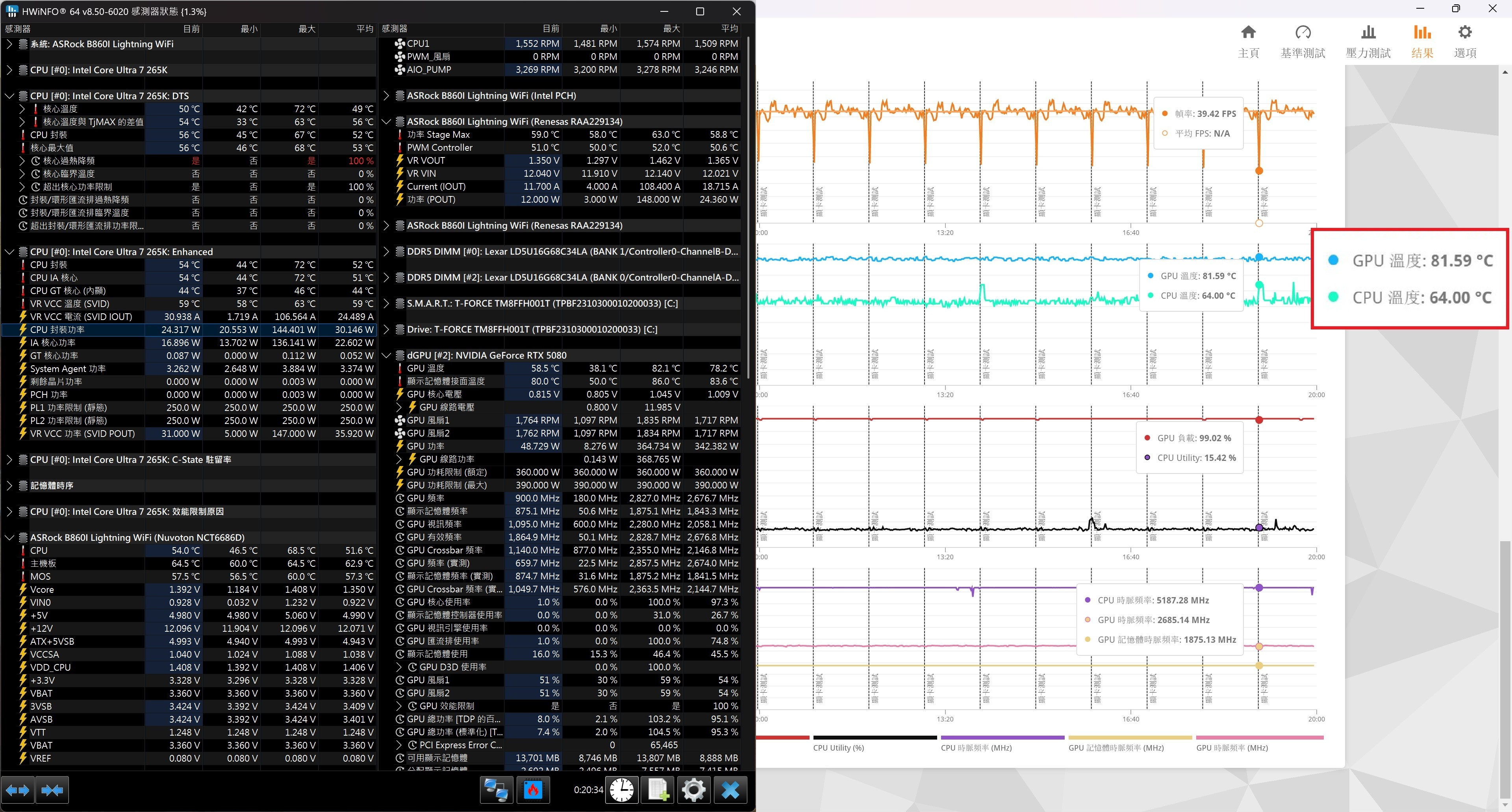

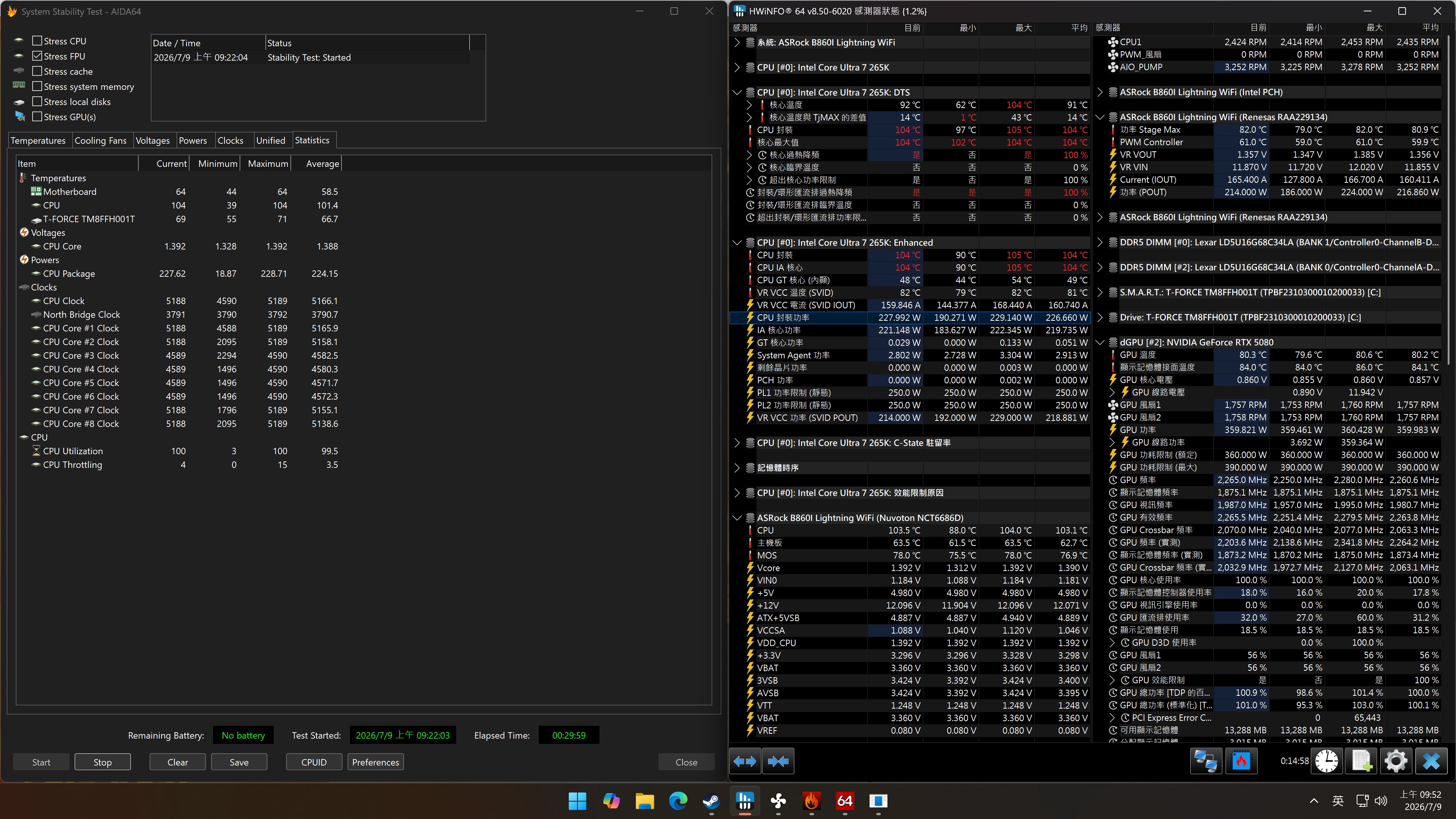

▲一開始就先來個殘酷的 AIDA64 + FurMark 雙烤測試,噪音表現為 48.5 分貝,由於這部分並沒有安裝到原先預裝的 92mm 風扇,因此噪音表現全仰賴自己選擇的零件!

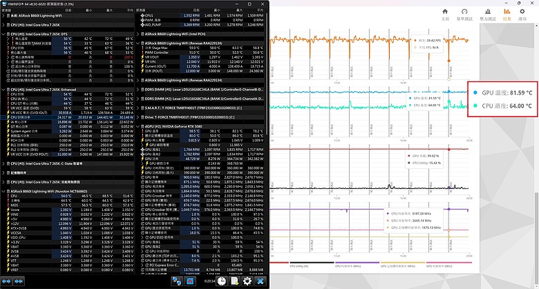

▲在經過了 30 分鐘的殘酷考驗下,後 15 分鐘的平均溫度為頂到溫度牆的 104 度,但這不是重點,跟水冷頭出入口安裝朝上有關,真正值得關注的是,在 CPU 撞上溫度牆的情況下,依舊維持 226W 的解熱能力,顯卡平均 80.2 度,顯示記憶體為 84.1 度,風扇轉速是略高的 56%,整體表現普通

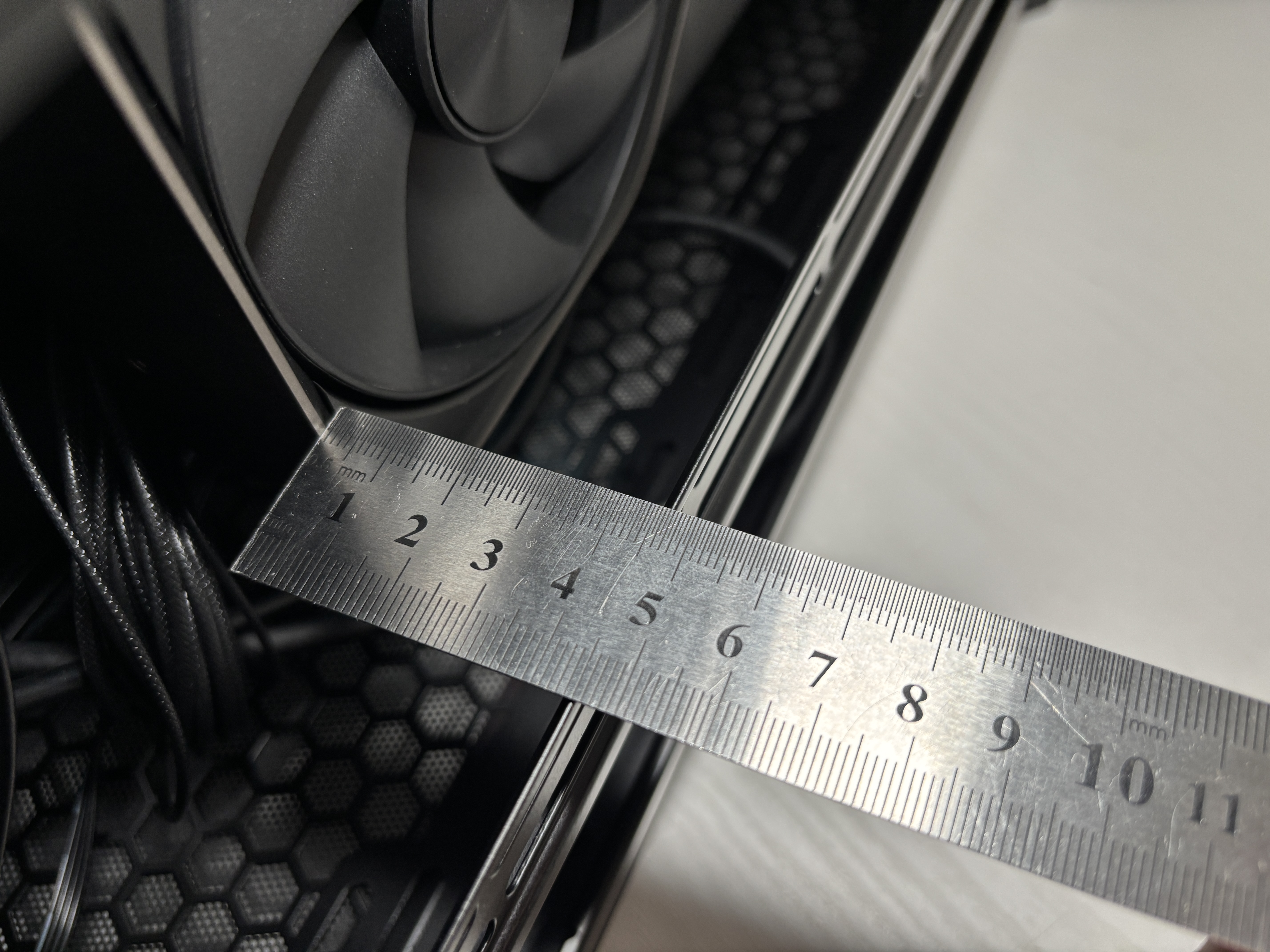

▲如果想要有更好的散熱表現的話,那麼側面的風扇支架可以派上用場!
▲以一個標準兩槽厚(40mm)的顯卡來說,還有約 45mm 的距離可以安裝風扇,若以常規 25mm 厚的風扇來說,顯卡厚度就不能超過 60mm

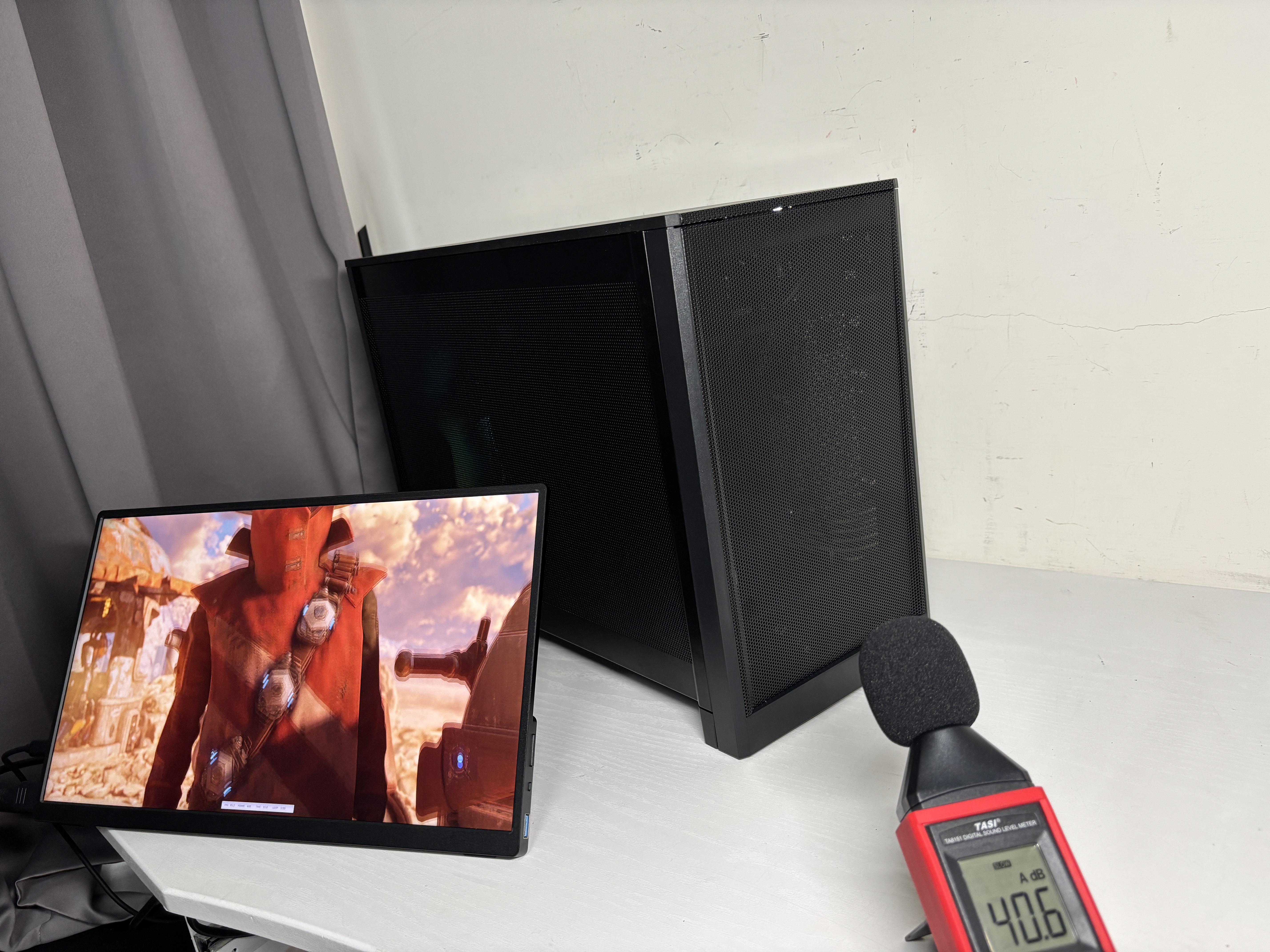

▲在不額外安裝風扇的情況下,在 3DMark Steel Nomad 的測試中,噪音表現僅有約 40.6 分貝左右,已屬相當安靜的水準
▲在 3DMark Steel Nomad 的測試中,CPU 溫度平均大約只有 50 度左右而已,顯卡的風扇轉速略為下降的同時,溫度也下降了一些,所以即便沒有額外加裝風扇也不需要太過擔心~

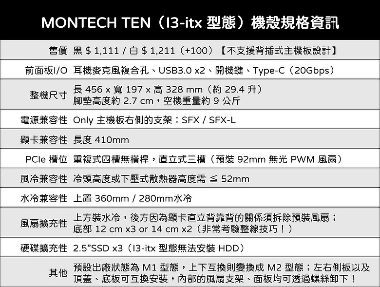

▲老規矩,依照慣例,每次機殼的開箱,詩人都會再次整理出更加詳細的相關規格給大家參考,記得點讚收藏一下,回去慢慢看,希望對大家都能有所「收貨」!
