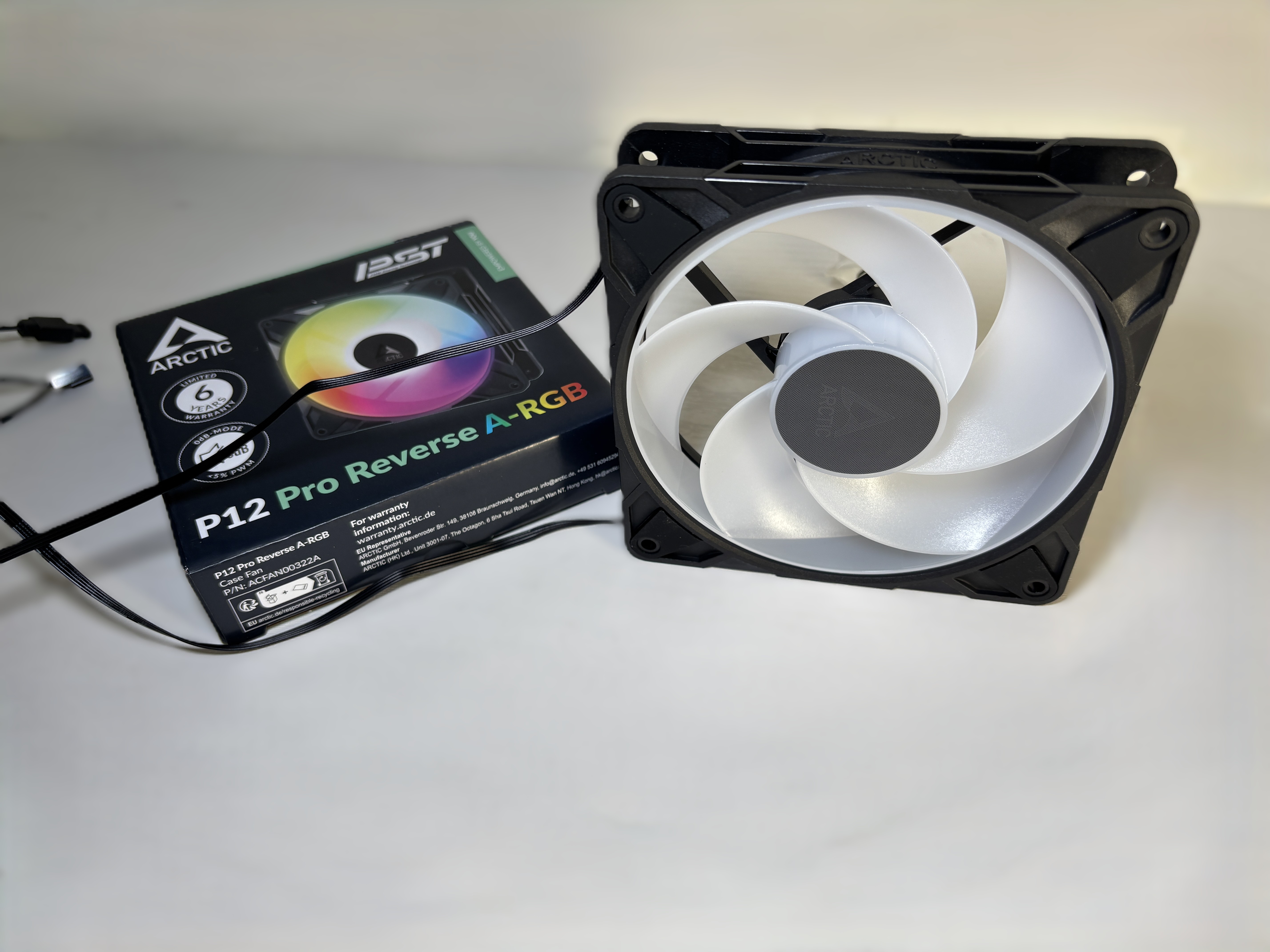

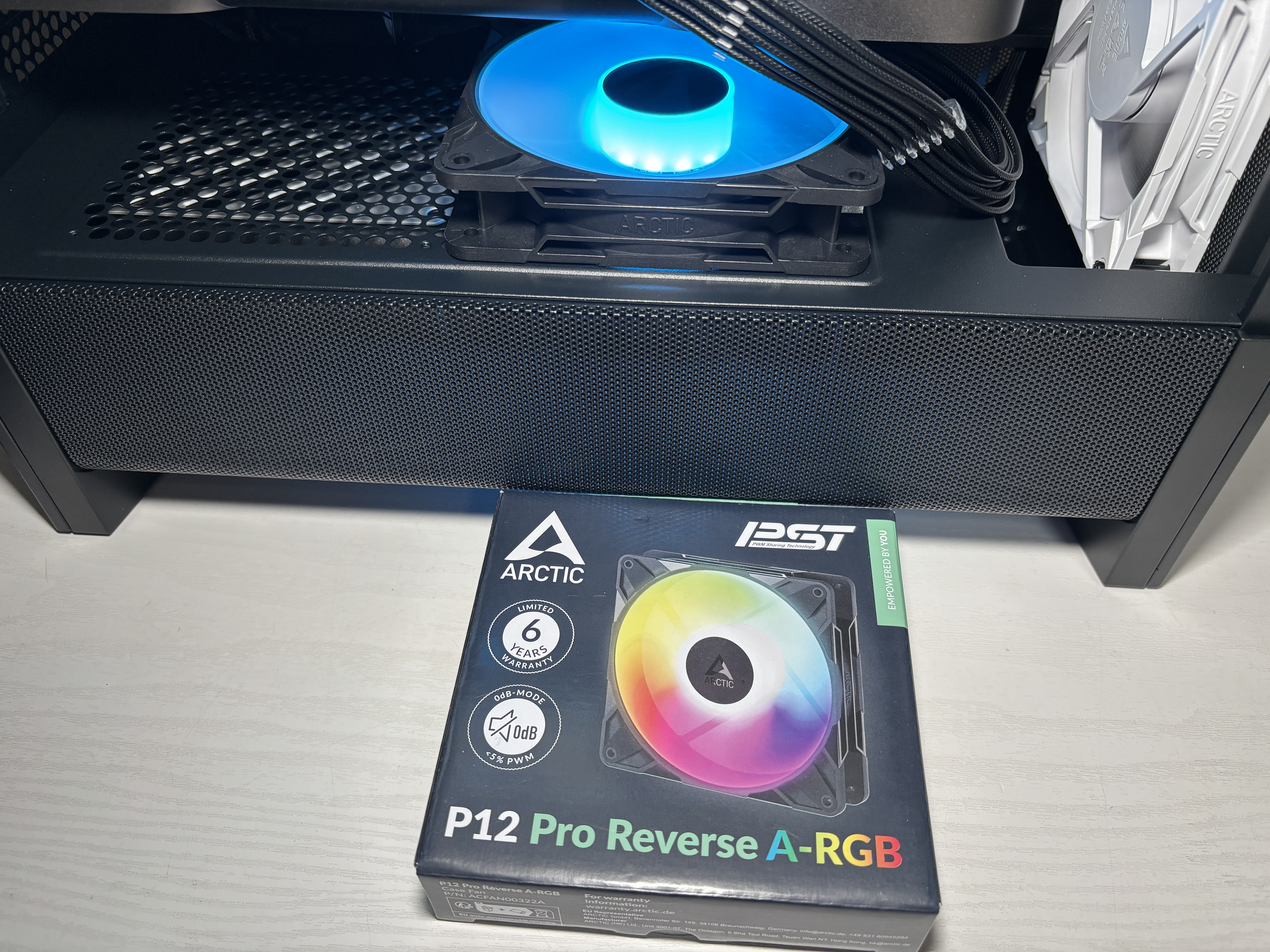

▲首先來看看包裝外觀,ARCTIC P12 Pro Reverse A-RGB 延續了品牌一貫的深色簡約風格,正面大面積展示了風扇運作時絢麗且完整的 A-RGB 燈效,最關鍵的還是包裝下方那醒目的 Reverse 字樣,正式宣告了它「反向進氣」的特殊身份,準備好為機殼帶來無死角的正面燈效~
▲翻到包裝背面,可以看到 ARCTIC 依然保持著環保減碳的理念,沒有附上紙本說明書,而是透過掃描右側的 QR Code 來獲取安裝指南等詳細資訊;值得注意的是,它的尺寸為 120 x 120 x 27 mm,厚度比標準的 25 mm 稍微厚了一點點,雖然大部分機殼與散熱器都能相容,但在安裝空間特別緊湊的環境下,可能需要稍微留意一下!

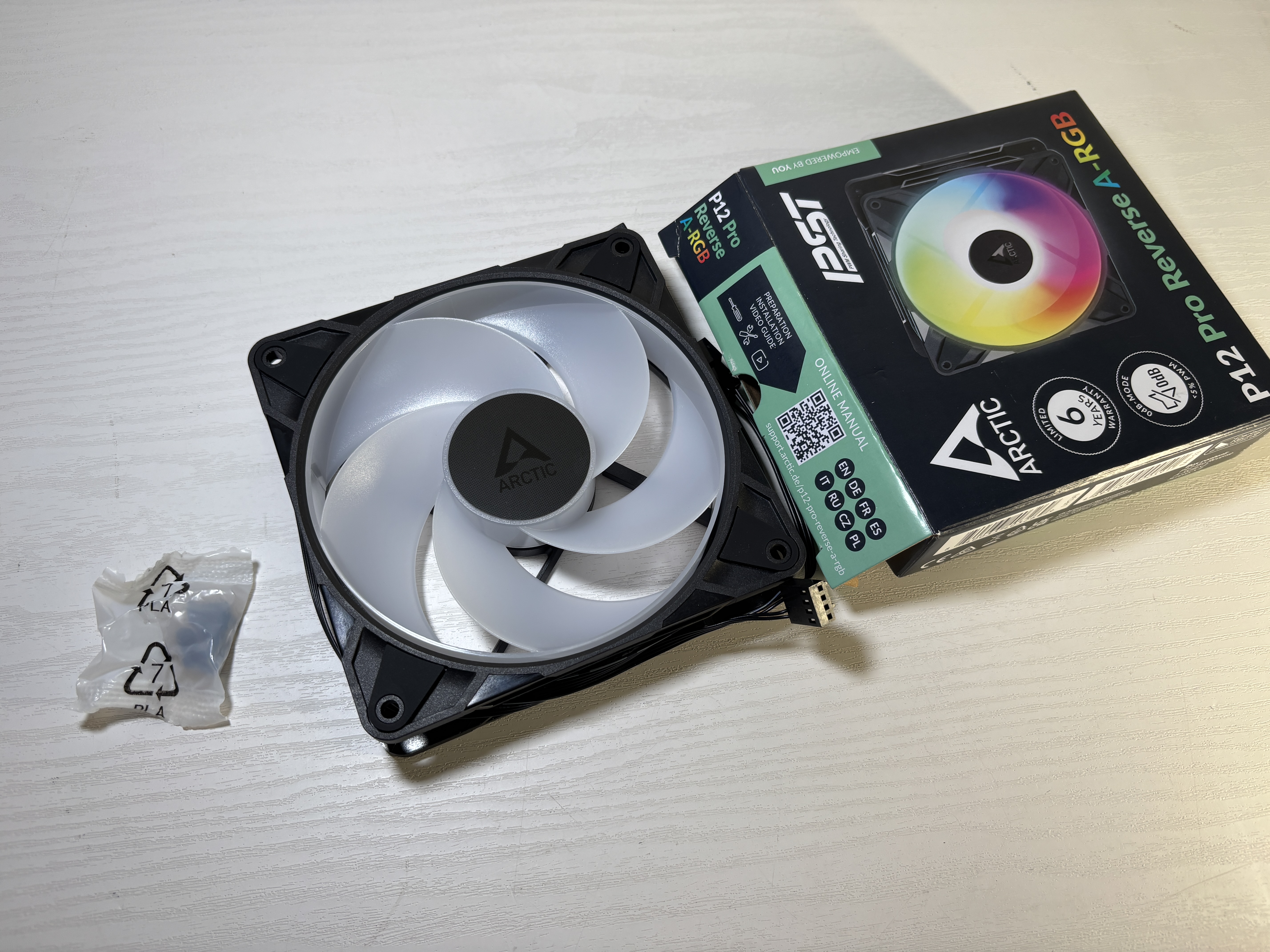

▲打開包裝後,內容物維持了 ARCTIC 一貫的環保與極簡作風,沒有過多繁複的塑膠內襯,直接映入眼簾的就是風扇本體以及一小包短的自攻螺絲,由於是 27mm 的厚度,如果要固定在冷排上的話,長螺絲也需要自己準備稍長一點的類型!

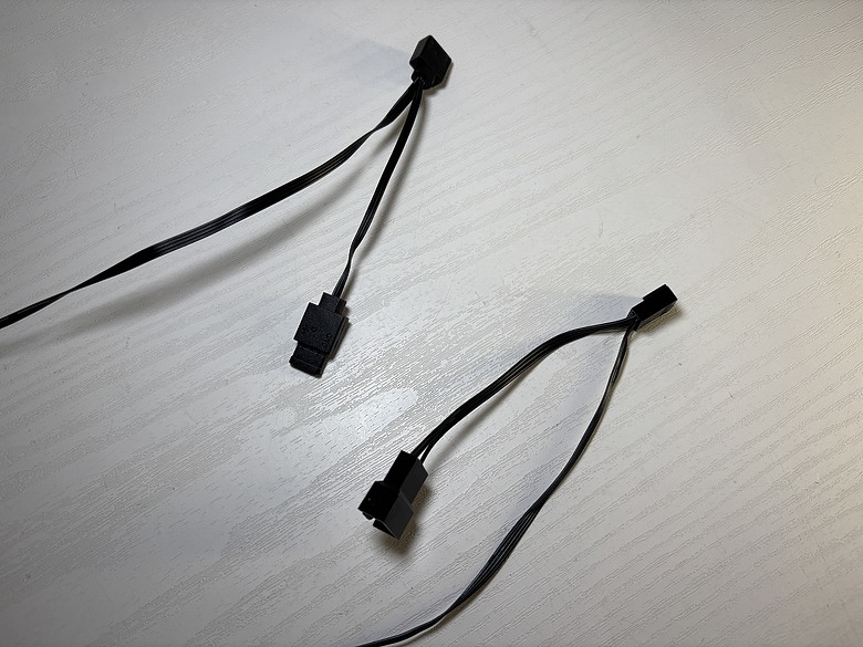

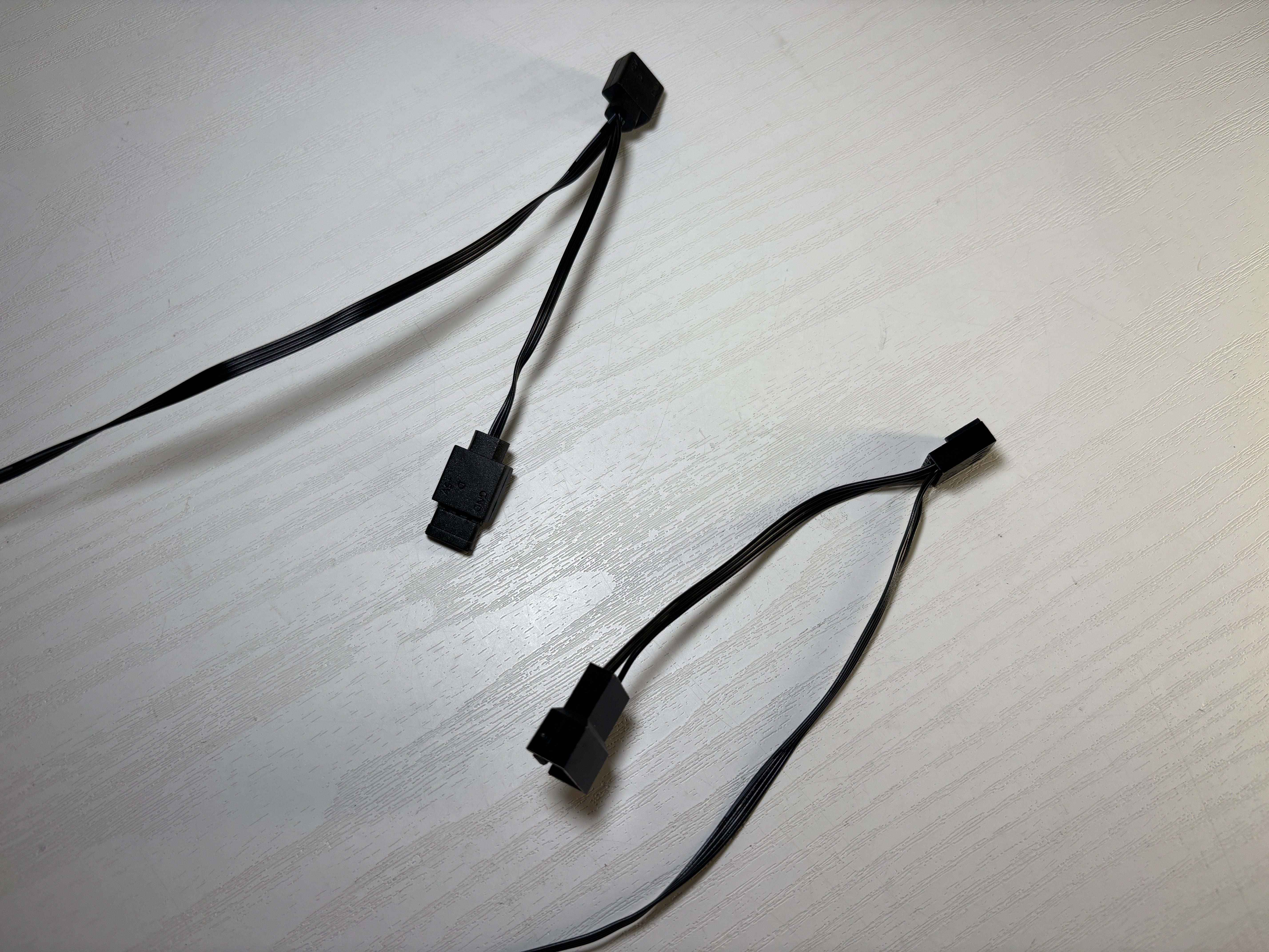

▲來到線材配置的部分,P12 Pro Reverse A-RGB 採用了目前主流且高相容性的設計,不過風扇的轉速供電線 4-Pin PWM 與燈光控制線 3-Pin 5V ARGB 是各自獨立分開的,並不是擠在同一條支架引出~
▲或許有些追求理線極致的玩家會擔心:「分成兩條線,如果一次裝滿三顆進氣風扇,背板走線會不會變得像蜘蛛網一樣複雜?」這點大可放心!還記得我們在看外盒包裝時看到的 PST (PWM Sharing Technology) 技術嗎?這正是 ARCTIC 解決理線痛點的秘密武器!在線材尾端都自帶了分接母頭這不僅大幅節省了主機板風扇插座的佔用數量,更能讓機殼背面的理線空間保持乾淨俐落,對於追求完美的 DIY 玩家來說是一大加分項!

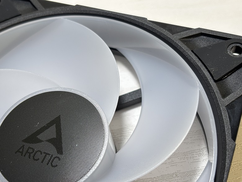

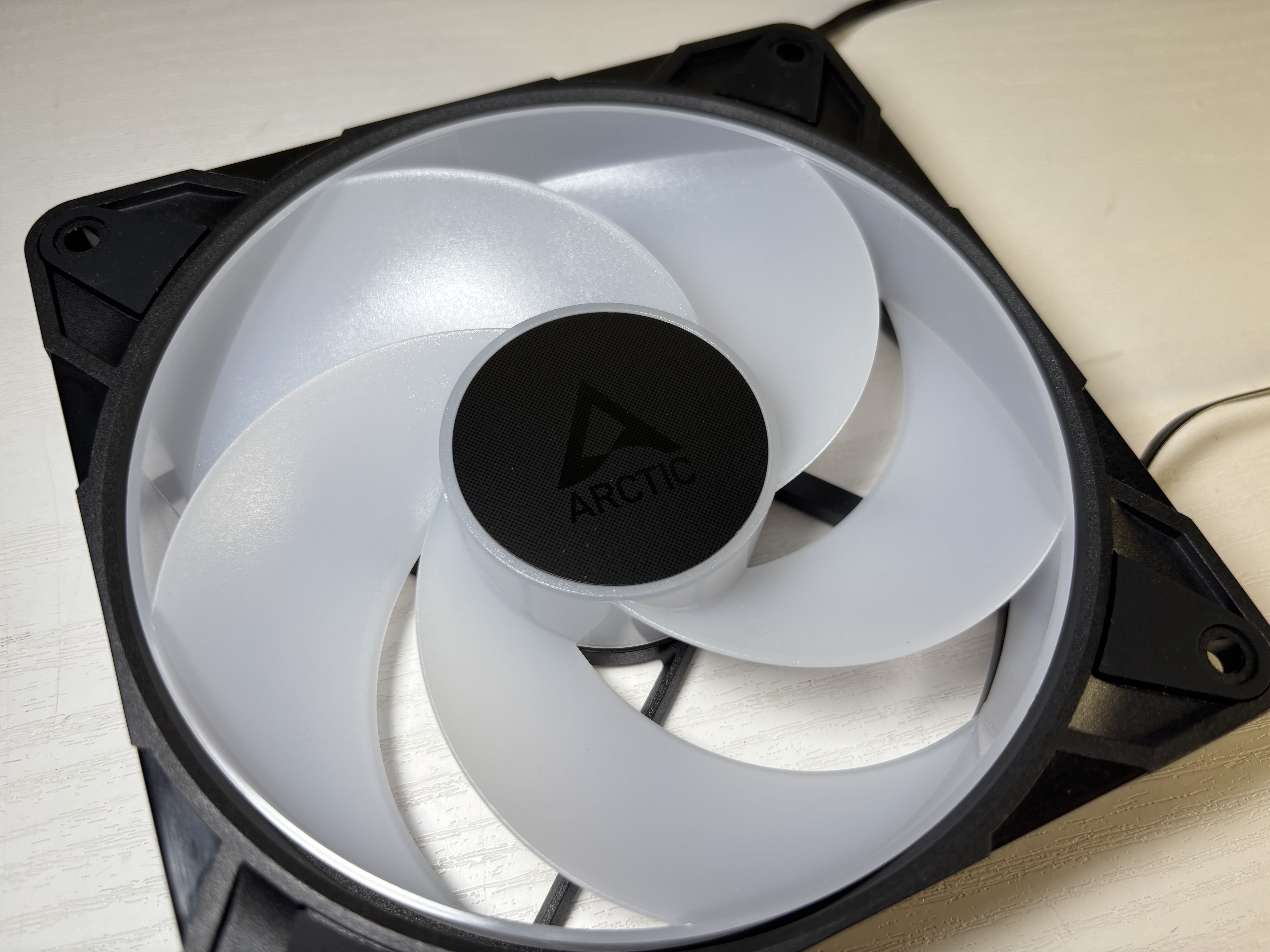

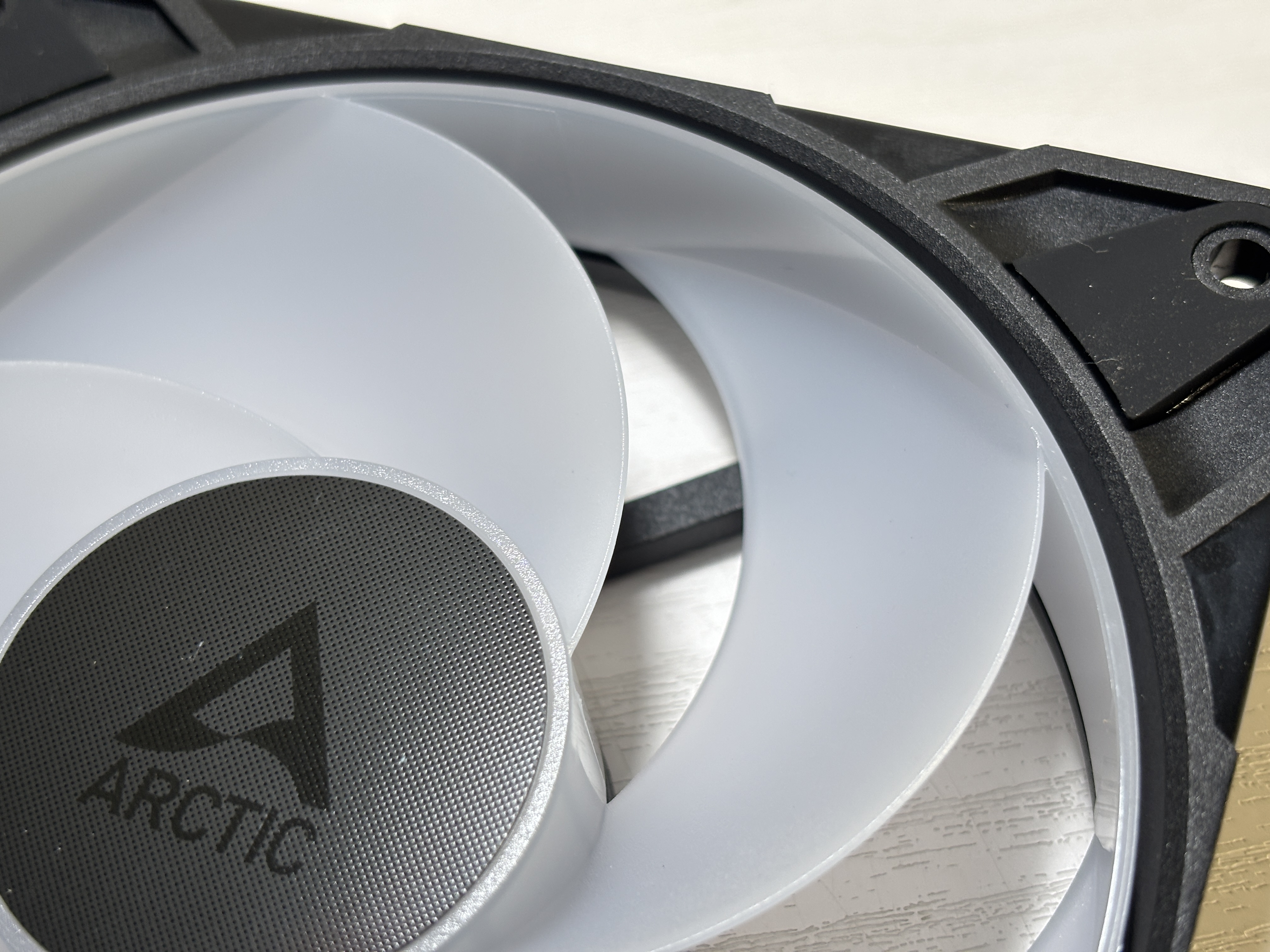

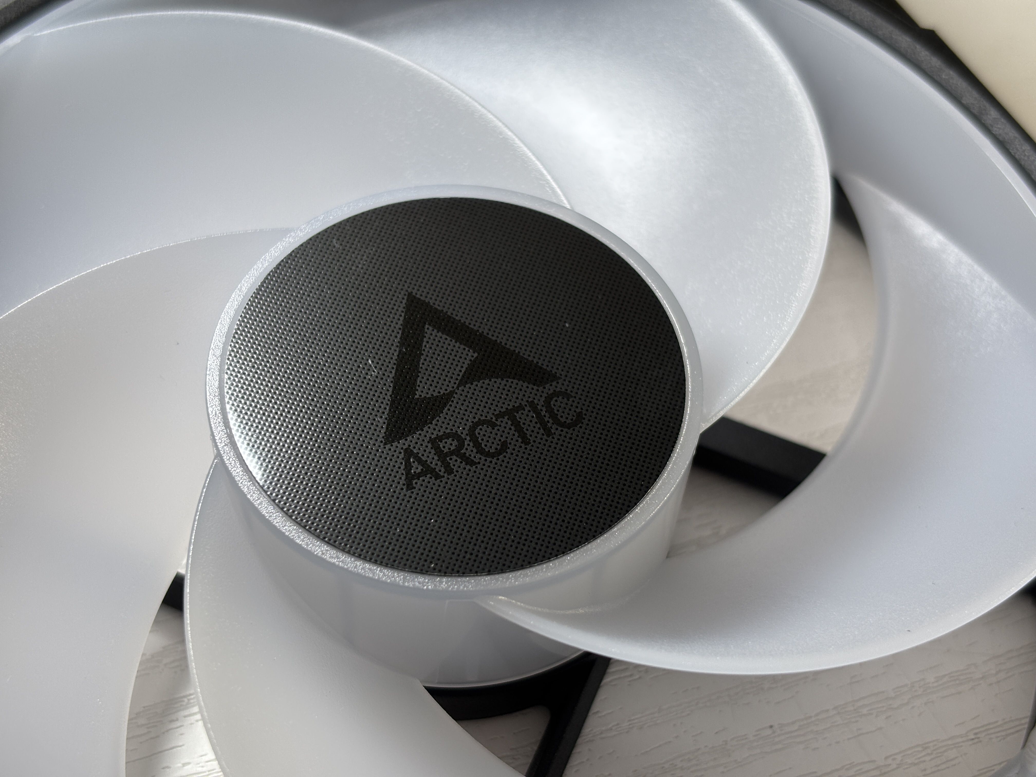

▲軸心處採用黑色咬花質感的造型,外層還有保護貼膜,搭配簡約的 ARCTIC Logo,展現出德系品牌沉穩的工業設計風格!扇葉表面採用霧面處理,能有效將軸心處的 A-RGB 燈光向外擴散,確保燈效過渡自然,不會產生刺眼的燈珠感,讓整體發光效果更為細膩柔和~

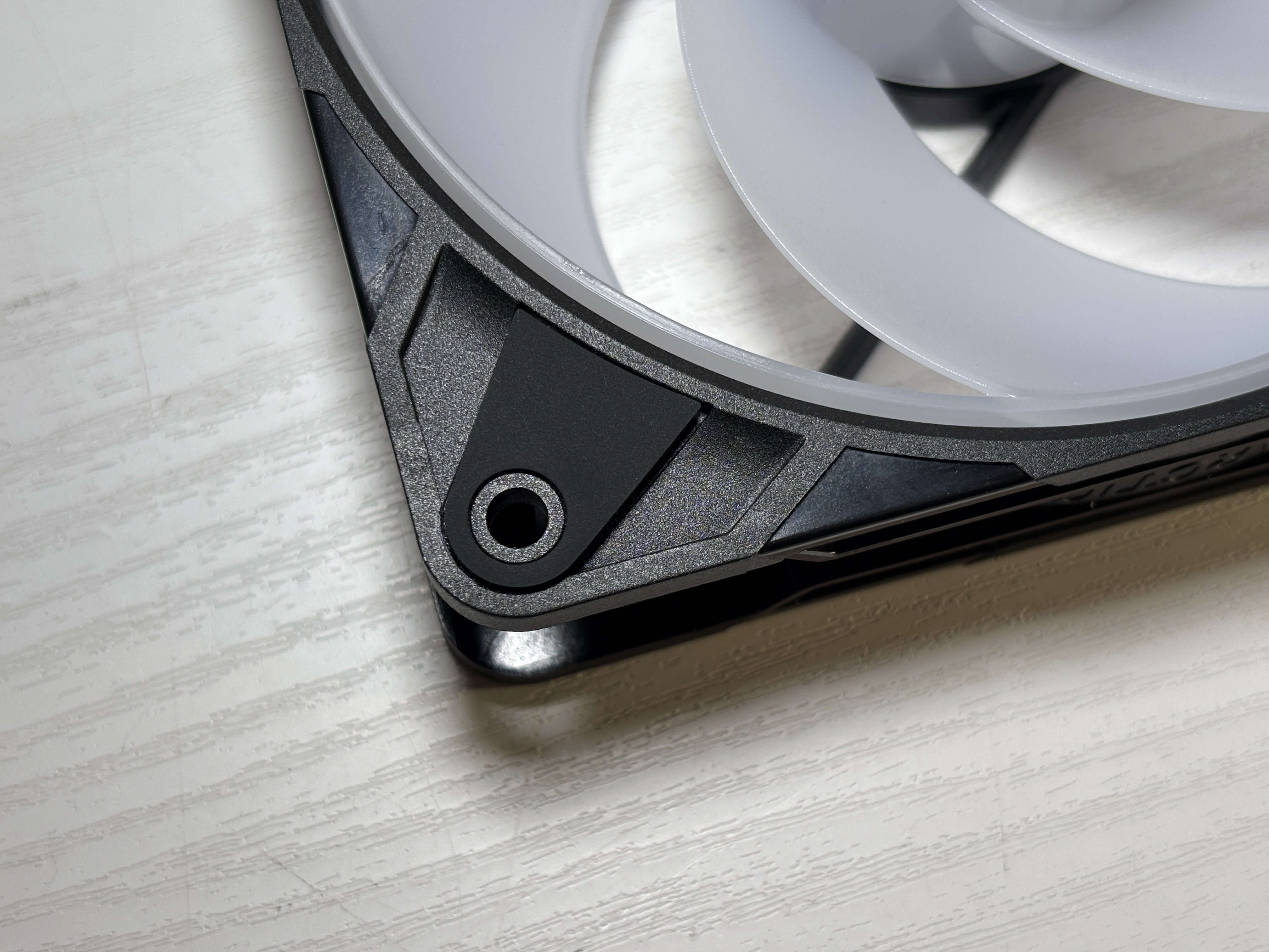

▲雙面四個角落處的螺絲固定孔位都相當厚實,並帶有大面積的防震墊片設計,這有助於吸收風扇在高轉速運作時產生的微幅震動,避免與機殼共振,維持 ARCTIC 一貫的安靜表現~

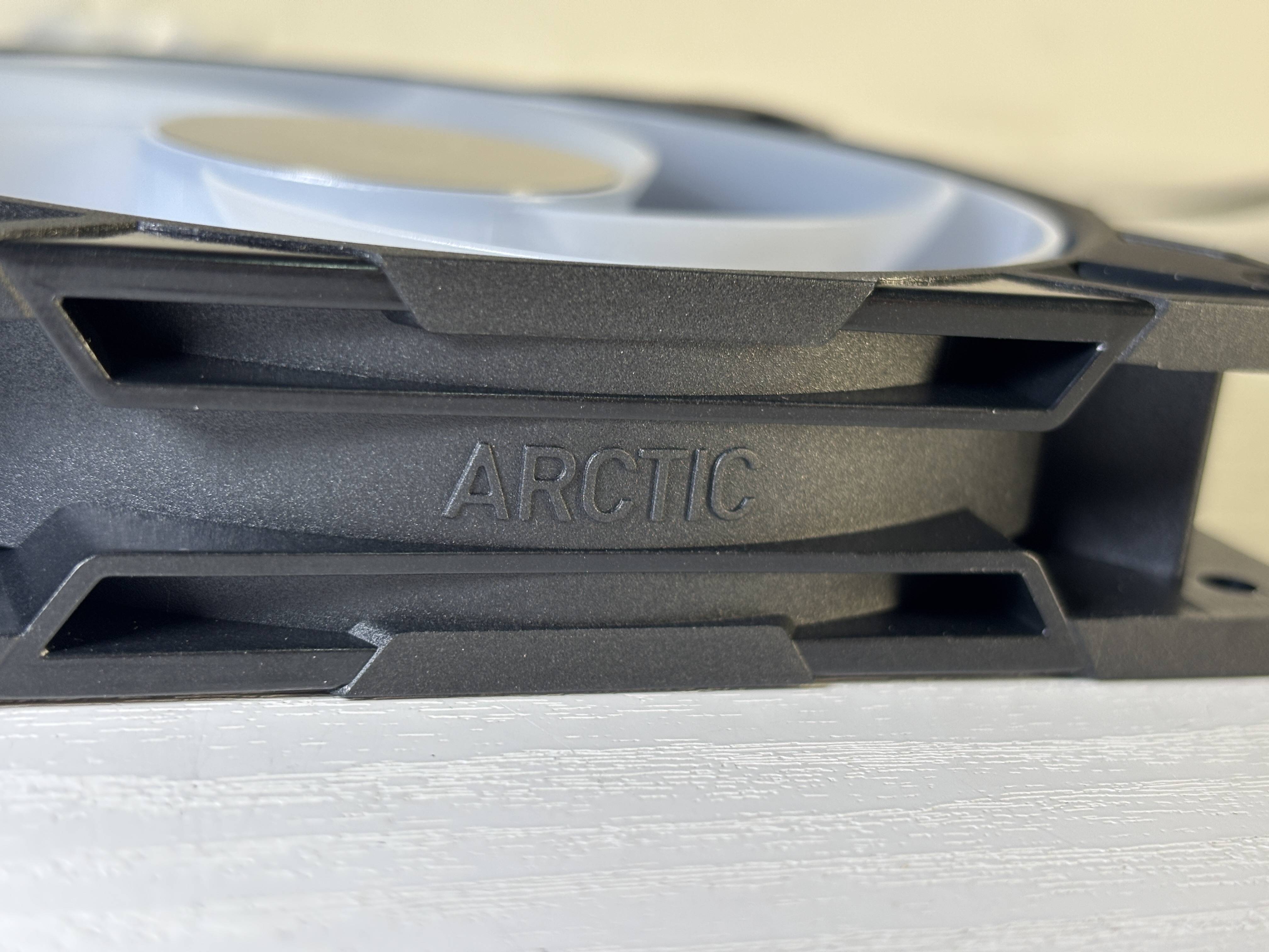

▲側面中央採用了陽刻的 ARCTIC 字樣設計,這種處理方式比起一般的貼紙或印刷更具立體感,也增添了硬體的工業美學質感!為了支撐高達 4.50 mmH₂O 的風壓以及維持轉速穩定性,框架側邊設計了多道橫向的強化肋條,這不僅能增加扇框的剛性,也能有效防止在鎖緊螺絲時框架產生微幅變形~

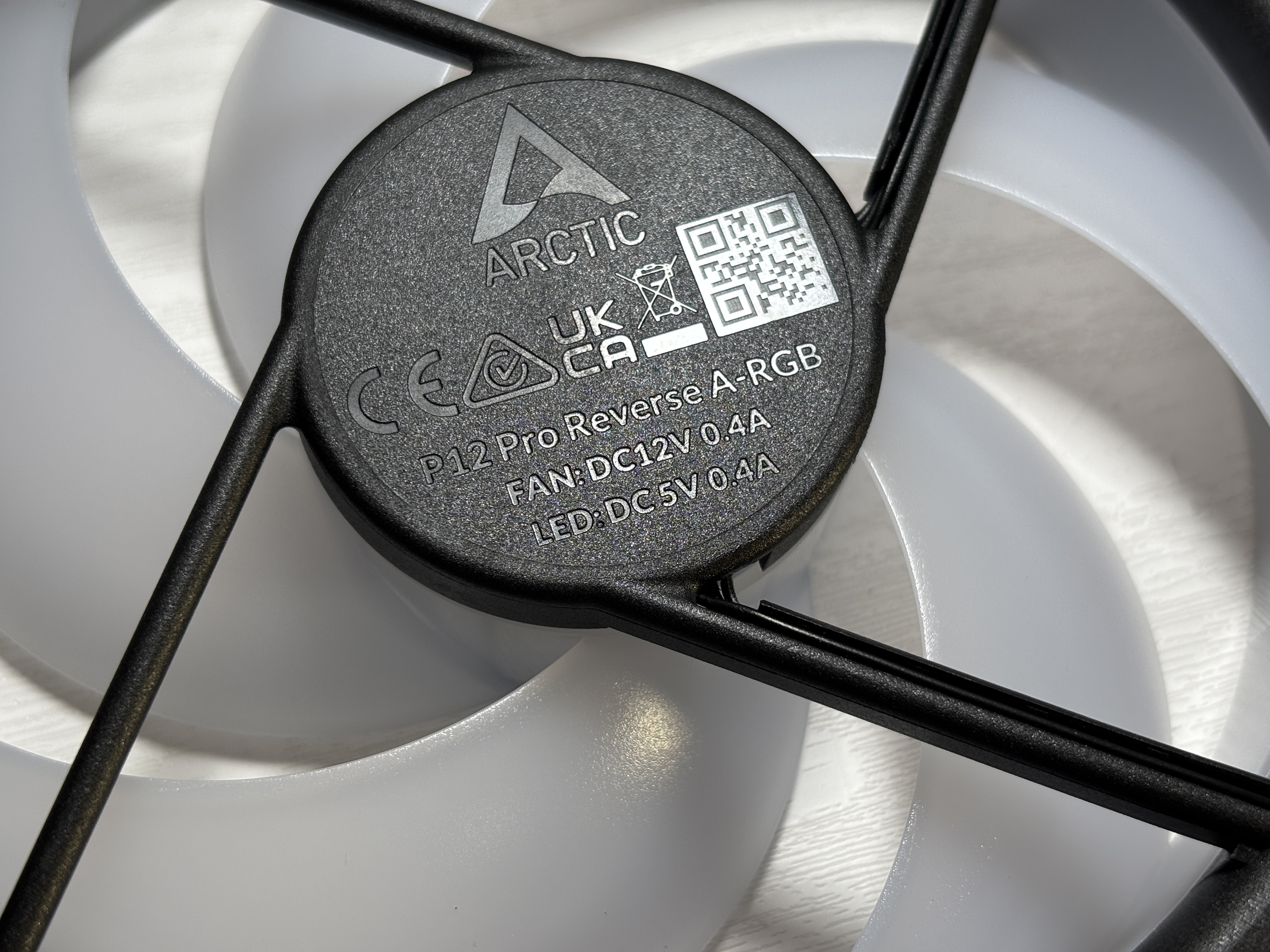

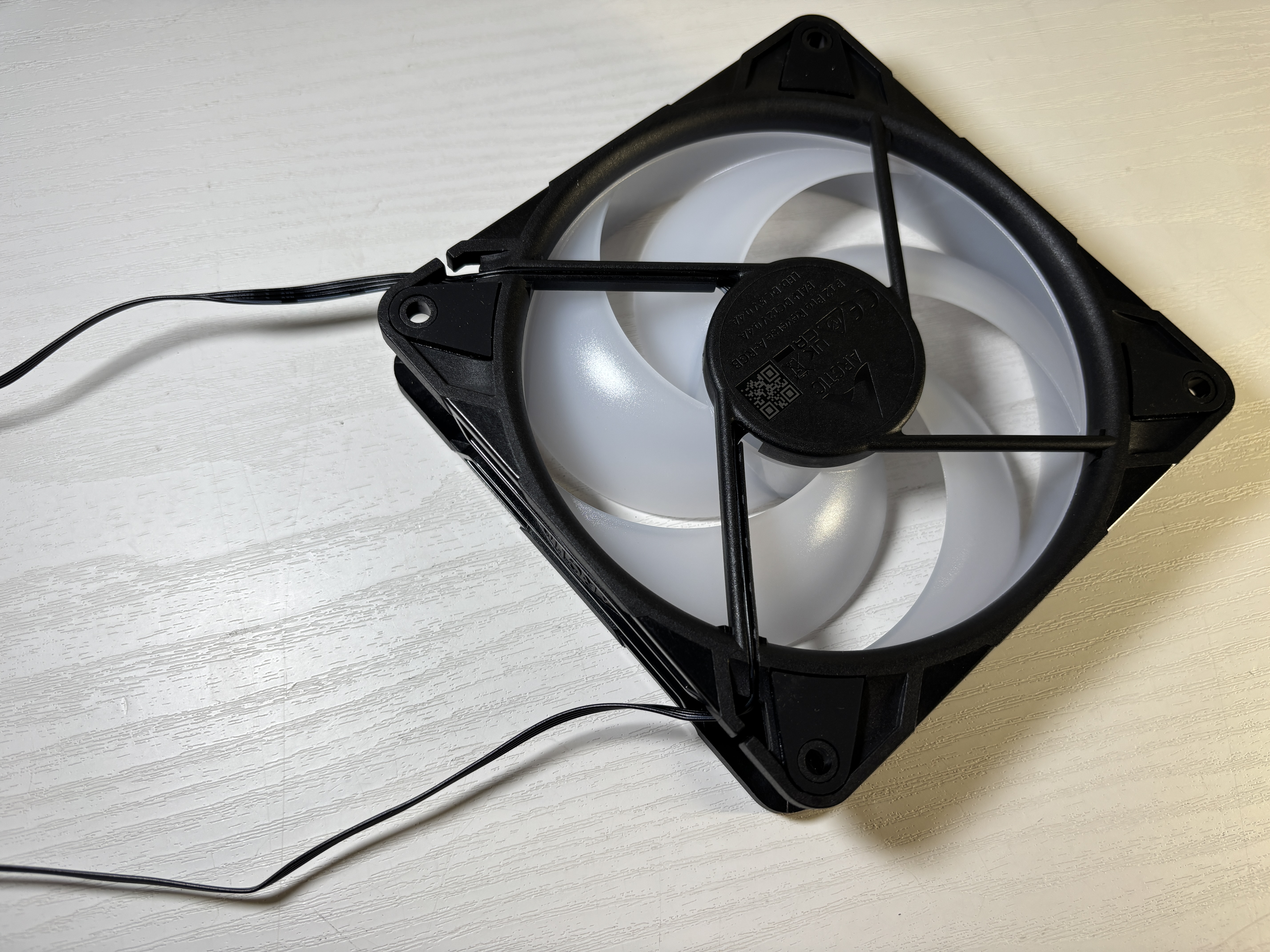

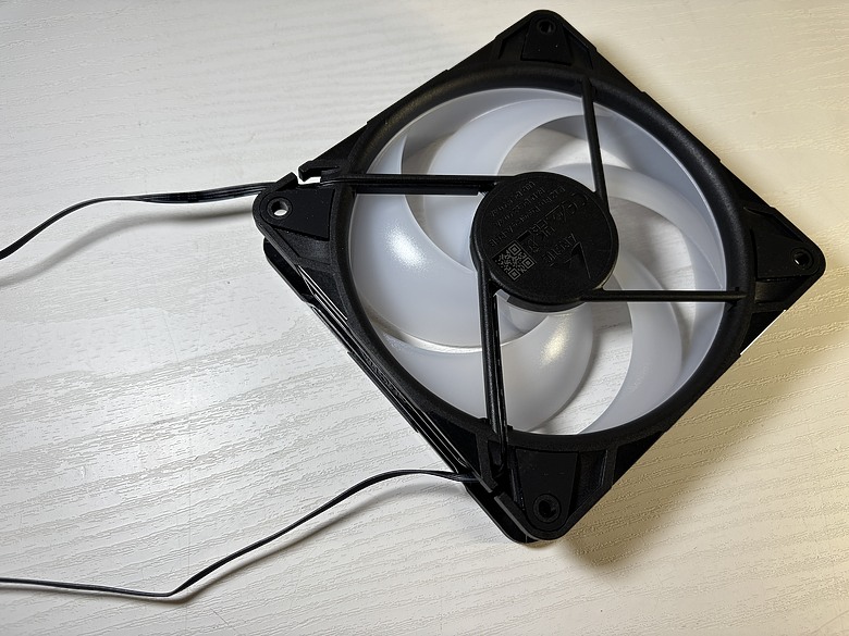

▲背面採用了四向纖細的支架支撐馬達中心,這樣的設計不僅能極小化對風流的干擾,也能讓風扇在作為進氣使用時,藏在機殼風扇孔位後方更顯低調,軸心處清晰標注了電壓與電流資訊,風扇轉動為 DC 12V / 0.4A,而 LED 燈光部分則為 DC 5V / 0.4A,若要使用 PST 功能串接,建議一個主機板接口不要超過兩顆,如果有大量安裝需求,建議搭配獨立供電的風扇集線器以確保安全!

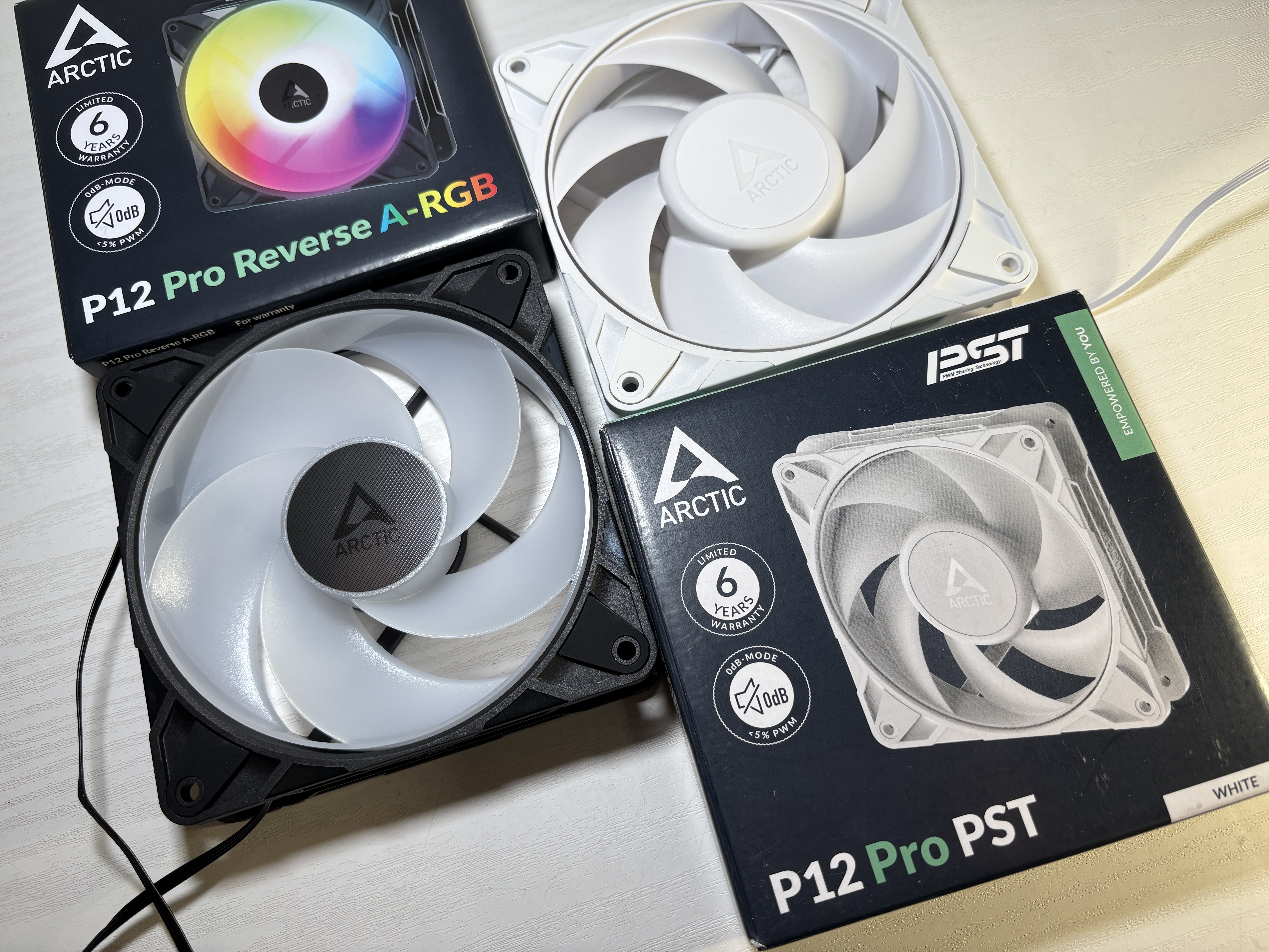

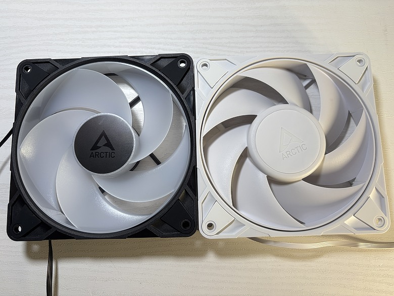

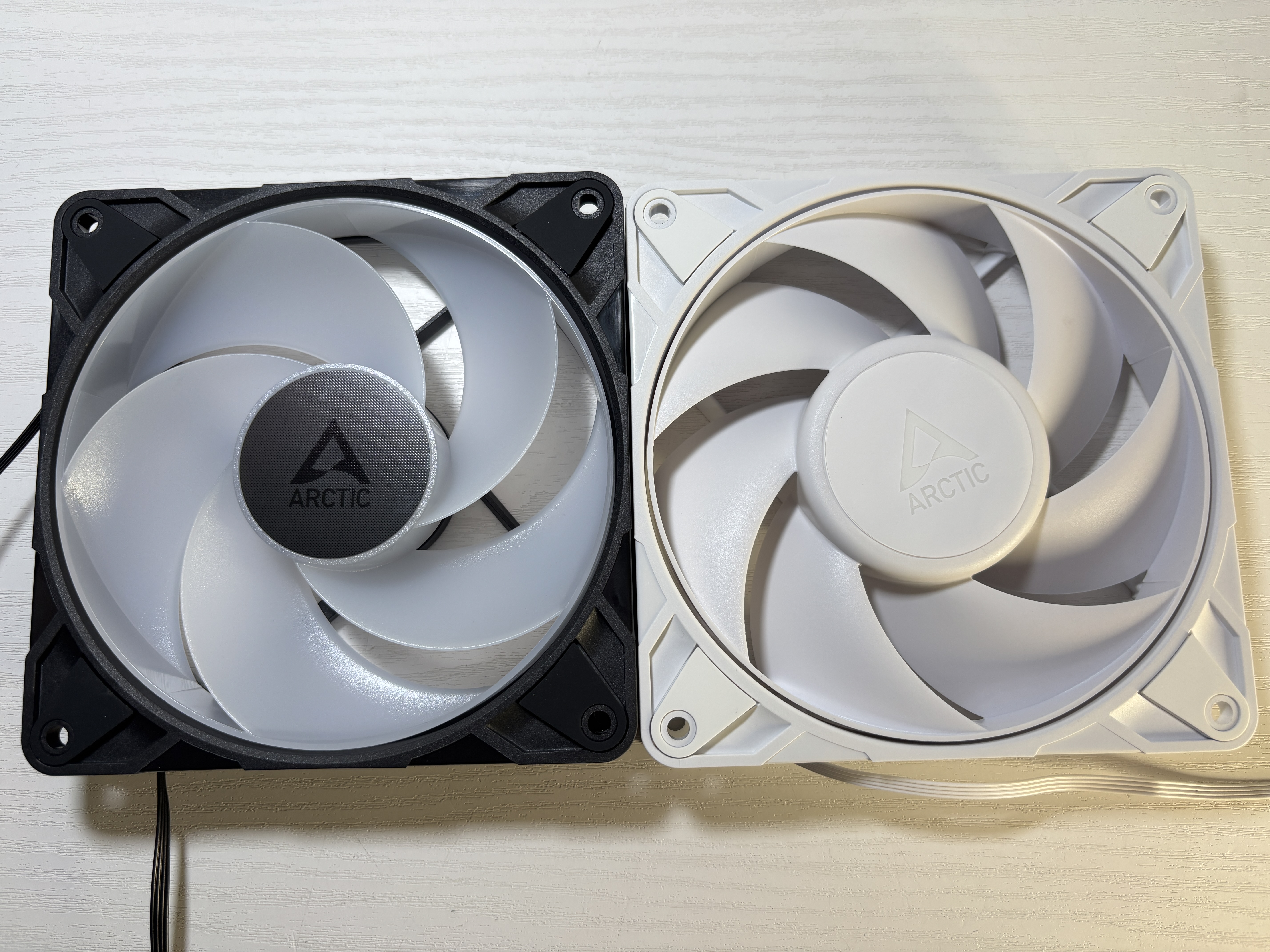

▲將 P12 Pro Reverse A-RGB 與標準版的 P12 Pro PST 放在一起,可以發現雖然兩者都隸屬於 Pro 系列並擁有一致的家族設計語言,但扇葉的「靈魂方位」完全不同!由於反葉風扇更需要注重抽風性能,所以將扇葉數量從七片改為五片

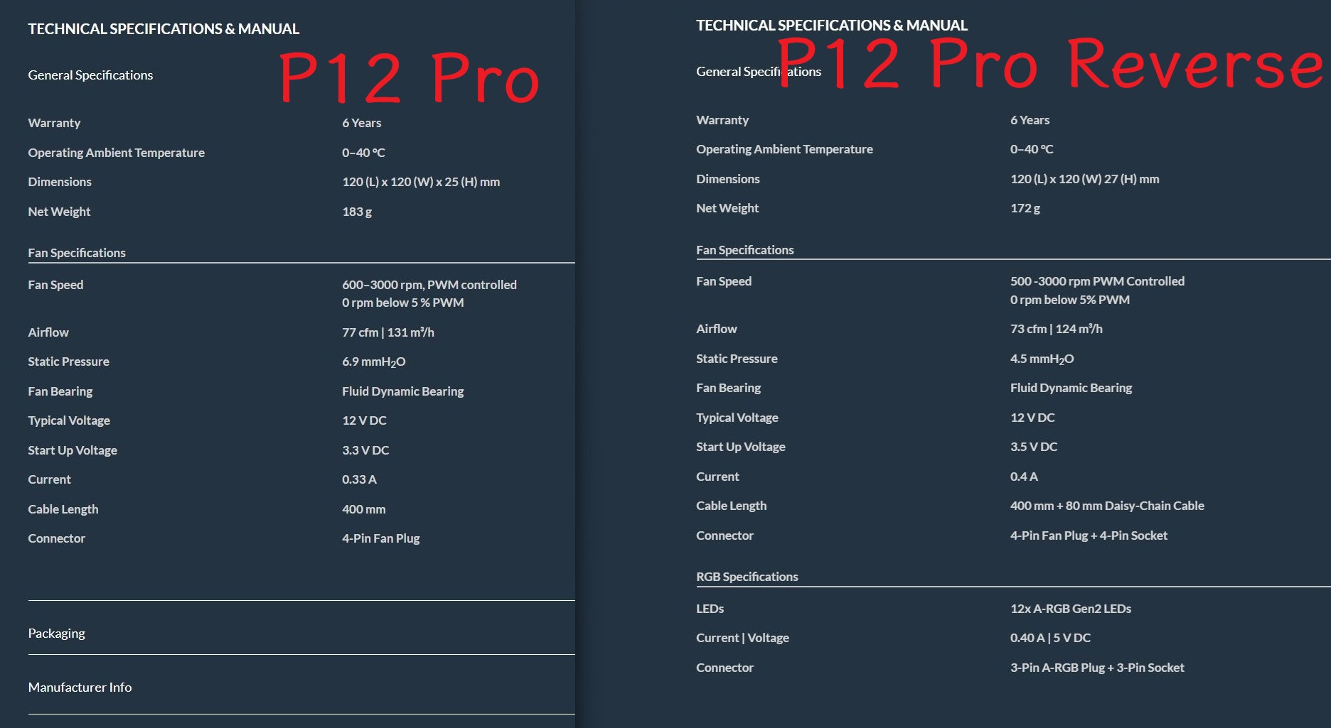

▲擷取官網上的數據來做對比,在軸承上同樣是採用 FDB,轉速同樣是最高 3000 RPM,在風量表現上雖然反向扇葉還是略遜一籌,但可是說是非常接近!雖然風壓數據落差比較大,但反向風扇的功能本來就是主要以抽風為主,這部分自然就沒辦法相提並論

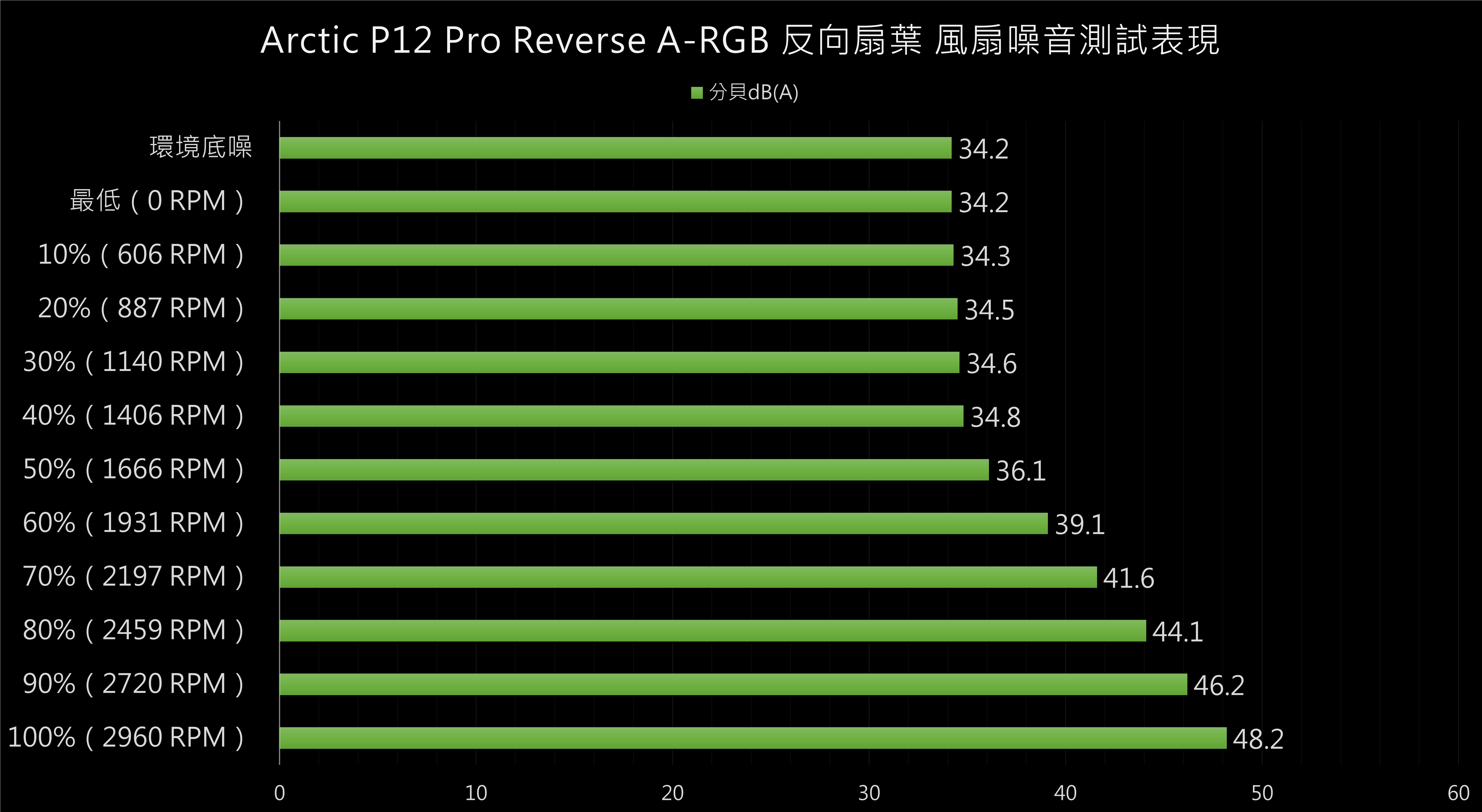

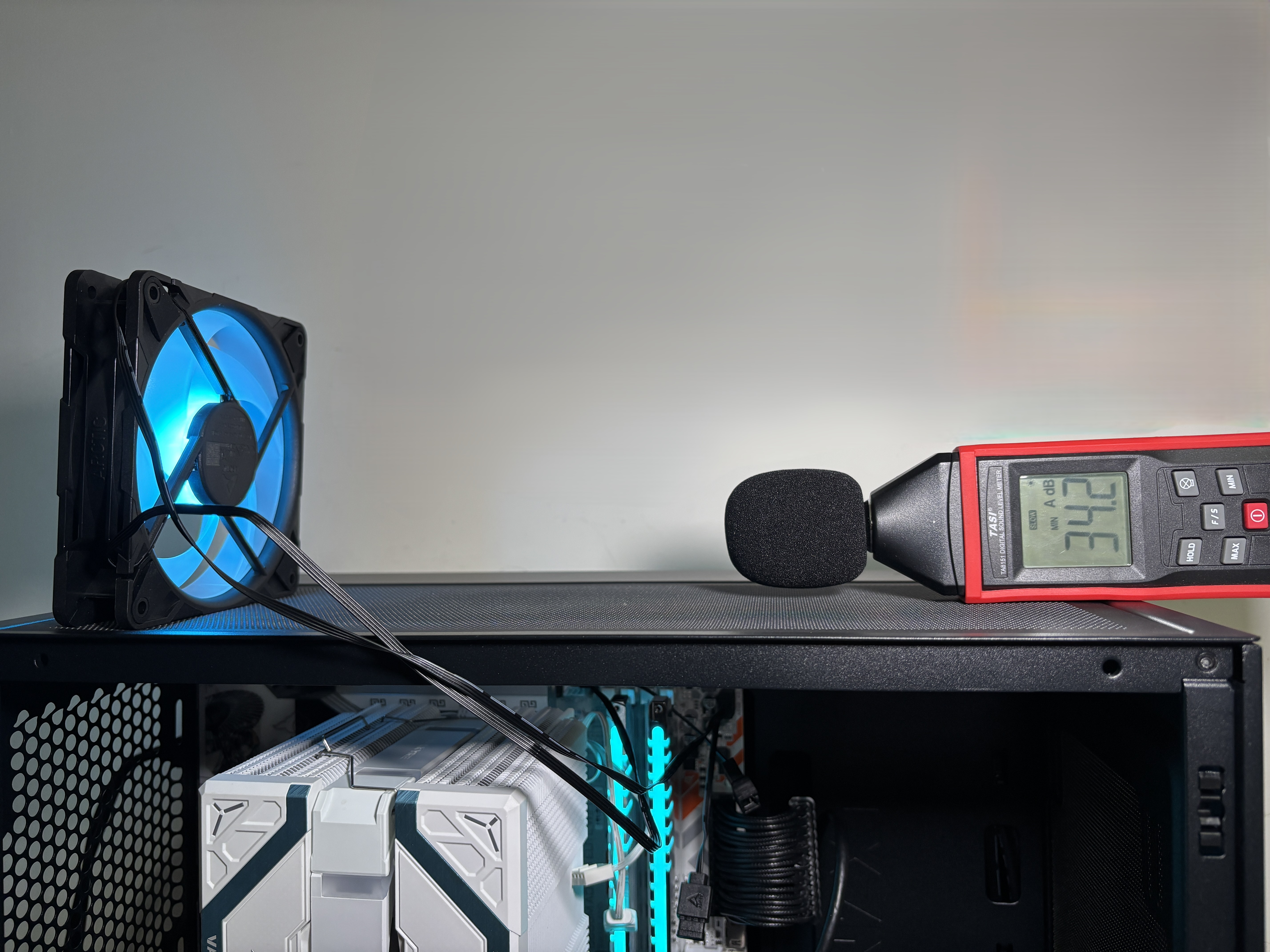

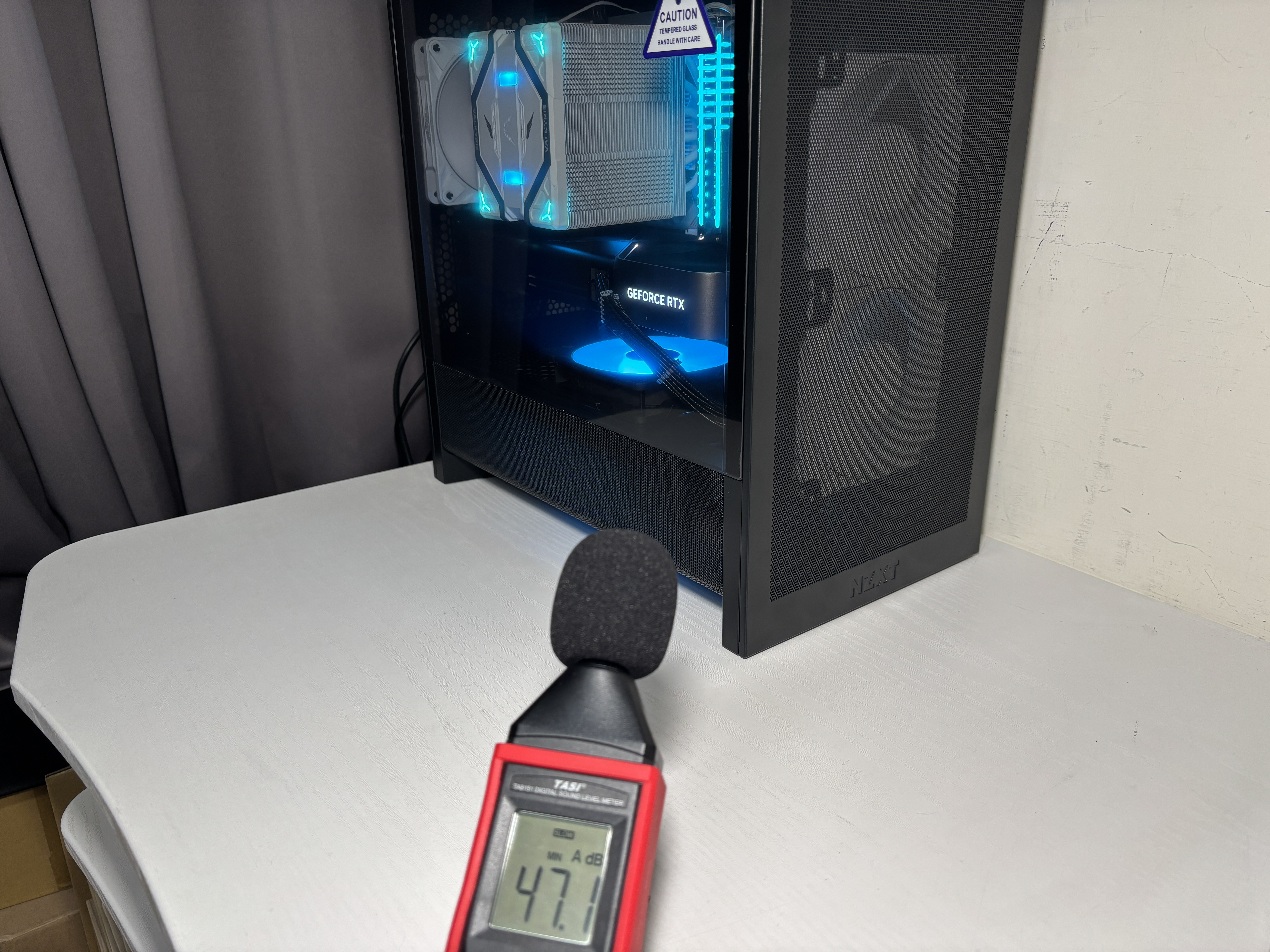

▲同樣是能達到 3000 RPM,那麼他們的噪音表現會不一樣嗎?接著就來實際測試看看!簡單搭建一個平台在機殼上面做測試,分貝計距離風扇進風處約 20 公分,測試結果如下
▲在風扇停轉到 40% 之間表現非常好,真的很難感受到噪音,幾乎與底噪融為一體,從 50% 之後才比較有感爬升,噪音甜蜜點約落在 70% 的 2200 RPM 左右,在滿速狀態下也僅僅只有 48 分貝而已,沒有出現崩潰性的尖銳噪音,真的很不錯!

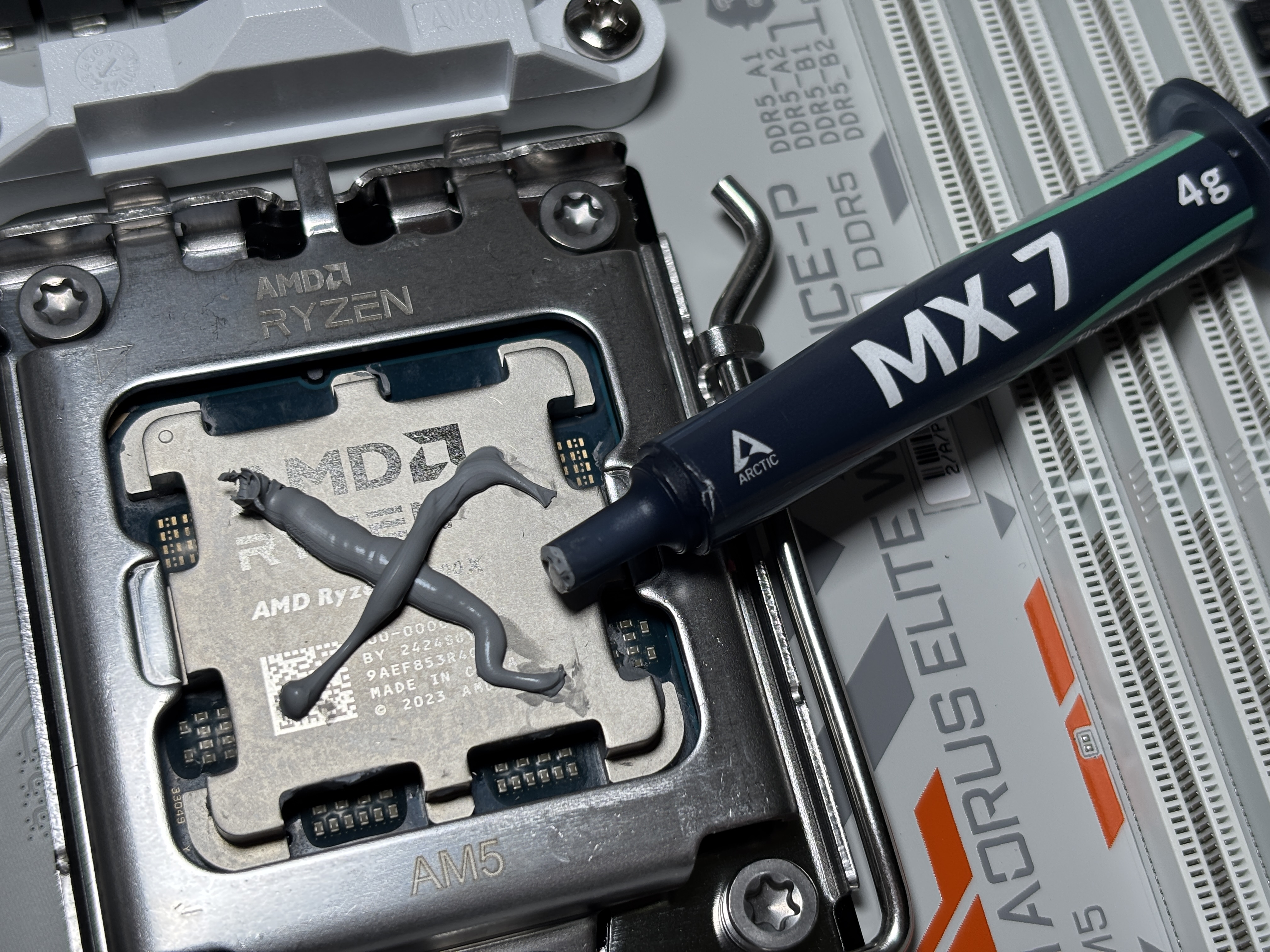

▲其實近期已經用了 MX-7 一段時間了,真的有點用過回不去的感覺,之前用的 MX-4 有 20g 的大容量,對經常拆裝測試的我來說非常適合,但目前 MX-4 沒有大容量,只有 4g 的款式,目前已經用到第二條了,真的非常好用!而這次 MX-7 的黏度較高且偏乾,不適合用刮刀塗抹均勻,所以包裝裡面也不會附刮刀,推薦用 X 字形壓平即可~

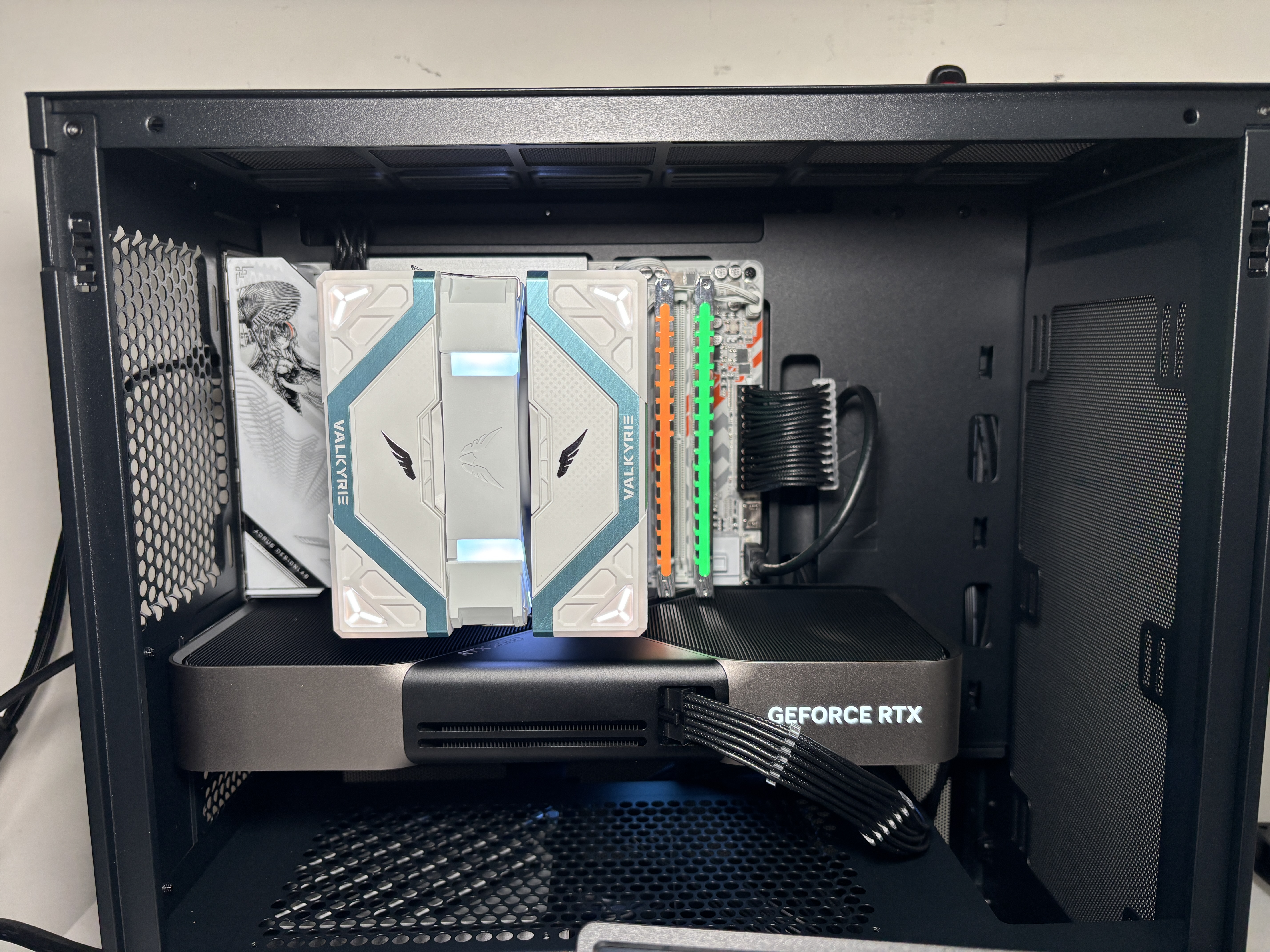

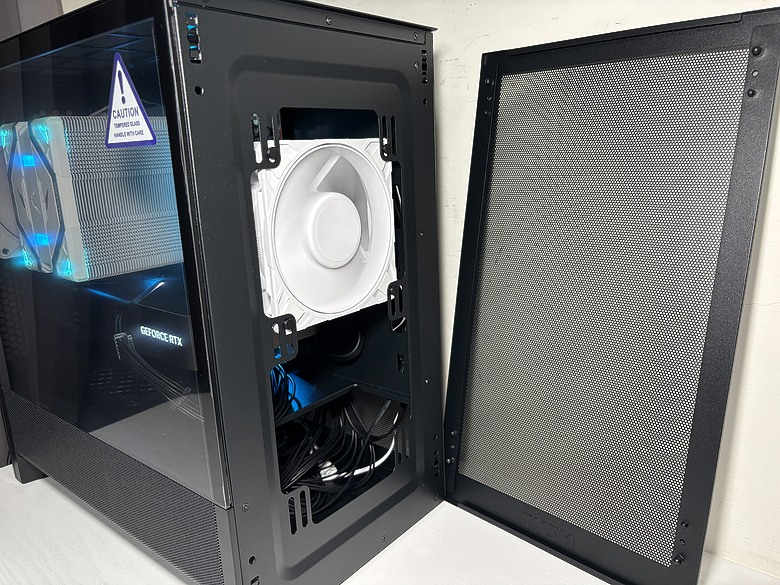

▲這次我打算將反向風扇設置在分艙平台的右側,其餘三個就設置成常見的前二後一,不過也趁這次機會來解決一下我內心的疑惑,如果我的預算不足,風扇應該優先投注在哪個位置呢?

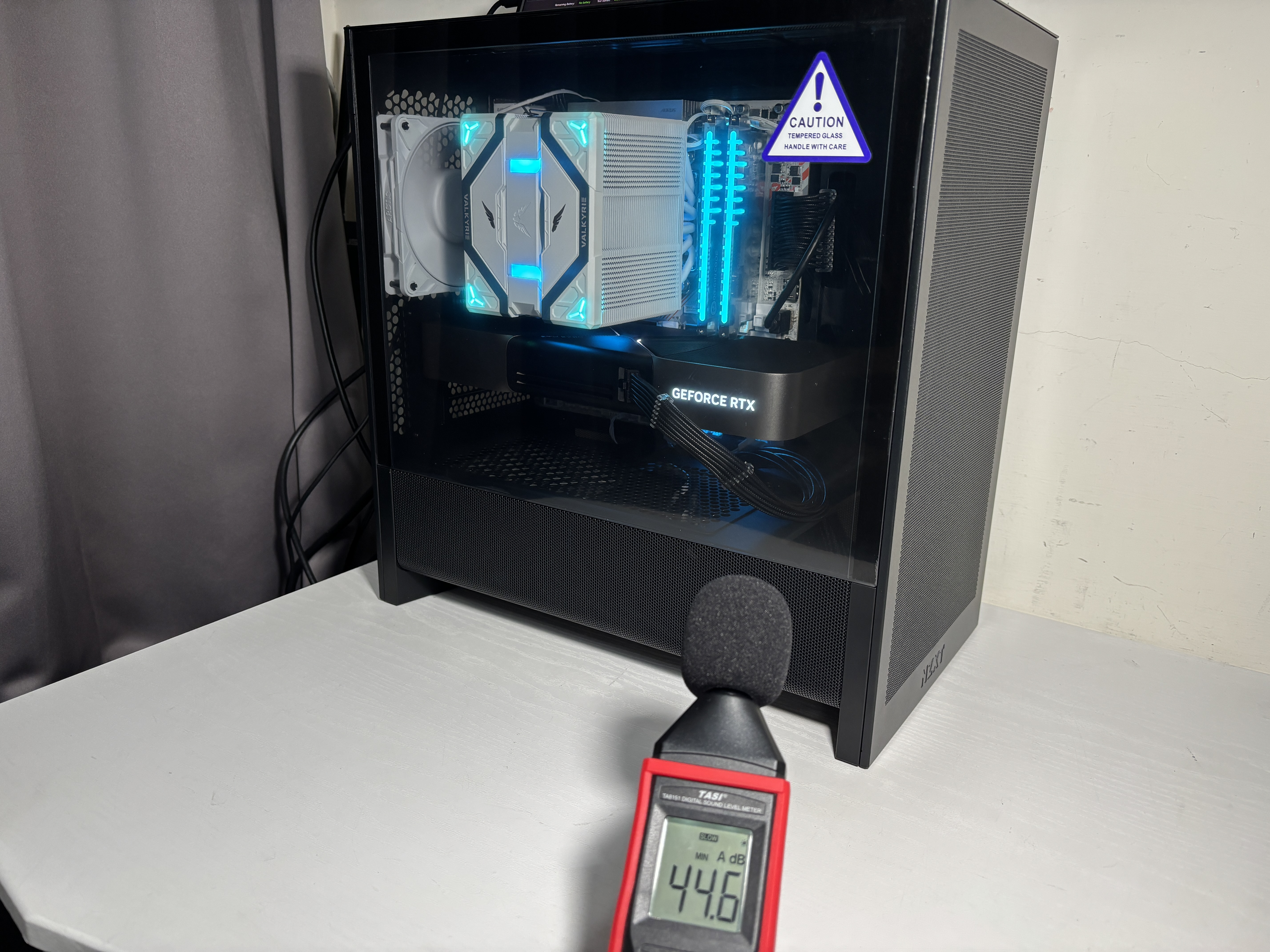

▲在尚未開機測試時,環境底噪音為 34.2 分貝,順帶一提,塔散只安裝塔體中間的風扇進行測試,因為右邊的風扇會遮擋到記憶體燈光的呈現,所以我不想裝,也順便減少一個噪音來源

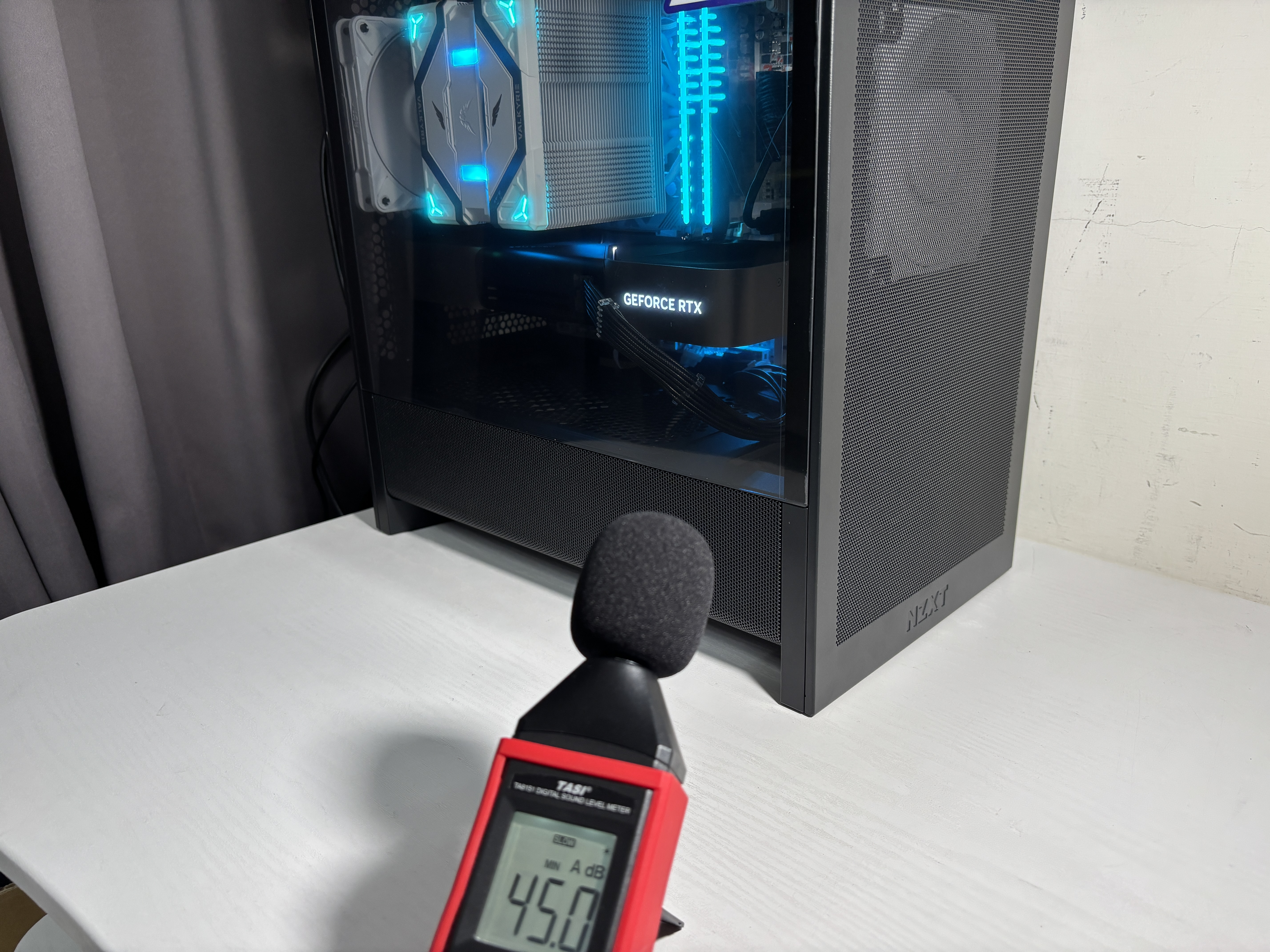

▲首先當然是後方風扇先加上去!而這個地方也不會想要特別買反向風扇來裝,那樣會太過抽象,所以將正向的 P12 Pro 放在這個位置,此時的轉速配置為整機都 60%,噪音表現約為 45 分貝,是日常使用下能接受的範圍

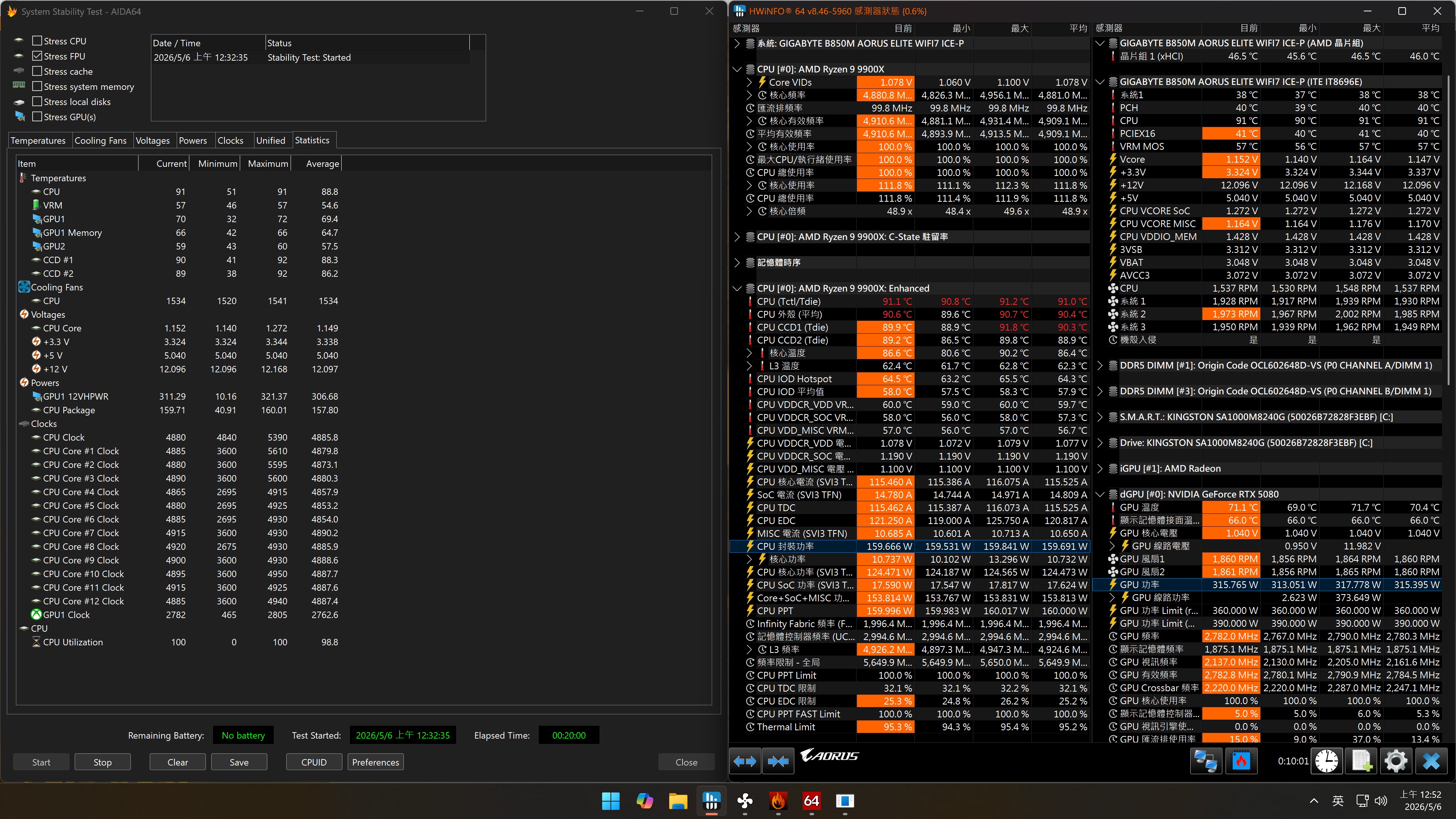

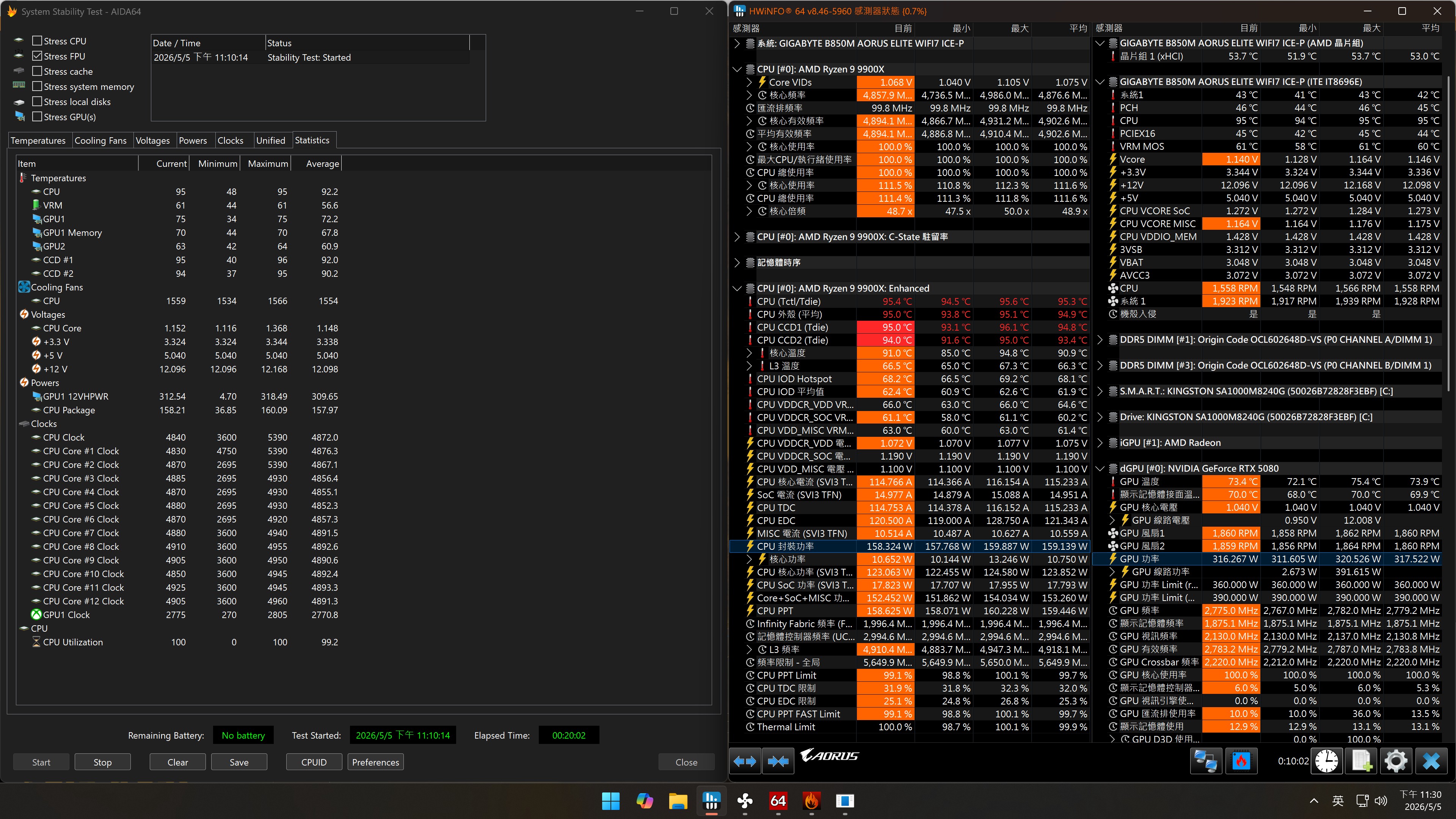

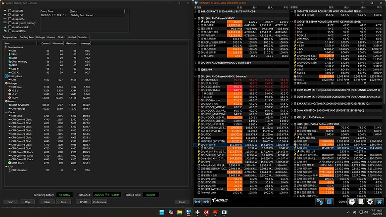

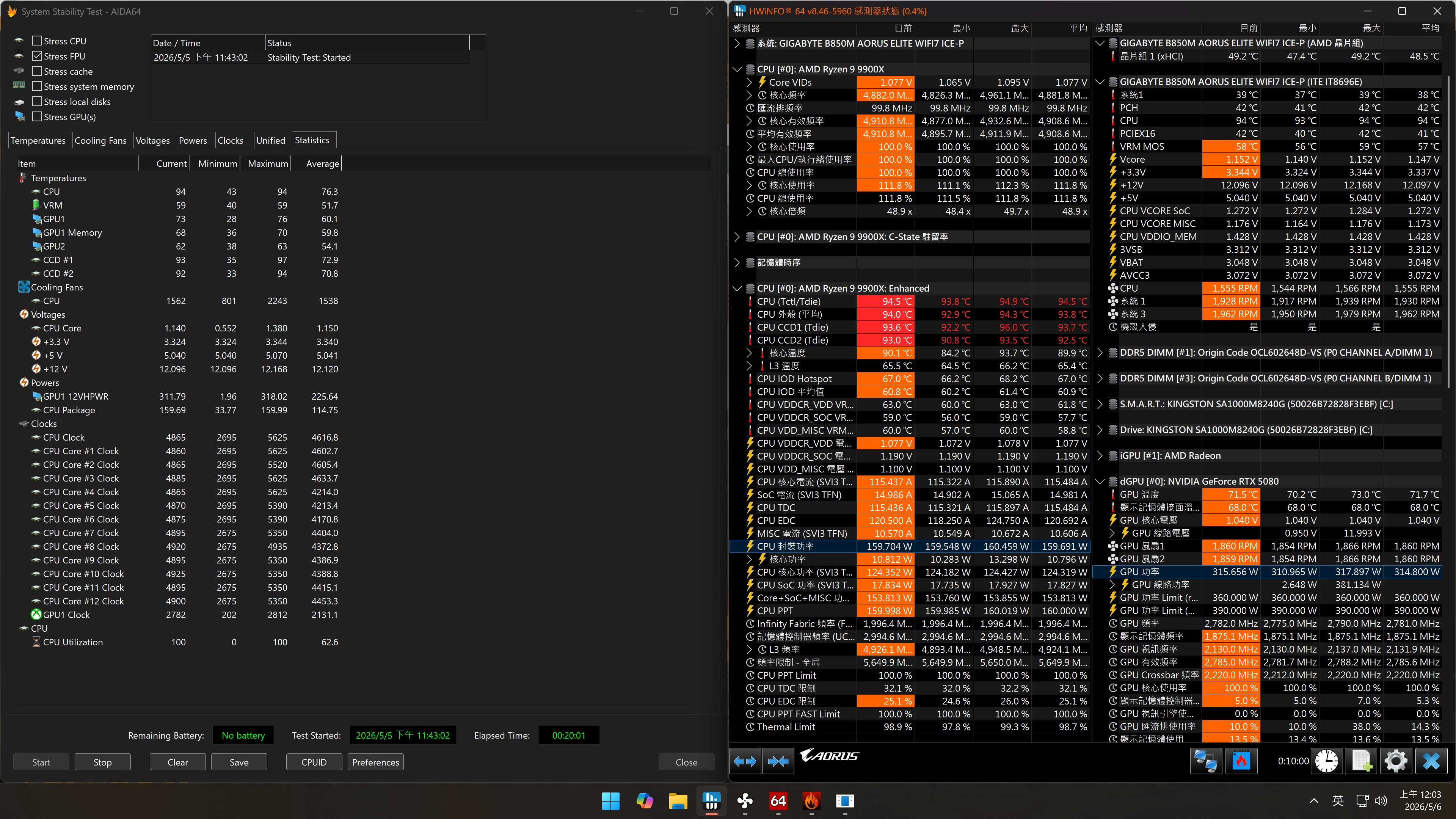

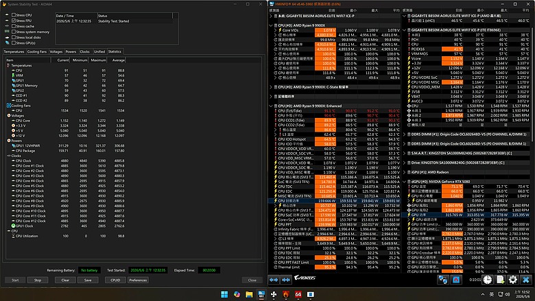

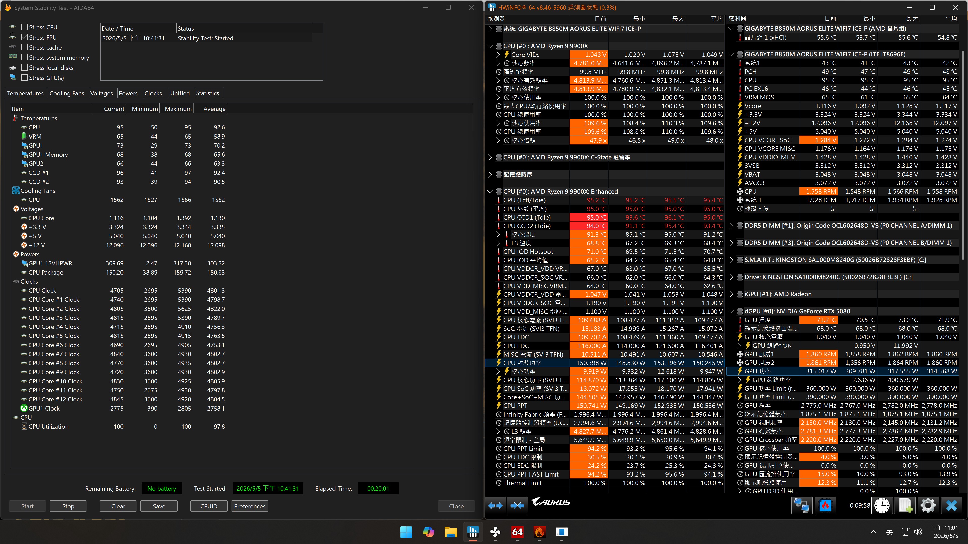

▲測試內容的設置其實很簡單,透過 BIOS 將 PBO 打開後再把功耗限制在 160W,使用 AIDA 64 FPU 加 FurMark 2 進行雙烤壓力測試,不出意外的,在只有安裝後風扇的情況下,頂到 95 度的溫度牆而降頻,CPU 功耗從 160W 下降到約 150W

▲再加裝上前方一個風扇之後,噪音僅稍微增加了一點點,在聽感上並不明顯,還是差不多 45 分貝左右~

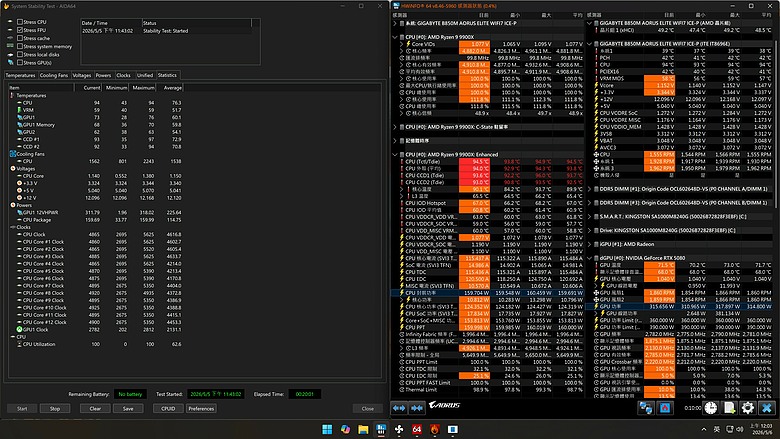

▲雖然還是頂到了 95 度的溫度牆,不過功耗已經很接近我們設定的 160W 了,比剛剛再多出了 10W 的餘裕,全核心頻率的表現也更好~
▲迫不及待的我,直接再把前面下方的風扇位給補齊,來感受一下標準前二後一的風道配置,不僅不會再頂到溫度牆而降頻了,甚至溫度還有 1℃的改善,更棒的是!主機板 VRM MOS 的溫度也有下降,連帶著顯卡的平均溫度也降了 2℃,整體的狀態已經不用擔心了~

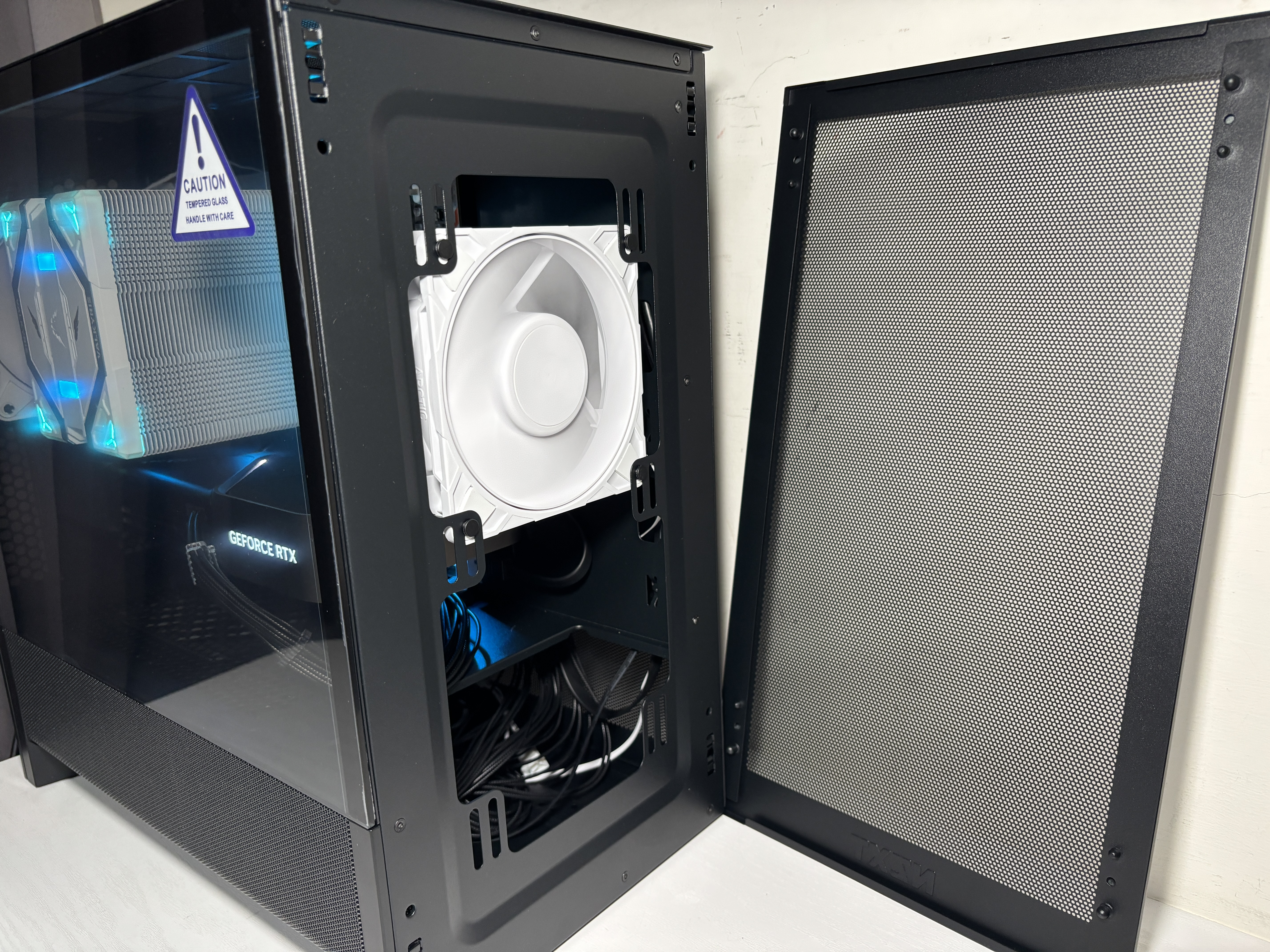

▲那麼如果此時在分艙平台上再加裝反向風扇的話,又會有多大的改善呢?加裝的位置我選在右側,避開與電源搶風的情況~
▲整體加裝了前二後一再加上反向風扇在分艙平台的情況下,噪音進一步來到了 47 分貝左右,儘管數值有所增加,但依舊不會到覺得吵的情況

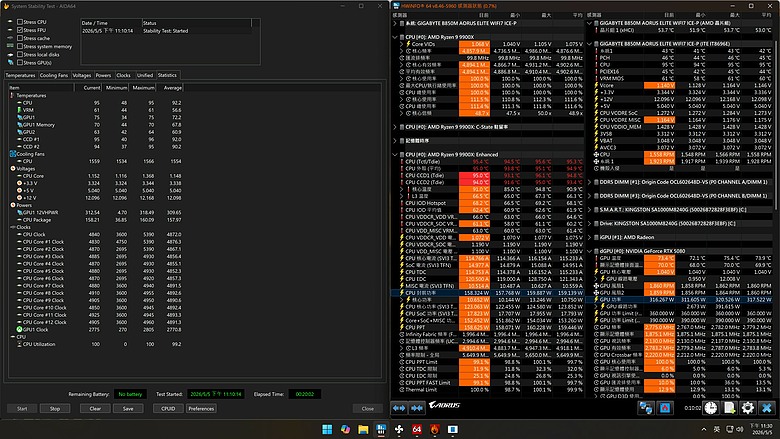

▲這四個 P12 Pro 系列風扇我都將轉速控制在相對安靜的 2000 RPM 左右,顯卡的風扇也是一直都固定在 60%;CPU 溫度從 94.5 下降到 91 ℃,VRM MOS 更穩定控制在 57 ℃,顯卡核心下降了 1.3 ℃,顯存溫度也降了 2 ℃,整體降溫非常有感!
