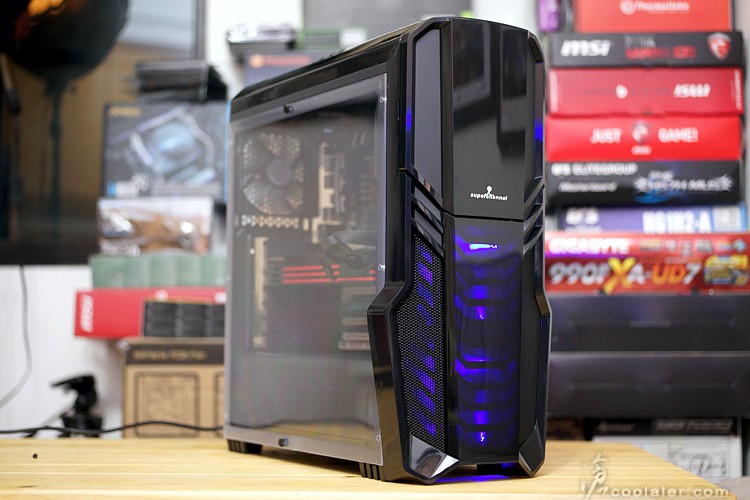

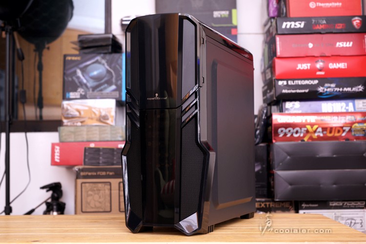

視博通未來戰士,標準的Middle-Tower規格,適合ATX或以下尺寸主機板。
另一側是機箱的分解圖,對於支援度與安裝位置可以一目了然。
側邊有詳細的規格列表,支援1個5.25吋、2個3.5吋、2個2.5吋、7個介面卡槽、
支援16.1公分CPU散熱器、38公分顯卡等。
未來戰士整體為黑色,頂部與面板有大量的塑膠鏡面材質,

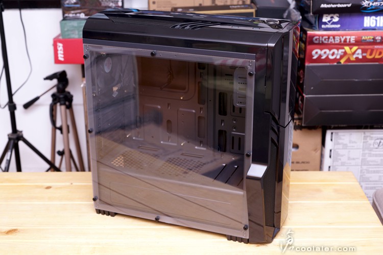

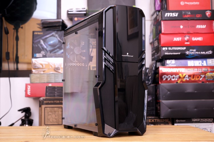

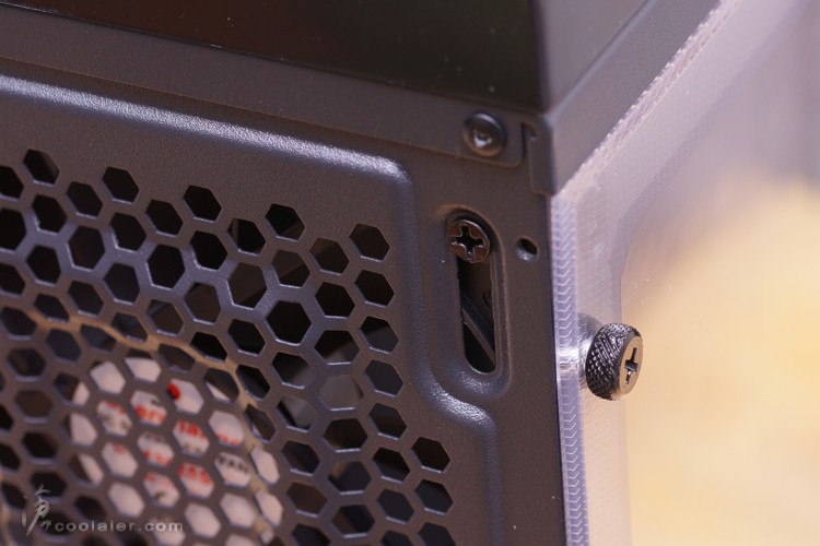

另外可以看到左側的側板居然是直接採用一塊大大的透側(壓克力材質),
並沒有金屬框,相當特別,不過開蓋就有點麻煩,有8個手轉螺絲。

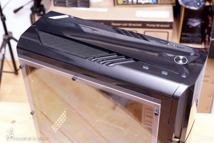

頂部的採大面積鏡面設計,後側兩邊則是有通風網孔。

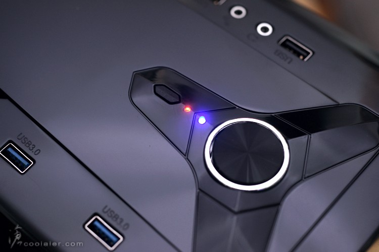

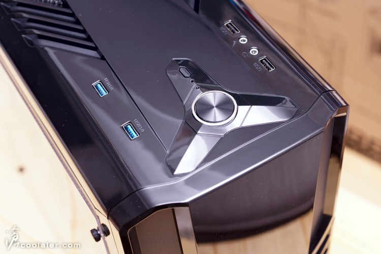

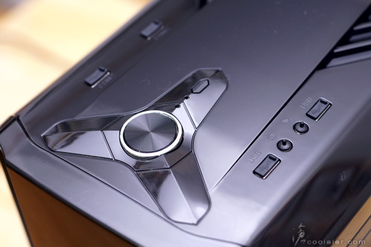

IO的部分在頂部前側,有2個USB3.0、2個USB2.0、耳麥孔、reset、電源鍵。
頂部IO埠若未使用可以套上橡膠防塵塞蓋配件。

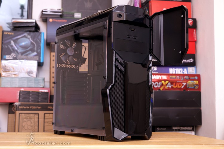

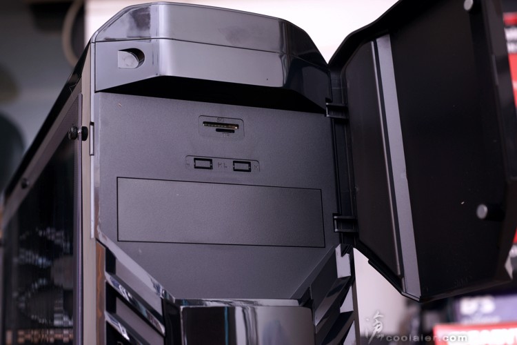

上半則是門片設計,左側開啟。
裡面支援1個5.25吋裝置,5.25上方則是有一個SD/TF讀卡機。

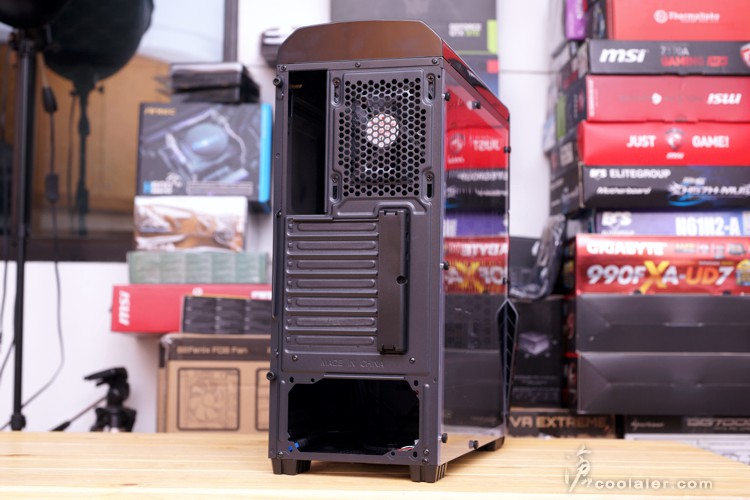

後側。
左側板是正面採手轉螺絲固定(8顆)。

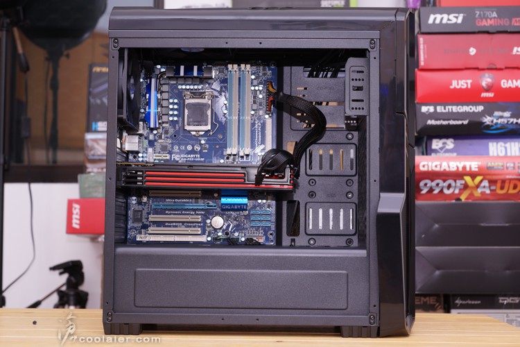

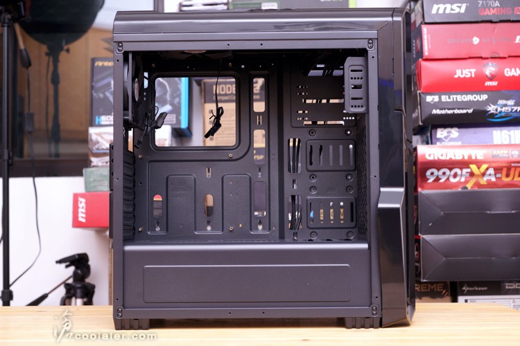

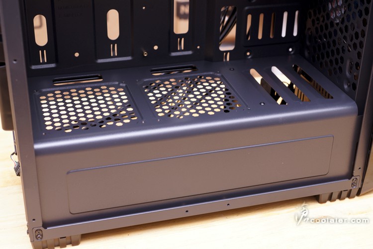

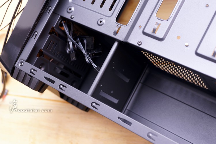

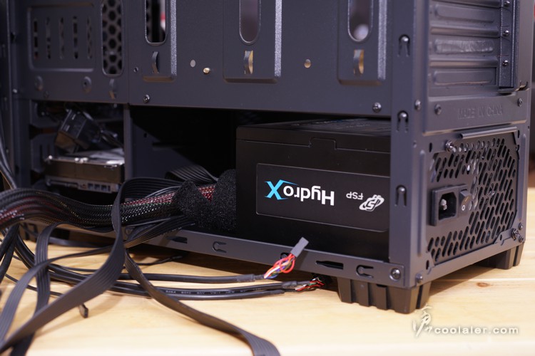

內部整體黑化,下方電源的部分有熱源分區的遮罩設計,
3.5吋硬碟與電源從另外一側安裝。

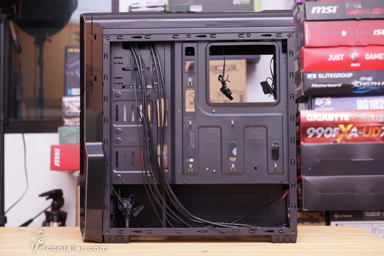

另一側的走線空間其實不多,不過側蓋的立體設計是有意義的。
線材可以靠在左側比較多空間。

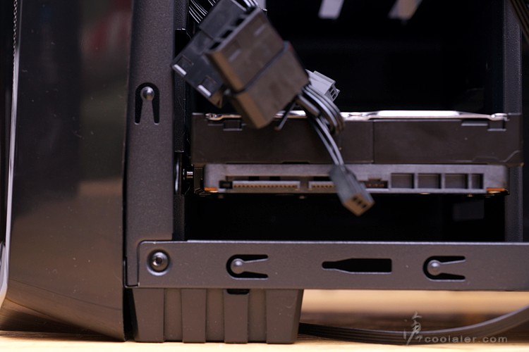

2.5吋的部分是安裝在背面位置,支援兩顆硬碟。
電源側邊可以安裝兩顆3.5吋硬碟。

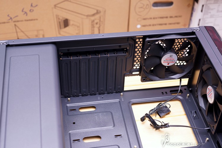

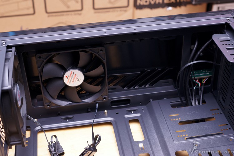

頂部預裝1顆12公分風扇,右邊可以再擴充一顆12公分。
後側也是預裝1顆12公分風扇。另外擴充卡槽為7個,檔板可重複使用。
電源遮罩的頂部有一些通風開孔,好像也可以支援風扇,
官方並未提及,但這部分開孔似乎就失去熱源區隔的意義?

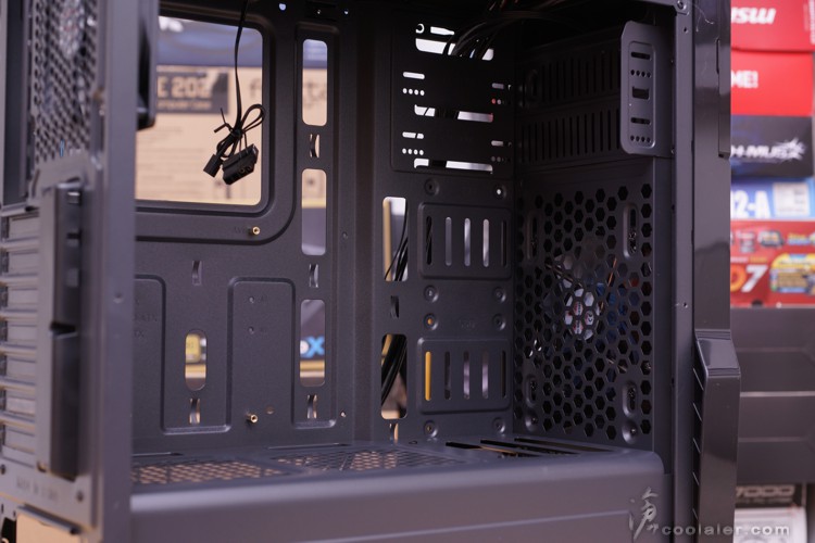

面板內側除了上方支援1個5.25吋裝置,下方是不支援任何裝置,
可以給顯卡有更多的空間,前面的風扇也能直接對應顯卡散熱。

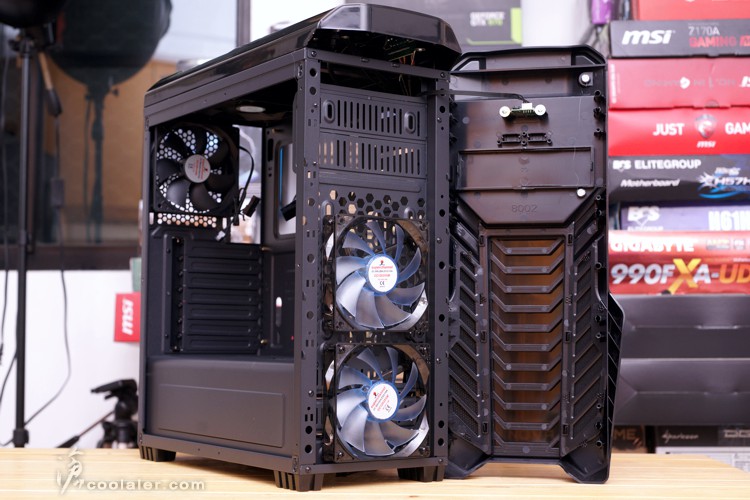

面板拆卸與一般機殼相同,從底部往外拉出。
頂部的讀卡機有連接線材,拆的時候要留意。
面板內側有預裝2顆12公分風扇,有藍色燈效。

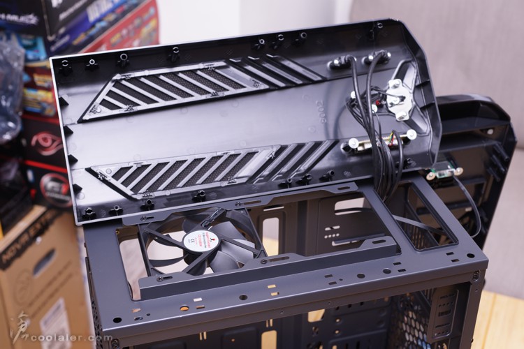

頂部也可以拆,方式與面板相同。

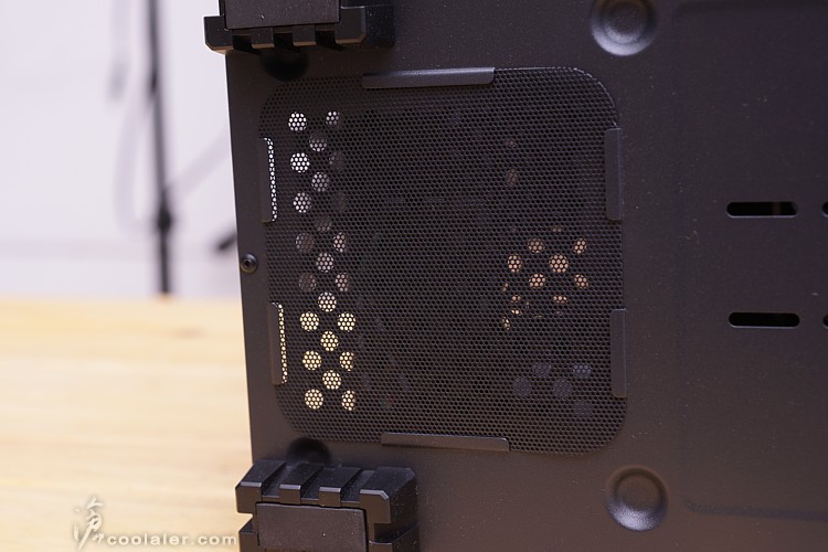

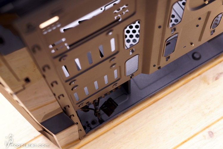

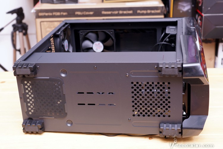

底部,對應電源的位置有陽春型的濾網,另外右側邊對應硬碟位置有通風孔。
雖然陽春,但聊勝於無。

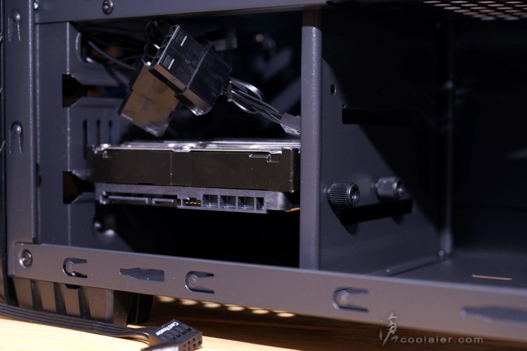

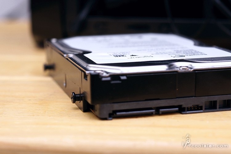

3.5吋安裝方式較為特殊一點,左側邊需要使用滑軌螺絲。
裝好之後就可以放入支架。
右側邊則是使用手轉螺絲來固定。
電源

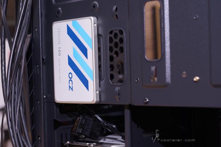

2.5吋安裝也是在背側,雖說孔位不分正反,但這一側才有突起墊高,線材比較不會卡到底板。

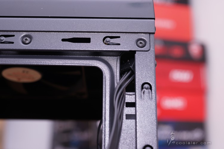

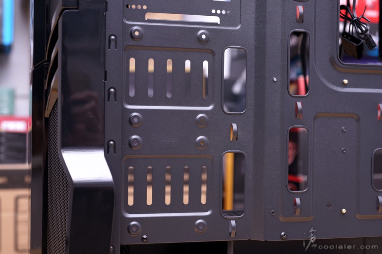

CPU 8pin有走線孔,但這孔不大,一般8pin可能過不了,4+4pin比較容易。

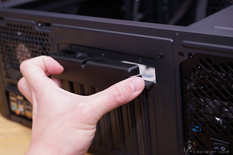

擴充卡槽上方有一塊塑膠防塵檔片,從外側拆下,兩側按壓即可。

左側看起來很空,其實SSD應該要設計裝在這一側,畢竟是全透側板,有SSD點綴一下是相當不錯的。
走背線得注意一下CPU 8pin,先穿過再安裝主機板,不然會穿不過。

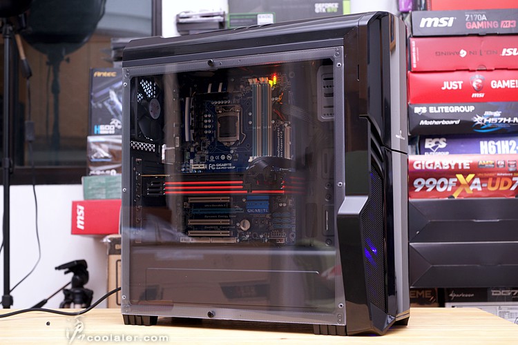

全透側看起來就是舒服。
