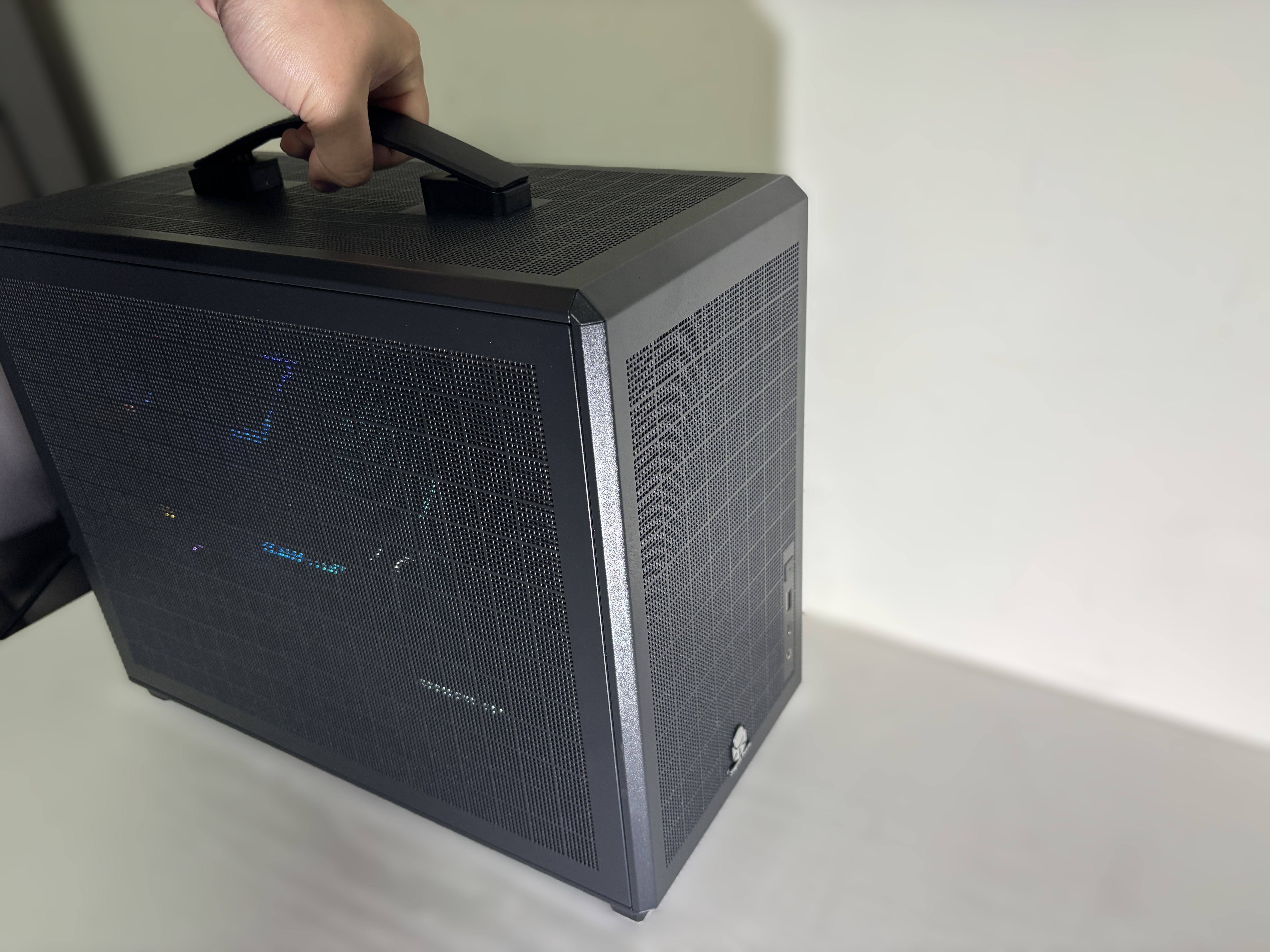

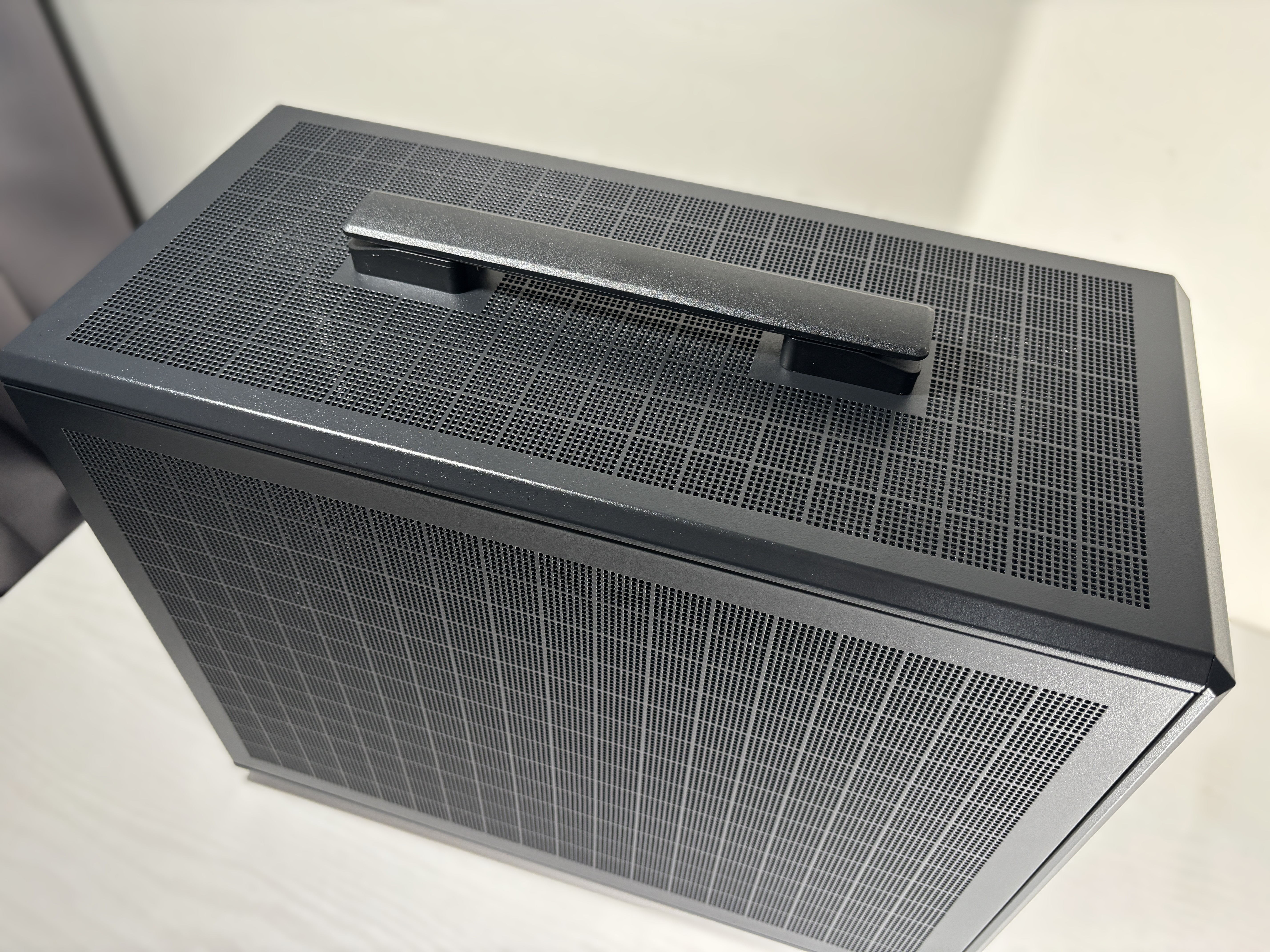

▲這咖 SA185 的最大特色就在於機殼上蓋設計了一個提把,而且並不是一般隨便加個提把上去而已,內側採用舒適的軟矽膠材質,相當親膚,很符合人體工學,在較長時間的握持上比較不那麼痛苦

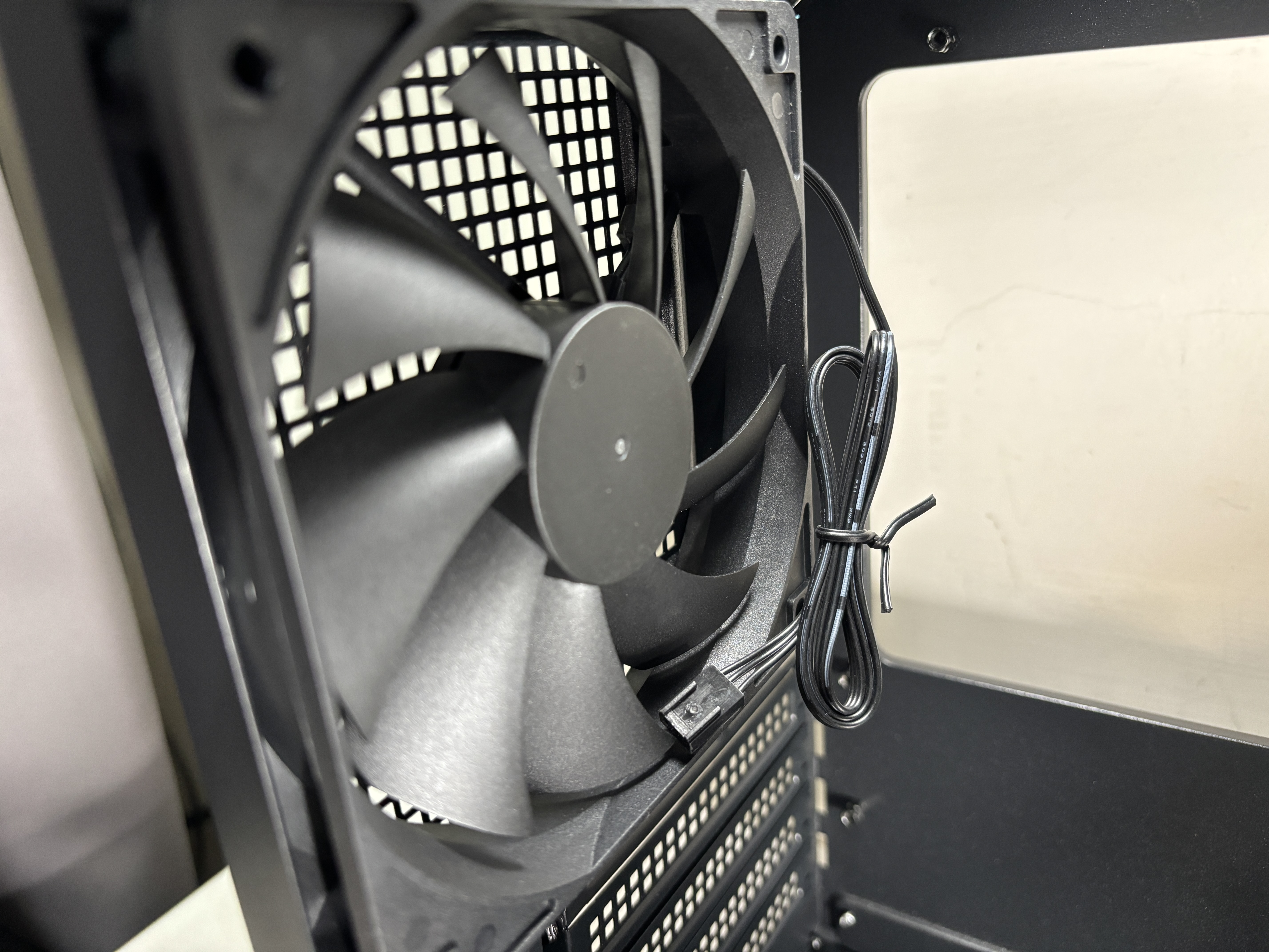

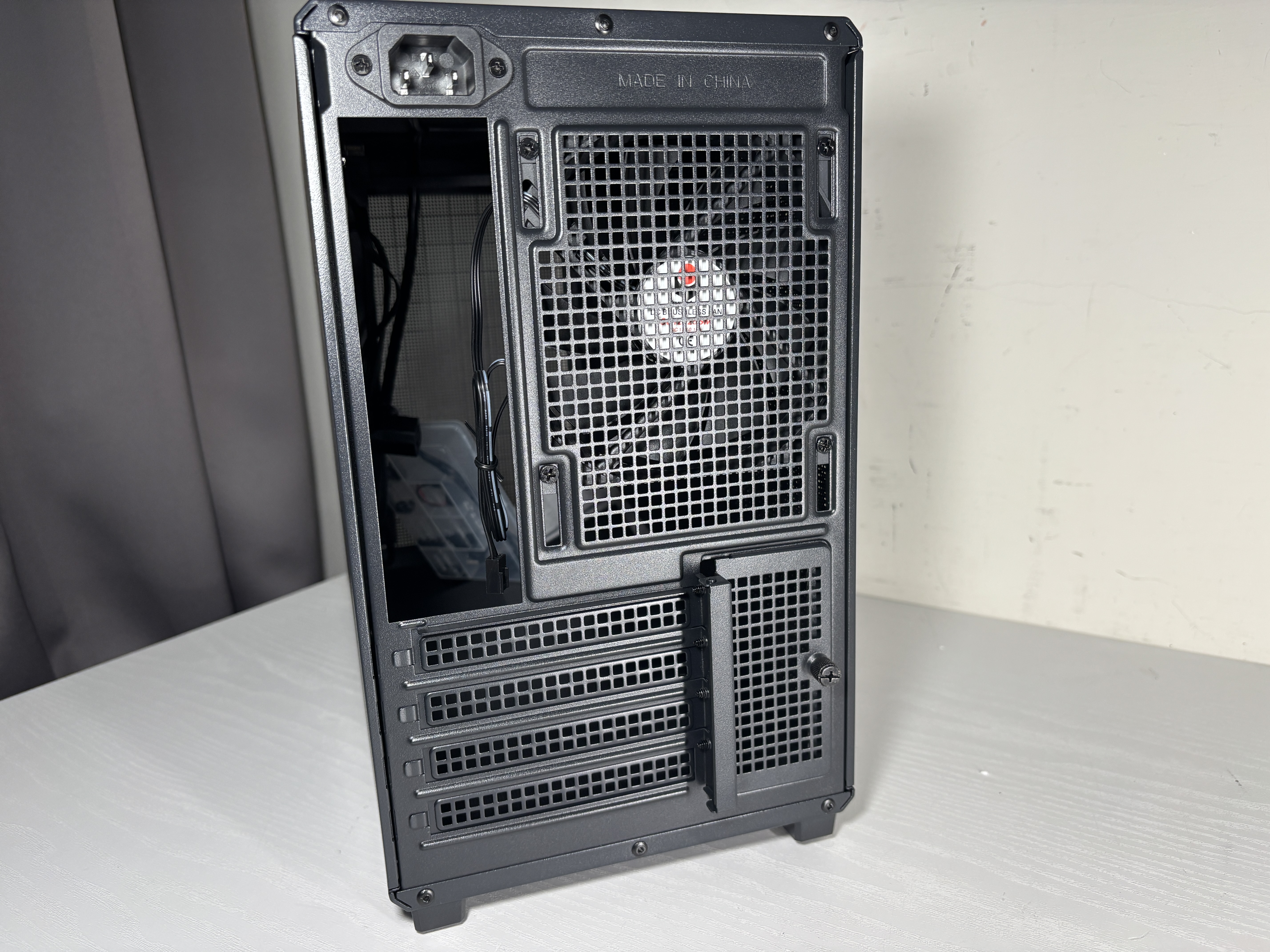

▲後方預裝了一個 12 公分風扇,可以上下微調,電源延長線接口設置在主機板上方,四個 PCIe 槽位皆是重複式的擋板

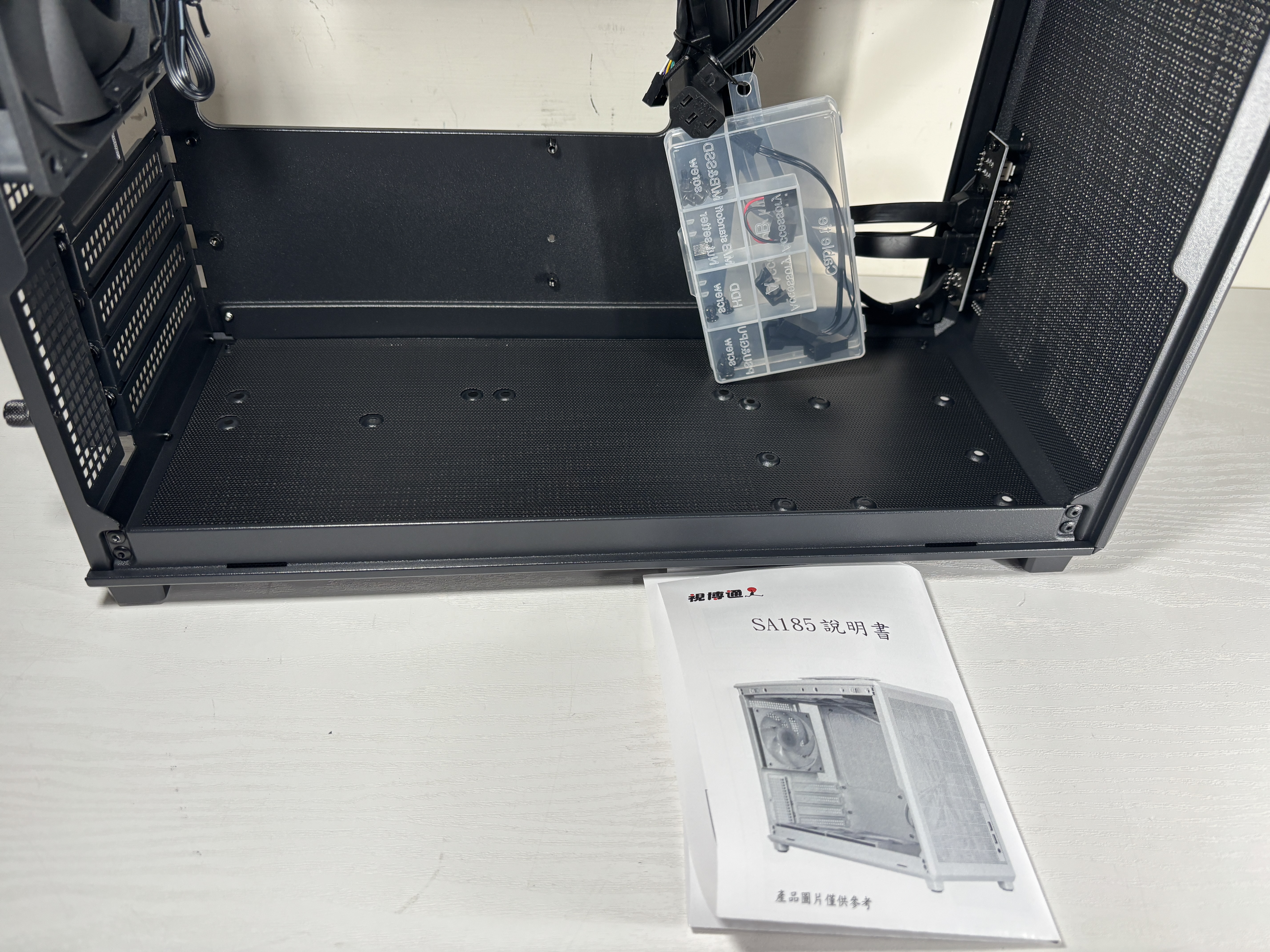

▲內部附贈了一張簡易的安裝說明書,甚至還有螺絲分類盒,以這個價位來說簡直太佛了!

▲沒錯!比較可惜的是後方附贈的風扇是較為老式的 3-Pin DC 無光風扇,不過就當作送的倒也無妨,有條件的話還是建議自行更換掉!
▲背後幾乎可以說是完全沒有整線空間,所有的線材都得塞在前面板下方的位置,不支援背插式主機板相信是為了成本考量,否則挖孔後就必須得加厚板材來維持強度!
▲電源延長線的規格是 10A,要來裝千瓦級別的電源也沒問題,對於會選擇這個級距的主機來說不用擔心~

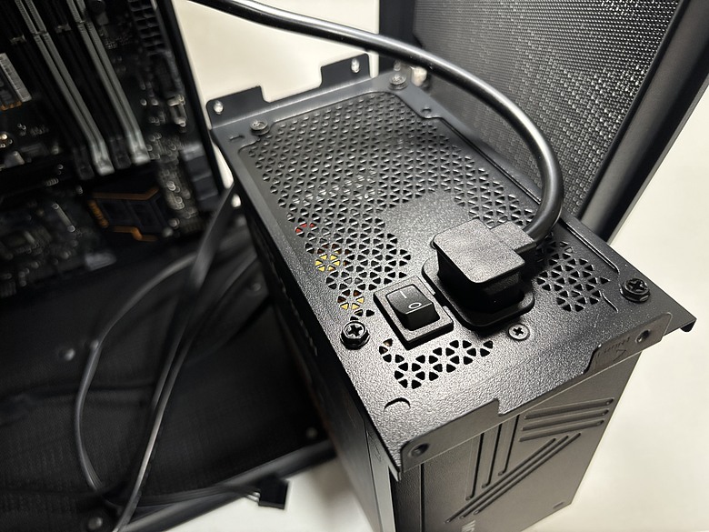

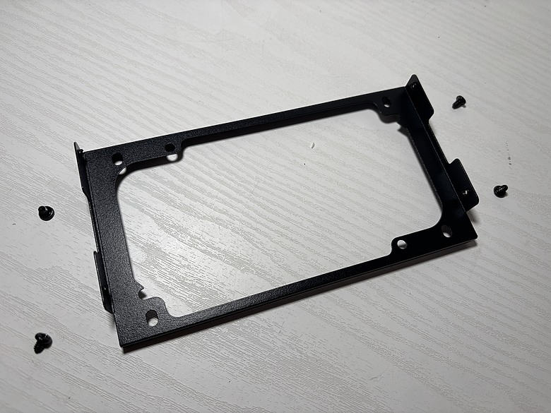

▲電源安裝支架可透過卸下左右兩側的固定螺絲來拆除,主要支援 ATX 電源,SFX 系列可以透過電源附件裡的轉接板來安裝,電源安裝位支援正反向,電源風扇朝向外最好,但朝內也可以,可以依據延長線接口的順暢度來做決定~
▲在電源支架上面可以看到 FRONT 的標示來判斷安裝方向

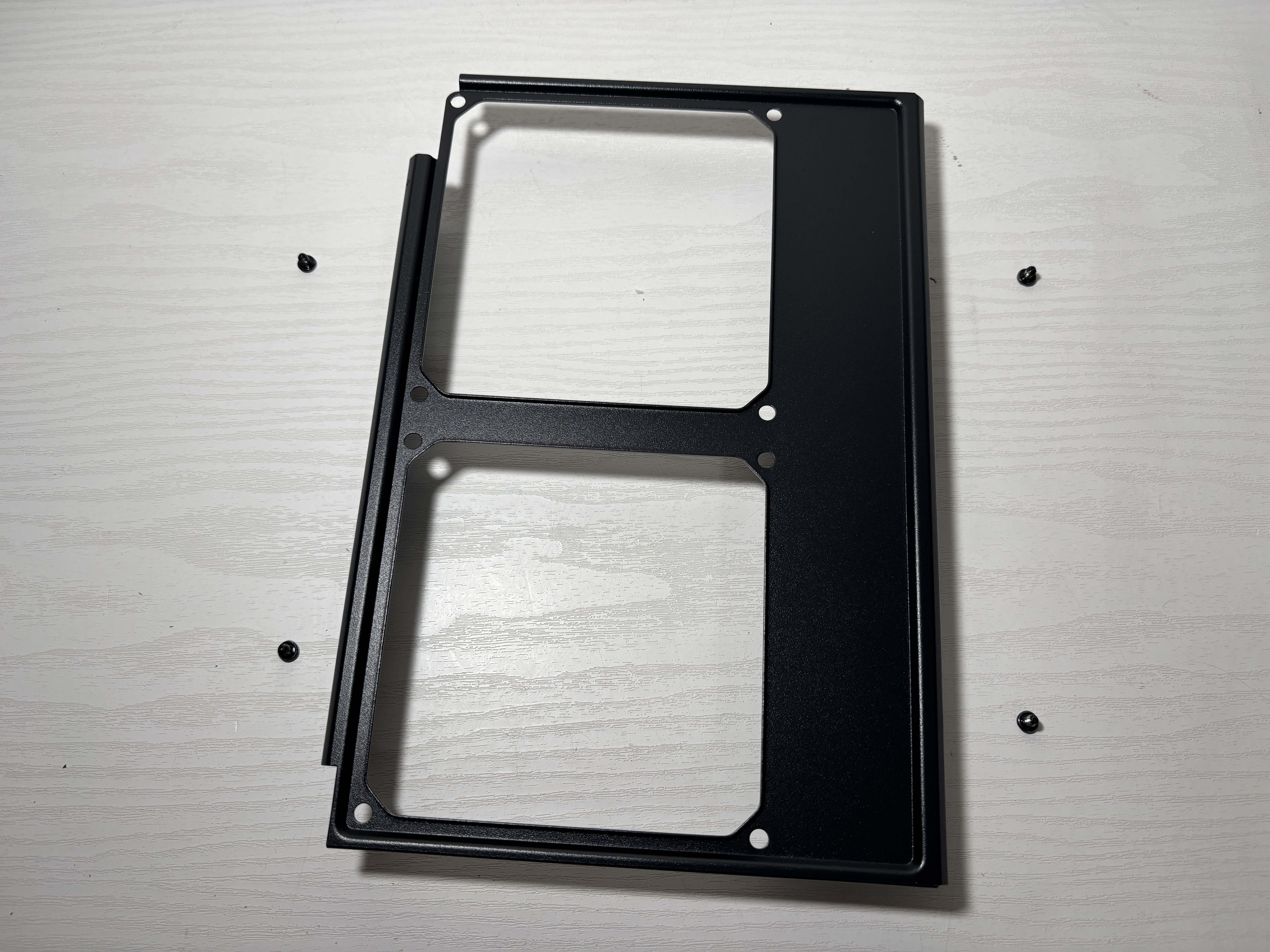

▲中後段的風扇支架也同樣是需要透過左右兩側的四個固定螺絲拆下,能夠安裝兩個 12 公分風扇,不能安裝水冷排!
▲頂部的位置也同樣有一層磁吸防塵濾網吸附在內側,不過提把的置中設計佔據了比較大的排風面積,算是為了在搬運上的重心置中所做的取捨~

▲由於頂蓋是封死的沒辦法打開,記得電源在安裝好後,要鎖上固定螺絲之前,要先把電源開關打開!不然按下開機鍵發現沒反應就很尷尬了,不要問我為什麼知道 (ㆆᴗㆆ)

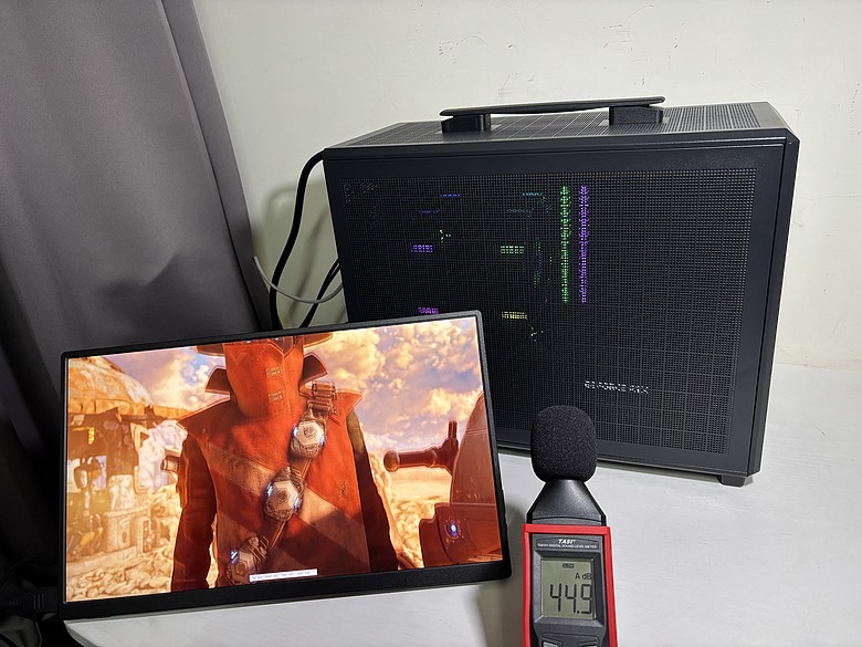

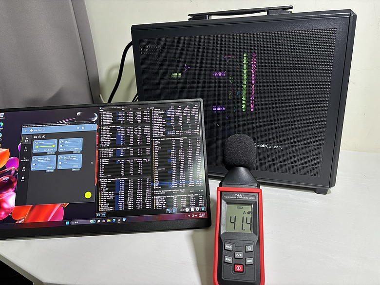

▲由於後方風扇是 3-Pin DC 控制模式,雖然主機板的接口通常都有辦法自動偵測,但還是建議進到 BIOS 裡面去調整成 DC 控制模式,但哪怕你不會調整也無所謂,後方的風扇轉速區間只有 800~1000 RPM,就算維持在滿速狀態下也都非常安靜
▲在實際上進行 3DMark Steel Nomad 的測試中,整體噪音約 45 分貝左右,這部分的噪音表現僅供參考,主要還是取決於你選擇了哪些零件~
▲顯卡的溫度平均約 78 度,用塔散來壓 8400F 顯得游刃有餘,僅有 64 度左右而已,看來就算沒有特別額外加裝風扇也完全夠用~

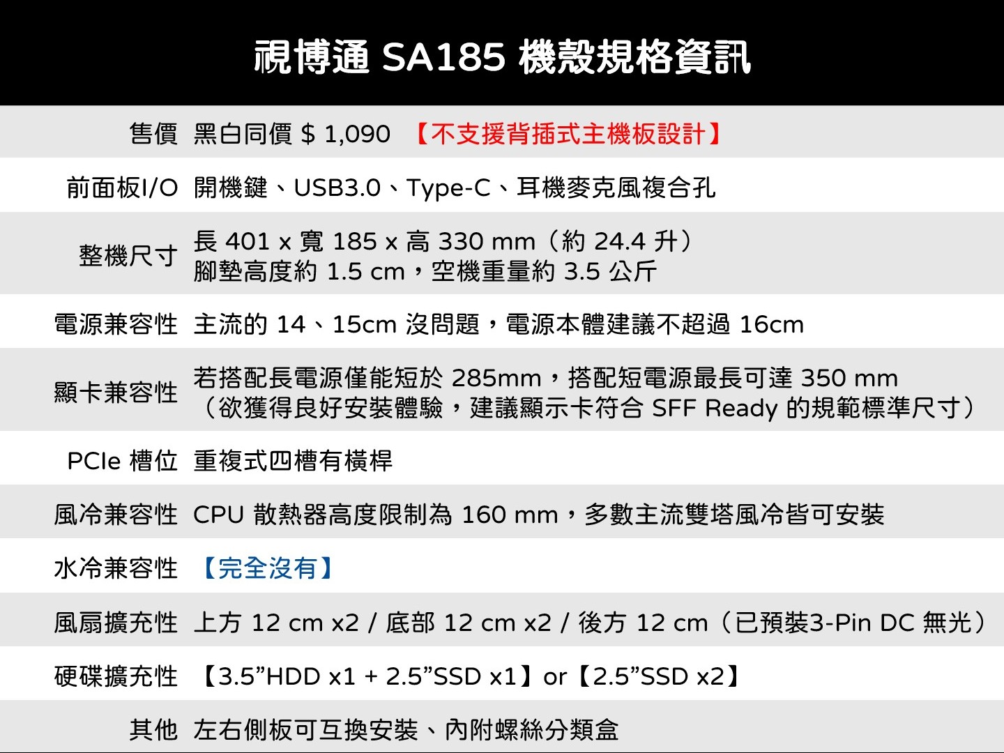

▲官網產品頁面上的安裝示意圖,是以主機板的 PCIe 插槽在第一條,但有些主機板是在第二條,這也會影響到電源與顯卡之間的安裝空間限制,這部分的相容性就大家稍微再注意一下!主要是長電源就要搭配短顯卡,短電源就能夠裝長顯卡,如果你不確定,那就以不超過 285mm 的顯卡為主~

▲老規矩,依照慣例,每次機殼的開箱,詩人都會再次整理出更加詳細的相關規格給大家參考,記得點讚收藏一下,回去慢慢看,希望對大家都能有所「收貨」!
