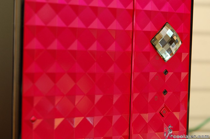

DIVA 名媛機的規格表。有香檳金、桃紅、星空黑三種面板可以選擇,電源按鈕採用大大顆的施華洛世奇水晶,內含一個160W的電源供應器。

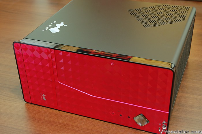

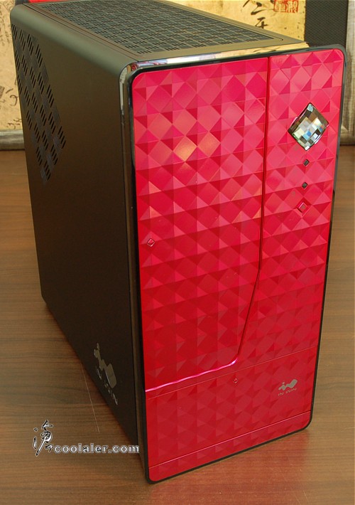

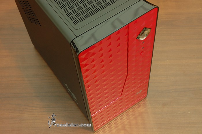

面板採用立體菱格設計,不同角度有閃亮亮的效果,搭配右側大顆的施華洛世奇水晶,看起來相當有奢華的風格。
在面板的四周為則是塑膠鏡面的材質,面板跟機殼體比起來比較突出一點,如果沒有使用腳墊很容易就把這個鏡面刮花。
直立時,開關、重置鍵及指示燈在面板的右上側。施華洛世奇的水晶按鈕真的蠻大一顆,如果重置鍵也用水晶代替應該更不錯才是。

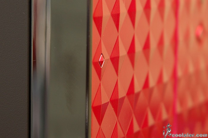

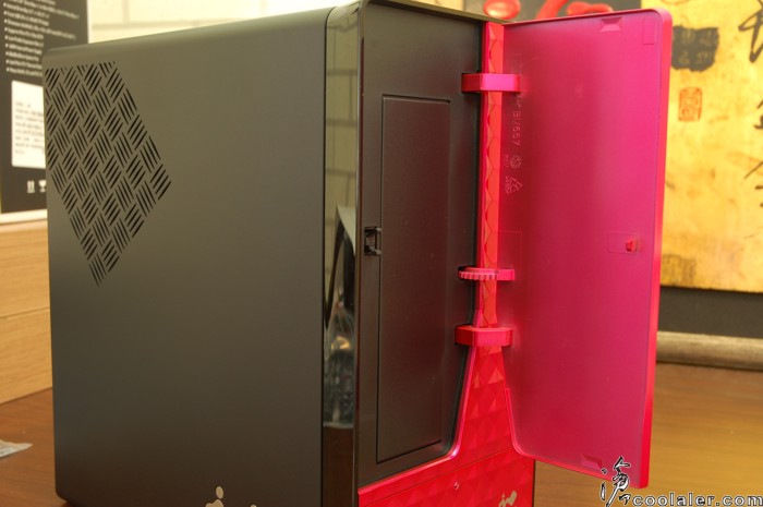

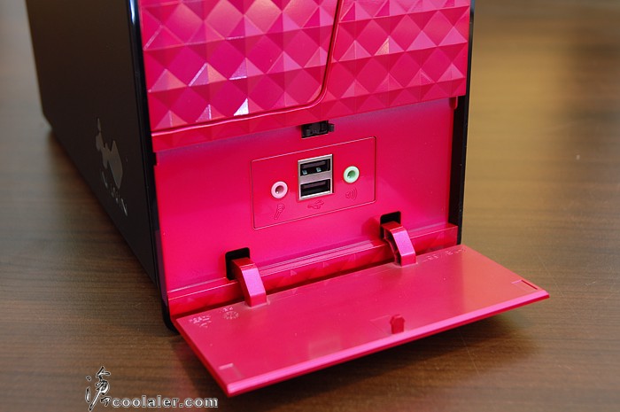

擴充槽及前置IO的部份示隱藏式的,卡榫的按壓位置是一個小菱形凸點。
按壓之後,面板會慢慢的自動掀開。
前置IO的部份有兩個USB及耳麥孔。

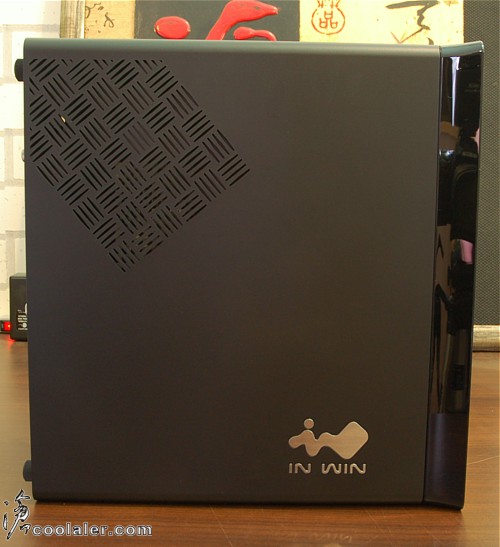

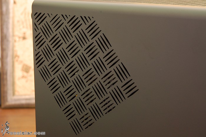

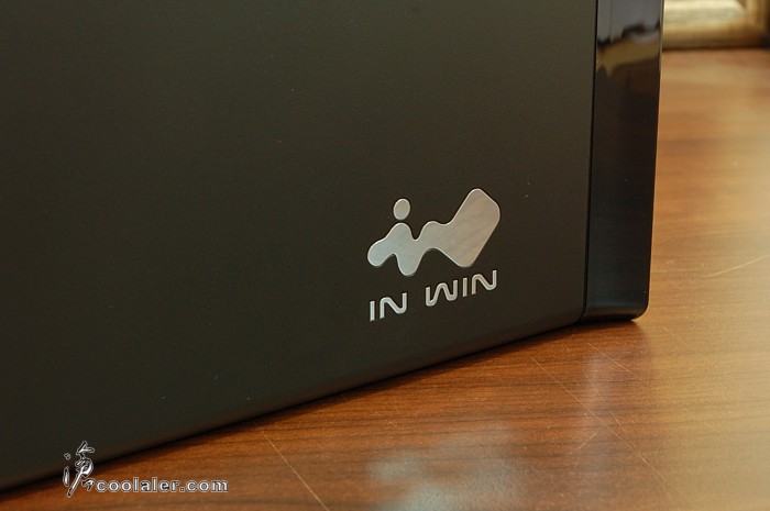

左邊側蓋,左上側的散熱孔是採用編織狀的造型,右下側則有一個鏡面的LOGO。
INWIN的鏡面LOGO。
左上側的散熱孔採用直橫交錯的造型,有點類似編織狀。

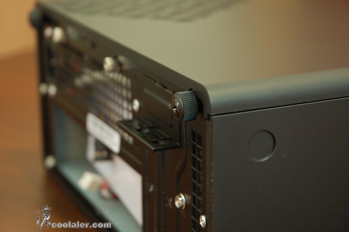

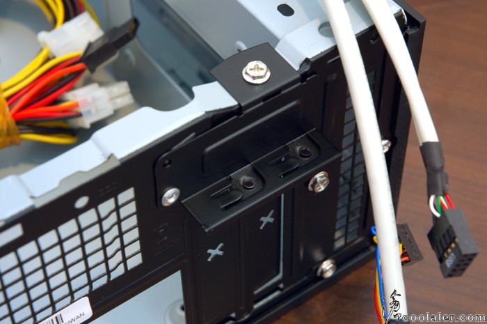

DIVA的後側,IO面板旁是及底下有大部分的簍空格狀開孔,方便散熱。電源接線是在上方的位置,電源供應器則是在前面板後的位置。

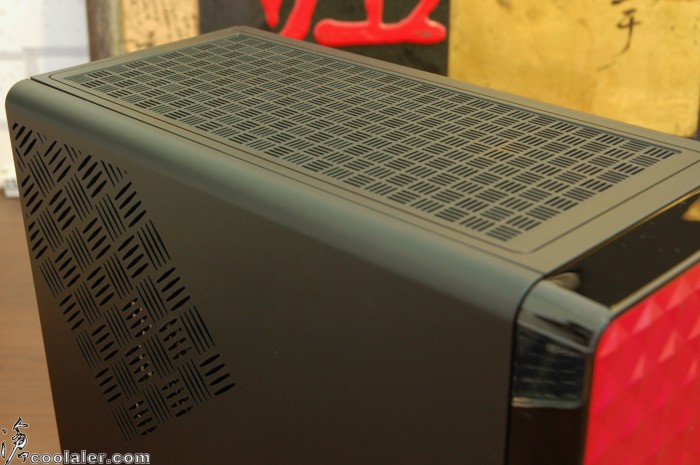

在機殼的頂部也有一大片直橫交錯的造型開孔。
機殼以塑膠外殼包覆鋼材,看起來比較不那麼生硬,四周也有圓弧修角,側板採用為手轉螺絲。

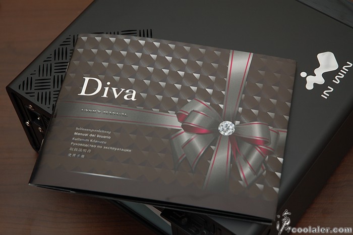

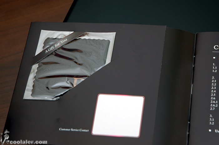

說明書也相當精緻。

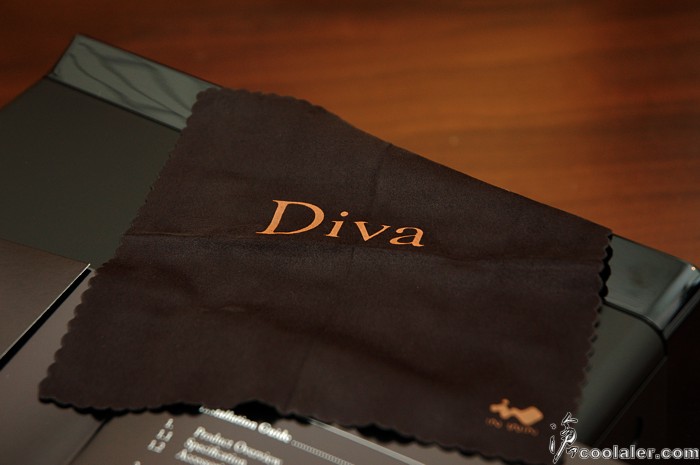

說明書的內頁有附上一個小禮物。
一張類似擦鏡片用的拭鏡布,可以用來擦拭鏡面的部份,時常確保機殼亮麗。

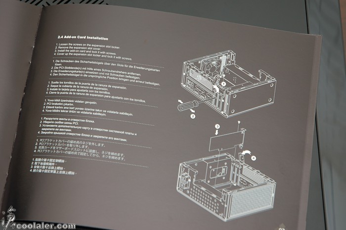

說明書的圖解內容相當的詳細。

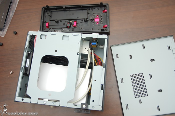

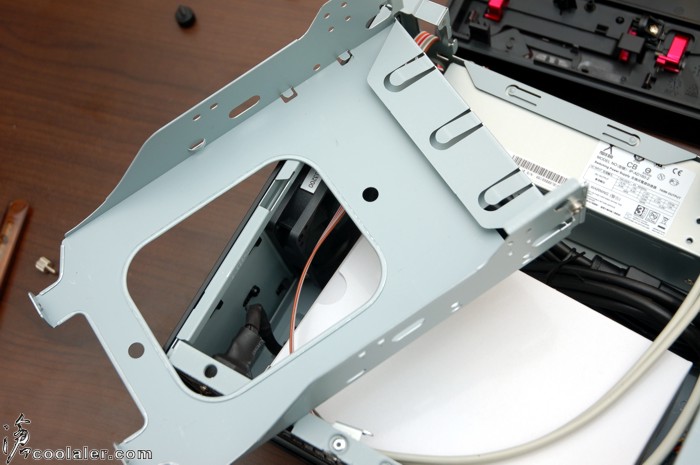

安裝主機板時要拆下前面板以及5.25吋的支撐架。

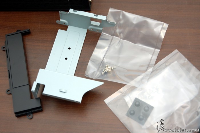

5.25吋的支撐架。
隨機有附一個轉Slim薄型光碟機的支撐架,如果選用薄型的光碟機還能夠騰出一個3.5吋的擴充槽,可以拿來安裝讀卡機。
轉Slim的安裝示意圖。

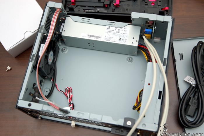

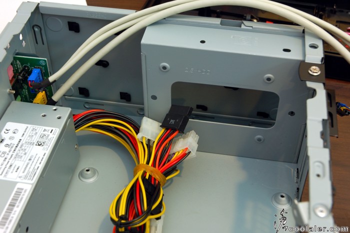

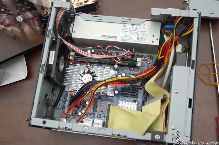

內部的空間配置還算不錯,電源供應器在前面板後方。

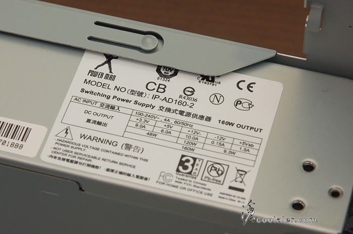

內附的電源供應器為160W,對於Mini-ITX的規格來說應該相當夠用了。電源供應器也有三年的保固期。
電源供應器有一顆小風扇加強散熱,另外在機殼頂部也有一顆8公分的散熱風扇。

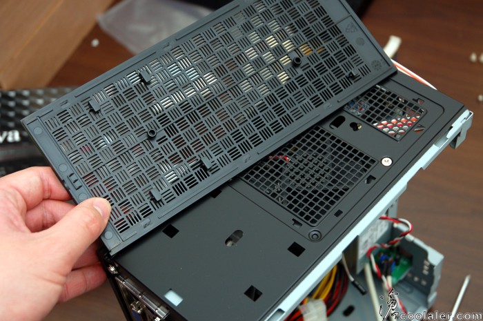

機殼的頂部是可以拆卸,方便清洗。

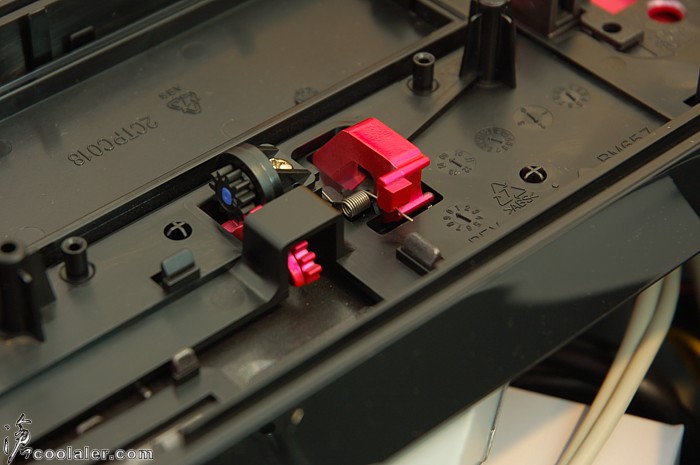

前面板按壓之後會緩緩開啟的秘密。

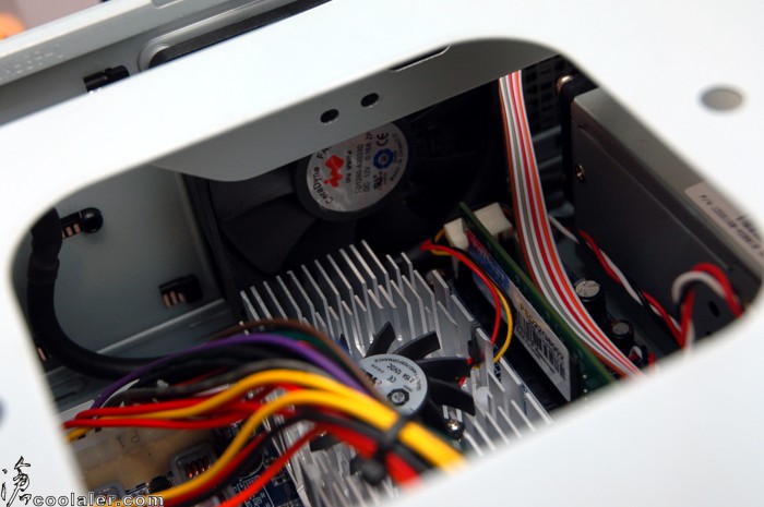

Mini-ITX的板子安裝之後空間還算良好。
因為DIVA整體厚度還不算薄,光碟機與處理器之間還有些空間,應該不用擔心會有過熱的問題。
