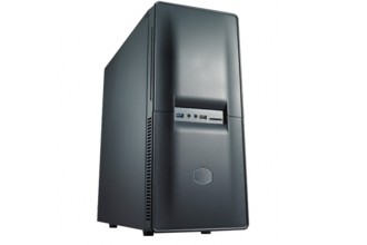

最近Cooler Master 暨 Silencio 550 之後又推出一款靜音取向的機殼,型號為「Silencio 450」。其實從型號不難分辨出,與550相比,這款450是屬於較為低一階的靜音機殼,目前官方的定價是台幣1790元,比起Silencio 550(2490元)有不算少的價差。雖然兩者都是靜音為主,當然這之中的細節還是有相當的差異。
Cooler Master Silencio 450 搭載12公分800RPM的靜音風扇,且門片是可以自行更換左開或右開。
這些功能及特色待會介紹。
Silencio 450 的規格表。
Cooler Master Silencio 450 外型是一整個黑。因為是靜音訴求,側板並沒有開風扇孔位或是透窗。
Silencio 450的面板四邊為鏡面邊框,中間則是霧面塑膠材質。這個面板造型似乎有不少網友不買帳,不過就小弟看來並沒有特別的感覺,仍屬大眾可接受的造型,但比起他哥哥Silencio 550的美鏡面當然就遜色不少。
機殼頂部也沒有任何的開孔,靜音訴求咩...
電源開關獨自的待在面板頂部。
與550一樣有一個門片,不過450的門片只有上半部。
門片的後面貼有一層隔音棉。5.25吋的部份有三個,外露3.5吋有一個。
重置鍵是設計在門片裡面,3.5吋的旁邊。另外擴充IO的部份在面板的中間處,有USB3.0、耳麥、USB2.0以及SD的讀卡機。
面板下方及左右兩側都有開孔,裡邊對應的是一顆12公分的低轉風扇。
機殼的後部,上方有預留兩個水冷孔。
