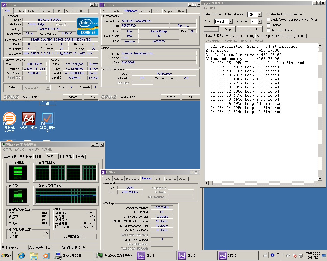

第一步當然是先上我那顆2600K 看能不能挑戰到5.2G
調半天...根本沒啥感覺><
後來想說..好吧....那試看看這顆已經N天沒開過機的2500K好了~
3分鐘後..站上某大老就被我吵醒了..哈~
5G直開啦~ ;face0;

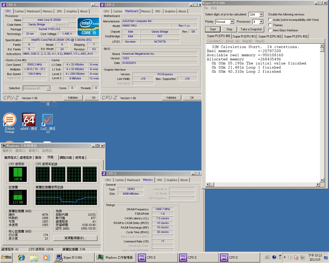

先看看BIOS選項

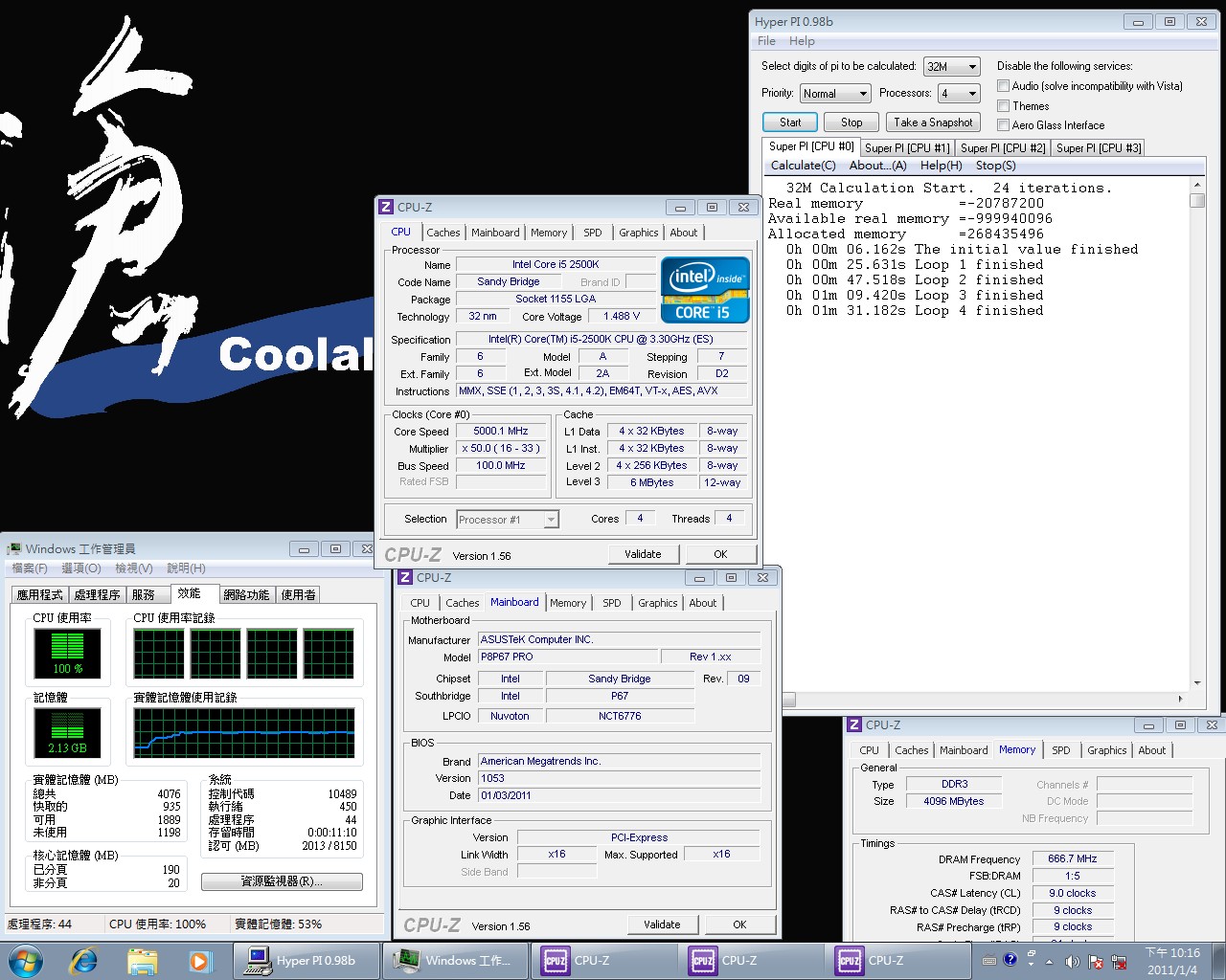

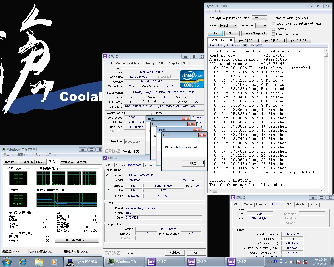

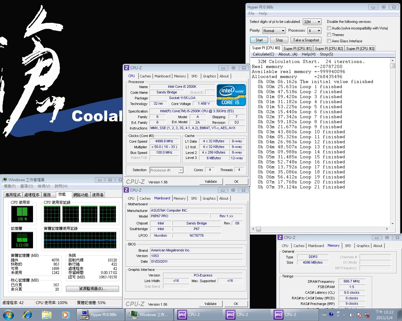

直接上5G HYPER PI 4匹馬直接開跑
(本來還以為我是第一手拿到BIOS的..所以加上滄者桌布..沒想到C大比我還早拿到 ;rr; )
輕鬆完跑..奇摩子一整個爽阿!

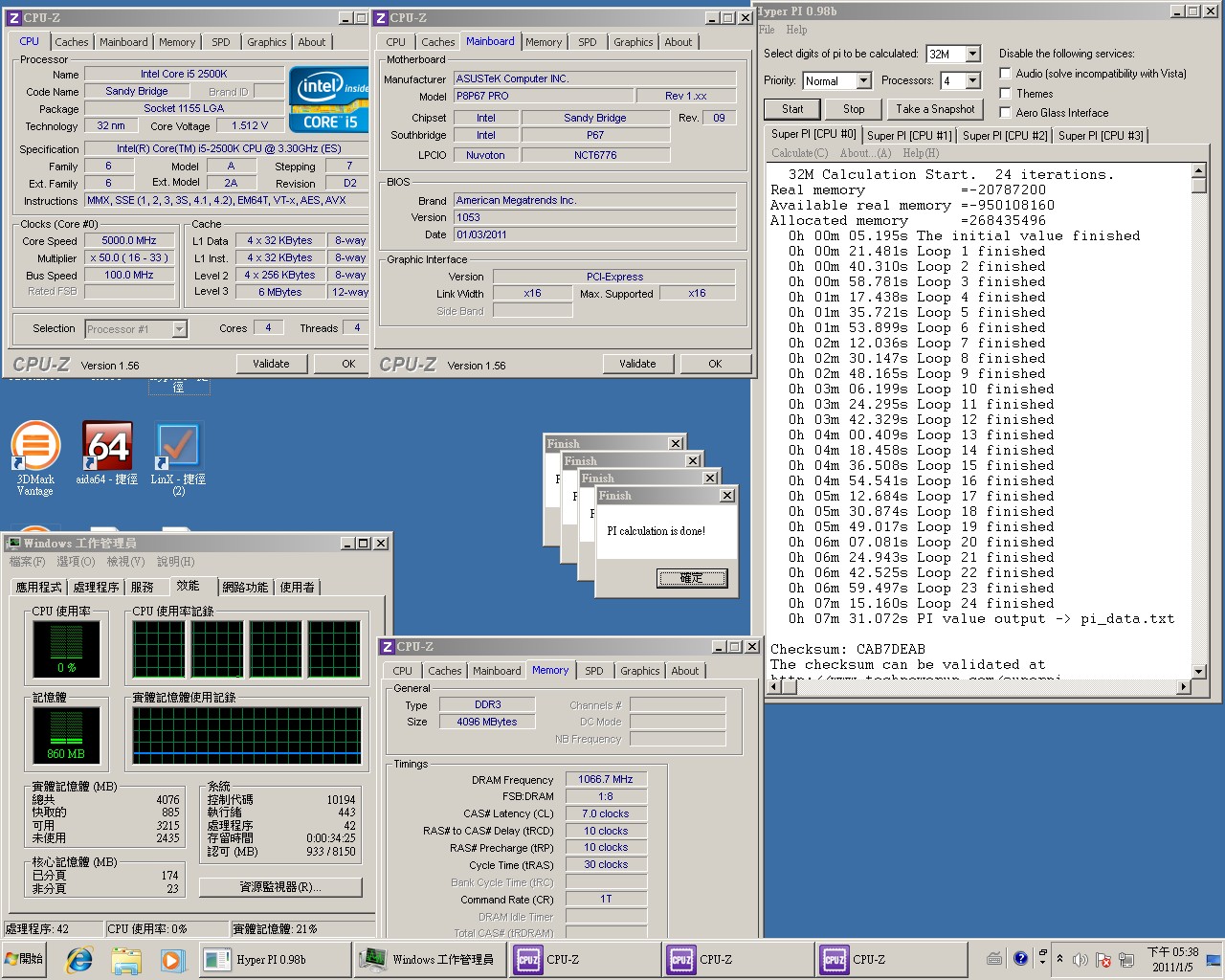

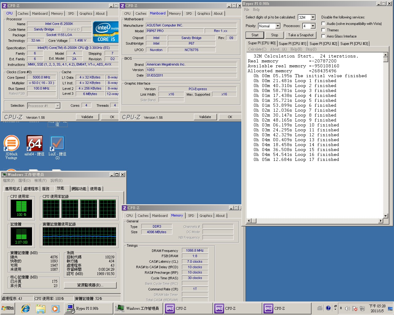

再來當然是試著把記憶體參數拉緊時脈拉高!!
DDR3-2133 CL7-10-10
暈....跑半天跑不過..不會吧..玩沒兩下就縮肛了喔
降回DDR3-1333 又可以 Q.Q
所以加點CPU電壓 ~
終於順利完跑 ;em03;
4匹馬達陣~

先看看BIOS選項
輕鬆完跑..奇摩子一整個爽阿!
DDR3-2133 CL7-10-10
降回DDR3-1333 又可以 Q.Q
所以加點CPU電壓 ~
終於順利完跑 ;em03;
4匹馬達陣~
