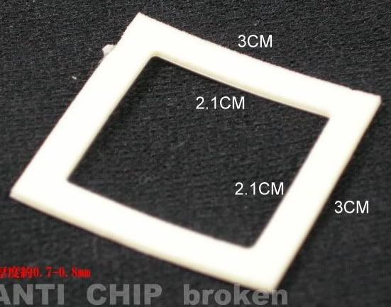

=TOP= 榮譽會員 已加入 6/20/06 訊息 2,304 互動分數 1 點數 36 年齡 46 9/10/08 #4 可以通用,記得加上晶片DIE防壓貼紙...;face0; 幫白大打廣告一下,圖片來自"小白生活工場"...;em03;
