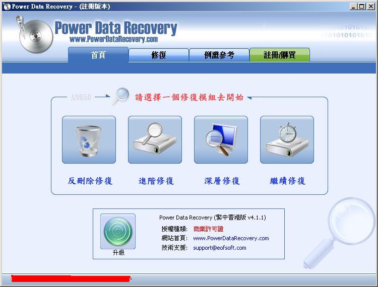

執行畫面...夠簡單吧.沒中文化 看這個對映一下.相信是難不倒大家的!
點選反刪除修復

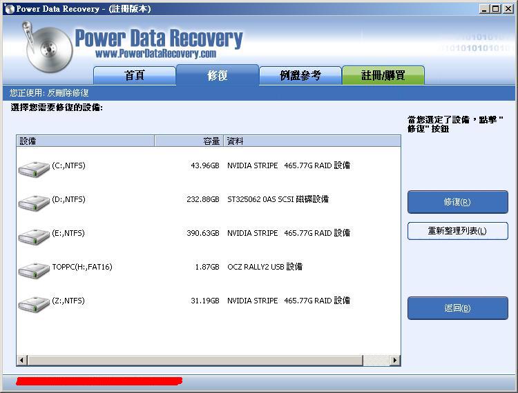

點選你要救的分割區!

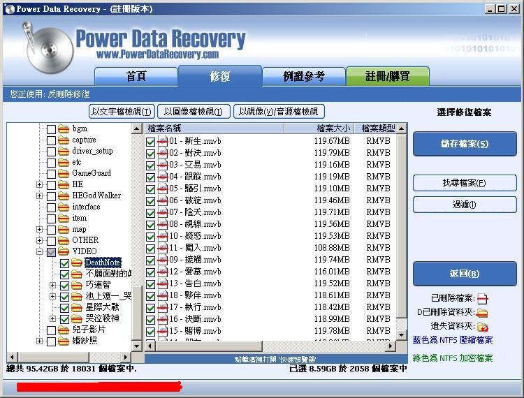

選完後依磁碟速度及檔案多寡會有時間上的不同.像我的硬碟只花了30秒左右

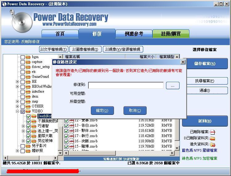

就會跑出左邊樹狀目錄出來..再將你要救回的資料打勾...再點選儲存檔案
再來會跳出一個畫面.需指定一個已存在的目錄(他不會自己建.所以你要先找個空分割區或硬
碟..並建立你要將救回來的檔案存放目錄)

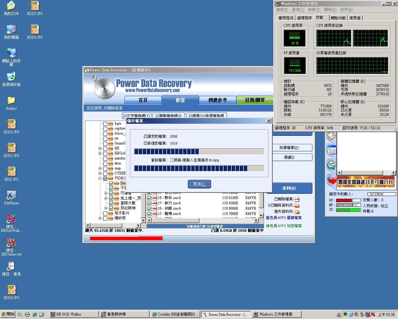

開始拼老命的跑..CPU使用率平均約2x% 最高也才3x(我還故意先掛外掛跟網路遊戲喔)
一邊救就可以一邊開啟存放目錄內的資料了...這時候已經可以開始看我的星際大戰了 ;oplc;
