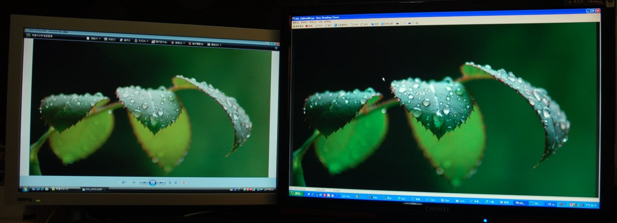

以下為數位相機實際拍攝跟畫面擷圖做比較
1080p影片播放擷圖
擷圖
數位相機拍攝
擷圖
數位相機拍攝
擷圖
數位相機拍攝
高清照片
原圖
數位相機拍攝
原圖
數位相機拍攝
原圖
數位相機拍攝
老實說用數位相機因成像、感光等些許因素,實拍也沒法百分之百表現出實際看到的感覺,不過正如照片所示,奇美22GH所顯示出來的顏色較為豔麗。

個人覺得原圖比較好看說,下面拍的部分感覺顏色有點失真而且黑色部分太暗損失細節

賽車那張的比較
不知是數位相機還是螢幕的色偏
下圖的很明顯偏藍色
雖然比較鮮豔但肉眼所看的似乎比較像上圖
而左上方山上的電塔也不見了
不知S大肉眼會不會這樣?
