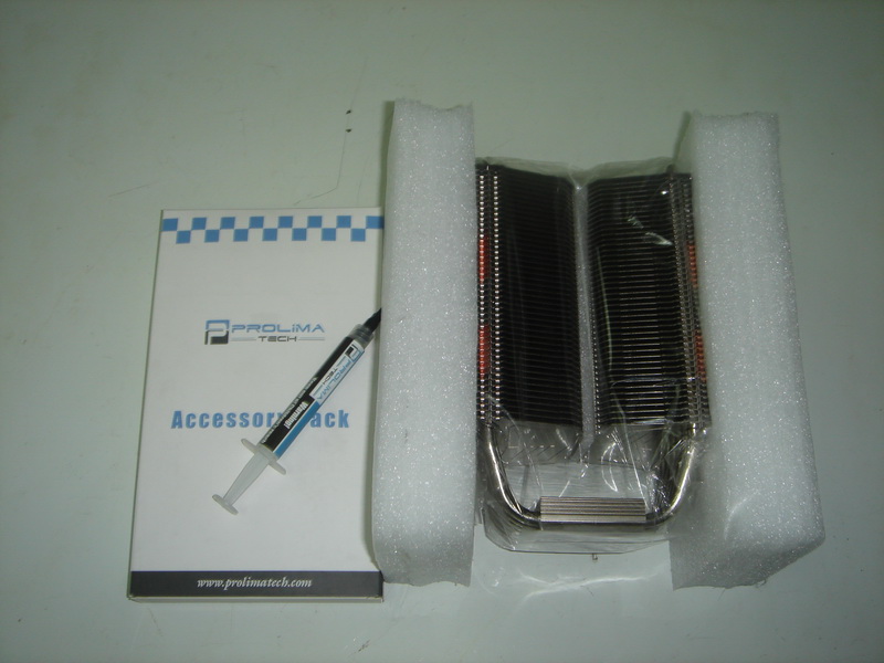

原廠彩盒
散熱器本體及散熱膏 以及配件包

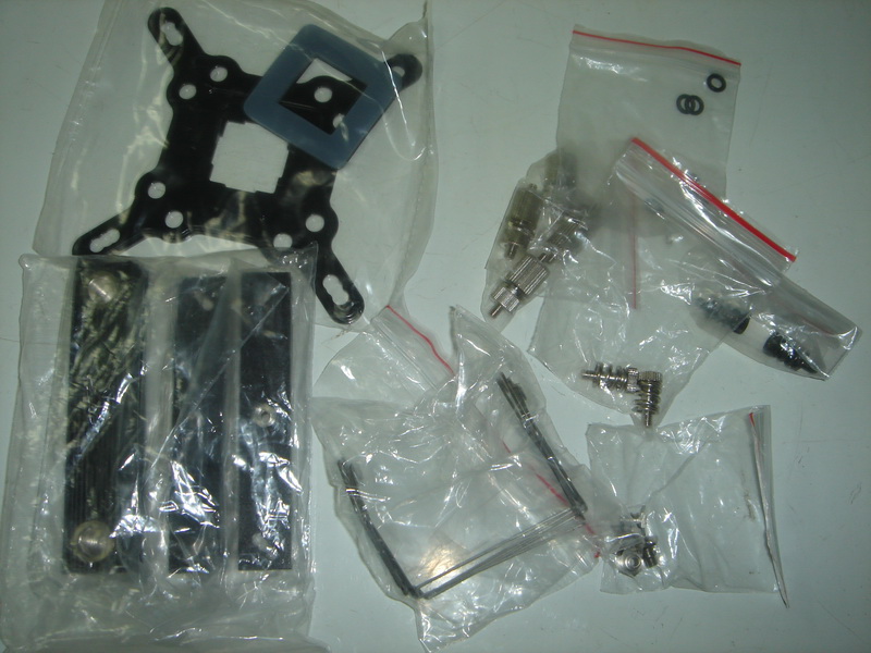

基本配件為INTEL 三大平臺扣具(AMD需選購)
(應該算四大平臺.因為1156跟1155((P67))基本上是共用的

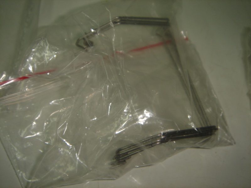

12/14公分兩用風扇固定勾

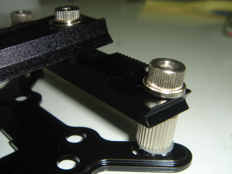

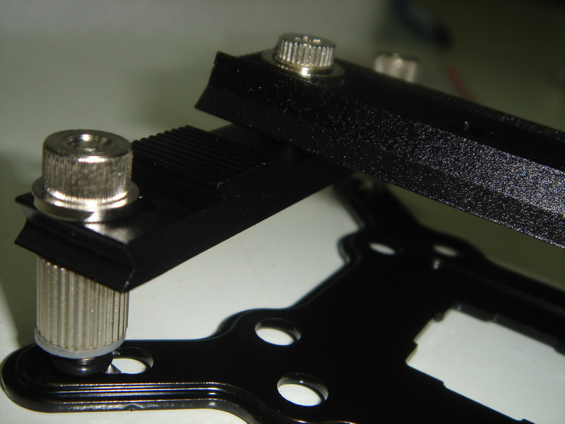

先來看看黑色橡皮圈的功用
主要是固定螺帽以及防止背板短路到主機板使用
這組扣具比較特別的是這組螺絲...上面還有警告字樣
主要是因為磅數較高(聽說是75磅)(INTEL原廠規範則是60磅)
我想主要是針對某些暴力級扣具所推出的破解方法
簡單的說..磅數在主機板底座能承受的範圍內越高..傳導的效果越好
可是在INTEL原廠規範的60磅之內.基本上是不會有問題的.但是超出60磅以後
就要看主機板上片的底座了!輕微點..就是掉RAM (插三根只抓到兩根RAM的容量)
嚴重點....貼紙上是說可能會損害CPU啦..不過見仁見智嚕 ^^
扣具的正確安裝方法
另一個角度
這個類似矽膠的軟墊是775平臺專用的喔!! 在1155/1156及1366上面
千萬不要墊上去嘿 ;face0;

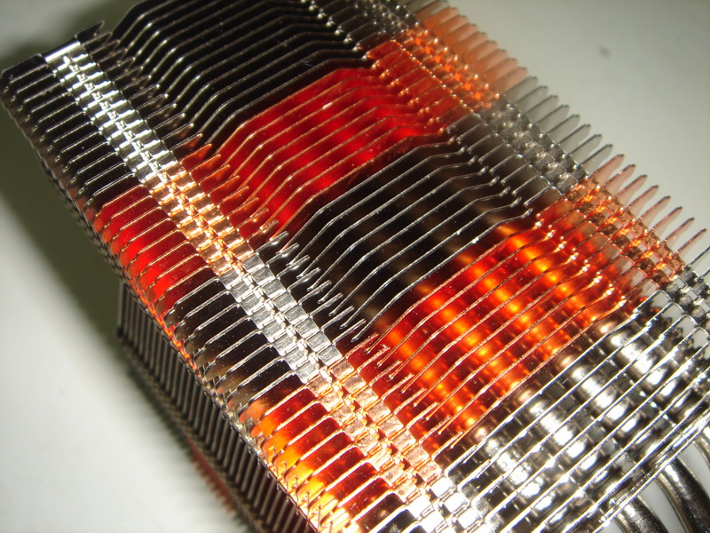

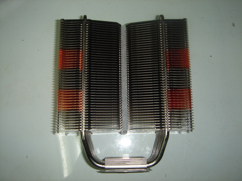

散熱器本體!!
鰭片部份採用銅搭配鋁讓重量及散熱效果盡量取其平衡

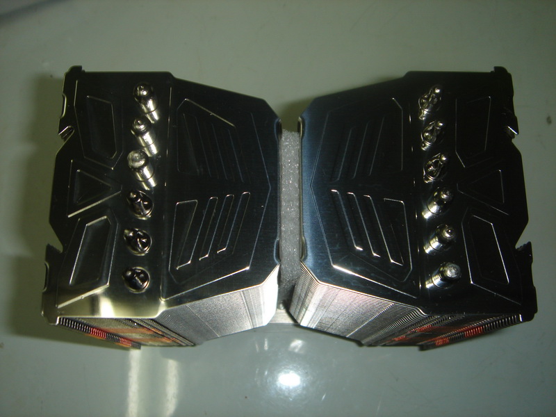

上方變型金鋼造型(真的很像咩)

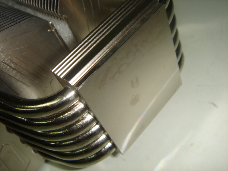

底部特寫!!

看到那個變形金剛的上座
突然眼睛為之一亮
