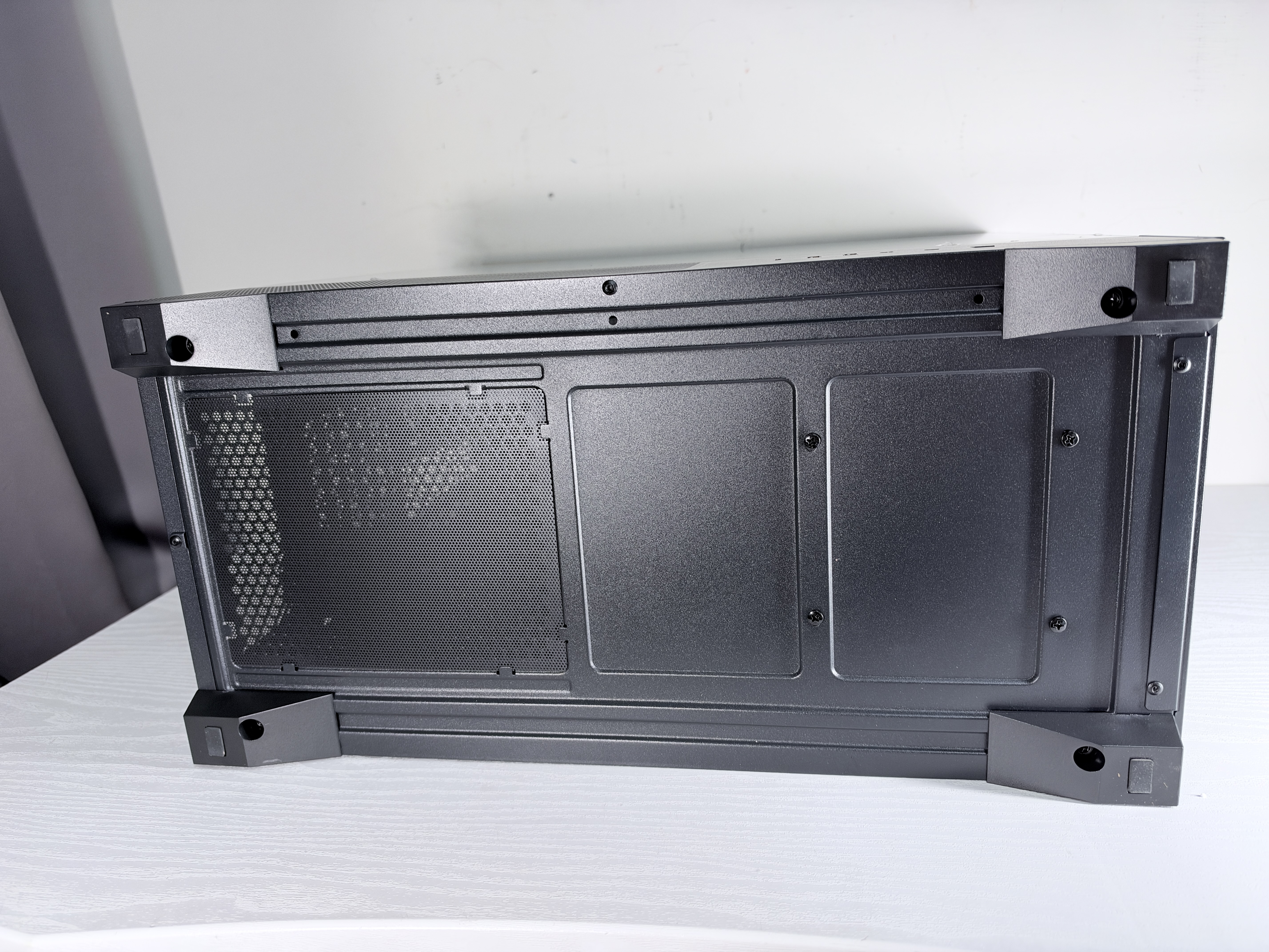

▲將機身翻轉到底部,來看一下整體底盤的配置,後方對應電源供應器進氣的位置,配備了簡易的卡扣式防塵濾網,前方則是硬碟支架的固定螺絲;四個角落配置了加高的大面積支撐腳座,表面皆貼有防滑減震橡膠墊

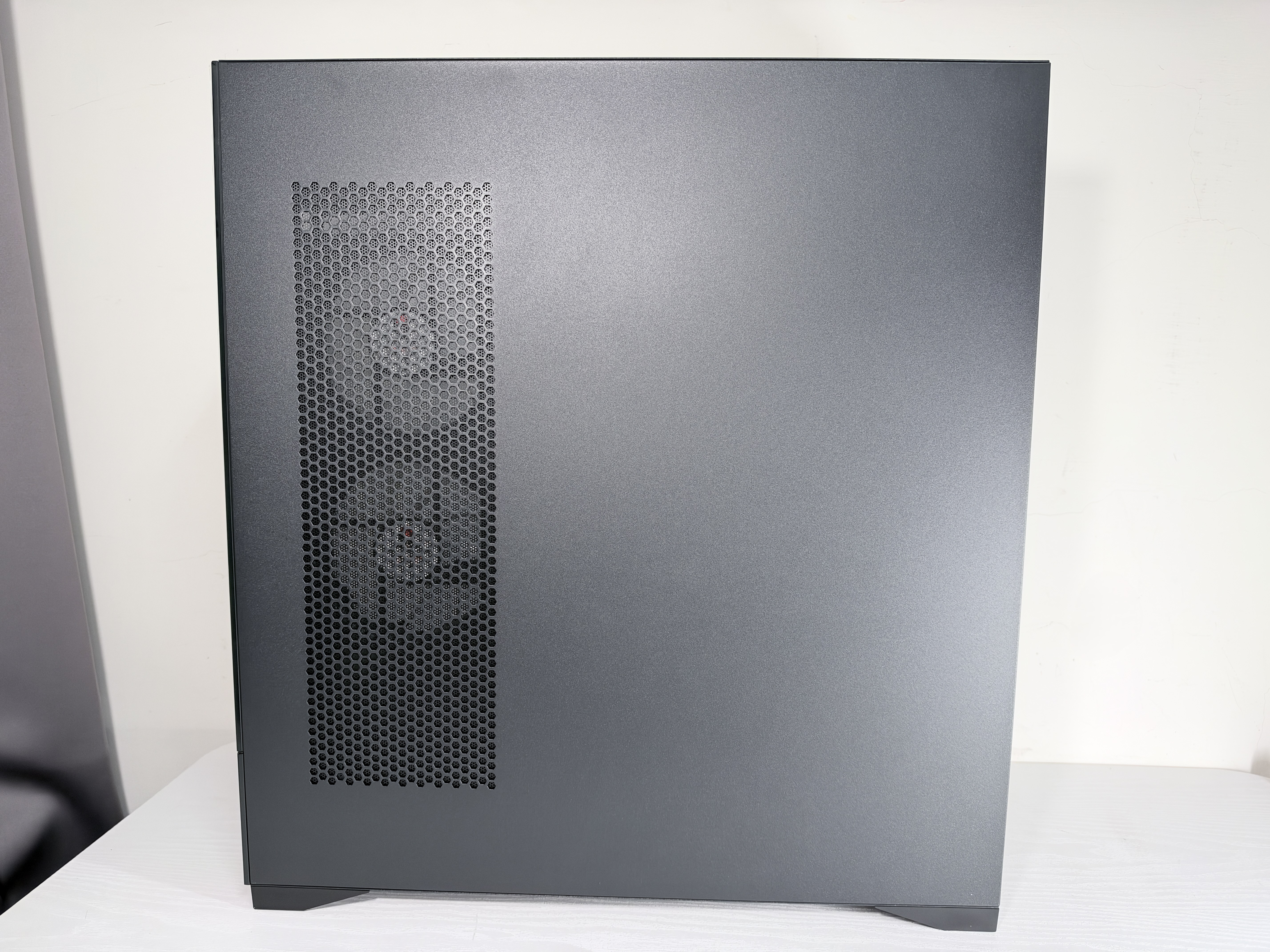

▲機身右側採用整片經霧面黑化烤漆處理的金屬側板,側板左前側規劃了一整排垂直延伸的蜂巢狀通風沖孔區
▲側板採用球型卡扣固定,在內側附上了一整片可拆卸的磁吸式防塵濾網

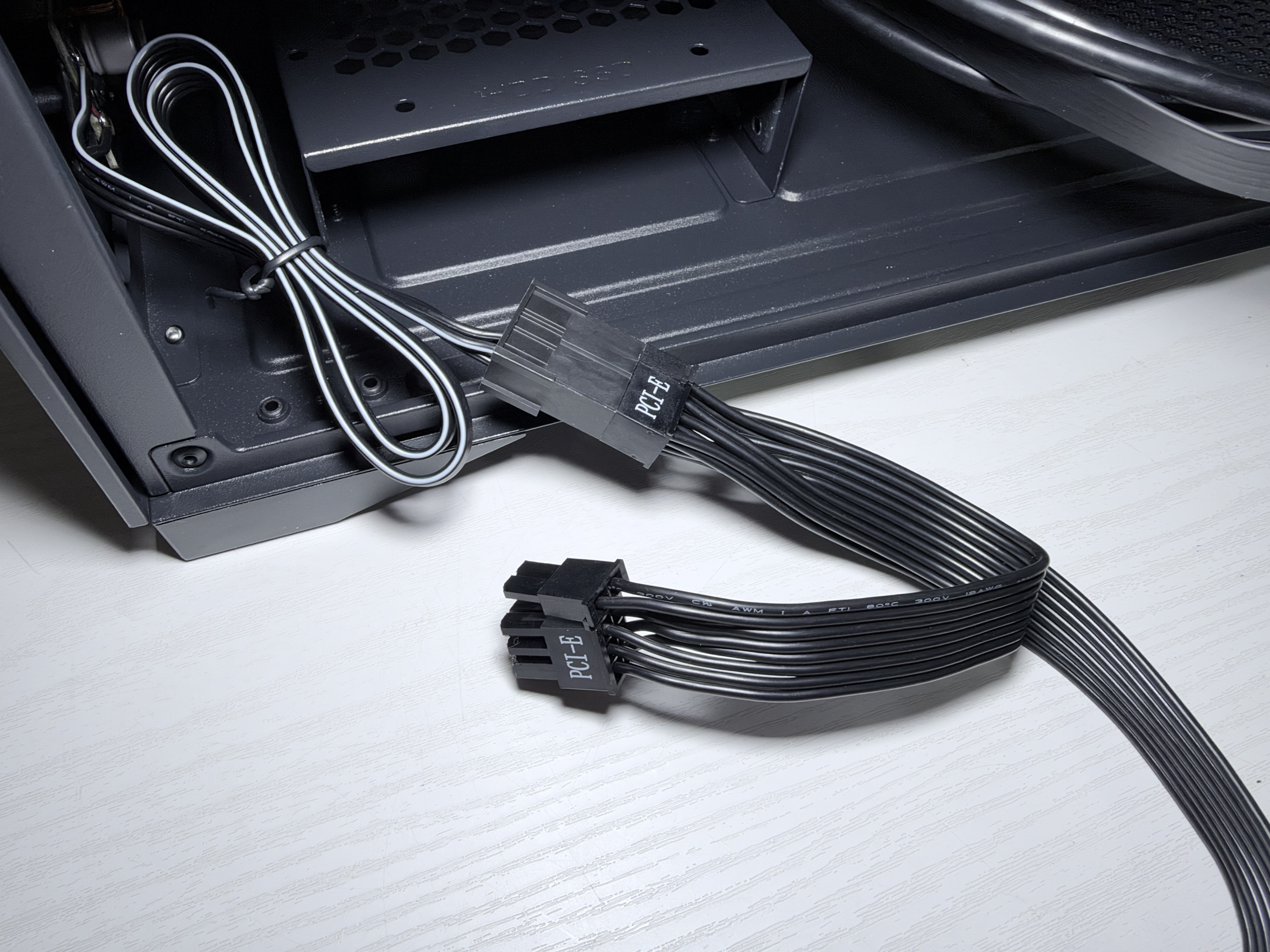

▲將降壓模組以螺絲固定在前飾板內側,PCB 上能看到帶有散熱膠固定的環形電感線圈與濾波固態電容,從電路板延伸出來的黑化線材,末端連接的正是標準的 PCIe 8-Pin 電源母座,這也證實了它是直接吃電供輸出最充沛穩定的 +12V 線路,再透過板載的氮化鎵控制 IC 將電壓轉換為符合 USB-PD 協議的各檔位電壓

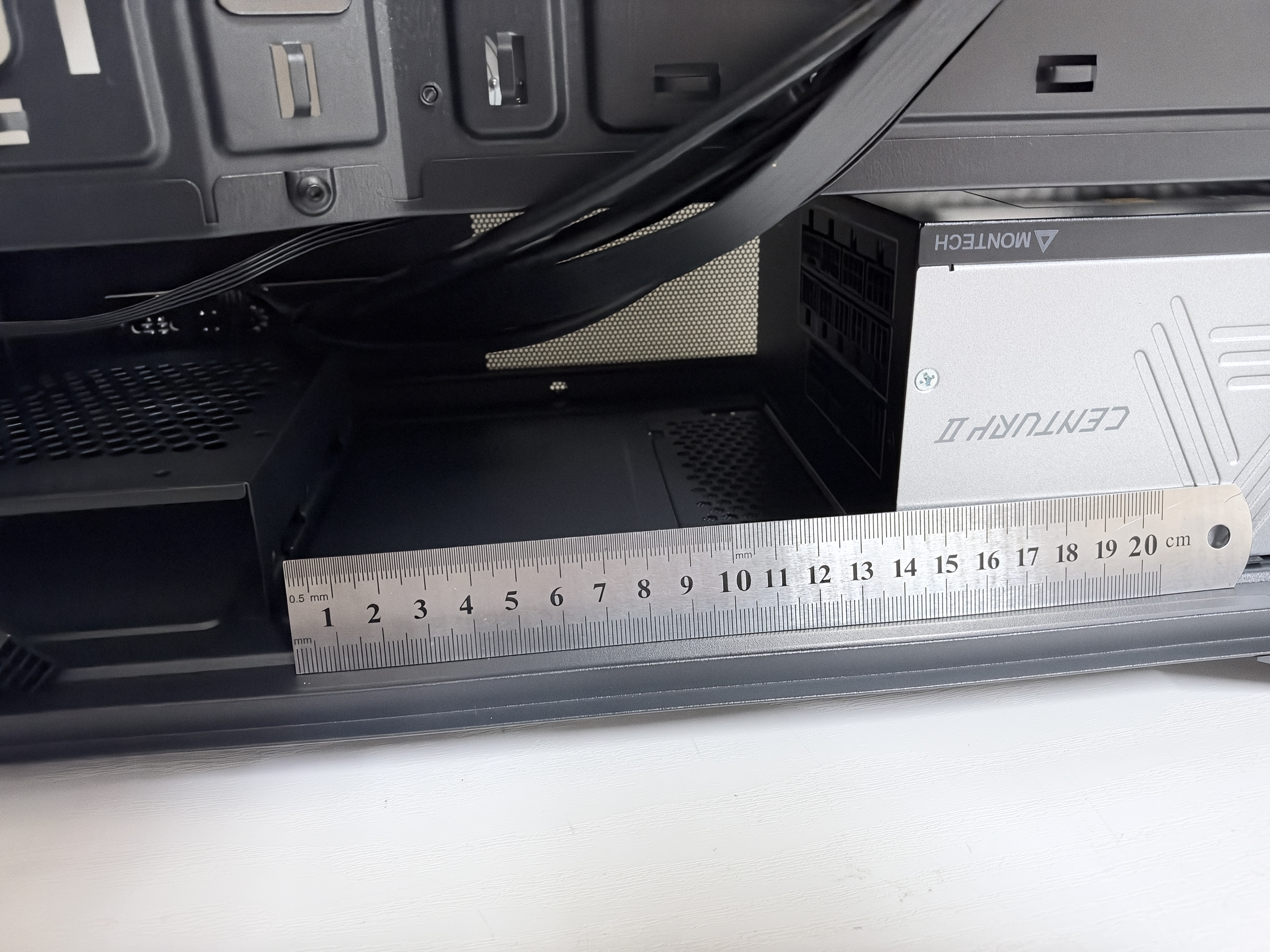

▲電源的整體安裝位實際測量大約有 29 公分的深度,空間相當充裕!底部同時貼有兩條長型減震泡棉膠條以抑制電供運轉時的共振異音

▲實際安裝進主流 14 公分長的電源後,線材距離硬碟架還有約 14 公分的空間,基本上藏線完全沒問題,非常的充裕~
▲對於目前主流高階顯卡採用 12V-2x6 接口後,電源仍然還是會保留 PCIe 6+2 Pin,與其閒置在那邊,不如拿來額外擴充一個 GaN 氮化鎵充電口,這個想法真的很棒~
