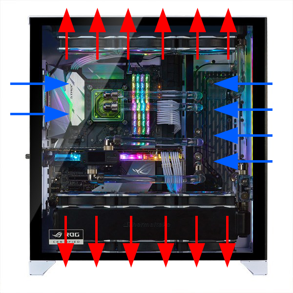

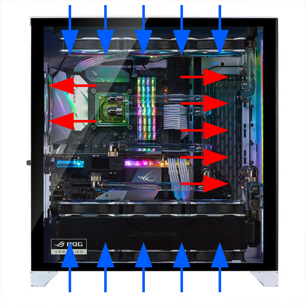

L lyrobert 初級會員 已加入 2/6/09 訊息 20 互動分數 0 點數 1 年齡 44 8/21/20 #1 o11 XL機箱風道,上下和側面都安裝360水冷排,加以風扇輔助散熱,背面也加上一個120mm風扇。根據官方建議,一般是從底部進風,頂部出風,然後側面進風,背面出風。不過還是想請教下,該機箱在上、下、側和背面都同時裝滿風扇,哪一種風道效能表現會較佳些,官方建議、方案一、方案二?或者有沒有其它效能更好的風道方案嗎? 官方建議:側面和底部進風,頂部和背面出風。 方案一:上和下同時進風,側面和背面出風。 方案二:側面和背面同時進風,上和下出風。

wcTPEbuilder 一般般會員 已加入 7/16/19 訊息 92 互動分數 54 點數 18 位置 台北 8/22/20 #3 如果是水冷,用到三個冷排,以第一張圖示比較合適,就是底部或側面進風,頂部和背面出風。其實熱氣是往上的,背部的風扇作用較少,最理想是側面改為出風,底部的風扇把PWM的轉數調高一點,或甚至裝6個風扇!至於用2個冷排,就是上下各一個,側面裝水道板,就只要上出風下進風的方法就行。

L lyrobert 初級會員 已加入 2/6/09 訊息 20 互動分數 0 點數 1 年齡 44 8/22/20 #4 wcTPEbuilder 說: 如果是水冷,用到三個冷排,以第一張圖示比較合適,就是底部或側面進風,頂部和背面出風。其實熱氣是往上的,背部的風扇作用較少,最理想是側面改為出風,底部的風扇把PWM的轉數調高一點,或甚至裝6個風扇!至於用2個冷排,就是上下各一個,側面裝水道板,就只要上出風下進風的方法就行。 按一下展開…… 就是說,底部進風,然後頂、側和背三面都為出風嗎?

wcTPEbuilder 一般般會員 已加入 7/16/19 訊息 92 互動分數 54 點數 18 位置 台北 8/22/20 #5 lyrobert 說: 就是說,底部進風,然後頂、側和背三面都為出風嗎? 按一下展開…… 是的!側面冷排的冷卻,仍然以吹風出機箱為佳,因此進氣需要把風扇轉速提高一點。 具體風扇調整建議: 上及側面風扇:25% 30⁰、50% 45⁰、75% 60⁰~70⁰, 100% >80⁰ 下風扇:25% 30⁰、50% 40⁰、75% 55⁰~65⁰、100% >75⁰ 後風扇:25% 30⁰、50% 45⁰、75% 60~70⁰, 100% >80⁰
