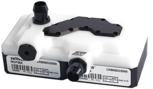

PUMP可能打算裝2顆串聯,MCP35X2一組的看起來可以考慮,不過DDC本身的散熱要做好。

PUMP串聯是很棒的做法,讓揚程加長.流量加大!
最重要還能有一個PUMP停止運轉時,另一個PUMP繼續工作.避免沒水流通產生的高溫!!
小弟也是用MCP655串聯,不過我一個是放在CPU水冷頭前,一個是放在大冷排前,
在2個水阻較大的裝置前送水.
MCP35X2 2顆小pump加前蓋變成一組!!不錯的設計~讓揚程變得很長..
不過這組量流量比較小...但好處是這組有PWM的功能!!
最大。額定功率(12 V) 18(W)x 2
最大。額定電流(12 V) 1.5A×2
最大。名義上的元首(12 V) 27.9英尺(8.5米)
最大標稱放電(12 V) 〜4.17 GPM(15.8LPM)
壓力 22 PSI(1.5巴)
平均無故障時間 50000小時
