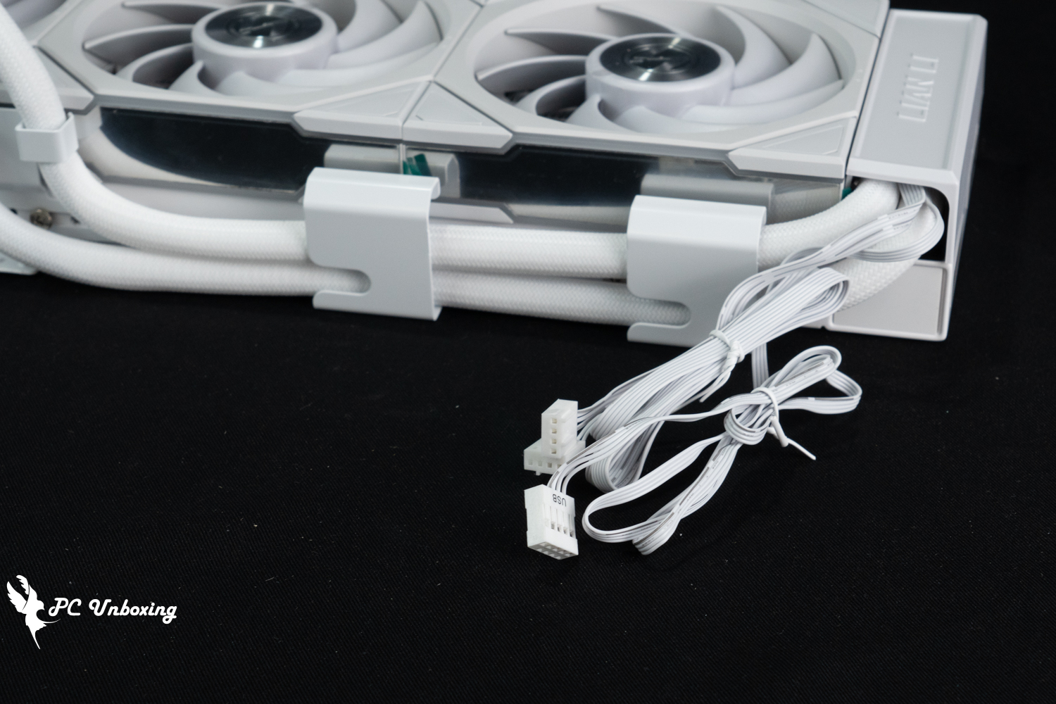

側裝水冷管道設計將水冷管沿著水冷排的邊緣固定,大幅減少了水冷管露出面積以減少機殼內部的視覺混亂感,水冷頭需要的 PWM 和 USB 連接線材則是直接藏在水冷管編織套中,同樣也收在散熱器側面呈現出「幾乎無線和隱藏水管」的視覺外觀,但相對應的會根據機殼與主機板布局尺寸等因素,需要去調整水冷管安裝模式,Hydroshift 則保留了可變動空間。
水冷管由側繞走出並由三個預設支架固定,三個支架搭配冷排側邊的螺絲孔與螺絲固定,玩家們可以根據不同機殼搭配來去支架位置的做調整,甚至去拆除來調整水冷管走管。

△ 水冷管走管展示。

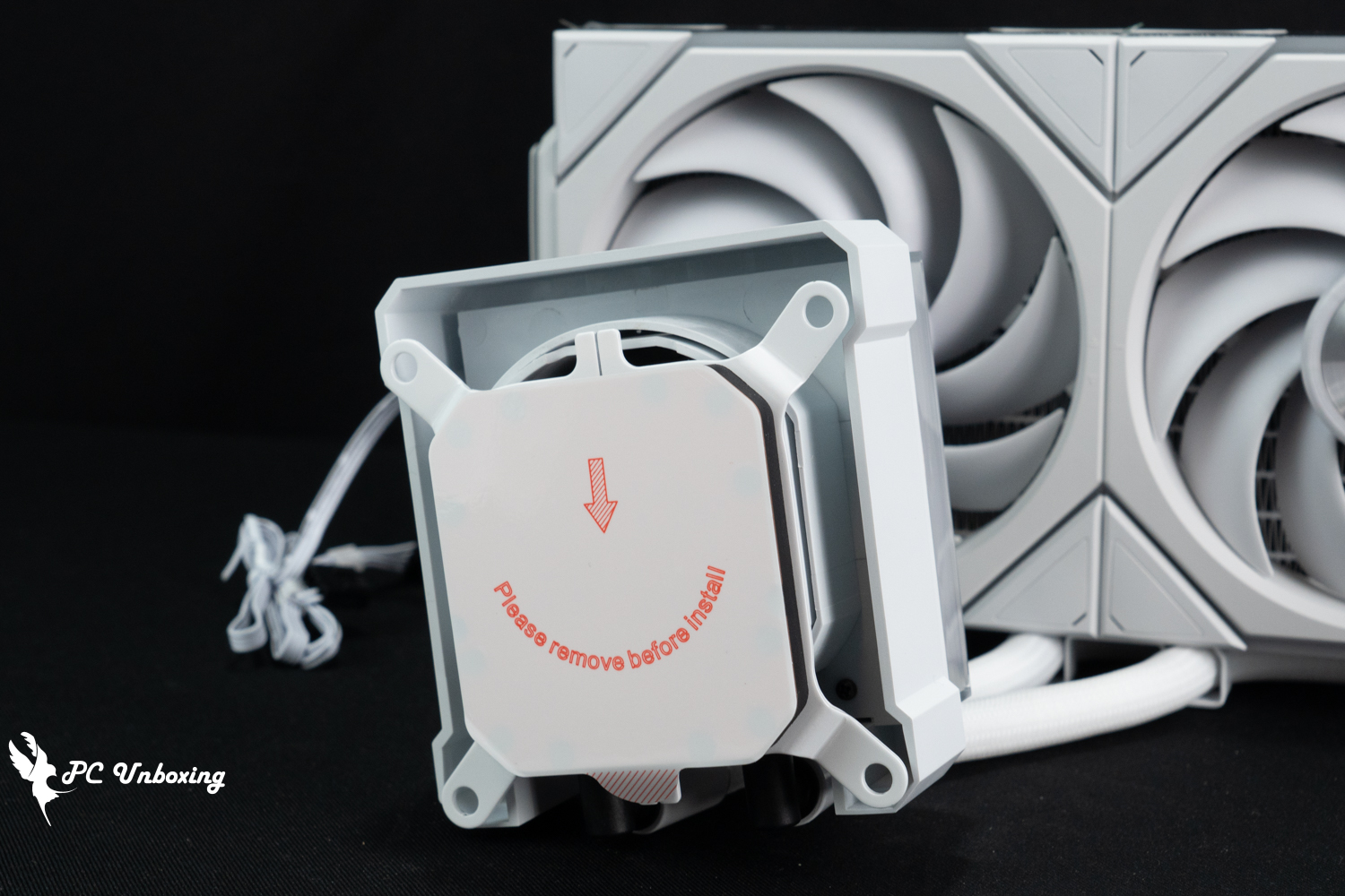

水冷頭尺寸為 91 x 99 x 62 mm,高度為 62 mm,冷頭螢幕為 3.4 吋 IPS LCD 螢幕,有著 480×480 解析度、500 nit 亮度、60Hz 的更新率等顯示規格。
△ 冷頭貼有防刮保護膜。
△ 銅底接觸面。

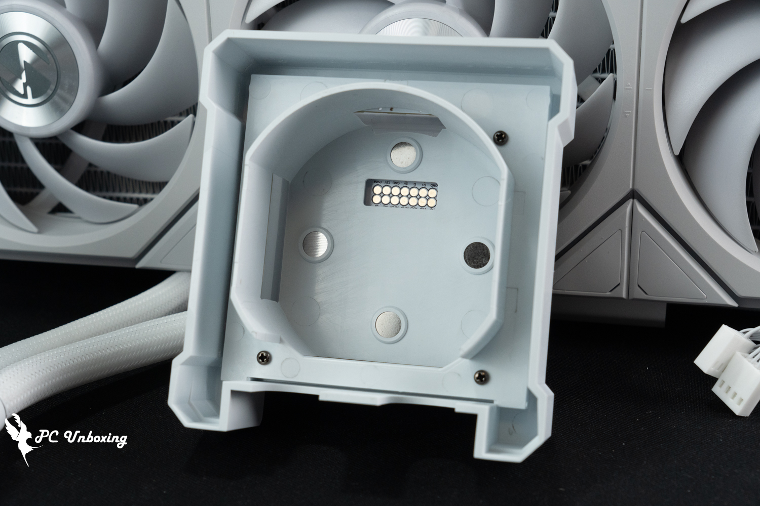

△ 磁吸式固定。
△ 螢幕金屬觸點。

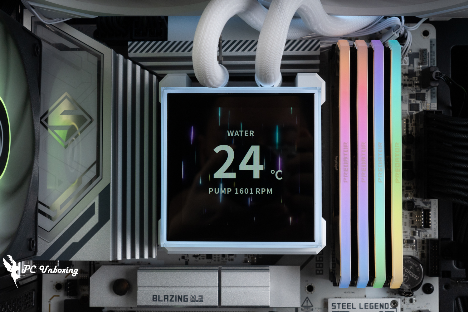

HydroShift II LCD-S 360 TL 有三種使用模式,分別是離線、無線和進階 USB 有線連接等,在 Offline Mode 離線模式下冷頭會用預設模式顯示水溫與 PUMP 轉速,而 Real Time Mode 進階 USB 有線連接跟 Wireless Mode 無線連接模式,則可以透過 L-CONNECT 3 軟體來自定義顯示畫面,以及風扇燈光效果自定義功能,所以想要更全面個人化的使用,會更建議使用進階 USB 有線連接,並把 Wireless 無線接收器配對風扇來使用,才能體驗到完全且完善的自定義。
LCD-S 較為可惜的是不像 LCD-C 可以透過手動調整,讓玩家在 Offline Mode 離線模式下也可以稍微去更換背景,變成就只有一種預設模式可以使用。
△ 水冷頭離線模式的預設畫面展示。

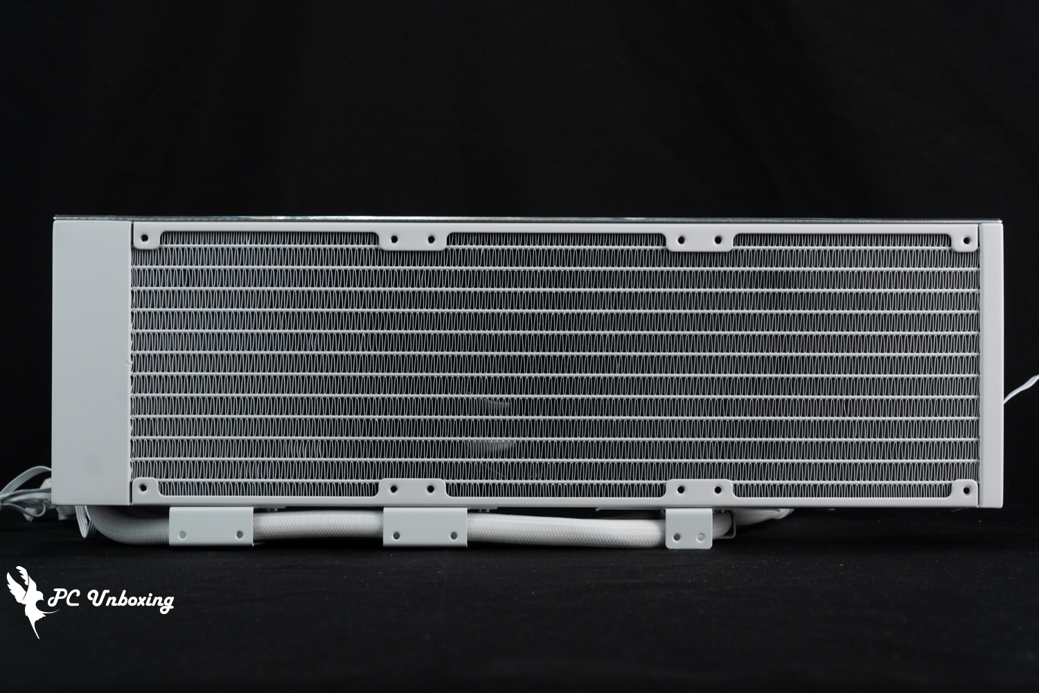

水冷排尺寸為 400 x 122 x 24 mm,官網標榜著比上一代薄 3 mm、短 3 mm、窄 2.5 mm,減少安裝後的使用空間,但包含側面水冷管所使用空間,整體水冷排加風扇用到的尺寸為 400 x 139 x 52 mm,也就是上置水冷區塊的寬度還是有些要求,建議還是找原生就有支援 140 mm 風扇安裝的機殼。
水冷管處的三個固定支架頂部設有螺絲鎖孔,在安裝過程中可以搭配 140 mm 風扇安裝鎖孔去微調以及固定支架。
△ 單波水冷排,整體水冷用到的尺寸為 400 x 139 mm,建議機殼上方安裝位置要有支援原生 140 mm 空間。

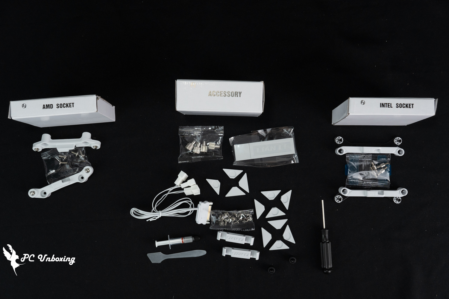

配件有 AMD & Intel 兩家平台扣具螺絲底座組、銅柱螺絲起子、SATA 一分三輔助供電線材、風扇鎖孔裝飾片、L-Wireless 控制器、散熱膏與抹刀、冷排螺絲、水冷管夾。
△ 水冷配件一覽。

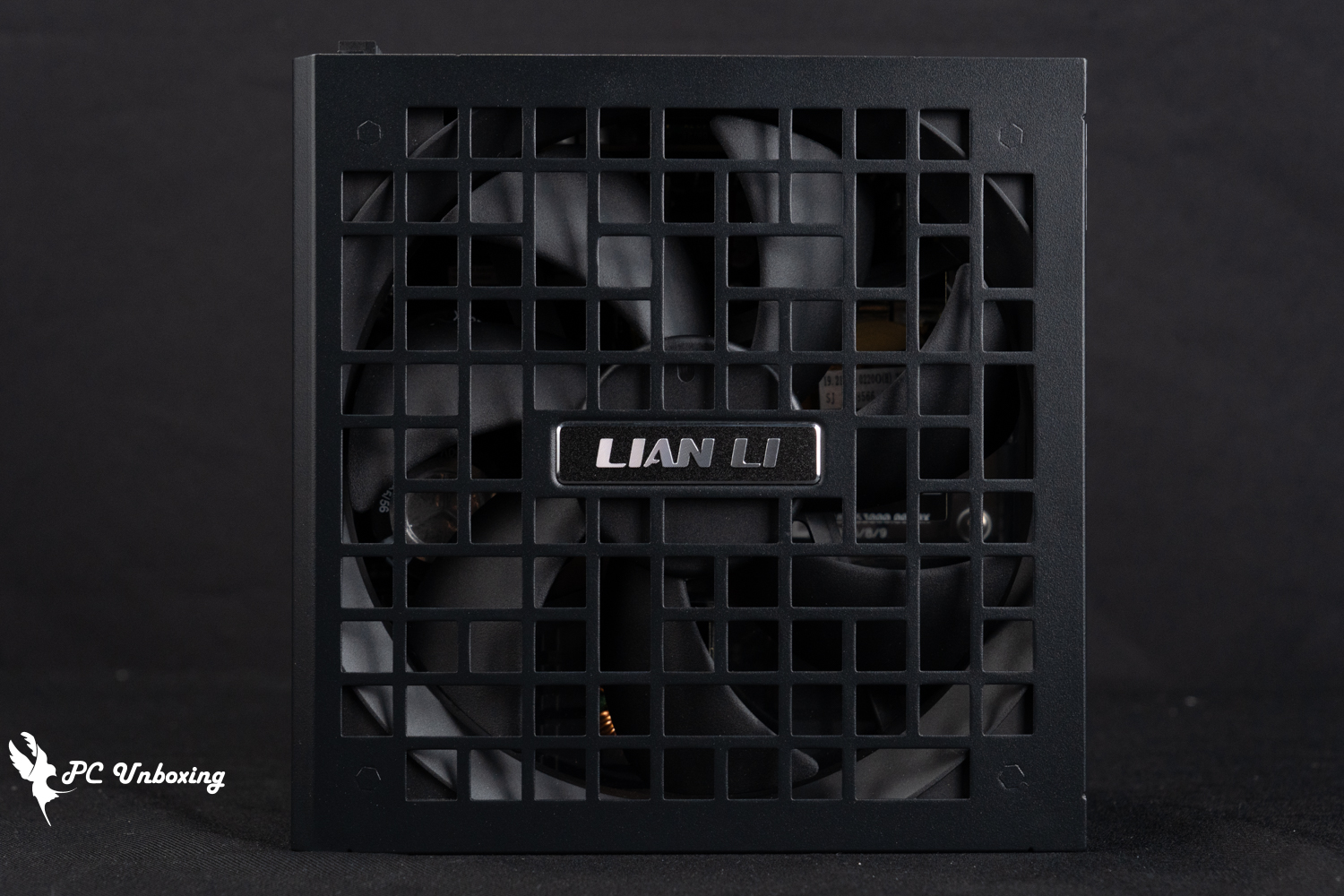

RS1000G 電源尺寸為 150 x 150 x 86 mm 長度為 140 mm,除了通過 80 PLUS 與 PPLP 兩家認證機構的 Gold 金牌轉換率標準外,經過查詢測試報告其同時也有 Cybenetics PLATINUM 白金牌轉換認證跟 ATX 3.1 規範認證,防護機制則有 NLP / OCP / OVP / OTP / OPP / SCP / SIP / UVP 等多重保護,供電線材則是使用全模組設計,可以根據使用需求去自行決定要安裝哪些線材。

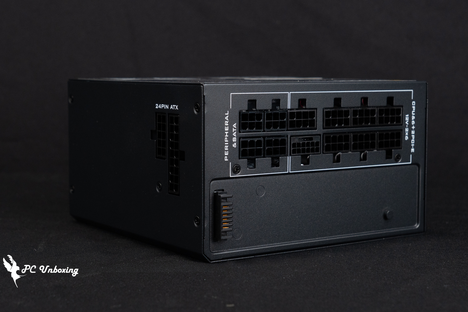

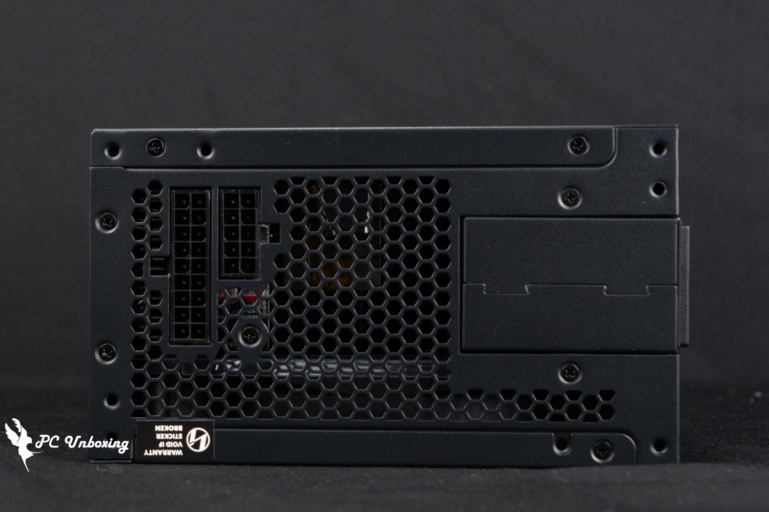

這款電源很有趣的地方,是將 24-Pin 插槽設置在常規全模組插槽的左右兩側各一組,也就是說這個電源總共有兩個 24-Pin 全模組插槽,可以根據旋轉模式不同去對應要安裝哪一邊,而閒置的那一邊可以用配件防塵塞蓋住美化外觀。
△ 插槽布局相當特別的聯力 RS1000G 電源。
△ 主機板供電插槽其中一個設置在左側。
△ 另一個設置於右側,所以總共有兩邊可以選擇使用。

△ 使用 135 mm FDB Fan(Hong Hua HA13525H12F-Z),只是這個風扇網格有點大,隔絕異物要全靠機殼防塵濾網了。

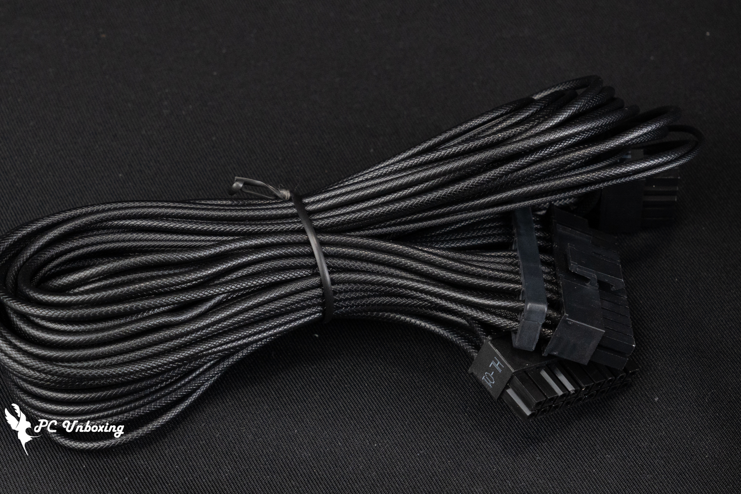

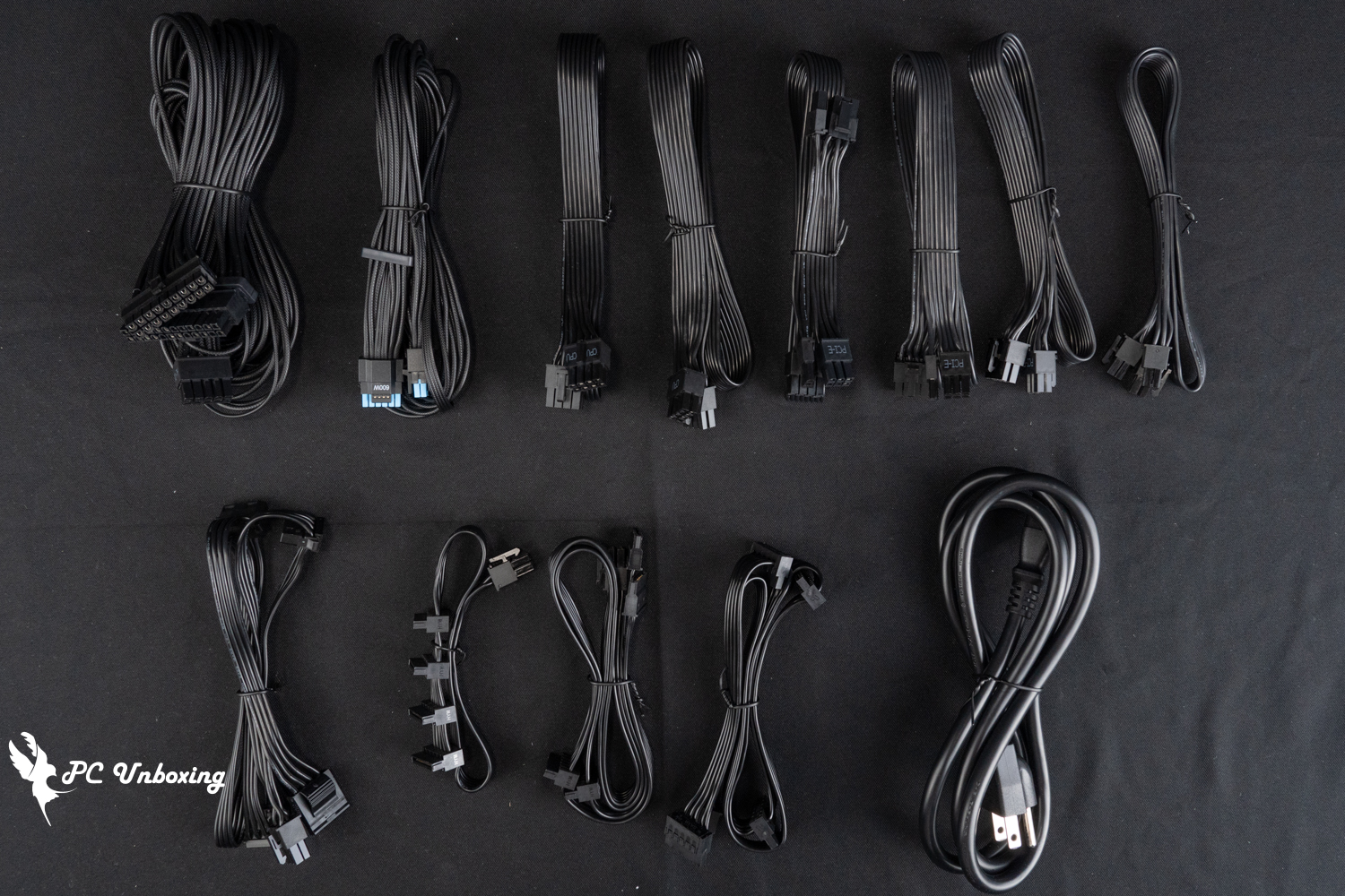

RS1000G 電源為全模組線材,使用編織外層包裹裝飾與防護,在幾個主要供電線材(主機板、處理器、顯示卡等)都設置有理線梳提升外觀分數,線材本身的長度可以參考官網以及包裝上列印長度。
RS1000G 電源的原生 12V-2×6 供電線材,透過供電接頭上的 H++ 來判斷確實是 12V-2x6 規格,線材上標示有著 600W 供電能力,且使用雙色顯眼配置確保使用者能看清楚確認到底有沒有插好,這也是 LIAN LI 從去年就開始在宣傳的安全性設計。
△ 全模組線材一覽。
△ 12V-2x6 的 H++ 符號,單條供電上限 600W。
△ 編織咬紋與理線梳特寫。

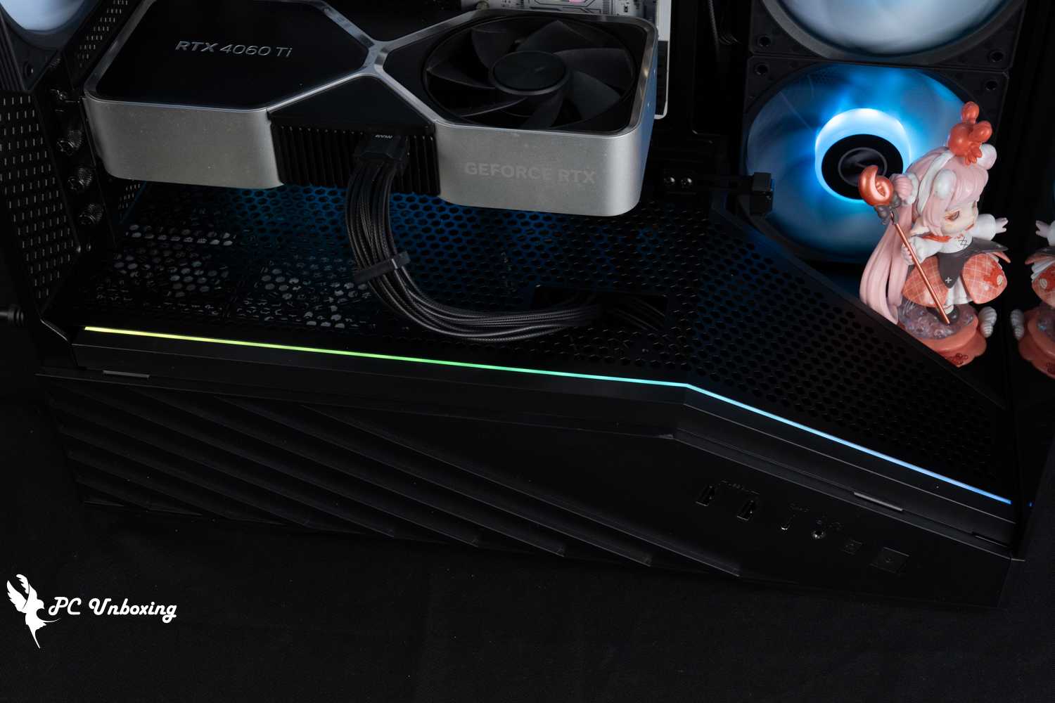

電源艙靠近前面板處有一個模型擺放平台,但這個平台只適合放底座尺寸較小的模型(例如小盲盒),機殼 I/O 埠提供了 2x USB-A 5Gbps、USB Type-C 10Gbps、TRRS 複合式耳機麥克風孔。

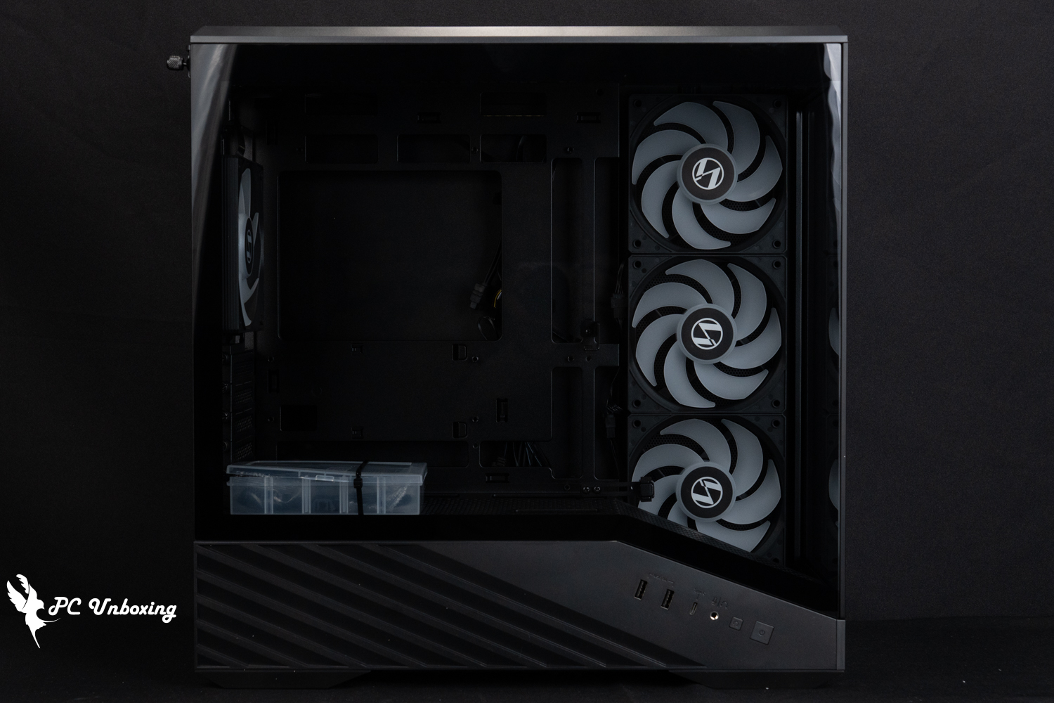

△ VECTOR V100R MINI 機殼尺寸為 436 x 221.5 x 443.9 mm。
△ 前面板玻璃視角。
△ 略為霧黑的玻璃側透。

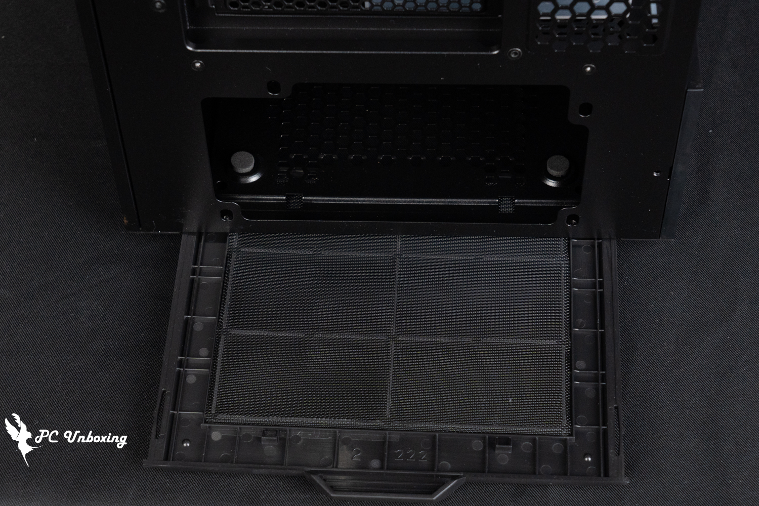

機殼後方支援一個 120 mm 風扇安裝,以及有五個 PCIE 安裝位置可以安裝顯示卡或是擴充設備,PCIE 檔板為無橫桿設置,下置式電源供應器底下有抽取式濾網可以搭配使用。
△ 機殼後方一覽。
△ 電源防塵濾網。

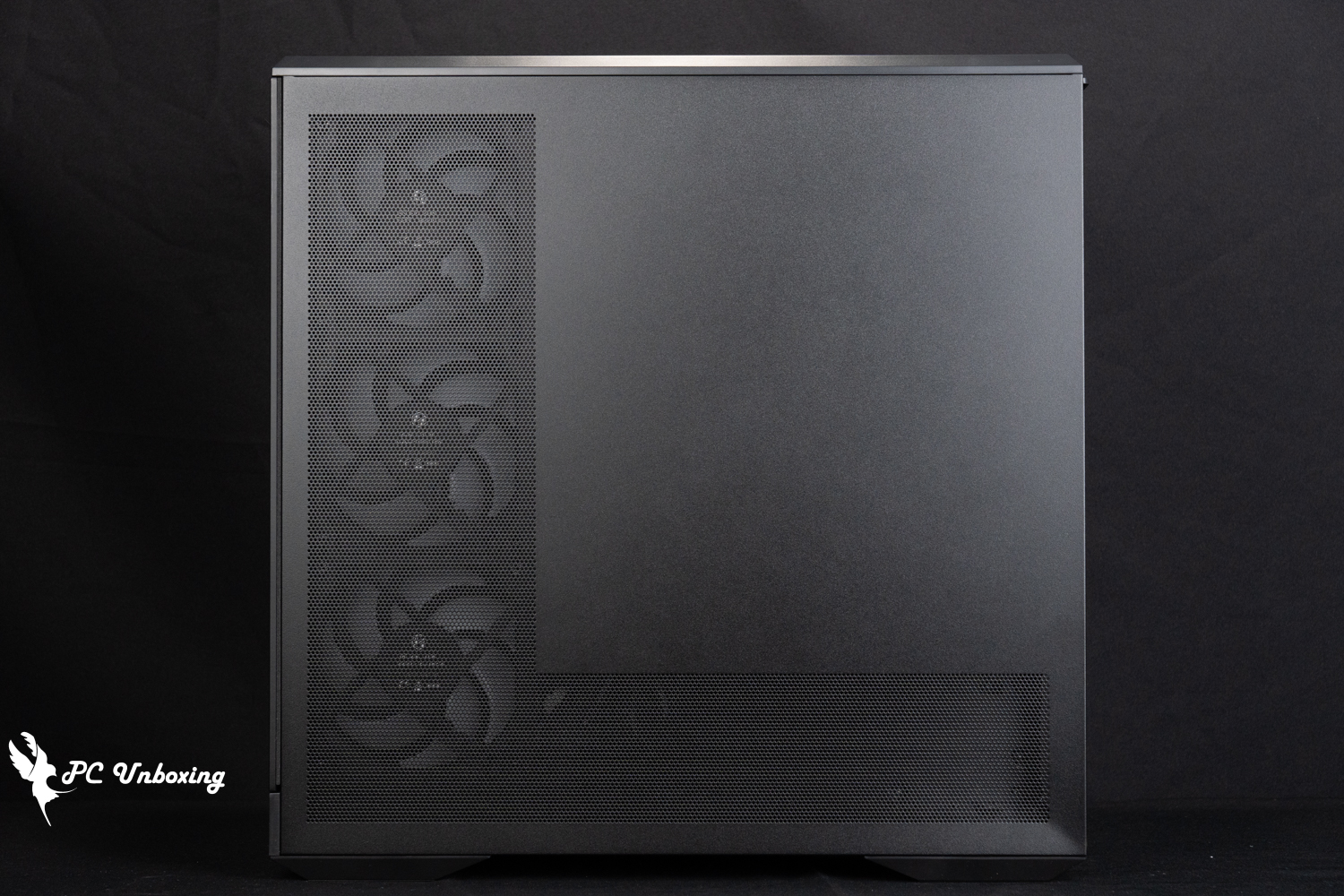

主機板背面一側的側板,有提供網孔給側面三個風扇安裝位置和電源艙上兩個風扇安裝位置進風用途,但底下並未設有濾網,使用上會介意防塵問題可能要自行加裝防塵濾網。
△ 鋼材側板設有 L 形狀網孔。

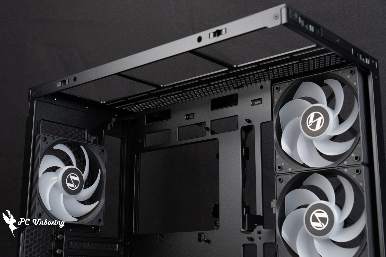

機殼上方支援厚度小於 65 mm 的 360 mm 風扇及水冷排安裝,而尺寸較寬的 140 mm 風扇則是能安裝兩個,但不支援 280 mm 水冷安裝,頂蓋有防塵濾網可以盡量減少灰塵落入機殼內部,但較為可惜是固定的,無法單獨拆卸去清潔必須要整個拿去清灰。
△ 上方支援 360 mm 風扇和水冷安裝,也支援兩個 140 mm 風扇安裝。

出廠時預先安裝好了側三後一 120 mm ARGB 風扇,側面預裝三個 ARGB 串接反向扇葉風扇幫機殼進風,並由後方一個正向負責排熱,來形成整個機殼的基本散熱風流規劃。
機殼預裝的四個風扇已經預先串接整線完成,最終僅需連接一個 4-Pin PWM 供電與 5V 3-Pin ARGB 接頭至主機板插槽即可,額外還有提供一個公頭 ARGB 接頭可以串接其它風扇,完成燈效同步效果。
△ 預先安裝側三後一風扇。

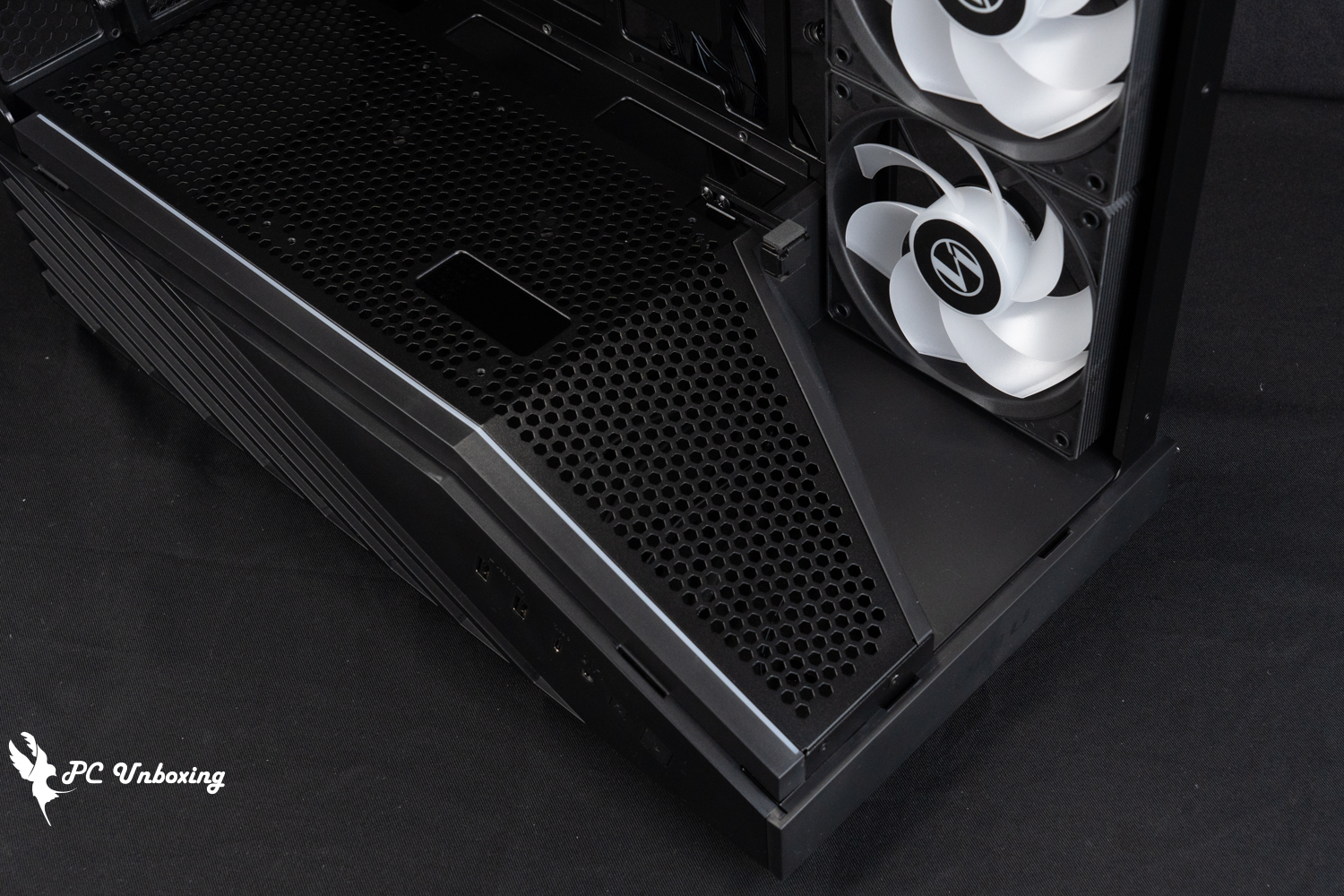

電源艙上方還可以安裝兩個 120 mm 風扇來直吹顯示卡,但若顯示卡厚度超過三槽厚,或是主機板顯卡插槽布局較低的情況下,導致顯示卡總厚度太靠近底部的話可能會導致底下風扇無法安裝。
機殼內附贈了上下固定的顯示卡支架,其使用螺絲固定可以做階段式的調整,但若顯示卡本身是雙風扇就用不太到了,長度較長的三風扇顯示卡才碰的到。
△ 電源艙上可以安裝兩個風扇,機殼內附顯示卡支撐架。

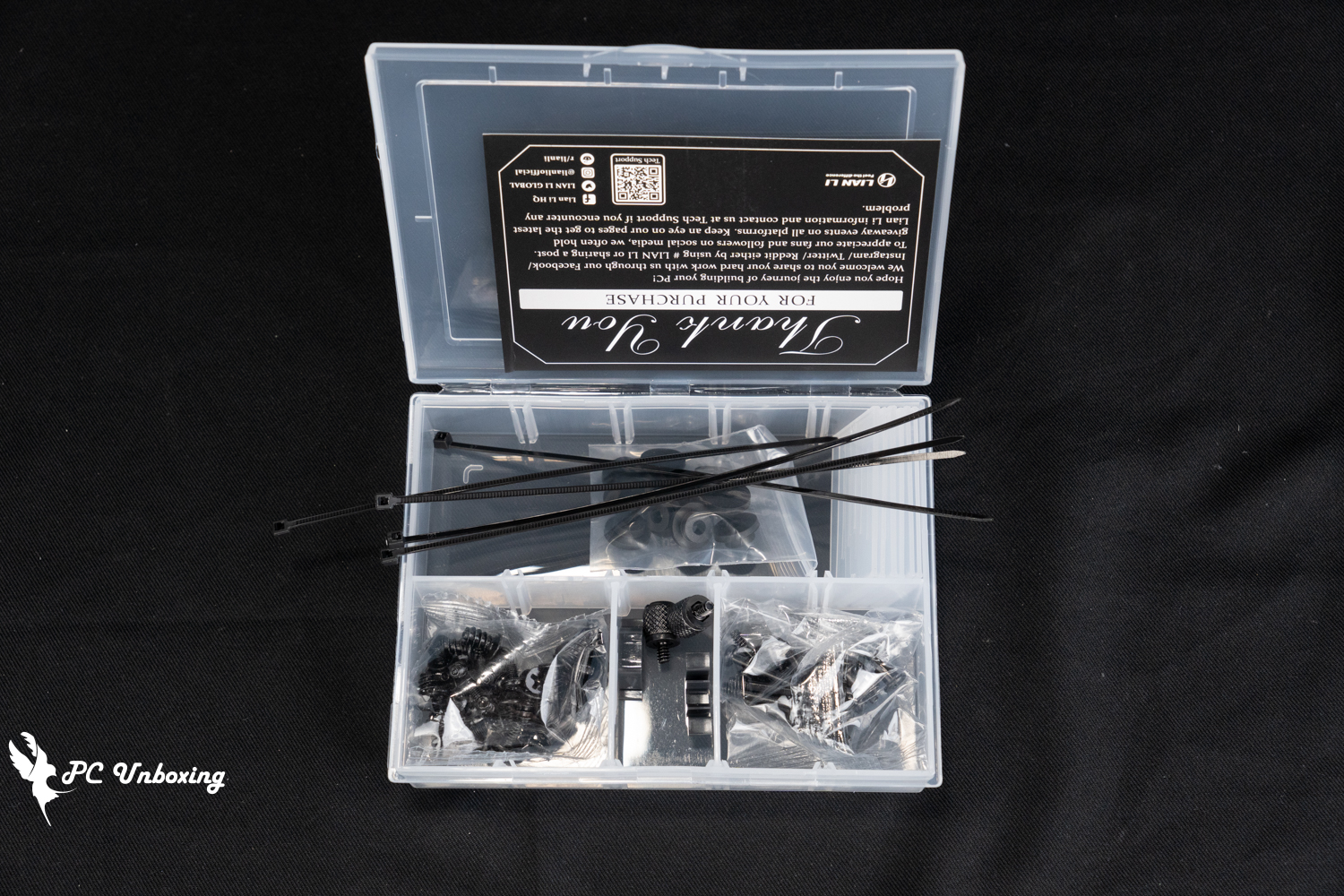

△ 機殼配件一覽。

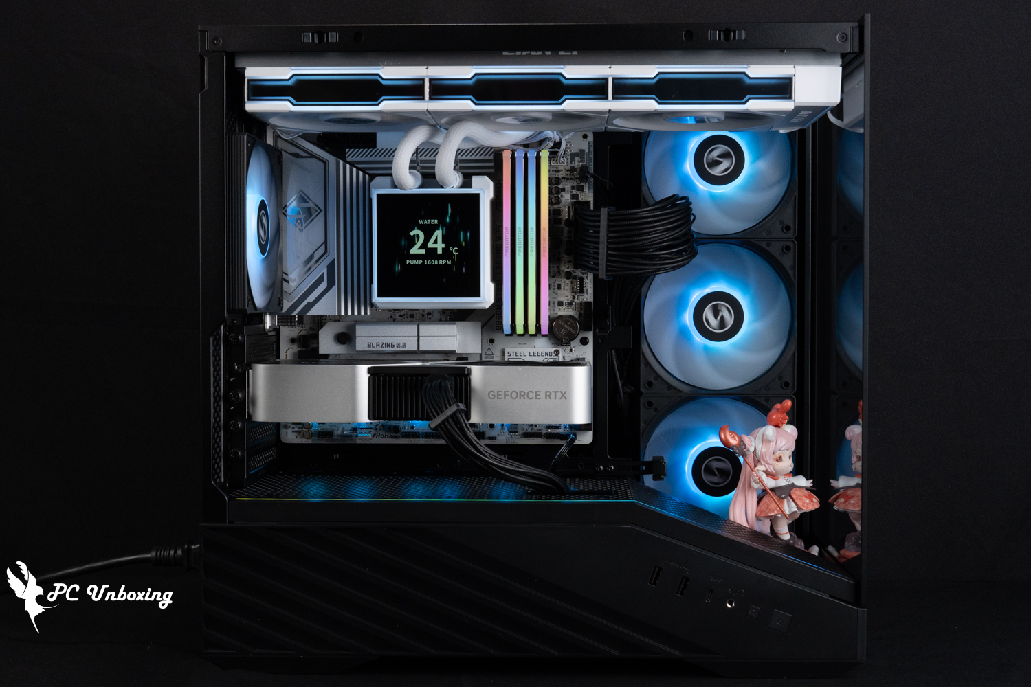

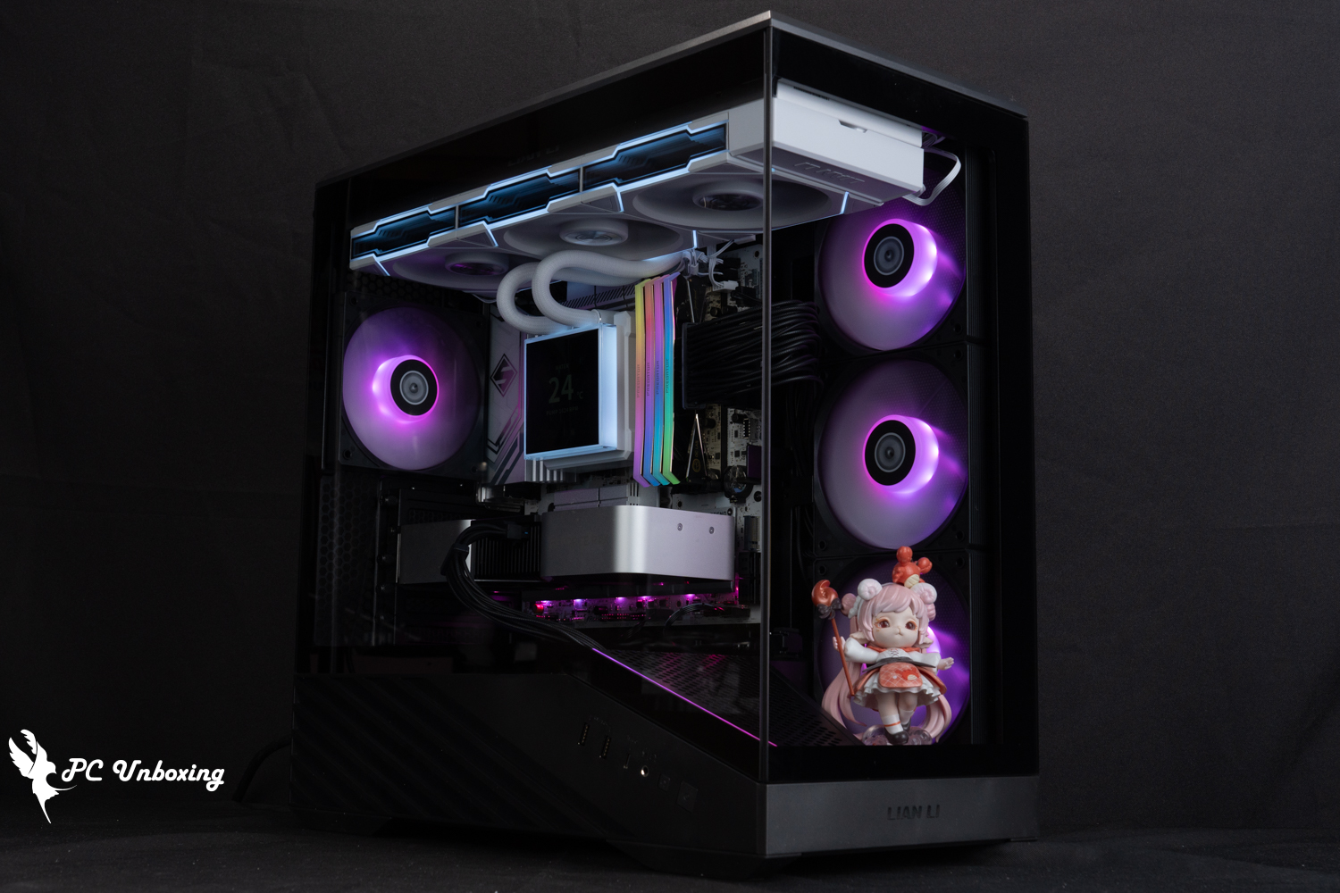

LIAN LI VECTOR V100R MINI、HydroShift II LCD-S 360 TL、RS1000G 實際安裝示範

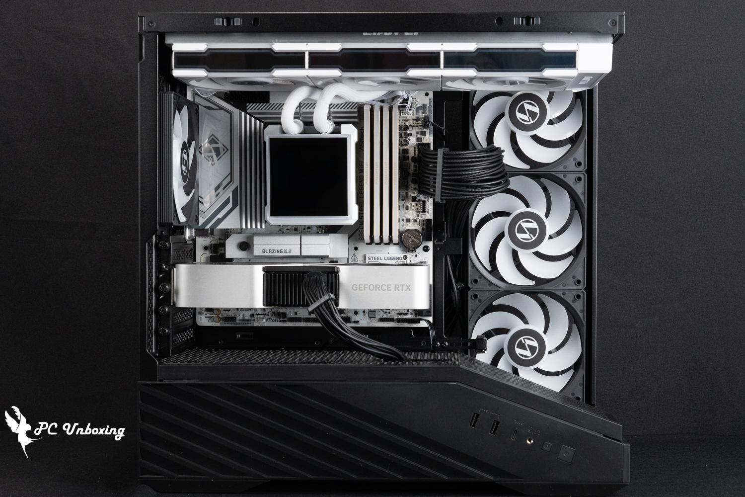

接著實際安裝聯力 VECTOR V100R MINI 機殼、HydroShift II LCD-S 360 TL 一體式水冷、RS1000G 電源供應器給大家參考。
△ 以側置模式安裝 RS1000G 電源在 VECTOR V100R MINI 機殼內。

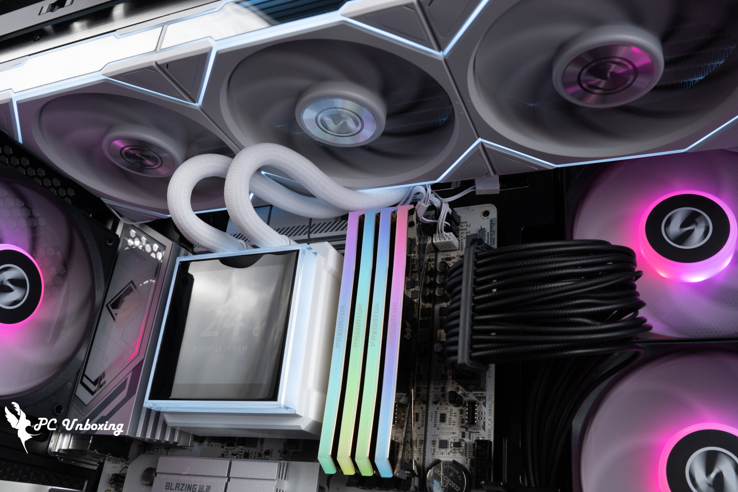

△ 上置專用水冷 HydroShift II LCD-S 360 TL 安裝示範。
△ 實際安裝的時候,筆者將豎立支架給拆除讓水冷管比較多移動空間。
△ 搭配 M-ATX 的 ASRock B860M Steel Legend WiFi 主機板安裝示範,這張主機板的顯示卡插槽設置在第二槽起,所以若顯示卡使用厚度超過三槽就可能無法安裝電源艙風扇。
△ RS1000G 電源的模組線材搭配理線梳效果。
△ 雙風扇長度顯示卡基本上就用不到內附的顯示卡支撐架。
△ 顯示卡供電走線。
△ 機殼附贈的風扇燈光效果展示。
△ 機殼本身的 LED 燈條有著 26 個燈珠。
△ HydroShift II LCD-S 360 TL 一體式水冷整體燈效。
△ 盲盒小模型擺放示範,可擺放空間真的很小。
△ TL 無線風扇與 HydroShift II LCD-S 360 TL 方形水冷頭側邊燈效。
△ 270 度展示窗示範。

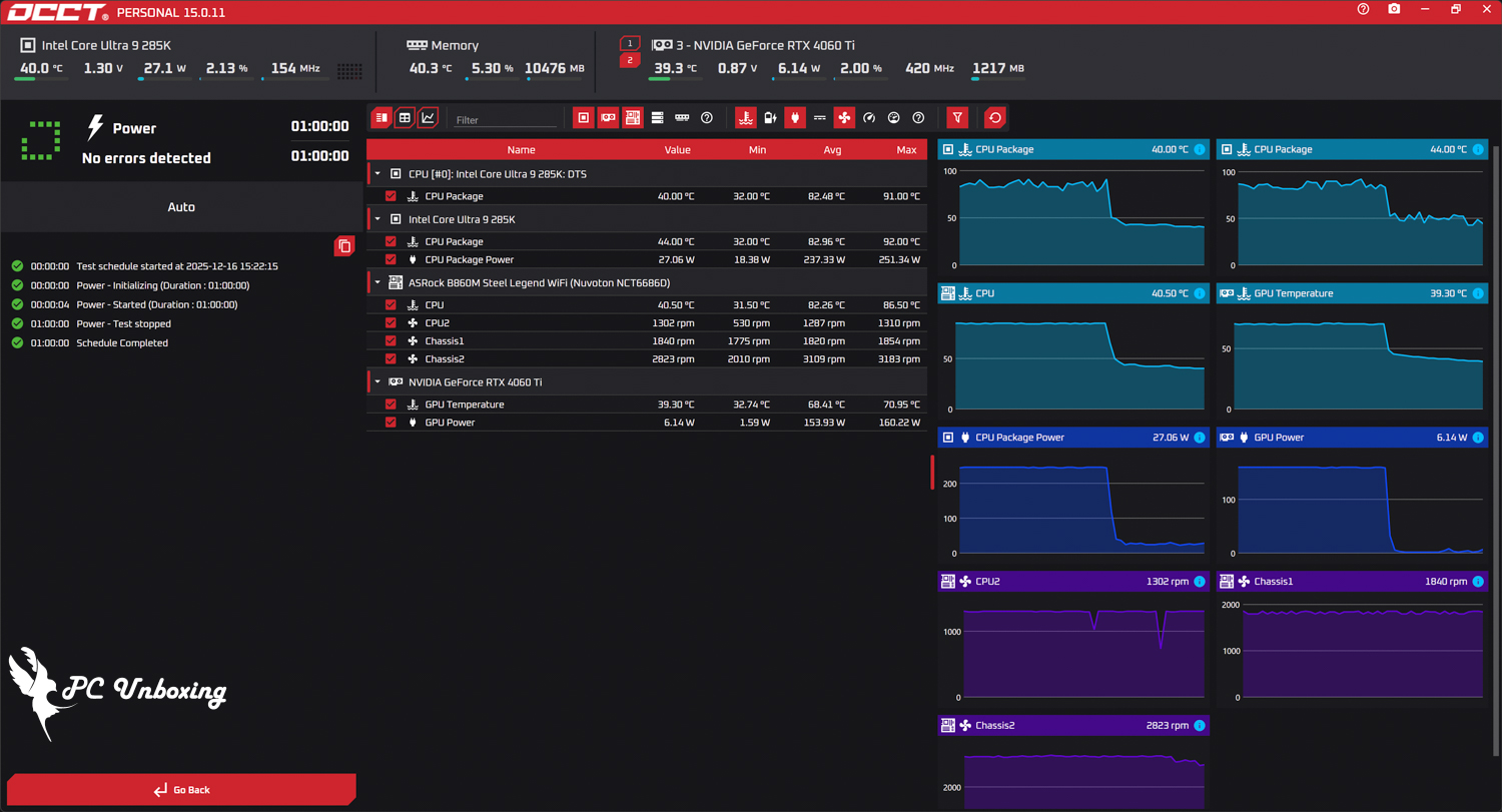

接著也實際對機殼進行散熱性能測試,搭配 Intel Core Ultra 9 285K 處理器以及 ASRock B860M Steel Legend WiFi 主機板,在測試過程中於主板 BIOS 內將風扇插槽轉速設定於全速運轉,測試場景為 23 °C 密閉房間內進行實際測試,因普通房間的環境溫度難以控制所以僅供參考。
軟體使用 OCCT 燒機測試,來模擬處理器及顯示卡高負載壓力狀態下的溫度數據。

在 OCCT 雙烤測試項目中,處理器封裝溫度最高為 92 °C, RTX 4060 Ti FE 顯示卡在測試中最高溫度為 70.9 °C。
△ 散熱性能測試。
