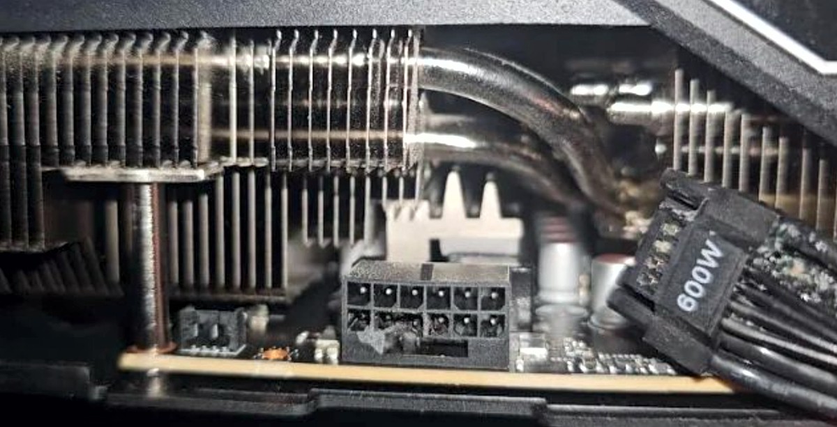

RTX 5090 的 16-pin 供電接頭又出現一起相當誇張的熔毀案例,而且這次甚至不是什麼 4K 光追大作,而是一款超過 10 年歷史、連低階電腦都能輕鬆跑的獨立遊戲。Reddit 使用者 UnpluggedUnfettered 表示,他在 RTX 5090 上遊玩《節奏地牢》時,開啟了遊戲的 Ultra 畫質設定,結果玩了大約一個小時後聞到燒焦味,拆下顯示卡後才發現 16-pin 接頭已經嚴重熔毀。
這次的狀況甚至比一般看到的塑膠外殼變形更加誇張。從使用者分享的照片來看,16-pin 接頭上方有一大塊塑膠已經完全融化,拔下接頭後直接留下明顯的大洞,甚至讓上排兩個原本獨立的插孔熔在一起。顯示卡看起來是 PNY 的 RTX 5090,不過目前 RTX 5090 出現 16-pin 接頭熔毀的案例並不限於單一品牌。
比較讓人意外的是,這次並沒有證據顯示顯示卡是在滿載狀態下發生事故。《節奏地牢》本身是一款相當輕量的獨立遊戲,甚至連阿嬤家的老舊機器也能跑得動,正常情況下很難像大型 3A 遊戲或 AI 工作負載那樣長時間把 RTX 5090 壓到極限。使用者甚至用小看這款遊戲的方式調侃自己,認為自己不該把畫質直接開到 Ultra。
RTX 5090 在高負載下的整卡功耗可以接近 600W,因此 16-pin 接頭的確需要承受相當大的電流;如果接頭沒有完全插入、端子接觸不良,或者某些針腳的接觸電阻異常,就可能讓熱量集中在局部位置。這種情況不一定要等到 GPU 長時間 100% 使用率才會發生,甚至在總功耗沒有達到極限的情況下,只要局部接觸狀況夠差,一樣可能把塑膠外殼烤到變形甚至熔穿。
後續樓主也更新了售後處理結果。他表示自己聯絡 PNY 後,對方很快便以線材不是 PNY 提供,因此屬於使用者造成的損壞為由拒絕協助。樓主對這個說法相當不滿,認為自己使用的供電線材並沒有什麼特殊改裝,而顯示卡本來就需要透過另外的接頭供電,即便顯卡有附上轉接,那也比直連風險更高,現在出了問題卻直接被歸類為線材造成的損壞。
