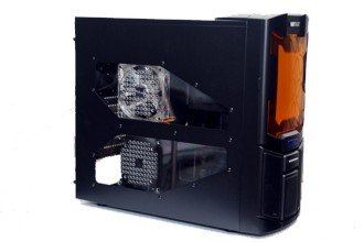

VENUZ唯納智 最近又發表了一款新型機箱「星海戰將」,這款一樣與先前所介紹的「機甲戰線」同屬於遊戲級系列機箱。畢竟是以遊戲為主題,所以「星海戰將」在外觀的設計仍有絕對明顯的風格,透明側板加上一體式造型面板,整體非常有型且搶眼,另外「星海戰將」在面板上的造型顏色還有橘色及黑色兩款可以依喜好選擇。
VENUZ 星海戰將
星海戰將的規格表。
「星海戰將」屬於Mid-Tower標準大小,整體採用黑色烤漆為主,材質的部份是使用SECC鋼材。側板的部份有上下兩個對稱的透窗,且有打上風扇通風孔,可安裝兩顆12公分的風扇,出廠時已經有附帶一顆藍光LED風扇。
面板的部份算是相當有特色,上部採造型掀蓋門片設計,頗有太空面罩的感覺,入手的這咖為橘色,另外還有一片黑的選擇。下半部則是網孔設計,利於內部風扇散熱。
可掀式門片設計,這部份可能對於常用到5.25吋或3.5吋存取裝置的玩家感覺不是那麼方便,不過整體造型會比較一致性,可以擺脫檔板的元素。
