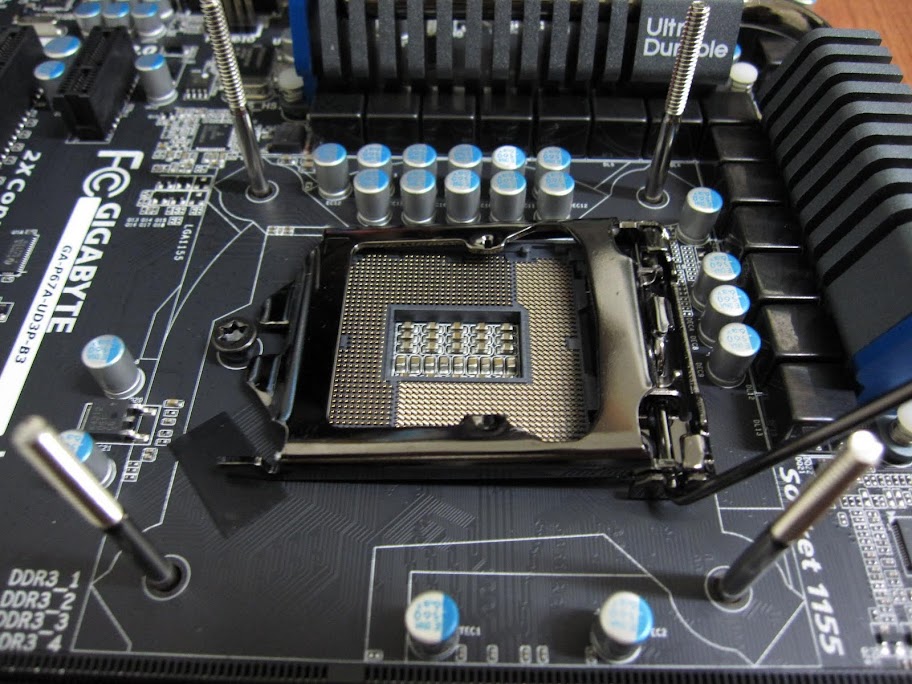

Koolance CPU-370 安裝背板1
Koolance CPU-370 安裝背板2 記得套上墊片 那墊片內徑實在很小,很難套!!
CPU塗上散熱膏 散熱膏不2選擇,只用MX-4
CPU塗好善熱膏後安裝到CPU座上

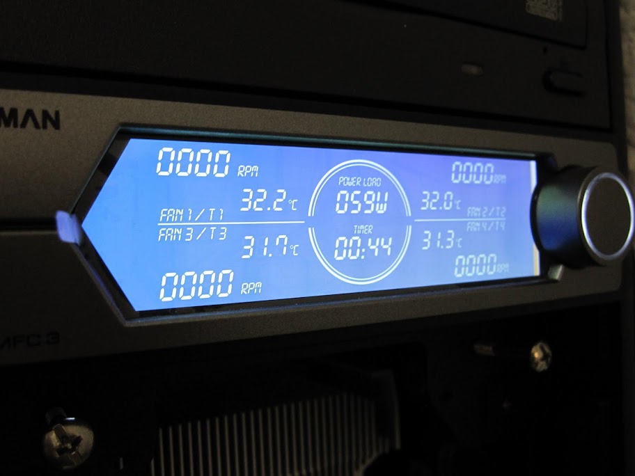

主機不含水冷系統時的耗電量 59W
主機電源接上一顆MCP655 PUMP時的耗電量 62W
主機電源接上2顆MCP655 PUMP時的耗電量 65W
主機電源接上2顆MCP655 PUMP+9顆風扇時的耗電量 74W
