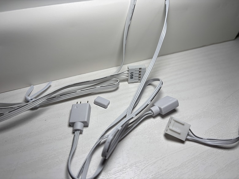

▲從水冷頭上延伸出來三條線材,一條是水泵的 PWM 供電線、一條是 5V 3-Pin ARGB 還帶子母串接口、一條是 9-Pin 的 USB 2.0,都有做好白化設計相當不錯~
▲冷頭上有特別貼膜包裹住,上面還有一些說明,主要就是講驅動軟體會自動下載,如果沒有就自己下載;由於不影響安裝,我打算留到全部安裝好通電之後再拆掉包裝來跟大家分享!

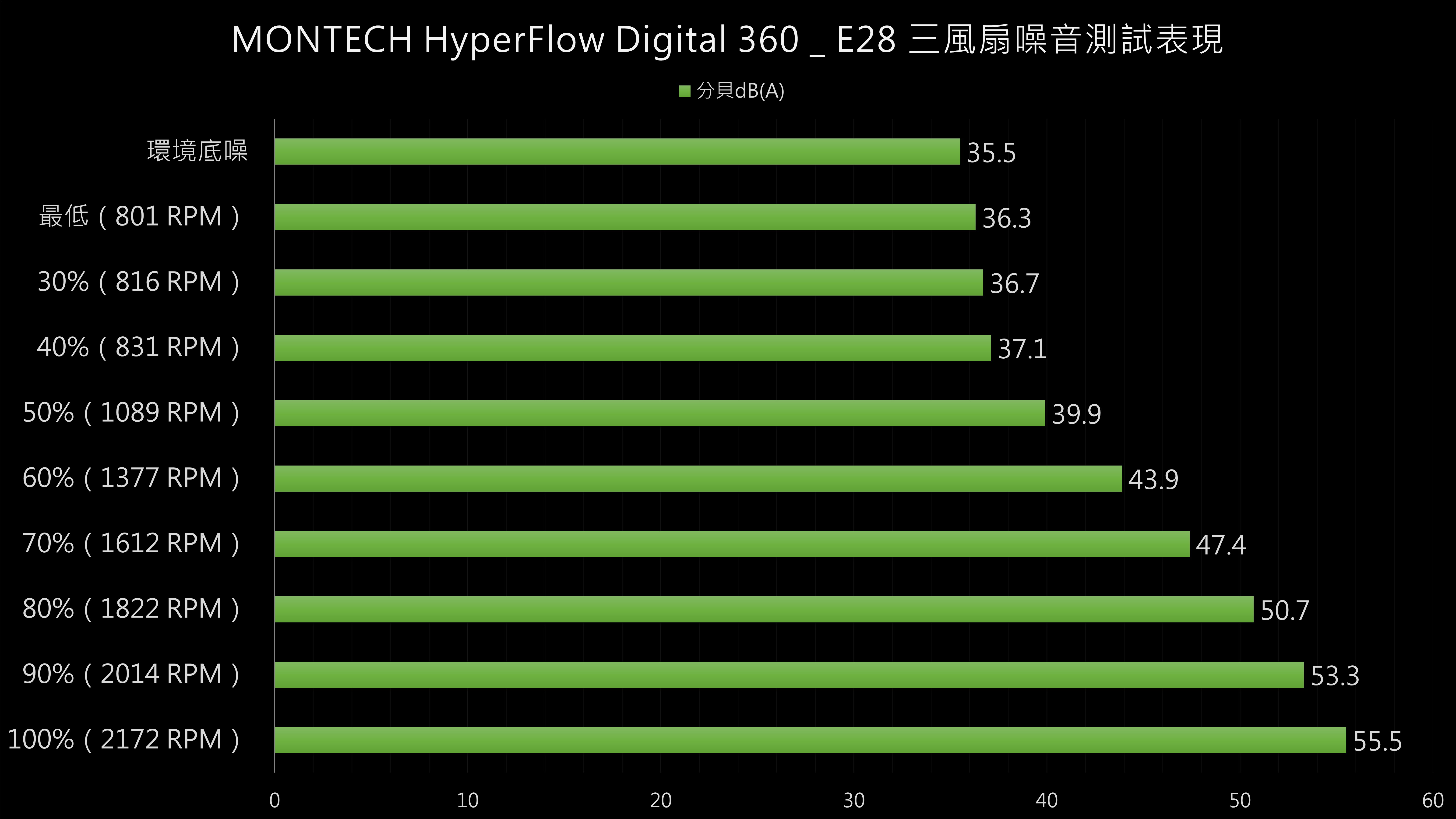

▲分貝計距離水冷風扇大約 20 公分,水泵已調整至最低運轉限度的 10%:270 RPM
▲環境底噪音測得最低為 35.5 分貝,滿速時的噪音約 55.5 分貝,以每 10% 轉速遞減至最低紀錄噪音數據,整理成下列圖表
▲整體噪音甜蜜點約落在 60% 轉速的 1400 RPM 左右,看起來這款 E28 風扇主打的是一個力大磚飛!在控噪表現上稍差一些,對噪音敏感的話,可以把轉速上限控制在 1500 RPM 即可~

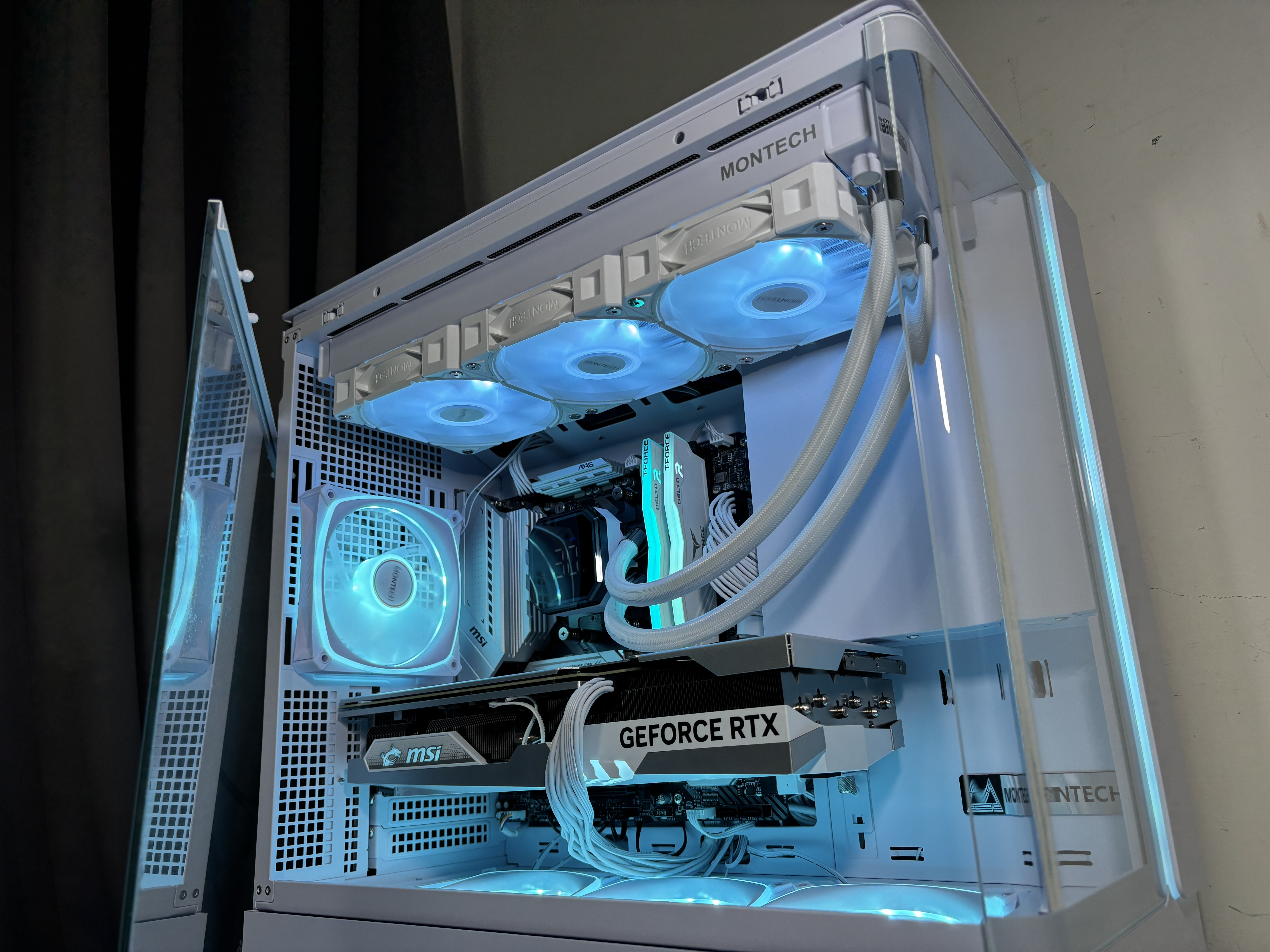

▲裸測平台玩完了,接下來跟最近推出的 MONTECH KING 15 PRO 做個搭配展示!
▲插電,開機!滿滿的 RGB 元素,適合給無光不歡的玩家欣賞~

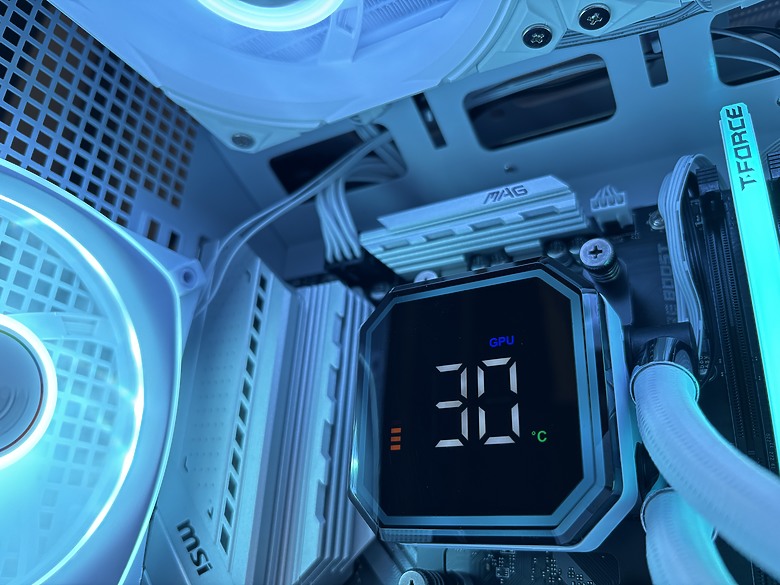

▲其實在第一次安裝後,冷頭上還是黑漆漆一片沒有顯示!不過等待片刻後,電腦就會自動開啟瀏覽器並下載驅動軟體,這有點神奇,在我還在思考去哪裡下載驅動的時候就自己跳出來了,但如果你沒有跳出自動下載的話,就得要自行到官網下載了~
▲檔案不大,下載的速度很快,因為是數位顯示螢幕,能夠自定義調整的部分並不多,所以難免會覺得介面很陽春,能夠做的設定只有開關、攝氏與華氏溫度、顯卡與處理器的溫度
▲在溫度顯示的部份,雖然有 CPU 與 GPU,但一次只能選擇顯示一種溫度,並不能循環顯示!感覺螢幕的空間還有餘裕,如果可以斜角或是上下劃分出顯示卡與處理器各自的溫度,感覺能夠在實用性上更加分一點呢~
▲在顯示螢幕的左邊有個小方塊量表,會隨著溫度增加而變高,在第四格之前是橘色,但第五格之後轉變成紅色,需要開始警戒了!
