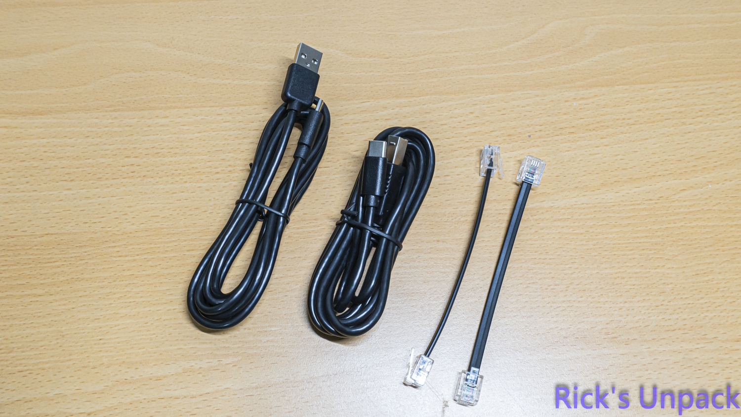

主要線材部分,包含一條USB Type-C to Type-A傳輸線、USB Type-B to Type-A傳輸線以及兩條RJ11 6P4C傳輸線。

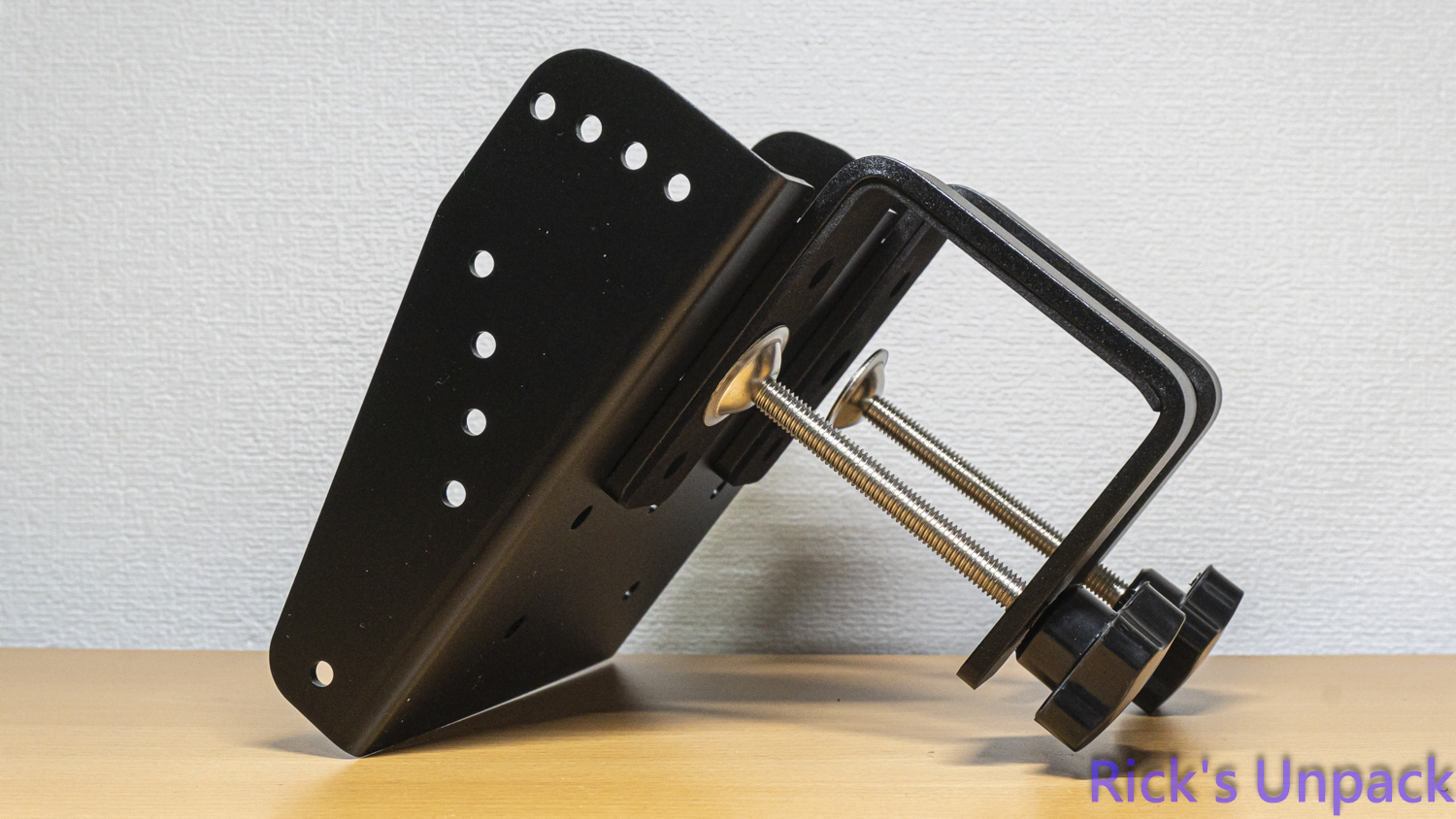

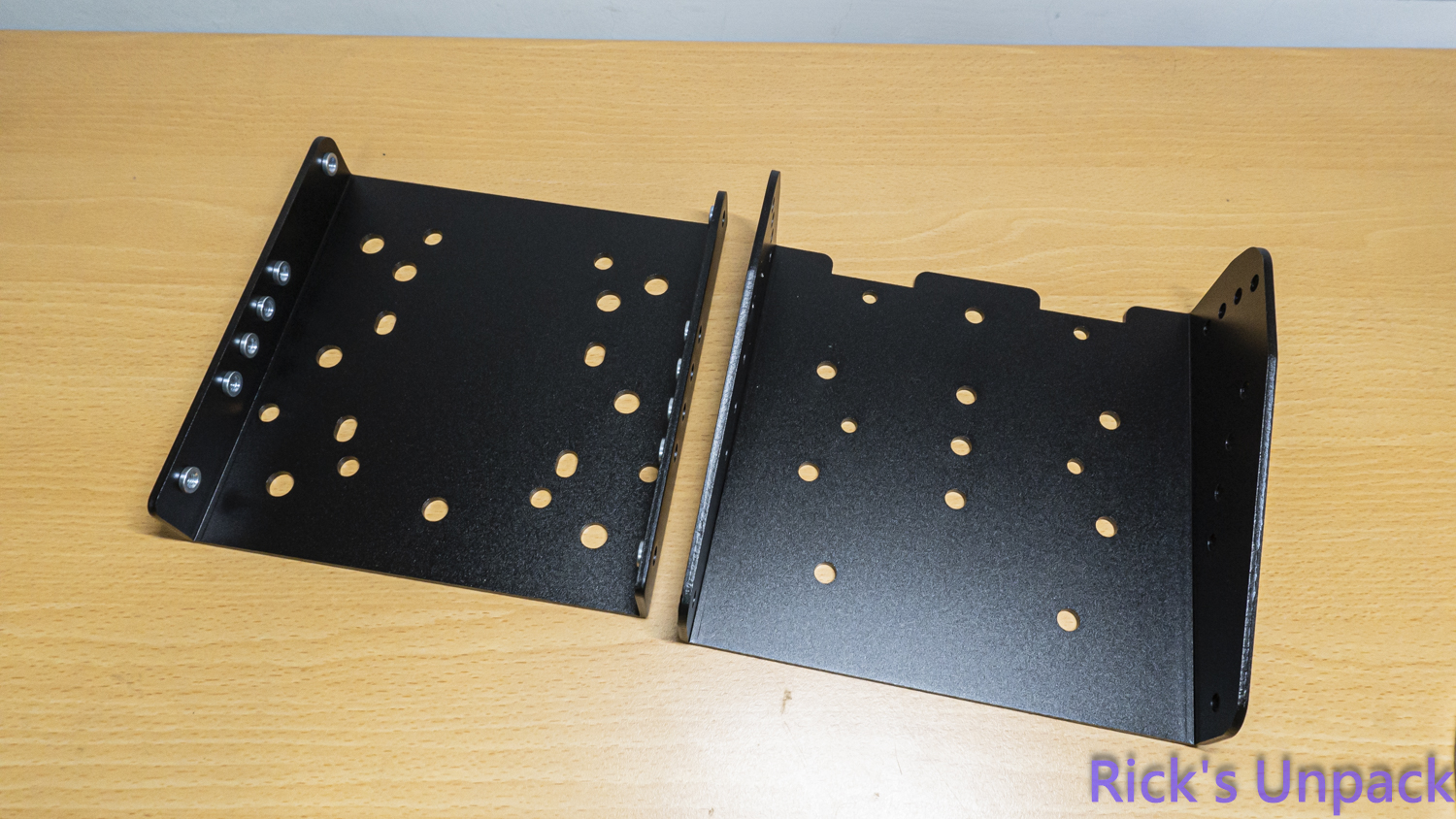

如果玩家沒有額外購買專用賽車座椅,配件部分有提供一組直驅的桌面轉接支架,左側的是跟直驅組合,右側的則是要跟桌面夾組合,最後兩個拼接起來,後面會詳細說明如何安裝。

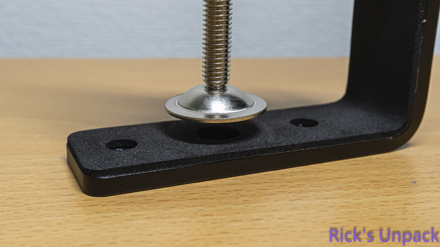

接著是兩個桌面夾,可以將上面提到的轉接支架固定在一般的桌面上,他採用的設計跟許多螢幕支架類似的底盤搭配螺絲來進行固定。
在桌面夾的內側有附上緩衝海綿,避免桌面夾放上桌面後因為金屬的摩擦導致桌面正面有刮損,很貼心的設計。

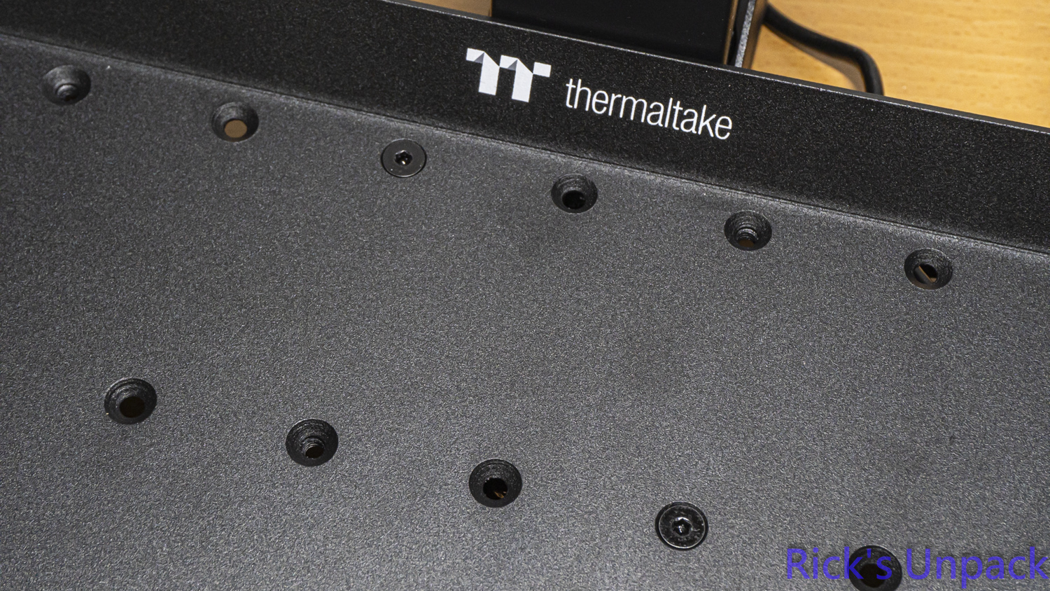

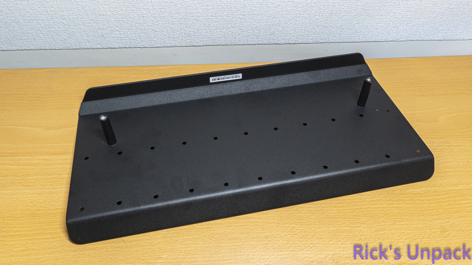

再來是踏板的整合底盤,主要是將油門、剎車與離合器3個踏板組裝在一起。
在組合踏板的正面邊框處也有印上白色的TT曜越商標LOGO。

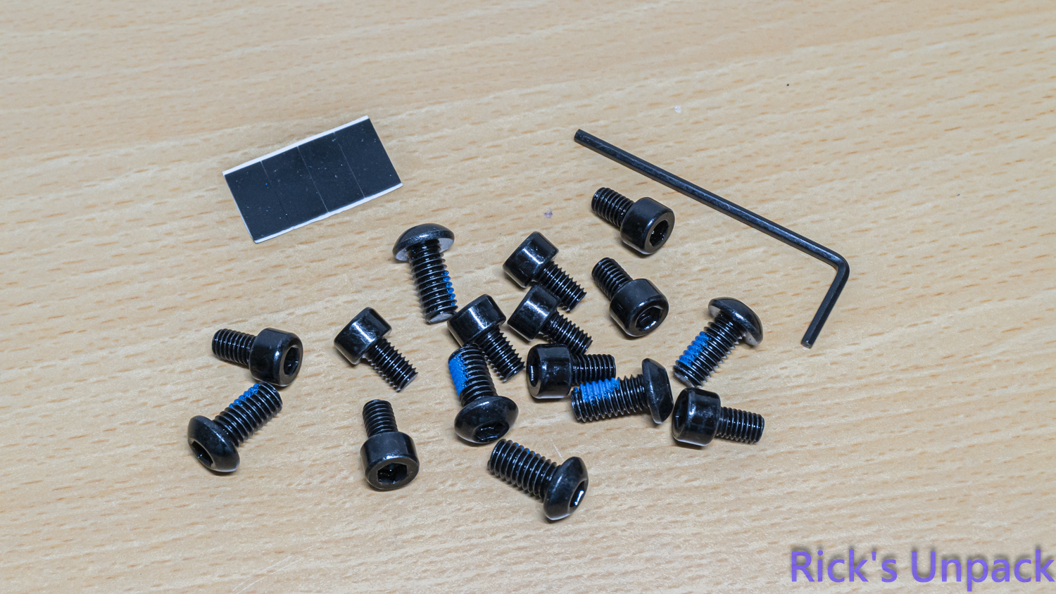

最後則是兩包各零組件組合時會用到的螺絲跟六角板手,曜越在他們官網也有提供電子版英文與中文組裝說明書,玩家可直接查詢直驅的型號來查看。

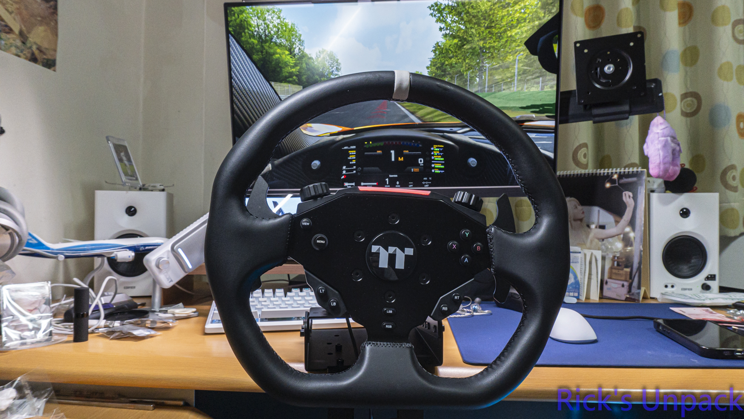

G6的方向盤為D型13吋的外型,握柄處搭配合成皮革材質包裹,在內側也有縫線去做固定,整體看起來的質感很不錯,握起來也很舒服。
在中間的控制面板區總共有12個按鍵可以使用,中間正上方還有配置RPM轉速指示燈條,裡面有10顆可完全自訂的LED燈珠,可透過Thermaltake Racing Control軟體來自定義想要的指示燈顏色。

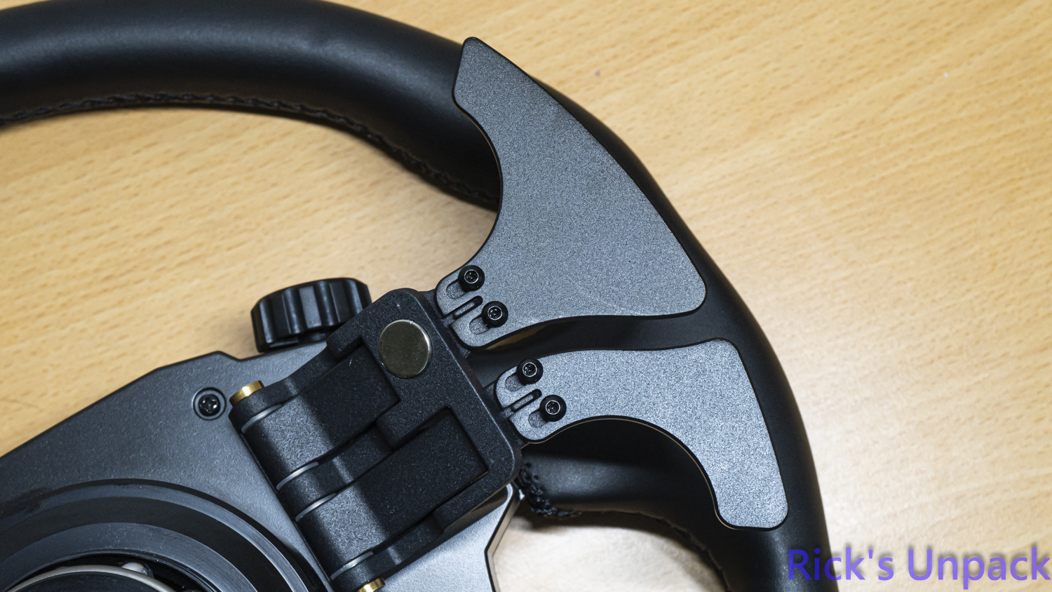

在方向盤背面左右兩側各有兩個撥片,上方的撥片採用的是磁吸式設計,下方的撥片則是彈簧的回彈結構;上方的磁吸撥片也能增加其使用壽命。

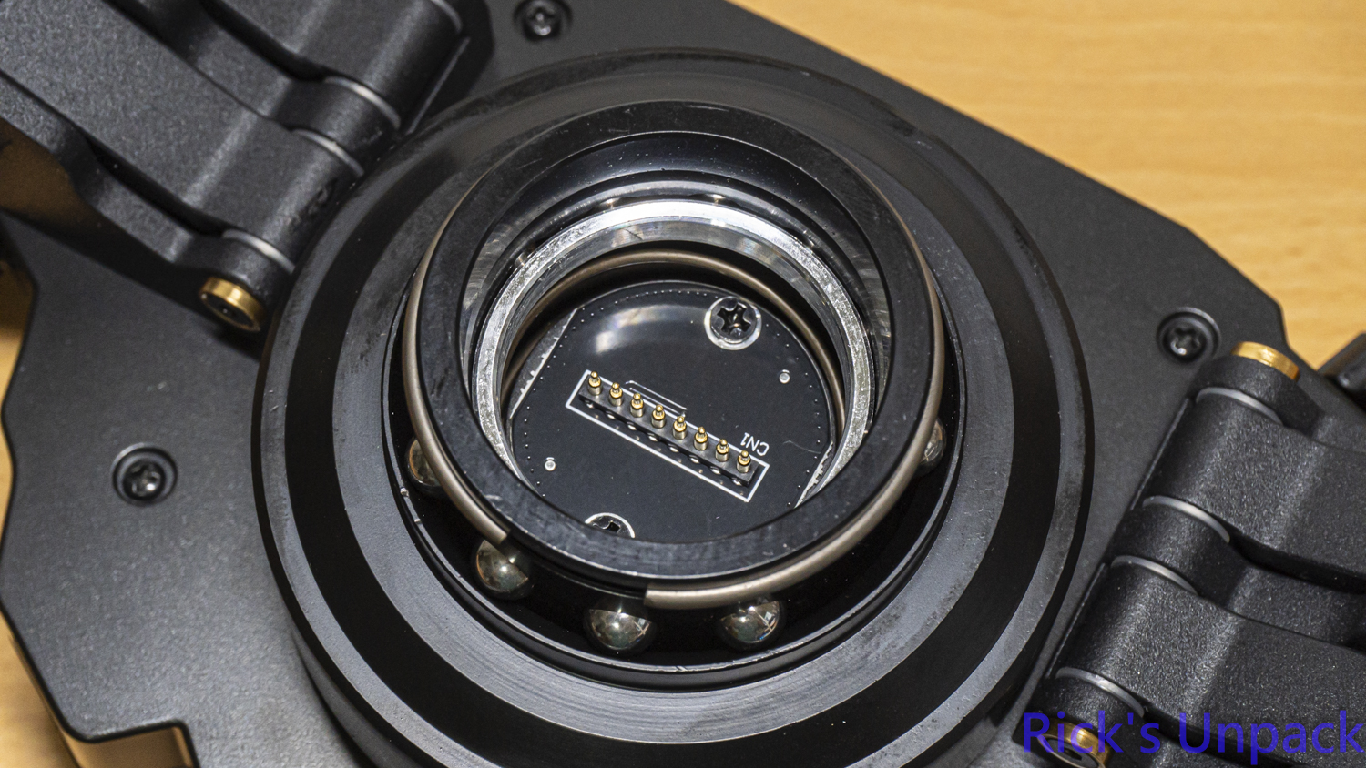

G6的方向盤在拆裝設計上是採用鋼珠快拆系統,透過周圍的12顆鋼珠來跟直驅組合;另外在內側也有設置金屬接點來跟直驅進行訊號傳遞。

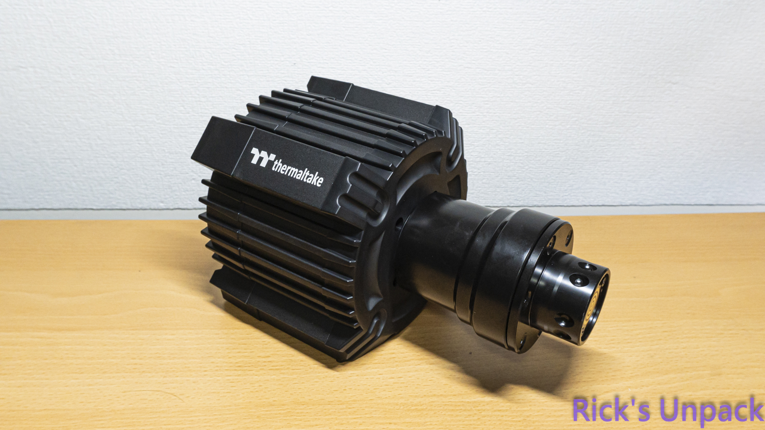

接著來到G6的核心零件:直驅馬達,這款採用的是擁有6牛頓米(Nm)扭力的直驅馬達,並且採用鋁合金機身來維持直驅的強度,並且也能擁有更好的散熱性能與耐用度。

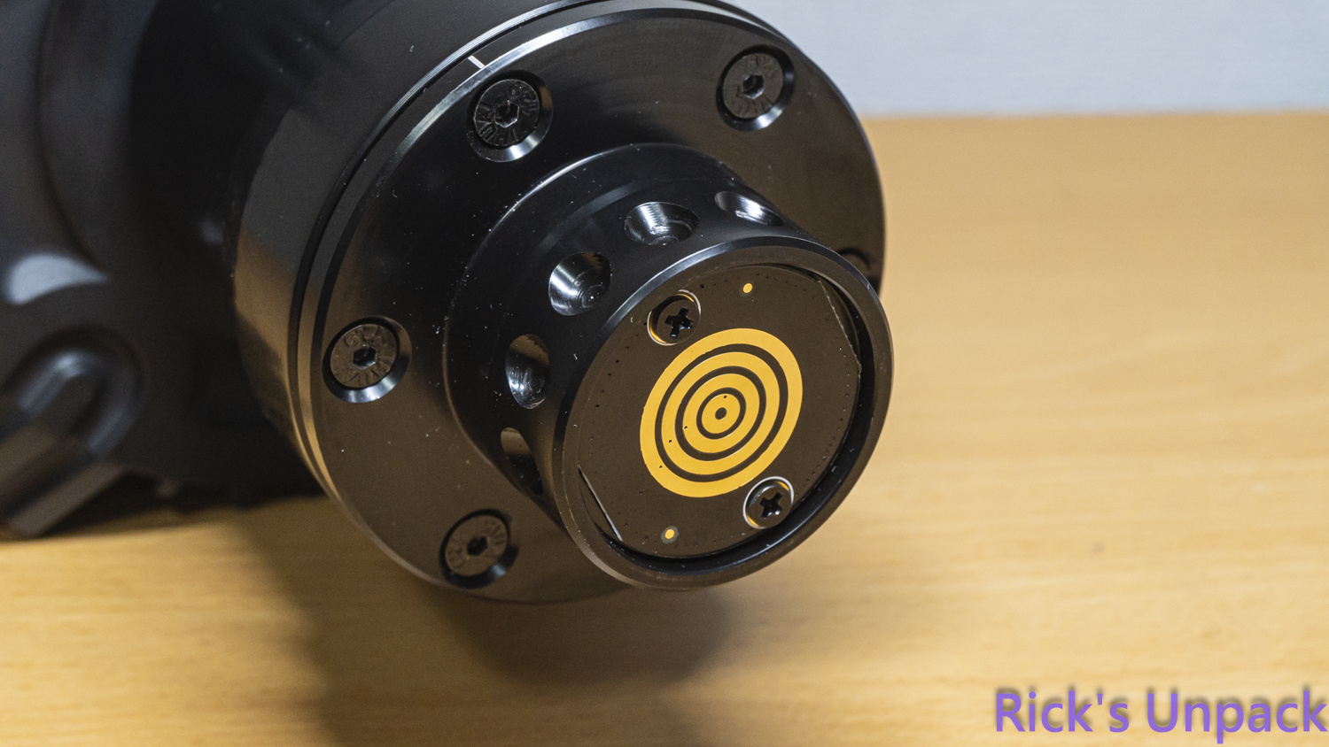

在轉向精準度部分搭載16位元解析度,能夠精準捕捉更細緻的轉向操作;在金屬接點也採用一整圈的設計,讓方向盤在360度旋轉都不會有訊號死角。

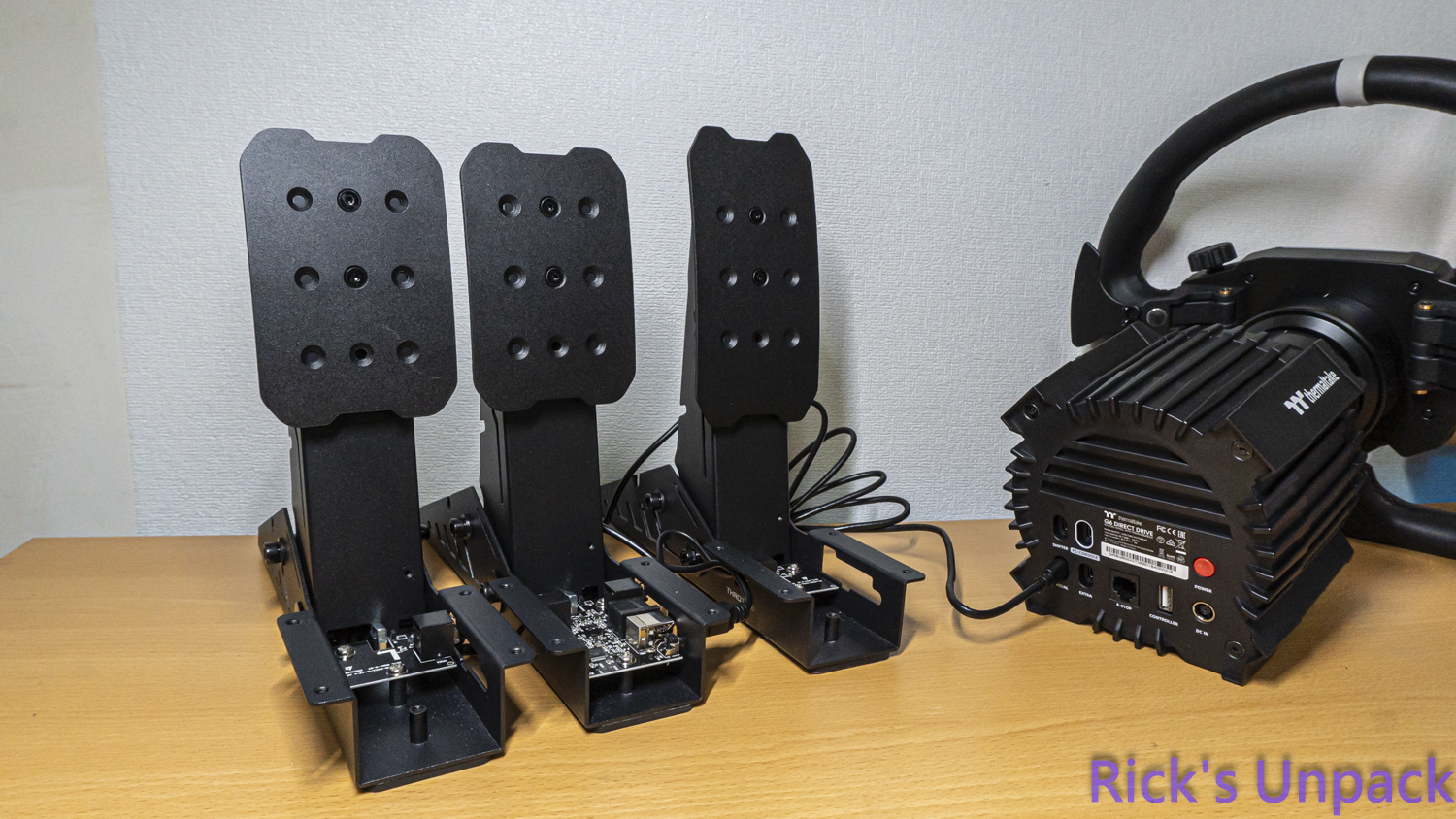

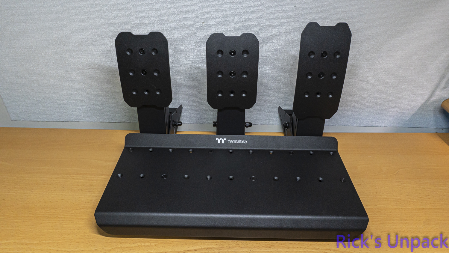

最後則是踏板,總共有3個,由左至右分別是離合器、煞車與油門;踏板本身也都是採用金屬材質,能夠提供更穩固的踩踏感。
在踏板的底座前後兩端都各有一塊止滑墊,確保玩家在踩踏過程中不會因為太用力導致踏板位移。

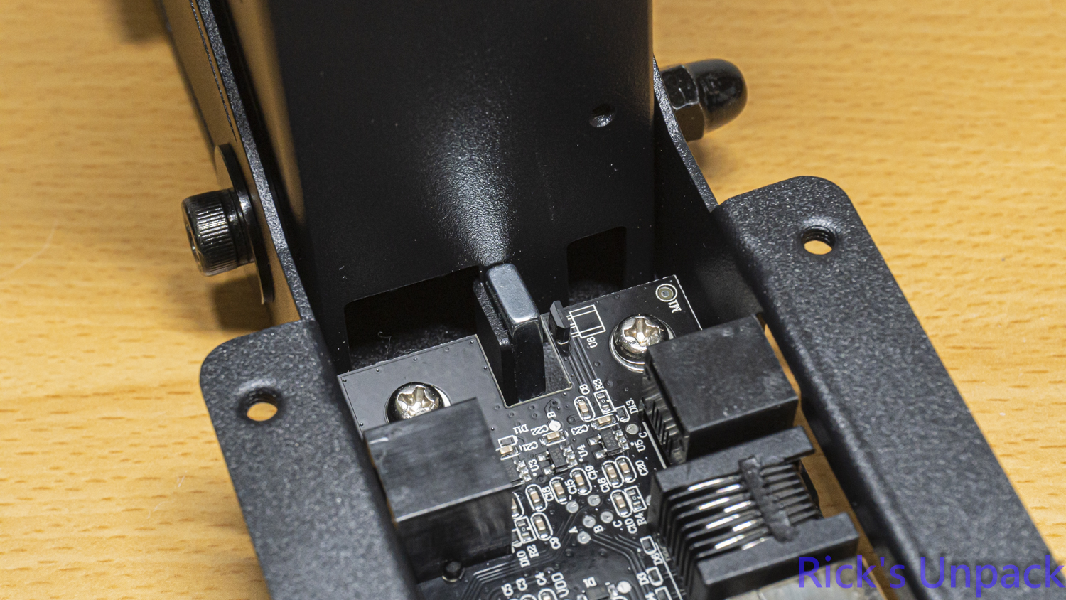

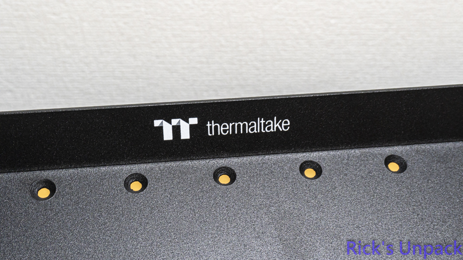

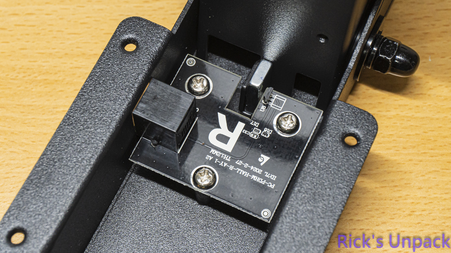

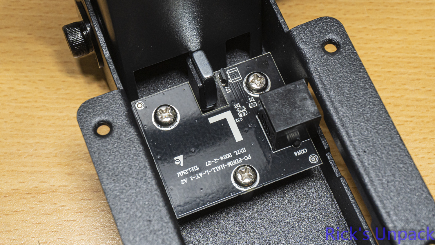

三個踏板的正面電路板區域都有各自印上R、L來分別標示離合器與油門,在組裝時也讓玩家能更方便辨識方向。

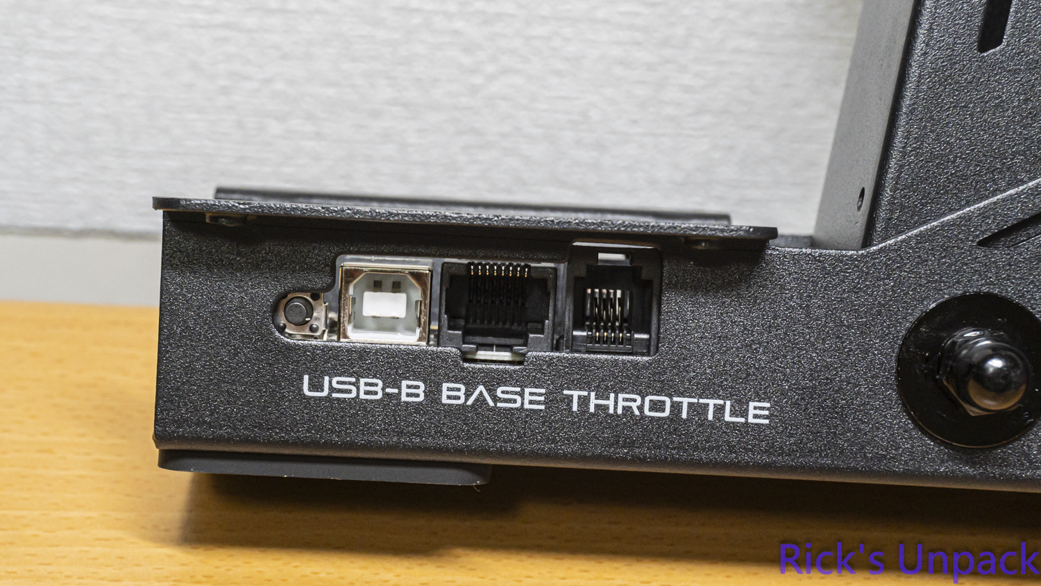

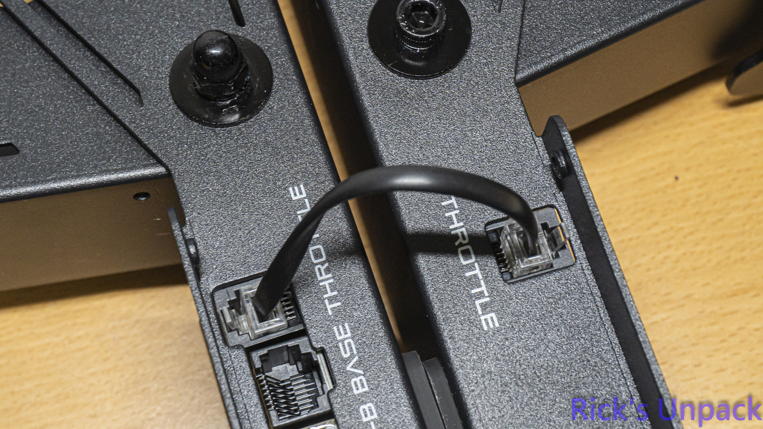

左右兩側的油門與離合器踏板分別有一個CLUTCH孔與THROTTLE孔,可透過配件裡面提供的RJ11 6P4C傳輸線連接至中間的煞車踏板來進行訊號的傳遞。

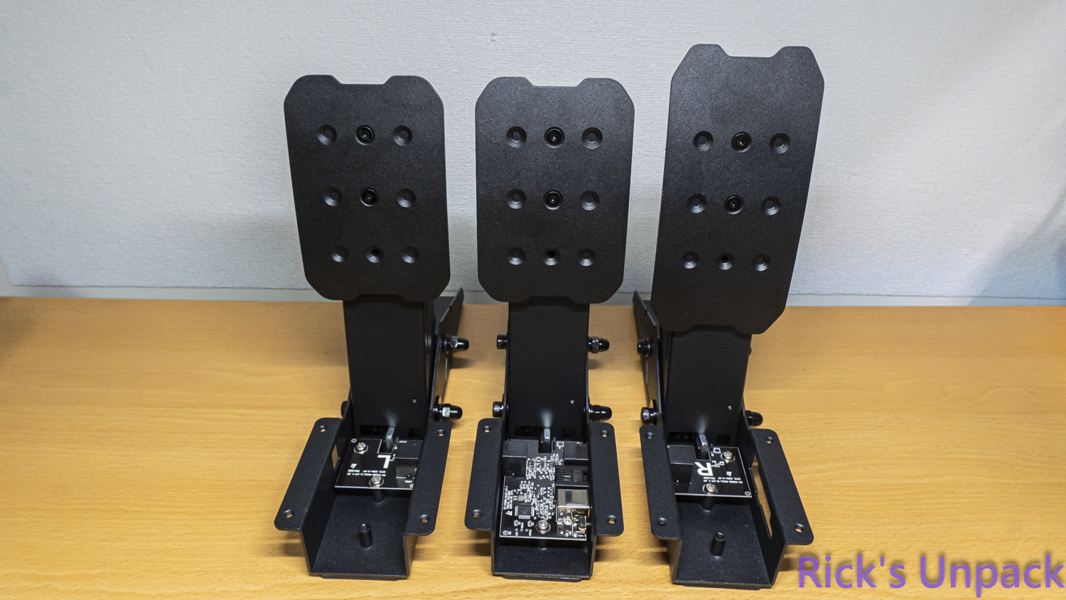

在中間的油門踏板兩端除了連接至離合器與油門的接孔之外,還有一個要連接至直驅的USB-B接口,需搭配配件內附的USB Type-B to Type-A傳輸線來跟直驅和電腦進行訊號傳遞。
在踏板的感應上,G6採用的是霍爾感測器,能夠提供更好的控車精度與賽道反應速度;踏板背面是採用彈簧結構,玩家可根據自身習慣去調整角度與高度;另外曜越野有額外提供阻尼套件可微調煞車踏板阻力,有需要的玩家可以額外購買。

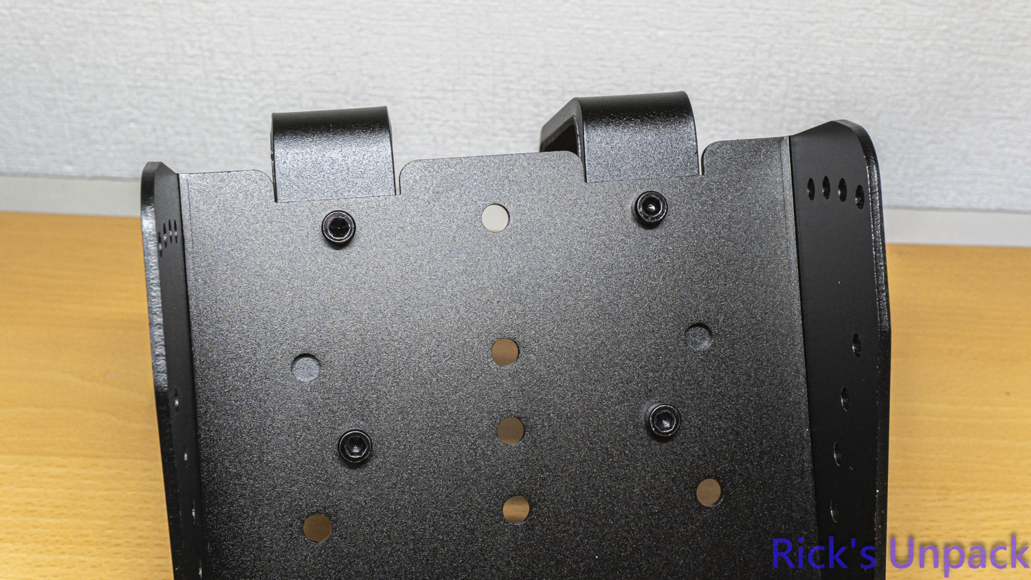

接著是安裝到直驅用的桌面轉接底座,對準好鎖孔後用螺絲固定即可。
這邊放上鎖上第一個桌面轉接支架的示意圖給大家參考。

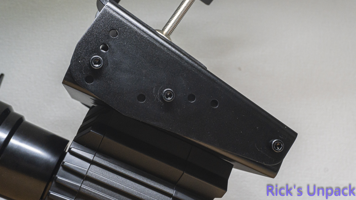

接著是桌面端的支架安裝,同樣先將兩個桌面夾對應好另一塊轉接支架的鎖孔之後用對應的螺絲將其固定起來。
這邊同樣先放上單獨桌面端的轉接支架與夾具組裝起來的示意圖。
最後兩邊再合併再一起,側面各有3個螺絲要固定,筆者會建議先從中間的做初步的固定,後續再將左右兩側的鎖上去會比較好組裝。
這邊再放上整個直驅跟桌面轉換支架組裝完成的示意圖,這個轉接支架主要是提供給沒有賽車座椅的玩家使用。

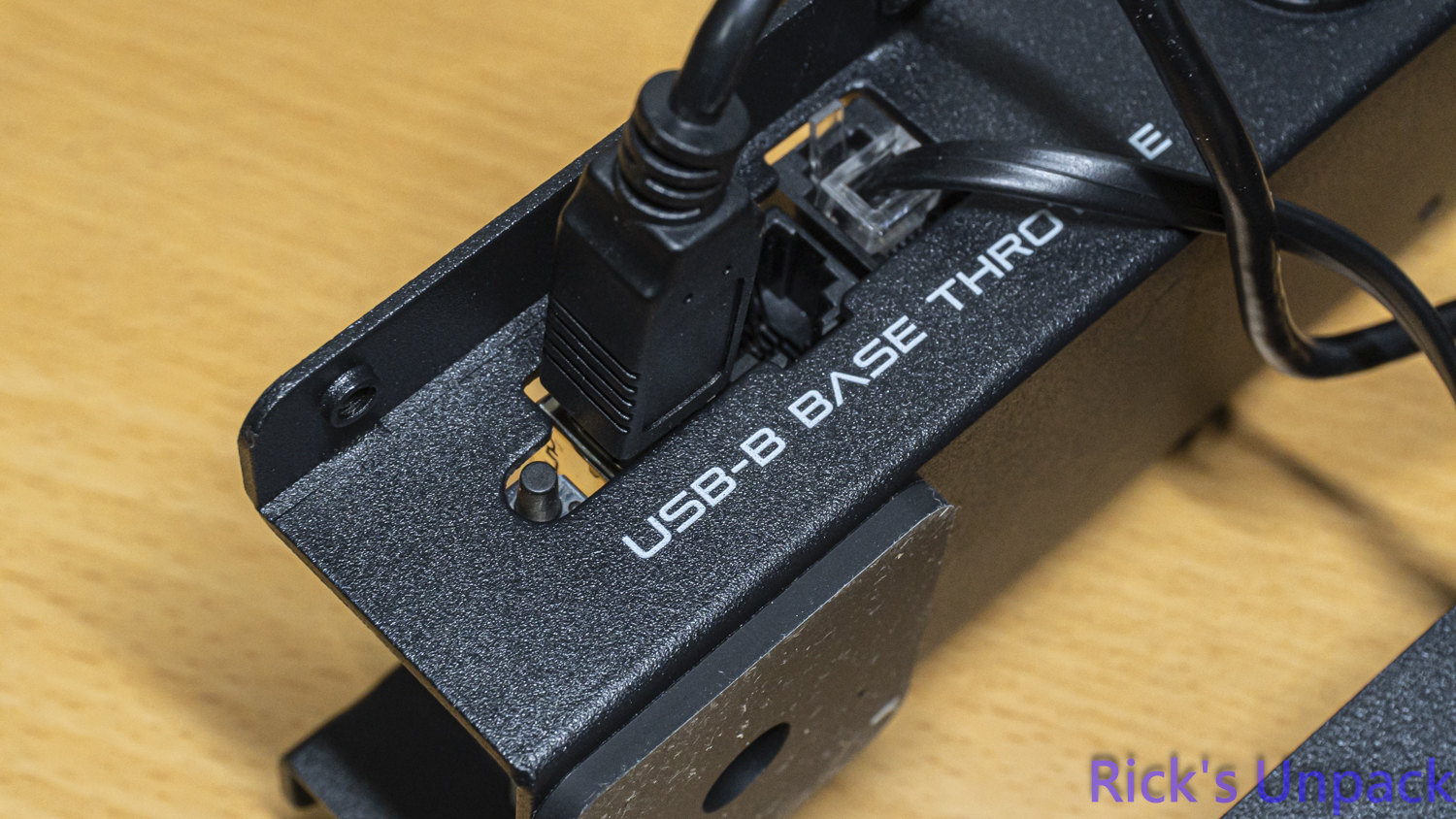

再來是踏板的組裝,上面有提到,油門的側邊有一個印有THROTTLE字樣的接孔,在中間的煞車也有一個對應名稱的孔位,只需要將配件裡面提供的RJ11 6P4C傳輸線對接就完成安裝了,另一端的離合器也是同樣安裝方式。
另外就是在煞車還有多一個USB-B接孔,需要從配件裡面的USB Type-B to Type-A傳輸線連接至直驅系統。

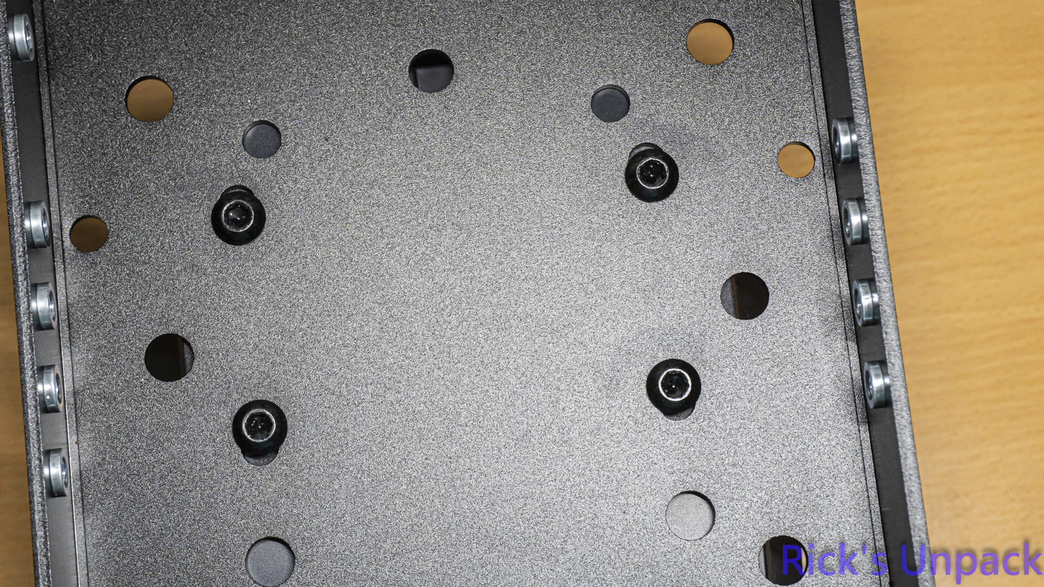

最後則是將3個踏板組裝在整合平台上,在整合底盤上有許多鎖孔,玩家可按照自身的習慣去調整離合器、煞車與油門踏板之間的距離,同樣再用螺絲固定即可完成組裝。

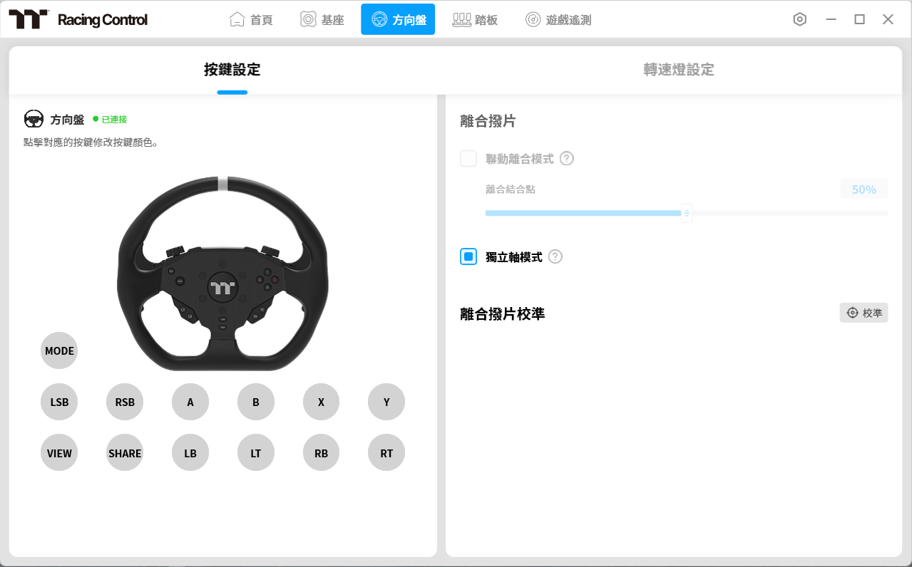

在方向盤的第一個分頁可以進行按鍵的設定,右側可以進行離合撥片的校準。

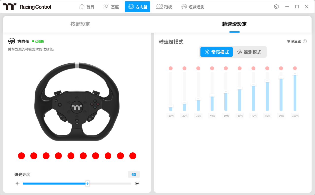

在右側的轉速燈設定可以自定義方向盤中間上方的指示燈顏色;預設是全紅的恆亮模式,可以切換到遙測模式來更改燈號。

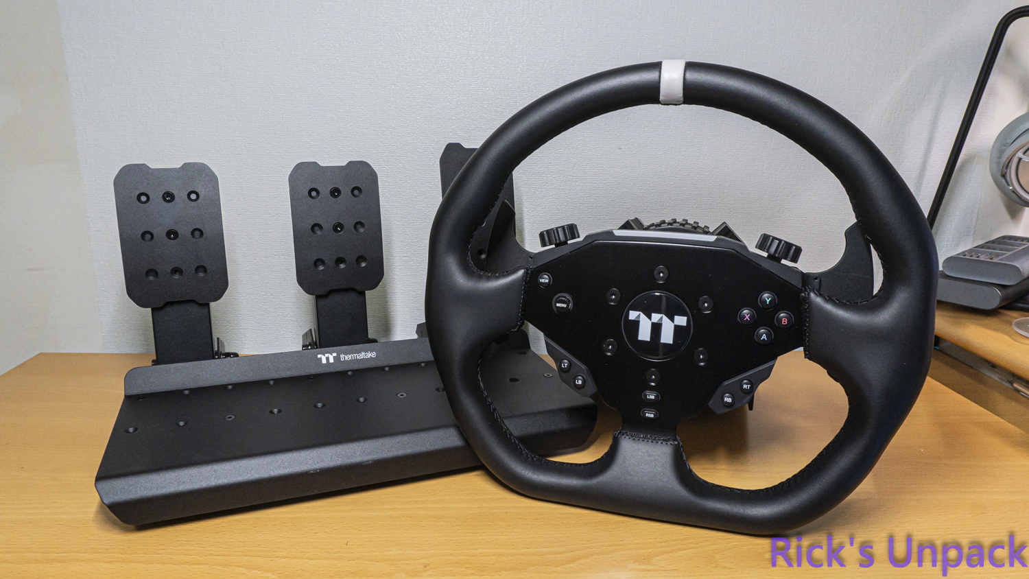

外箱頂部中間就直接放上了這款直驅系統的型號名稱以及放上這款直驅是包含踏板的賽車方向盤套裝;下方有主要的6項主打特色,其中包含:6牛頓米峰值扭力、16位解析度、13吋D型方向盤、快拆設計、霍爾感應技術以及煞車阻尼可調。
正面則直接放上方向盤結合直驅以及踏板的合照形象圖,右下角也額外放上裡面還有提供可安裝在一般桌面的支架。
側邊有貼上產品的相關保固序號貼紙,如果後續有維修要跑盡量完整盒裝報修會比較保險。

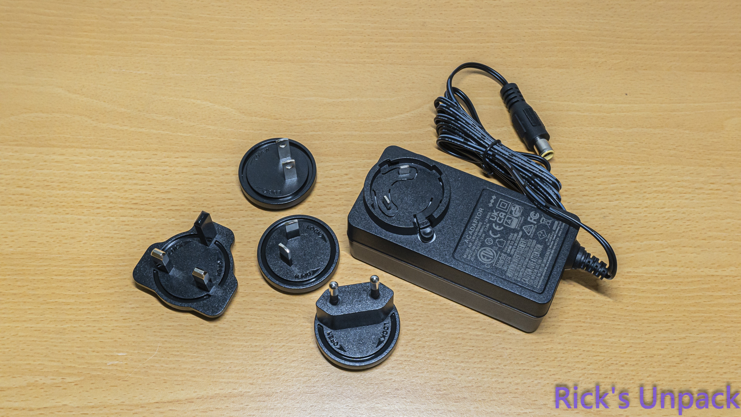

考量到世界各地區的電源插座都不相同,因此曜越野提供了萬國插座搭配不同的轉接頭,玩家可依照自身所在區域來使用對應的轉接頭。

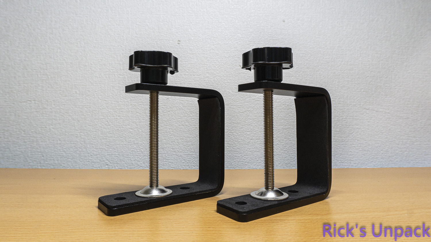

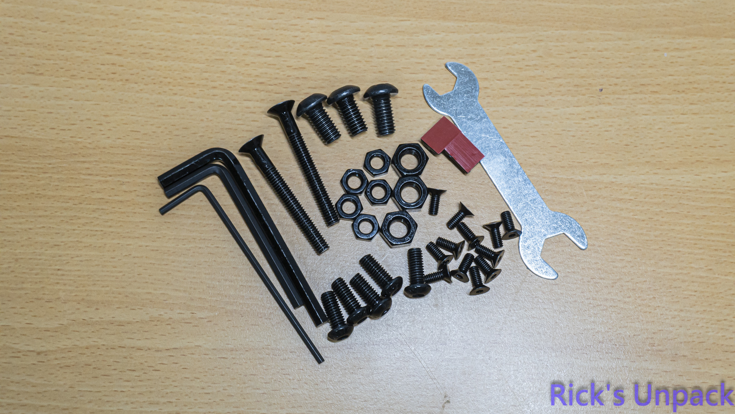

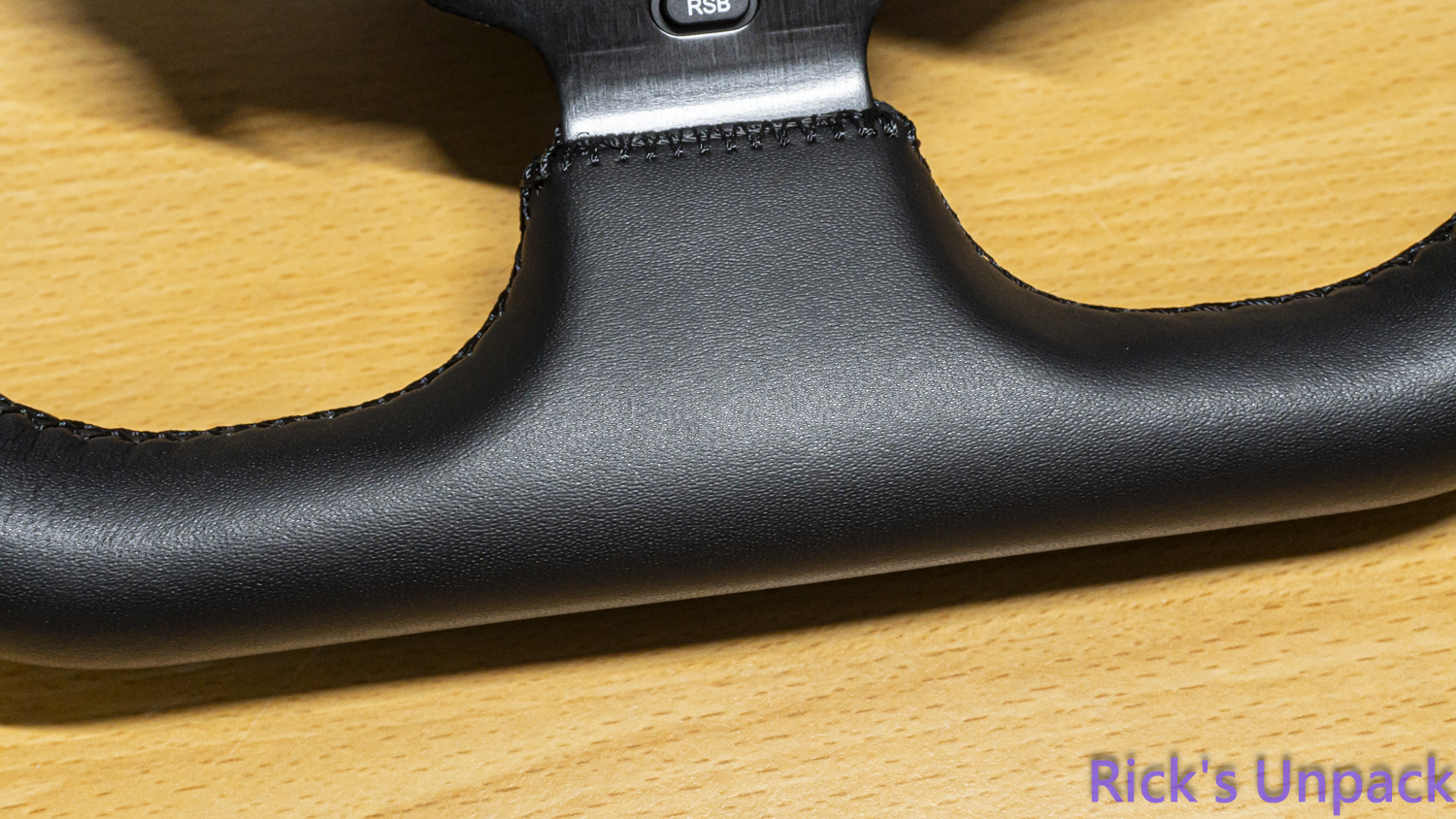

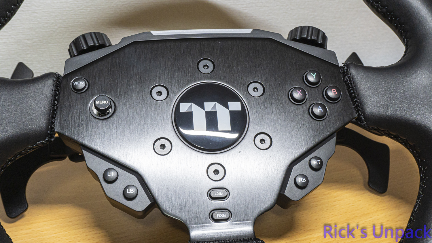

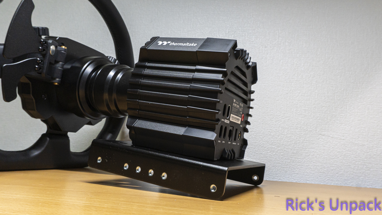

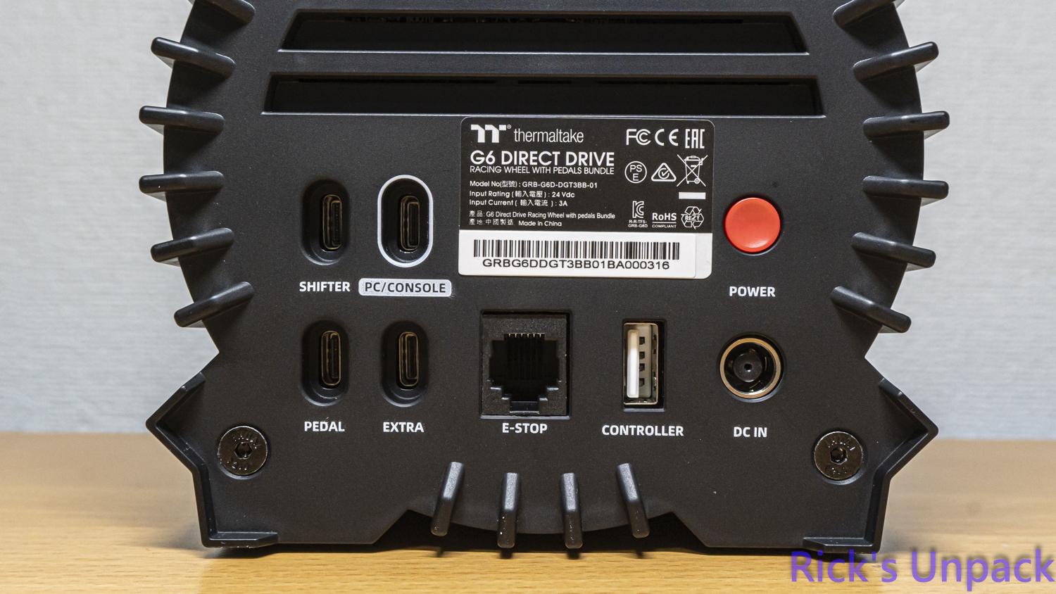

而直驅與踏板、電腦連接的傳輸埠都設計在後方,其中包含排檔桿連接埠(SHIFTER)、電腦連接埠 (PC/CONSOLE)、踏板連接埠(PEDAL)、額外連接埠(EXTRA)、緊急停止連接埠(E-STOP)、控制器連接埠(CONTROLLER)、電源開關(POWER)以及電源輸入埠(DC IN)。

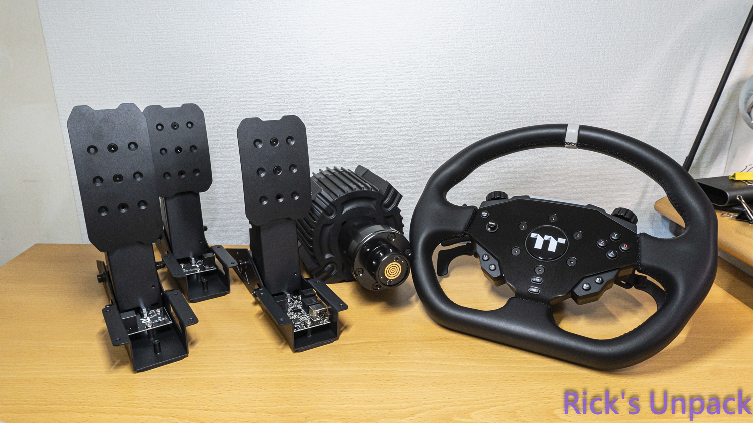

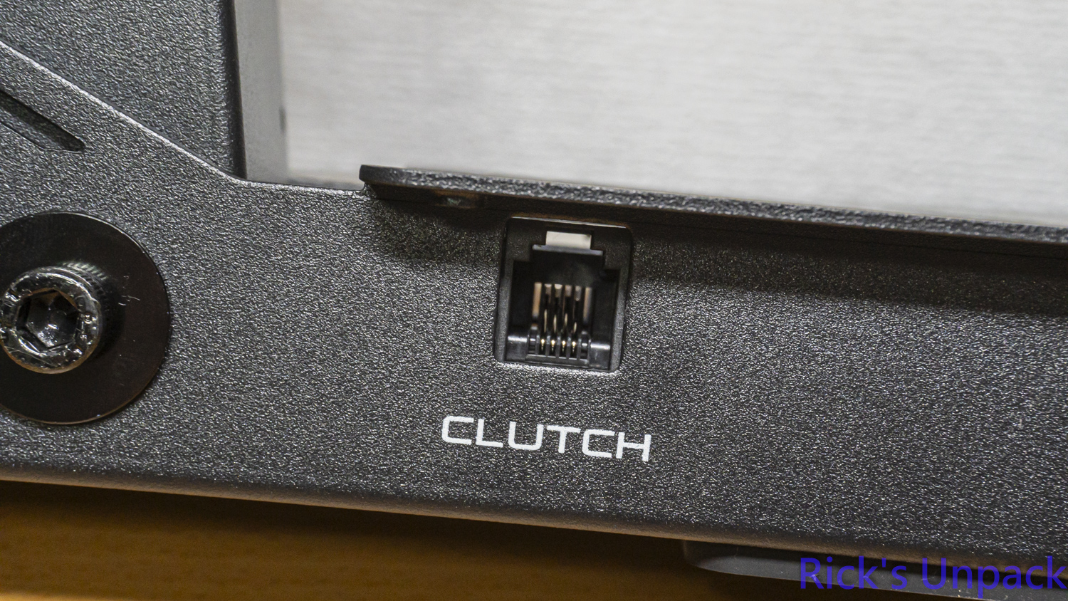

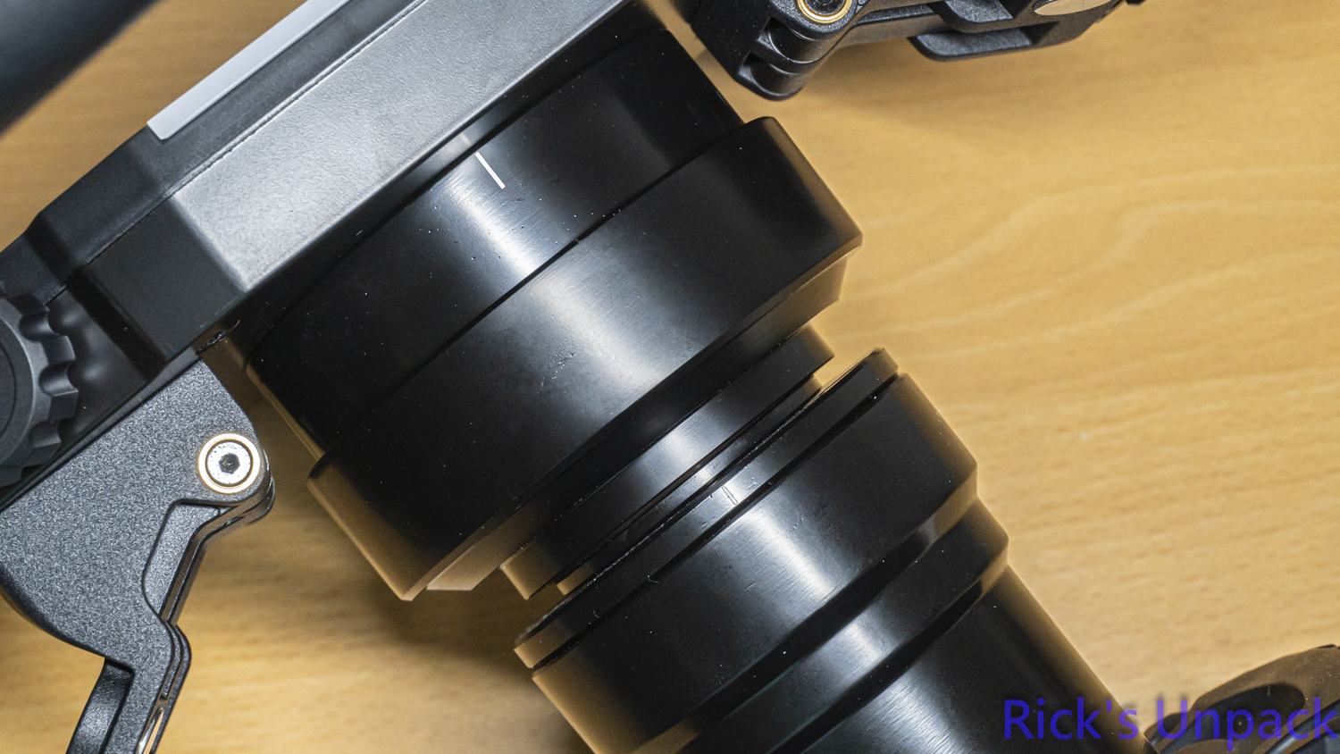

接下來就來說明一下各零組件的安裝步驟,首先是方向盤跟直驅,在方向盤跟直驅的拼接處各有一小條白色的標記,兩邊對準靠近之後,內側的磁吸系統就會自動固定住。

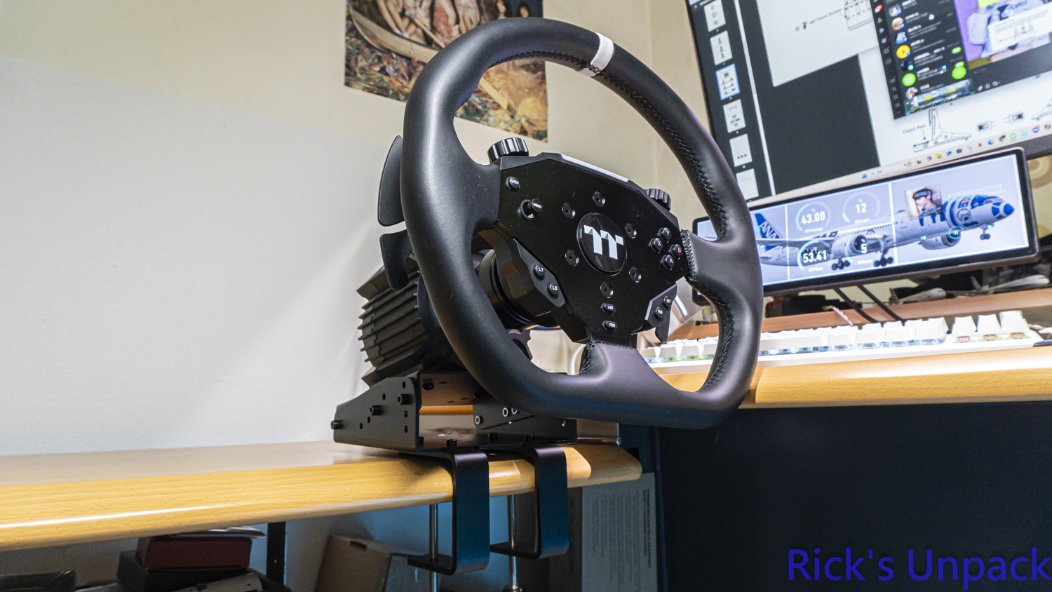

而踏板的部分傳輸線則是要連接到PEDAL的孔位。
最後就放上3個踏板跟底盤組合完成的示意圖給大家參考,最後只需要將直驅接上電源跟電腦就完成所有組裝了,整個組裝過程都算簡單,稍微看一下說明書就知道怎麼組裝了。

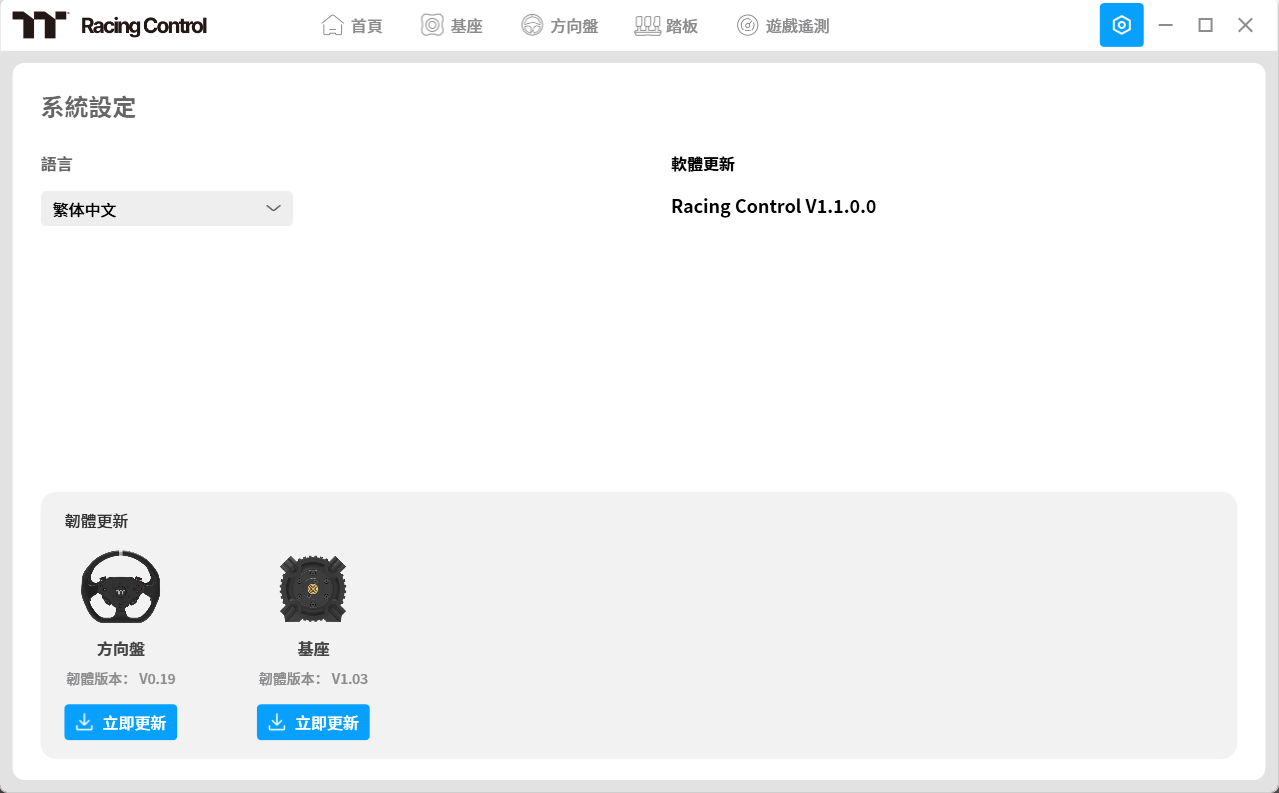

接下來就來介紹一下TT曜越目前針對G6直驅系統所推出的驅動軟體:Thermaltake Racing Control;筆者也建議,直驅系統連接至電腦後,先打開驅動進行韌體的更新,在右上角的六角型圖案可以查看目前軟體、方向盤跟直驅的版本,也可以針對驅動軟體的語言進行調整。

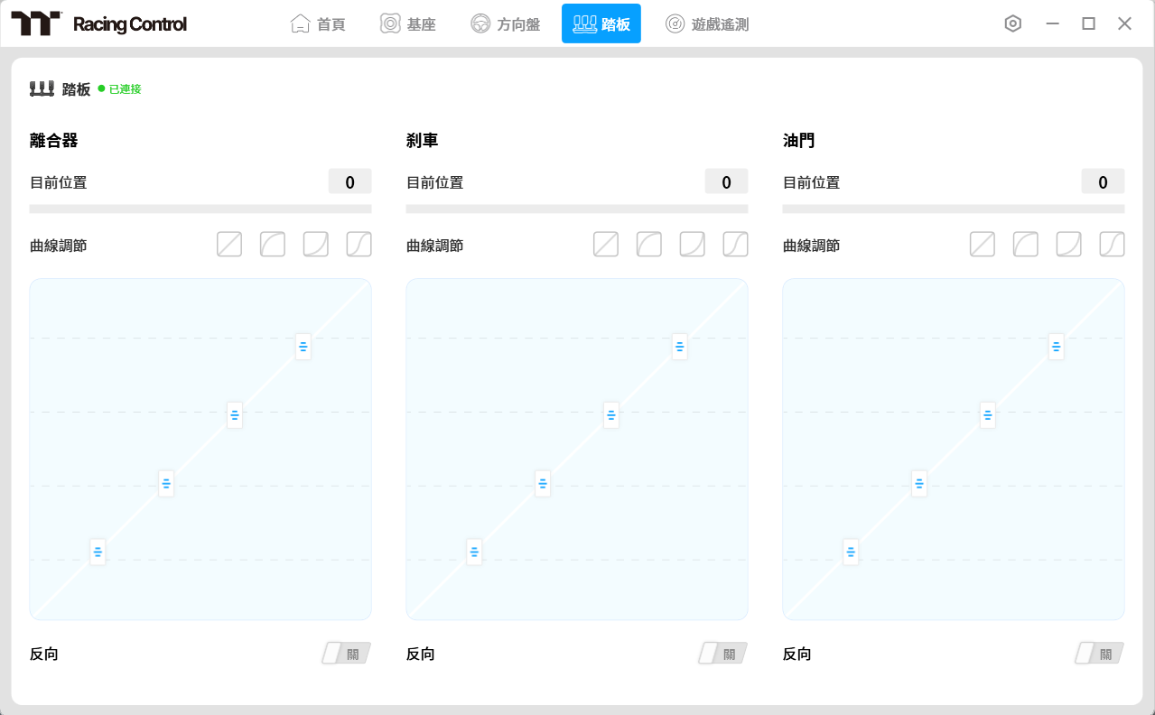

在踏板設定區可以去選擇不同的曲線調節,玩家可以針對不同遊戲跟個人習慣去更改。
