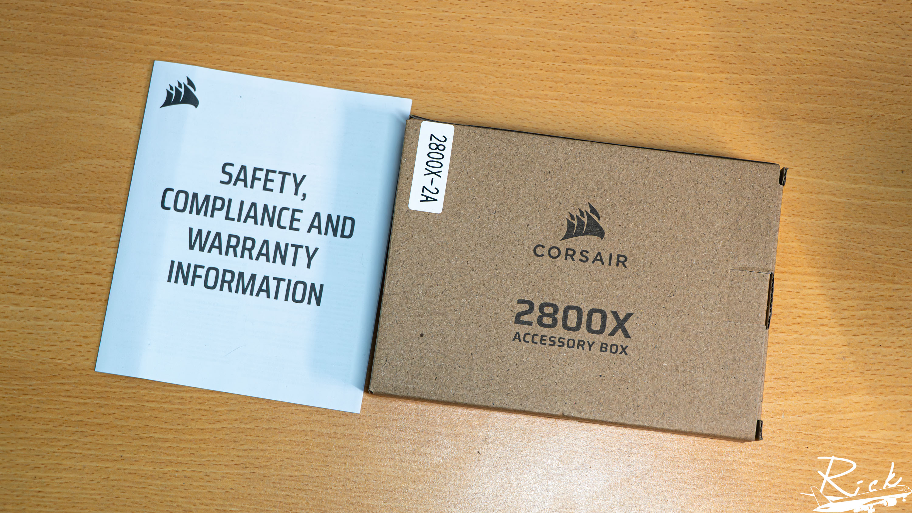

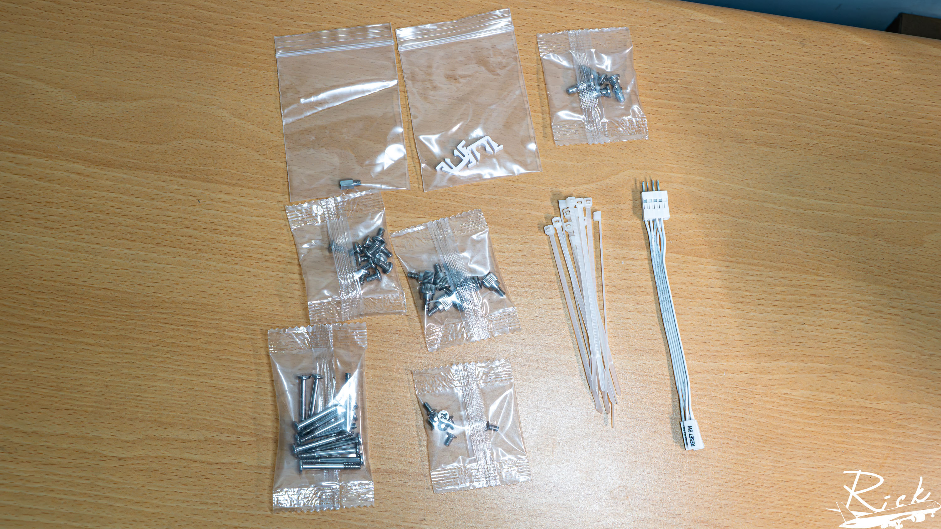

裡面主要包含對應各安裝區域的螺絲、多條一次性束線條以及F_PANEL的分接線。

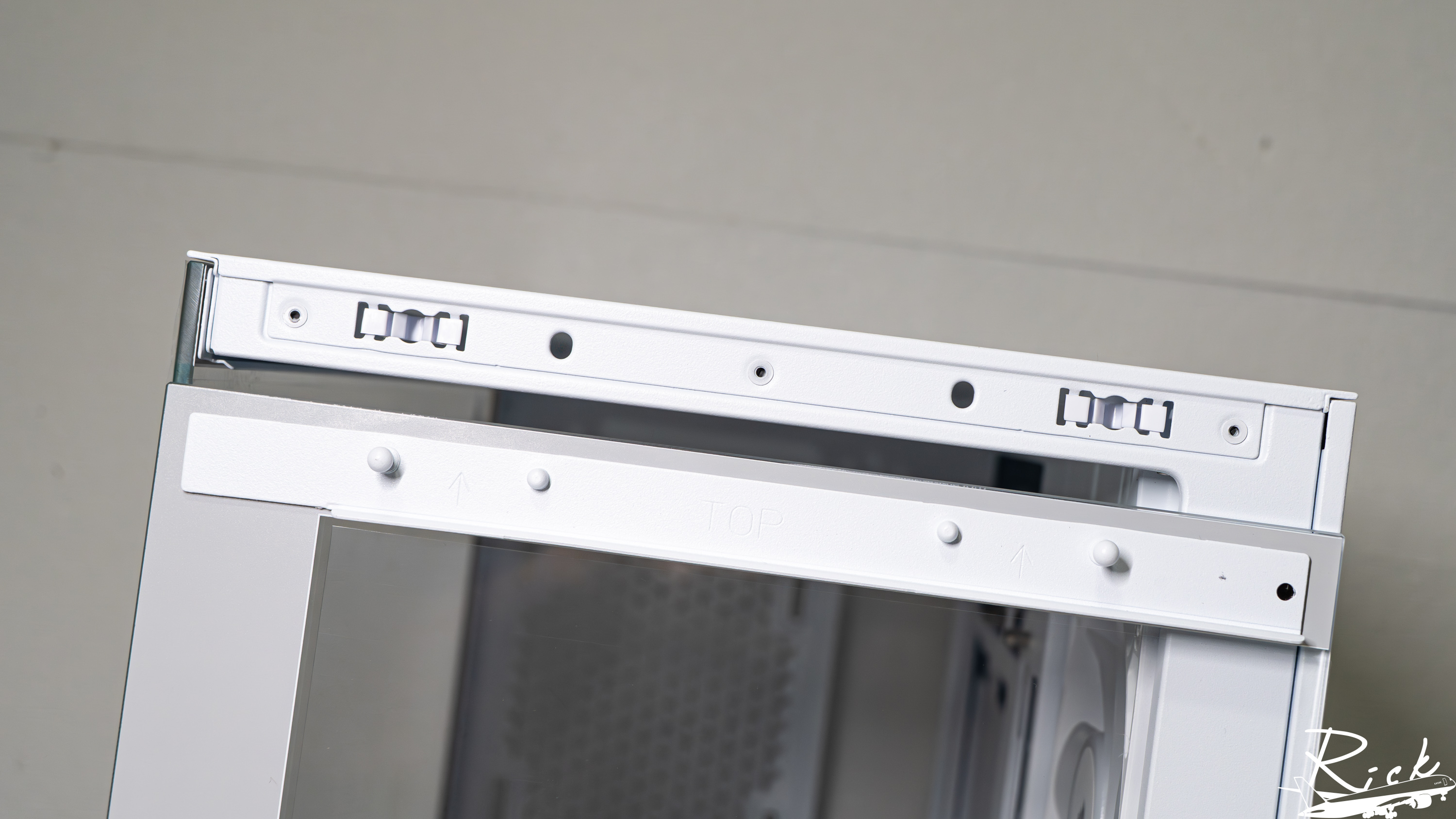

來到頂部,支架部分採用Y字造型結構來呼應海盜船自家近幾年的設計元素;另外有附上一片慈禧防塵濾網,可減少長時間使用厚灰塵大量掉進水冷或機殼內部。

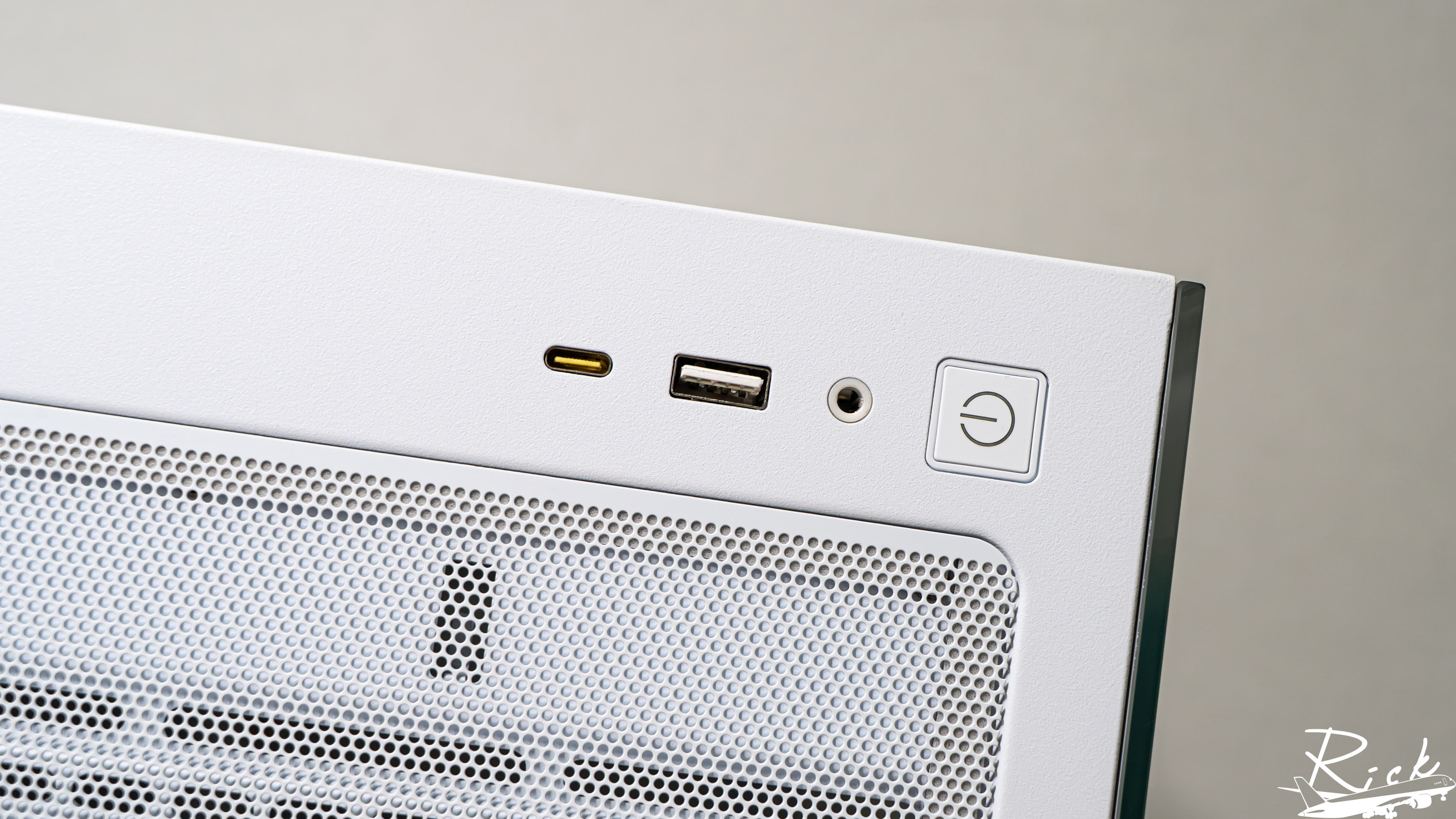

機殼I/O設計在機殼的右上角,由左至右分別是1x USB3.2 Gen2 Type-C、1x USB3.0 Type-A、1 x 3.5mm複合音頻孔以及電源按鈕,而這部分是筆者覺得這咖機殼稍顯可惜的地方,畢竟目前市面上大多數M-ATX級距機殼也都有2個USB TYPE-A接口,如果這咖也能給到兩個會更好。

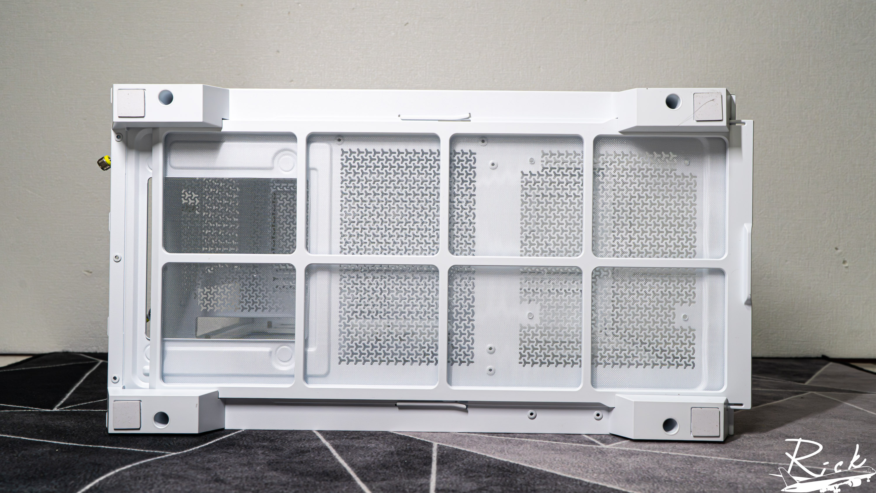

底部區域,由於機殼前側區域有提供一個120 mm風扇安裝位,因此海盜船直接提供一整片完整的滑軌式防塵濾網,後方也有針對電源散熱進行挖孔。

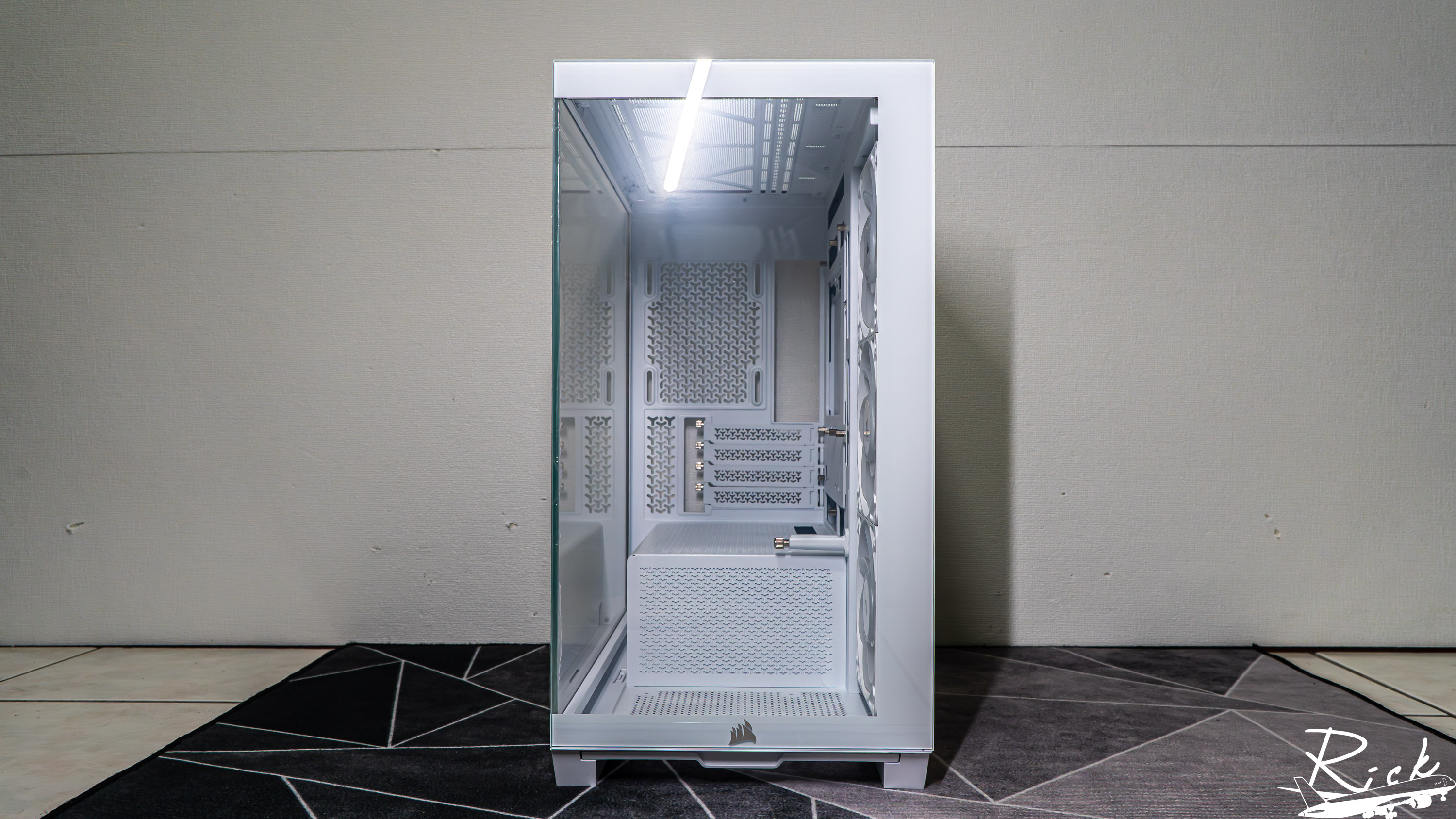

接著來到後方,可以發現2800X與先前開箱的3500X同為中塔式海景機殼結構,前面是兩面全景玻璃,不過內部結構則是維持傳統中塔的架構,電源艙在最底部。

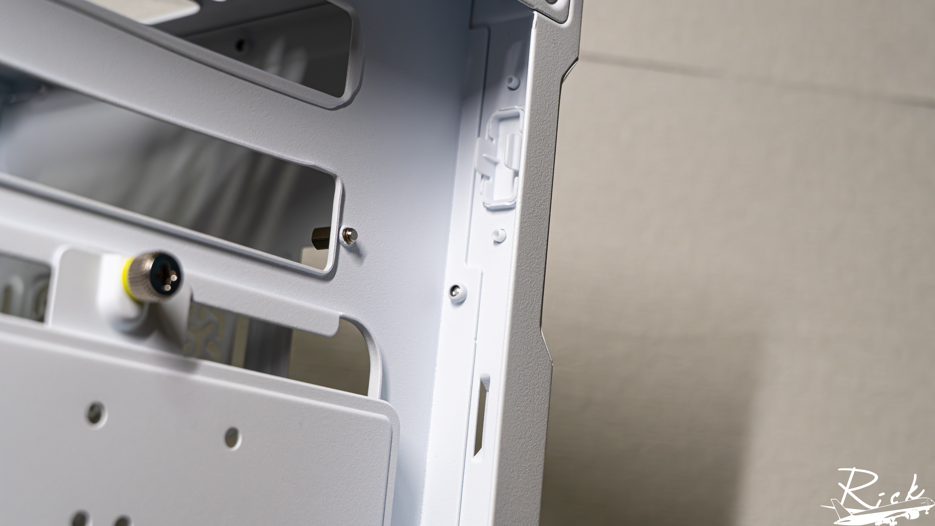

在電源安裝位的對角同樣有預先放上兩個防脫落螺絲,在安裝時可以直接用這兩個螺絲來固定,不需要用到電源內附的螺絲。

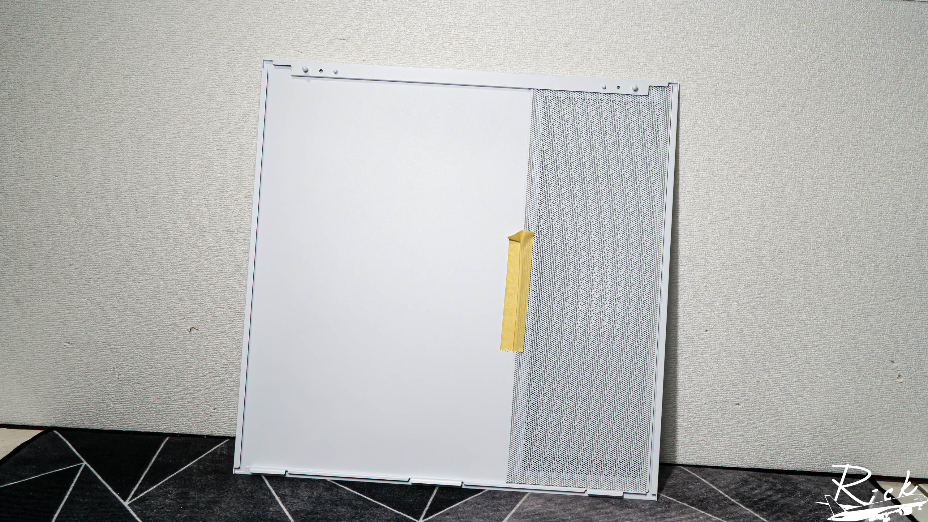

背板前段也因應側面風扇的需求有進行挖孔散熱以及附上一片磁吸防塵網;另外頂部有提供兩組球型卡扣組合來進行固定。

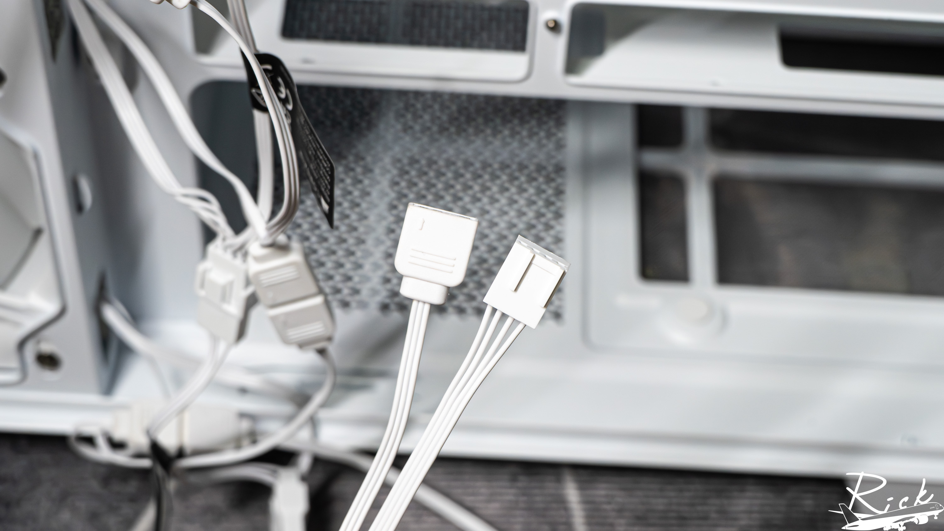

來到機殼內部,本次開箱的2800X機殼在側面有預先安裝3顆先前筆者也開箱過的RS120-R ARGB風扇,採用短線串接以及公規的PWM與5V 3-PIN ARGB線材,可減少額外的控制器。

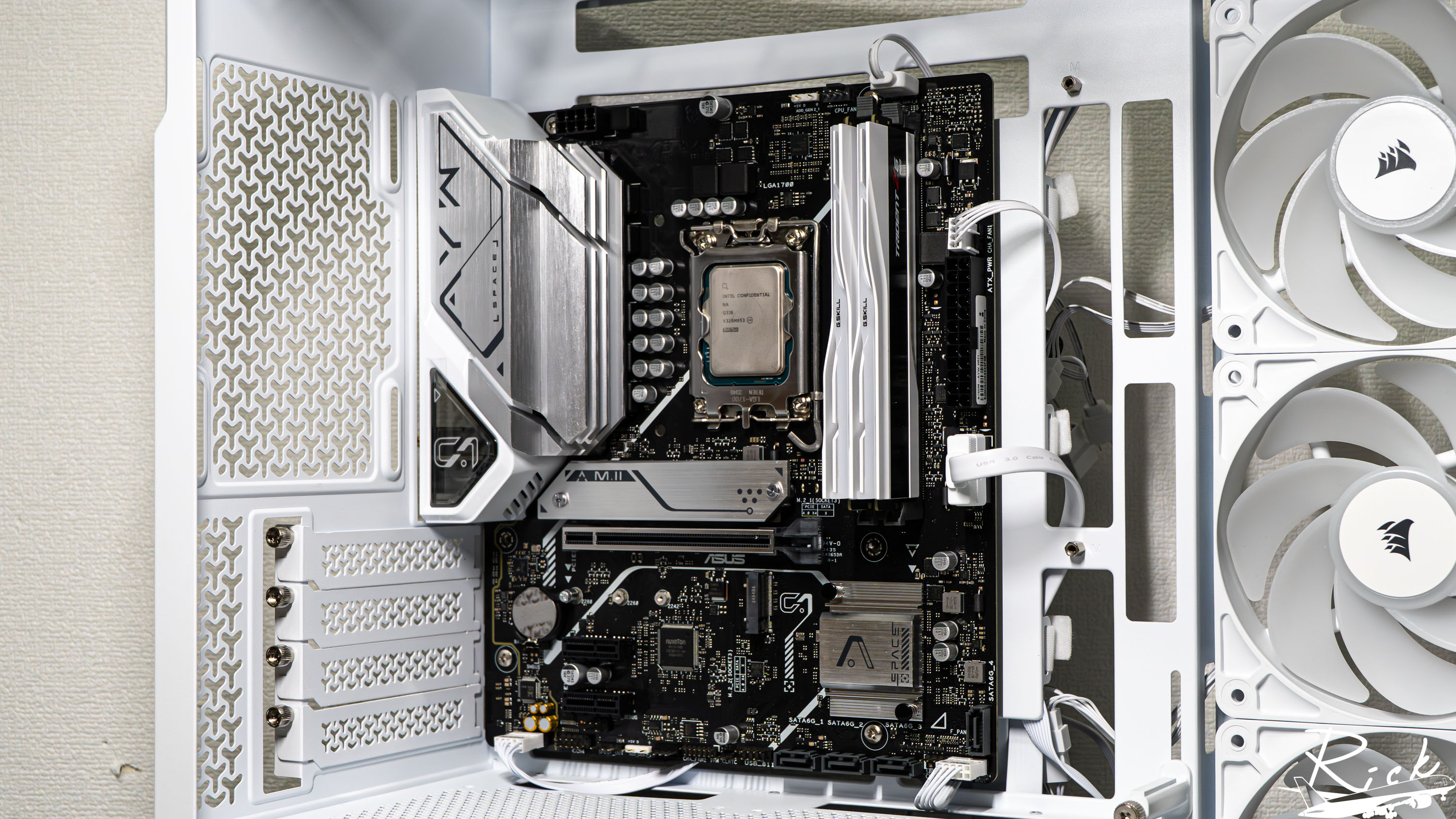

來到主機板區域,這也是2800X與3500X最大的不同之處,近幾年越來越多玩家會偏向組裝M-ATX主機板,因此2800X就是進一步將高度降低,僅支援M-ATX與ITX主機板;另外也保留支援背插式主機板的挖孔。

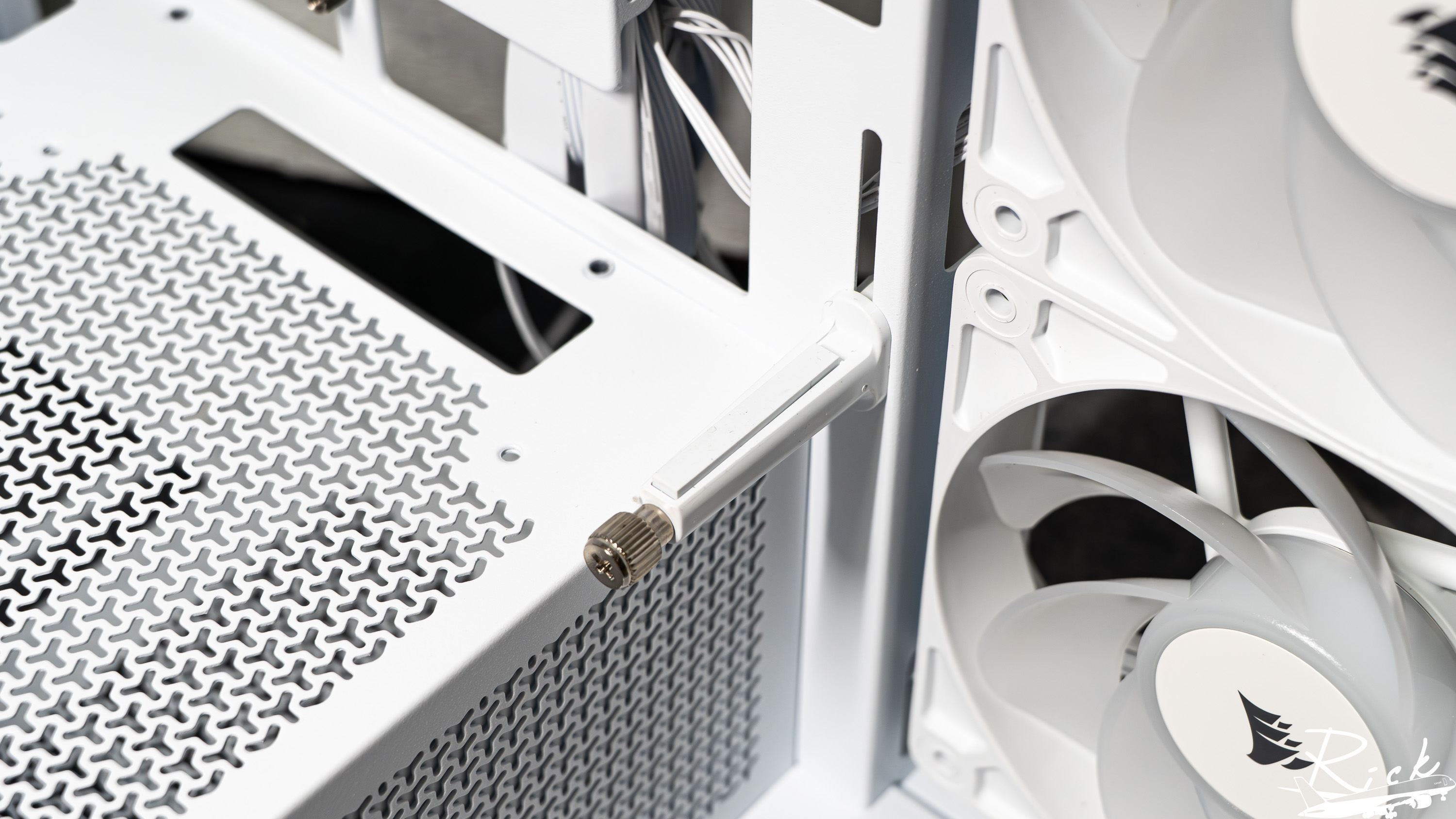

在主機板安裝區的側邊同樣有因應較厚重的顯卡而提供顯卡支撐架,在結構上也跟前面幾款機殼的些許不同,主要是前方固定螺絲的造型有改,不過操作方式相同,將正面螺絲轉鬆即可調整高度。

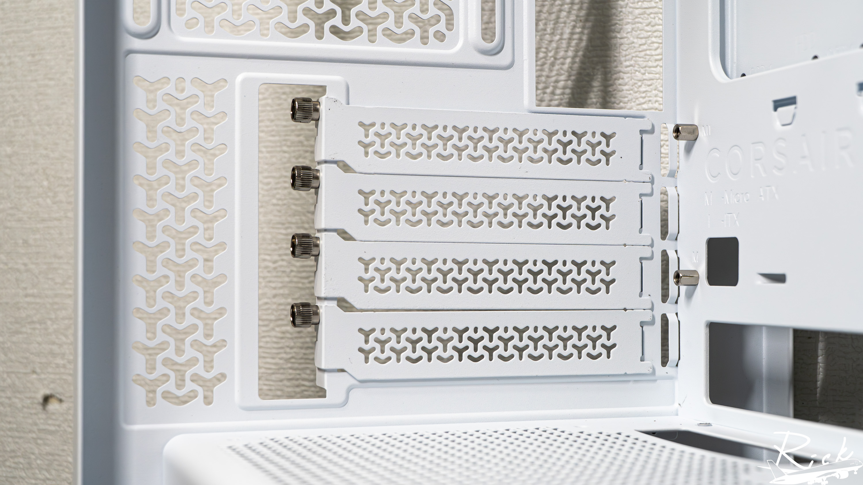

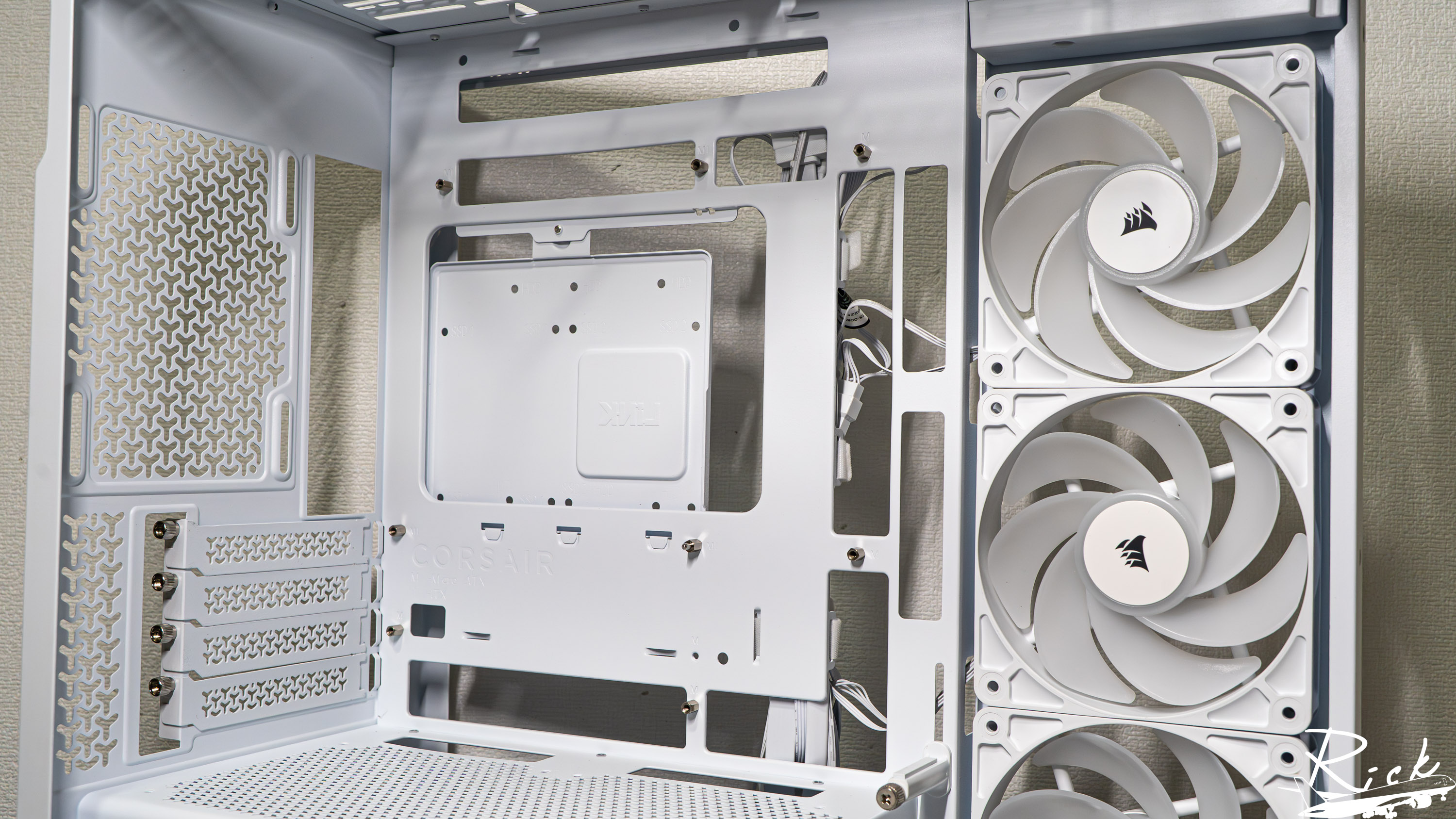

PCIE插槽部分也因為主機板僅支援M-ATX,因此數量上縮減到剩4槽;而2800X的PCIE插槽也沒有加入模組化設計,僅支援一般橫插方式。

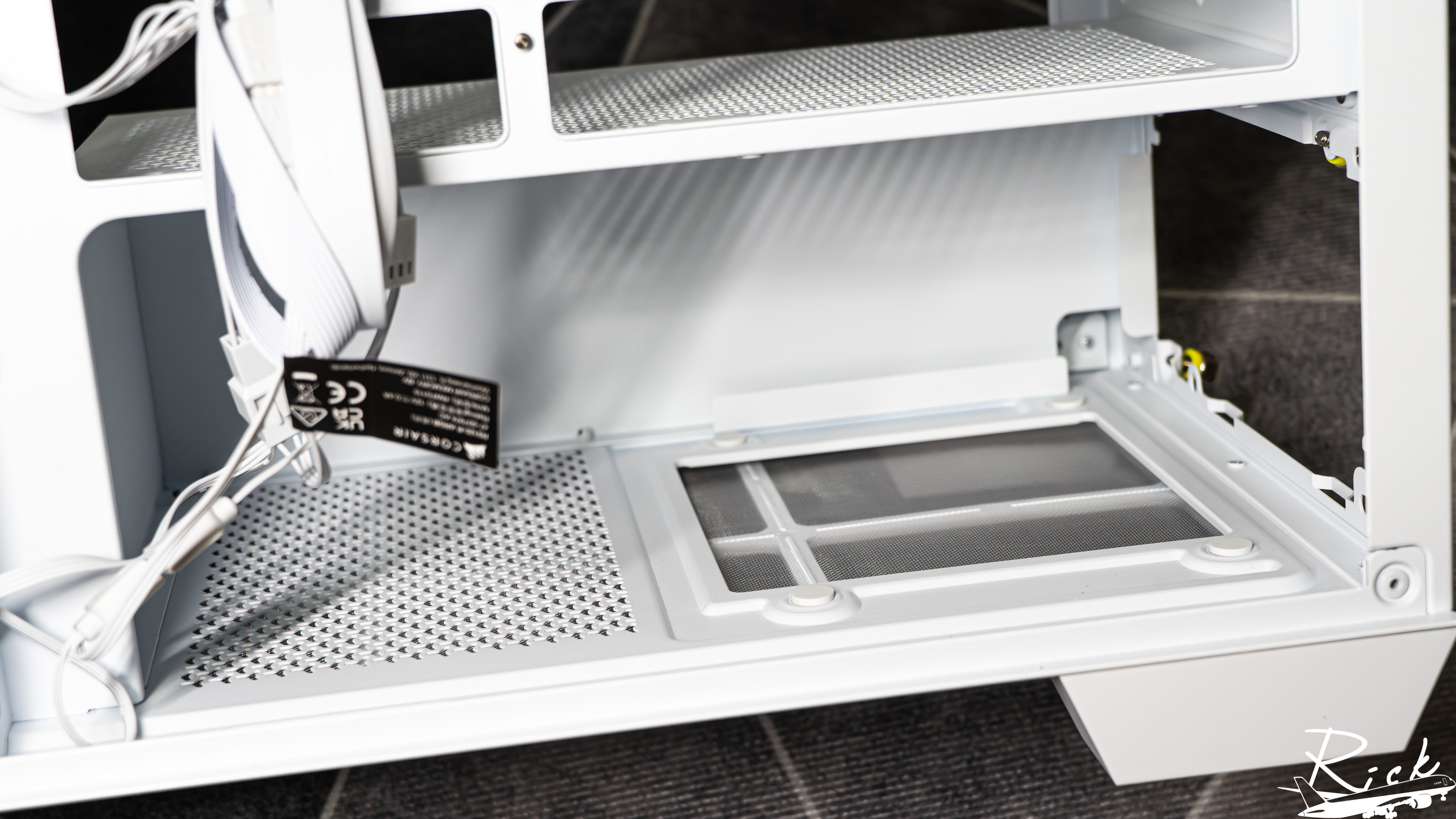

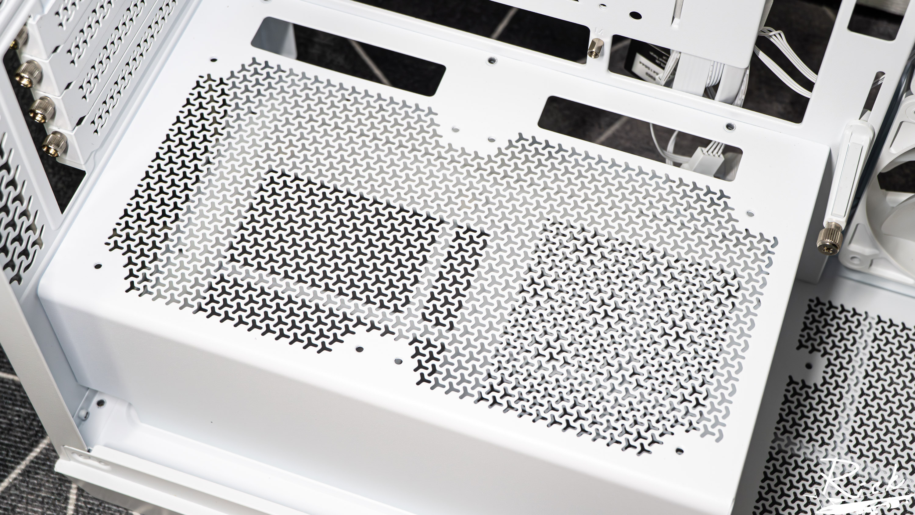

在電源分倉平台上方一樣也有預先挖散熱孔提供風扇做進氣使用,可安裝2顆120 mm的風扇為顯卡做散熱。

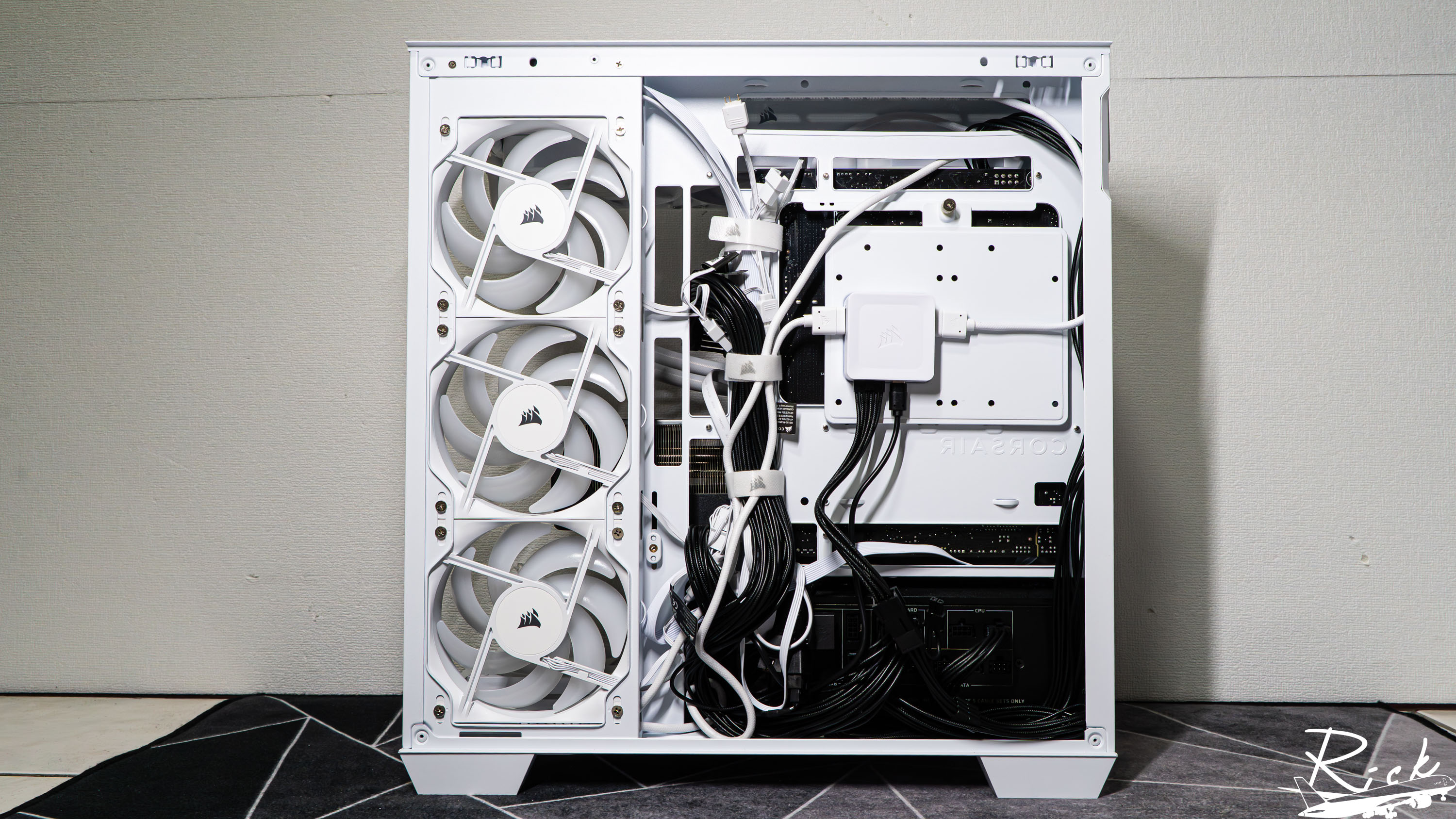

另外因為支援背插式主機板,因此海盜船針對背面也預留的24 mm的寬度來確保模組線裝上去之後不會擠壓到嚴重變形。

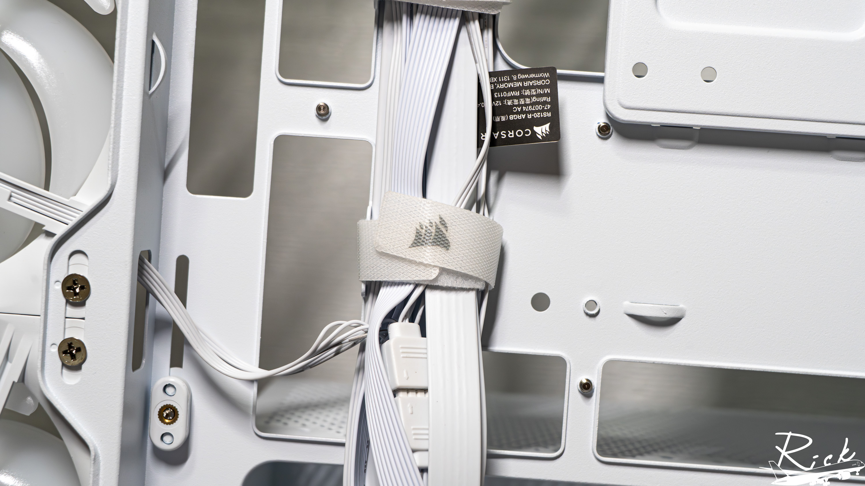

在中間的整線槽有預先裝好3個印有海盜船LOGO的魔鬼氈束線帶可以使用。

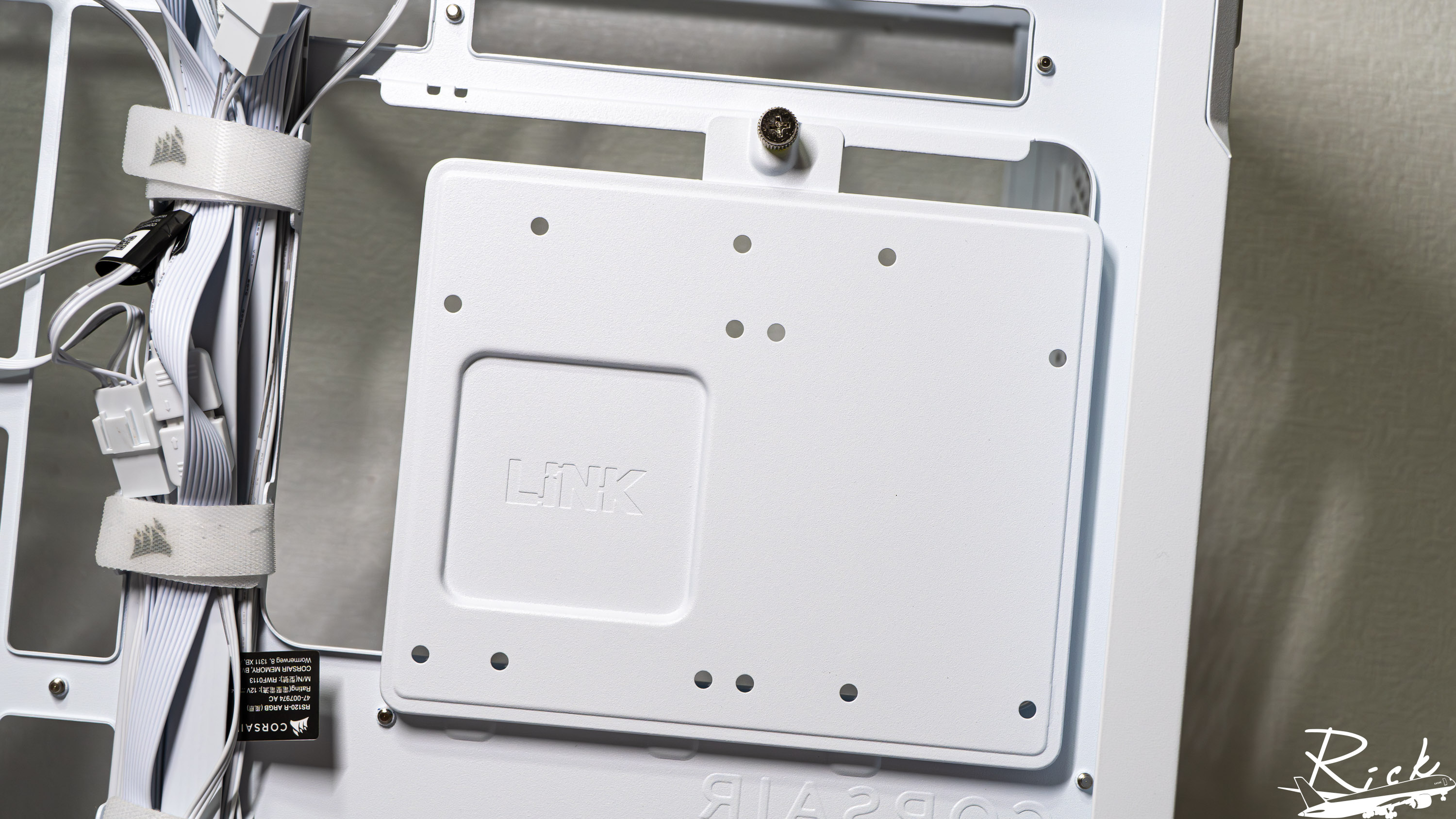

在主機板CPU插槽的背面有配置一個複合式硬碟支架,可以安裝2個2.5吋的SATA SSD或是 1個3.5吋HDD,如果玩家沒有相關硬碟需求可以放上iCUE LiNK控制器,海盜船也預先刻上了LiNK字樣與對應大小的凹槽可以使用。

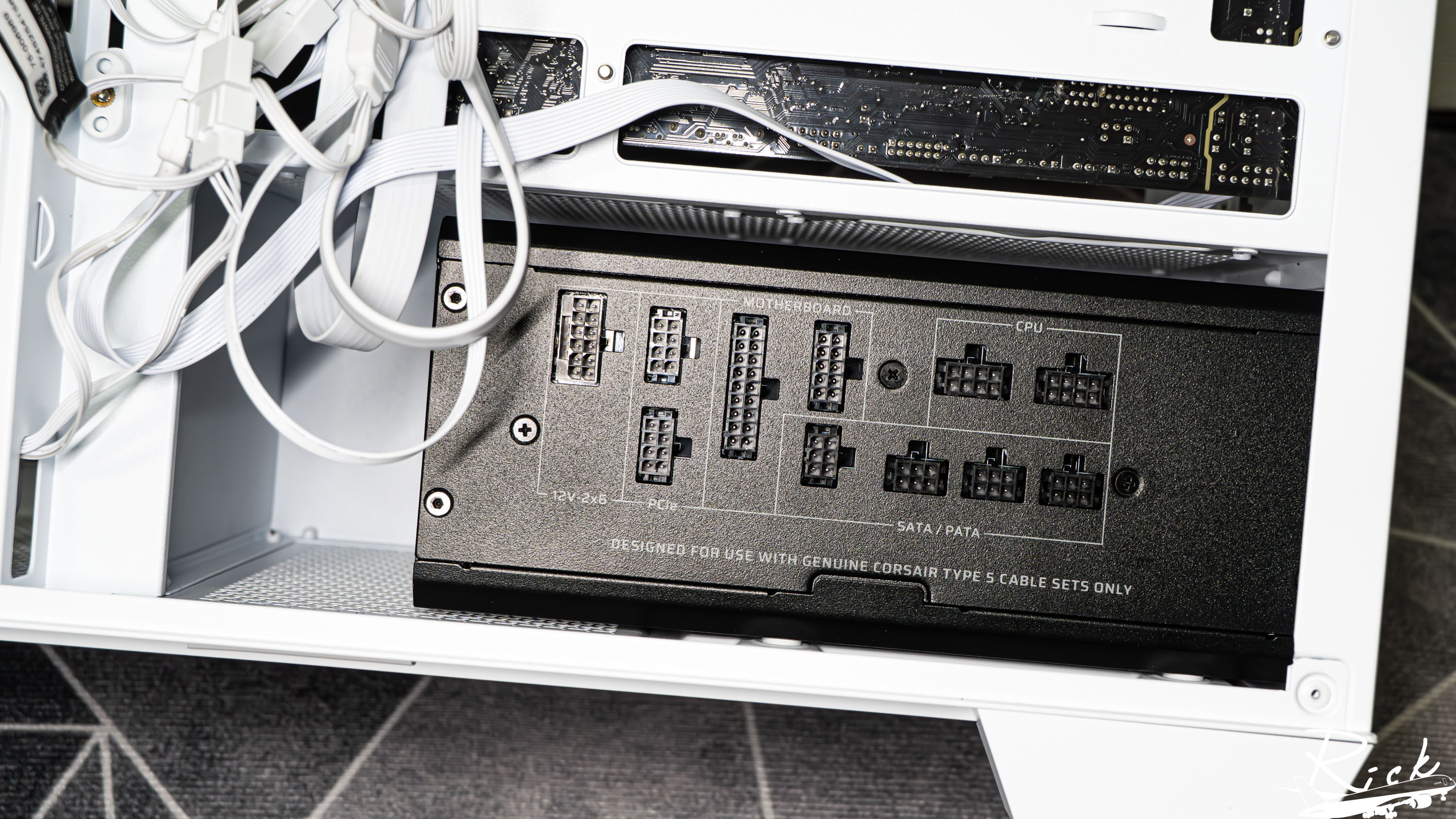

接著來到電源艙的位置,因為前面的位置給了風扇,因此電源的長度條件也會稍微比較有限制,因為考慮到電源線的插頭跟擠壓程度,因此海盜船官方是標示2800X的電源最長可安裝200 mm的電源。

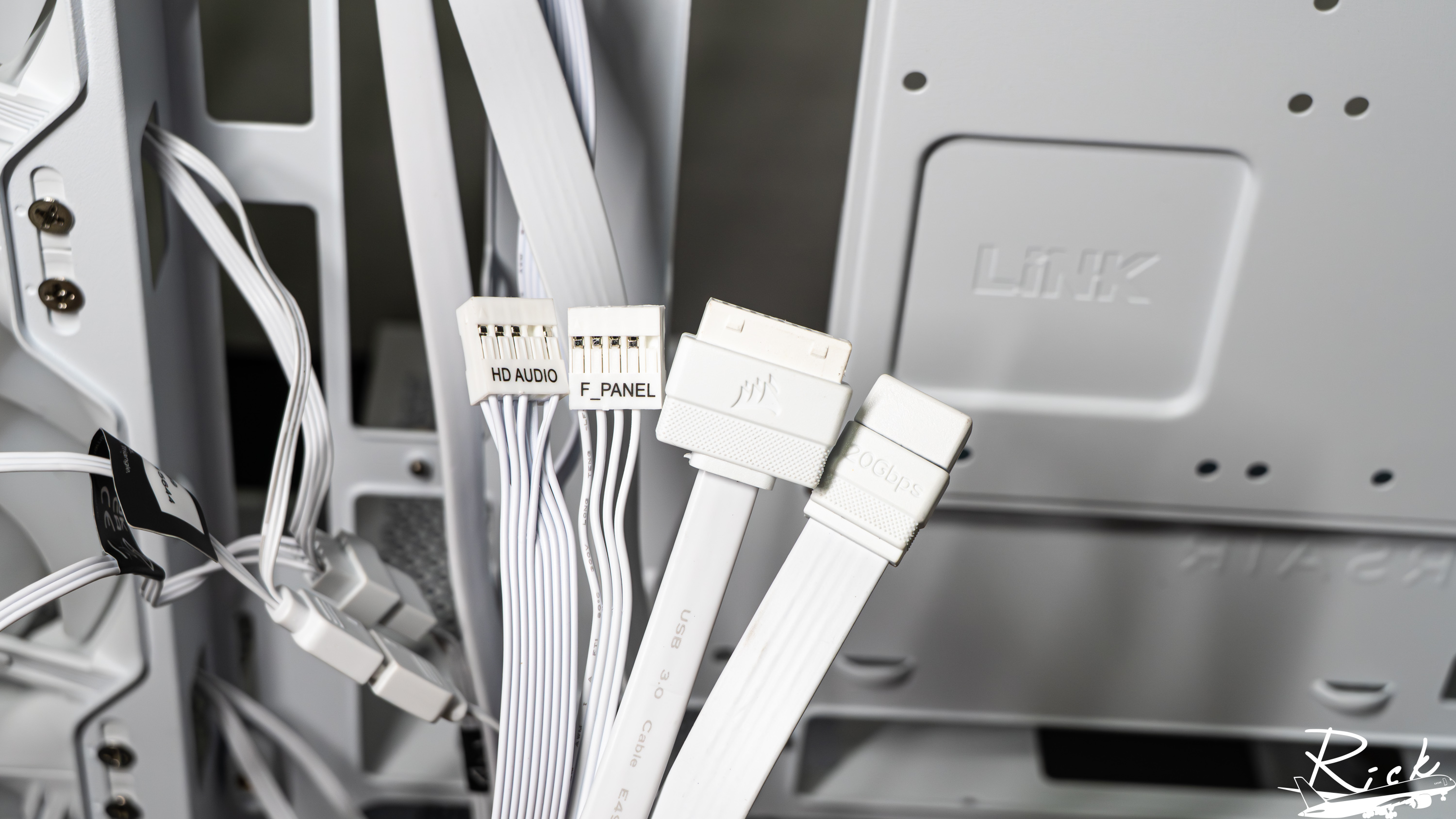

前板I/O的線一樣有4條,分別是USB Type-C、USB Type-A、音頻線和F_PANEL線材,並且F_PANEL線材本身也是採用整合式接頭,如果玩家的主機板針腳定義有不同的地方,也可以利用配件裡面提供的轉接線來搭配組裝。
另外側面的3顆RS120-R ARGB風扇的線也有預先串接好,並且也預先將延長線連接好,玩家到手可以直接將轉速與ARGB燈光控制線直接連接至主機板。

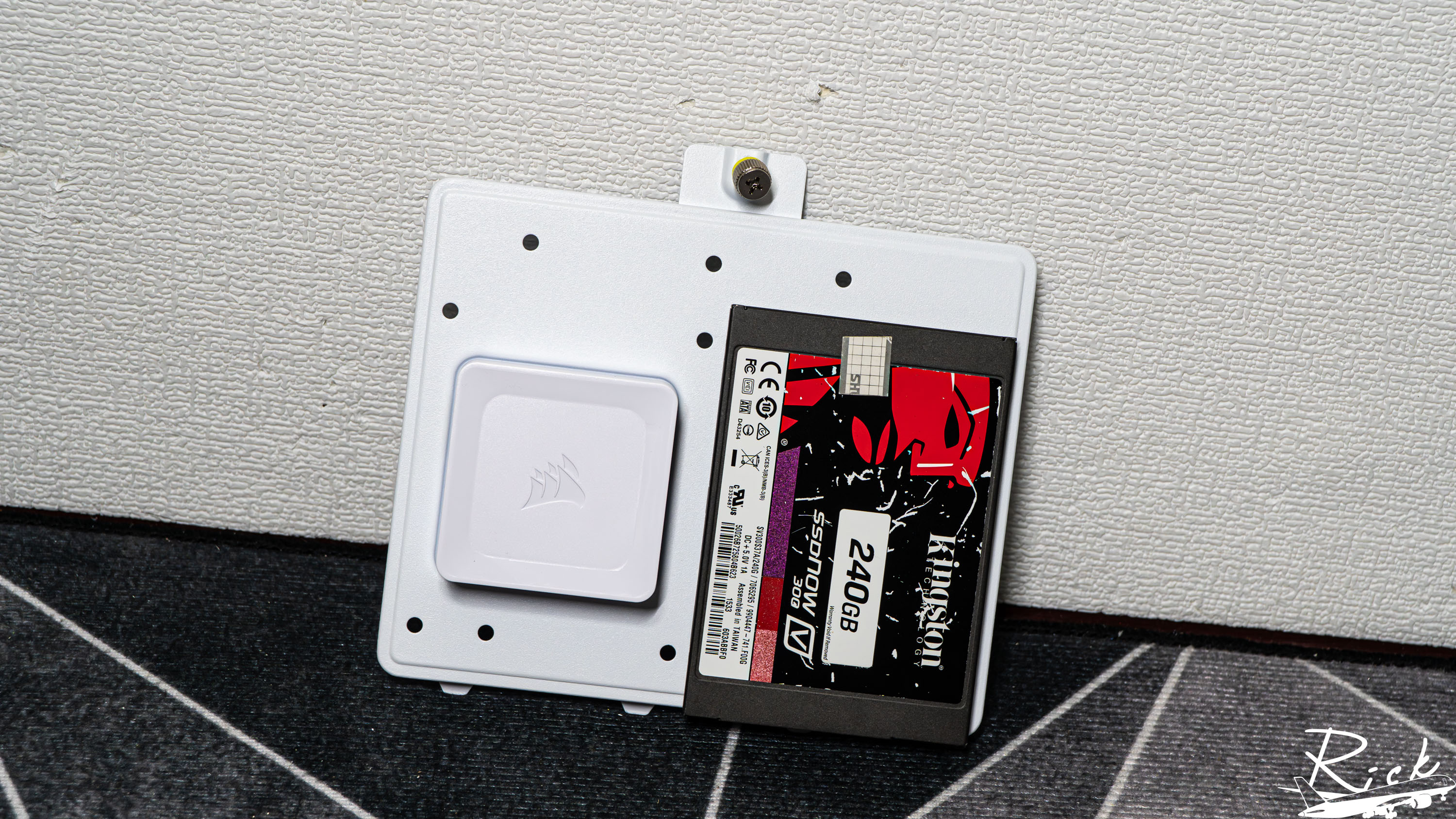

接下來是背面的複合式硬碟支架,2.5吋SATA SSD可以安裝到2個,如果沒有硬碟需求,硬碟支架左側海盜船有保留iCUE LiNK控制器的凹槽,玩家可以直接將控制器擺放至該位置。

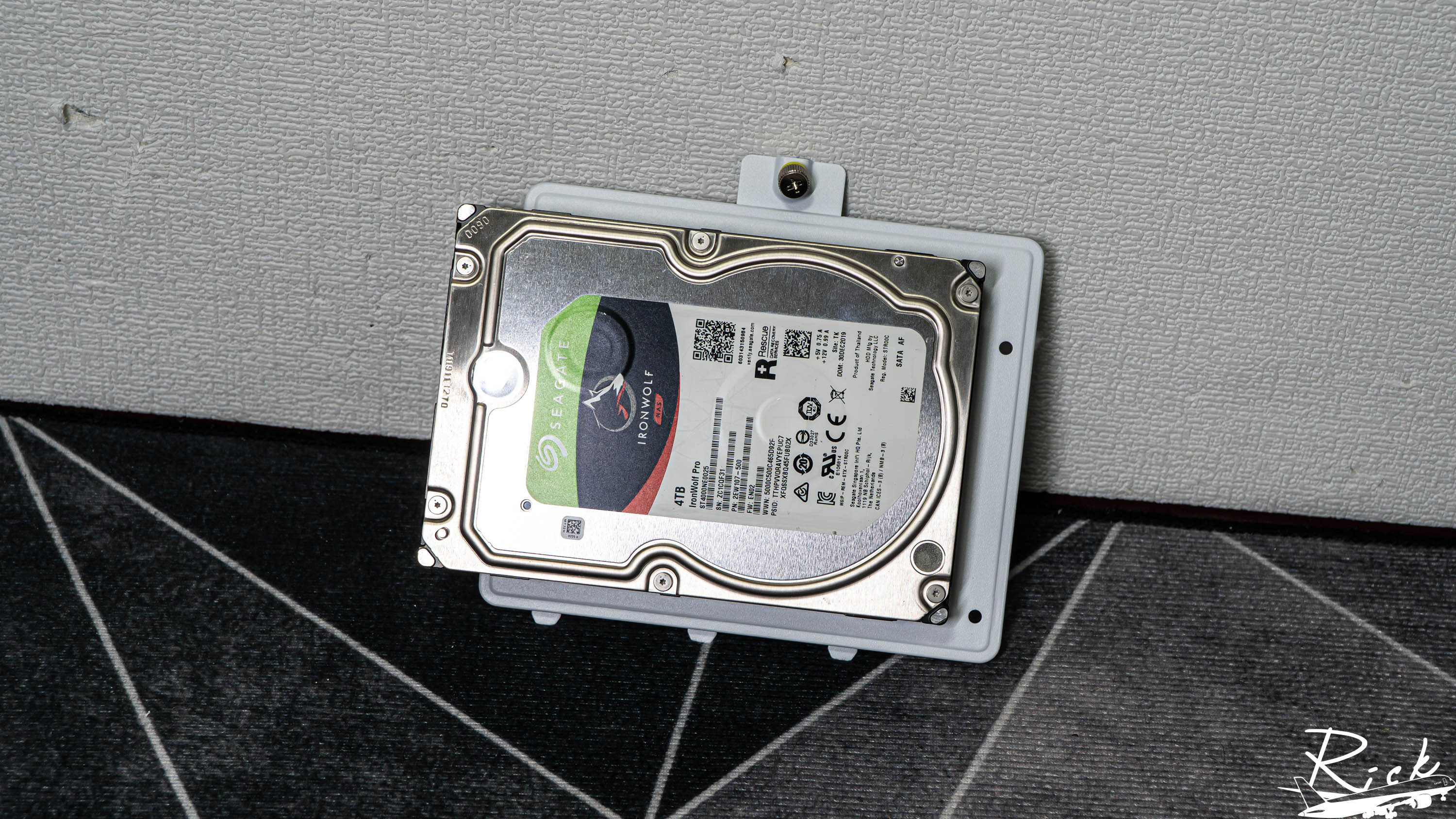

而3.5吋HDD則可以安裝一個,在複合支架背面都有對應尺寸硬碟的鎖孔標記可以參考;而這也是2800X僅存的硬碟支架,算是這種中塔式全景機殼的短版。
接著來到電源,由於2800X跟3500X同為這種截半的副艙平台設計,因此對於電源長度的限制較為嚴苛,這次一樣用海盜船自家的側出電源CORSAIR HX1200i SHIFT,採用這種特殊的側面出線來增加電源拆裝模組線的便利性,而且前方空曠處也能將多餘的電源模組線塞到電源前方空曠處。

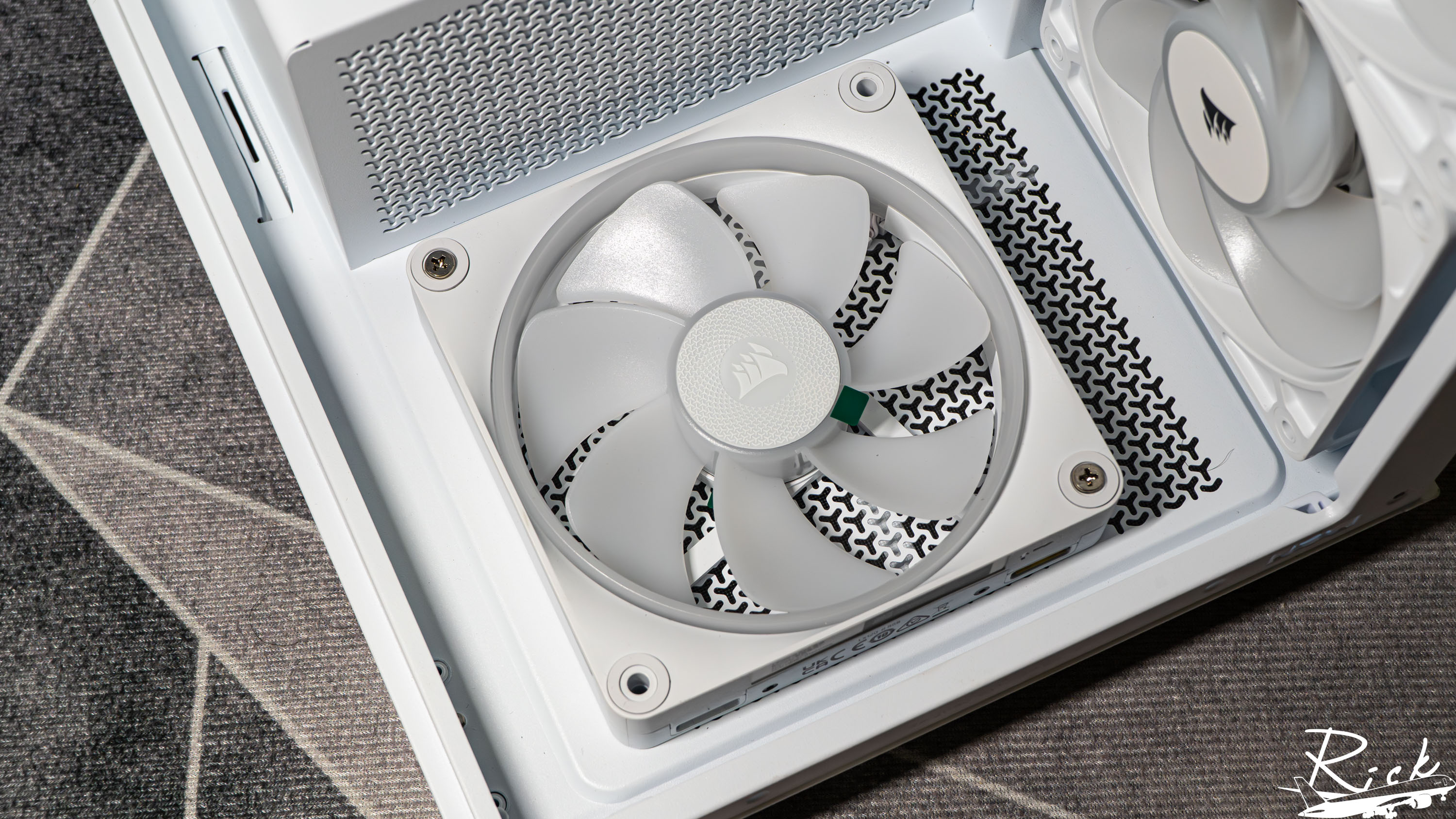

來到前方的底部,同樣可以安裝1顆120 mm的風扇,這邊也同樣用iCUE LiNK LX120-R來展示。

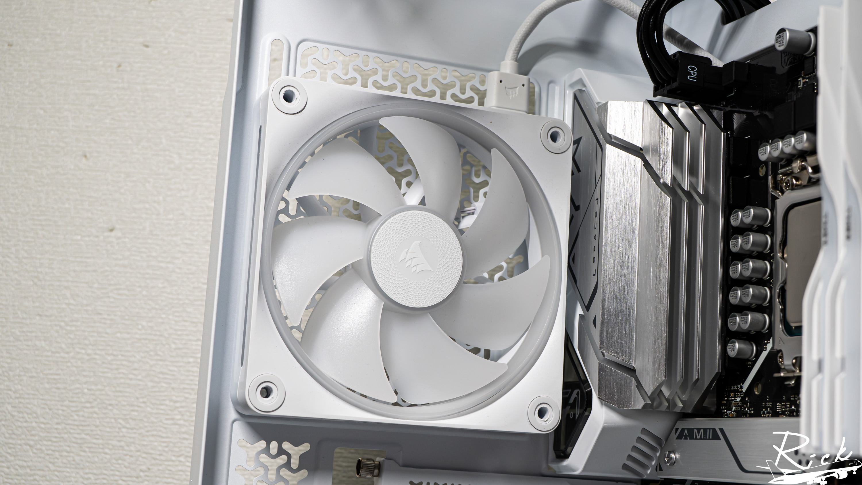

最後方也可以安裝一顆120 mm的風扇,這邊用iCUE LiNK LX120來展示。

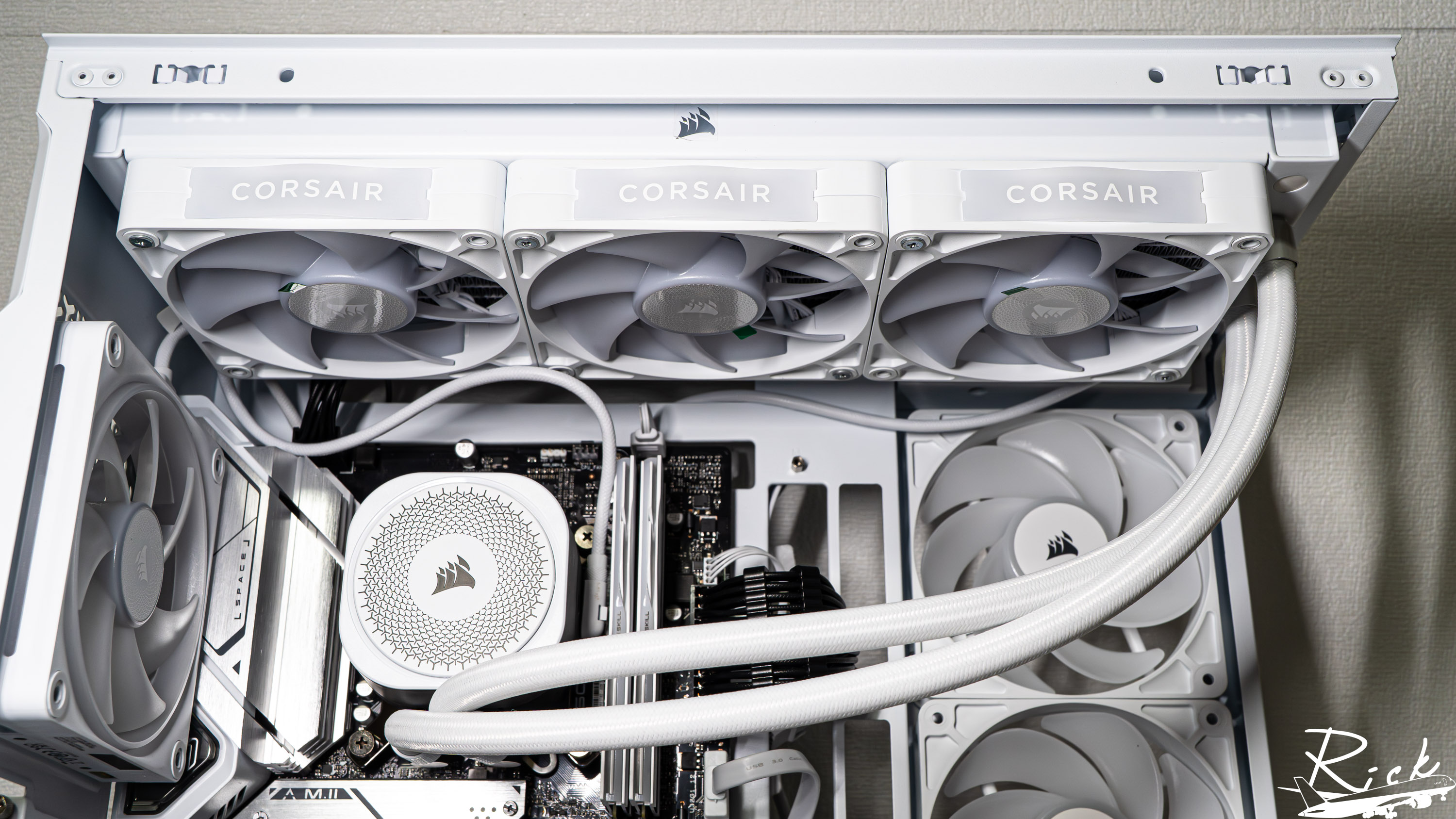

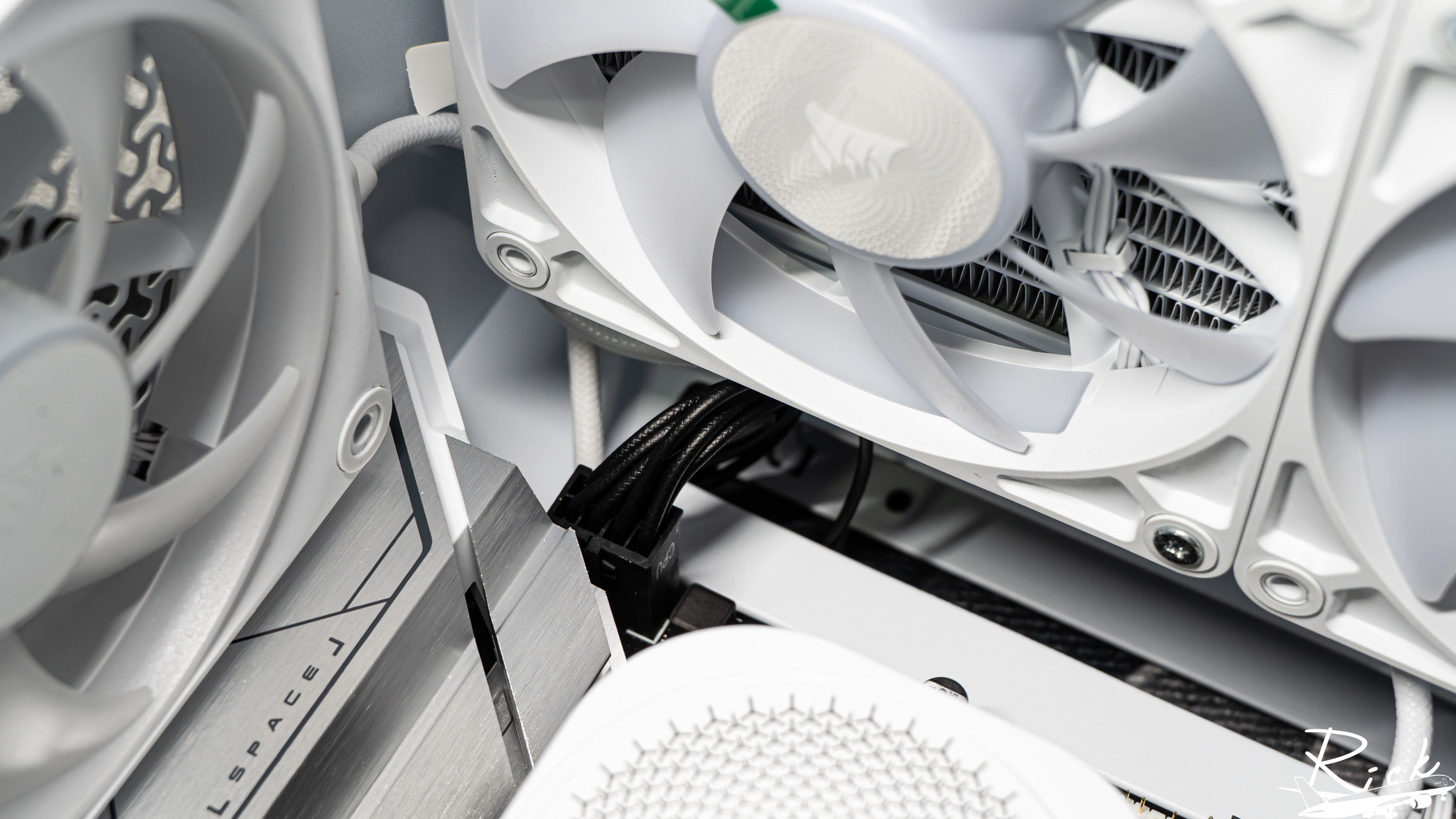

頂部水冷長度支援性上2800X也符合現今小機殼的打底規格,因為顯卡長度的關係,連帶頂部基本上都能裝到360水冷,這次搭配CORSAIR iCUE LiNK TITAN 360 RX RGB WHITE,頂部還有些許的位移空間,玩家可以稍微調整。
水冷與CPU供電線的空間分配上,除了2800X頂部本身就可以安裝140 mm風扇的寬度之外,頂部空間也有額外挑高,因此不會有衝突,不過筆者也還是會建議預先將頂部的線材都接好再安裝水冷會比較輕鬆。

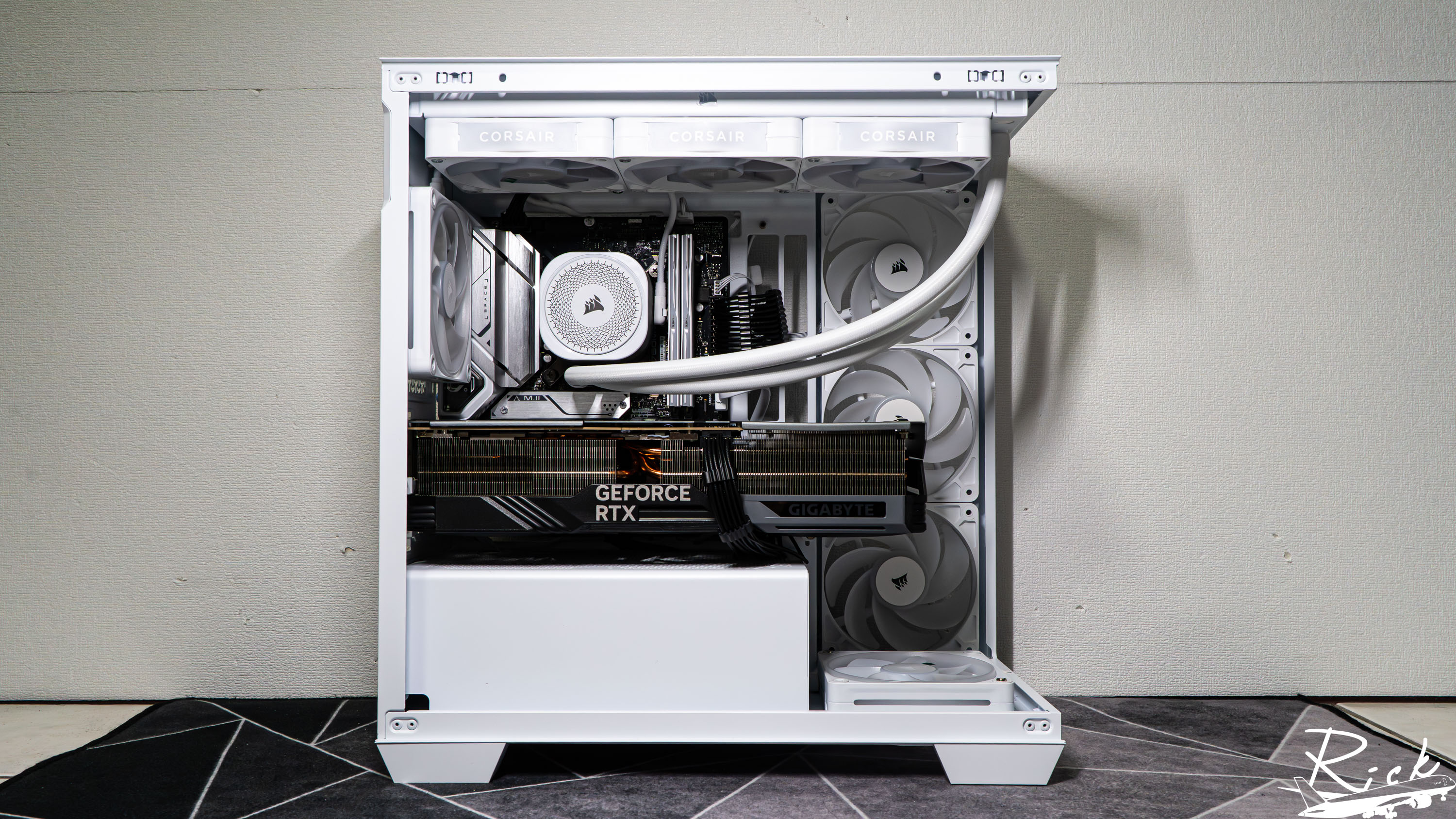

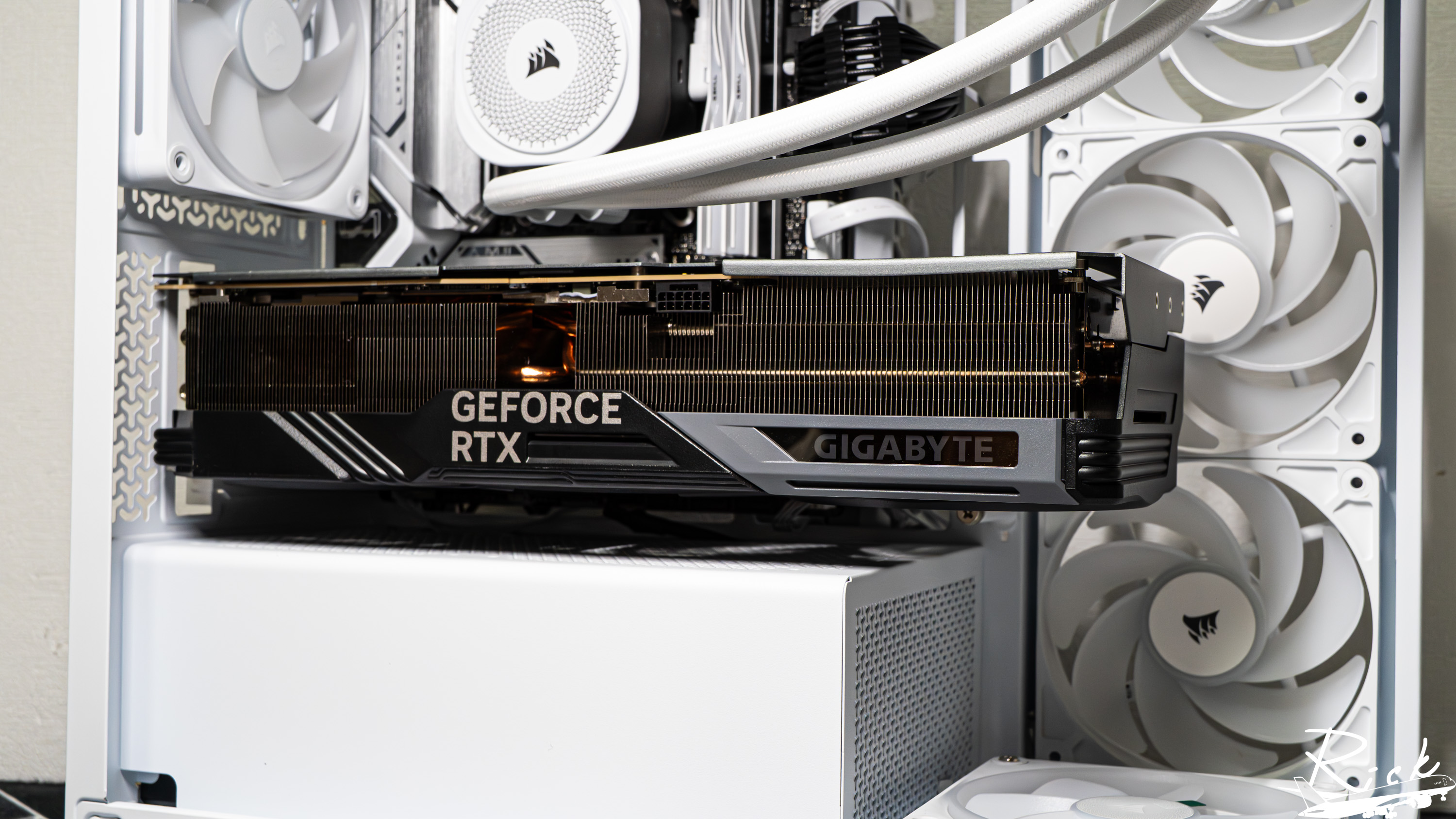

顯卡部分,本次用4090來測試,在長度上2800X沒有問題,不過因為這張4090有接近3槽的厚度,因此底部分艙平台的風扇會擋住無法安裝,除非是2槽的顯卡才能兩者兼容,這部分就留給玩家自行去取捨。

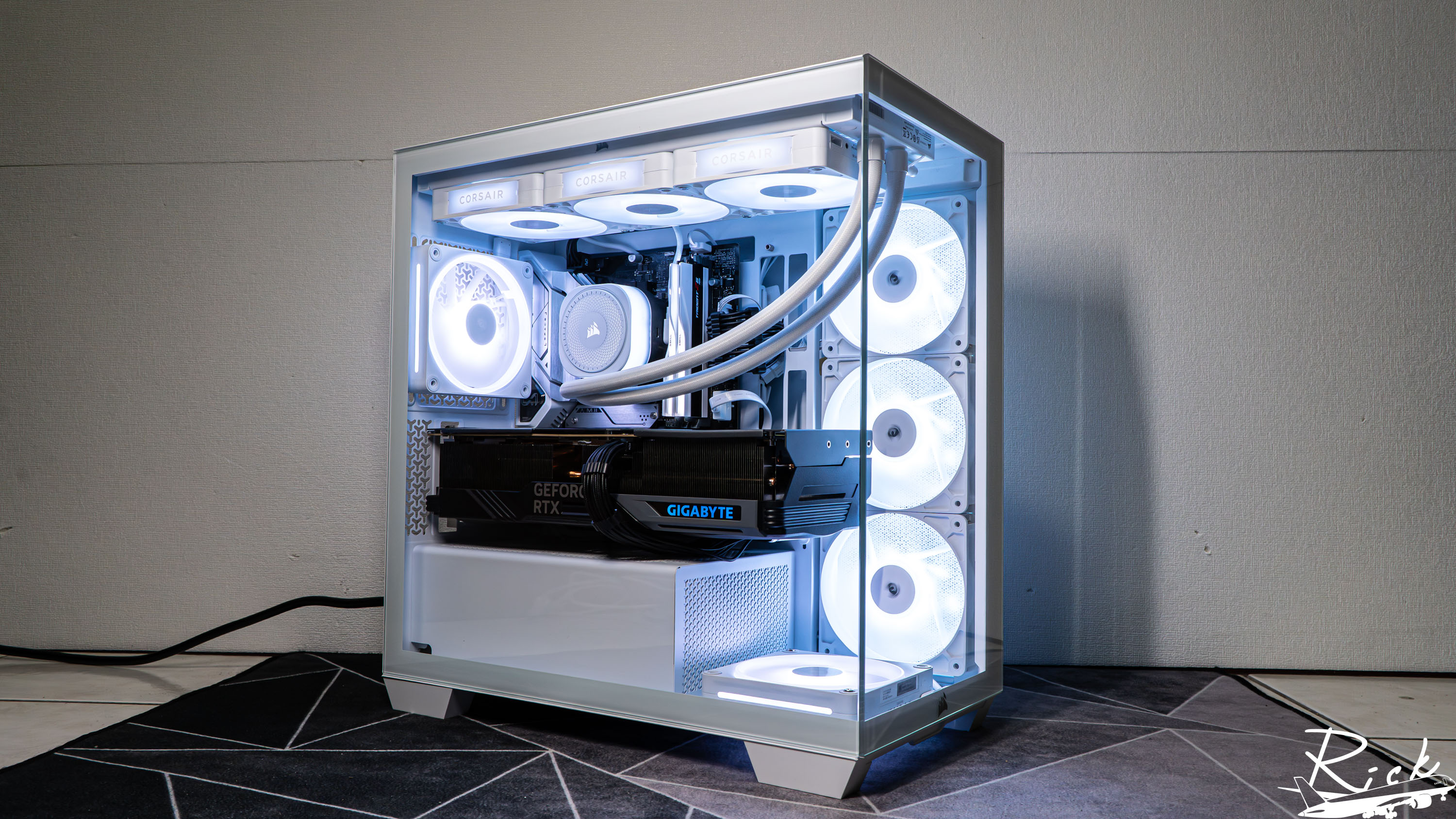

最後也放上安裝好的正面與背面圖,這次就額外安裝前方底部跟最後方各一顆風扇,另外背面也一樣簡單理線能順利蓋上背板即可。

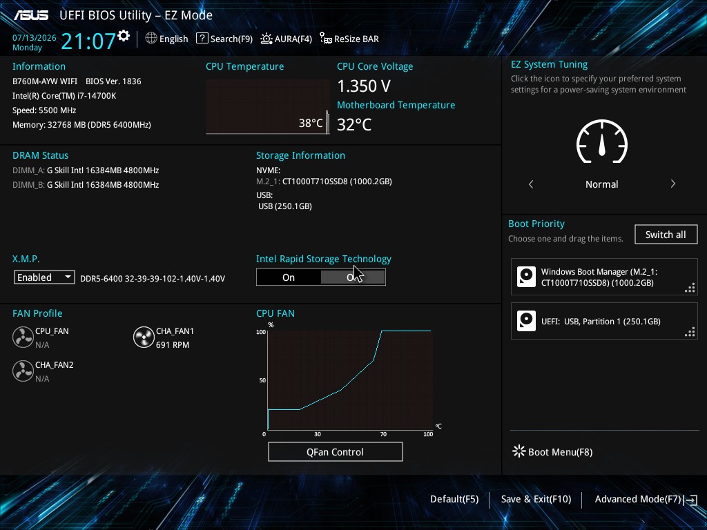

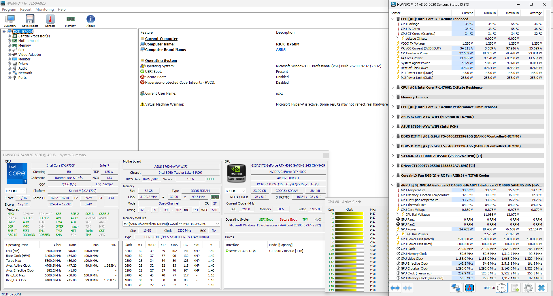

開始進行測試前一樣放上更新到最新的BIOS的截圖以及開啟記憶體的XMP。

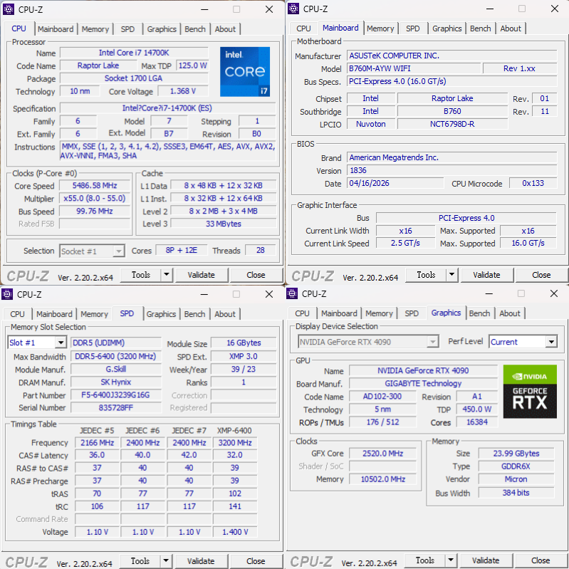

接著是CPU-Z的截圖驗明正身。
在待機下,i7-14700K的平均功耗為23.9 w,平均溫度36度;GIGABYTE RTX 4090 GAMING OC 24G的平均功耗22.1 w,溫度則為34.1度。

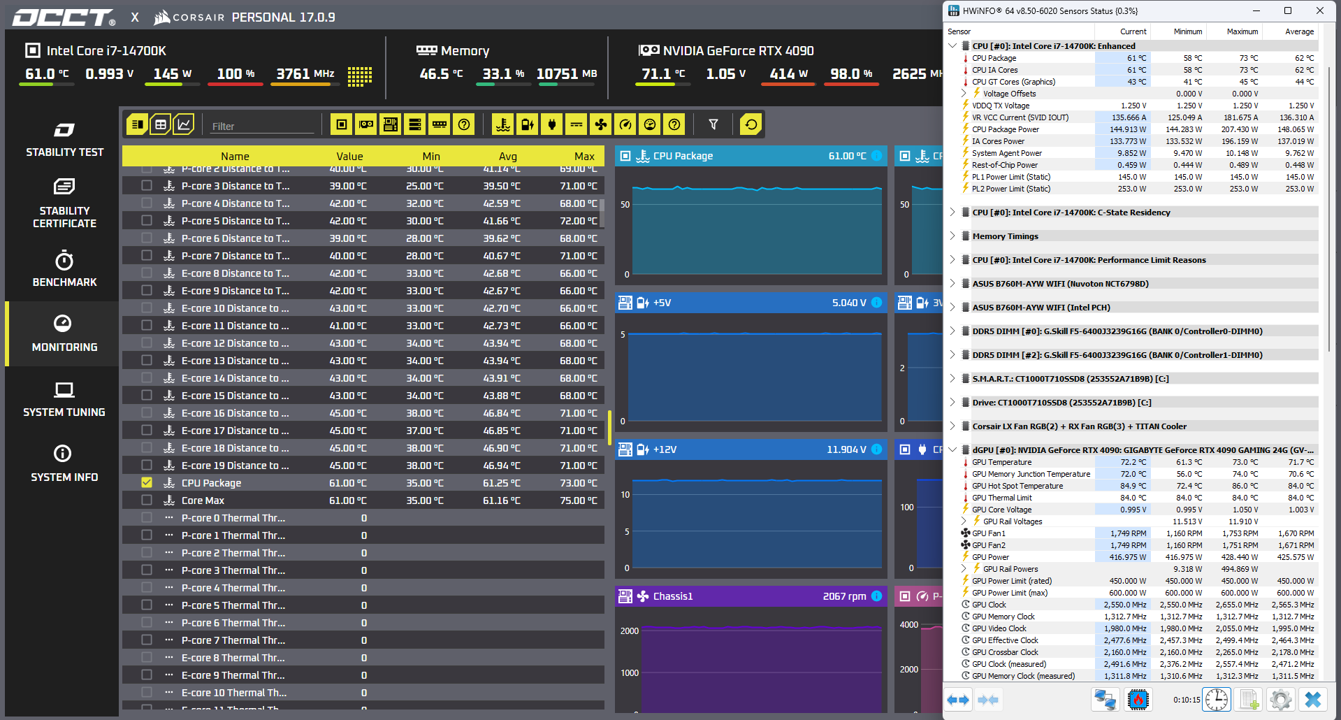

首先是OCCT的電源穩定性測試燒機10分鐘,i7-14700K的PACKAGE平均功耗148.1 w,平均溫度62度;GIGABYTE RTX 4090 GAMING OC 24G的平均功耗425.5 w,溫度則為71.7度。
在Furmark與AIDA64 FPU雙烤測試中, i7-14700K的PACKAGE平均功耗148.2 w,平均溫度為63度;GIGABYTE RTX 4090 GAMING OC 24G平均功耗為448.9 w,平均溫度則是72.4度。

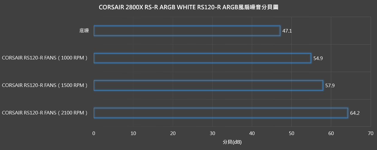

最後是噪音測試,這次主要是針對機殼預先安裝的3顆RS120-R ARGB風扇進行噪音測試,而水冷以及分艙平台的風扇則是透過iCUE設定成均衡模式,本次測試底噪為47.1 dB,在正常待機並且所有風扇在一般運作下,全部的風扇大概在1000轉,噪音部分小幅度提升到54.9 dB;如果將風扇提高到1500 RPM來模擬重度遊戲,噪音會提升到57.9 dB;將風扇調整到最極限的2100 RPM,噪音進一步提升到64.2 dB。

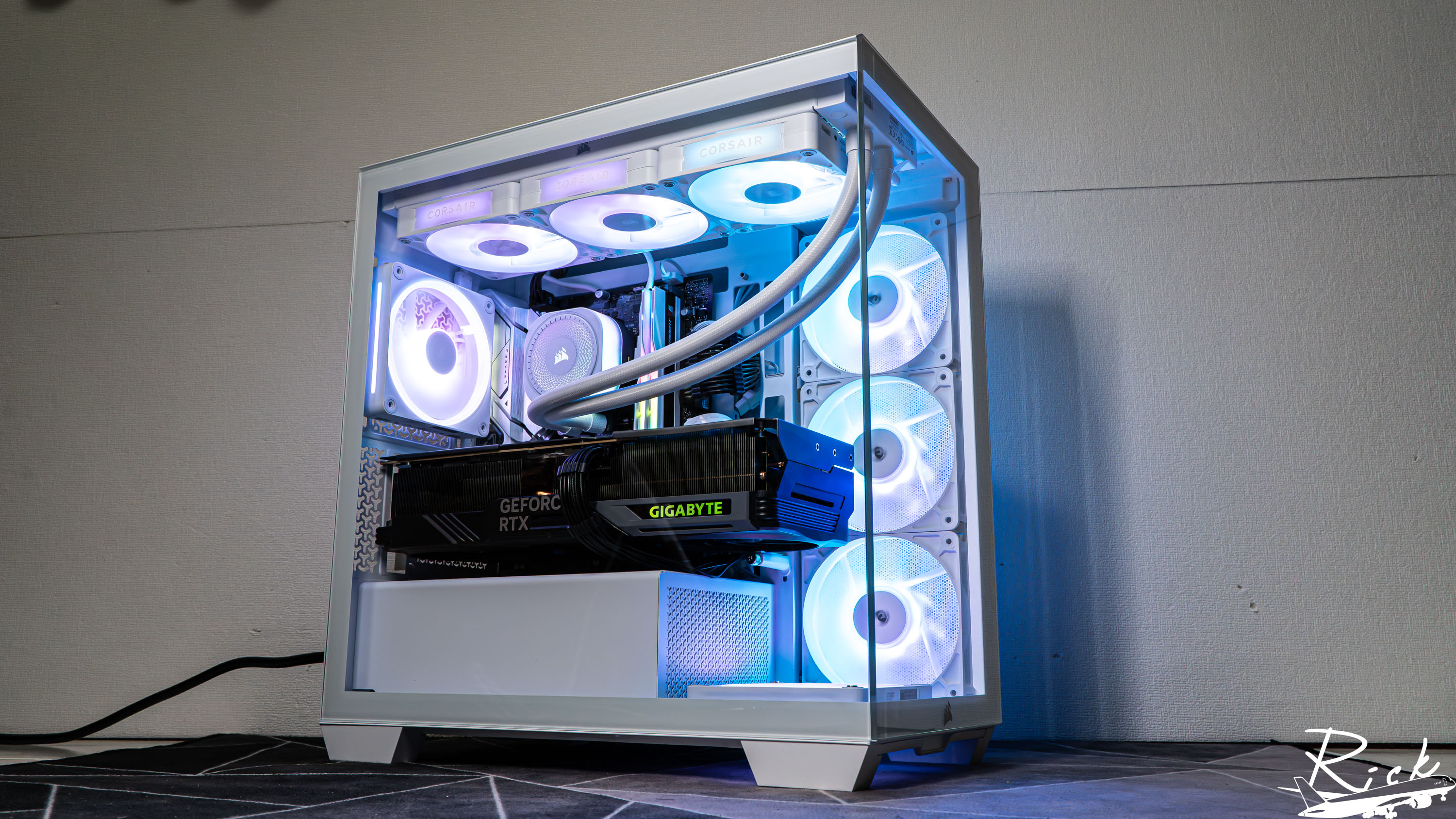

整體來講,2800X是一個標準的MATX全景中塔式海景殼,也可以看做是3500X機殼的縮小版,主要當然還是在一些細節結構設計上有加入海盜船自家的Y字造型元素來跟其他品牌的MATX海景殼做出區隔,另外這種具有品牌元素的機殼在質感上也更加優秀;
在硬體兼容性上,2800X也有跟上目前主流,能夠到雙360水冷,並且顯卡也能安裝410 mm旗艦級顯卡,並且也預先安裝顯卡支撐架;在安裝上,筆者會建議安裝上主機板之後,盡可能先將會需要接到主機板上的線材尤其是上下兩端的都預先接上去,因為底部分艙平台的寬度如果加上電源後會不夠寬將線拉到正面,而頂部當然就是水冷會稍微阻擋到;
而如果要筆者提出2800X最大的遺憾之處就是前板I/O了,現今的機殼基本上USB接口都是2A1C的配置,儘管可能不是滿速的,但更多接口能帶來更靈活的運用性,而2800X是1A1C的配置,就真的稍顯可惜了點;
近幾年或許是房價上漲的原因(?),越來越多玩家會選擇組裝MATX的主機,保有一定的升級空間的情況下也能有效降低主機在家裡的佔用空間;目前市面上也有許多MATX的海景機殼,不過海盜船這咖2800X也維持不錯的組裝品質以及擁有海盜船信仰的加成,如果是想要組裝MATX主機的玩家可以持續關注海盜船官方的最新消息。

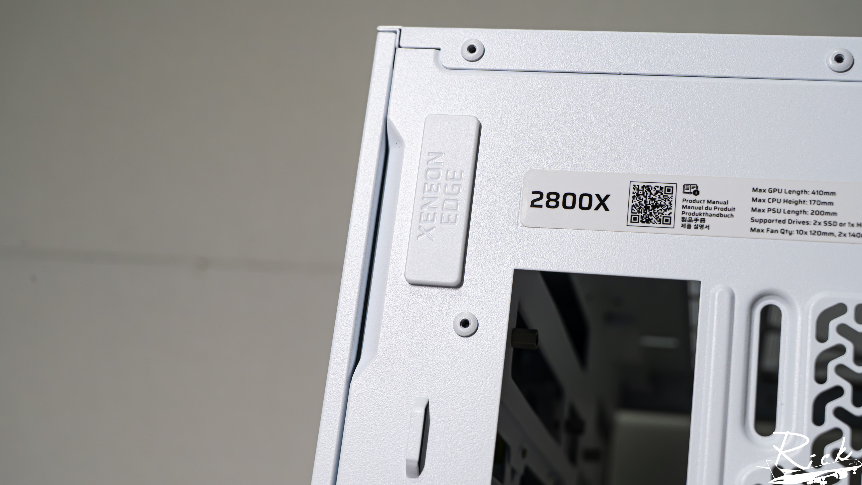

外箱維持海盜船的設計,正面印上海盜船LOGO與2800X SERIES字樣來標示。
側邊會附上海盜船的相關資訊以及機殼的保固序號以及詳細的型號版本,本次開箱的是預先安裝3顆RS120-R ARGB風扇白色版。
紙箱打開後,內側同樣有附上2800X機殼的線上安裝說明手冊QR-Code可以掃描查看,在安裝前可以先閱讀一下,確保後續安裝順利。

配件部分有使用一個配件盒包裝,並且出廠時會預先固定在機殼內部;另外還有附上一本安全與保固說明手冊。

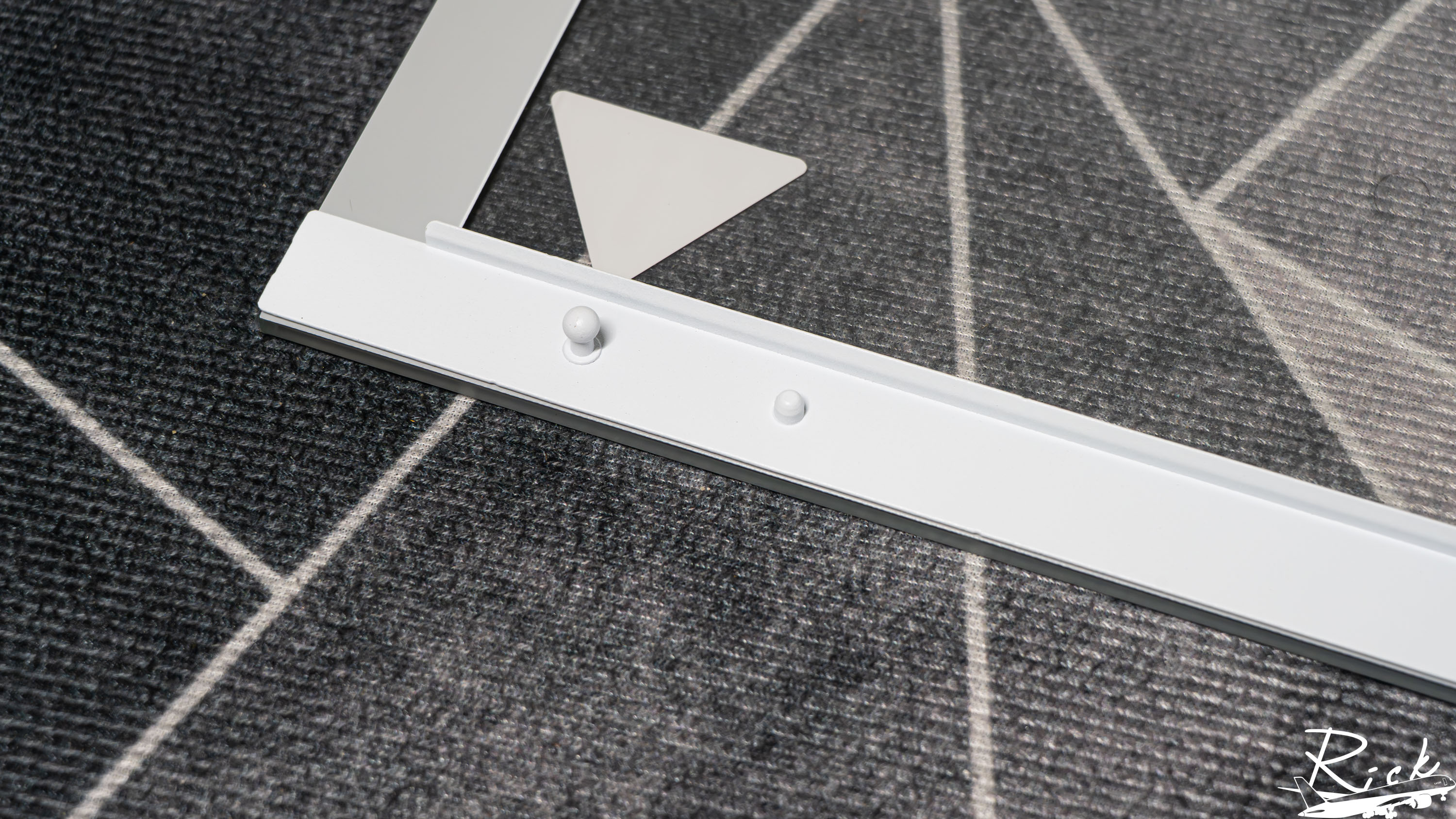

並且這塊前板玻璃採用的是快拆式設計,內側採用金屬球型卡扣來固定。

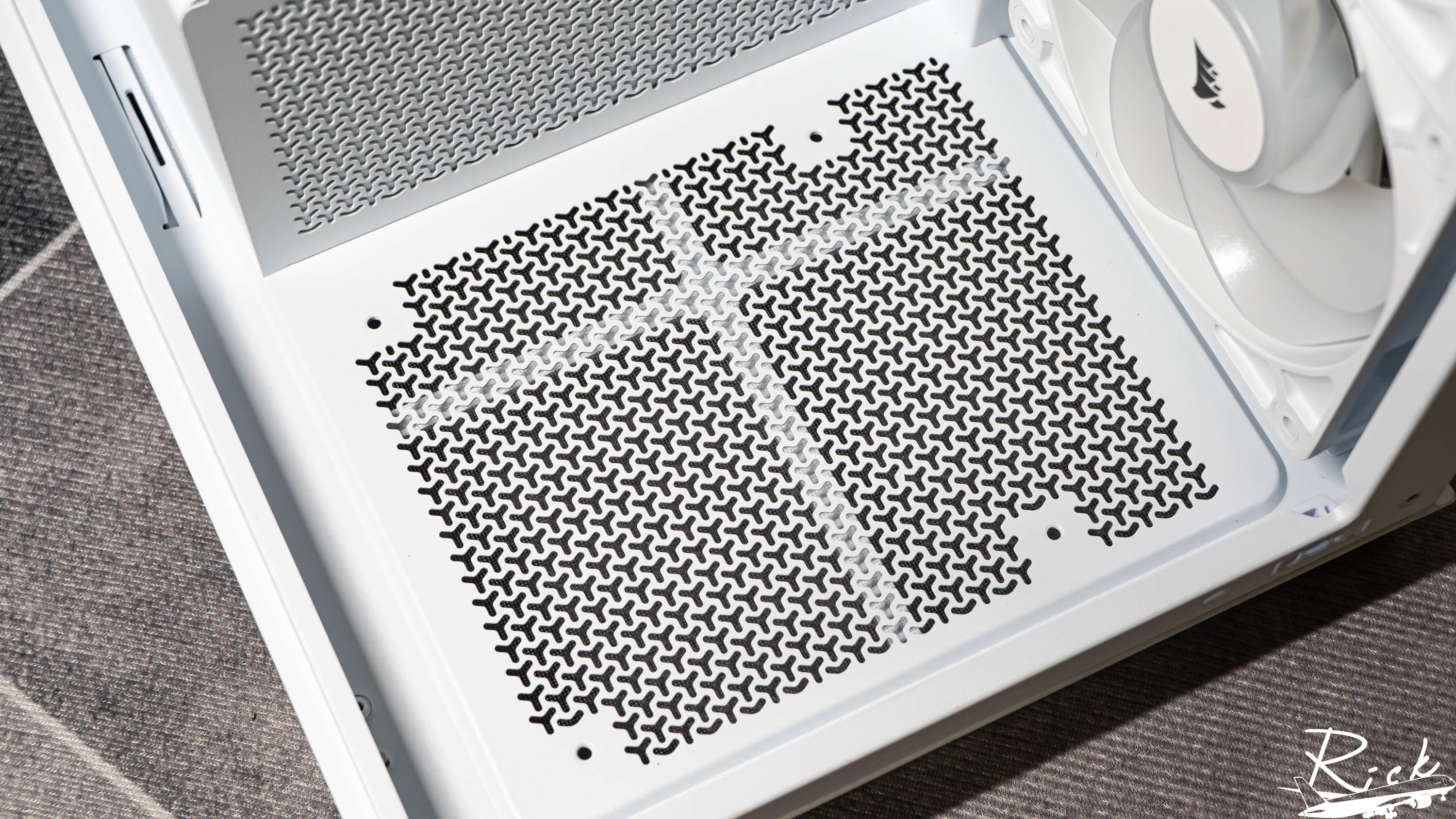

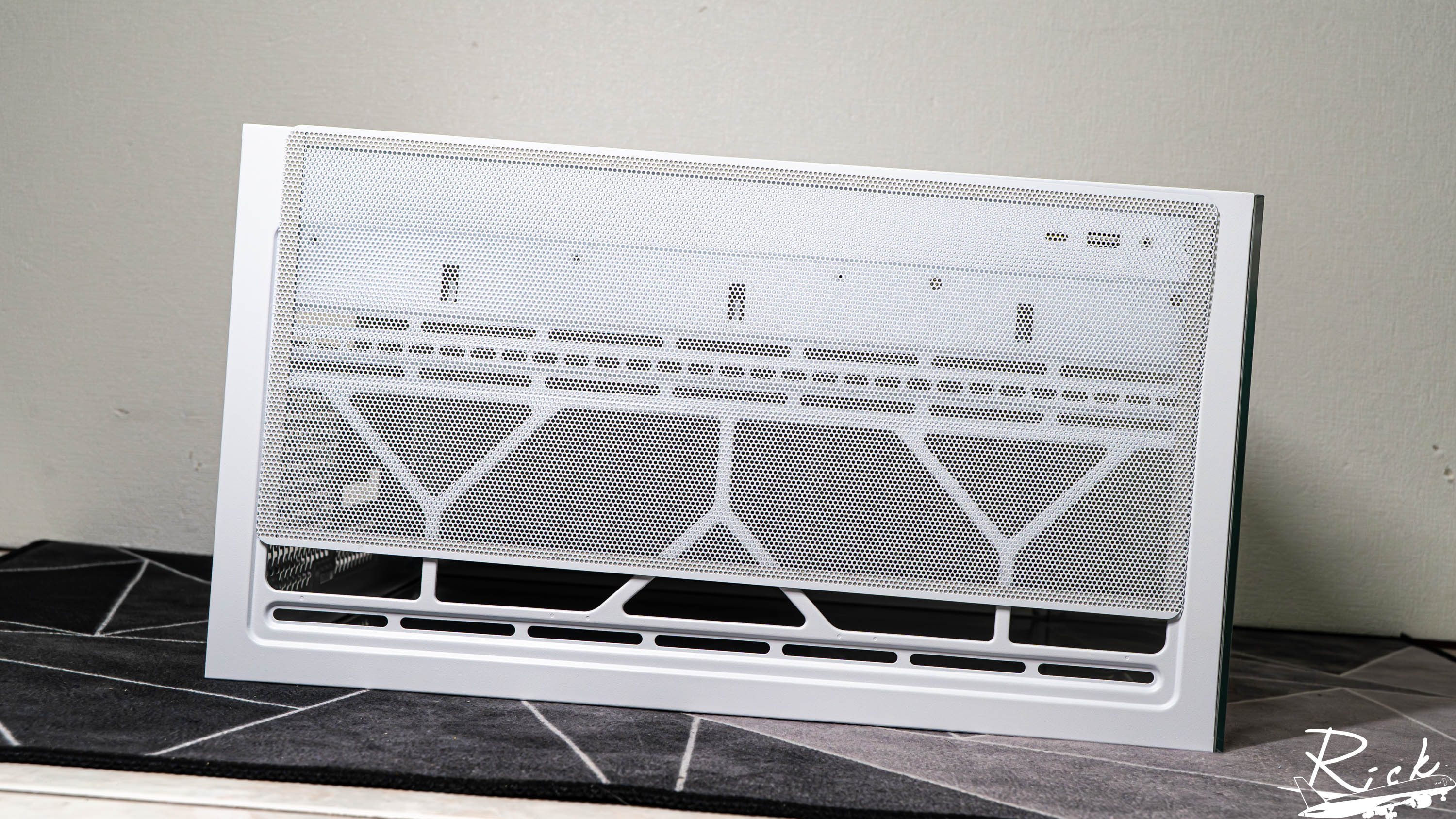

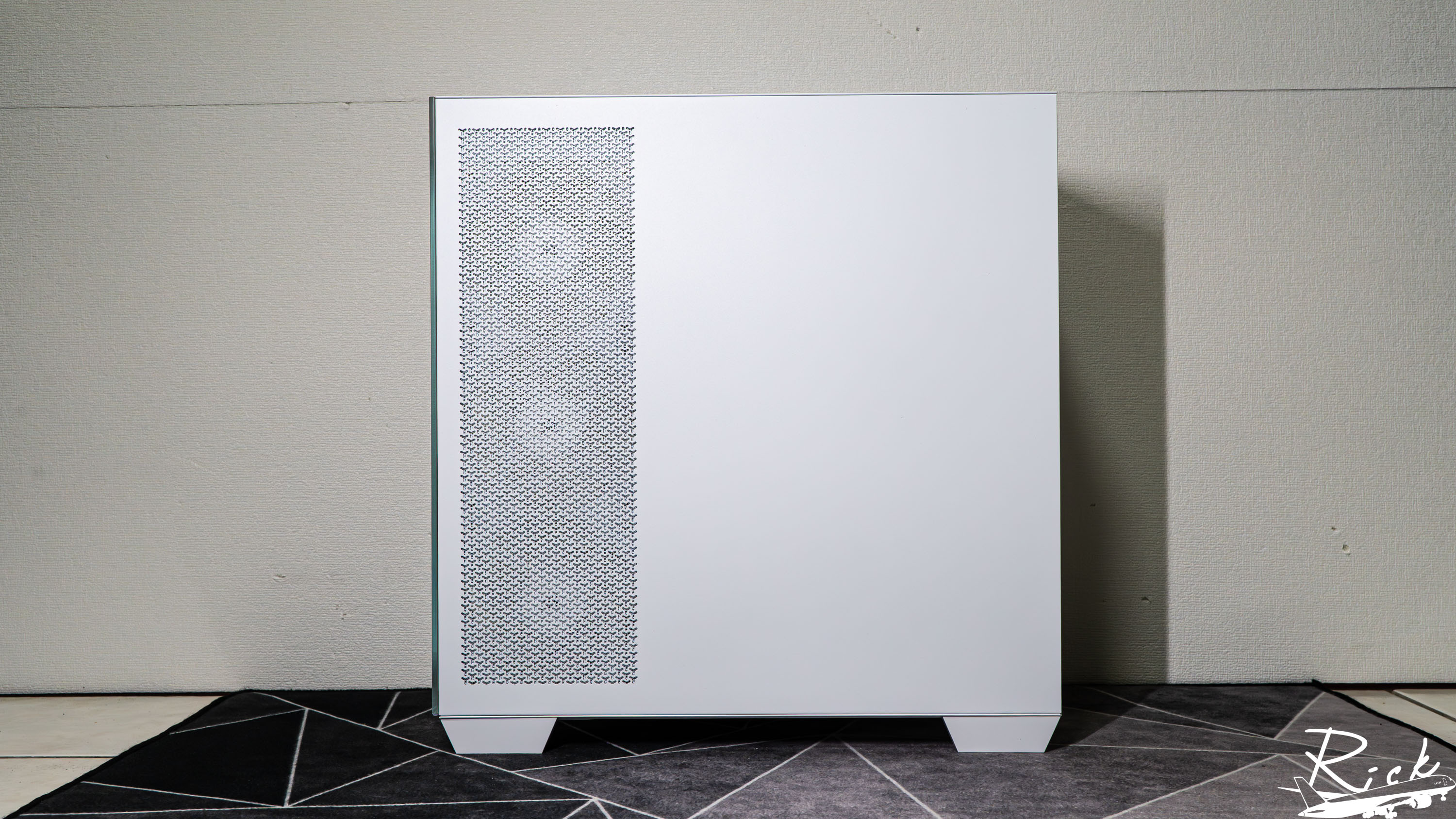

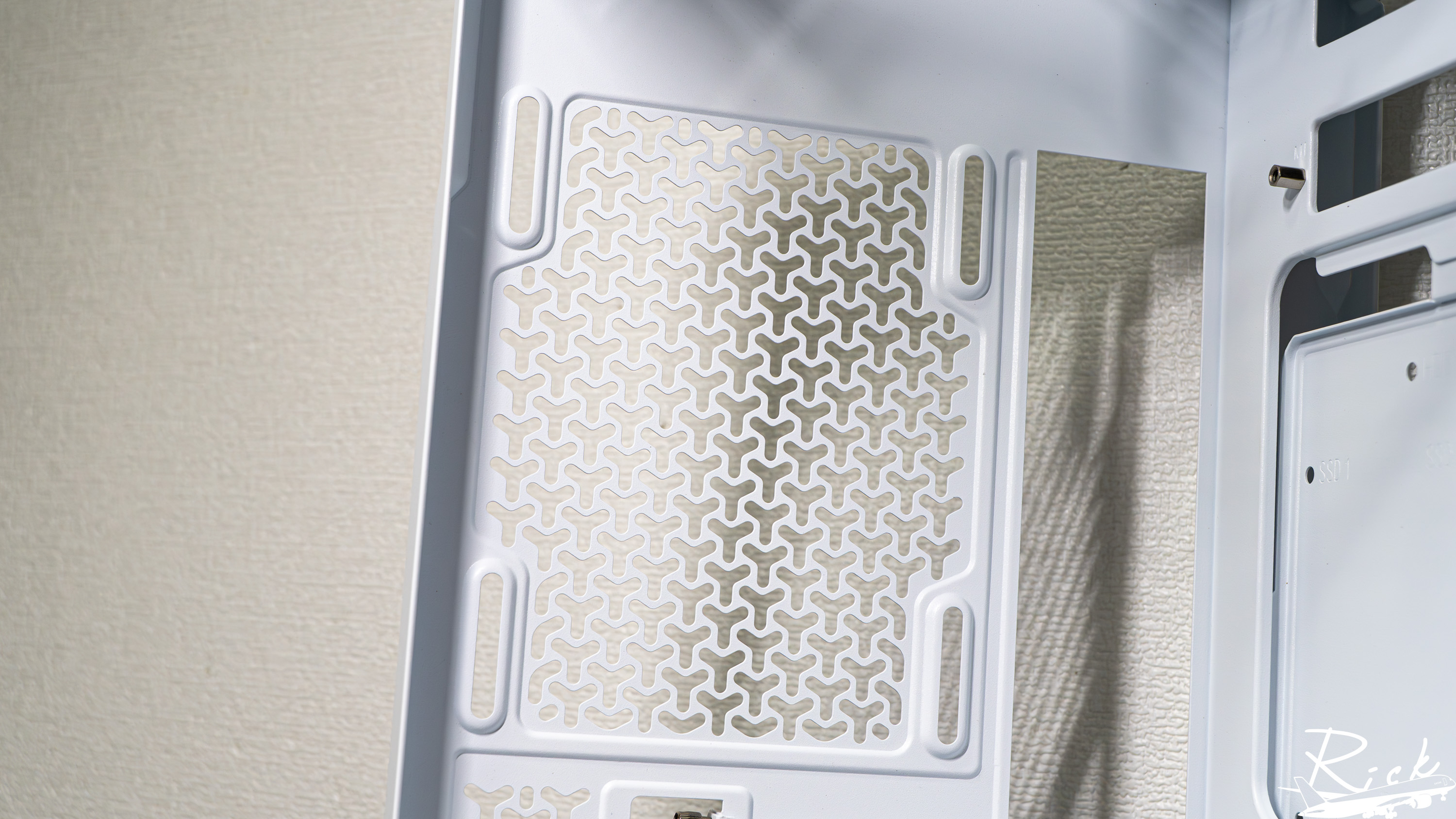

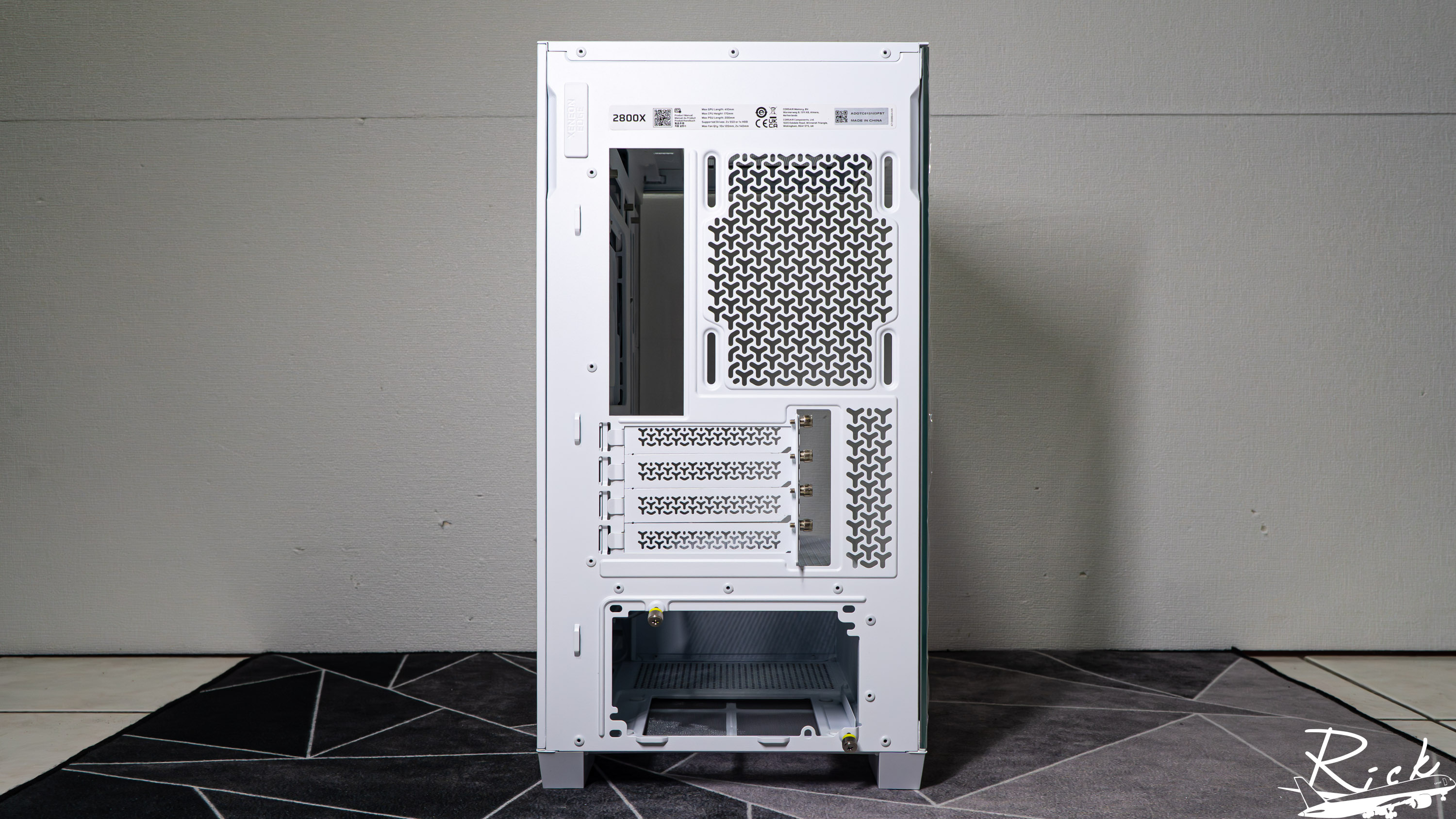

接著來到背板,大部分區域是實心面板,前方則因應側面有進氣風扇的設計,因此有特別挖孔提供風扇散熱。

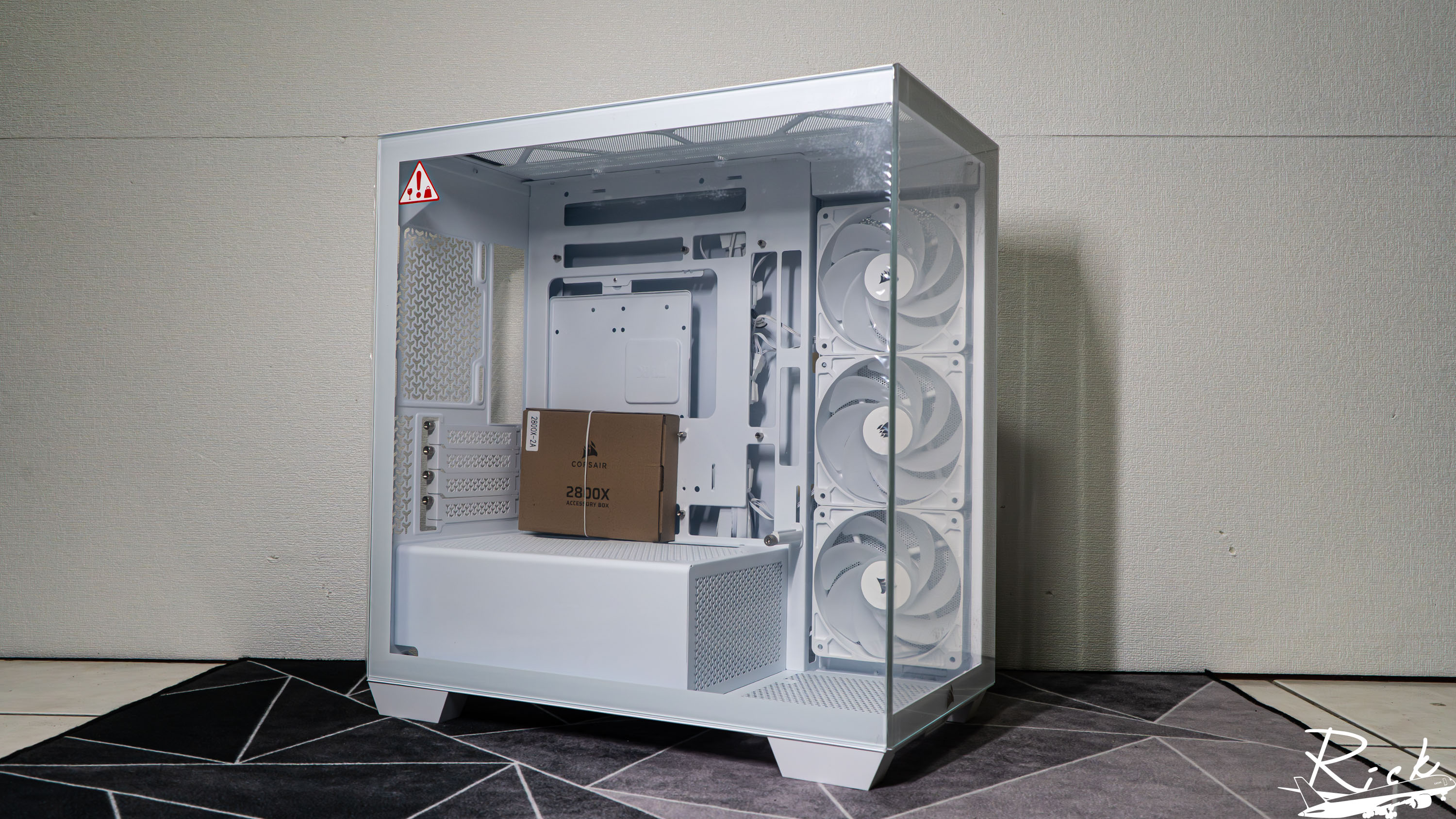

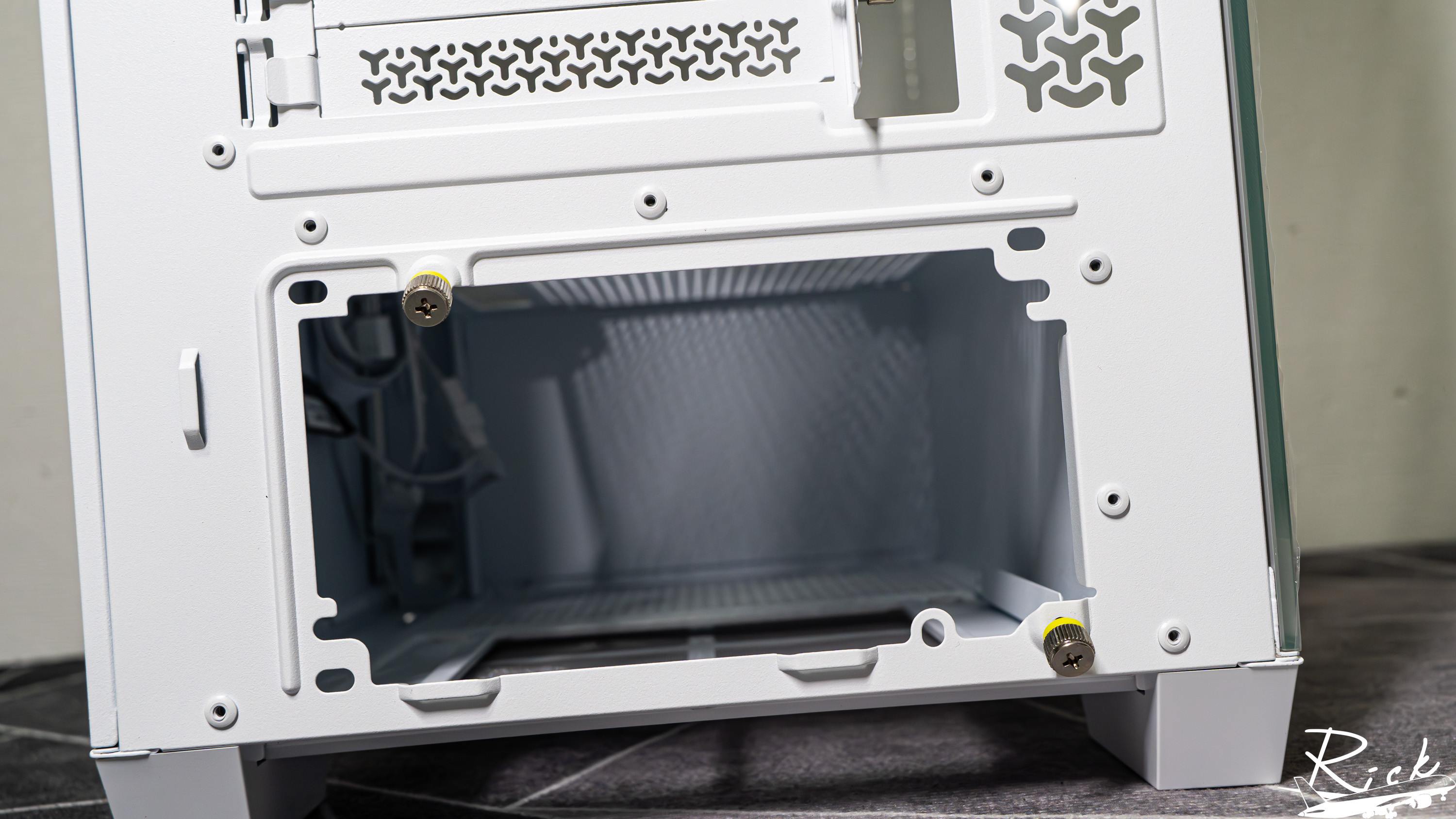

2800X的XENEON EDGE螢幕訊號與供電線的穿線孔洞設計在主機板後方I/O的左上角;另外背板採用免螺絲拆裝設計,在機殼本體的上端有特別將一塊區域的鐵板做內凹的設計,往外掰即可將背板拆除。

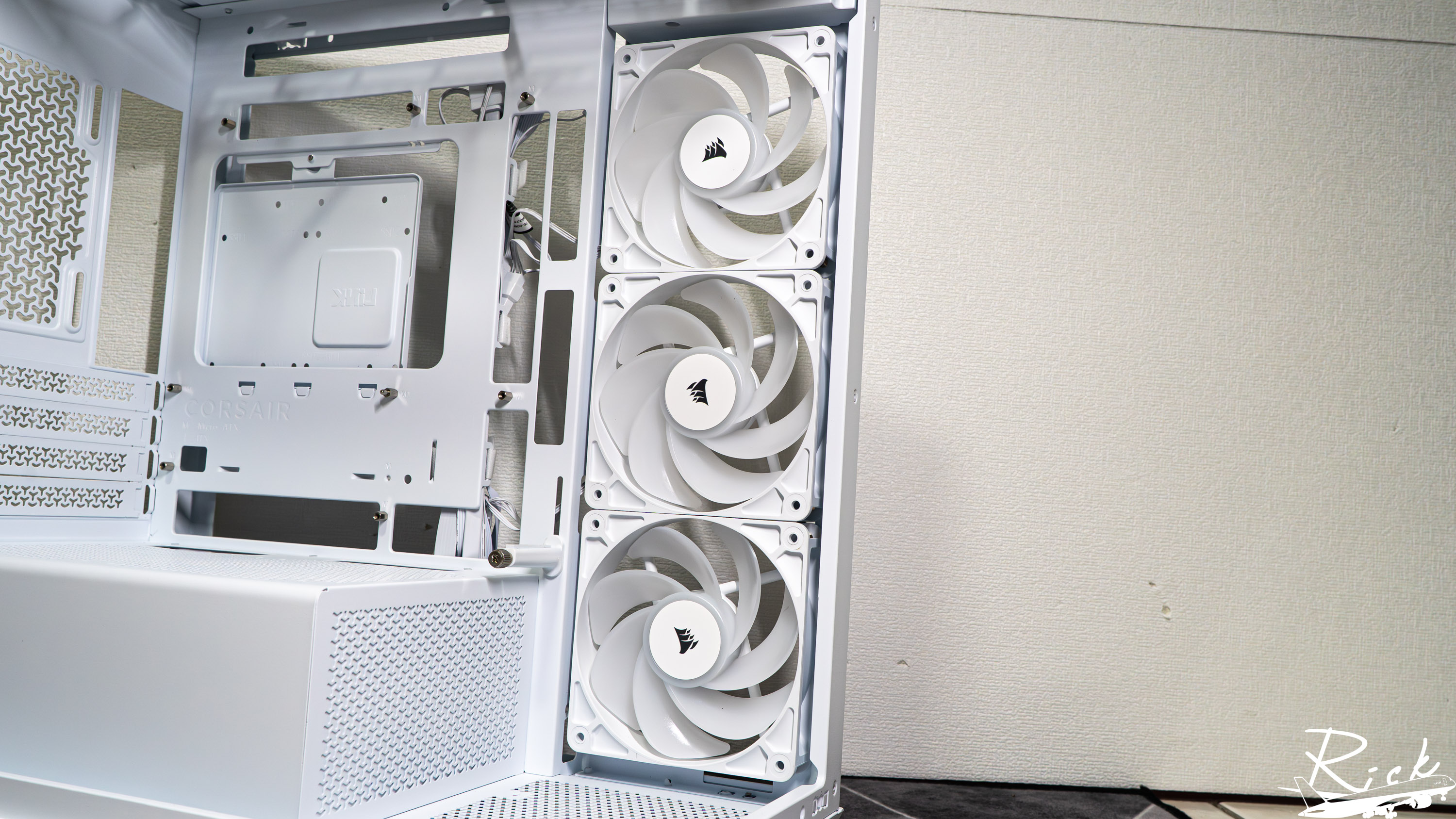

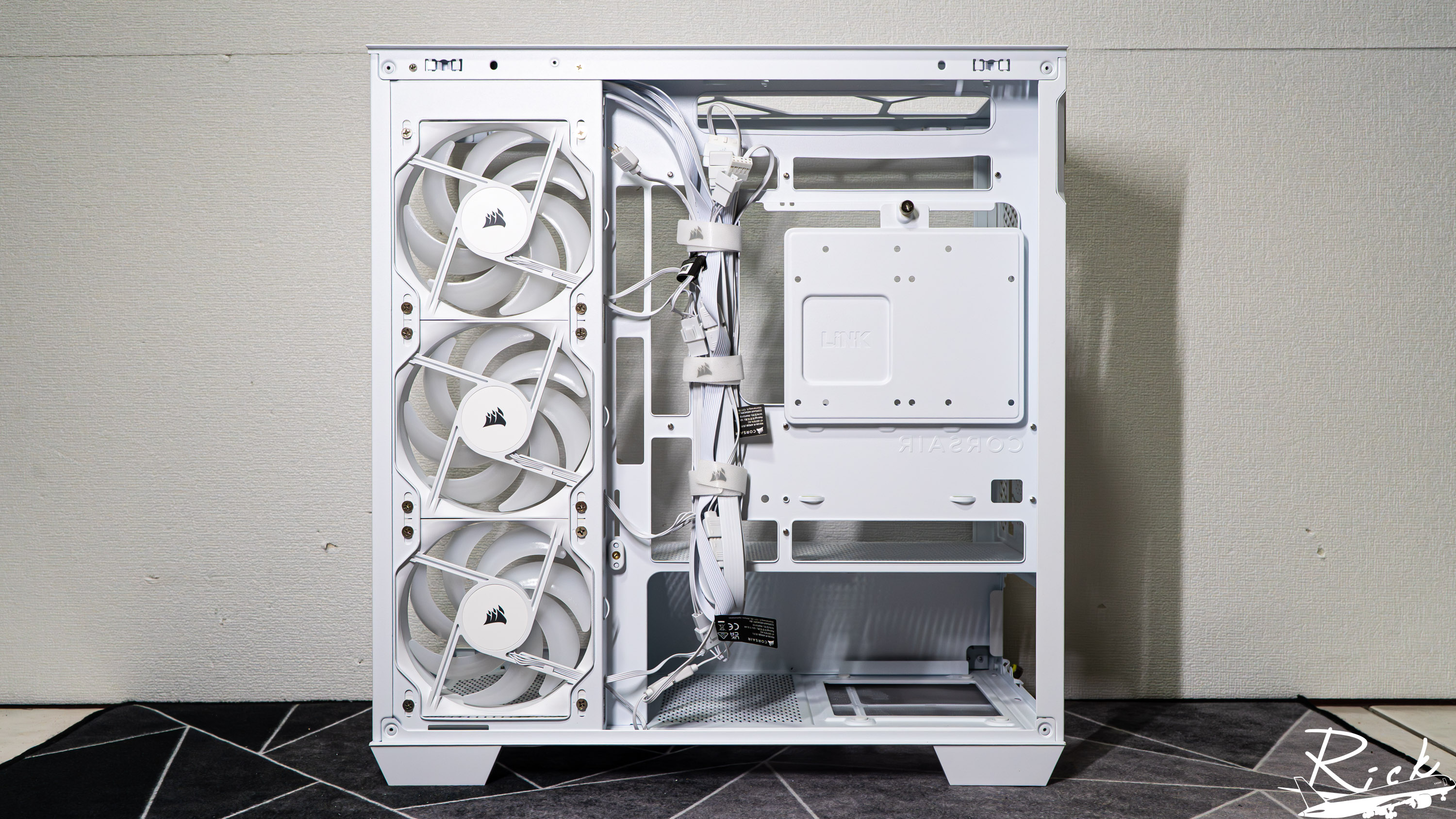

接著來到背面,整體結構與3500X相同,側邊3顆風扇延伸到底部,因此右下方的電源艙的前段直接切掉,沒有硬碟架可使用。

接著就來進行組裝展示,首先是主機板,本次用ASUS B760M-AYW WIFI來搭配展示,因為這張主機板的寬度比一般的MATX還小一點點,因此右側會比較空曠。

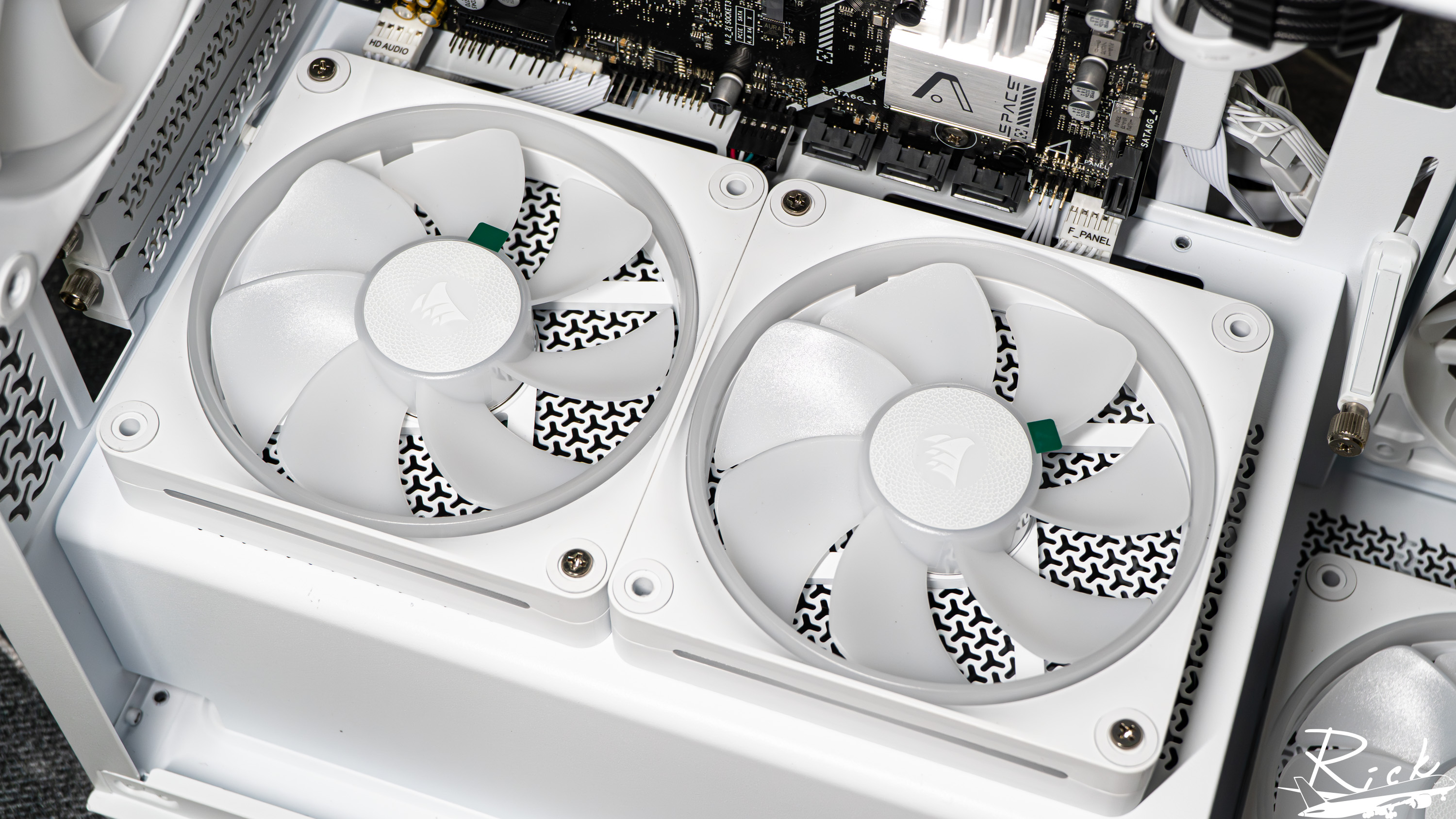

再來是電源分艙平台上方,可以安裝2顆120 mm的風扇,這邊同樣用iCUE LiNK LX120-R反向扇葉來組裝展示。

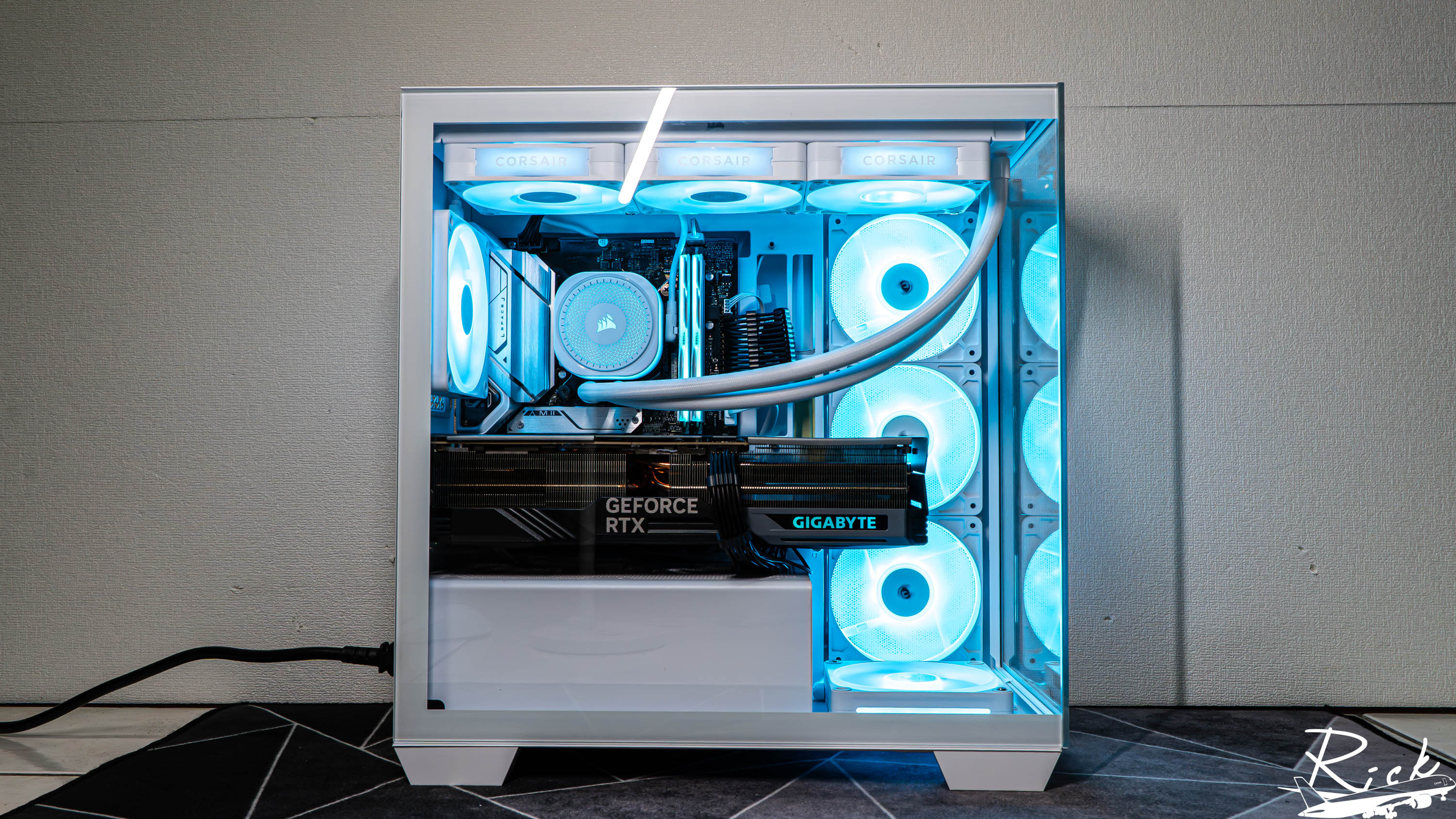

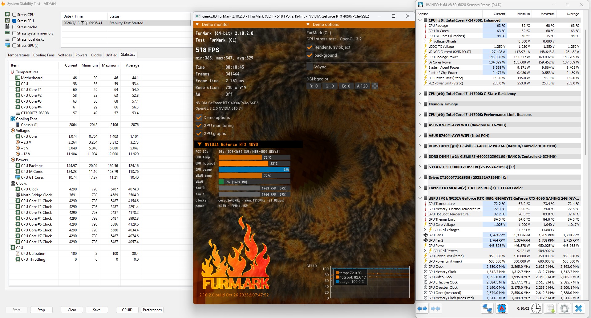

接著是CPU-Z的截圖驗明正身。
